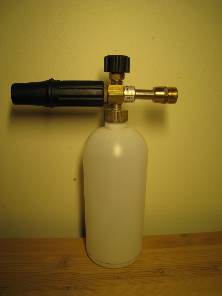

Her er foam-lance'n:

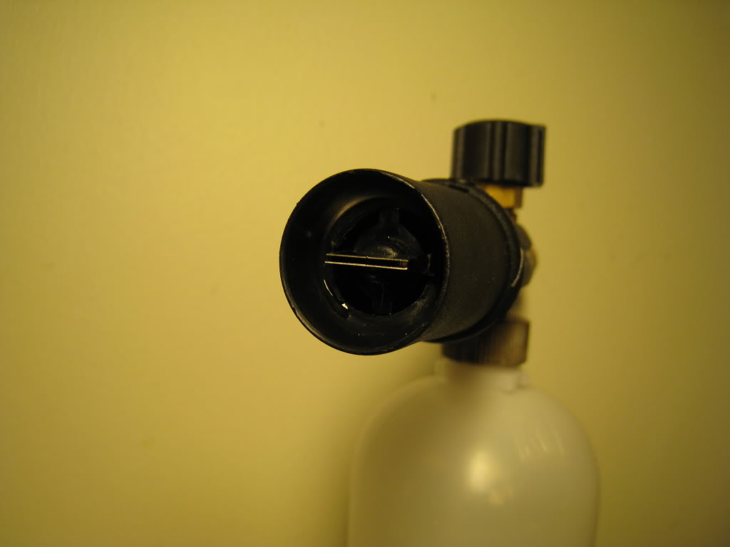

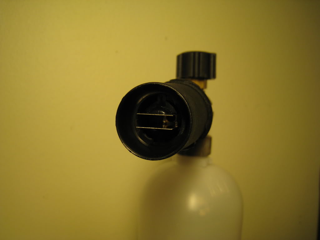

På denne foam-lance’n så er det jo også mulighet for å justere bredden på strålen ut, men jeg har antatt settingen på denne ikke spiller noen stor rolle for hvor mye såpe den drar med seg fra beholderen (siden den drar opp såpa før den kommer til sluttmunstykket). - Er litt usikker her, da trangere dyse vil øke hastigheten og muligens da også opptaket av såpe...... Hmmm, mere tenking.
Full åpning:
Slik jeg bruker den normalt:
Skal gjøre et par småtester ved neste vask på justering av denne spredningen og om det er merkbart i mengde såpe som går ut.

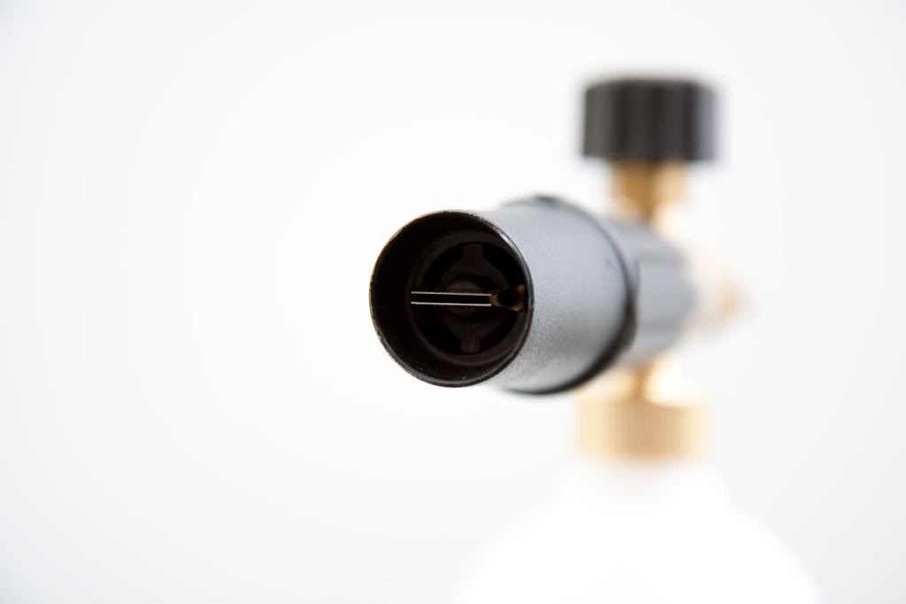

Jeg kan bekrefte at SS sin Foam Cannon er lik den som selges fra CleanYourCar. Se bilder tatt av min FoamCannon mottatt fra SS i dag.
