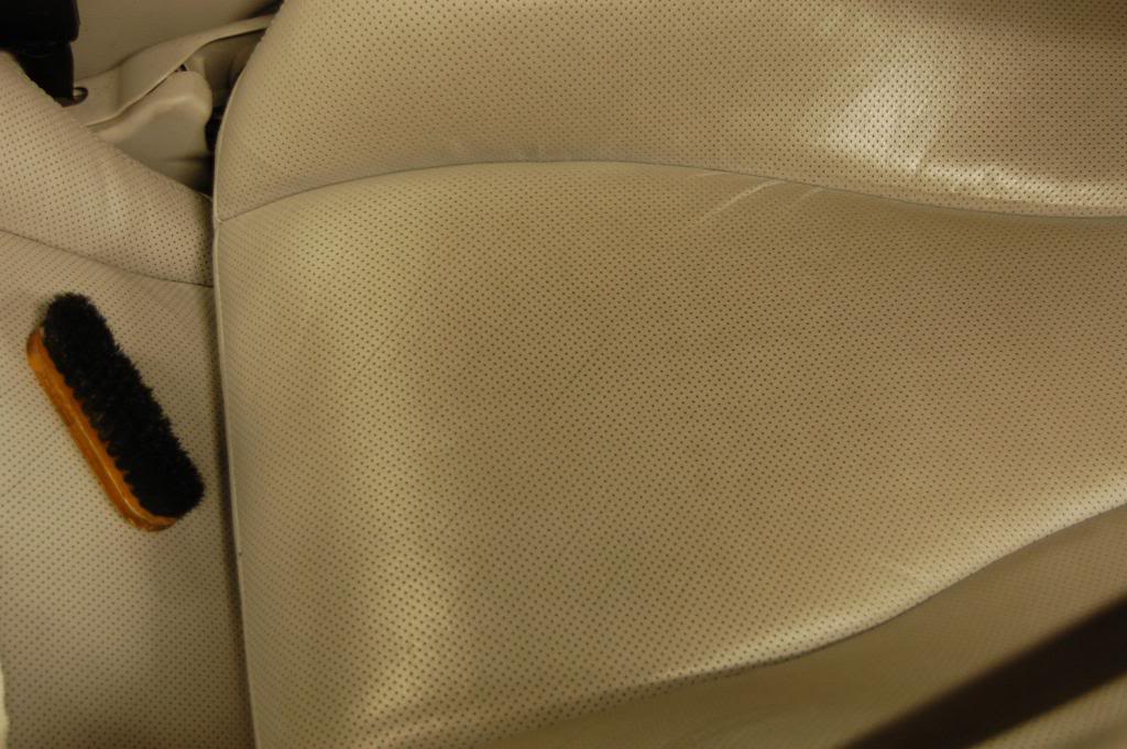

Jeg sprayer skinnrens i setet og lar det det jobbe litt i ca 20-30sekunder før jeg går på med en skinn/lærbørste og det er her du får de virkelige WOW resltatene. Jeg jobber børsten både frem og tilbake og i sirkelbevegelser for å få opp så mye dritt som mulig.

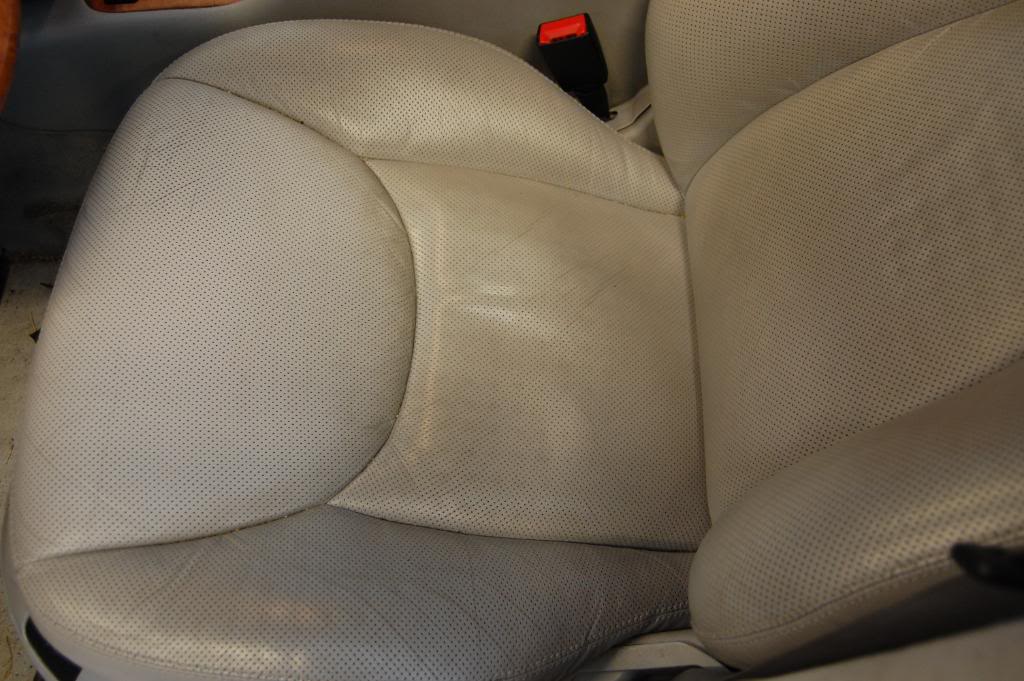

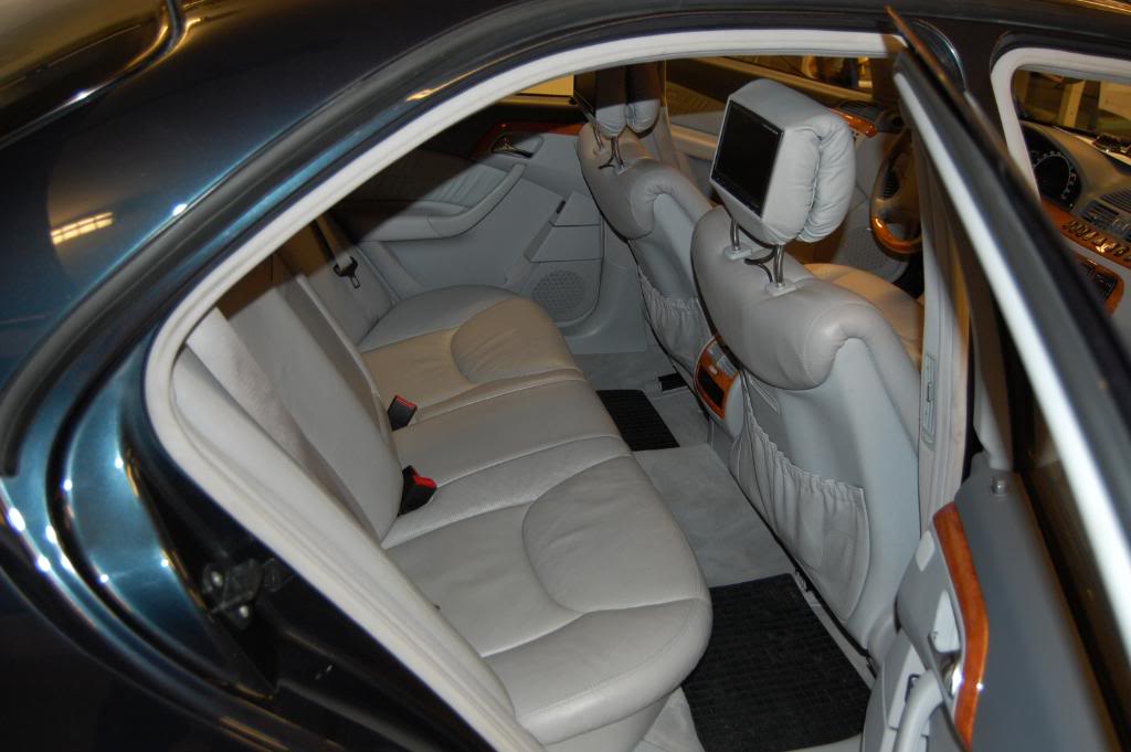

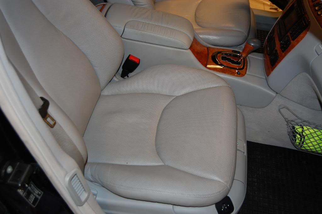

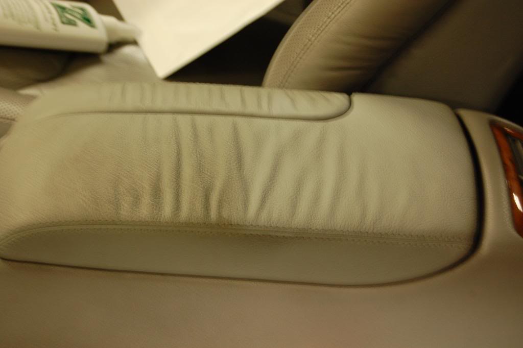

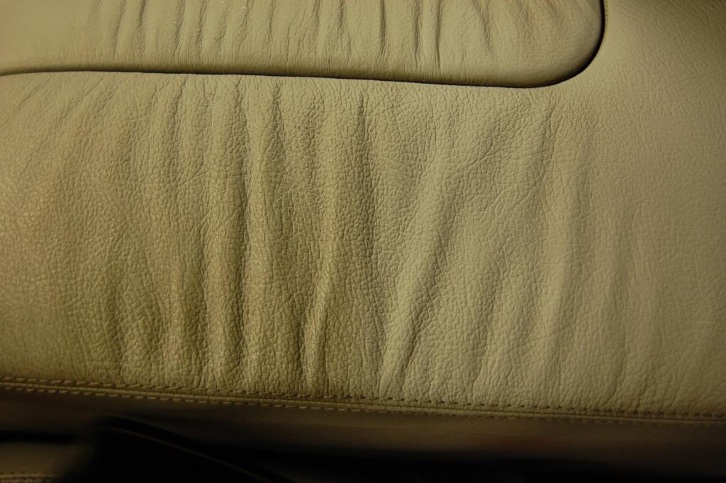

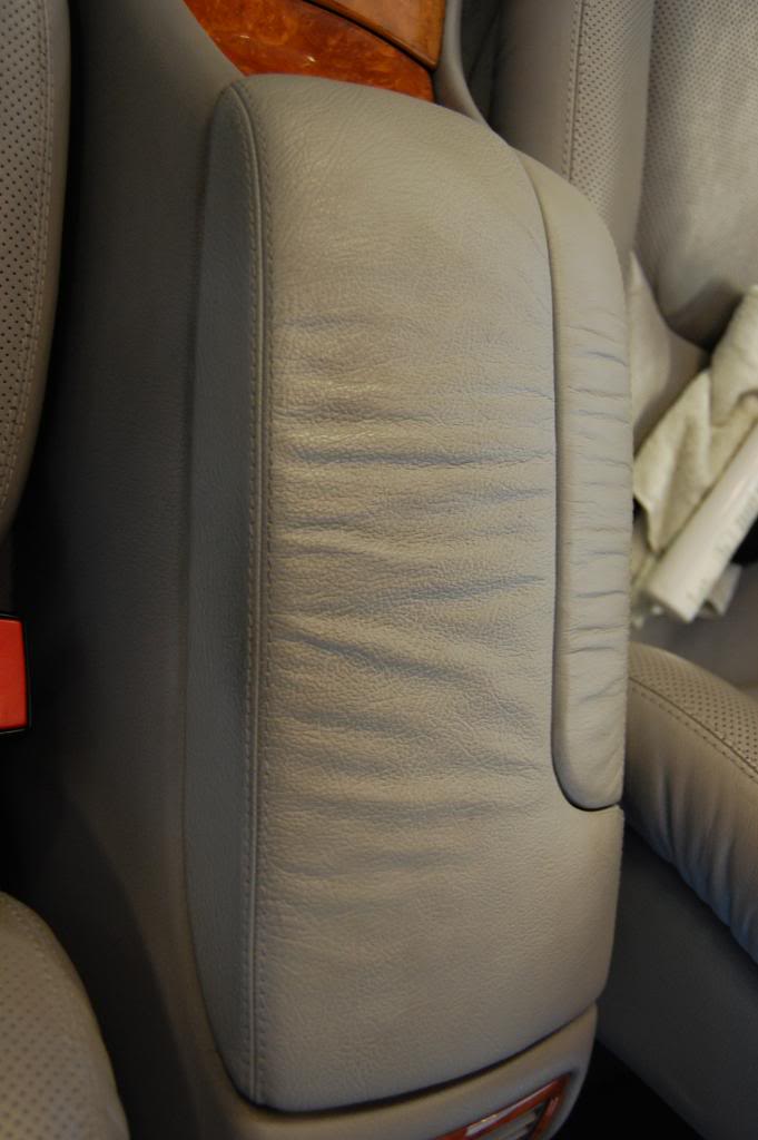

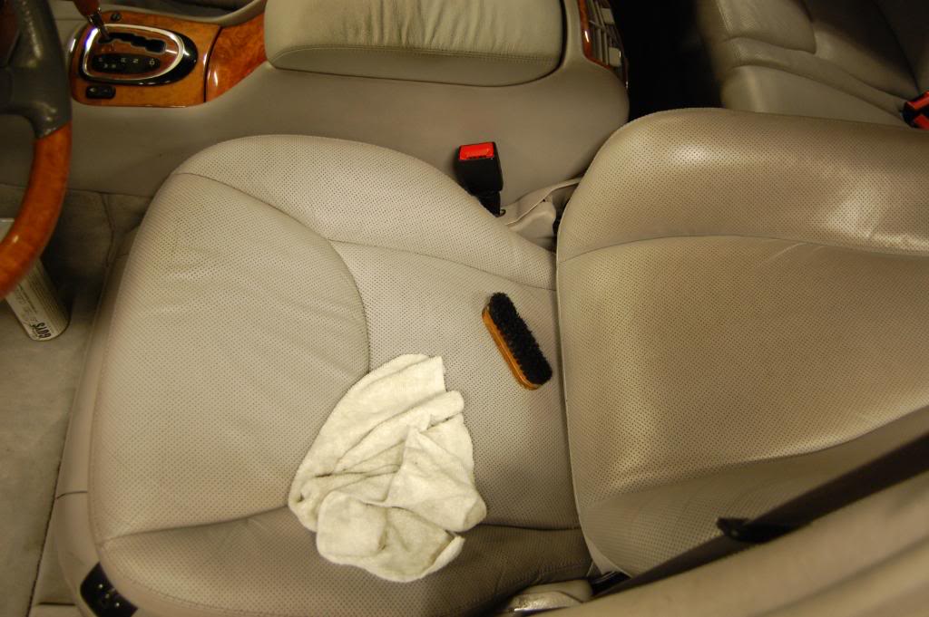

Her er noen bilder jeg tok nylig.
Før:
Underveis:
Etter:
Under denne behandlingen brukte jeg Chemical Guys Leather Cleaner og Chemical Guys Leather Conditioner som absolutt gir ett godt resultat.
Det som også går ann å gjøre helt til sist er å legge på litt beskyttelse, da har Swissvax en fin liten boks som heter elefantfett og fungerer veldig bra hvis man f.eks har småbarn i bilen som utsetter skunn for litt ekstra slitasje..

Skikkelig bra guide. Den W220'n fikk virkelig en turn around innvendig.
