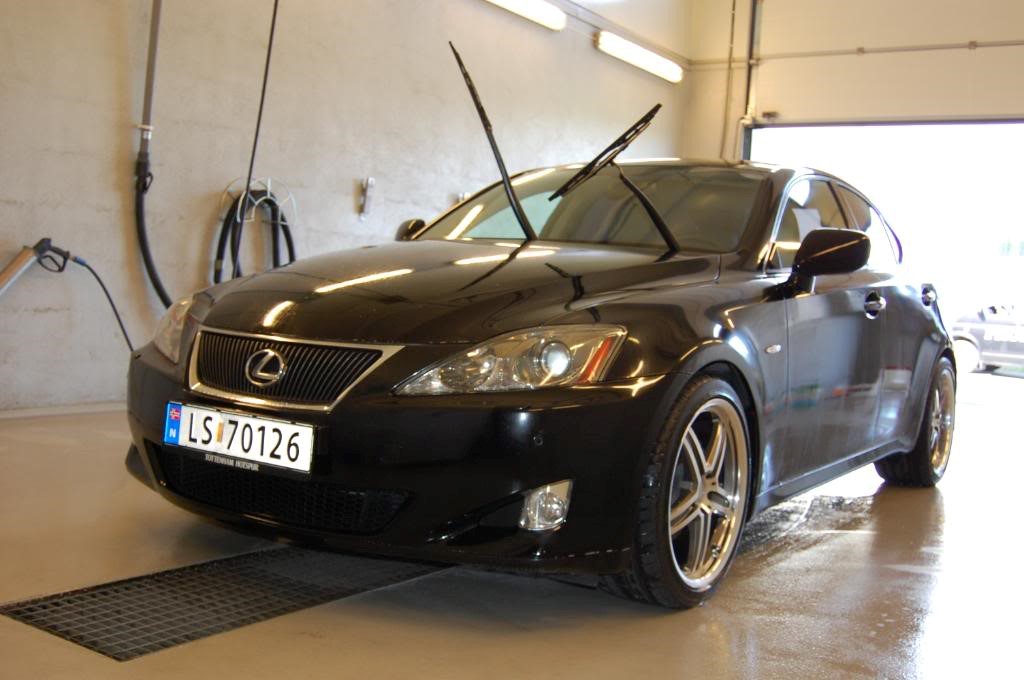

Geir’s Lexus var litt av en oppgave.. Lakken var som mange av dere vet helt håpløs da tidligere behandlinger har satt sine spor...

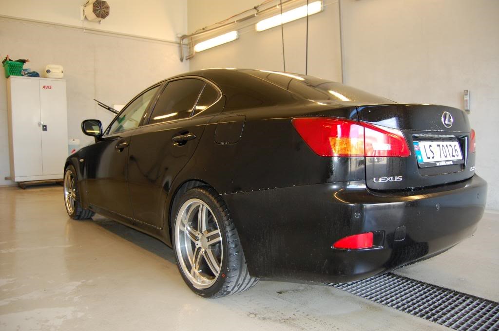

Skotner og jeg gikk igang med vask ca kl 09.30 søndags morgen..
Karosseri fikk:
Scholl Crack 9000
Scholl Rapid 9000
HT
CG CWG
SS Mitts
CG Miracle Dryer

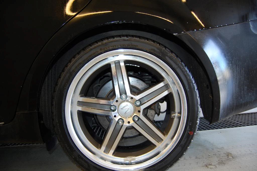

Dekk og felg fikk:
CG Sticky Wheel Gel
Div børster

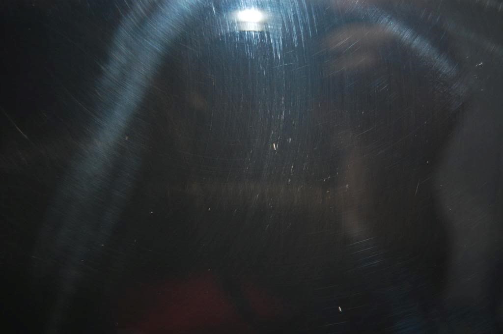

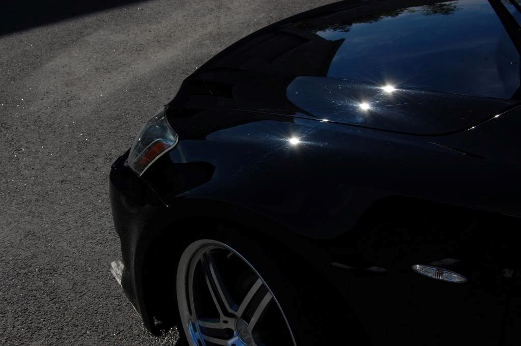

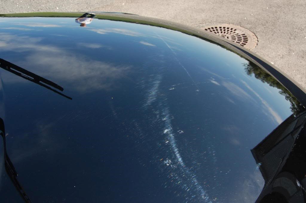

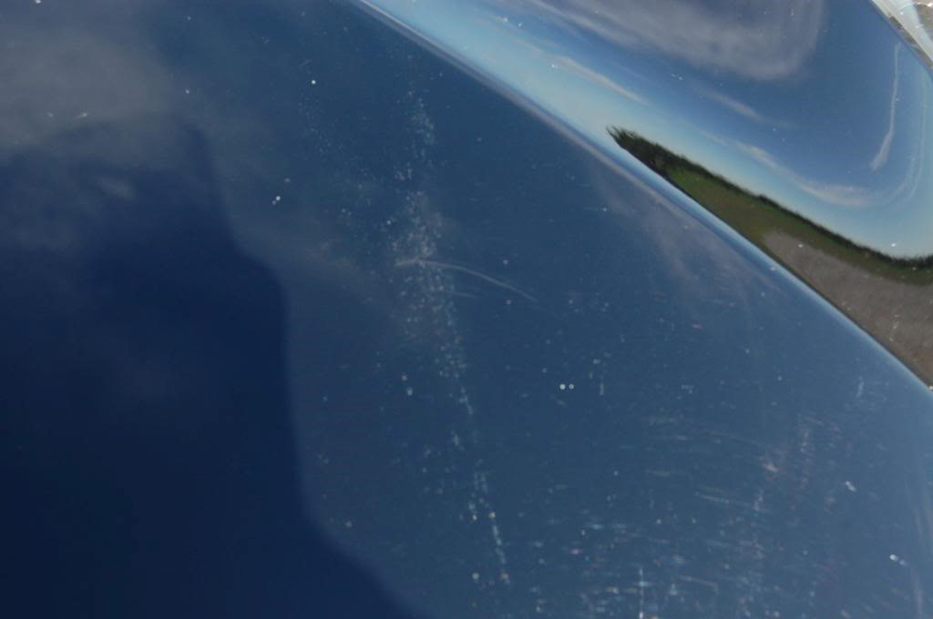

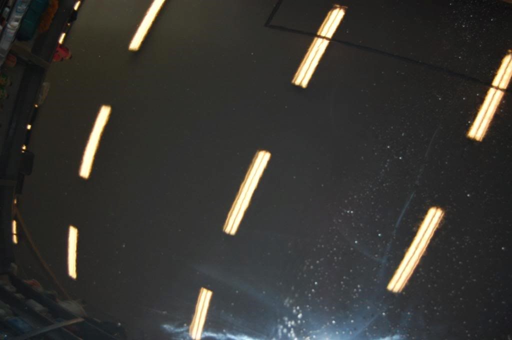

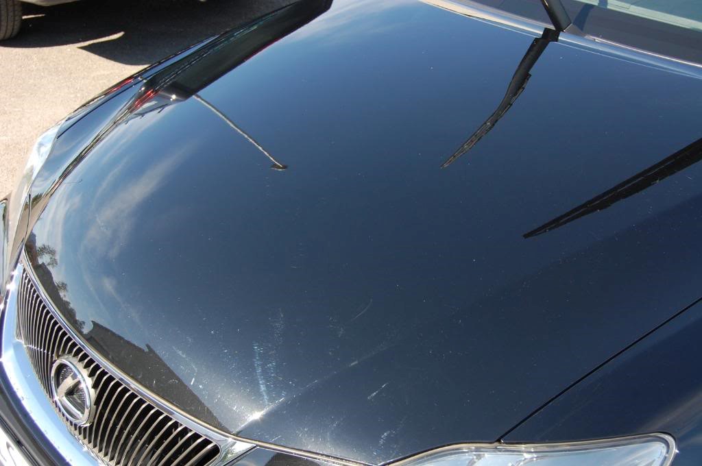

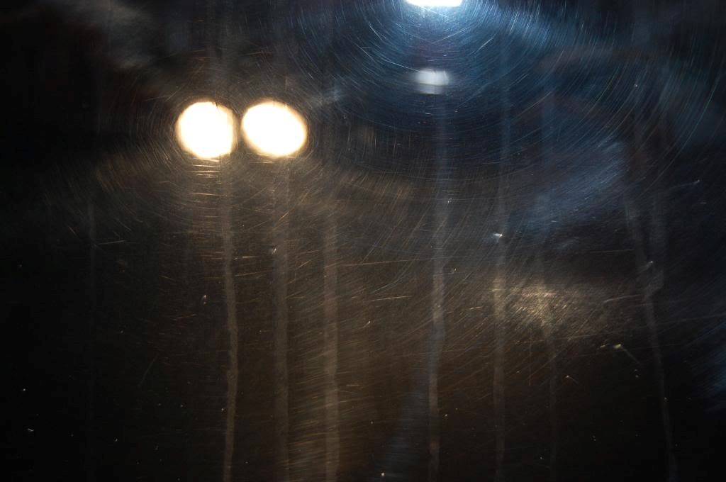

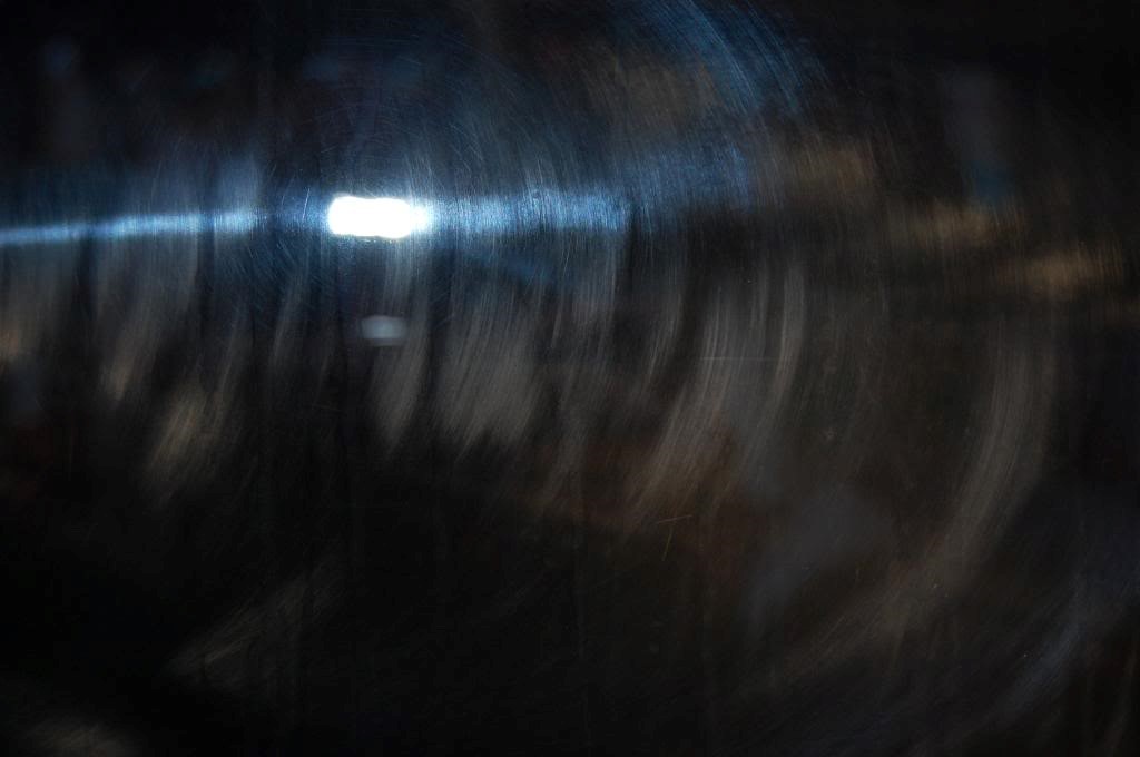

Litt inspeksjon av lakken :o

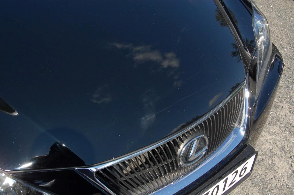

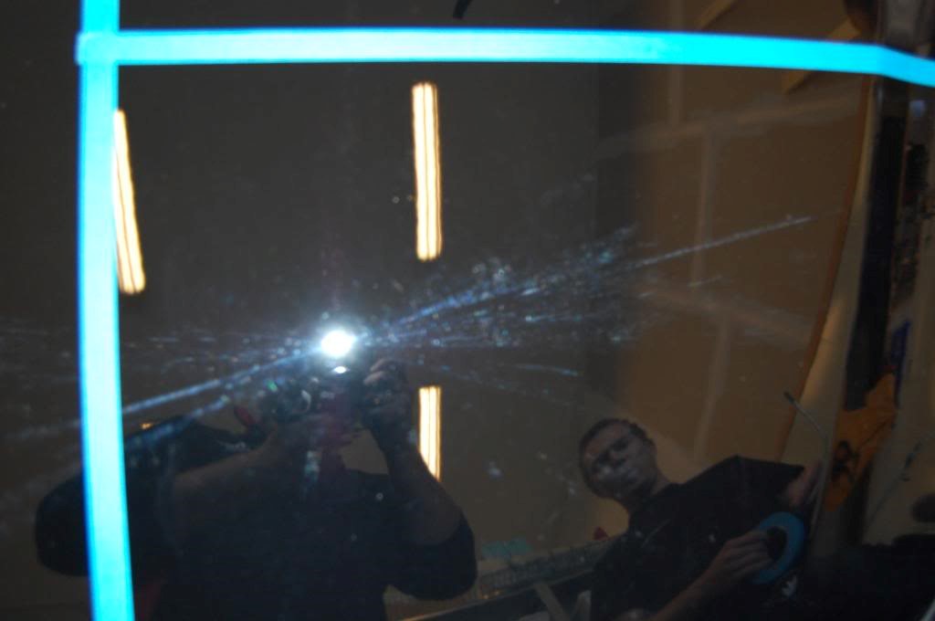

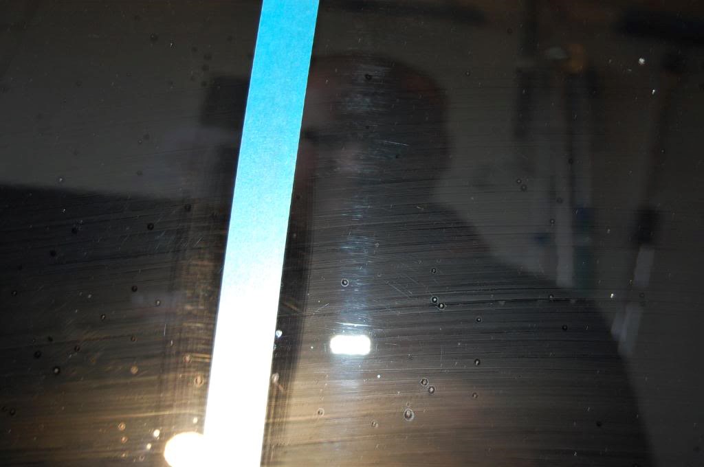

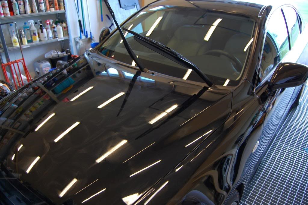

Tapet opp ett lite område for å teste, dette ble riktignok gjort på panseret, hvor det var klarlakk, noe som resten av bilen manglet :angry:

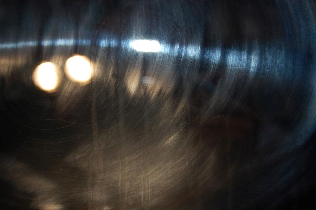

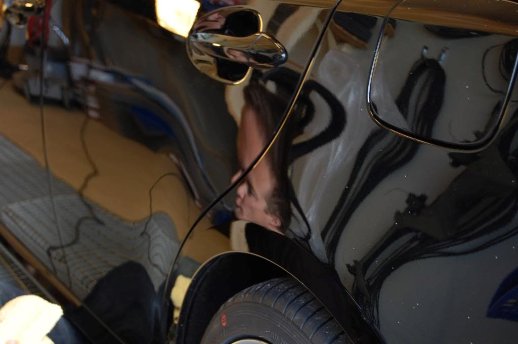

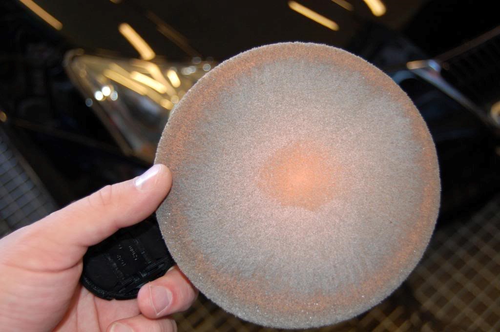

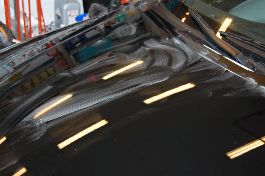

Etter dette var det bare å prøve seg litt frem på de forskjellige delene av bilen.. Jeg endte opp med Makita'n min, orange uber pad og Scholl S17 som lakkrens og fin Megs pute med 3M Ultrafina ..
Skotner kjørte Scholl S17 på blå Scholl pad og S40 på svart Scholl pad.

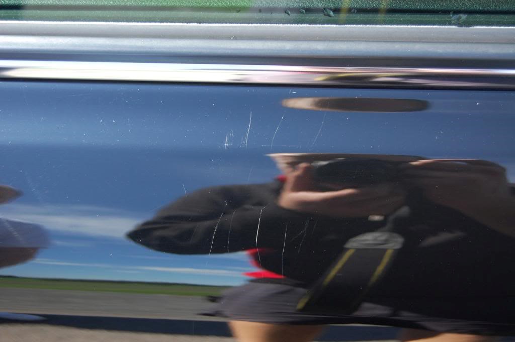

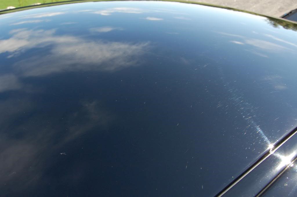

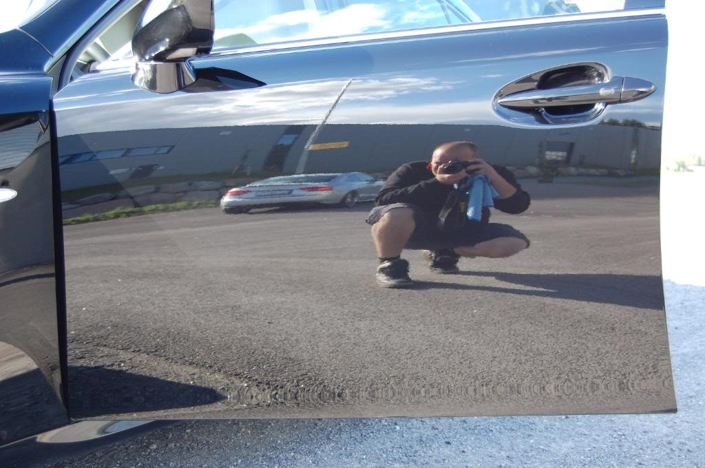

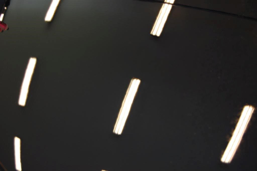

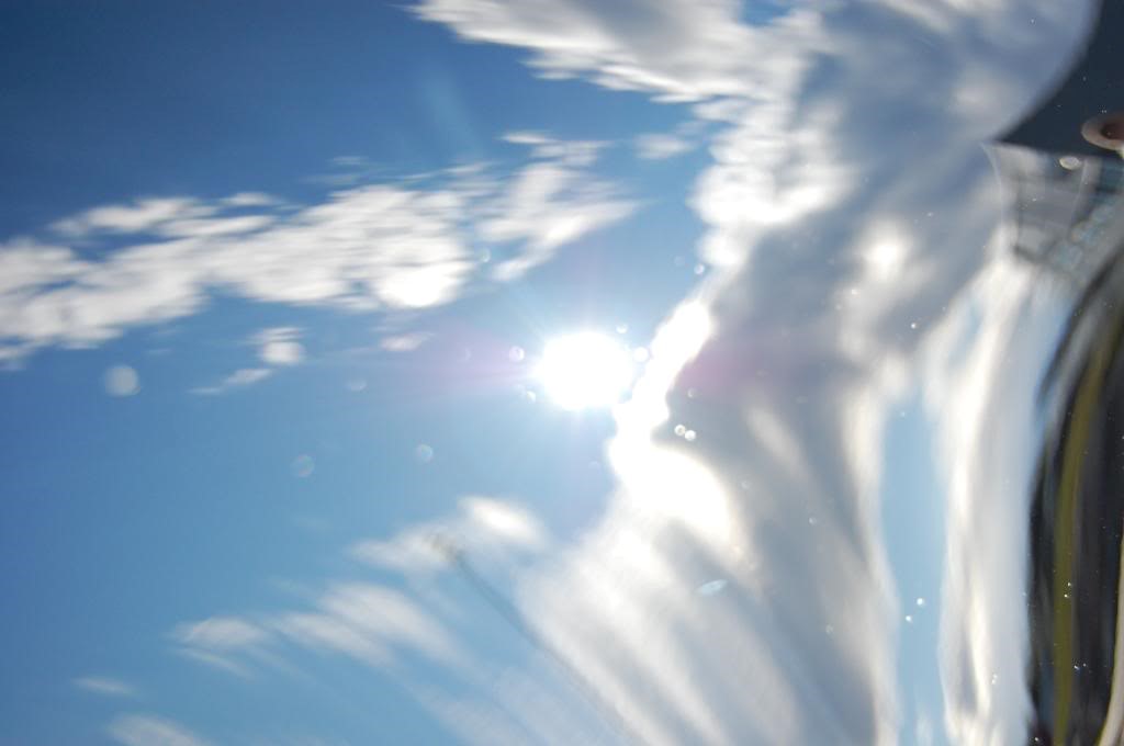

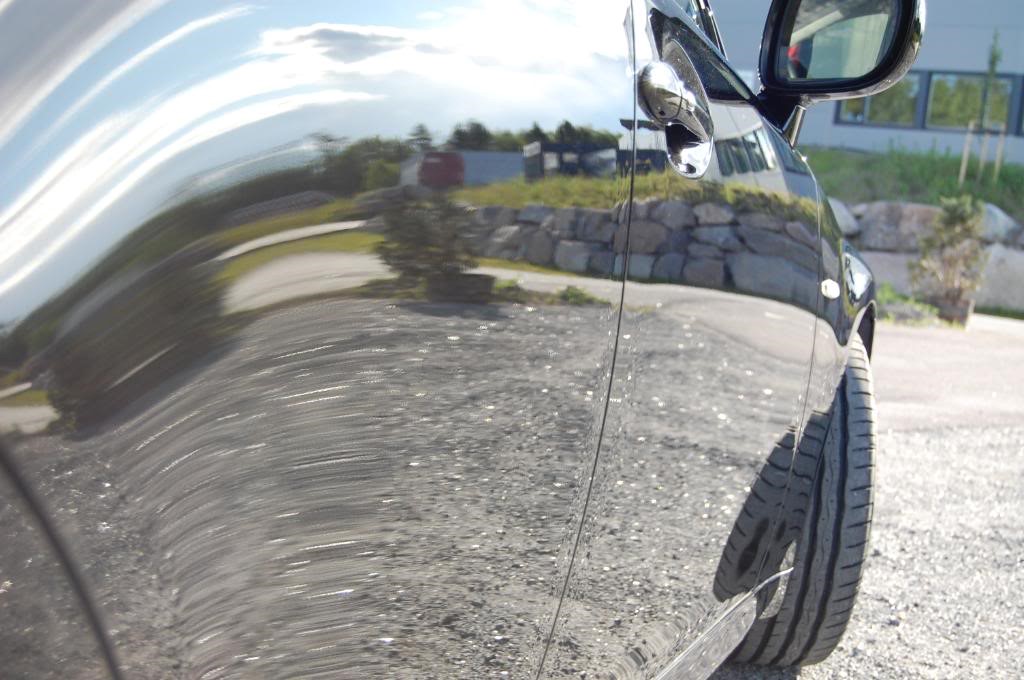

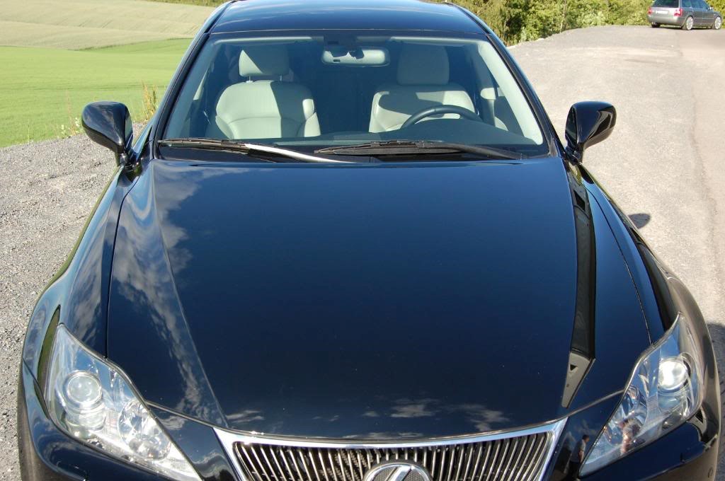

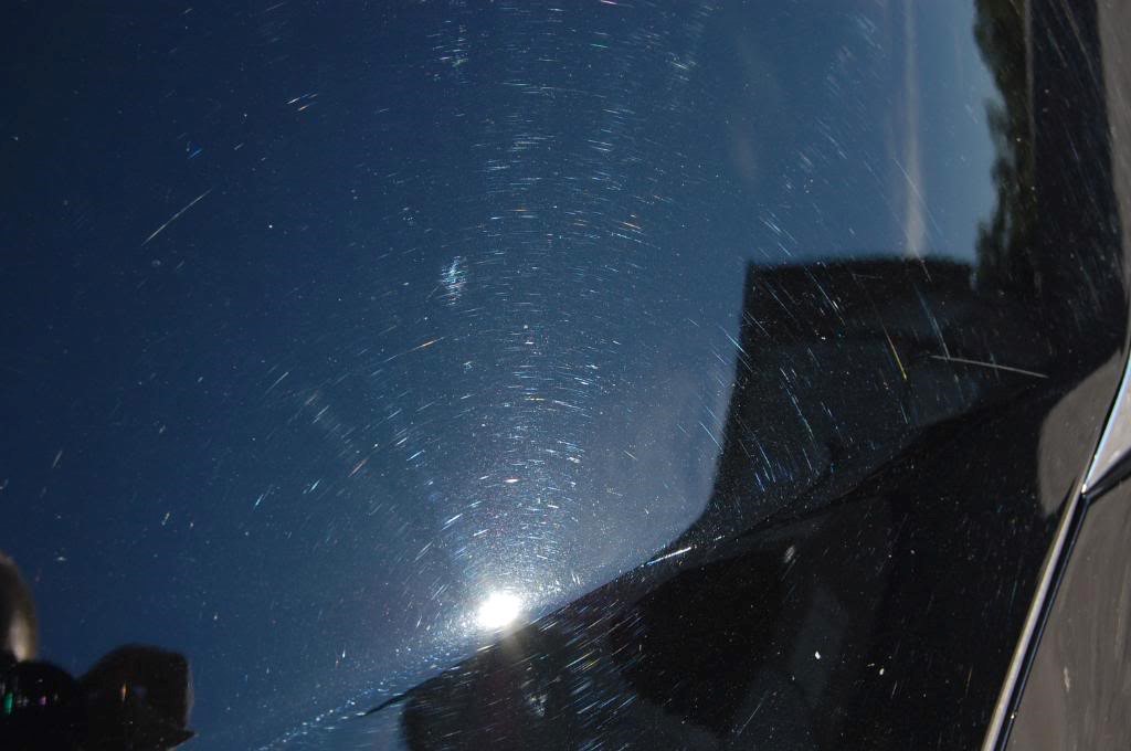

Sola er fin å bruke til inspesering av hologrammer og kjørespor..
Skotner var veldig fornøyd med denne døra ihvertfall :thumbup:

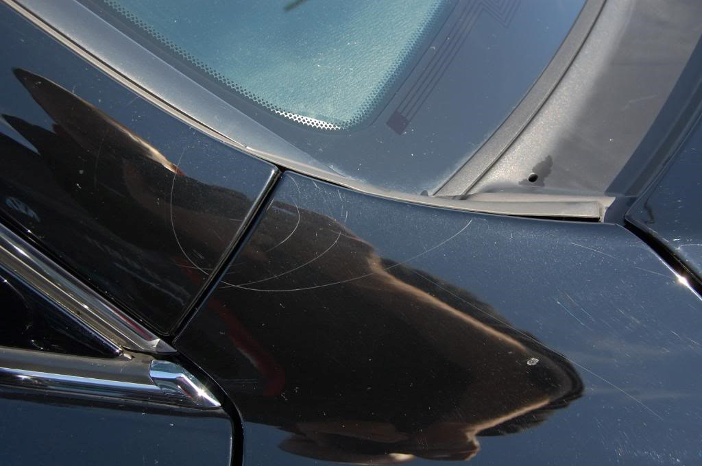

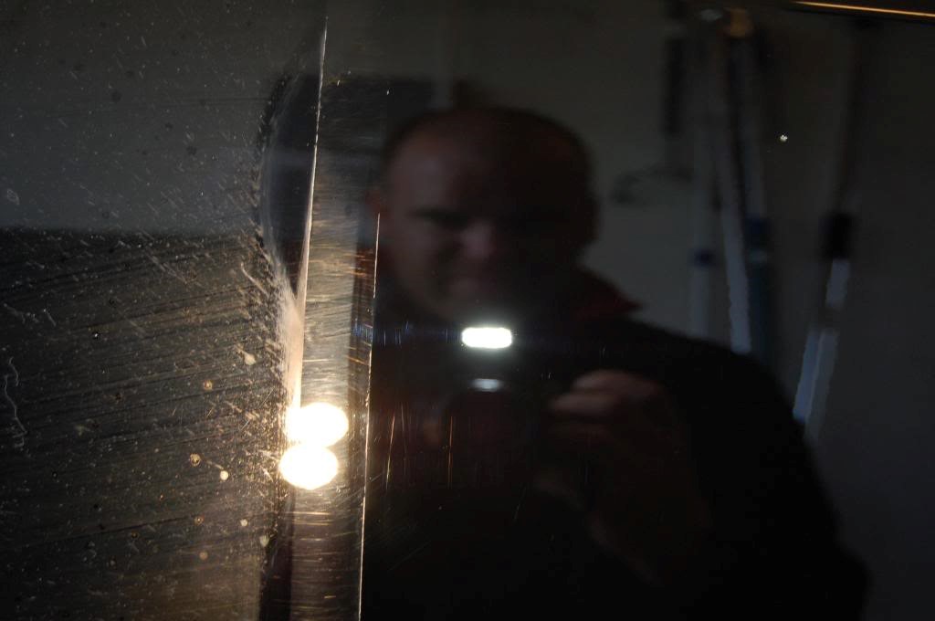

Så blir det litt diverse bilder fra forskjellig paneler :)
Så var det høyre fordør, denne var virkelig jævlig.. Det var avfetting som var etset igjennom lakken og lagd rennemerker.. Om det var avfetting skal jeg ikke si 100% sikkert, men vi konkluderte ihvertfall med det..
Så var det tid for CG Vertua Bond som ble lagt på for hånd med røde applicator pads.
Denne fikk stå og tørke i ca 20 min før vi buffet av med Mf, samtlig av MF laget riper for den sakens skyld..

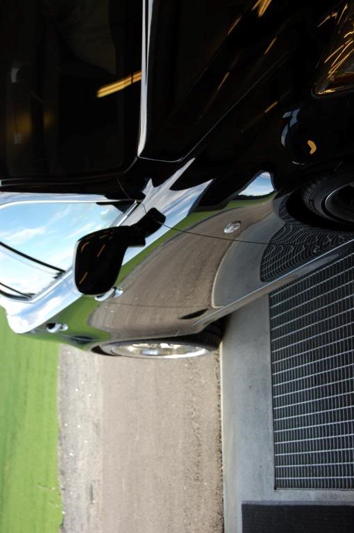

Så var det endelig tid for voks.. Valget endte på Swissvax Concorso, og Skotner poserte velvillig med en rød litt frekk applicator pad.. Føler også at han får vist seg fra sin feminine side..
Voks er lagt på..

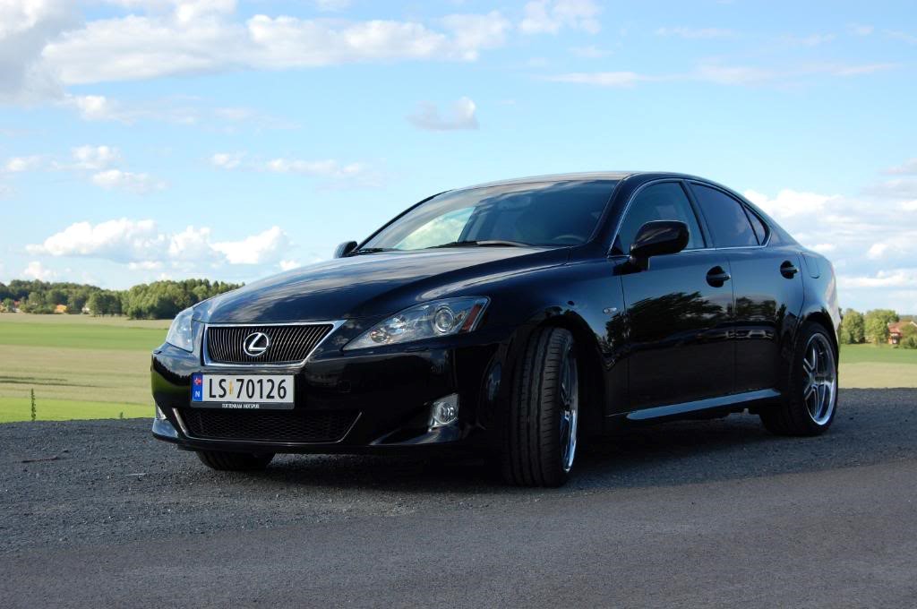

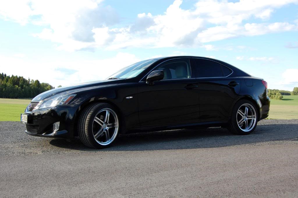

Og bilen er ferdig........

Ja, endelig fikk jeg hjelp av noen som vet hva de driver med! Historien bak bilen har vært at den har sett mye verre ut, men at jeg ikke har hatt nubbsjans til å få fjernet alt av swirls og hologrammer for hånd. I tillegg har den vært hos et par bilpleiere som har gjort vondt verre, så her trang jeg ekspert- og maskinhjelp.
skoTner og Bernhard skal ha for tålmodigheten. Her var lakken så myk at et tørk med MF var nok til å lage nye riper etter korrigering. I tillegg var det en del repetisjoner for å få fjernet enkelte hologrammer. Når jeg som eier "føler på" at det tar lang tid....ja, da er det ille.
Nå viste det seg at panseret helt sikkert er blitt omlakkert, og det av en lakkerer uten respekt for sitt arbeid (lakkbobler, støv, riper under klarlakk ++). Her er det også blitt lagt på klarlakk, noe det ikke er på resten av bilen.
I tillegg er det noe avfetting på høyre dør som har "spist" seg inn under lakken. Dette gikk selvfølgelig ikke bort, og her må tydeligvis forhandleren som har hatt bilen før meg hatt avfetting på bilen og latt det tørke. Så dum er faktisk ikke jeg, så den tar jeg ikke skylden for...:-)
Veien videre for meg nå blir å se om det er noe å hente på lakkeringen av panseret. Skal se om jeg kan få noe gjennom på reklamasjon ved at jeg har funnet en vesentlig "feil og/eller mangel" ved kjøretøyet etter min mening. Når det gjelder døra blir det vanskelig å bevise at noen andre har forårsaket dette, så her må døra omlakkeres for at jeg skal få det bort...Surt!
Når alt det er sagt skal jeg innrømme at jeg fikk en del pes for at jeg kjører riskoker av VW-Audi gutta (dvs mange timers mobbing...hihi), men jeg må igjen takke gutta for tålmodighet, humør og arbeid, for det ble virkelig bra sett bort fra de panelene de ikke kunne gjøre noe med!
