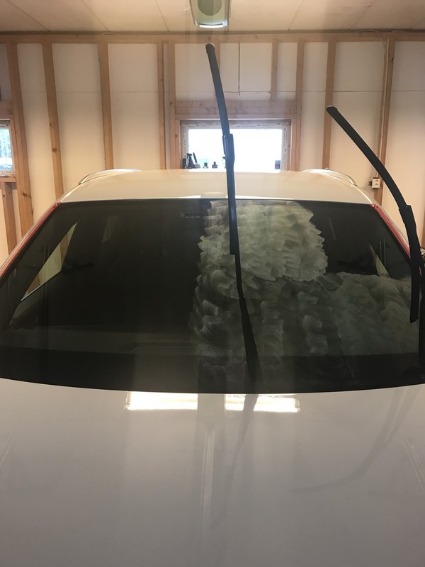

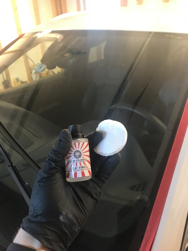

Starten lørdagen med rutene. Skulle legge Max Protect UGC og siden den kan ligge i flere dager før den buffes valgte jeg å legge den før korrigering og coating av lakk. Siden jeg er litt gjerrig kjøpte jeg inn Rupes G202 glass polish i stedet for MP WSR til å klargjøre rutene.
Sier ikke noe mer enn at jeg kjøper MP WSR neste gang.
Etter noen runder med glassrens og wipe down med IPA var det klart for UGC.
3 lag på frontrute, 2 på bakluke og 1 på siderutene.

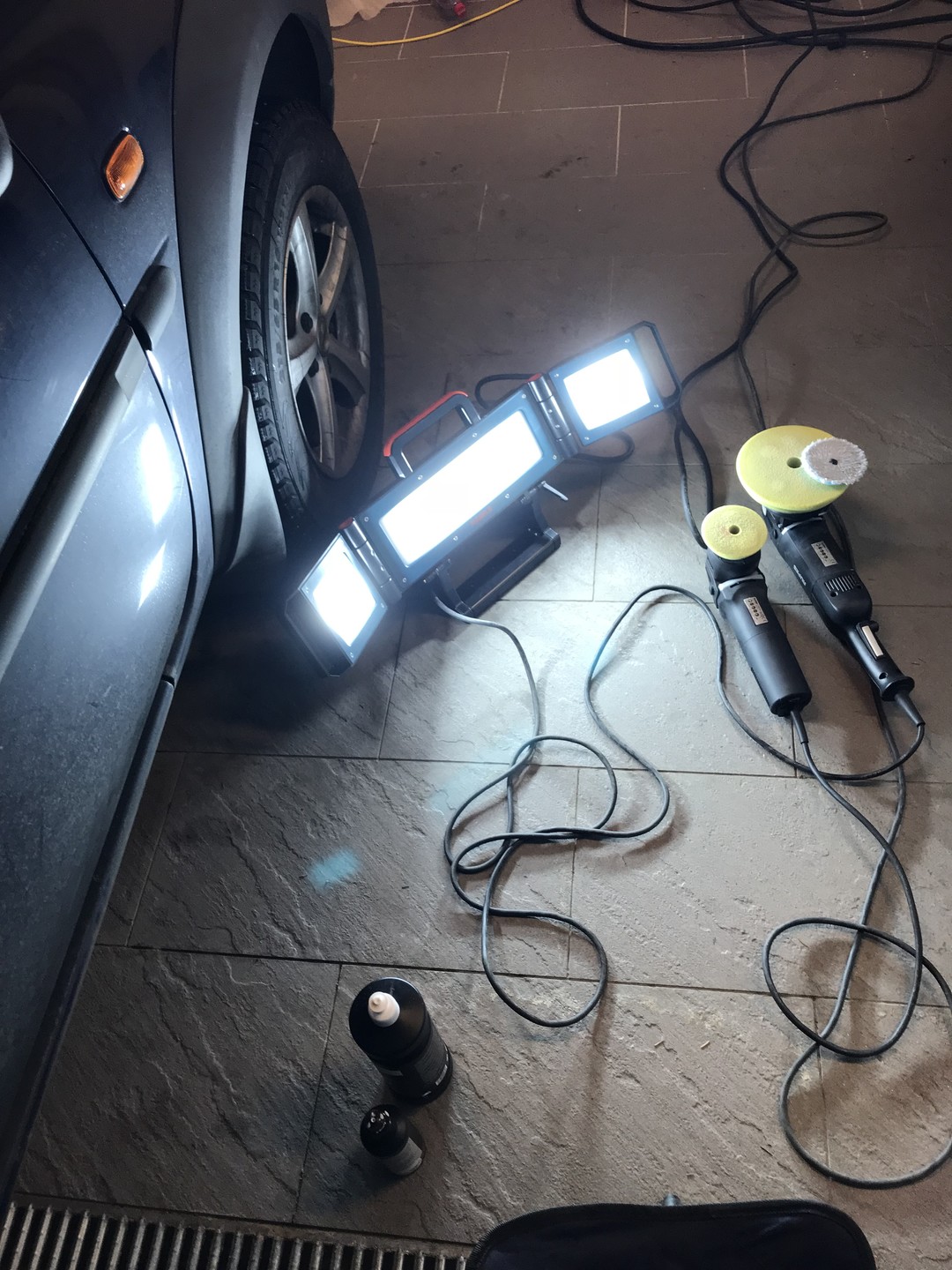

Kjørte 4 pass på hastighet 4 med 2 dråper polish på padden. Jobbet med områder på ca. 9x paddens størrelse. (Vet den uskrevne regelen sier 6x, men her funka det bra med 9x) Komboen gjorde jobben sin både på den harde fabrikklakken og på den myke omlakkerte. Tross navnet er PF en real 1-stegs polish med bra kuttgrad i starten, men avslutter som en finishing polish. For å sikre med cut graden i starten fordelte jeg polishen ut over hele området med maskinen avskrudd, før jeg starten rett på hastighet 4. Det er fordi hvis man fordeler på lav hastighet kan man miste cutgraden, da den forsvinner før man har fordelt ut hele området. PF er også meget lett å tørke av.
Primet ikke paden, men blåste den ren etter hvert område og byttet ofte.
Prøvde en ny lampe jeg fikk av min far, den var grei å jobbe med, men ga ikke det beste lyset for bilder.
Men den gjorde jobben både på originale og lakkerte paneler.

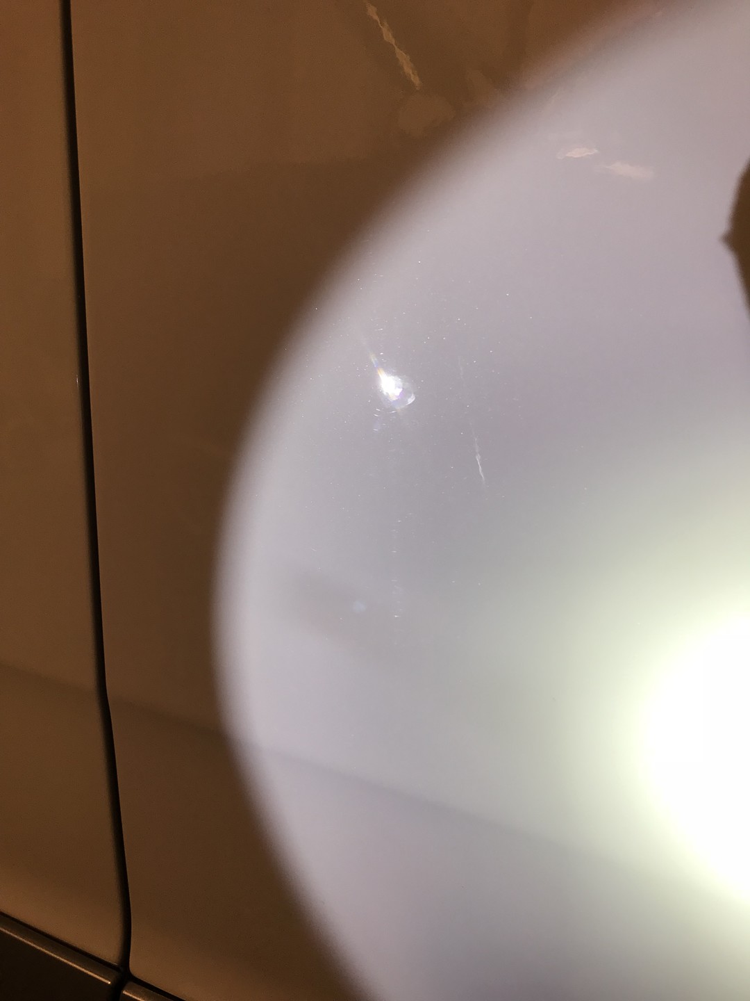

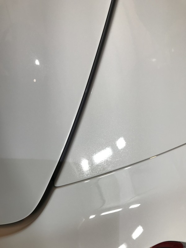

Ble ingen bra bilder av lakken, så slenger inn den eneste 50/50 jeg fikk frem i et bilde.
Her er høyresiden kun polert med PF med gul pad på mini'n. Er litt rusk som ikke syns på bildet, men bra nok for denne bilen.

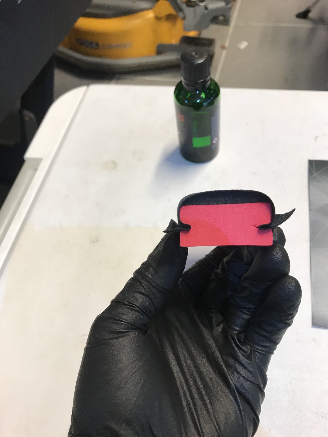

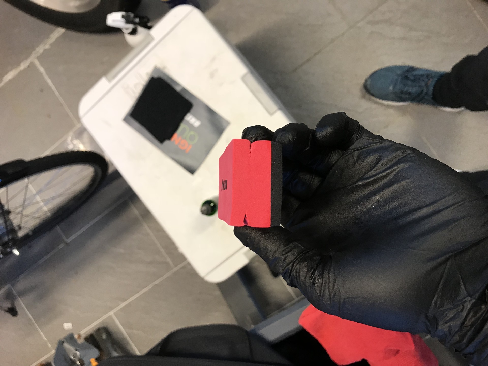

Lot den flashe den tiden det tok meg å sette fra meg applikatoren på bordet, finne en klut, gå tilbake til panelet og beundre synet littegran. Ca. 13 grader i lokalet.
Buffet eller jevnet ut coatingen med 9 Autoglaze Pink Worker som var brettet slik
Brukte da 4 rene sider per område og brukte lykten aktivt for å se om det var jevnet ut. Har gått på en smell tidligere der jeg jobbet i blinde og brukte for få kluter, det ble ikke pent. Velger derfor å være på sikre siden selv om det kan gå ut over både tykkelse og holdbarhet.

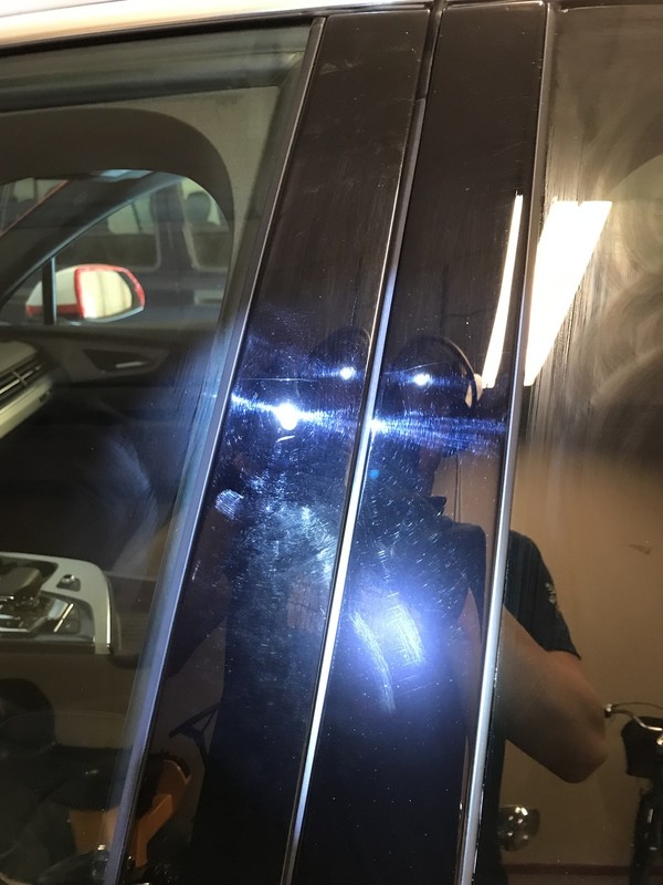

Etter lunsj fjernet jeg UGCen med IPA og microfiber. Følte det gikk overraskende lett, helt til jeg fikk lyset i riktig vinkel. Måtte jobbe litt for å få den av, men det gikk til slutt, men det ble en del lo igjen på rutene. Brukte nye Autoglaze Blue Edition, noen andre kluter folk anbefaler til fjerning av UGC?

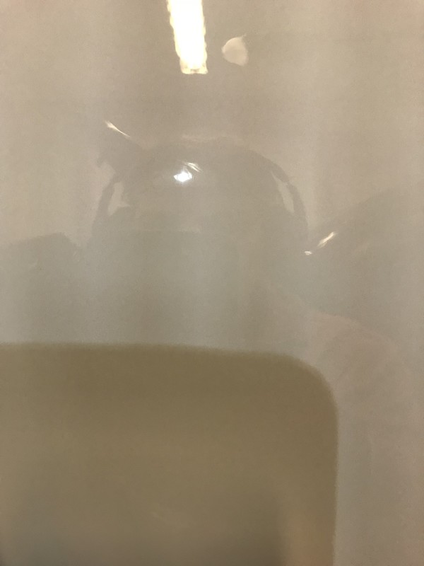

Remax er enkel i bruk, går lett på og lett av. En grei ting å vite er at den ser ut til å ha selv-utjevnende egenskaper. Dvs. at uansett hvor lenge du buffer vil det alltid ligge igjen striper etter kluten i forseglinga, prøvde å ta bilde.
Se strålene fra lyset.
Men de forsvinner etter noen få sekunder av seg selv.

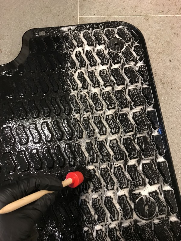

Da jeg var ferdig utvendig, startet jeg på interiøret. Gummi-mattene fikk jeg ikke tatt i vaskehallen, så de ble rengjort med North Detailing APC 10% og børste, tørket med trykkluft og mikrofiber.
Når de var tørre fikk de litt Koch Ts. (Uaktuelt å kjøpe 10L med Gummifix)
Støvsugde med min kjøre rensemaskin.
