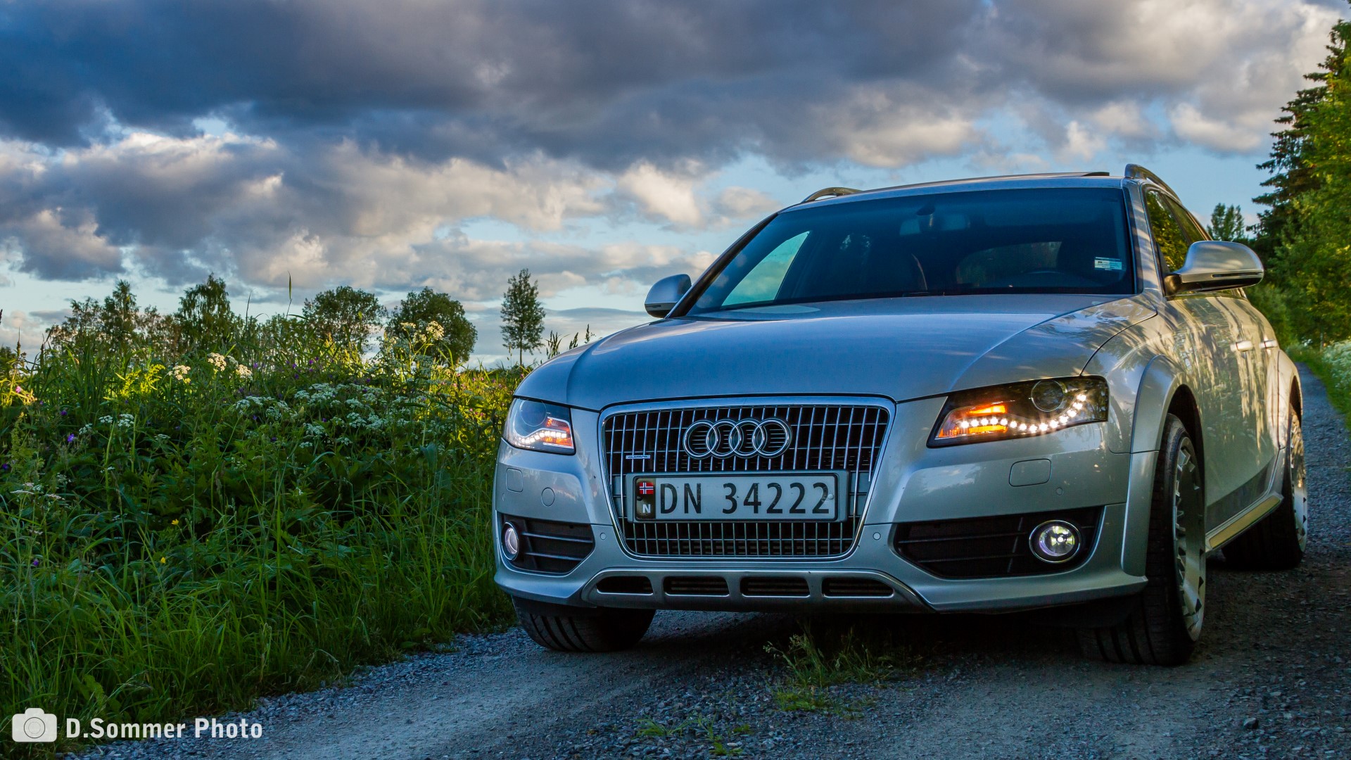

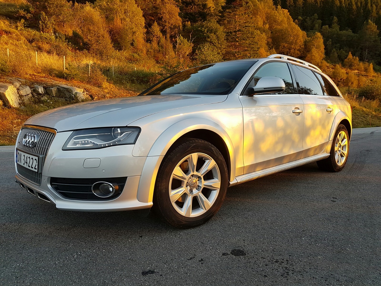

Etter salget av S6'n (Morro så lenge det varte) har jeg oppgradert... eller kanskje nedgradert? til en 2010 A4 B8 Allroad
Så på litt forskjellige biler når skulle ha en litt mer "normal bruksbil" igjen men siktet meg ganske fort inn på B8 og B8.5 Allroad.
Så litt på Passat også men slo det ganske fort i fra meg. Forhørte meg litt på denne bilen før S6n ble solgt og virket som den har hatt et ganske godt liv.  Har vel vært innom VACN medlem før slik jeg skjønte det.
Hadde egentlig ikke noe særlig med kriterier denne gangen annet at det skulle være 4wd og lys av farge, kurant stereo og "S-line" seter fra denne årgang Audi da disse er pr dags dato de setene jeg sitter absolutt best i. Utstyr ellers var ikke noe must, men kjekt å ha.
Kom da over denne bilen som sagt å likte svært godt oppsettet med sølv helt ned utvendig, sorte skinn seter, sort tak og panorama soltak.

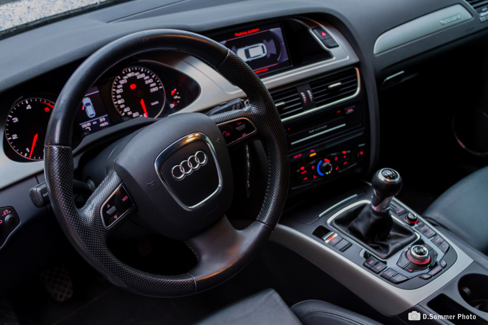

Veldig pluss at den også har Bang Olufsen stereo, og MMI high med navigasjon og bluetooth. ++
Noen telefon samtaler senere så var jeg ganske bestemt på at denne bilen var noe for meg da for alderen svært god tilstand i lakken og strøken innvendig. Bilen skulle bære preg av svært godt vedlikehold siden ny. Så "kjøpte" da bilen usett og dro meg avgårde for å hente den. Bilen levde helt klart opp til forventningene så var ikke noen tvil på at denne skulle jeg ha! ca 8timers tur så var handelen i boks!

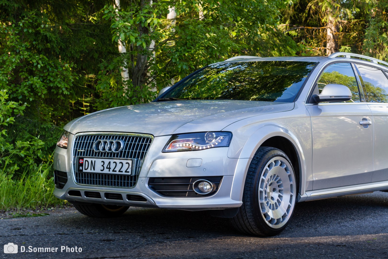

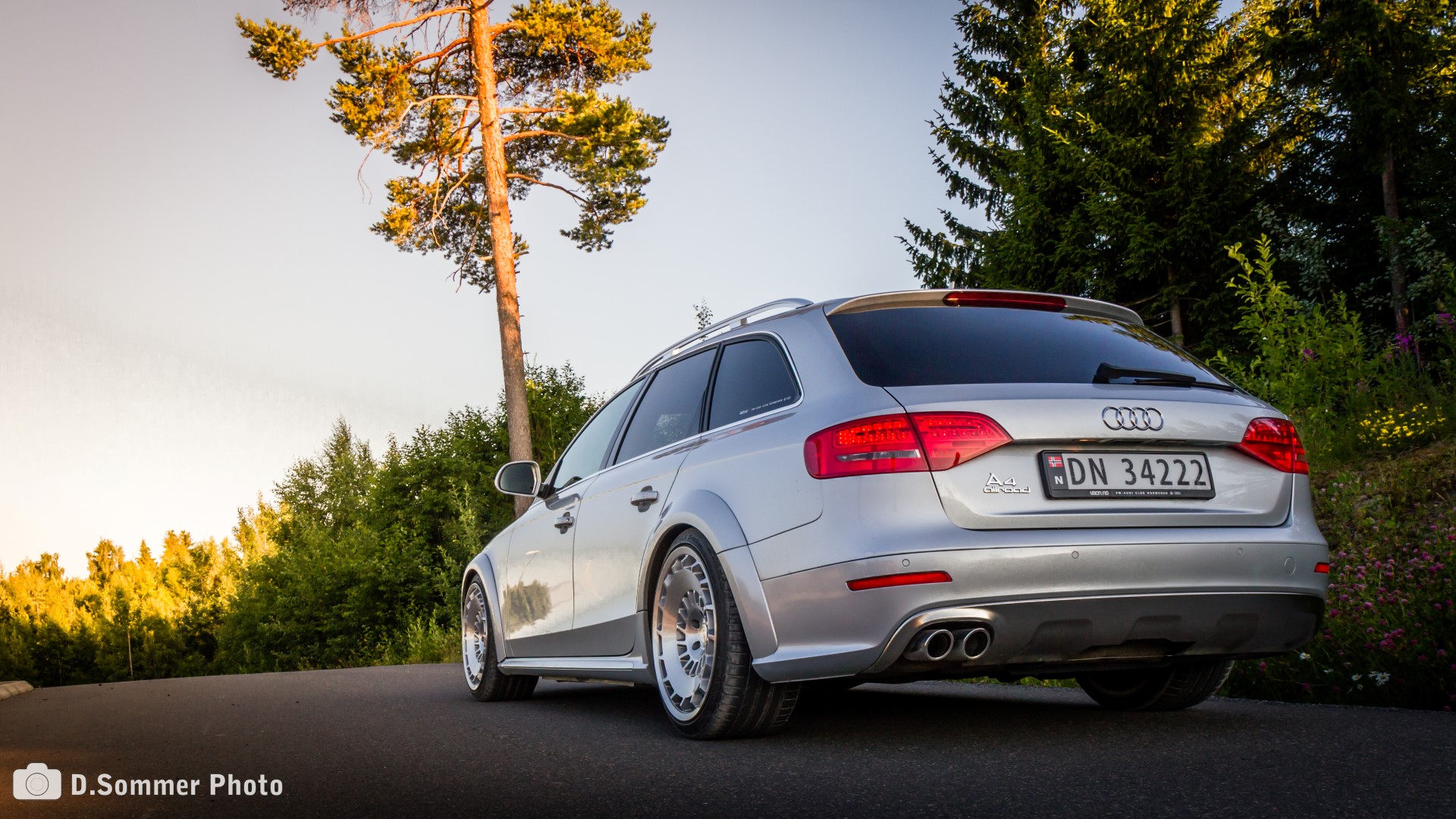

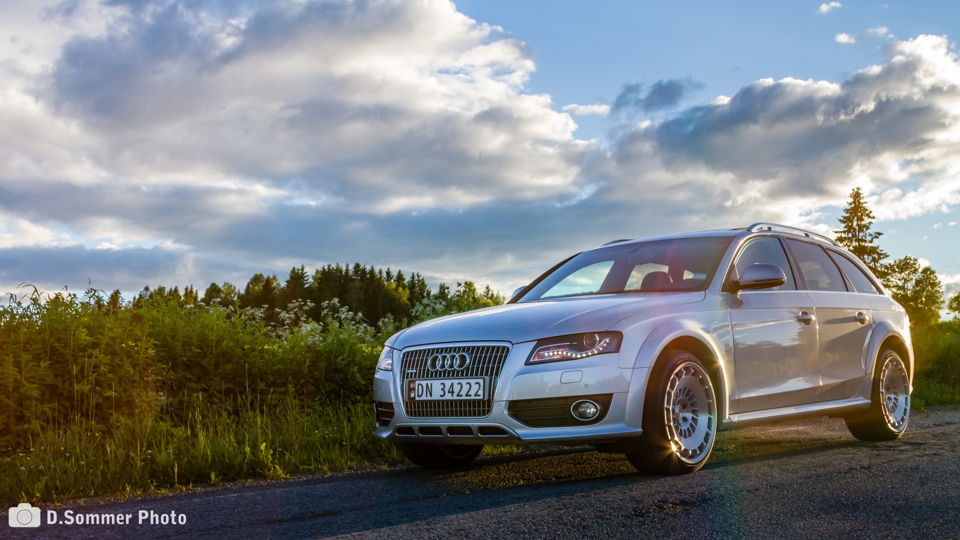

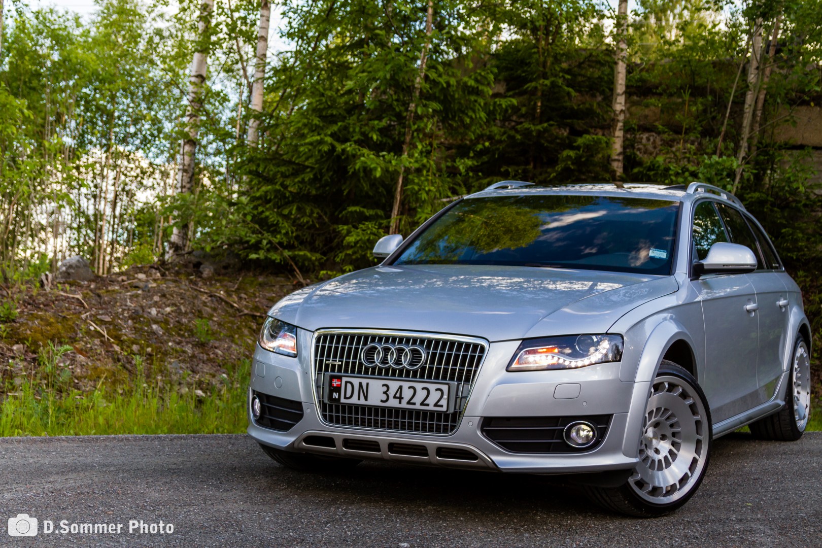

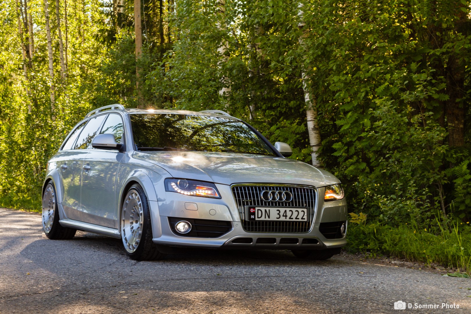

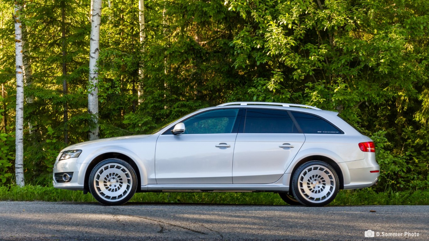

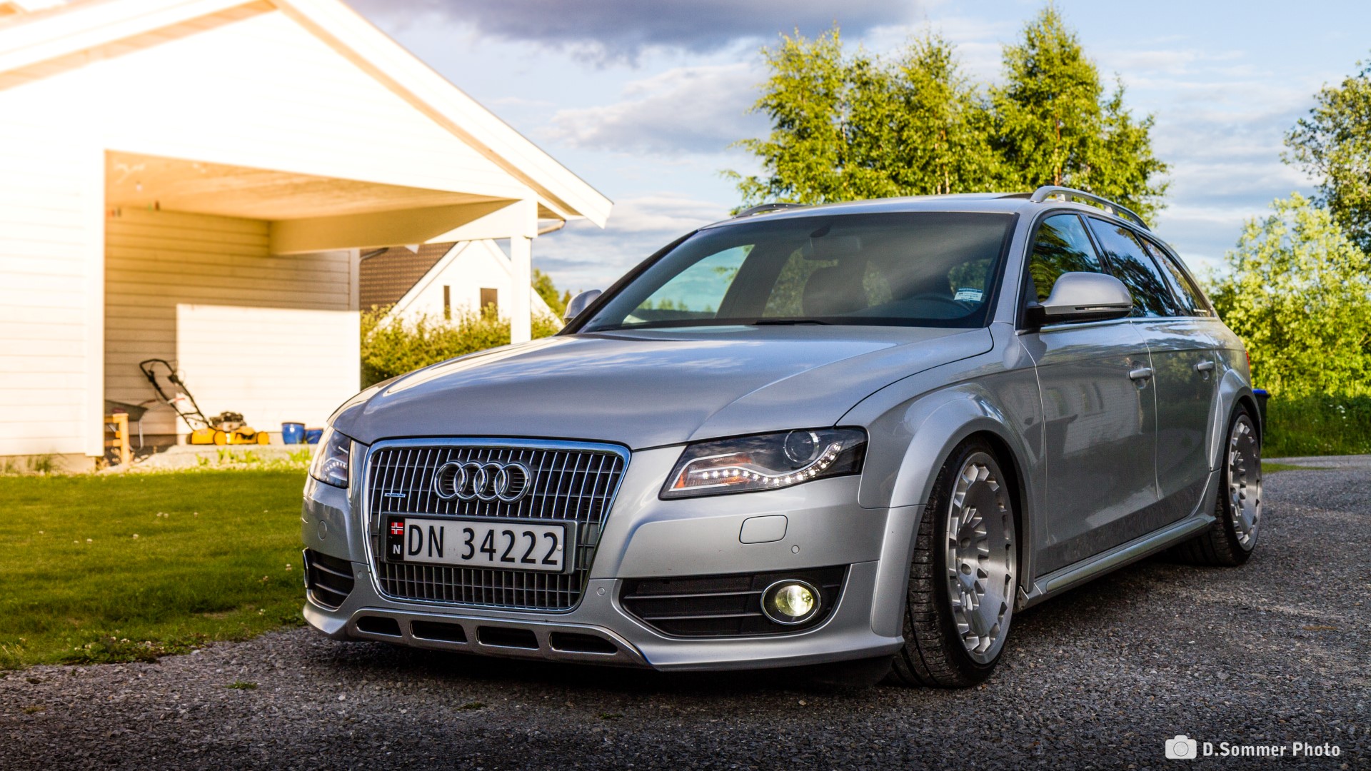

Så dagen etter ble litt små kjedelige (men strøkne) 17" original felgene byttet ut med Rotiform CCV felgene jeg i utgangspunktet kjøpte til S6'n. Klubb skiltplate ble montert, Svarte "N" merker. Klubb klistremerker samt quattro decaler ble påklistret i de bakre siderutene. Bluetooth streaming adapter til AUX ble montert (Da bilen kun har bluetooth handsfree originalt)

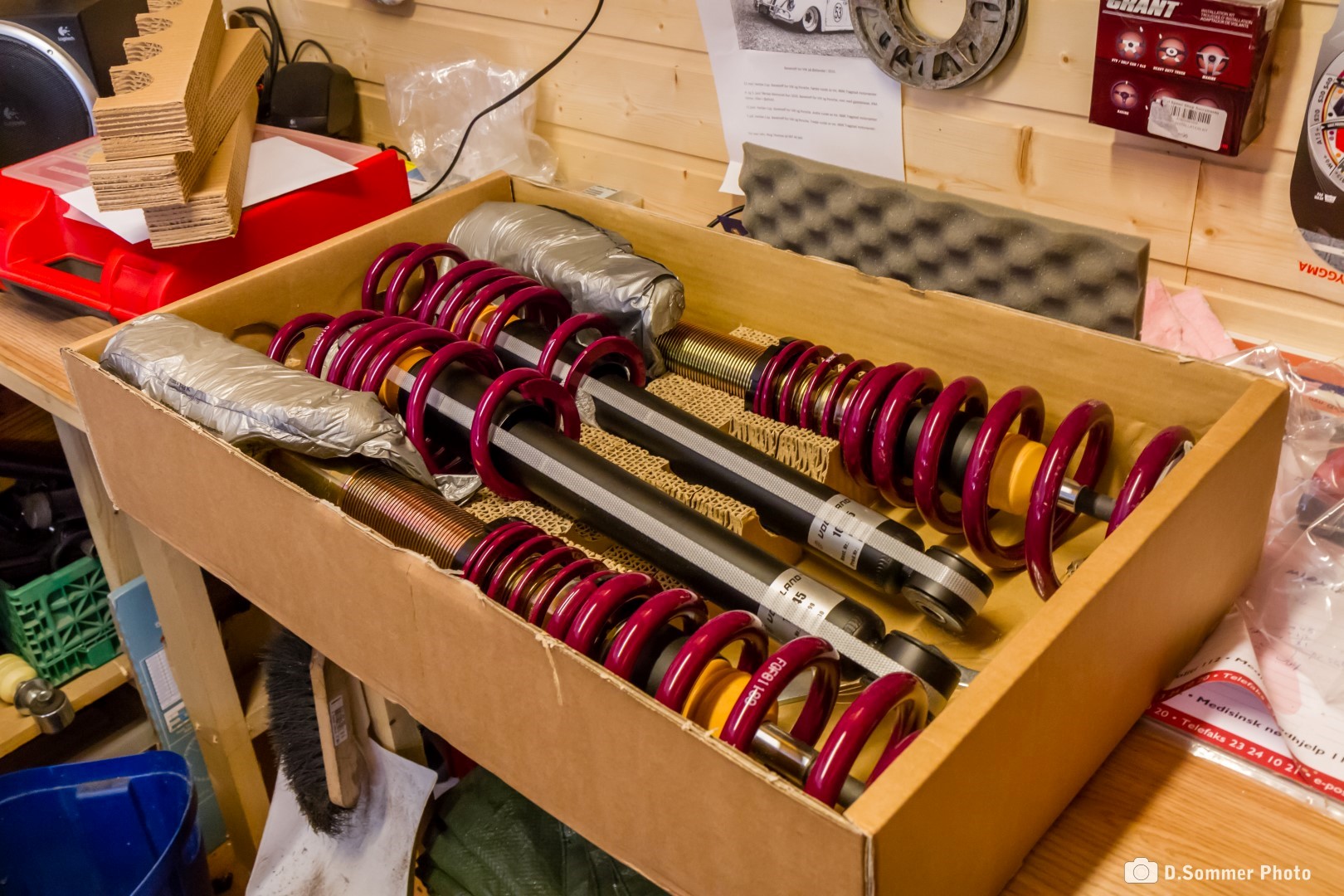

Disse bilene uten sportsfjærer er jo skyhøye så Vogtland coilovers ble bestilt samme dag da det normalt er litt leveringstid på disse ifra Tyskland. Ellers har jeg lekt meg litt i vagcom og gjort litt endringer da er ganske mye man kan leke seg med på disse bilene.

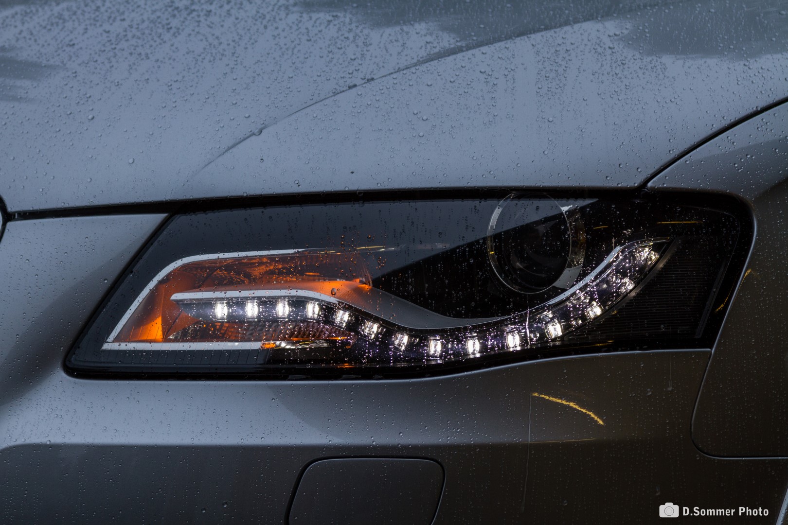

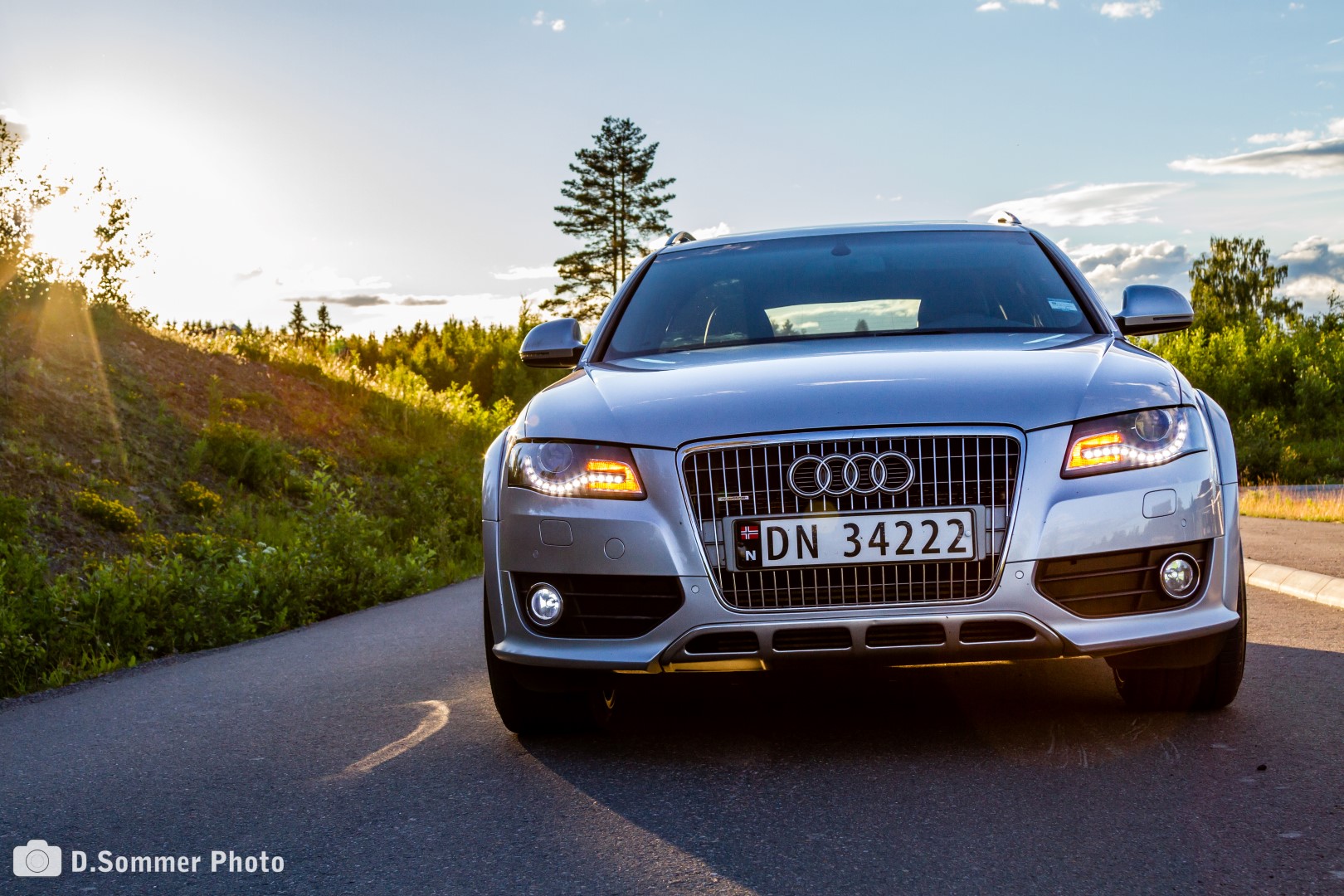

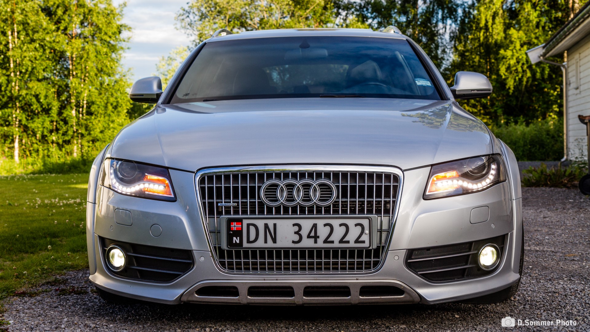

US Parklys ble aktivert (Haters gonna hate) Ellers ble belte varsler pling plong lyd deaktivert, bakrute visker ble deaktiver ifra regnsensor, needle sweep på startup, DRL striper ble satt til konstant 100%, DRL ble da Ledstripe, us lys og tåkelys.

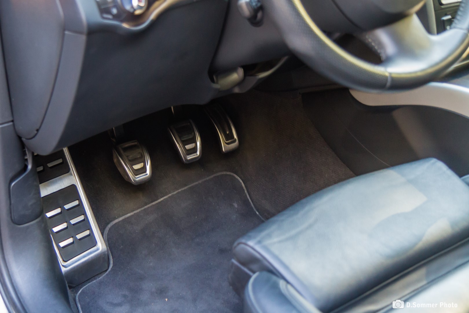

Svart/chrome pedalsett med fot hviler er bestilt. Samt blanke eksos stusser..

Må også få byttet led pærene i tåkelysene da disse lyser enormt lite og gir pærefeil..
Noen som vet om det finnes brukbare H11 ledpærer som ikke gir error og litt lys?
Evt halogen pærer som matcher drl stripa / Helt hvite?

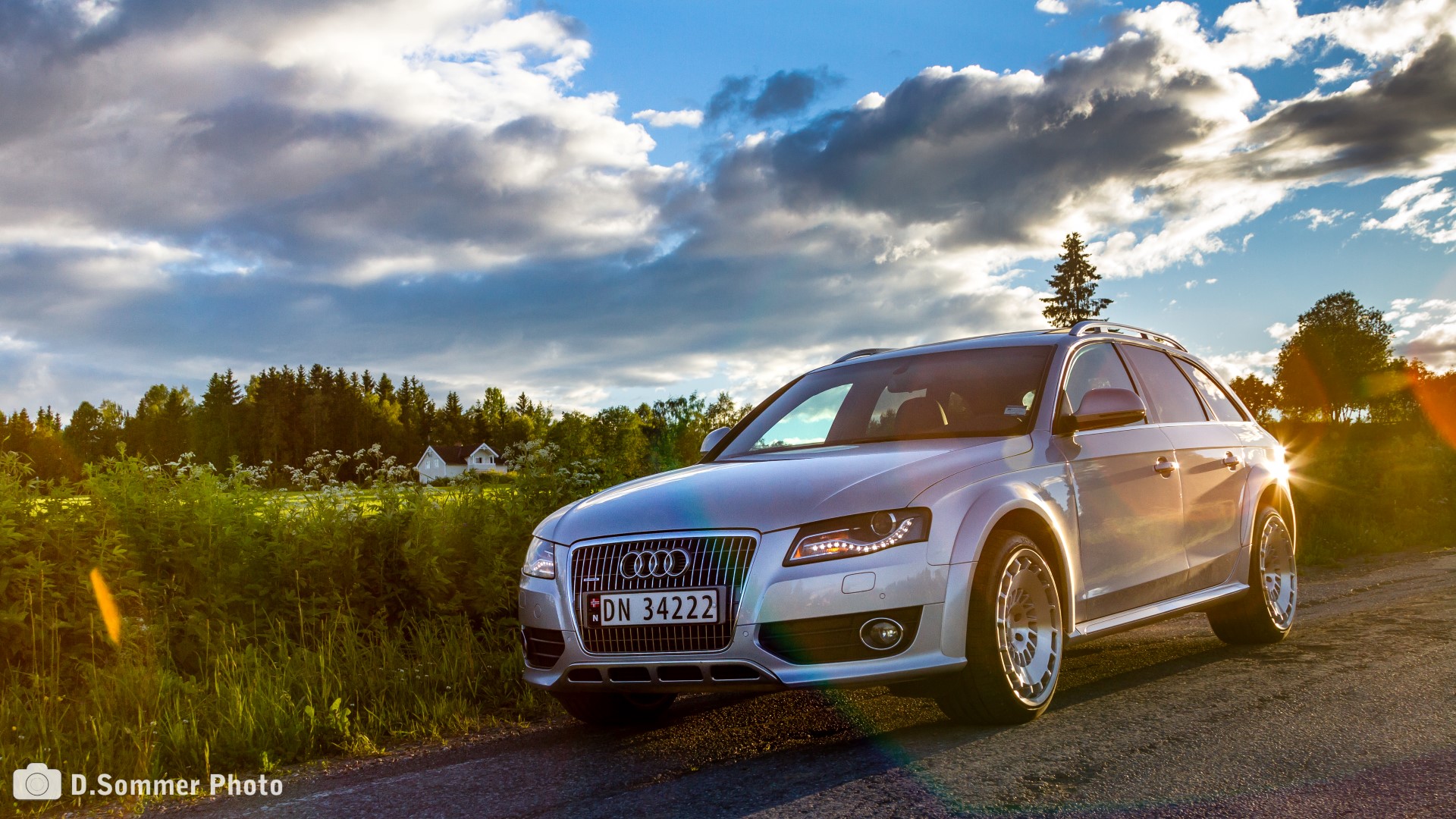

Veldig fornøyd med bilen så langt.. herregud å deilig det er å ha en ikke svart bil.. :wub:
Utrolig god å kjøre og for min halvfeite kropp perfekte seter!
Blir spennende å se hvordan det blir med senk å litt annet småtteri etterhvert!
Siden mitt gamle trofaste Canon 5D bestemte seg for å dø, ble det hastekjøp av 7D.. Så da ble det litt fotografering for å teste litt :)
Gleder meg til å få den litt nærmere bakken kjenner jeg! Kjøre med skyhøy bil å dekkstrekk blir liksom litt feil..
Ser ut til at det er estimert leveranse den 30! :)

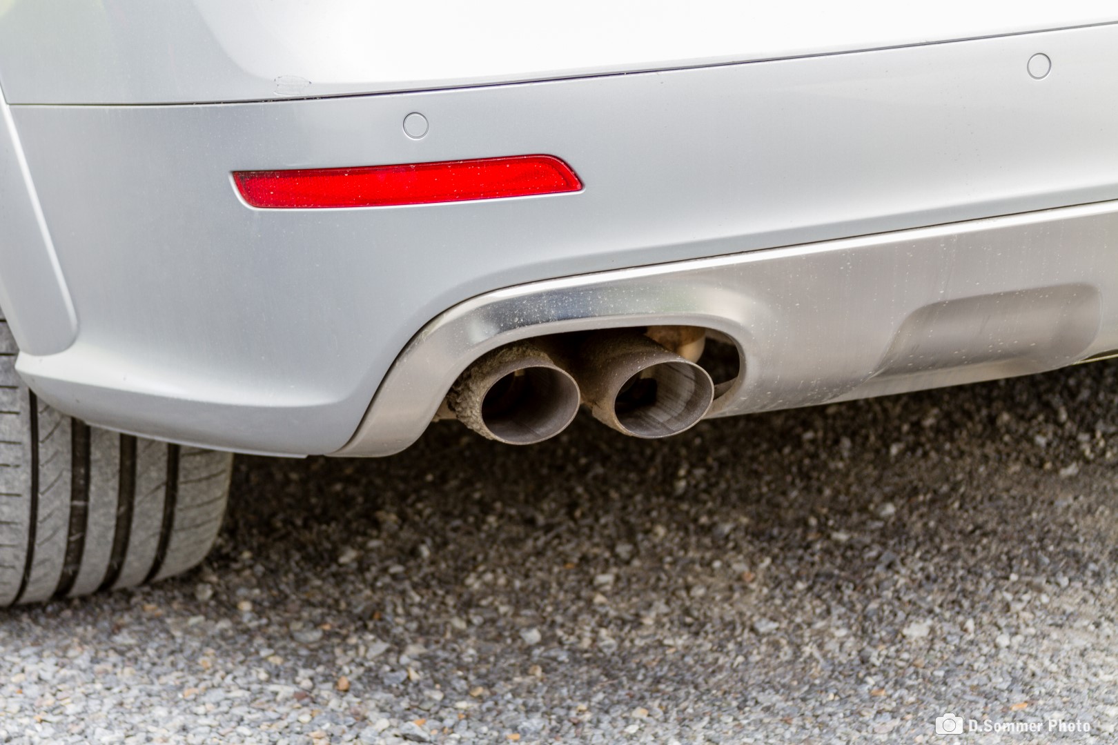

Begynner så smått å dette inn litt deler :)

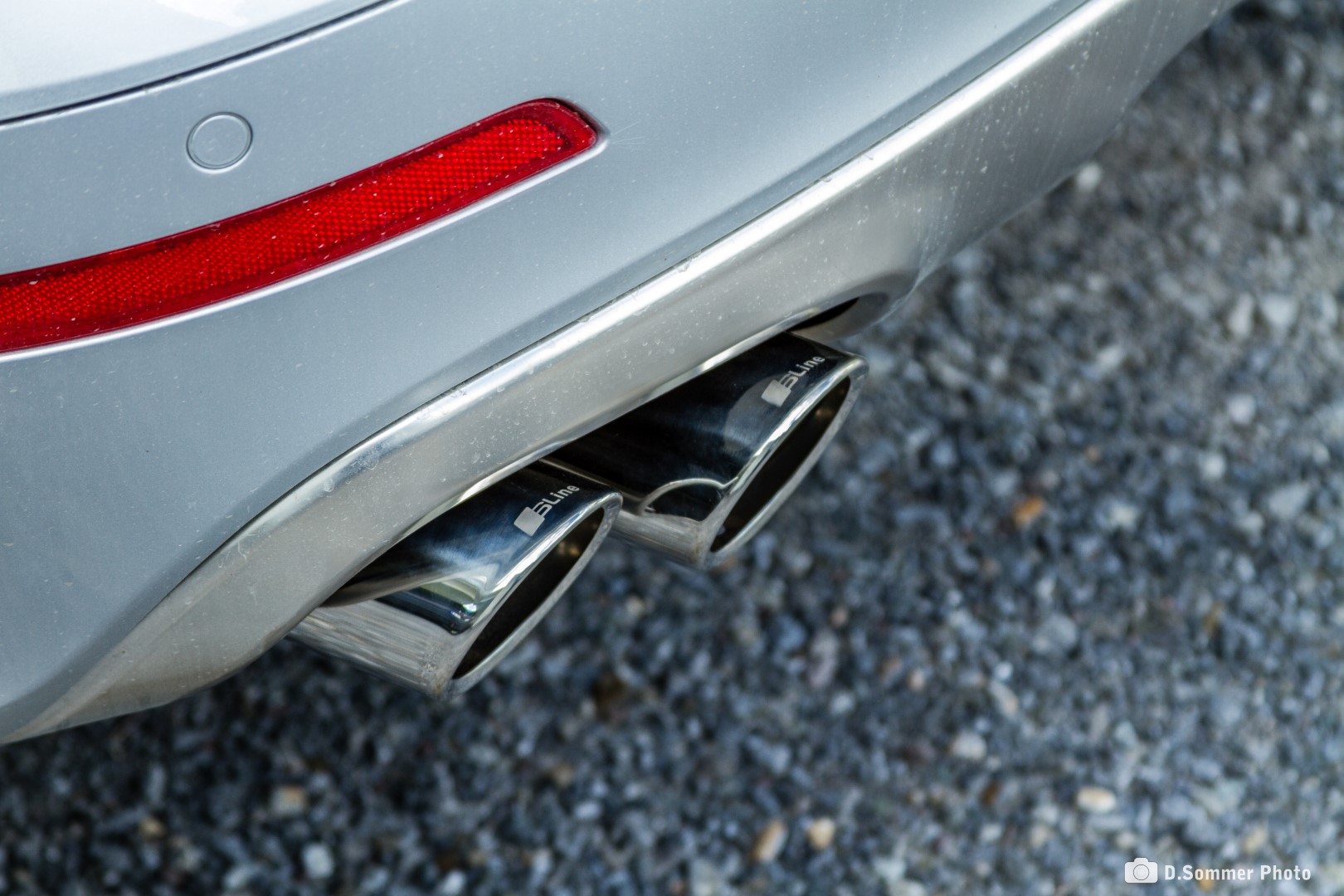

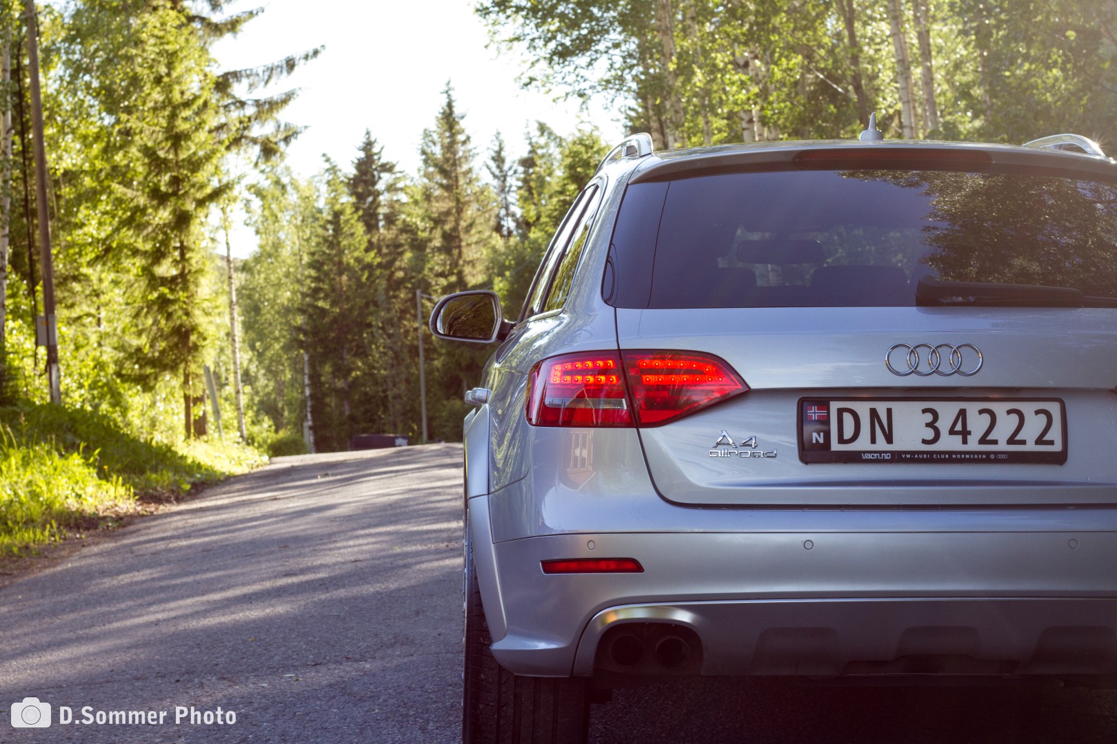

Blant annet nye eksos stusser, da jeg fant ut at originale tutene er nok beyond repair..
Før:
Etter:

Veldig smak å behag, synes egentlig at 2 rør på A4'n ødelegger litt da diffuseren blir noe mindre, da 3literen kommer med 2 rør.

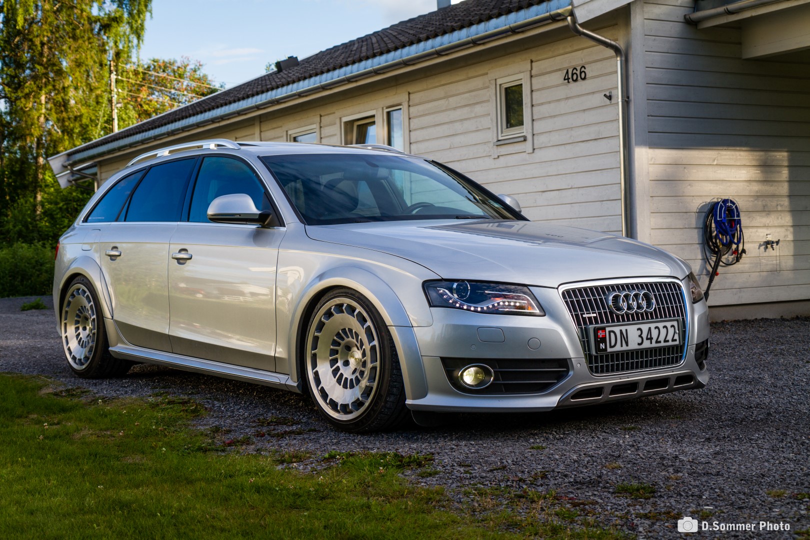

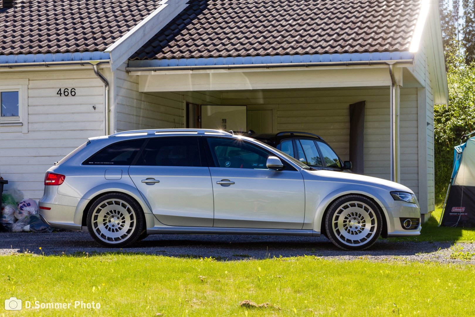

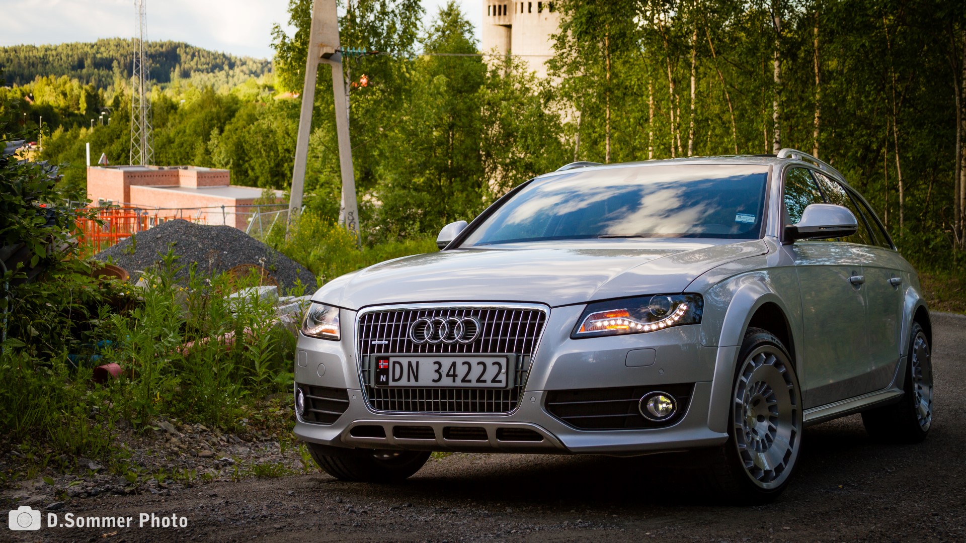

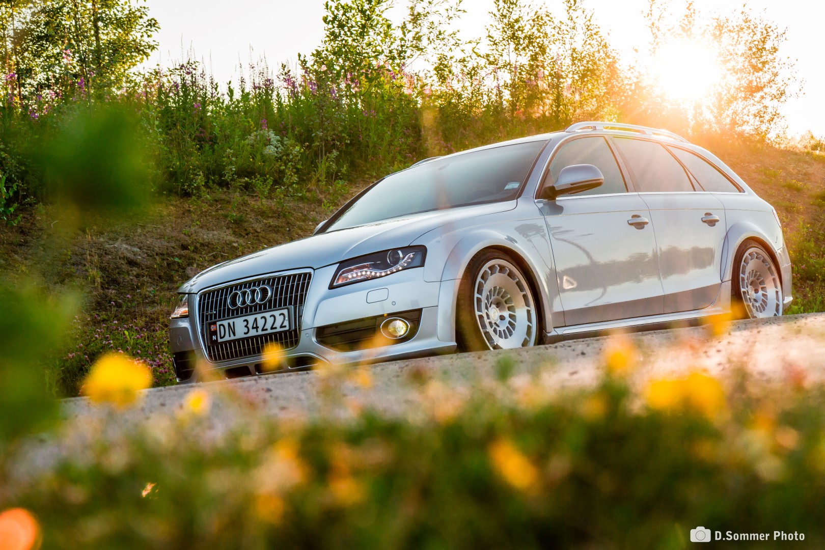

Etter X antall timer fordelt over 2 dager i garasjen er bilen endelig nede på bakken, error på tåkelys er borte etter bytte av pærer med motstand, pedaler er montert og skinnsetene renset :)
Har igjen å justere til høyden så blir likt på alle 4 hjørner etc, så får ta det i morgen.
Den ble en del lavere i front kontra bak etter å ha kjørt 1km (Som forventet)
Så for justere til mer nøyaktig i morgen til godkjent høyde / godkjenning etterhvert.
Men hjelper ihvertfall veldig på og få bilen ned mot bakken :D

7 minutter siden, A. Gaastjønn skrev:
Pent! Korleis er den å kjøyre, blir det veldig stivt?
Helt ærlig merker jeg minimalt med forskjell ifra originalt til dette.
Drøm å kjøre til senket bil å være, litt stivere på grove ujevnheter i veien, men ikke veldig mye.
0 subbing, 0 skraping, bare fryd å gammen :)  Veldig fornøyd!
