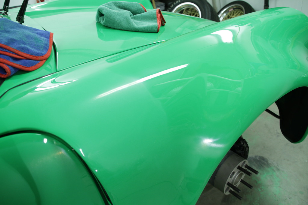

Porsche 911 1974 RSR full våtslip / kamikaze by TAS

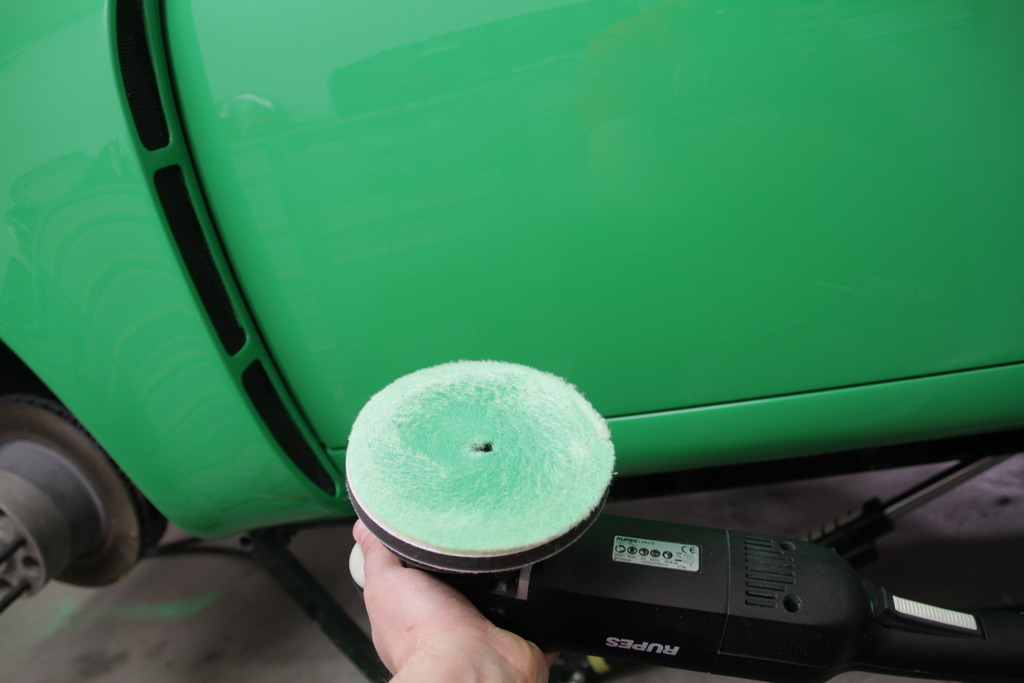

Wow... klarer bare å trykke grønn knapp en gang.
Sykt bra jobba!

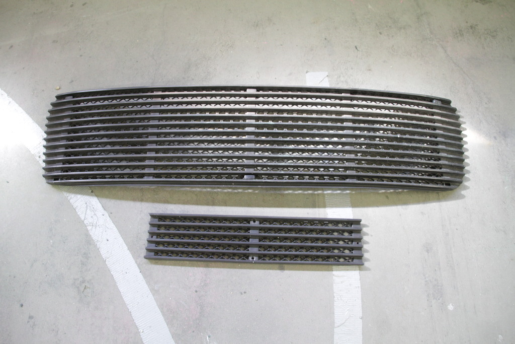

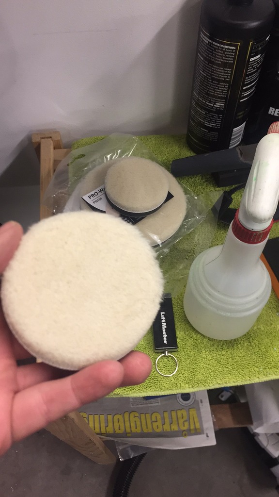

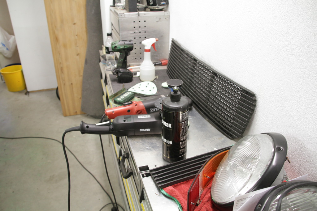

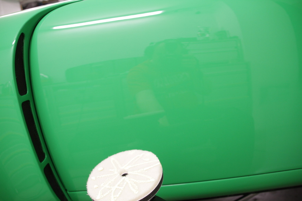

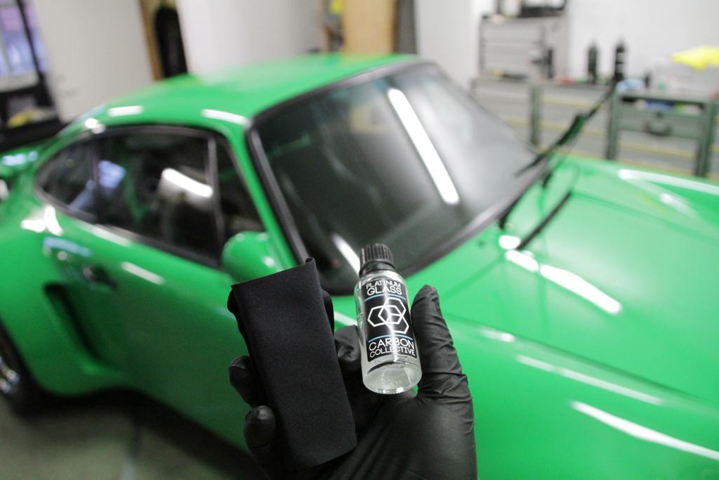

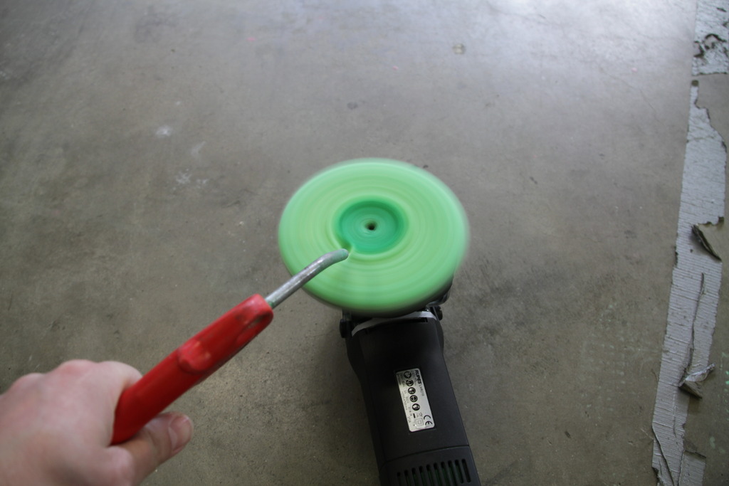

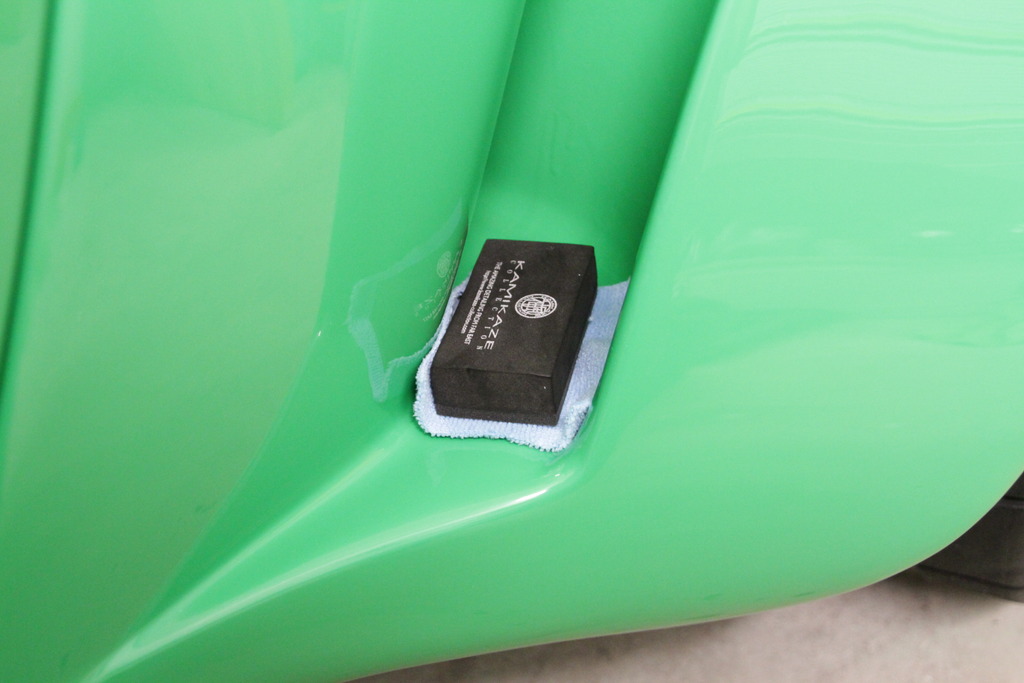

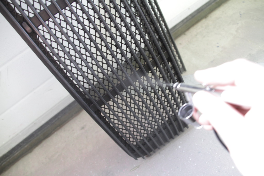

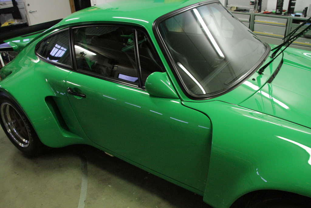

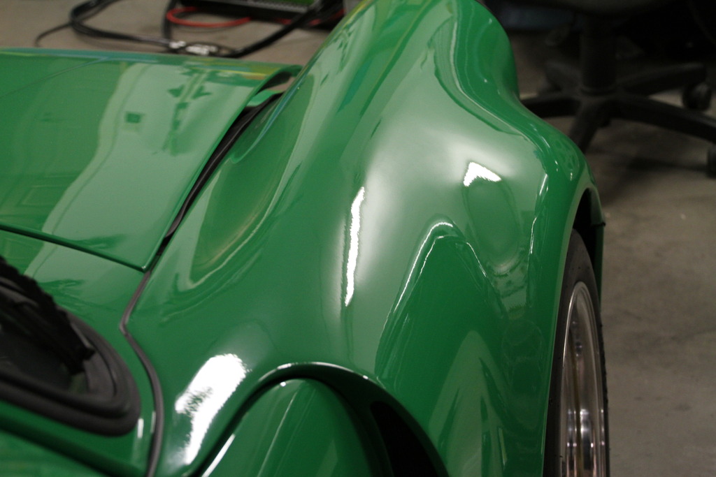

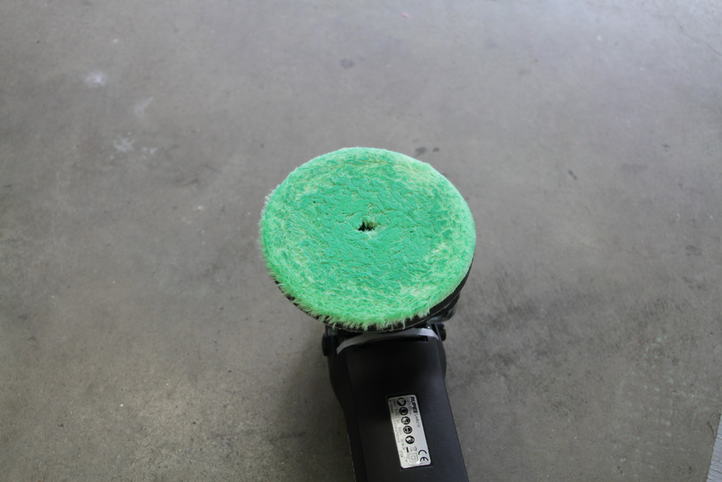

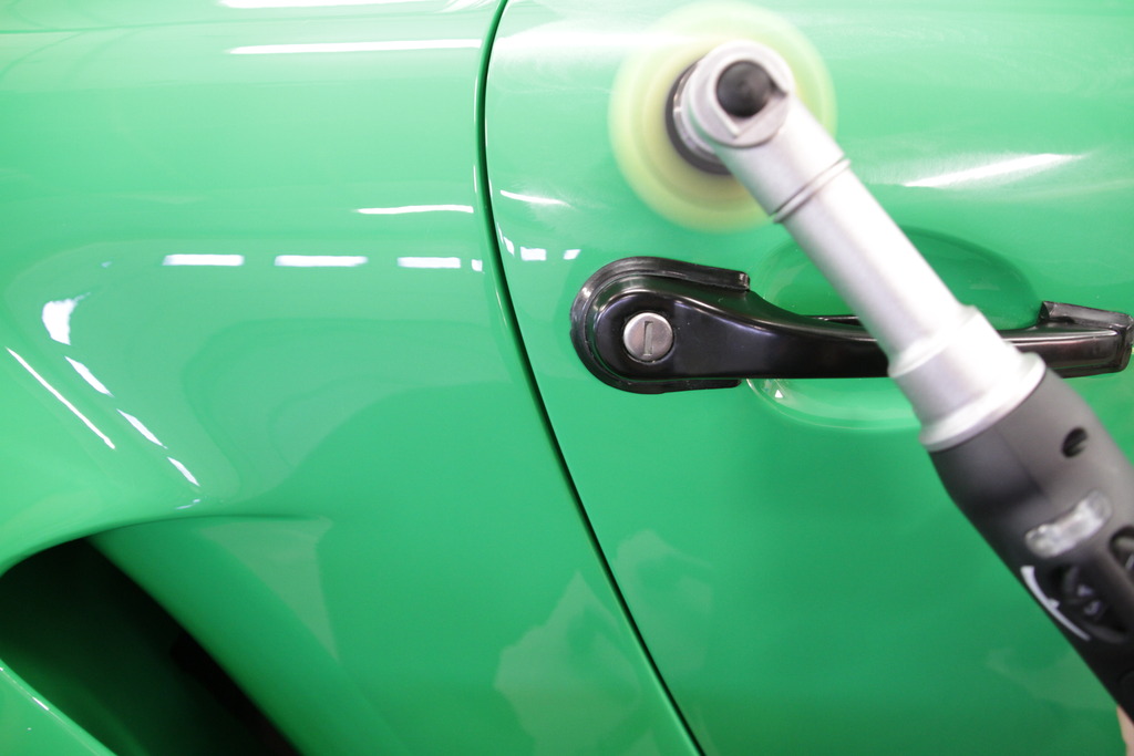

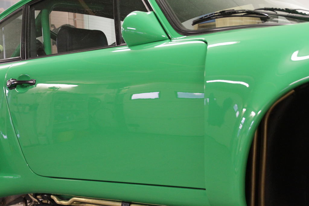

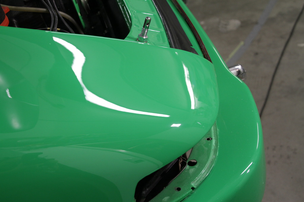

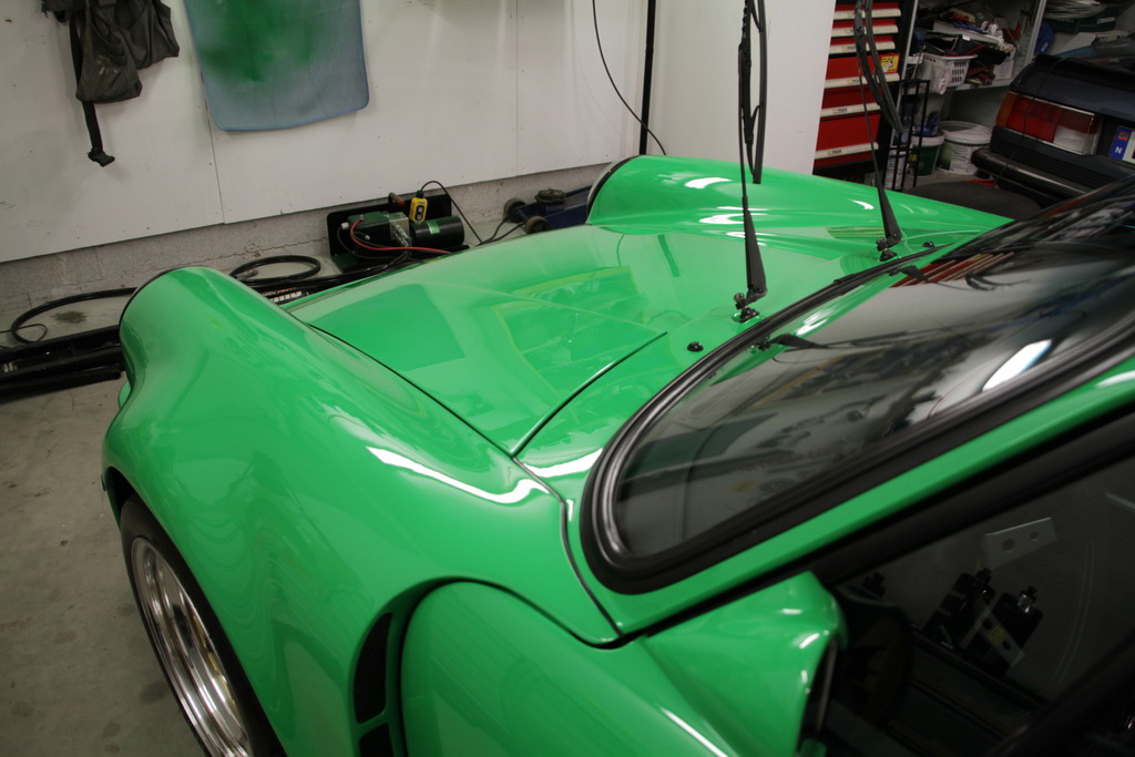

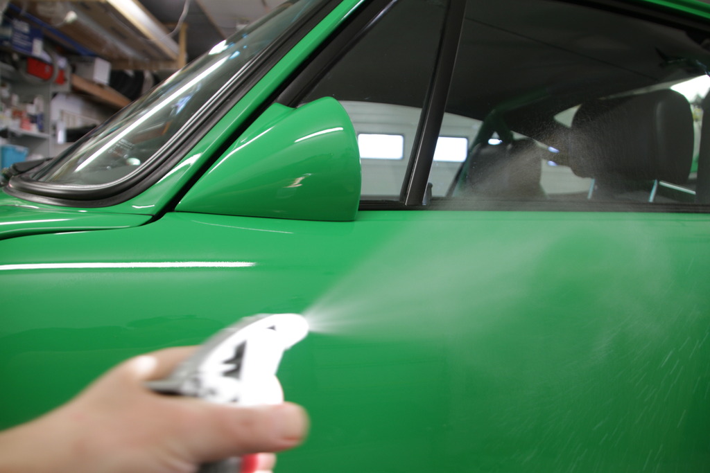

Angelwax redemption løfter virkelig denne flere hakk på finsteg. Jeg prøvde hvit/hvit rupes først men synes at hvit rupes på aw redemption henta mye ekstra så knallfornøyd med redemption!

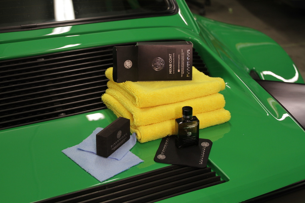

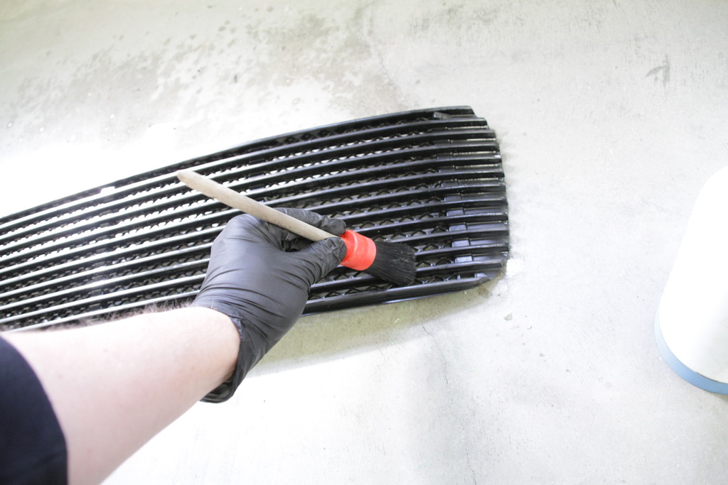

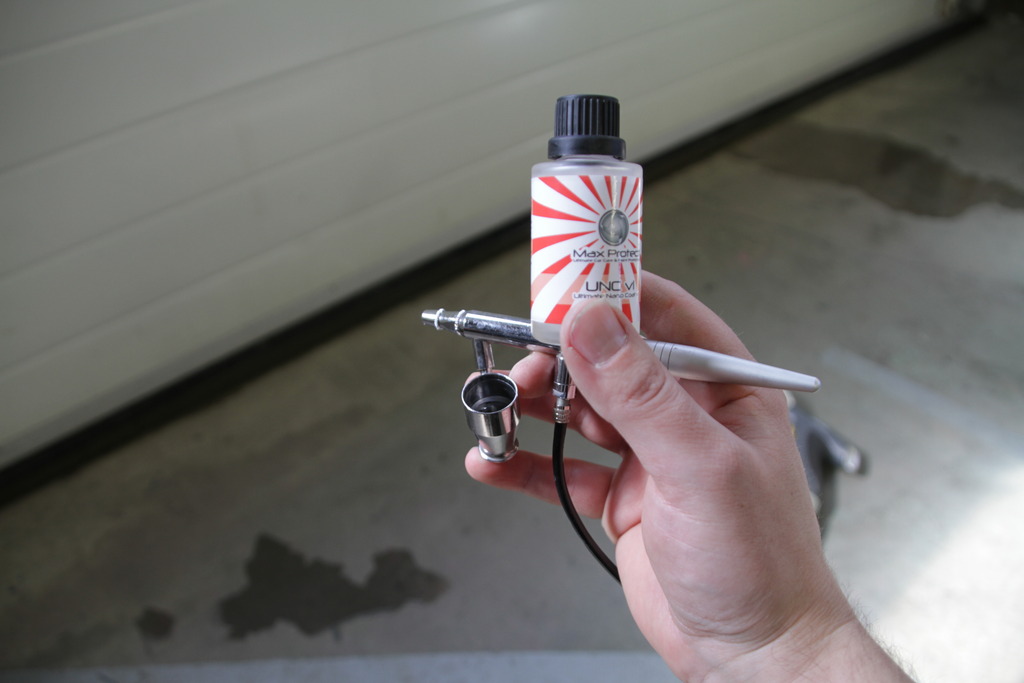

Men hvorfor maxprotect på noe og kamikaze på lakken? Hvorfor ikke unc-r ?
Bare fordi jeg hadde en liten skvett med UNC-V1 igjen. og kun brukt på plast. ikke på noe annet.
Også skulle jeg legge myiabi på denne og ikke ISM (ISM kan også legges på plast) hadde jeg hatt ISM hadde jeg heller brukt denne.
Har lagt det nå på en annen Porsche som også det kanskje kommer S&S
Fordi bruker vennligheten på kamikaze er langt bedre. Mye mindre fare for skolder, langt enklere å buffe. ++++

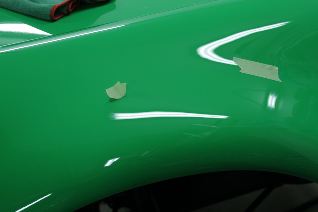

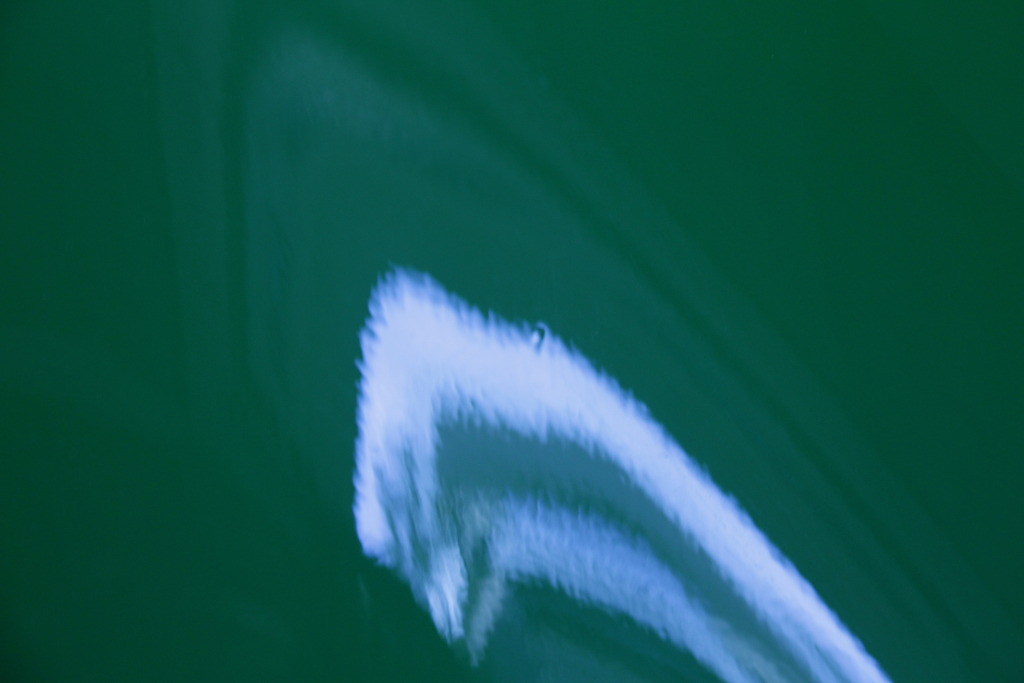

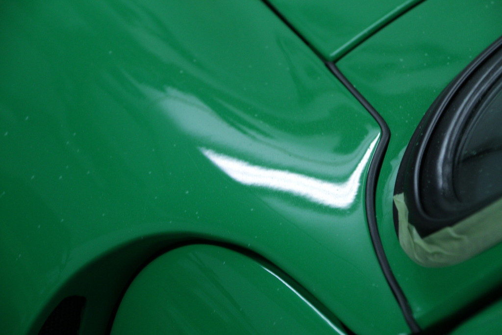

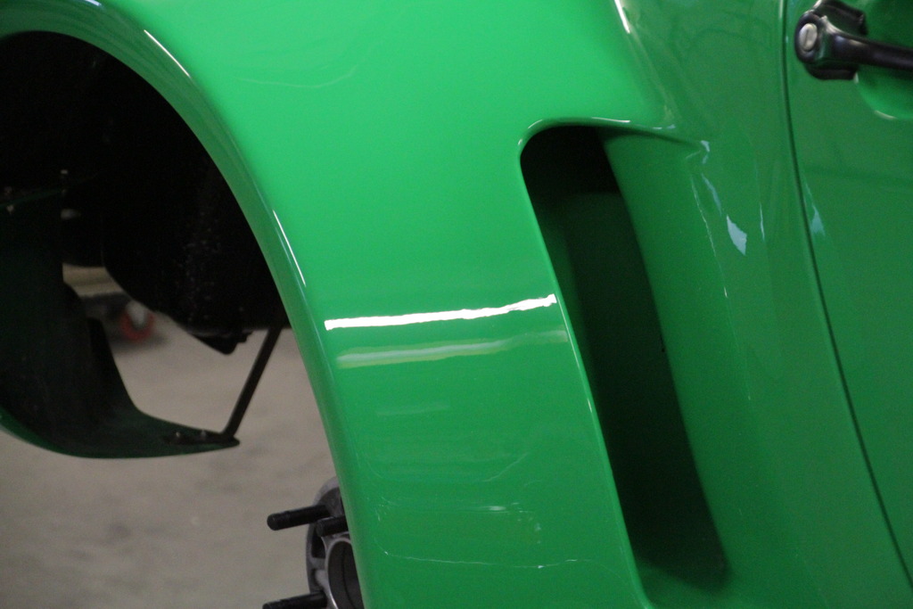

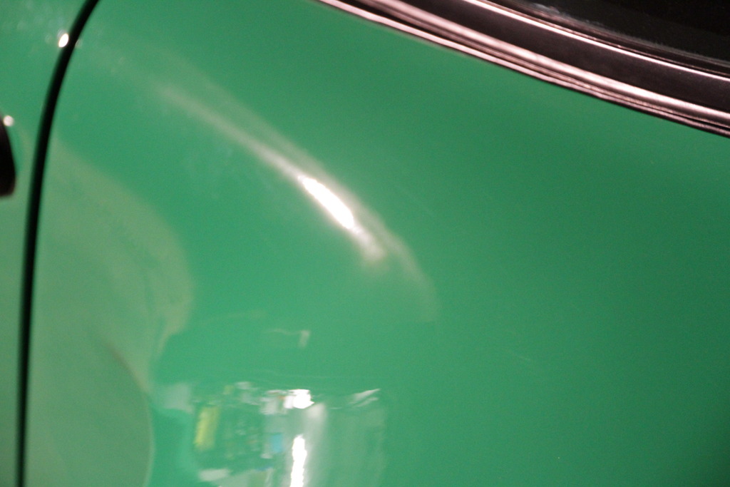

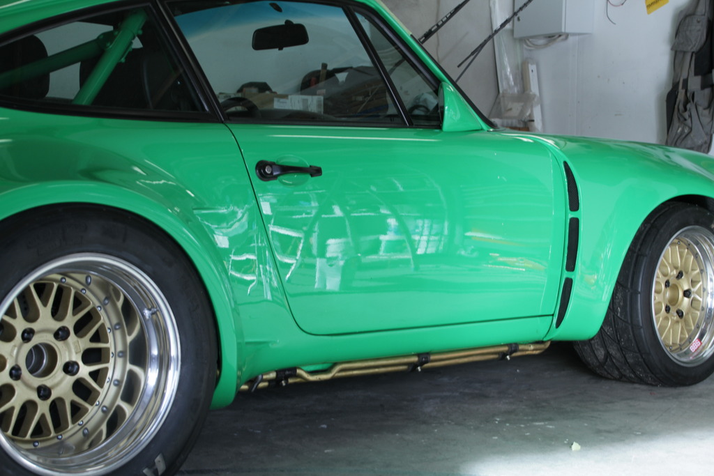

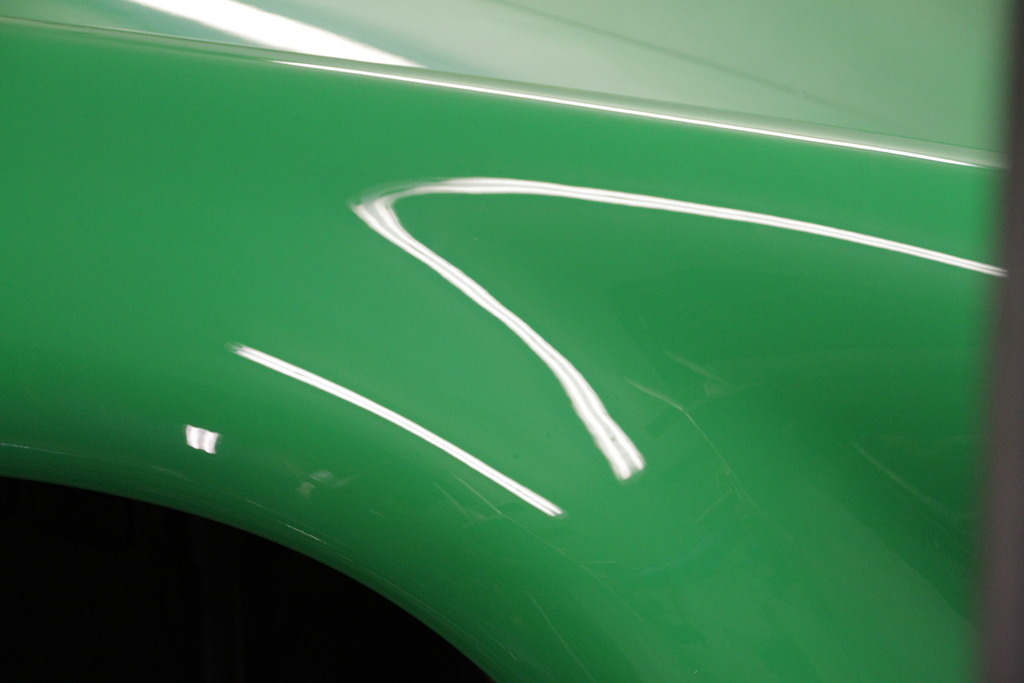

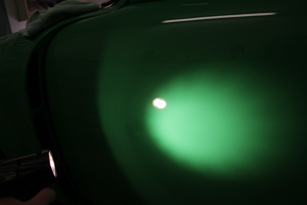

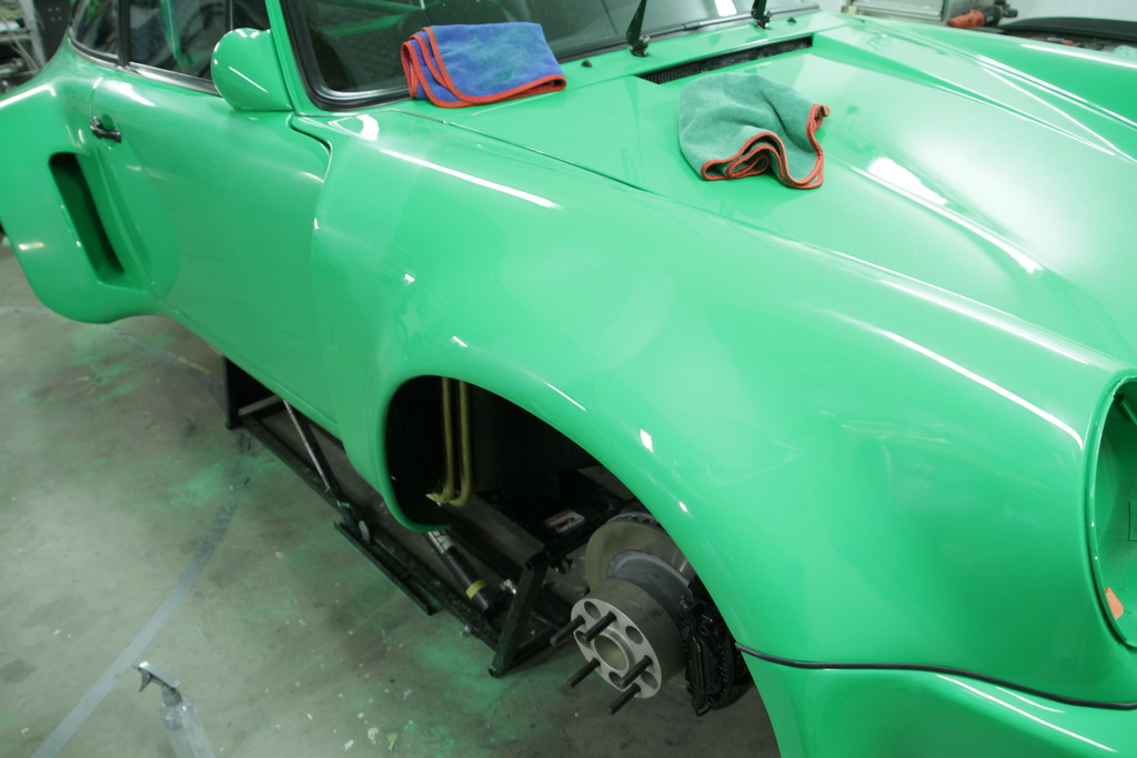

Nydelig opprydding i diverse defekter. Dette er krevende arbeid som viser at du er meget dyktig! :thumbup:
Takk, Takk..

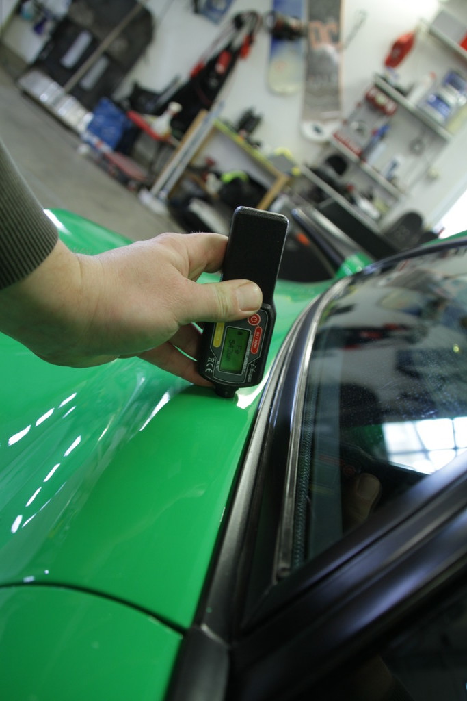

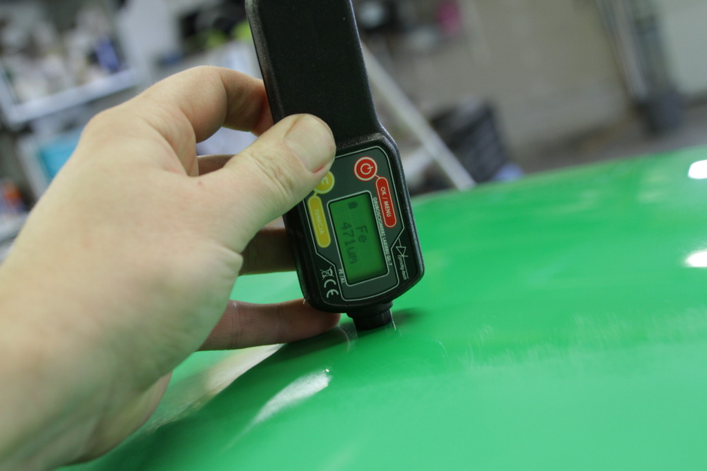

Ja det går vel med noe timer :) Det er fortsatt mer å gå på..

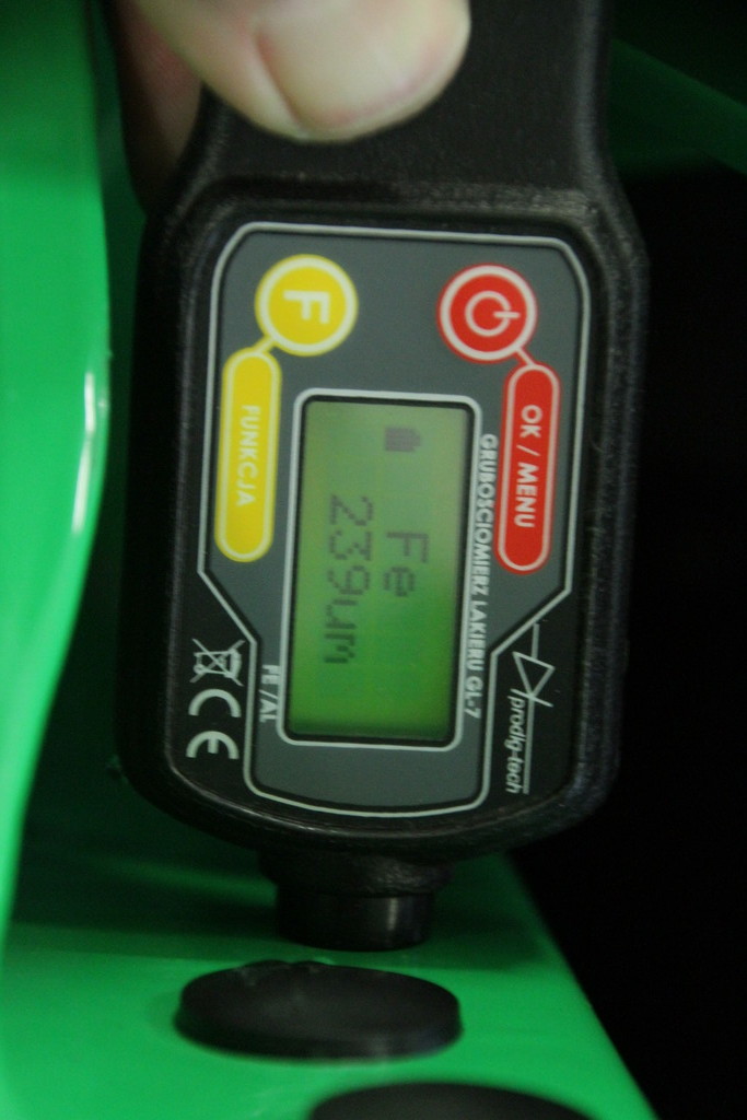

Men siden dette også er bil som kommer til å bli brukt så ble det en mellomting mellom show finnish og at det er nok lakk igjen til å kunne ta en runde eller 4 til for å rydde opp etter bruk.

12.6.2017 - 9.35, Reidar skrev:
Solid jobb og lekkert sluttresultat.
Vet godt hvor mye jobb dette er etter å ha slipt 2 biler selv.

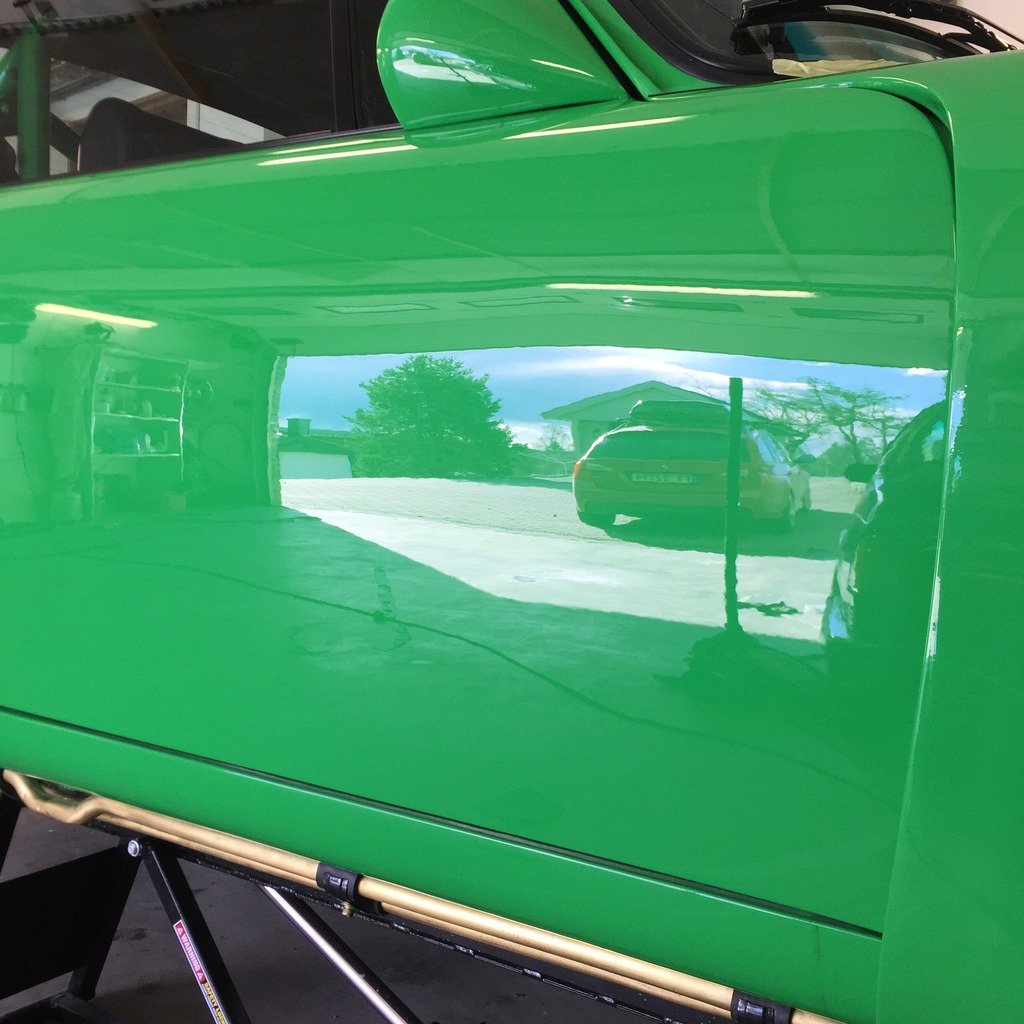

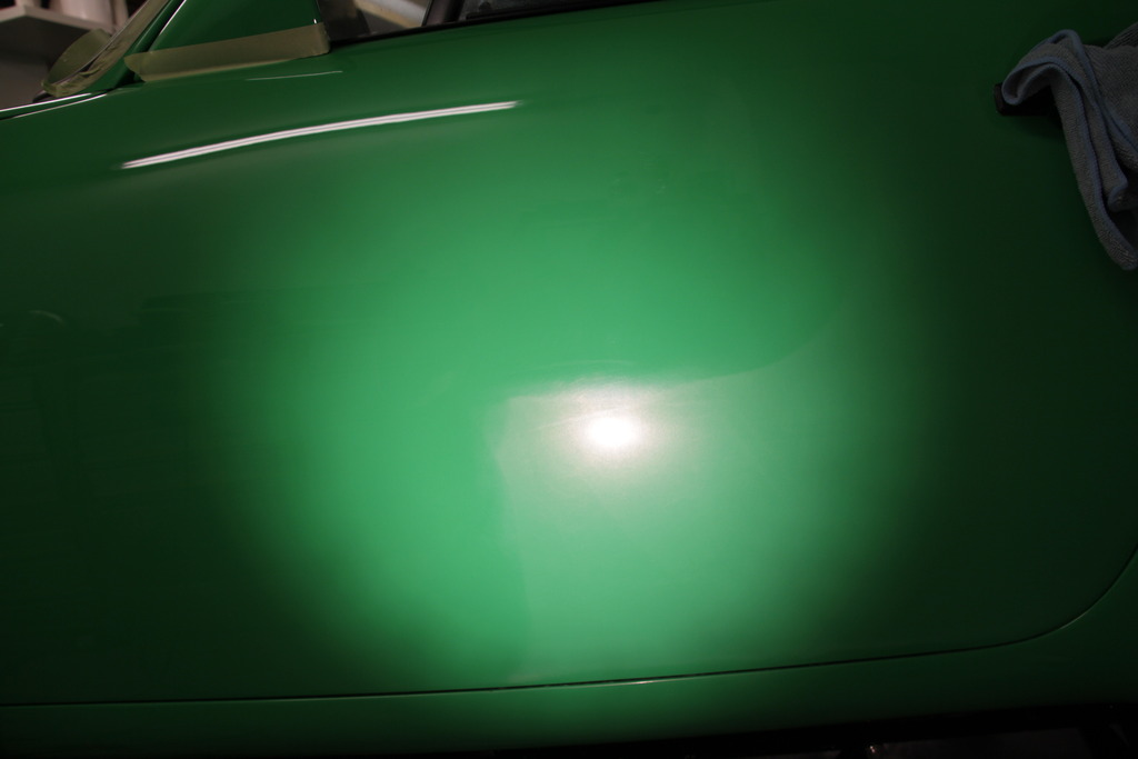

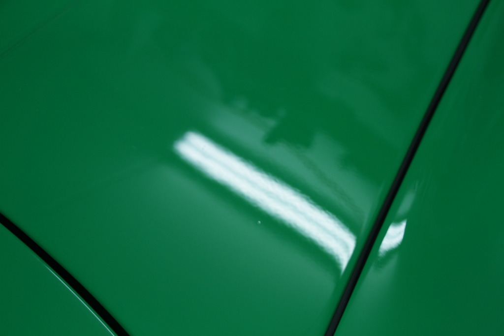

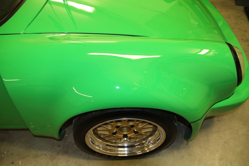

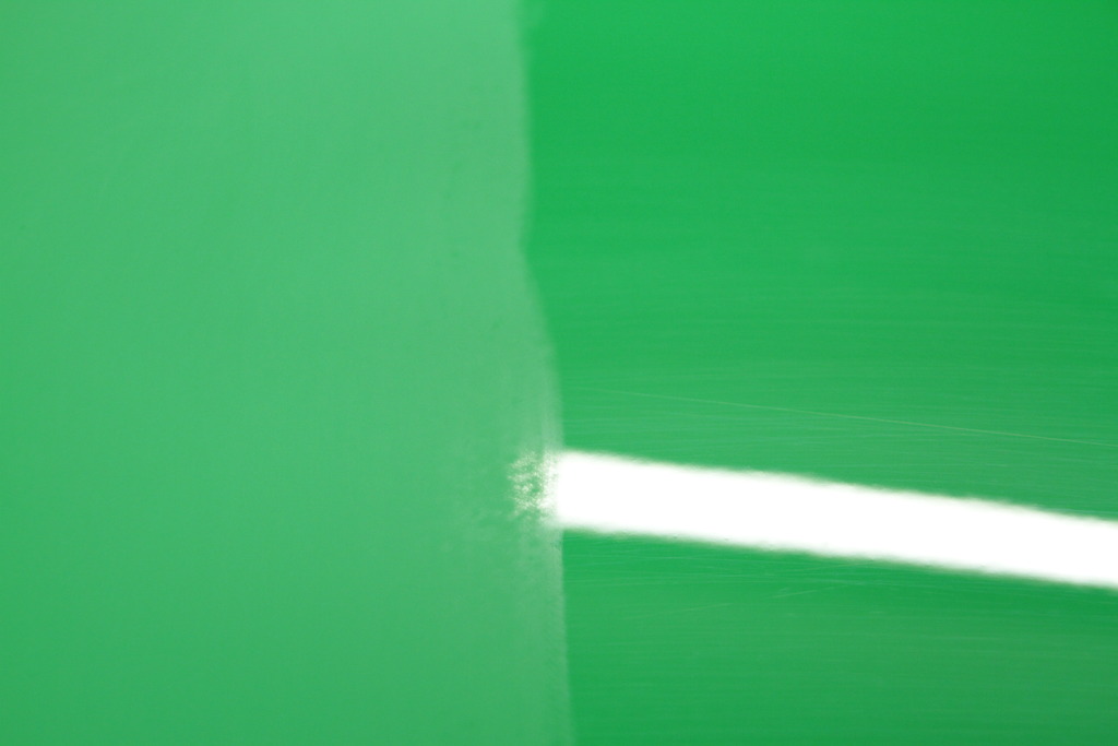

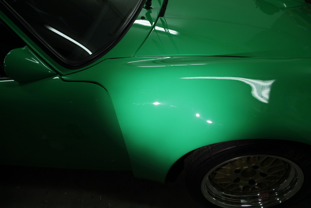

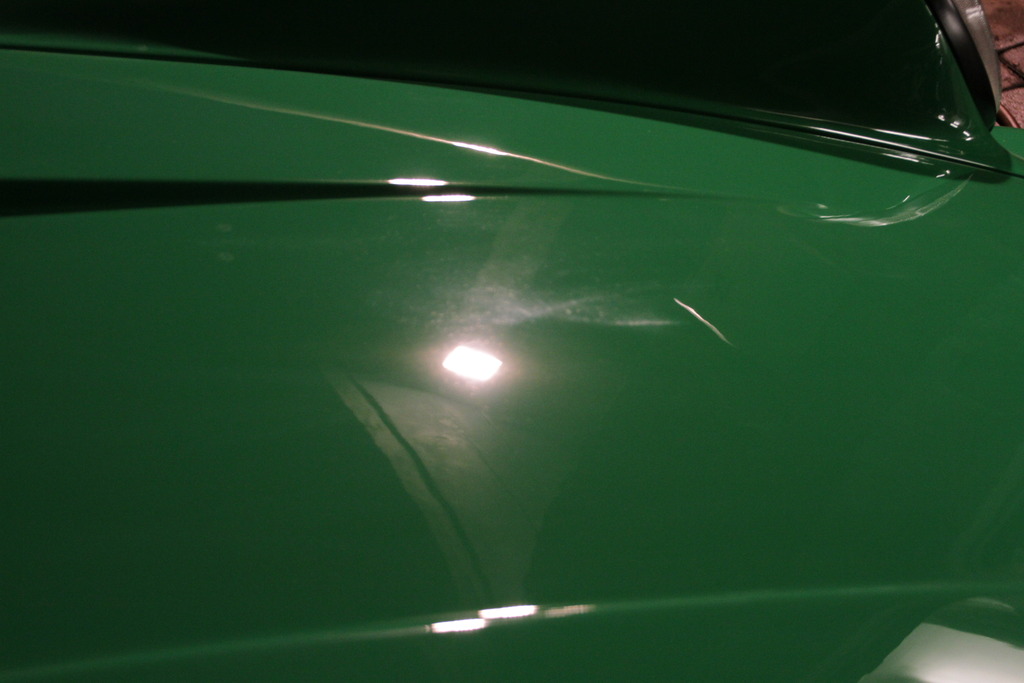

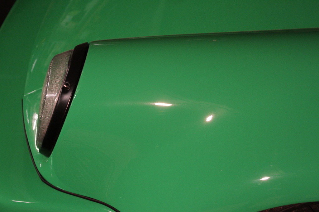

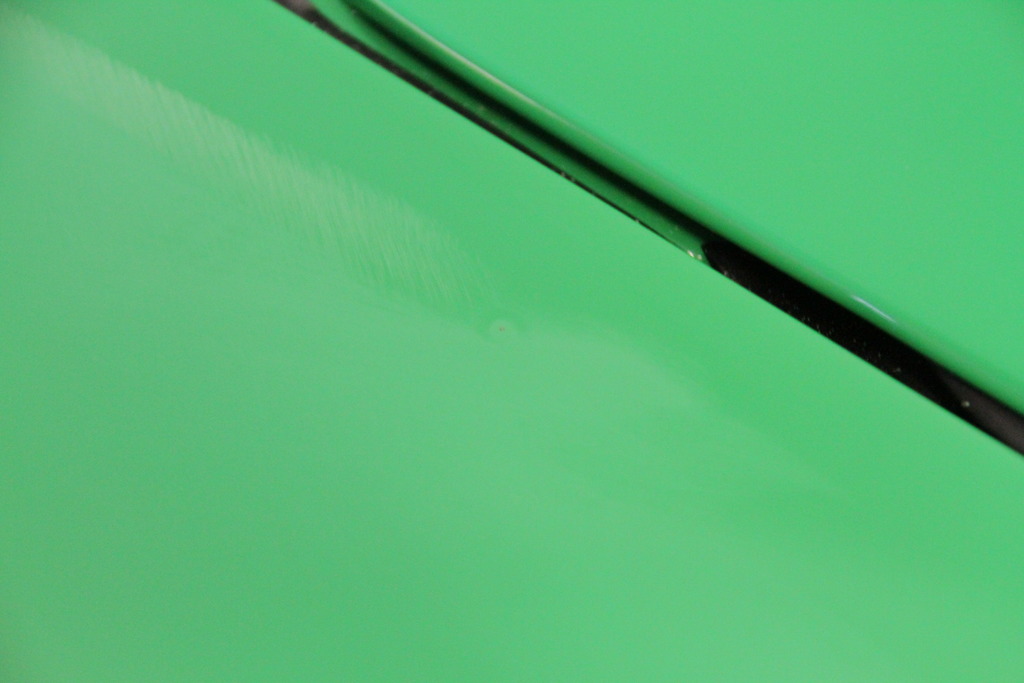

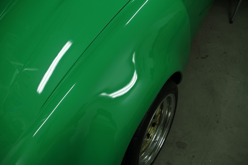

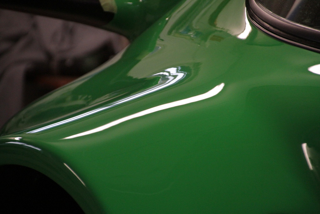

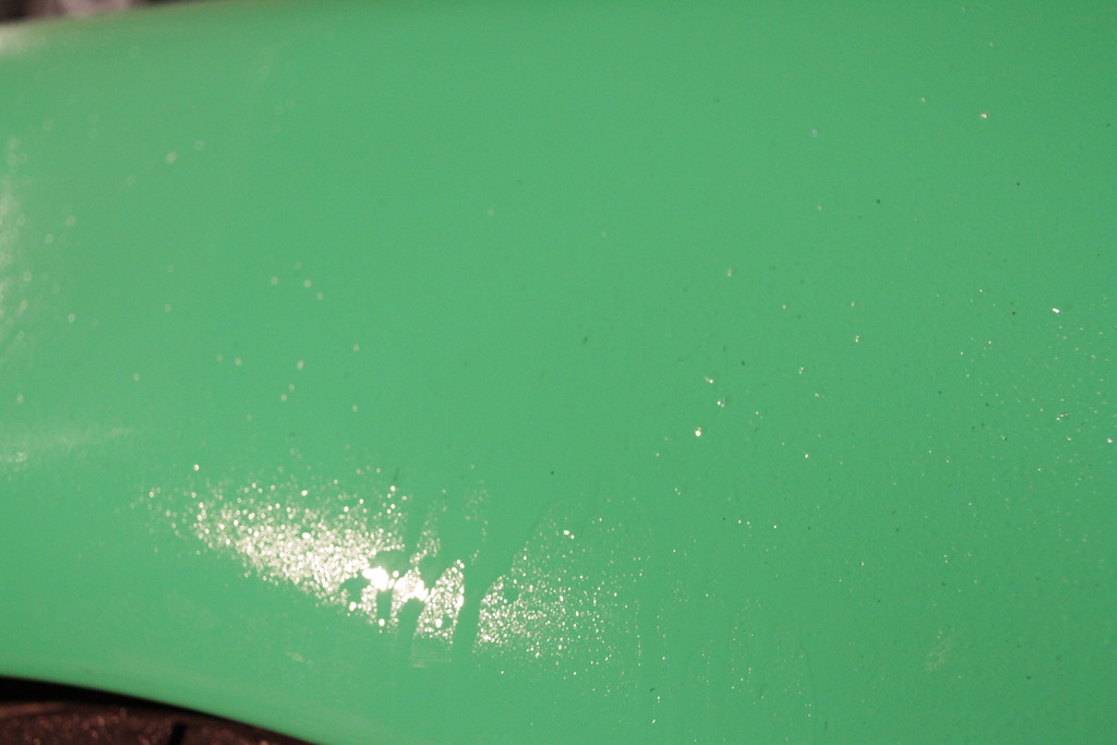

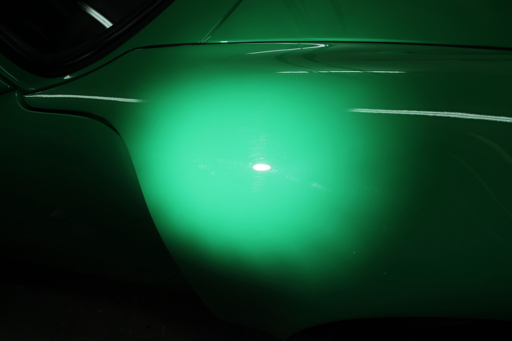

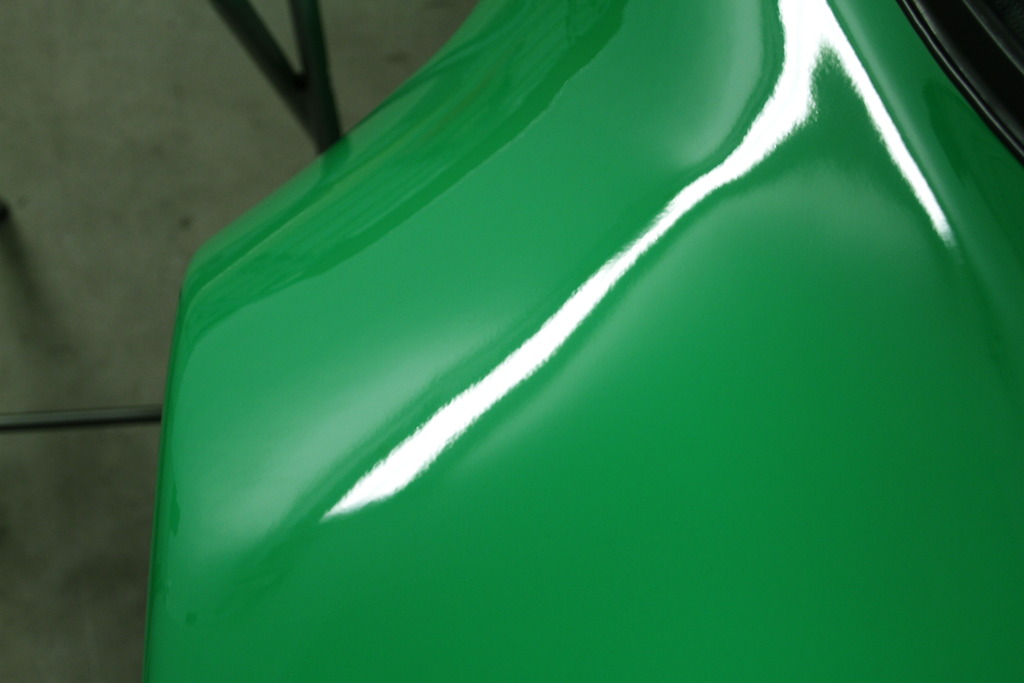

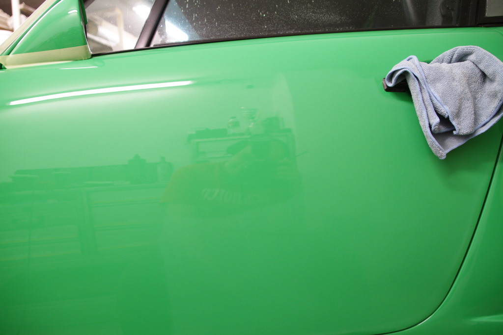

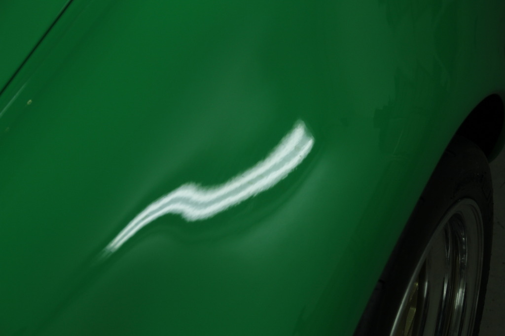

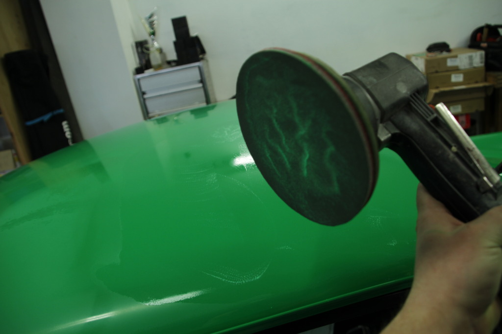

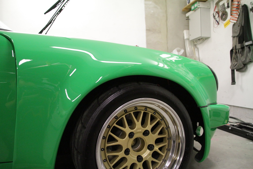

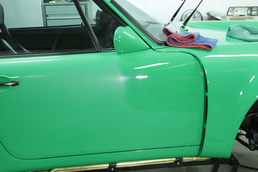

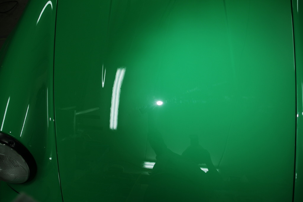

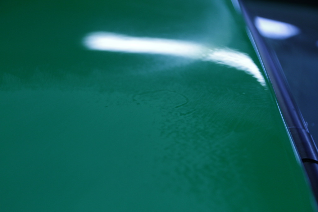

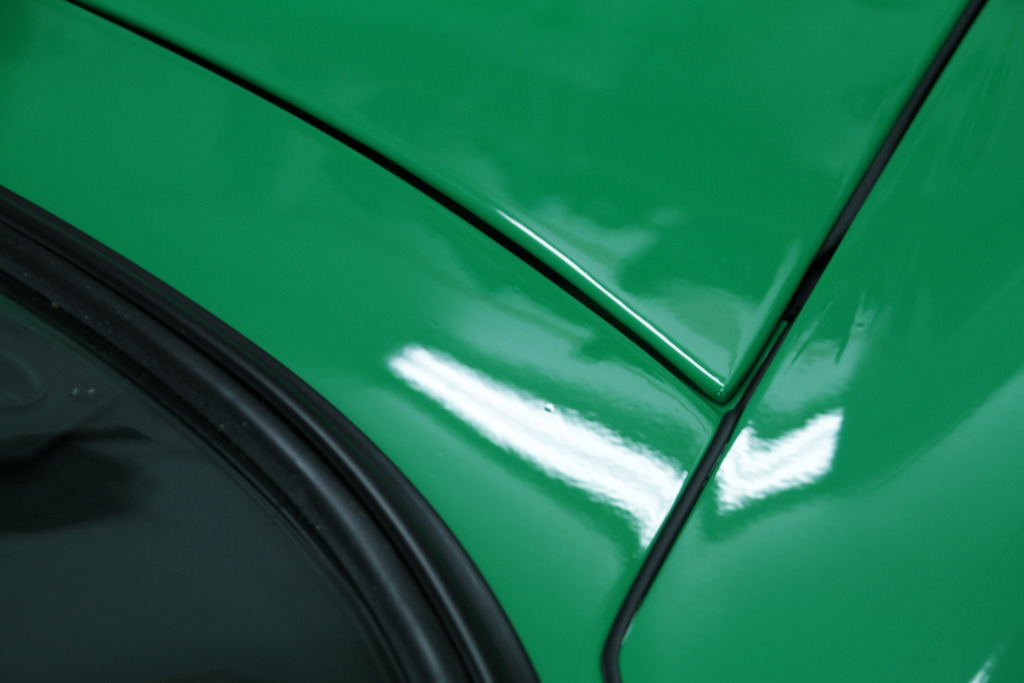

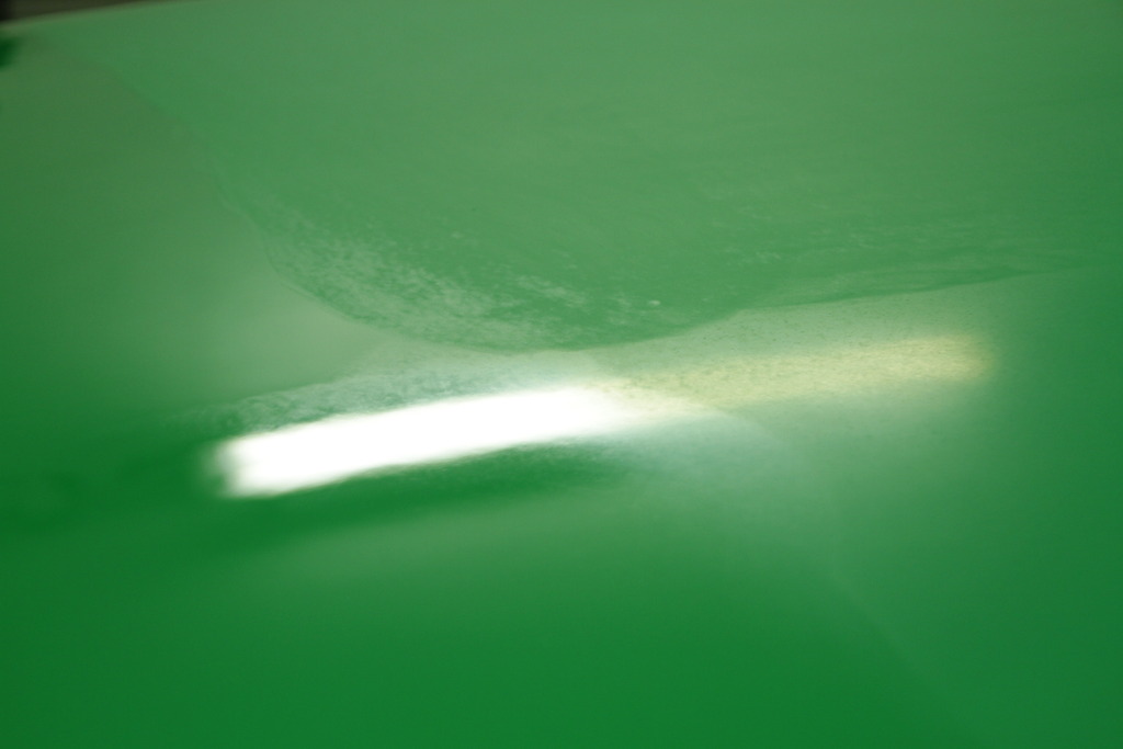

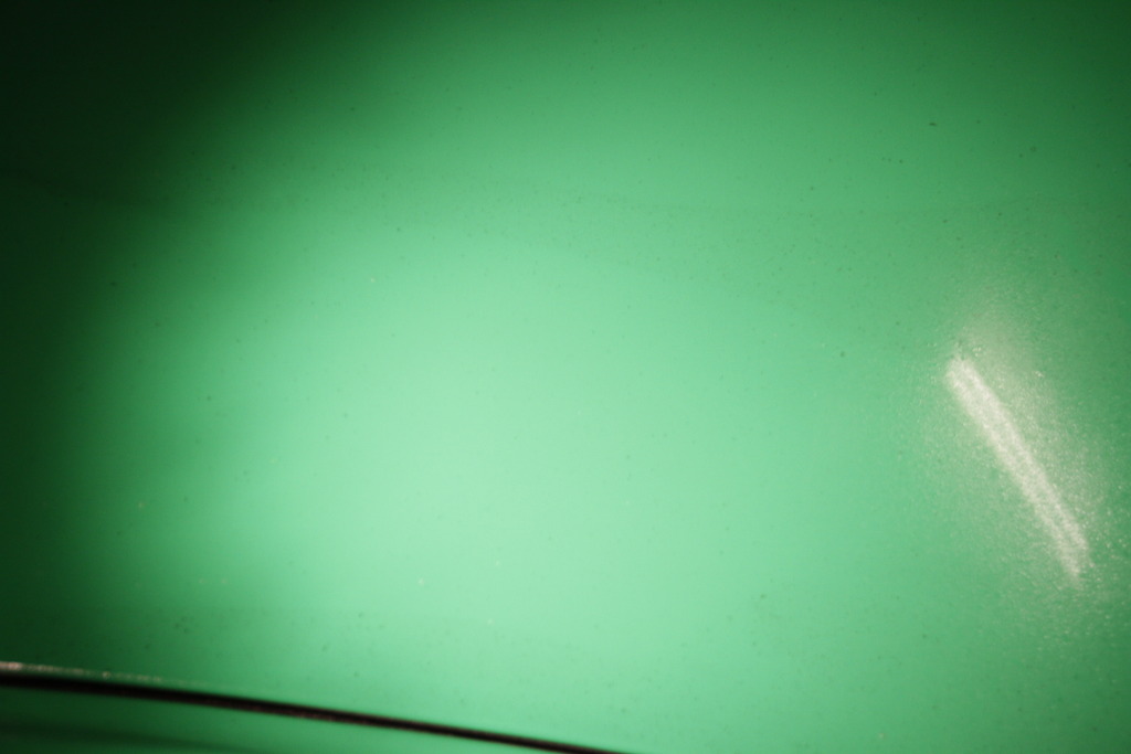

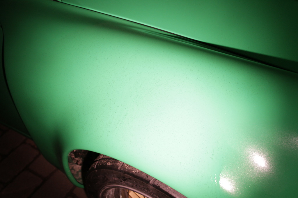

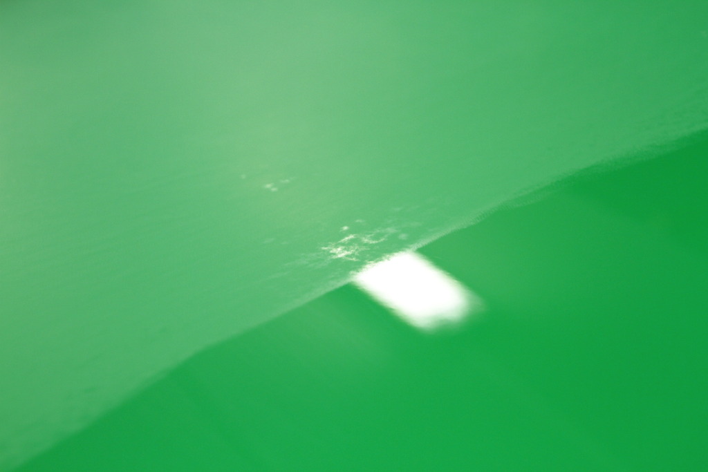

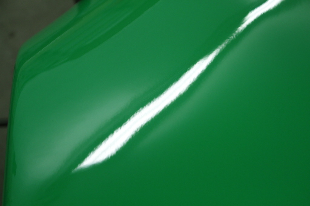

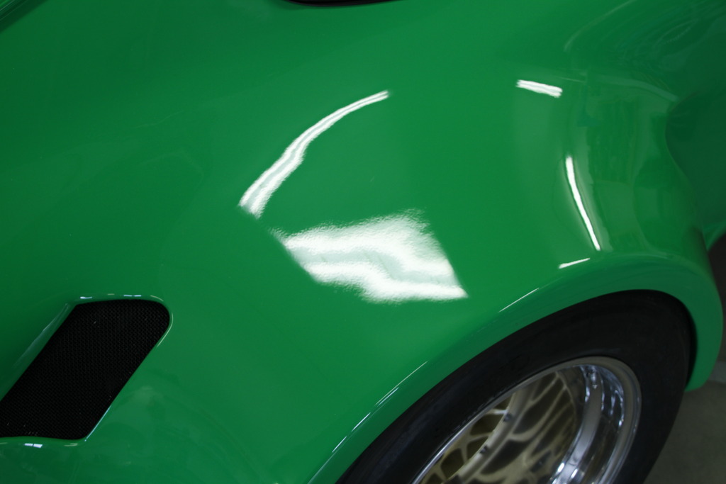

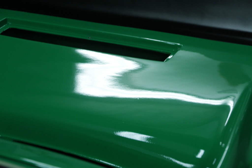

Takk takk, å slipe er alltid en utfordring.
Denne som var SS av nyere type ga helt nye utfordringer... Du får heller ikke helt den samme gløden og dybden i SS lakken som når det er bra med klarlakk.
Men sjelden jeg ser så stor forskjell fra før og etter coating også som på denne.. For det ga virkelig et realt løft i klarhet og farge
12.6.2017 - 15.13, MortenHaa skrev:
Rå jobb på en rå bil!
Artig å se at det er flere også som tar det enda lengre å våtsliper, stooooor tommel opp :thumbs:

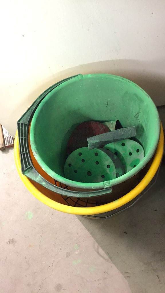

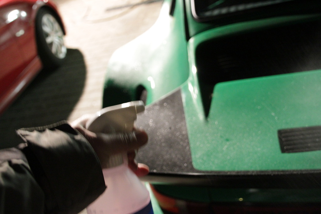

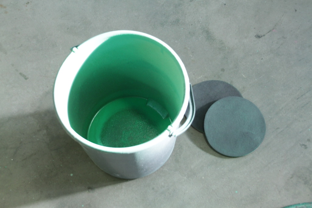

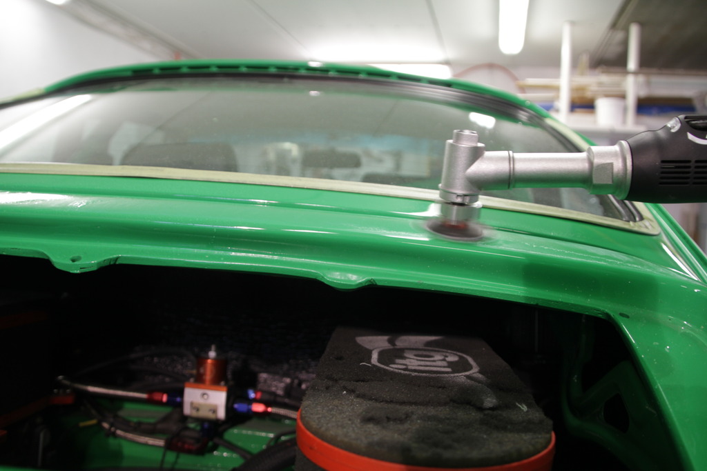

Det å slipe bil er ikke så skummelt. (jeg har gjort det fra tid til annen i mange år)
Så det er bare å prøve resultatet blir noe helt annet ;)  bare å sette av litt ekstra tid om en skal slipe struktur..
er bilene skikkelig ille kan det faktisk være både raskere og lang mer skånsomt  å slipe med foamdisc først

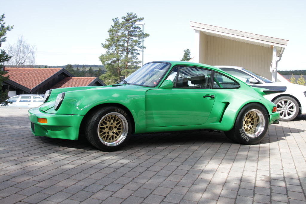

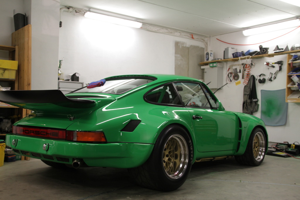

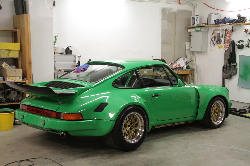

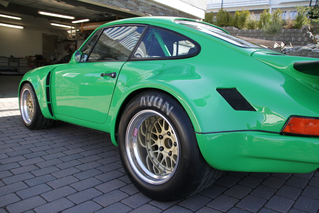

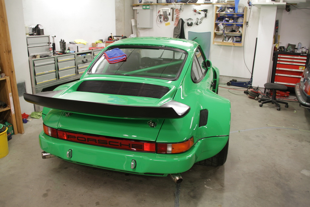

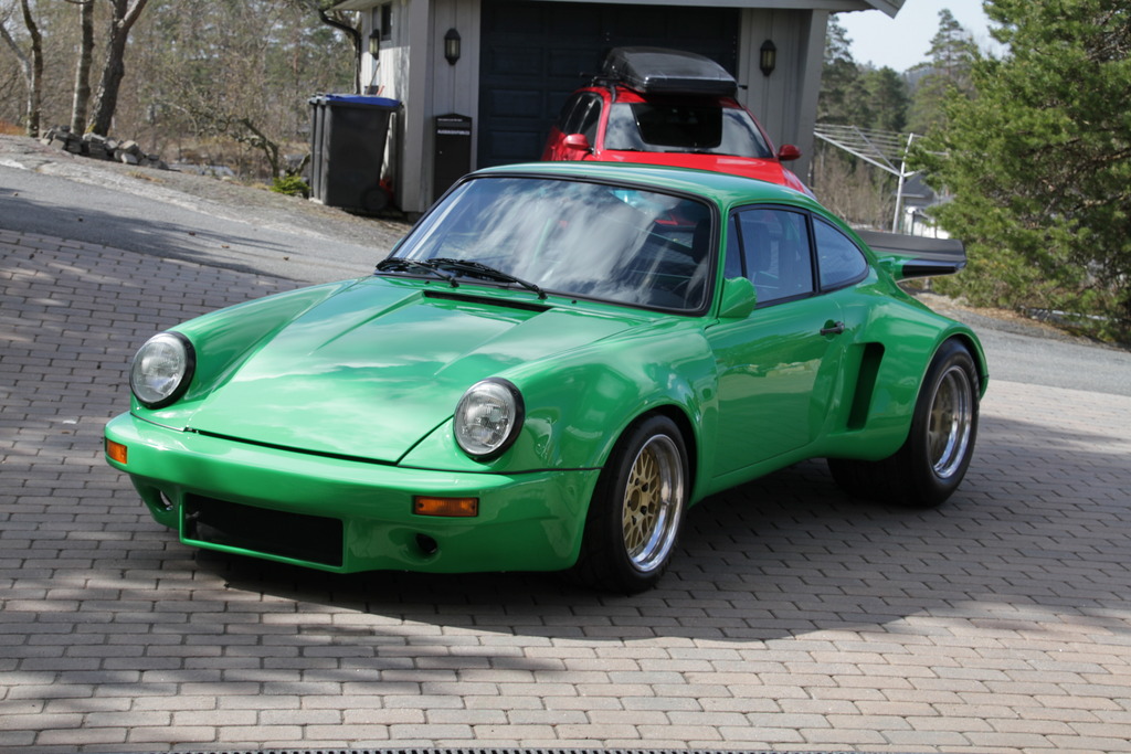

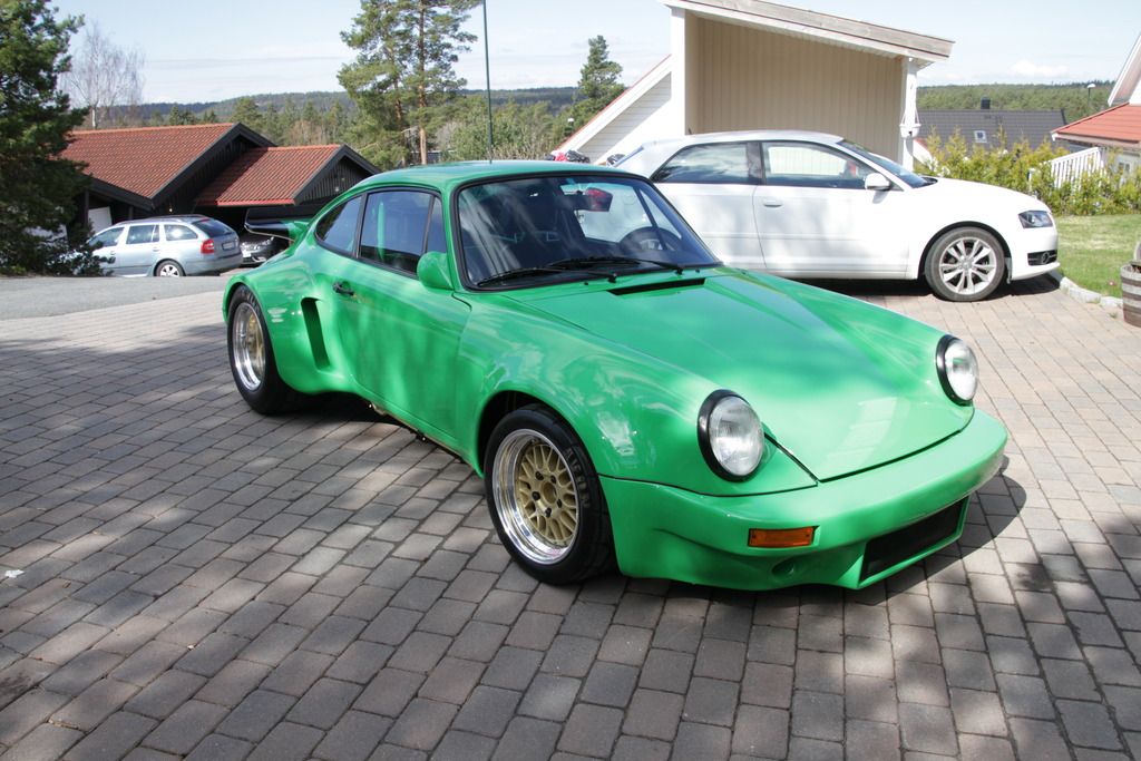

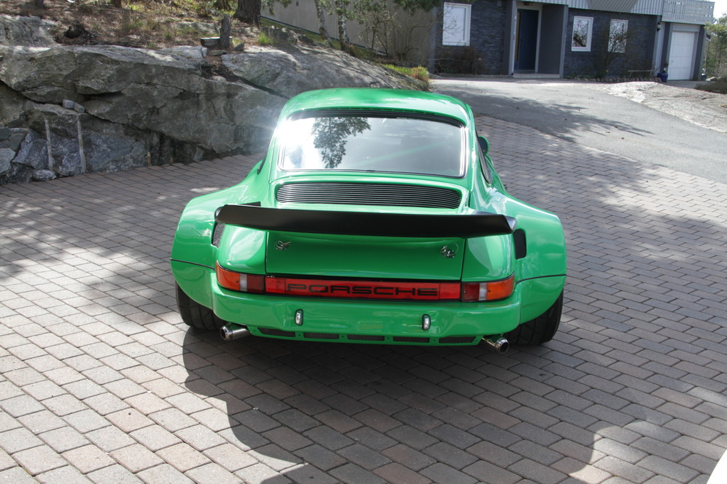

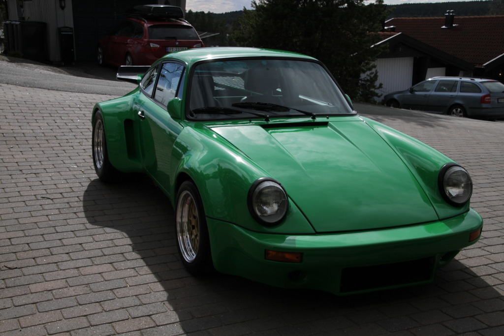

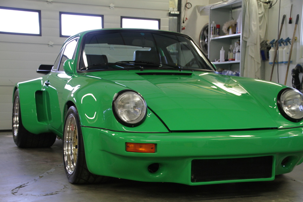

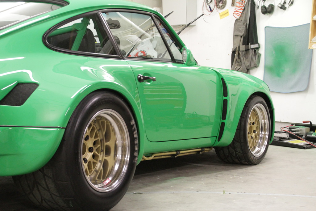

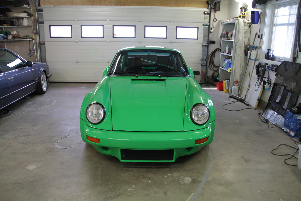

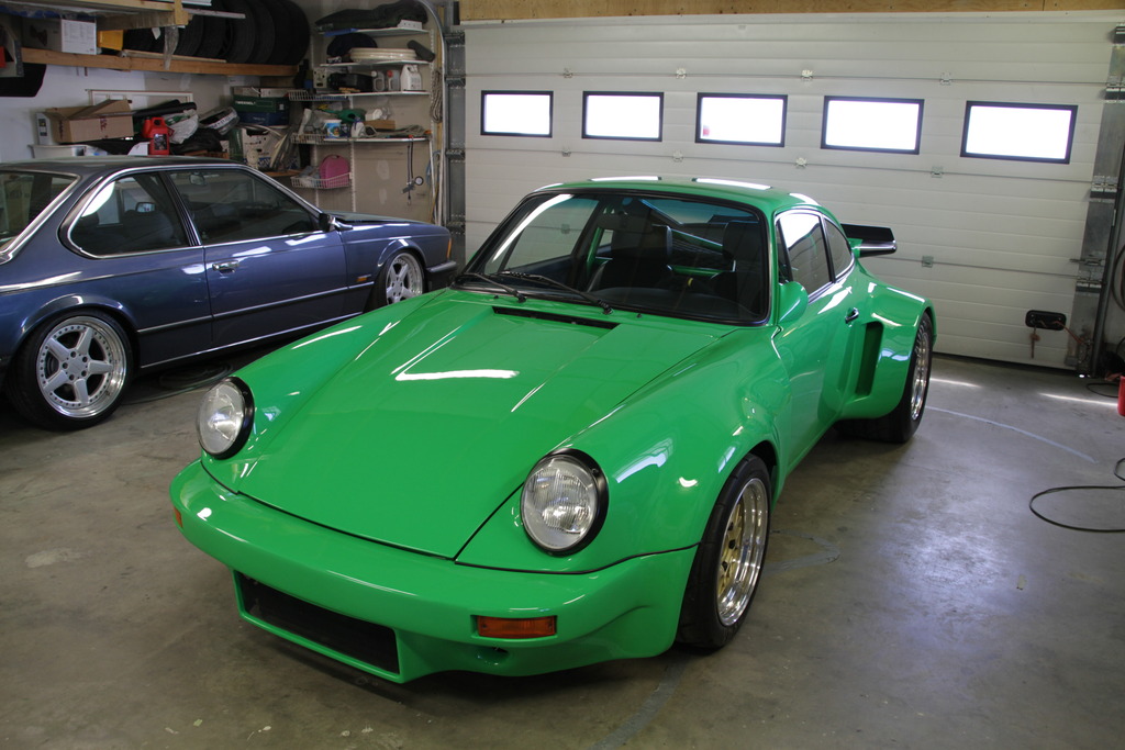

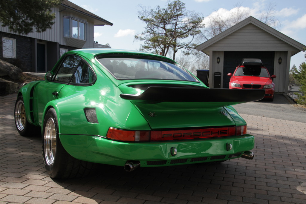

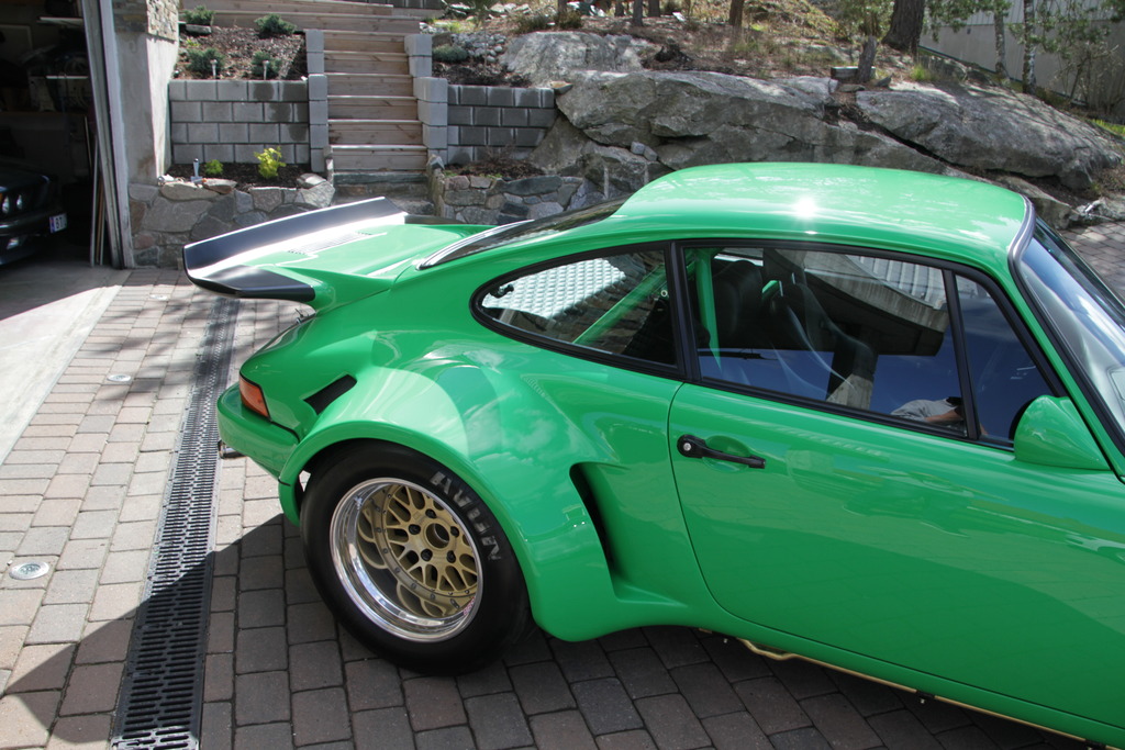

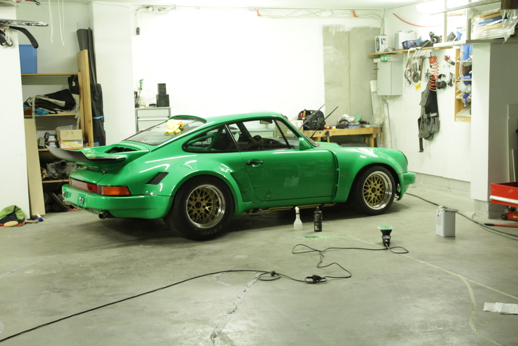

Vertical^

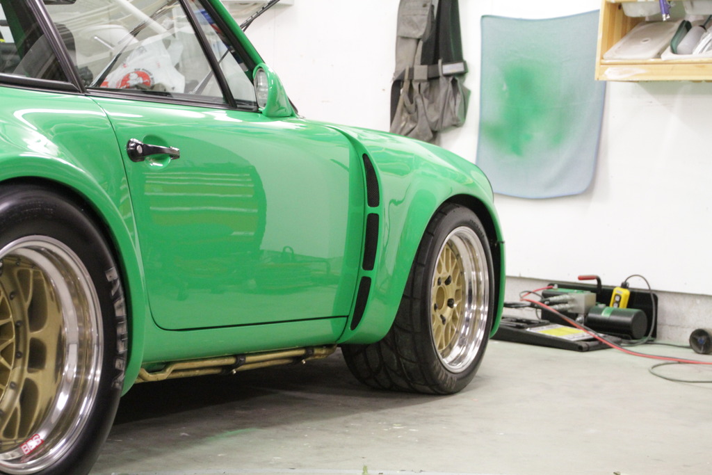

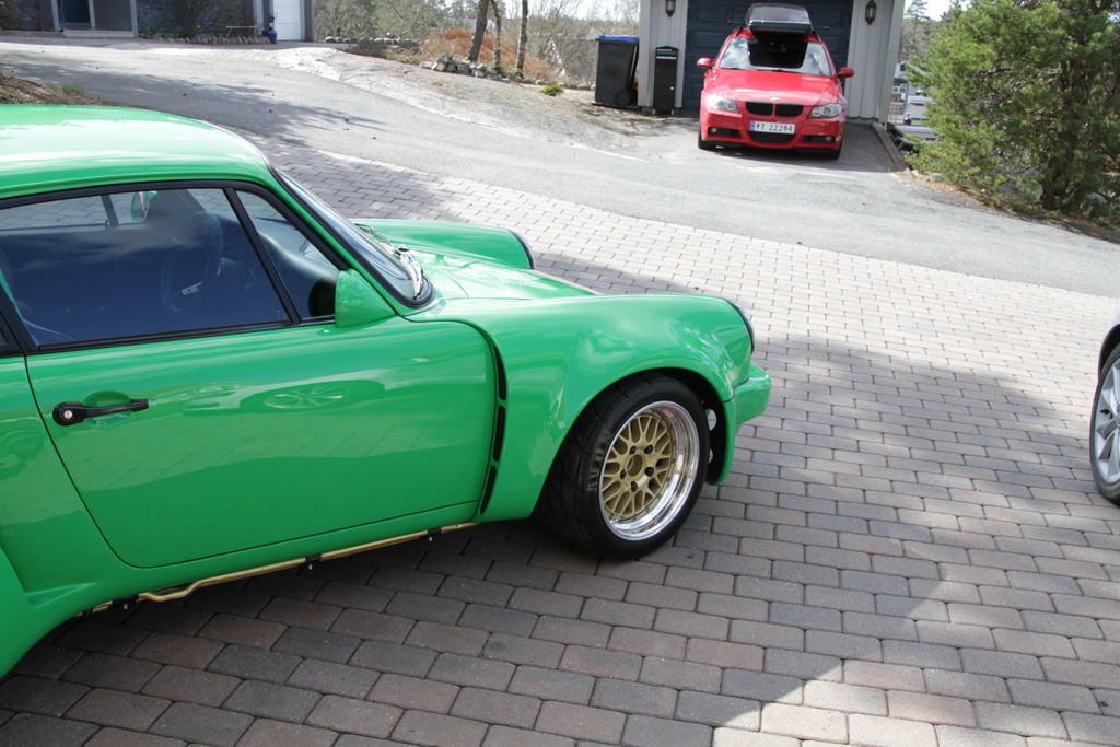

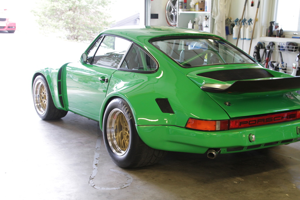

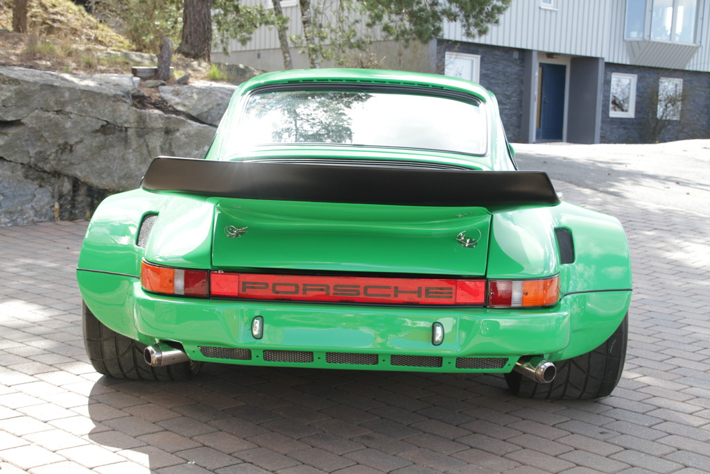

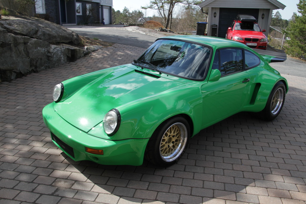

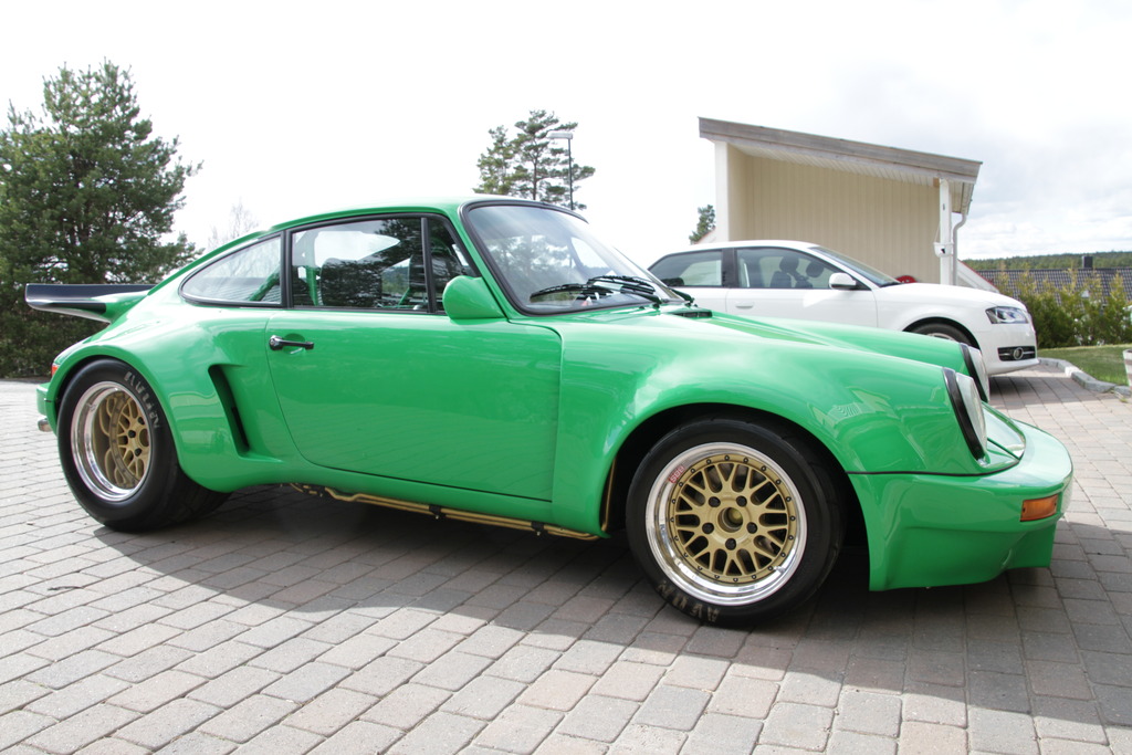

Fy flate denne bilen er SÅ bred! :shocking2::wub:
Alltid kult når man kan se på den forfra, så er den en halvmeter bredere bakk. De gjorde virkelig noe riktig den gangen.

angående lakken, hvorfor har de ikke lagt klarlakk over? er det ikke bedre for både stell osv?

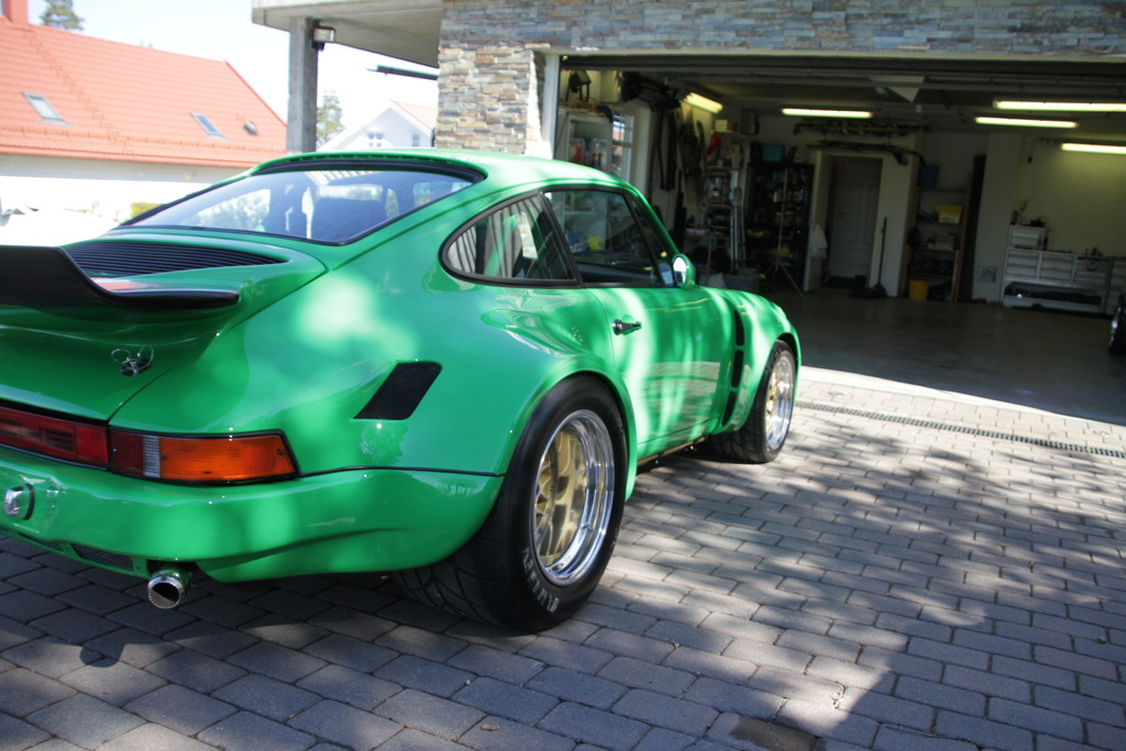

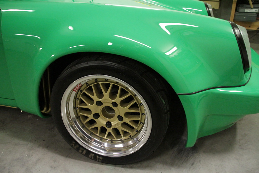

Nydelig utført jobb også!

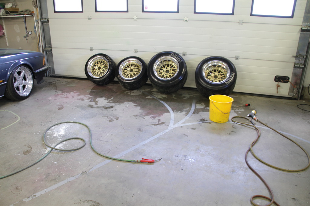

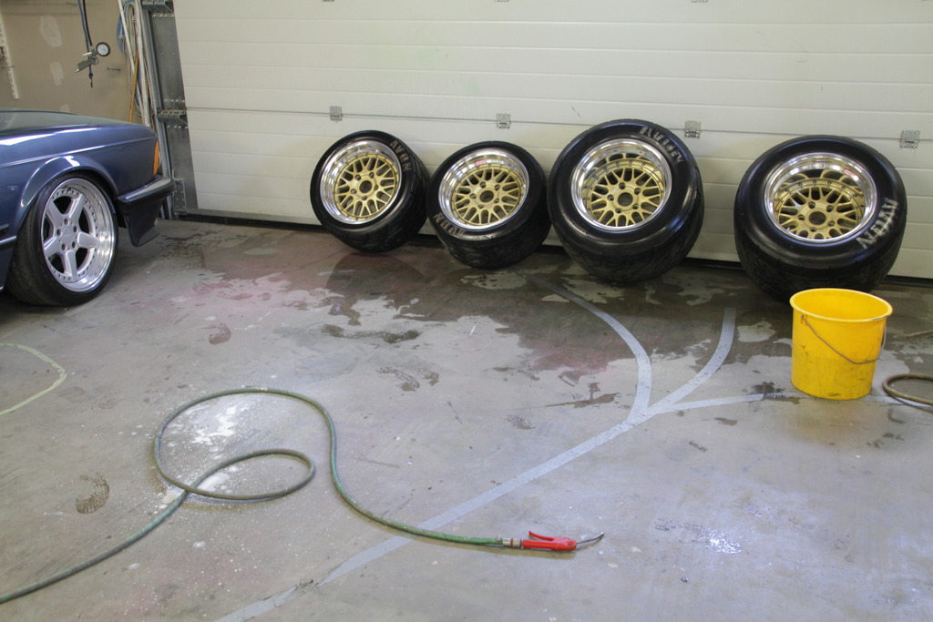

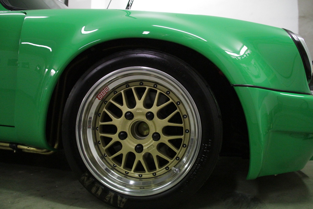

Ja dette er ganske ekstremt... bakfelgene er 14*16" og det er god plass på innsiden og spacere
Takker.
Takk.
Det er et godt spørsmål.... Mindre jobb for lakkerer???  Kanskje tanken var at det var mer tidsriktig.... (de som bygget bilen var ikke klar over at det var SS lakk.......)

ja kanskje mer tidsriktig, men er vel bedre med klarlakk nesten uansett ossen du vrir og vender på det?
Det er nok det, det er ikke samme lakkerer som har lakkert denne og den andre Grønne som er bygget på samme sted....

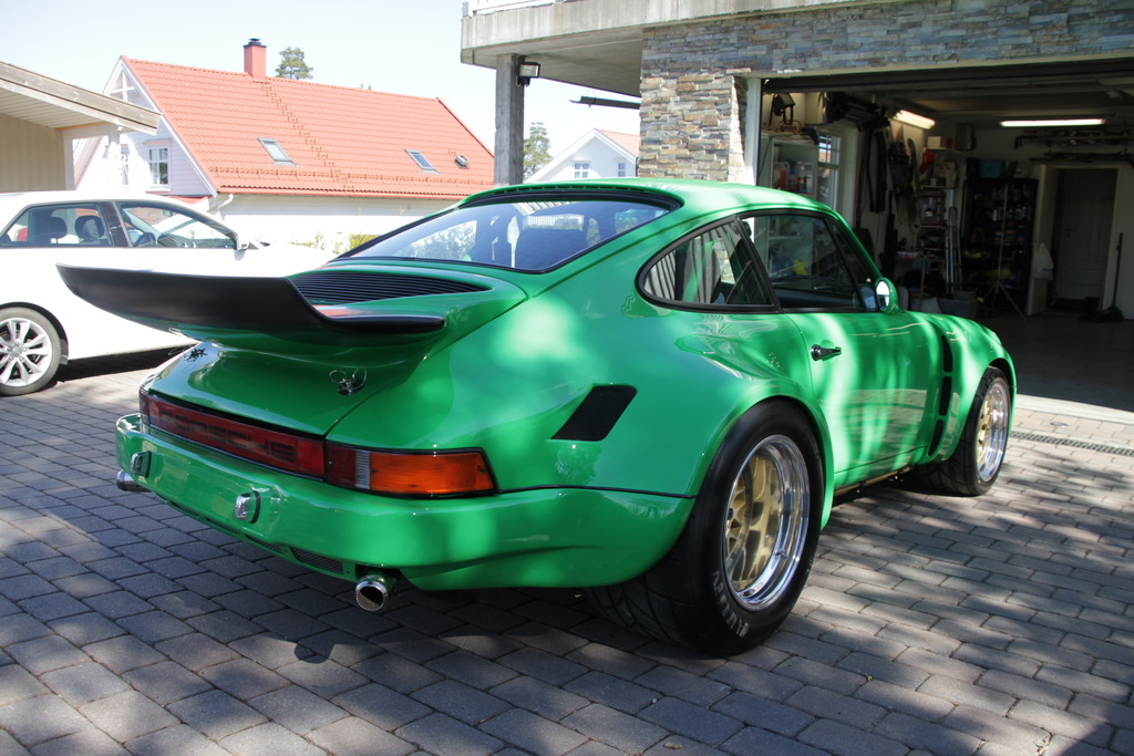

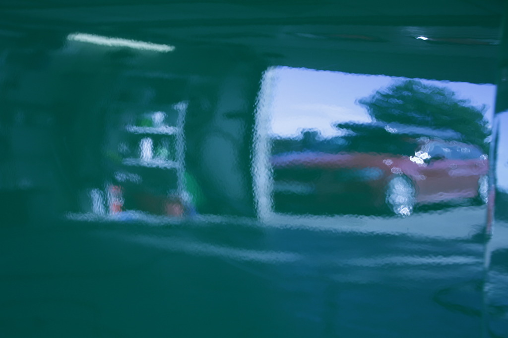

Flott jobb på lakk med mye struktur, tok nylig min egen 5 serie der de fleste store panel så slik ut :/ så bet hva jobb det er
Ikke noe boble kjenner men syns faktisk denne så litt for brei ut over ræva, men den sitter nok greit med varme i de hjulene :)
Takk Takk, ja det blir jo litt jobb ut av det.
Ja den er ekstremt brei, Så fra noen vinkler ser det litt voldsomt ut.
Men det er jo det at bilen er litt "bastard" og ikke som alle andre som gjør den litt bøllete for ikke å snakke om rett under 400whp uten turbo..
Den har en del racing historie også..
