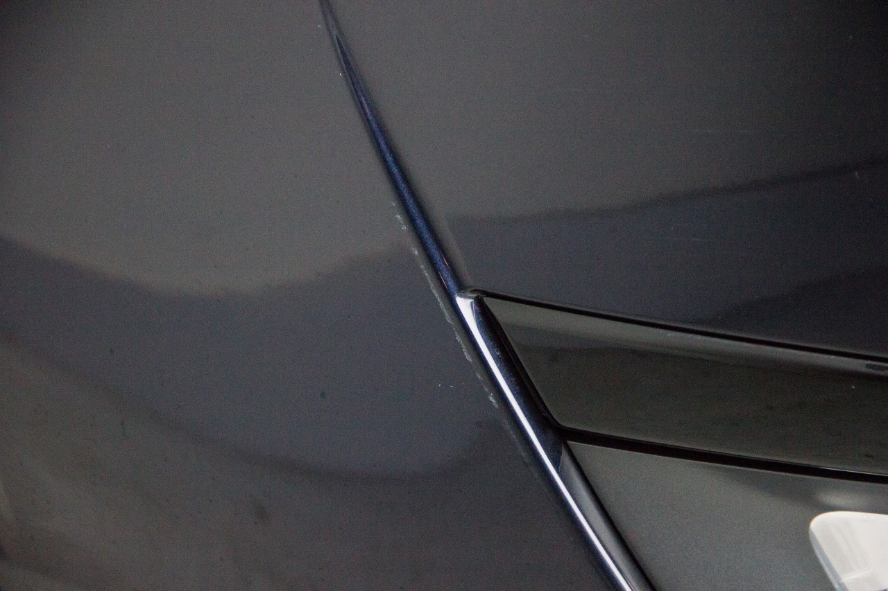

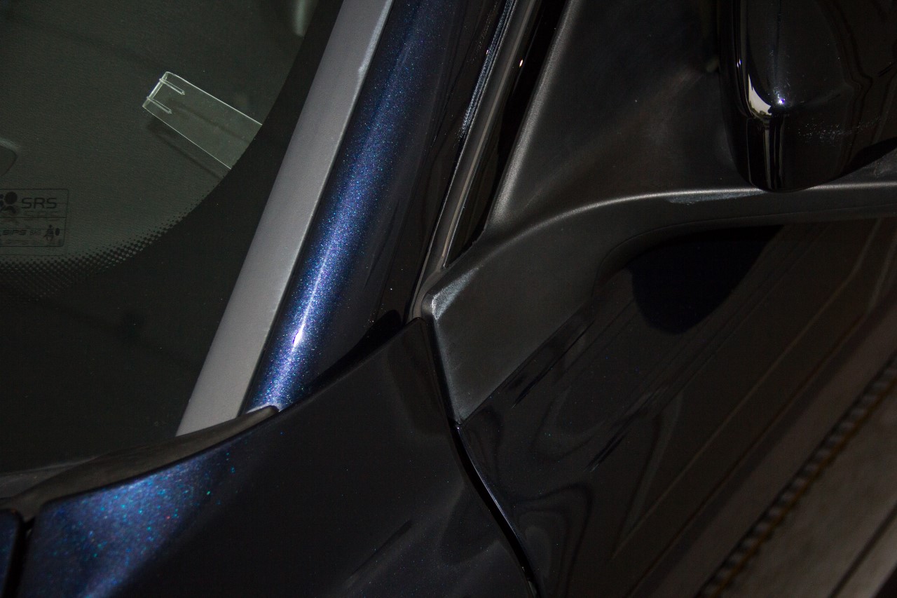

Da han kom var bilen nettopp klargjort hos utleieselskapet, og den var bare lett til moderat skitten. Det var derfor relativt lett å danne seg et inntrykk av omfanget av jobben. Det var holos, swirls, RDS og rennemerker både her og der, men det mest fremtredende var at nesten hele panseret, begge forskjermene, begge dørene på passasjersiden og knekkene ved overgangen til baklyktene ikke bare hadde polishrester, det var polish spredd utover, klart for polering! Tut og kjør!

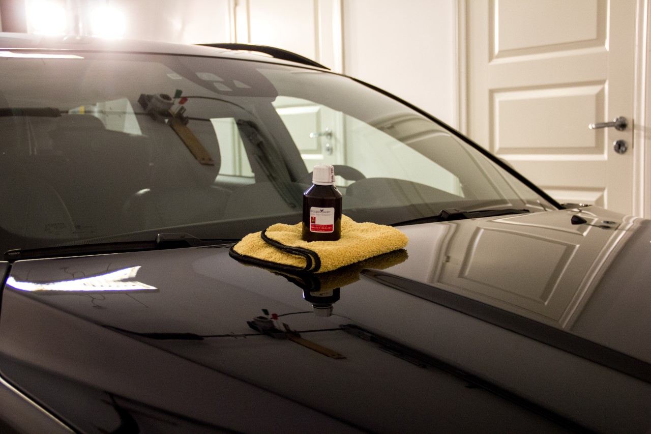

I god bergensk stil var det lett duskregn, så jeg benyttet anledningen til å teste Autoglaze Ultra, som er en petrokjemisk avfetting/kaldavfetting. Fordelen denne har over Prickbort er at den skal legges på våt bil for maksimal effekt, så da var jo været midt i blinken. Denne ble lagt med lavtrykkskanne siden jeg er lei av å pumpe på meg senebetennelse, og produktet fikk ligge ca 10 minutter.

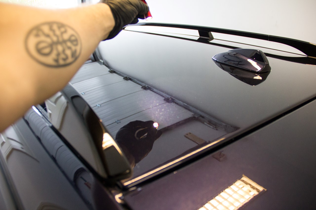

Takvingen var fabrikkny og lakkert på fabrikken, og var 98% ripefri; den hadde bare noen små merker etter monteringen.

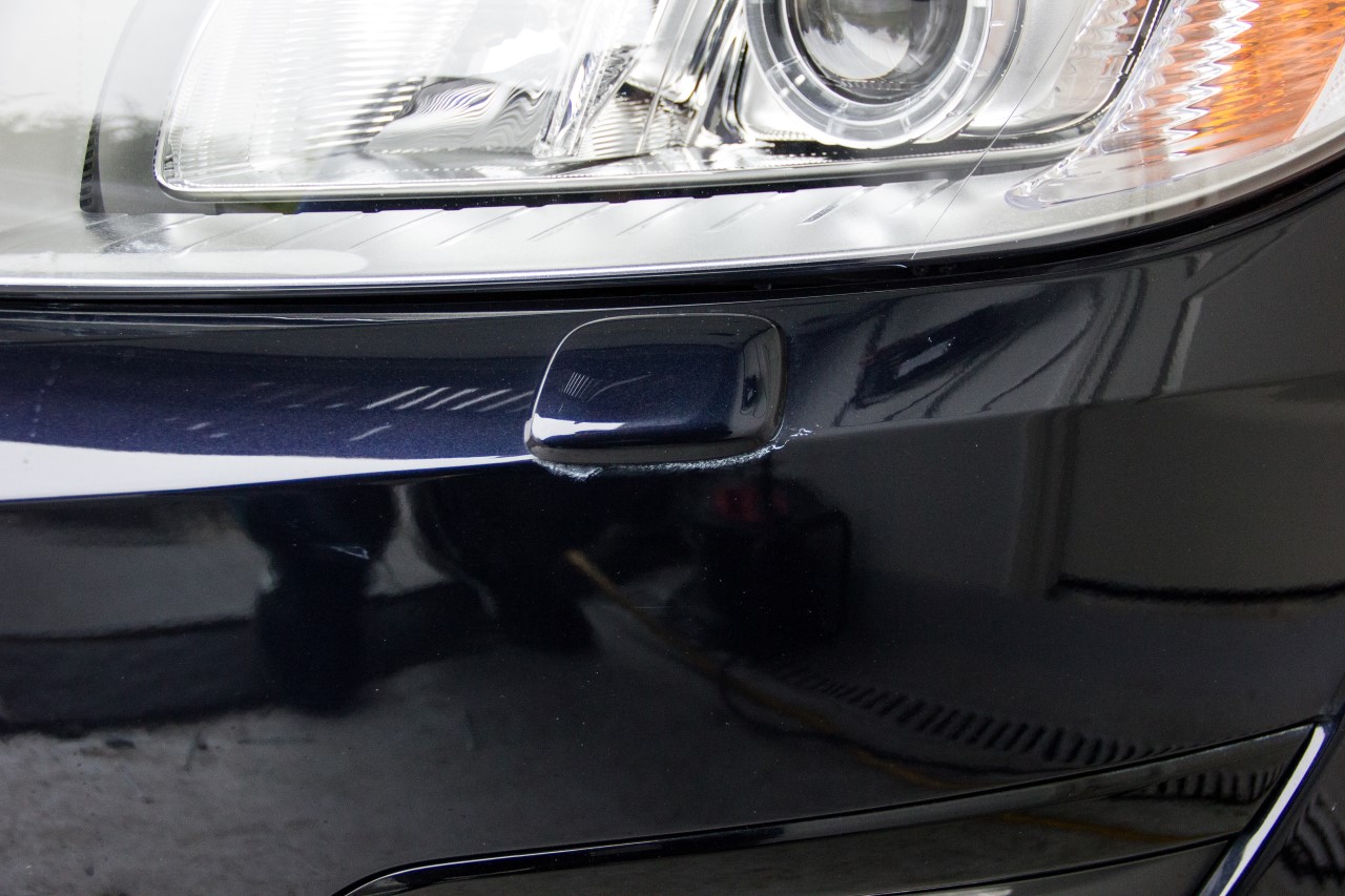

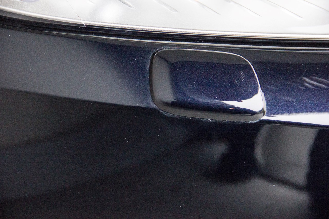

Polishrester rundt lyktespylere:
Polishrester i sprekker på fanger:

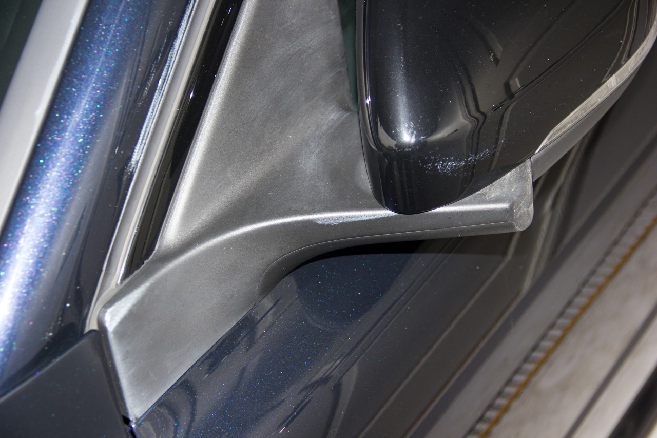

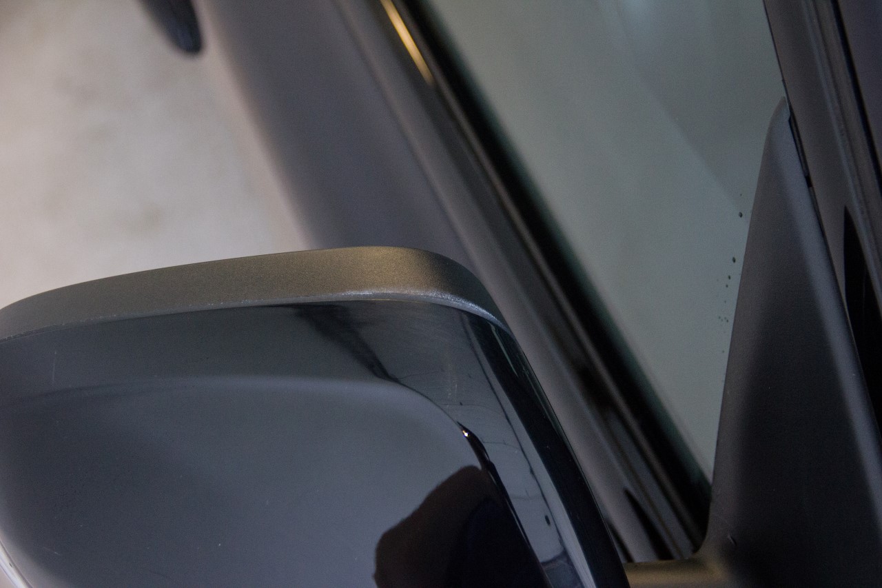

Polishmerker på ulakkert plast:

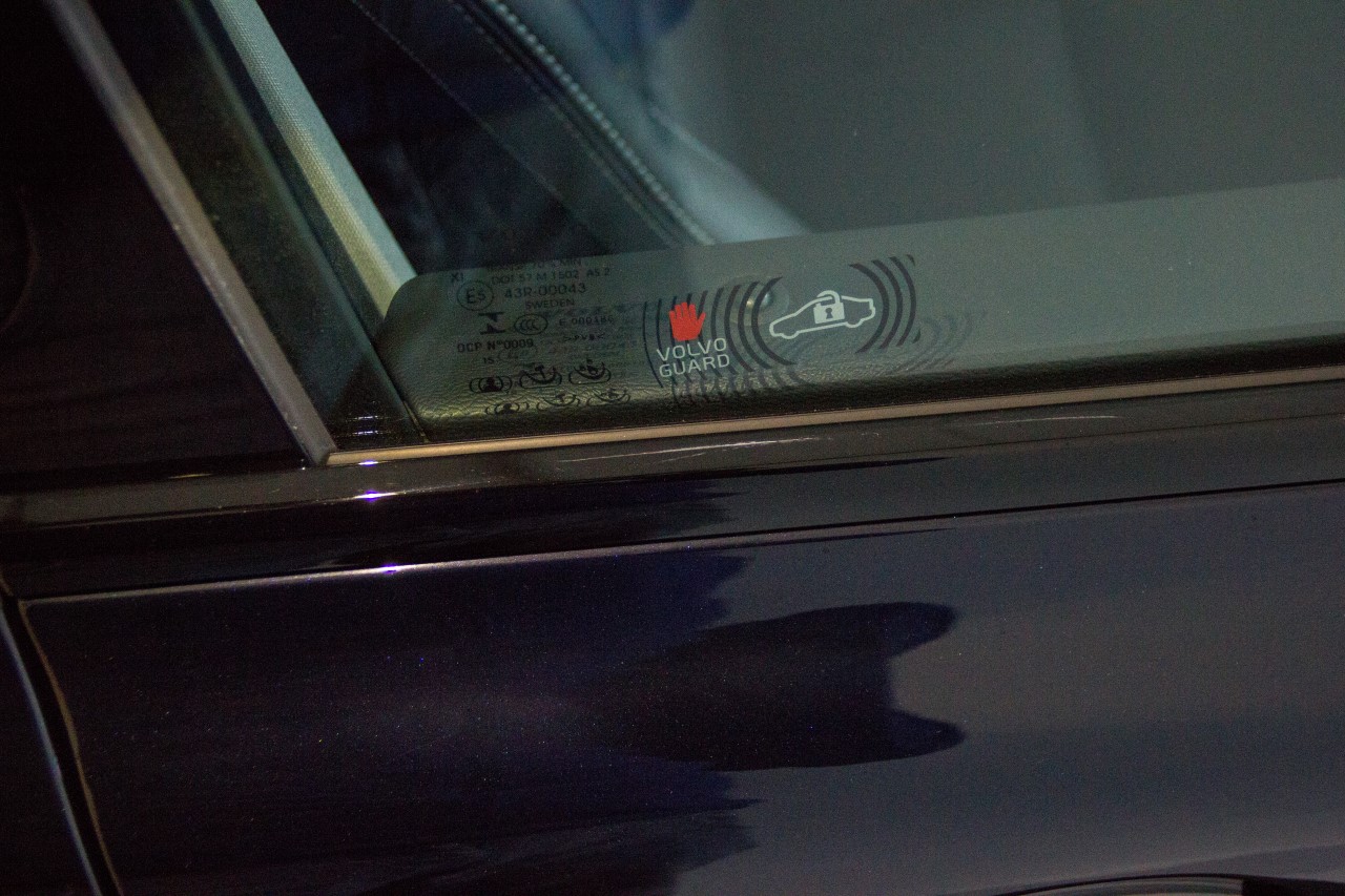

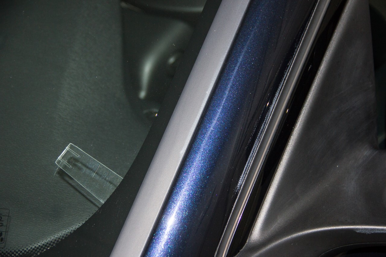

Polishrester på C-stolpe/pianolakk/gummi:

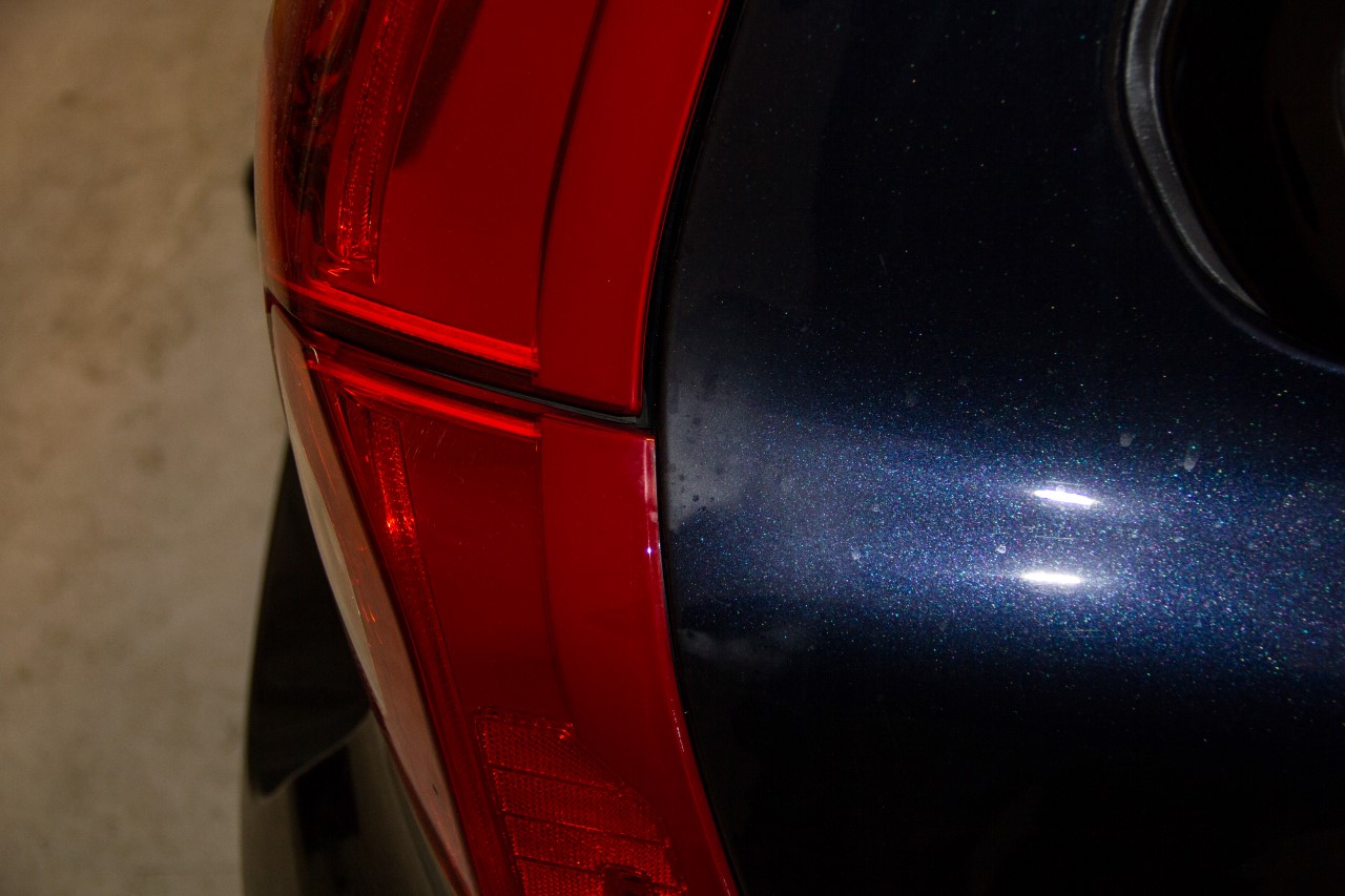

Polishrester på bakskjerm:

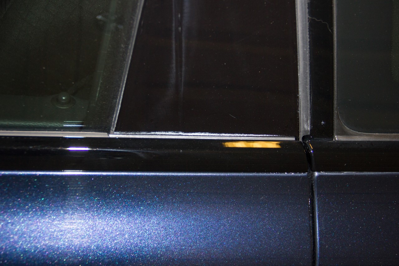

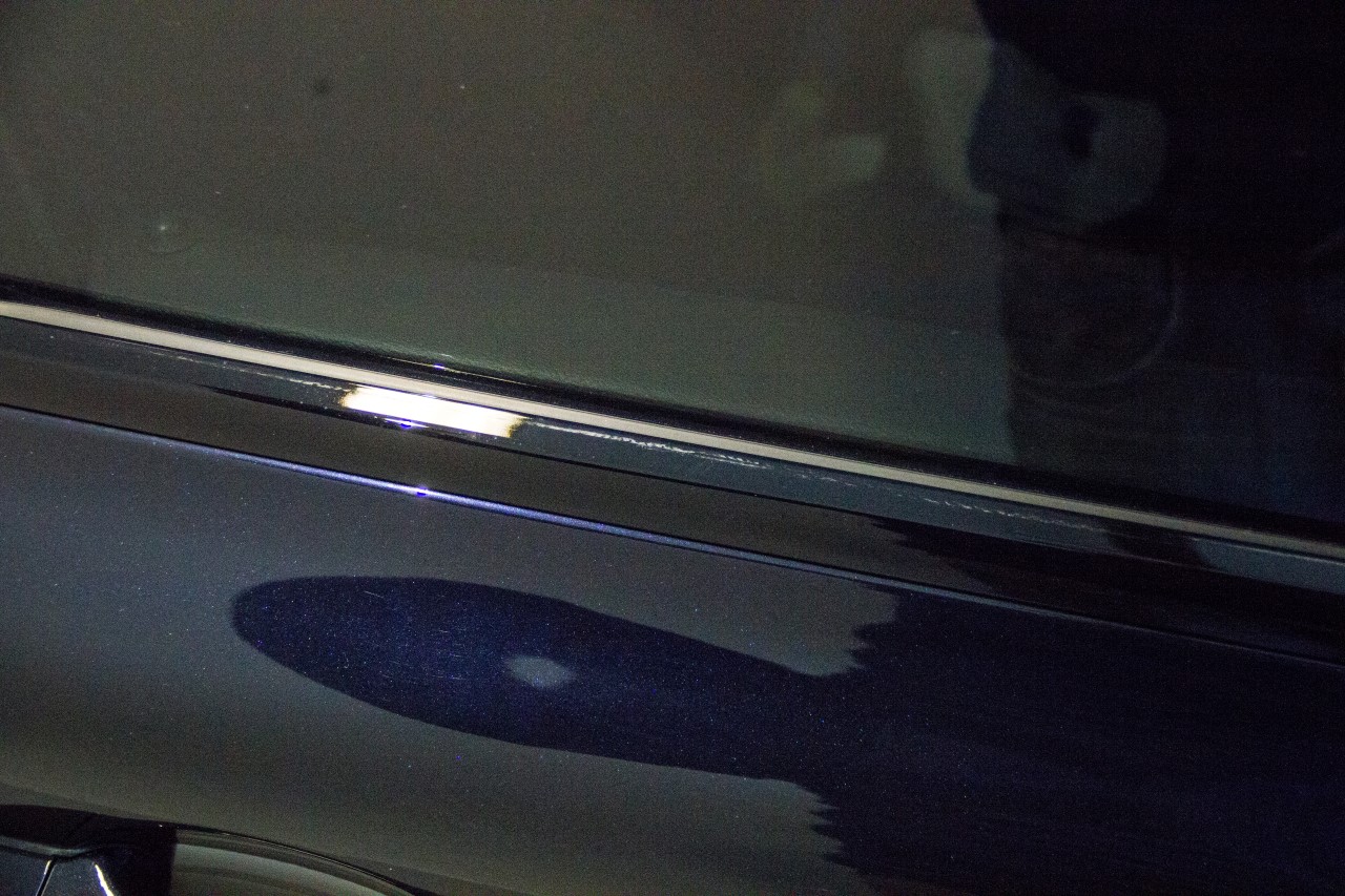

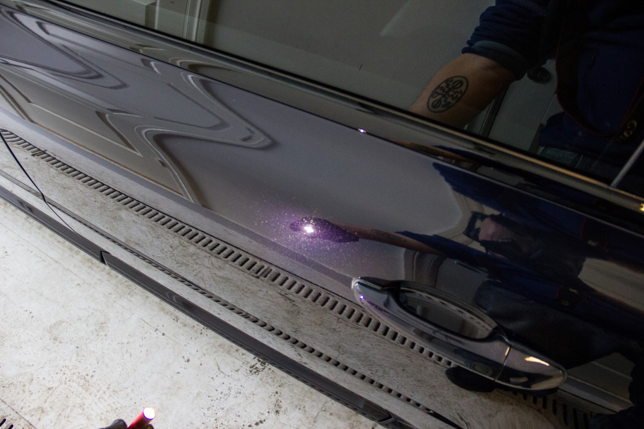

Polishrester på pyntelist under vindu, fordør passasjerside:

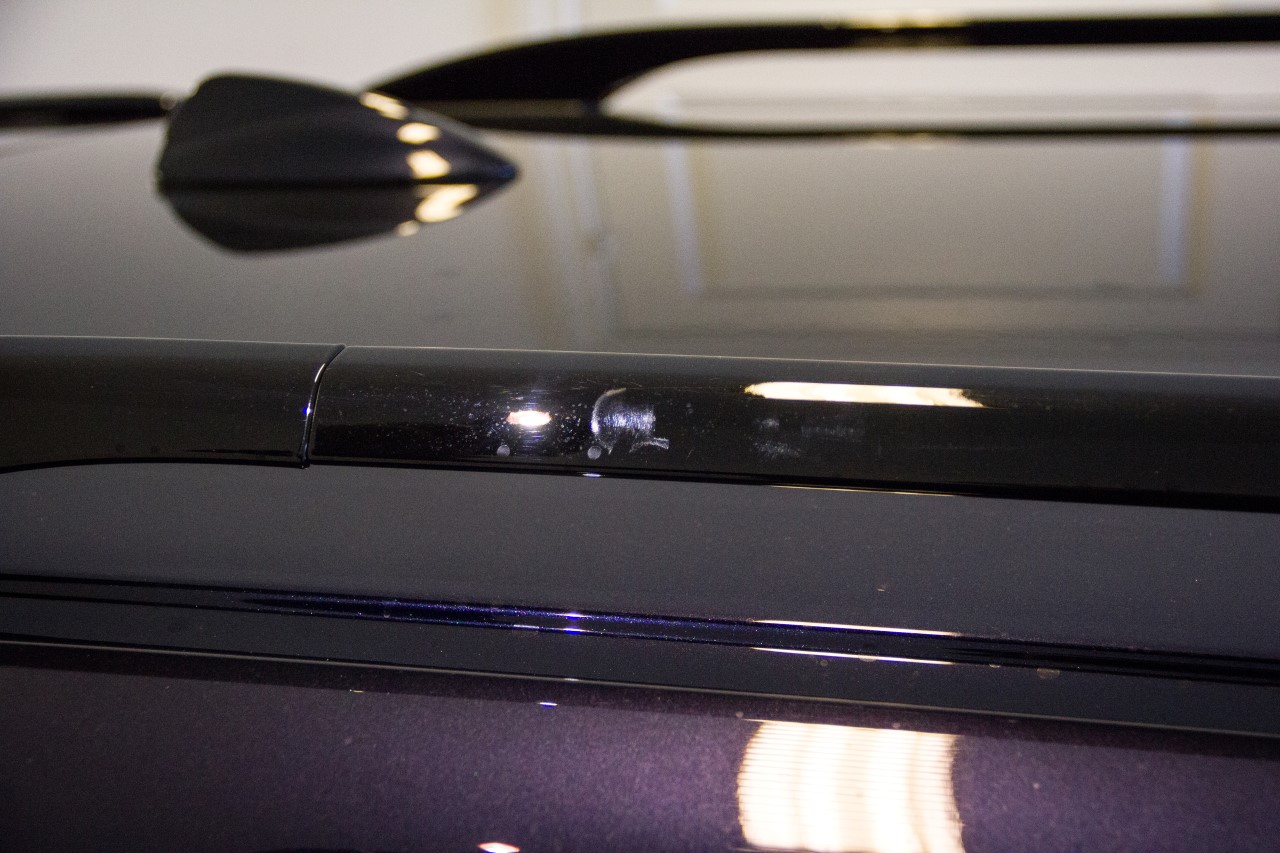

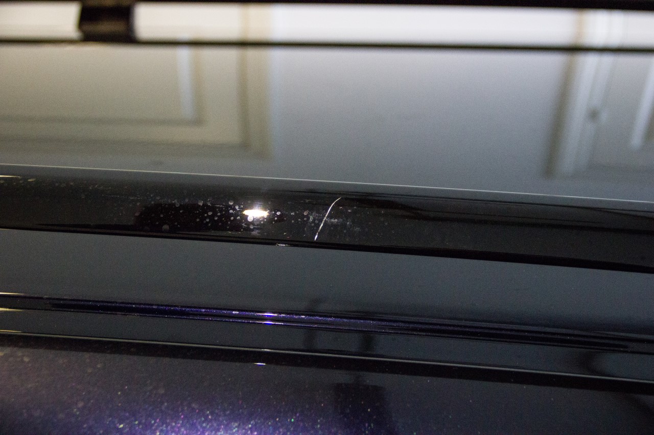

Stygg ripe på takrai, passasjerside:

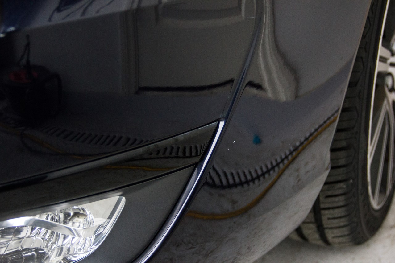

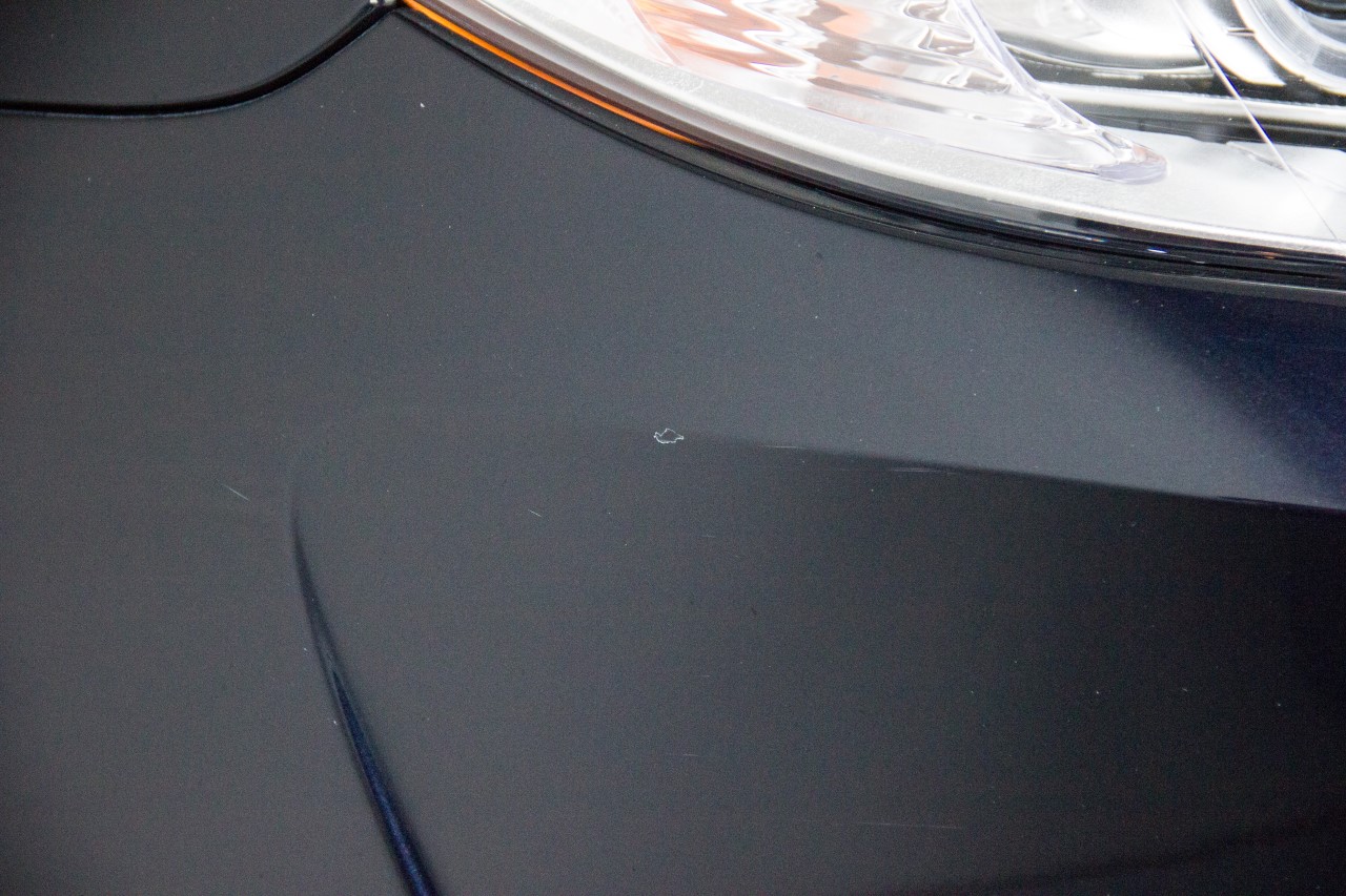

Skrapemerke frontfanger, passasjerside:
Sannsynligvis steinsprut, samme som over:

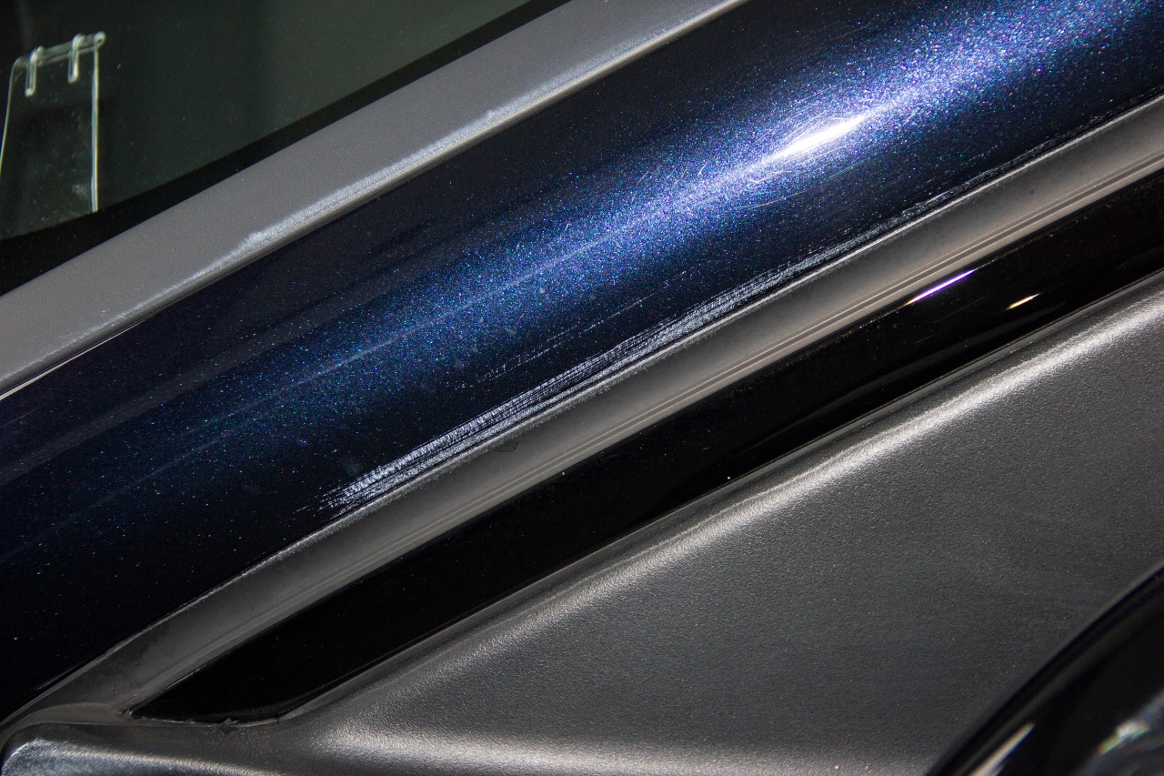

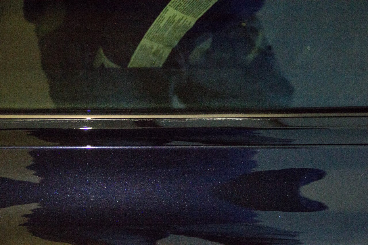

Litt ute av fokus, men swirlorama på D-stolpe førerside:

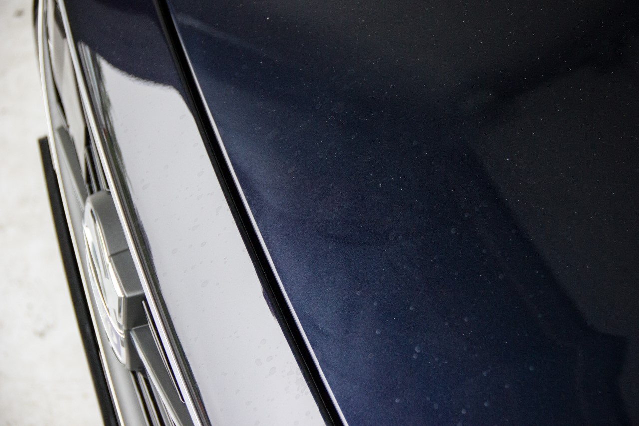

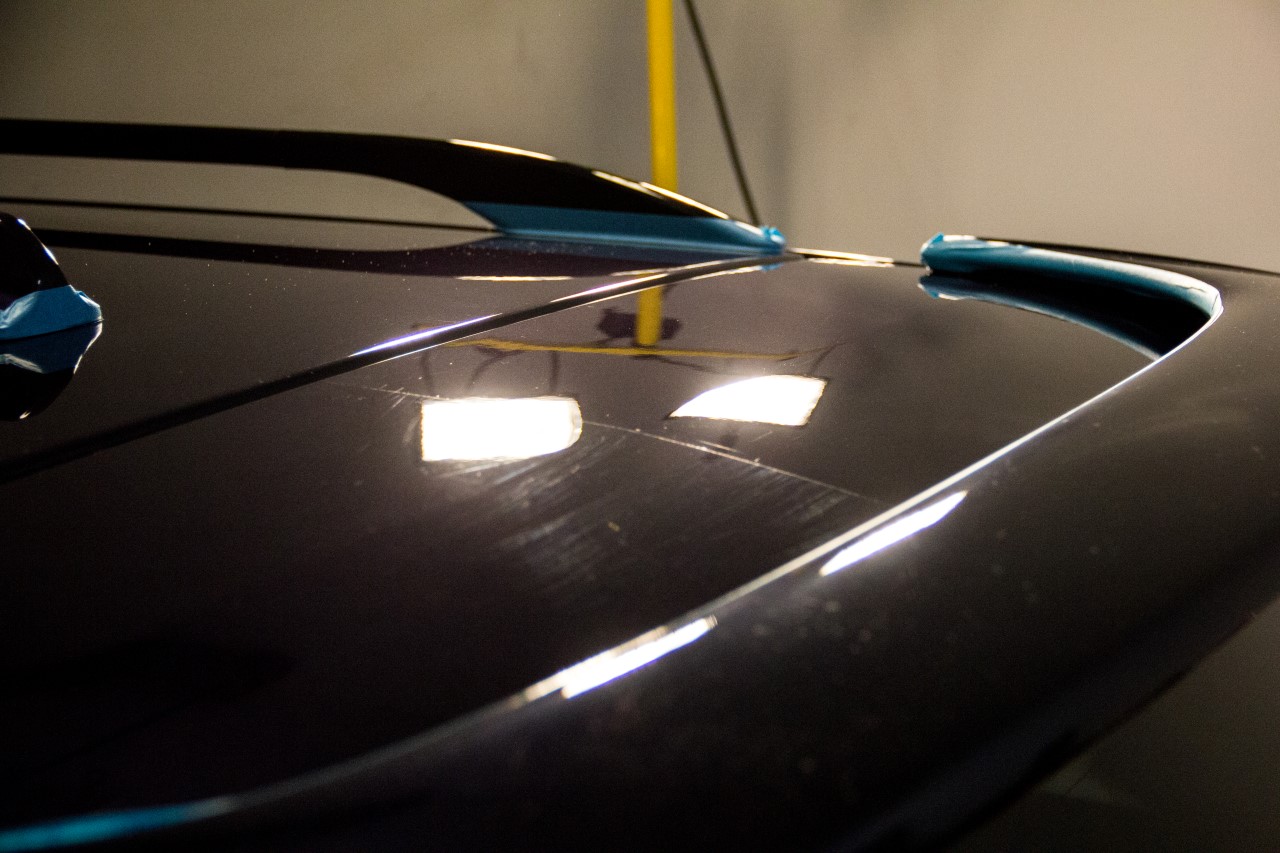

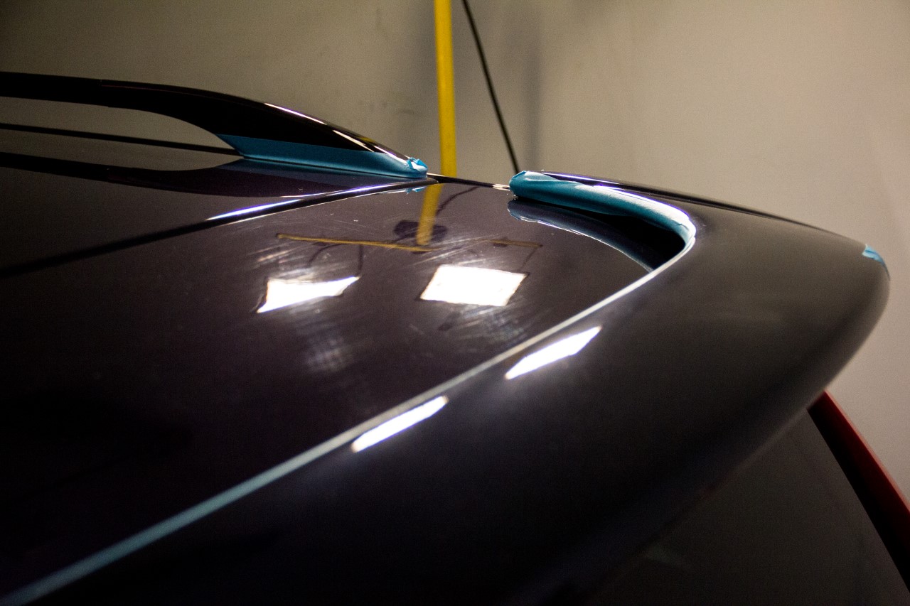

Ymse vannmerker, swirls og RDS på taket, selv om bildet kun viser vannmerkene:

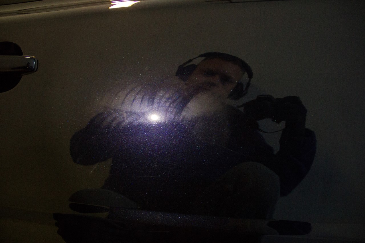

Swirls på bakdør førerside:

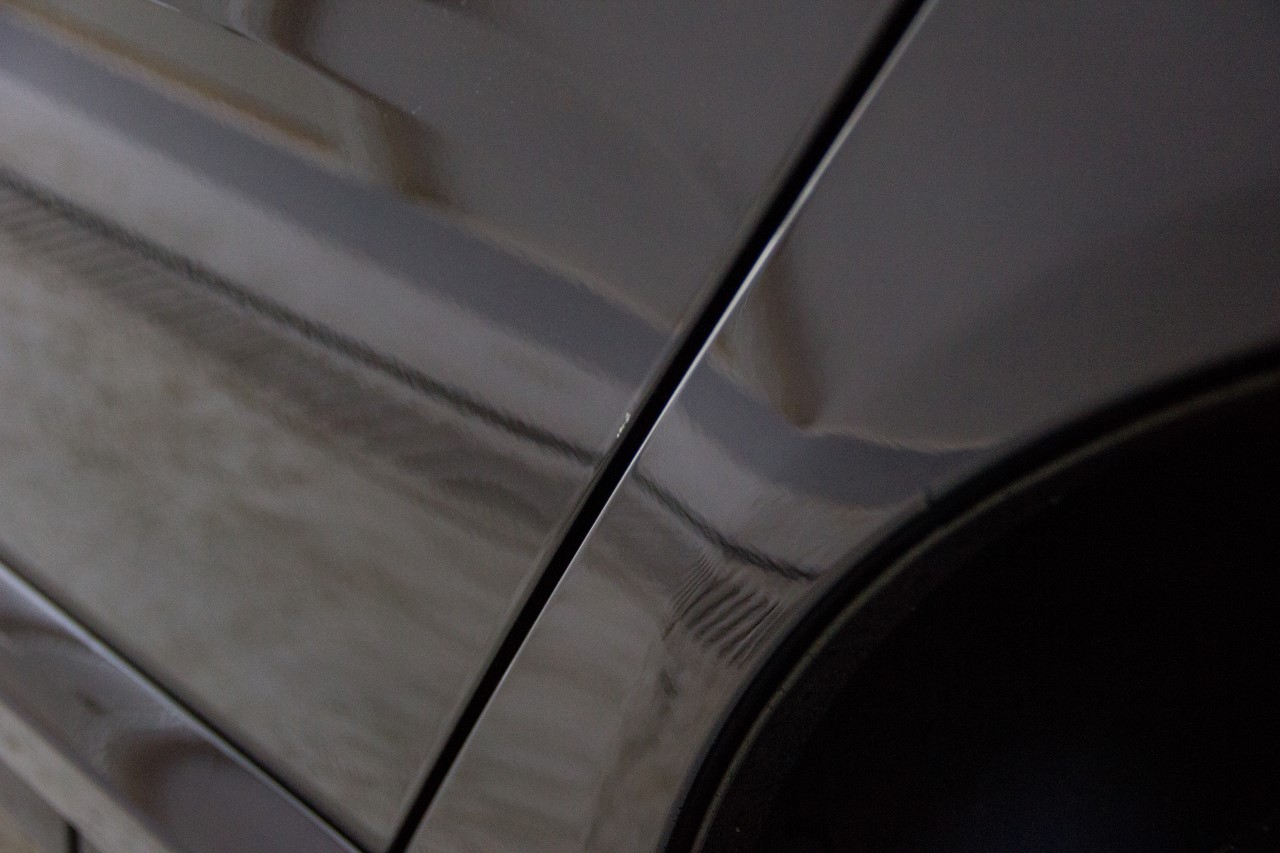

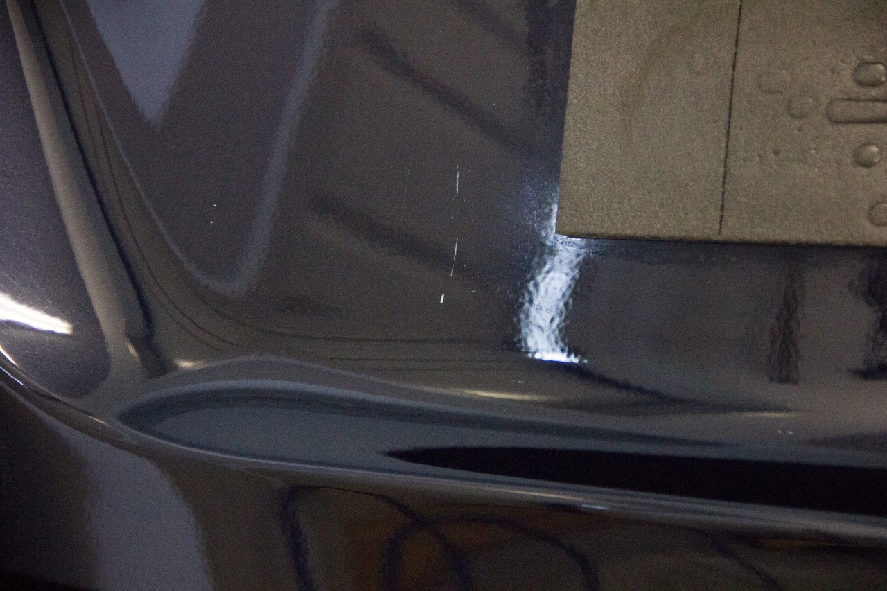

Mangler litt lakk på bakdør førerside:

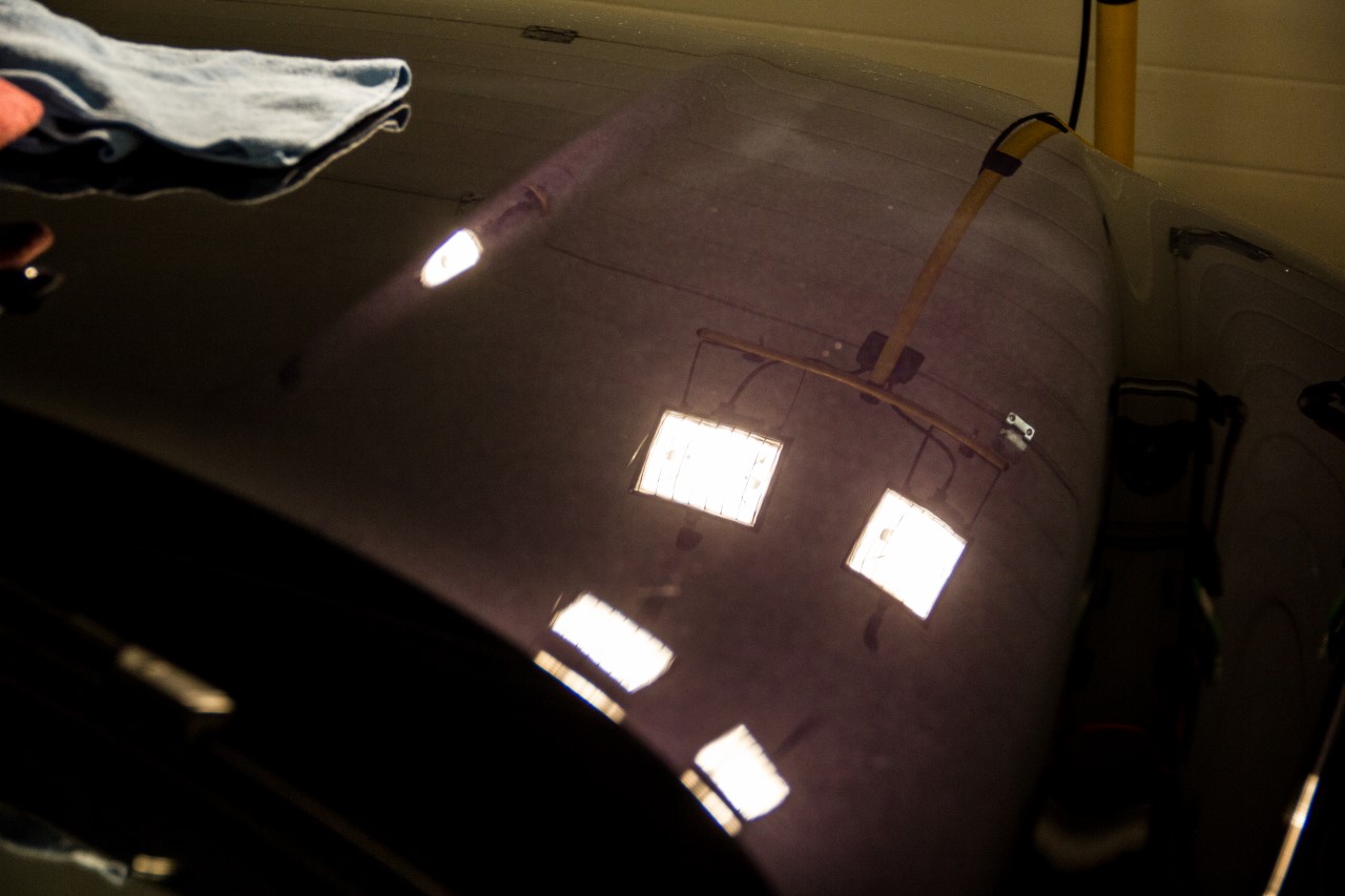

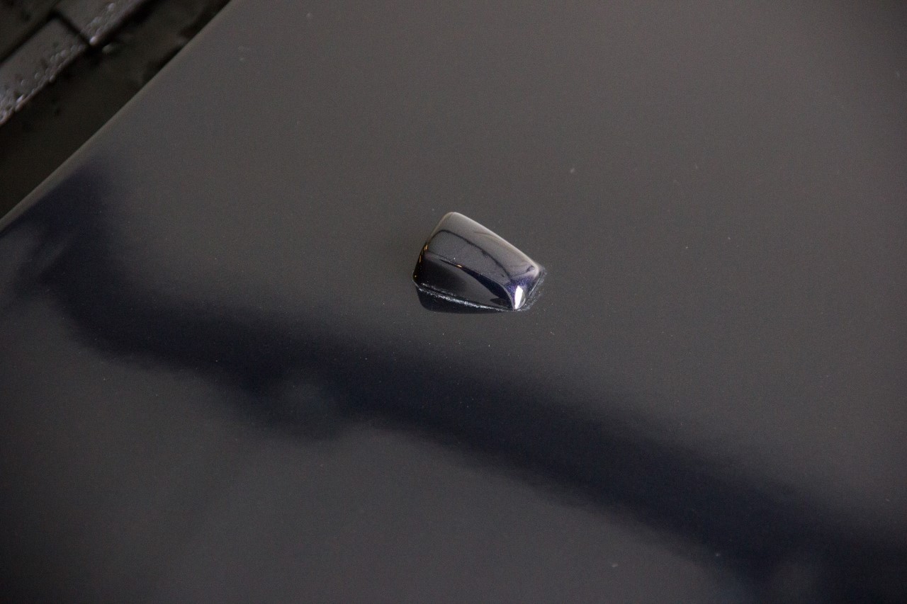

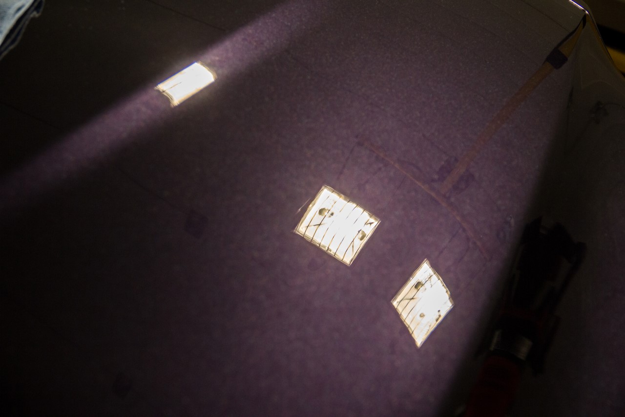

POLISH-O-RAMA på panser. Dette er ETTER vask...

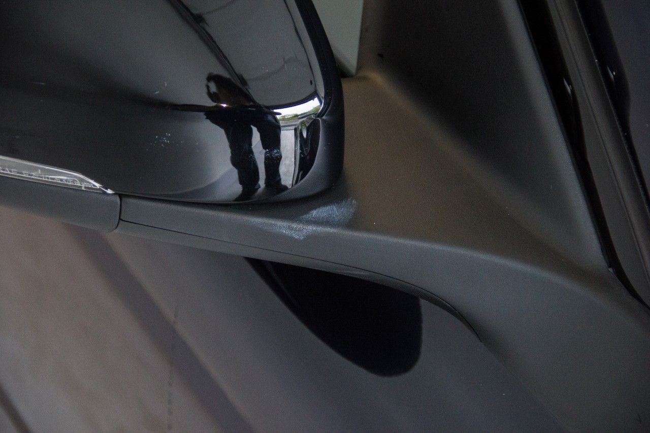

...og på speilet:

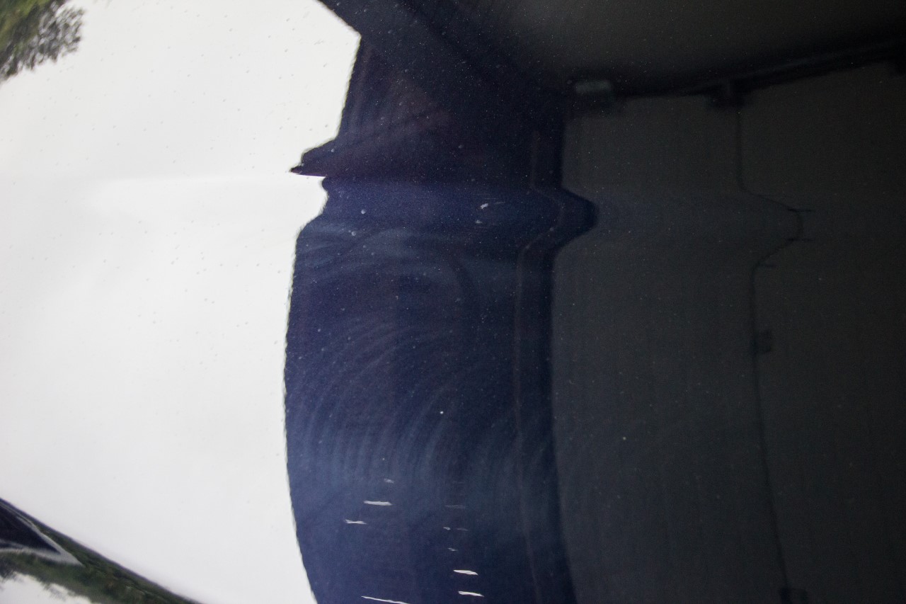

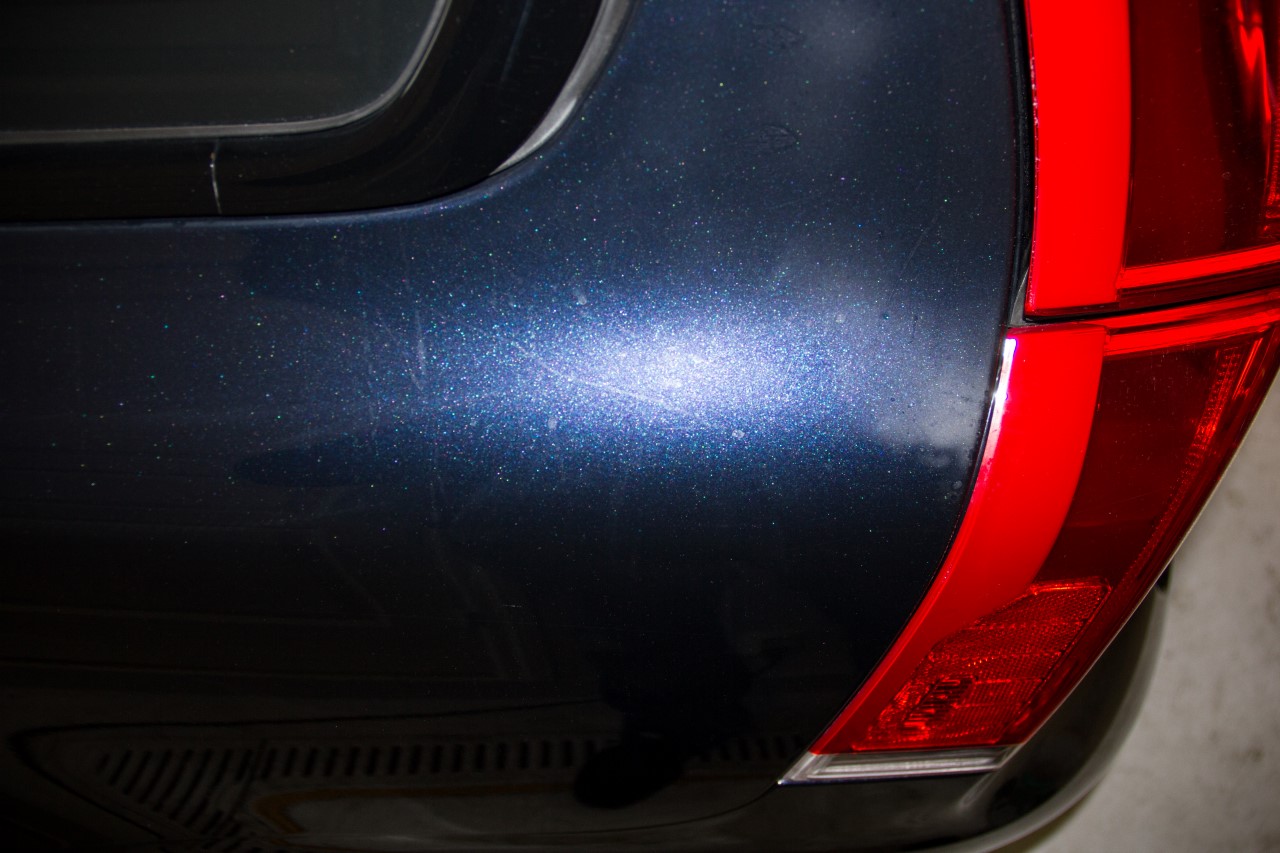

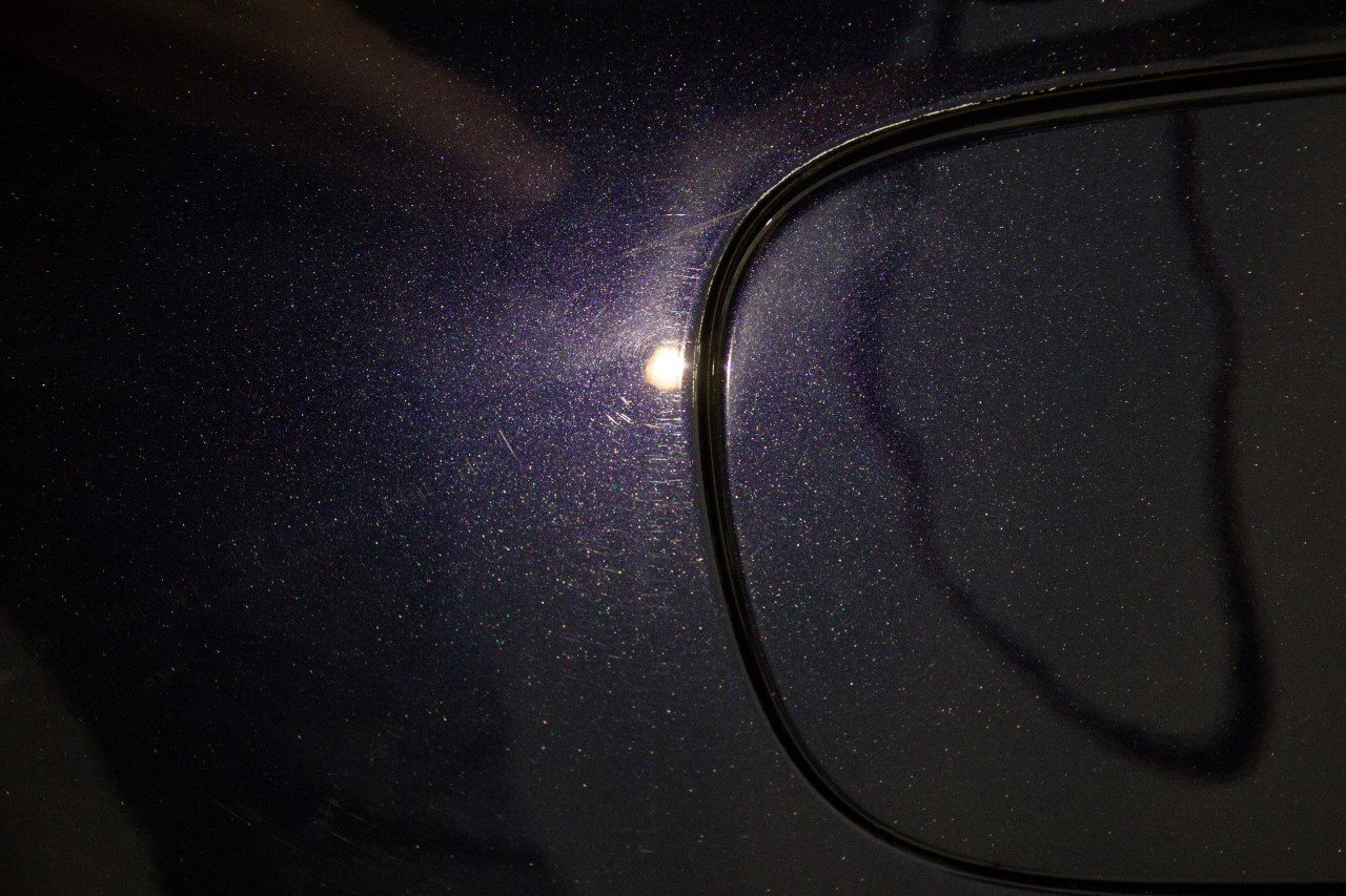

Swirls dølux på bakskjerm og polishrester rundt tanklokk:

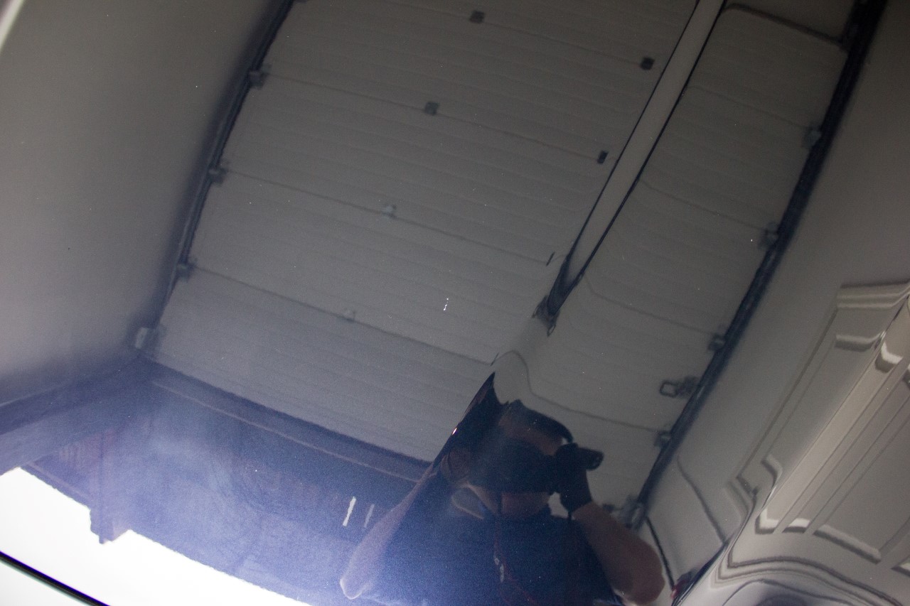

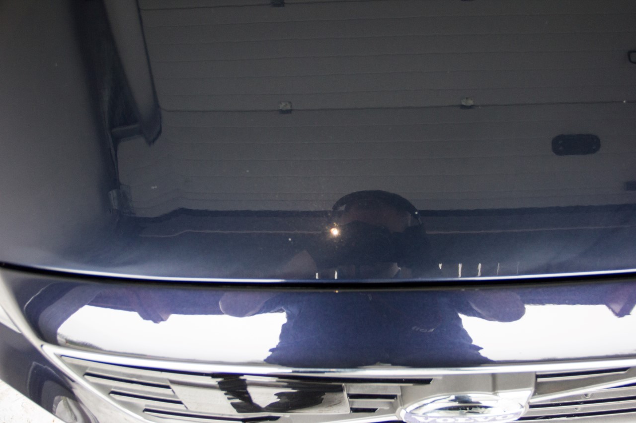

Så var det på tide å teste litt komboer. Jeg startet med HD Cut+ på mørk lilla 3D-pad. Det funket som en kule med en gang, så da kjørte vi videre med det. Lakken var finfin og ikke for hard, ca medium-hard, ikke varmesensitiv og ikke sticky, så jeg tenkte at dette bør jo gå an å ro i land på en dag-halvannen...
Etter en runde eller to med HD Cut+ ble det helt greit blankt:

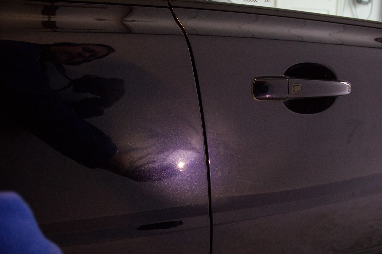

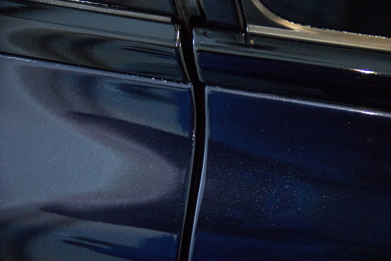

...så kom jeg til den omlakkerte forskjermen på passasjersiden. Her var det andre boller - knallhard lakk som nektet å la seg korrigere før jeg landet på Scholl S2 Black og svart/hvit spiderpad. Da skjedde det ting relativt kjapt, og plutselig var skjermen blank. Skjønt, /så/ plutselig var det ikke, det tok over en time å få den bra.

Toppen av bakluken:

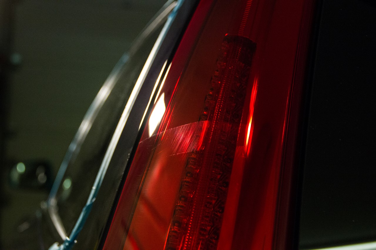

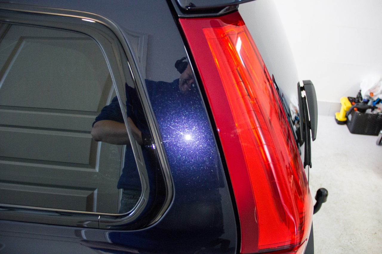

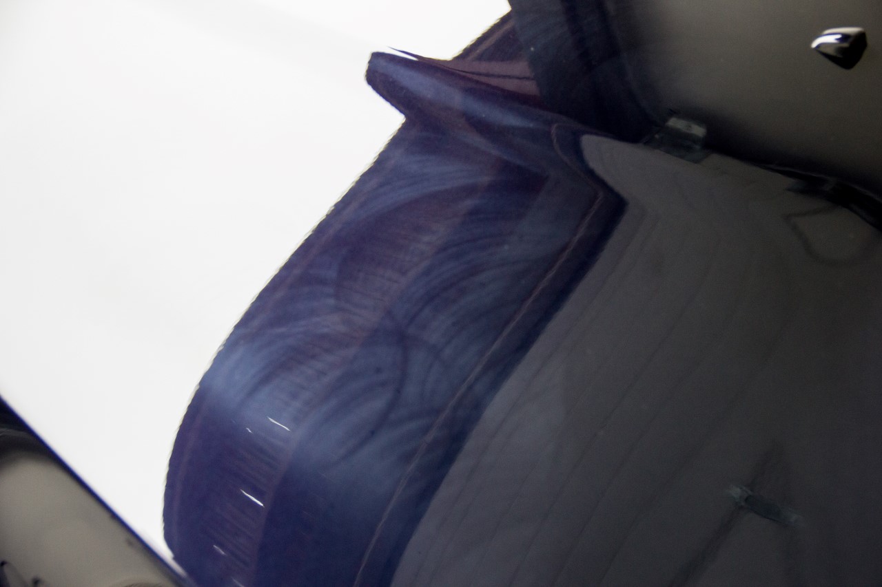

Jeg gjorde ferdig taket, rammene over vinduene og jobbet meg fremover på førersiden. Det ble ikke så mange bilder underveis siden jeg begynte å bli seriøst stresset på tid, men en 50/50 av baklykten ble det tid til:

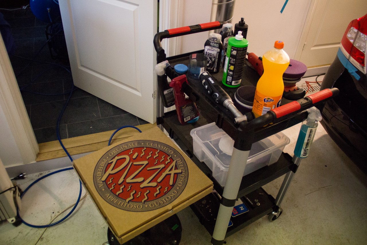

Det var etterhvert på tide med noe mat...
Christers Pizza og Polering!

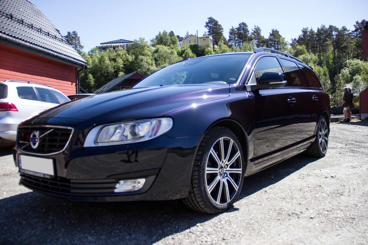

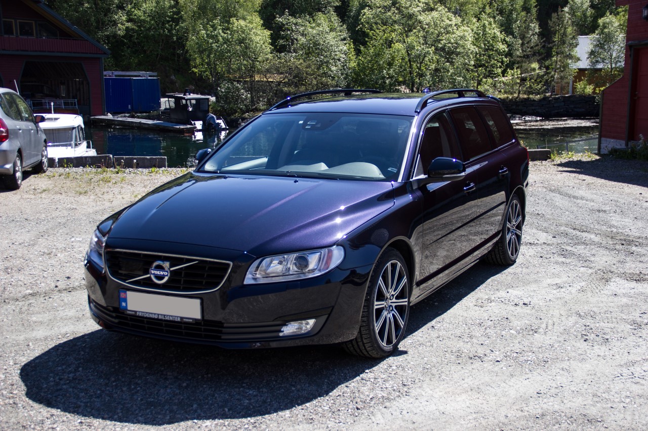

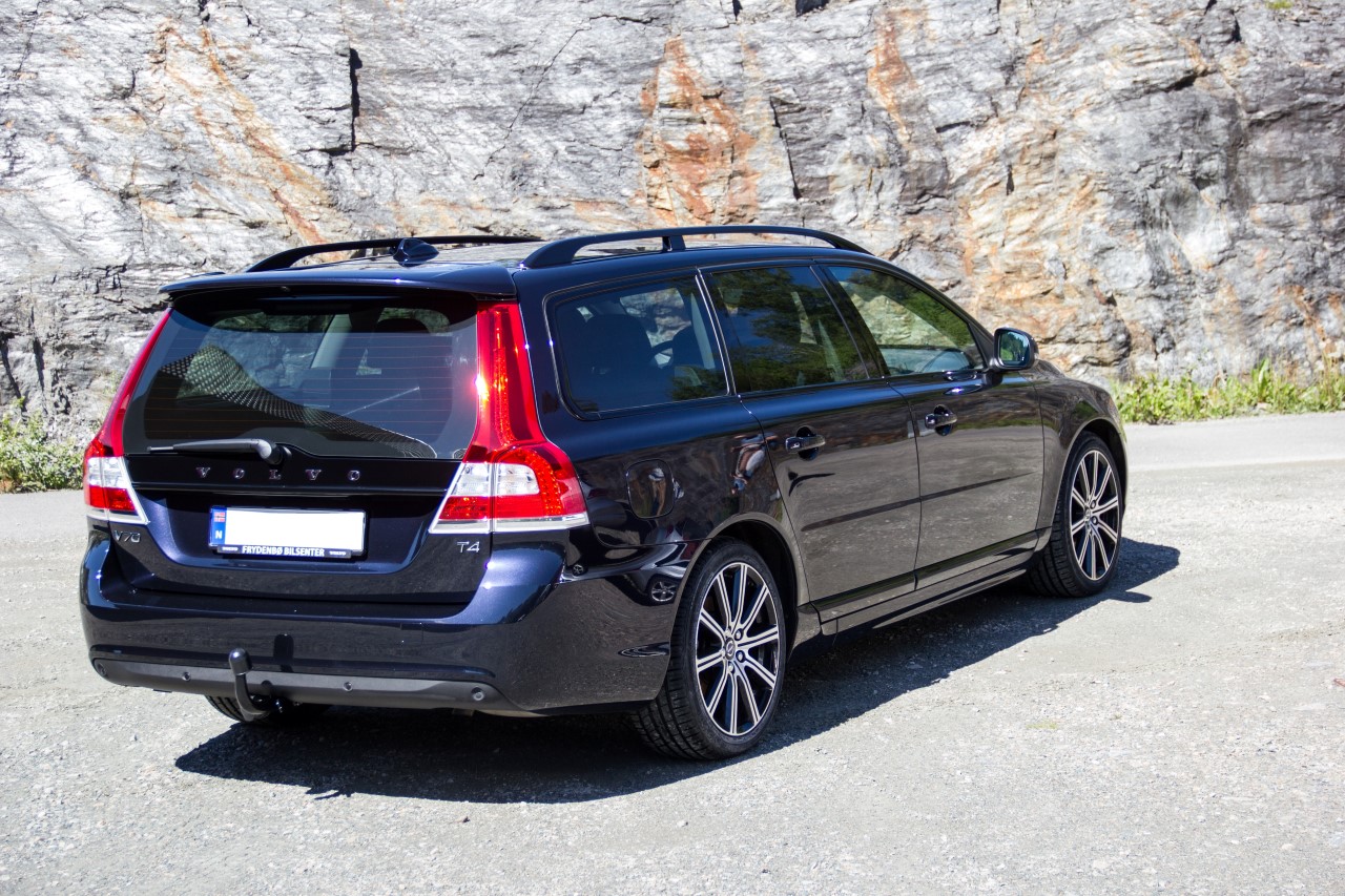

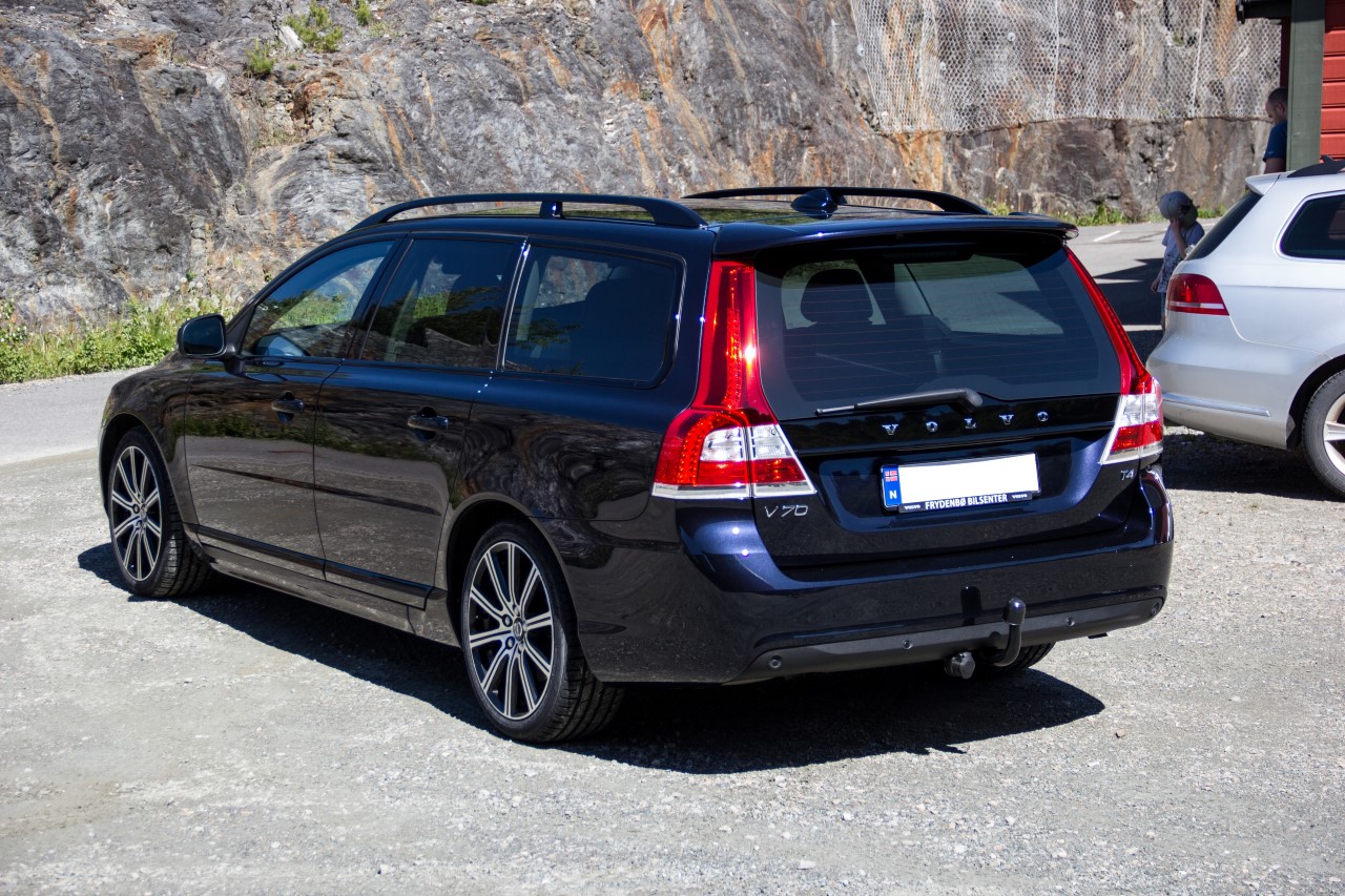

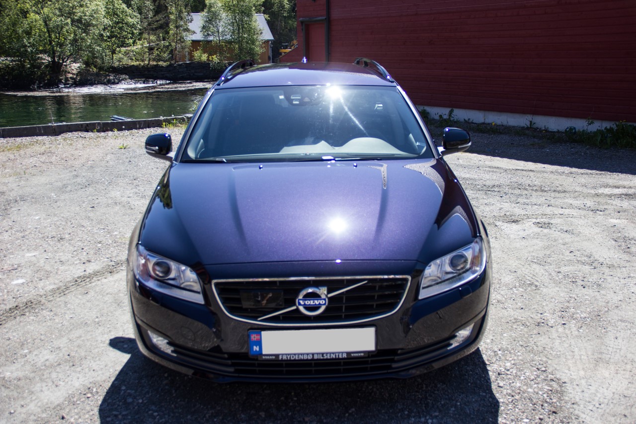

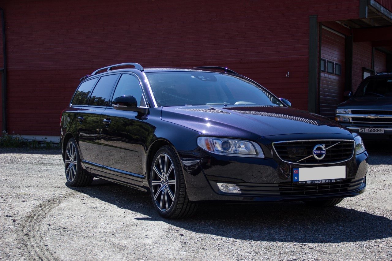

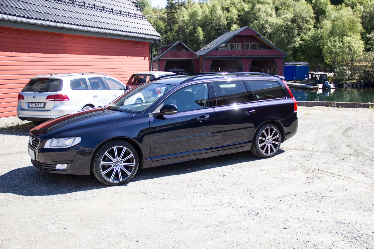

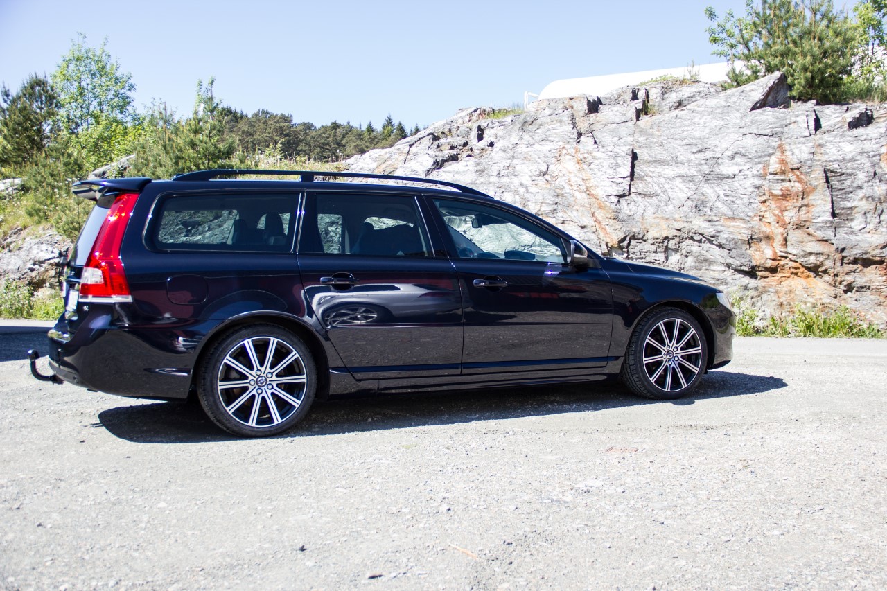

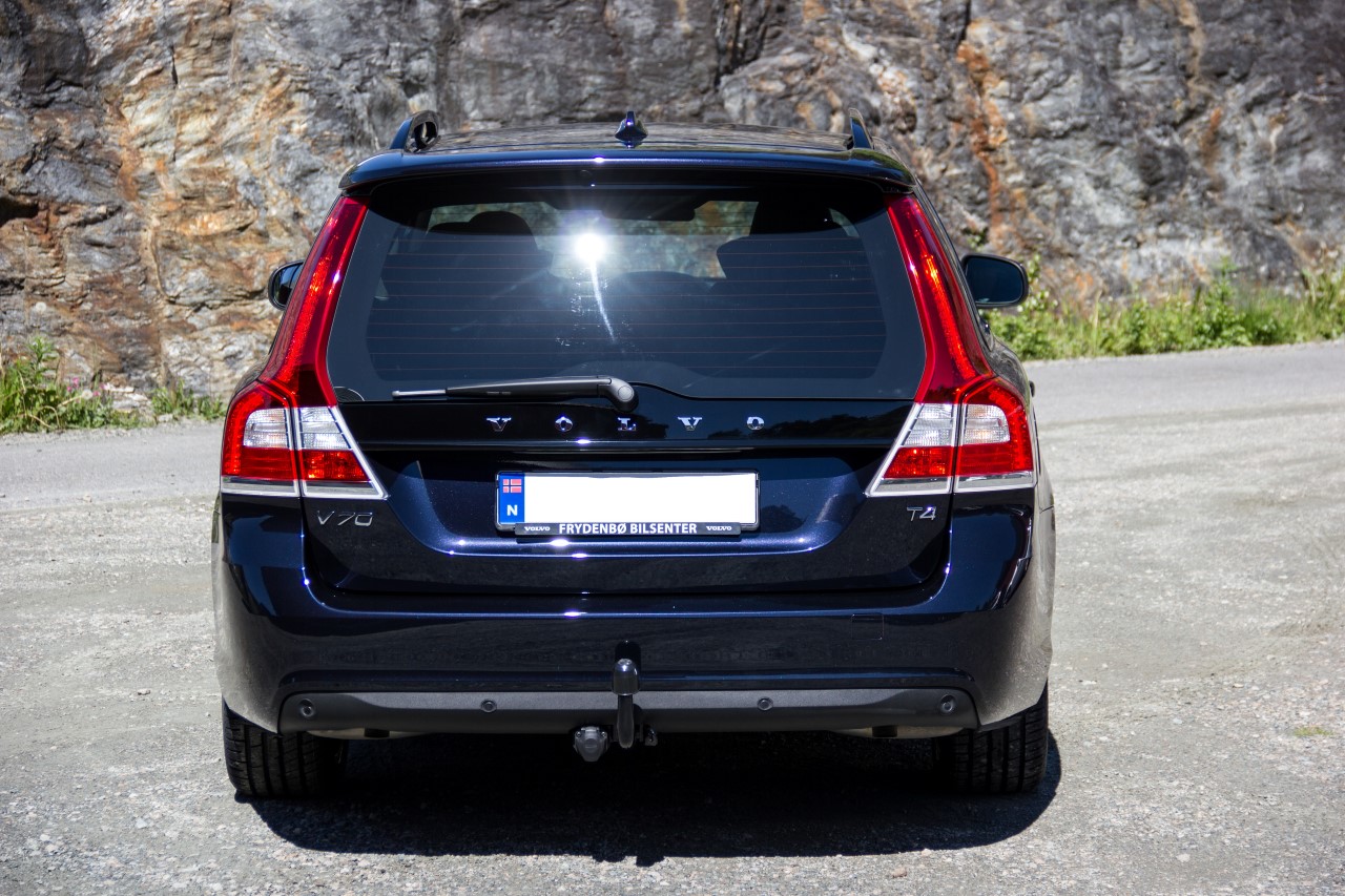

Dagen etter var det levering, og til alt hell var det strålende sol og muligheter for fine ferdigbilder.
Bakfangeren skal tas om ca en måned når den har gasset fra seg, og siden det ikke ble tid til tepperens blir det tatt samtidig.
