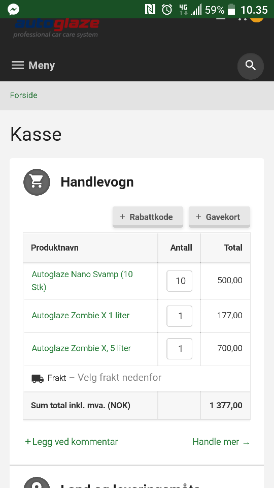

Det blir visst litt mer :-)
Autoglaze Ultra, 5 liter
Autoglaze Glassklar PRO, 1 Liter
Autoglaze Power Wash, 5 liter
Autoglaze Nano Svamp (10 Stk)
7940 siaair rondell – K3000 – Ø80mm
Mirka Håndslipekloss, Myk/Hard
3M PERFECT IT Våtslipepapir (P2000)
Det går fort de gangene jeg ikke sover :thumbs:
