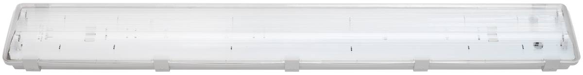

Det er en ting jeg er ufattelig usikker på, dog.. det er lys. Inne på hobbyrommet er alt på stell, med to lysrørarmaturer med 2x36w osram 840 i hvert armatur. Det lyser opp det lille 8 kvm rommet uten problem i det hele tatt. Ute i selve garasjedelen er jeg mer usikker.. Tenker på om jeg skal bruke 36w armaturer her også, eller om jeg skal opp på 58w... mest mulig lys er såklart greit å ha, men det er tross alt bare 20kvm som skal lyses opp, og både vegger, gulv og tak er planlagt helt hvitt.... Noen som har noen tips? :)
Har vurdert disse armaturene.. Biltemas 2x36w armatur359807

Jeg har 2 tilsvarende lamper i min garasje og det gir altfor lite lys.
har supplert med 2x3000 lumen led lamper til polering

To lamper tror jeg nok blir litt lite ja.. men hva med 4-6 stk? eventuelt 4 stk 2x58w armaturer?
Garasjen min ligger vel på ca 25m2 og jeg har 6stk 2x36w lysarmaturer. Dette gir ett fint arbeidslys syns jeg da, men vil nå supplere med noe lys litt nede på veggene og muligens 1 tverrstilt i hver av endene i garasjen. Jeg har enda ikke fått plata garasjen og malt den så det forsvinner nok litt lys pga det, men det vil bli gjort nå dette året håper jeg.
