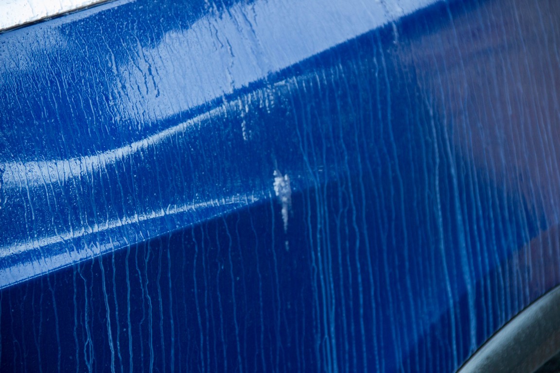

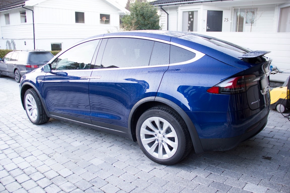

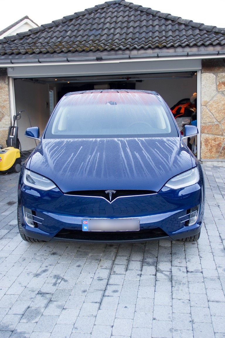

På tide å komme i gang! Gradestokken viste -1, så dette hadde jo alle forutsetninger for å bli en skikkelig trivelig jobb. Startet som vanlig med Prickbort, som umiddelbart begynte å ... fryse.

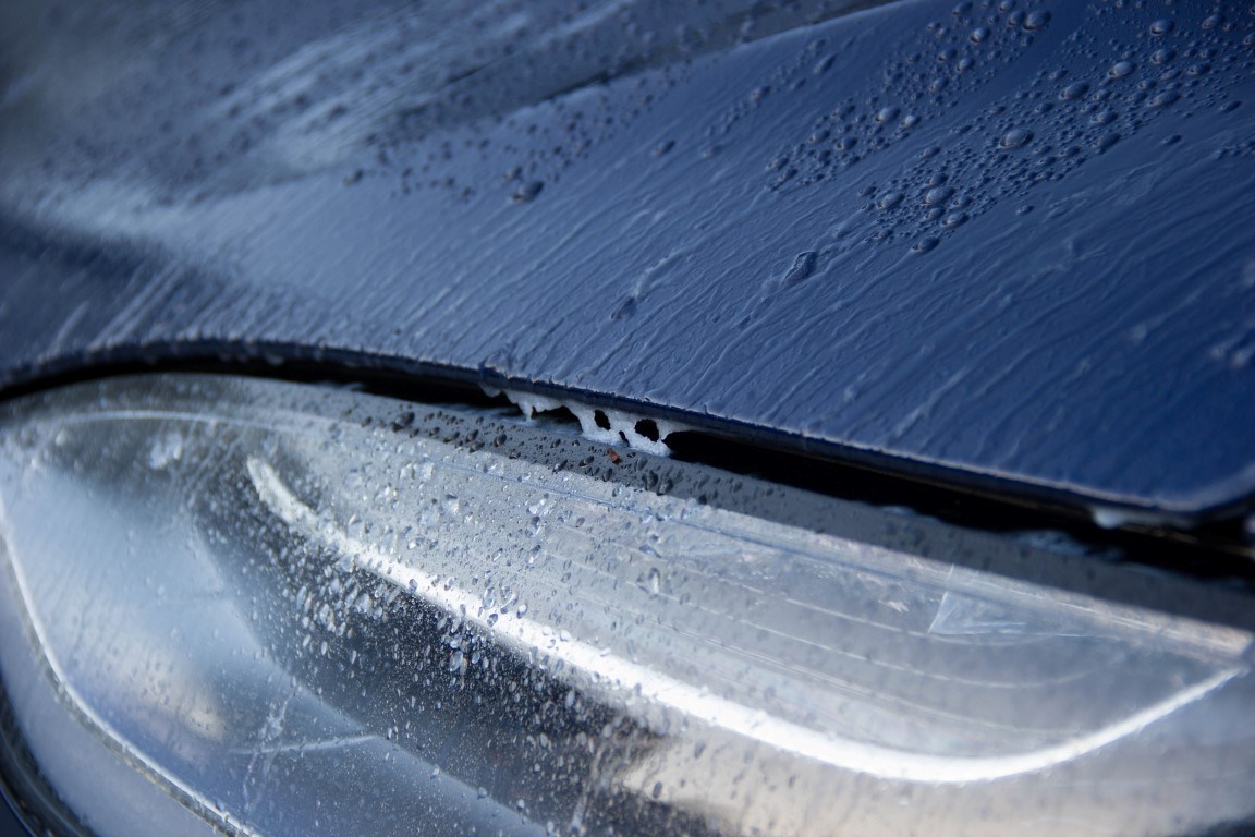

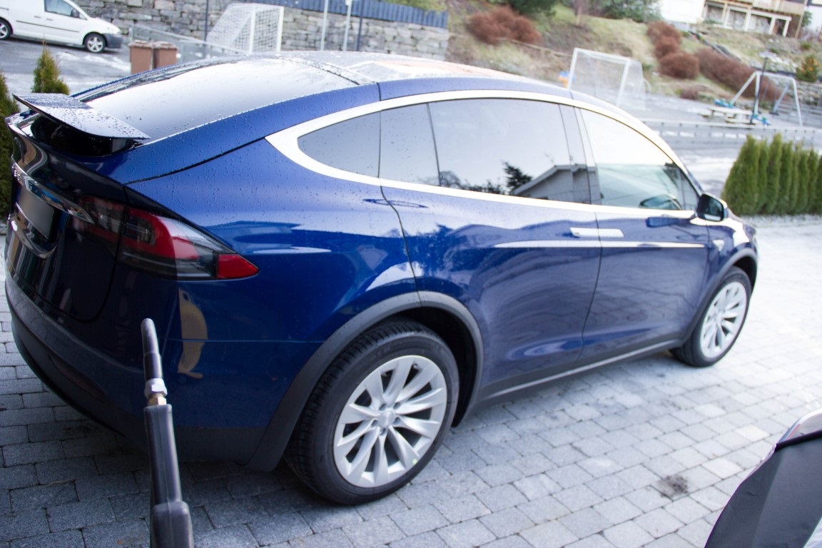

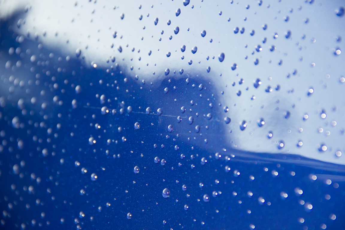

Prickbort fryser på lakken:
Ingenting er så effektivt som frossen avfetting!
Og små istapper over lykten. Good times.
Surfex HD var enda verre siden den er vannbasert, så der ble det fine isroser over hele bilen og rett og slett julekortstemning. Jeg fikk ikke til et eneste bra bilde av dette, så jeg slettet alle sammen. Ynnsjyll!
Uansett, etter Prickbort ble bilen spylt med varmt vann, deretter dynket med Surfex HD 1:5 som frøs til omtrent umiddelbart, spylt igjen med varmt vann og deretter dynket i Korrosol, som gjentok suksessen Surfex HD innledet med isroser overalt.  Denne ble også spylt av med varmt vann, før håndvask med Turtle Wax ZIP bilshampoo og ullvott ble utført. Deretter var det nok en spylerunde med varmt vann, før trallen ble trillet inn i trallalaland (garasjen) for tørk. Jeg har aldri brukt så lang tid på å spyle en bil før, men denne gangen var det hovedsaklig fordi alt frøs til is omtrent idet ting traff lakken, så mesteparten av tiden ble brukt til å spyle nok varmt vann på til at ting smeltet igjen sånn at jeg unngikk isflak som seilte over lakken. Da det er sagt var det ingen indikasjoner på verken asfalt, veigrums eller metallpartikler på bilen, og etter vask var vaskevannet helt rent, og tørkeklutene likeså.
Vel inne fyrte jeg byggtørkeren på full blast for å få opp varmen, ned luftfuktigheten og hjelpe til med lufttørking. Jeg innså at jeg hadde glemt alle tørkehåndklærne mine hjemme og vurderte i ca 1 sekund å kjøre hjem og hente dem, men to timer tapt arbeidstid var ikke fristende for en så liten bagatell. Litt romstering i bilpleieutstyret til eier åpenbarte et Meguiar's Water Magnet, som er viden kjent for å være verdens verste tørkehåndkle. Det er også kjent som "Water Repellent", siden det ikke under noen omstendigheter vil trekke til seg vann, men heller støter det fra seg. Jeg brukte det til å dytte en del vann av ruter og panser med før jeg gav opp, og tørket bilen med mikrofiberkluter i stedet.

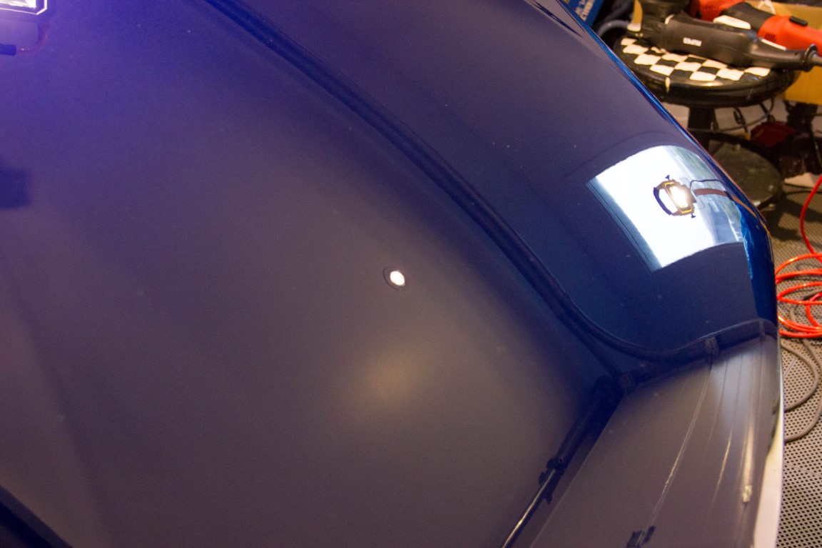

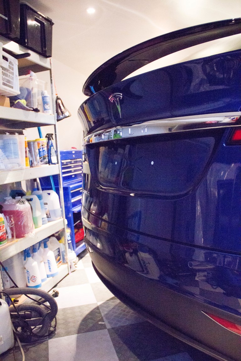

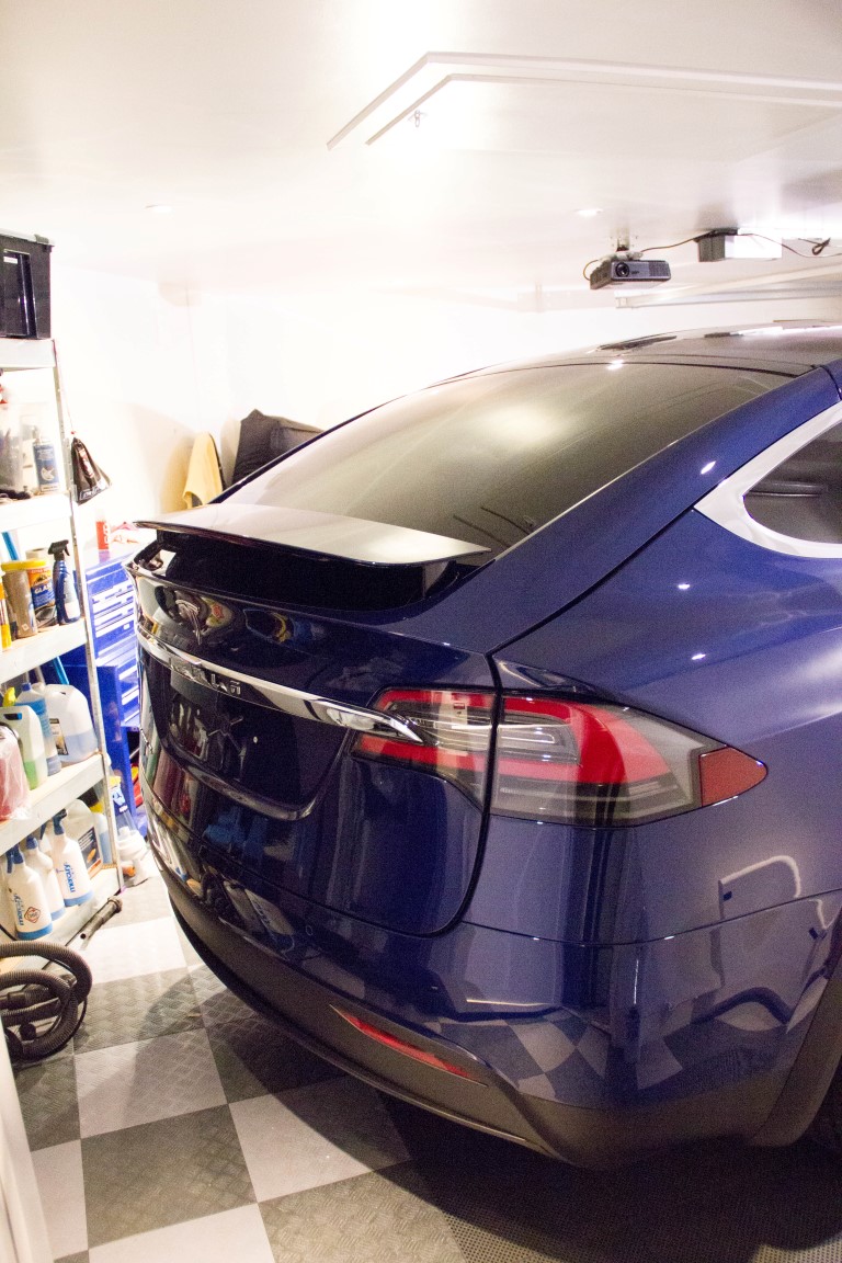

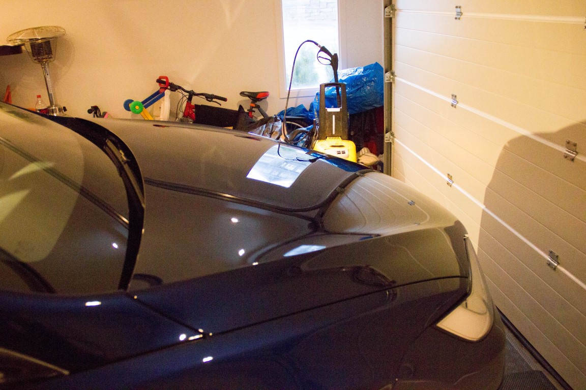

Begynner med å sjekke hvor mye plass det er bak bilen... ikke veldig mye, men nok til å få lurt en poleringsmaskin rundt hjørnet, hvertfall.

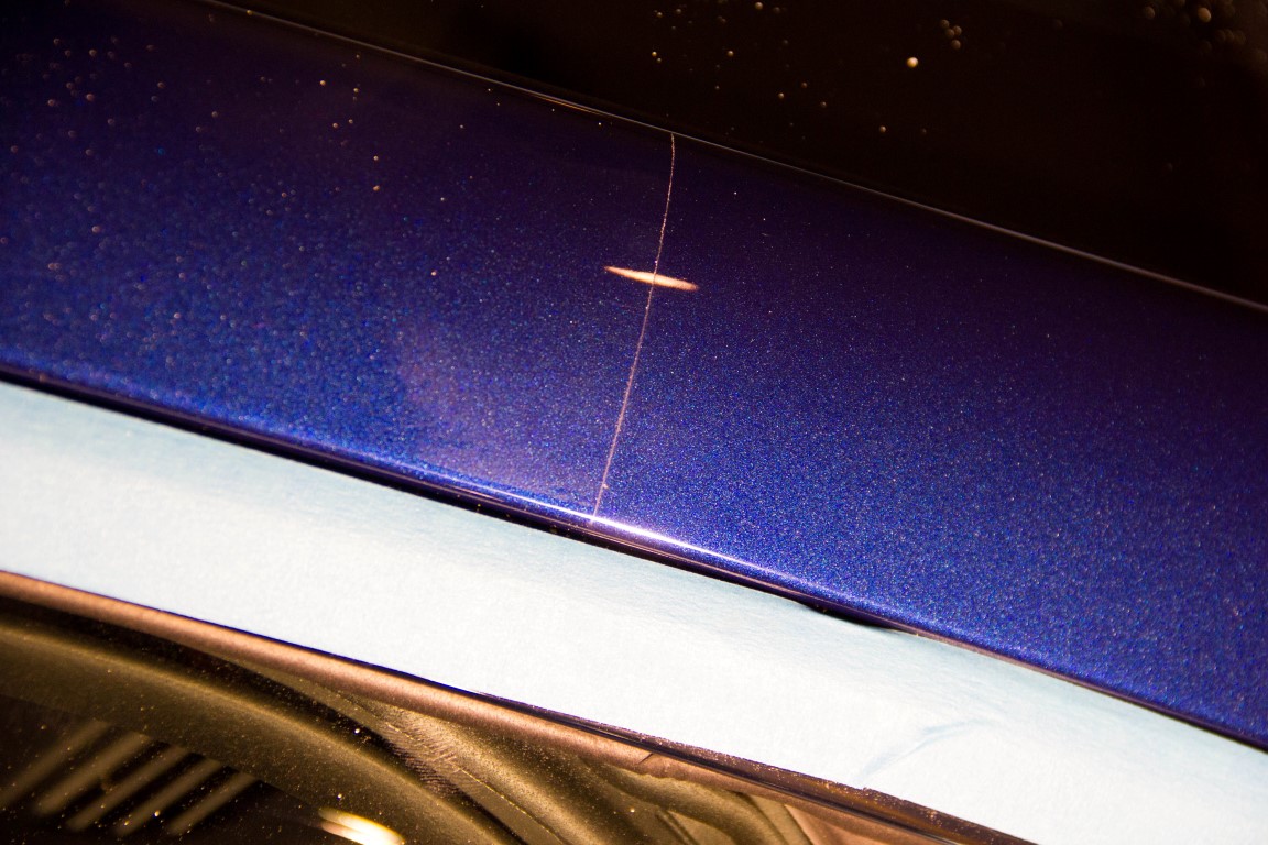

Holos og riper på venstre bakskjerm, fra forskjellige vinkler:
Poleringsrester fra klargjøring på et eller annet tidspunkt, selv om Tesla ikke skulle klargjøre bilen før levering...

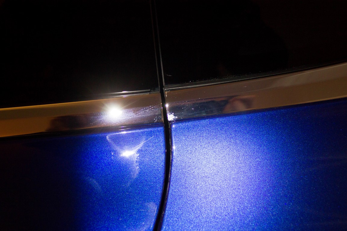

Godsakene fortsatte over på bakdøren, og det var i tillegg limrester på kromlistene:

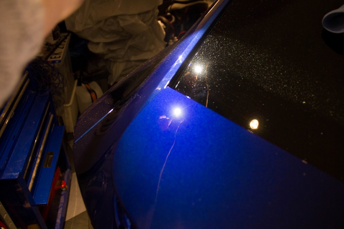

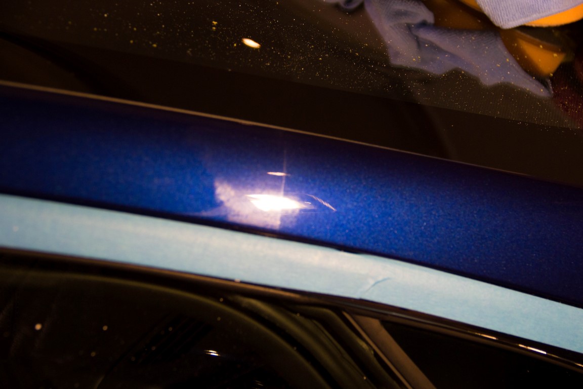

Lakkstøv og riper på... tja, hva blir det da? D-stolpen?

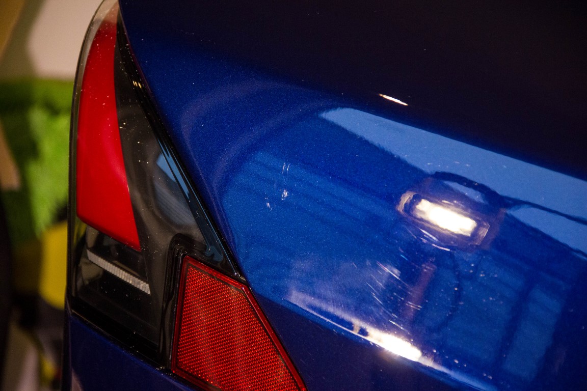

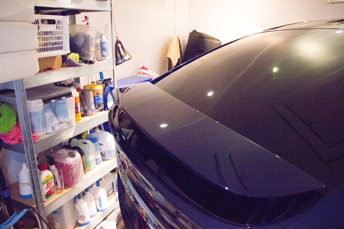

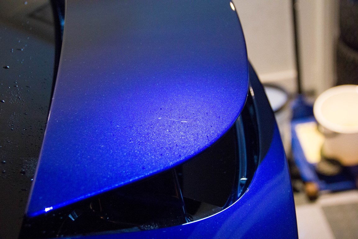

RDS på spoiler:

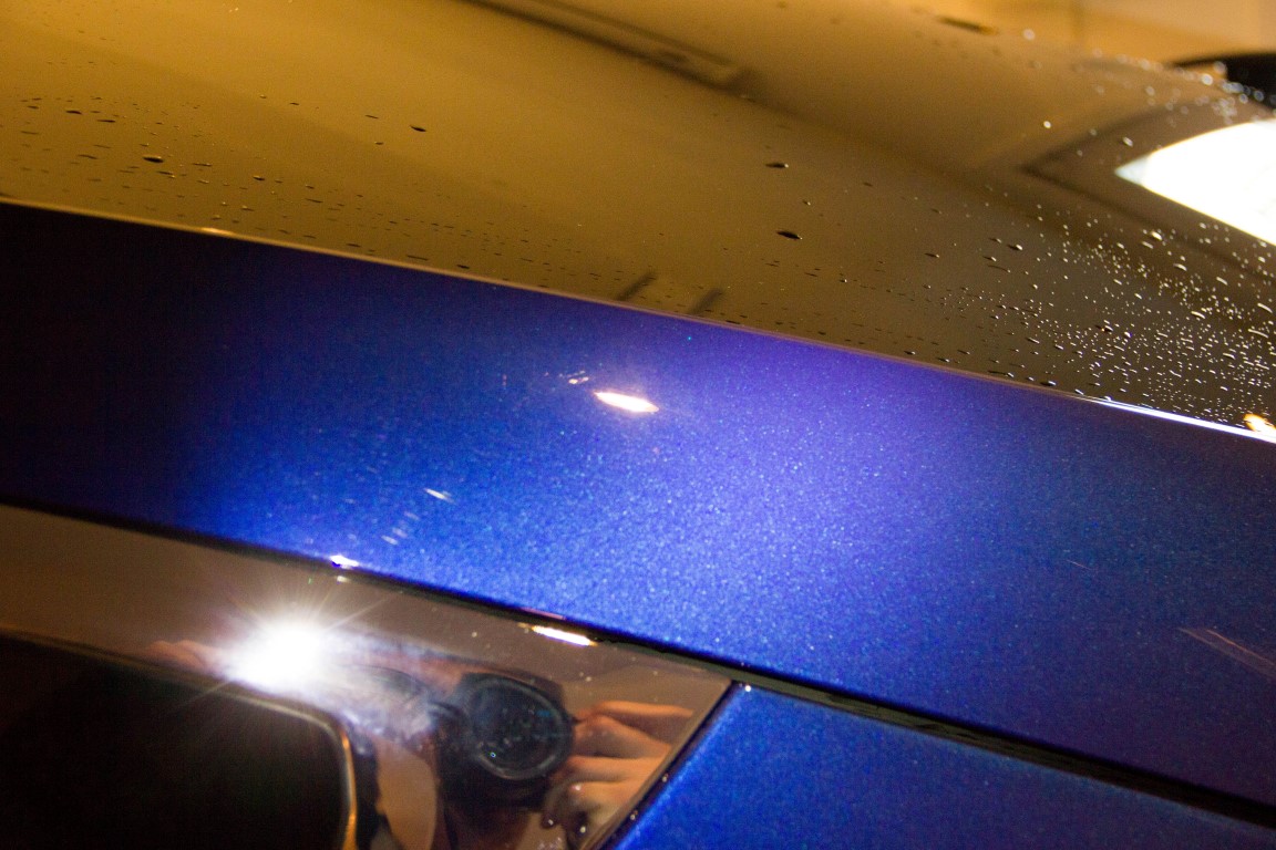

Mer lakkstøv og riper på C-stolpen:

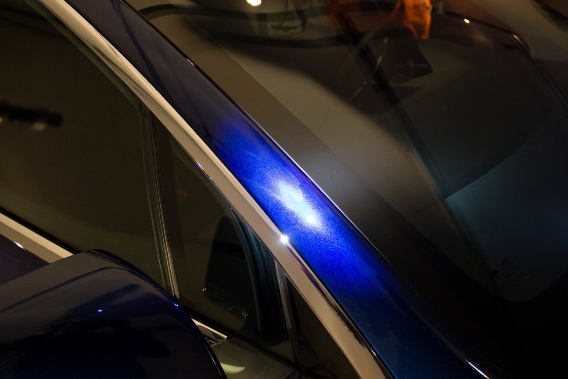

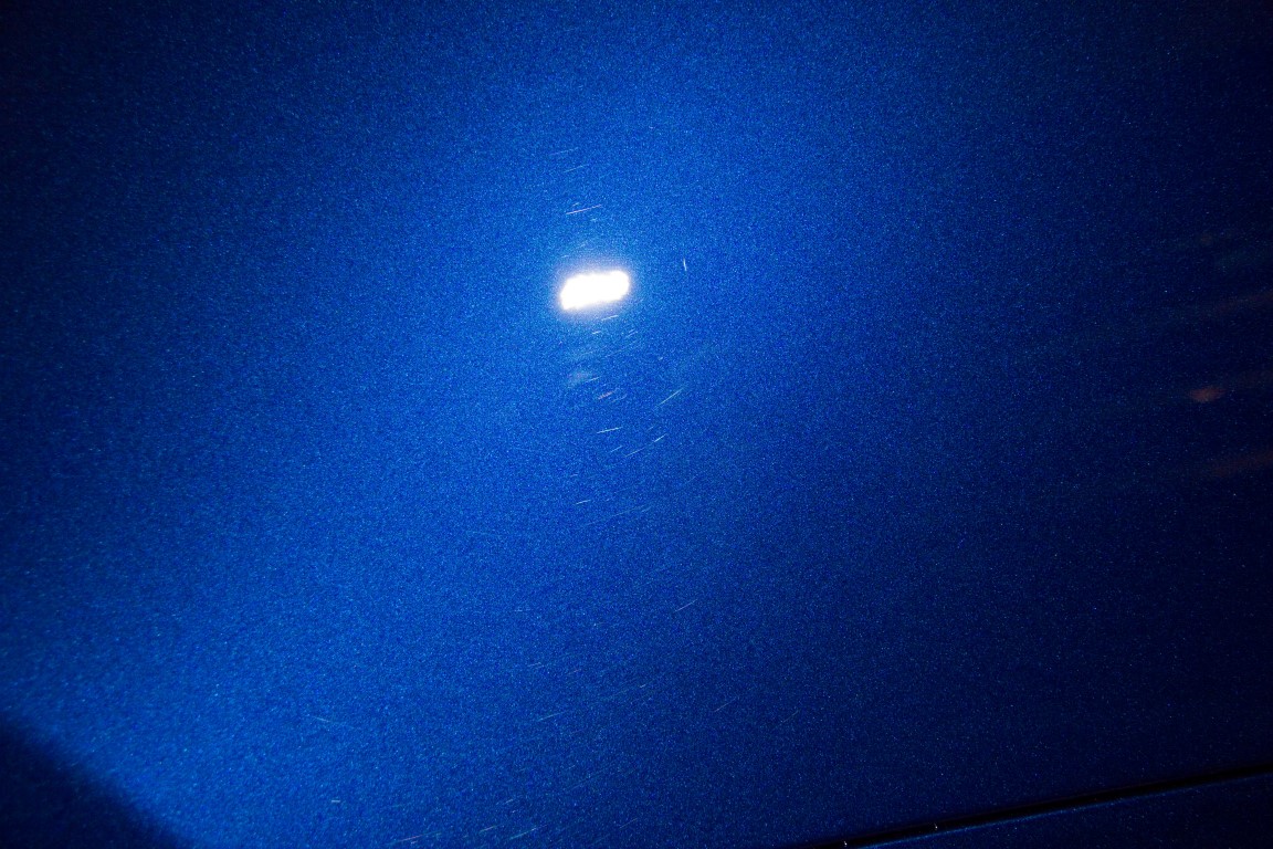

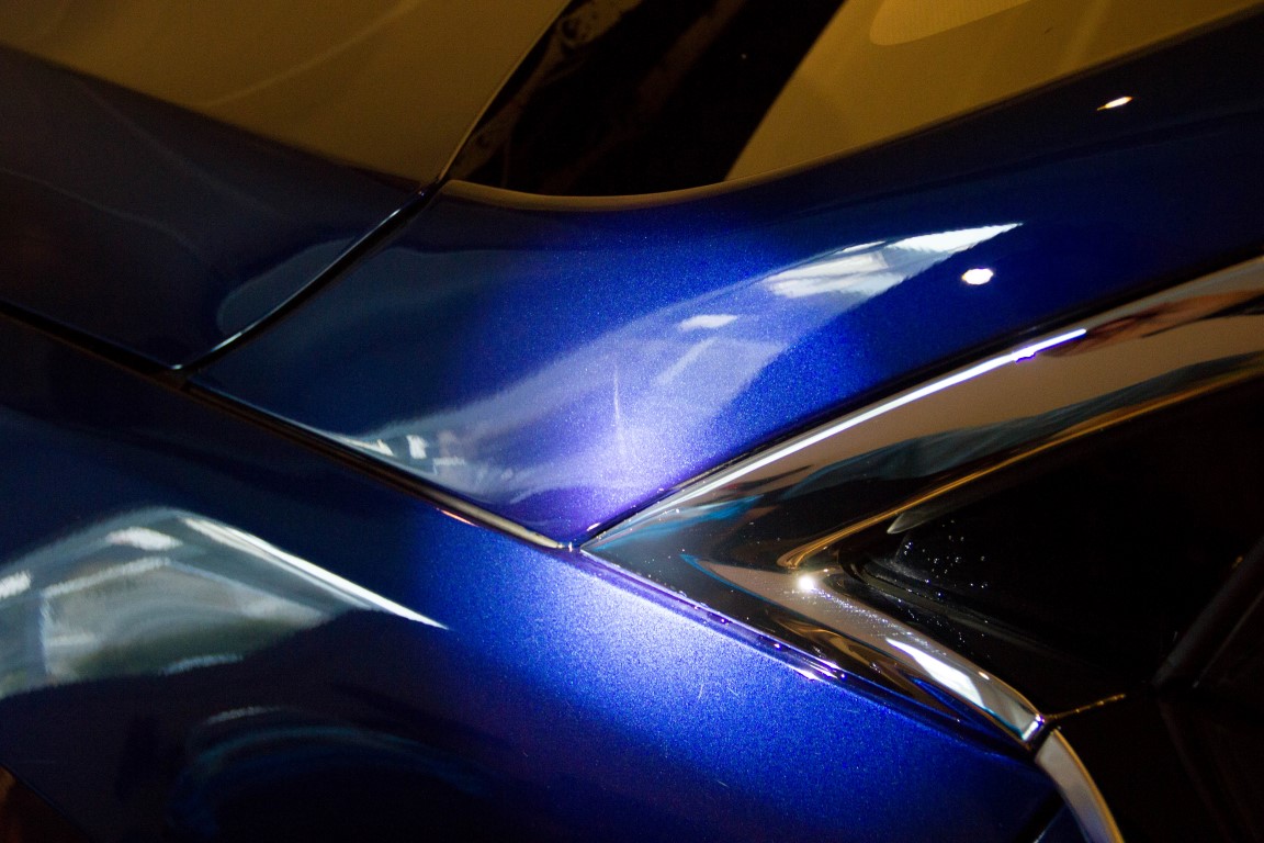

Holos og riper på A-stolpe venstre side:

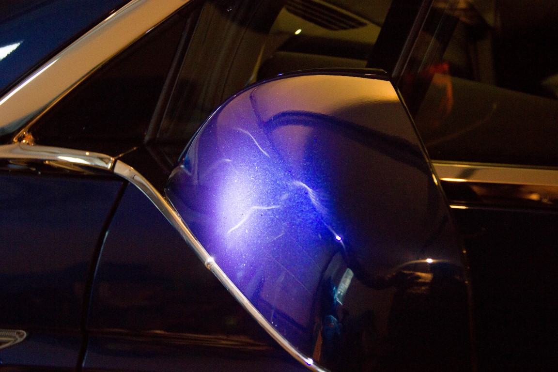

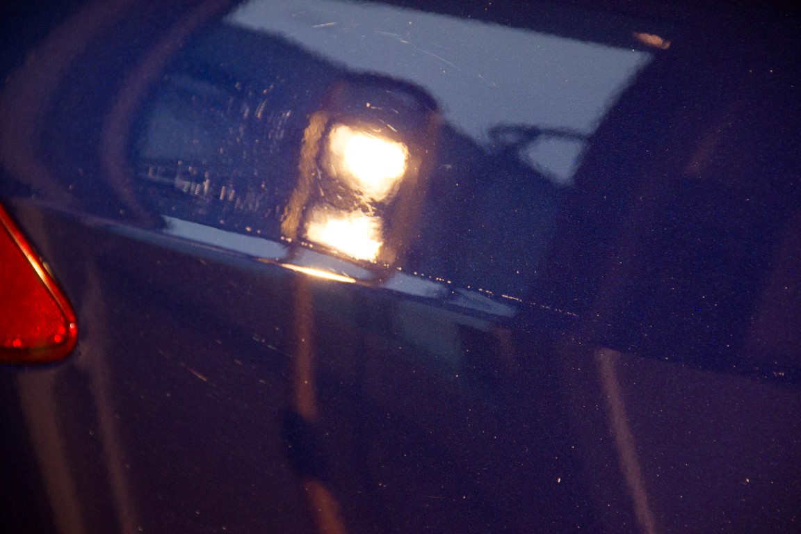

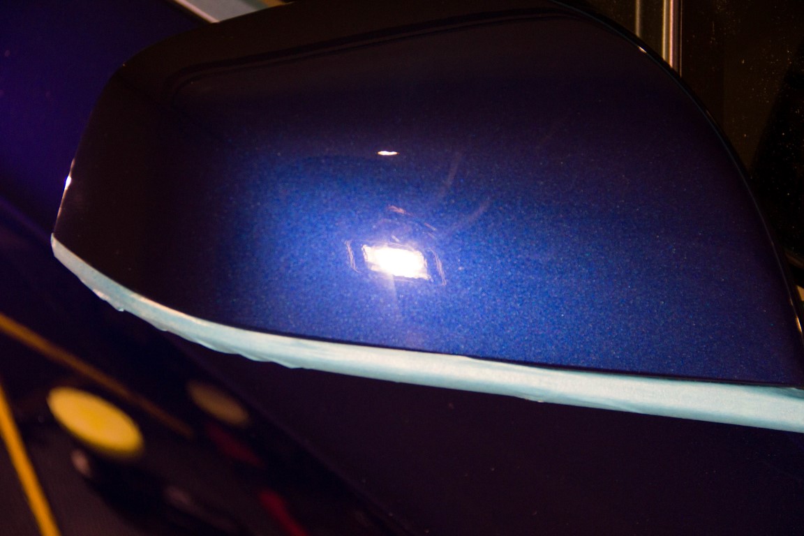

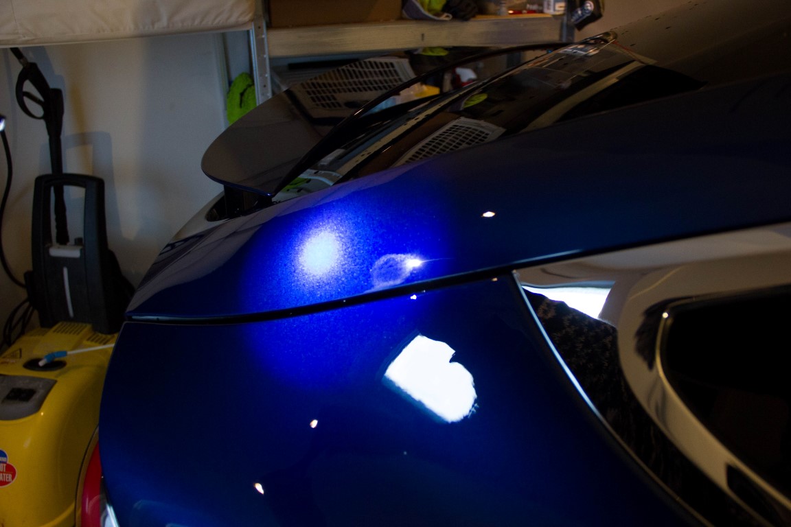

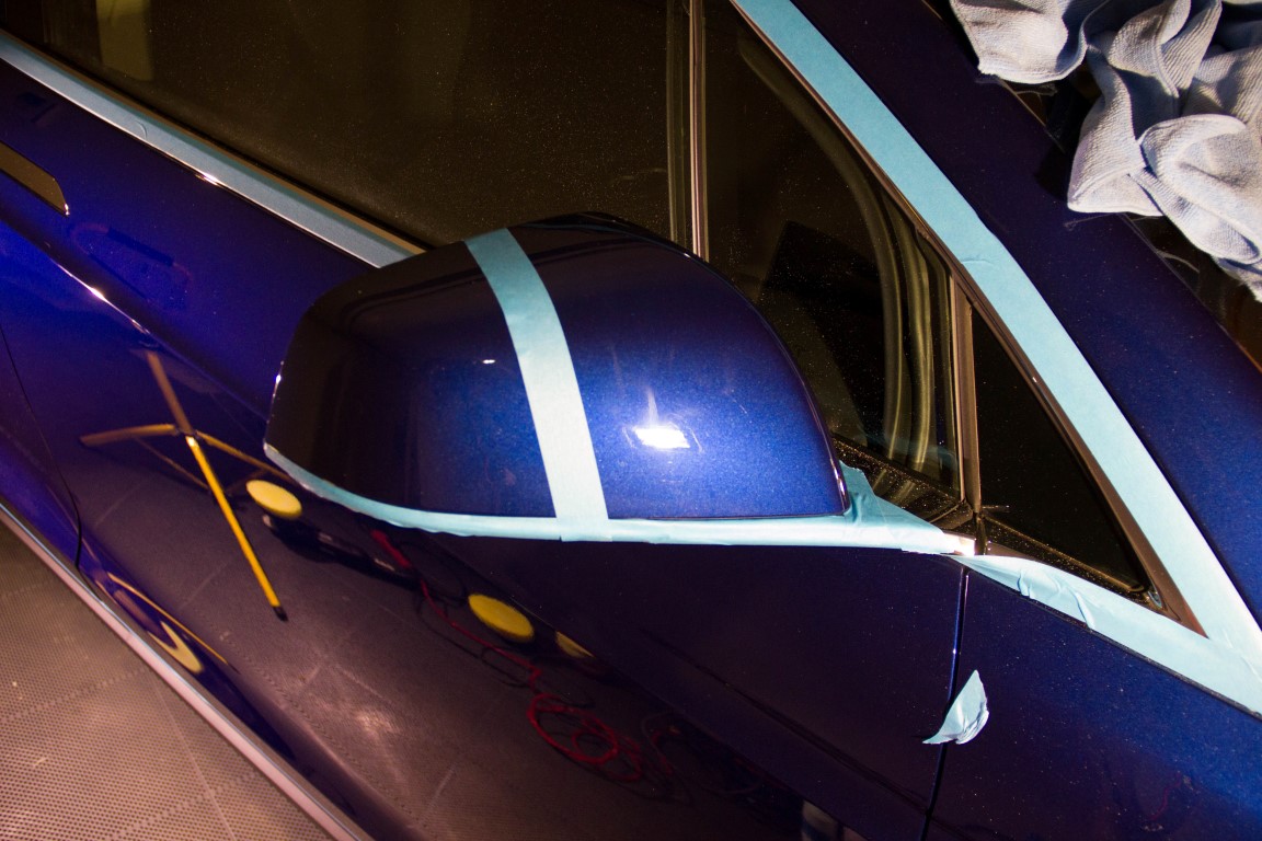

Liberale mengder holos på speil:

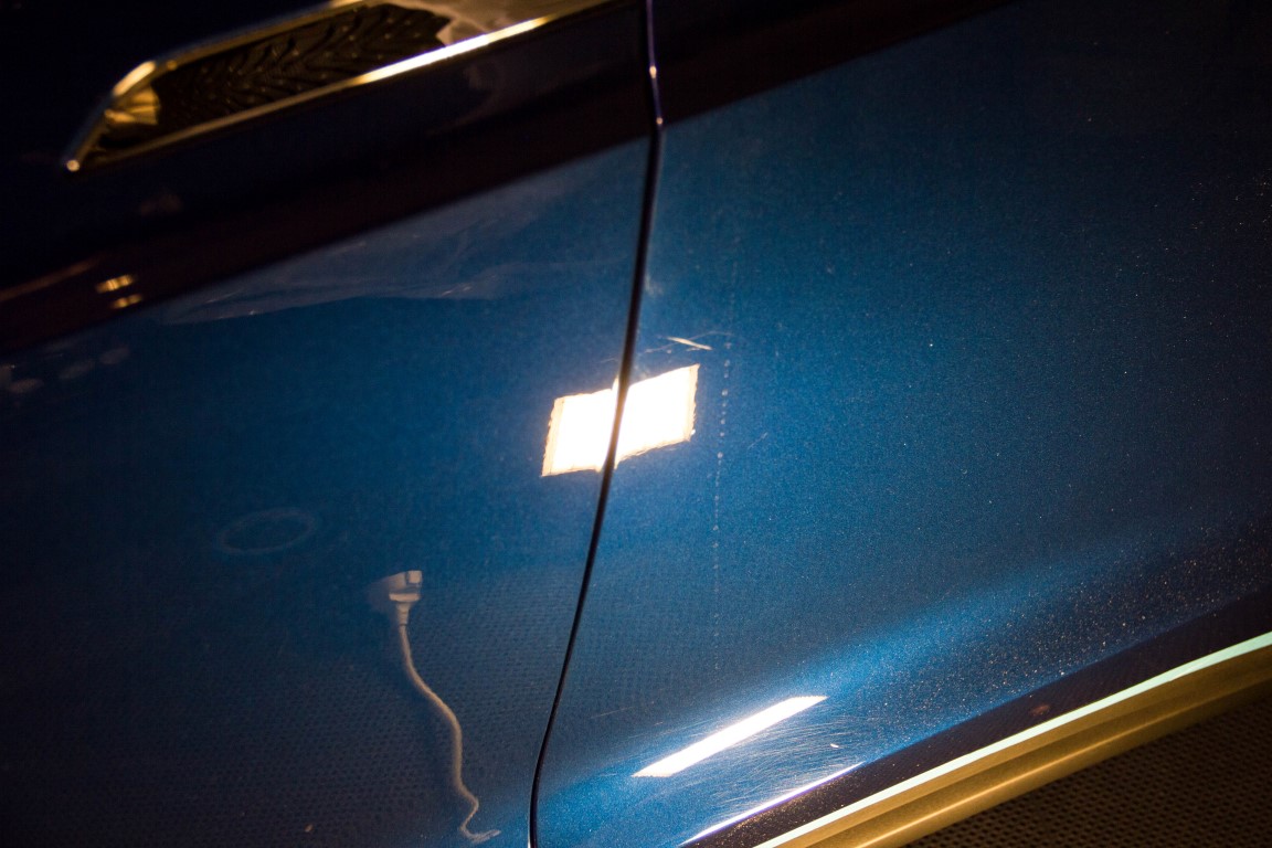

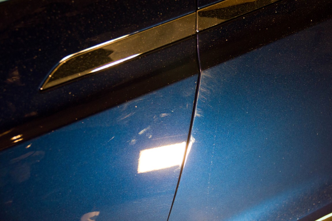

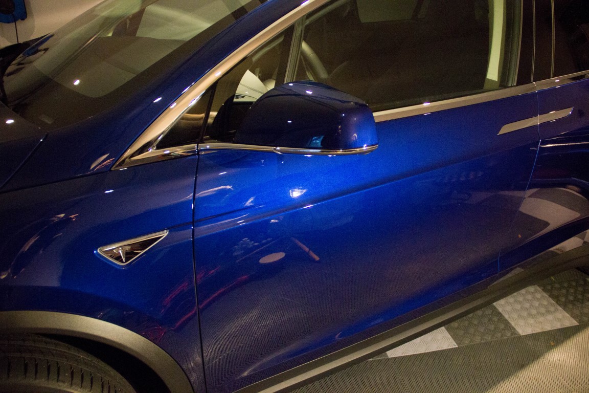

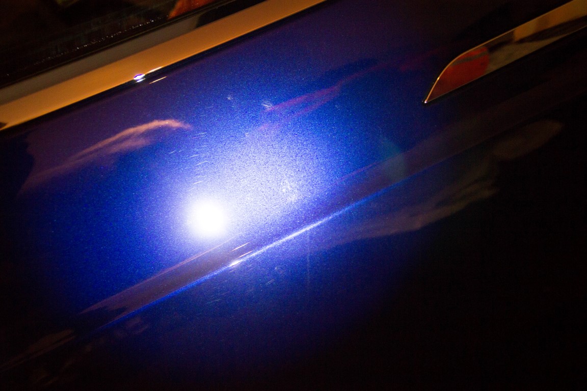

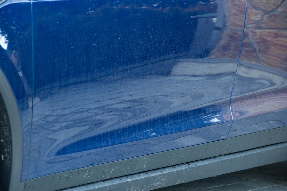

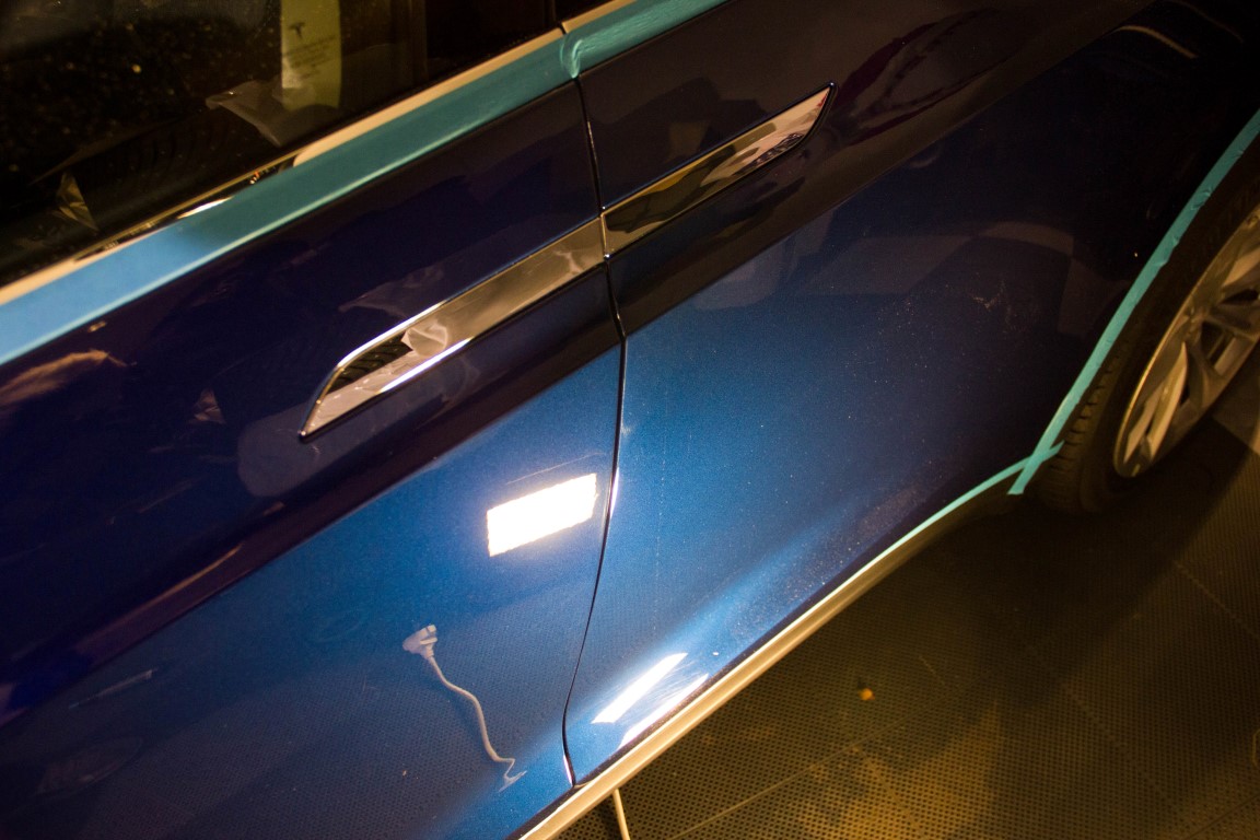

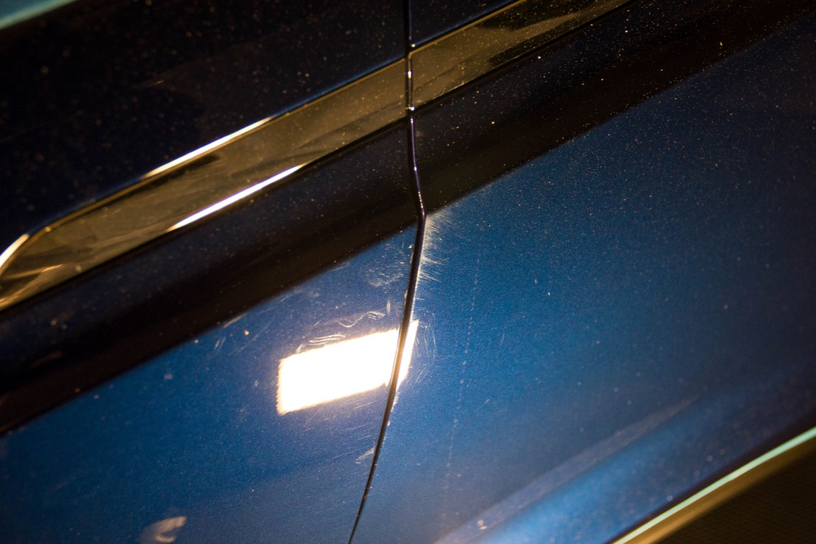

Mye riper, holos, dunkemerker(!), vannmerker og annet tjafs på dørene:

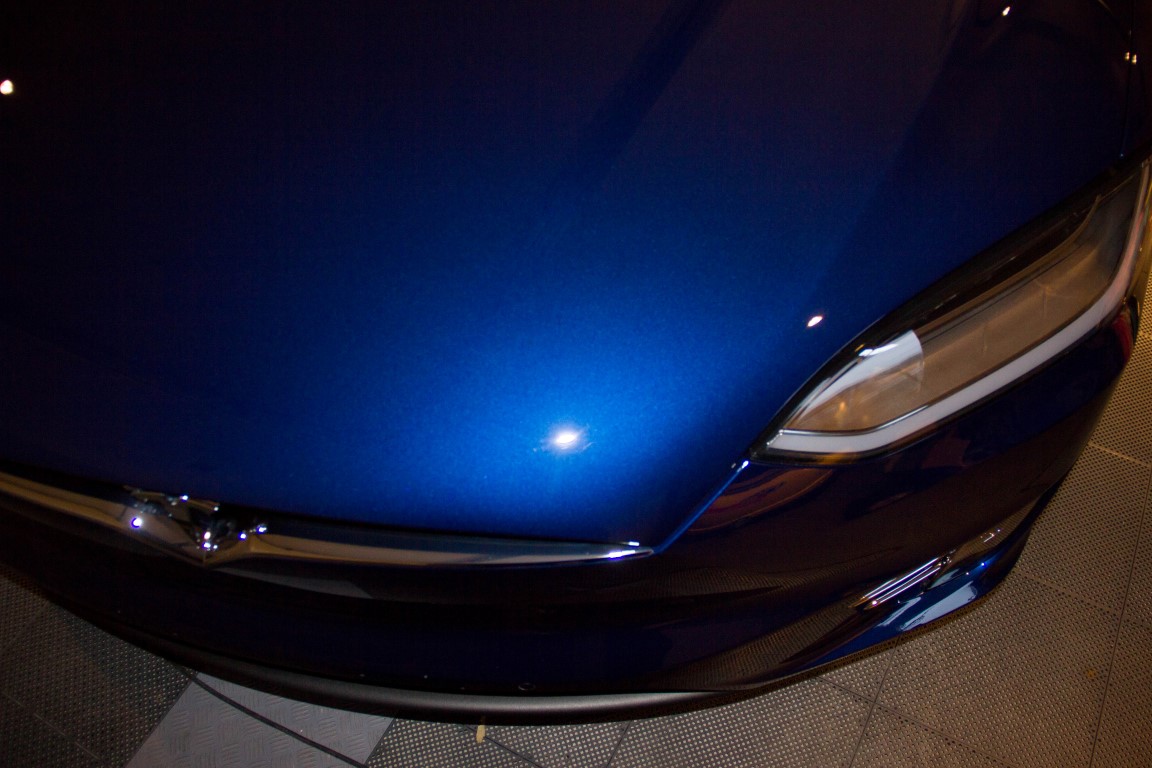

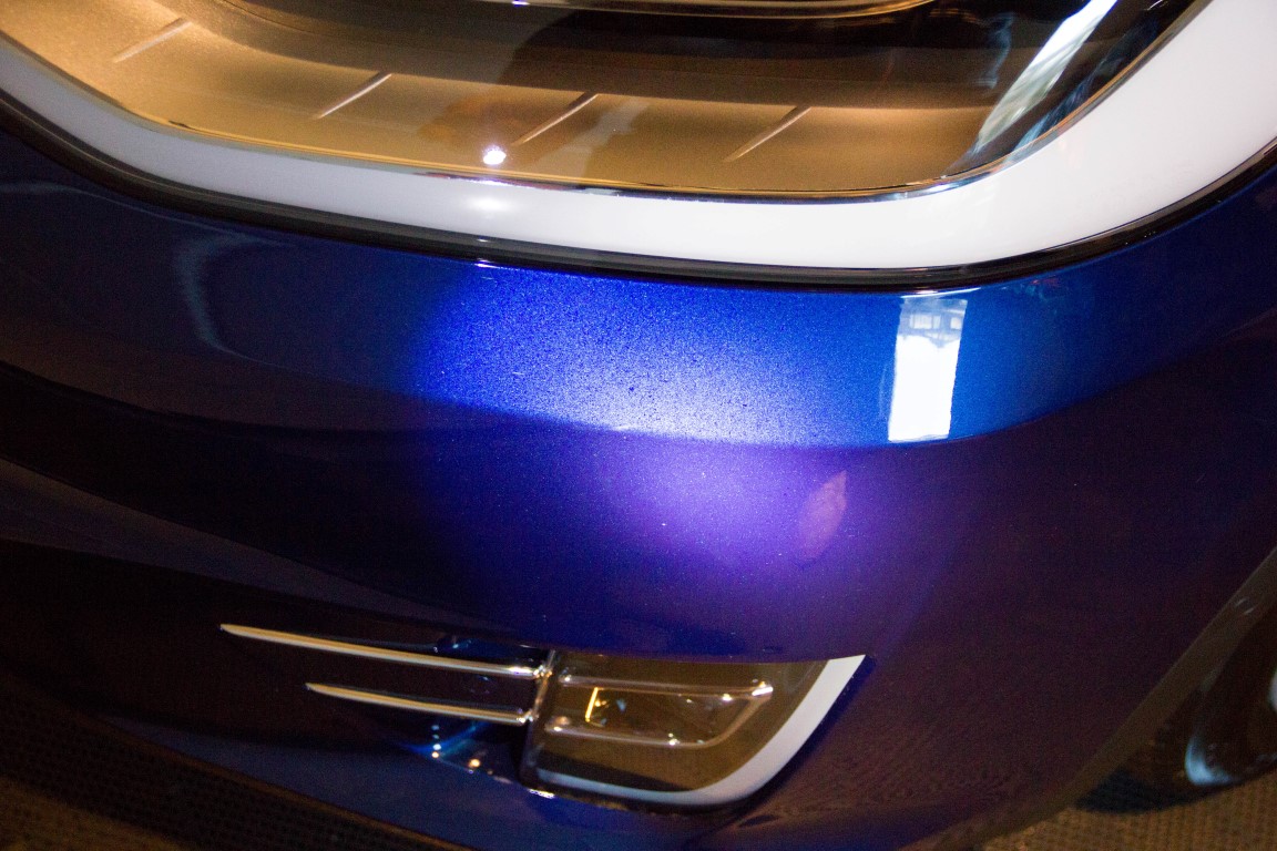

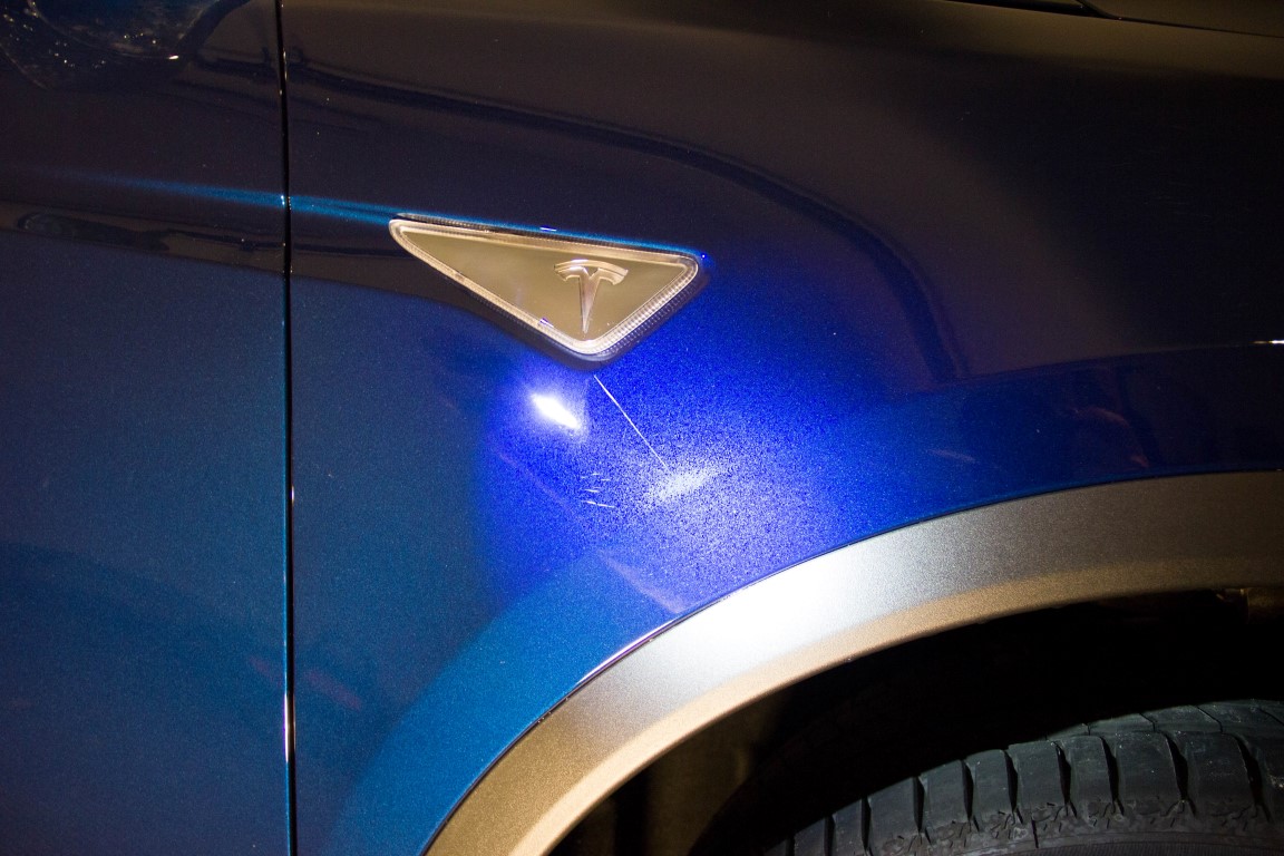

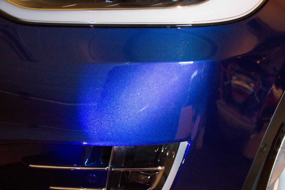

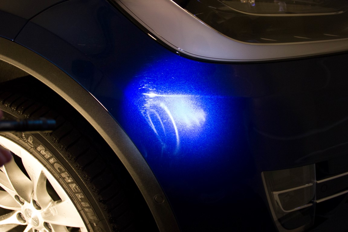

Holos på frontfanger, begge sider:

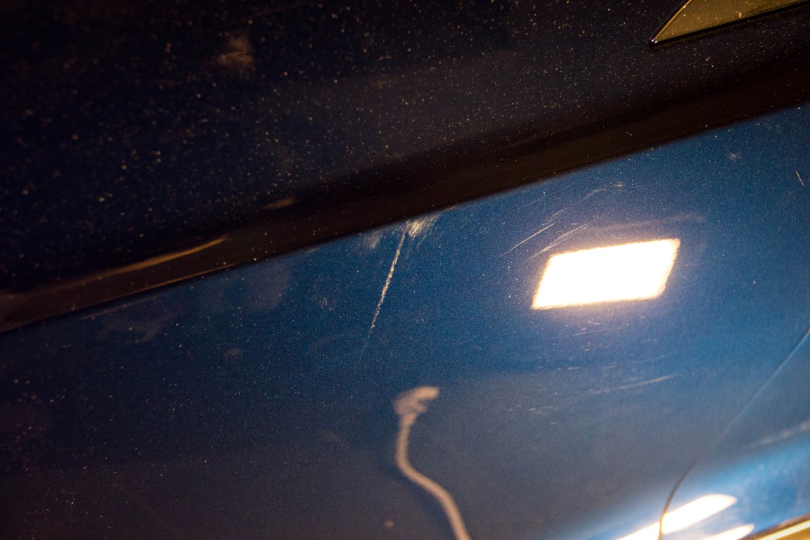

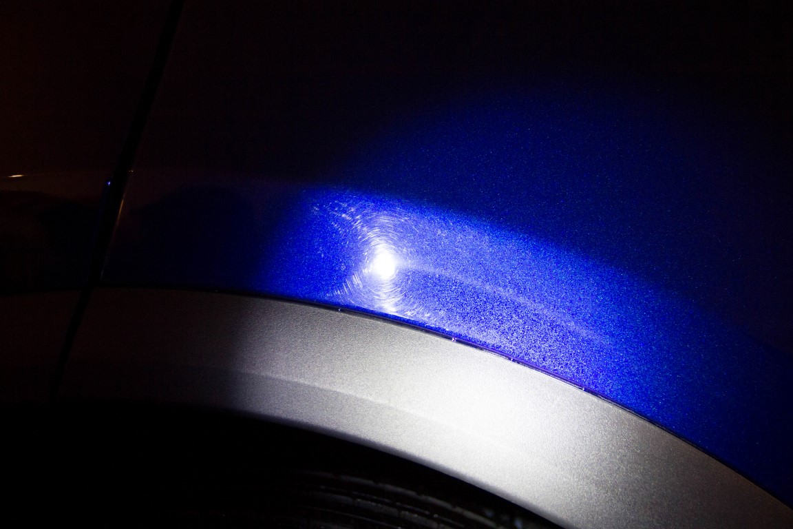

Masse riper på skjerm:

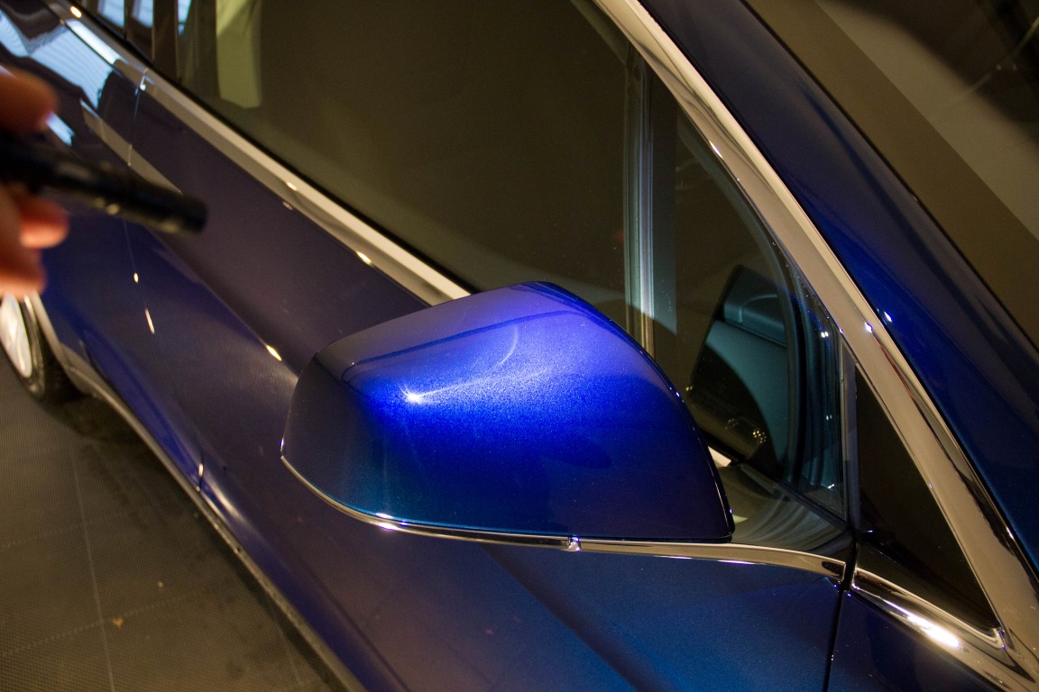

Effektlakk på høyre speil også, gitt.

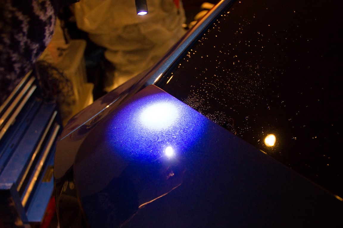

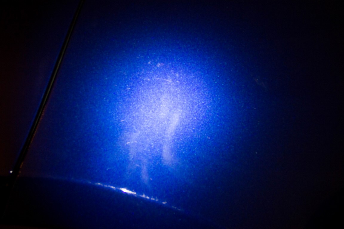

Elendig bilde igjen, beklager, men her var det en flekk som i utgangspunktet så ut som solkrem, men som ikke var solkrem. Ved å invadere intimsonen til bilen på det groveste så det ut som en dårlig lakkskjøt. Det var en tilsvarende lenger bak mot C/D-stolpen, og masse lakkstøv på hele karmen over vinduene. Lakktykkelsen indikerte noe høyere verdier enn ellers på bilen, så det kan tyde på at noen har lagt på noe ekstra klarlakk her.

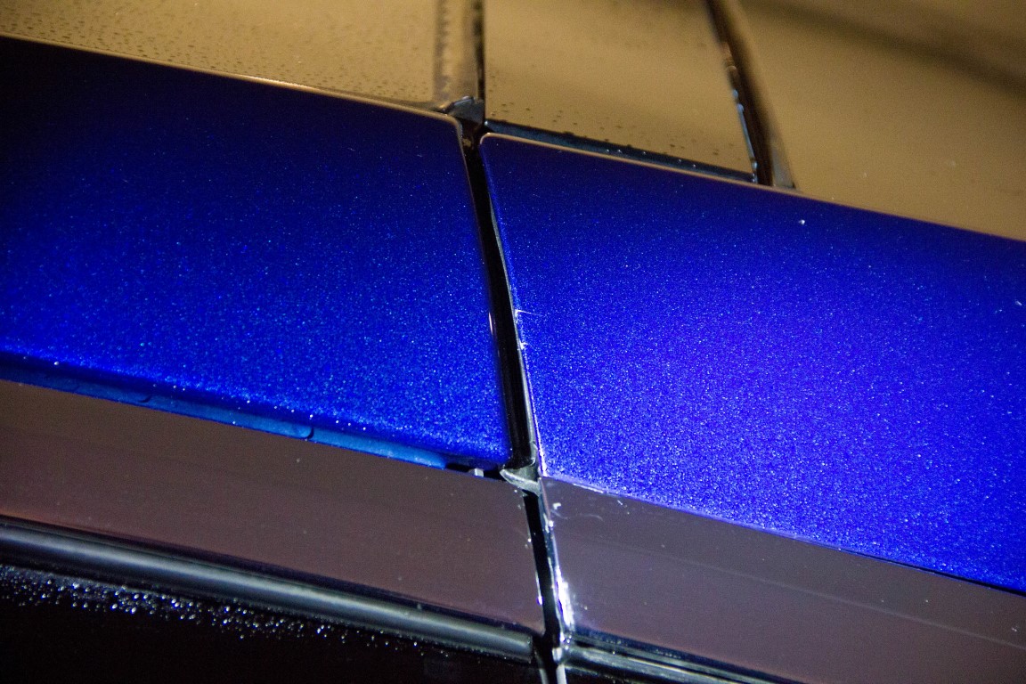

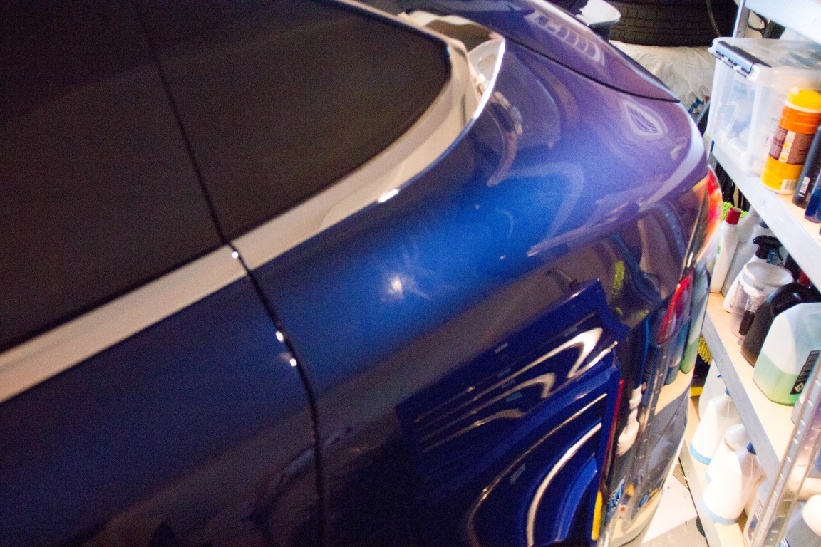

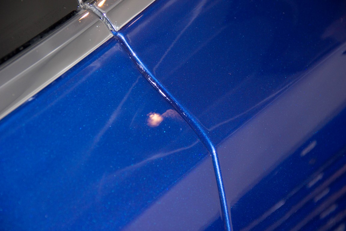

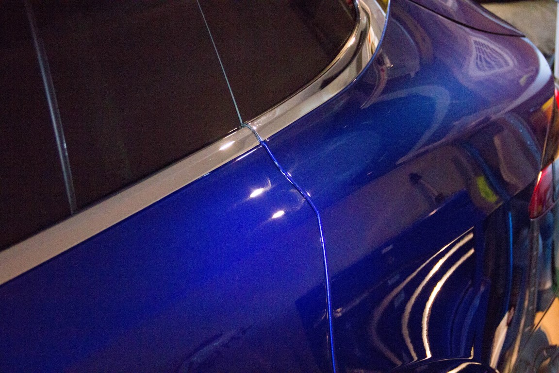

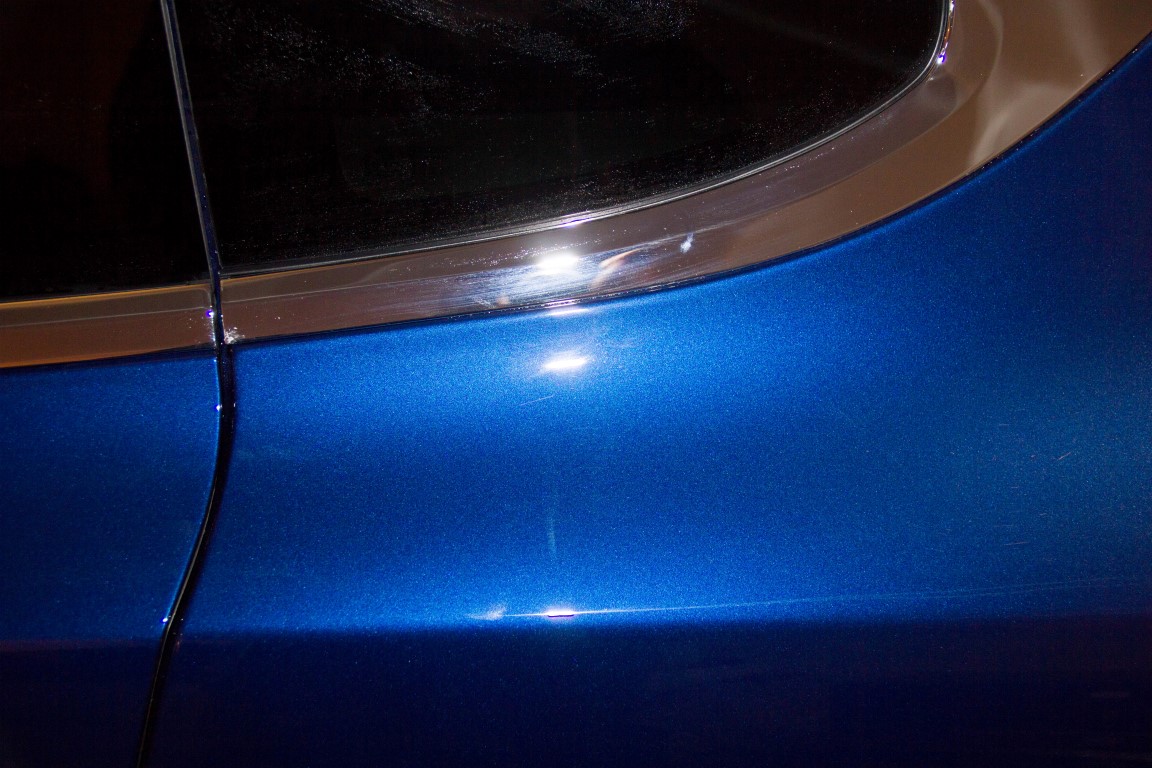

Tilsvarende lakkskjøt/lakkstøv/riper på C-stolpe:

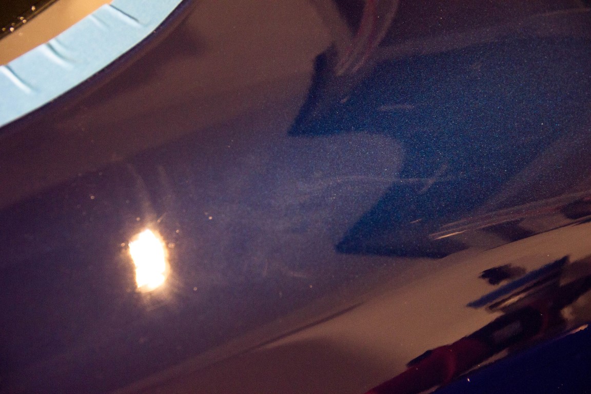

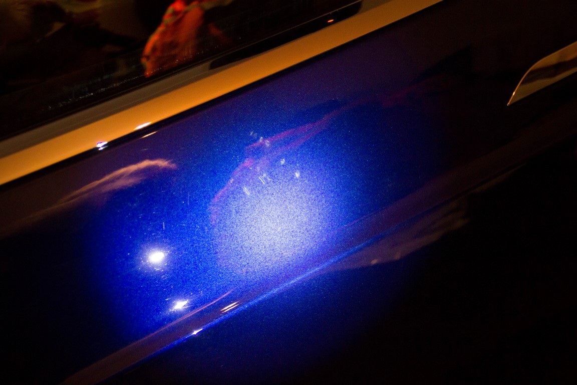

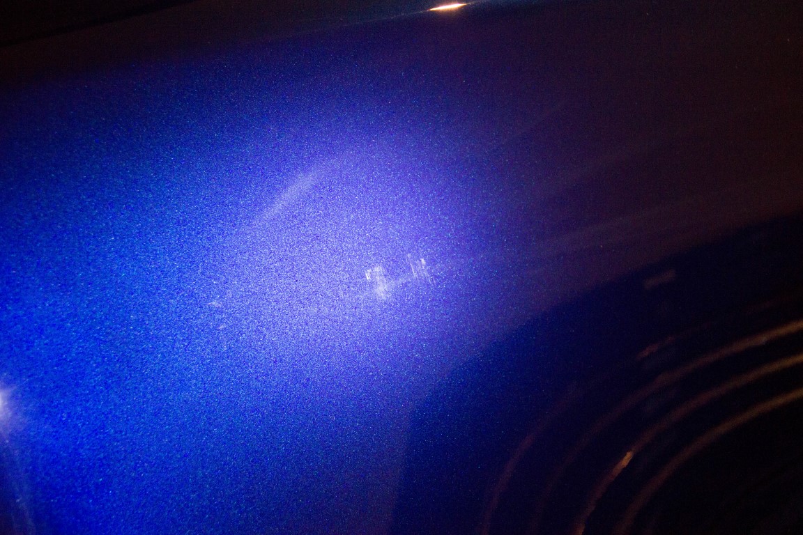

Syke mengder lakkstøv og enda en flekk som ikke gir mening.

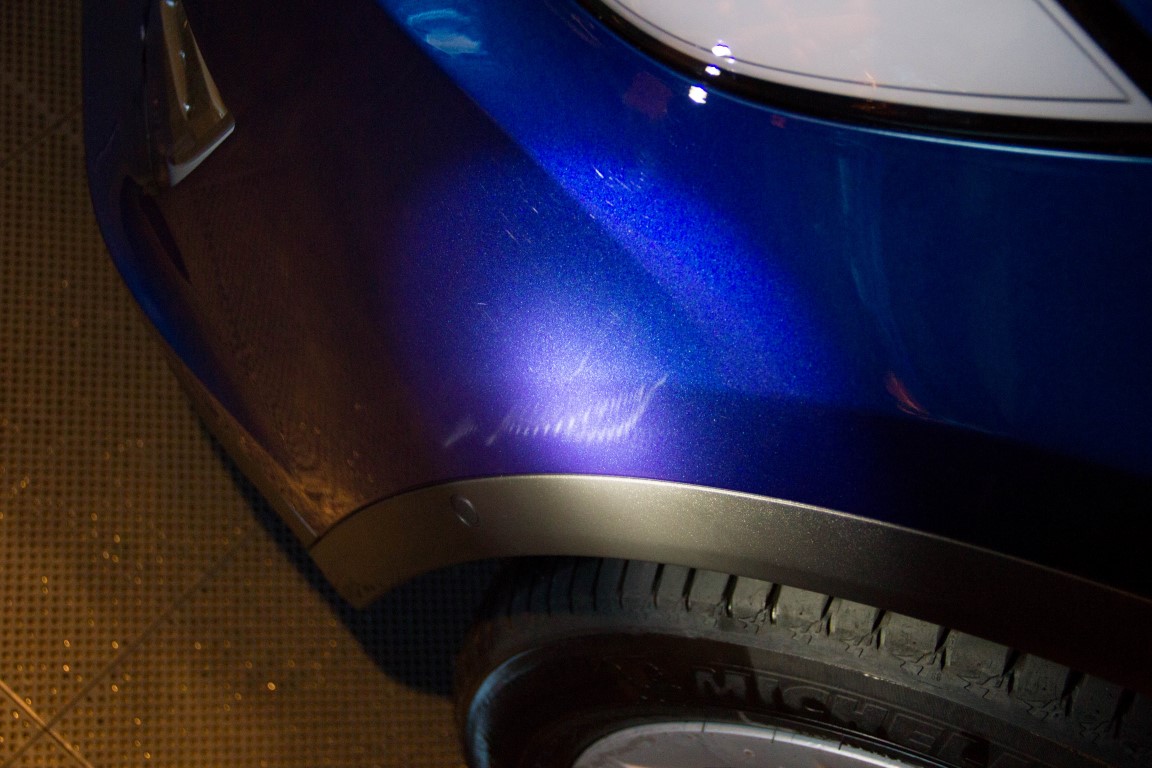

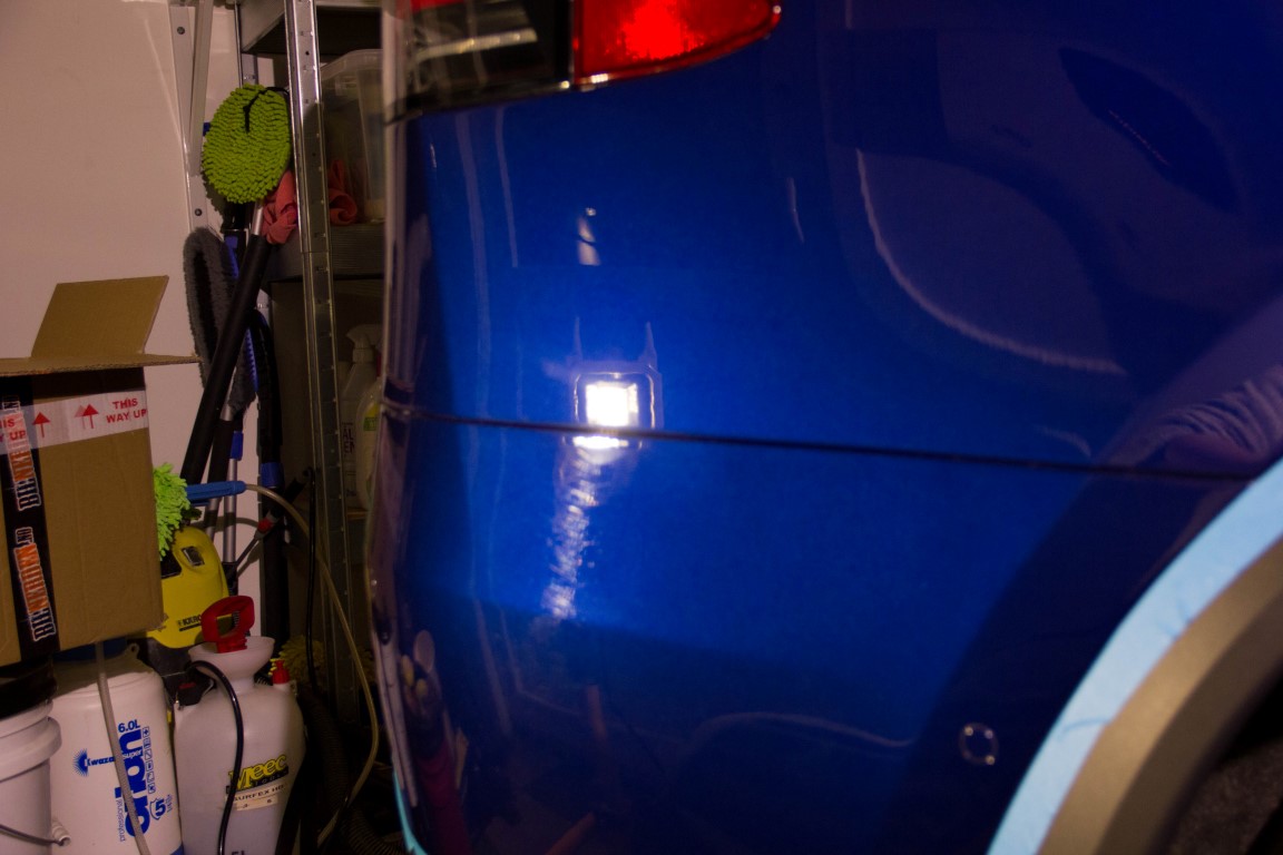

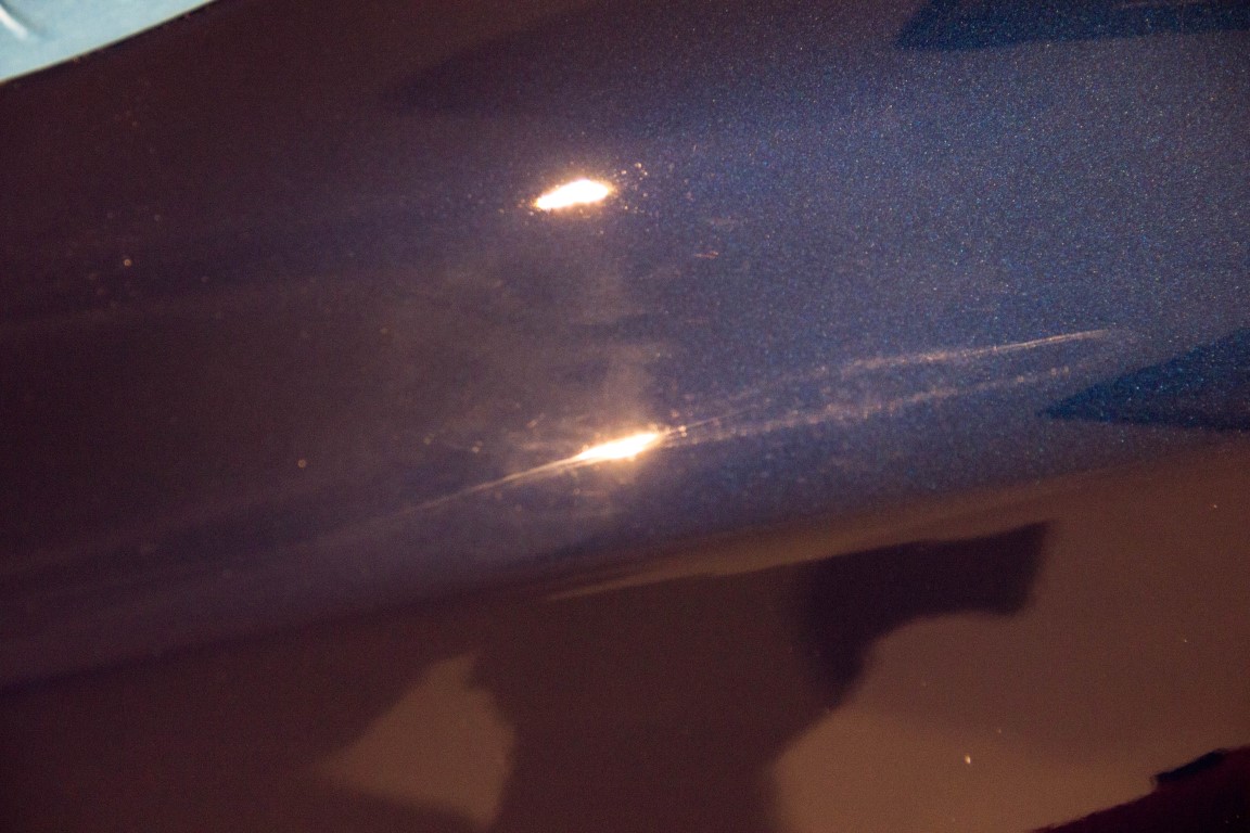

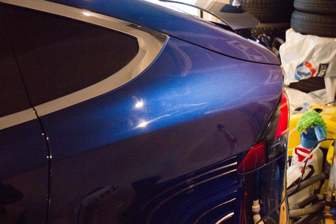

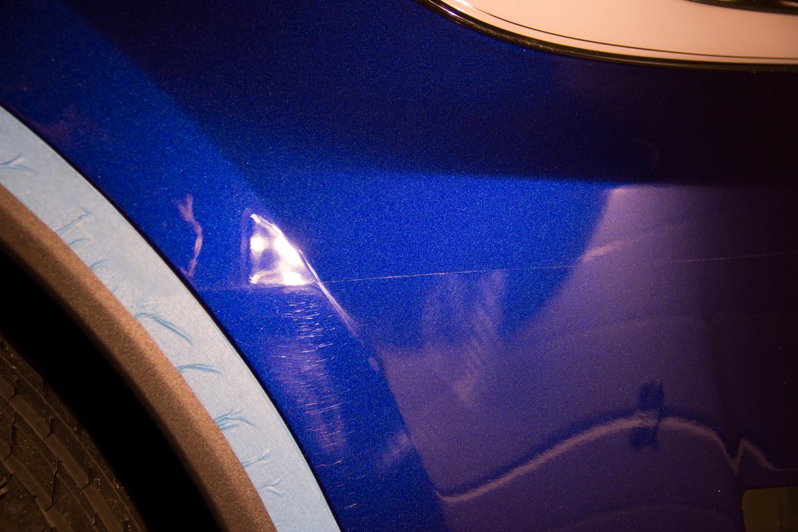

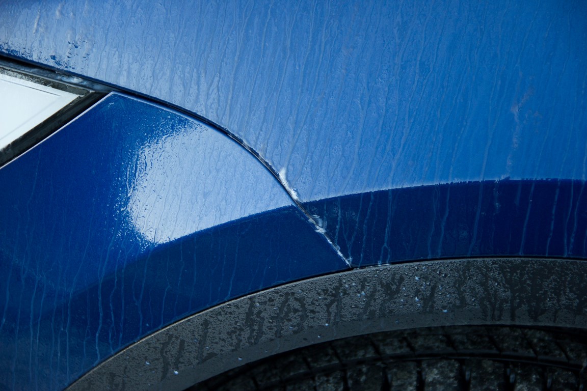

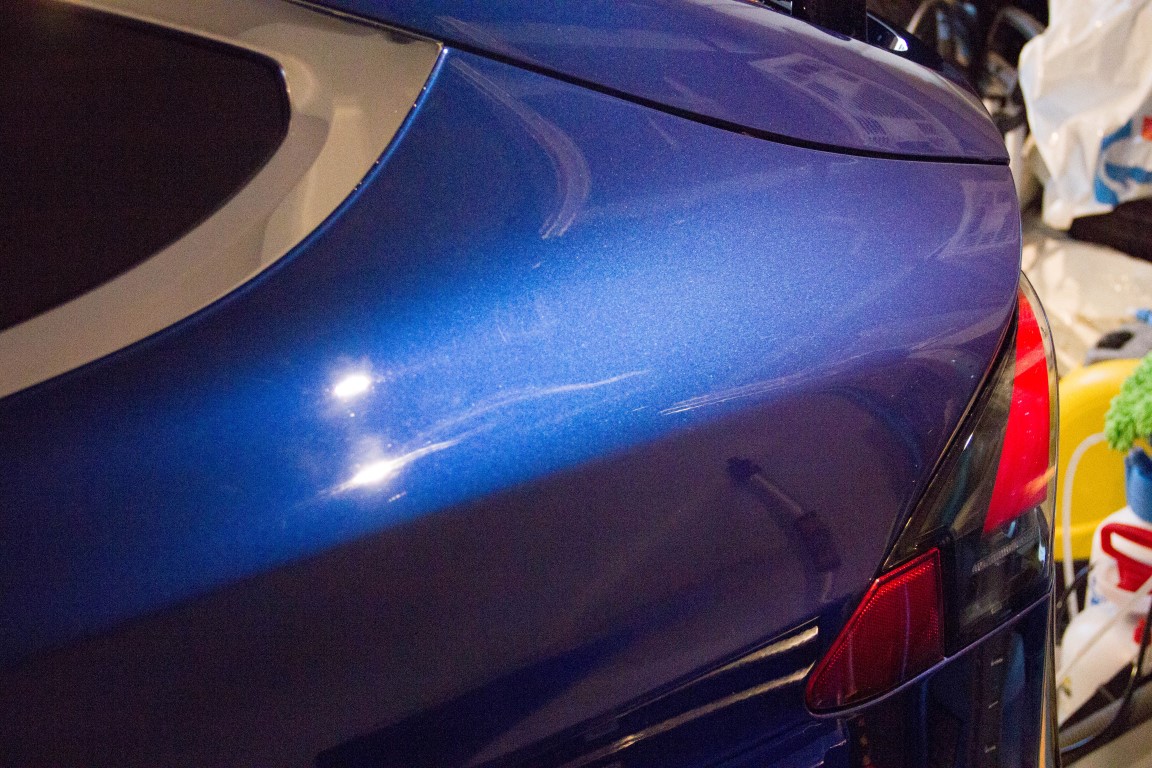

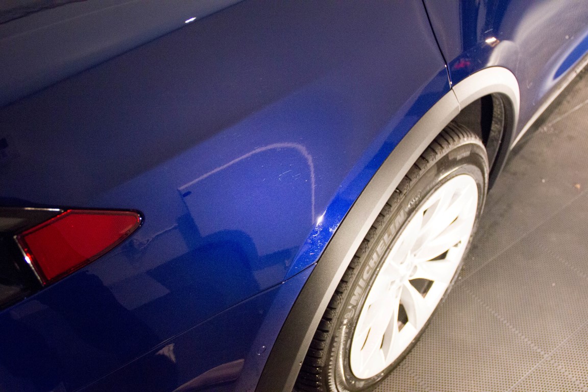

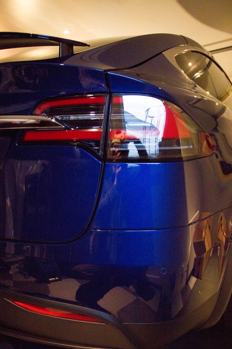

Bakskjerm høyre side. Ska'kke værra sånn på nybil!

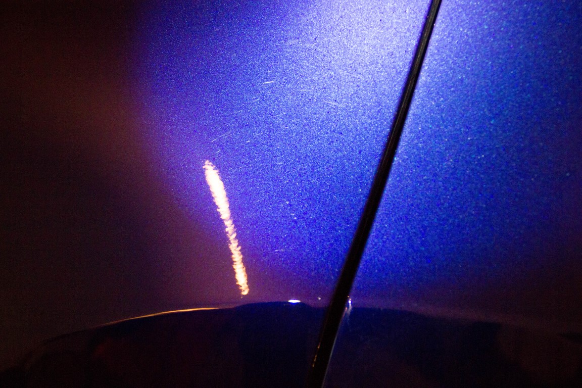

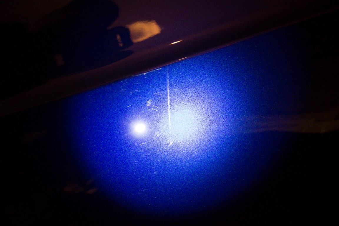

Ser det ikke så bra grunnet elendig lys, lykt og lykteføring, men masse swirls og en dyp ripe mot hjørnet av spoileren.
Rikelig å ta tak i, med andre ord!

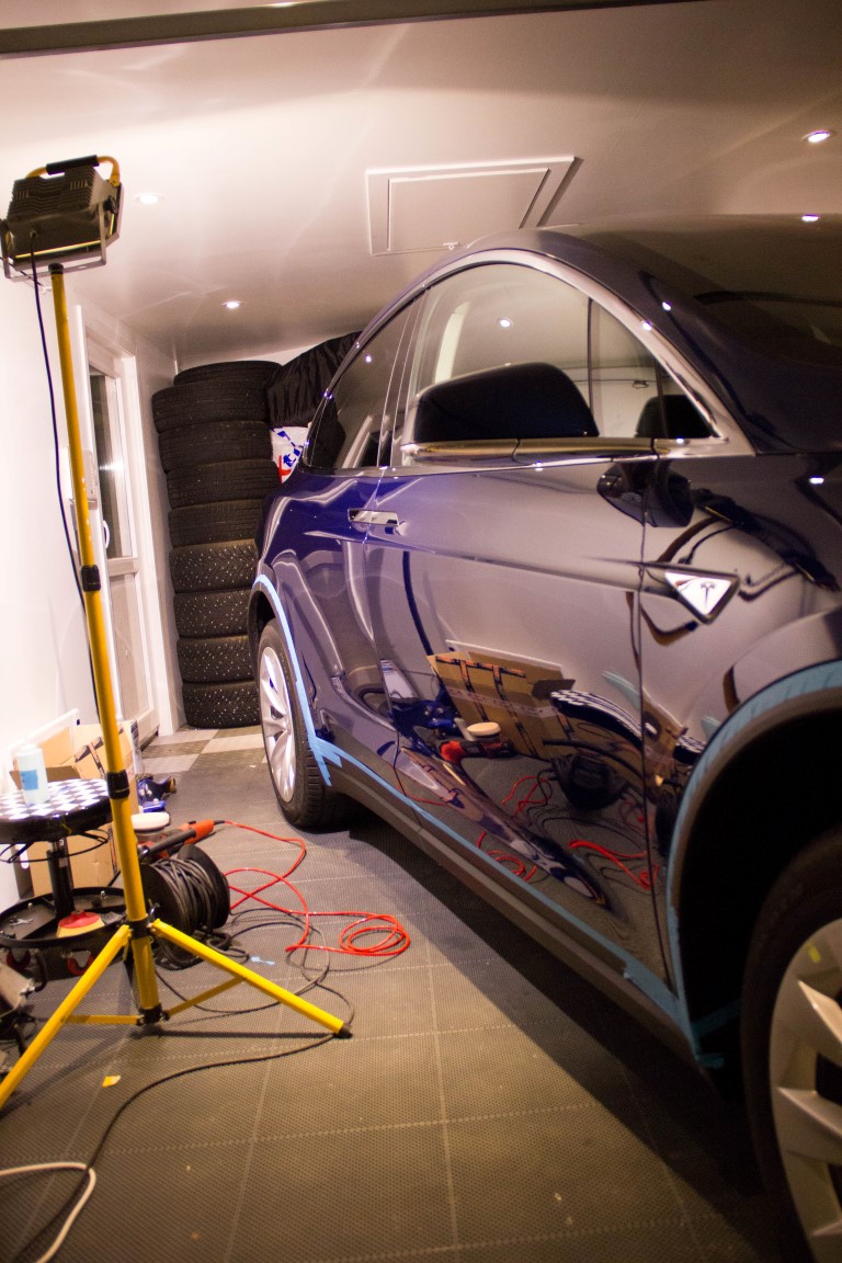

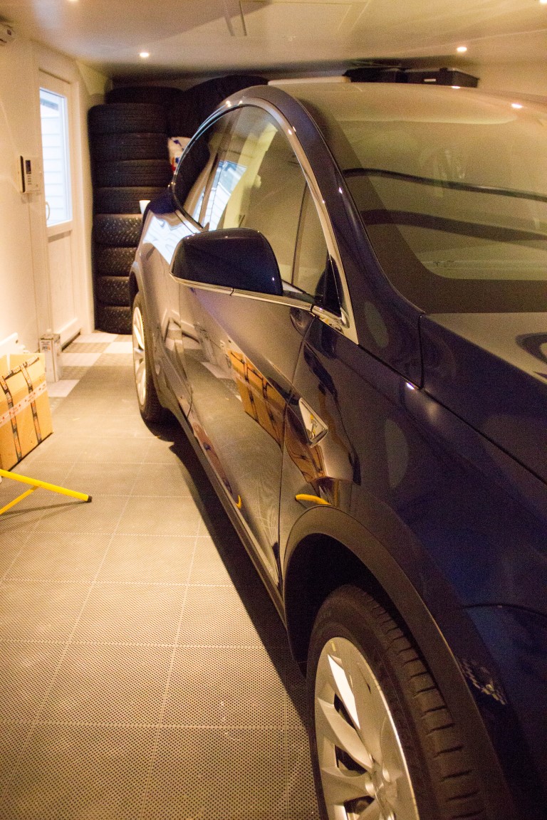

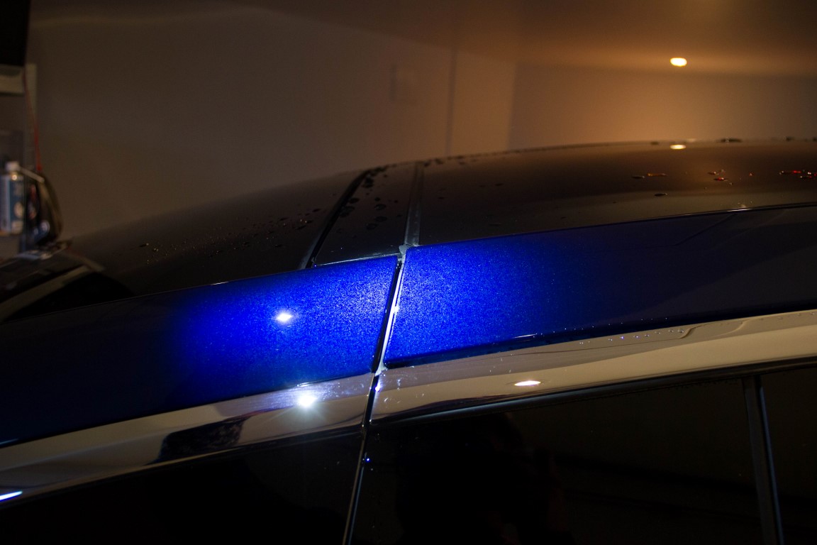

Jeg startet på passasjerdør foran, uten at jeg egentlig vet hvorfor. Jeg pleier begynne på panseret, fortsette med skjermen og så jobbe meg rundt bilen med klokken, og så avslutte med frontfangeren. Det er egentlig en dårlig måte å gjøre det på, siden frontfangeren som regel krever mye pirkearbeid, og når jeg har stått i 20-30 timer med grovsteget er jeg litt lei og har hvertfall ikke lyst på timevis med pirkearbeid... bør kanskje revurdere metodikken litt. UANSETT! Alle bildene av døren ble uklare og/eller for mørke, og selv etter mye triksing i Lightroom ble de ikke bra, og dermed arkivert i det virtuelle runde arkivet.

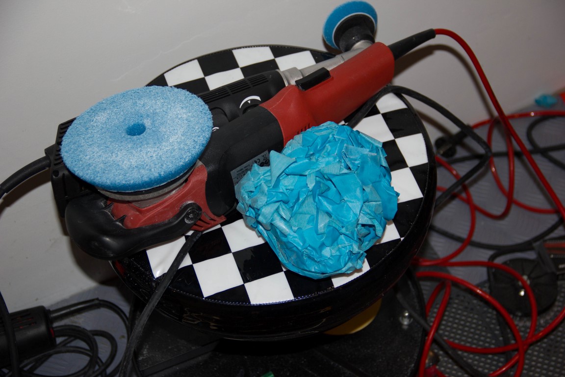

Jeg har jo fått med meg alle lovsangene om hvor fantastiske Rupes-maskinene er, så jeg tenkte jeg skulle kjøre BF15-II her og se hvordan det ble. Det funket overhodet ikke på fangeren, sannsynligvis grunnet en kombinasjon av masse tåpelige kurver og manglende erfaring med maskinen, så jeg gikk over på roterende og liten gul Uber, toppet med en dæsj Scholl S3 Gold. Dette funket i og for seg greit, men jeg måtte kjøre latterlig mange runder før jeg ble fornøyd. Lakken var veldig hard og full av swirls, noen ganske dype, så jeg lot noen være igjen rett og slett fordi det var en helt ny bil med 12km på telleren og jeg tenkte det kunne være greit å ha litt lakk igjen til en senere anledning. Nå kommer sannsynligvis ikke eier til å ha bilen så lenge at jeg kommer til å polere den igjen, men for neste eier sin del kan det uansett være trivelig med litt klarlakk igjen.
Etter 6-8 runder á 8-10 pass ble det omsider bra, men da hadde jeg brukt 13 timer på en skjerm og halvannen dør, og motivasjonen hadde pakket sammen for lenge siden og gått på fylla. Jeg trengte en enkel win og tapet opp en 50/50 på speilet og fant ut jeg skulle teste den nye iBriden min:

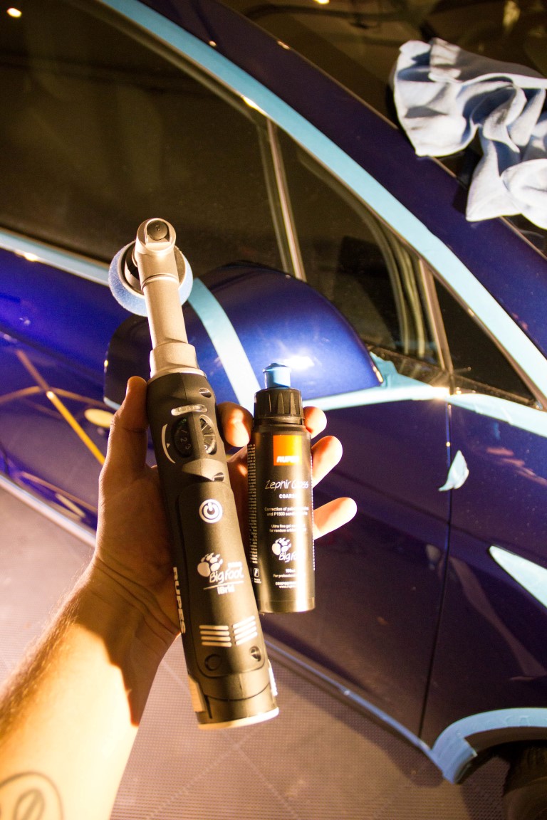

Nytt leketøy:

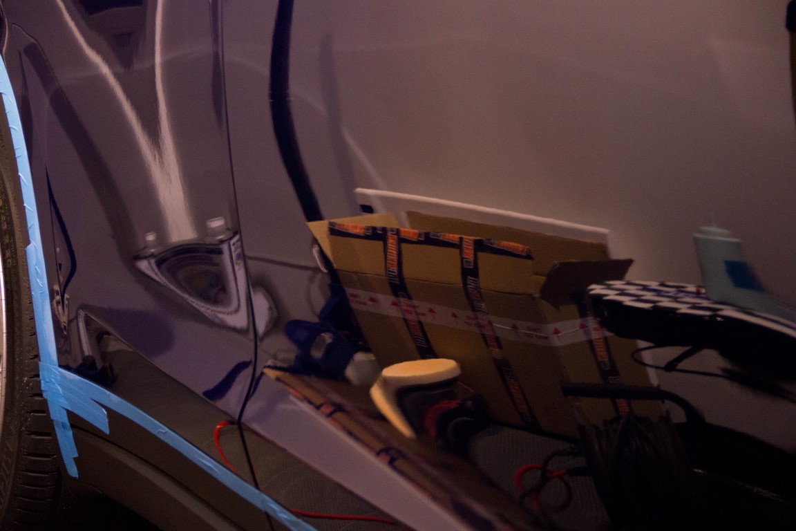

Oppstemt av hvor lett det var å få ting fint med iBrid fant jeg ut jeg skulle kjøre denne på karmen over vinduene også, så jeg tapet opp en 50/50 her:
Og det ble sånn:
Litt annen vinkel og mye mer uklart:
Bakskjermen var et sørgelig syn:

The show must go on! Jeg kjørte de store flatene med BF15-II og blå/blå, og hei hvor det går så forsvant ripene... ikke. To runder til, og så var de borte. Vesentlig mye mer effektivt, men fremdeles følte jeg at jeg brukte for lang tid. I kurven kjørte jeg iBrid med 12mm sleng uten at det gjorde så mye, siden rotasjonen stoppet. Så kom jeg på at jeg hadde sett en bakplateholderdings for roterende, så jeg skrudde denne på sammen med den minste bakplaten jeg har sett og den minste paden jeg har sett, og kjørte roterende iBrid rundt krommen og i kurven. Det var saker, det! Og hologramfabrikk deluxe! Det ble hvertfall ripefritt, lakkstøvfritt, tafsemerke og RDS-fritt, og det var hovedpoenget. Holos er jo som kjent ikke farlige, så de kunne sveve rundt i lakken til finsteget skulle komme som en tsunami og vaske dem vekk.
Nå i etterkant, når jeg tenker på det, så kan de "lakkskjøt"-merkene faktisk være fuglebajs, hvis bilen har stått utendørs noe tid før klargjøring på fabrikken (eller etter klargjøring), men før transportplasten kom på, og så har den bare blitt spylt og "yeah, looks good, ship it". Uansett forsvant de.
Etter veldig mange runder med diverse maskiner ble det en grei forskjell mot fangeren:
Etter bakskjermen byttet jeg ut BF15-II med Flex DA og blå/blå, og det tok jaggu enda mer effektivt, så denne komboen ble brukt på resten av bilen, bortsett fra på trange, knotete steder der noe mer finkontroll var påkrevd; der ble iBrid brukt med 12mm slengskive.
Ripen på spoileren forsvant etter en runde med Rupes blå/blå på Flex DA:

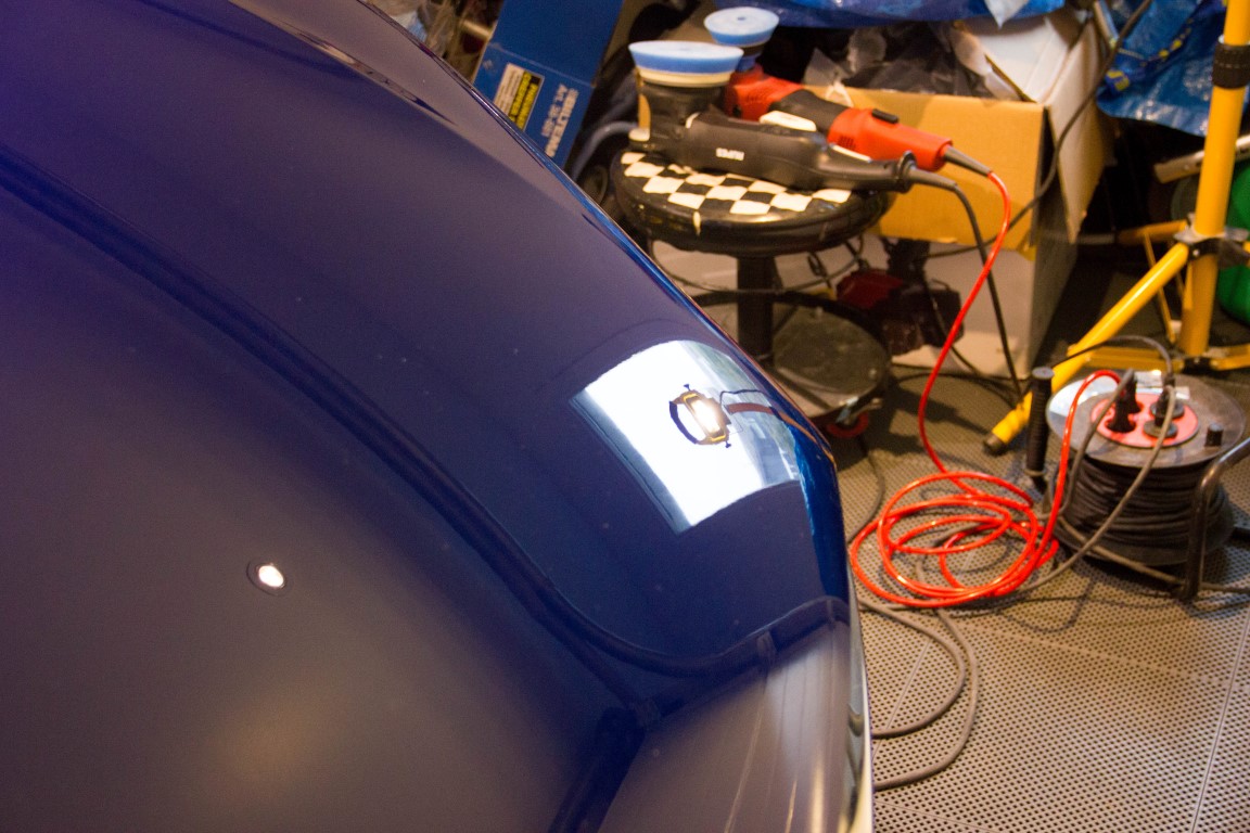

Jeg kjørte iBrid Nano en del på bakluken og bakfangeren siden det var litt småtrangt å komme til alle steder. Her er litt venstrehåndsarbeid:
Venstrehåndsarbeid til tross ble det bra ;)

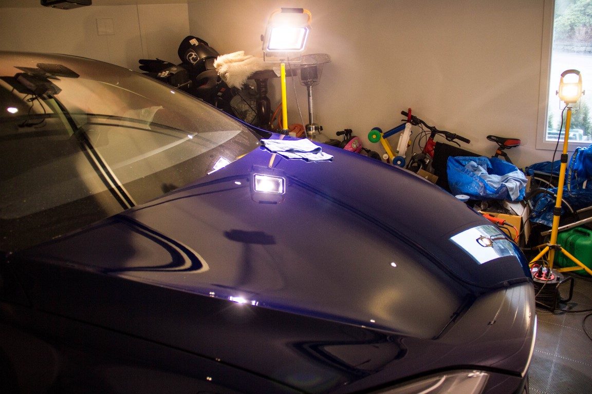

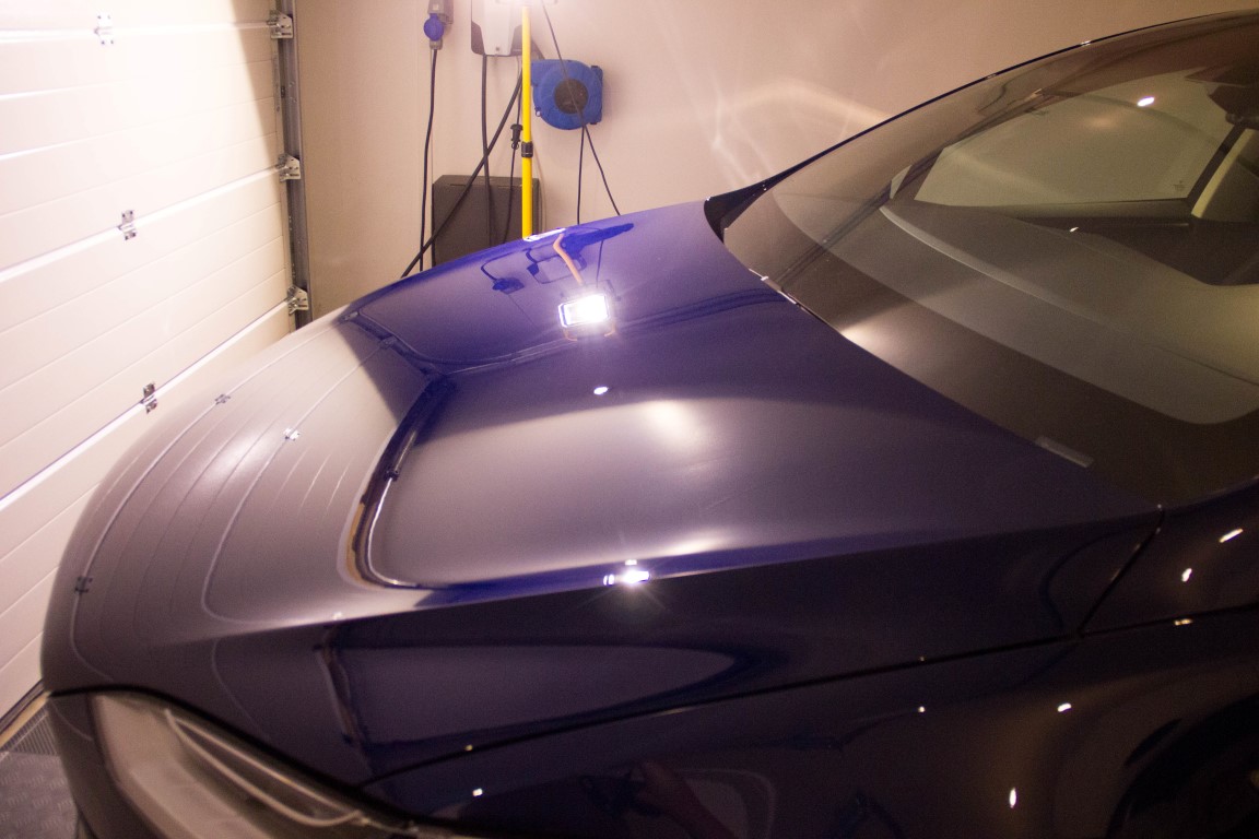

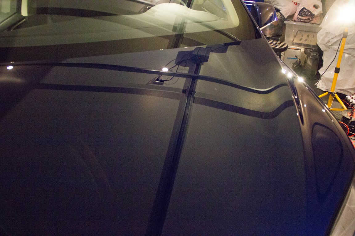

Panseret var i vesentlig bedre stand enn resten av bilen, og hadde også snittverdier på 145-ish µm, så det er etter alt å dømme omlakkert.
Her er det etter grovkorrigering; to-tre runder a 6-10 pass med Flex DA:
Yeeees!

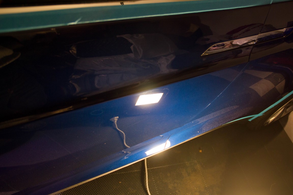

Førerdør. Mye å ta tak i. Veldig mye å ta tak i...
Men, det blir jo bra med litt innsats.

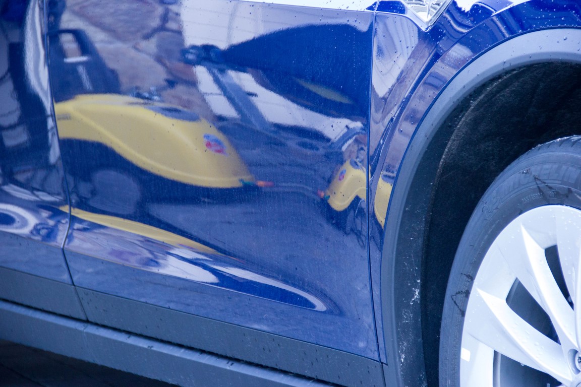

50/50 mellom dørene:
Vanskelig å fange opp, men masse holos, lakkstøv og rare merker på bakskjermen:
Forsøk på 50/50 på forskjermen:

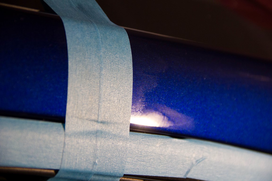

Tape off! På tide å få bilen ut for en overdose Surfex!
Ute! Denne gangen var det plussgrader, så avfettingen frøs ikke, men jeg gønnet på med varmtvann likevel for å enklere få av alt poleringsstøvet
En kjapp vask senere var den inne igjen i varmen. Ny opptaping for finpoleringssteget:

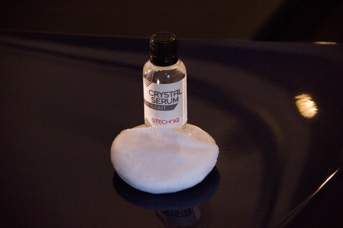

LSP for anledningen: Gtechniq Crystal Serum Light, toppet med Gtechniq EXO v1 (ikke avbildet).
Jeg skal innrømme at å legge coating der man er avhengig av godt lys, i en garasje med dårlig lys, er en utfordring. Faktisk en så stor utfordring at jeg måtte polere begge dørene og halve bakskjermen på nytt grunnet skjolder, og så legge CSL på nytt. Trikset med CSL var hvertfall å legge et 60x60cm område og buffe innen 15 sekunder etter legging, ellers blir det skjolder. Mye skjolder. Bruksanvisningen var litt ullen på akkurat dette; det sto "legg på et 60x60cm område, og når du lar coatet et helt panel, buffer du av". Det funker ikke, da blir det skjolder.
EXO v1 var til gjengeld griseenkel å legge: Spray produkt på klut, påfør et panel, se at du får en oljete film over hele panelet. Buff umiddelbart med en ny klut. Fortsett til hele bilen er coatet. Lag 2 kan legges umiddelbart etter første lag. La så stå innendørs i minst 12 timer. The end.
...bortsett fra at det ikke er helt så enkelt. Rommet og panelene på bilen må ha en temperatur på minst 20 og maks 40 grader for at virkestoffene i EXO skal aktiveres og binde seg til lakken. Til alt hell hadde eier en 9kW byggtørker stående i garasjen, så den ble fyrt opp mens jeg tok en sigg og eier lette etter IR-termometeret sitt. Etter 10 minutter var det 27 grader i garasjen, 34 grader som høyeste temperatur på panelet nærmest ovnen, 20,7 på bakskjerm lengst fra ovnen. Altså var alle verdier innafor, og det var bare å sette i gang. Ingen bilder av pålegging av verken CSL eller EXO siden det var ikke var tid til det, men jeg har hvertfall ferdigbilder av noenlunde kvalitet.
En kuriositet er at en 30ml-flaske Crystal Serum Light holder til to Model X hvis man ikke får skjolder, slik jeg gjorde. Flasken var ca halvfull da jeg var ferdig med første laget, og så brukte jeg et sted mellom 1/3 og 1/2 av det som var igjen for å coate dørene og bakskjermen på nytt. Det som er igjen burde holde til en BMW i3 (som de har, og som jeg skal polere snart); samme med gjenværende produktmendge EXO.

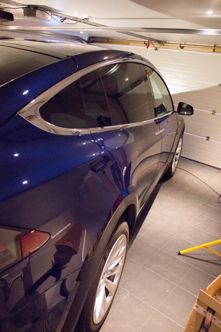

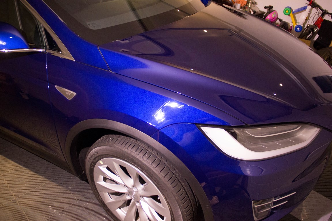

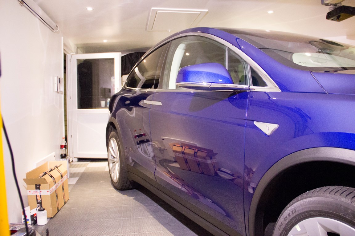

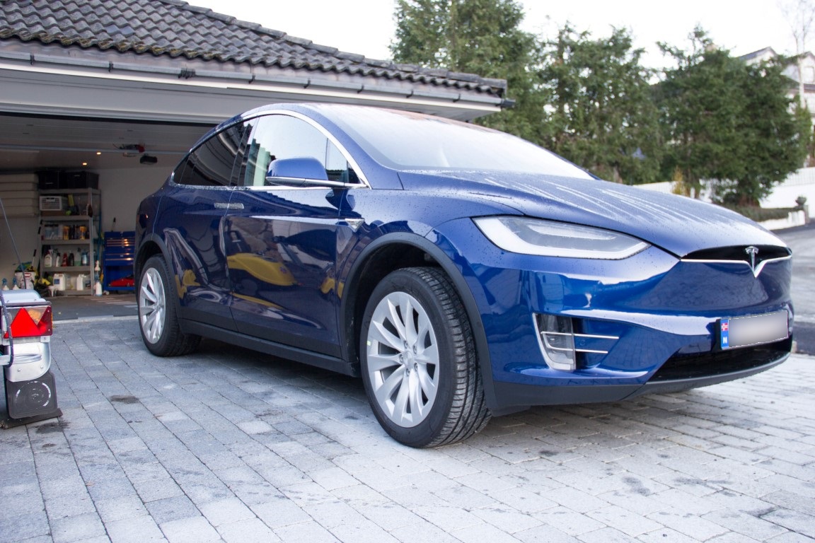

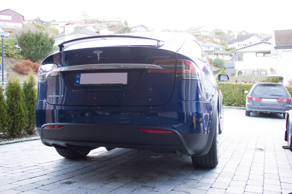

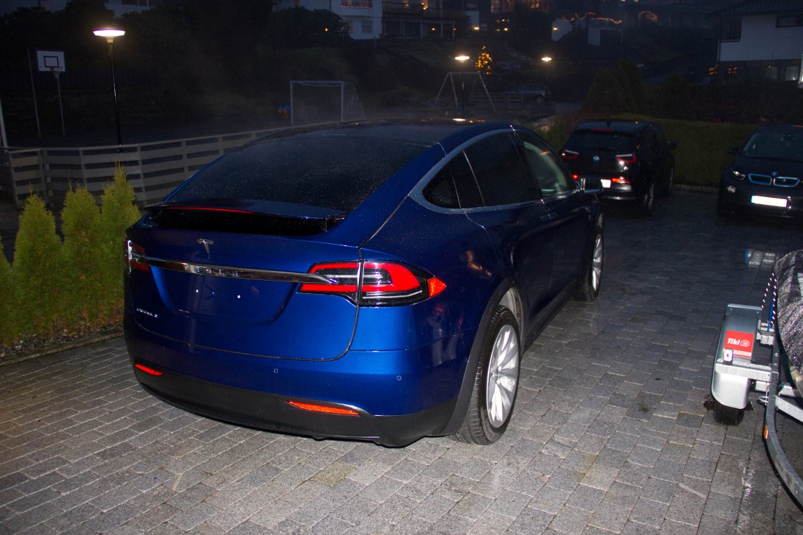

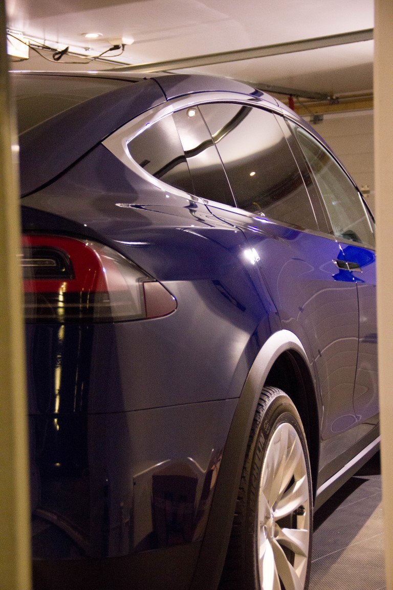

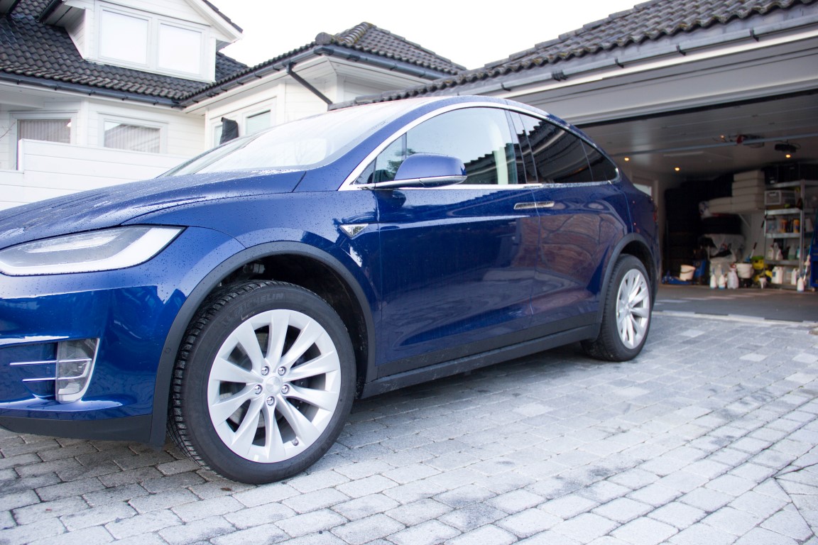

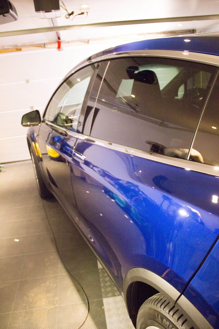

Ferdigbilder!
Eier kom innom og gliste fra øre til øre og var særdeles fornøyd.

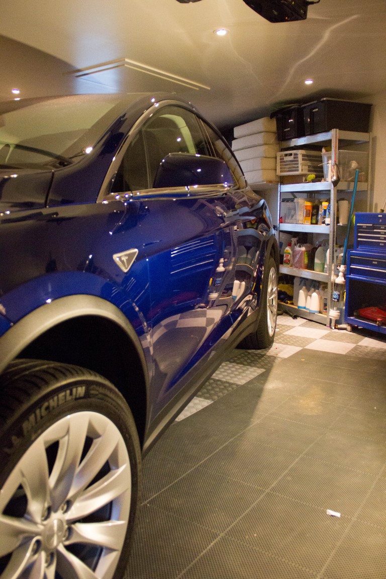

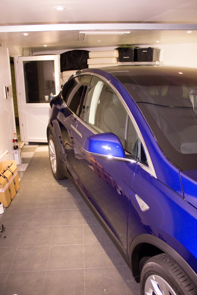

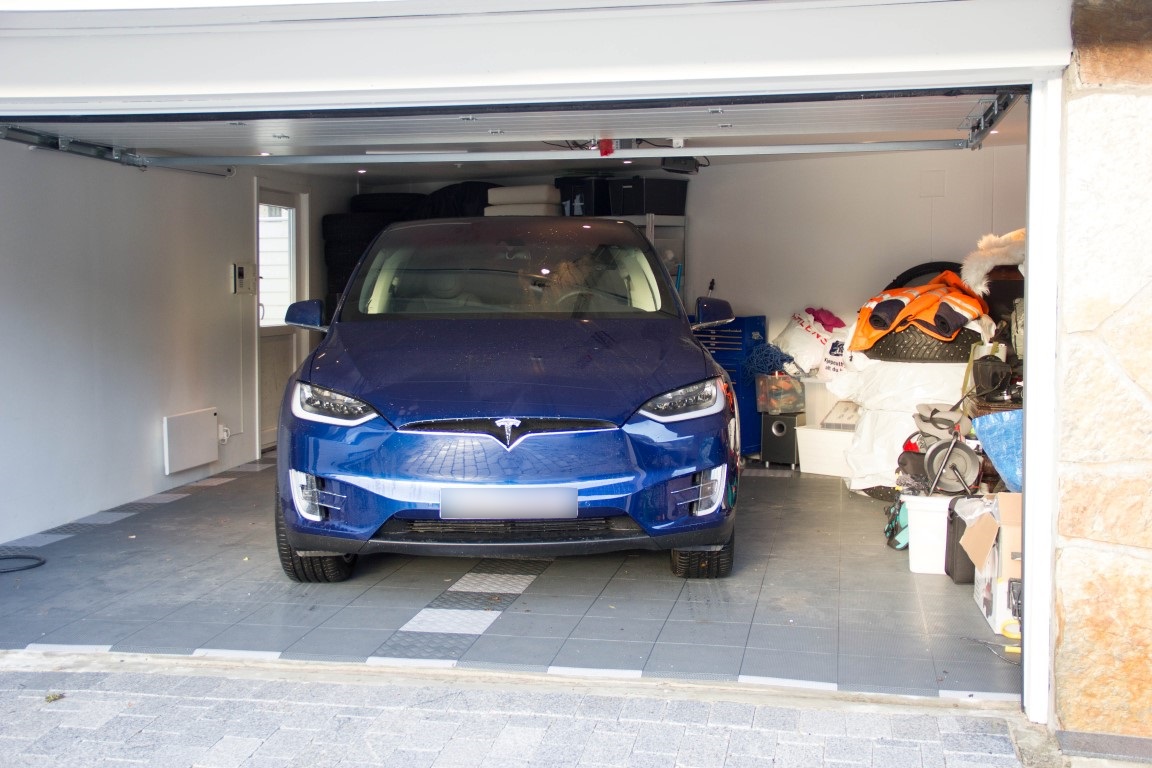

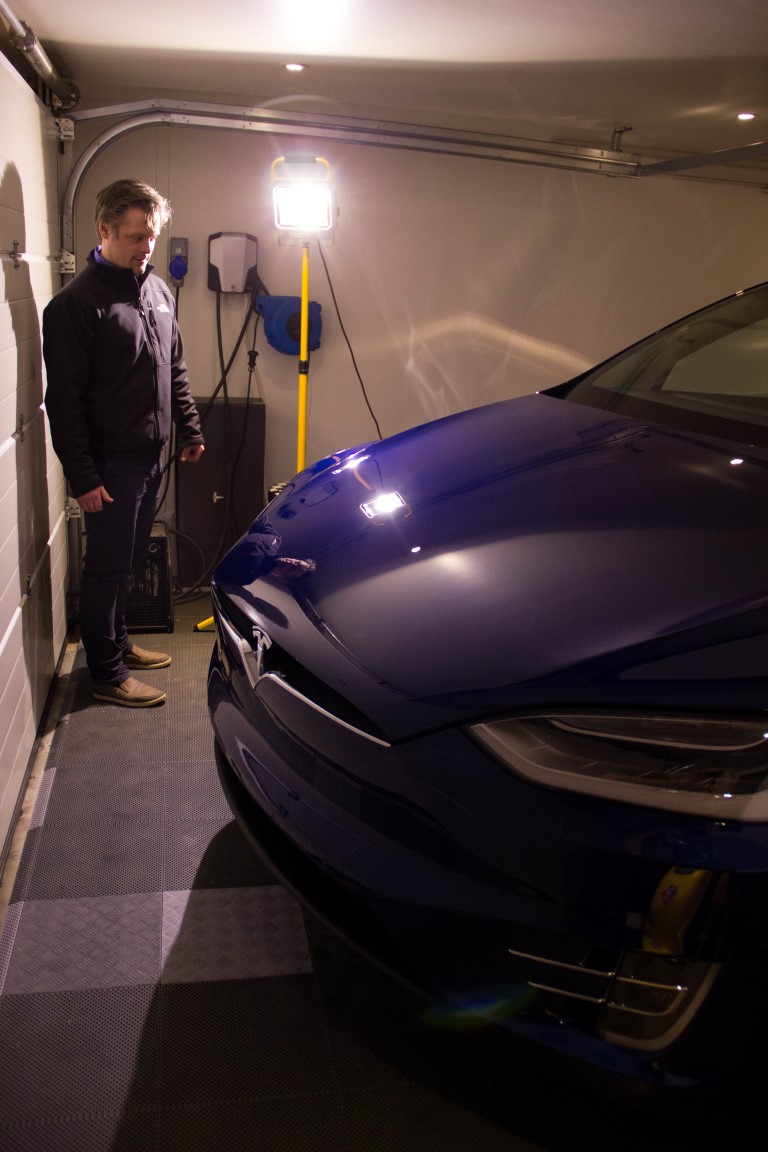

Nei, det er eierens garasje. Han ble lei av kald og trekkfull garasje og isolerte hele saken, monterte spotter i taket og installerte termostatstyrt varmeanlegg. Alt i alt et trivelig arbeidslokale. To minus med den: lavt under taket (ca 210-220cm) og noe dårlig poleringslys.
Han fikk en vill ide om å kjøpe en haug led-arbeidslamper og montere øverst på veggene, så det er nok på plass til jeg skal ta de tre andre bilene i familien der :)
