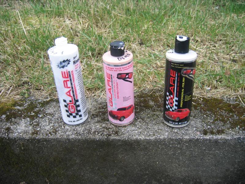

Uansett, her har vi listen over ting jeg har brukt i dag.
Vask
NXT Gen Car Wash + Chenille mitt + 2 bøtter
Dehydrator towel fra SS
Optimum NO Rinse + Riccardo Clay
Lakkprosess
Glare Knockout på roterende oransje LC pute
Glare Microfinish på roterende hvit LC pute
Glare Professional Polish på roterende blå LC pute
Glare Professional Polish for hånd

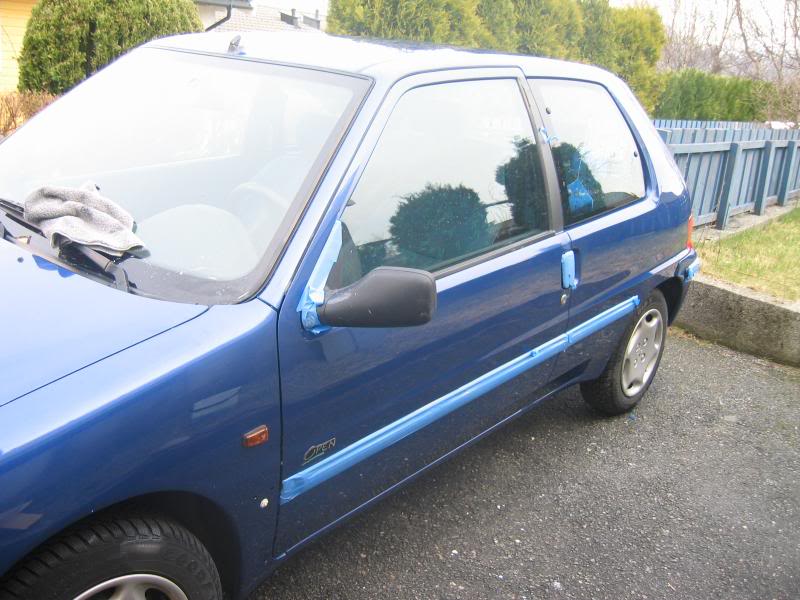

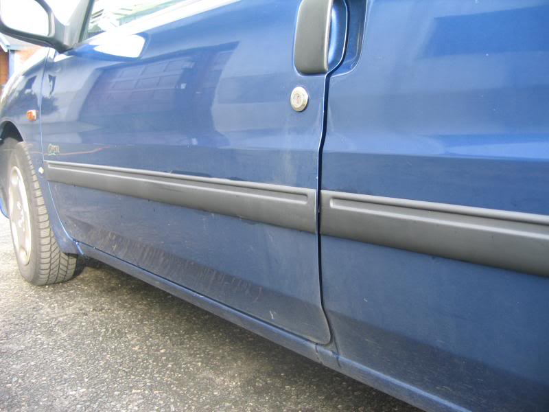

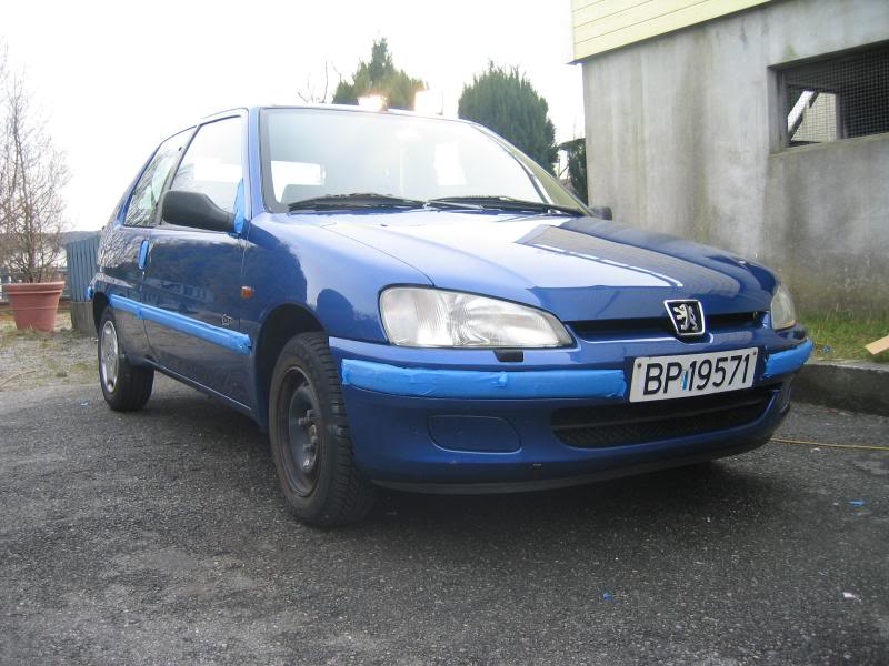

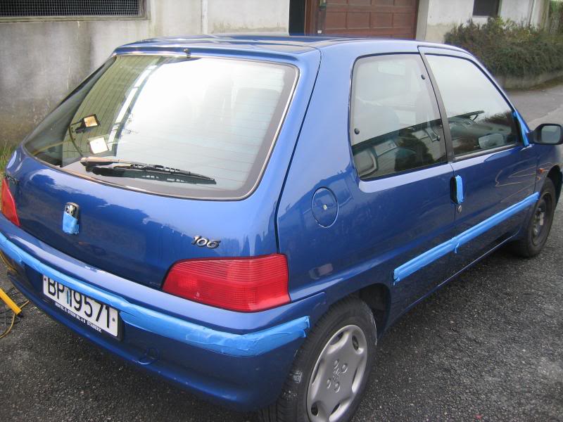

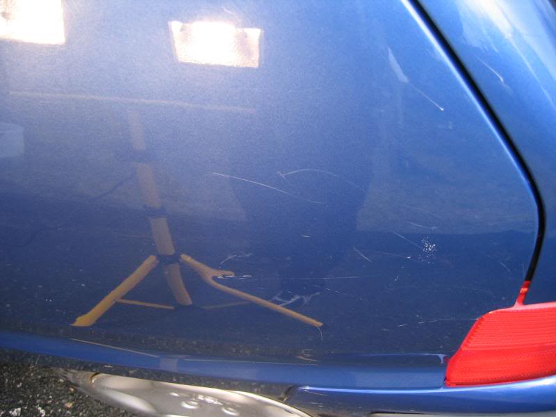

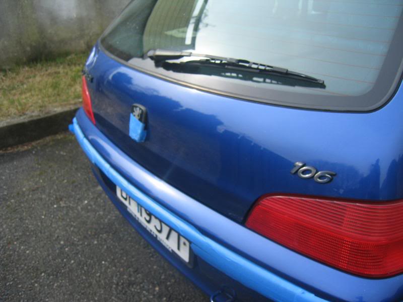

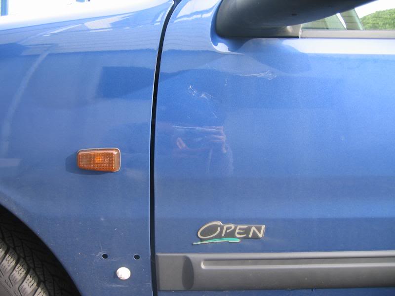

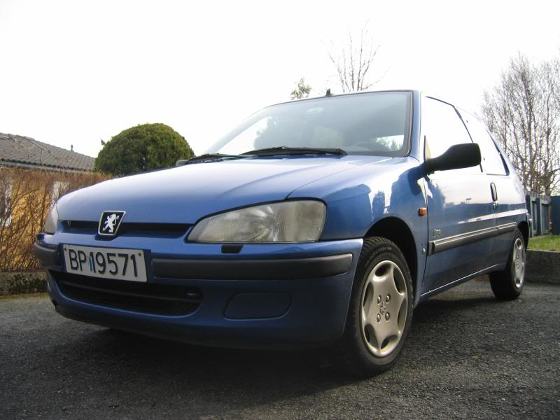

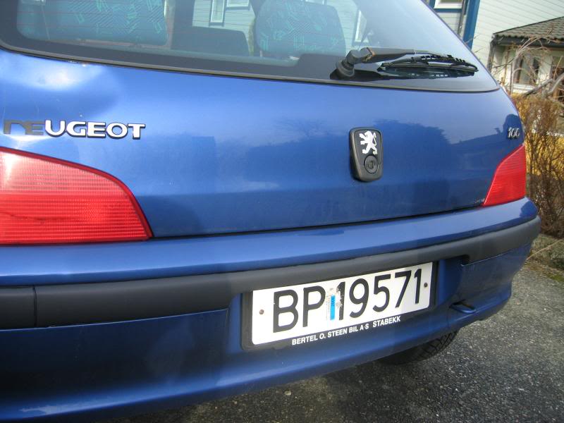

Her har vi bilen slik den så ut da jeg fikk den i dag tiiiiiidlig (0530)

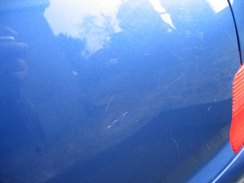

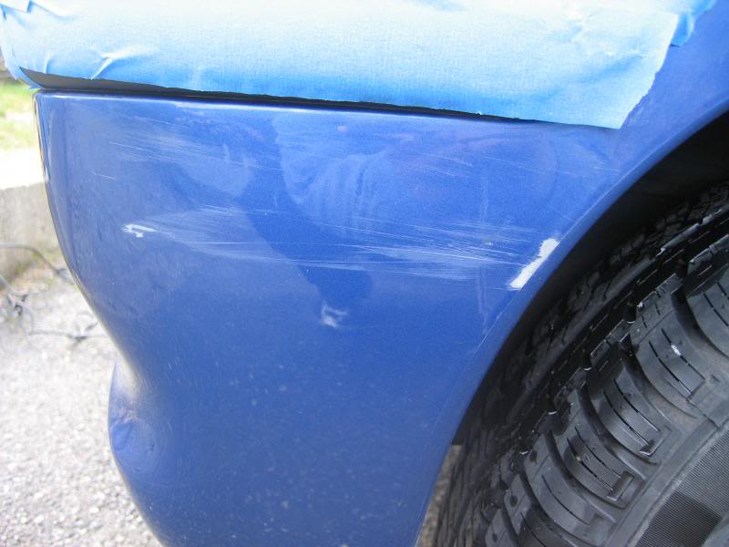

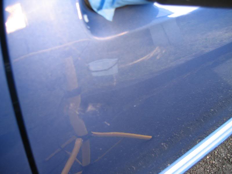

Sånn ser inspeksjonen ut, ikke helt bra dette nei.

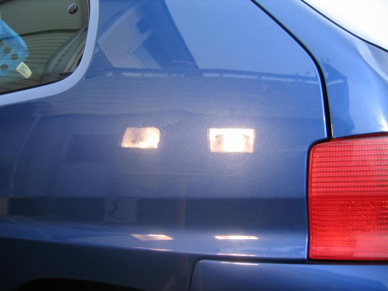

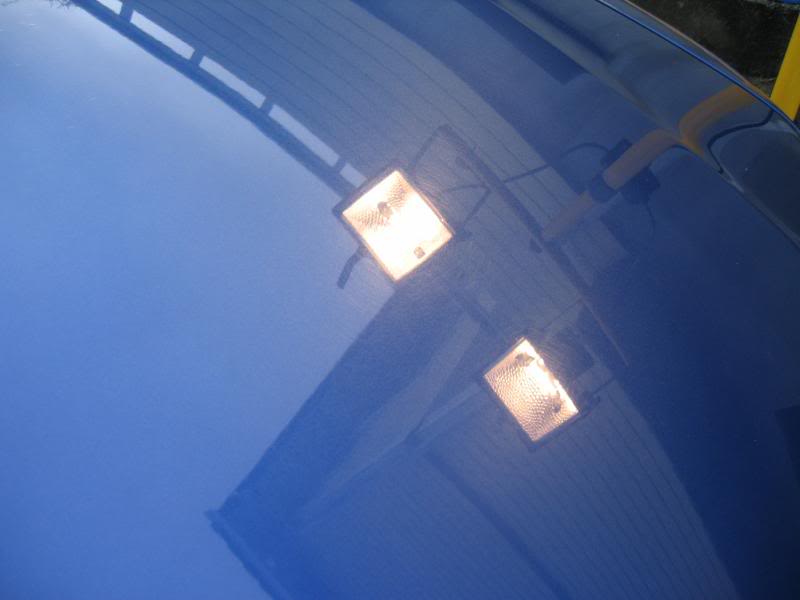

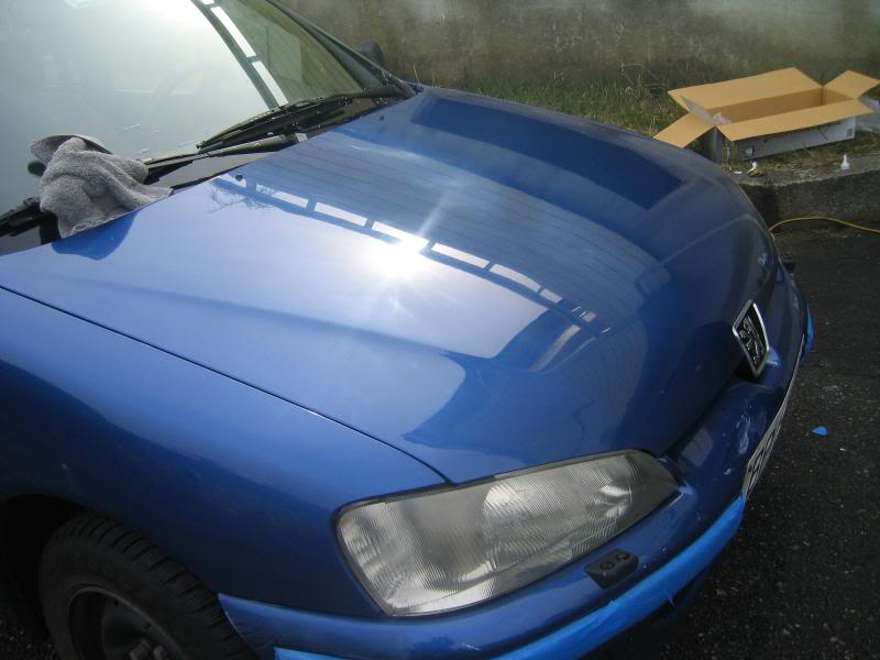

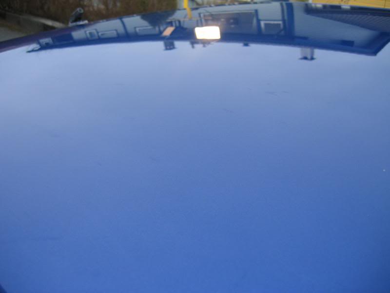

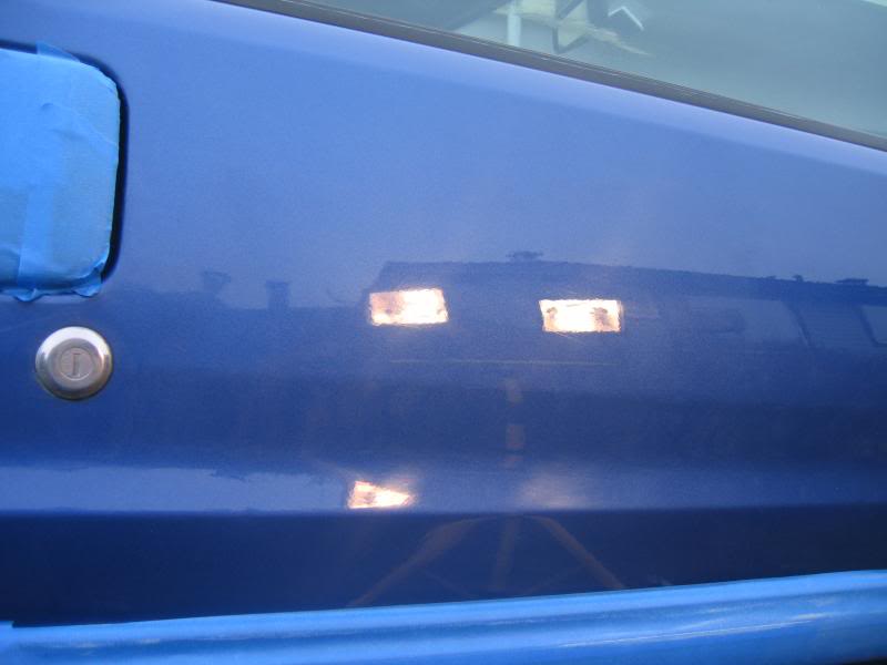

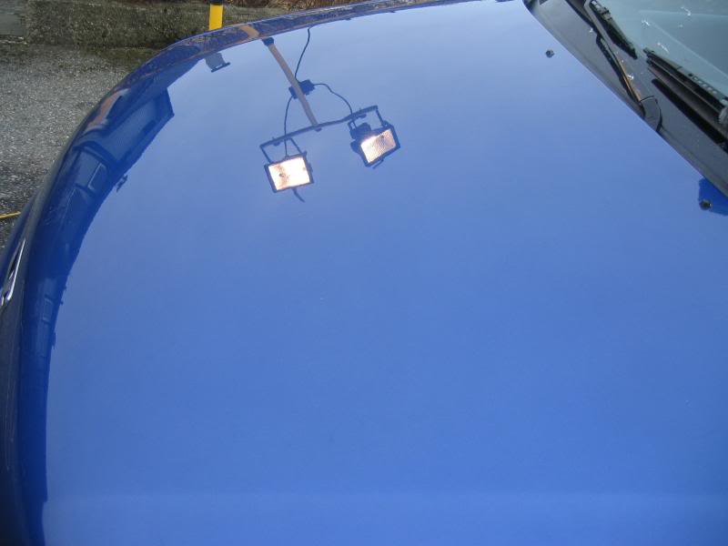

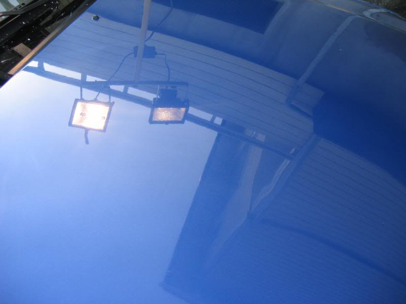

Etter litt Knockout så det slik ut
Så Microfinish sin tur

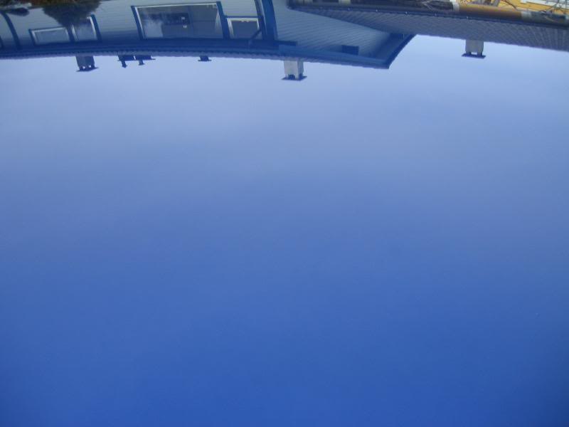

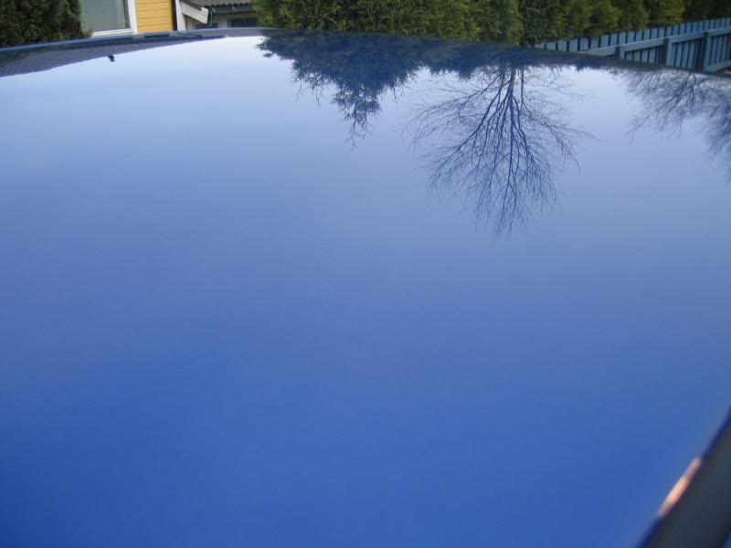

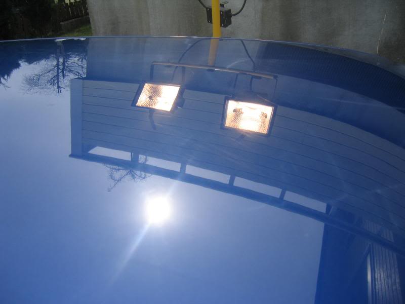

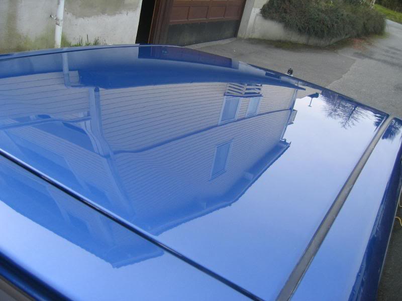

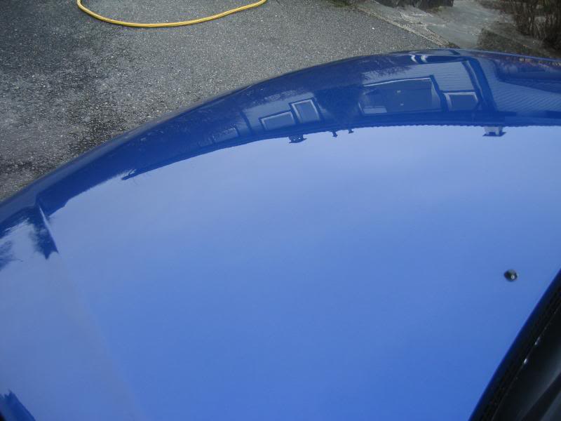

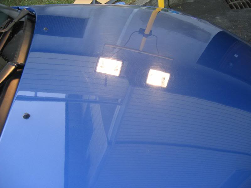

Til slutt har vi da Pro Polishen
Så, hva syns jeg egentlig? Knockout må være den dårligste rubbingen jeg har testet. Bare konsistensen var et helvete før jeg hadde begynt. Snakker om grøtaktig gummi med alt for mye ”olje”. Den var grusom å jobbe med på lakken. Den som påstår man trenger lite av dette produktet, må ha polert en miniatyrmodell av en bil!! Den fjernet greit med riper og swirls, men tok ikke like mye som jeg hadde håpet. Jo mer produkt jeg brukte, jo bedre syns jeg den virket. Kan nevne at det var vanskelig å fjerne produktet uten å lage skjolder også (pga denne oljesaken de har i)
Microfinishen hadde heldigvis en mye bedre konisistens, og var MYE lettere å arbeide med. Knockout var en stor grisete operasjon. Denne luktet godt, og den fjernet de matte områdene og ripene etter rubbingen. Swissvaxært mye olje i denne også, sikkert for å fylle igjen mest mulig riper.
Så Glare sin LSP, Professional Polish. Denne var veldig lett og tynn, og bød ikke på noen problemer. Mindre olje i denne, men den var tung å fjerne. Det ble blankt i hvert fall.
Så… Konklusjonen min er vel at jeg ikke ble noe sånn veldig overrasket. Det ble blankt, det ble glatt, det ble ikke bra nok etter mine standarder. Det at man kan bruke et par dråper er i hvert fall den største løgnen her inne til nå. Glare overbeviser meg ikke, i hvert fall ikke mtp prisen på disse produktene. Resultatet får dere bedømme selv!

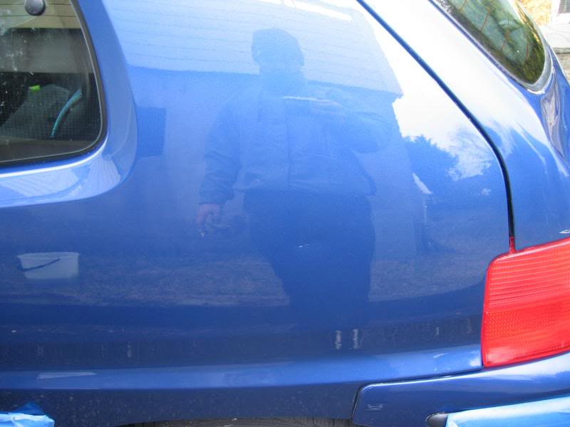

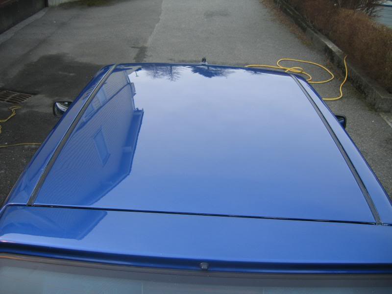

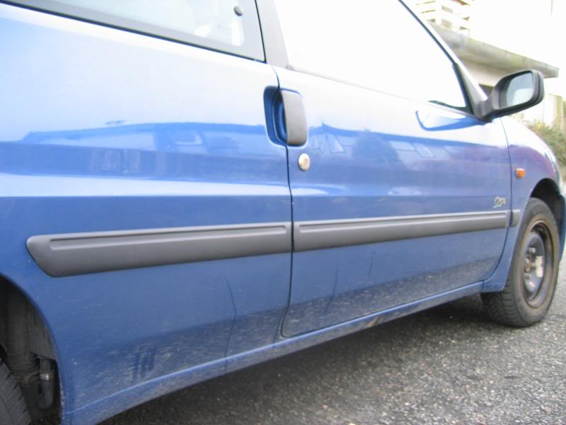

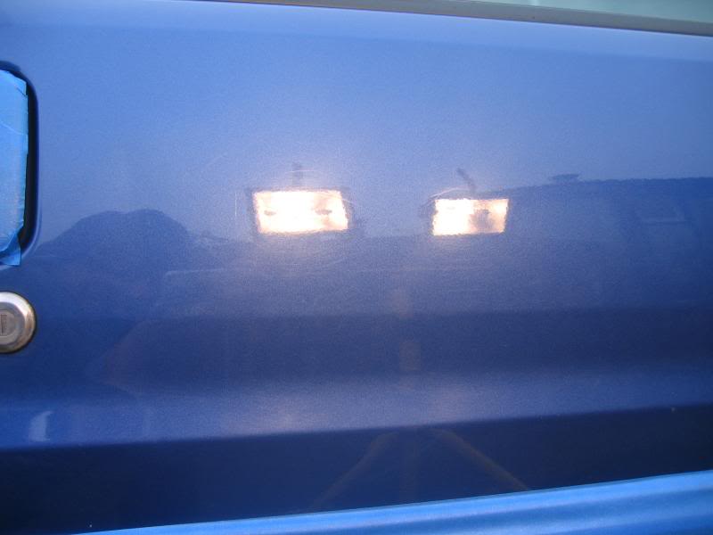

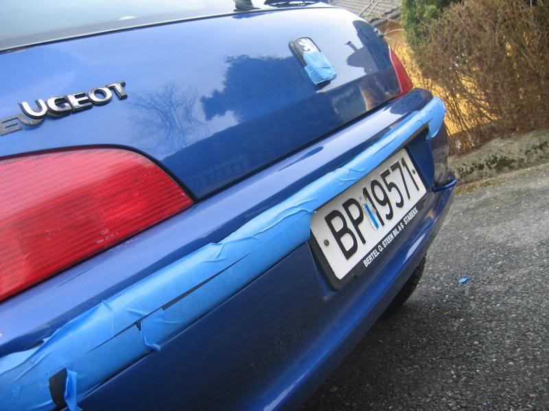

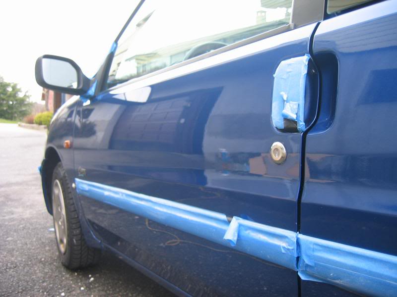

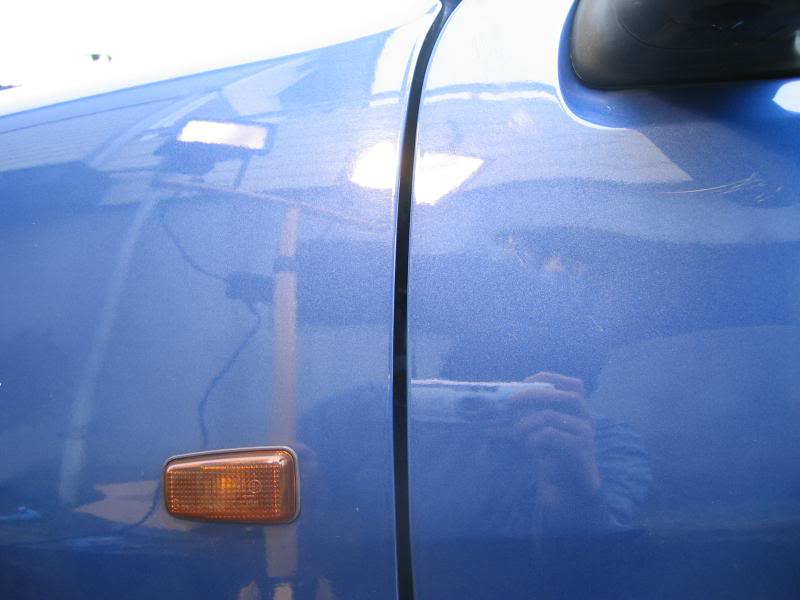

Litt flere etter bilder
