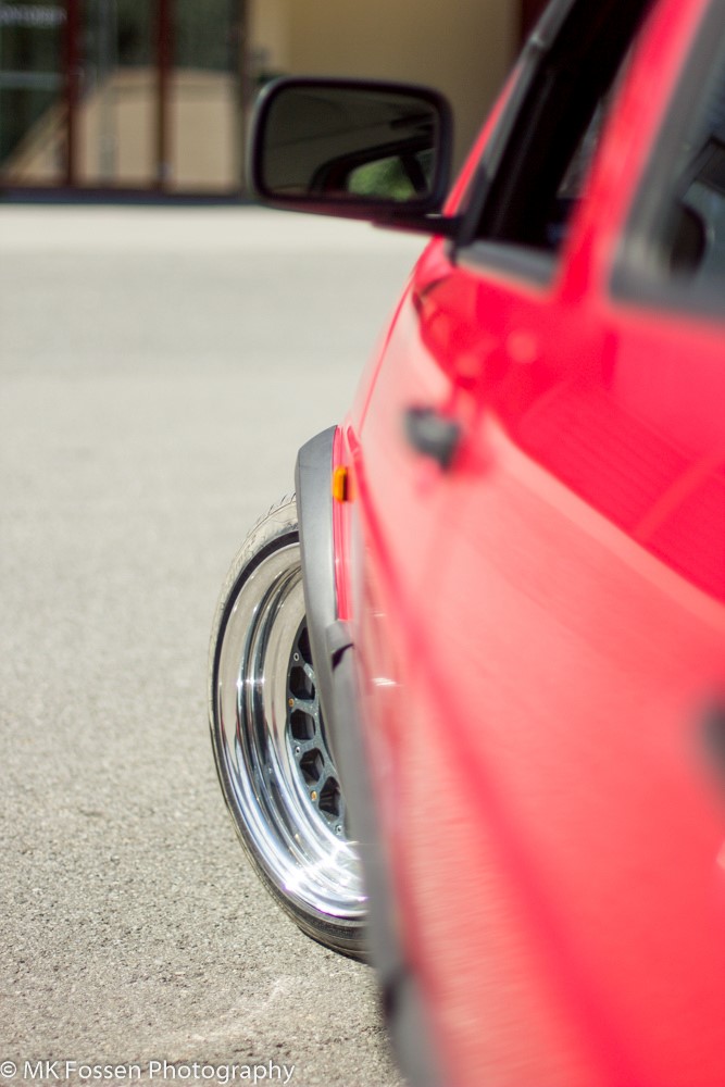

Letteste måten å finne ut om det er klarlakk eller ei på de, dersom du ikke klarer å se det, er å prøve å polere de med f.eks Meguiars All Metal Polish. Blir kluten/puta svart, er det ubehandlet alu (som det er i de fleste tilfeller på sånne felger, og ikke chrome). Ikke mye syre eller veisalt som skal til før aluen får merker som man må våtslipe og polere bort, så vær forsiktig med såpen/avfettingen på selvvaskeanlegg.
Om du fortsatt ikke er fornøyd med hvordan de ser ut, kjøp dette settet hos Biltema og Meguiars AMP hos din lokale Bilxtra og gi felgen en skikkelig polering. Enda ikke fornøyd, våtslip over med så fint papir som mulig, som du ser tar flekkene og jobb deg stegvis videre oppover til 2500-korning før du polerer med settet fra Biltema og Meguiars AMP.
Her ser du den ene felgen min etter 2000 våtslip og polering med overnevnte produkter:
14696463921_1c400c583a_b.jpg_MG_0160 by Mads Kristian Fossen, on Flickr
