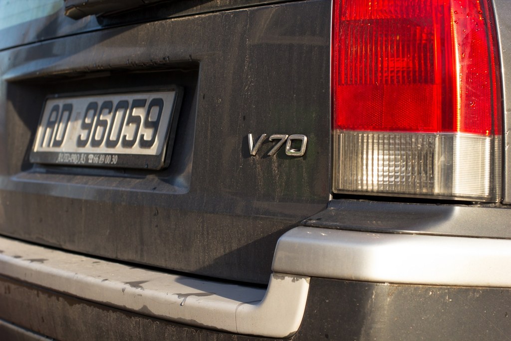

Starter med bilder av møkkete bil. Det er et par uker siden forrige vask og det er både snødd og regnet mye, så her er det litt å ta tak i.

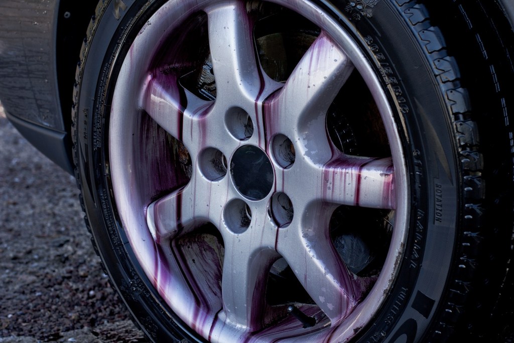

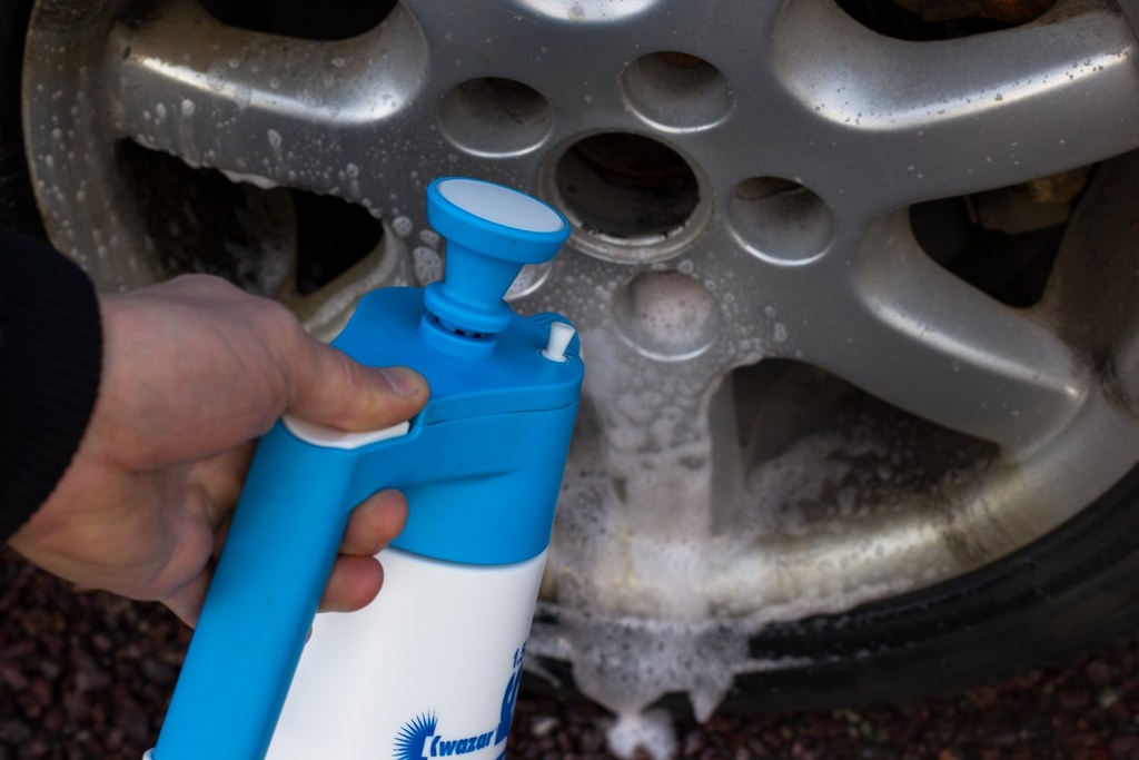

Starter med hjulene. Dette har ikke så mye med testen å gjøre, men det hører til i hverdags vasken. Bilberrry 1:5 brukes her. Disse felgene blir så møkkete at jeg har begynt å bruke pumpekanne til felgrensen.

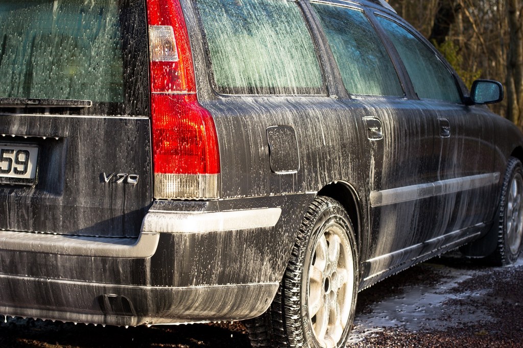

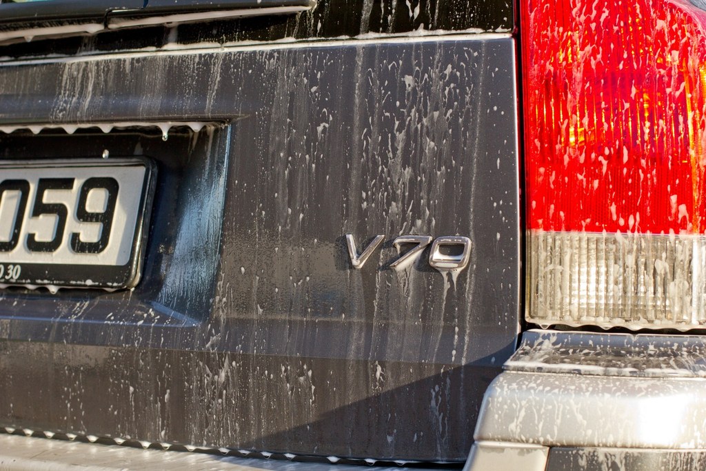

Så er bilen klar for å bli skummet med Power wash. Som sagt tidligere, så er skummet ganske tynt, men likevel henger det en god stund. Fordelen med tynt skum er at det er raskere å spyle av såpen.

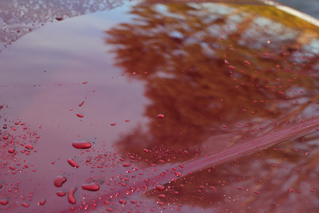

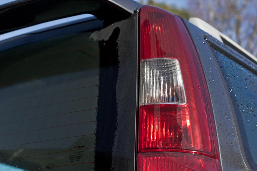

Få frontruten rant skummet av raskere pga. G5 rute forsegling.

Nå som hjulene var såpass møkkete som de var så må det mer til en bare Bilberry (vanligvis er det godt nok med en felgrens som dette for å få rene hjul). Derfor fikk de en runde med Korrosol.
Dette tok endel, men fortsatt ikke godt nok. Fant frem Valetpro Blue gel som er en tykk syrebasert felgrens. Med berøring fungerer den ganske bra.

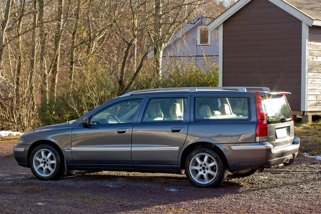

Avslutter med noen raske bilder av ren bil.
Jeg synes Power wash er et godt produkt til en god pris og kan absolutt anbefale det videre.

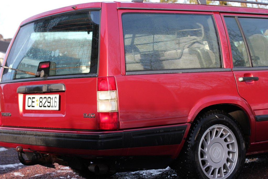

Brukte dette produktet ved dagens vask av konebilen og tok noen bilder underveis. Denne gangen har jeg "spritet" opp blandingsforholdet ved å tilføre en halv liter med 1:5 sammen med halvliteren med 1:10 fra forrige gang. Flott tynt skum som henger en god stund.

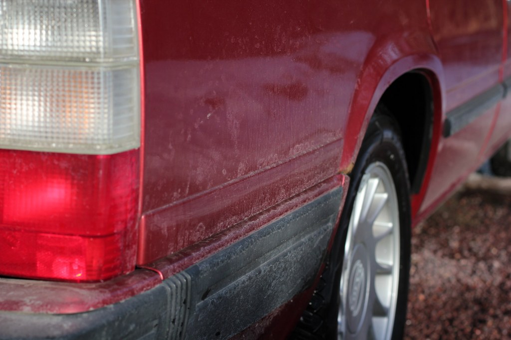

Etter avspyling er det ikke mye skitt igjen.
#845 har begynt å slippe her og der.
Derfor avsluttet jeg vasken med en runde med tynn blanding med Nanolex Washcoat. Brukte kun 2 små korker på størrelse av en colakork blandet med en halv liter vann. Hanske drøy i bruk. Er også meget enkel i bruk, Skum på og spyl av. Dette gjør tørkeprosessen etter må mye lettere da vannet "slipper" lettere fra lakken ved tørk.

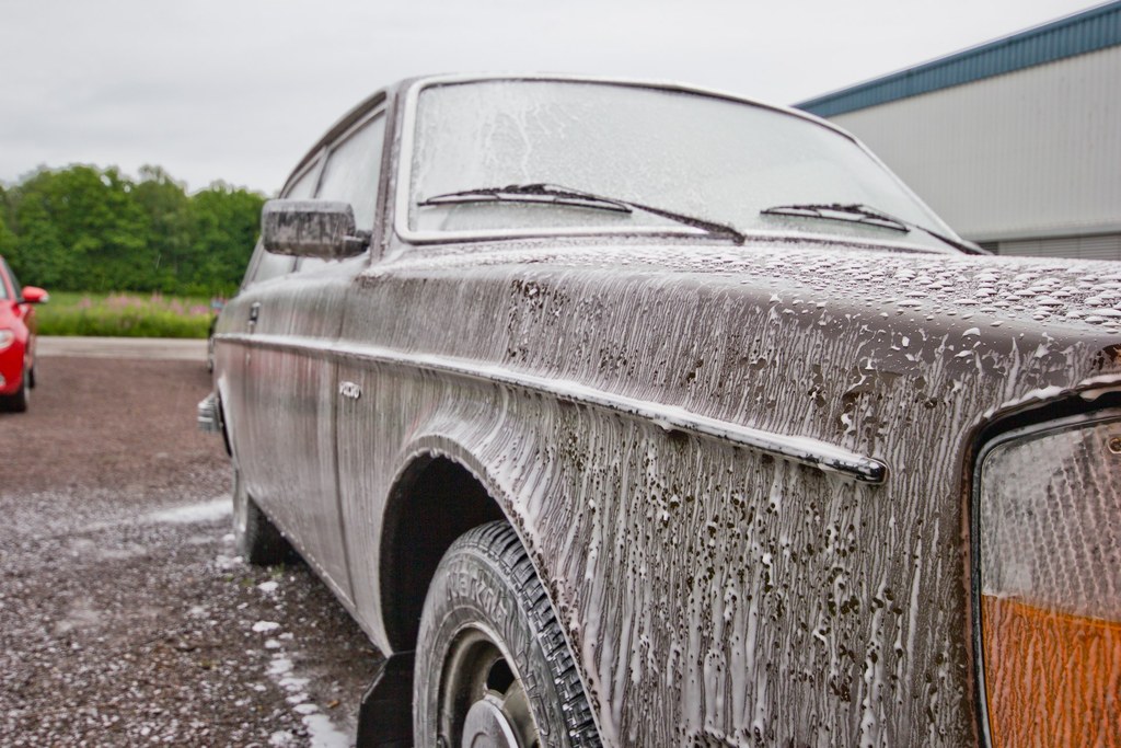

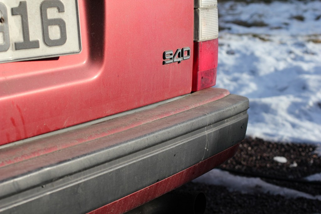

Legger ved noen bilder fra forrige S&S der vi brukte Powerwash.
Før LSP toppet vi restene i flasken med vann slik at vi hadde nok til å skumme bilen igjen. Ganske tynn blanding, men nok til å fjerne polish støv før siste finish.
