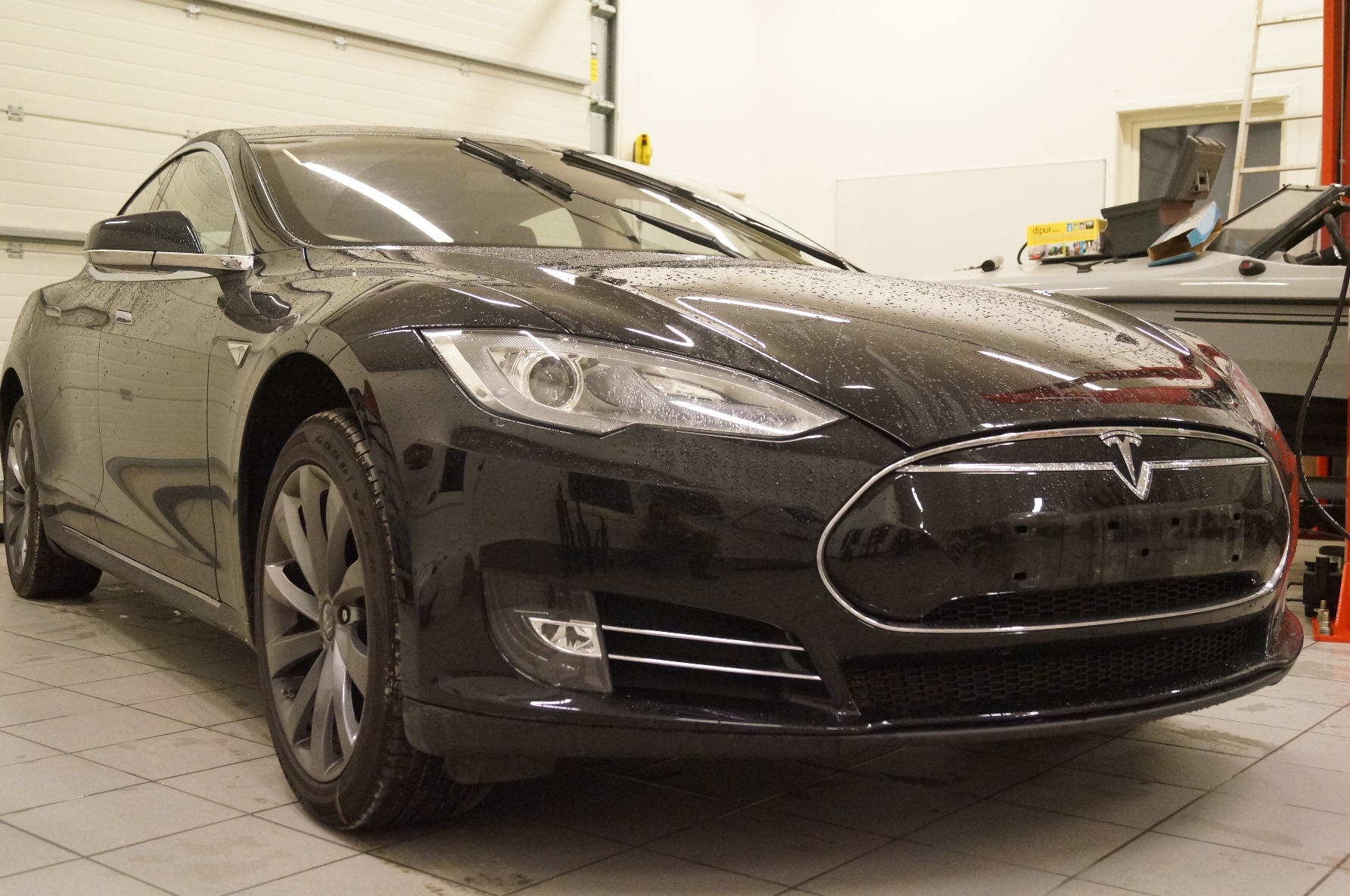

Ser forresten meget digg ut med innendørs vaskehall! Hvilken LSP ble lagt? Ble det gjort noe på interiør annet enn matter? :)

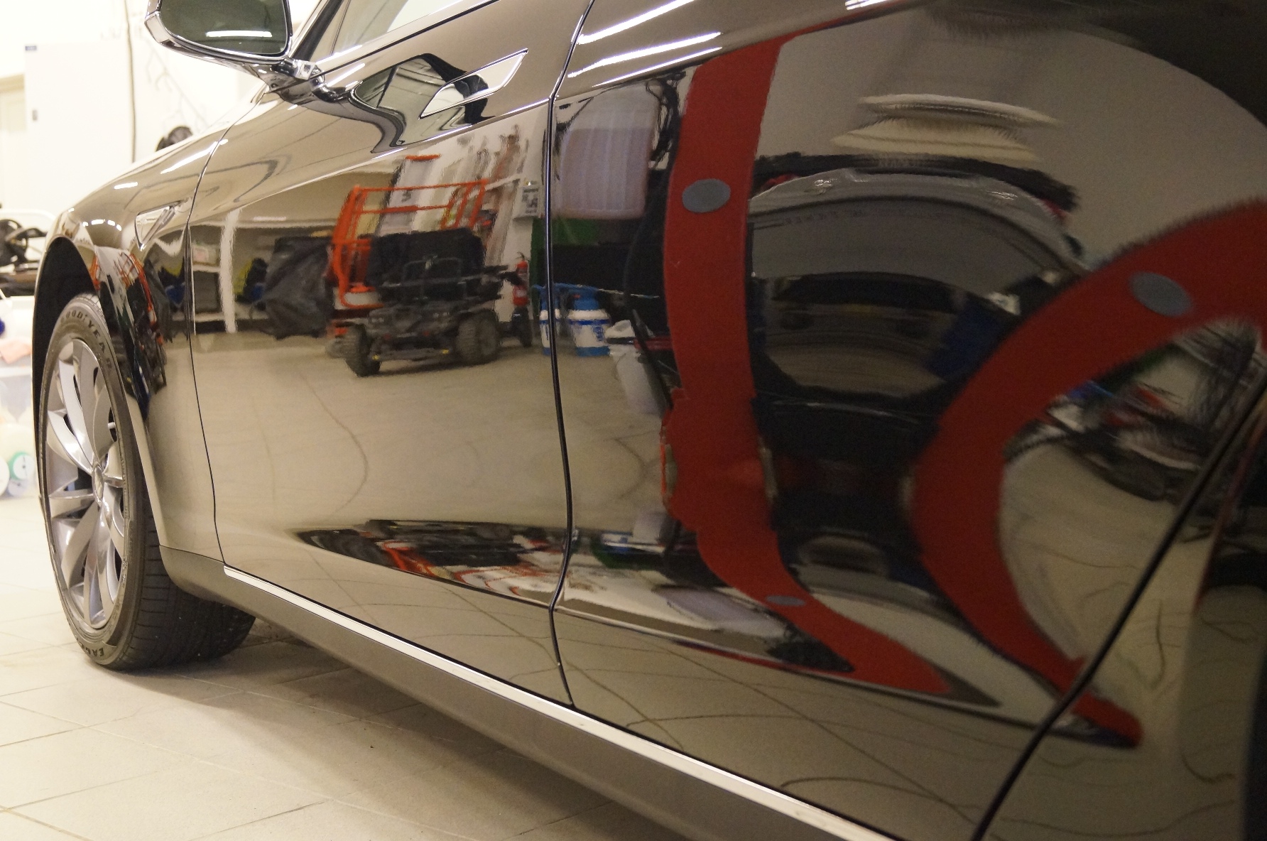

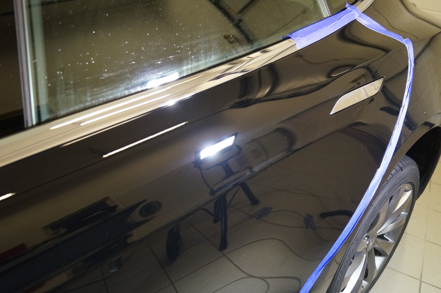

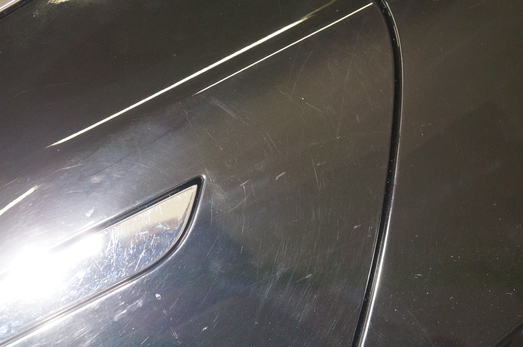

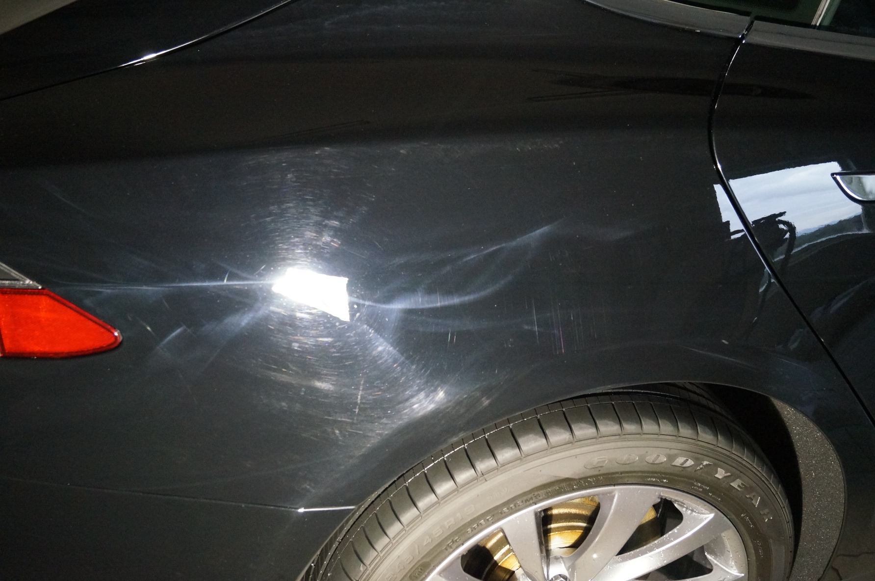

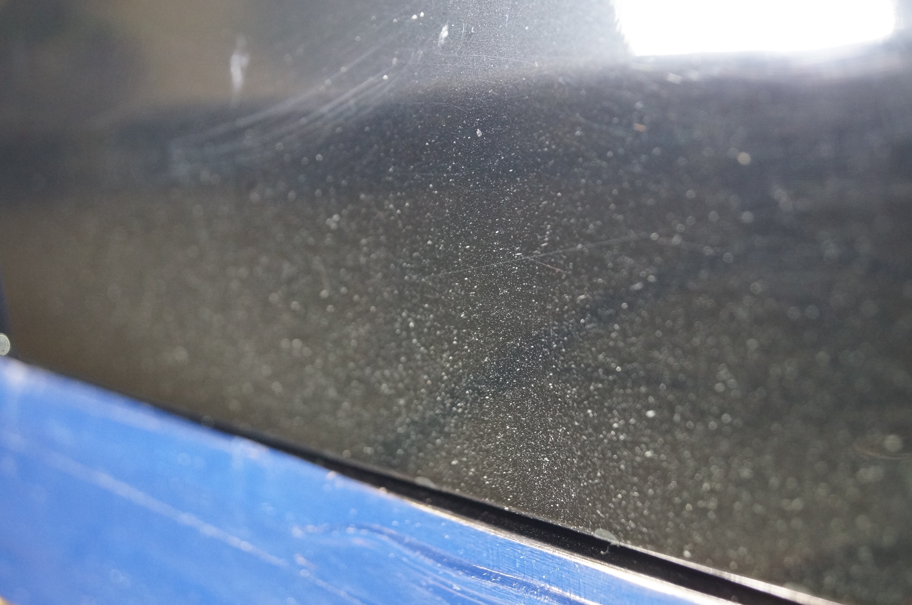

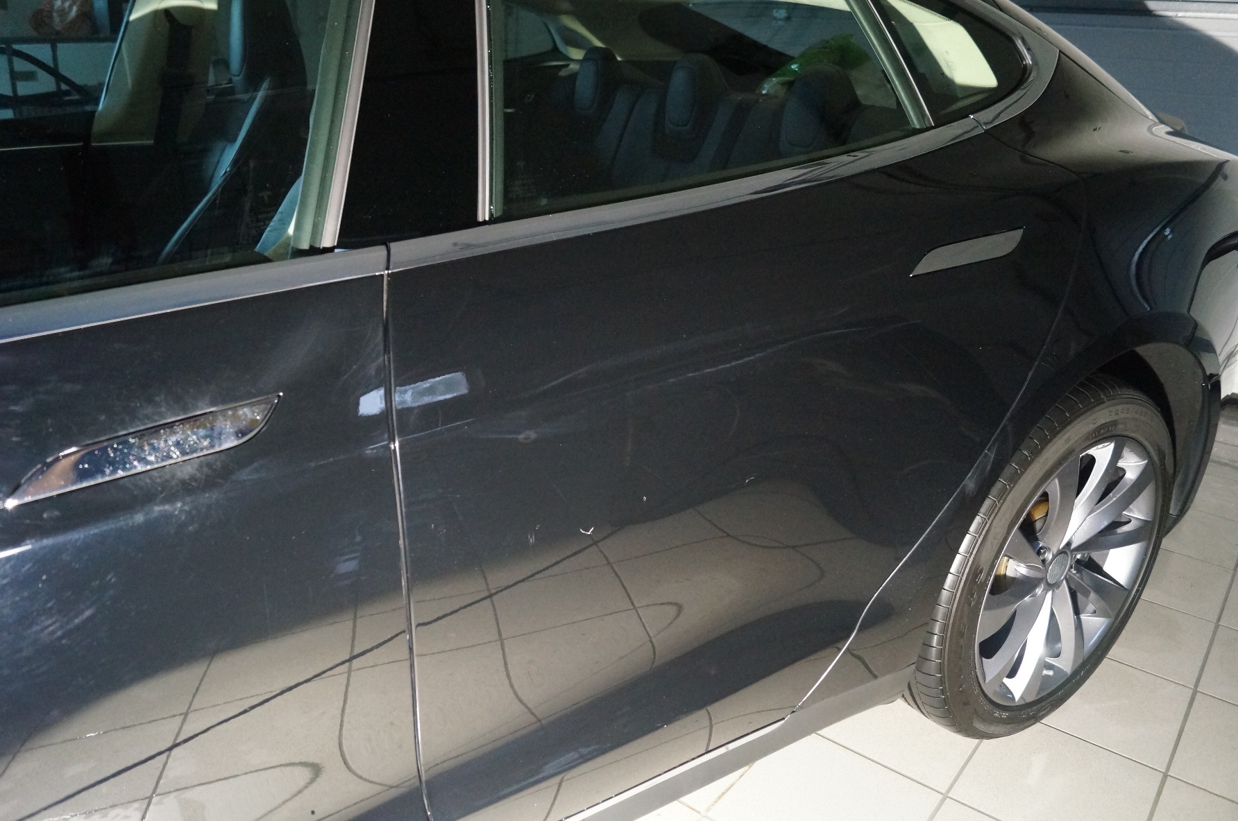

Er ikke så vanskelig å korrigere den lakken. Hologramer som skal fjernes etter rubbing eller andre som har vært og polert tidligere eller også ikke vanskelig å fjerne. Det er liksom finishen på den som er så vanskelig. Enten ligger en masse mikroriper igjen eller en grå hinne som blir liggende.

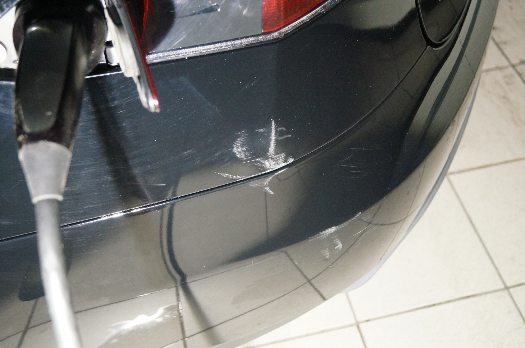

Ja, det er foreløpig den verste sorte jeg har hatt inne. Men jeg jakter på en som går rundt her i nabolaget siden 2013 som mulig er enda verre.
Ser ut som bruksbil deluxe da han frakter alt mulig rart i den og har i tillegg en stor hund. Sort farge det og sist jeg snakket med han så vasker han 1 gang i uken i børster. Men hvem vet, mulig det ikke er lakk på denne til å korrigere lenger :P

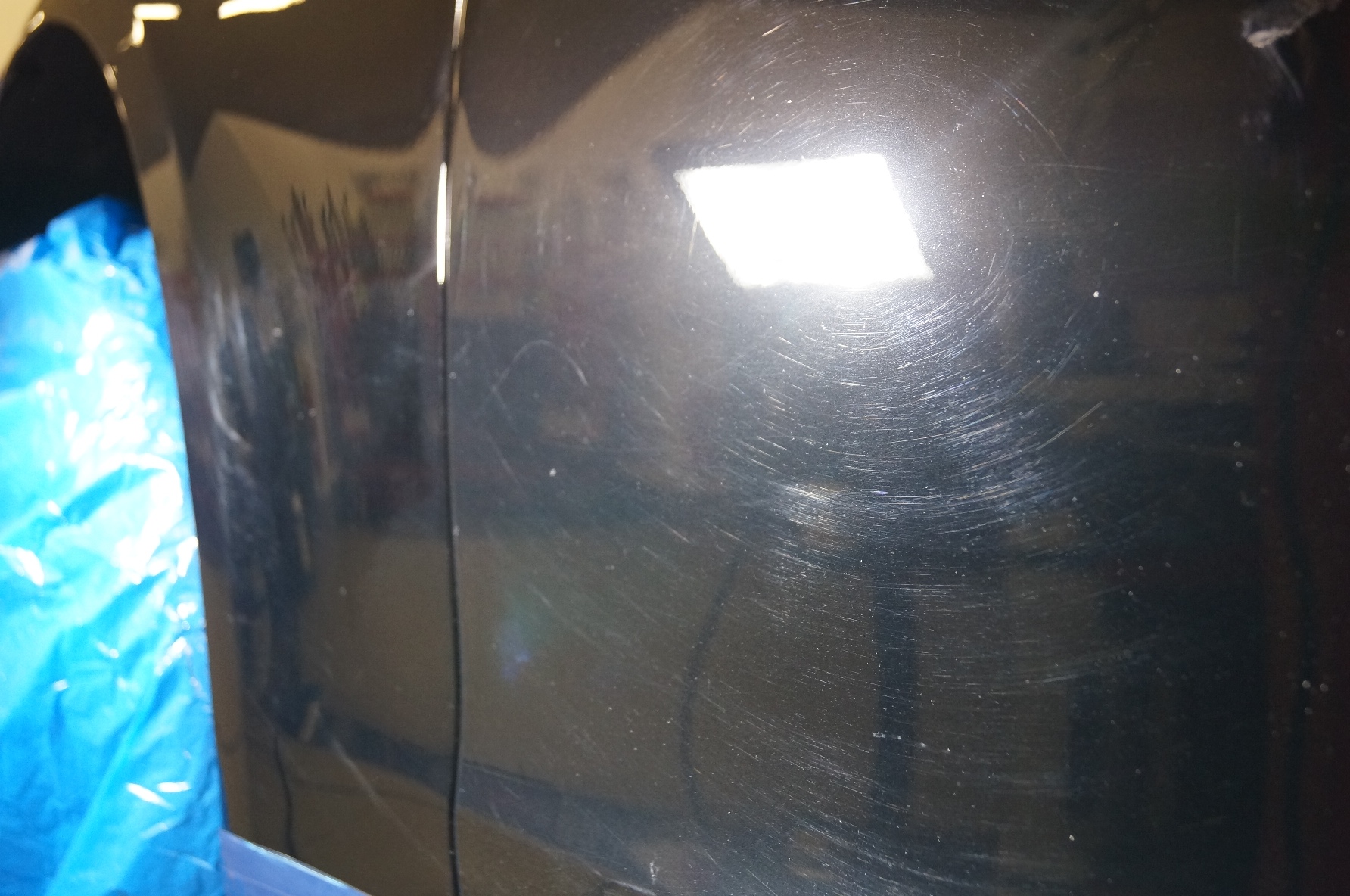

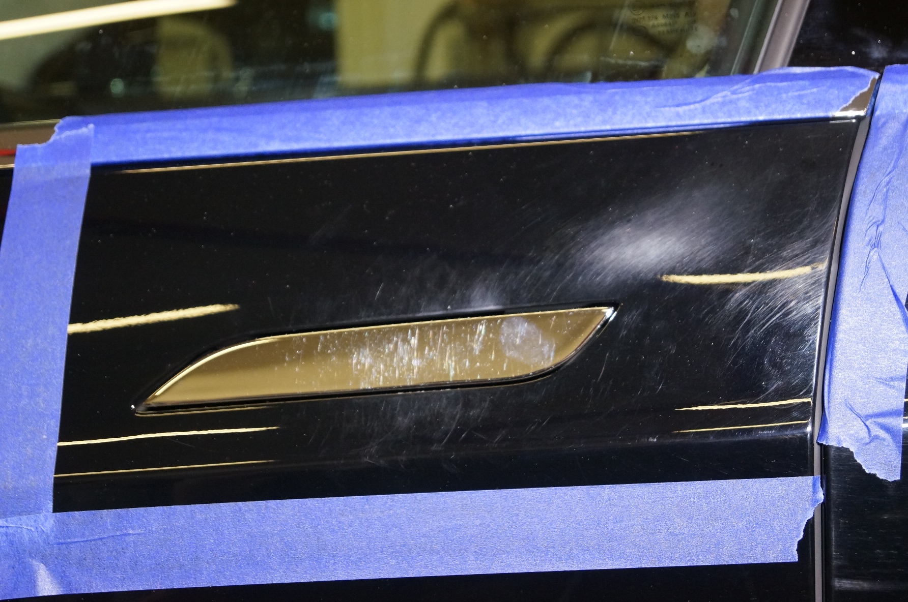

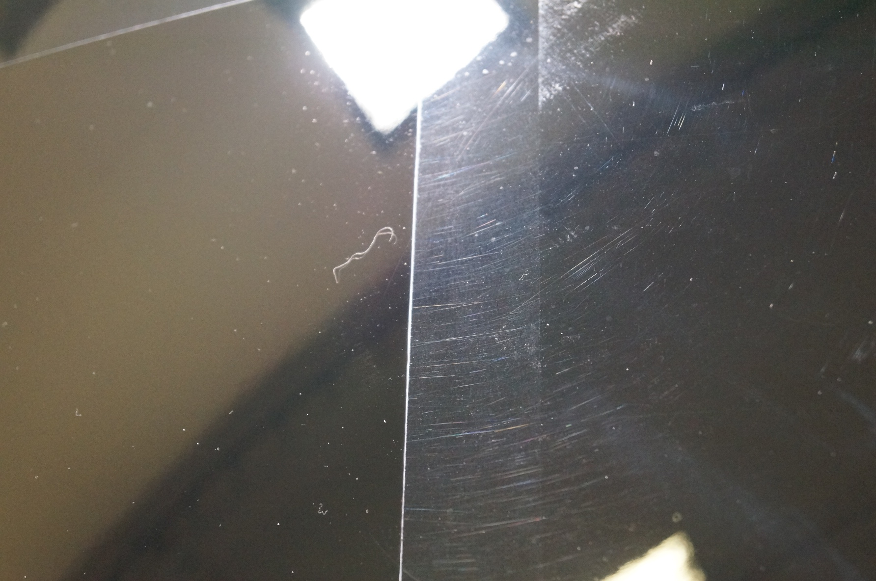

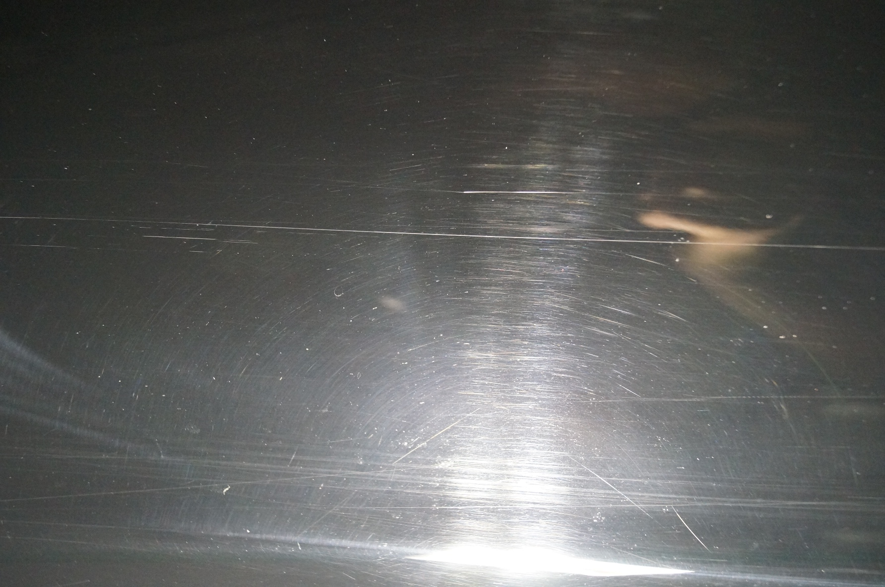

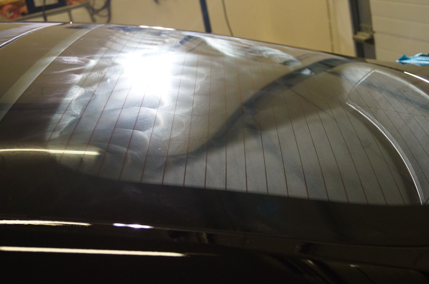

Kjørte du hologramfritt med roterende med den komboen? Eller viser evt ikke dette på bildene?
Cred +1 B)

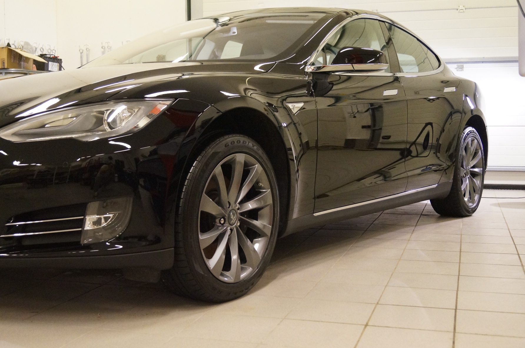

Heavy cut samt medium polish på roterende gir holos.. Slutt steg med Rupes Duetto ordner opp alt med Koch Antihologram.

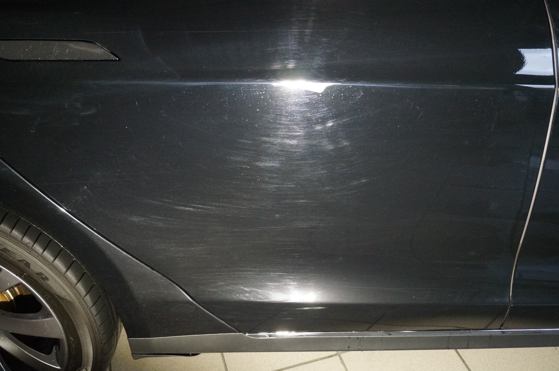

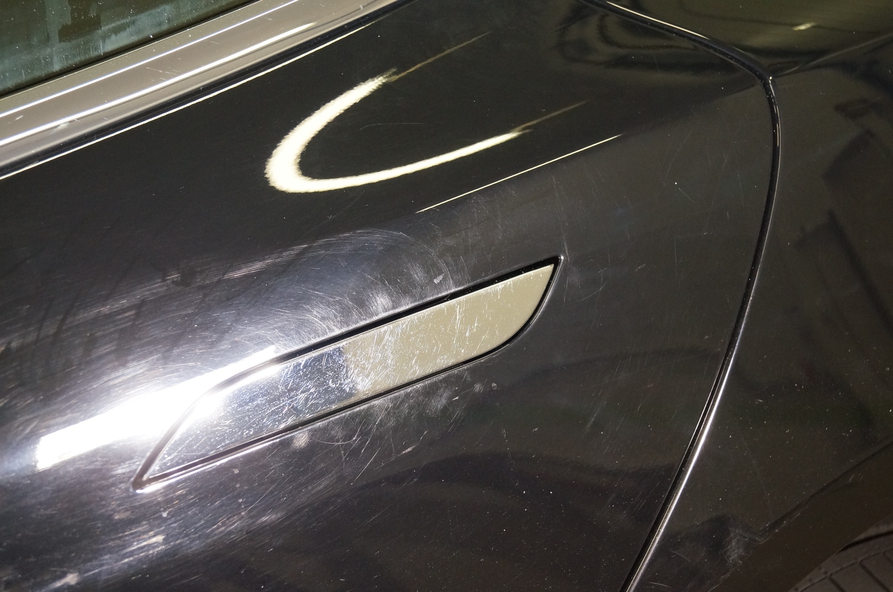

Alt handler om riktig vedlikehold på de sorte. Jeg har 3 faste Tesla kunder med denne lakken som vasker selv hjemme med produktene som bl.a Prickbort, Surfex, god såpe samt skumkanon, 2 bøtter og vaskehanske av merinoull. Disse bilene ser faktisk bra ut mtp hvor mykk og sensitiv den lakken er.
Nybilklargjøring er det fortsatt hologramfabrikk hos Tesla.. Ser bilene blir levert med polishrester overalt og hologramer på speil og faktisk baklykter og.. Det er godt gjort det :P
LSP ble Koch Chemie 1k Nano og interiør ble det ikke tid til pga megden av arbeidet denne lakken krevde.

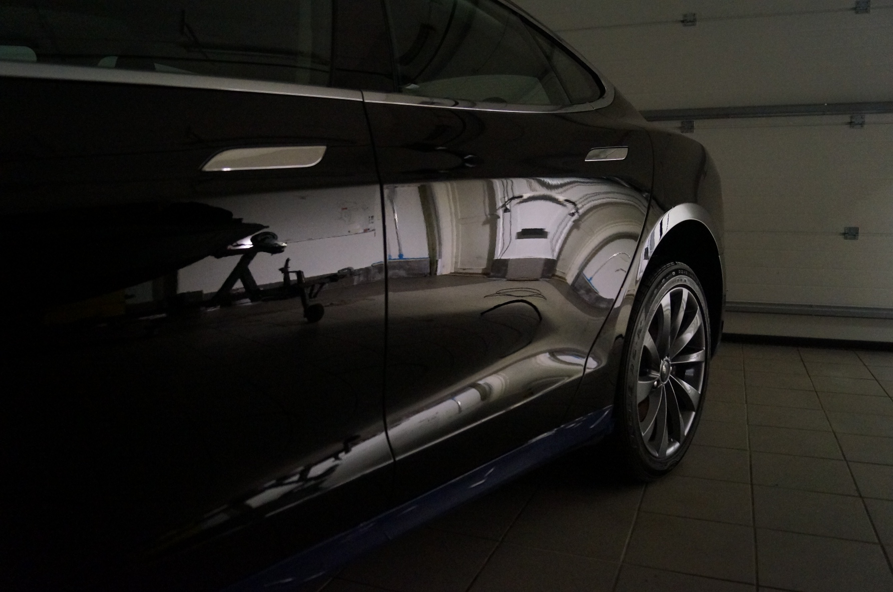

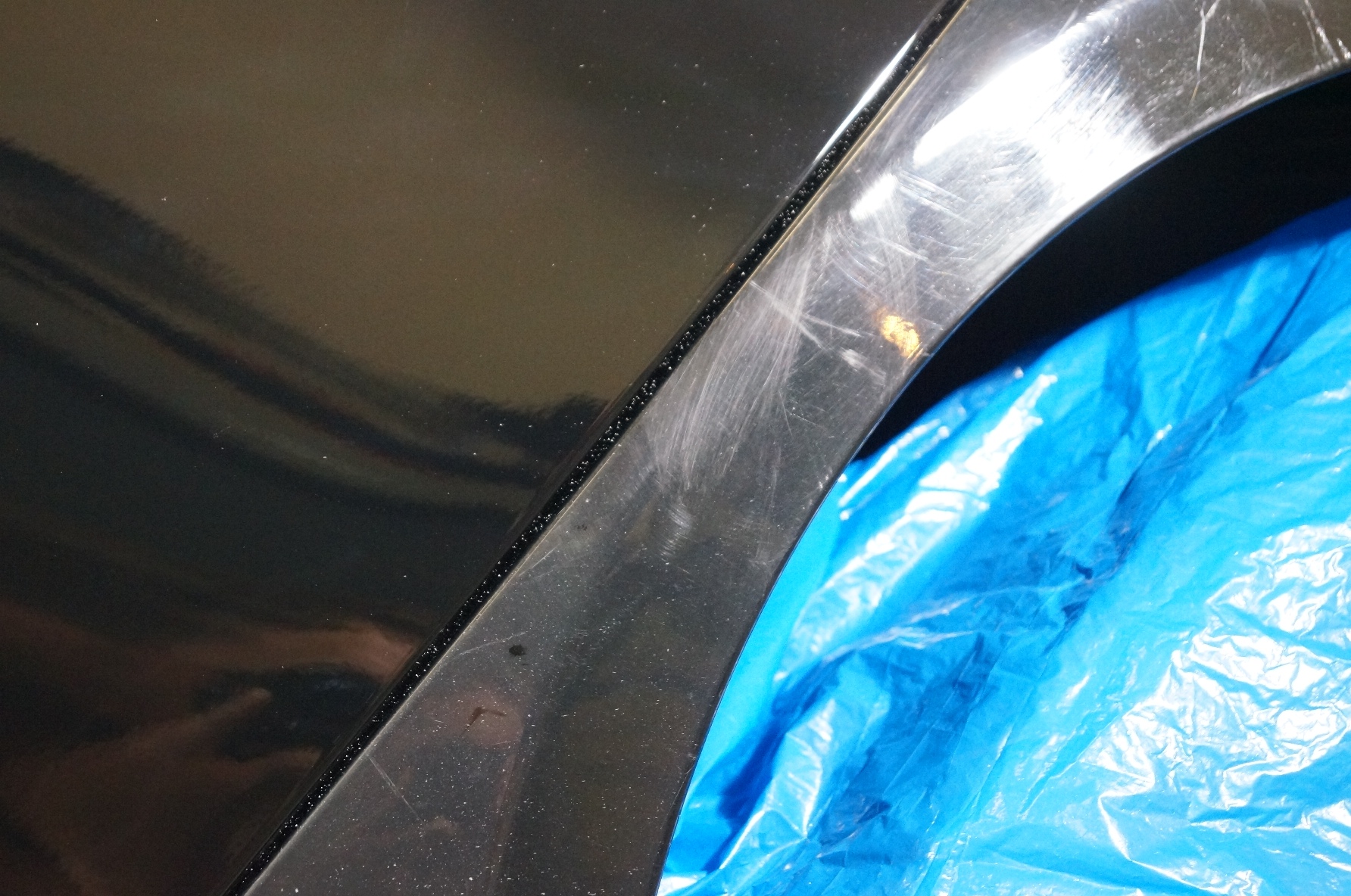

Takk. Det er dessverre slikt når en ikke vasker denne lakken forsiktig med gode produkter. Så var det jo tidligere polering som produserte enda flere hologramer.. Lakken så jo nesten grå ut i sterk lys når jeg var ferdig med vask og avfetting...

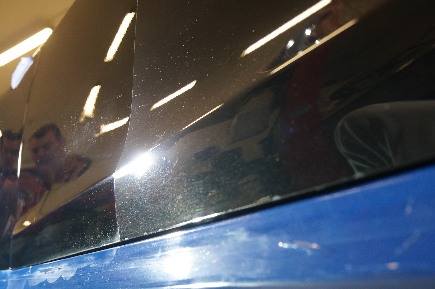

jævla spessielt at det er så lite lakk nede på dørene egentlig oO
