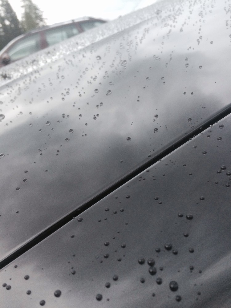

Da har jeg endelig fått lagt nytt lag med voks. Falt på Fusso siden jeg allerede hadde prøvd 845.
Resultatet ble meget bra, maken til hydrofobiske egenskaper har jeg ikke sett værtfall. 845 har nok mere dybde i lakken må jeg innrømme, men nå som det begynner å bli skjømt etterhvert, så gjør det vell ingenting etter min mening.
Legger ved noen bilder.
