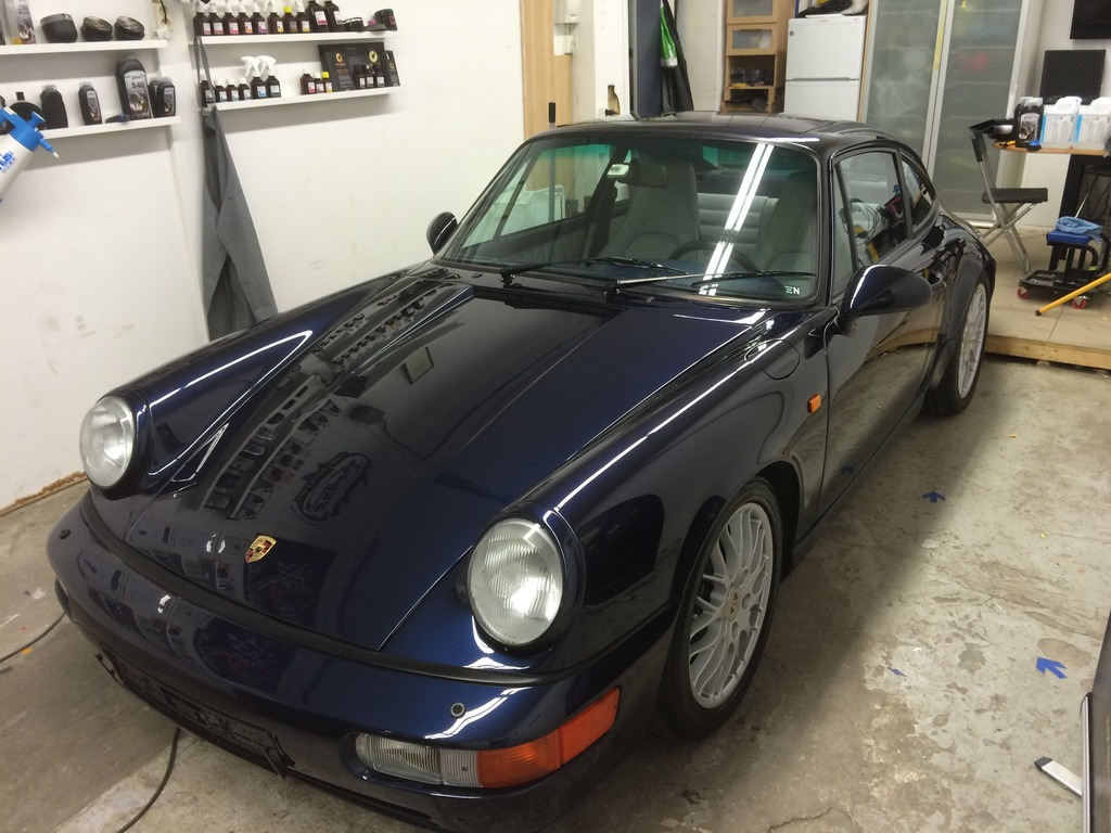

Innimellom jobbingen med bussene så er det deilig å koble av med en og annen småbil :lol: Eier var for å hente leketøyet sitt jeg hadde hatt inne til en liten oppfriskning:

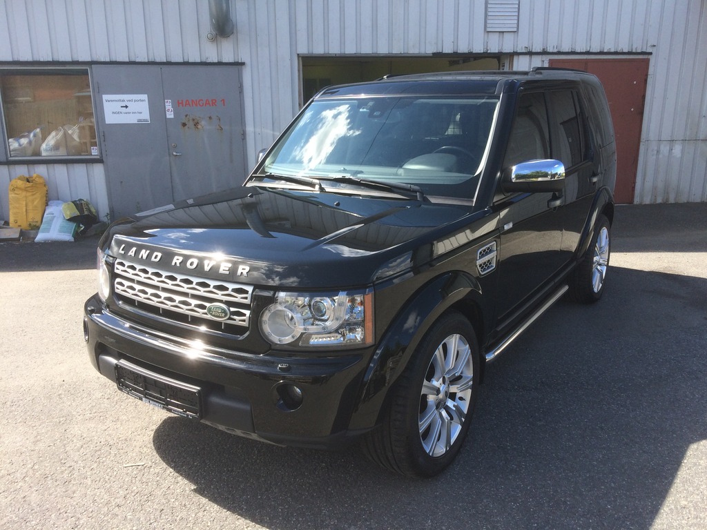

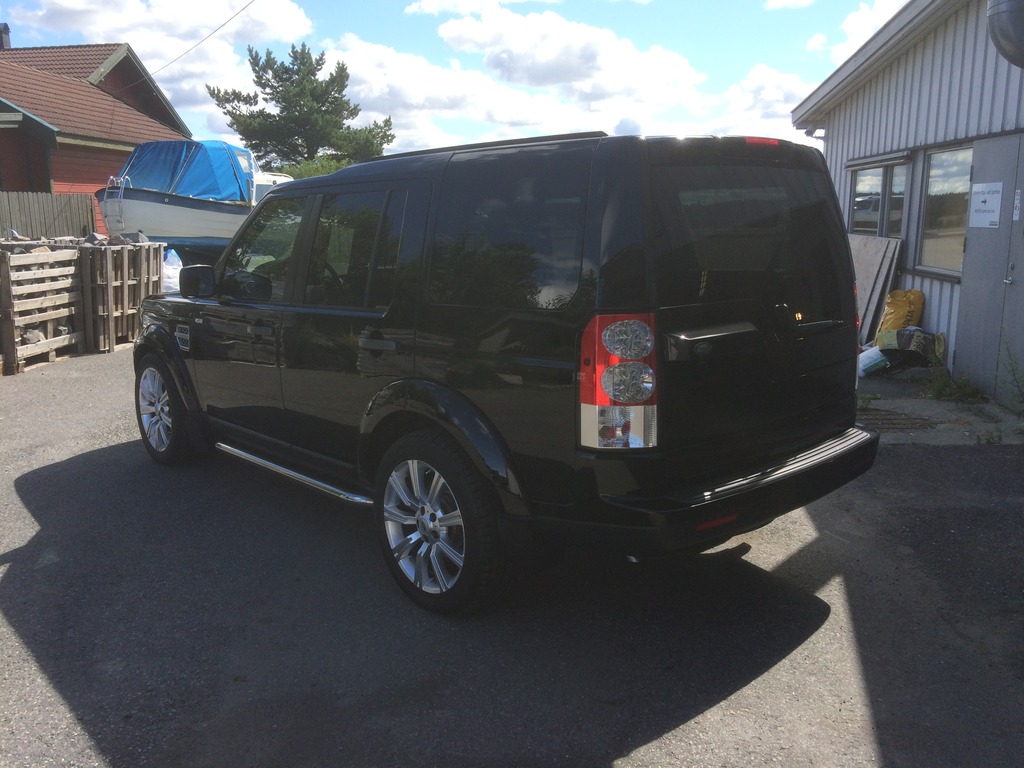

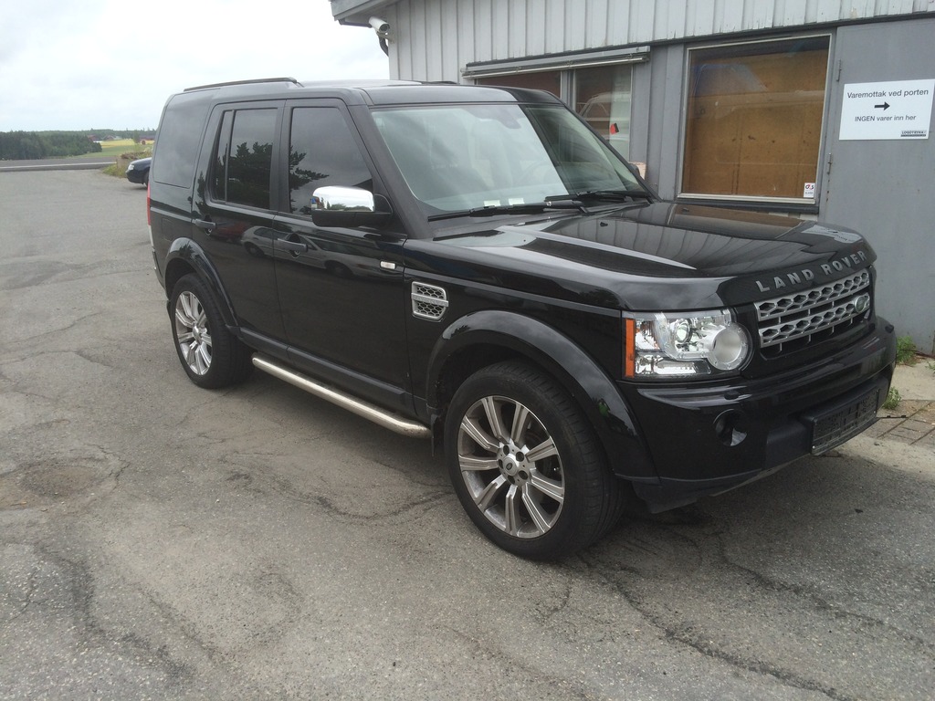

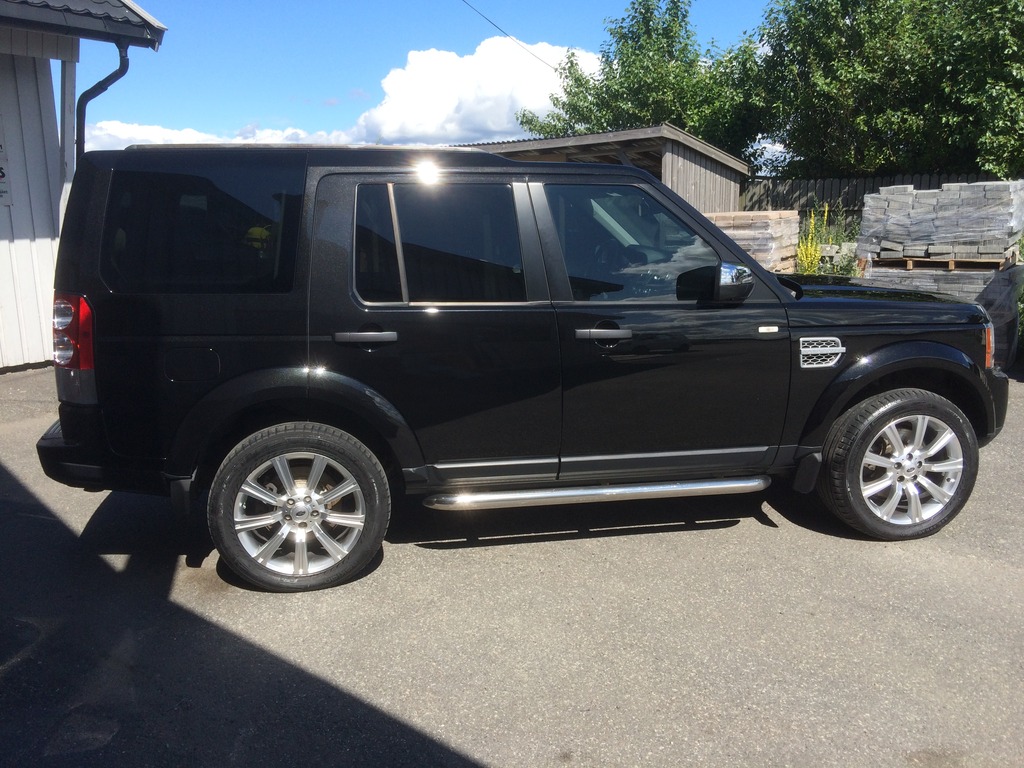

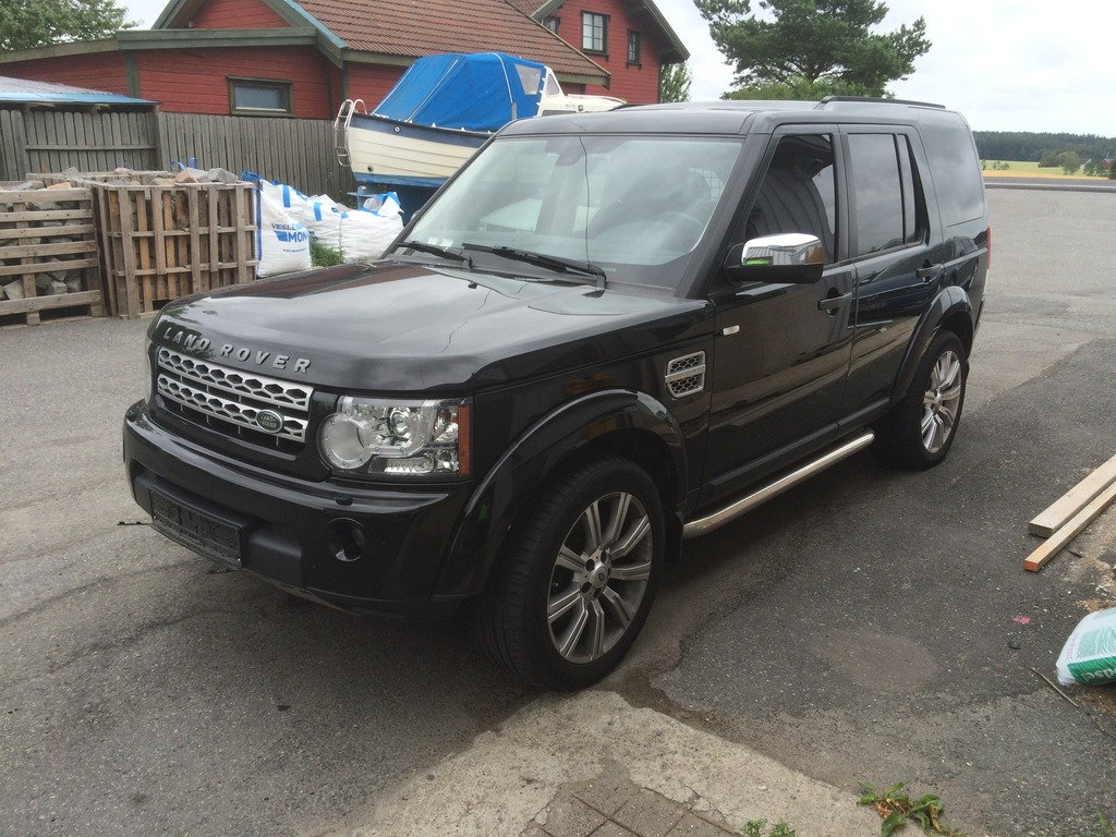

Og han satte like gjerne igjen denne søte saken her:

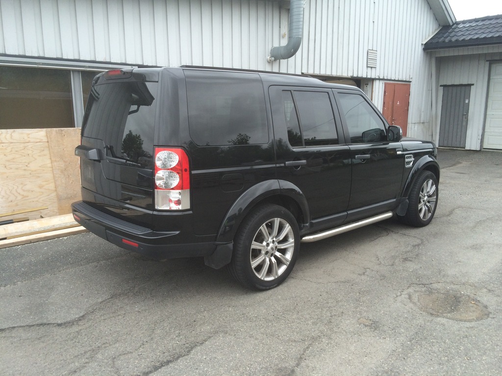

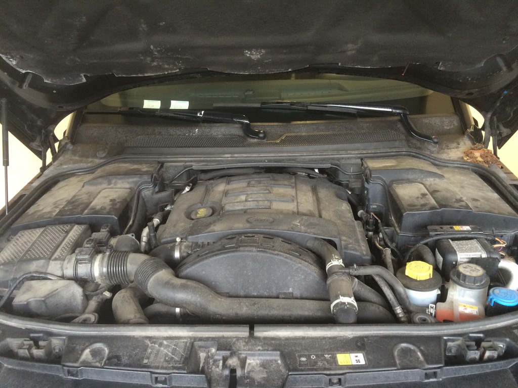

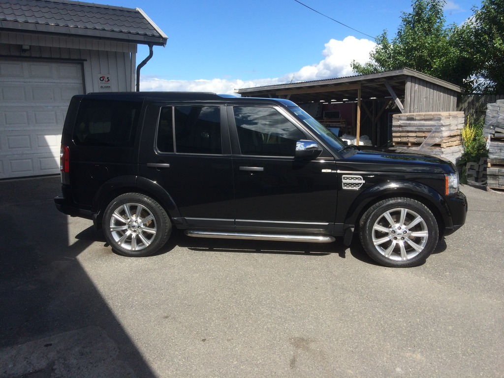

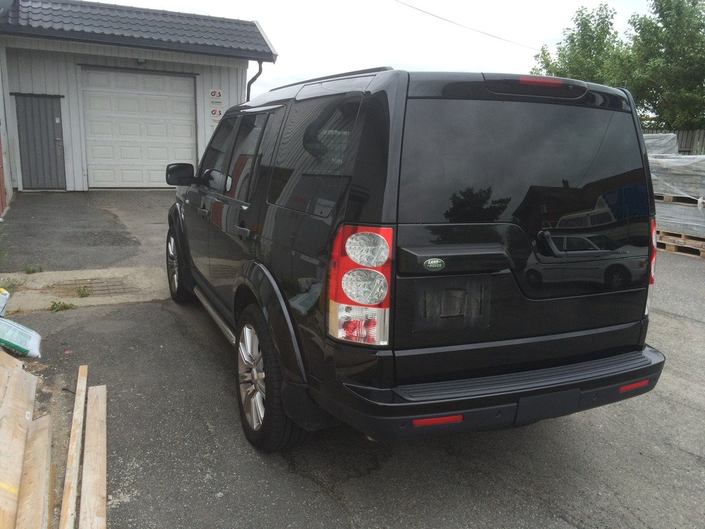

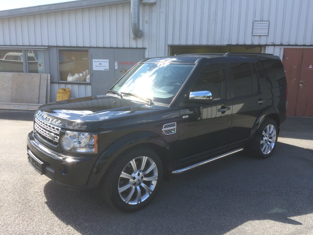

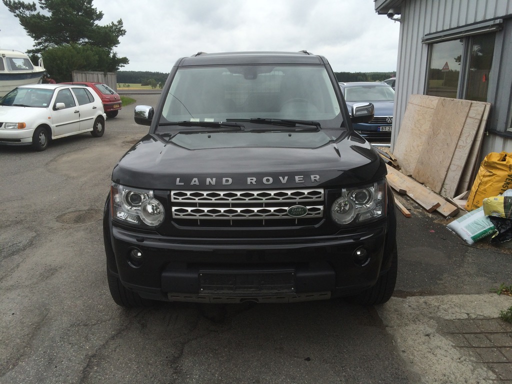

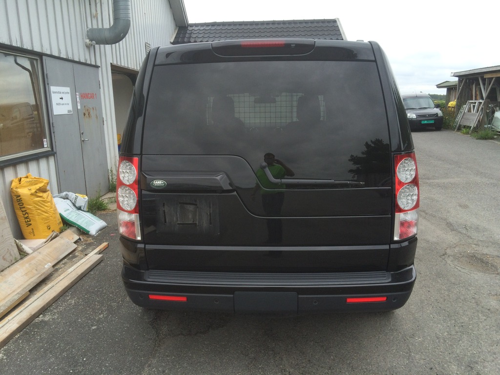

Bilen skal selges så ble enig med eier om å rydde opp sånn tålig greit i lakken, enkel beskyttelse og en god runde innvendig. Vell ved ankomst så var det dette som ventet meg:

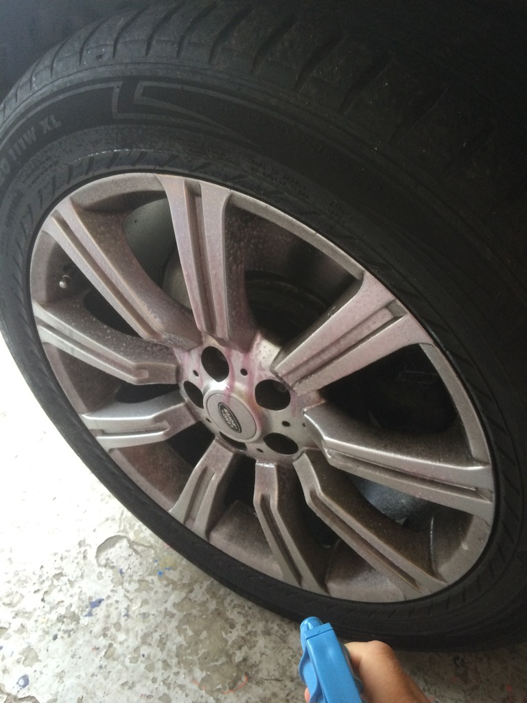

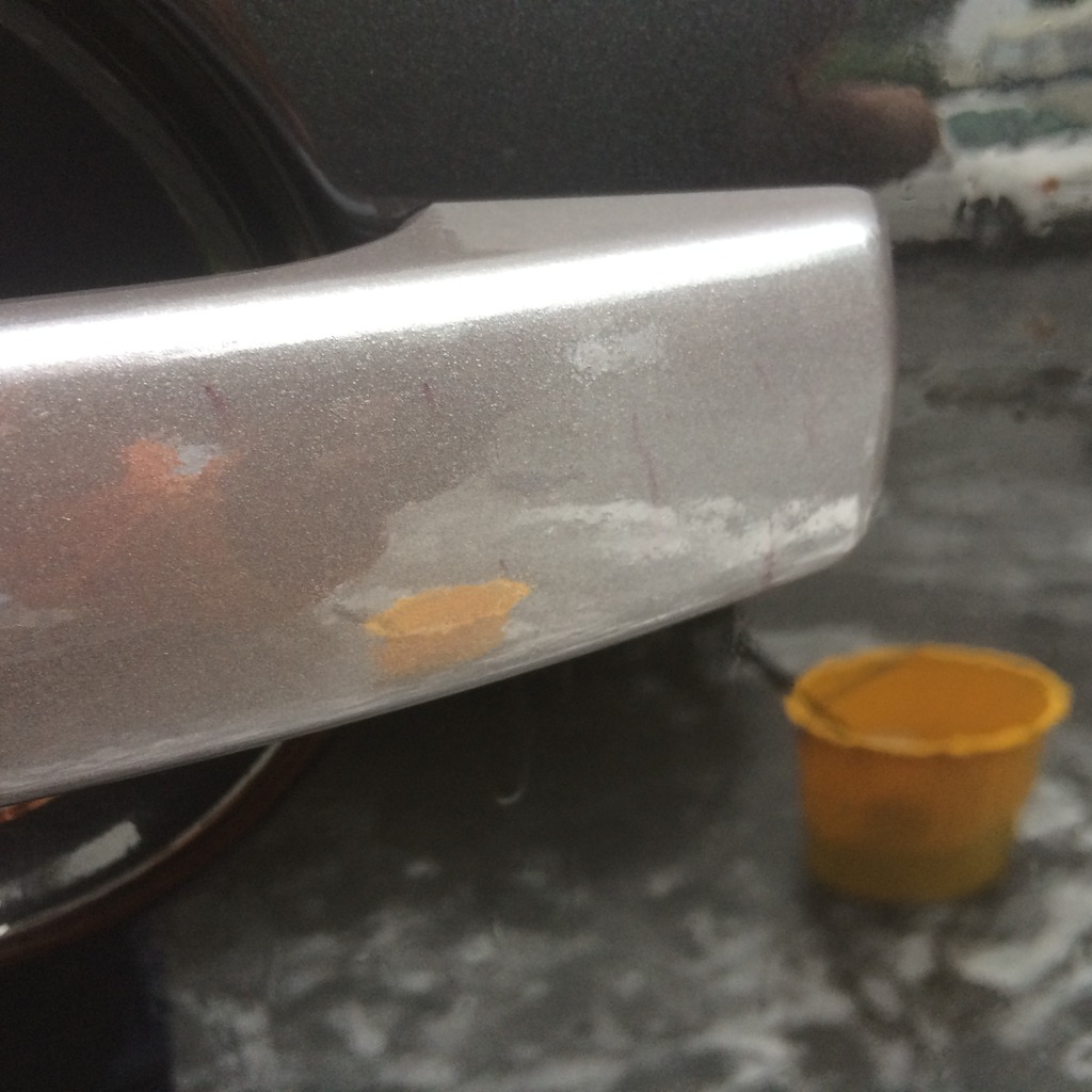

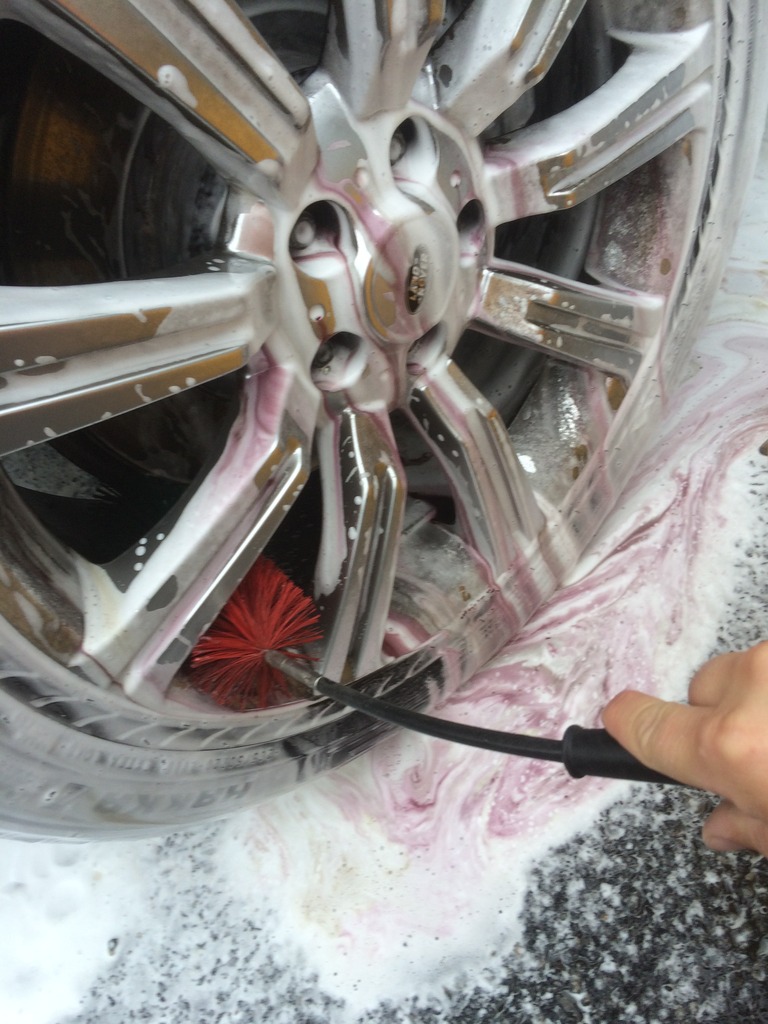

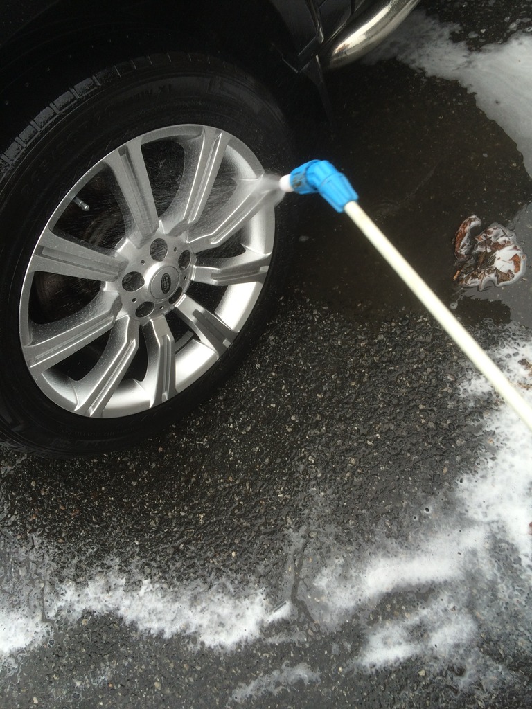

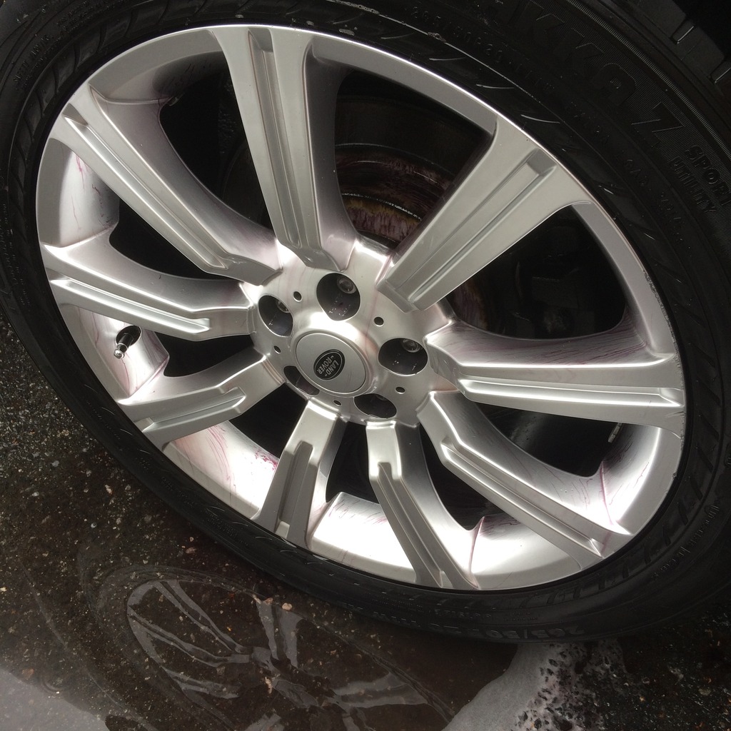

Startet med en runde med Scholl Concepts Rim7 på felger:

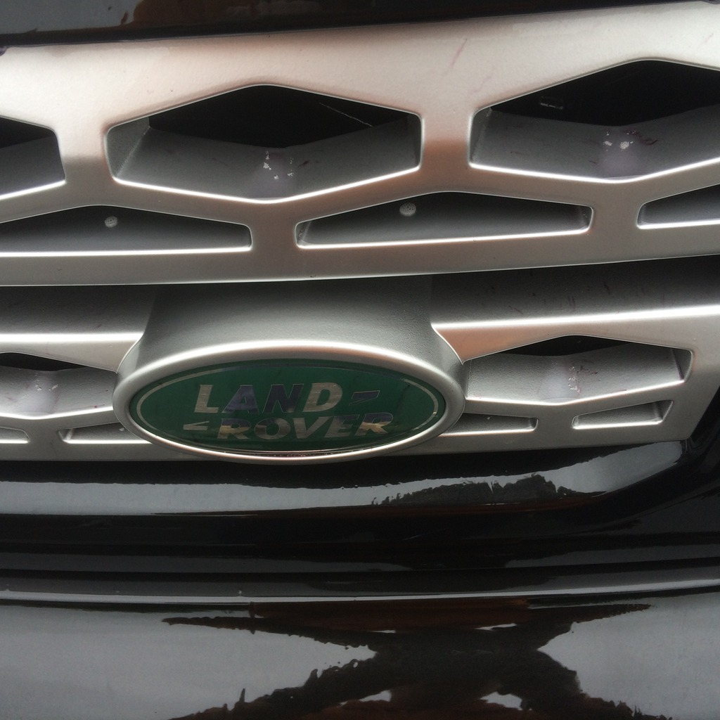

Hele bilen fikk en runde med Prickbort:
Etter at Prickbort hadde fått virke i 6-7 minutter ble hele bilen inkl felger og dekk dynket med Surfex HD 1:10

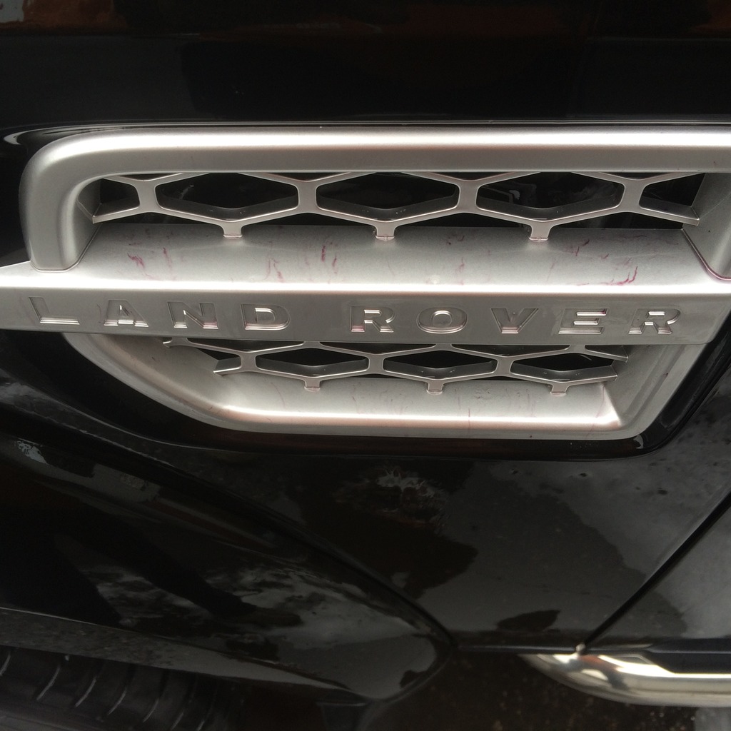

Blandingen fant litt å jobbe med:

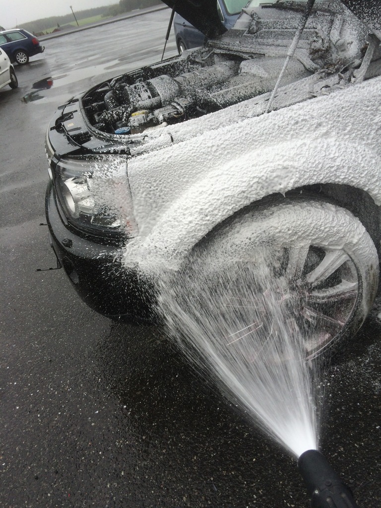

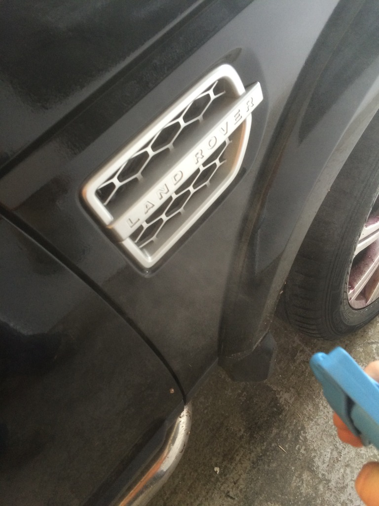

Nye 5 minutter så ble hele bilen skumlagt med Chemical Guys Honeydew Snow foam:

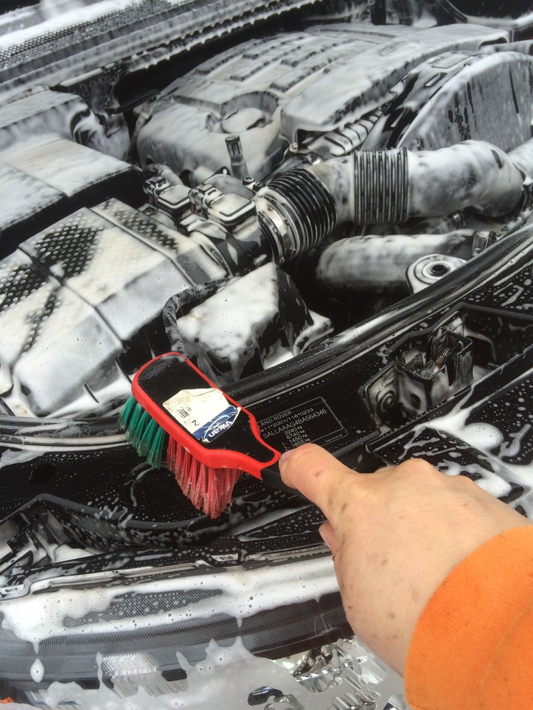

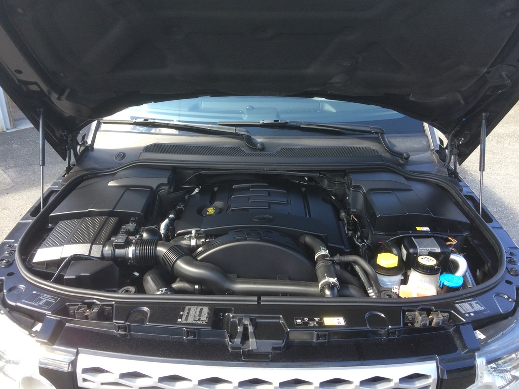

Felgbørster ble funnet fram og brukt på dekk/felger og i motorrommet:

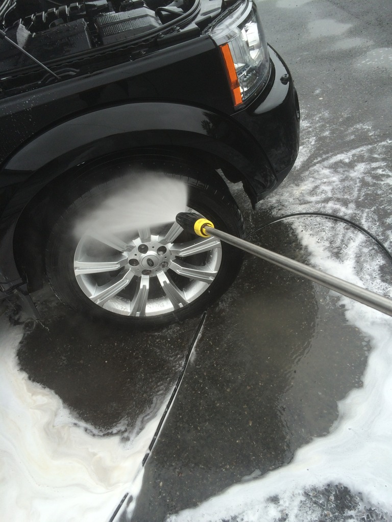

Tid for avspyling av det hele:

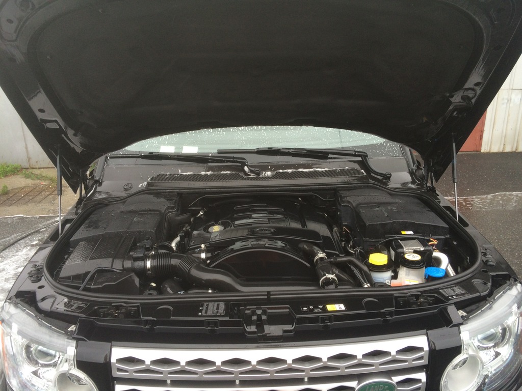

Motorrommet ble en smule renere:

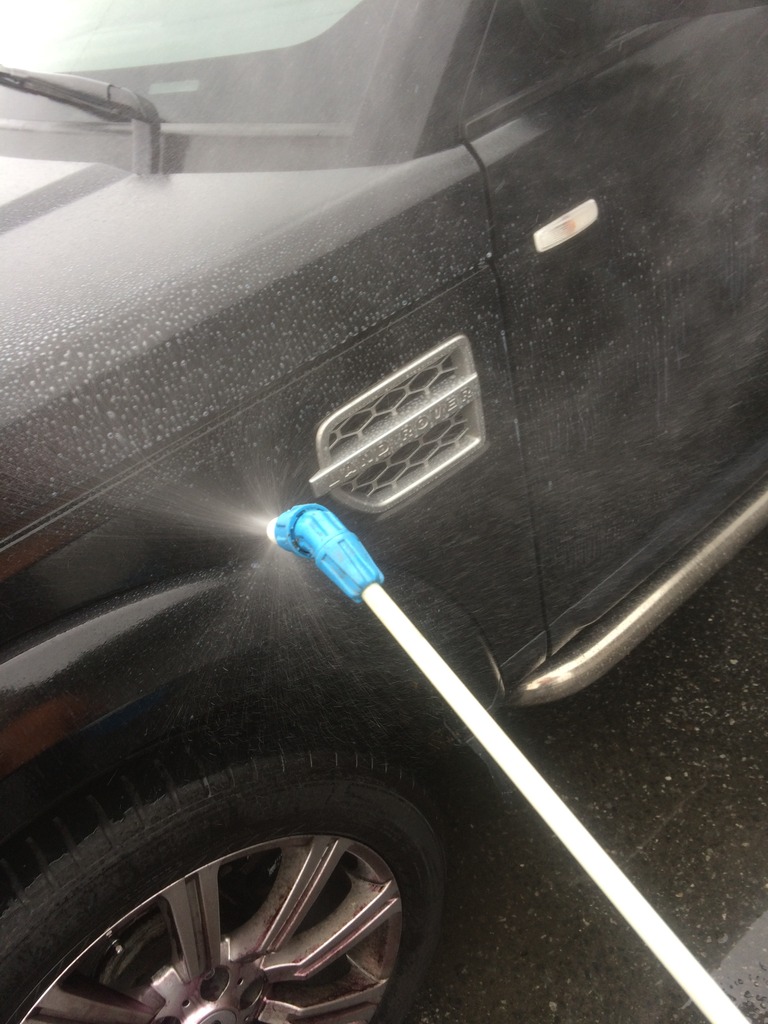

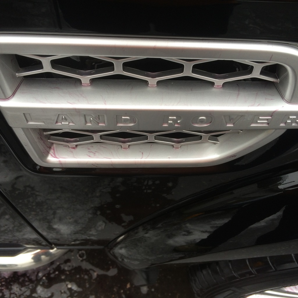

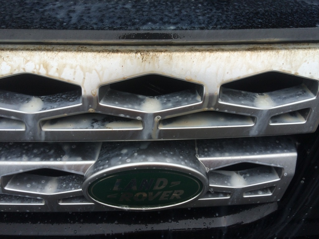

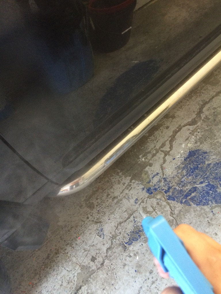

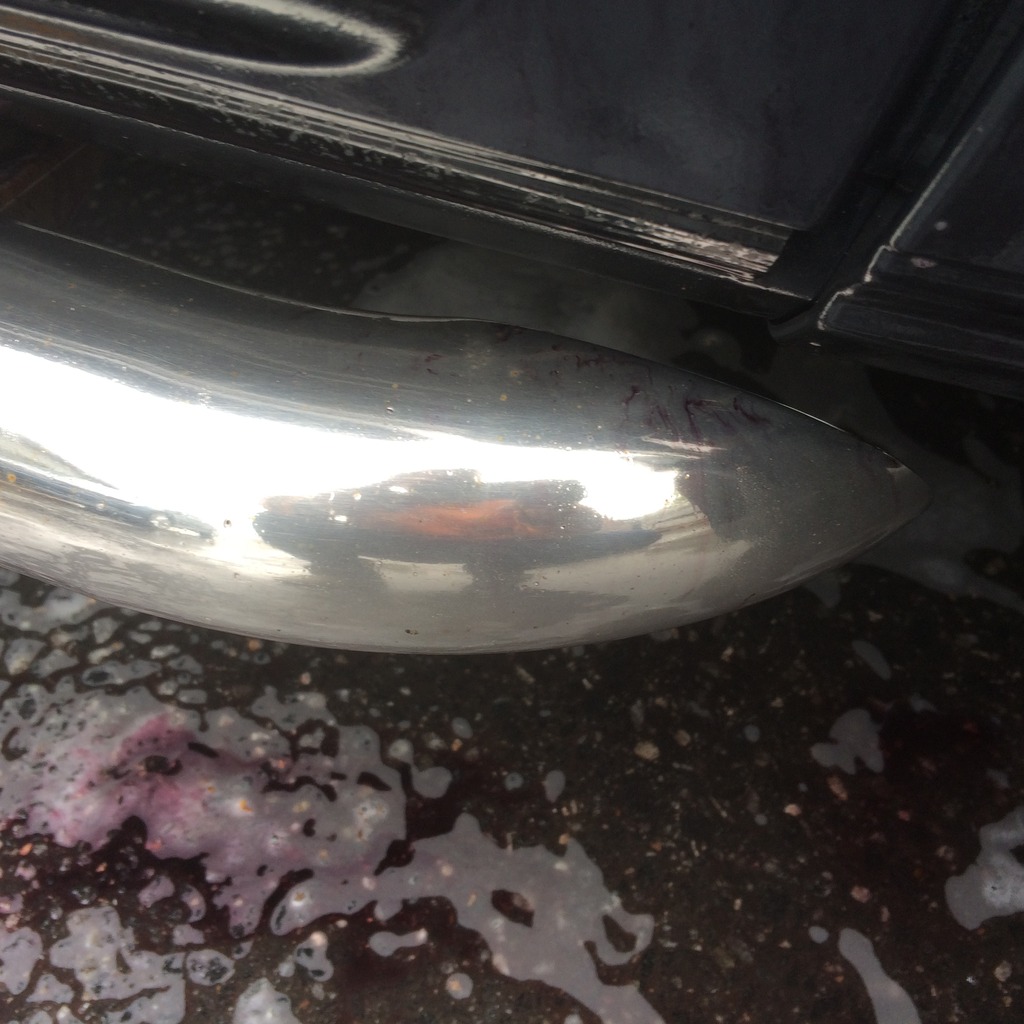

Lot vannet renne av bilen så ble det sprøytet på Scandic Shine Iron S:
Også denne fant sitt å jobbe med:

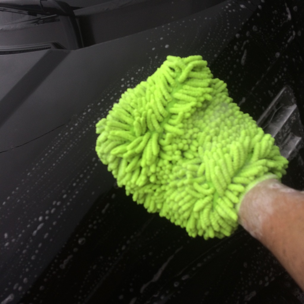

Scandic Shine Iron S fikk ligge på i nærmere 10 minutter så ble det på nytt spylt. Etter avspylingen var det tid for vask med vaskevåtten:
Ny spyling, tørking og klar for videre inspeksjon av lakken:

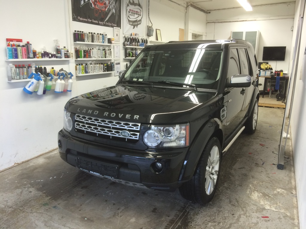

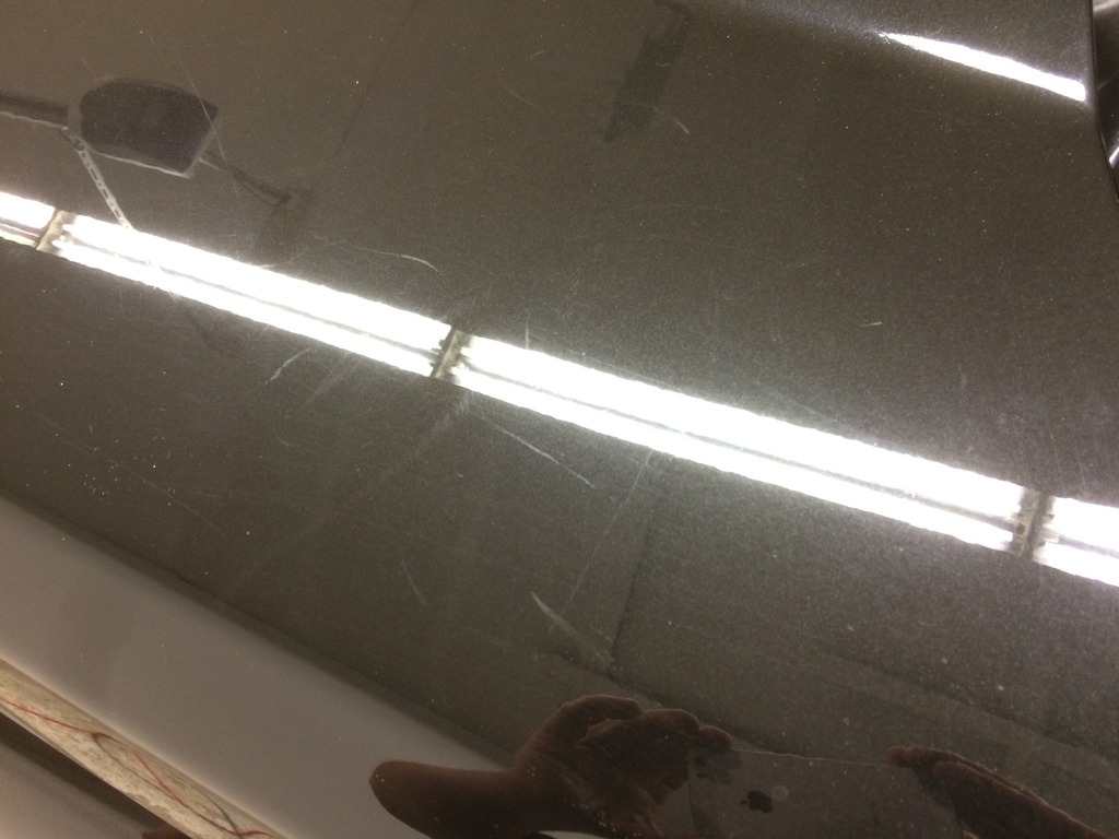

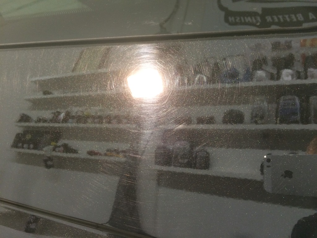

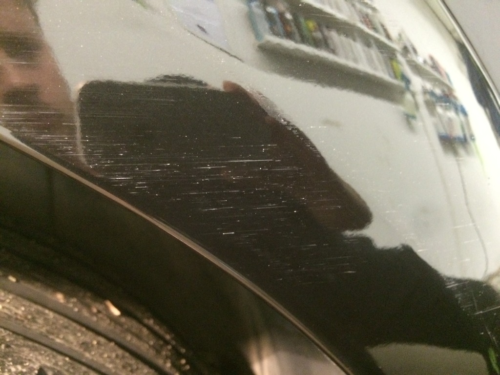

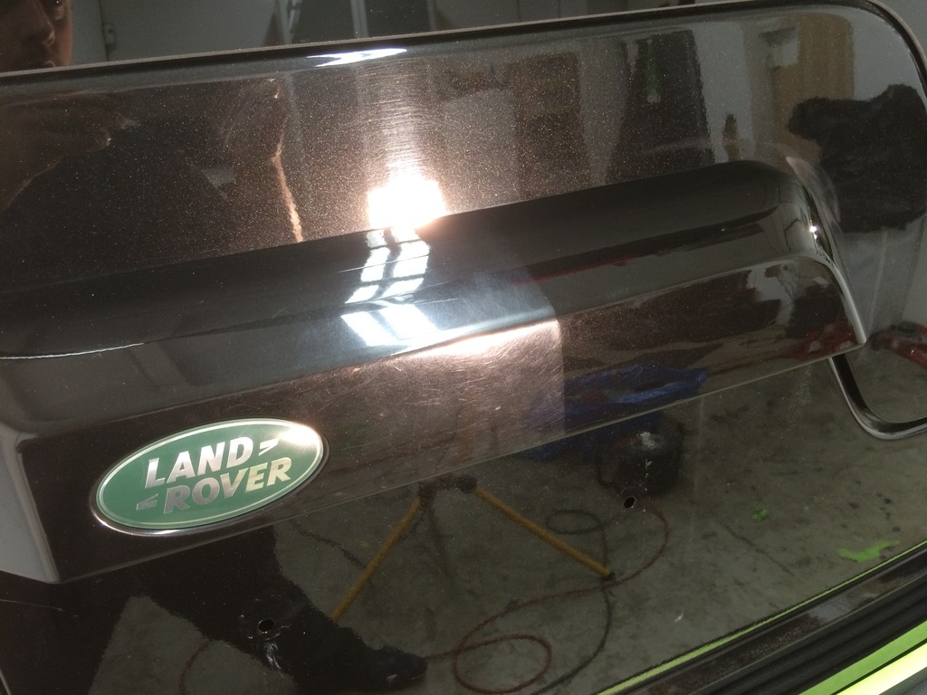

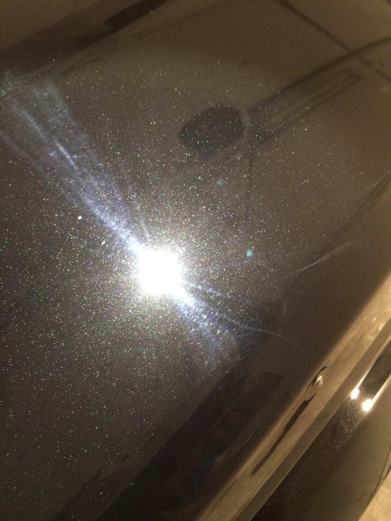

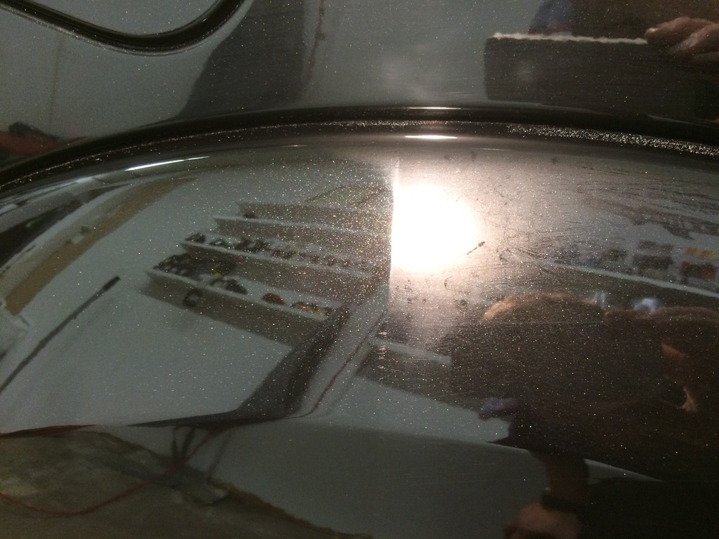

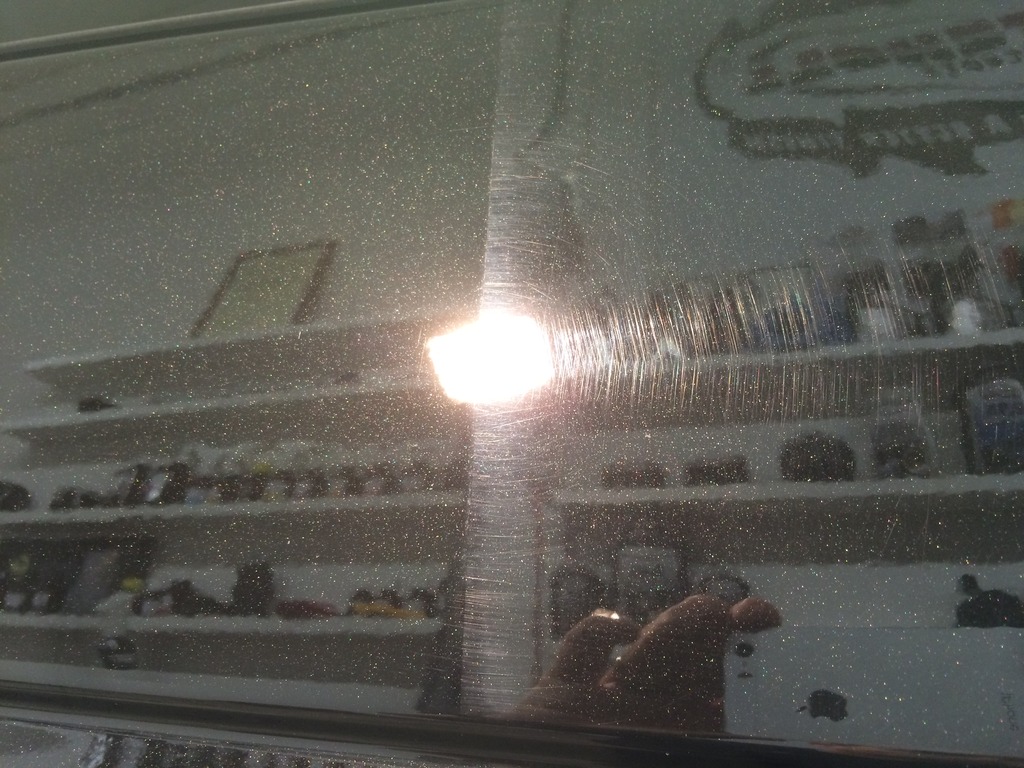

Så var det bare å sette i gang med testing..... Flex 14-2 150 ble funnet fram sammen med Scholl Concepts S03Gold SS-edition og Scholl Concepts S20Black. En rekke forskjellige pads ble også funnet fram. Endte med S20Black og Scholl Concepts "VM-pad (gul spider finishing pad). På de groveste ripene ble det først en runde med Scholl Concepts S03Gold SS-edition på gul Scholl pad.
Dessverre ikke så mange 50/50 bilder, men det ble da noen:

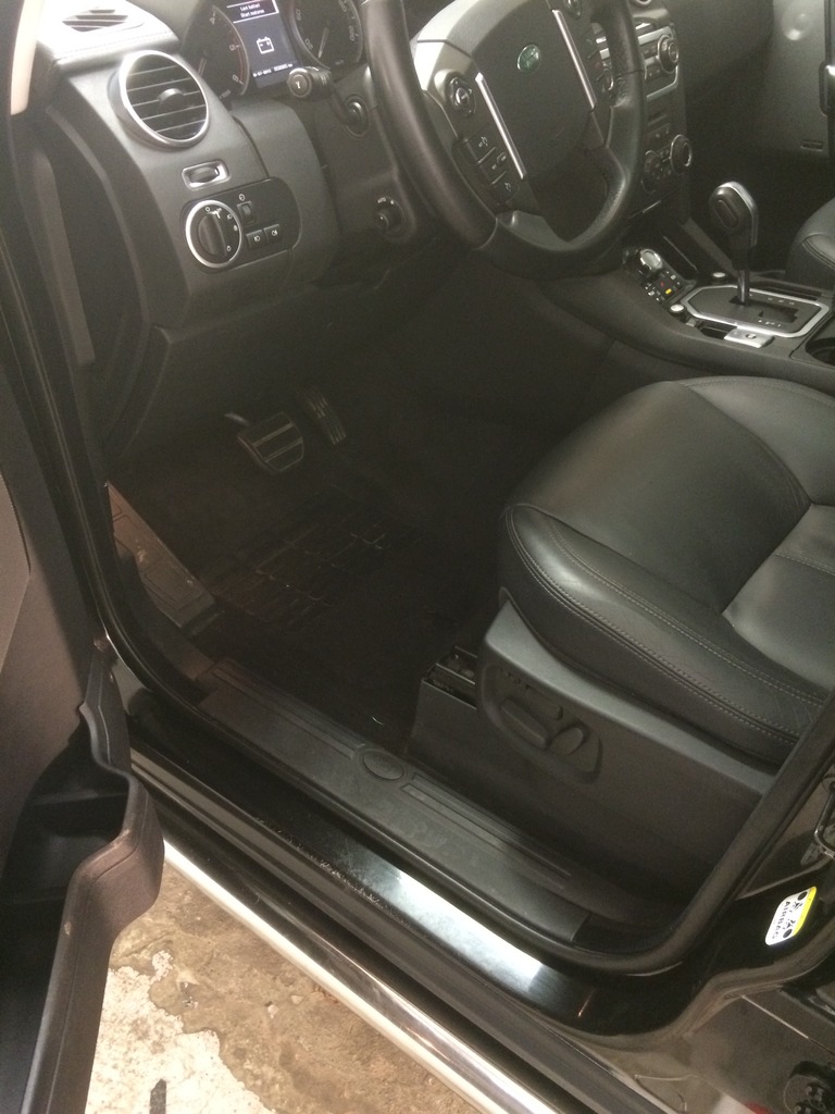

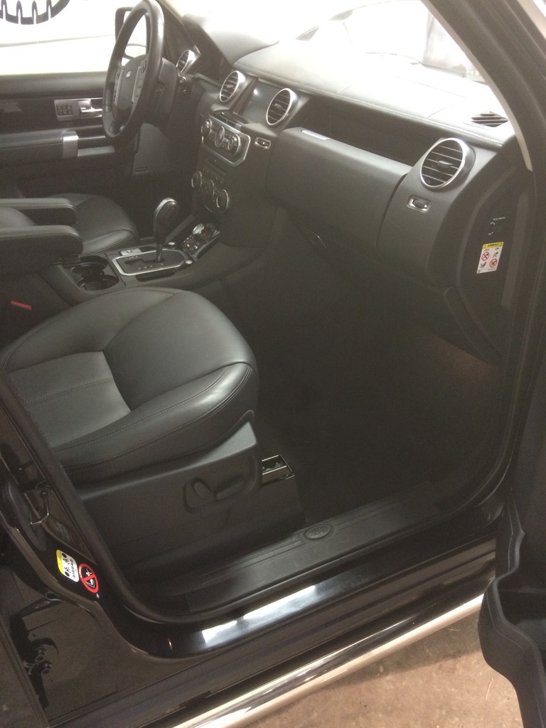

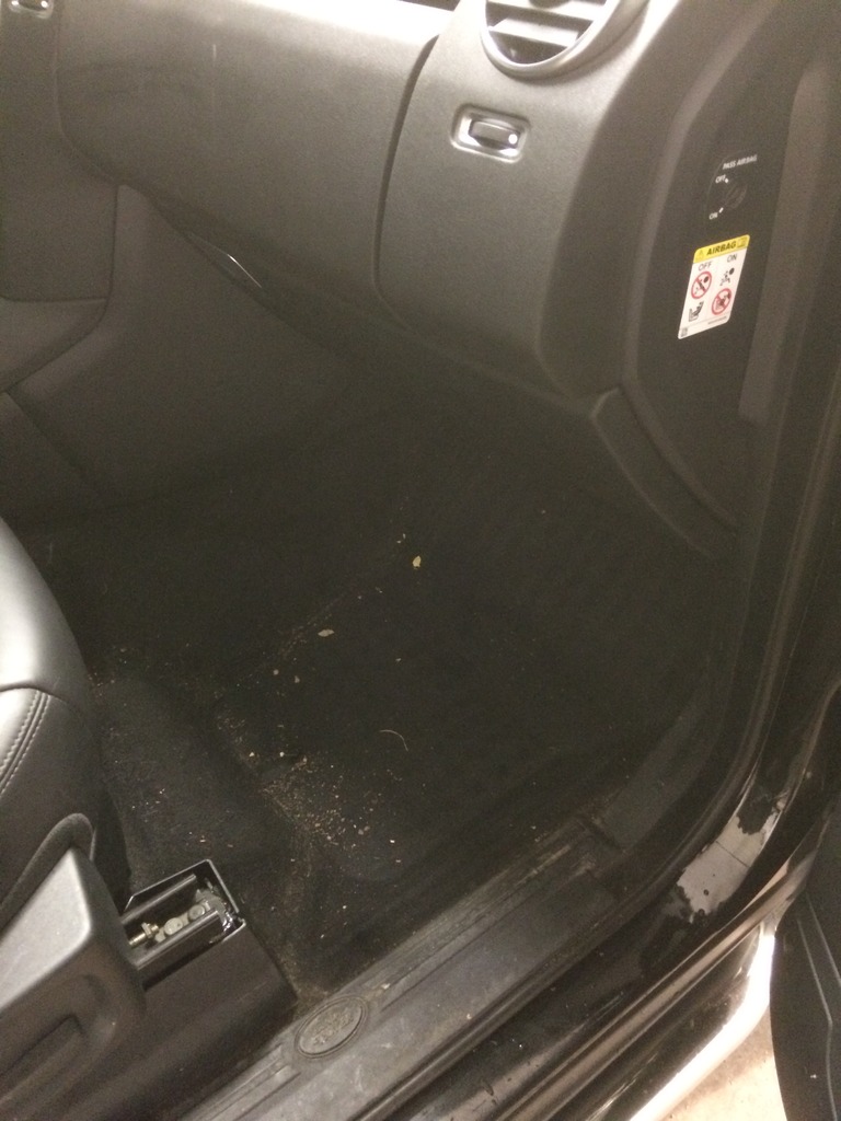

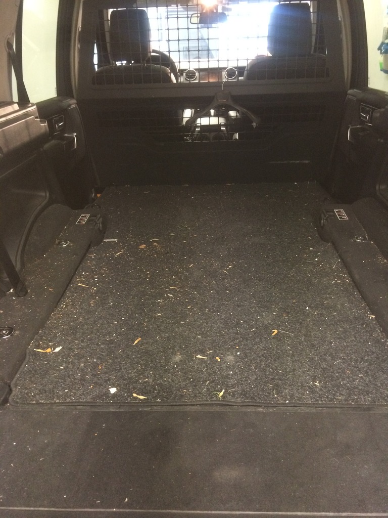

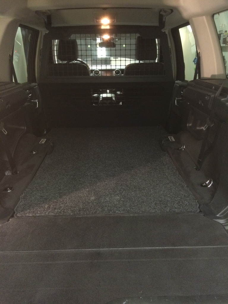

Etter å ha kost noen timer/kvelder utvendig så var det tid for litt innvendig hygge...
Her ble det en grundig støvsuging etterfulgt av en god vask med Scholl Concepts SPAM, Scholl Concepts Purple og Scholl Concepts ICE.

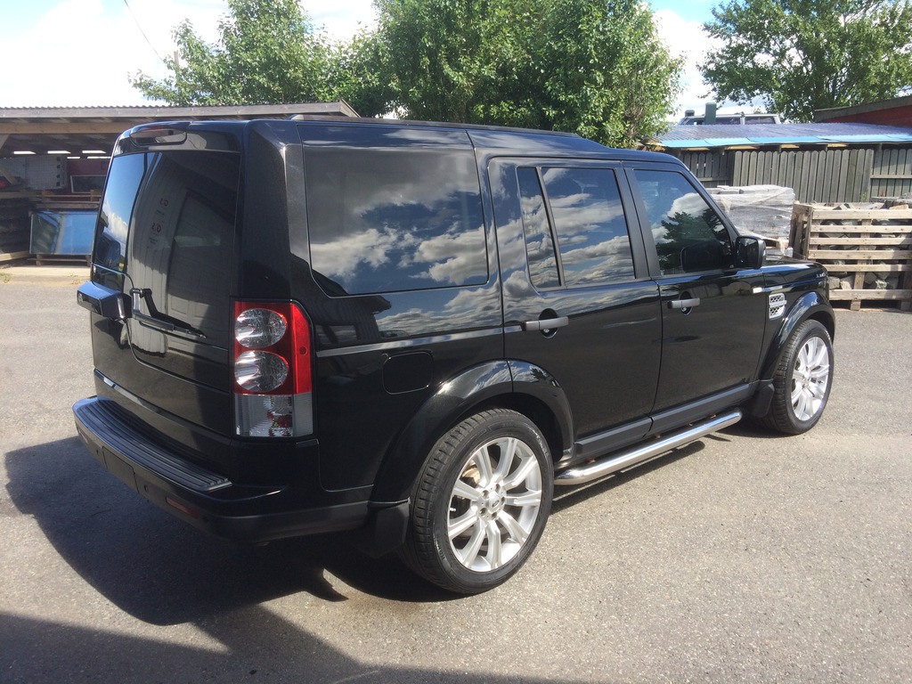

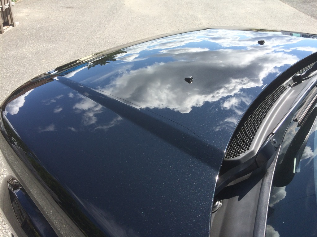

Så var det tid for siste finish utvendig. Hele bilen ble wiped med Scholl Concepts CF02. Siden denne skal selges så ble det ikke annen beskyttelse en Chemical Guys V07. Dekk fikk Polishangel Honey. Plast fikk Scholl Concepts Boost og det samme fikk motorrommet. Kanalbeskytterne ble behandlet med Chemical Guys Metall shine.
Sånn da hadde man ladet opp og gjort seg klar til buss nr 3 :D

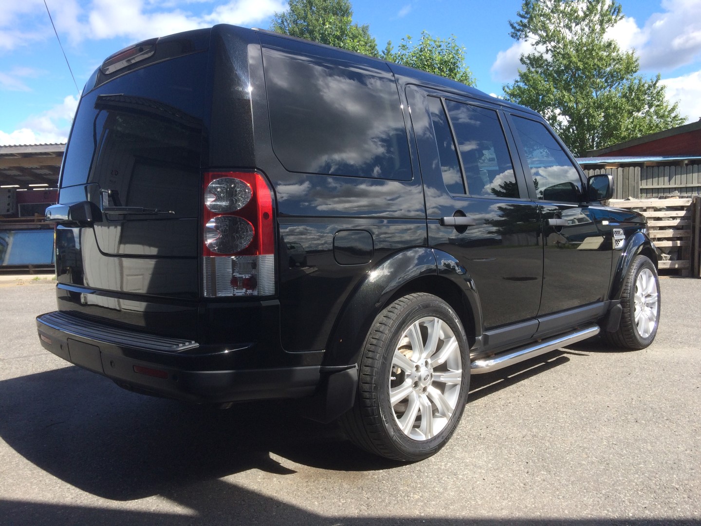

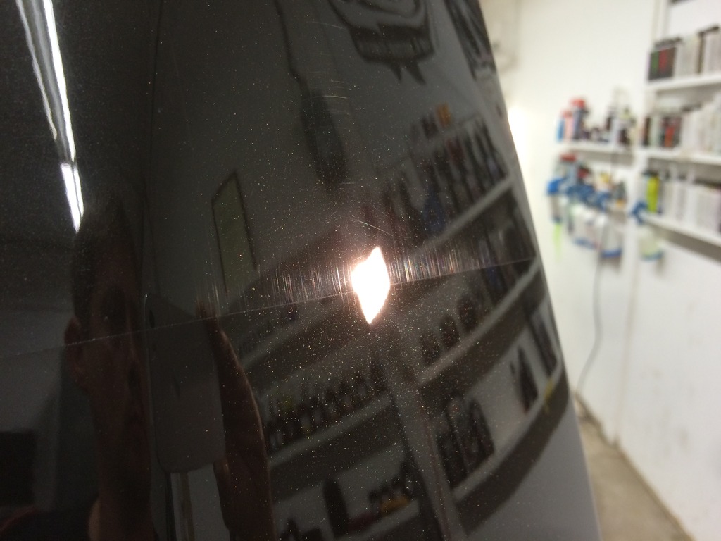

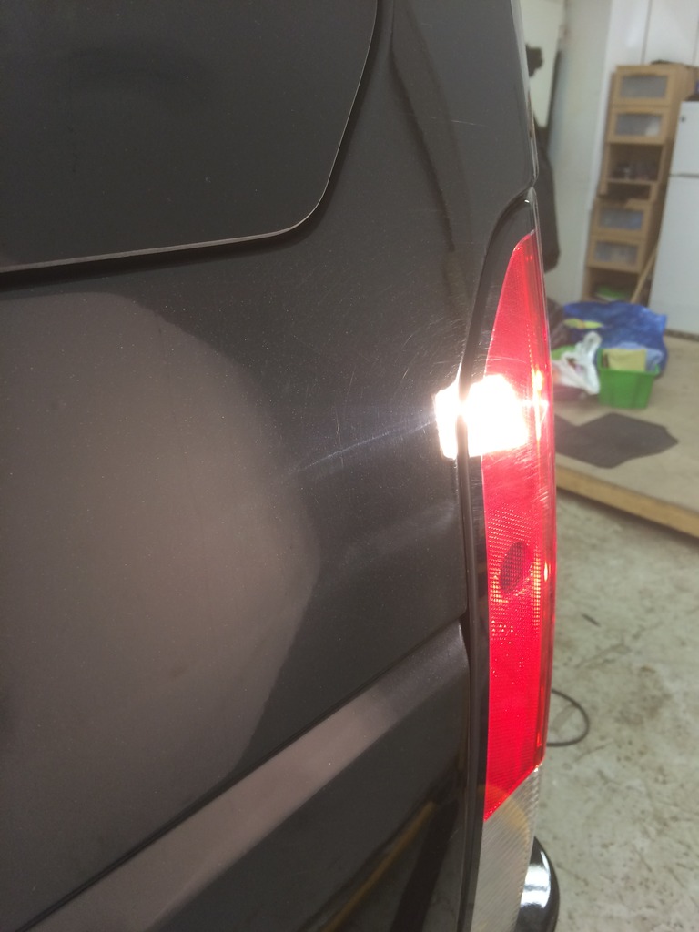

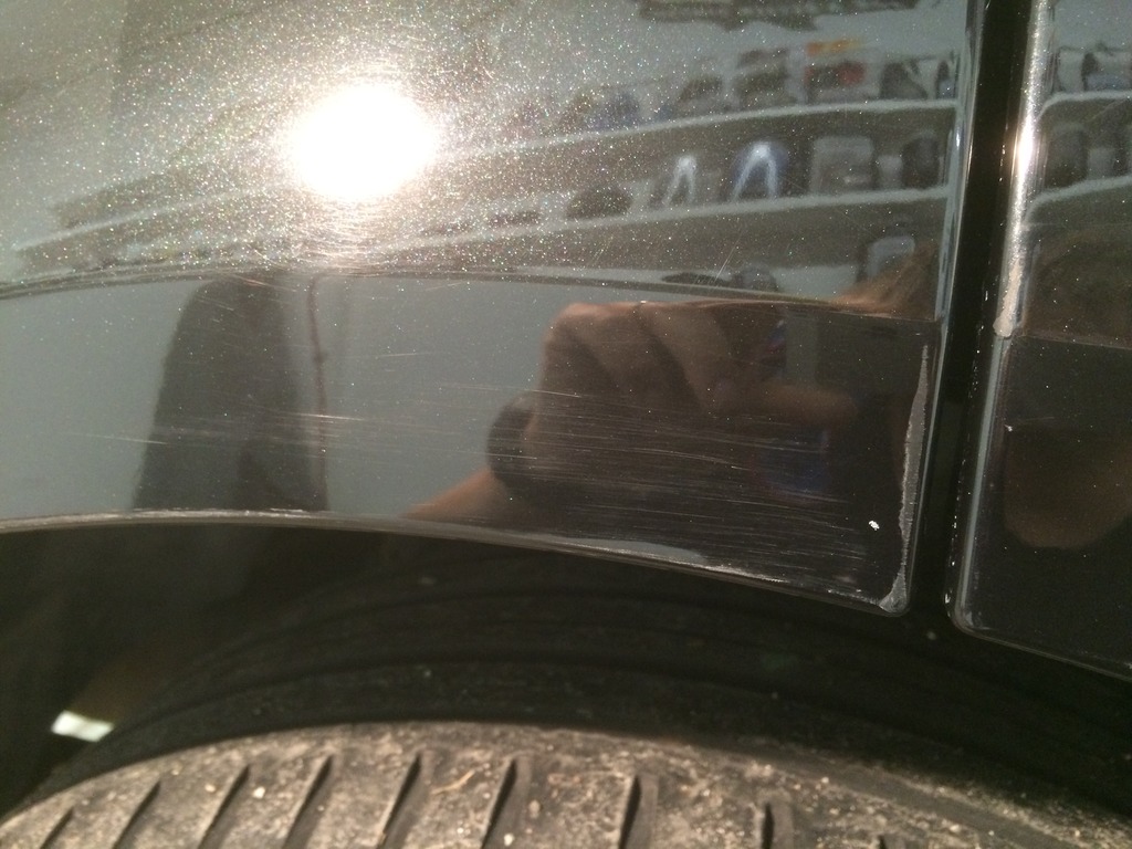

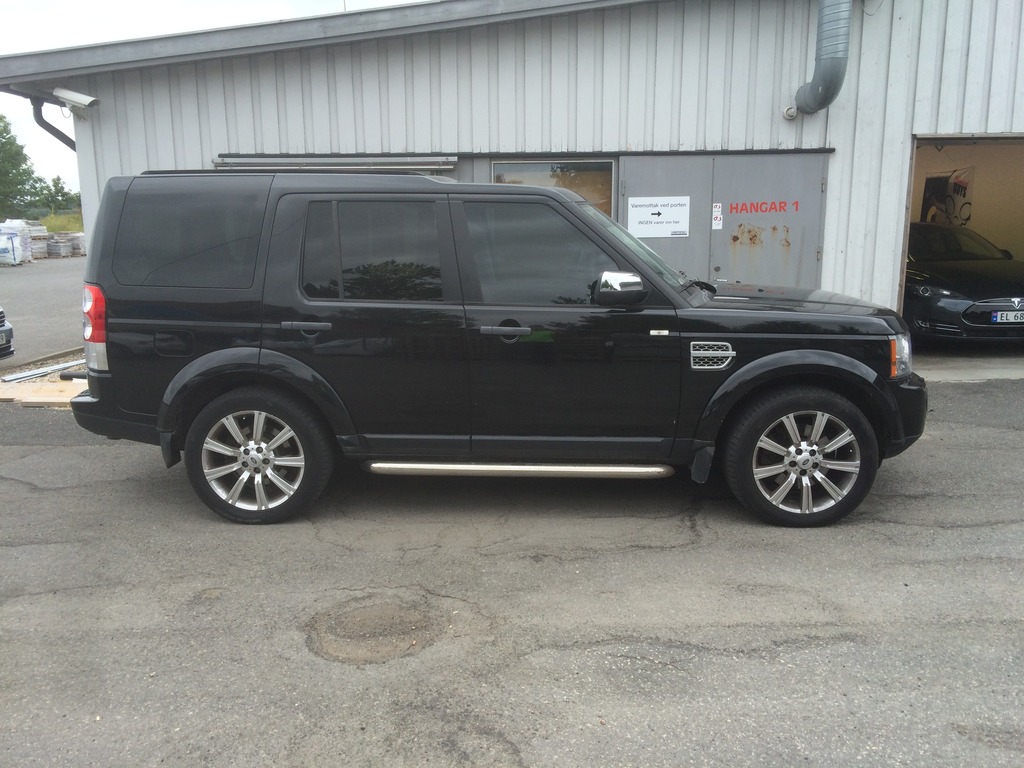

Ikke for å pirke men ser ut som at det står igjen en 50/50 på bakerste stolpe på dette bildet?
IMG_3459_zpspjyjsp8z.jpg~original
Skjult innhold
Er nok bare skyer, refleksjoner fra bygningen som lurer oss, men ser hva du mener. Akkurat det området er kjørt med både S03 og S20 etter at 50/50 bilde ble tatt så ingen spor er etterlatt. Må innrømme at jeg måtte innom i garasjen og dobbeltsjekke og det er strøkent der  :wub:
