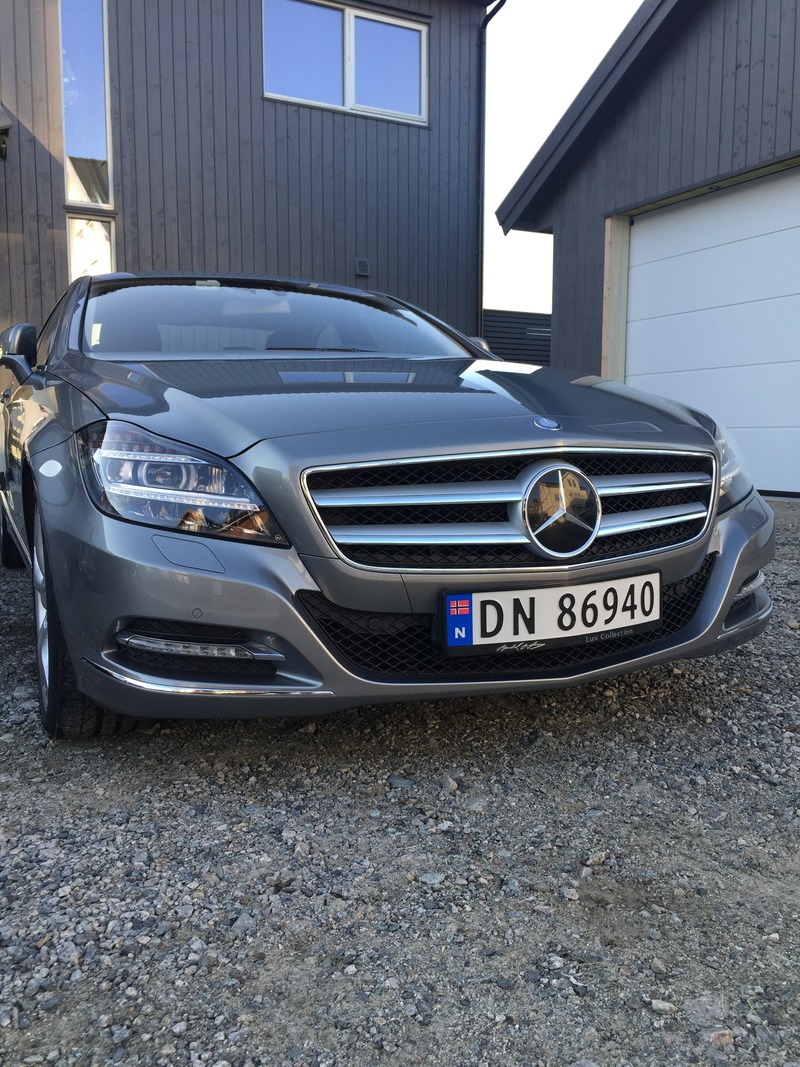

Merzedes-Benz CLS

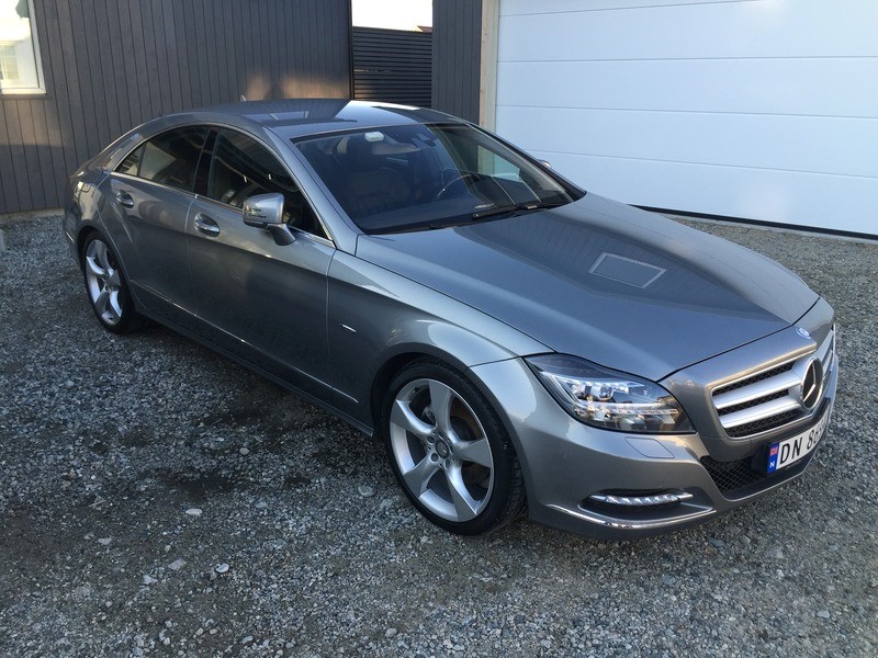

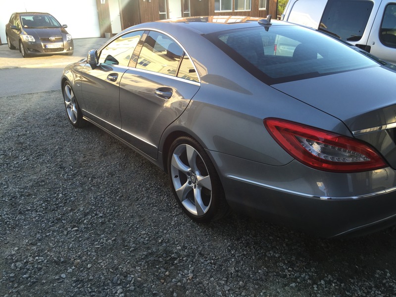

1-stegs på lakk + skinnrens av seter, men som ente opp med hele interiøret for å få helhet.
Hard tyskerlakk, men ble veldig bra tross "kun" 1-stegs.

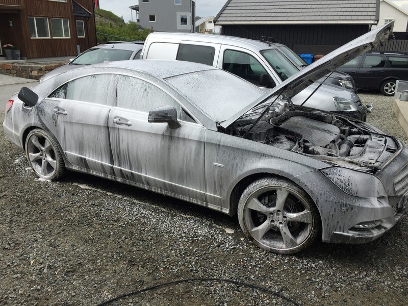

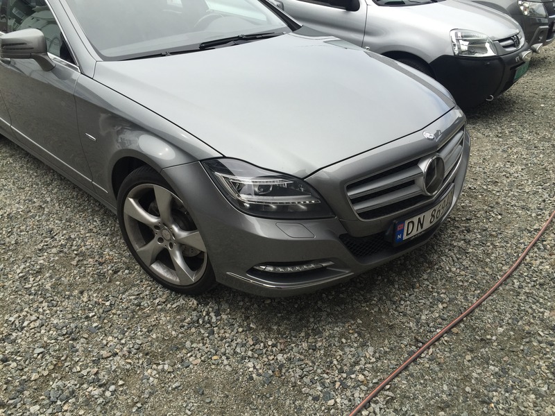

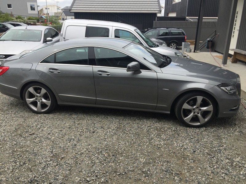

Ved ankomst:

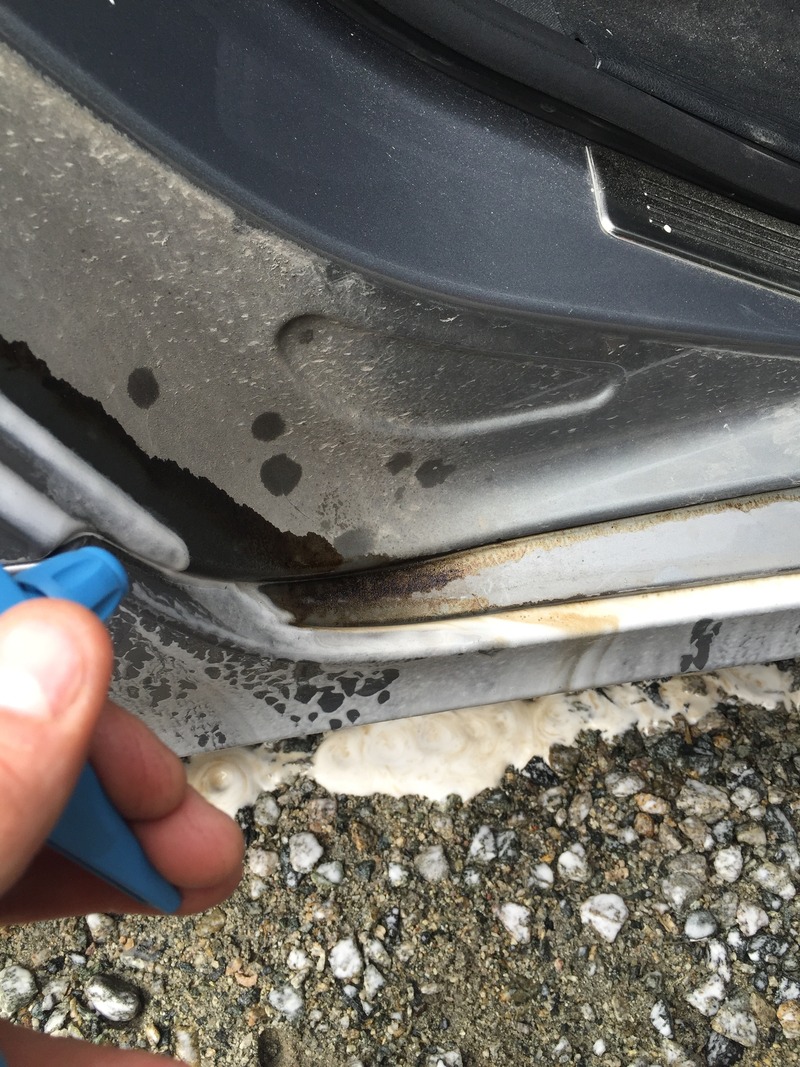

DCN Vaskeprosess:

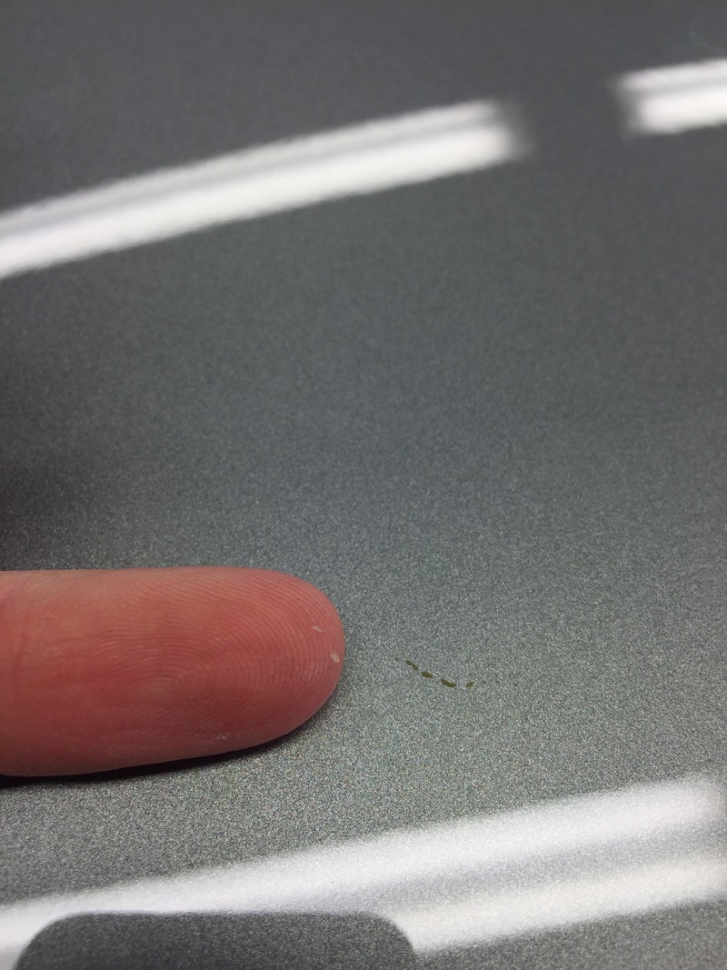

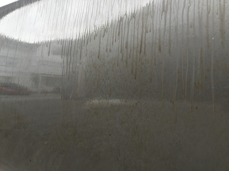

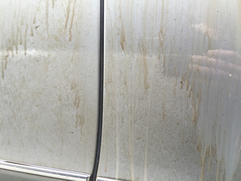

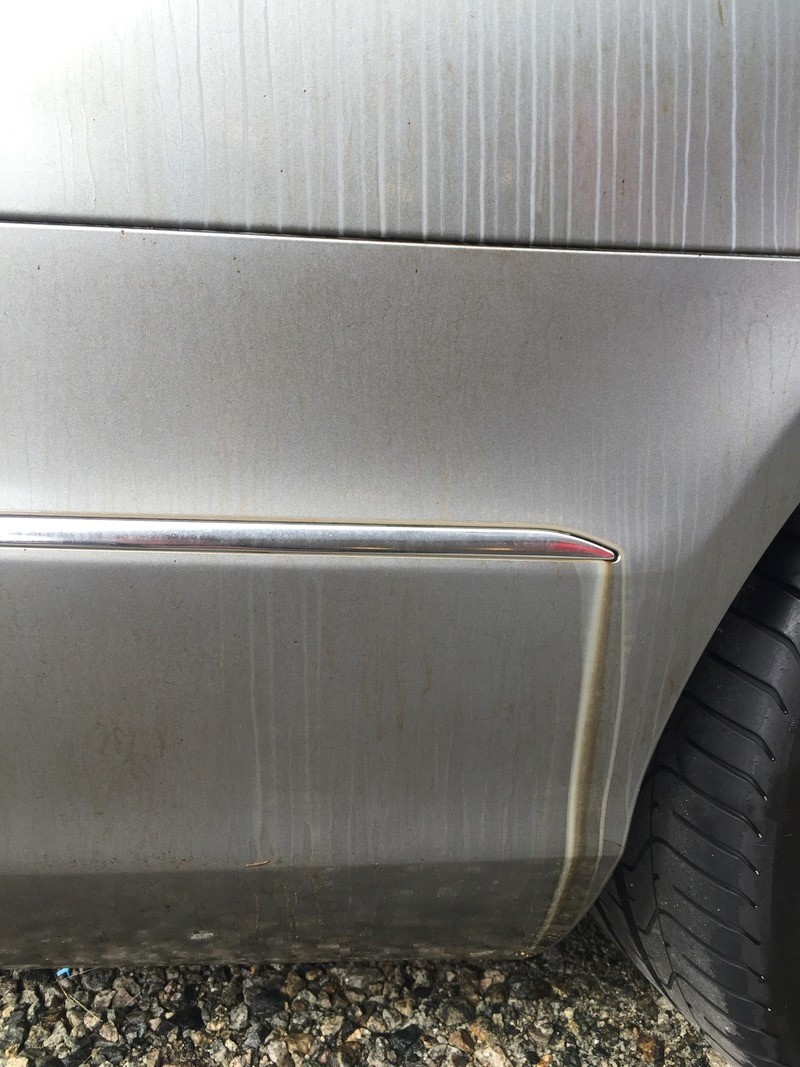

Etter clay og tørking fant jeg flere inntørka merker som på oppå lakken.
Lurer litt på om det er sevje fra trær. Kjentes og så ut som det.
Var litt seikt i konsistensen og ble lysere før de ble helt borte når jeg renset med 3M citrus rens:

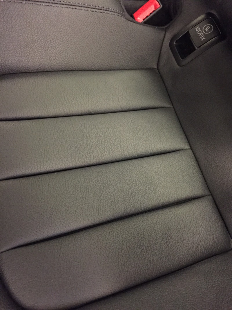

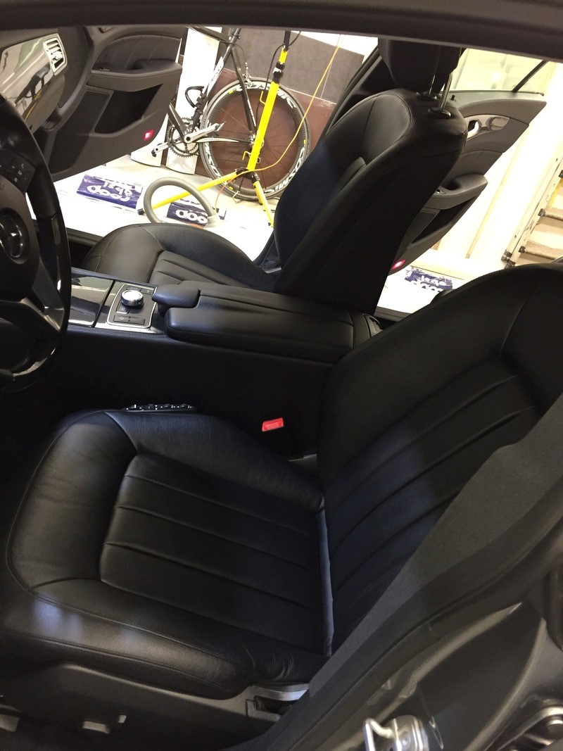

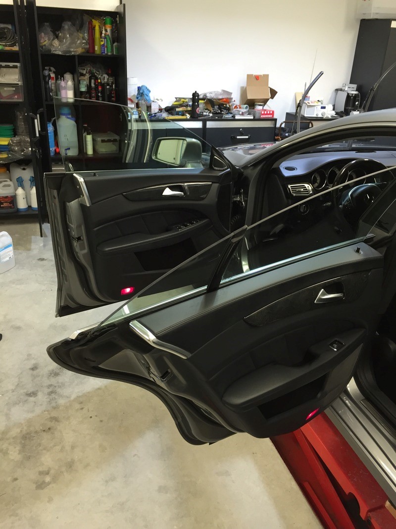

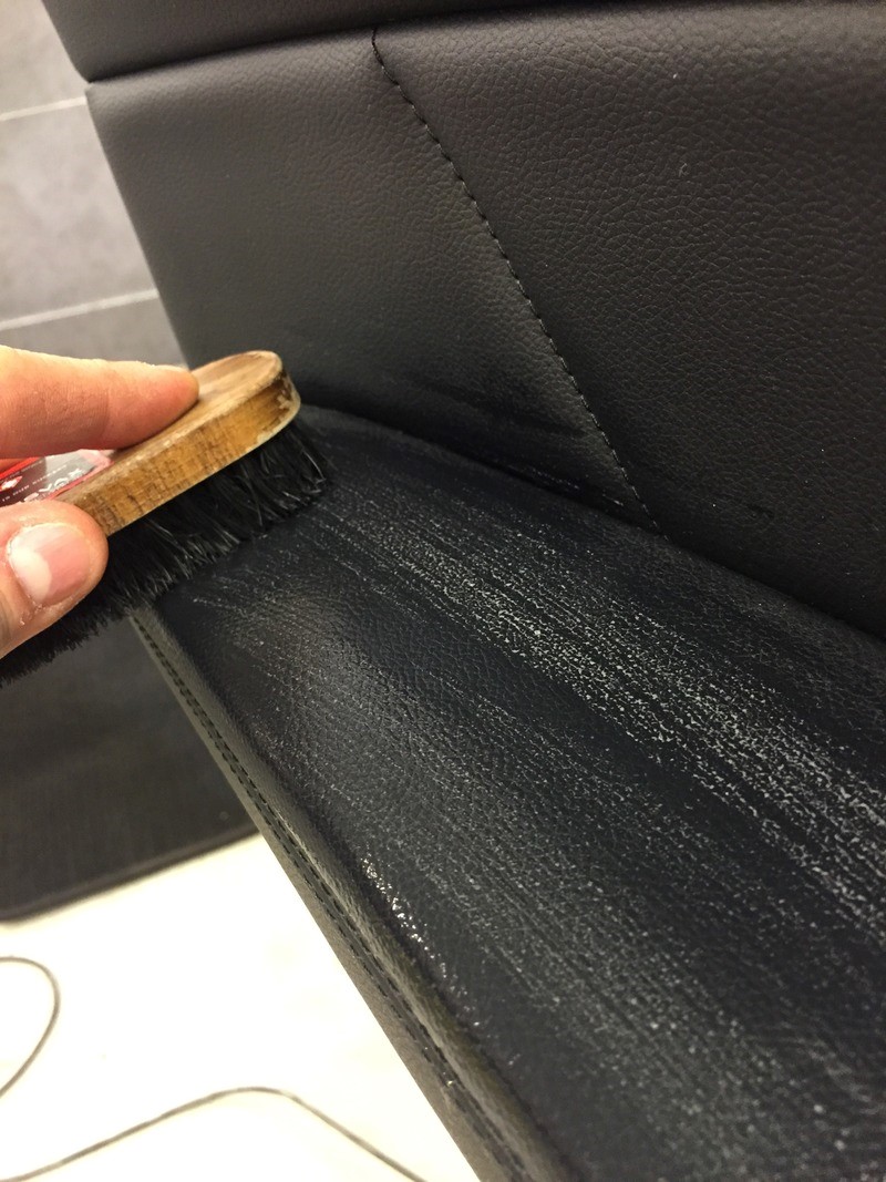

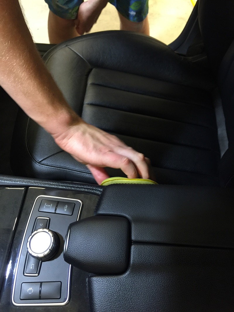

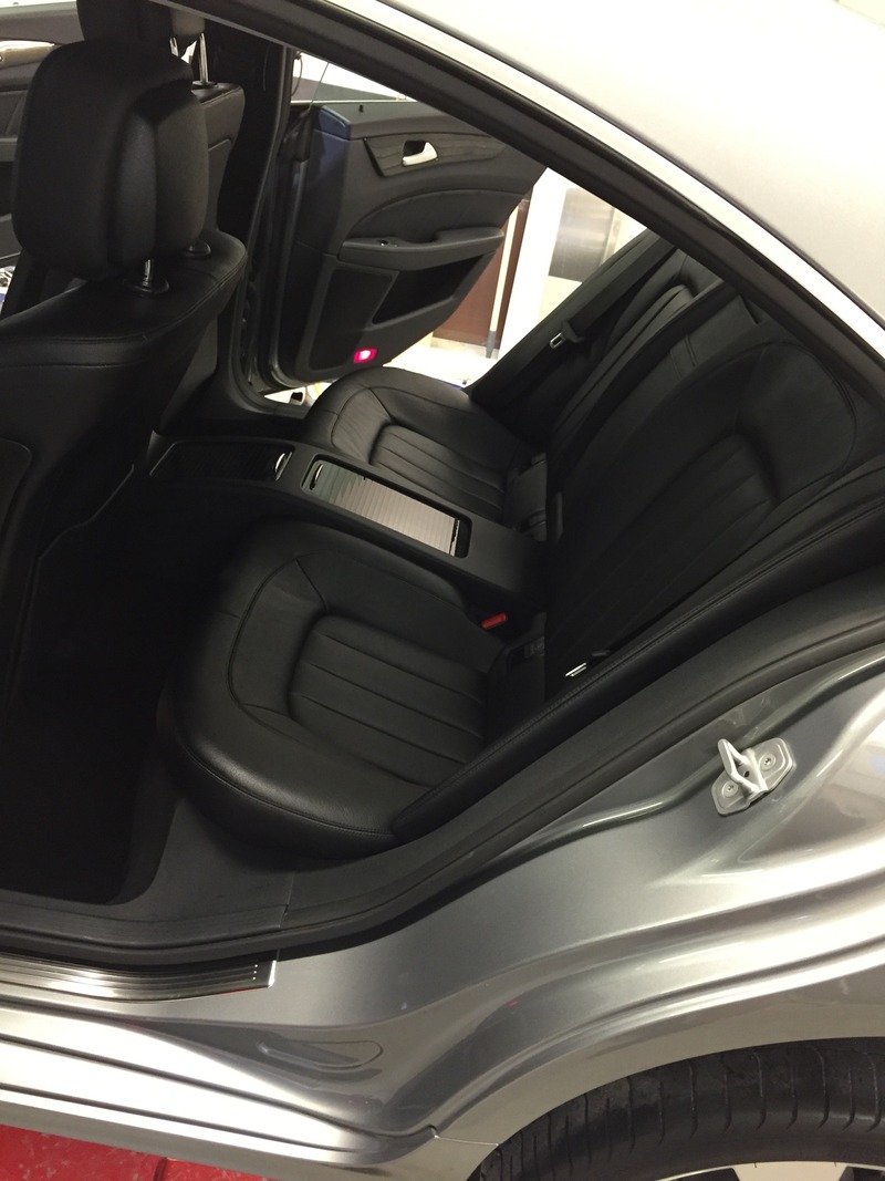

Alt innvendig skinn ble renset og satt inn med melk dagen etterpå:

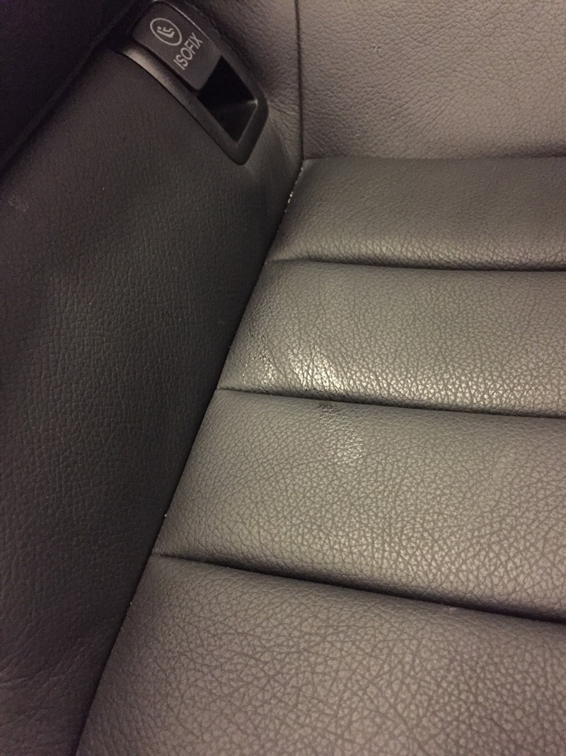

Flere "kladdemerker" rundt om, ellers veldig bra stand:
Førerstolen var så skitten. Ellers ble ny klut etter både passaskjersetet og baksetene like skitten:
Rensket rent under stoler og i kartlommer:
Ferdig renset og tørket:

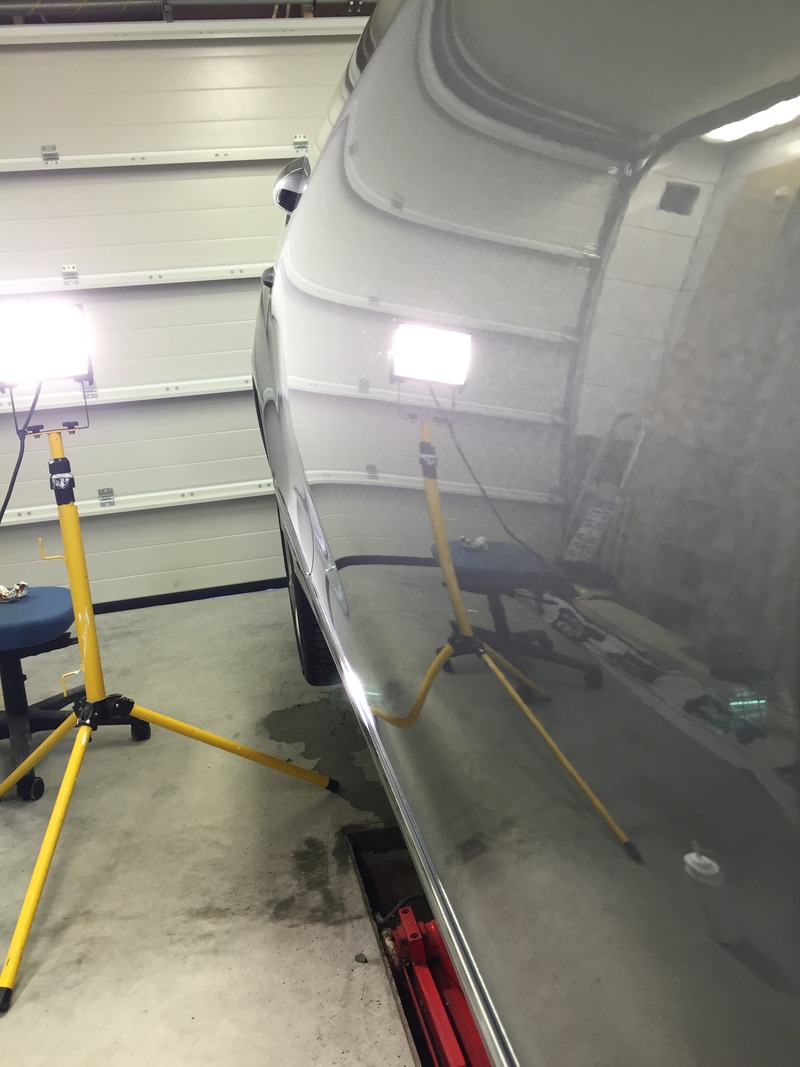

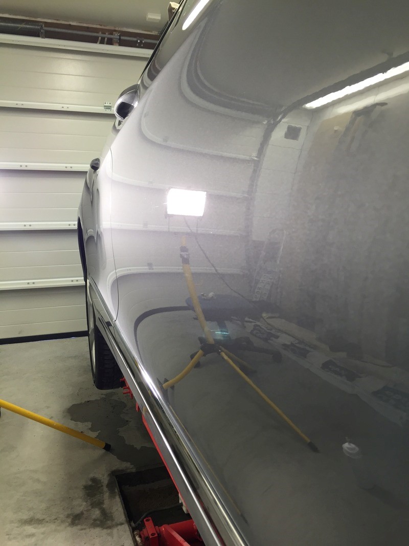

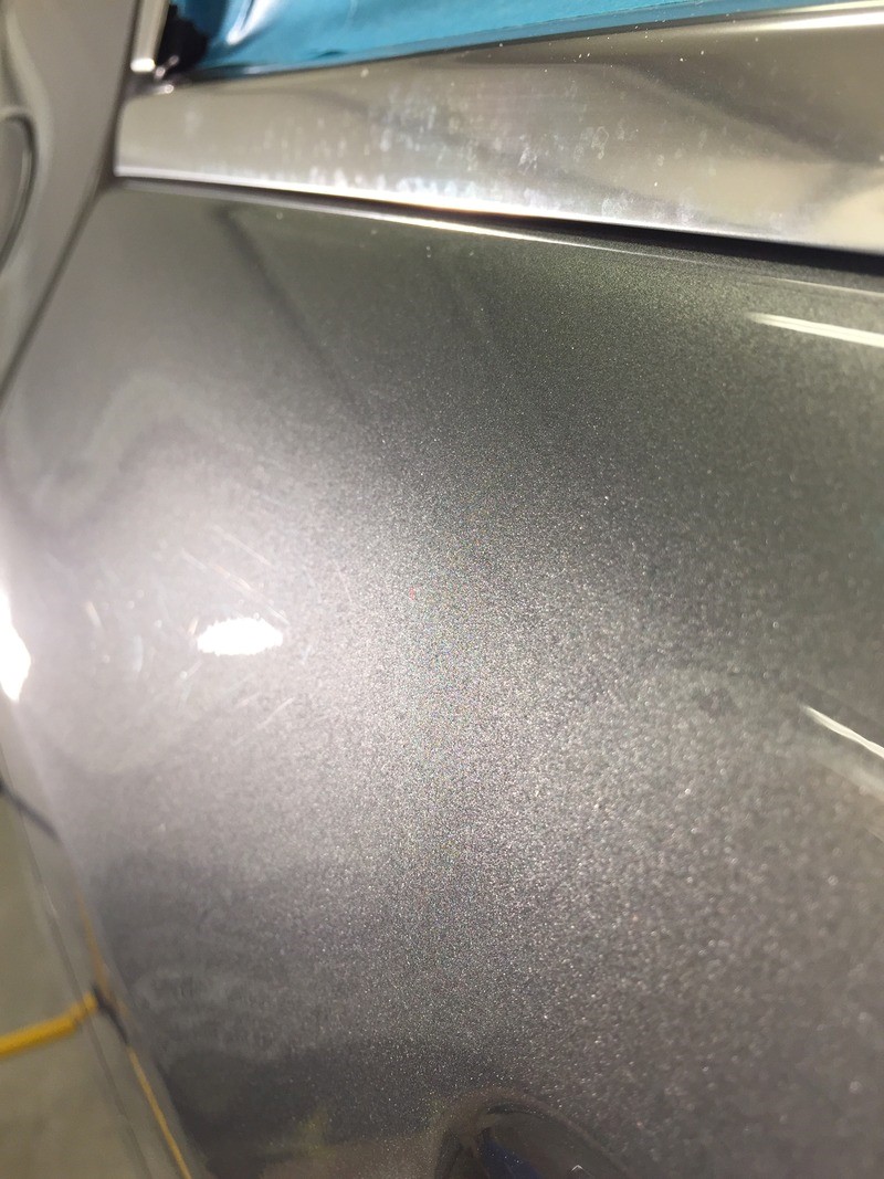

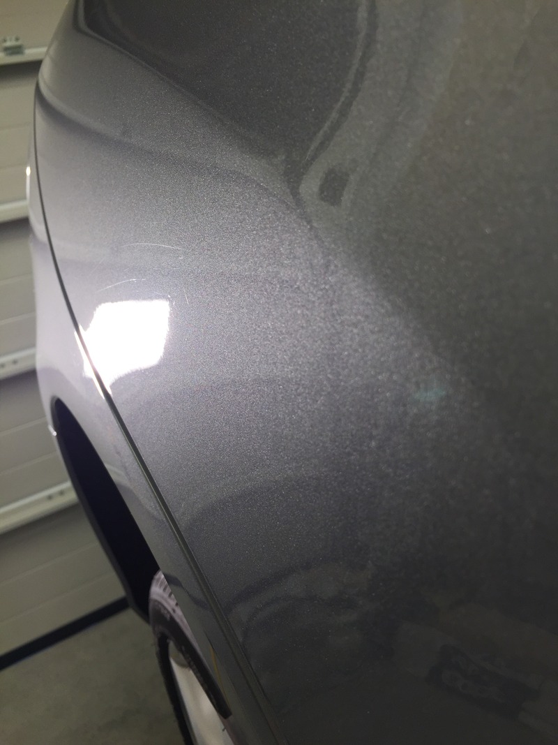

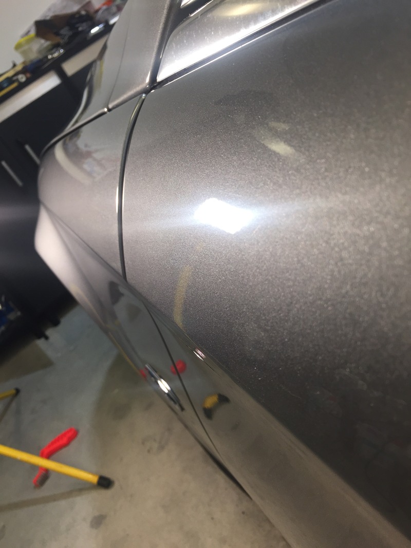

Lakktilstanden var god. Lette vaskeriper og noen medium riper.
Som 1-stegs og på grå bil blir produkt med god avslutning prioritert, dermed UHS på denne:
(Lysskinet er polish på iphonlisten, det blir bedre nedover når jeg selv oppdaget dette)

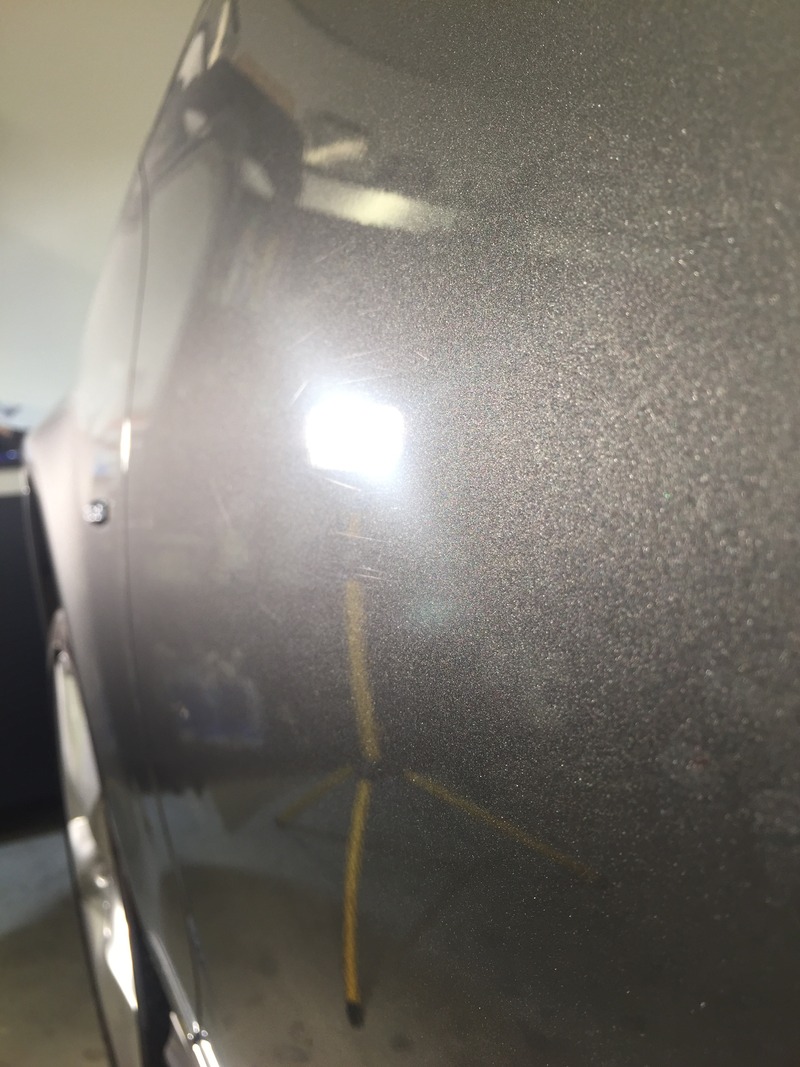

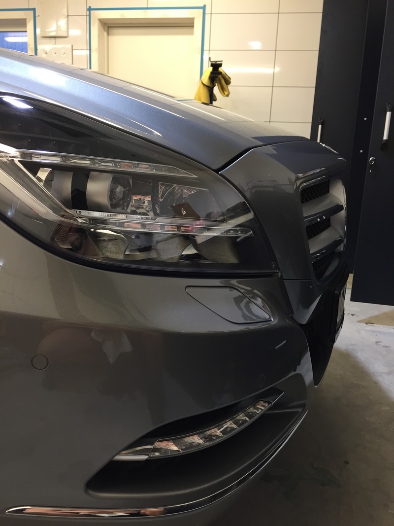

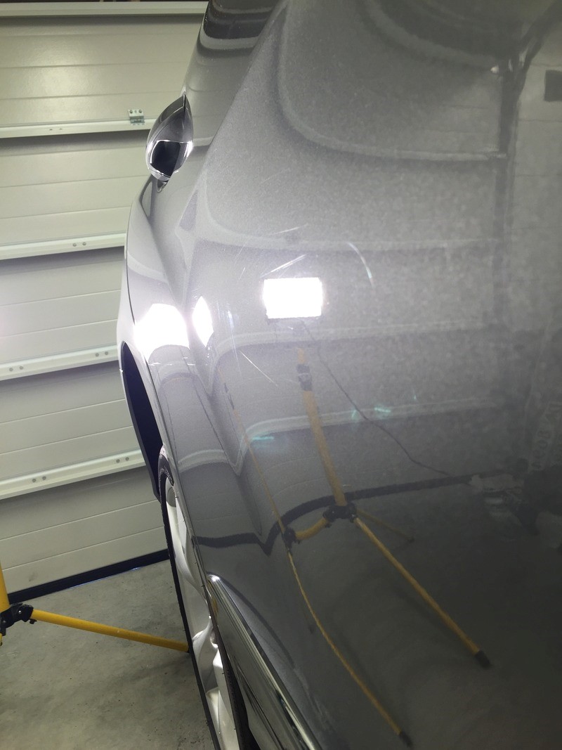

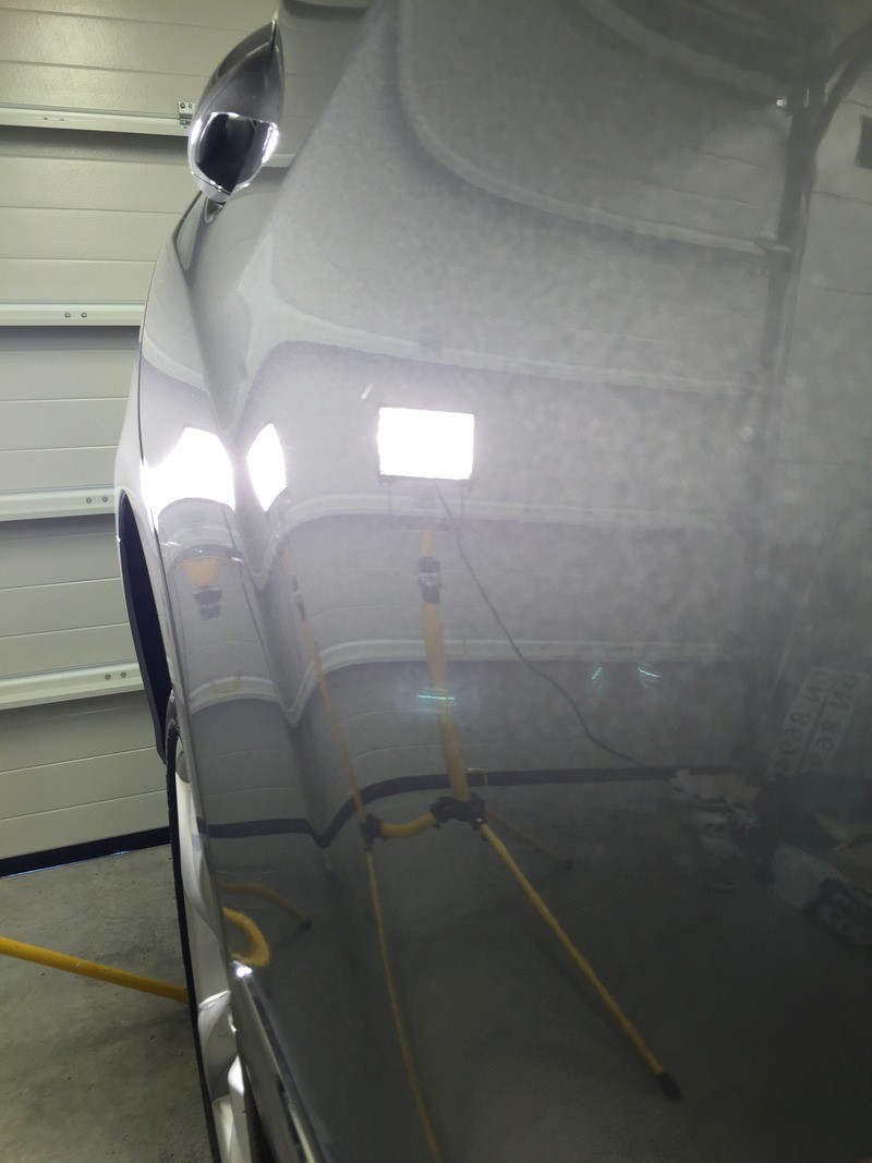

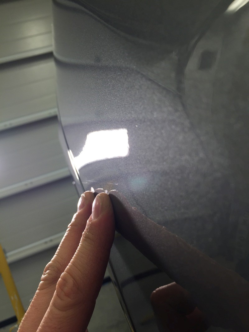

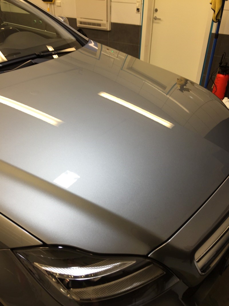

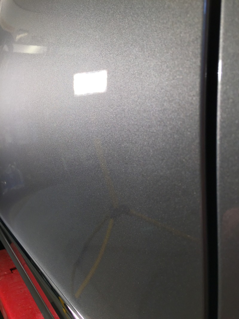

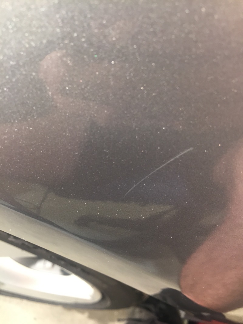

Fremskjermen hadde en dypere ripe. Denne ble dempet 95%:

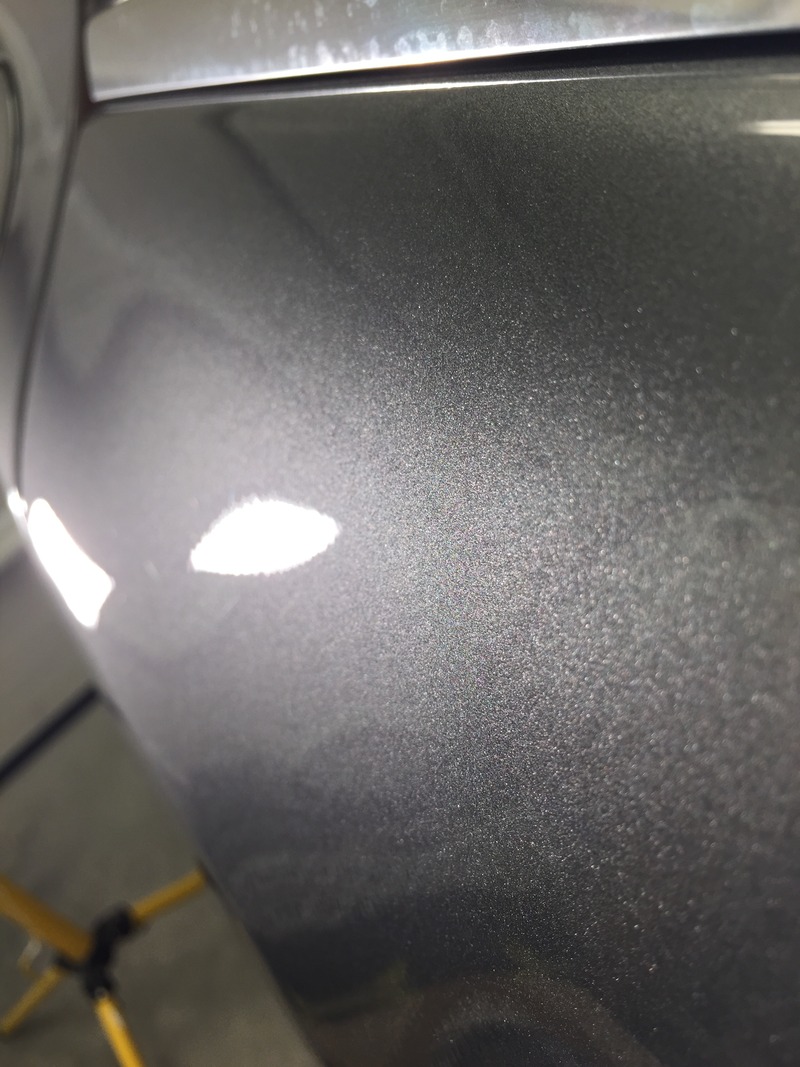

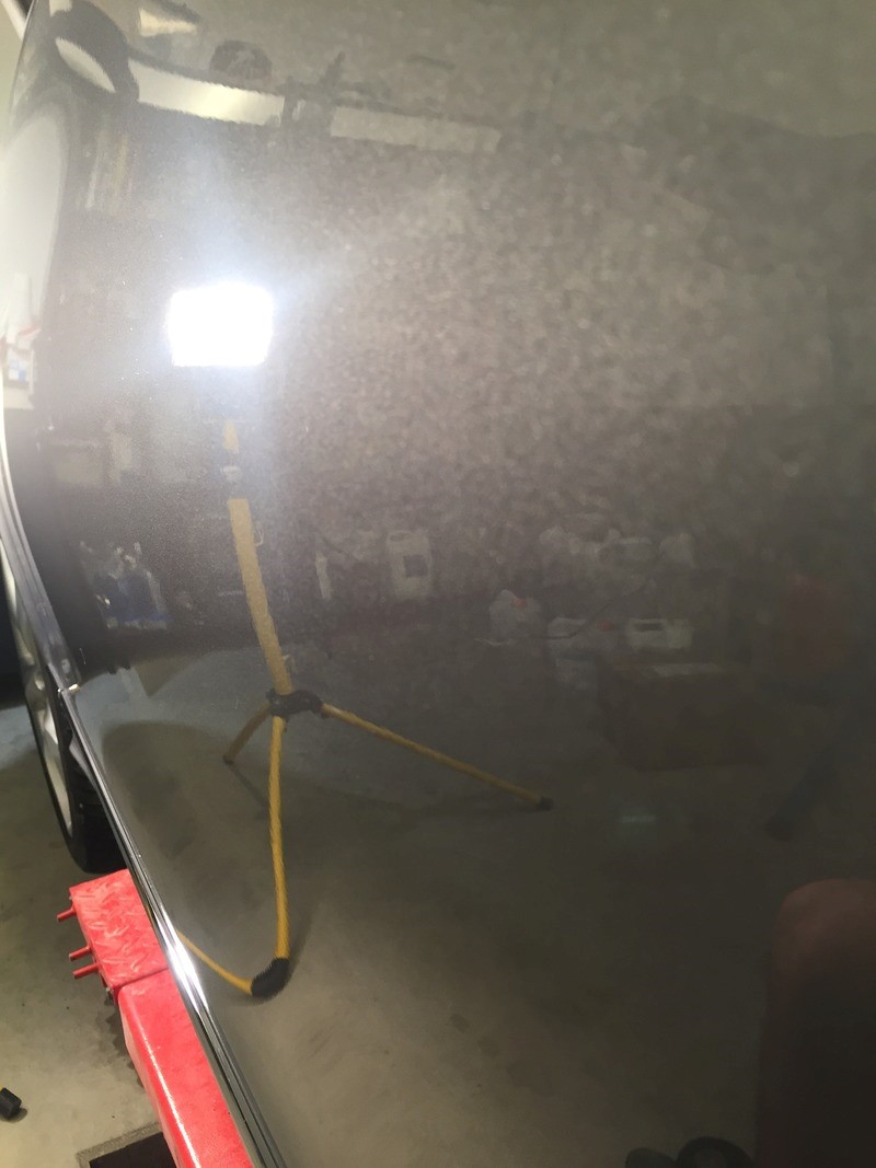

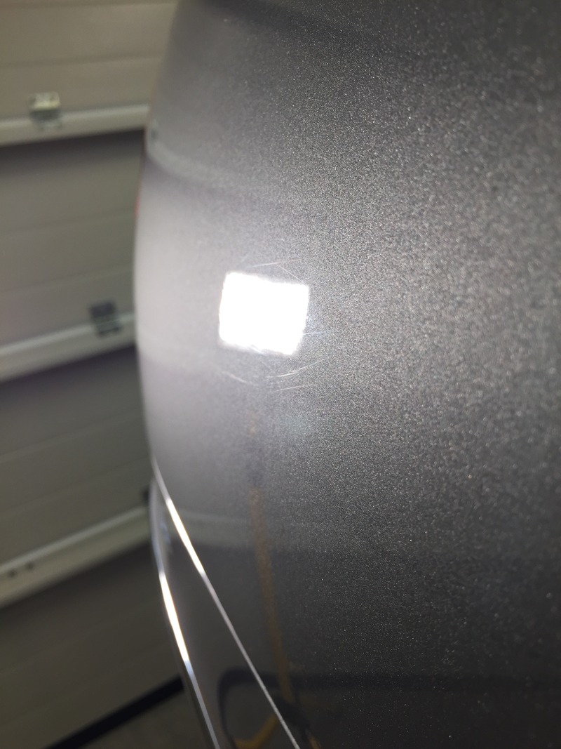

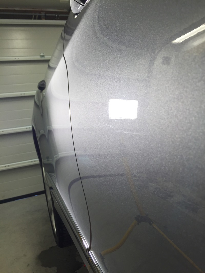

Dørene så slik ut. 2 før og 2 etter:

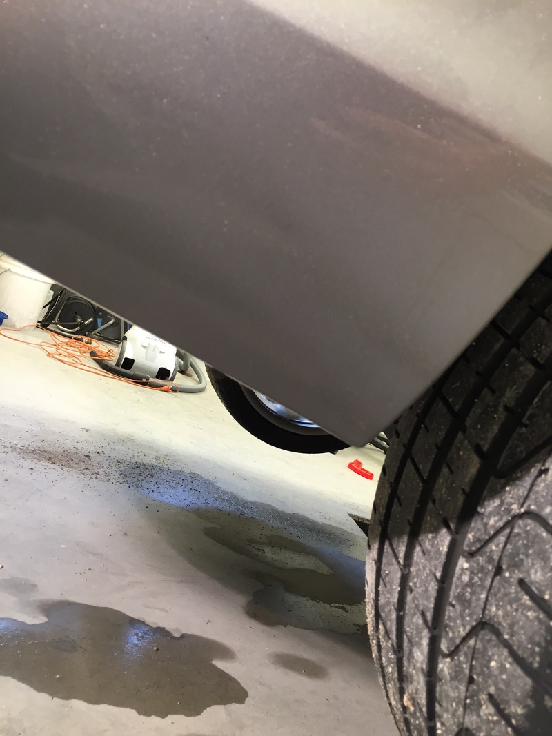

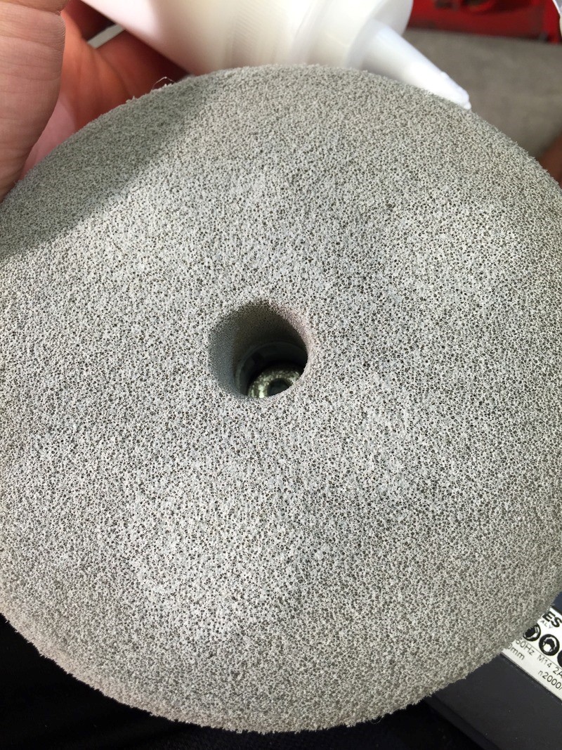

Tysk bil med hard lakk. Veldig viktig at man kjører passes med høyest mulig rotasjon fra Rupes´n. Når maskinen bare gjør "DA-bevegelsen" så tar den ikke nok. Derfor viktig å telle pass med god rotasjon.
Alle panel ble kjørt over 1 runde, men med 4-8 pass hvert panel. Riktig tilt og press er avgjørende her.
I tillegg bytte jeg pad ganske ofte. Gikk 6 pader 145mm på denne + 4-5 stk 100mm.
Mettet pad fungerer ikke, så rens ofte for å ha høy cut på paden. I tillegg må paden være kald og hard for å fungere optimalt.

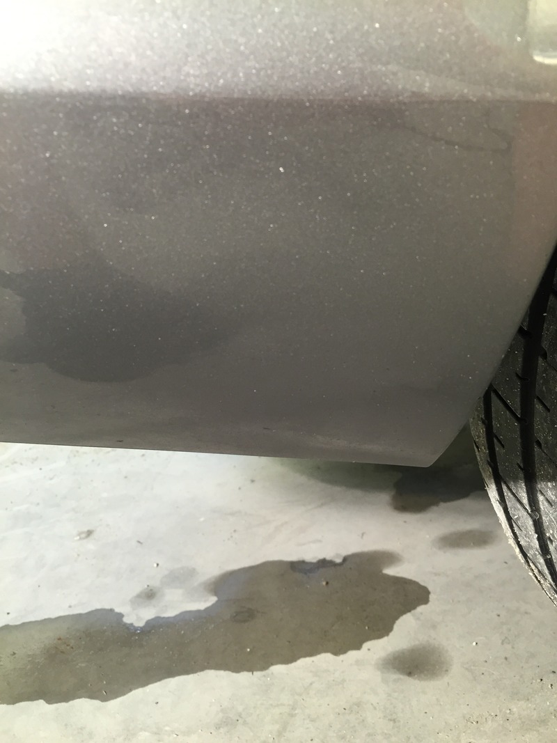

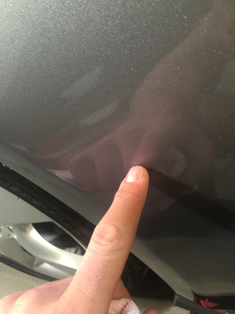

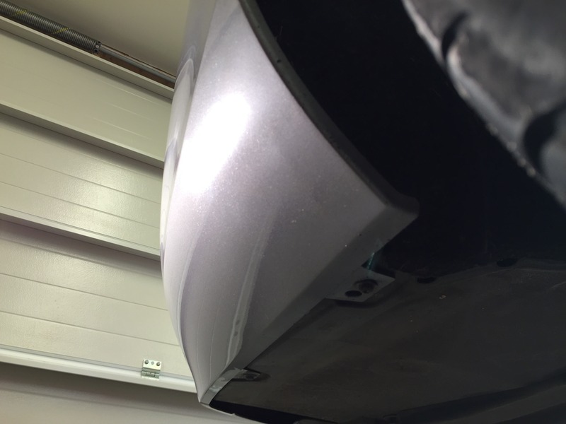

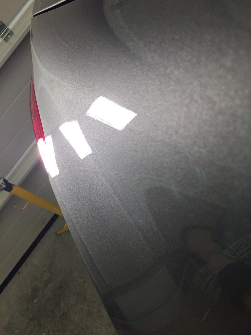

Bakfanger hadde tatt imot en del steinsprut, så denne var litt matt:

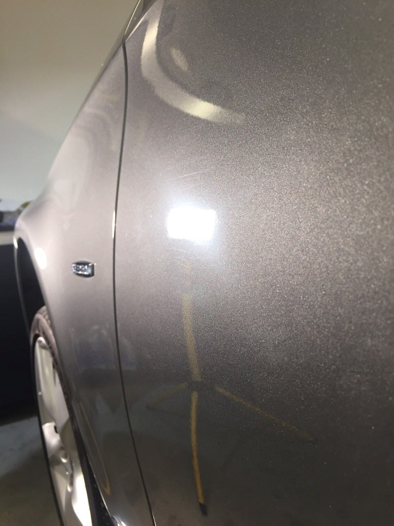

Høyre bakskjerm. 1 før - 2 etter:

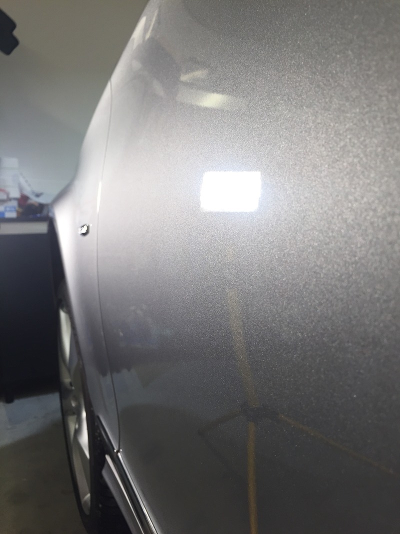

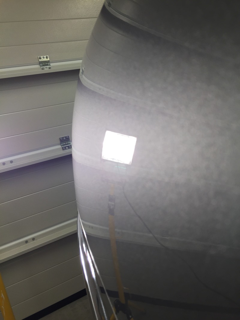

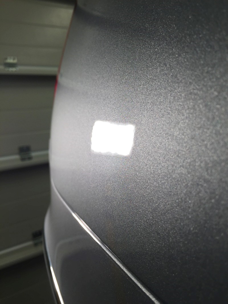

Disse ble stående igjen, men viser kun med 500w lys og ved å se nøye etter:
Bakfør ferdig (det grønne neonlyset er iphonen):

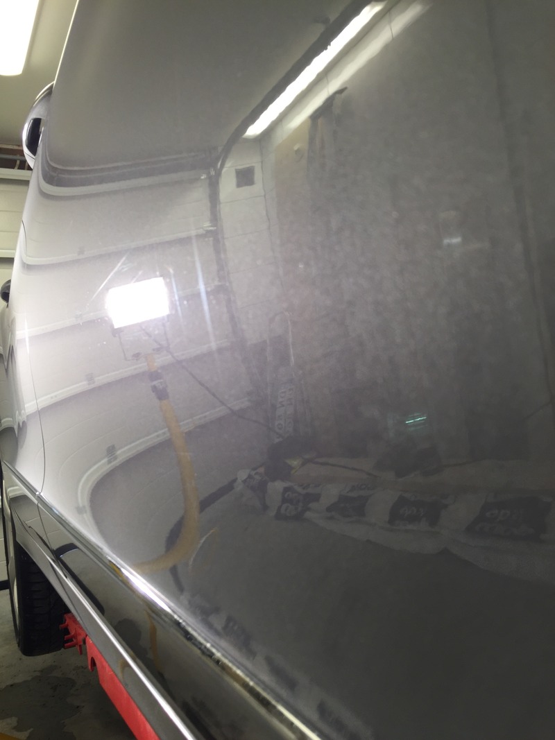

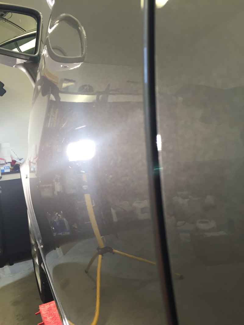

Fordør:
Denne paden har blitt børstet. Gir den en runde til før utskift:

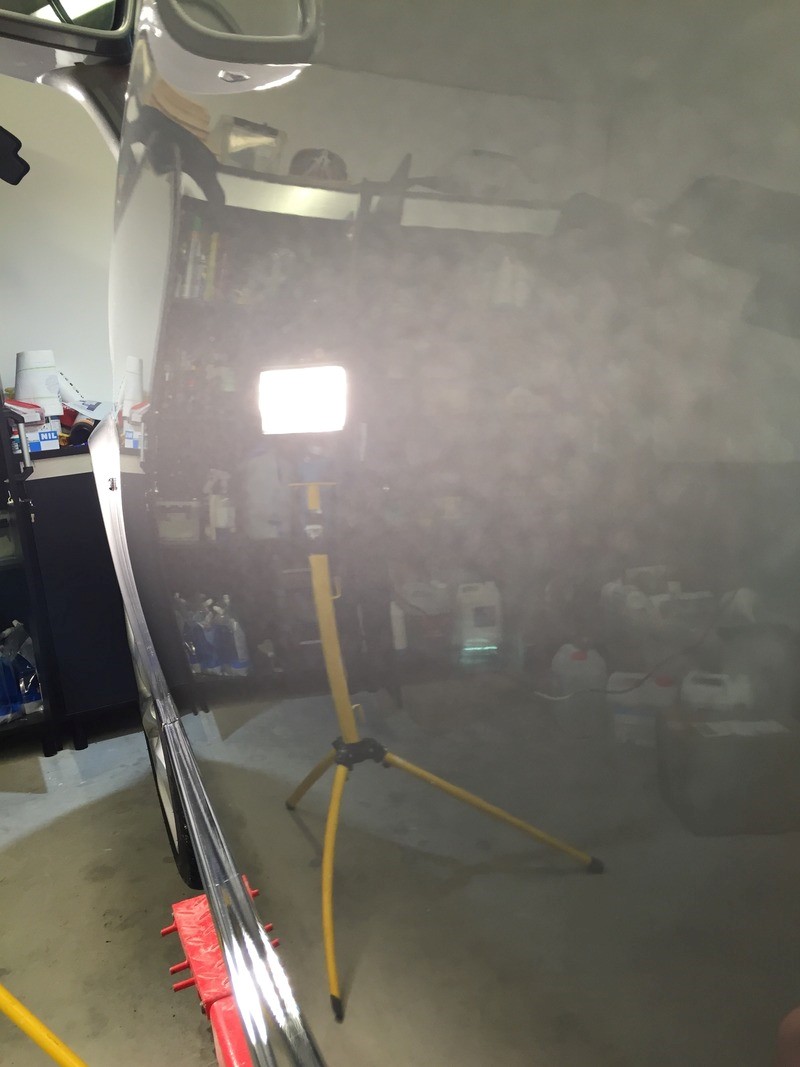

Fant noen litt dypere her. Ekstra fokus på rotasjon, i forhold til biler med mykere lakk:
Veldig utbedret:
Resten av døren ble bra:

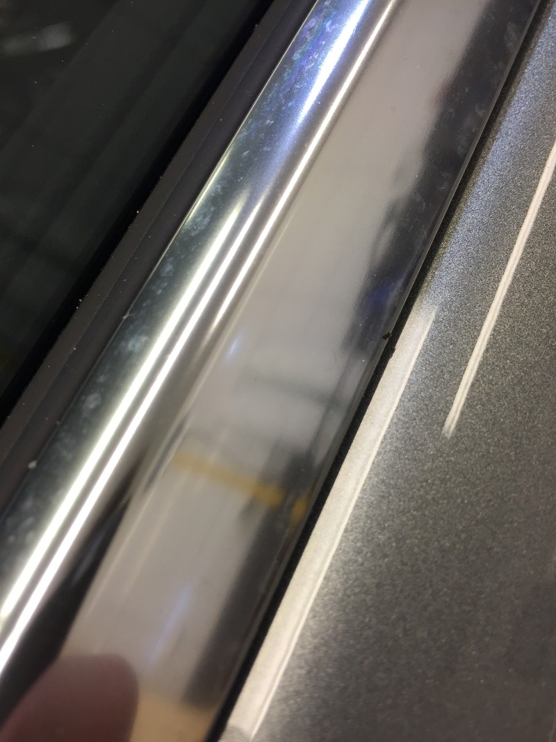

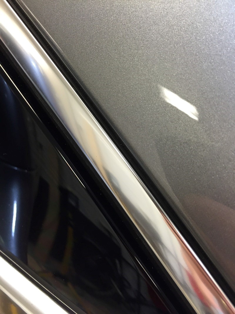

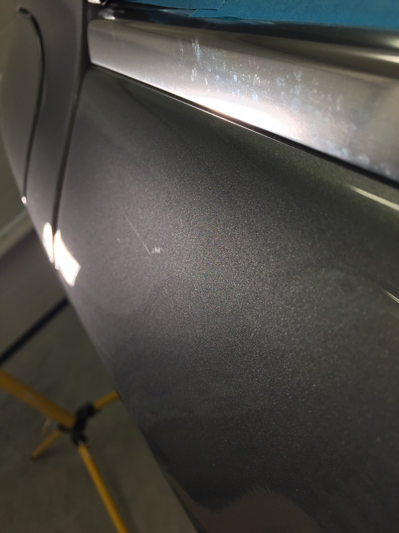

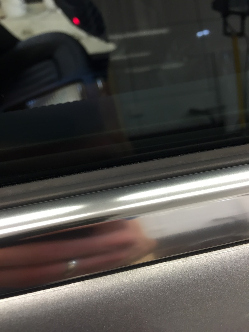

Alle alulister fikk to runder med autosol + en runde med Duragloss:

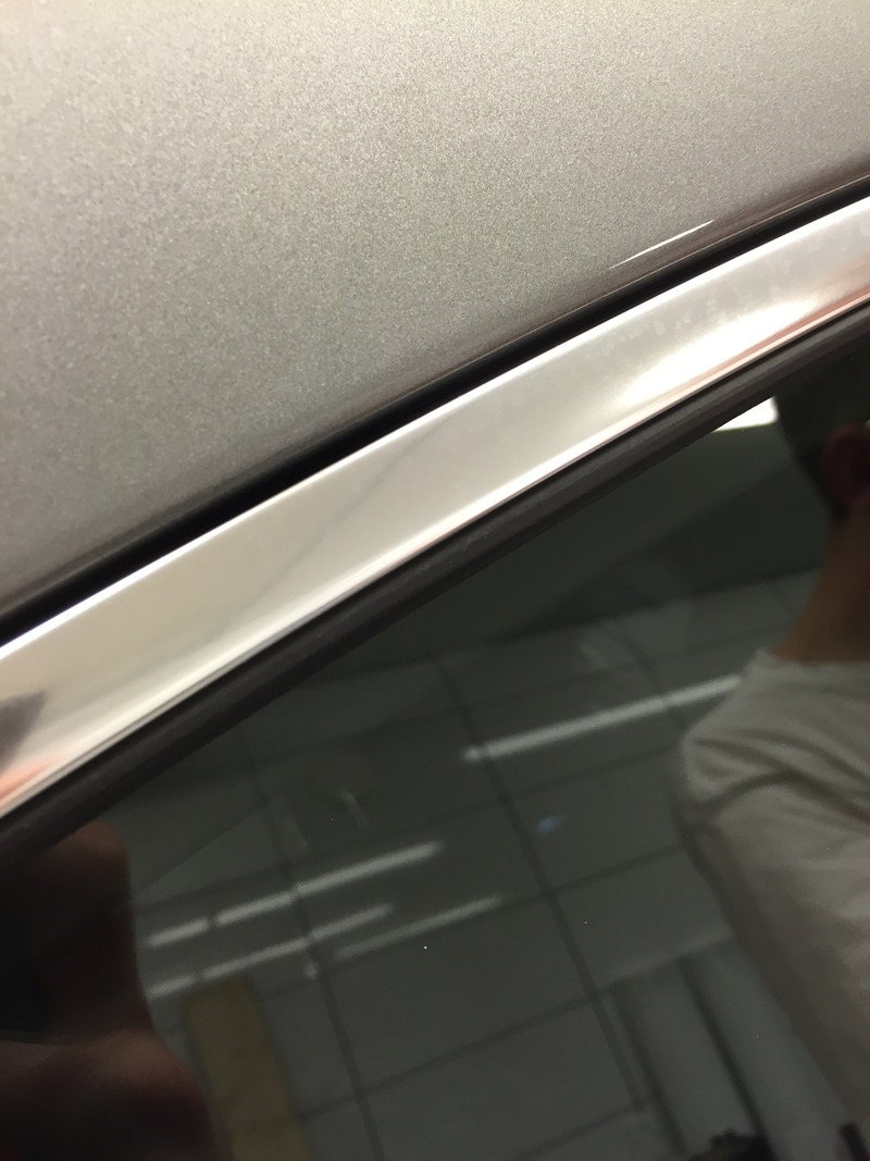

Den brede kanten er her behandlet:

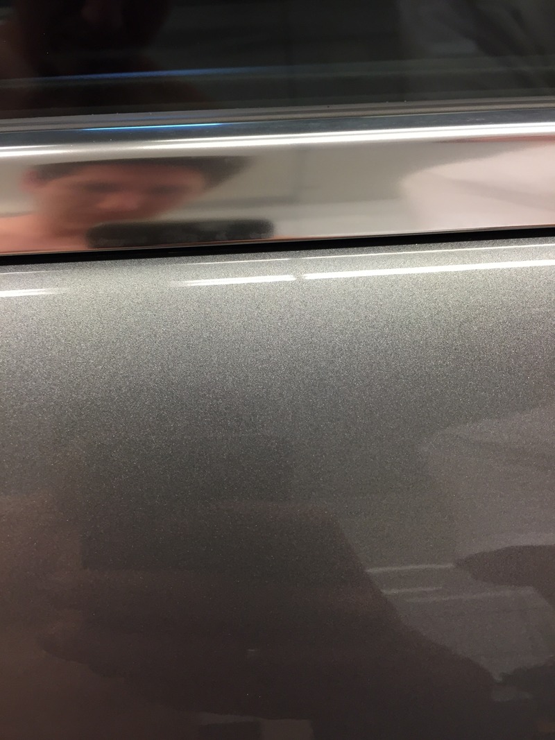

Brede og øvre:
Etter 2 runder Autosol + 1 runde Duragloss for hånd. Ble 95%. Litt lett oksidering igjen enda. Hvor langt strekker andre seg for å få dette 100%?:

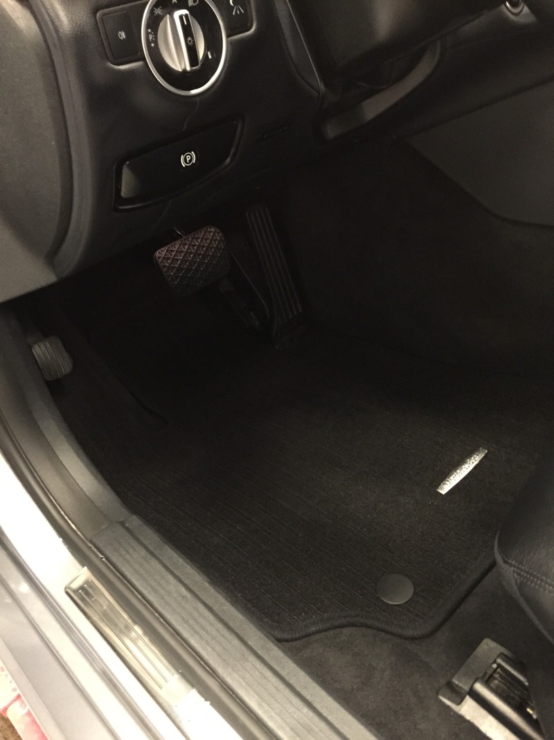

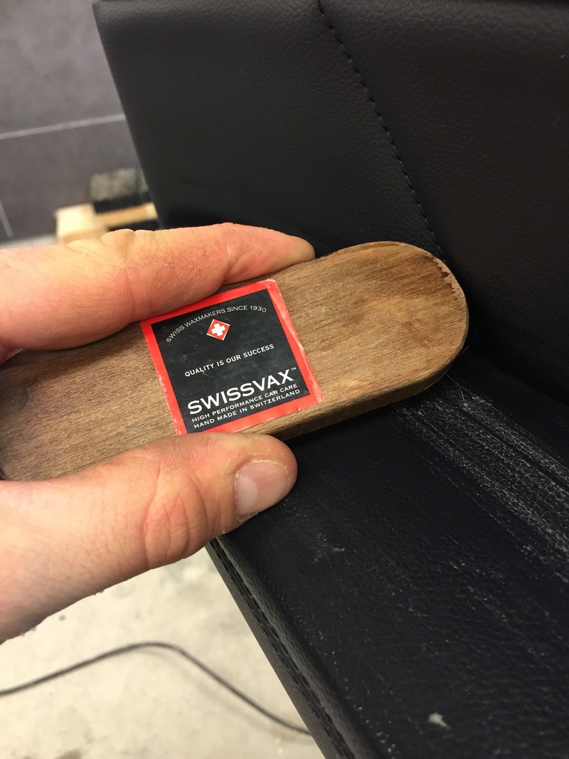

Hele skinninteriøret satt inn med SV milk dagen etter rensen ble tatt:

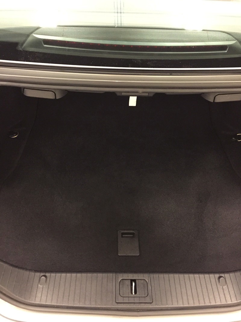

Renset og forseglet alle matter og teppematter:

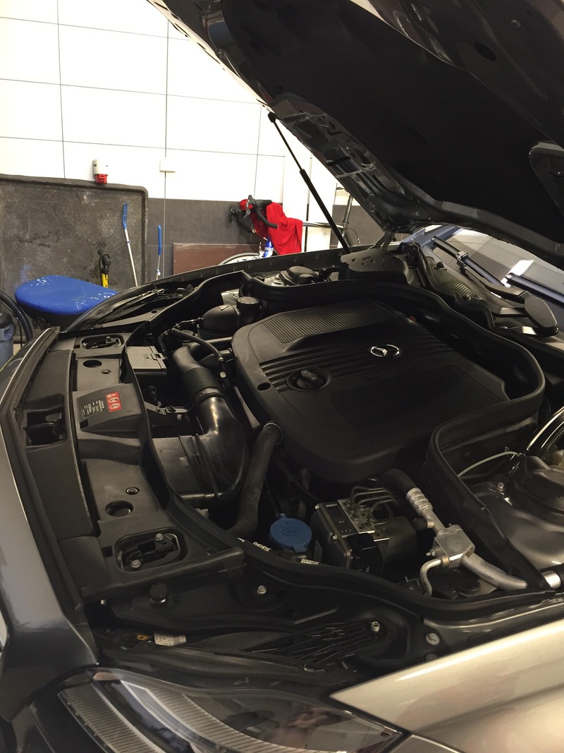

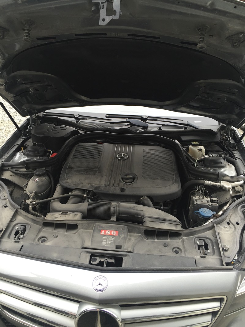

Motorrom:

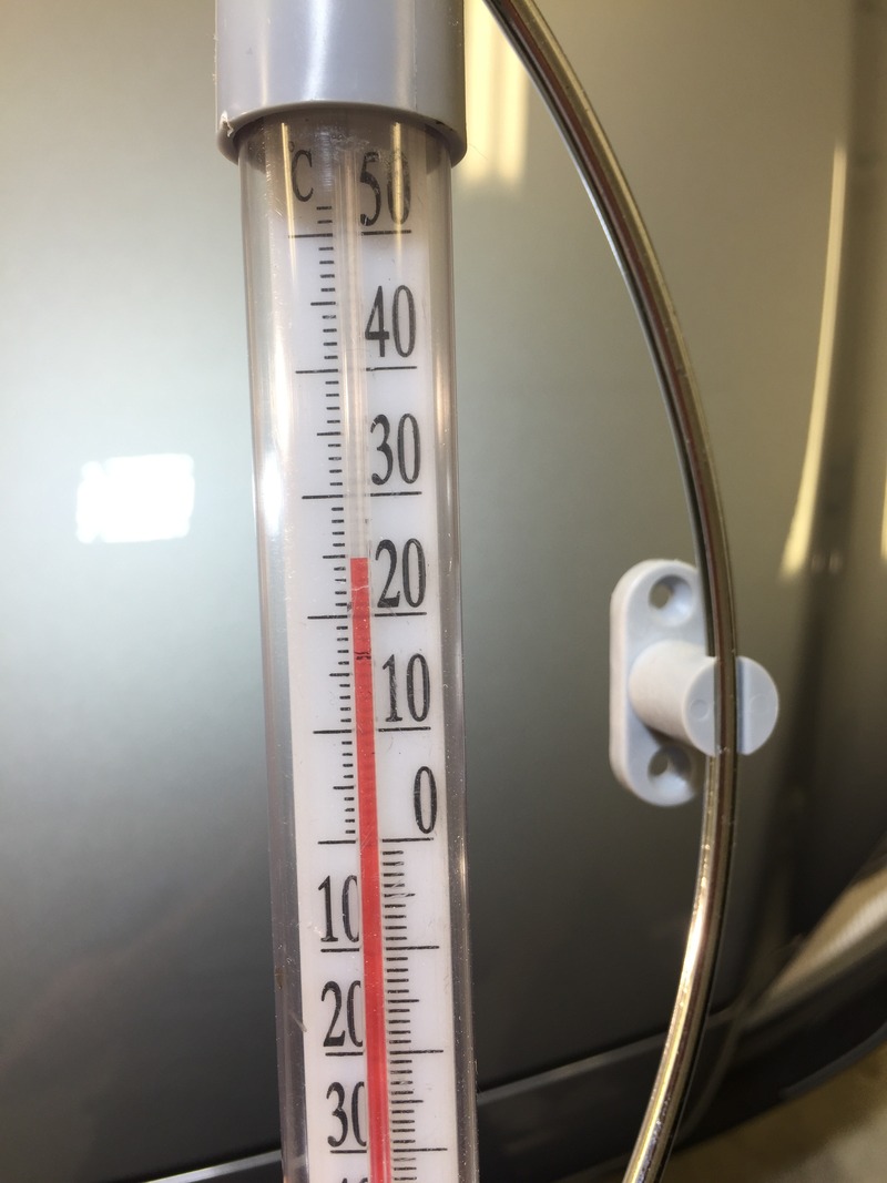

Temp godkjent for voksing:

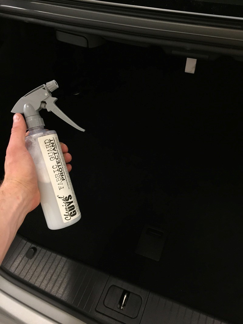

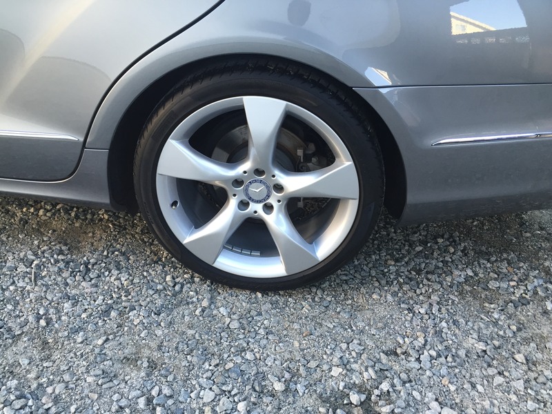

Pneu på dekk og glassrens av alle vindu. Glemte bilde av dette.

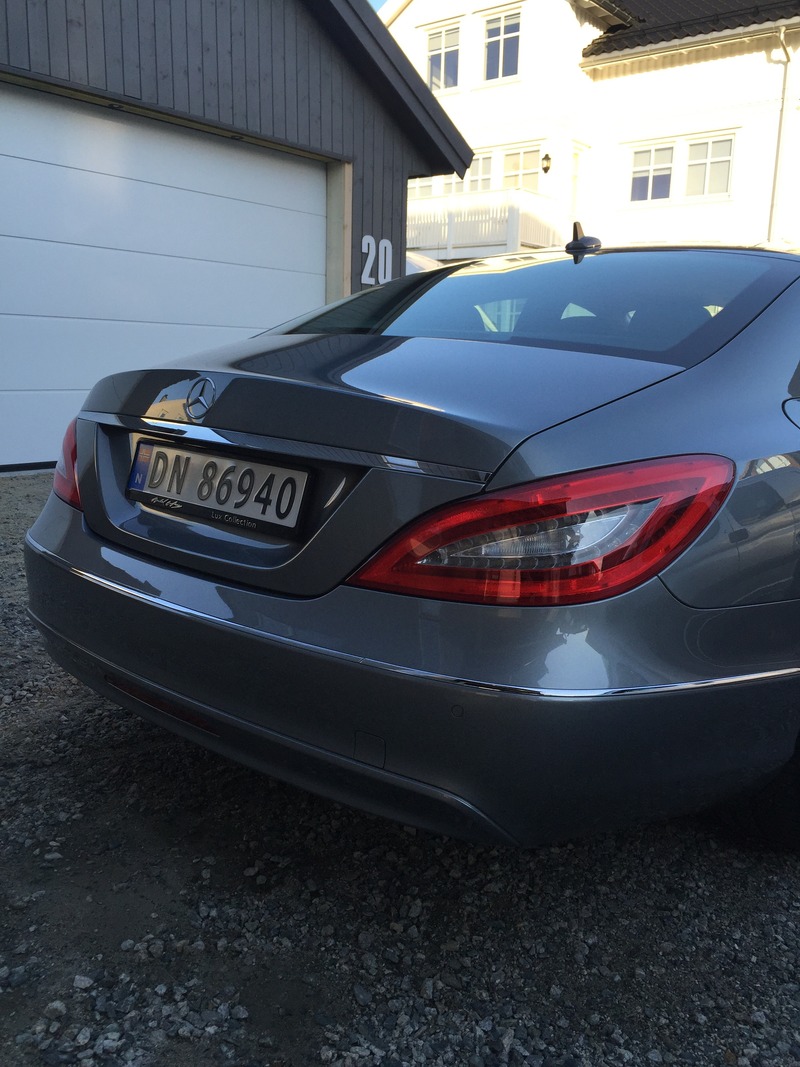

Ferdig buffet og klar for herding over natten:

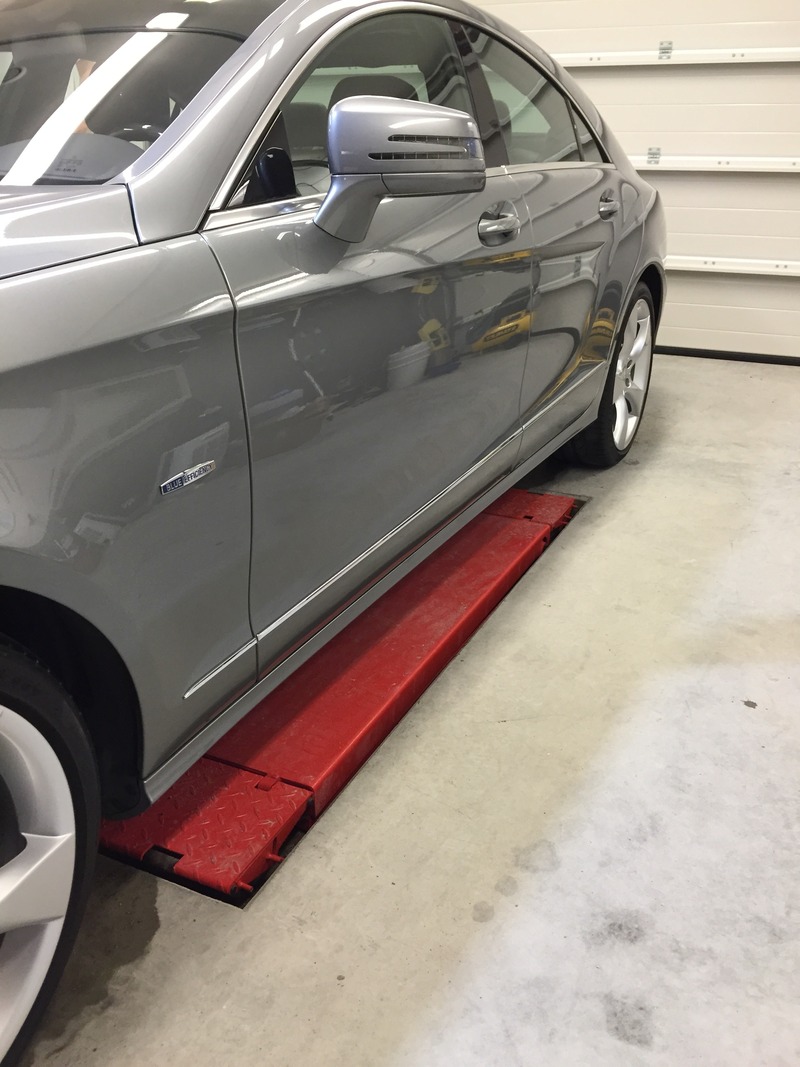

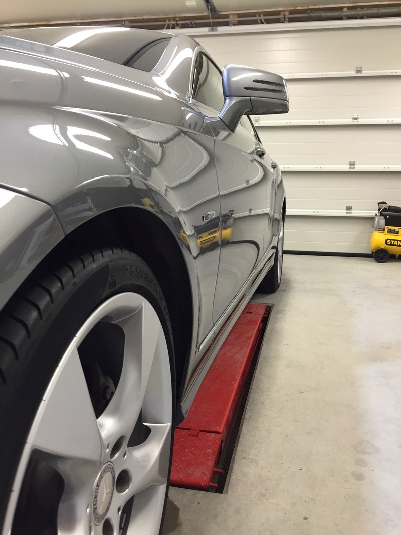

Kvalitetssjekk:
8 timer senere, klar for henting:
