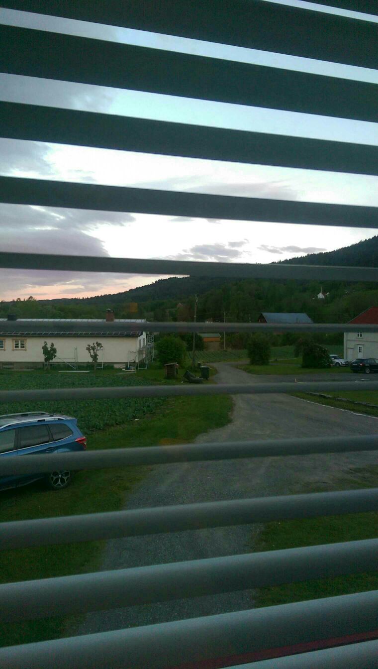

Jeg vil fra hit:
Til hit, under låvebrua
Jeg kan gå rett ut veggen da sentralen er ved siden av vinduet :)

Er på mobilen nå, så kort svar, men 50m er null problem å dekke. Du kan enten sette opp wifi her og der og koble dem sammen, eller trekke nettverkskabel ned til et wifi-aksesspunkt i bua.
Hvis det er mulig hadde jeg gått for det siste alternativet, siden jeg ikke kan fordra wifi. Fandens verk.

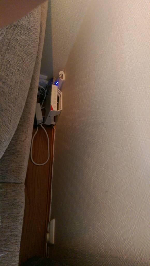

Å trekke blir umulig. Støpt dekke, osv. Kabler, vann, vei som må krysses. Problemet er vel at altibox wifi kuger suk. Men kan gi det et forsøk med range extender i den ytterste garasjen. Hadde jeg smørt opp Asus Routern bak der og deaktivert altiboxen så hadde det vært null stress. Men da får jeg trøbbel ellers i huset [emoji14] Endret av polishduden

Polishduden: har du strøm fra samme sikringsskap i furtebua? Isåfall anbefaler jeg deg å kjøre nettverk over strømnettet. Det fungerer veldig bra! Kan kobles til hvilke kontakt i huset du vil.

Siden det bare er over gårdsplassen bør det fungere hvis du setter trådløse repeatere så nære som mulig hverandre. Altså rett innafor veggen på huset og på bua.

Hvis du har stolpe ved huset og ved bua kan du jo bare slenge opp en Cat6 STP (skjermet UTP) mellom stolpene. Du kan ha rundt 90 meter kabelstrekk før signalet takker for seg, så opp en stolpe, bort til neste over 50 meter og ned igjen blir maks 70 meter.
Vanlig UTP hadde sikkert funket også, men siden det er høyspenning tror jeg at jeg hadde fått tak i STP med ekstra skjerming.
