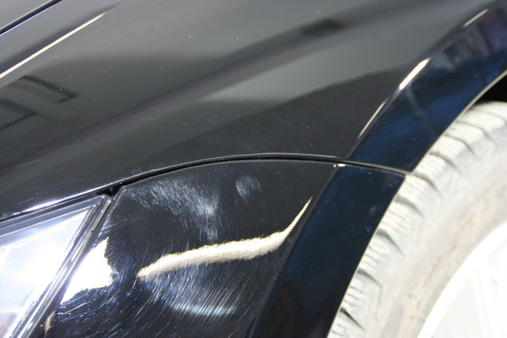

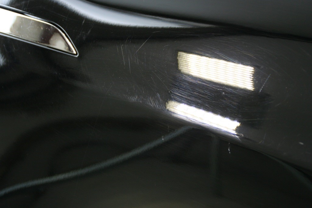

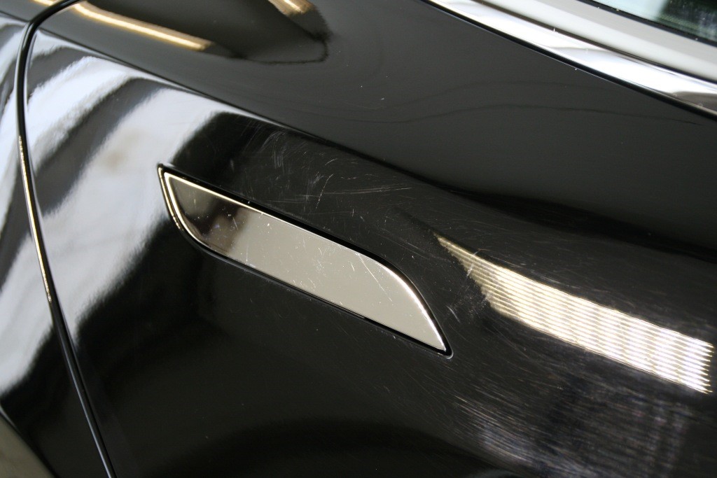

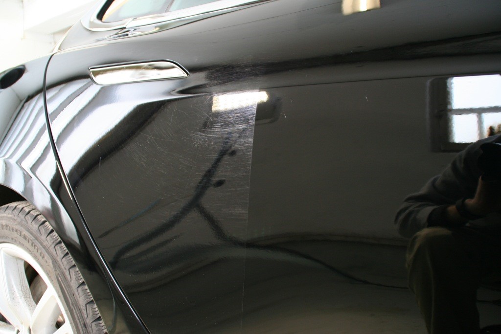

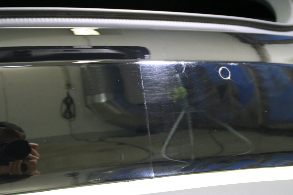

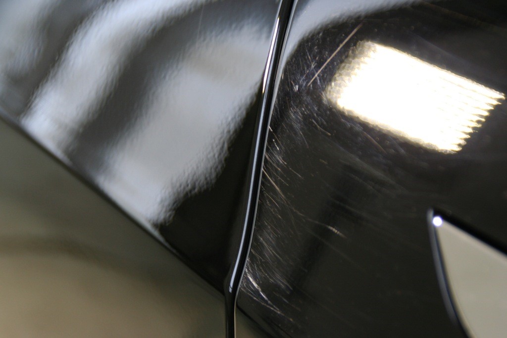

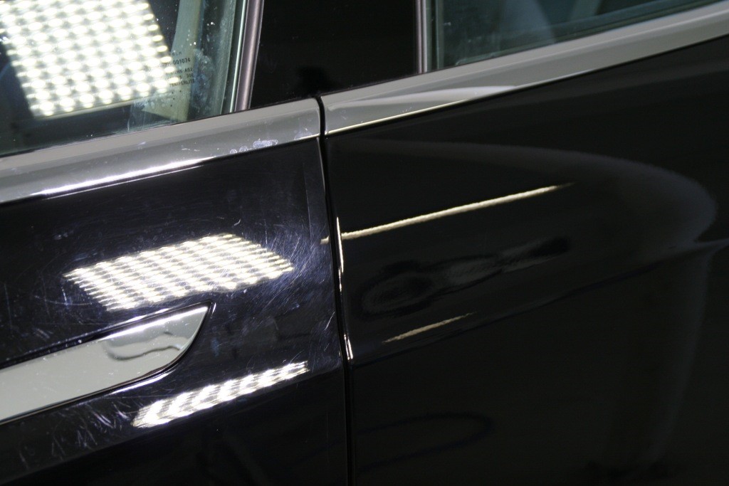

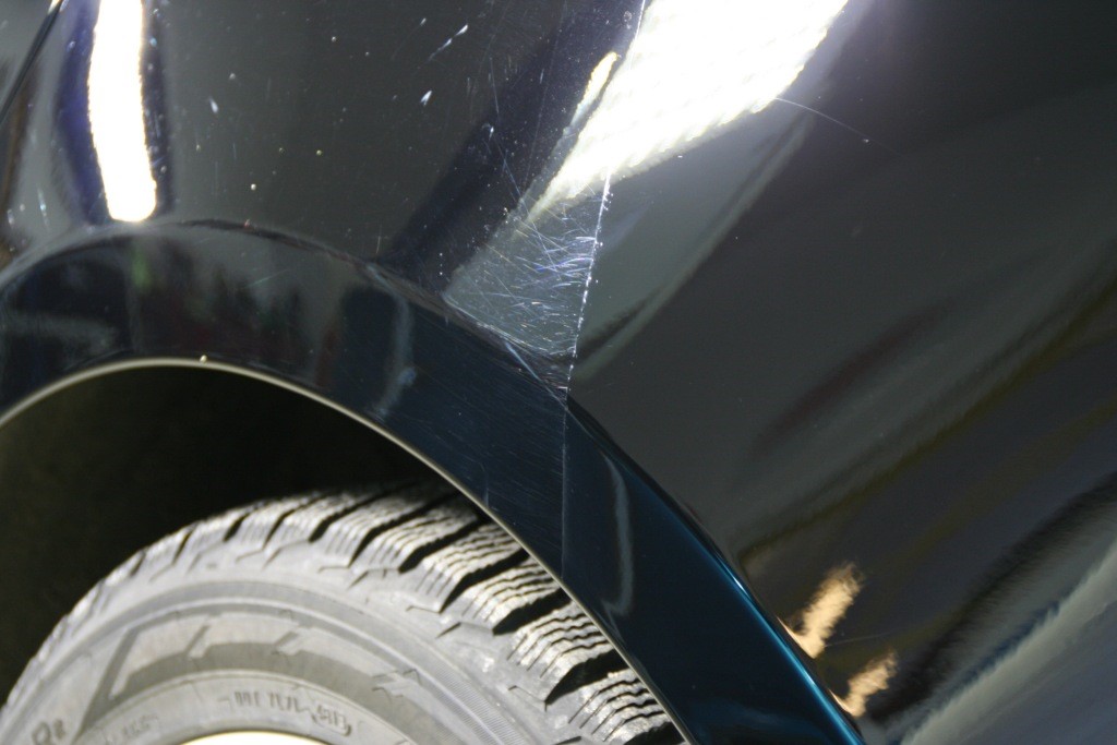

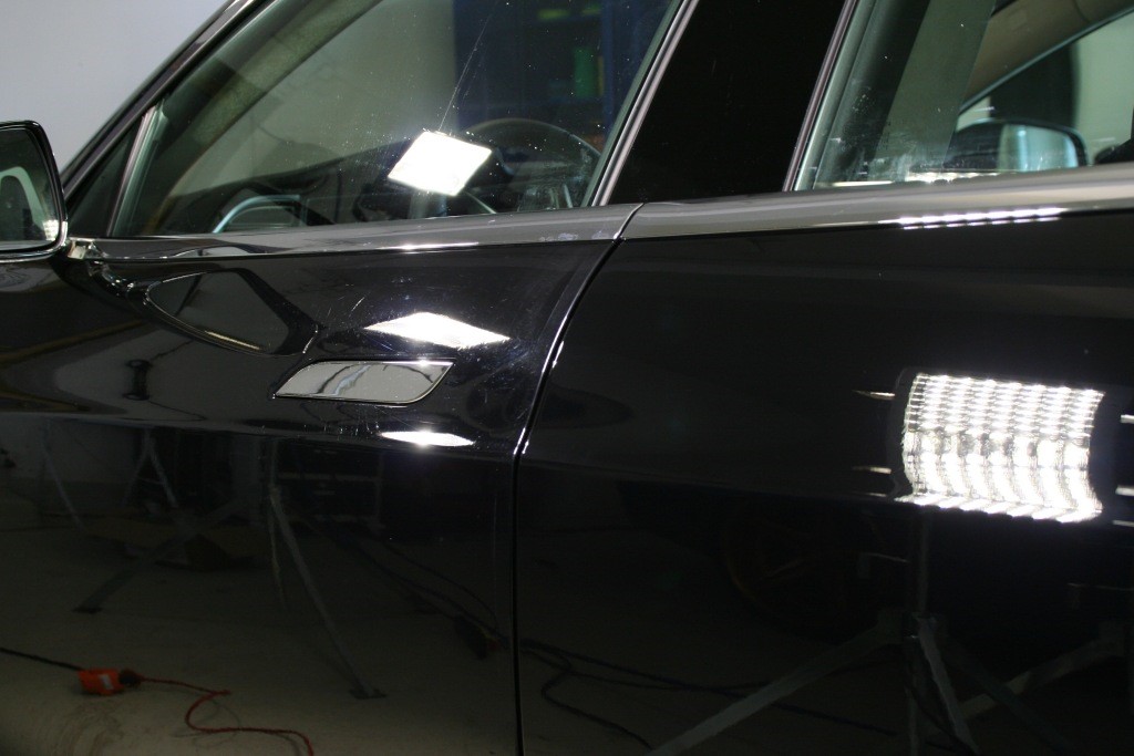

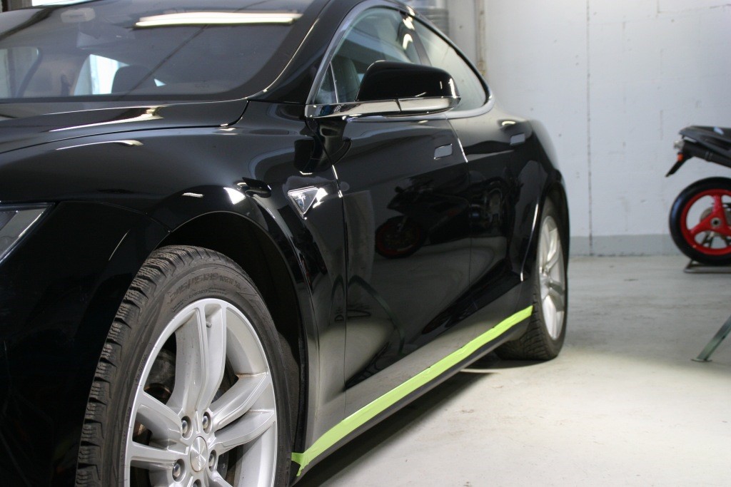

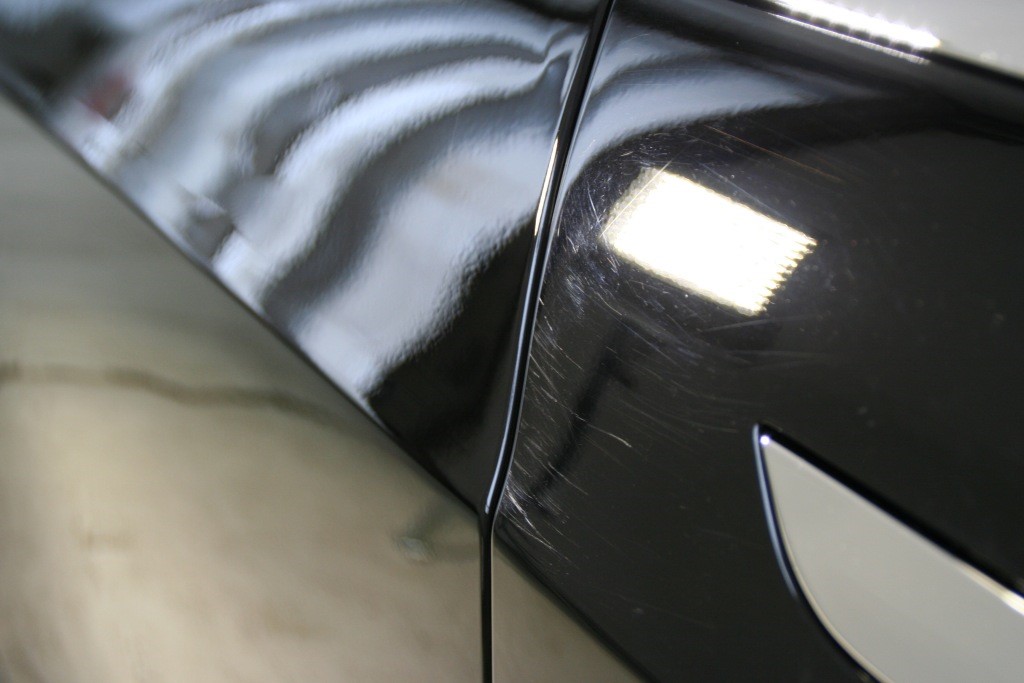

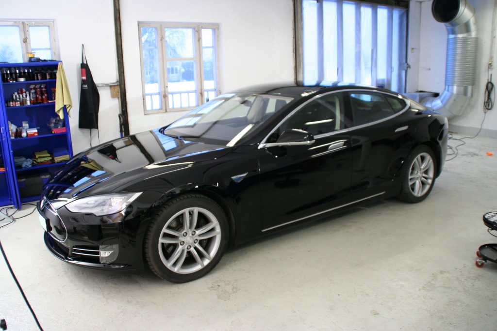

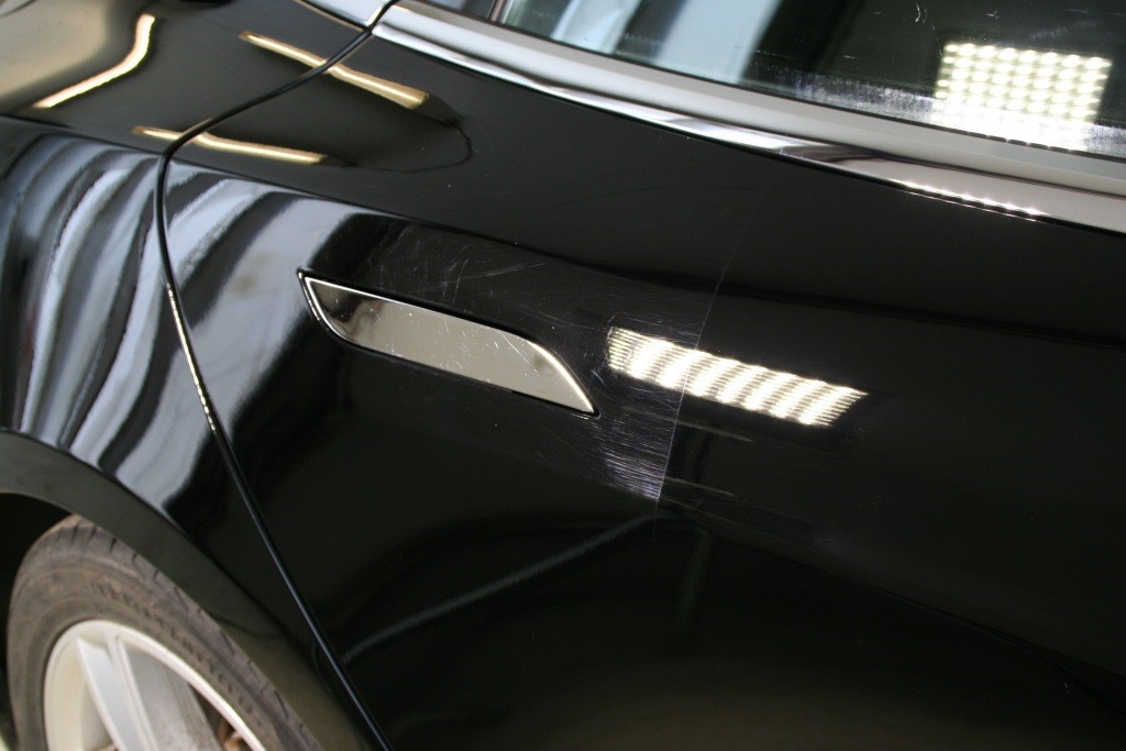

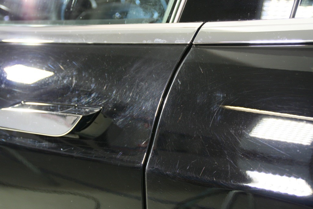

Til tross for bare et år på veien og 13 000 km tilbakelagte trengte virkelig et lite løft før sol og sommer kommer  :)

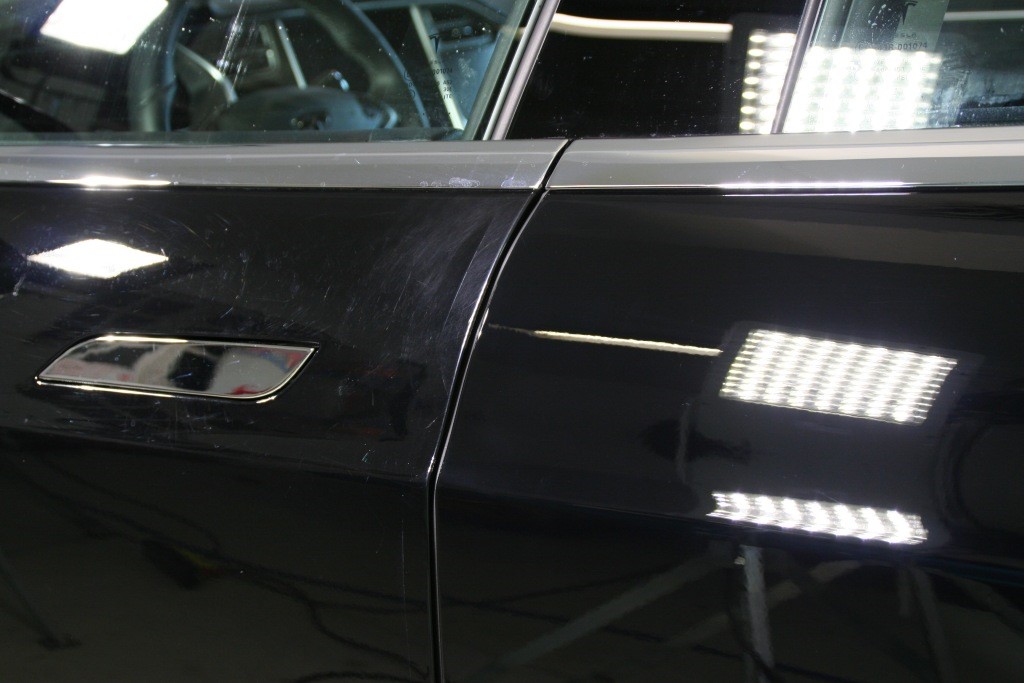

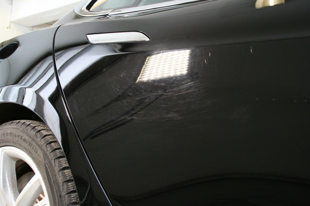

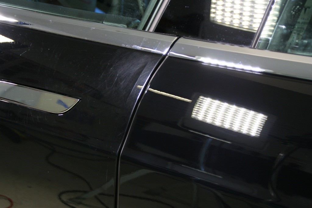

Det ble litt så som så med bildene denne gangen, men jeg tror dere skjønner ca hvor landet lå. Til sammen gikk det ca 25 timer på denne. Polert med Flex roterende og Menzerna polisher og pads.
Lakk: Carbon Collective Oracle (2 lag)
Plast: Carbon Collective Oracle
Glass: Carbon Collective Platinum Glass
Felger ble ikke behandlet. Dette gjøre på sommerfelgene som skal på etter påske.

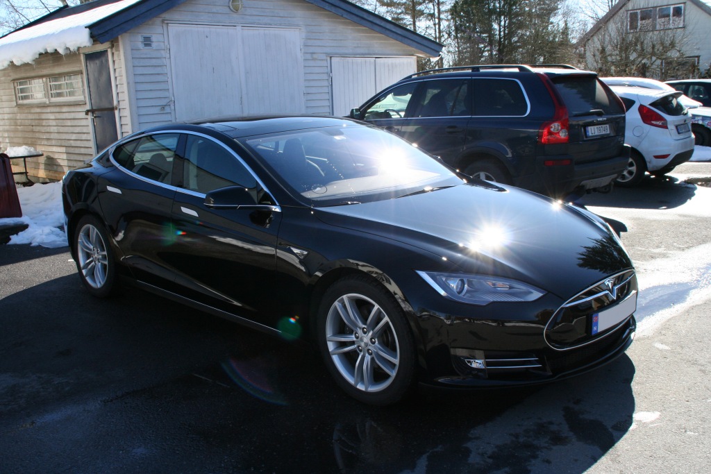

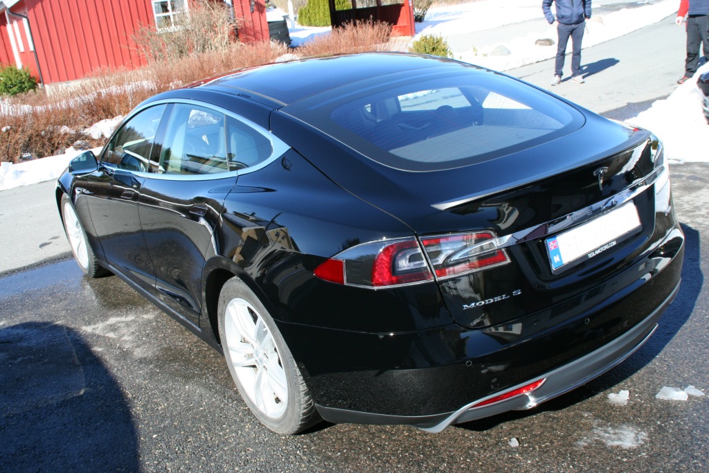

Nydelig resultat  :thumbup:

Pene 50/50 og herlig finish! :thumbup:

Flott resultat!
Traff du på 1ste forsøk på comboene? Ser flere skriver at svart tesla har veldig myk lakk.

Takk for hyggelige tilbakemeldinger :) Har puslet med et par Teslaer før, så komboene var ikke det største problemet. Verre med tålmodigheten for uansett hvor mange ganger man går over etter område klarer man alltid å finne noe rusk i lakken etterpå på disse bilene.
