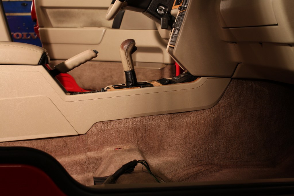

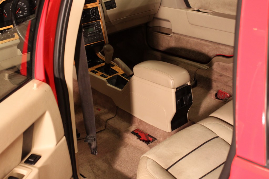

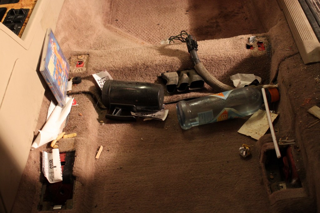

Først litt inspeksjonsbilder av div plast og gulv, med og uten seter. Har aldri renset en bil som har vært så møkkete innvendig noen gang:
Setene ble demontert. Der fant vi mye rart.

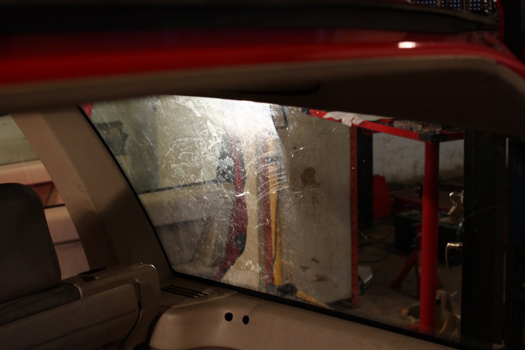

Ruter.
Klistremerker på rutene ble fjernet.
Deretter ble rutene vasket. Rutene var så møkkete at vi laget en 50/50. :P

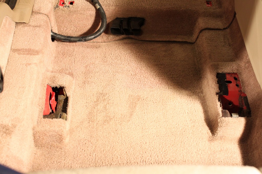

Tekstil.

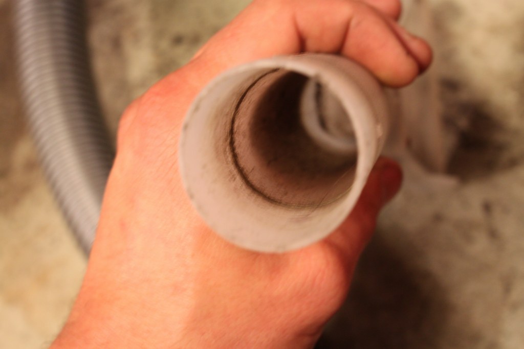

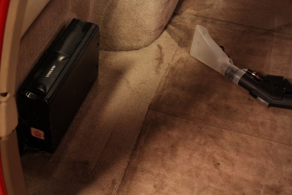

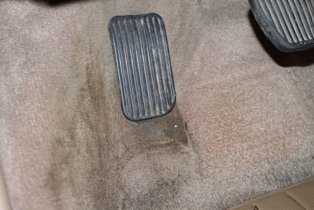

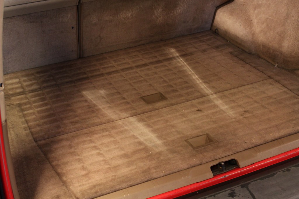

Så ble hele bilen støvsugd, bare inn tråkket møkk igjen.

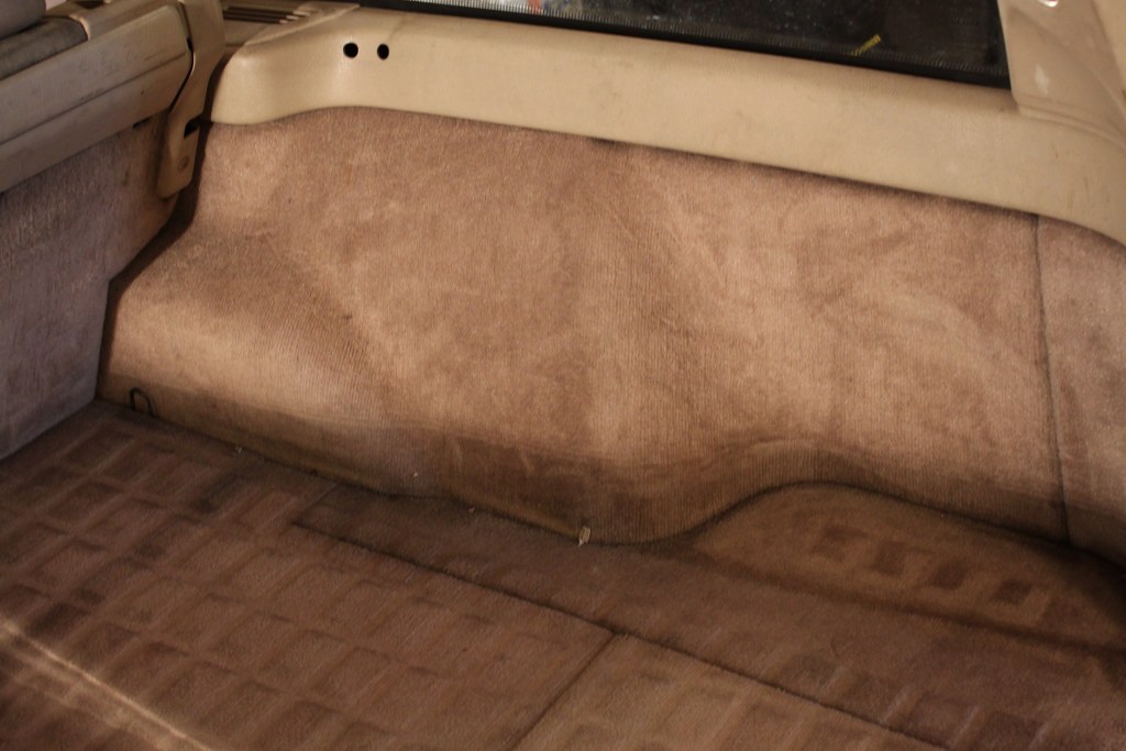

Og tepper ble deretter renset med Surfex børste og våtsuger Mimo fikk "plukket opp" endel skitt.
Litt bilder av teppe underveis og ferdig bilder.

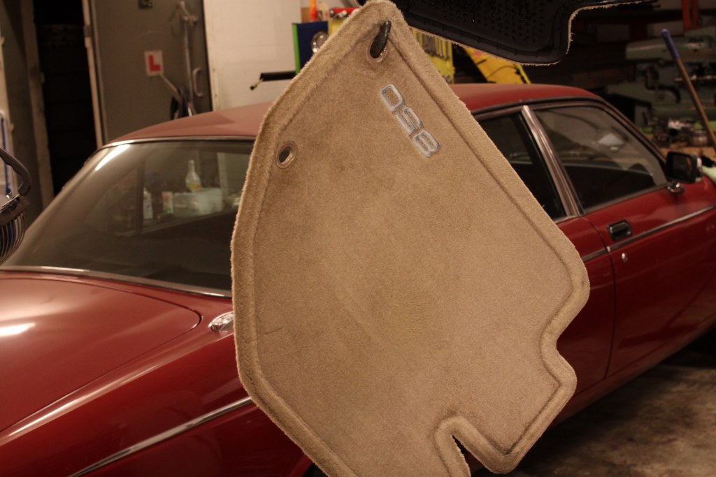

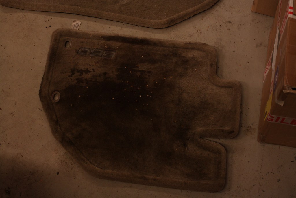

Gulv mattene så også ut til å ha vært med en høstkveld før.
Samme fremgangsmåte på disse som med gulvet. Sterk Surfex blanding og børsting. Disse ble spylt med høytrykkspyler og suget tørre og rene med våtsugeren.

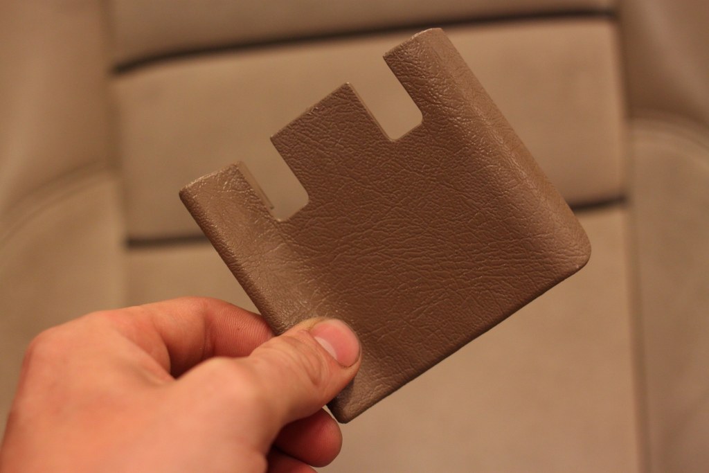

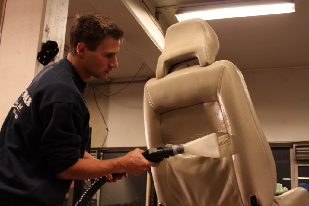

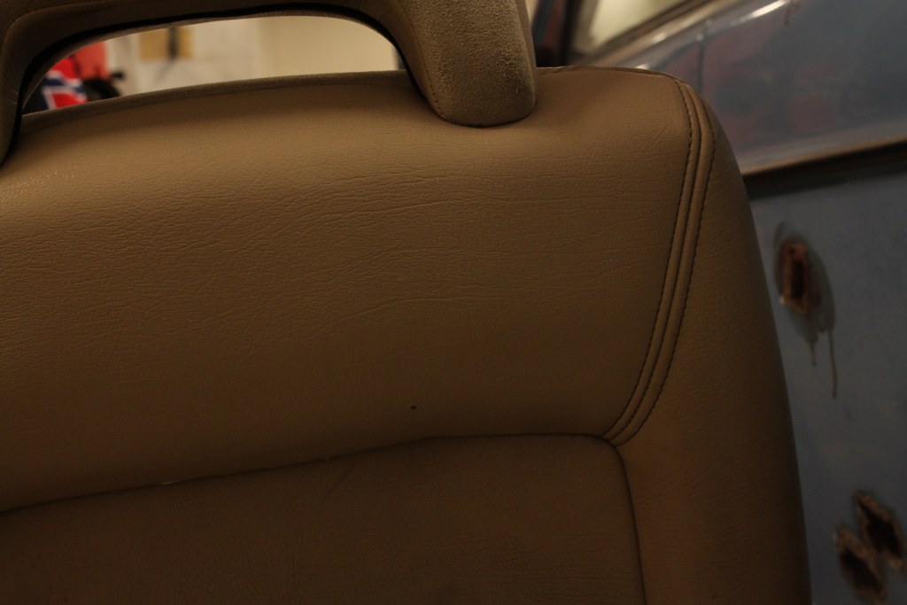

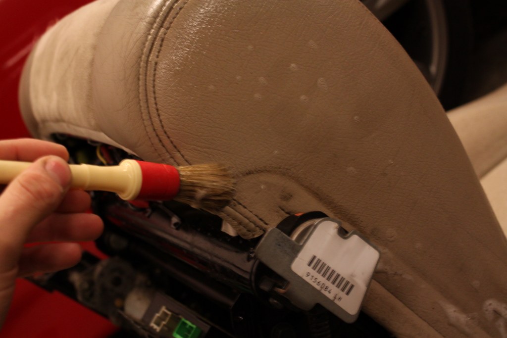

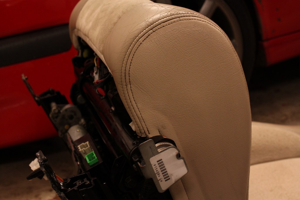

Skinn, plast og detaljer på seter.

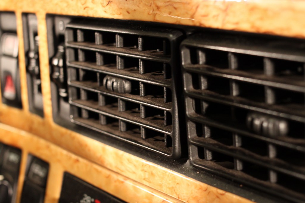

Så ble alt av plast detaljer, understell på seter og skinnet på setene vasket nøye:
Surfex og detailer brush ble brukt.

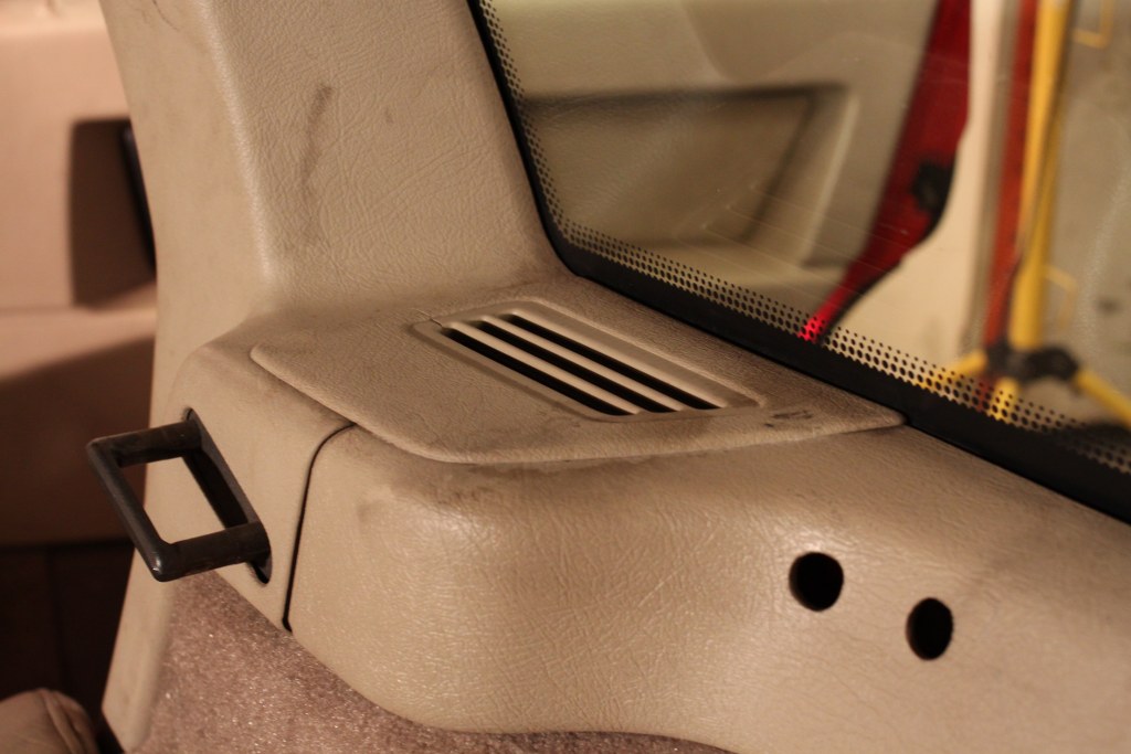

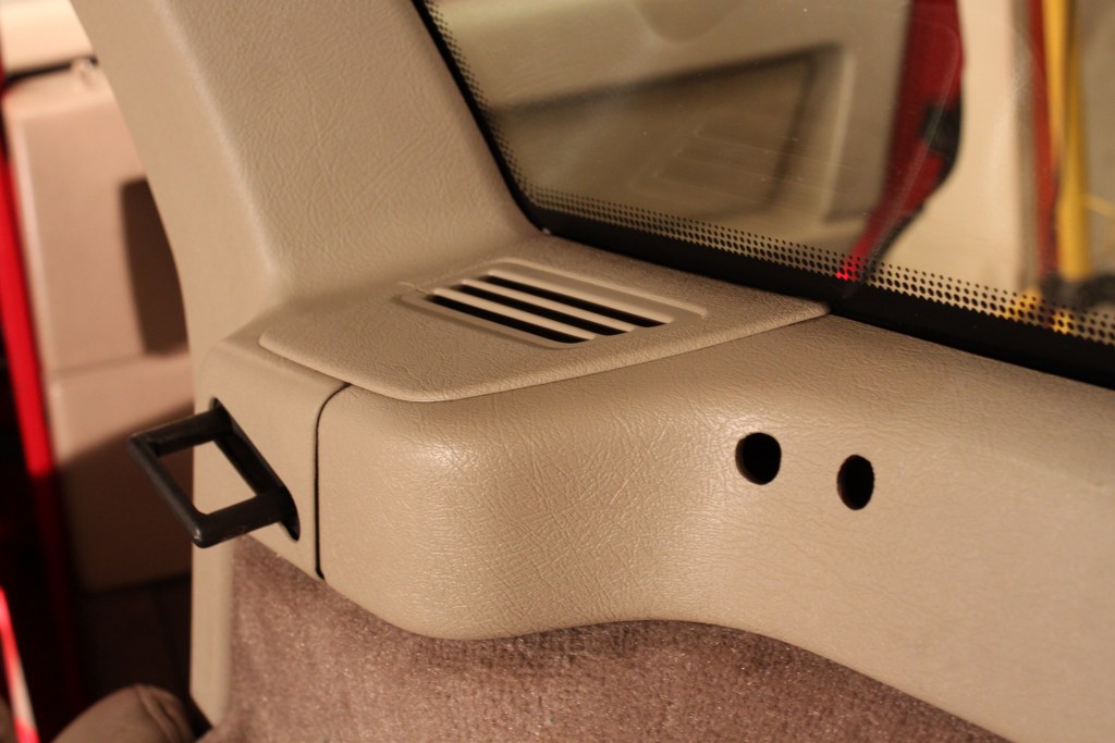

Diverse plast deler i bilen.

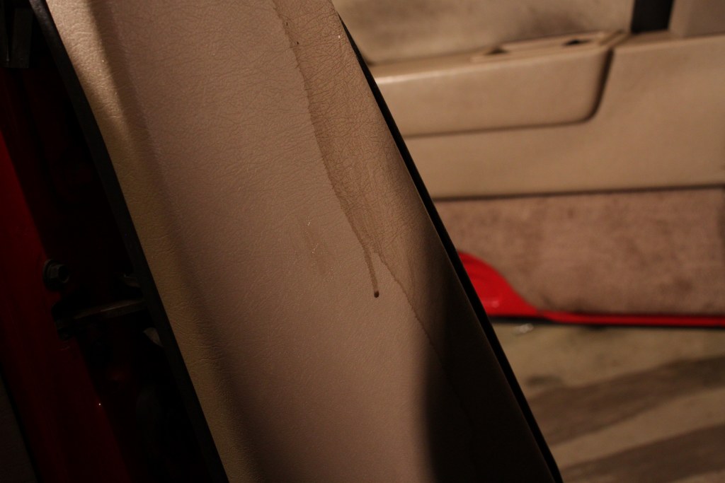

Når det renner møkk nedover panelene er det ille.

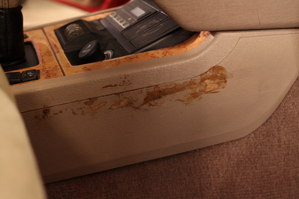

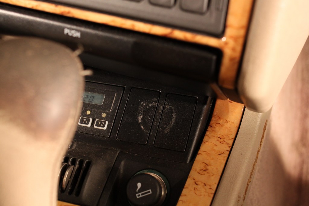

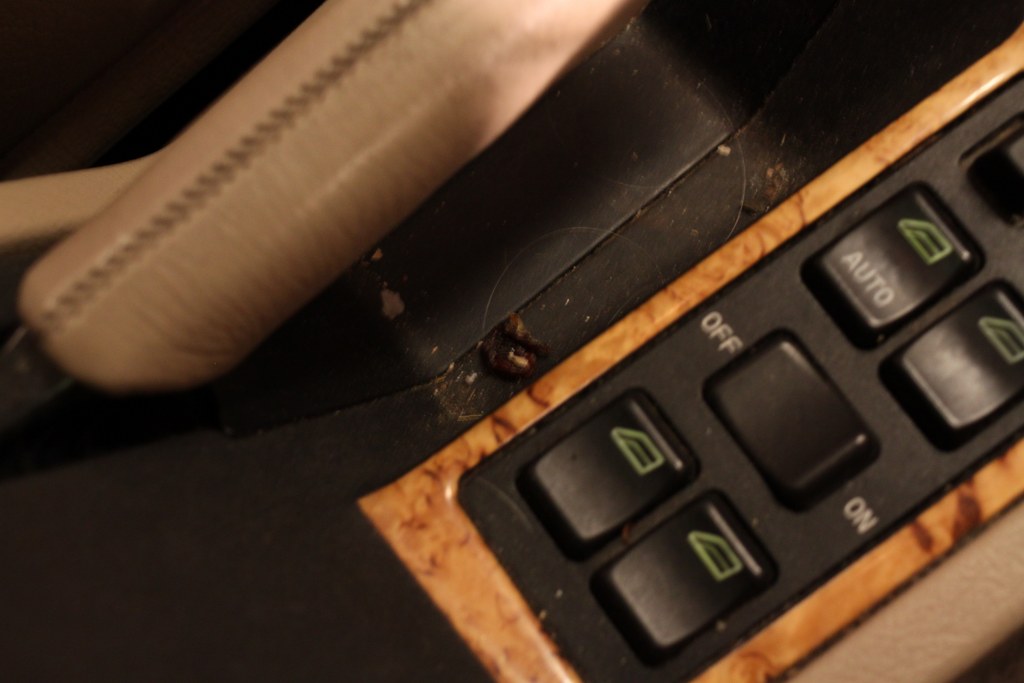

På midtkonsollen var det noe limrester etter noe jeg tror har vært en søppelbøtte. Etter en god del jobbing med SurfexHD og Nanosvamp var så og si alt lim borte.

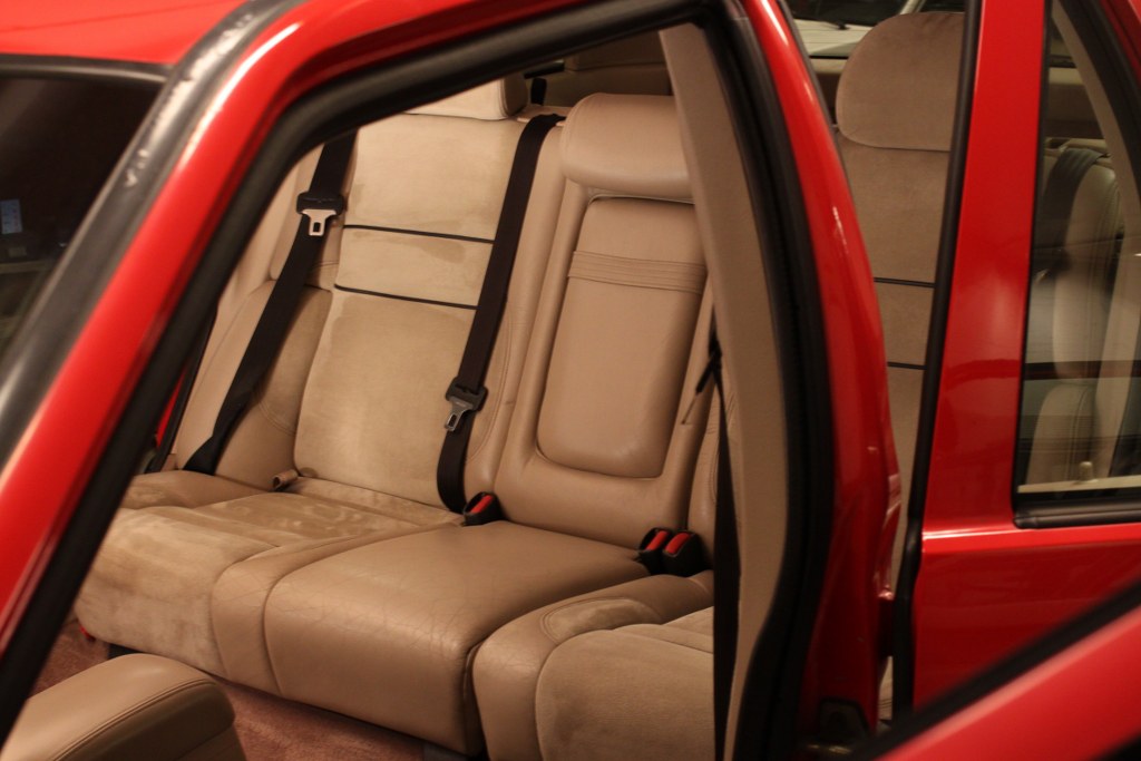

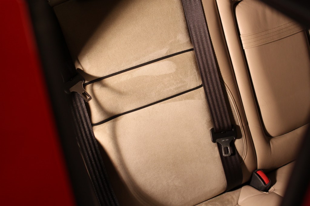

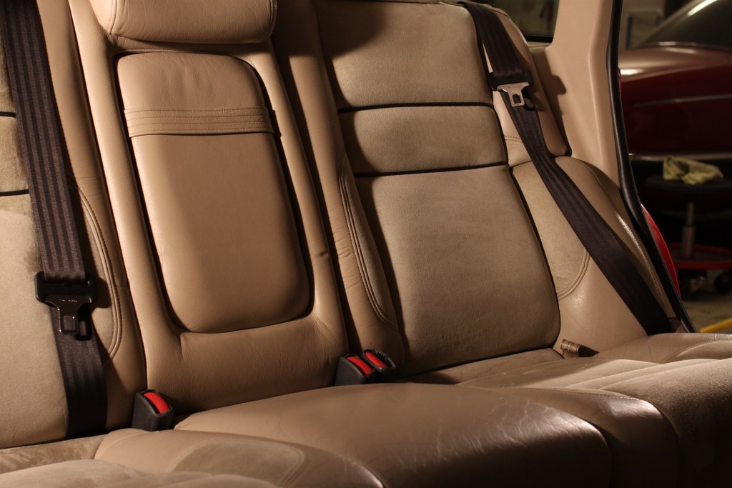

Baksetene var ikke så ille som foran, så de renset vi stort sett med Surfex og microfiberklut.
Litt ferdig bilder.

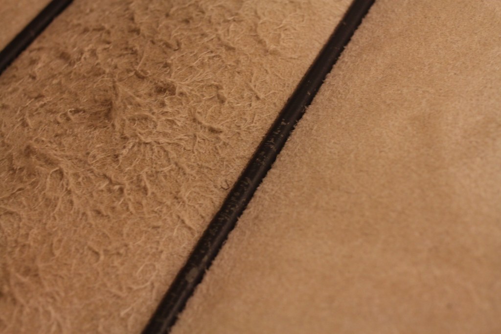

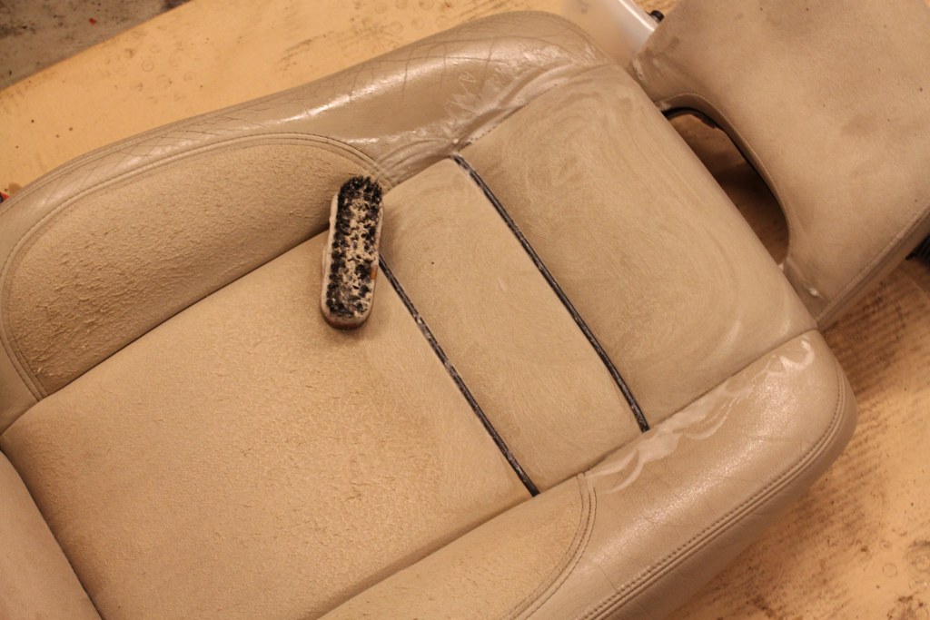

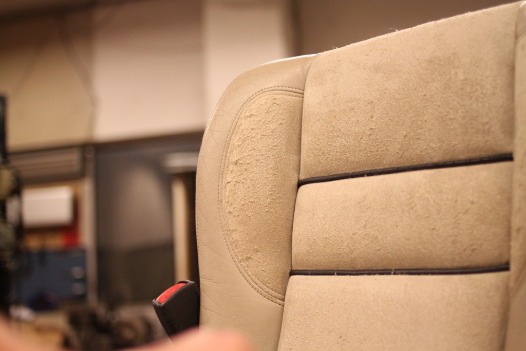

Foran var det en annen sak.Her måtte vi til med våtsugeren og sterk Surfex, samt børste. Det løftet fibrene mye og ga oss en del ekstra arbeid. Men det kommer jeg til.
Det virket ikke som at alcantara likte børstingen noe serlig, men hvis vi skulle få setene rene så var dette eneste utvei.

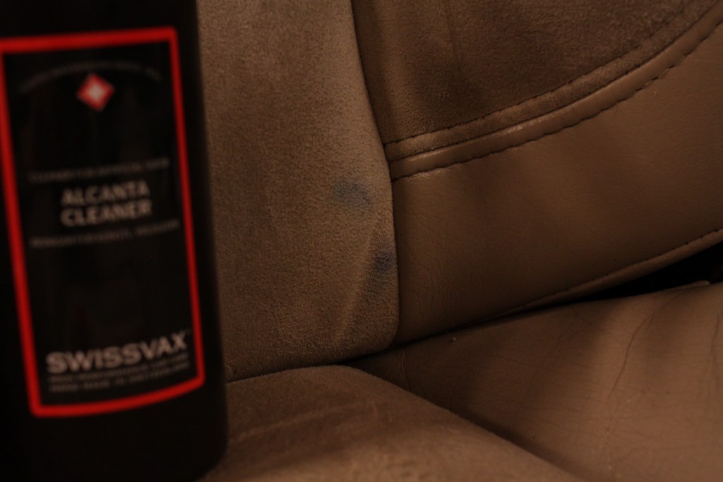

Kom også over en blekkflekk.
Testa her med Alcantara cleaner, som det har blitt skryti mye av.
Funker heller dårlig, alt for mild og passer bedre her.
SV flasken ble selvsagt ikke liggende i søpla.
Surfex ble igjen løsningen!

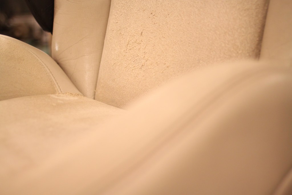

Her kan man se hvordan fibrene blir etter børsting.
Løsningen på dette er nuppefjerner. Dette brukte vi mange timer på før vi sa oss fornøyd. Det ble også testet endel andre metoder. Alt fra barberhøvel til barbermaskin. Nuppefjerner var det som fungerte best, men det var langt i fra effektivt da den ble slitt underveis og den slet med å løfte fibrene slik at fibrene la seg ned isteden for å gå inn i maskinen.

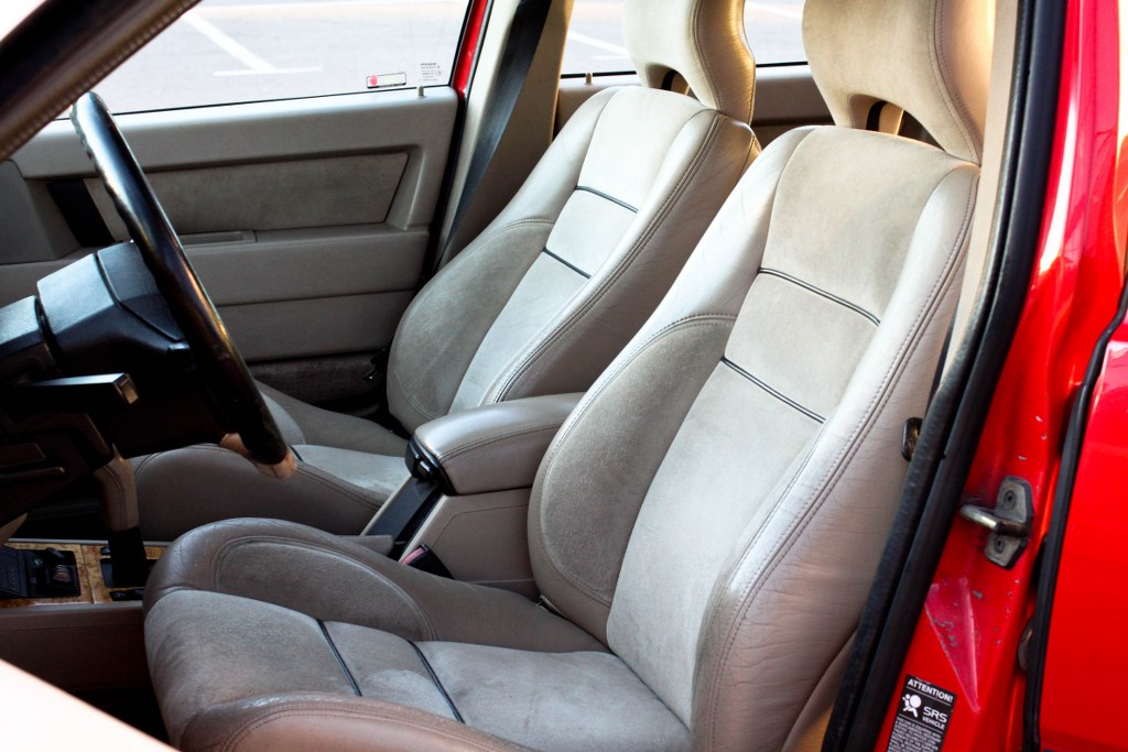

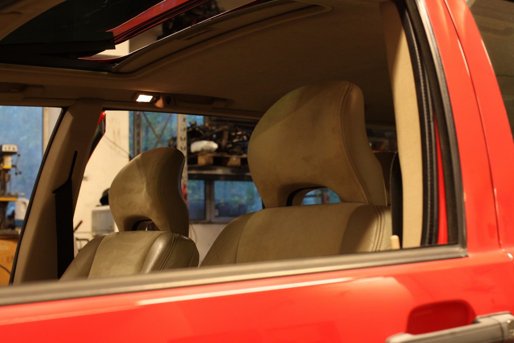

Til slutt ble setene montert igjen. Og vi så oss ferdig.
Det er noe rart med førersetet på dette bildet her. Det ser mye bedre ut enn det dette bildet viser.
