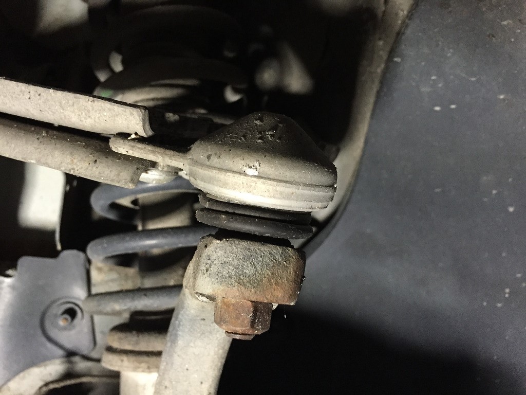

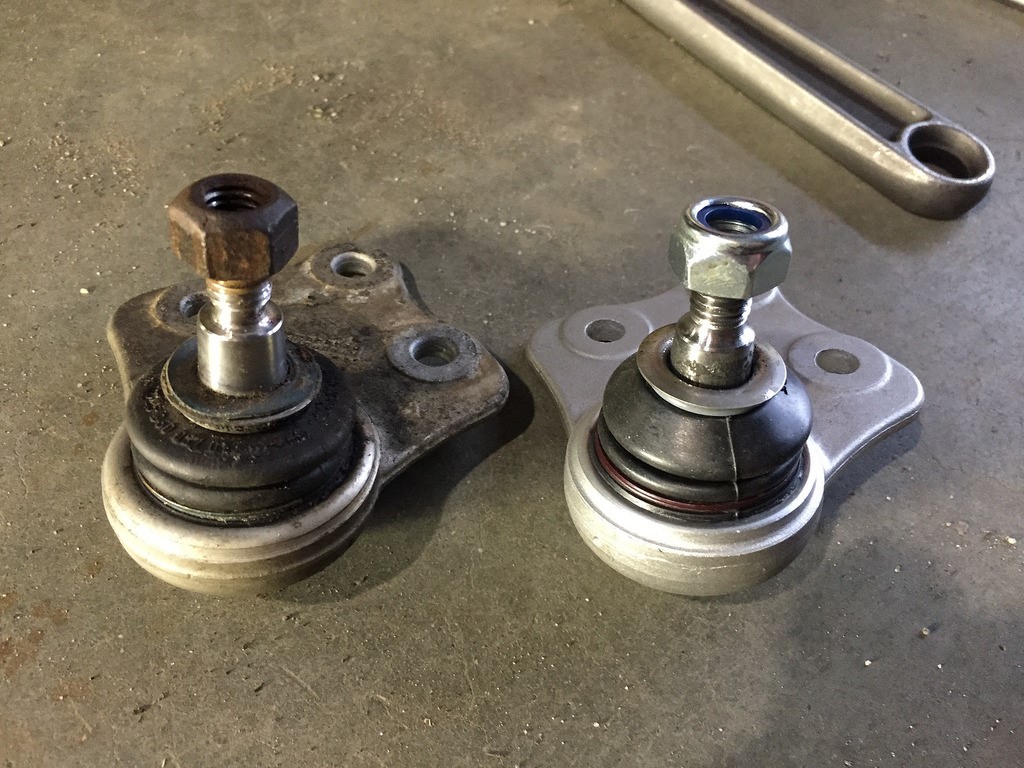

Blir stor forskjell ja. De bærekulene jeg skiftet var de nedre. Disse er mye værre enn de øvre, og krever 2 stk spesialverktøy fra Mercedes-Benz. Det ene er et hydraulisk verktøy for å presse ut kulene. Dette tok mange timer, da vi ikke hadde spesialverktøyet. Min far lagde et eget hydralisk verktøy som fungerte dog.
Ble ikke helt fornøyd, selv om bilen ble betraktelig mye tightere og mer presis. Jeg hører fortsatt en slags klunkelyd ved fartshumper og djupe komlokk. Dermed skal de øvre bærekulene også skiftes snart. Glødepluggene skal også skiftes ut, samt at det kommer et par utseendemessige upgrades snart også. :)

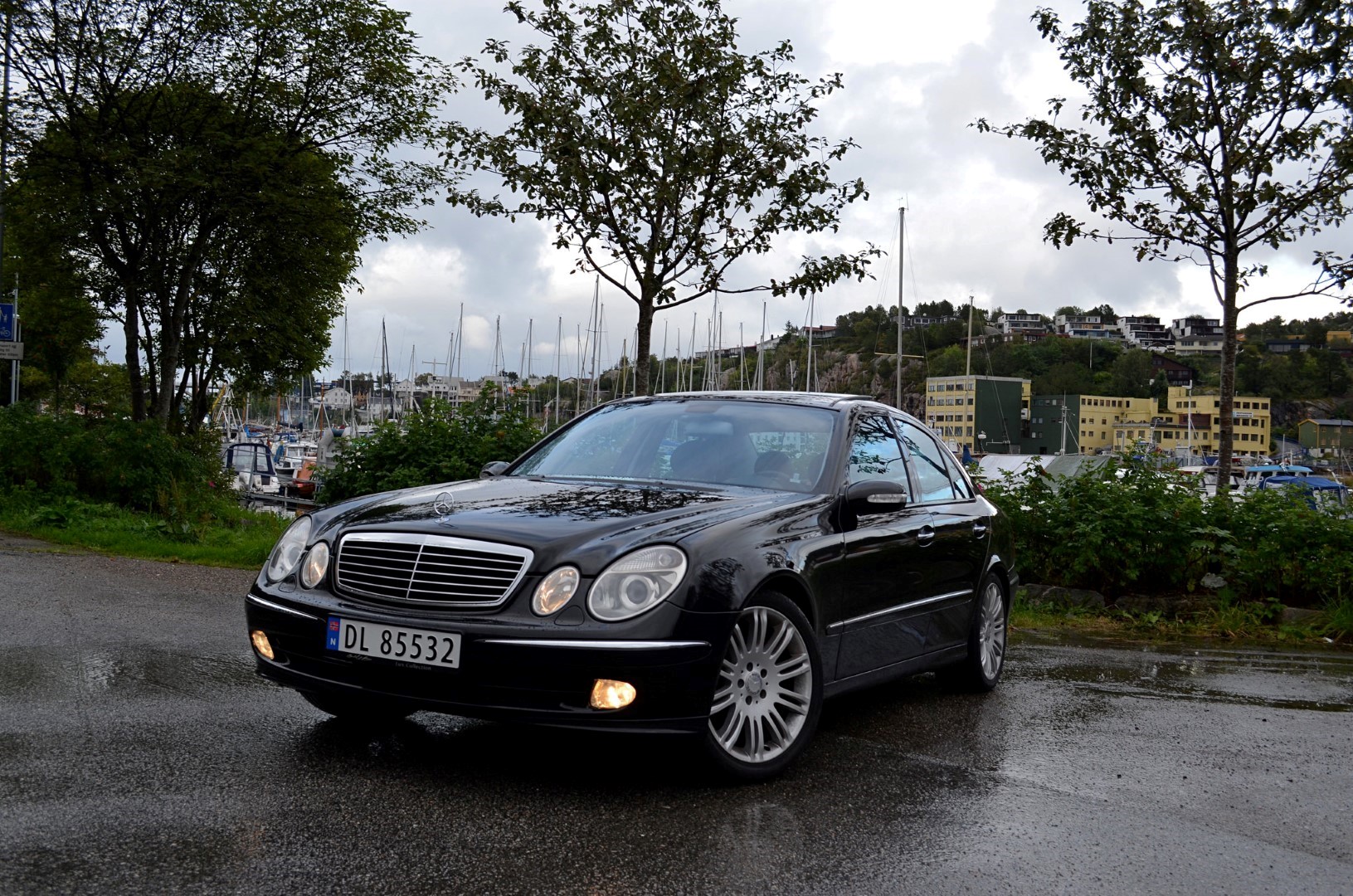

En fornøyd E-klasse denne sensommerkvelden med hele 28 varmegrader i skyggen..

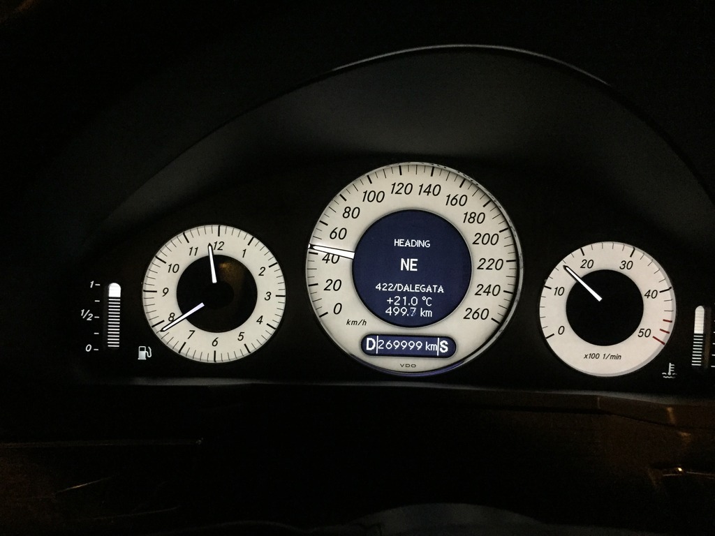

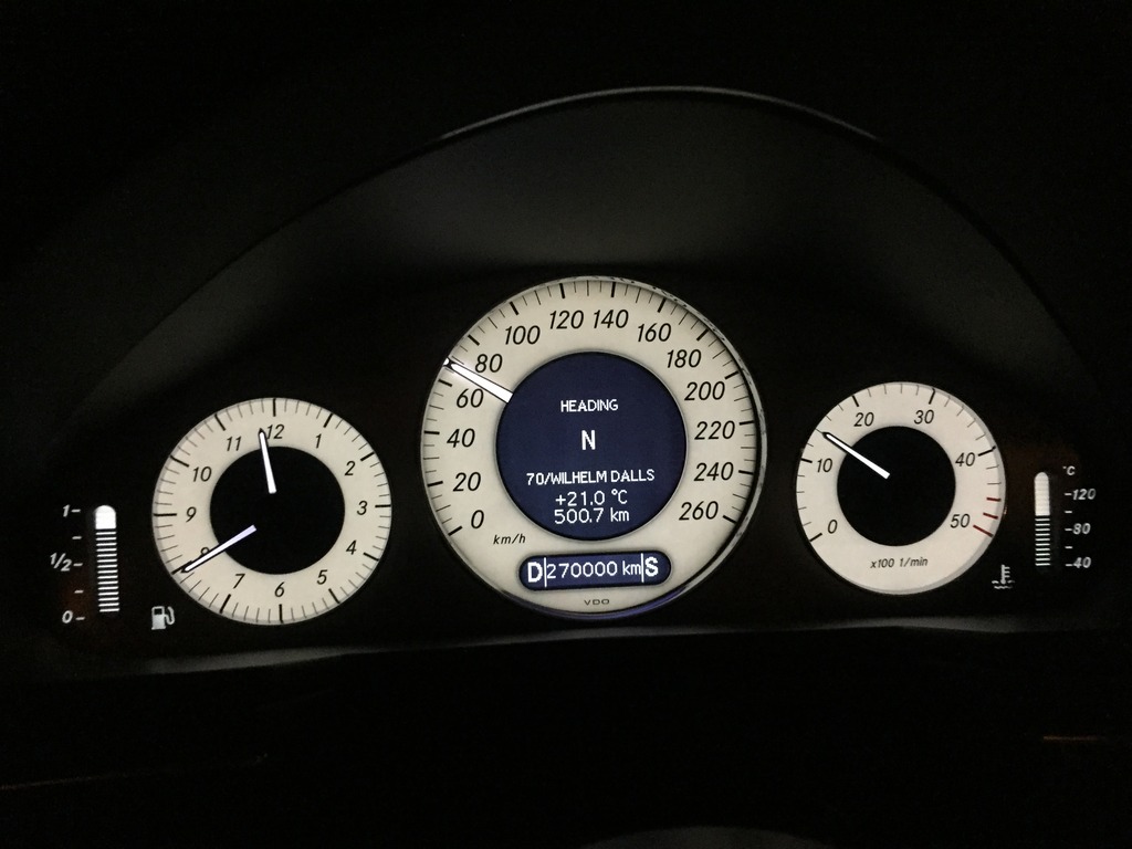

Du følger på? Jeg ligger så vidt 12.000 km foran deg i løypa. Passerte 280k i ferien ;) (Bare 45k av disse er "mine", men behagelige mil er det).
Ja, har vel ca. 15 000 kjørte km på bilen jeg nå :) Det er behagelige mil ja, men ser fram til å få de nye øvre bærekulene også for å få bort klunkingen..

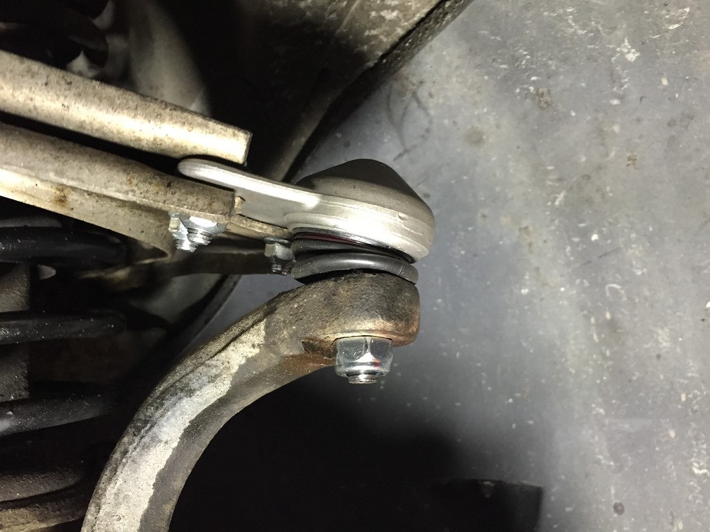

Da er begge de øvre bærekulene byttet. Da mangler jeg kun å fjerne en irriterende klunkelyd på førersiden i forstillingen før det bærer inn på hjulstillingskontroll. Bilen er tightere enn aldri før nå :thumbup:

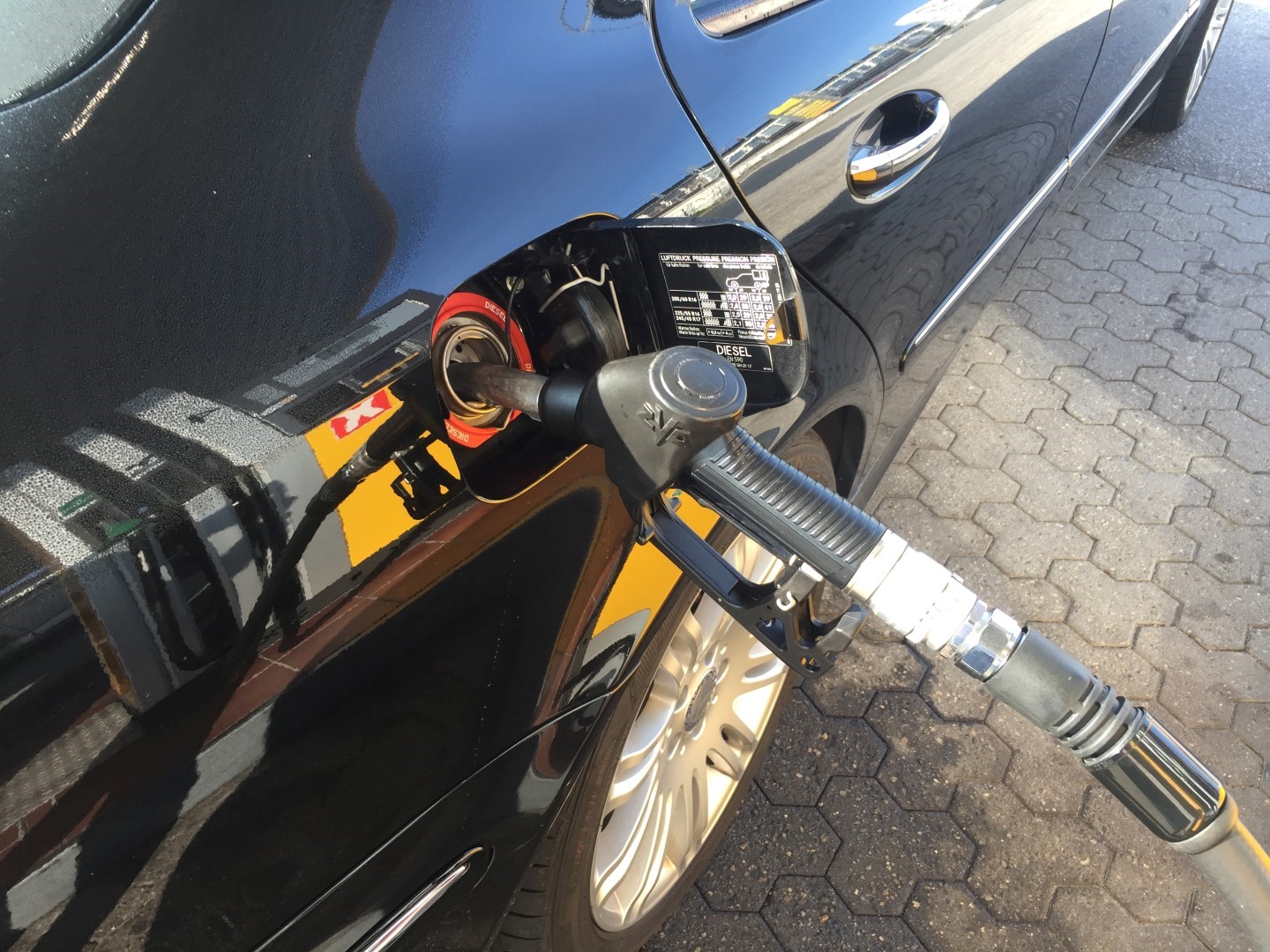

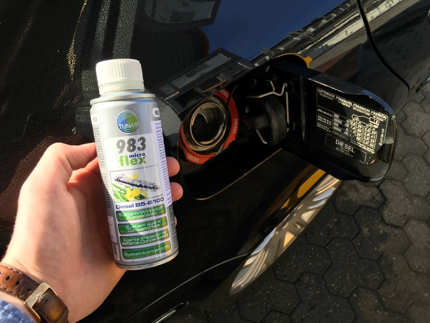

I dag var det duket for Tunap 983 microflex. Dette er en dieselrens som renser systemet og får forbruket ned.Første gang jeg bruker det. Tok kickdown et par ganger for å få det skikkelig inn i systemet, kjørte deretter et par timer på landeveien. Motoren har fått en roligere gange, og forbruket gikk ned fra 8,7/100km til 7,9l/100km på bykjøring. Imponerende etter kun noen timer.
Fylte slik at jeg hadde ca. halv tank etter påføring av middelet.
Det hørtes spennende ut. Rulla 155k nå golfen, prøver å vær flink til å dra den litt på turtallet i ny og ne for å rense ut litt og samtidig kjøre på litt høyt turtall. Hvor fikk du kjøpt denne, og til hvilken pris? Spennende å se om resultatet holder seg :)
Mvh Tobias S.
Kjøpte den på BilXtra for 318 kr. Anbefales å kjøre gjennom en slik rens årlig. ;)
Her står det litt om den: http://www.tunap.no/produkter/auto/motorbehandling/13-tunap-983
Slik rens kan ofte fungere ganske bra på dieselbiler ja! Brukte lignende som Wurth leverer på en ford jeg hadde. Ble markant forskjell og svart røyk fra eksos forsvant. :)
Kjekt å få bort sotingen ja :)
Den så fin ut:)
Tømte du hele oppi? Ser hele er beregnet til 80L drivstofftank ca
Jepp, tanken min rommer 80 liter, men hadde ca 50 da jeg tømte på. Desto lavere blandingsnivå, desto mer effekt. Det er opp til 80 liter står det ;)

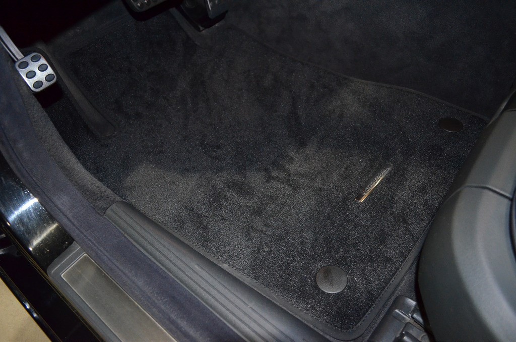

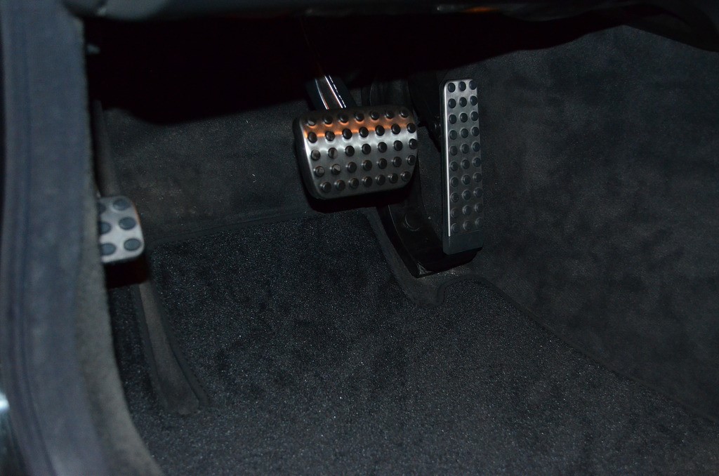

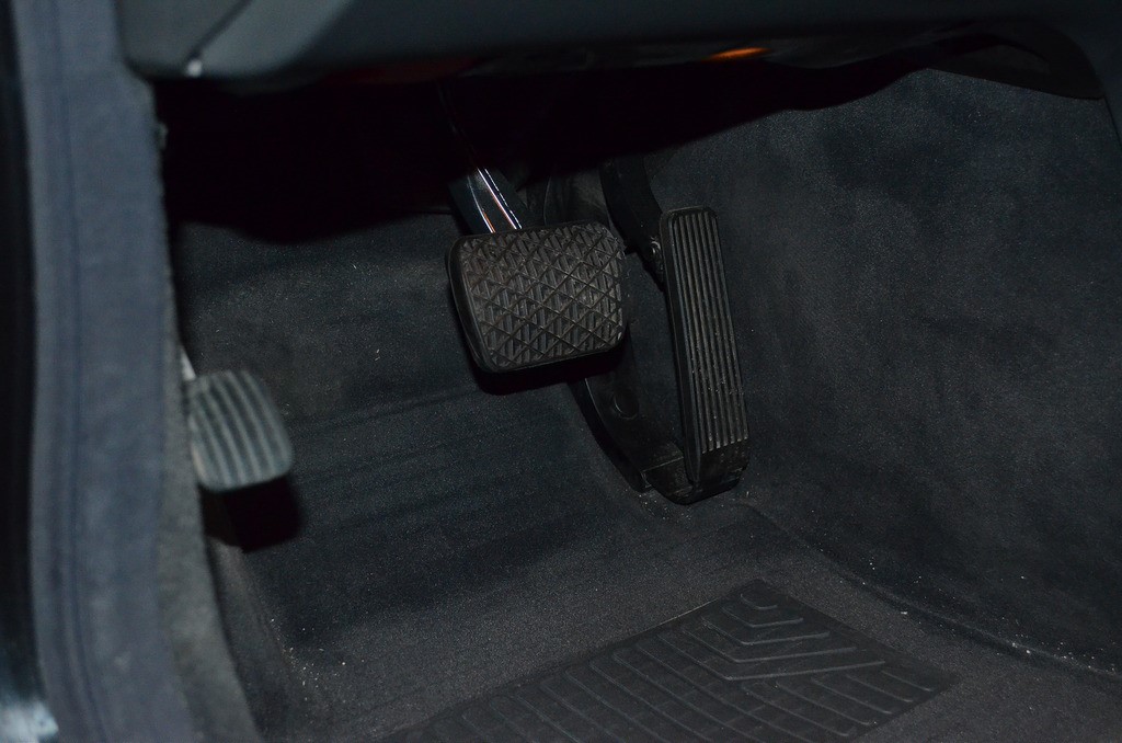

Siden jeg tidligere har konvertert til orginale felger levert på sportspakken, måtte jeg også sette litt preg på interiøret. Orginale sportspakkepedaler og velour gulvmatter ble bestilt, og ankom i dag.
