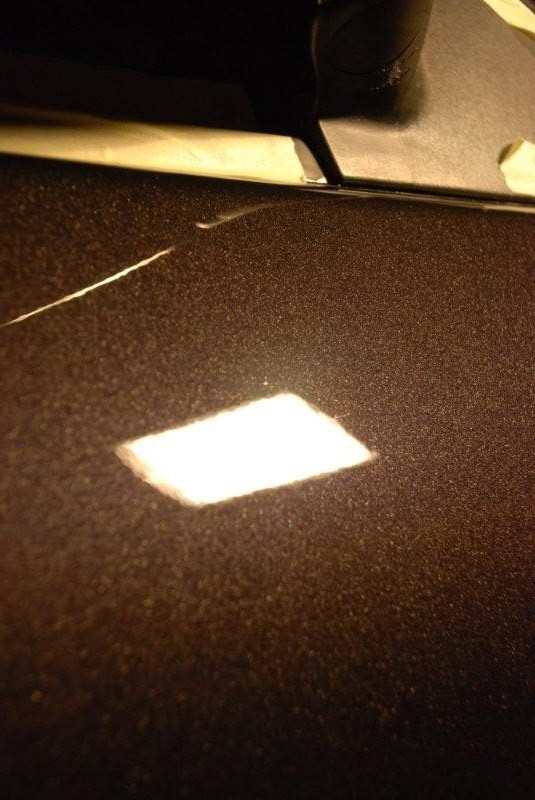

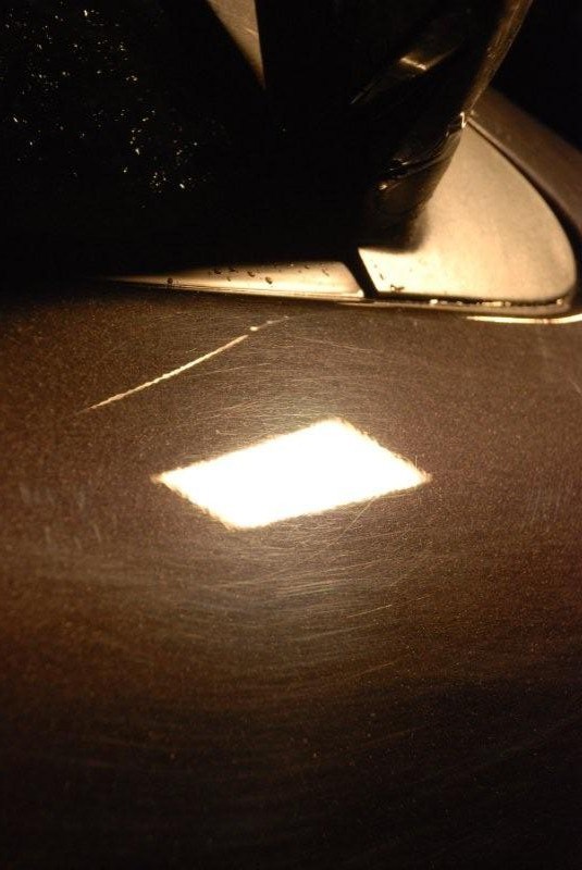

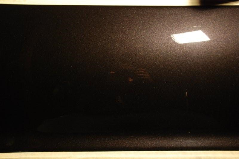

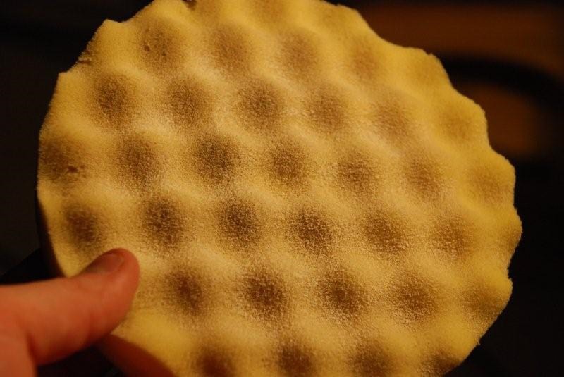

My2cents 1 Skrevet 18 Mars, 2009 Forfatter Rapporter Share Skrevet 18 Mars, 2009 Bare en kjapp test i kveld - og ikke skyt meg ned, jeg er helt fersk i dette her men er her for å lære. Her er test panelet Primet en gul 3M finish pad med 3M Perfect It fast cut plus (MYE cutting). Brukte polerings pad'en da den er ekstremt myk og lett å jobbe med. Brukte en del press på panelet og veldig lite hastighet (700w Metabo på 3 og 4 setting med 3M bakplate) Etter et minutts jobbing eller så Ikke perfekt finish men så brukte jeg "null" tid også da. Gikk over med ny gul pad og noen dråper 3M Perfect It extra fine finish. Padda med Fast cut... Jeg er fornøyd jeg altså, men aner ikke om det er helt etter KB "boka" da ? Brukte lite tid og fikk bra resultat ihvertfall. Støver vel greit på fin pute også, men blandet med en "dæsj" Ultrafina støver den visstnok minimalt.. Det støva veldig veldig lite i forhold til grønn padde med FCP ihvertfall ! Siter Lenke til kommentar Del på andre sider More sharing options...

My2cents 1 Skrevet 18 Mars, 2009 Forfatter Rapporter Share Skrevet 18 Mars, 2009 (endret) Knall.... Ser jo ut til å funke bra dette her, kan jo kutte mange timer pr jobb, selv om det kan gå noe mer produkt, men en primer ikke paden hver runde regner jeg med... prime 1 gang så er det snurr pad o jobbe seg over bilen.. eller? Jeg prøvde på frontfanger høyre og øvre panel høyre dør foran uten å legge på mer produkt, bare spraya litt vann på imellom... Ellers så var det jo en nytelse å jobbe med en finishing pute da....mye lettere å jobbe med selv om jeg måtte legge litt press på og så avtok jeg presset etterhvert som jeg så at det cutta nok. Lav hastighet også for å ha full kontroll. Endret 18 Mars, 2009 av My2Cents Siter Lenke til kommentar Del på andre sider More sharing options...
