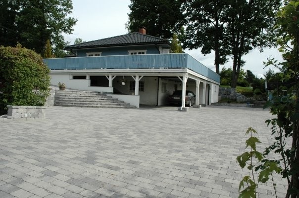

Er sikkert fordeler og ulemper med begge, selv la jeg med hjelp av et firma 230kvm stein for 4 år siden, og godt fornøyd.
Det ble gjort godt grunnarbeid med blandt annet bruk av stor og liten hoppetusse (480kg/120kg) slik at underlaget er godt komprimert og man får ikke sig/ujevnheter over tid. Det ble byttet endel masse, samt lagt ny grus og steinstøv som ble komprimert lagvis.
Har heller lite/ingen merker etter vasking, men pleier å bruke 10 sek på å fukte underlaget før jeg begynner avfetting/vask, og mange av de har det blitt. Det jeg får merker av som jeg legger merke til, er stillestående ratting med piggdekk.
Jeg har dog to slukrenner som vannet ledes bort i, slik at det ikke blir liggende.
Det har ikke grodd mye, men noe har det blitt, kommer til å renske og etterfylle med Dansand for å motvirke dette. Litt arbeid regner jeg med det kan bli med årene, men det er ikke mer enn at det skal gå fint.
Det jeg liker med stein, er at det ser veldig bra ut og er veldig praktisk med tanke på at det er enkelt å bytte ut enkeltvise steiner ved behov.
F.eks hvis en eller flere skulle bli ødelagt/misfargetav en eller annen grunn, grave opp pga legging av kabel/fiber/rep av vann/kloakk etc. Med asfalt så må dette kuttes og lappes, noe som jeg ikke synest ser fint ut.
