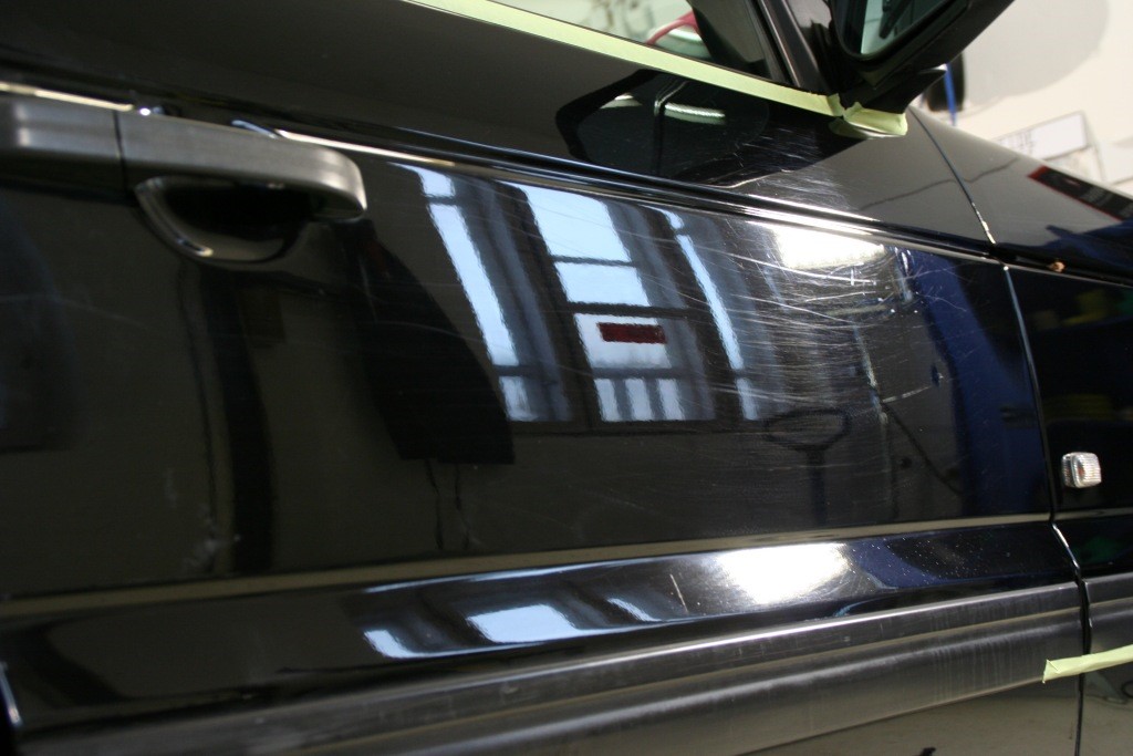

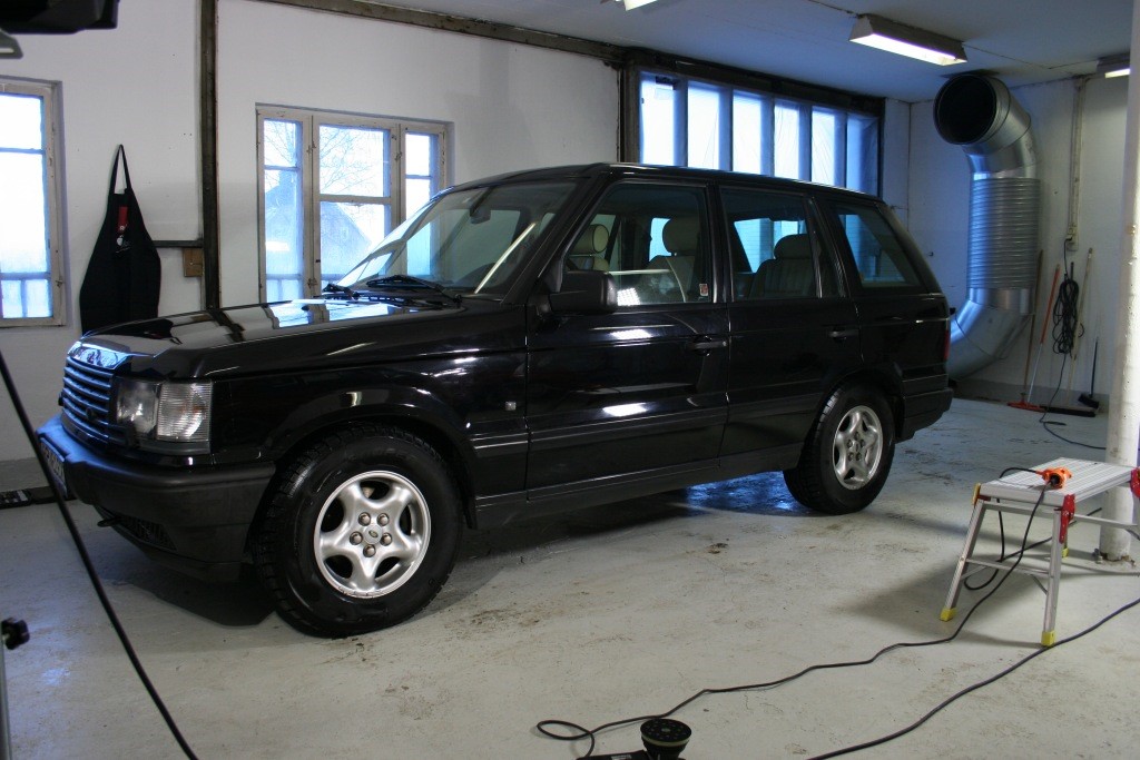

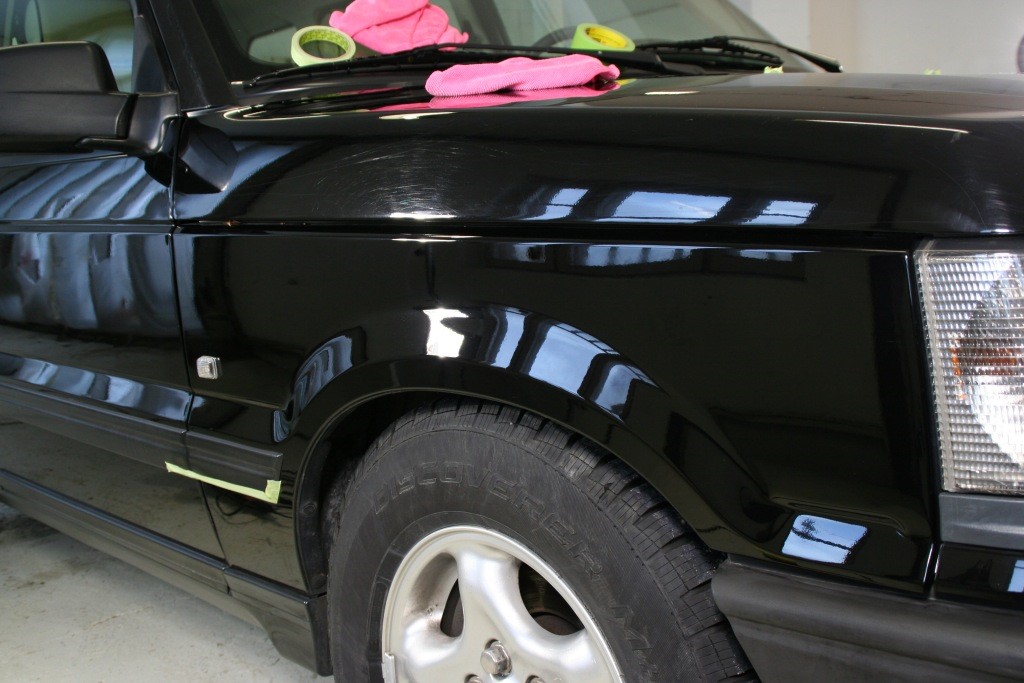

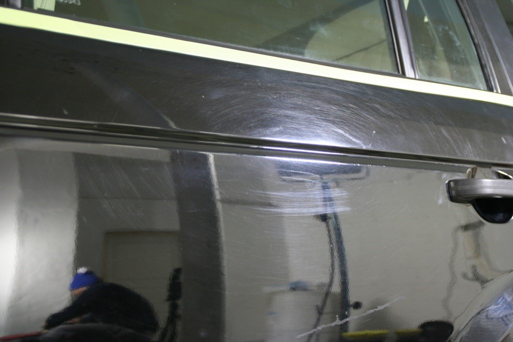

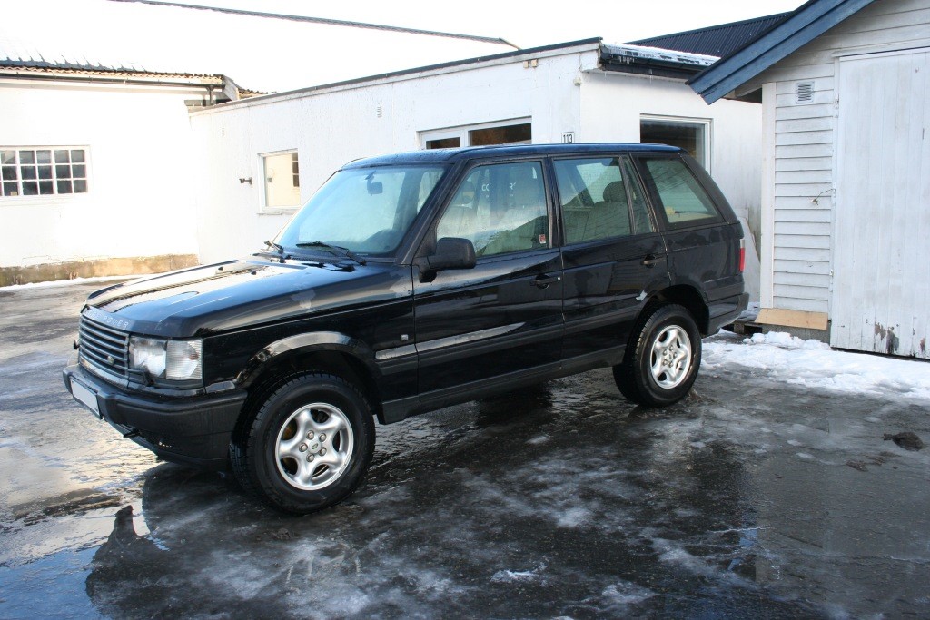

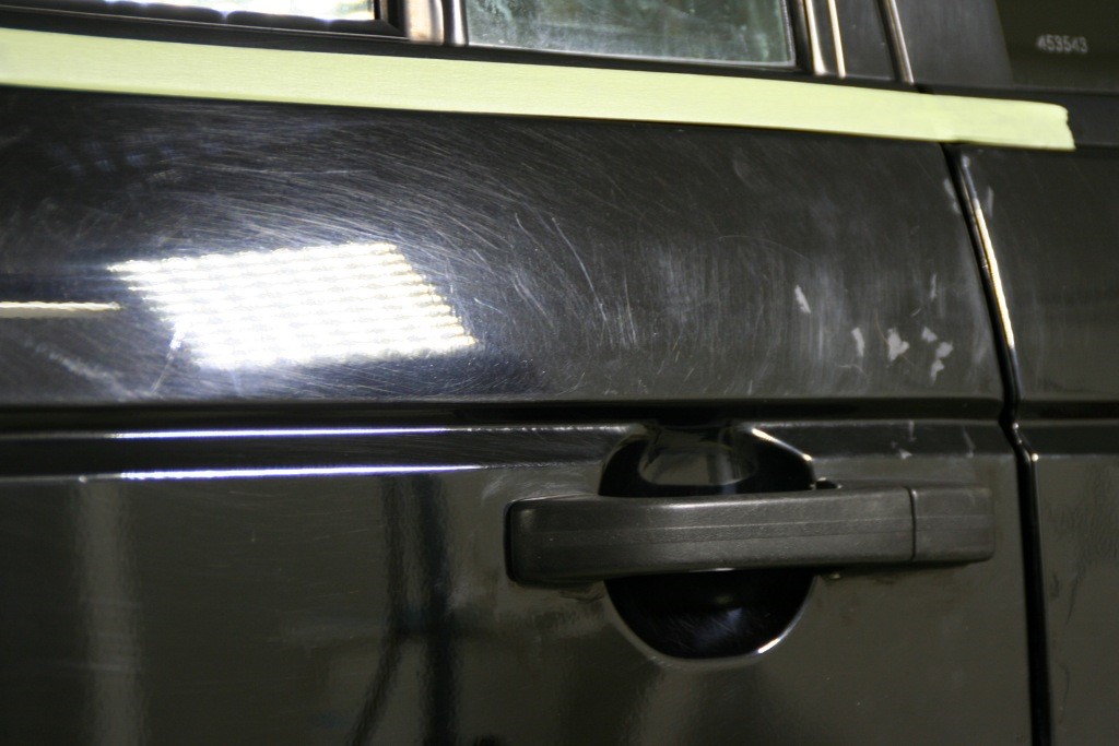

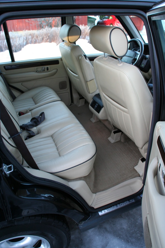

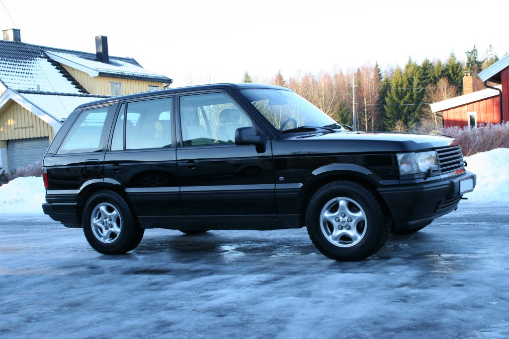

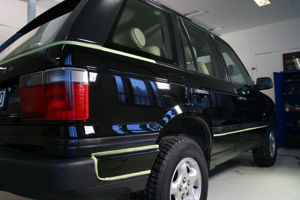

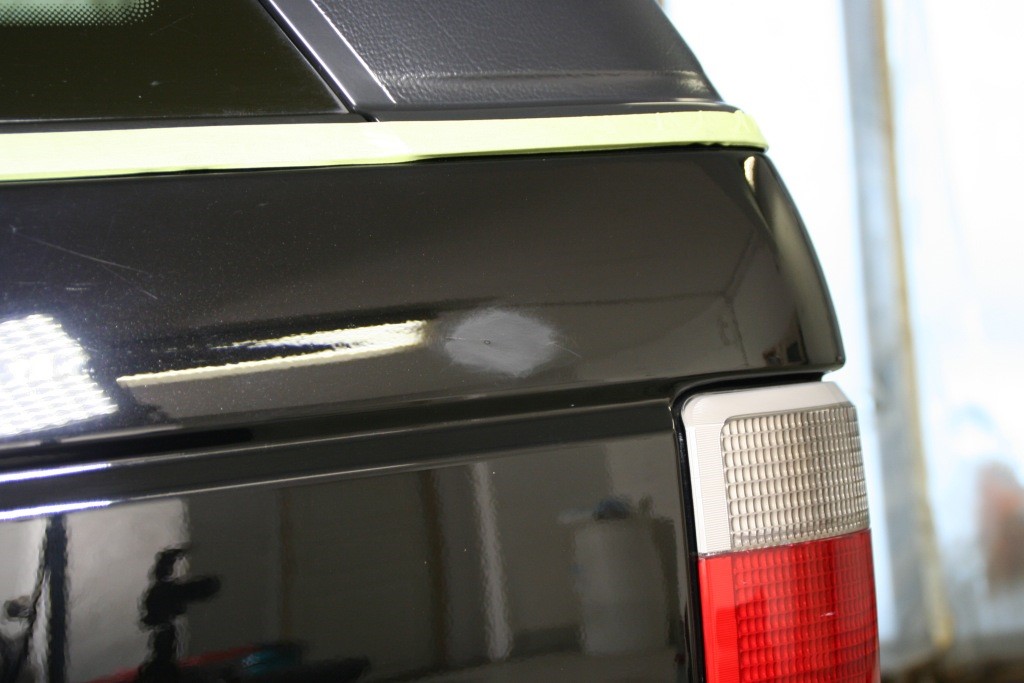

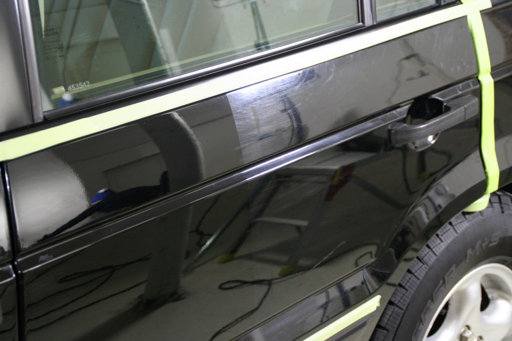

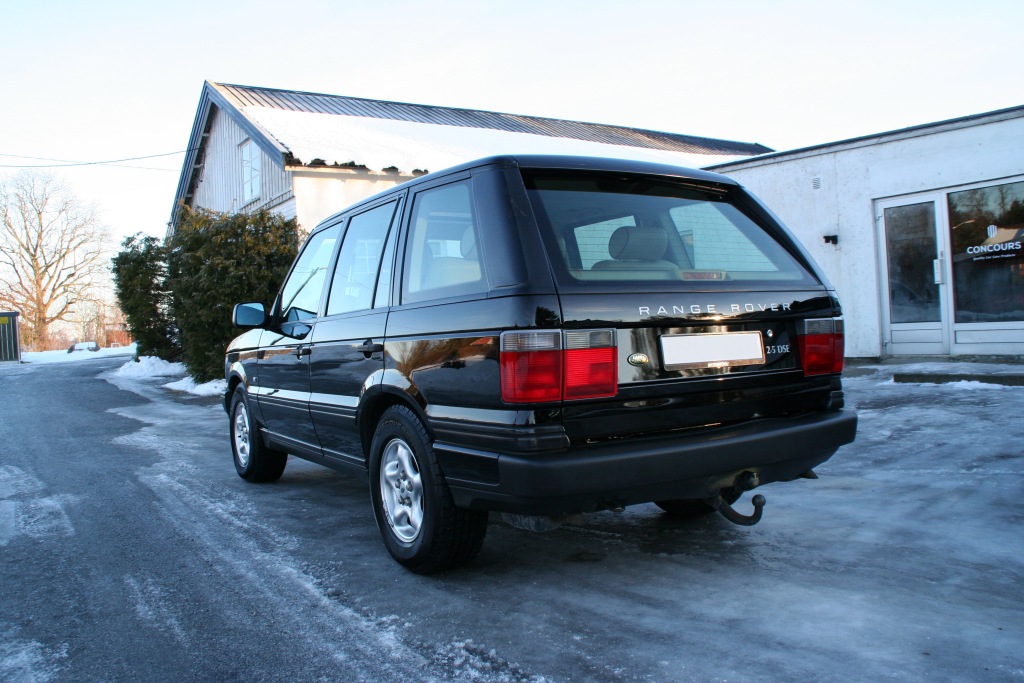

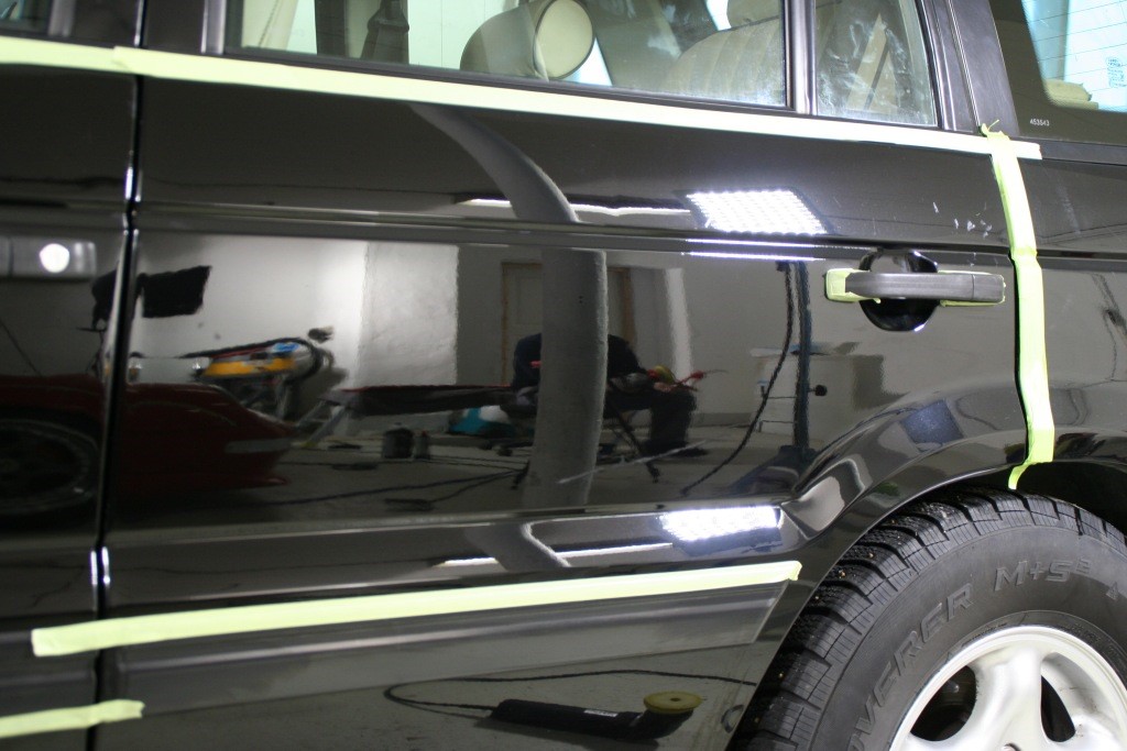

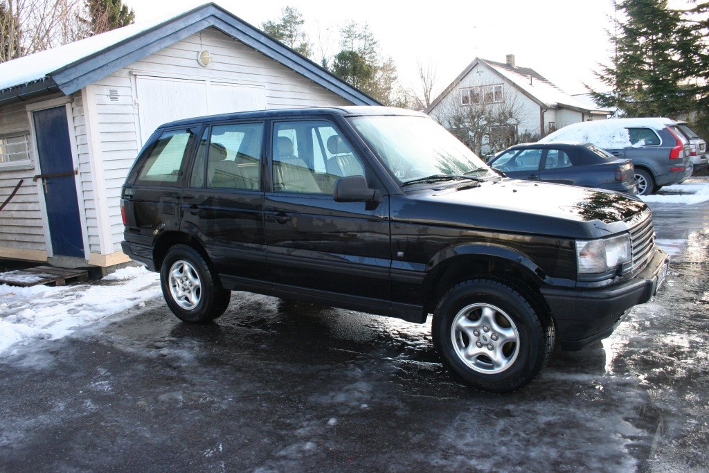

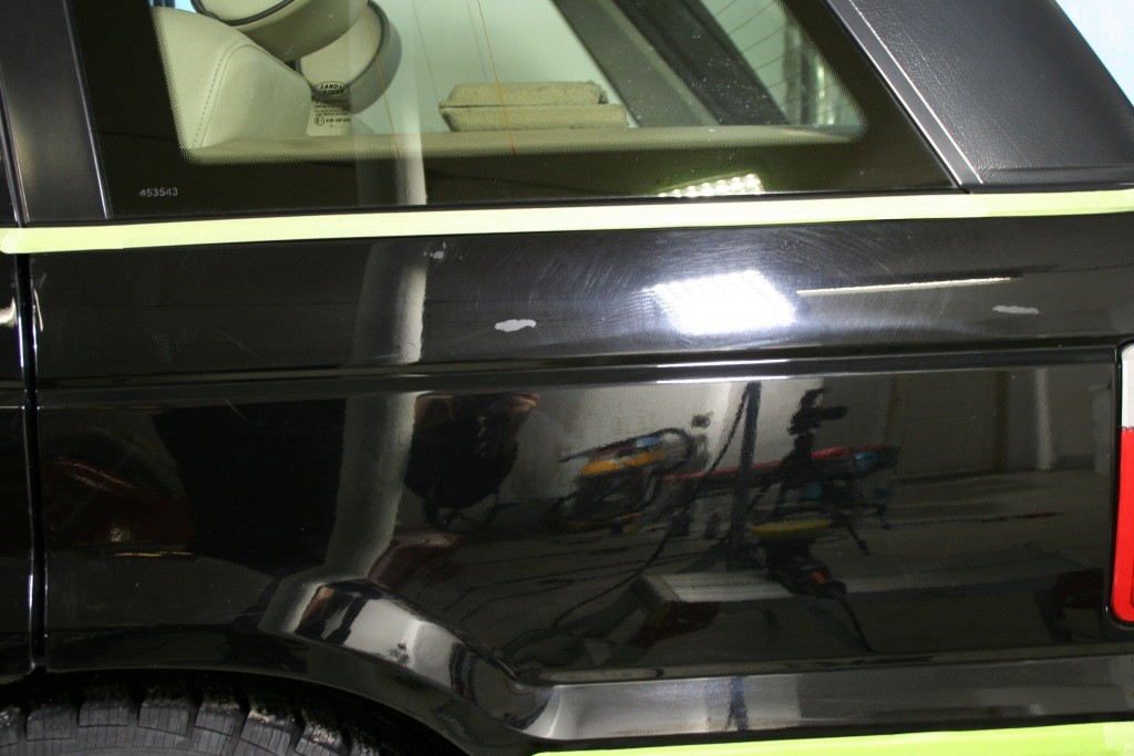

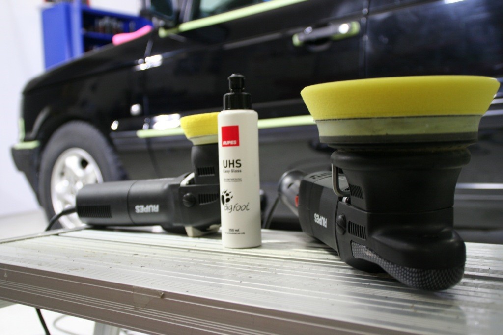

For andre gang på bare et halvt års tid har jeg fått muligheten til å jobbe på en av disse flotte bilene. Denne gangen en 2001-modell DSE med bare 150 000 km på telleren. Også denne har blitt tatt godt vare på, men mange år på veien setter sine spor og den trengte et lite løft for å vise seg fra sin beste side.
Til sammen gikk det med nærmere 30 timer på denne. Dessverre ble det litt så som så med bilder mot slutten, men jeg håper dere synes denne er verdt en kaffekopp og 5 min allikevel :)
Vask:
- Prickbort
- Bilt-Hamber Korrosol
- GTechniq G-Wash
- Claymitt + ONR

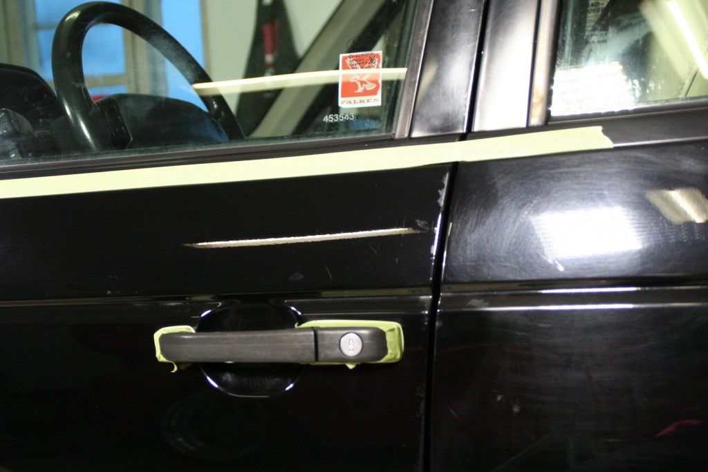

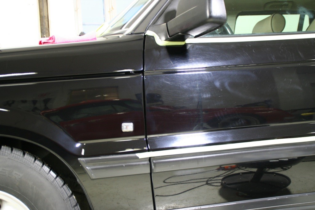

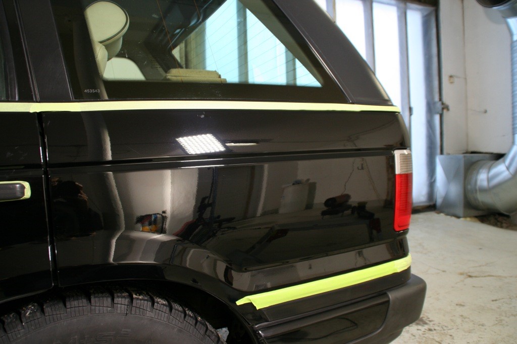

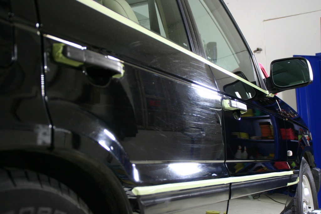

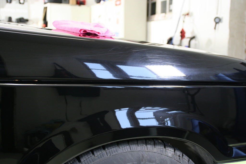

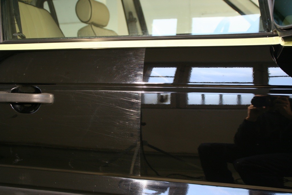

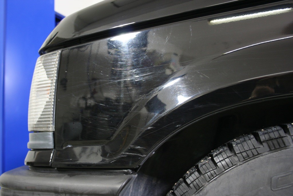

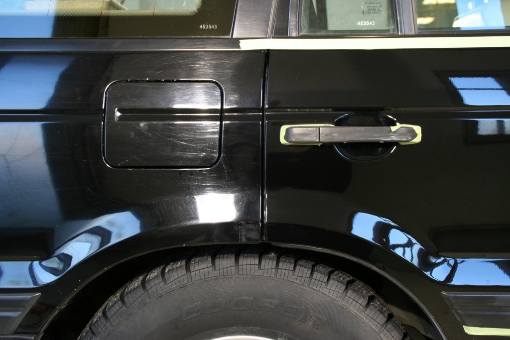

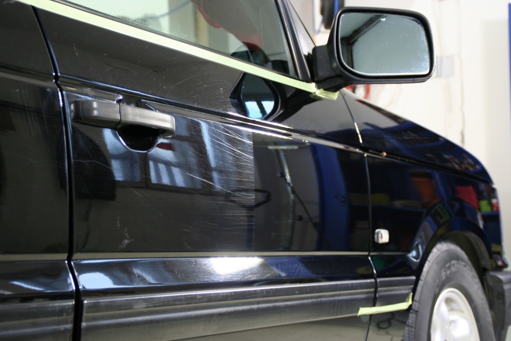

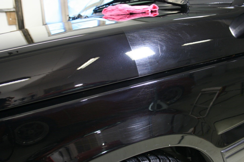

Lakk:

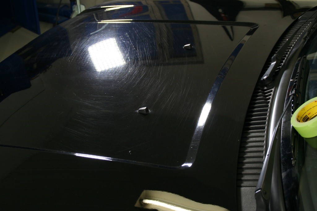

- Flex PE 14-2 150 + Menzerna gul/FG400
- Rupes Bigfoot 15/Mini + Rupes gul/UHS-polish

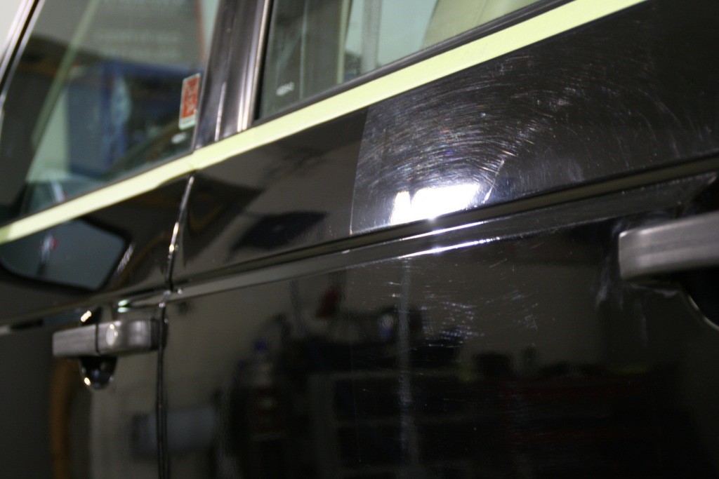

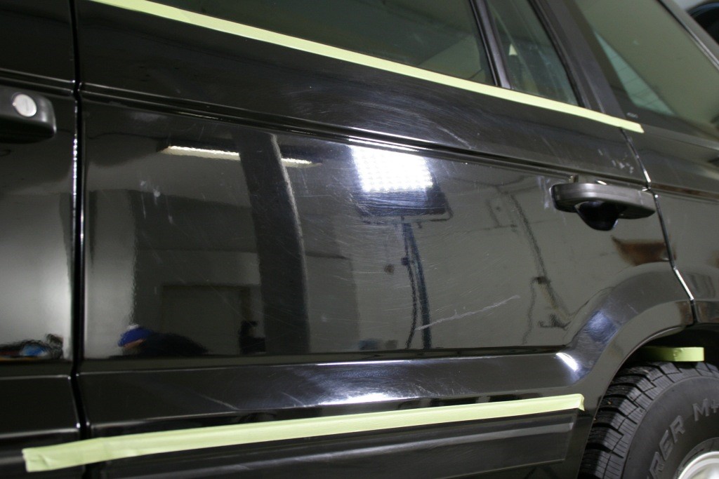

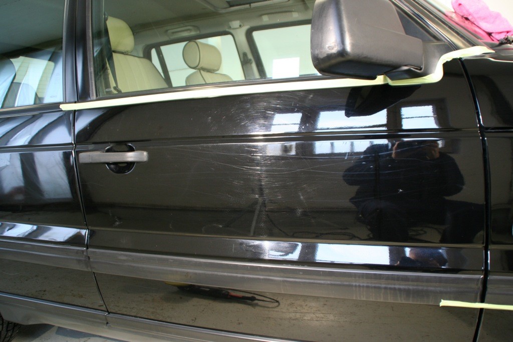

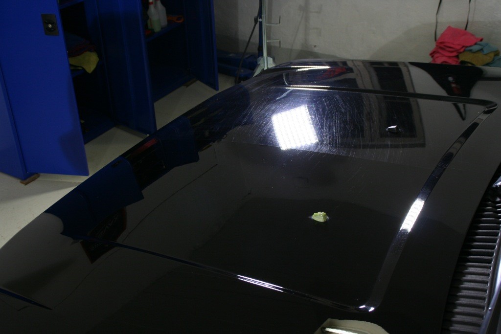

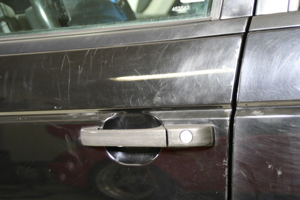

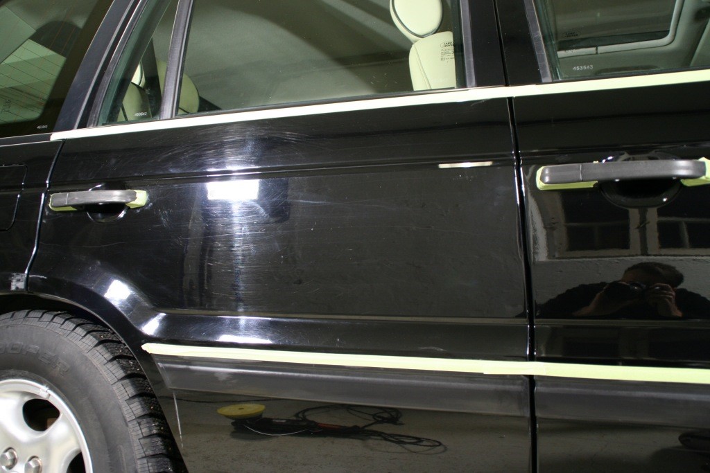

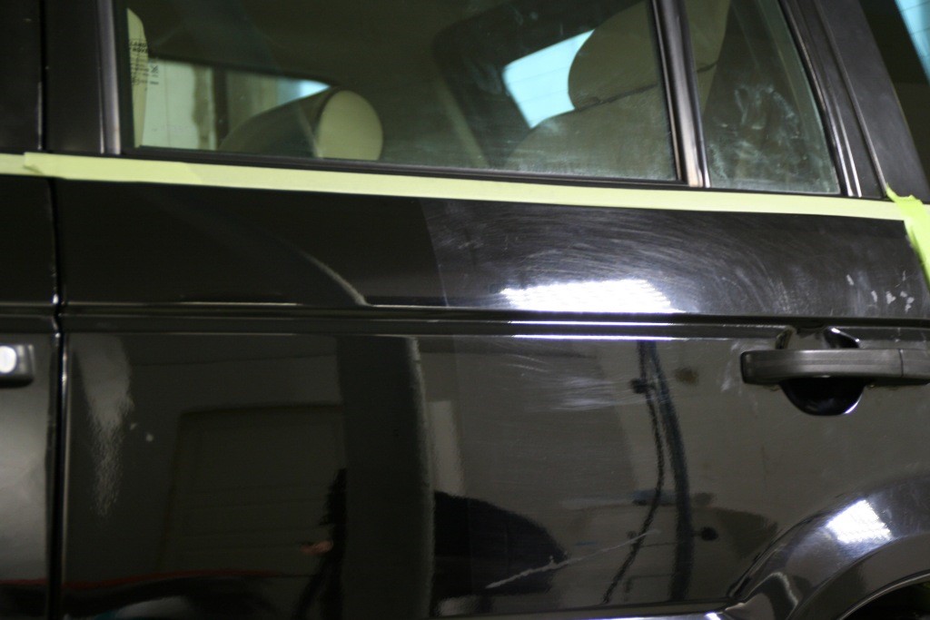

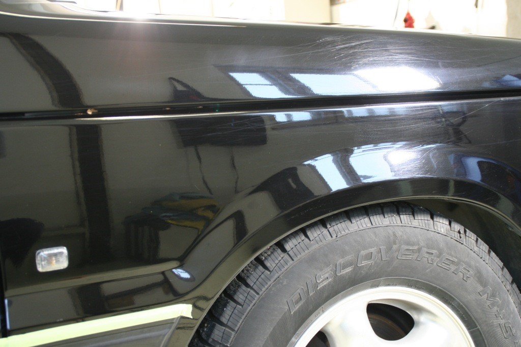

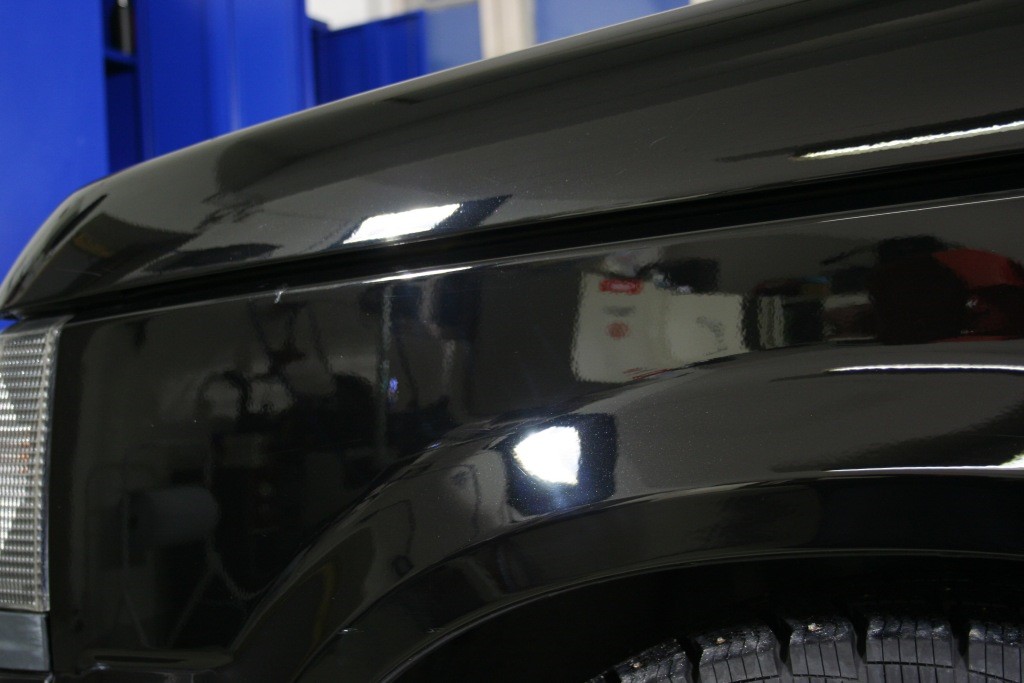

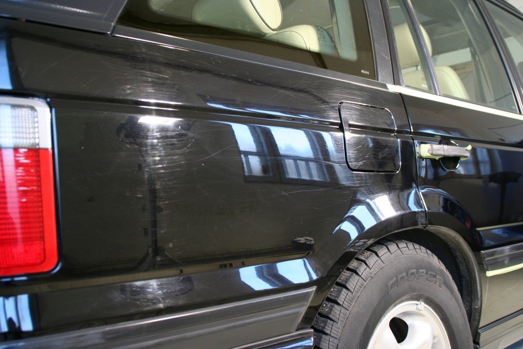

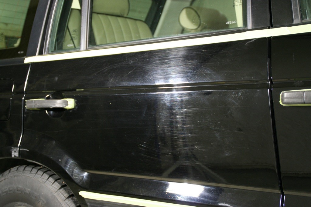

Mange steder på bilen var små riper flekket opp med mye lakk. En god del av dette ble slipt ned med 3000-papir og deretter polert opp.

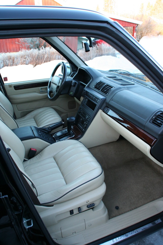

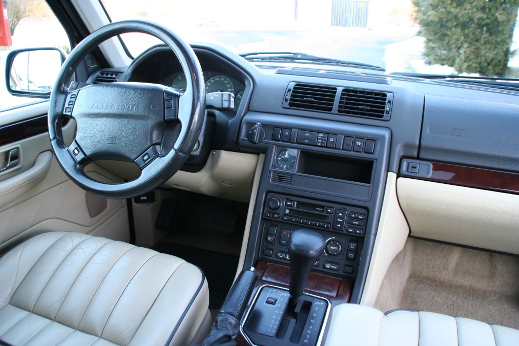

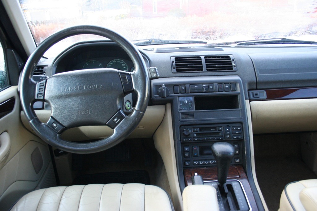

Tepper ble renset med RG2000-maskin og GTechniq W2. Dash og dørtrekk med W2 og børste.

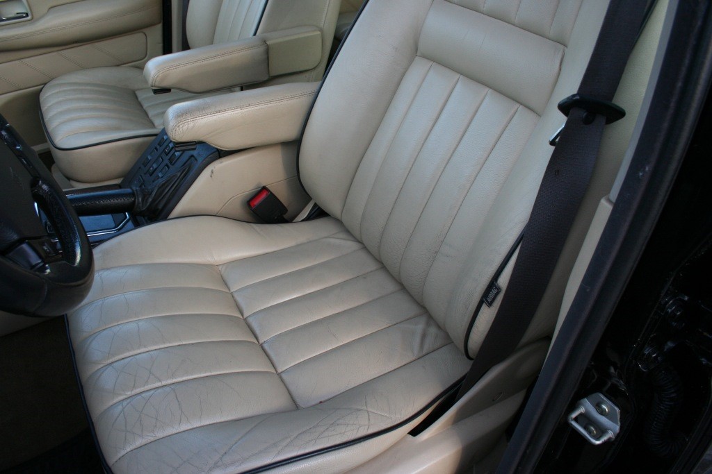

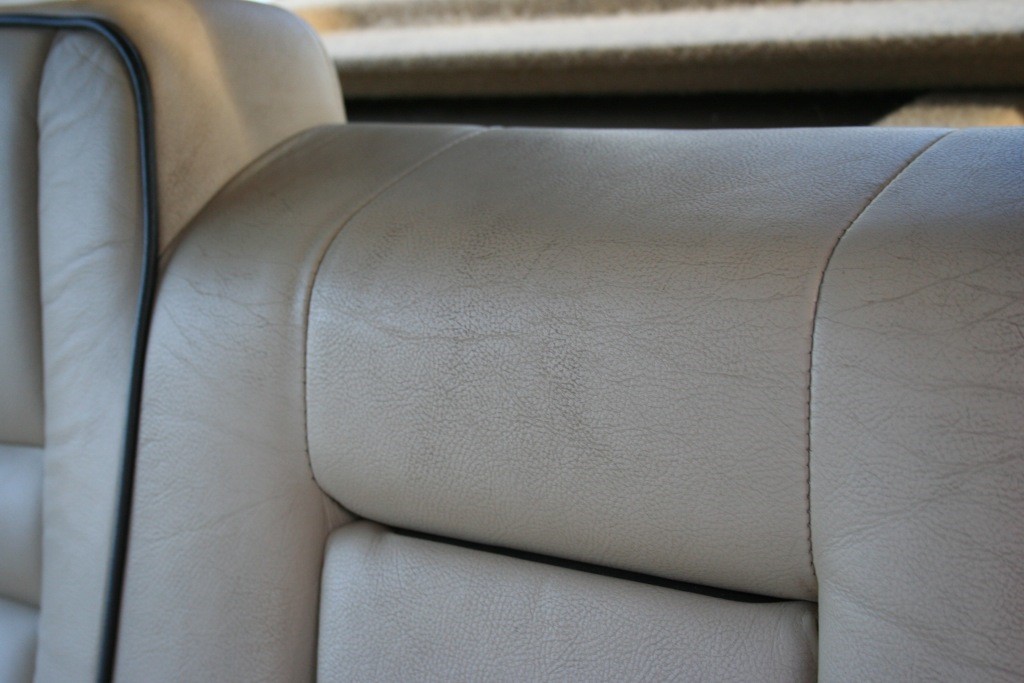

Skinn ble renset og behandlet med Swissvax Lather Care Kit.

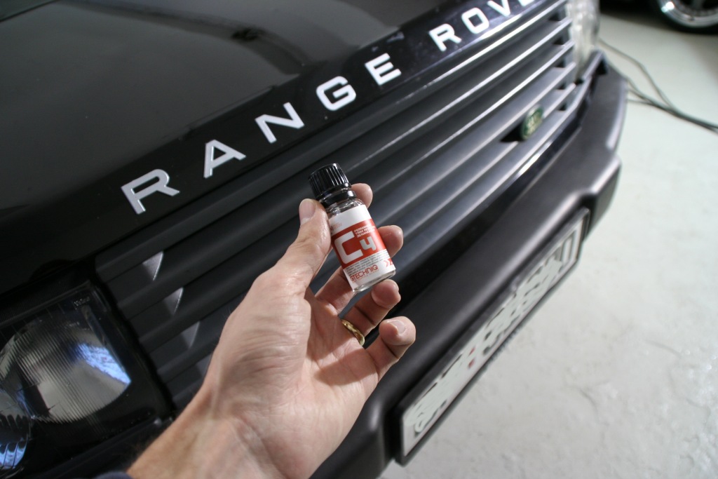

Utvendig plast fikk GTechniq C4 og dekk T1. Lakk fikk Bilt-Hamber Finis.

Nydelig løft! Bra 50/50 :lol:

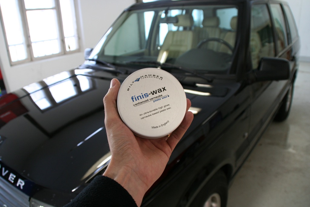

Korleis er BH Finis å jobba med? Eg vurderer å handla inn denna voksen. Er det ein meir organisk voks, i forhold til syntetiske billigare voksar, eller må eg opp i Swisswax pris for å få tak i noko meir naturlige produkt? Jaktar på noko som ikkje er fullt av løysemiddel. :)
BMW E30 320I
BMW E91 320D
Larsern
Takk for hyggelige tilbakemeldinger :) Finis-voksen er meget enkel å jobbe med. Fin konsistens og god lukt. Ingen fare for å bli løsemiddelskadet ;) Har lest mye positivt om holdbarheten også. Har lagt den på min egen pedlebil for å få testet dette selv og det ser veldig bra ut så langt.
Hadde egentlig planar om å hiva meg på #845 bølgen, men høyrer ein del av brukarane kviner over stram lukt og lite kos. Det høyres bra ut då! Den blir nok tatt med i neste bestilling!
Har prøvd den en gang selv og det ble med den ene gangen. Ikke noe i veien med produktet, men lukten er så ille at det blir uaktuelt for min del.

Flott jobb :-) Snasne 50/50 bilder!

Hvordan er lakke å jobbe med? Såg ut som UHS funka bra på den.
Har planer om å Shine en 1997 mod range Rover for en kamerat iløpet av våren, noen tips?
BMW 520D 2011
VW Passat 1998
BMW 520D 2010
VW Polo 1995
Volvo 850 1994
VW Golf GTI 1995
VW Golf 1991
Volvo 242 1980
Larsern
Takk for alle hyggelige tilbakemeldinger! Lakken på de P38 jeg har polert har vært fin å jobbe med. Ikke alt for hard og lar seg greit korrigere. Litt pes å tørke av polish (både div Menzerna og Rupes UHS) så greit å ha mye microfiber tilgjengelig :)
