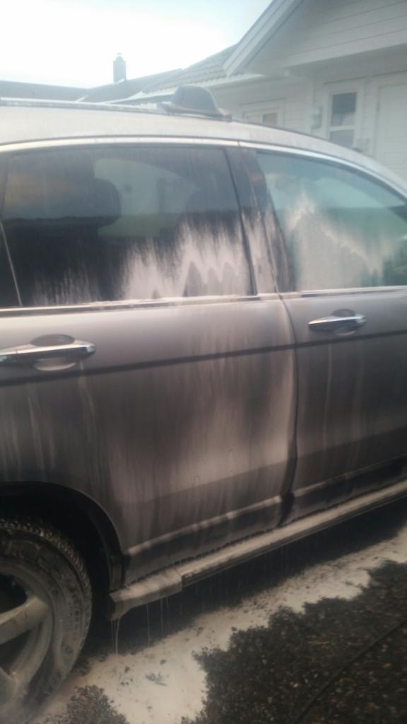

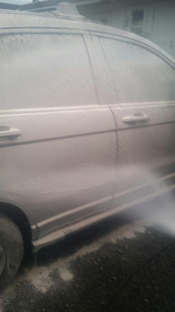

Har fått litt problemer med min skumkanon.
Har samme blandingsforhold som tidligere men tiden skummet ligger betydelig kortere tid enn tidligere.
Til info så kjører eg vann gjennom etter bruk(nesten hver gang).
Slik det er nå blir jo selvsagt effektiv også svært lav...
Noen som har en teori her?
Slik ser det ut under skumlegging:
Slik ser det ut etter 30 sekund:
Jeg kjører Autofoam ren i beholderen, men det renner ganske raskt av uansett... det er bare sånn den er :) Det blir rent likevel, dog.
Ja den også.
Går ut i fra at du har en PA skumkanon pga sprøytebilde, ta ut filtret å legg det i prickbort,white spirit,tynner eller lignede i noen timer. Hvis ikke dette hjelper bland sterkere eller kjøp wolf´s yellow snow eller magifoam.
Moroa begynner ca 2,30 min ut i filmen, lykke til. :P
https://www.youtube.com/watch?v=25pywsFRgZE
Endret av Rotiform
Hva slags LSP har du på bilen?
Skummet renner av mye fortere på bilen min når jeg har nylagt (eller effekt som nylagt) voks eller sealer. Det samme gjelder rutene med/uten G5.
Jeg sier ikke at det er problemet ditt, men kanskje noe å ha i bakhodet hvis du har lagt på noe ekstremt hydrofobisk i det siste :)
Har brukt Collinite 845. Har ikkje opplevd dette problemet etter tidligere runder. Er vel ca 2 mnd siden eg la på sist og problemet var ikkje slik rett i etterkant. Demonterer i kveld så får vi testet på bil som skal shines i helgen.
Hvordan har du stilt blandingsforhold-skruen da?
Ca 1/3 fra helt lukket, mener jeg. Jeg husker egentlig ikke, det er så lenge siden jeg brukte den, og jeg endrer ikke på innstillingene siden jeg bruker samme produkt i den hver gang :P
