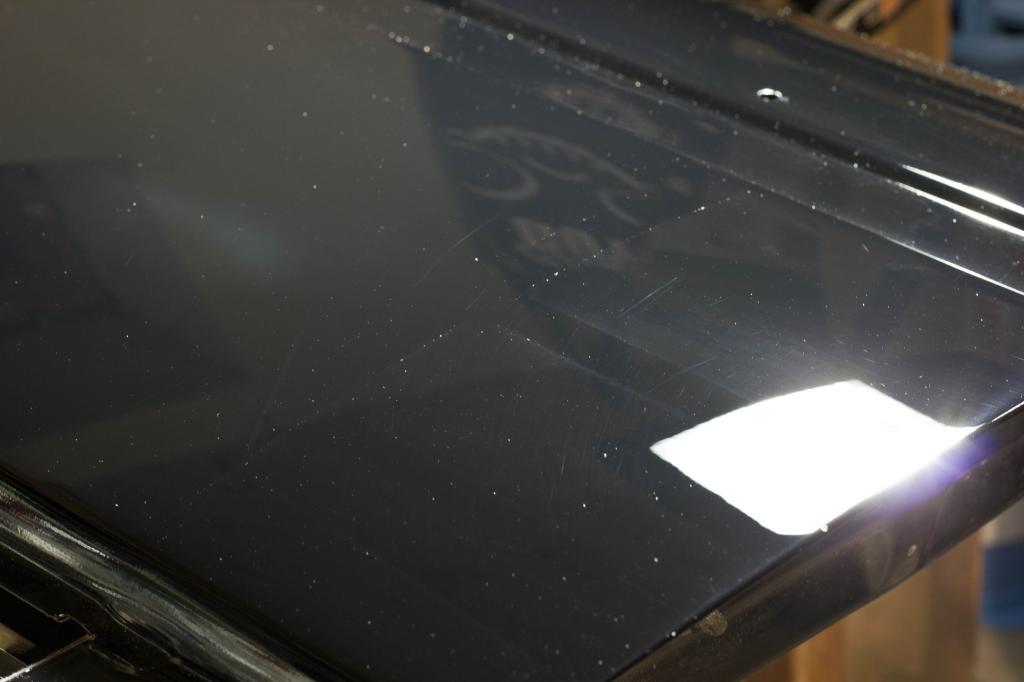

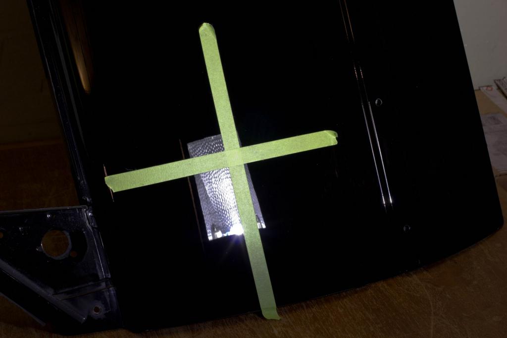

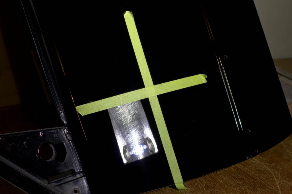

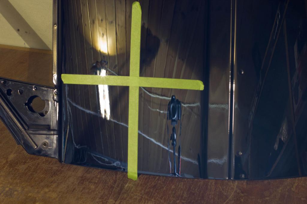

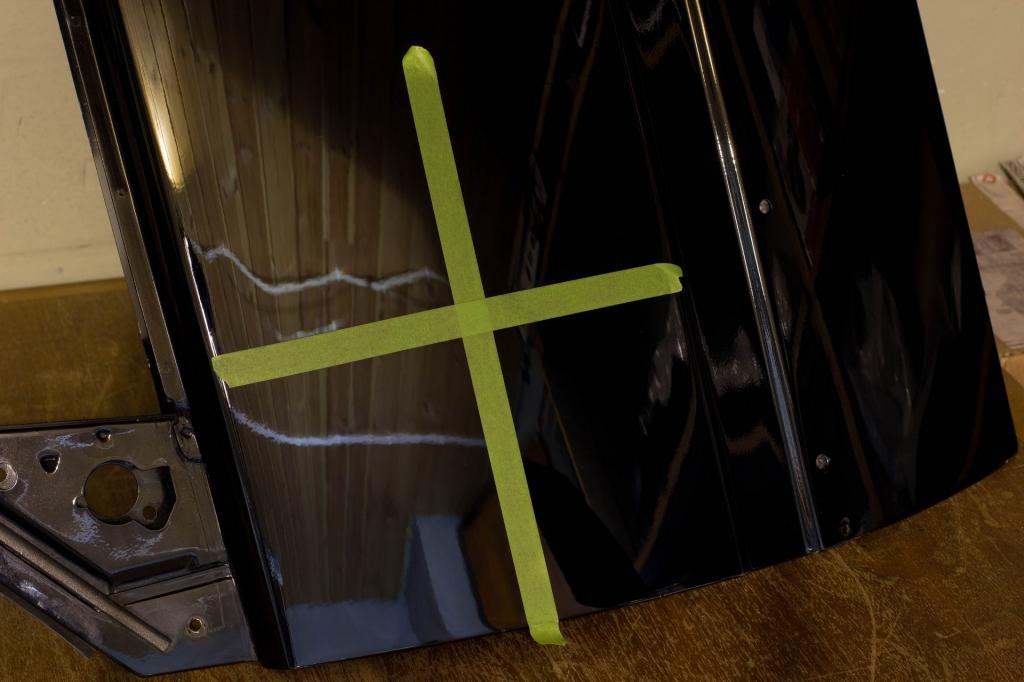

Testpanelet ble en svart dør. Denne har en ganske vanskelig lakk når det gjelder korrigering, berøring og også når det gjelder LSP, så det er ikke sikkert at disse resultatene oppstår på en "normal" lakk som ikke er så sær som denne.
Hovedårsaken til at dette testpanelet ble valgt er rett og slett pga. det er lettere å se forskjell på resultater på denne svarte lakken enn det er på det hvite og den blå testpanelet jeg har.
Lakken på denne døren har blitt korrigert mange ganger så lakken er i ganske god stand. Jeg har også testet LSP på denne lakken mange ganger tidligere fordi det er et problem på denne lakken.

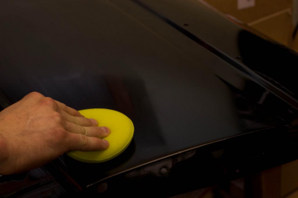

Lakken ble ikke klargjort med annet enn å gå over med QD for å få bort støv. Deretter ble LSP lagt slik som bildet på toppen av tråden viser. Lot LSP ligge noen få minutter til produktet hadde tørket slik som det i teorien skal gjøres.

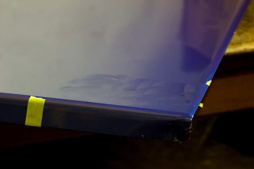

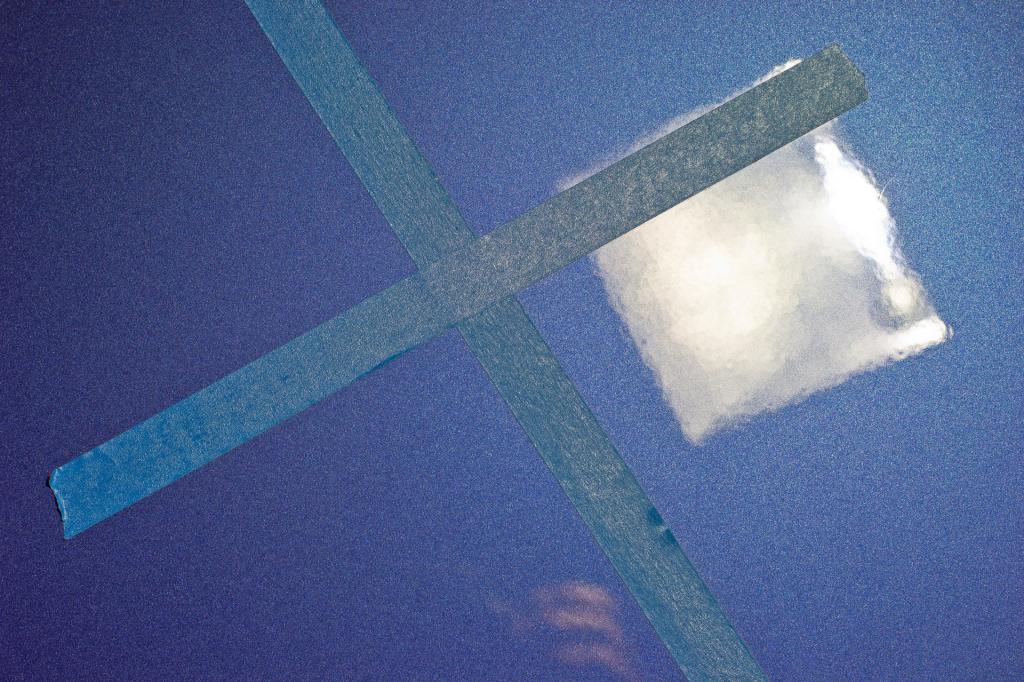

Etter voksen var buffet av med MF kunne jeg ikke se noen forskjell mellom de forskjellige. Tok noen bilder i forskjellige vinkler og i forskjellig belysning.

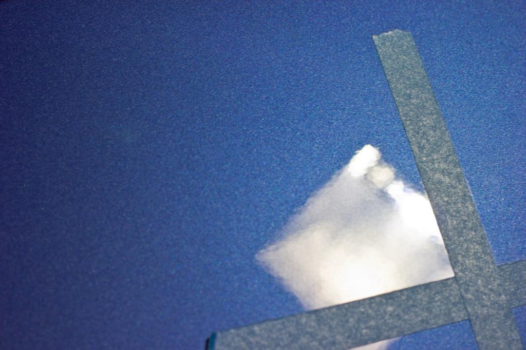

Etter at jeg fjernet tapen så jeg plutselig en forskjell. Dette overasket meg litt da den peneste lakken nå er der som tapen var (der det ikke ligger noen LSP). De områdene med voks har en grå hinne.
Pga. misstanke til at dette kunne være svetting (som også er et problem på denne lakken) gikk jeg over med QD. Startet med Swissvax sin som tidligere har hver en av de bedre når det gjelder voks svetting. Den fjernet noe av det, men det er fortsatt såpass mye igjen at tapeområdene fremstår som penere enn de med voks.
Neste QD var Nanolex Final finish. Dette la igjen en oljete hinne som egenltig bare gjorde det verre igjen.
Deretter gikk jeg over med Finish Kare #425 som ga et bedre resultat.
Tilslutt gikk jeg over med Meguairs #34 Final inspection. Dette fikk bort noe av konturen etter tapen, men jeg endte også opp med noen riper.

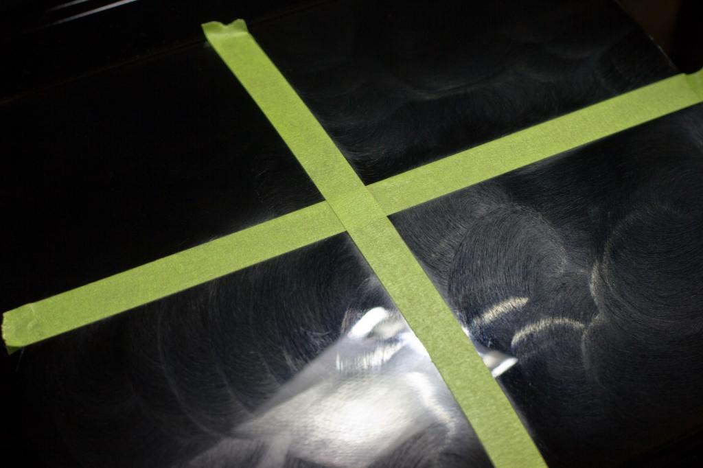

Jeg la en og en voks og buffet nesten med en gang.
Etter tapen ble fjernet opplever jeg nesten det samme resultat. Mulig en tanke bedre, men ikke noe pent resultat.
Jeg tørket over med tørr MF et par ganger og får bort endel av den grå hinnen.
Ved å se fra en annen vinkel så jeg at det fortsatt var mye igjen.

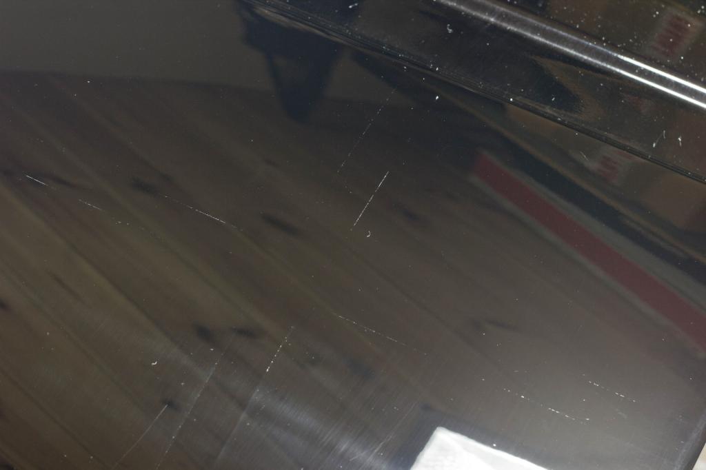

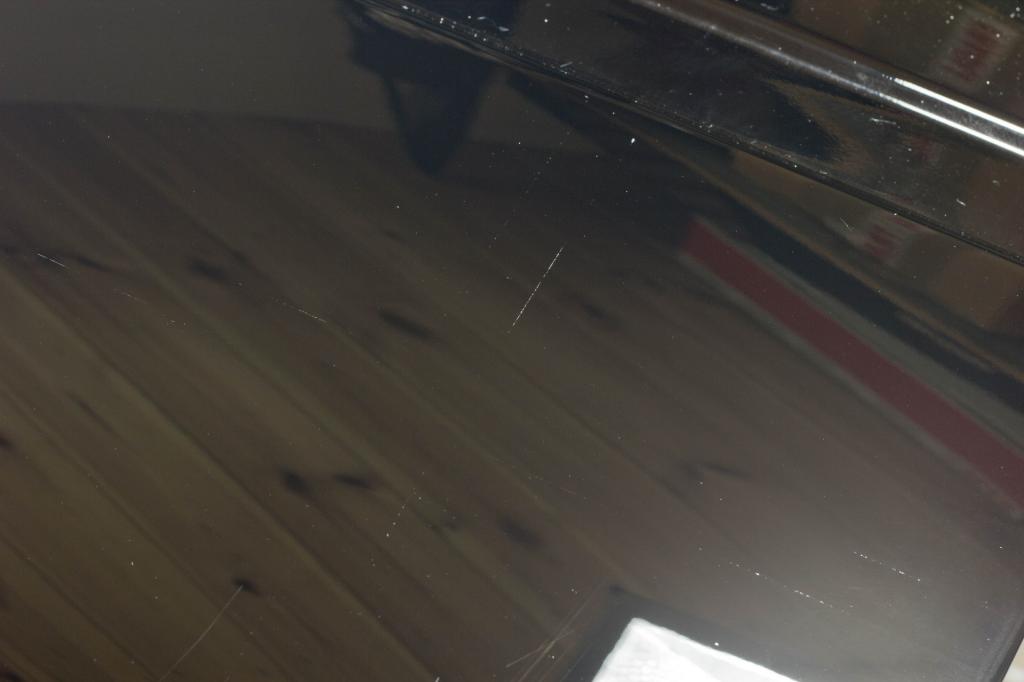

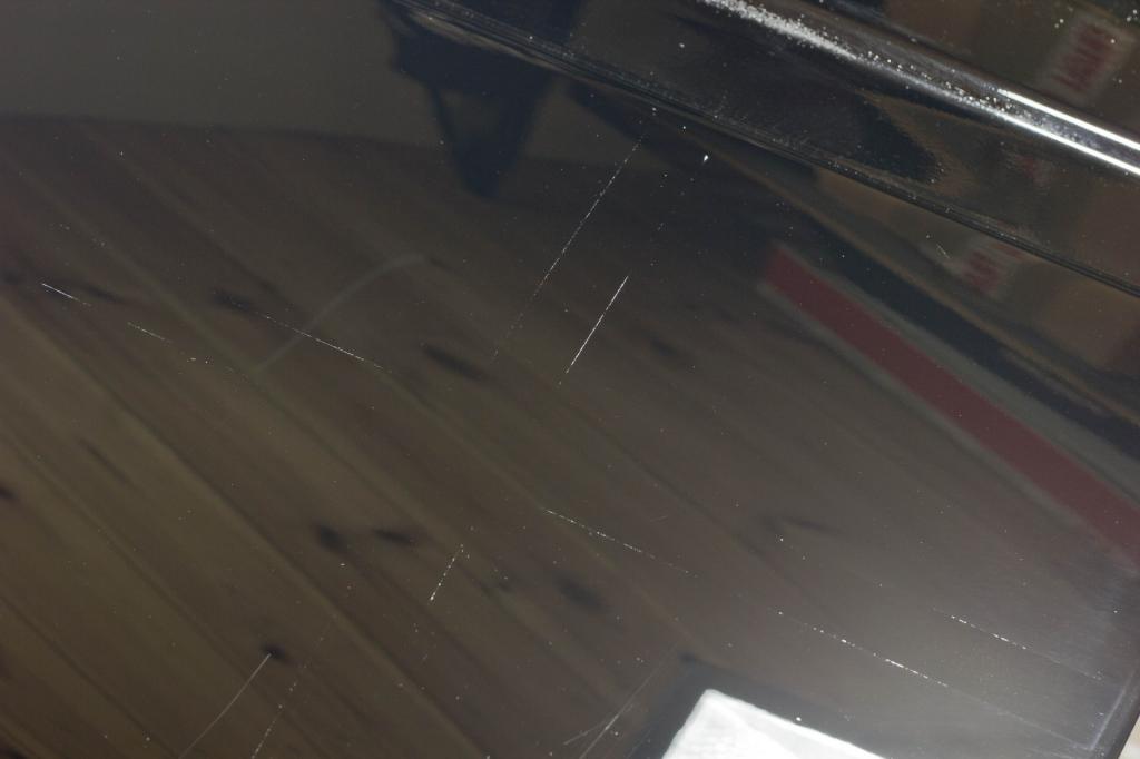

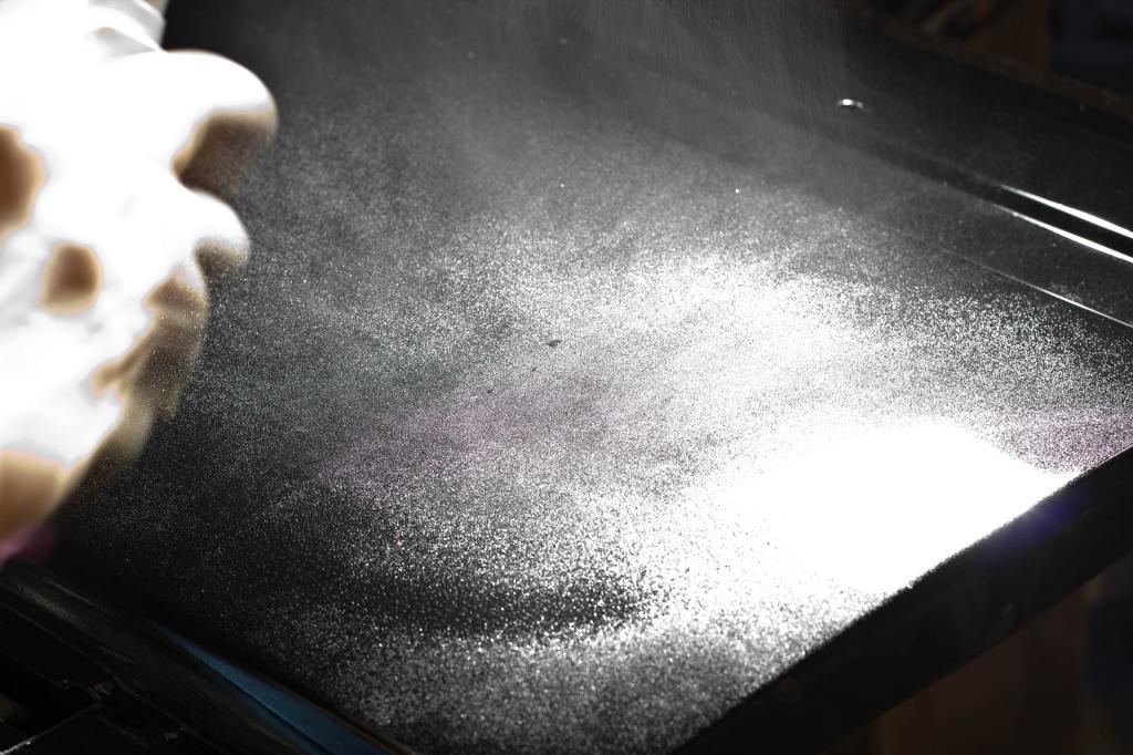

For å prøve noe annet sprayet jeg på rent vann og gikk over med tørkehåndkle. Dette resulterte med en ripete overflate. IMG_1985_1920x1280.jpg

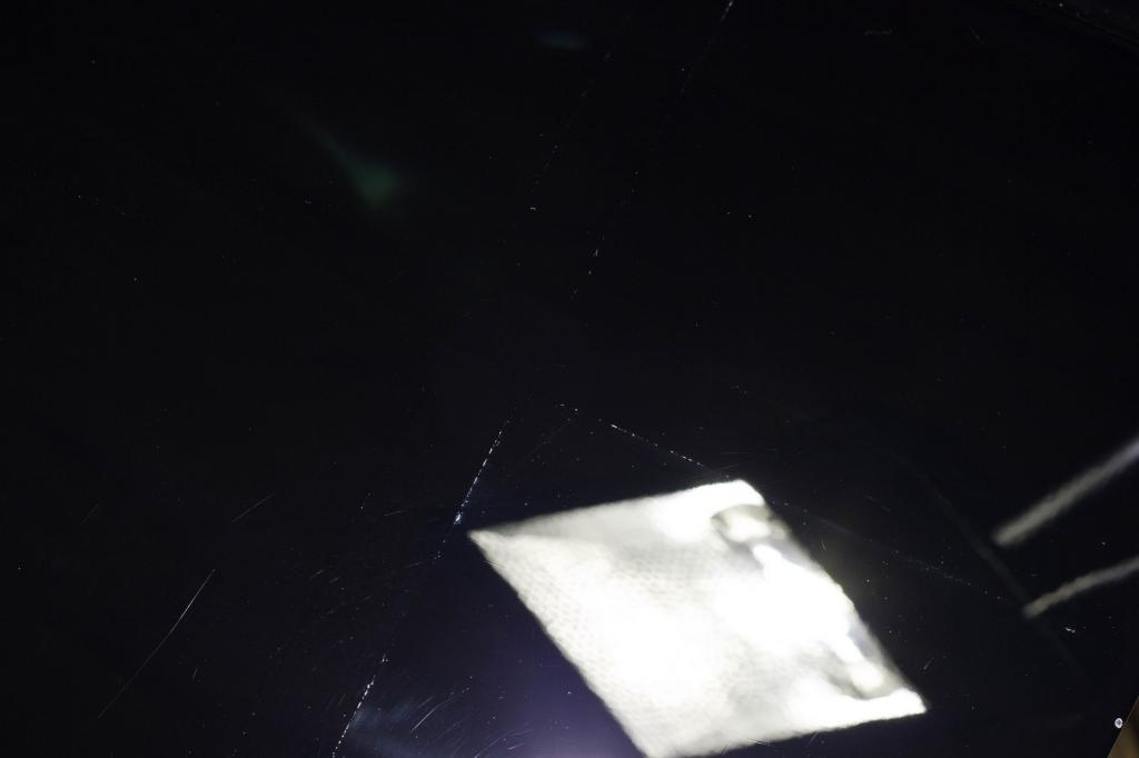

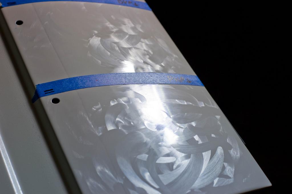

Har sett tidligere at riper som dette i noen tilfeller lages i oljene som ligger på lakken. Derfor gikk jeg over med #425 og MF for å se om dette stemte denne gangen. Det ser ut som at dette stemmer denne gangen også.
Denne testen utviklet seg til noe helt annet enn jeg hadde i tankene. Mest sannsynlig pga. denne lakken er vanskelig.
Ved å inspisere kunne jeg tydelig se at det var forskjeller mellom de forskjellige voksene når det gjelder den grå hinnen der Concorso var gråest, Mirage lå rett etter, så var det Autobahn og til slutt Opaque med penest resultat. Fortsatt så er det under tapen som har svartest og penest lakk.
Dette vises ikke så godt på bildene, men jeg ser det ved å se over i godt lys og med LED lampe. Mulig det er dette som skal lage forskjellen mellom de forskjellige vokstypene, men som ikke fungerer på akkurat denne lakktypen(?).

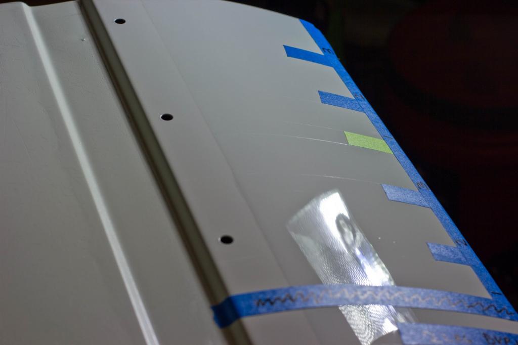

Del 2 med nytt testpanel.

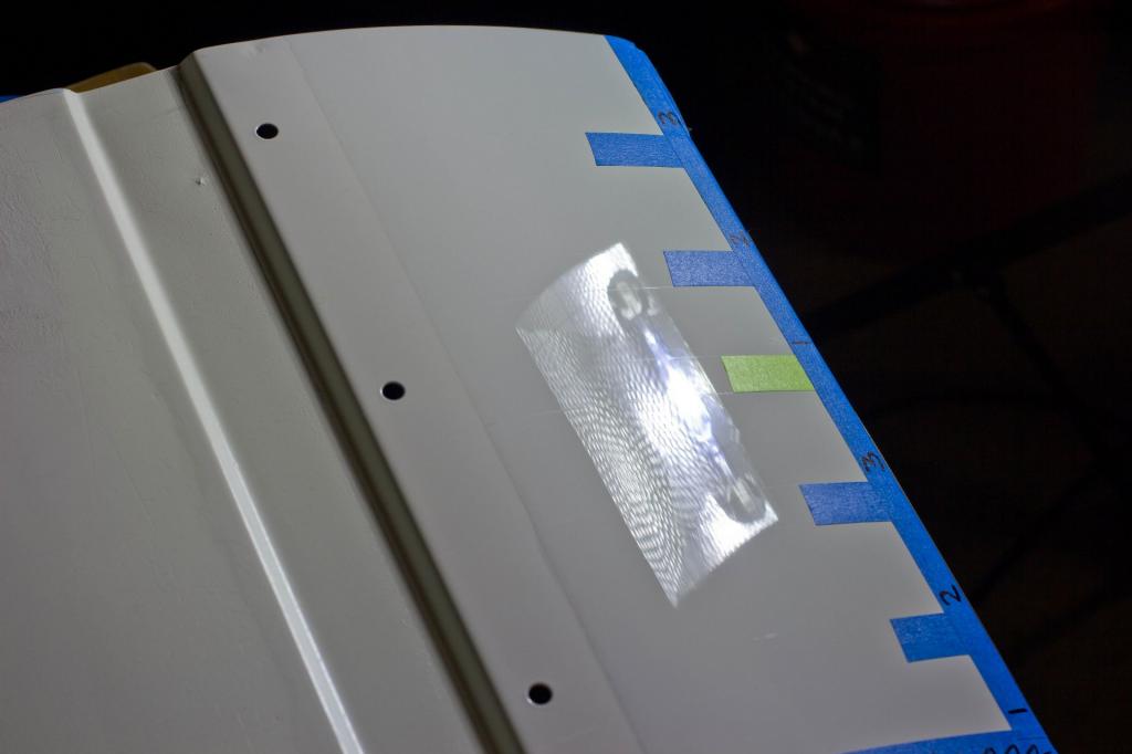

Pga. misstanke til at den vanskelige svare lakken ødelegger litt for testen min her lager jeg en ny test på et annet panel. Dette er en mer moderne lakk som er hard og veldig fin å jobbe med.

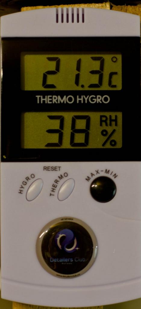

Denne gangen oppfyller jeg også noen av Makki sine krav ( :P ) med notering av temperatur og ferdigherdet voks (med mer). ;)

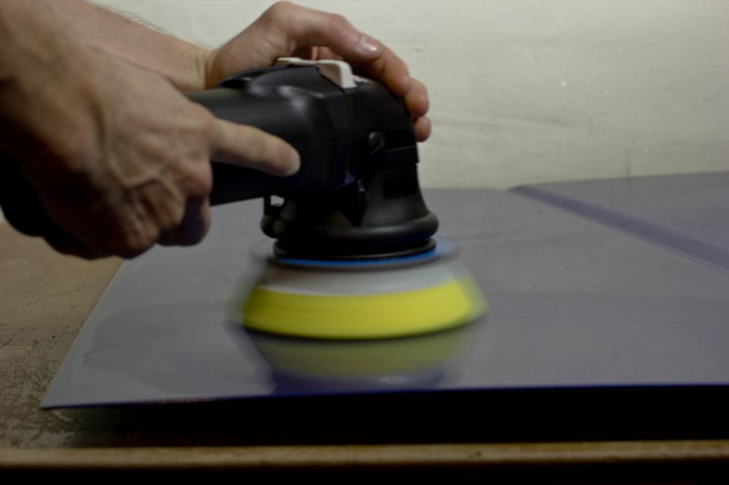

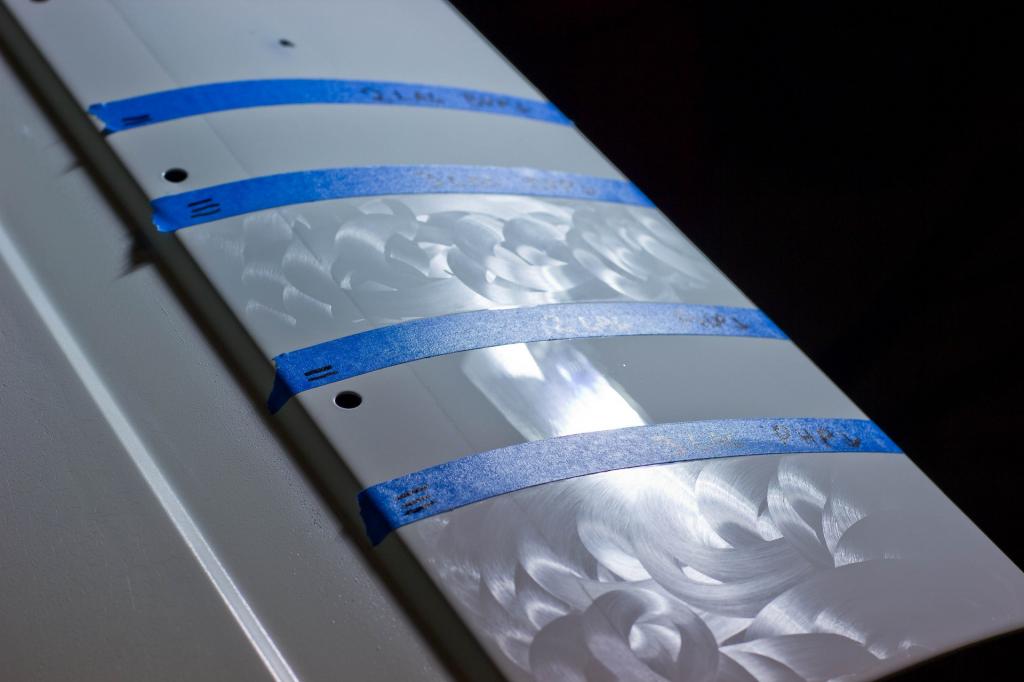

Startet med å kjøre over panelet med gul/gul Rupes på Duetto.

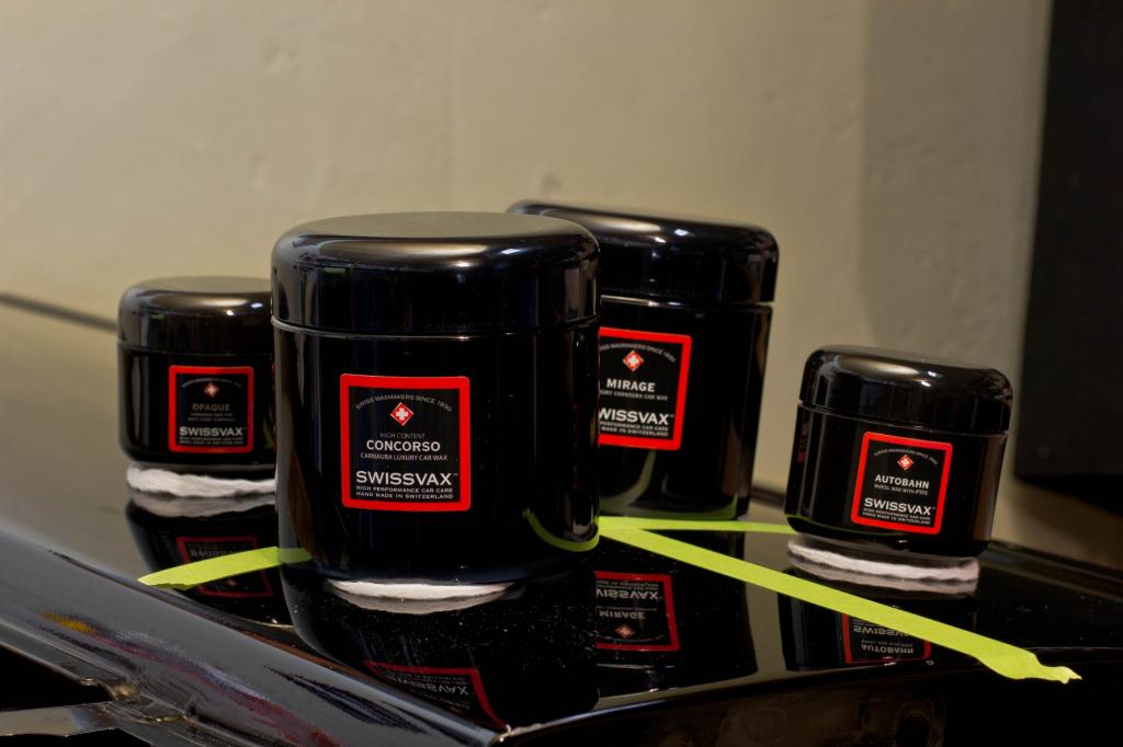

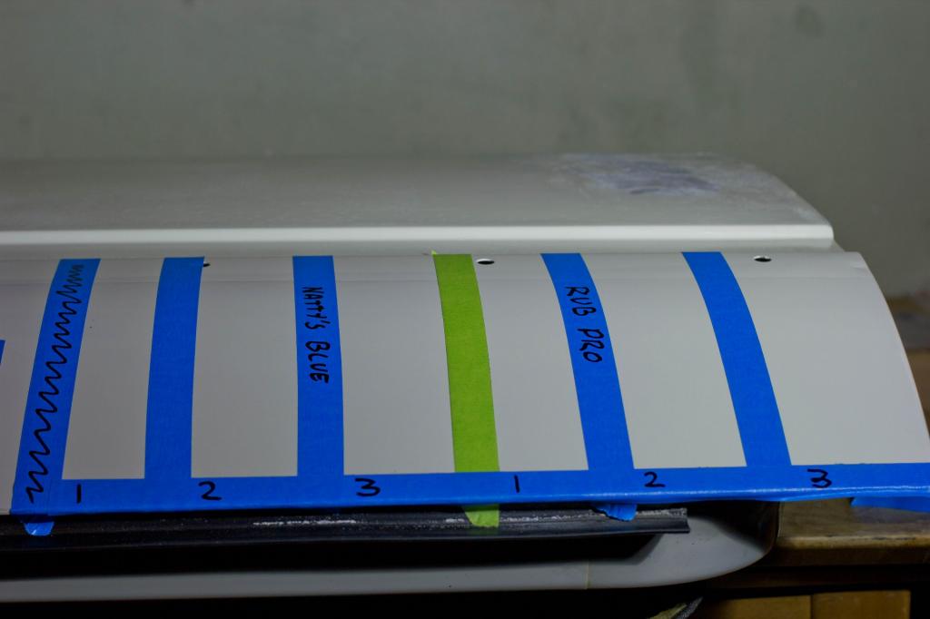

Deretter fant jeg frem noen forskjellige vokser. Tok denne gangen noen andre enn sist slik at man kan se litt forskjellig. Autobahn er fortsatt med da det er interessant å se om denne kan brukes på bilen og ikke bare felgene.
Voksen ble lagt i det "mønsteret" som bildet over viser.
  • Dodo Juice Blue velvet pro (hard voks laget for mørke farger og inneholder blå farge)
  • Dodo Juice Rainforest Rub pro (myk voks laget for alle farger. Voksen er grønn, men denne skal ikke være fargende slik som bla. BVP er)
  • Swissvax Shield (SV sin voks som er laget for lang holdbarhet)
  • Swissvax Autobahn (som er SV sin felgvoks)
Før voksen ble lagt kontrollerte jeg temperatur og luftfuktighet.
Burde være fine forhold å legge voks i.
Voksen ble lagt, lå i noen minutter og buffet med rød MF fra DJ (Fantastic fur buffing). Deretter tok jeg noen bilder før jeg la meg.

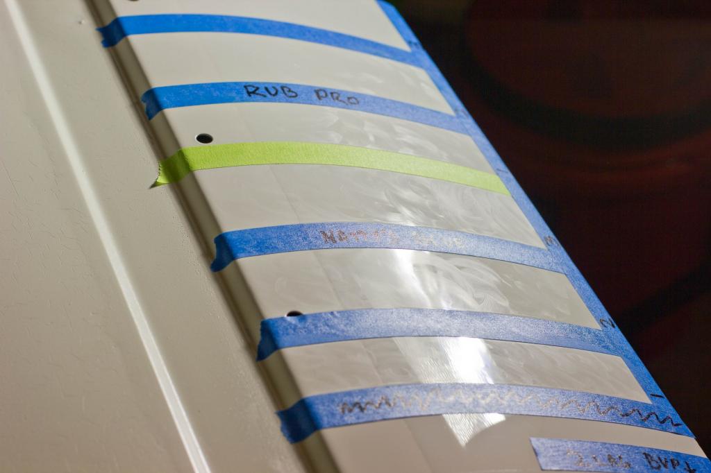

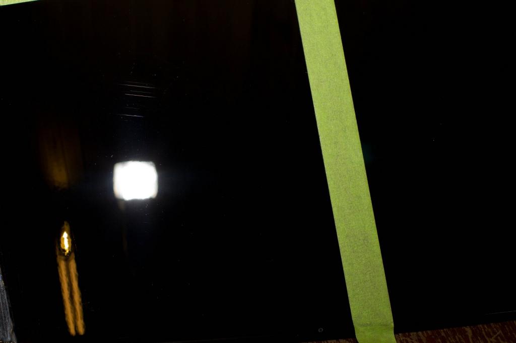

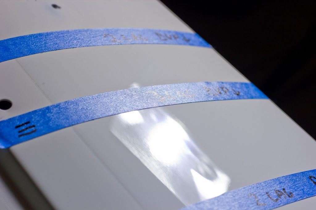

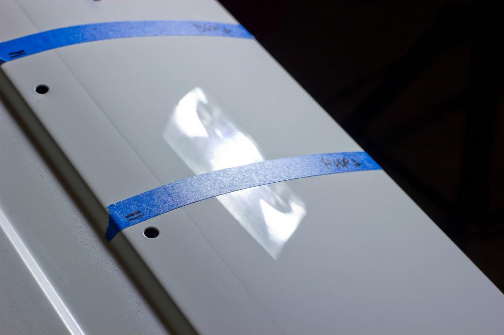

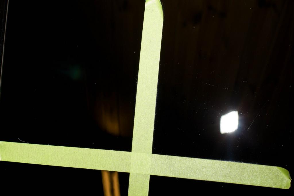

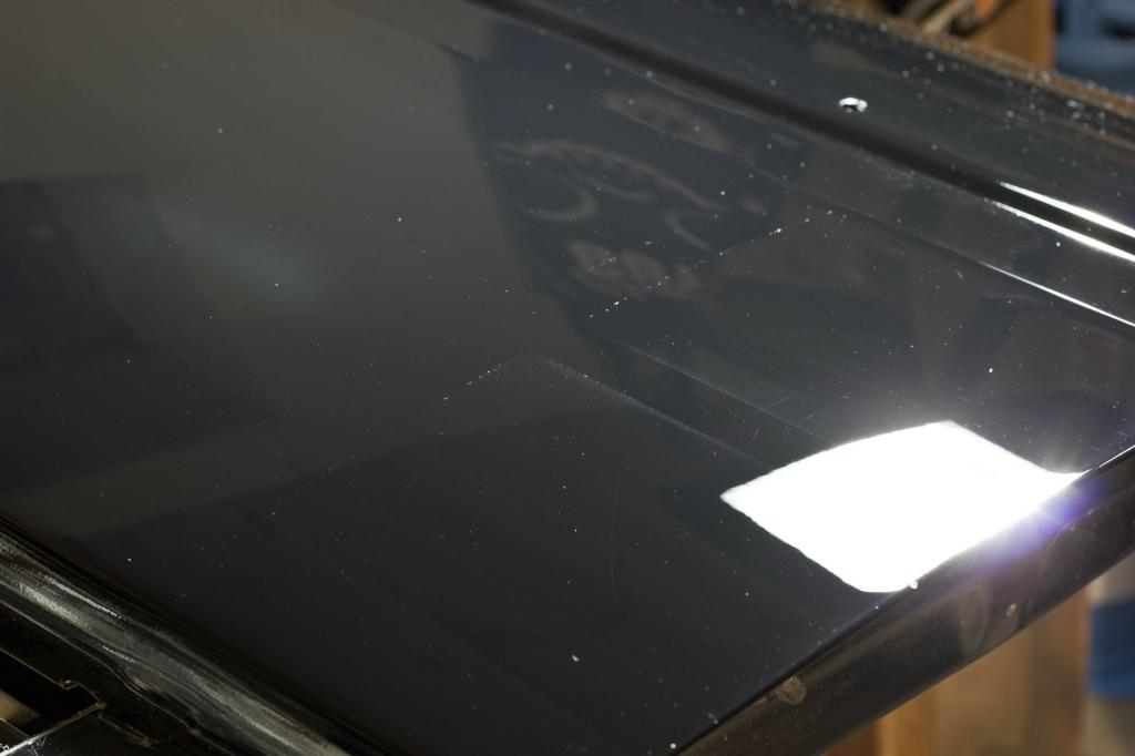

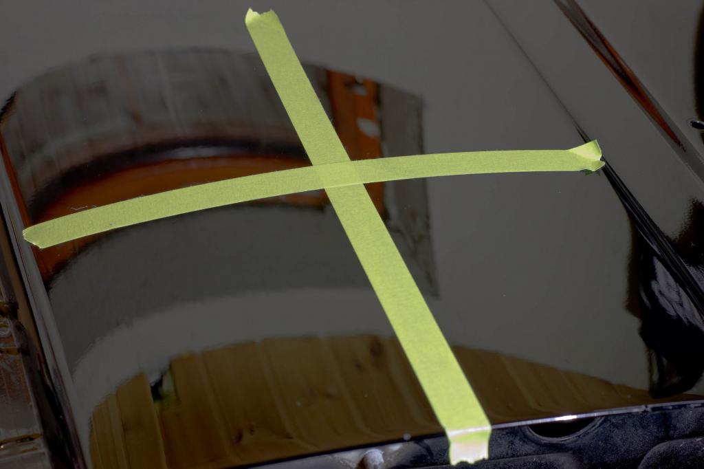

Dagen etter er det tid for inspeksjon. Voksen har nå ligget urørt, varmt og tørt i ca 16 timer så den burde være herdet (i teorien er det 4 timer som er nødvendig for at en voks skal herde).

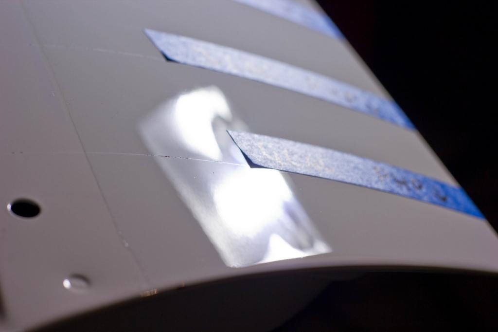

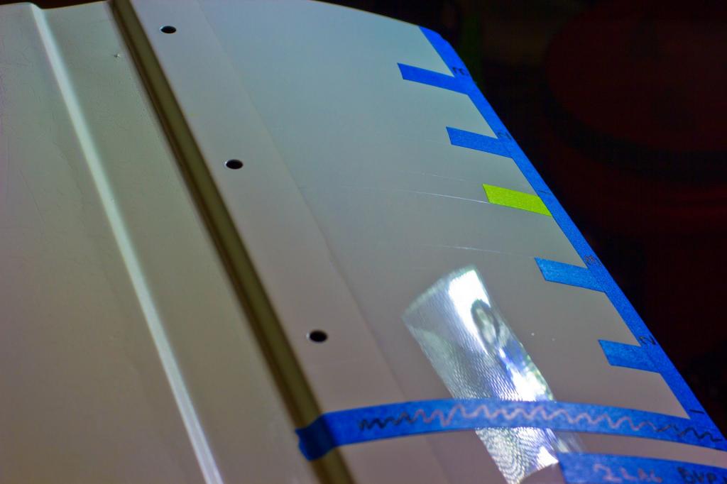

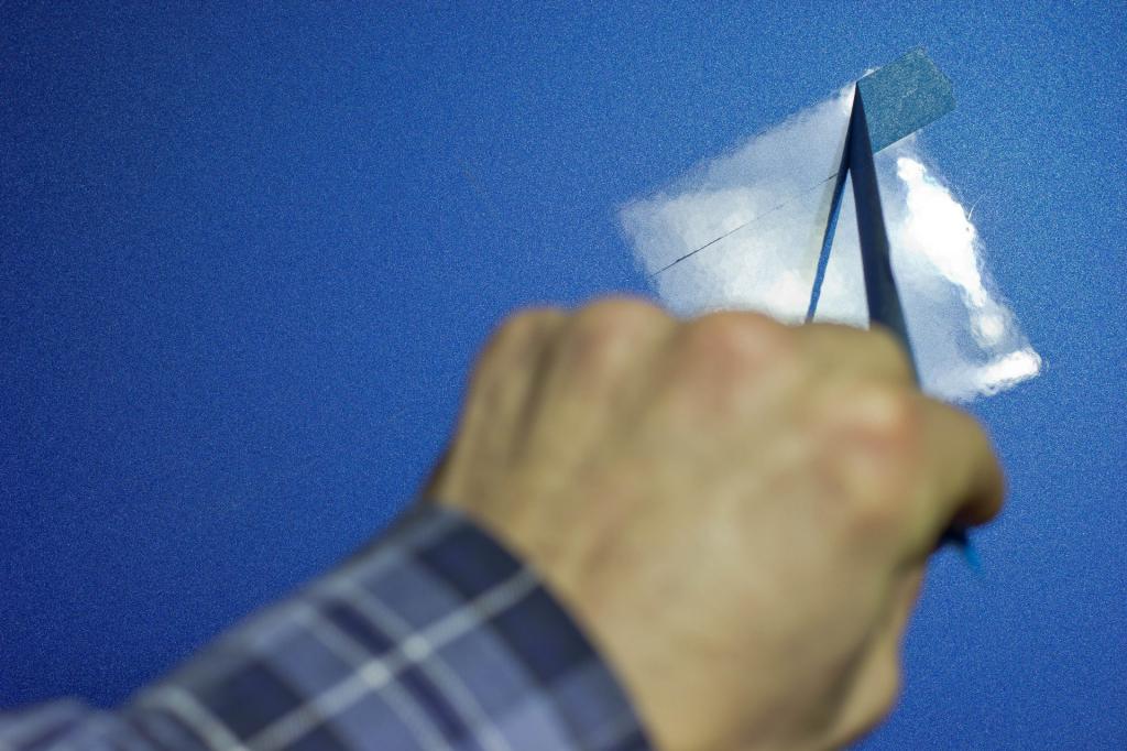

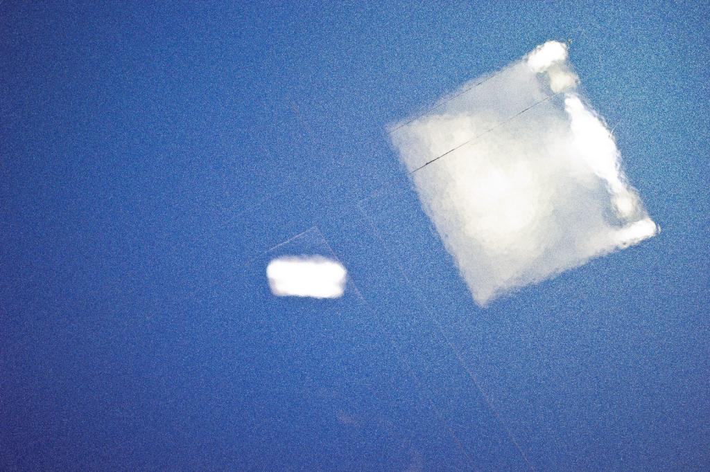

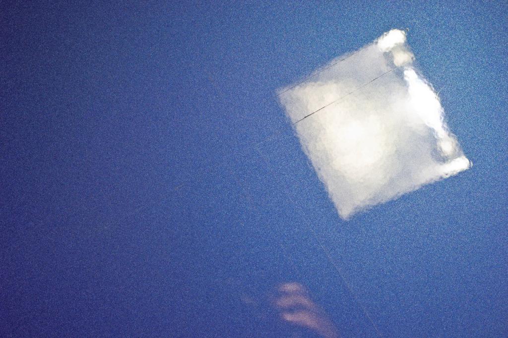

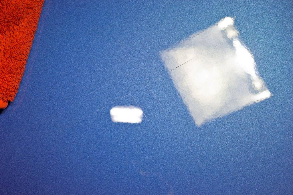

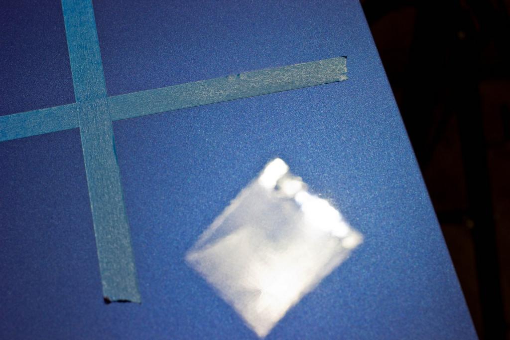

Startet med å se over og ta et bilde før tapen ble fjernet. Det så veldig bra ut på alle feltene.
Tape ble fjernet.

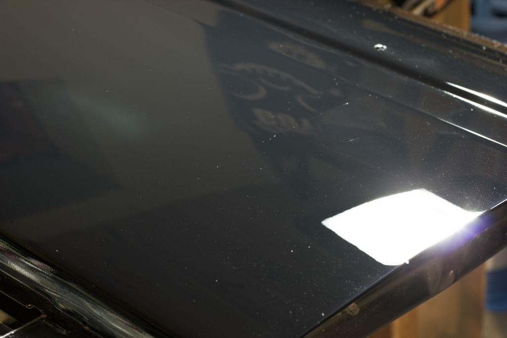

Og jeg kunne ikke se noen form for hinne og ingen svetting på noen av voksene. Her har jeg ikke tørket over panelet, kun fjernet tapen.

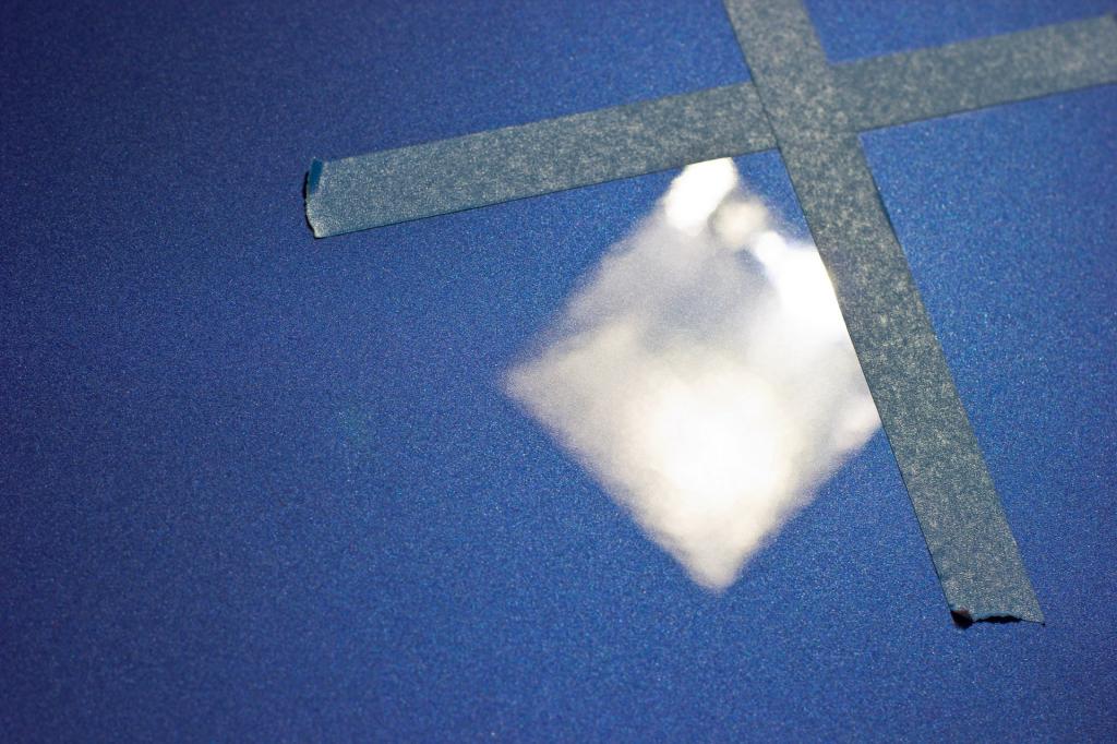

I natt har jeg også fått ladet batteriene til blizen min, så jeg brukte denne på bildene nedenfor.
Så tørket jeg over, men kunne ikke se noen forskjell før og etter dette (mao ingen svetting).
Et siste bildet med annen vinkel på lyset (for å få frem refleksjonen i lakken). Blitsen står fortsatt på.
Jeg har ikke konsentrert meg om å fjerne konturen av tapen (som dannes av voksrester som ligger inntil tapen som ikke MF kommer til) pga. da er det lettere å sammenligne voksene med hverandre og mot det som ikke er vokset.
Jeg kunne ikke se noen forskjell mellom de forskjellige voksene som ble lagt her selv om jeg brukte litt tid på å se dette fra flere vinkler. Ser nå at det ser ut som det er små forskjeller ute å går på bildene. Kamera får i noen tilfeller frem ting som man ikke legger merke til med egne øyer og man har ofte mer tid til studering. Det er også mulig at lyset lurer oss på bildene ovenfor. Derfor er jeg fortsatt usikker på om det er en forskjell eller ei. Dette er det ikke så lett å finne ut av, men det er morro å prøve. :)

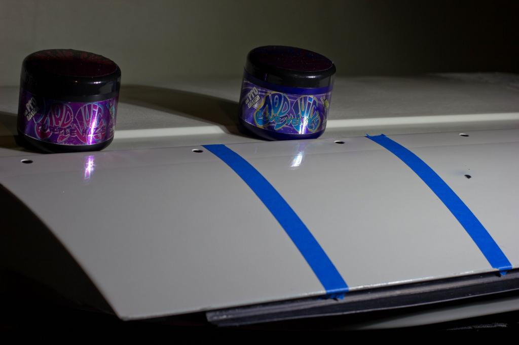

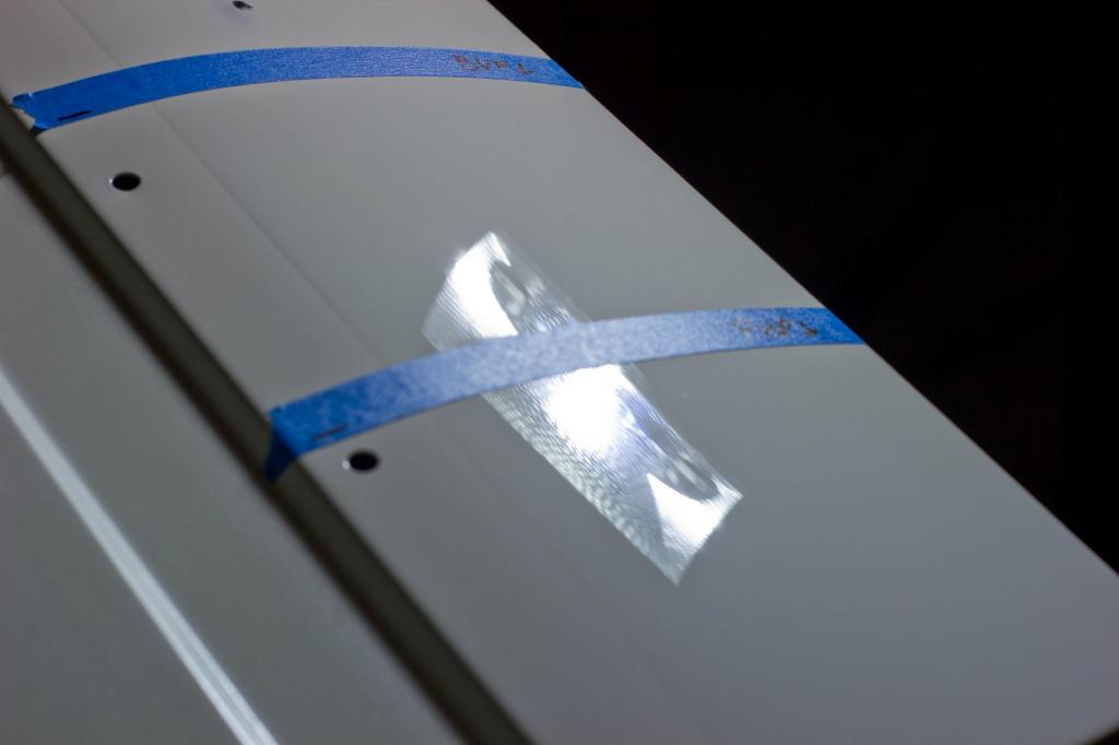

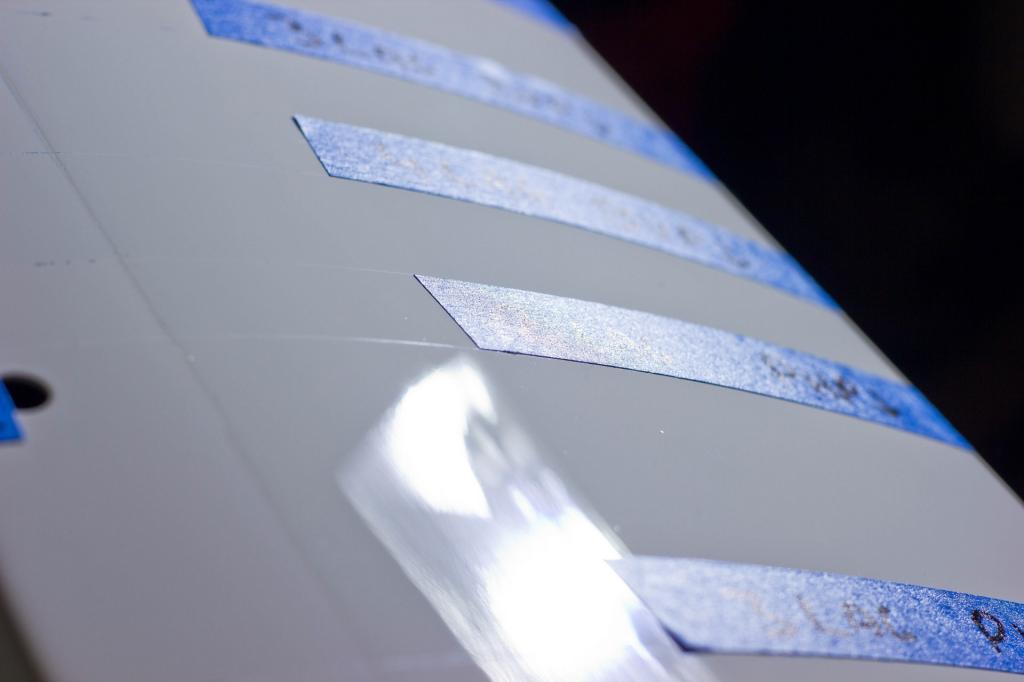

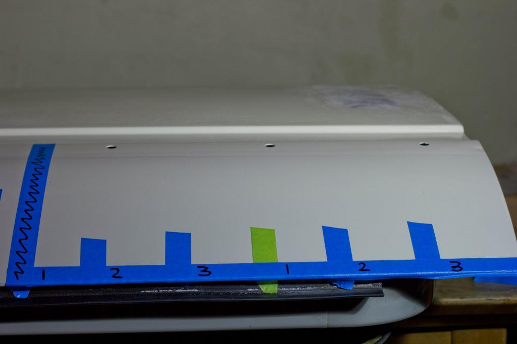

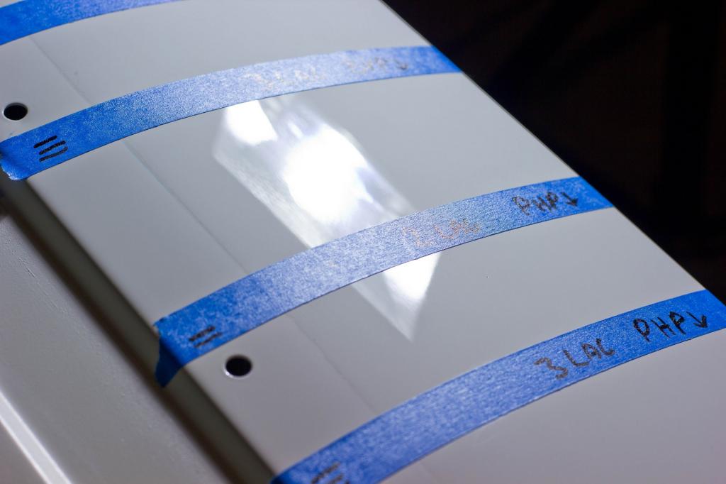

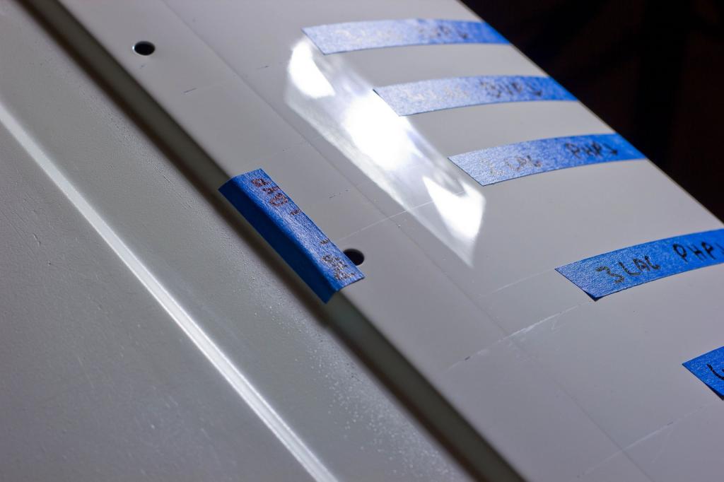

Del 3. Fargede vokser og legging i flere lag.
Etter å ha sett testen som Dodo juice har laget med deres fargede vokser så valgte jeg å teste ut dette litt selv.
Personlig tror jeg ikke det gir så mye å legge voks i flere lag og jeg har heller ikke trodd at fargen i voksen skal gi noe, men testen til Dodo viser jo noe helt annet. Derfor er det morro å teste ut litt selv.
Det er mange faktorer som spiller inn her så om jeg får et annet resultat enn det Dodo har fått, så betyr ikke dette at de tar feil.
Disse gutta er noen av de mest ærlige innen bransjen som kommer med mye god info som det ikke altid snakkes så mye om og det er også meget dyktige folk selv om de "kun" har drevet i ca. 7 år.
Dodo har nå et ganske godt utvalg innen bilpleieprodukter. Alt fra sealere, såper, plastfornyer, avfettinger... mm, ikke bare voks slik som når de startet opp.
Selv har jeg endel vokser fra Dodo og jeg liker alle sammen veldig godt. Det er kun 2 av de som inneholder farge, så det er kun disse som er med i testen. Disse voksene er begge fra pro serien til Dodo, dette betyr at de er en slags hybridvoks og inneholder "sealeregenskaper" og skal vare lenger. Jeg har den blå som går under navnet Blue velvet pro og den lilla som går under navnet Purple haze pro. Begge er for mørk lakk, blå er en hard voks og lilla er en myk voks. Begge er gode å jobbe med, men den myke er selvsagt lettere å fordele. Fordelen med en hard voks er at selv om den er litt "tørrere å legge" så bidrar dette også til at det er lettere å legge et tynt lag.

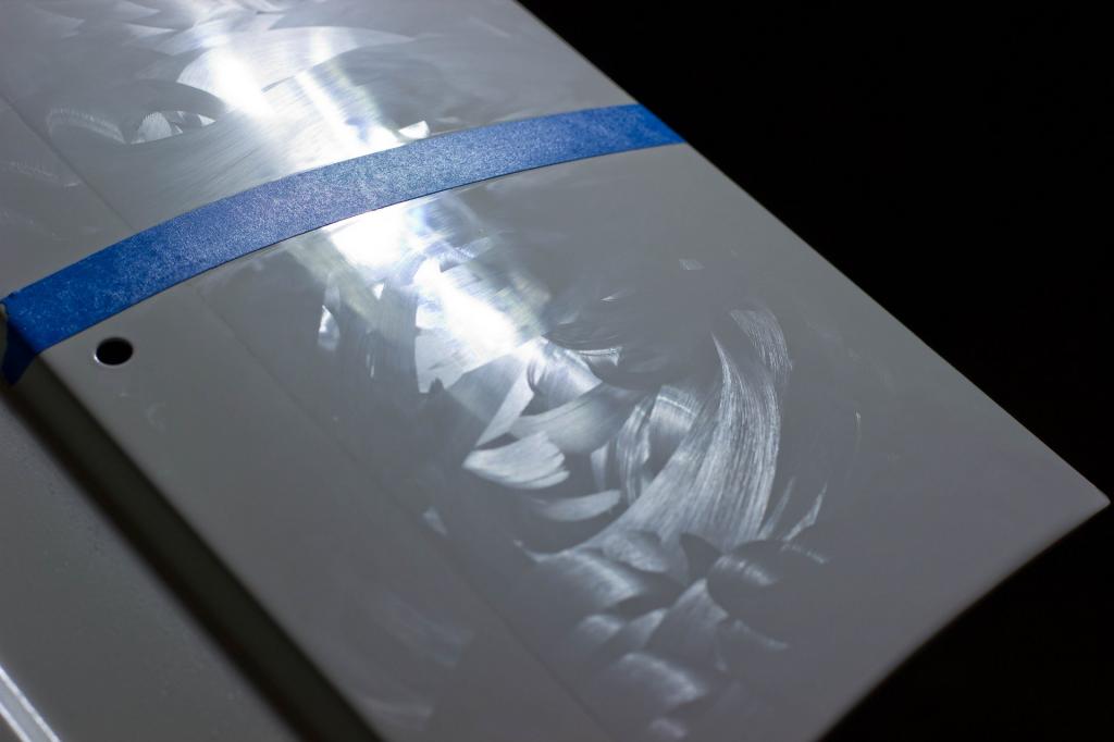

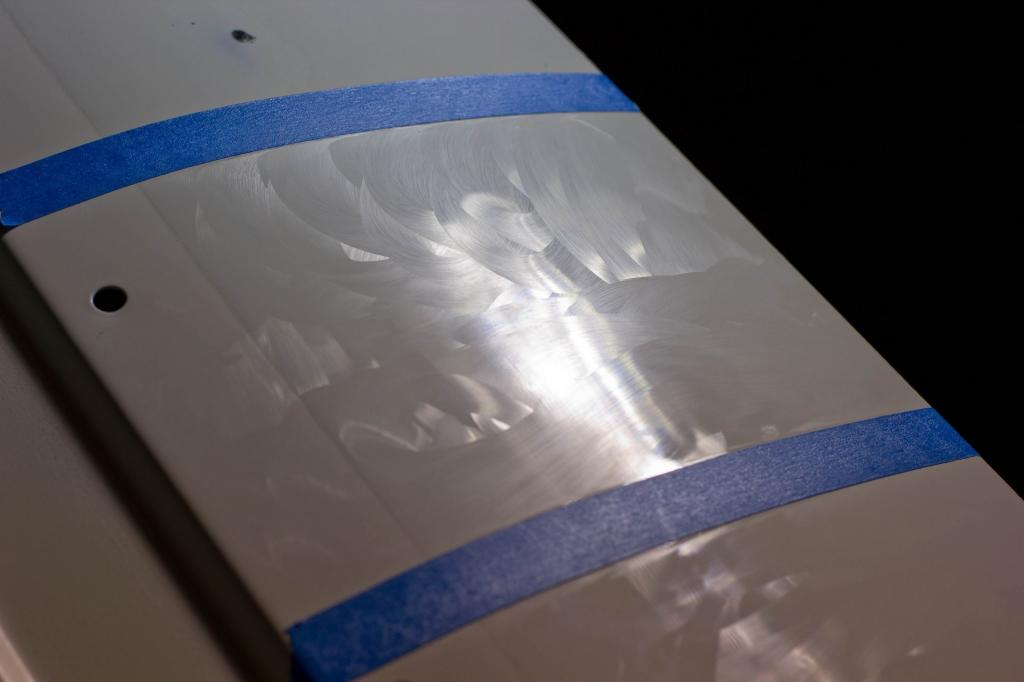

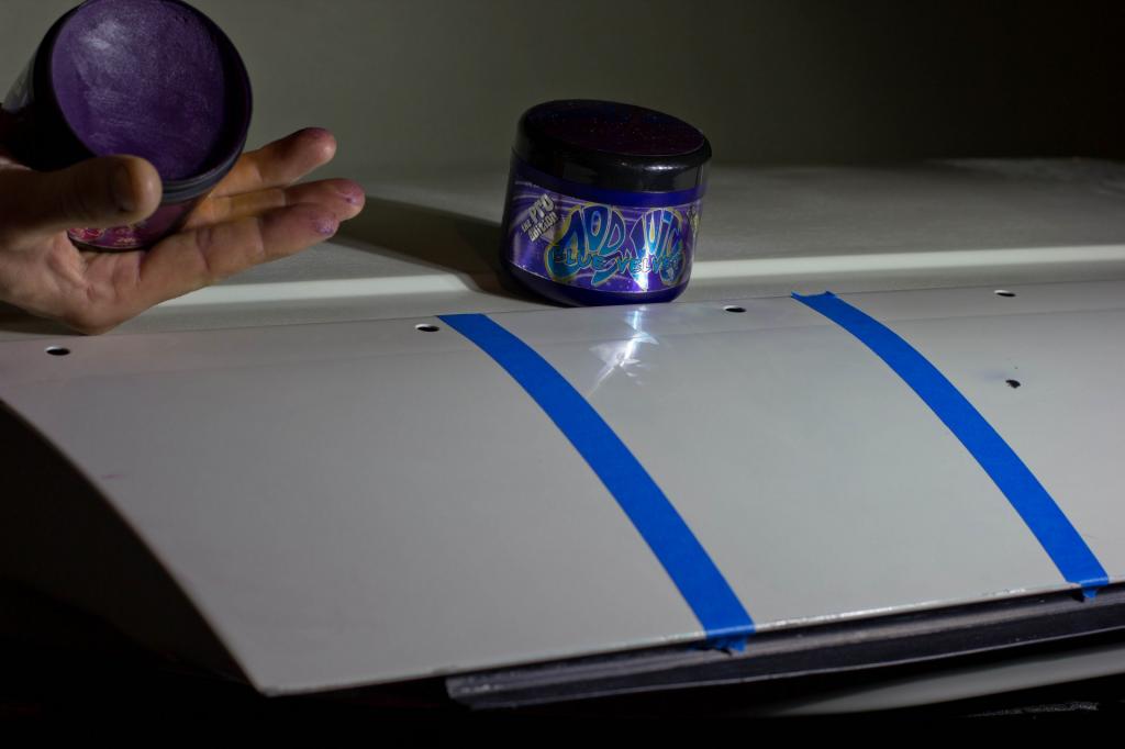

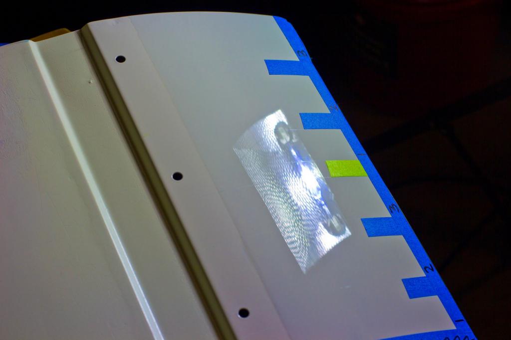

Selv om mine vokser er beregnet for mørk lakk valgte jeg å teste de på en hvit lakk. Dette høres kanskje rart ut, men det er lettere å kunne se om fargen blir igjen på lekken eller ikke på et hvitt testpanel enn det er på det svarte eller det blå.

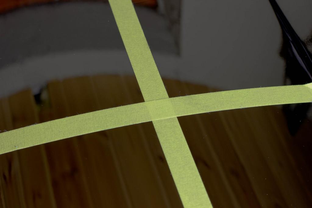

Forberedelse av lakk
Før jeg startet kjørte jeg over panelet med roterende, S3G og oragne Scholl skumpute. Deretter gikke jeg over med samme pute og S30+.

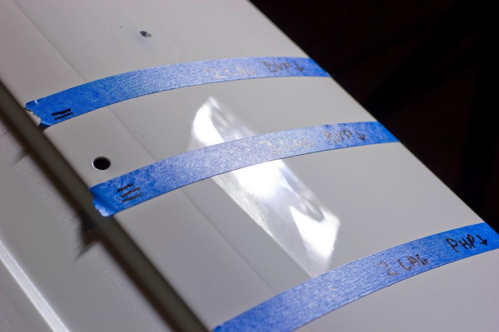

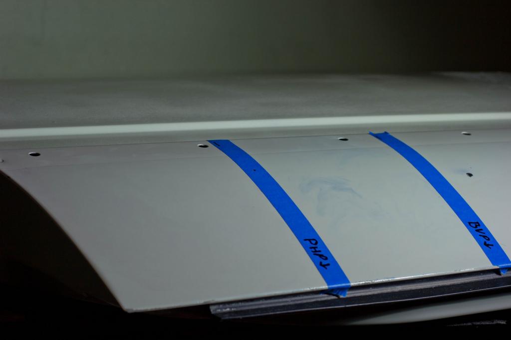

Vokslag nr. 1
Jeg har valgt å legge flere lag slik som DJ gutta har gjort, men jeg har bare valgt en rute per voks pga. jeg ikke har såpass stort område å teste på som de hadde.

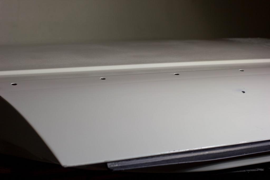

Jeg vil ta bilder underveis og også se over med egne øyer. Det er ikke alltid så lett å få det man ser på bildene, men jeg gjør så godt jeg kan.

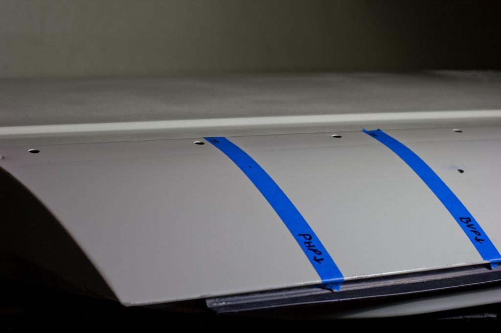

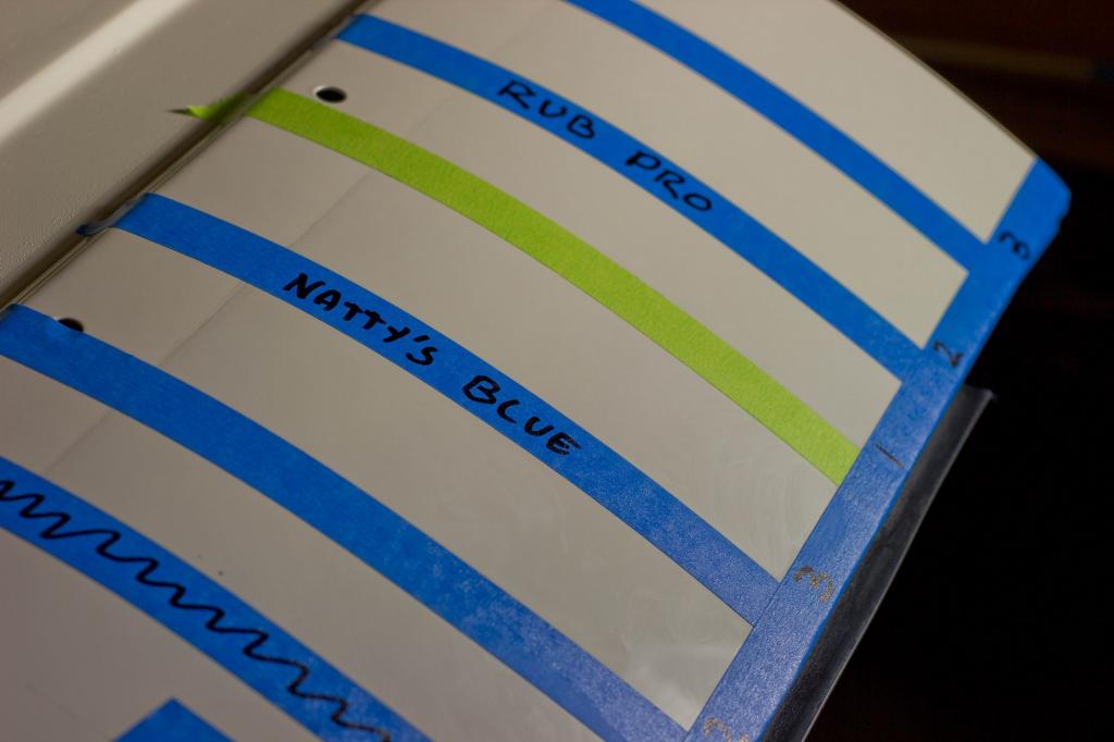

Her ser dere noen bilder fra når voksen ble lagt første gangen og hvor plasseringen her. Det ble ikke liggende så mye farge igjen på lakken når voksen var lagt på, men legg merke til hvordan det ser ut etter at jeg har "plukket opp" litt voks med fingrene. Jeg valgte å legge med hendene slik at jeg slipper å vaske mange aplikatorer for hver gang.
Etter dette skrev jeg pgså på tapen hvilken vokstype som ligger hvor, og på toppen står det hvor mange lag det er lagt.
Jeg kan til nå ikke se store forskjellen. Jeg trodde det var litt forskjell i fargetemperaturen, når jeg så i forskjellige vinkler, men jeg har misstange til at plasseringen av lampen lurer meg litt.
Her er voksen buffet av.
Vokslag nr 2.
Før dette laget ble lagt har voksen ligget å herdet mer enn nok da jeg har hvert borte noen dager.
Dette laget ble lagt på samme måte som sist og selvfølgelig på samme sted. Denne gangen kan man også se litt av blåfargen fra BVP pga. det ble litt tykkere lag på et lite område.
Lot voksen ligge noen minutter til den var tørr. Begge er veldig gode å buffe av uten at man nå gi noe ekstra trykk på MF eller gå over flere ganger.
Denne gangen synes jeg også at lakken er litt hvitere på siden med BVP, men jeg vet ikke om det er lyset som lurer meg. Teoretisk sett så kan det stemme at den blå voksen gir litt hvitere resultat enn den lilla på hvit lakk, men det kommer også ann på hvilken type lys man står i. Hvis man ser litt på hvordan fargetemperatur fungerer så ser man at begge disse fargene er noe som blir brukt for å få hvit til å bli hvitere. Derfor hadde det også hvert interessant å hatt Orange crush (hard voks med orange farge i) og/eller Banana armor (myk voks med gul farge i) som er i den andre enden enn blå på hvitbalanseskalaen.
Det er til nå veldig vanskelig å vise noe av dette på bilder da jeg knapt nok ser det selv. Det er såpass lite at jeg er usikker på om det er noen forskjell.

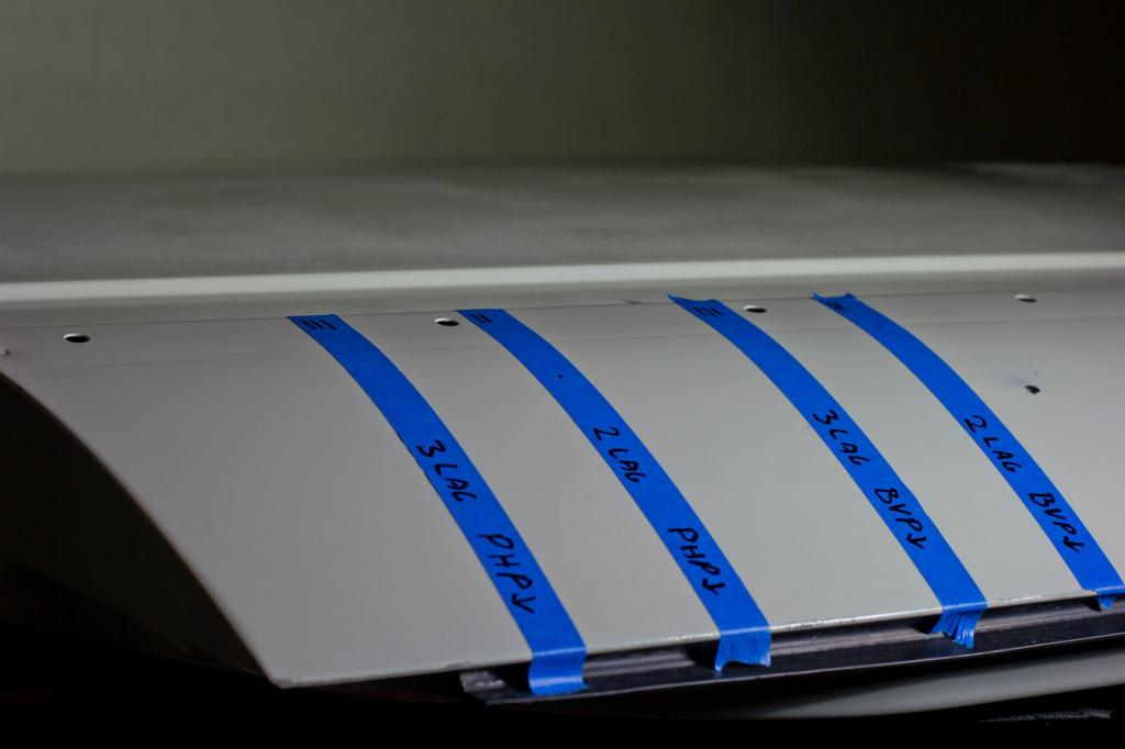

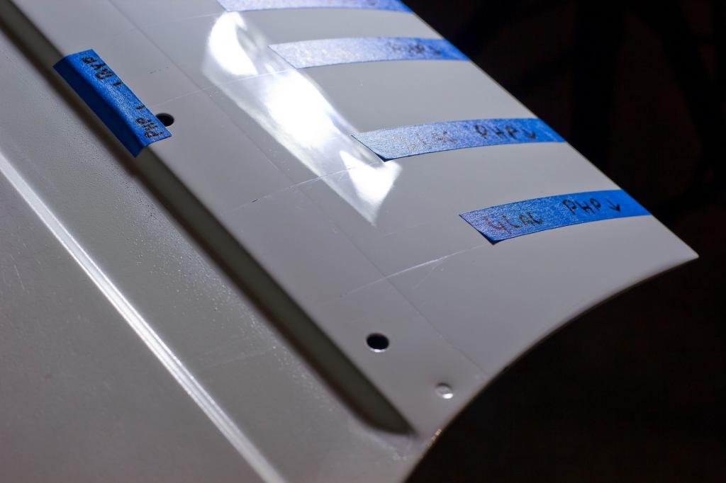

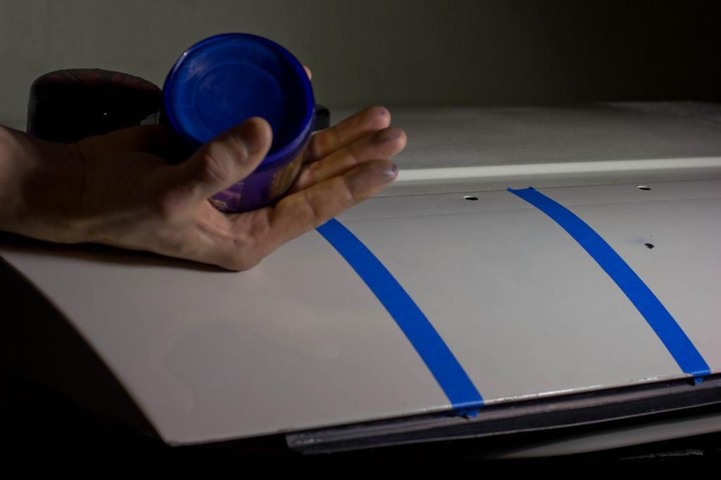

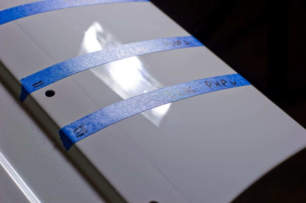

Vokslag nr 3.

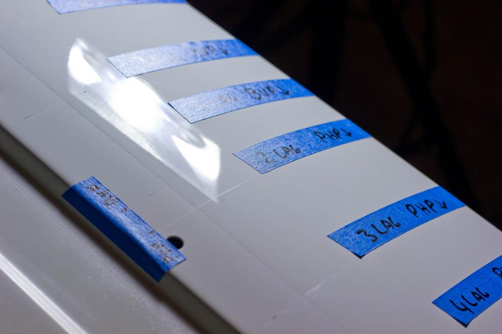

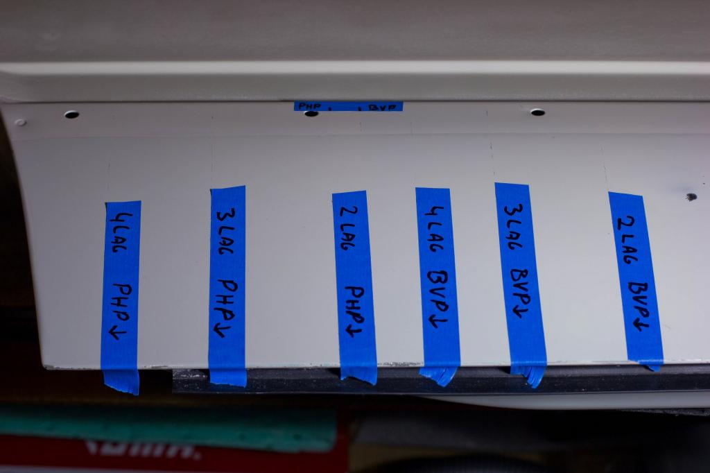

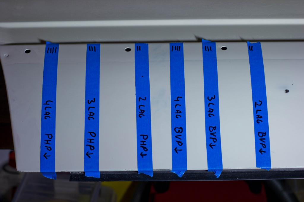

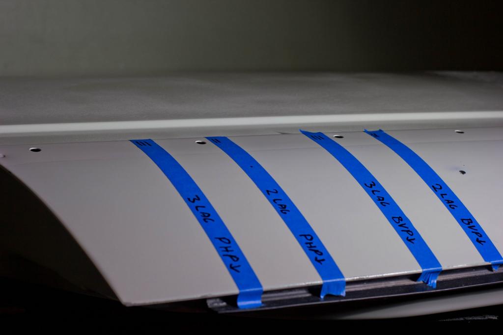

For å gjøre det litt mer interessant valgte jeg nå å likevel dele opp i flere deler. Da er det lettere å sammenligne for å se om det gir noe å legge voks flere ganger.
Hvert panel ble delt opp i 2. Info om de forskjellige områdene står på tapen.
Vokslag nr. 2 fikk ligge i over 12 timer før lag 3 ble lagt.

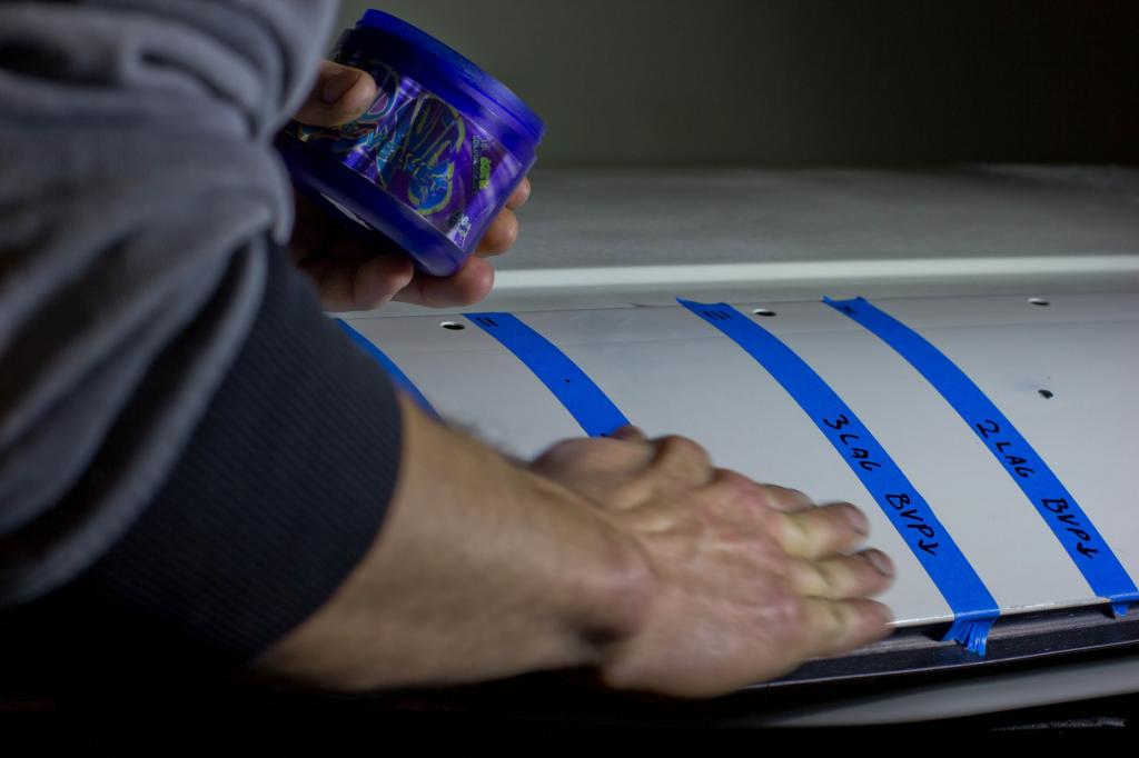

Jeg startet med Blue velvet pro. Det er viktig å ha nesen godt ned i krukken når man legger voksen (lukter veldig godt). :P
Her ligger voksene å tørker (hazer). Jeg har hele tiden stusset over at det ikke er mer farge i voksen når den ligger på panelet som dette. Mulig det er mindre farge i pro serien?
Etter noen minutter tørket (buffet) jeg bort voksen, så over og tok endel bilder. Synes ikke jeg ser nå mye forskjell mellom de forskjellige. Jeg er spent på hvordan det ser ut etter tapen er fjernet slik at man kan sammenligne med uvokset panel.

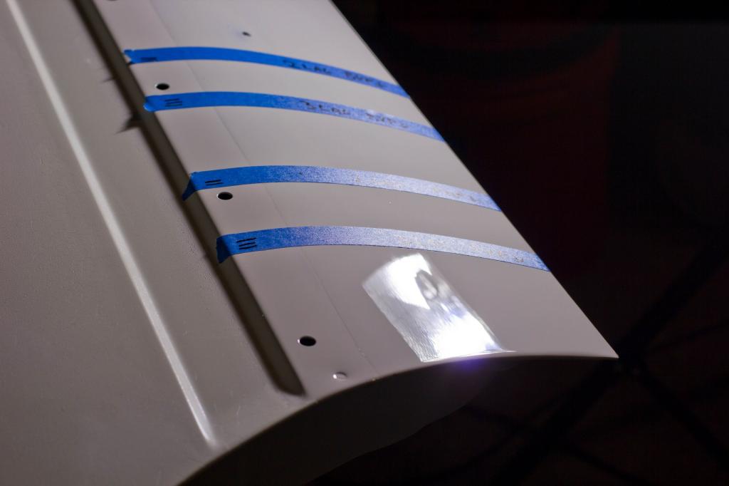

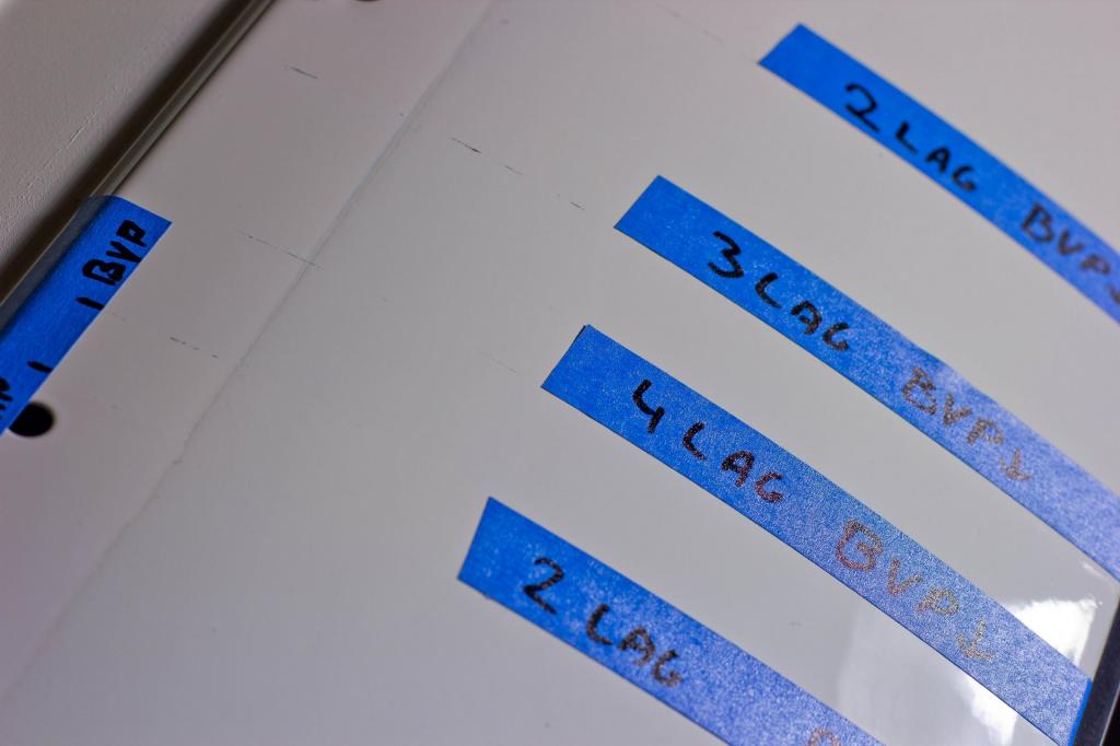

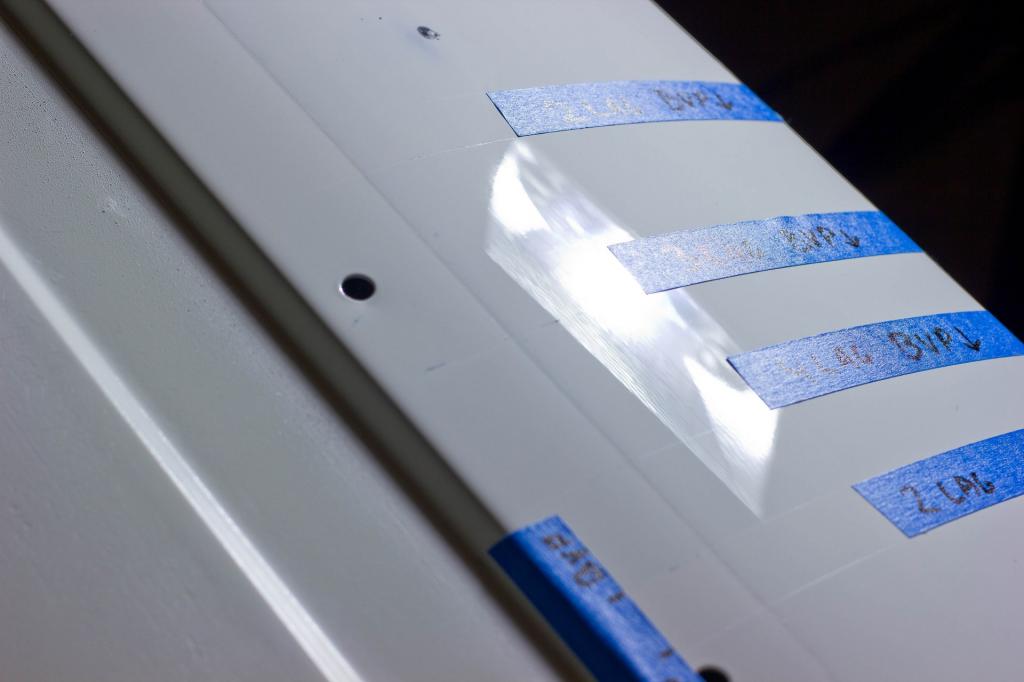

Vokslag nr 4.
Dette er siste laget som legges før jeg avslutter testen. La opp en ny tape stripe til hver av voksene, og la enda et lag med hver av de.
Ble lagt på samme måte som tidligere. Påført med fingrene, ventet i noen få min og buffet av med en tykk MF.
Her ligger voksen å hazer.
Og her er voksen buffet av.

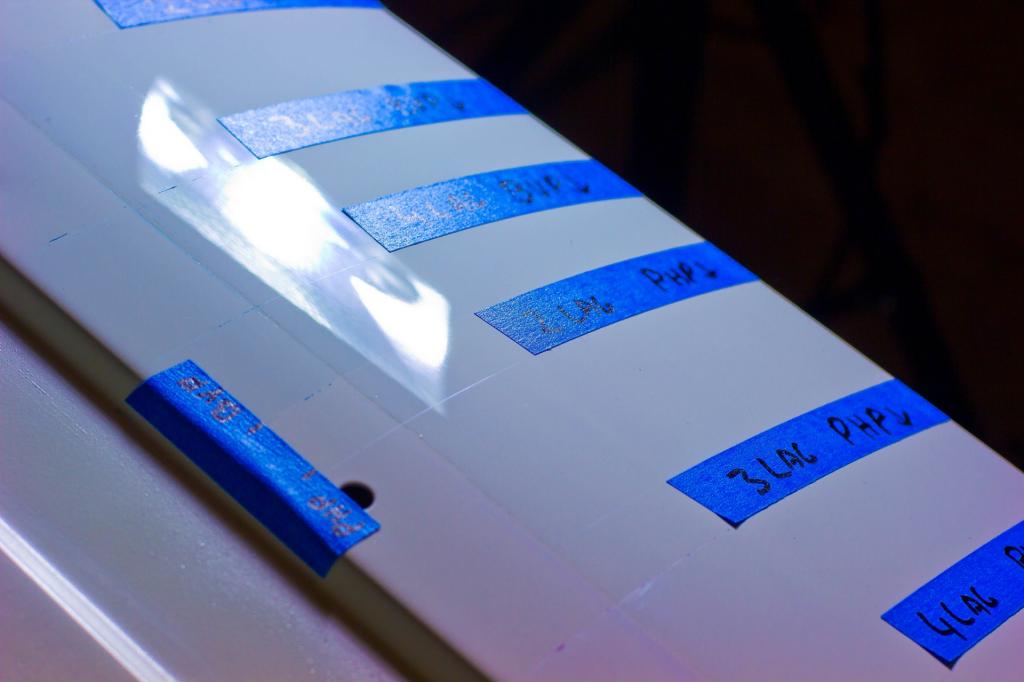

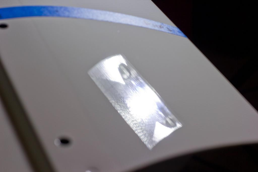

Det er veldig vanskelig å se noen forskjell mellom de forskjellige lagene og mellom de forskjellige voksene.

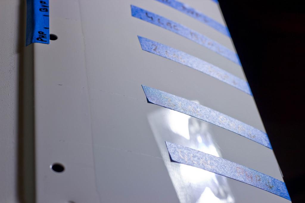

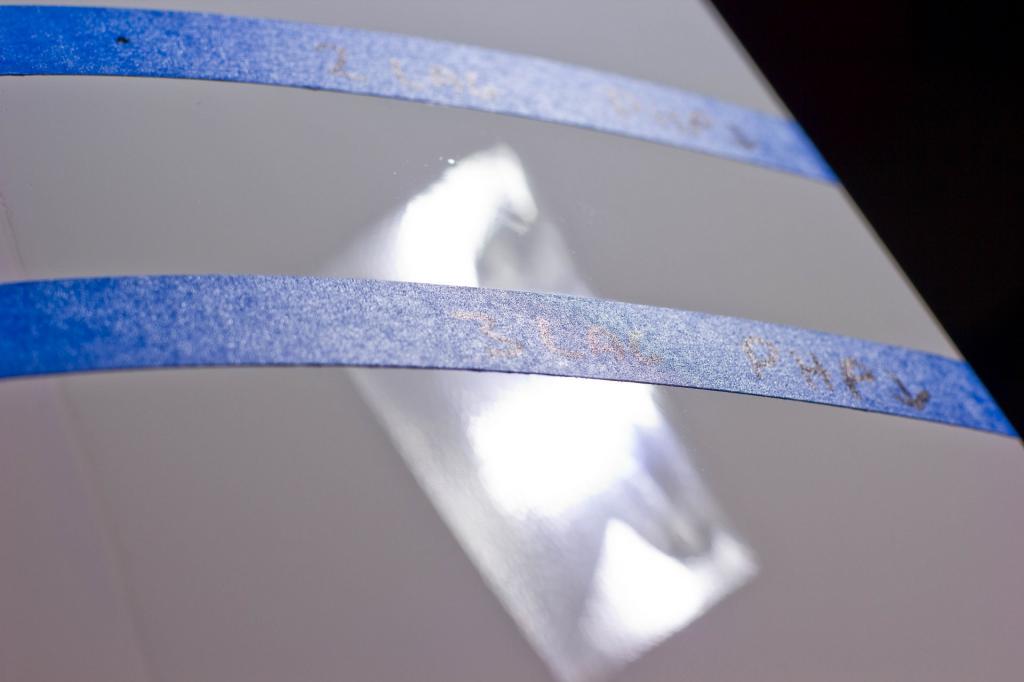

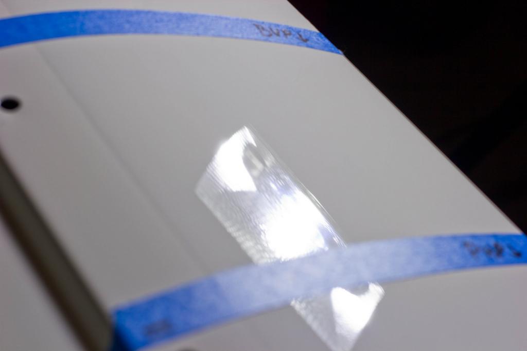

Sammenligning. Av med tapen
For å lettere kunne sammenligne klippe jeg av toppen av alle tape strimlene.
Nå er det litt lettere å samenligne, men forskjellen (hvis den er der) er så liten at det er veldig vanskelig å bedømme. Jeg tok et lite overblikk og tok litt bilder i forskjellige vinkler.

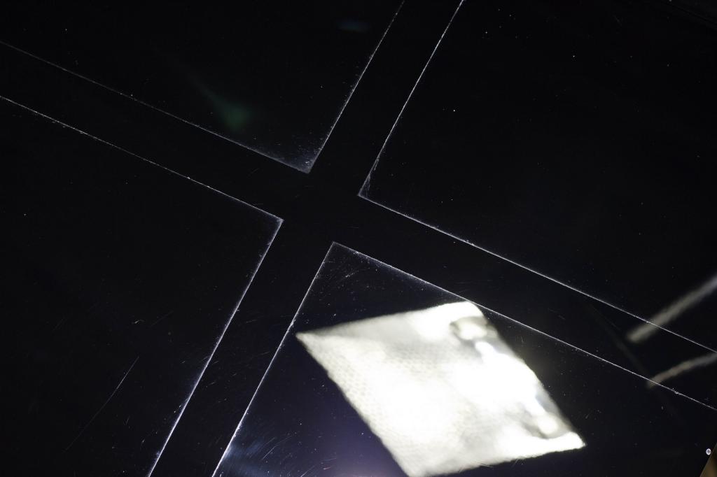

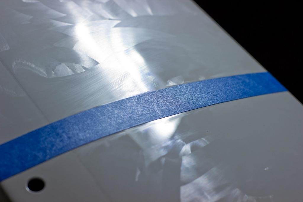

Redigerte bilder viser at det er en forskjell.
Siden det er vanskelig å se så er det selvsagt også vanskelig å få på bildet. Jeg så at DJ laget et bilde der de satte opp kontrasten. Selv justerte jeg bare fargene litt sterkere (vibrance og saturation) og dette fikk frem litt mer enn det øyet kan se!
Her ser man at det er forskjellig farge i voksene og også at flere lag gir mer farge.
Legg merke til hvordan fargen gradvis blir kraftigere etter hvor mange lang den er lagt.
Dette hadde jeg ikke trodd da jeg slet med å se forskjell med egne øyne. Det er ekstremt vanskelig å se dette med egne øyne der jeg står å holder på , men man skal ikke se bort ifra at det kan være en liten forskjell ved rette forhold. Om det har noe å si er jo opp til hver enkelt. Jeg synes ihvertfall dette har hvert veldig interessant og jeg har også litt mer enn bare en teori rundt emnet.

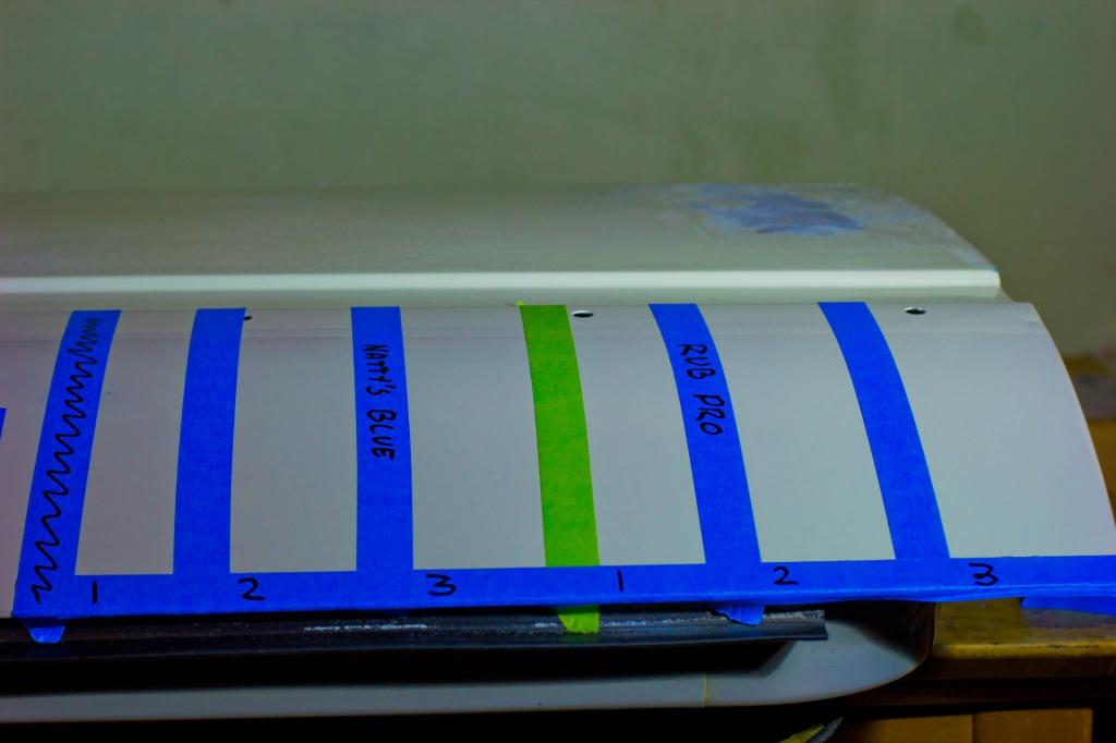

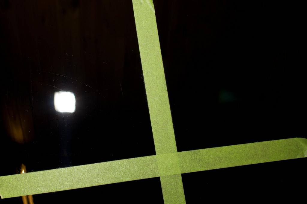

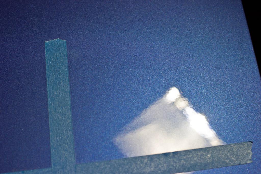

Del 4. Legger en vanlig voks igjen farge?
Etter å ha sett hva som skjedde med en farge ladet voks fra Dodo så kom jeg til å tenke, hva skjer da når man legger en vanlig voks? Vil denne legge igjen den fargen som voksen har i krukken, eller legger den igjen en transparent hinne?
For å finne ut av dette laget jeg en lignende test med Natty's paste blue som er blå og Rainforest rub pro som er grønn. Ingen av disse er laget for å legge igjen noen farge, men Natty's sies å være for mørke farger mens Rub pro er for alle farger.
Testen foregår som sagt på ca. samme måte, men jeg tok færre bilder. Jeg la 1, 2 og 3 lag. Jeg har skrevet på tapen hvor de forskjellige er plassert. Den grønne tapen skiller mellom Natty's paste og Rub pro.
Jeg starter med noen bilder som ble tatt første kvelden da første laget ble lagt. Her ble det lagt voks på alle testpanelene.
Dagen etter ble lag nr. 2 lagt. Da ble det lagt voks på panel 2 og 3. Litt senere samme dagen la jeg et lag på panel nr 3. Dermed har panel 1 ett lag, panel 2 har to lag og panel 3 har tre lag.
Tok noen bilder i forskjellige vinkler.
Også justerte jeg opp fargene i LR slik som tdligere.
Det ser ut som at de "vanlige" voksene ikke legger igjen farge slik som de farge ladede gjør.

Fin test MEN du skriver ingenting om temperatur i romet og fuktighet. Så etter hazing, skal voksen herde... Temperatur spiller jo en rolle og. Svetting skjer jo en gang mer en gang mindre. Det er avhengig av voksen og temperatur som eventuelt påvirker panelet..

Jeg har måler i kjelleren som måler temperatur og luftfuktighet, men jeg glemte å se på den igår. Erfaringsmessig så forandrer den seg ikke så mye så lenge temperaturen og været ute ikke forandrer seg. Derfor kan vi ta utgangspunkt i det som måleren viser nå.
Temperatur: 20,9
Luftfuktighet: 38%

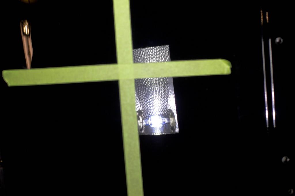

Skrur jeg av lampen så er det vanskelig å se det som vises i denne testen, men jeg tror nok at sollyset hadde fått det frem, så lampen må nesten få lov til å være på.
Er veldig fornøyd med lampen forresten. Må bare gjøre noen endringer på det stativet da jeg er redd lampen snart detter av. :o
Temperatur: 20,9
Luftfuktighet: 38%
I denne testen fikk ikke voksen herde etter den var buffet. Jeg kan godt kjøre en ny test, men jeg tror ikke at denne hinnen bare kan tøkes lett vekk selv om voksen har fått hvile 4 timer etter buffing.
Jeg er enig i at det ikke er svetting for da hadde det gått lettere bort med QD. Tidligere har jeg sett at LSP svetter på denne lakken etter en liten stund og da har jeg gått lett over med QD. Opplever også at noen typer QD også svetter på denne lakken.
Dette er dessverre resultatet jeg får. Som sagt så er dette en problemlakk som er årsaken til at jeg tidligere har laget flere tråder rundt LSP og spesielt skjolder. Jeg har derfor lyst til å kjøre samme test på det blå panelet jeg har, men jeg er redd jeg ikke klarer å ta bilder av det.
Mulig jeg lager noe ikveld etter at barna er i seng. :fun:

Denne gangen brukte jeg den tykke blå MF fra Eurow som jeg synes er veldig fin å buffe voks med. Prøvde med en tynnere gul Eurow klut når jeg tørket QD, men dette lagde bare spor i oljene og tok ikke med seg halvparten engang. Som sagt, dette er en veldig rar og sær lakk.

Nå har jeg lagt til en ny test i første post på et annet testpanel. Ta gjerne en titt og kom med innspill. :)
Jeg er også litt inspirert av testen til Dodo juice med deres vokser som er "ladet" med farge (som det blir på Norsk) så jeg har akkurat startet en lignende voks. Her skla jeg legge i flere lag slik som i DJ sin test så det tar nok litt tid før den blir ferdig.
For de som ikke har sett testen til Dodo Juice, ta en titt.
Endret av Øyvind G

Av ren nysgjerrighet er jeg igang med 2 andre vokser. Dette er da 2 vokser som selve voksen har en farge, men ingen av de er laget for å legge igjen noe farge. Er spent på om disse etterlater et hvitt resultat slik som de skal eller om de legger igjen litt farge.
Endret av Øyvind G
Nå har jeg lagt til siste del av testen i første post. Den begynner å bli lang nå så det er greit å avvikle dette nå.
Selv mener jeg at jeg har fått frem litt nyttig info. Man blir kanskje ikke noe klokere av alt (spesielt første del av testen) og det er kanskje ikke så interessant for alle, men man sitter ihvertfall igjen med litt mer enn bare teorier rundt emnet. :)
Endret av Øyvind G

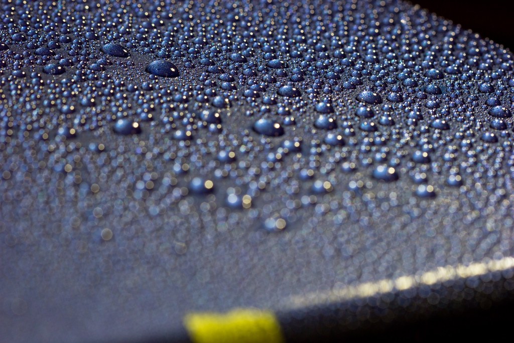

Vannskrekk på rent panel.
Når jeg har testet forskjellige vokser i forbindelse med såpetesten så har jeg lagt merke til at vannskrekken er meget bra på ren lakk. Derfor hadde jeg lyst til å teste om man faktisk kan se forskjell på vannskrekken på ren lakk vs vokset lakk.
Panelet ble for noen dager siden våtslipet med P2000 og korrigert med grønn 3M på roterende. Før jeg sprayet vann på panelet gikk jeg over med Eraser som er en sprek og god wipedown fra Carpro. Denne burde fjerne det som er igjen av oljer etter korrigeringen.
Når jeg sprayet vann på panelet er det som bildene viser meget fine dråper som er like runde og høye som mange LSP gir.
Etter dette tapet jeg opp et område som jeg la voks på. Valget falt på Blank bil sin minnevoks som går under navnet Engel.
Sprayet på vann igjen og jeg klarer ikke å se at det er veldig stor forskjell på dråpene. Første bildet er tatt med fokus på vokset panel og på neste bildet har jeg flyttet fokus litt bakover i bildet der det ikke ligger voks.
Før jeg avsluttet kontrollerte jeg også sheeting mens jeg filmet. Her heller jeg resten av vannet i flasken over panelet. Ser litt forskjell her, men det er egetntlig ikke mye. Erfaringsmessig vil jeg påstå at når panelet er vasket noen ganger så er sheeting lik da sheeting alltid reduseres etter noen vask.
