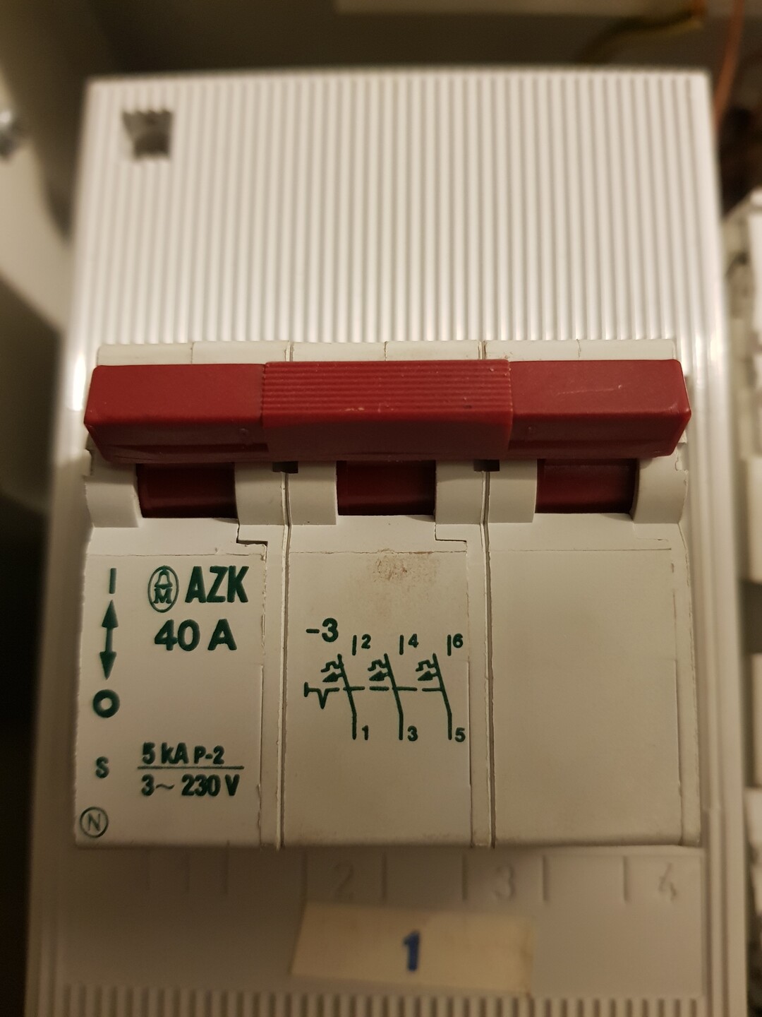

Nei det er ikke dårlig plass. Det er folk som har anbefalt å ha sikringen ute. Kun derfor jeg har tenkt det. Er også derfor det ble lagt egnet kabel i rør. Du trenger ikke vern inne ble jeg fortalt. HovedSikring inne- ikke egen sikring. Hvorfor kan jeg ikke ha 32a ut til garasjen?? Hvorfor får jeg ikke øke  hovedsikring?? Kan jeg ikke ha den 40a hovedsikring inne dom er der nå om jeg skal ha 32a 3p ut til garASJE?

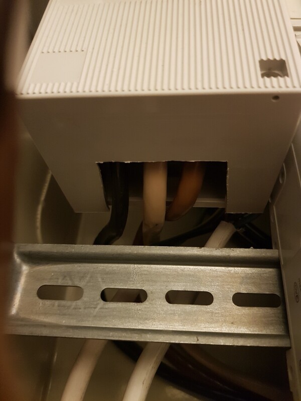

Jeg har ikke valgt 32a selv. Det er diverse folk som bl.a er elektrikker som har anbefalt dette utifra hvilken nett og hovedsikring jeg har I hus allerede..Ingen har enda skremt meg med alt dette dere forteller meg. Les innlegget godt så hadde man vist at jeg har 3 fas nett og ikke 1/2 fas inn. Men ja det er 1/2 fas som brukes i hus, altså 2 ledere. 230v. Men det er lagt opp til at det skal kunne brukes 3 fas. Se bilder.
Kan jeg ikke ha 32a på anlegget mitt uten å øke hovedsikringen inne?? Er det det du sier?

Og det som er, du vil ha sikring ute hvis den ryker, men en ting er sikkert og det er at hvis totalen på boligen er 40A og garasje sikringen skulle røket i garasjen så er det at hovedsikringen ryker leeenge før.
Jeg har selv 40A i garasjen, men trekker jeg 40A så ryker meget mulig hovedsikringen først. Det er alltid noe skjev last, samt at all varme osv trekker strøm. Dette er det regnestykker på.
Du fikk noen konkrete forslag i forhold til informasjonen vi er tildelt, også hva du bør være obs på. Det finnes nok av elektrikere som bare GØNNER PÅ også er det ikke i forhold til noe forskrift eller gitt at det går bra over tid :)
40A er i utgangspunktet ikke up to date i forhold til dagens boliger, da strømbehovet er endret seg veldig de siste 20 årene
