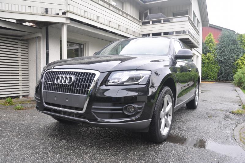

Da var det tid for en ny S&S, denne gang Audi Q5

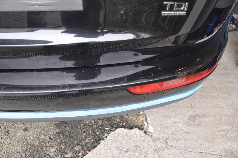

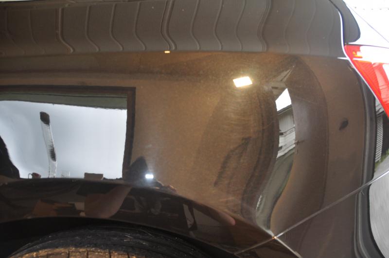

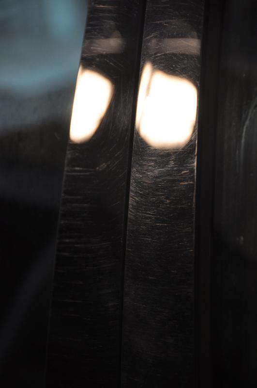

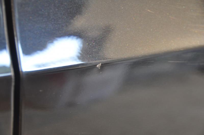

Etter noen år og 50.000 km på norske veier så har det satt sine spor,
mye swirls og en del RDS, samt steinsprut og "ferje-bildør-merker"

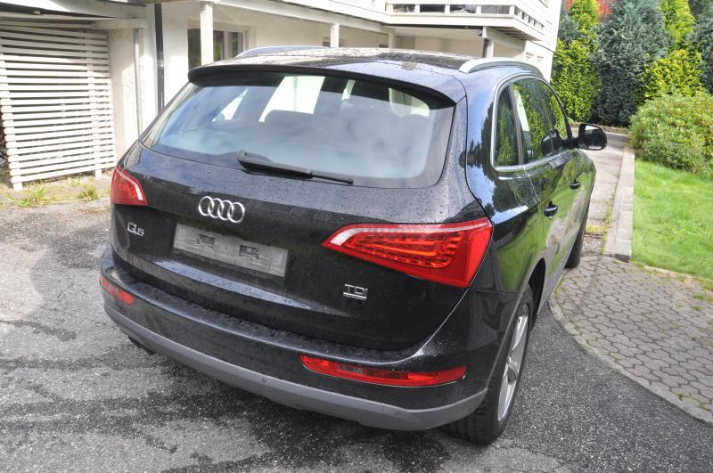

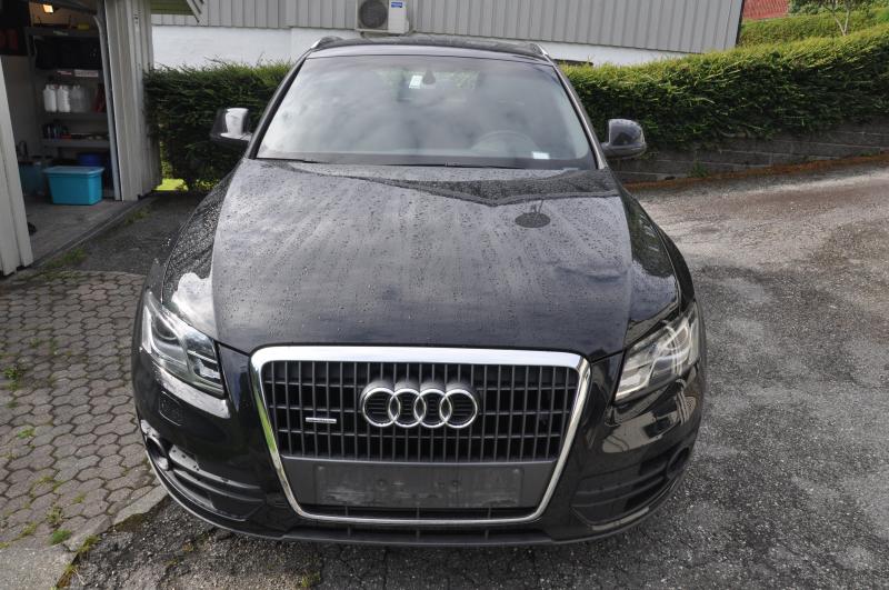

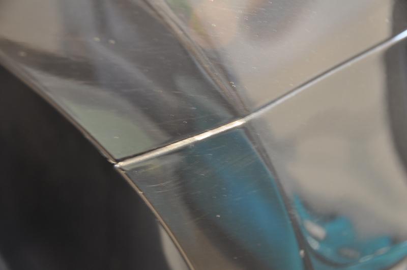

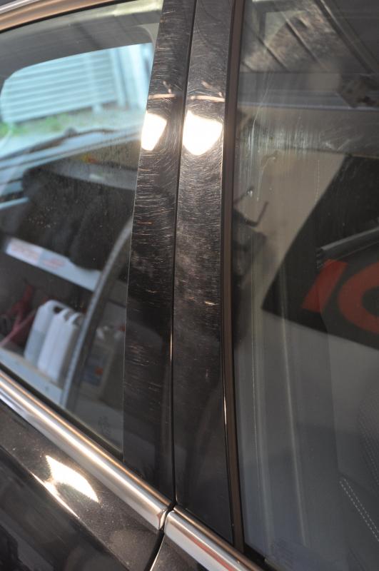

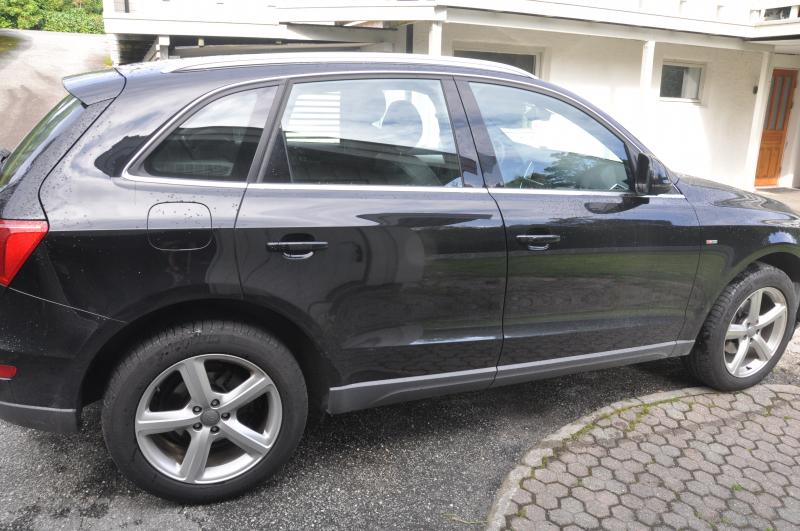

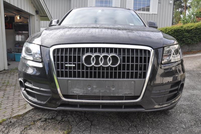

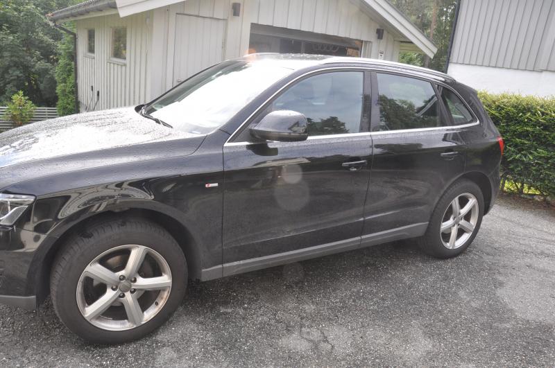

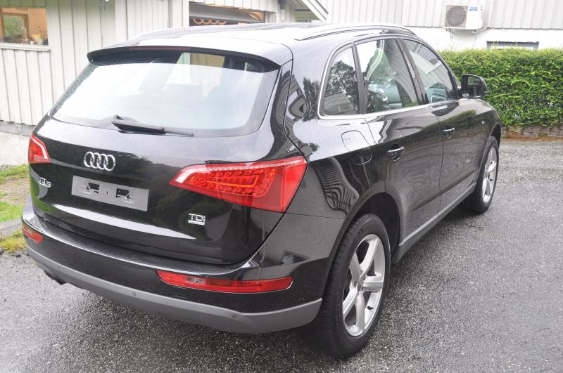

Noen før bilder:

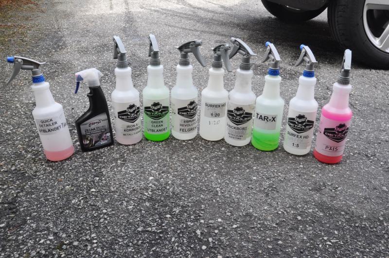

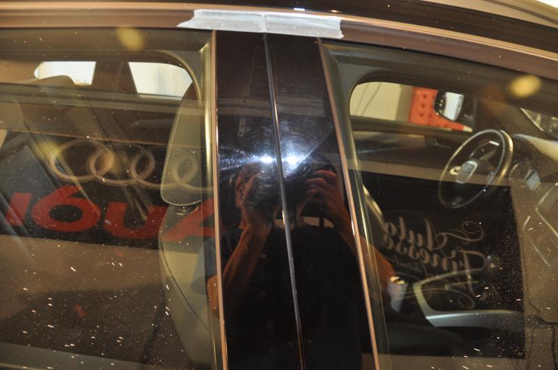

Startet med og finne fram dagens kjemi.

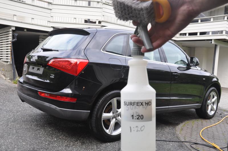

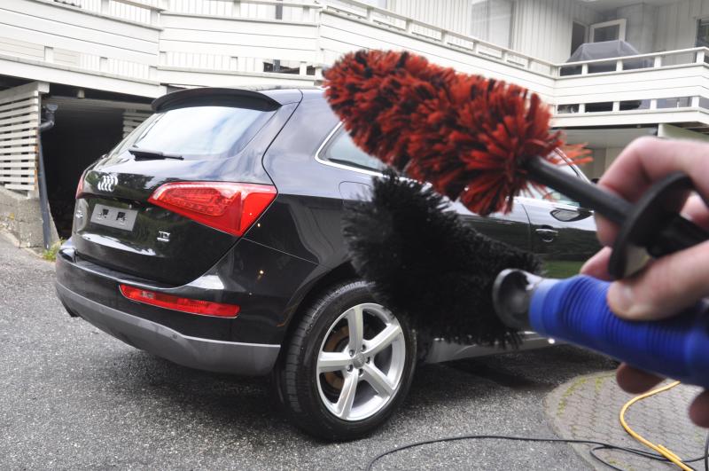

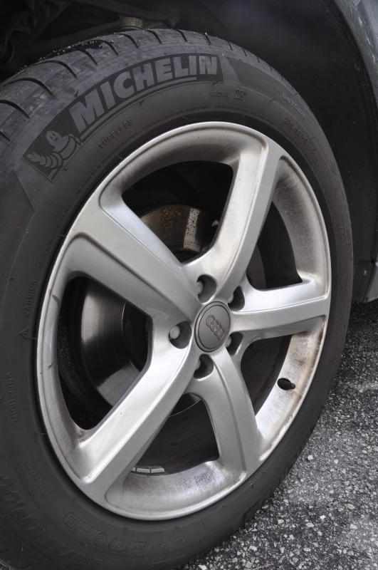

Først prickbort fra vinduer og ned, fortsatte så med P21s på felger
Surfex over prickbort for så og bli toppet med ren Bilthamber Autofoam.
Diverse børster på felger

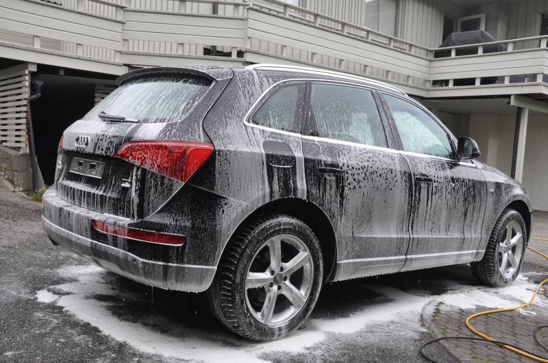

Autofoam skummet over bilen.

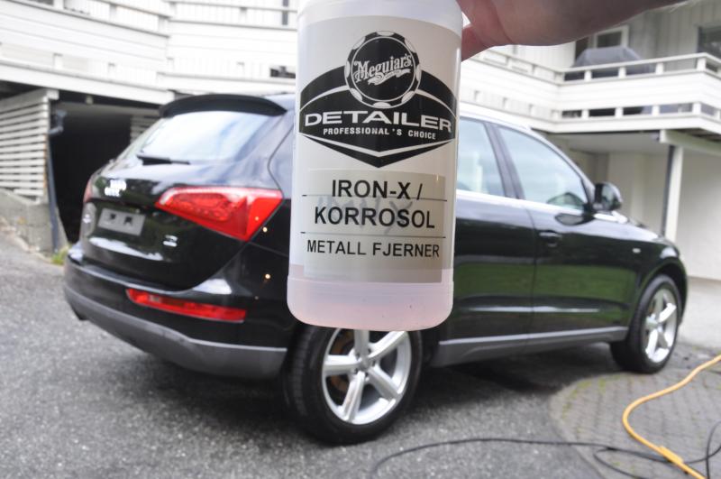

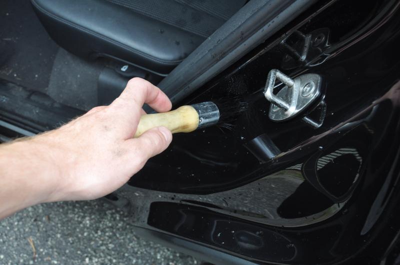

Korrosol lagt på for og ta flyverust\piggdekkstøv\bremsestøv

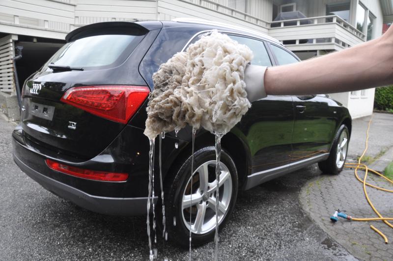

Hanske og børster brukt på trange plasser og inni dørkarmer
Kjørt inn i garasje for så og bli clayet, fant meget lite.

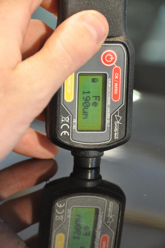

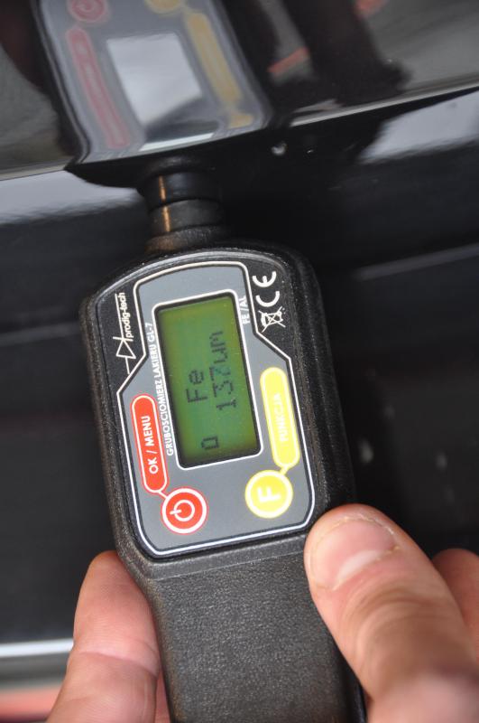

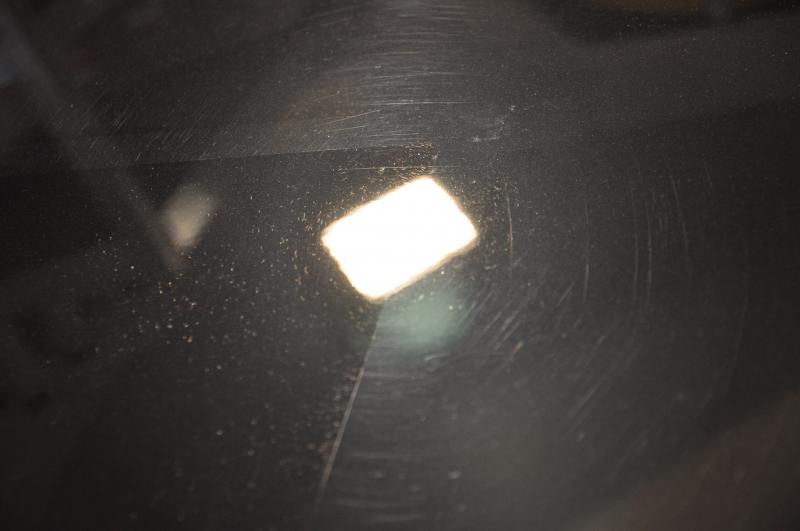

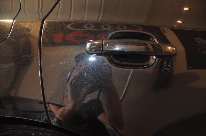

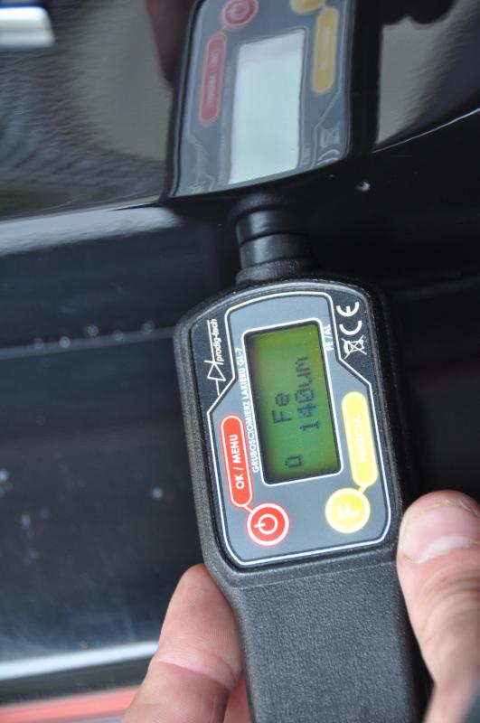

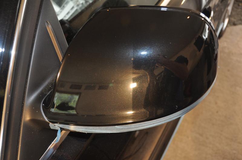

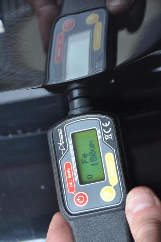

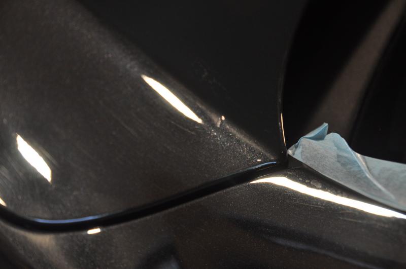

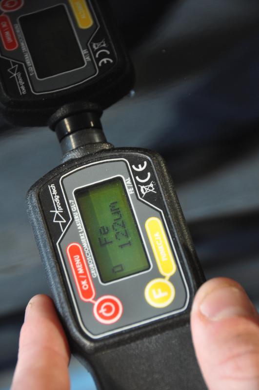

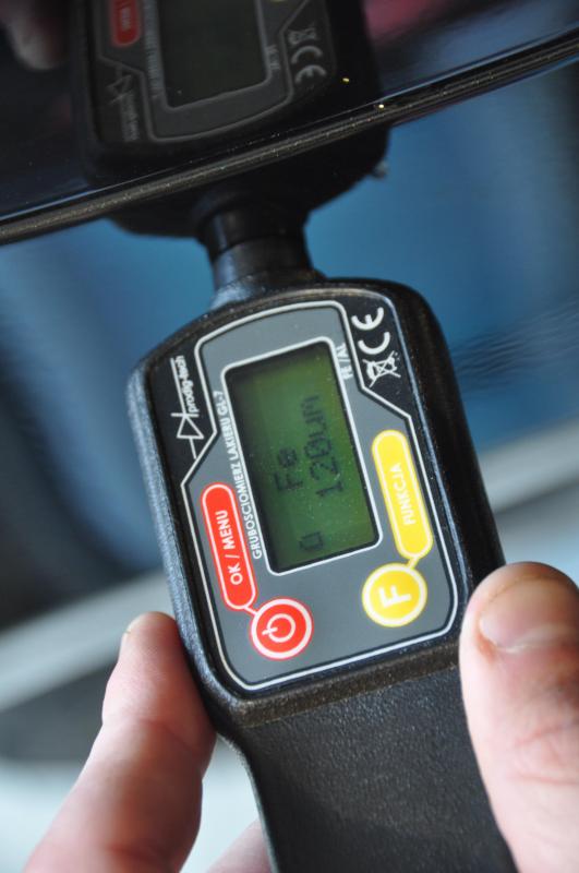

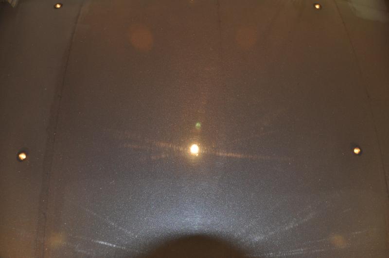

Deretter tørket og målte lakkdybde.

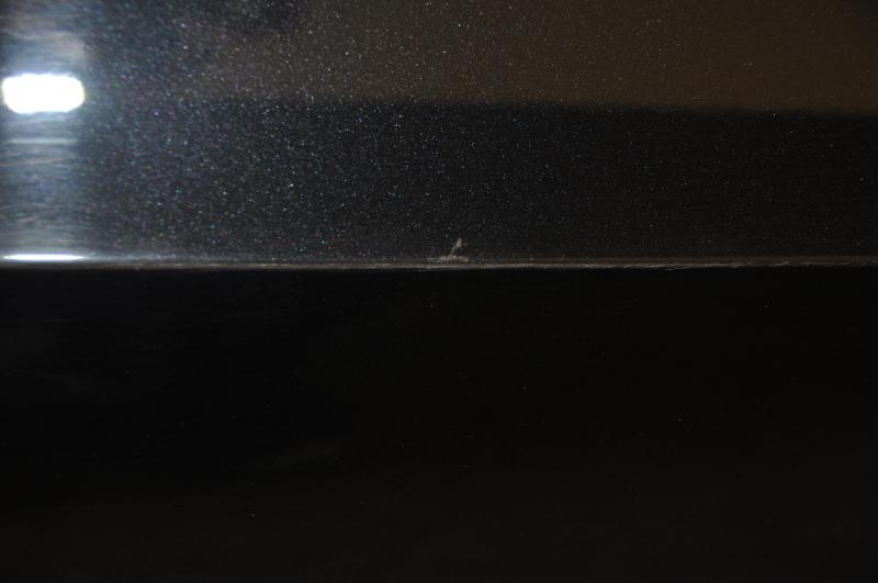

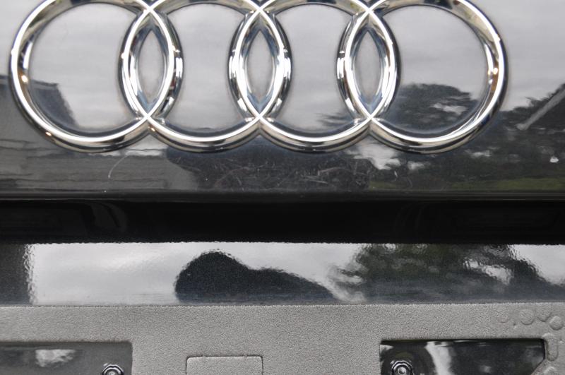

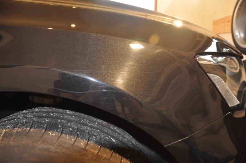

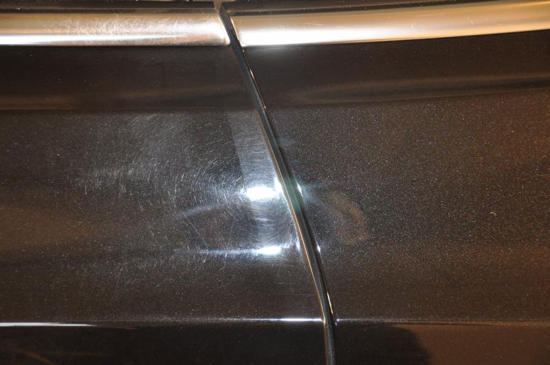

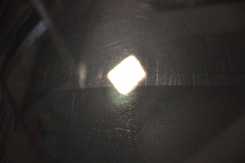

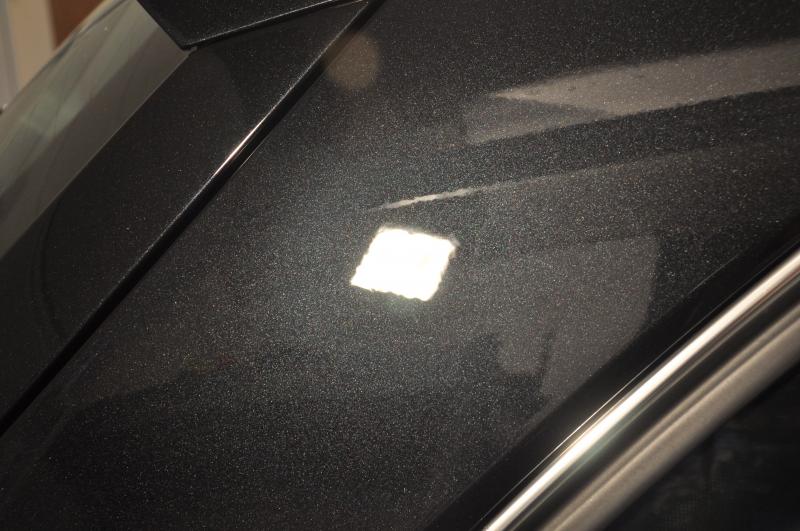

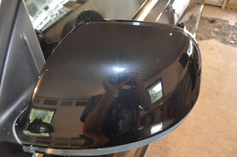

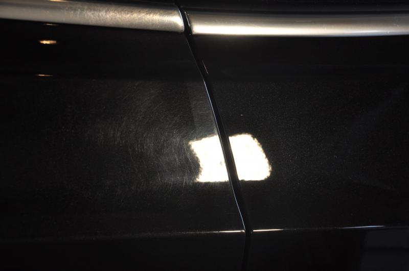

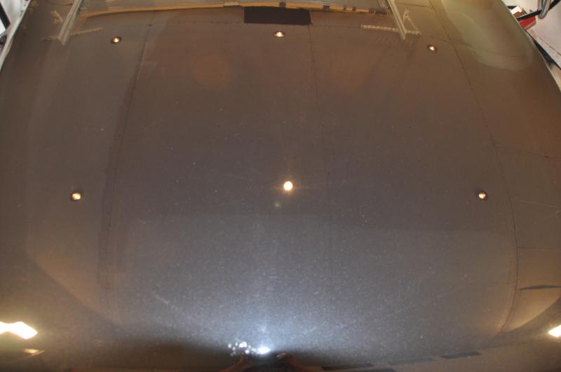

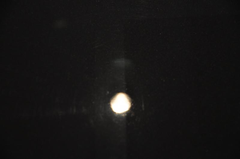

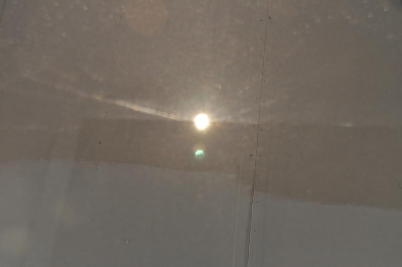

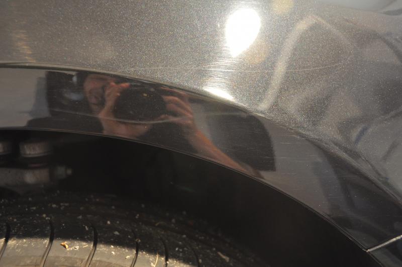

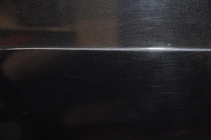

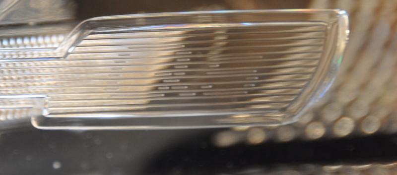

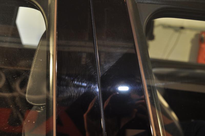

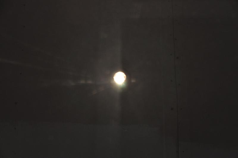

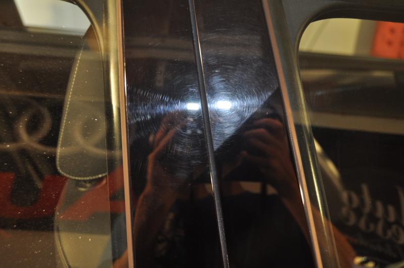

samt noen innspeksjonsbilder av lakk.

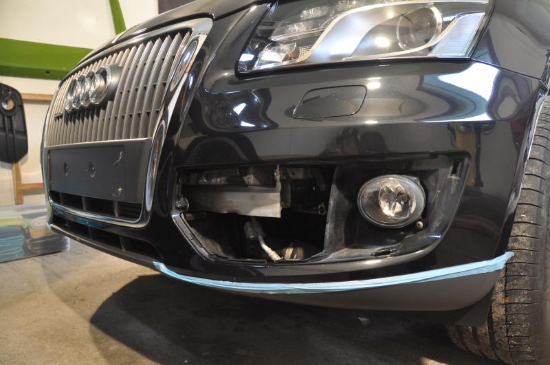

Så kom min gode hjelper

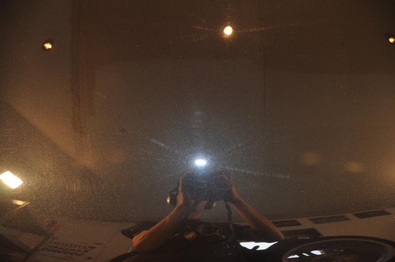

Litt mer innspeksjonsbilder

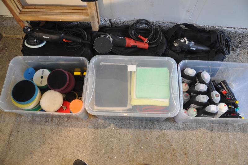

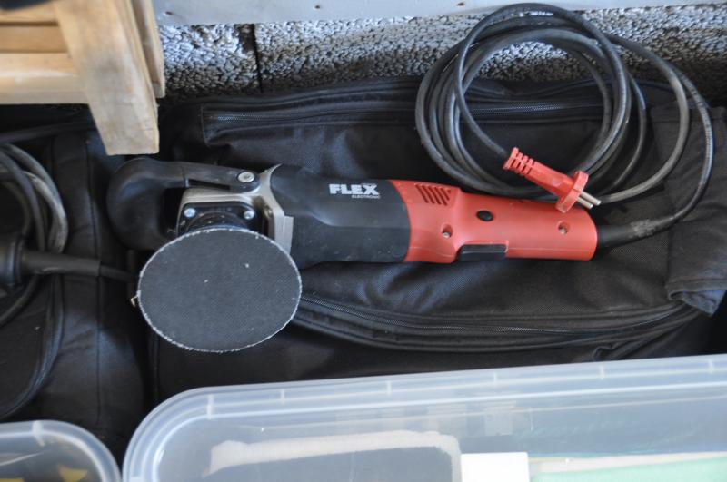

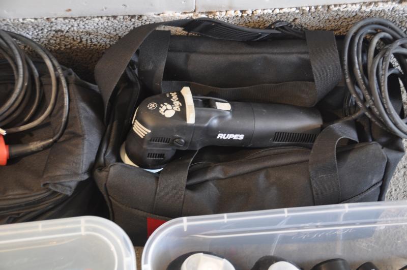

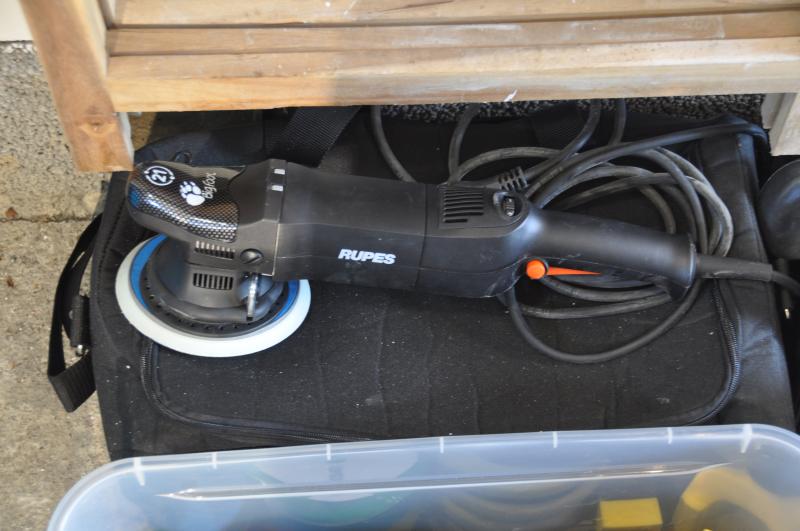

så ble maskinene funnet frem og klargjort
Å kompis som han er, hjalp til og ødlegge papp eska som eg ikkje skulle ha lengre.

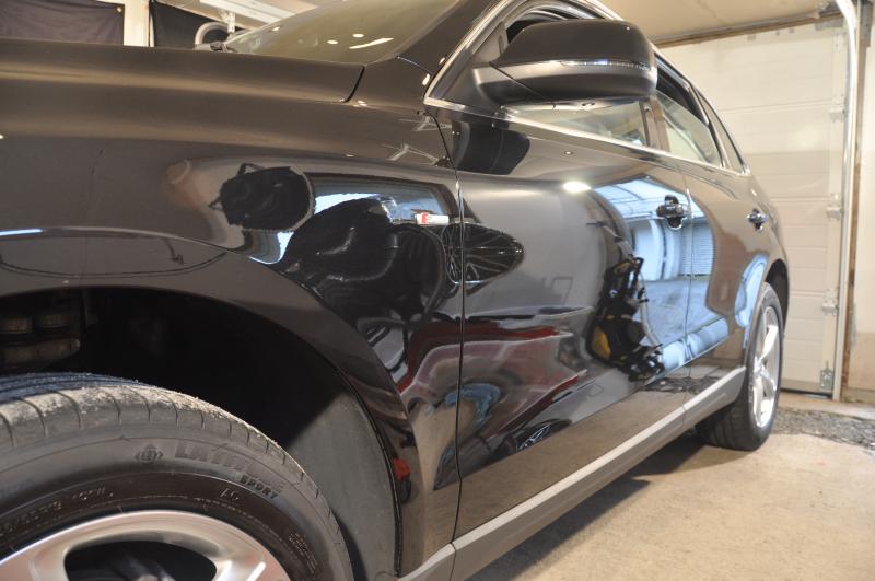

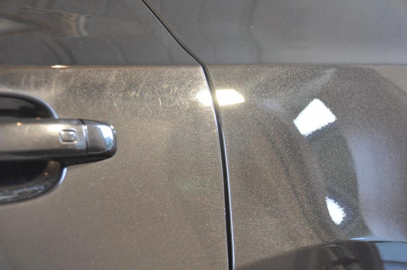

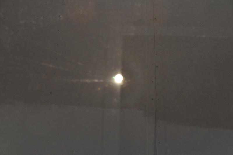

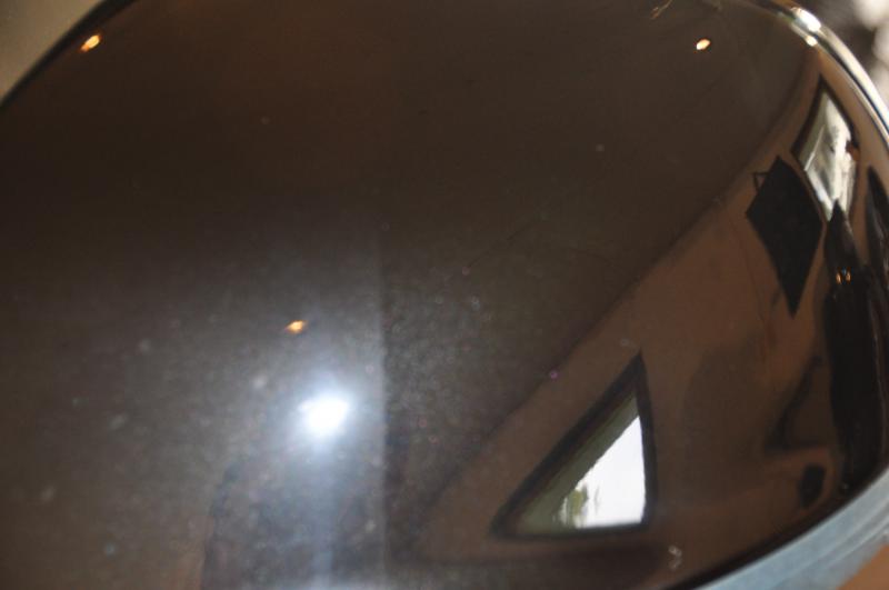

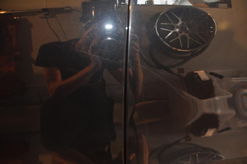

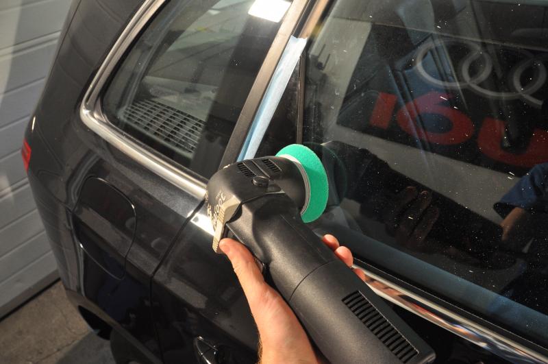

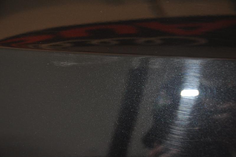

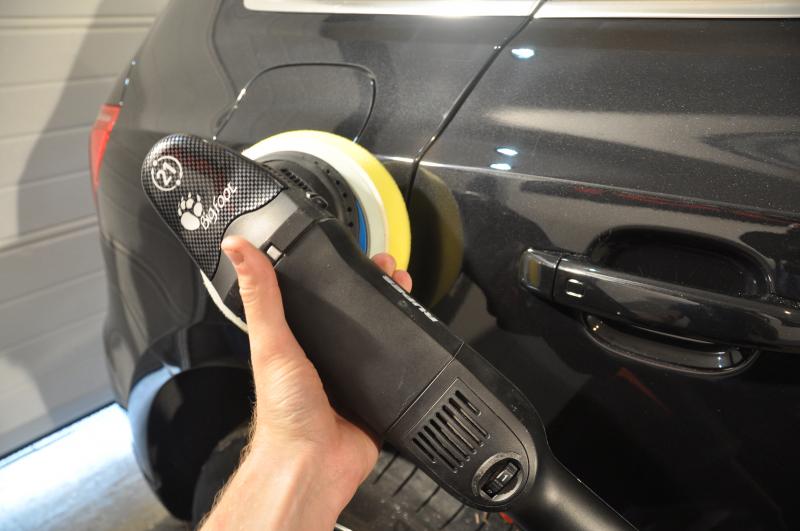

Et par 50\50 bilder.Grov korrigering gjort av Flex, gul uber\scholl puter og Scholl S03 SS-edition.
Gikk 5-6 pass, 2 runder over hele bilen.Samt inni dørhåndtak for hand.81_zps5344891f.jpg
Rupes mini, grønn-grønn på piano lakk.

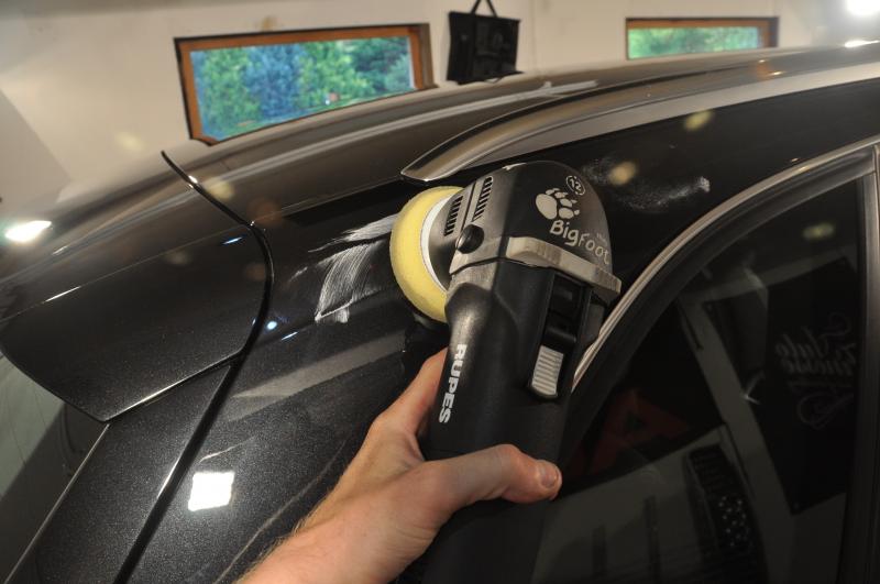

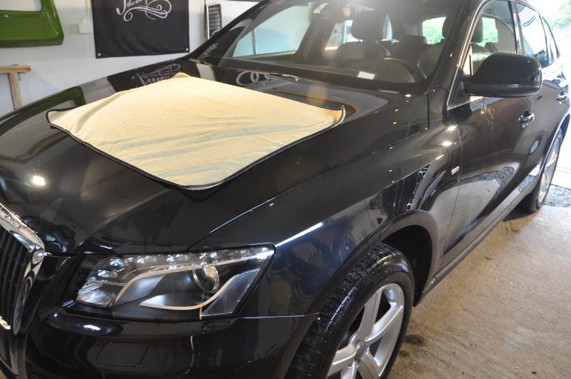

gikk så over til Fin-polering, Rupes gul med gul polish på både Bigfoot 21 og mini,

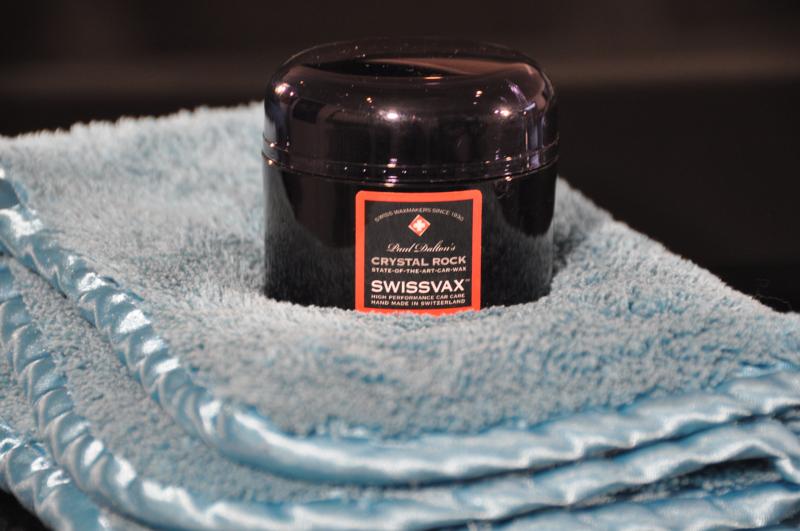

Voks denne gang ble SV crystal rock, buffet med Eurow shag microfiber

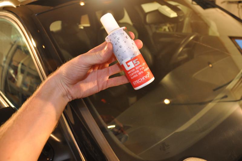

Vinduer fikk Gtechniq G5 utvendig

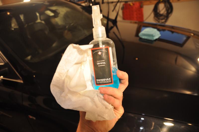

og blei vasket med SV crystal innvendig

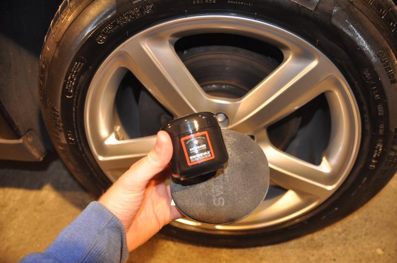

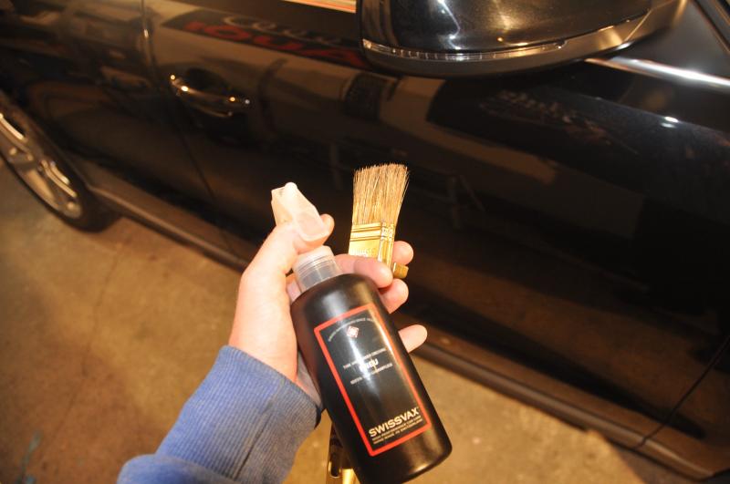

Felger fikk SV autobahn voks
og SV pneu på dekkene

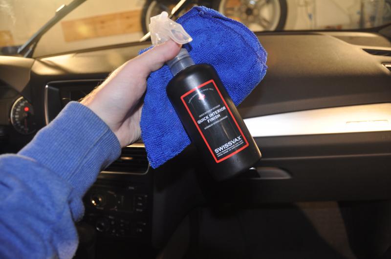

Plastikk innvendig ble først vasket med Scholl SPAM, gikk over med SV quick interior finish til slutt.

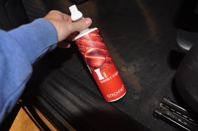

Gulvtepper fikk seg Gtechniq I1 de plassene det ikkje er gummi matter, for og hjelpe på fuktighet på sko ikkje skal sette seg i tepper.

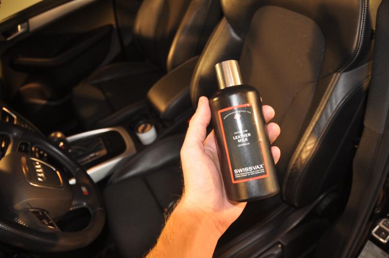

Skinn på setene ble renset med SV leather cleaner, så satt inn med Leather milk

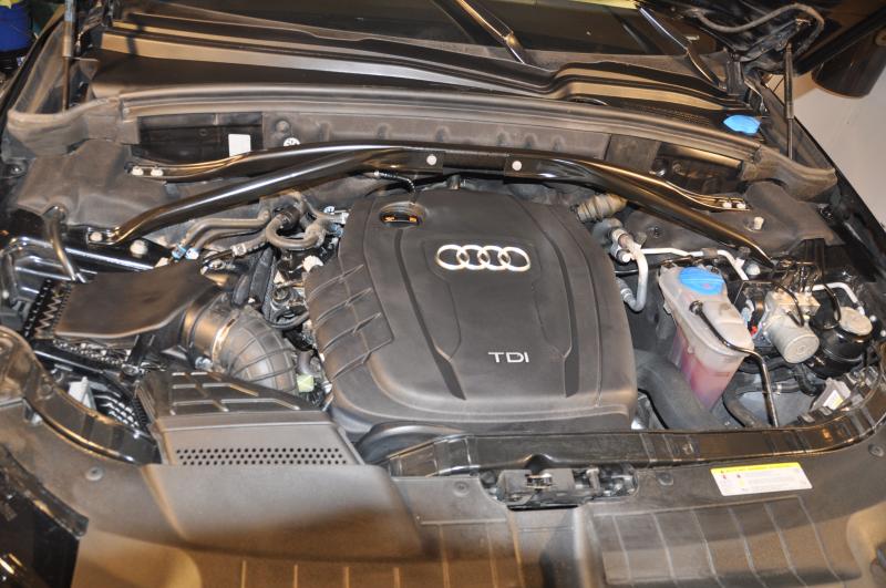

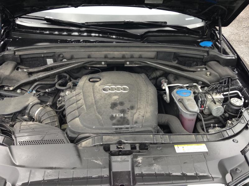

Et før og etter bilde av motorrom.

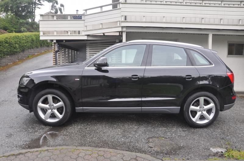

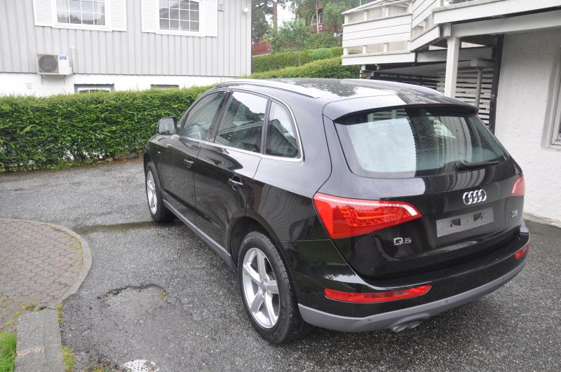

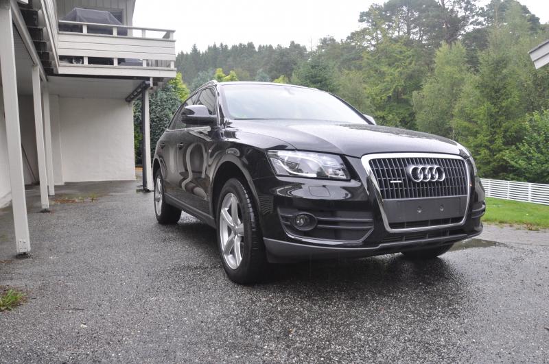

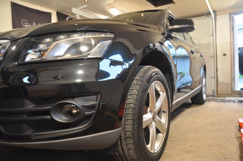

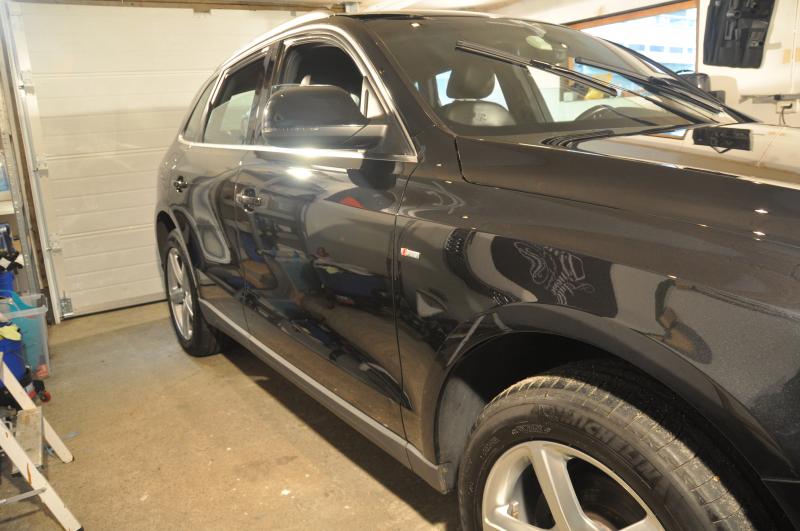

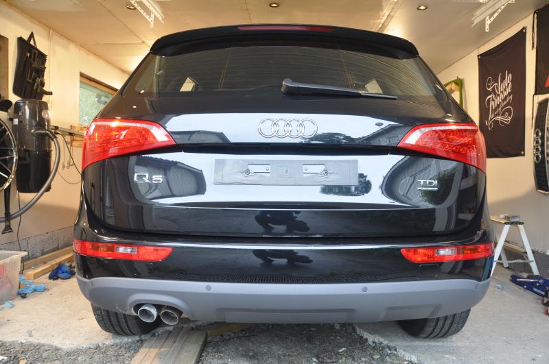

og et par ferdig bilder, klart det skulle regne i hele dag.

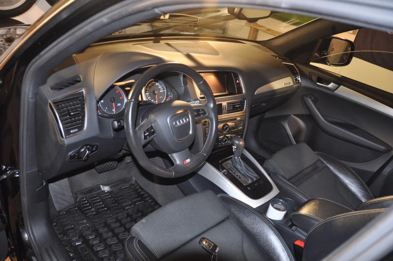

Så et par innendørsbilder først

2. Hva ble gjort i motorrommet?
Ser veldig bra ut! Bra S&S! :thumbup: Har svart (black magic pearl) Octavia selv, så nysgjerrig på hva som gjøres på svarte VAG . Et par spørsmål:
1. Vet du hva lakk-typen heter på denne Q5?
Takk.
Fargen er Phantom sort, metallic. Sikkert ganske lik black magic pearl.
Motor rom ble vasket med autofoam og børste, gikk over plastikk med black wow om eg husker rett. Kanskje ikkje det mest holdbare, men det blir fort støv i motorrom uansett.
