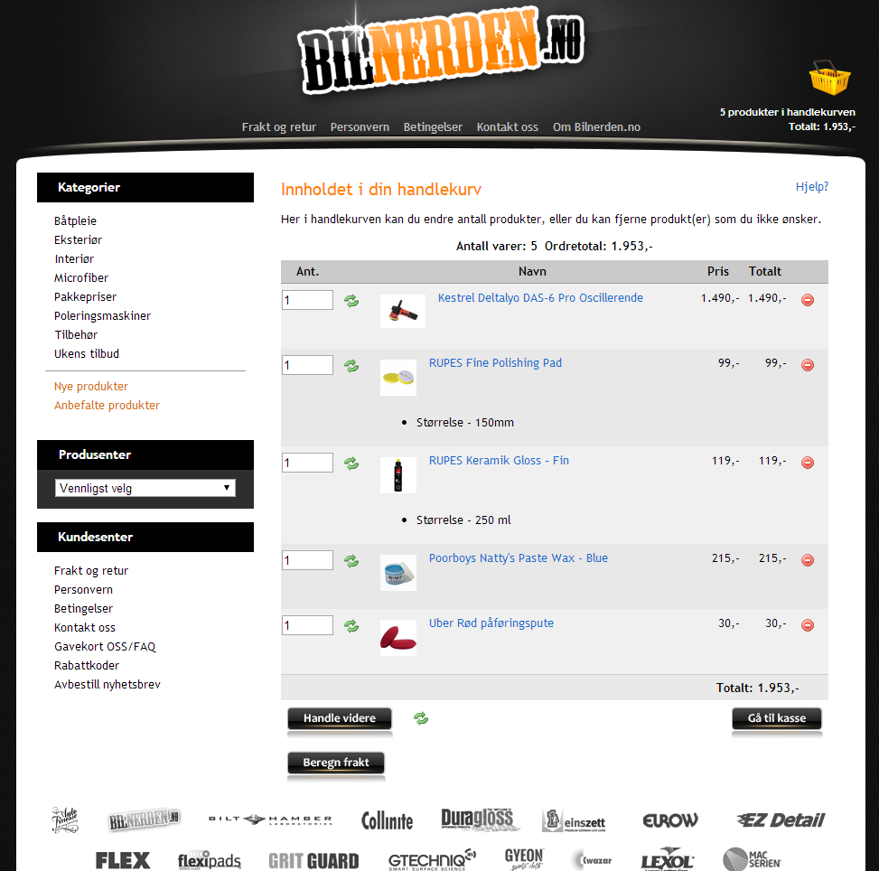

Når det gjelder DA-maskin har jeg ikke helt bestemt meg enda. Det blir enten den du har vist i handlekurven, eller den fra Flex. Er noe usikker på dette med fast rotasjon som den Flex-maskinen har.
Har sett igjennom guidene dine, og den V60-bloggen tenker jeg er ganske representativ for det jeg skal gjøre. Hva med 3M UFSE og SW Shield på toppen?

UFSE kan brukes på DA maskiner også. Det er ingen av forhandlerne her inne nå som fører 3M tror jeg og UFSE er veldig fin (tar ikke så mye riper, men gir en veldig flott finish). Alternativt så kan du jo gå for Scholl, ser for meg at S17+ på sort pute vil være fin på bilen din. På V60 som du du nevner her brukte jeg denne komboen der det var litt riper og UFSE der det så bra ut. Ser bilen din bra ut hele veien etter at UDS er fjernet så kan du godt gå for UFSE fra 3M, gul Rupes eller S30+ fra Scholl. Menzerna har også gode produkter, men jeg kjenner ikke noe serlig til de. Det er mange andre her som har god erfaring med Menzerna sine produkter.

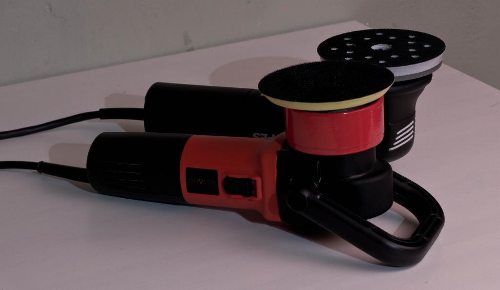

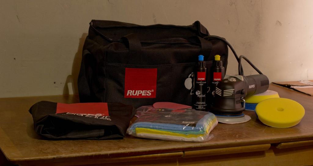

Siden du tenger "alt" til maskinpolering, så kan du jo også vurdere et Rupes kit. Da får du maskin, produkter, puter og noen få MF i samme pakken. Dette er gode maskiner som er veldig populære her om dagen. Kanskje Duetto er maskinen for deg?
Ingen av Rupes sine maskiner har tvungen rotasjon, men de har litt lenger slag enn det DAS6p har.
Som sagt mye å velge i og alle gjør en god jobb. Her er det bare å gå for det du har mest lyst på. :)

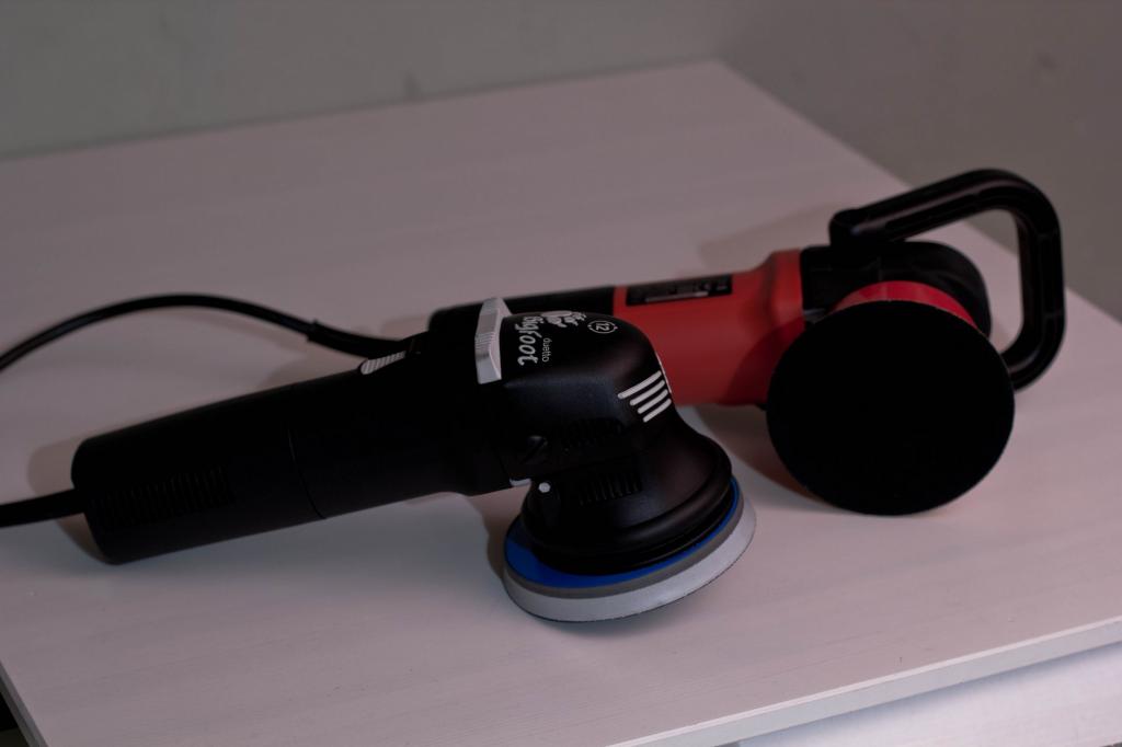

OK - takk! Har du noe erfaring med fast vs. ikke-fast rotasjon på maskiner?
Hva med utkastlengde? Ser det varierer fra 6mm til 21mm. Er det "jo mer jo bedre"?
Fast rotasjon = mer varme, bedre korrigeringsevne og større kjangs for kjøre spor på myk lakk. Flex med tvungen rotasjon er som en hybrid/blanding av roterende og DA.
Av de maskinene her som er nevnt her så er det Flex DA som er mest effektiv så på en hard lakk vil du som sagt dra nytte av dette.
Utkastlengde er som du sier jo mer utkast du har jo bedre korrigerer den. Vil tro at med langt slag vil også øke kjangsen for spor eller ugang i lakken være høyere, men fortsatt lavere enn på en maskin med tvungen rotasjon. Dette er fortsatt en DA maskin, men laget slik at den er mer effektiv enn den vanlige DA maskinen med 6mm utkast.
Tror at lakken din er såpass hard at de maskinene som er heftigere bare er en fordel på din bil.
Duetto har 8mm utkast som ikke er så mye høyere enn f.eks DAS6p så her er det ikke noe å være redd for. Årsaken til at jeg vil tro at dette er en ok maskin for deg er fordi den har en veldig fin størrelse slik at du klarer deg med kun denne. De større Rupes maskinene tar mye plass slik at man ofte må ha enda en maskin for å komme til trange steder.
DAS6p er veldig lik i størrelsen som Duetto. Den har mindre utkast, men er likevel en effektiv og god maskin til en lavere pris. Her er det magefølelsen og lommeboken din som bestemmer. :)

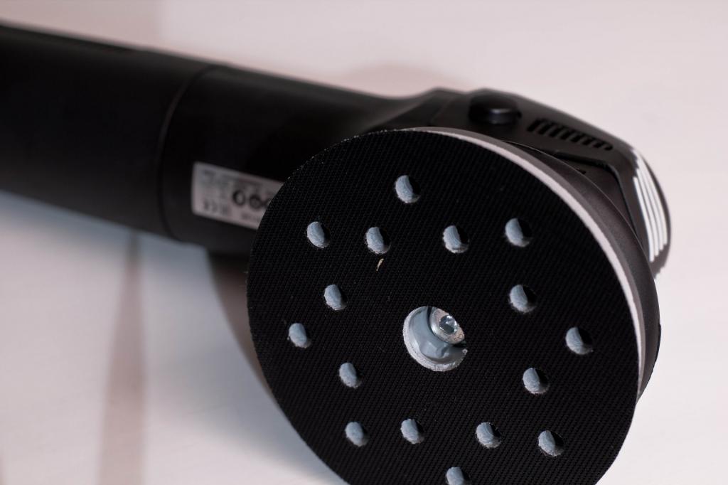

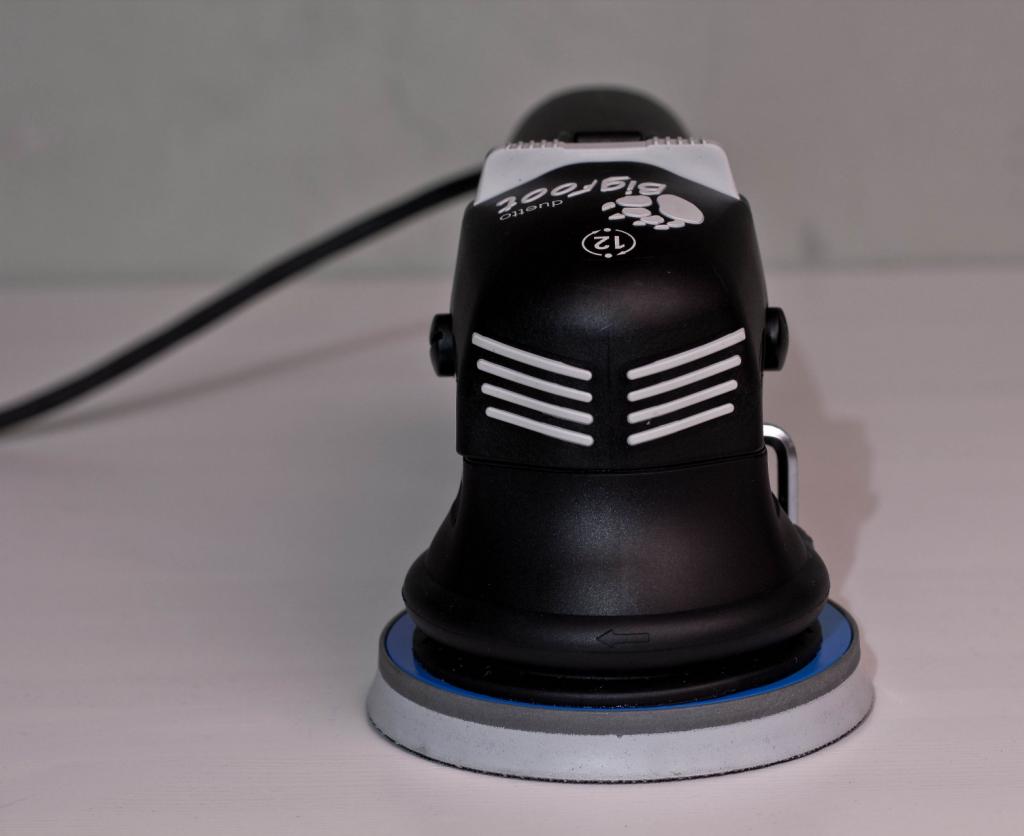

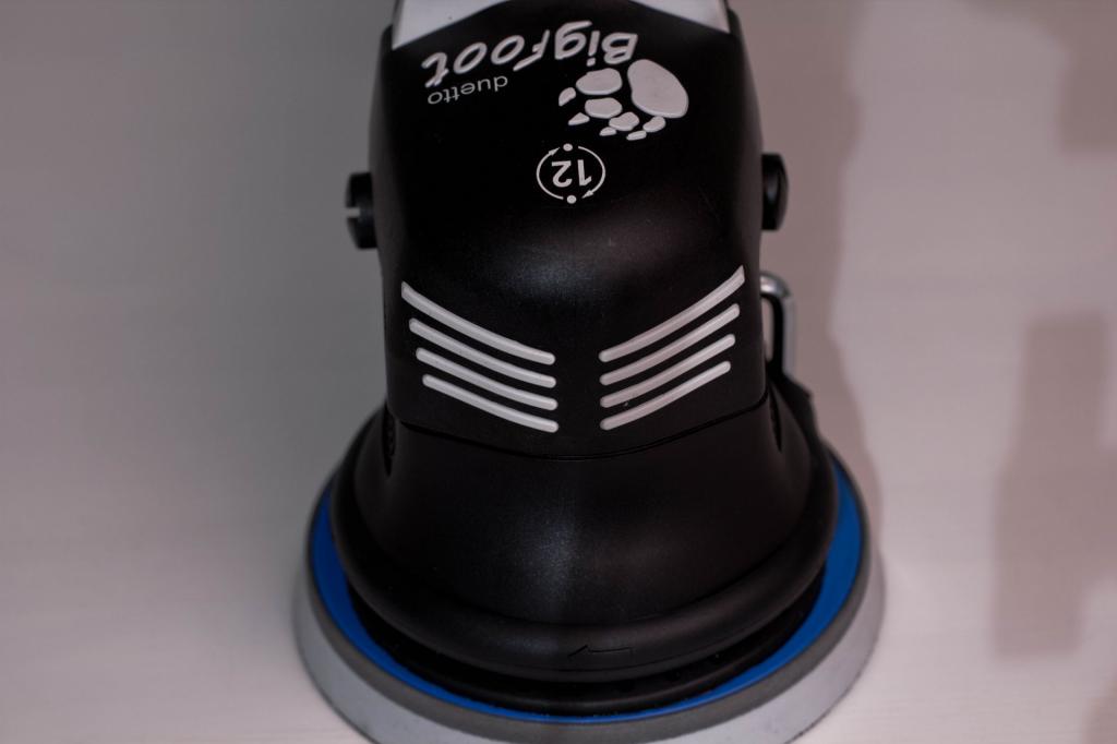

Duetto har 12mm utkast! :)
Duetto kan anbefales på det varmeste. Tror det er den beste maskinen jeg har brukt. :)

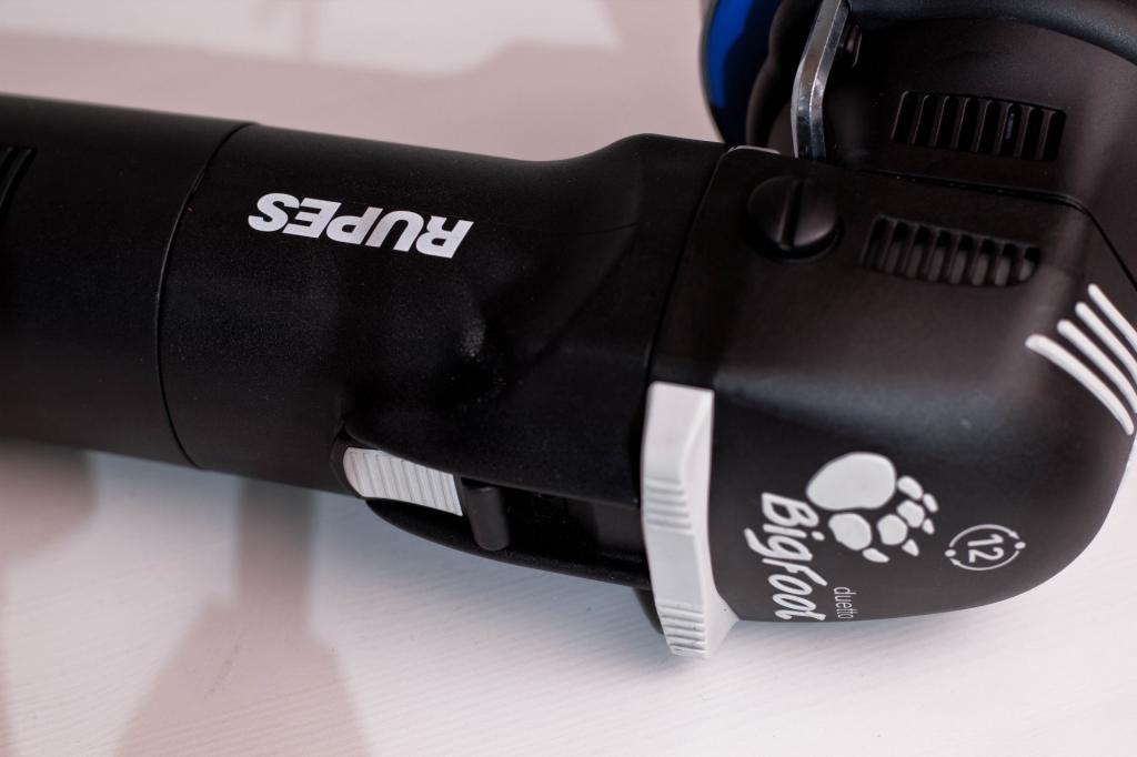

Virker veldig lovende det lille jeg har prøvd duetto.
12mm utkast er også helt riktig som du sier..
Men de kunne og burde hatt hastighetsregulator på en bedre plass, selv om det sikkert er en vanesak, så foretrekker jeg 15/21 på akkurat det området..

Det stemmer, jeg som surrer med tallene her. Duetto har 12mm og DAS6 har 8mm. :)
Testet Duettoen min litt mer istad faktsik. Veldig fin maskin å jobbe med. Produktene til Rupes er også meget gode. Derfor tok jeg de med i forslaget over her. Har ikke testet produktene sammen med DAS6p enda, men vil tro de gjør en utmerket jobb sammen med den maskinen også.
Forskjellen mellom DAS6P og Duetto bortsett fra utkastet er at Duetto virker mer stabil å kjøre siden den rister litt mindre enn DAS6p. Meget god maskin ja.
