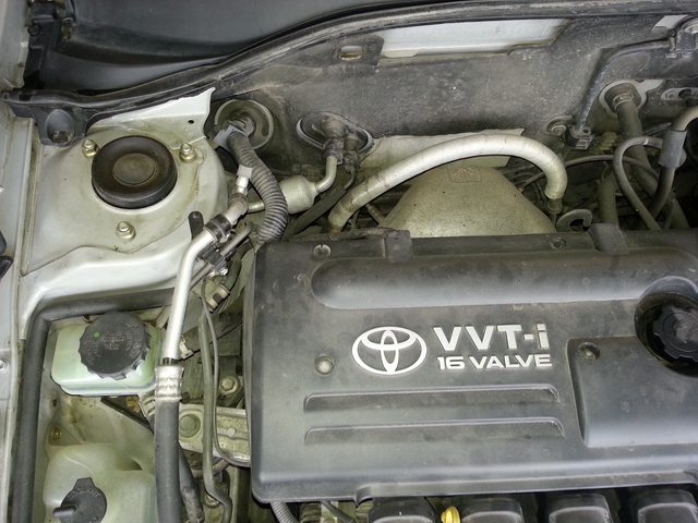

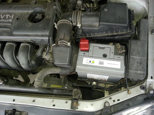

Har planer om å vaske motorrommet på min Toyota Avensis snart (det trengs!), har dere tips til hvilke komponenter som må/bør dekkes til? Har lagt ved bilder da jeg ikke vet hvor de forskjellige komponentene evt. måtte befinne seg :D
Jeg har vasket utallige slike, og dekker ikke til noe, vær forsiktig og ikke ha spyler for nært når du jobberrundt bremsevæskebeholder osv.
Har ikke opplevd noe problemer med litt sunn fornuft på disse motorene..
Dynamoen klokken 7 og litt ned i motorrommet for toyotamerket på toppdekselet er grei å tre en liten pose på, det skader heller ikke å passe litt på batteriet! Etter det er det vel tut og kjør
Tror folk er altfor rett for motorvask, eller at andre merker er super-kresen ift Toyota som jeg har erfaring med. Har i alle år bare kjørt på med motorvask uten noe tildekking - ALDRI har det vært noe problem..
Har tatt utrolig mange av disse ZZ motorene avbildet også, sålenge man ikke kjører dysen på HT 2mm fra dynamo osv, så er man egentlig ekstremt uheldig om man klarer å skade noe, min erfaring blir at det er større fare for å bli truffet av lynet NÅR man holder på med selve motorvasken:-P
Ved Toyota merke på plasten på toppdekselet du mener er farlige greier?
Og du mener at det er viktigere å være forsiktig rundt batteriet enn feks rundt bremsevæske og sikringssboks?

Beklager hvis du synes at det er tull for deg at jeg liker å ta visse forhåndsregler ved motorvask. Hvis du leser hva jeg skrev igjen ser du at jeg brukte Toyotamerket som et referansepunkt for å peke ut hvor dynamoen lå, altså at den ligger cirka klokken 7 for, og litt ned i motorrommet for Toyotamerket på toppdekselet.
Grunnen til at jeg gjorde dette var at TS skrev i sin første post at han la ved bilder av motorrommet fordi han ikke visste hvor de forskjellige komponentene lå. Dette igjen KAN innebære at TS faktisk kan finne på å "kjøre dysen på HT 2mm fra dynamo osv".
Bremsevæsken ser jeg ikke noen problemer med i og med at det er en lukket krets, og sikringsboksen er i dette tilfellet veldig mye bedre beskyttet mot fukt enn batteriet, det kan selvfølgelig variere fra bil til bil.

Uten å være verken frekk eller spydig her; men hvis man kjører HT rett på batteriet, er det noe problem egentlig?
Men siden det ikke er noe pakning mellom lokk på bremsevæske og clutchvæske, så ville derimot fult/vann der være et seriøst problem vel? Og derfor ville jeg betydelig mer forsiktig rundt dette området enn feks ved batteriet..
Dette er som sagt bare mine erfaringer og at jeg aldri har opplevd å skade / ødelegge et batteri ved bruk at HT ved motorvask, og de e kjører jeg ofte høyt trykk og relativt nært for å fjerne dritt ved enkelte anledninger..
Nå gav jeg også konkret erfaringer på akkurat denne motortypen som vist i tråden, siden jeg har tatt 2-3sifret antall motorvask på de siste 8-10årene, uten å ha opplevd en eneste feil i ettertid.
-Hvor står det forresten at jeg synes det er tull? Jeg antydet at jeg "tror" folk er litt for redd for å ta motorvask, men ikke at det er tull å ta forholdsregler.
Du må gjerne ta en krass tone tilbake uten at keg tar meg nær av det, men jeg deler altså konkret erfaring på nøyaktig denne motortypen, og jeg har faktisk aldri hørt om problemer relatert til motorvask og heller aldri at et batteri har tatt skade av motorvask.
Endret av tr86
Jeg spyler rett på batteriet, ser ikke problemet med det - det er tross alt hermetisk lukket. Etter vask tørker jeg av polene og skulle sikkert satt dem inn med et eller annet, men på alle motorvaskene jeg har tatt har det ikke vært et problem i etterkant.
Det gjør jeg også for å være ærlig, og jeg lar det egentlig lufttørke i ettertid ig også ved hjelp fra motorvarme under bruk av bilen.

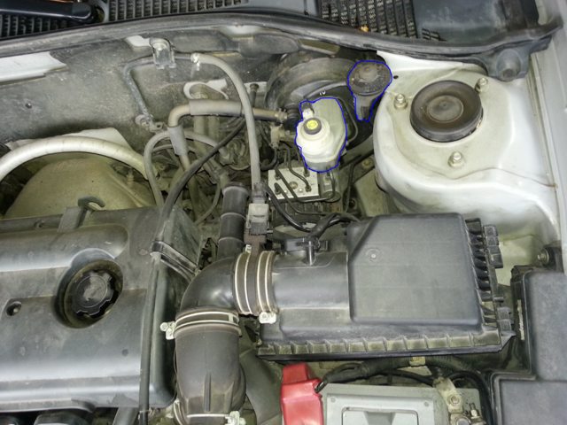

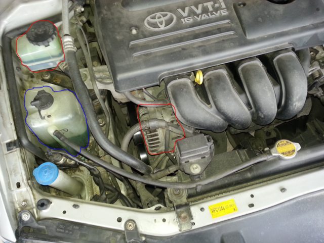

Da blir jeg nok å dekke til komponentene jeg har markert med rød/blå på bildene under, ser dette greit ut? Kommer nok til å vaske de for hånd med en MF-klut eller lignende, før eller etter vask av motorrommet.
Den har ikke fordeler/tennkabler osv nei.
Jeg hadde personlig vasket batteriet, og selv om jeg ikke hadde dekket til det andre du har merket, så hadde jeg spylt de med god avstand og ikke direkte på de komponentene. Men med spikeren 30-40cm unna burde være grei skuring.
Luftfilterboks kan du også ta det litt forsiktig, men ingen grunn til bekymring der heller mener jeg, bare unngå HT rett på og nært skjøt så du ikke får vann inn så går det greit..

Sliter litt med å se problemet med å bruke HT på batteriet? Det er jo ikke åpent.
Ellers dekker jeg som regel ikke til noenting, men holder god avstand med HT-dysa.

Mange (alle?) biler har en form for ventilering nær toppen av bremsevæskereservoaret, og siden bremsevæske suger til seg vann og mister etterhvert evnen til å tåle høye temperaturer så bruker jeg alltid være litt forsiktig med å spyle der.
Ville vært forsiktig med eldre biler med fordeler. Da det kan komme fukt i denne så starter ikke driten. Ja dette har skjedd meg. samme med overslag i pluggledninger. Men da er disse delene modne for utskiftning uansett.
Ellers som nevnt over, bremseveske, er som på alt annet utlufting her så kan komme fukt i dette. Men dekker ikkje til denne, bare spyler ikkje nødvendigvis en ekstra gang her. Samme med batteri, disse har som alt annet veskefylt med temperaturendringer utlufting. Men betyr ingenting med et par dråper vann i syra.
Dersom du bruker hageslange går det ikkje an å gjer noko galt uansett. Å spyle dynamo ser eg på som bare sundt. Har brukt høgtrykk på min og den funker fint. Funker bedre med litt ferskvann i denne en 3 vintrers saltlake.
