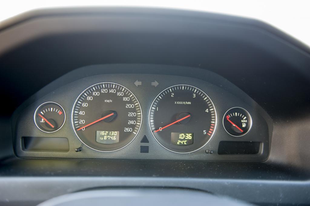

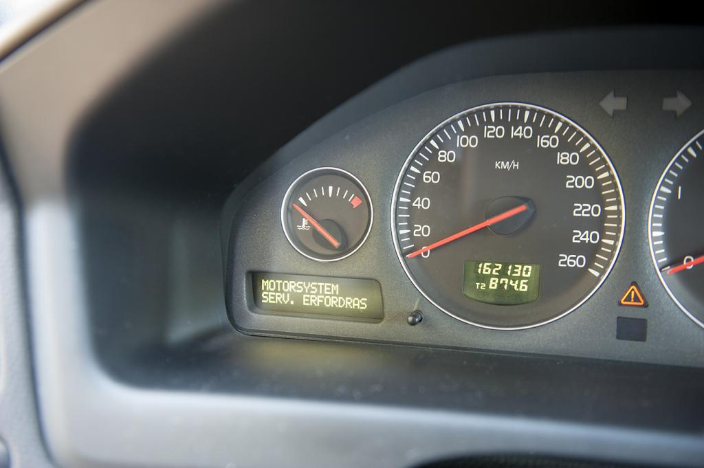

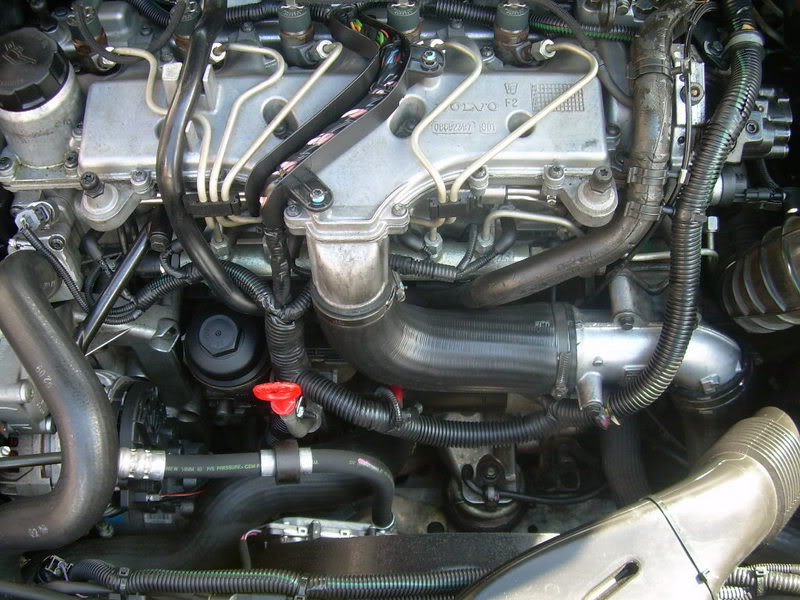

Bilen ble hentet i Molde og kjørt ned til Drammen dagen etter. Et lite skår i gleden på turen var denne feilmeldingen som dukket opp før jeg hadde kommet meg hjem. Noen som har vært borti denne meldingen før?

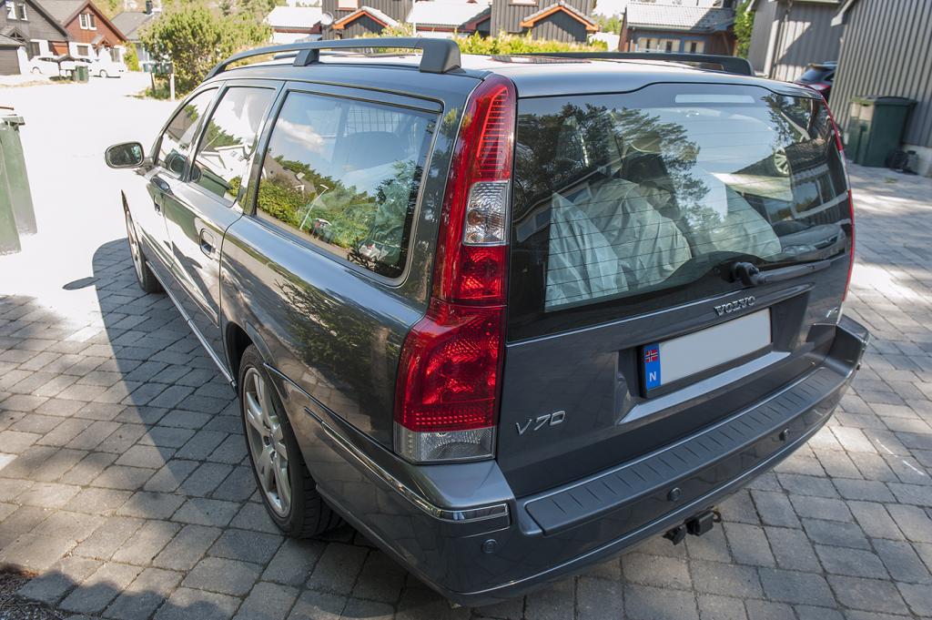

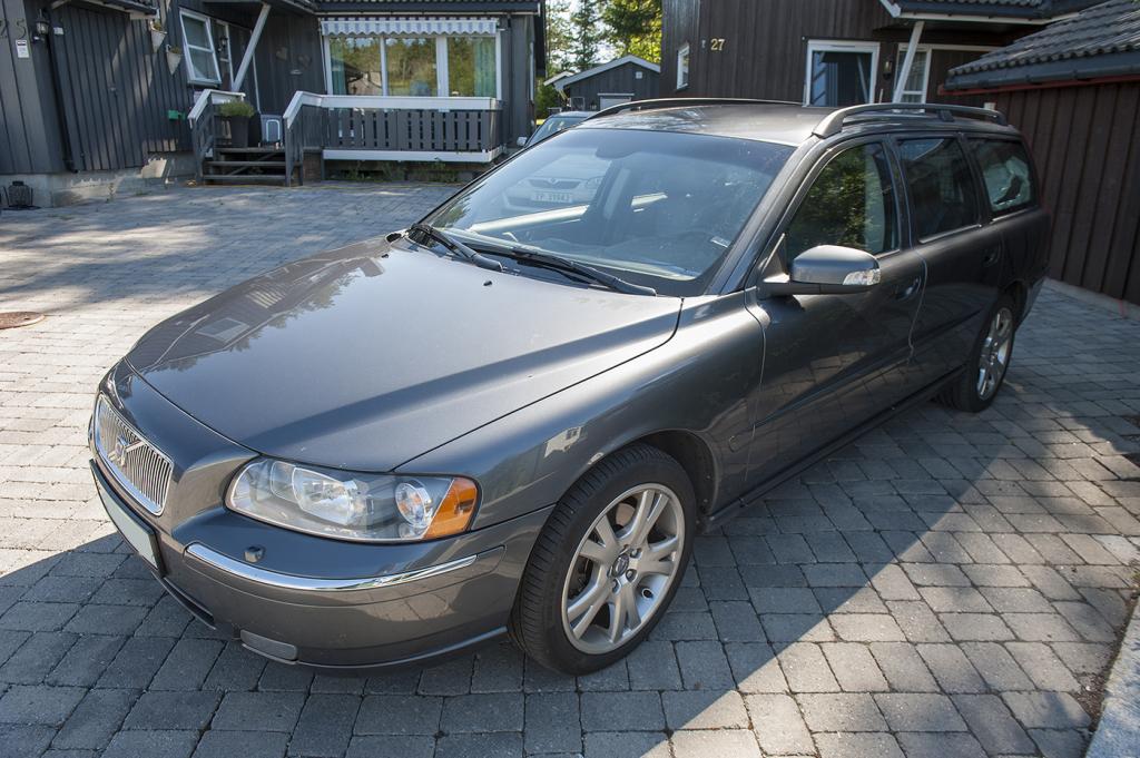

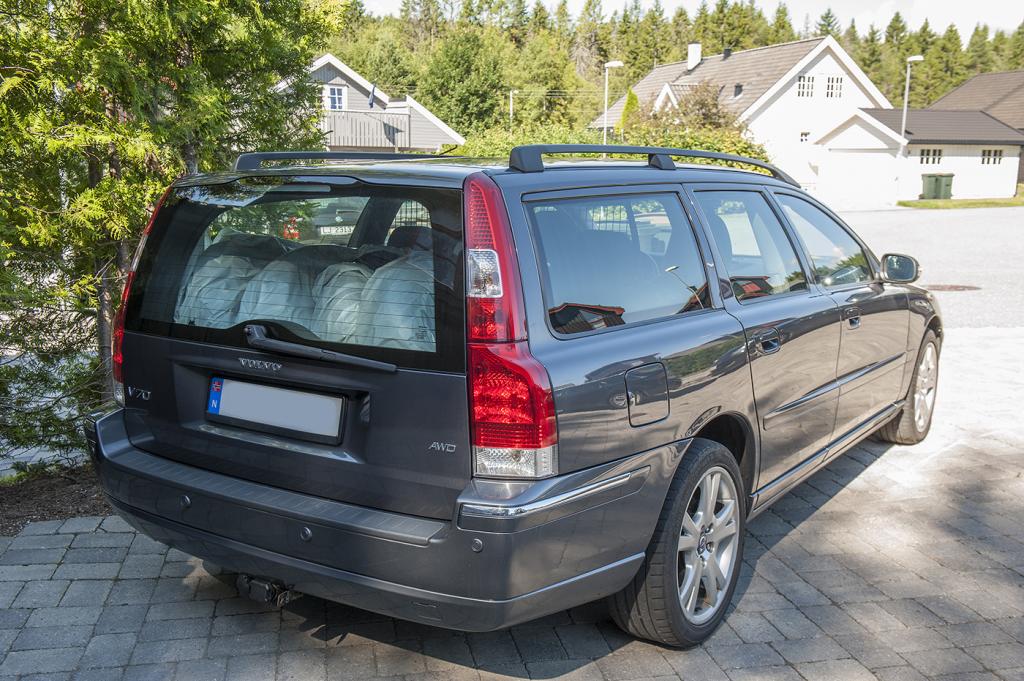

Her er hvertfall bilder av vogna parkert hjemme etter turen.

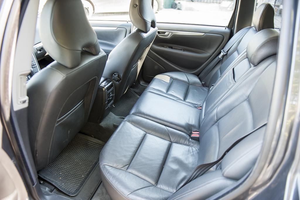

Sort skinninteriør som trenger en skikkelig rens. Førerstol er elektrisk med minne.

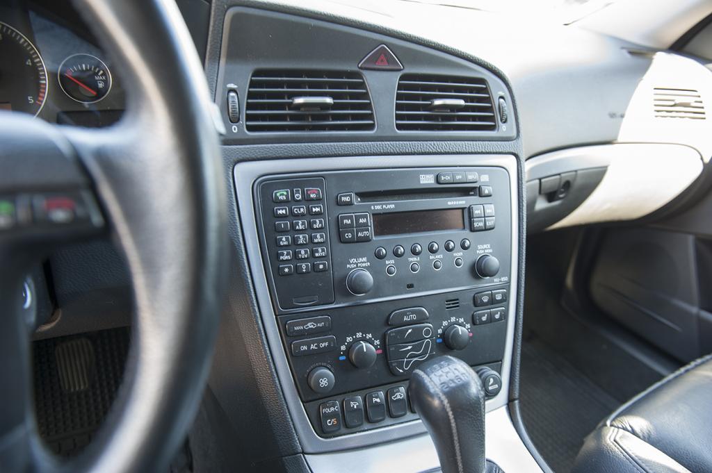

Integrert telefon og navigasjon.

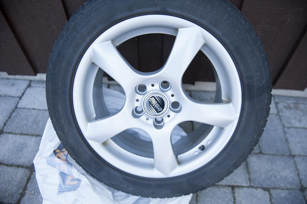

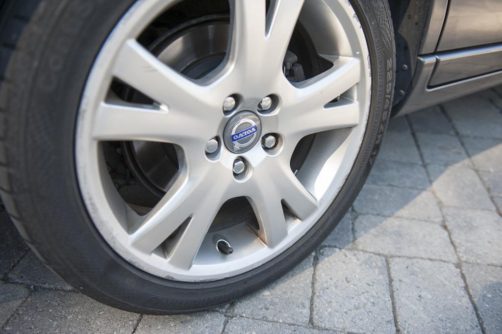

Vinterhjulene på uorginale 16" hjul. Trengs en skikkelig vask også her.

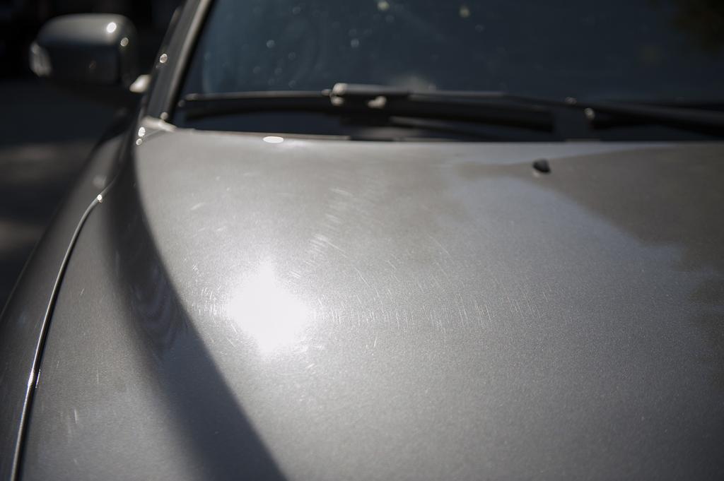

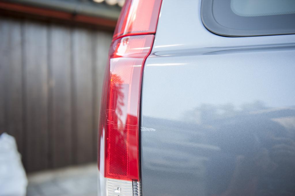

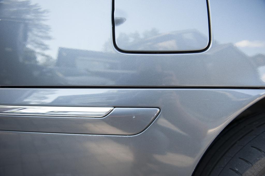

Lakken har litt små sår her og der samt en dose swirls, hologrammer og mye asfalt. Blir full shine av denne snart.

Flott bil, vi hadde 2007 XC70 i 3 år, utrolig fine norgesbiler dette. Sterke motorer og de beste setene jeg har sittet i er det Volvo som leverer. Blir bare spekulasjoner, men ta en diagnose. Litt mistenkelig at den kom på vei hjem, hvis eier har koblet av batteriet og satt det på igjen så kan det ta litt tid før meldingen kommer tilbake, slik som nå. Dette kan de dog se hos Bilia hvis du drar dit. Gasspjeldet er en svakhet, som vi byttet på garanti og vi hadde samme feilmeldingen husker jeg. Eller så kan det være lurt å se på intercooler, turbo og egr-ventil. Men som sagt, les av feilkoder. Har bilen gått i nødmodus - går den dårligere, nekter å dra på turtall?

Partikkelfitler? Prøv å kjøre 20 min i 70 kmt i tredjegir! Mener det var feiln på vår 2007 D5

Når det gjelder meldingen så er det nok greit å lese av feilkode først som sist. Men en ting som kan være verdt å sjekke der EGR-ventil og røret der EGR er koblet på innsuget (alurøret til høyre foran motoren) På XC90 D5-en min var det nesten tett! Bildet nederst er ikke min motor, men det så minst like ille ut og det ble en merkbar forskjell etter å ha skrapet ut all gammel moro. Den sitter kun med to slangeklemmer og et par bolter så det tar ikke mer enn 5 min å sjekke :)
Dette er ikke noe poeng, det er en generell missoppfatning dette at man kan kjøre biler rene ved å ha høyt turtall i en lengre periode, i høy fart. Det som dog hjelper er å belaste motoren over en lengre periode, dette kan gjøres ved å kjøre i 100-130 i en lengre periode feks, eller kjøre med henger. Dette skal få regenereringen til å starte, høyt turtall og lavt gir er ikke bra for noe :) Endret av Krisfje

Egentlig ikke noe poeng i å spekulere på den feilkoden, da det kan skyldes mye forskjellig, ta en diagnose.
Takk for tilbakemeldinger alle sammen. Alltid gøy med ny bil og denne er intet untak.
Time for diagnose er bestilt og skal utføres 1. august.

Hei, jeg kjøpte en 2007 V70 2,4D og der fikk jeg samme feilmelding som deg (denne feilmeldingen er generell og viser at det må tas diagnose for å finne eksakt feil) på min bil var det et platikkstag (sitter på noe Volvo kaller virvelstrømsmotor, på passasjersiden av oljefilterhuset) som var slitt i kuleleddet og hadde hoppet av. Jeg har prøvd å laste opp bilder av staget men synest det er litt kronglete å få legge ved bilder her :-)

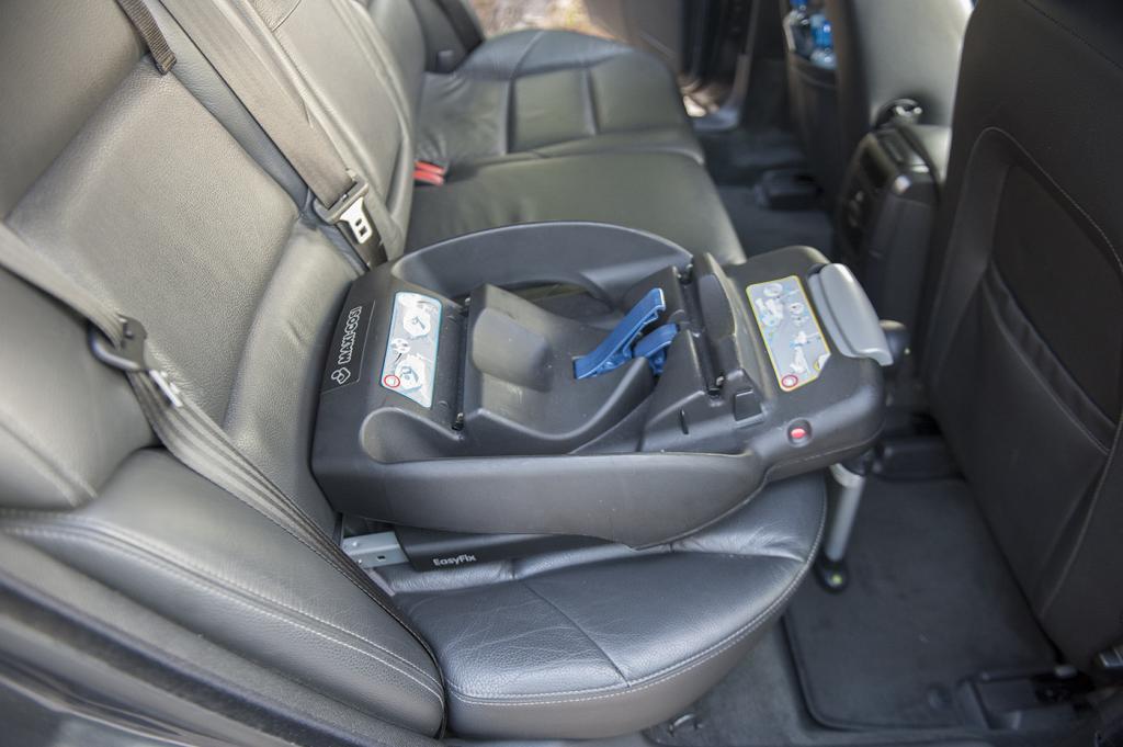

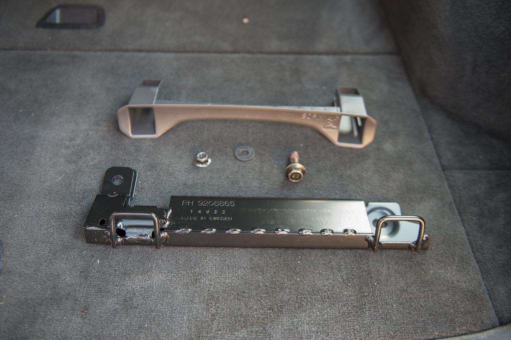

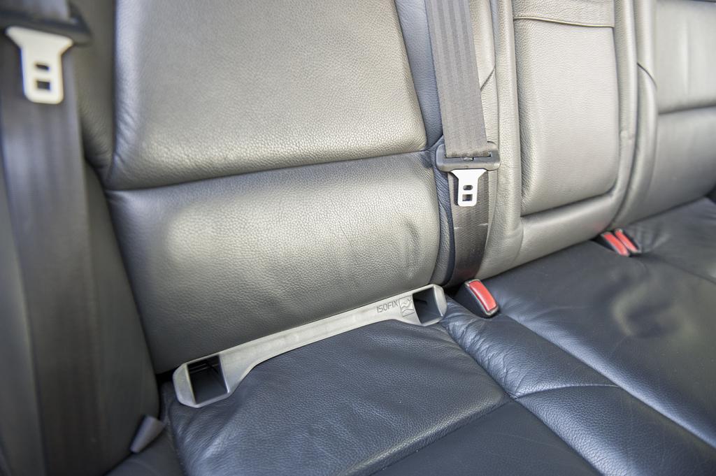

Etter å ha fått bilen hjem oppdaget jeg en vesentlig mangel, hvertfall for oss som er småbarnsfamilie.
Bilen har ikke isofix i baksetet.
Tok en kjapp telefon til Bilia Drammen og de hadde delene som trengtes på lager.
Festebrakett med bolt og mutter samt plastdeksel med åpning for festearmene fra basen til bilstolen.
Under setet skal bolten til setebeltet byttes ut og på andre siden står det en ferdig gjenget tapp som festepunkt.
Delene pakket ut.

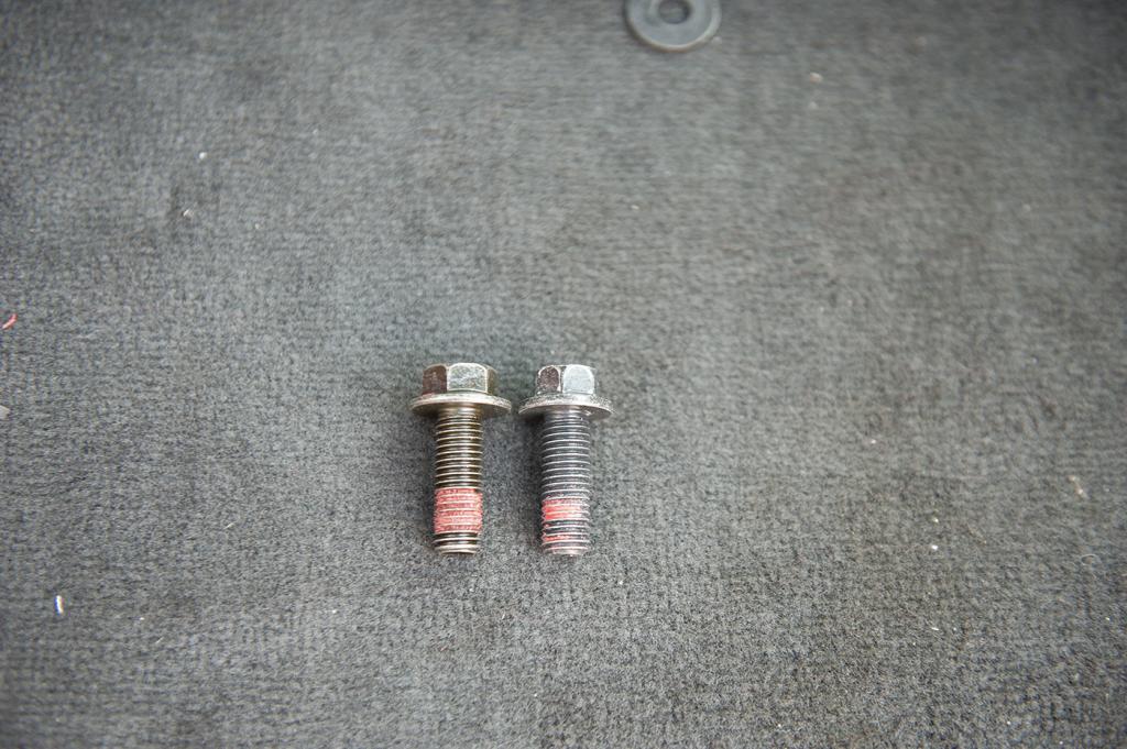

Bolten som skal byttes ut har akkurat samme dimensjon og lengde. Eneste forskjell var hodet hvor den opprinnelige satt med 15 pipe og den nye med 17 pipe. Byttet likevel ut til bolten som fulgte med isofix`en.

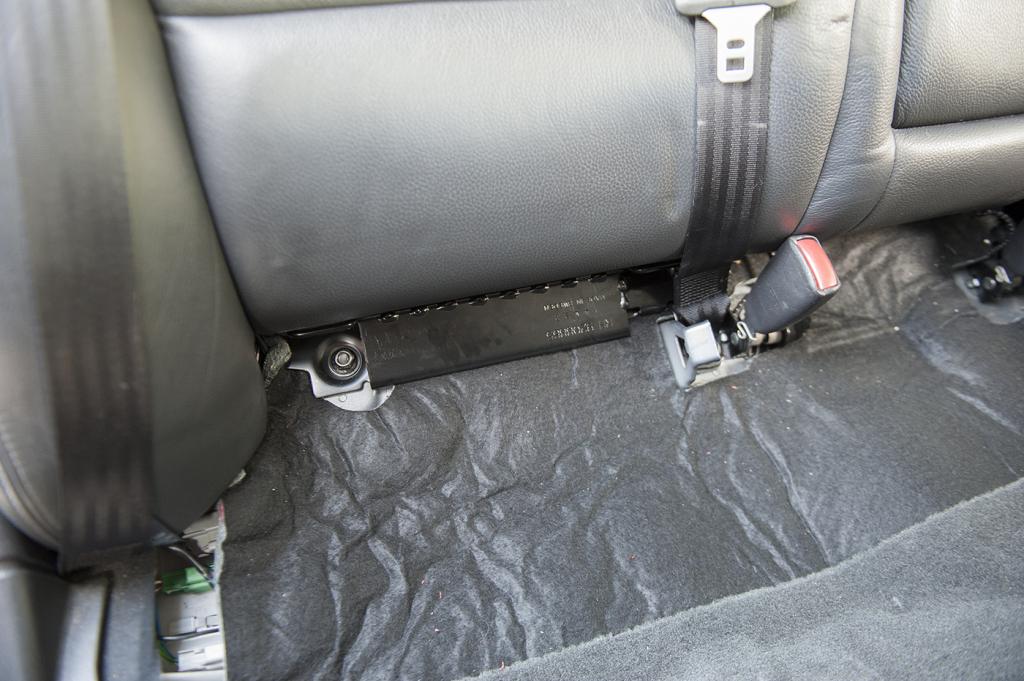

Isofix braketten ferdig montert.
Plastdeksel på plass og baksetet lagt ned igjen.
Basen til bilstolen montert.
Tilsvarende isofix brakett ble også montert på motsatt side.

Kom lampen opp under/etter pådrag. Sjekk virvelspjeldstag, står i forkant av toppen mot reg. Ved glødeplugg nummer 1. Vanlig feil at dette er utslitt.
Etter å ha brukt bilen litt ser jeg at feilmeldigen kommer opp ved pådrag, gjerne etter å ha kjørt en stund.

Ettermonterbar isofix er så jævlig gull.
Spesielt når det bare koster 150-200.- pr.side, istedet for fantasiprisene enkelte bilmerker har.
Gratulerer med ny bil Reidar! Gråfargen fargen kledde bilen :)
