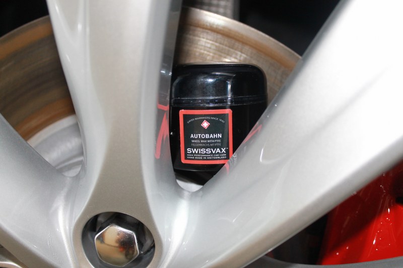

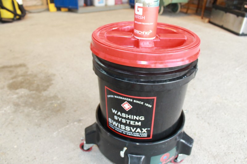

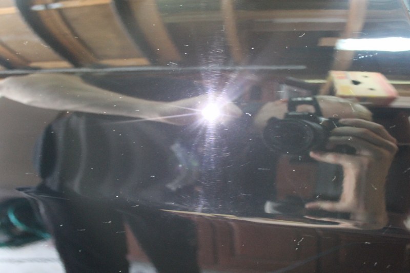

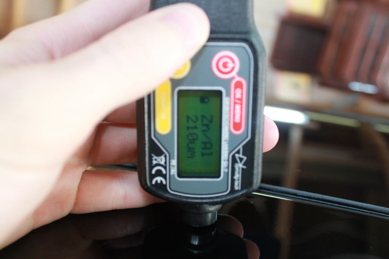

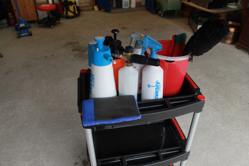

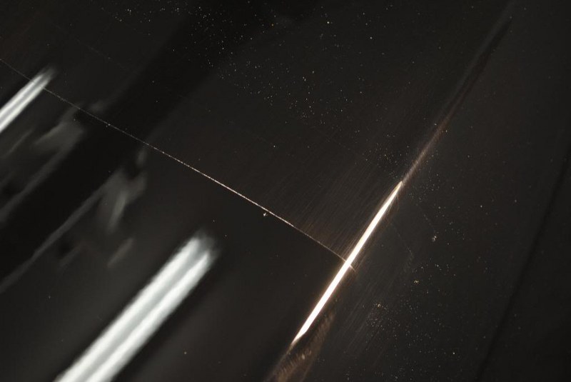

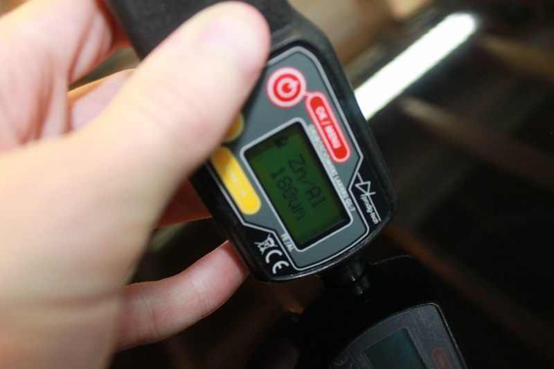

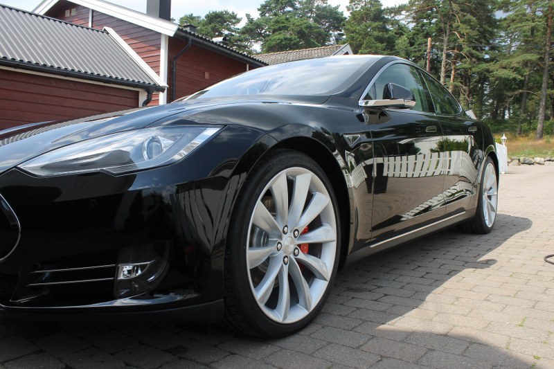

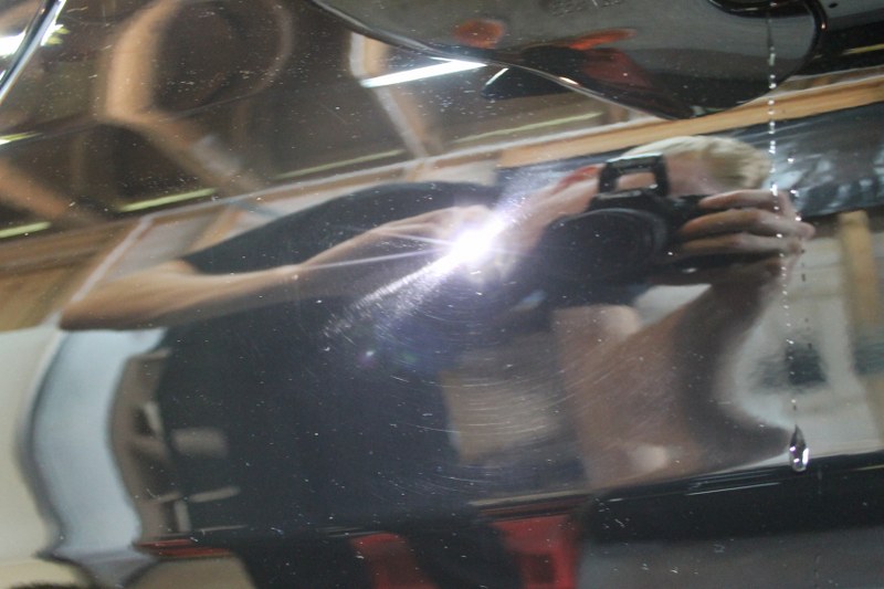

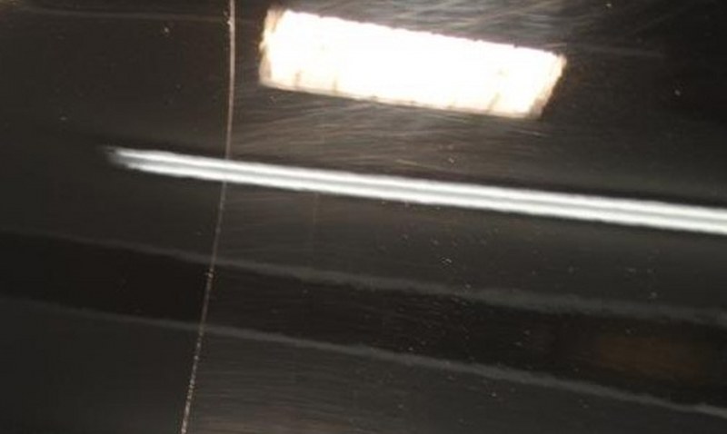

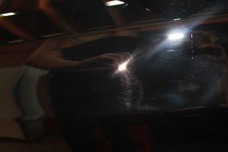

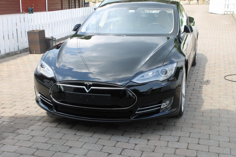

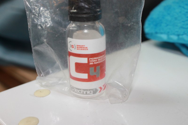

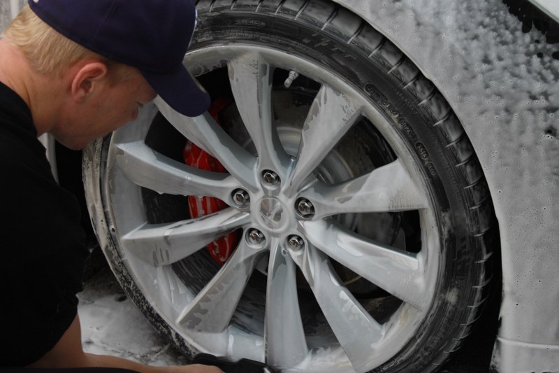

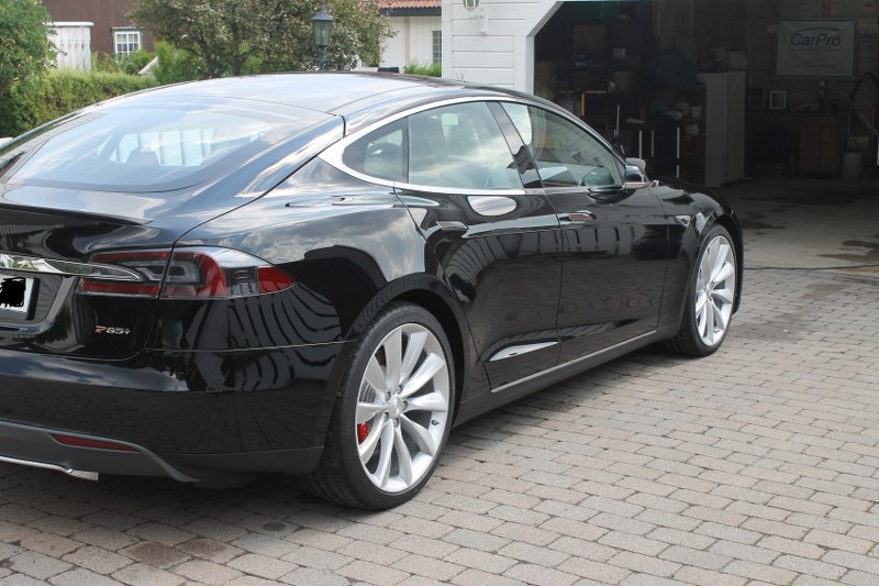

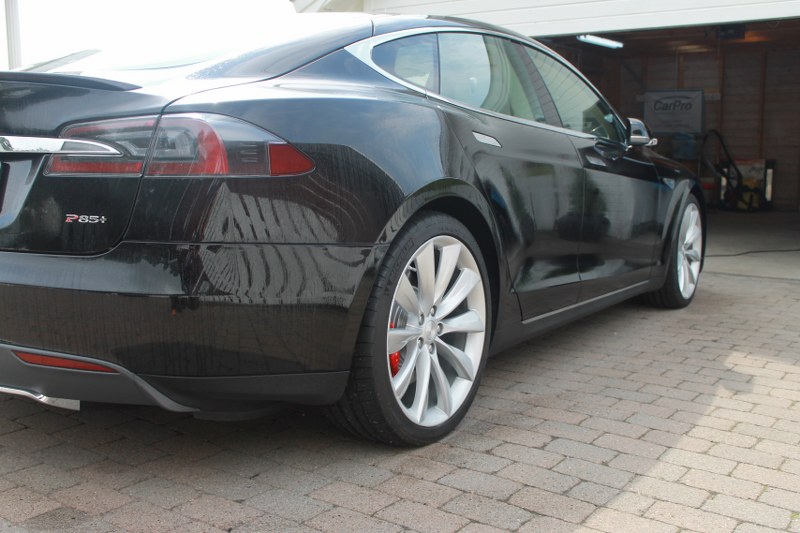

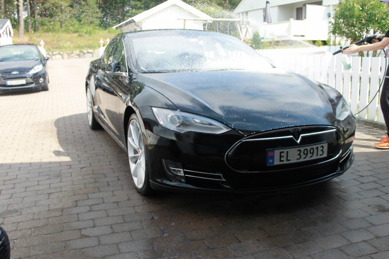

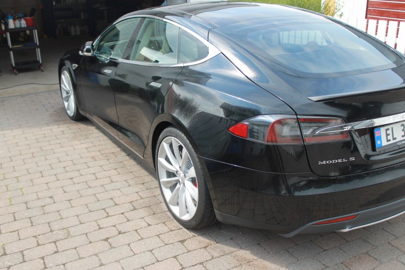

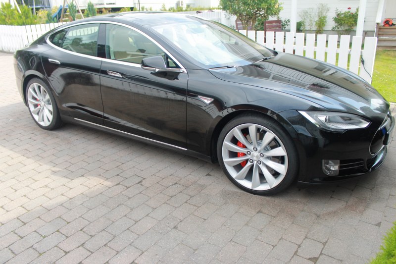

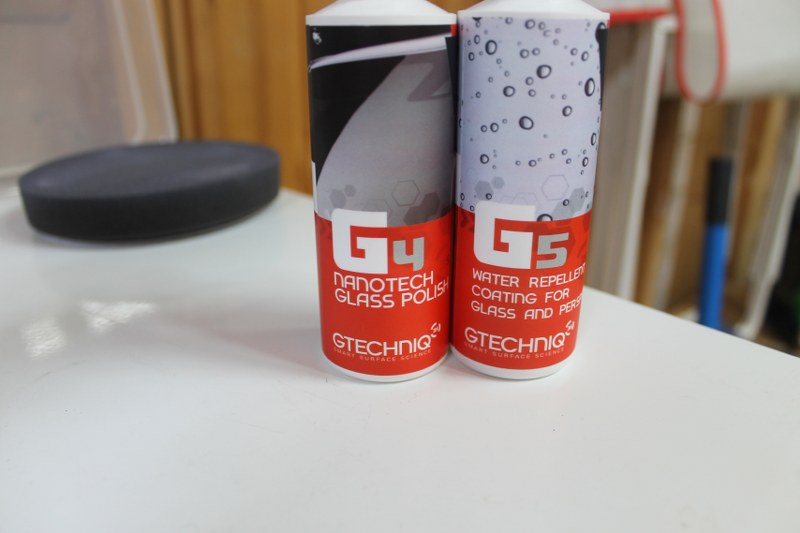

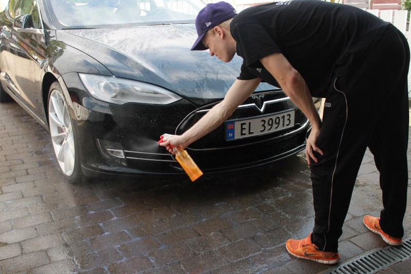

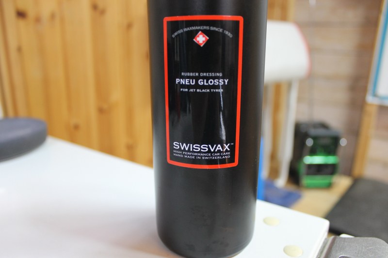

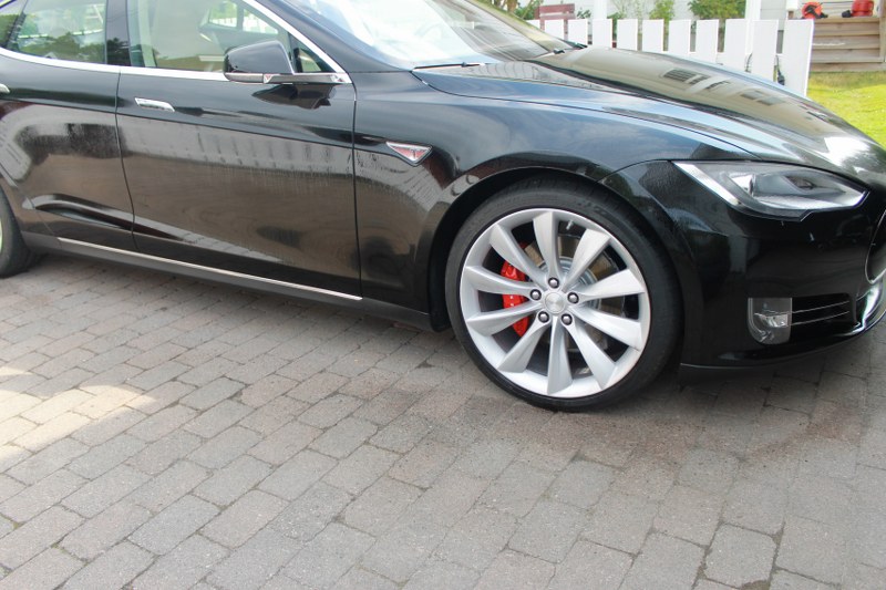

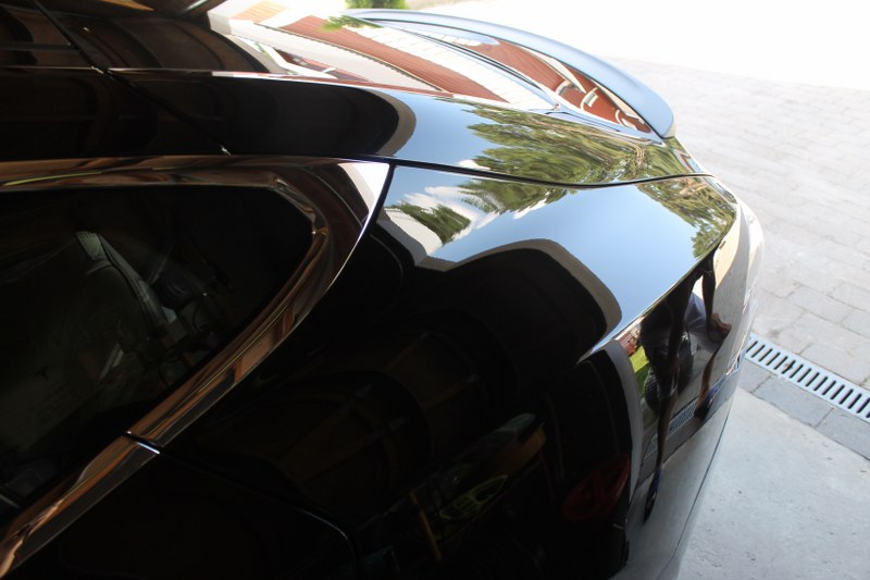

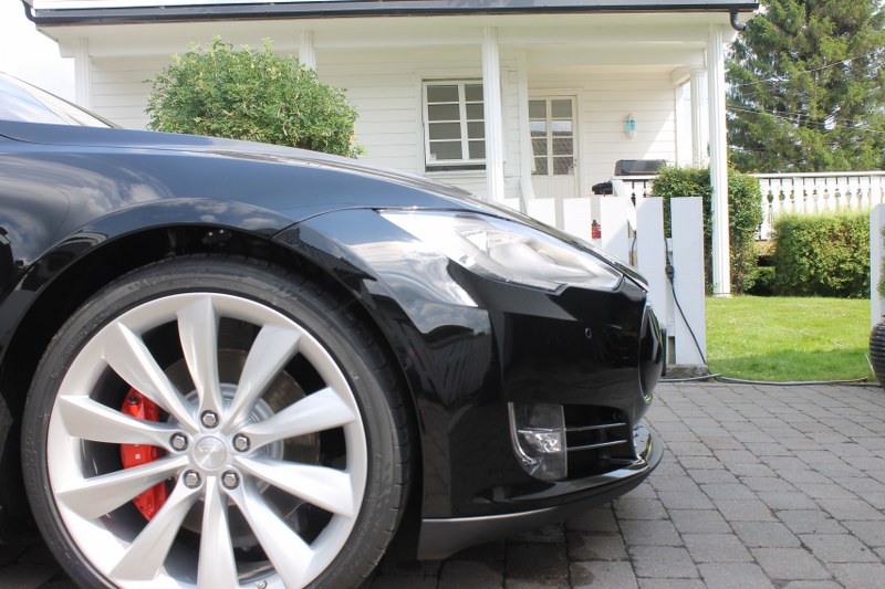

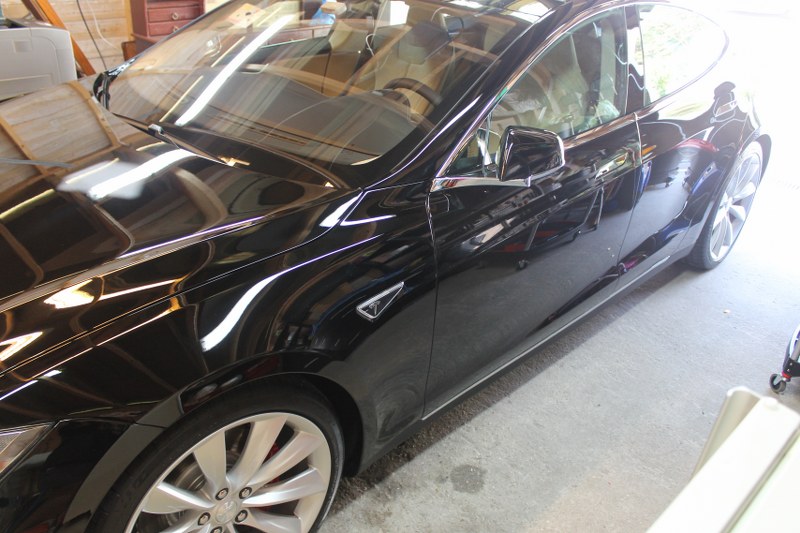

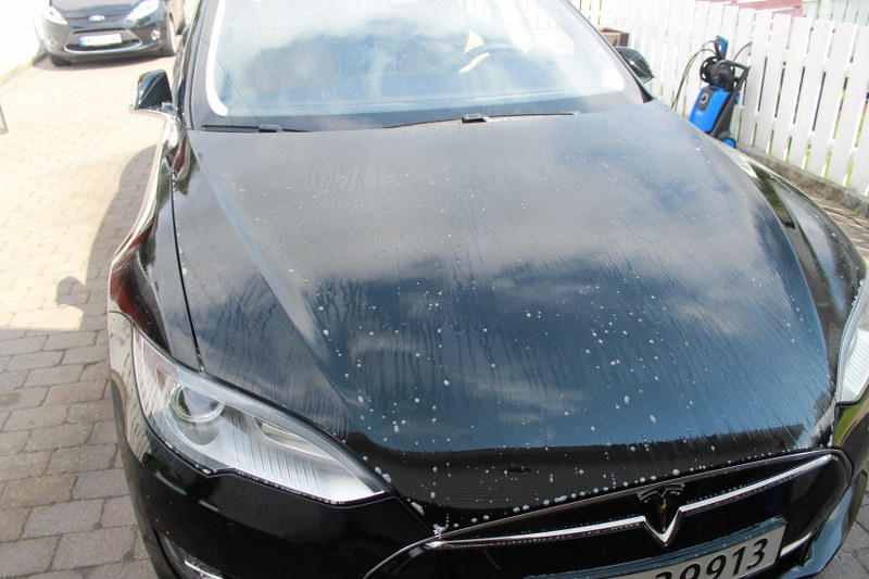

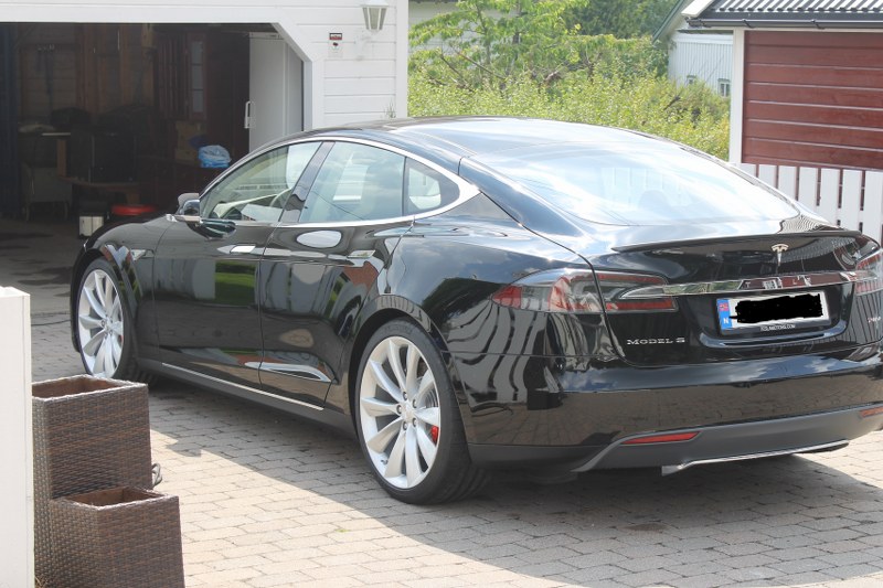

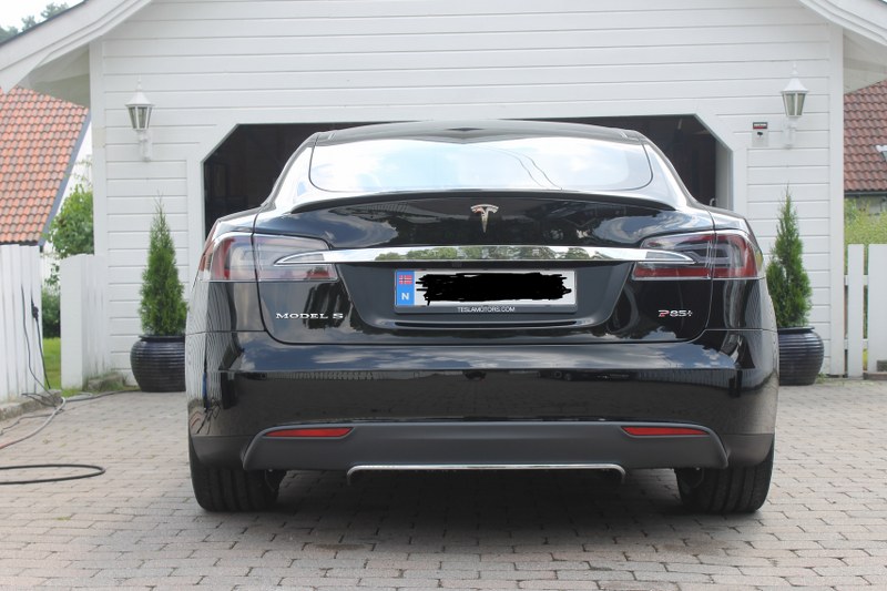

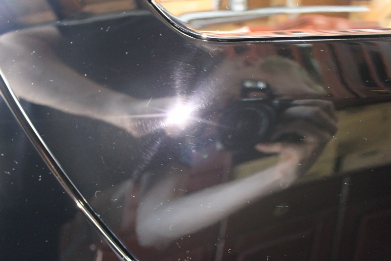

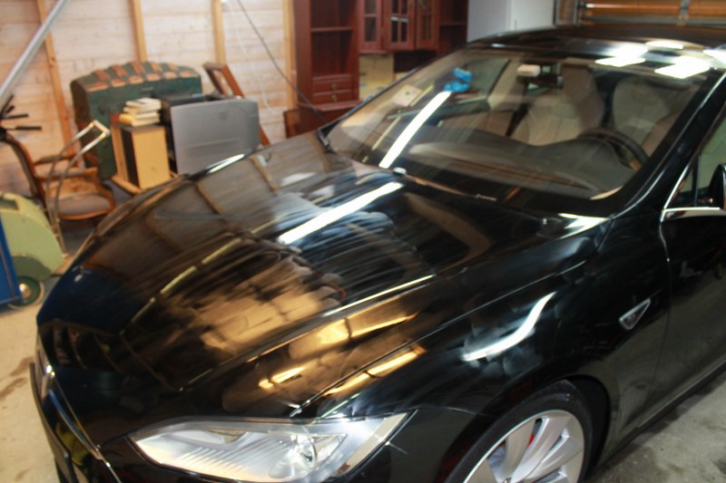

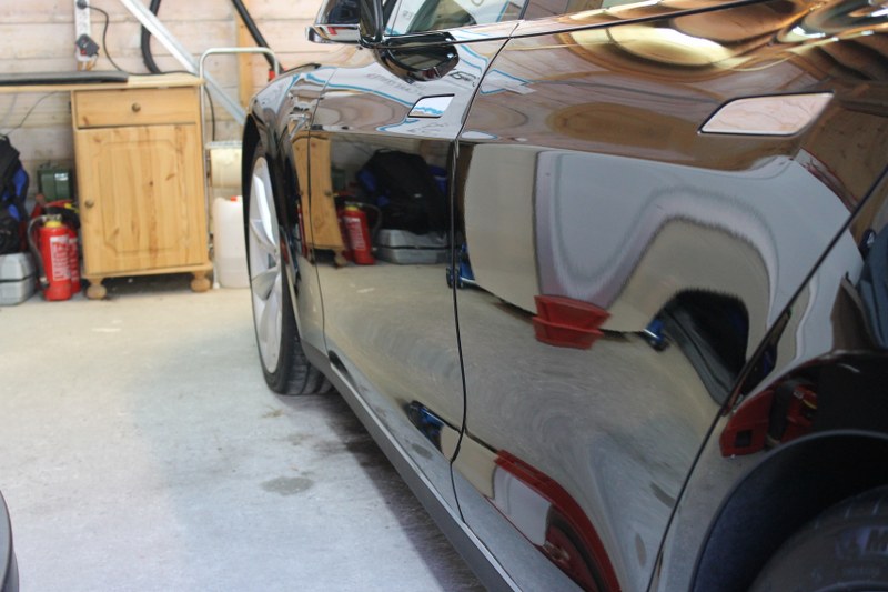

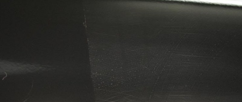

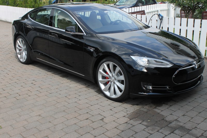

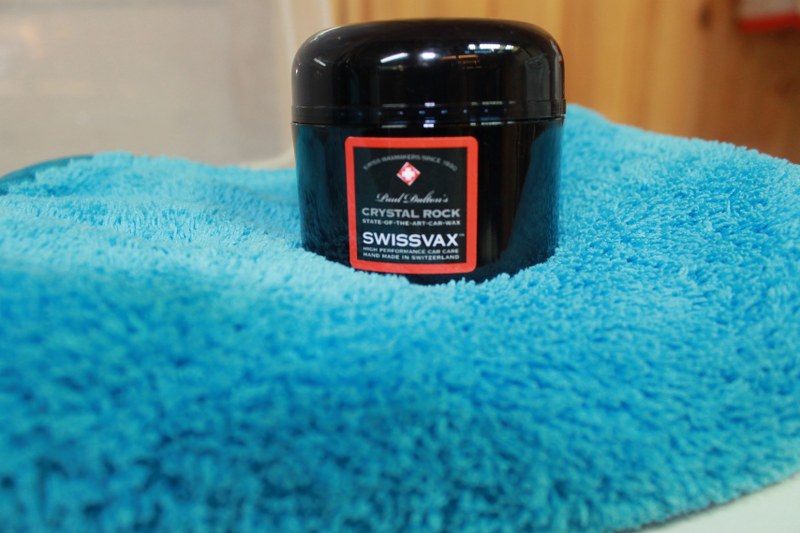

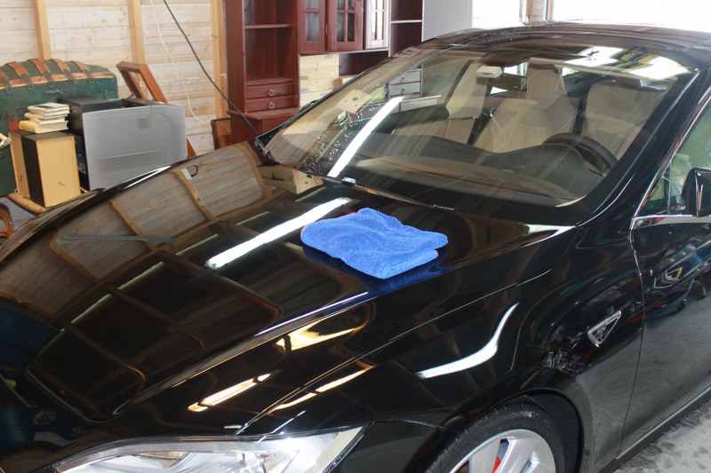

johnsen90 649 Skrevet 9 Juli, 2014 Rapporter Share Skrevet 9 Juli, 2014 (endret) Naboen fikk endelig hentet sin Tesla for et par uker siden. Og det tok ikke lange stunden før han ringte og en avtale ble inngått. Bilen ble levert og km stand viste ikke mer enn 1214km. Da det var godt over 30grader på vaskeplassen måtte jeg passe på litt, så det er ikke så mange bilder av den prosessen. Vask ble utført av Prickbort Surfex HD 1:3 Korrosol Black pro magic G wash BN svamp Claytowel Autofoam Korrigering Rupes LHR21 med 15 bakplate Rupes Mini Menzerna SF4000 Svart Uber Blå Uber X antall mykeste av det mykeste MF Lsp Gtechniq C4 Gtechniq G4 og G5 Swissvax Crystal Rock Swissvax Autobahn Swissvax Pneu Glossy Skilt foran gikk av fint men ikke bak. Satt som støpt så det fikk sitte på. PB og blackpro ble påført mens jeg tok frem resten. Cg bug and tar remover ble sprayet på i front. Det fikk god virketid da det var i skyggen. Sprayet bilen med surfex som ble toppet med autofoam da surfex var på vei til å tørke. Tok et gtechniq håndkle på den ene siden og Cg miracle dryer på andre siden. CG sin sugde best vann. Bilen er jo ny men tok allikevel noen raske målinger for å sjekke. Kalibrerte den først da jeg vet den tuller litt. Da gradestokken bikka 35grader i garasjen ble det en liten pause med no musikk og brus Så tok jeg raskt noen bilder for å sjekke lakktilstanden ble overrasket da den nesten ikke har gått noe. Viser nok en gang at de har for mye å gjøre. Men det skal jo nevnes at hvis man ser for hardt på den lakken her eller nyser så kommer det riper. Stilig nøkkel. Trykker man på panser så åpner panser osv. Etter en rask titt i skapet konkluderte jeg med at siden det skulle være en rask 1 steg så prøvde jeg svart uber og blå uber med SF4000. Fungerte utmerket. Er noe rart med autofokusen på kamera så prøvde manuelt men ble bare krøll så det ble bare noen 50/50 shot. Tok en wipedown av hele bilen med carpro eraser og kjørte den ut i sola for å sjekke. All good. Hjula fikk seg en god omgang med eraser først også autobahn. Setene ble renset raskt før de ble satt inn med leather milk der det var skinn. Mattene og gulvet ble støvsugd før det fikk seg en god dusj med Gtechniq I1. Dører ble vasket over med w2 og myk mf deretter satt inn med c2v3. Vinduer ble polert med G4 før de fikk G5. Dekkene fikk Swissvax Pneu. Plast fikk C4 og lakken fikk Crystal Rock. CR ble lagt to ganger for å være sikkert på at alt fikk. v //Bilder tilhører trådstarter. Tidsforbruk ca 15timer Takk for titten! Endret 9 Juli, 2014 av johnsen90 37 Siter Facebook & Hjemmeside Lenke til kommentar Del på andre sider More sharing options...

AndersN 6 Skrevet 9 Juli, 2014 Rapporter Share Skrevet 9 Juli, 2014 Tips: noen plasser er skilt rusjert andre plasser ikke. Lakkmåleren skal stå på Fe, ikkje Al. Flott resultat! Siter Lenke til kommentar Del på andre sider More sharing options...
johnsen90 649 Skrevet 9 Juli, 2014 Forfatter Rapporter Share Skrevet 9 Juli, 2014 Tips: noen plasser er skilt rusjert andre plasser ikke. Lakkmåleren skal stå på Fe, ikkje Al. Flott resultat! Ja så det etter jeg la det ut. Var uansett greit for eier ;P Justerte den etter at bildene var tatt. Var ca like verdier. Takk! Siter Facebook & Hjemmeside Lenke til kommentar Del på andre sider More sharing options...

D.Mikalsen 3 072 Skrevet 9 Juli, 2014 Rapporter Share Skrevet 9 Juli, 2014 Kjempe god jobb, mye å rydde opp i på en relativt ny tesla med lite km Mye viktige detaljer ble tatt hånd om og solid voksvalg Det ble lekkert, cred! Siter Mine jobber: Show and Shines Garasjen min: Mikalsens garasje 7x7 Showcase: Mikalsens Audi A3 Coupè - 1.8 TFSI - 2009 mod Lenke til kommentar Del på andre sider More sharing options...

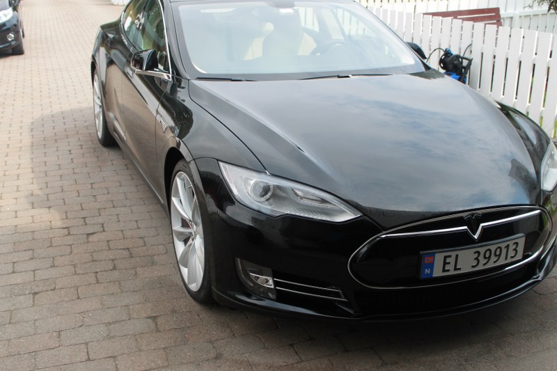

Meringdal 2 086 Skrevet 9 Juli, 2014 Rapporter Share Skrevet 9 Juli, 2014 Fantastisk bil! OMG! Hehe.. Flott jobb Johnsen.. Kranglete lakk det her. Har vasket bilen kun en gang med hanske, og tørket den en gang etter det - men antyder noen småriper rundt om kring likevel. Skal bli spennende å sette igang på egen bil til høsten Cred Siter Liste over Show N´ Shines Lenke til kommentar Del på andre sider More sharing options...
cotte78 391 Skrevet 9 Juli, 2014 Rapporter Share Skrevet 9 Juli, 2014 Fin, fin nybil behandling dette. Flott glans i lakken på ferdig bildene. Siter ELCO Auto spa & detailing: http://www.detailersclub.no/forum/topic/20379-elco-auto-spa-detailing/ Siste utførte jobb: http://www.detailersclub.no/forum/topic/20083-2007-bmw-x3-30da/ Link til noen av mine utførte jobber:http://www.detailers...ekker-vaatslip/ , http://www.detailers...mw-530d-05-mod/ , http://www.detailers...er-svart-08mod/ ,http://www.detailers...od-solid-svart/Min bilpleie logg:http://www.detailers...hristians-logg/ Lenke til kommentar Del på andre sider More sharing options...

Moderatorer ØHN 5 315 Skrevet 9 Juli, 2014 Moderatorer Rapporter Share Skrevet 9 Juli, 2014 Nydelig blank ble den. Nå ser den ut som den nye bilen det er. Veldig bra! Siter Detailers Club Norway Approved Detailer & Nanolex Approved Detailer Certified Bigfoot System Specialist Linker til nyere utførte jobber: Sort BMW X5 - Volvo XC90 - Mazda CX5 - Subaru Levorg - Sort Audi A4 - Sort Toyota Landcruiser - Sort BMW 3-serie - Mercedes-Benz Cabriolet - Sort Audi SUV - Audi Q5 - Volvo Cross Country - Jaguar XK8 - 2013 Volvo XC70 - Audi S6 - Jaguar XJ8 - Mercedes CLS - Volvo XC60 Link til liste med tidligere referansejobber: Klikk liste Lenke til kommentar Del på andre sider More sharing options...
