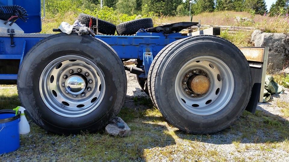

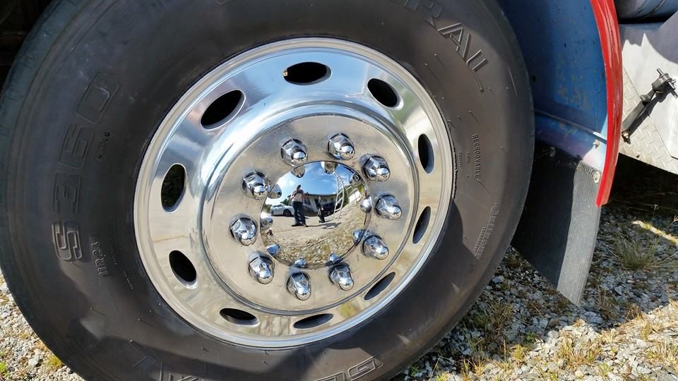

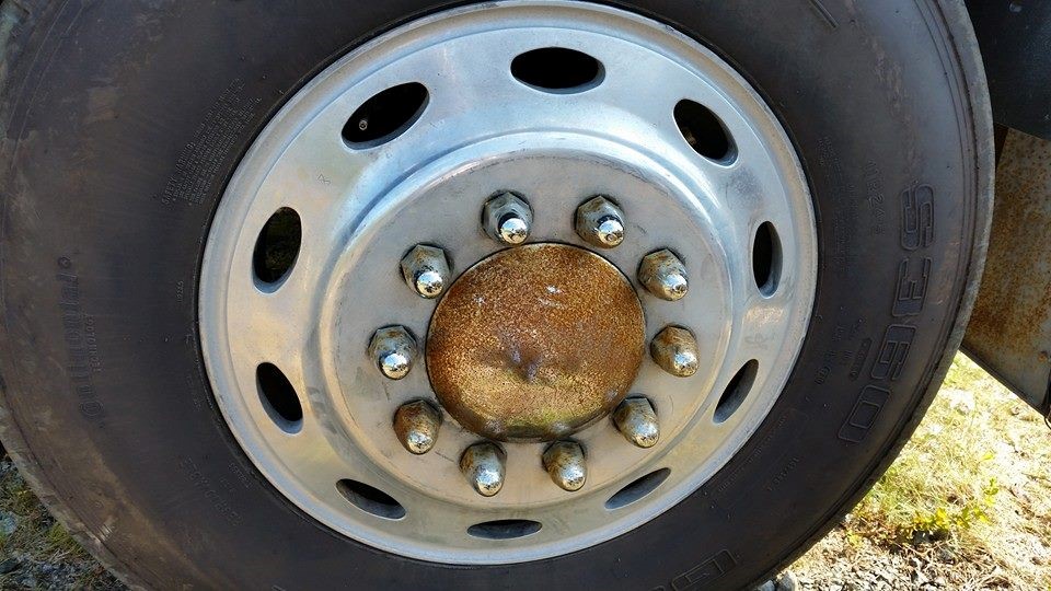

Syntes absolutt jeg fikk det til med GTecniq M1!
se vekk i fra boltene og koppen i midten, her er det brukt Bilthamber Deox gel. Så polert opp med M1
Utgangspungt etter vask:
10500387_10152556083892246_3042296776153
Etter:

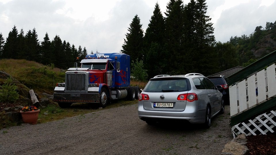

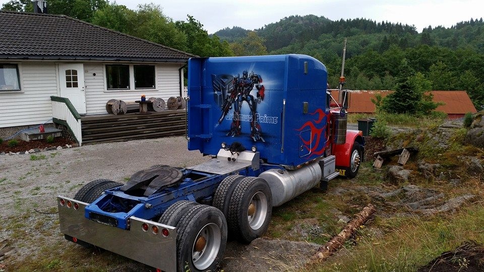

Blir muligens en liten show & shine tråd. Har tatt noen bilder, men når man står i gardintrapp og knoter. Så er det ikke alltid jeg tenkte på kameraet. Brukt 42t til nå, og skal til på innvendig rens.. Sliten i armene :)
