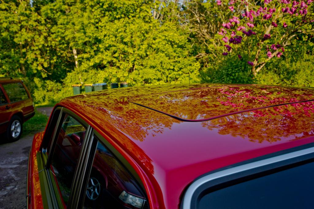

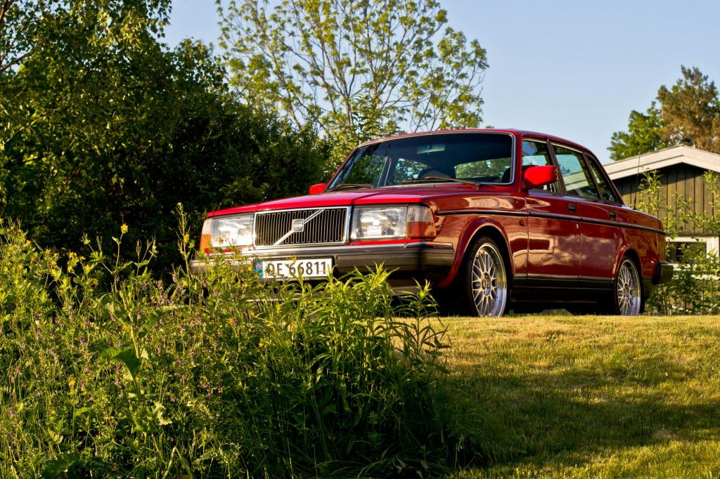

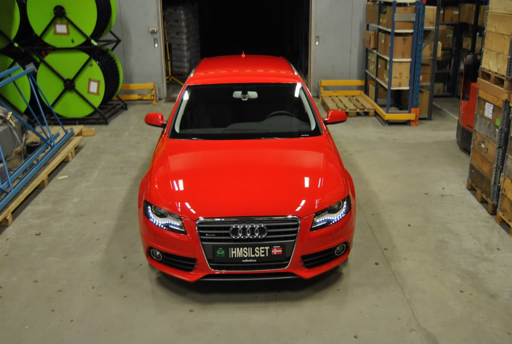

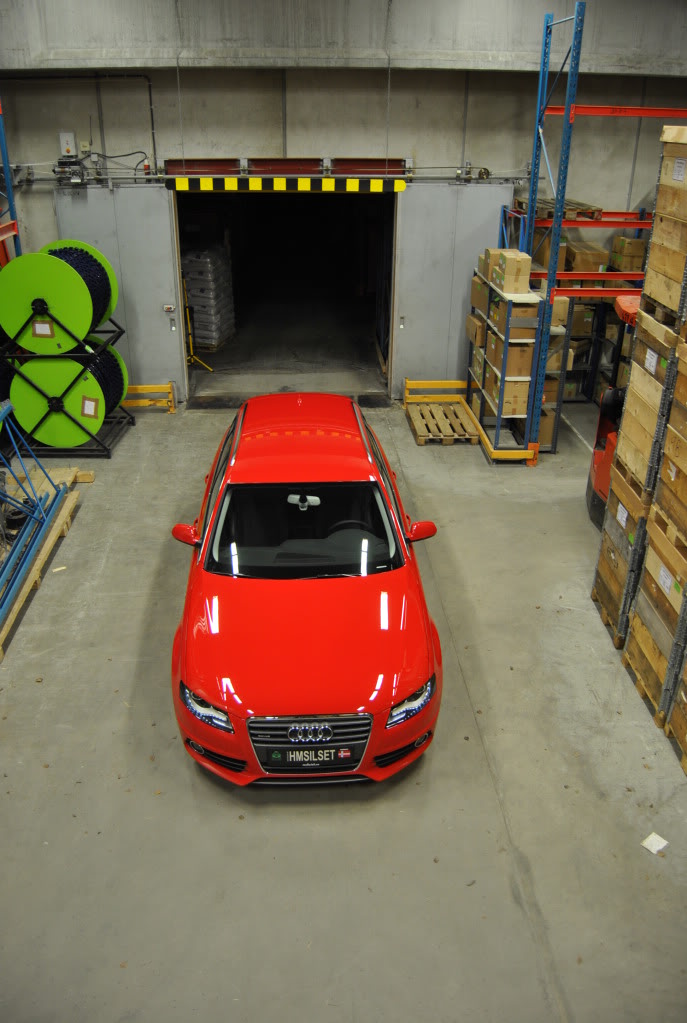

Det er 2 ting som er viktig for at bilen skal fremstå som blank. Det er som sagt rett belysning selvfølgelig tilstanden på lakken. Når det gjelder bilder og film så spiller også vinkelen en stor rolle.
Rød bil er vanskeligere å få til å fremstå som blank enn f.eks en svart bil.
Har man ikke godt nok med lys rundt bilen vil bilen bare være rød isteden for blank. Her er det et eksempel.

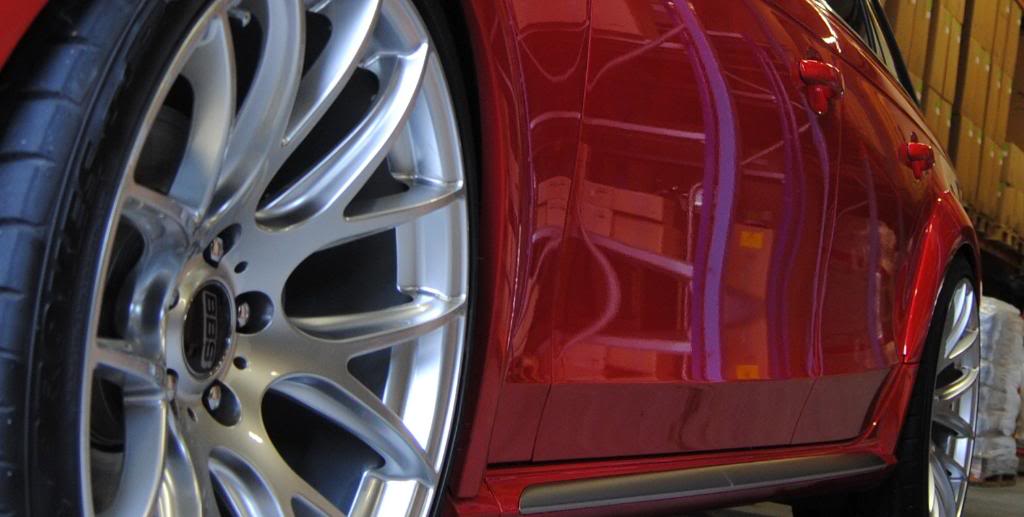

Har du godt med lys rundt bilen så blir lakken mye blankere.

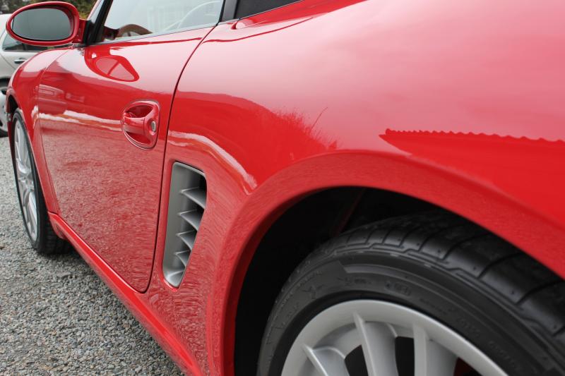

Disse bildene viser hvor mye vinkelen har å si for at en rød bil skal fremstå som blank. Har man ikke lyset på rett sted så ser ikke bilen blank ut selv om den er det. Den er rød og fin, men speilbildet er ikke der.
Ved å stille meg i en annen vinkel så fikk jeg frem den flotte glansen i lakken.
Begge disse bildene ble tatt på samme tid og sted.
Dette gjelder selvsagt også mange andre farger enn rød så dette er egentlig generelle tips som blir vist på røde biler siden du hadde en rød bil i første post og fordi jeg eier en rød bil selv (den øverste) slik at jeg vet hvor vanskelig det kan være noen ganger å få rød bil blank på bilder.
Helt enig med Øyvind G. Når lakkfinishen er blank, står det på rett vinkel og belysning for å yte resultatet rettferdighet på bilder. :)
