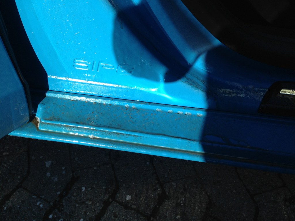

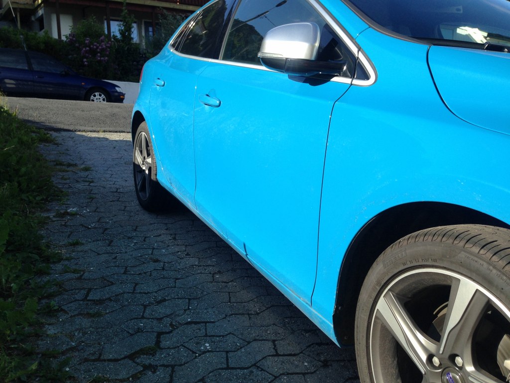

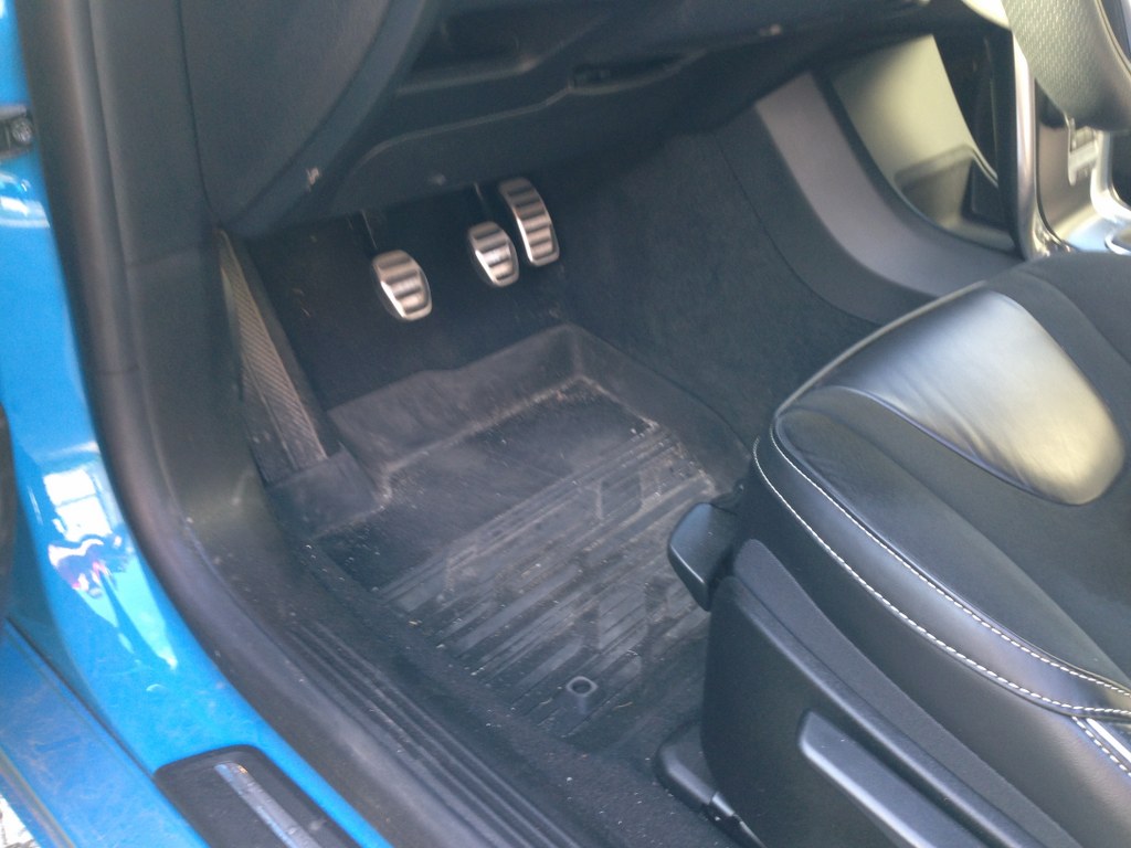

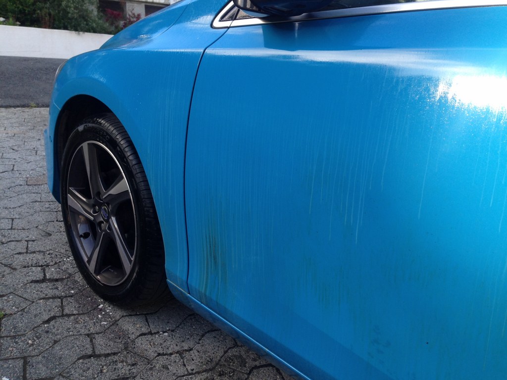

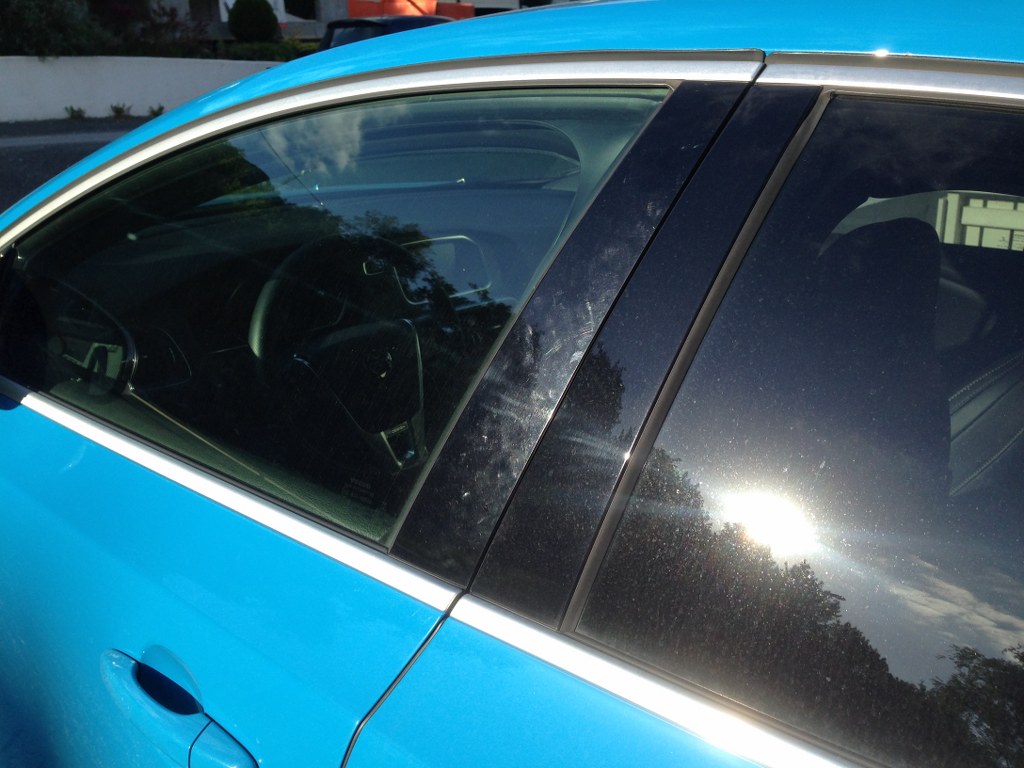

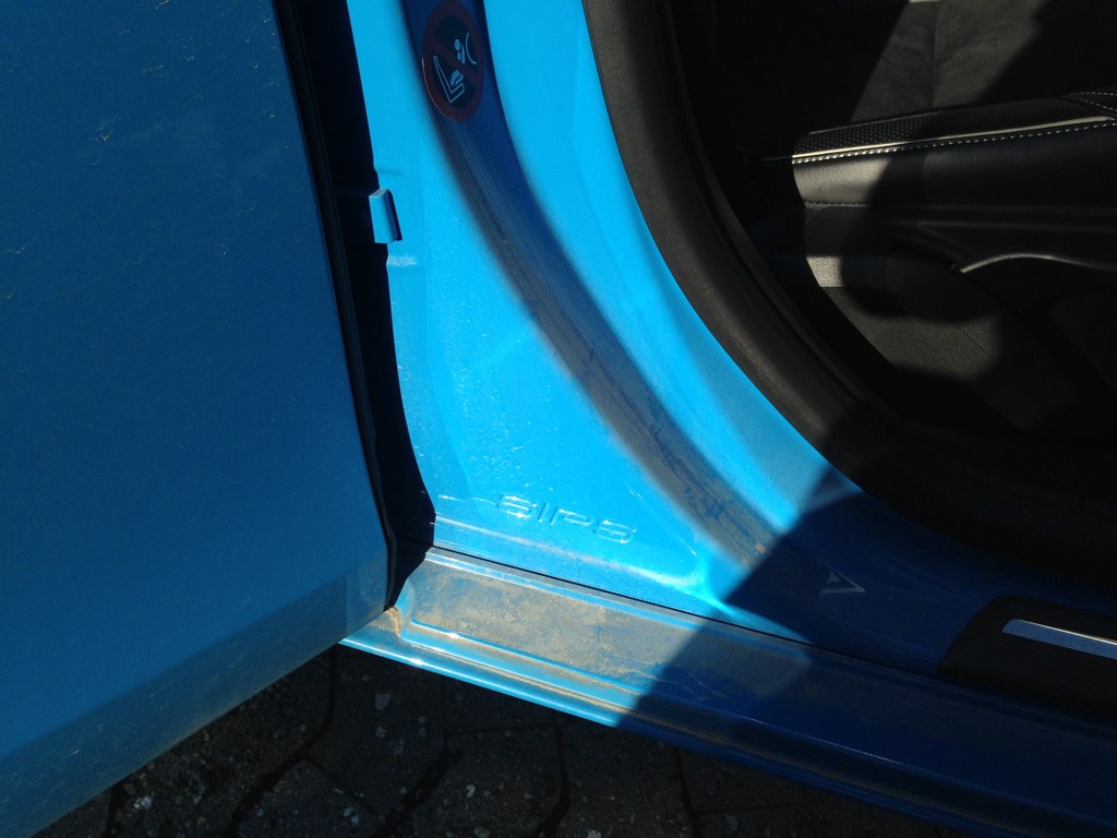

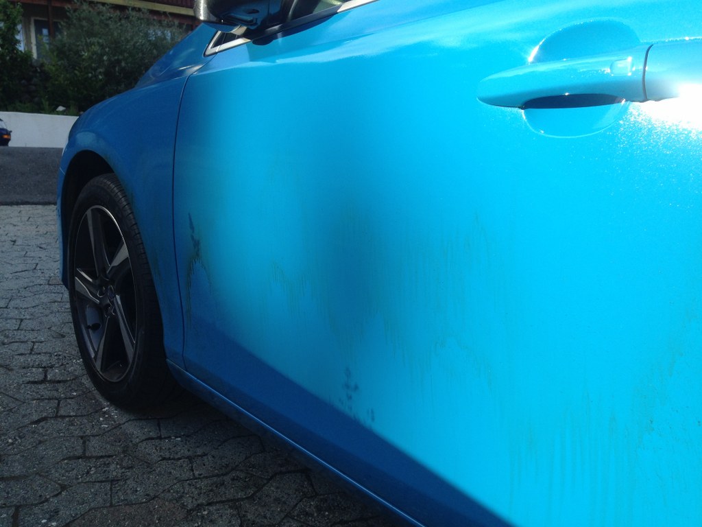

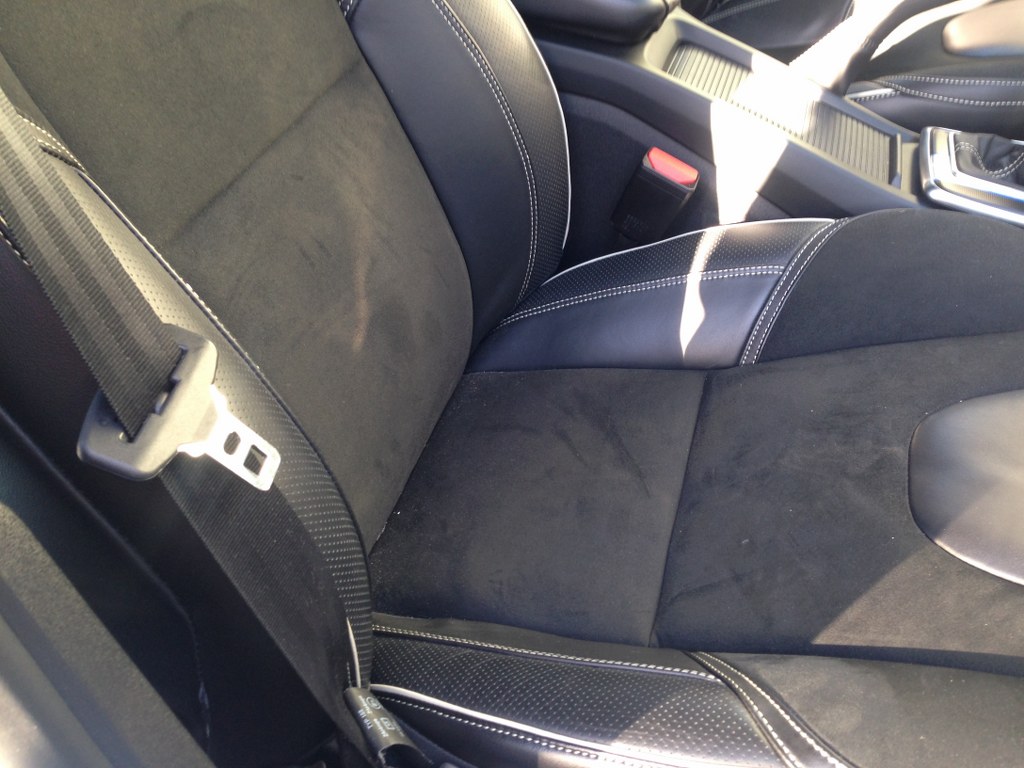

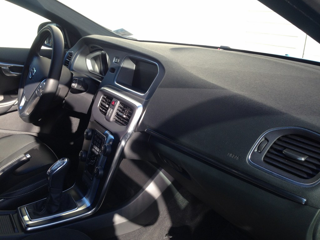

Denne gang var det noe av den samme behandlingen, utvendig shine, stort sett godt stelt og behandlet og fin tilstand fra sist, men med noen grove riper å bite fra seg på. I tillegg en basic interiør jobb, vask av dash, dører,matter samt støvsuging og overflate skitt.
Skulle ha denne hele helga, men eier hoppet på en sydentur søndags morgen, og følgelig mistet jeg en hel dag, noe som gjorde at prioritet ble utvendig, men rakk over det viktigste innvendig til slutt.

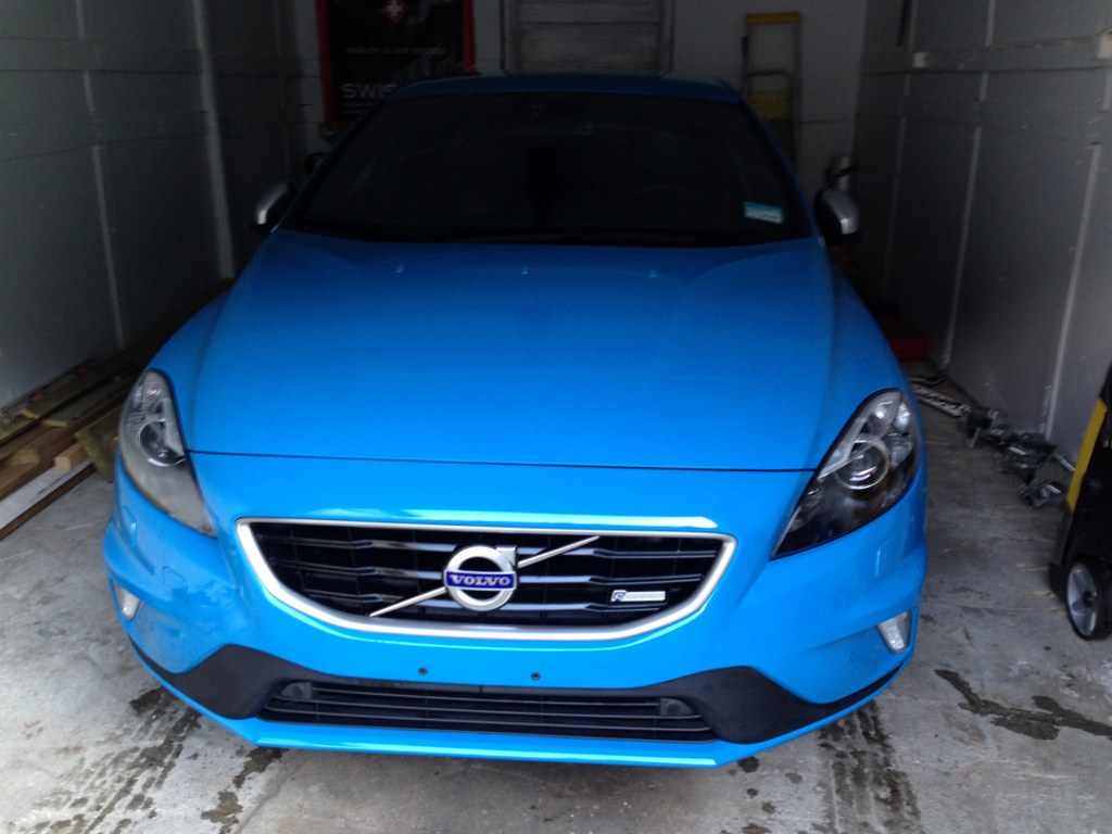

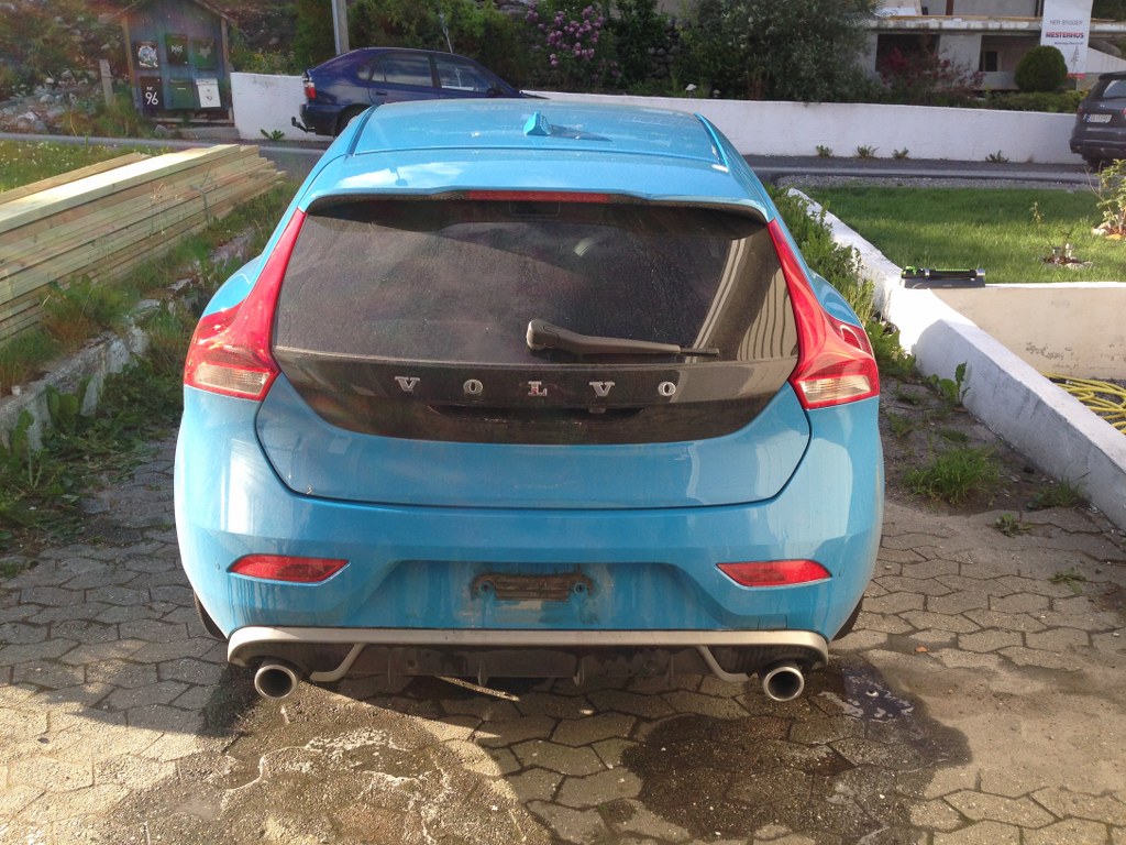

Begynner like godt med bilen ved levering

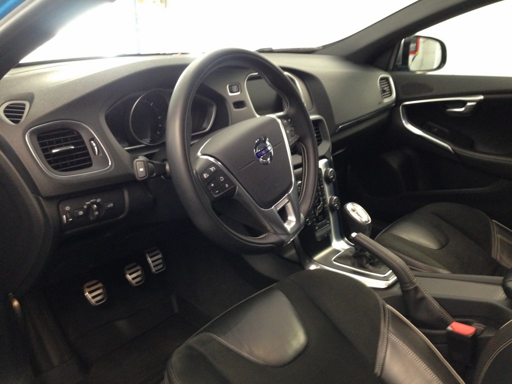

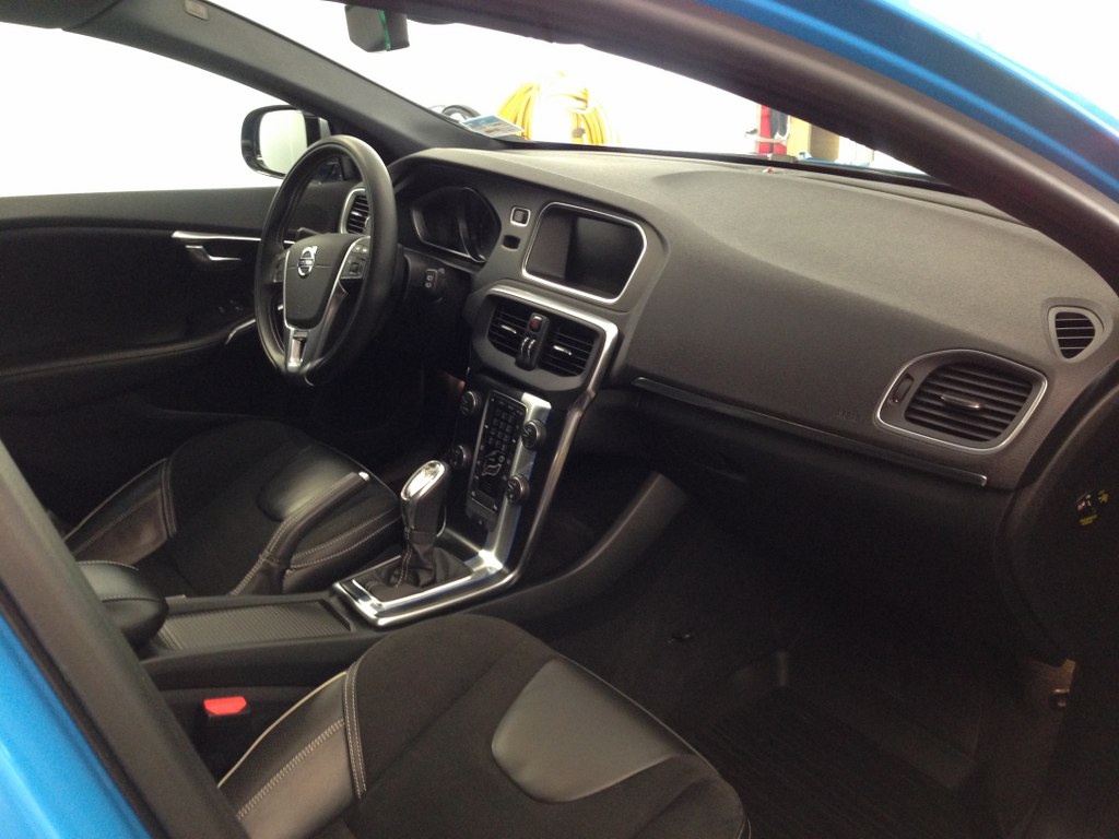

Og litt av interiøret...

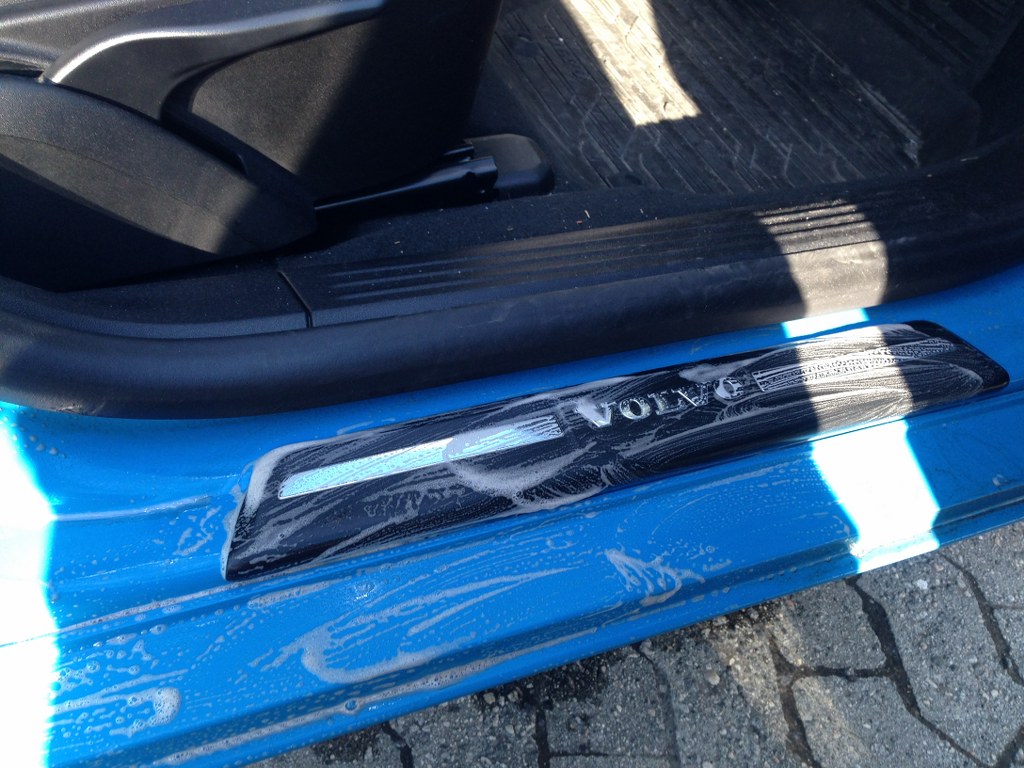

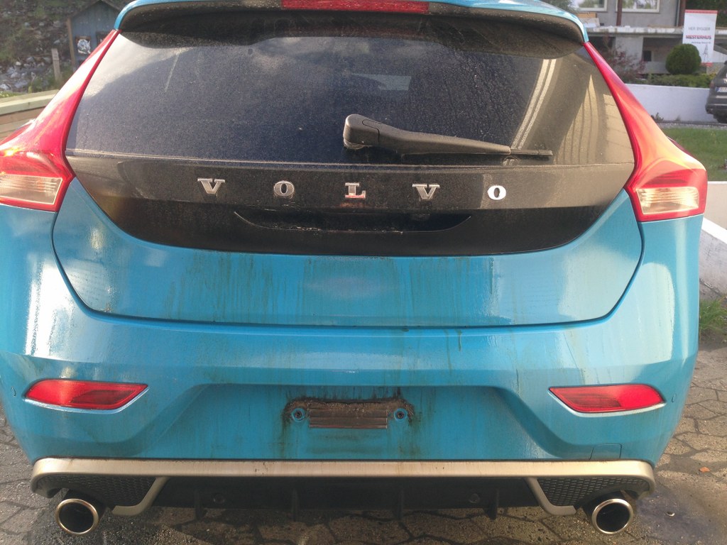

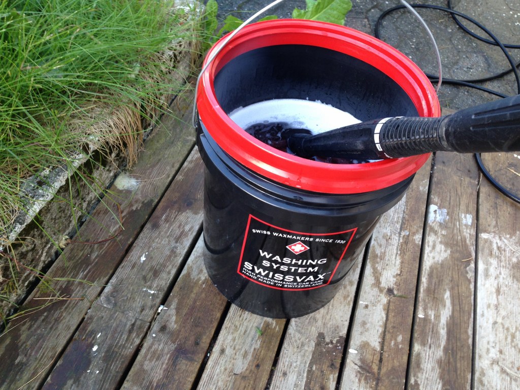

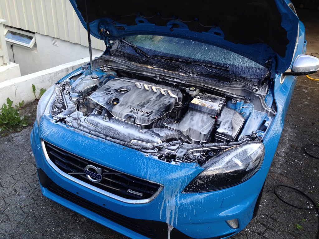

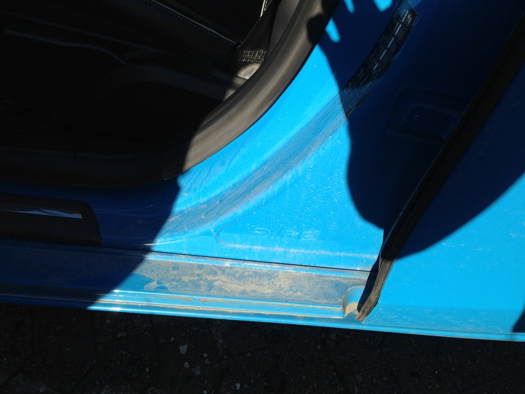

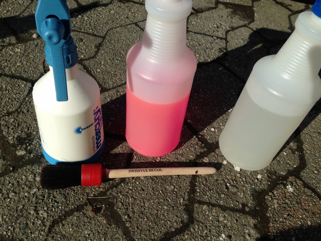

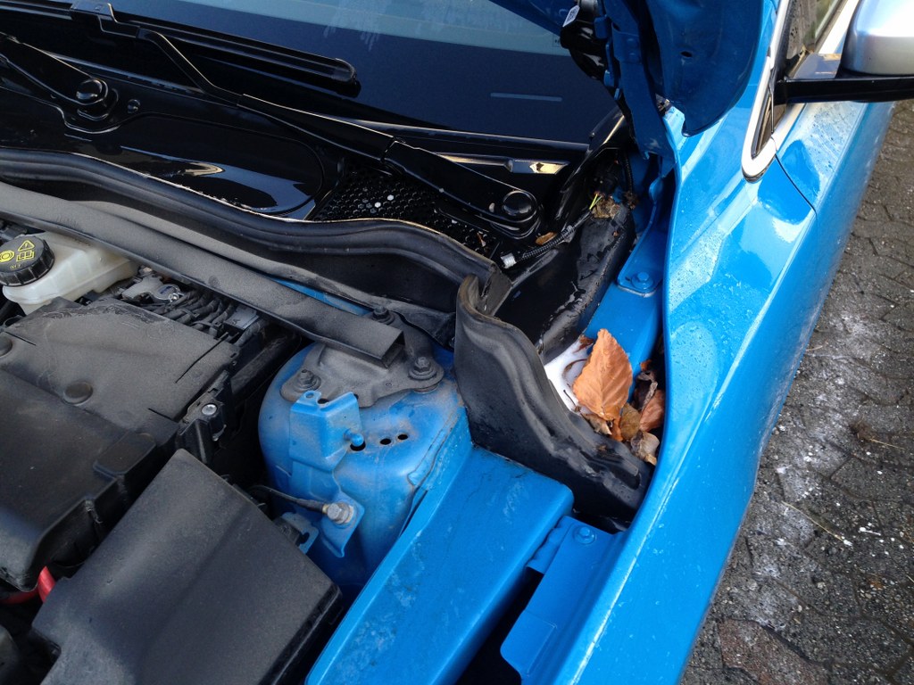

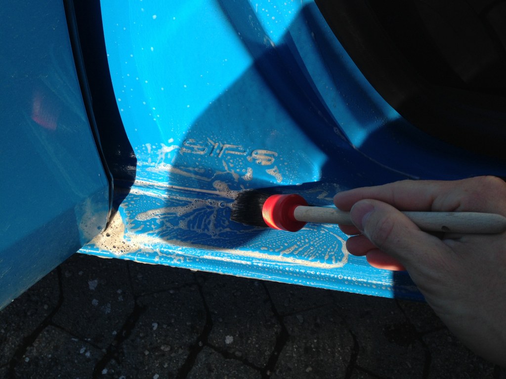

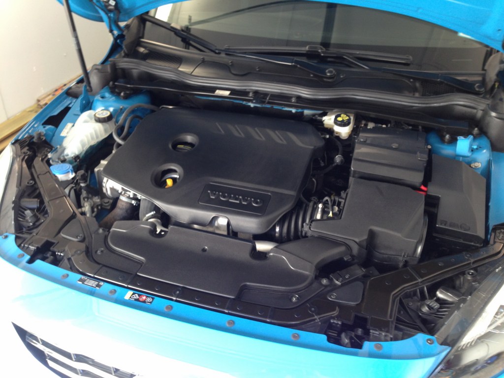

Da er det vel bare å sette i gang med vask egentlig, begynner med døråpninger osv, samt motorvask..
surfex, maxisudsII og en med vann...

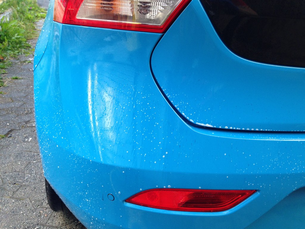

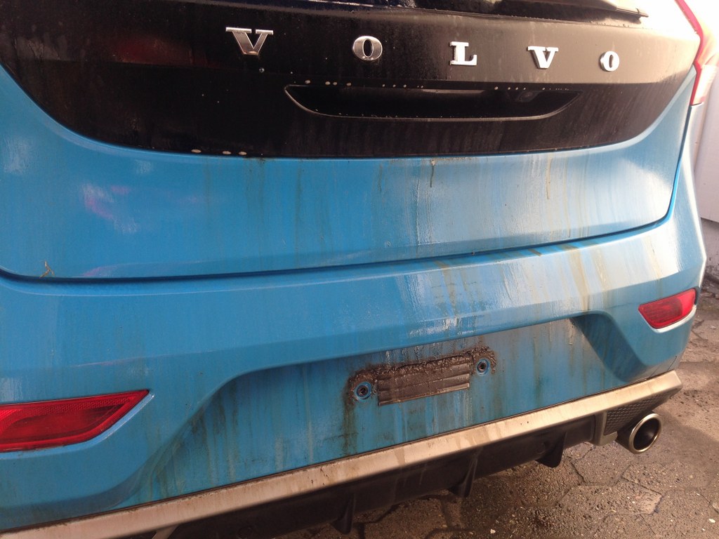

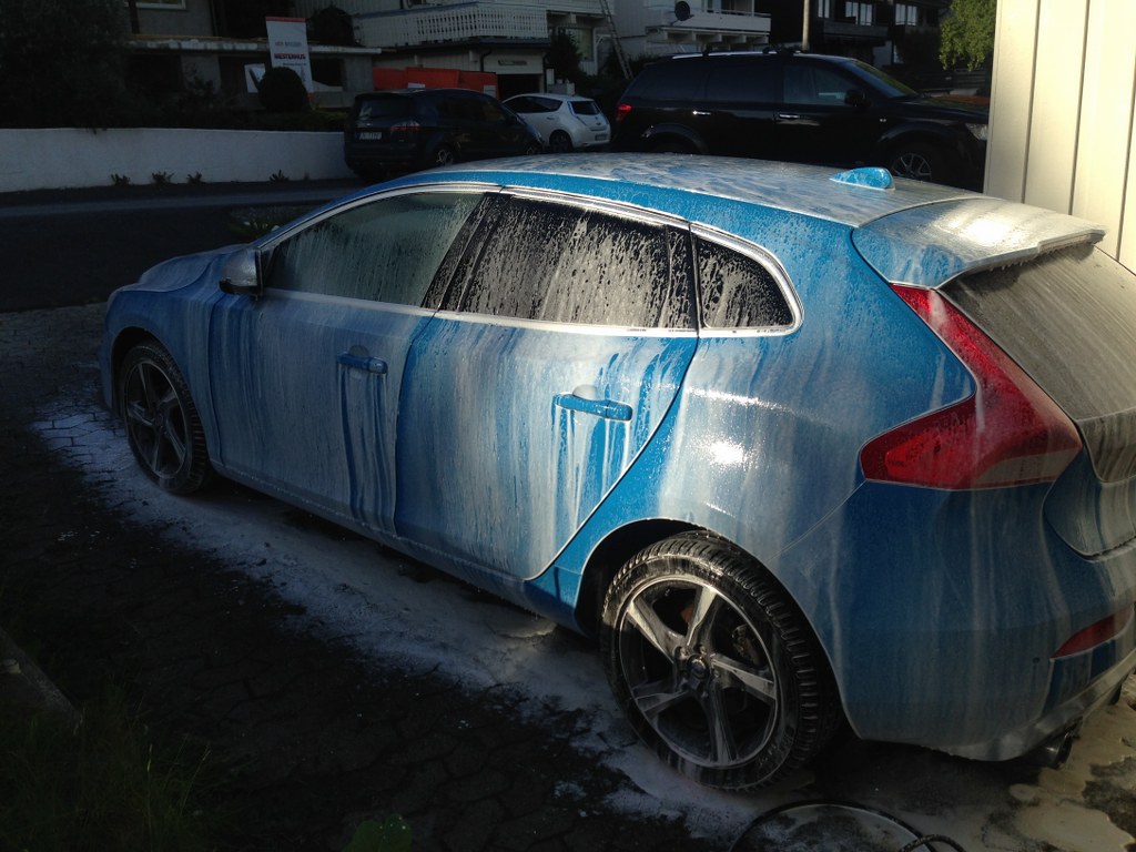

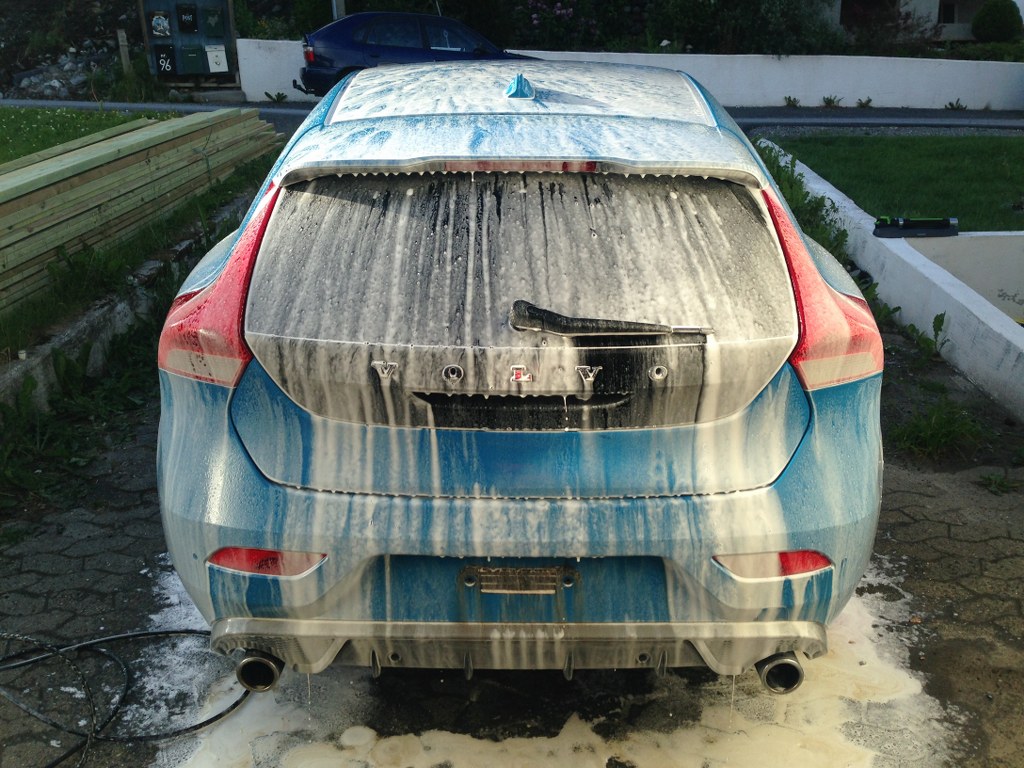

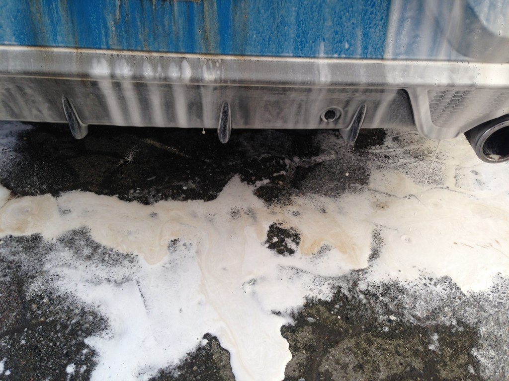

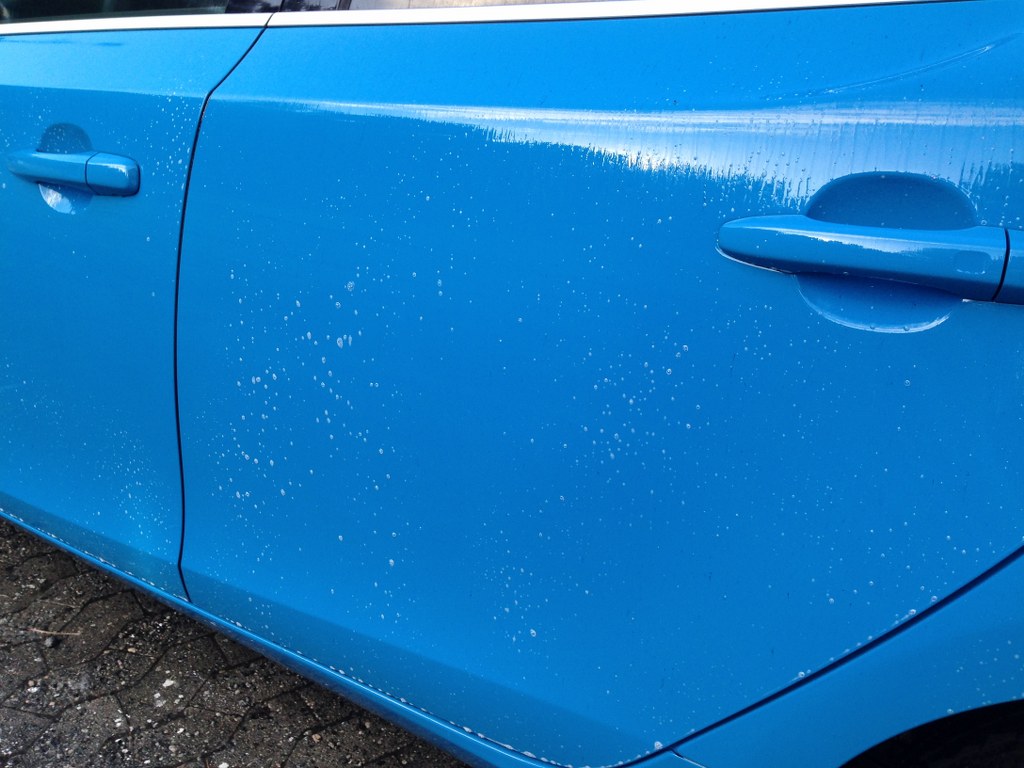

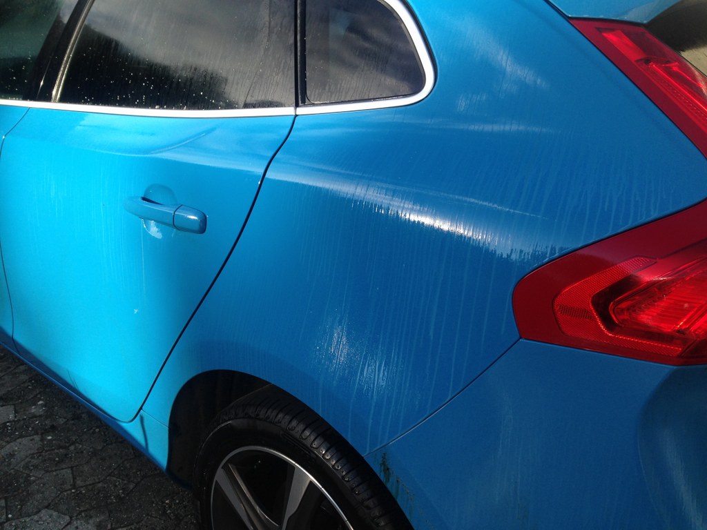

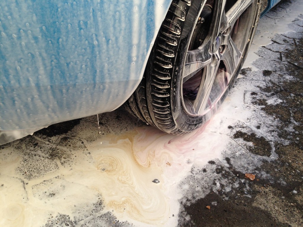

Vaskerekkefølge er Prickbort, surfex HD og autofoam, til slutt avspyling. Etter den hadde tørket det verste i luften, ble det en runde Korrosol, avspyling og DCN vask med GG-bøtte, Maxi Suds II og Zymolsvamp.

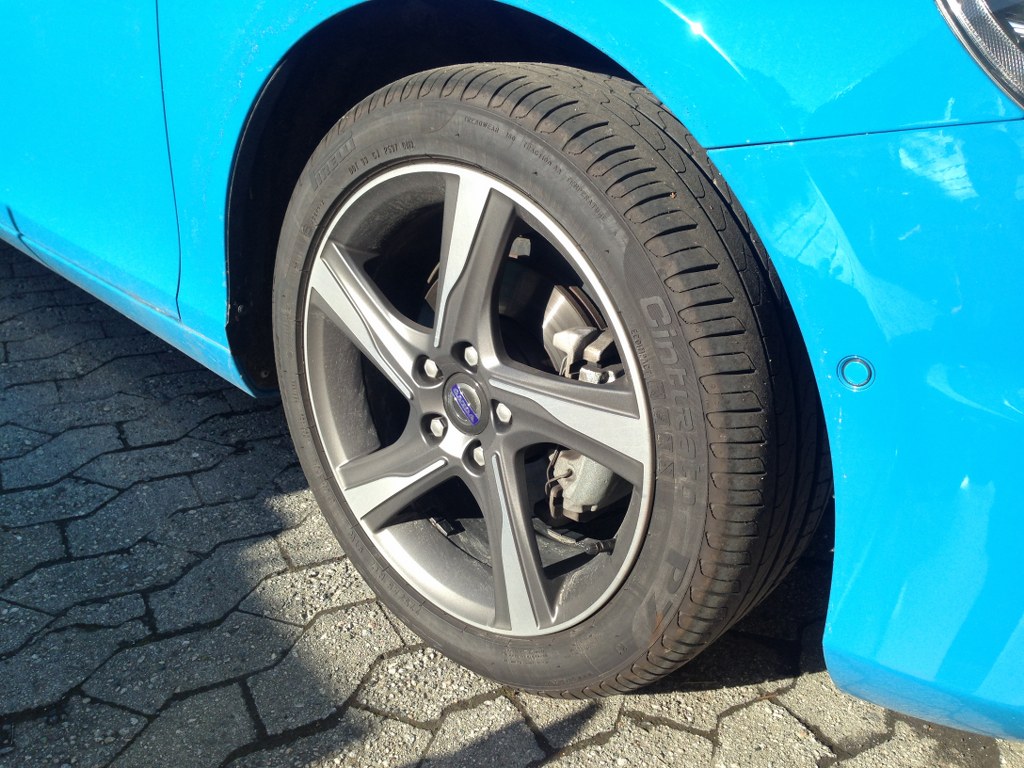

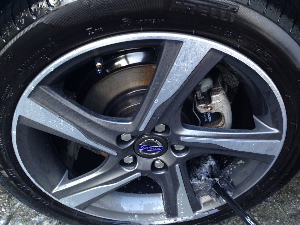

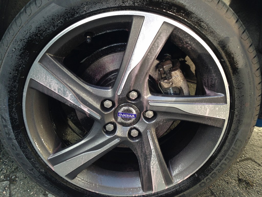

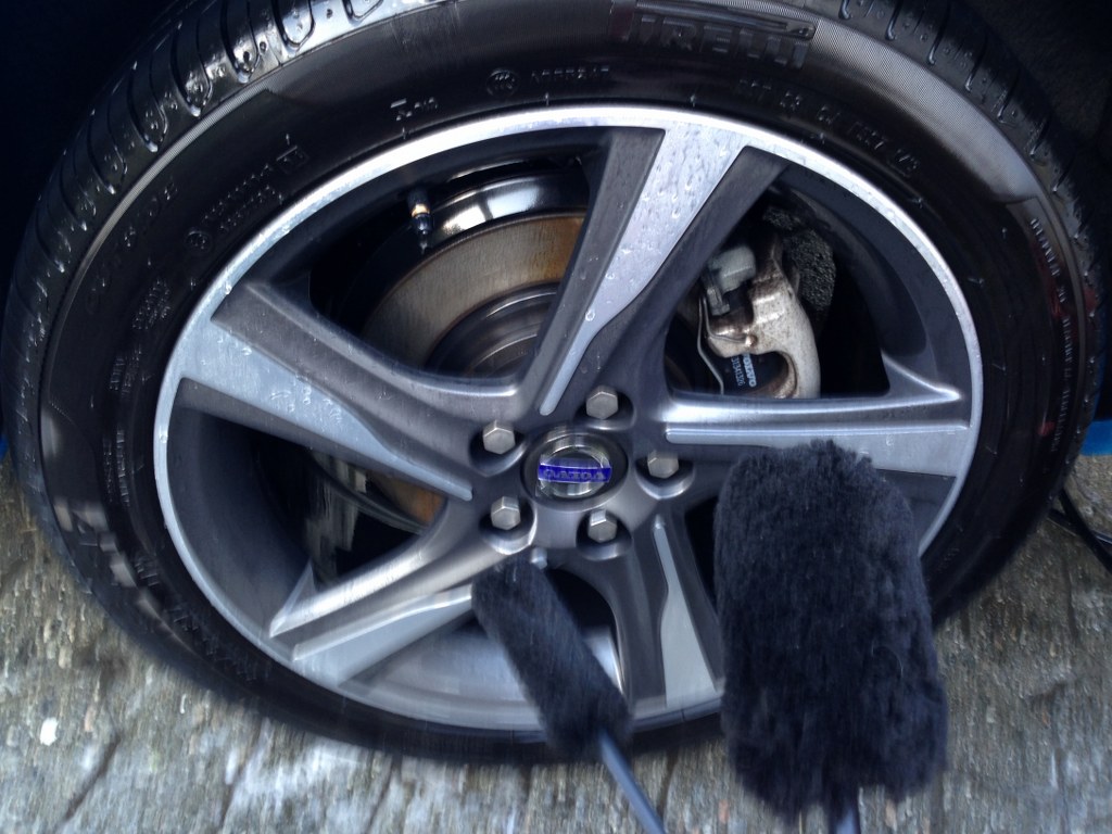

På felgene ble det Rim7, og en runde Wheel woolies.
og så skumparty :-)

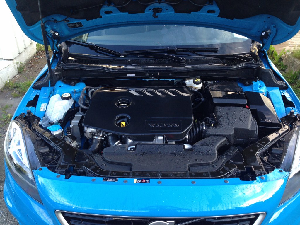

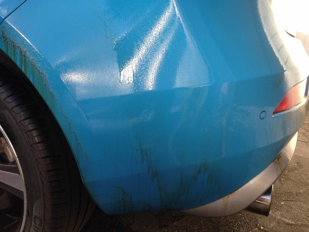

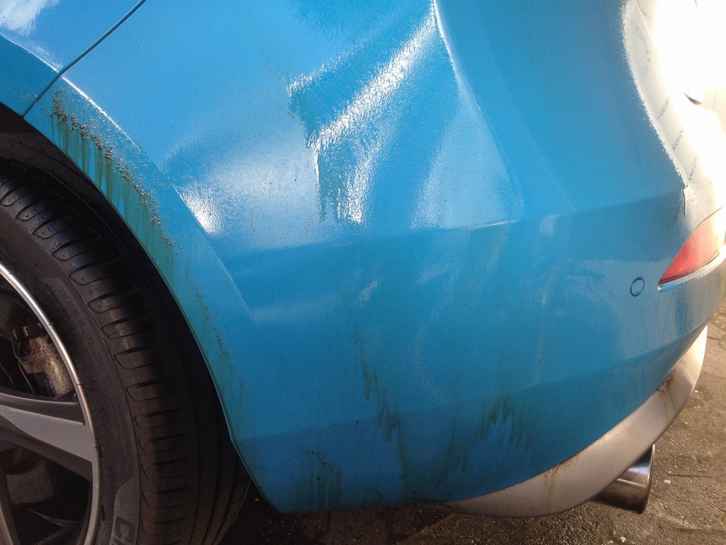

Etter avspyling fikk bilen stå mens jeg gjorde ferdig motorvask, og ryddet litt i garasja, fikk så en runde Korrosol.

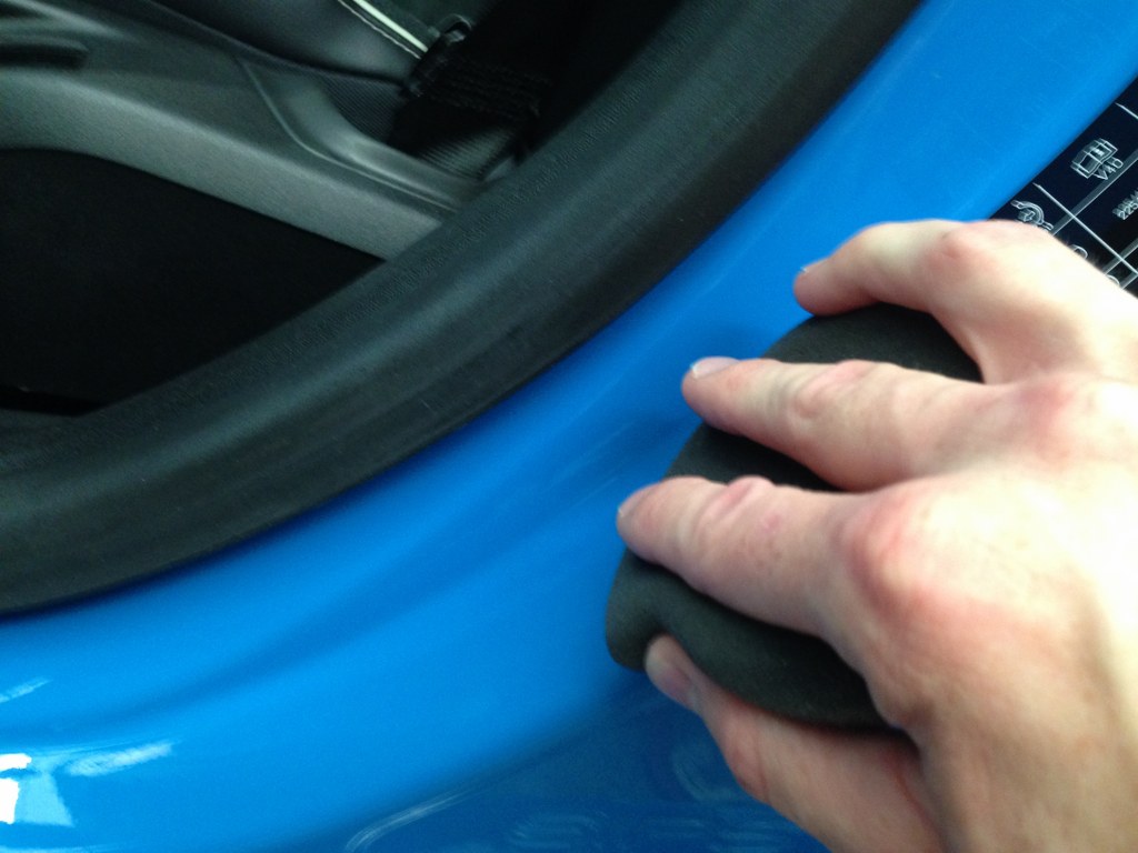

Som dere ser fant ikke Korrosol veldig mye å jobbe med, noe Clay heller ikke gjorde etter håndvasken var ferdig.

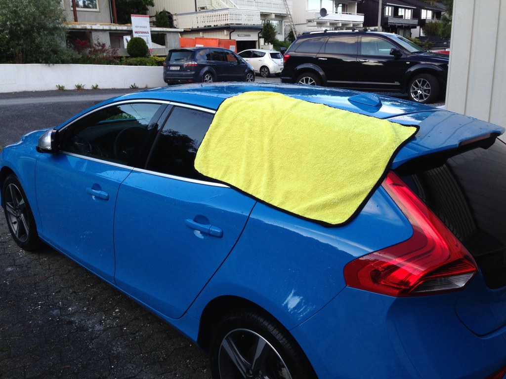

Så noen bilder av berøringsvask, felgvask, tørk og ferdig motorvask..
Og vips var bilen på plass i garasja

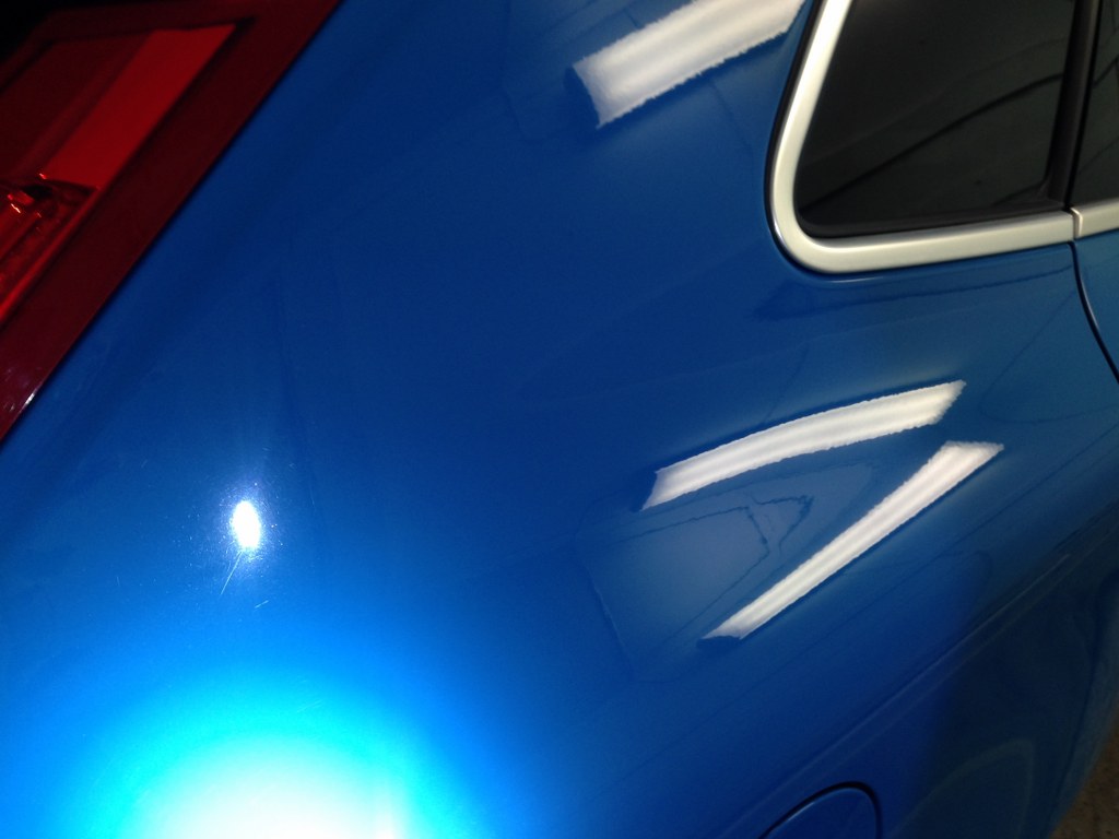

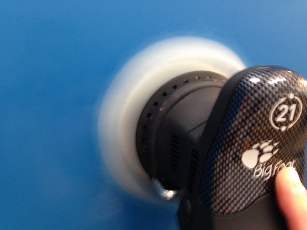

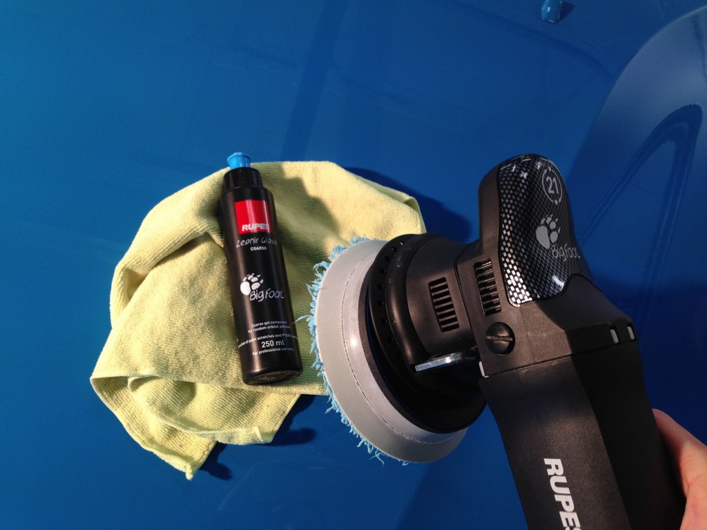

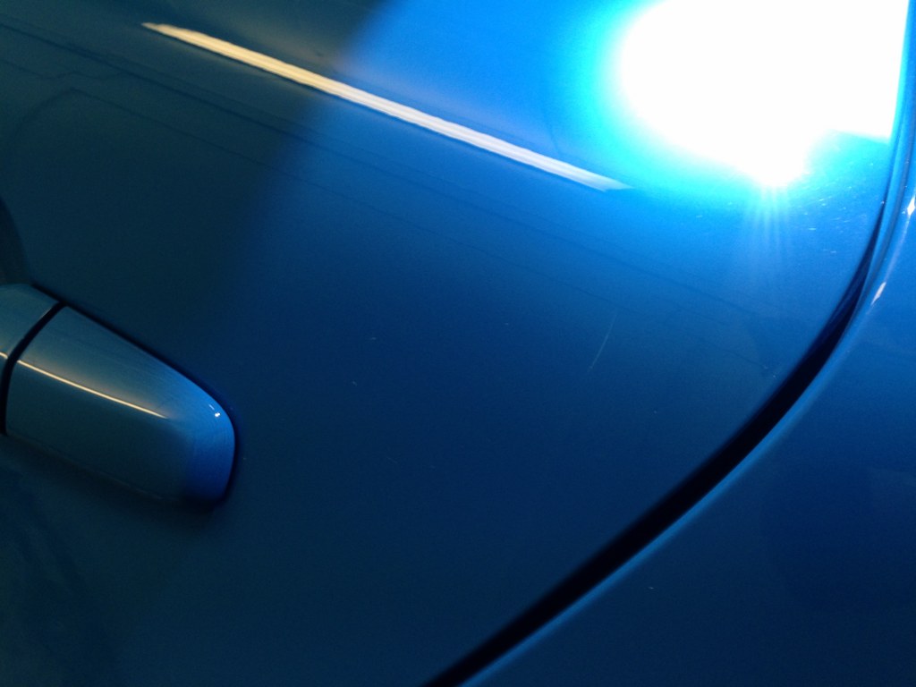

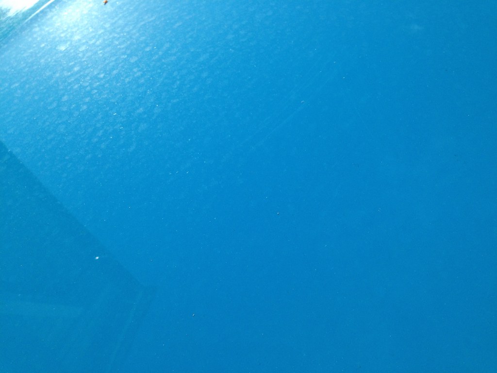

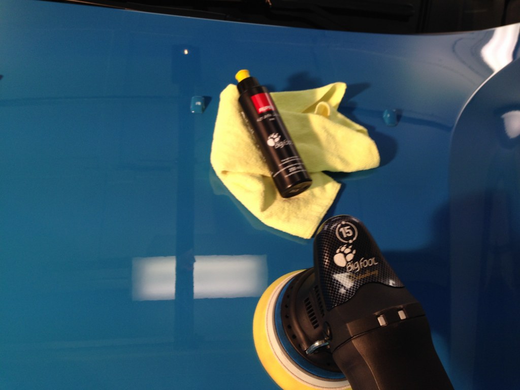

Lakken er noe av det hardeste jeg har jobbet med, så de utvalgte ripene fikk til slutt smake roterende med groveste komboer og full fart og mye press, MANGE ganger før det var godkjent.
øvrig småtterier måtte taes med Rupes blå/blå, denne gang med MF istedenfor grønn pad.
Finsteget ble tatt med Rupes gul/gul
Måler litt lakktykkelse og gjør klar for å begynne.
you get the Picture... slik var det jevnt over hele bilen...

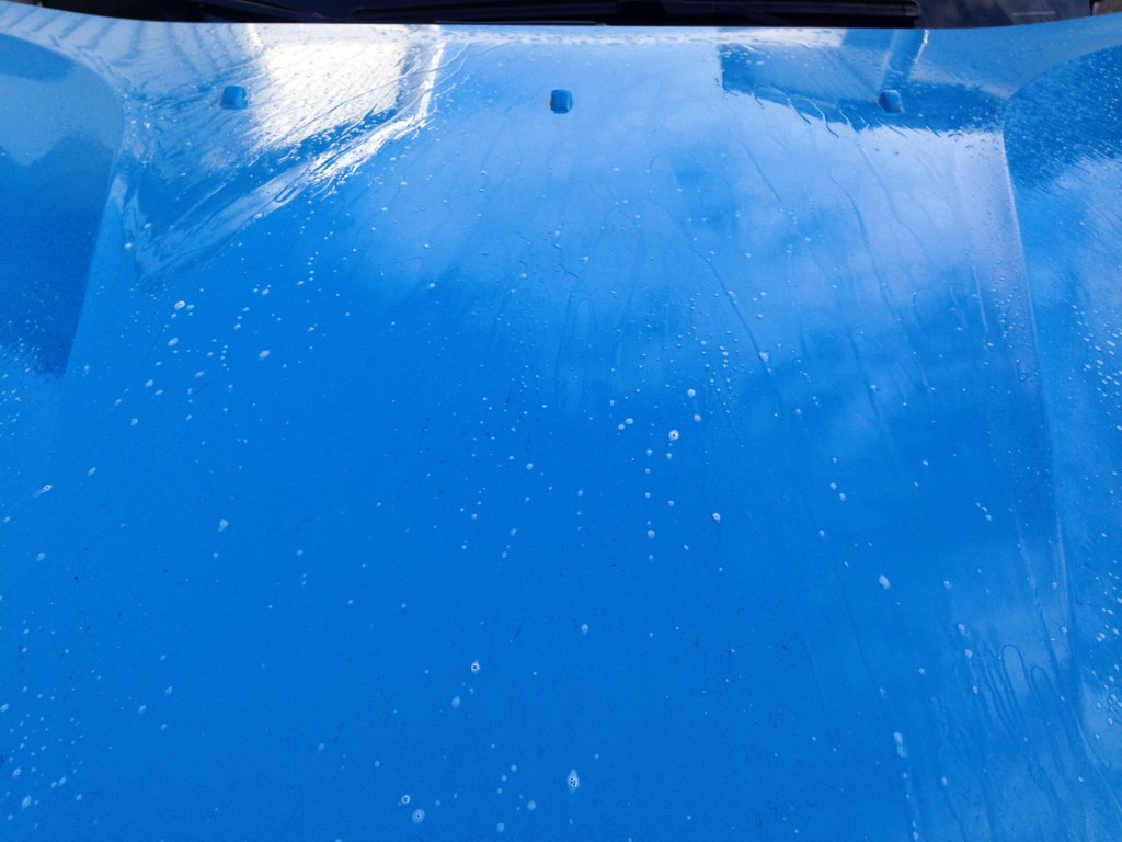

ca midt på panser var de verste ripene, fordelt på ca 30x30cm.
blå/blå rupes har rett og slett ikke sjanse, så kjører ferdig roterende, før jeg tar resten av bilen med blå/blå, og avslutter med gul/gul

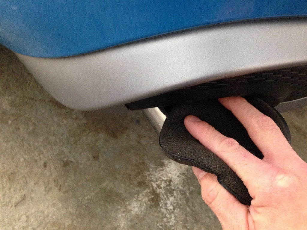

Litt Pneu på dekksider
pga tidspresset ble det dessverre mindre bilder mot slutten enn ønskelig, men vi går mot 2.steg
Som ble kjørt med dette, denne gang med Bigfoot15, istedenfor Bigfoot21 som ble kjørt på 1.steg.

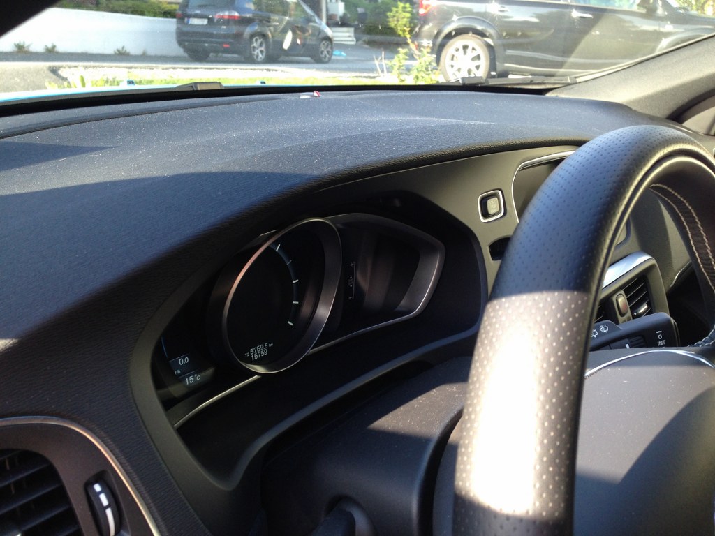

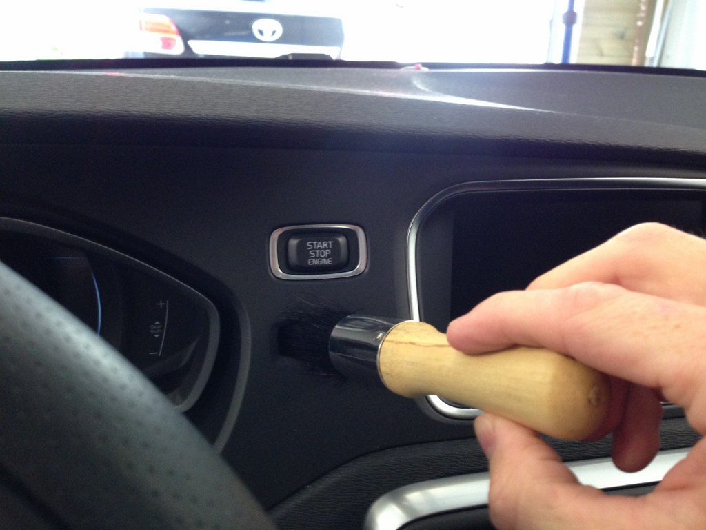

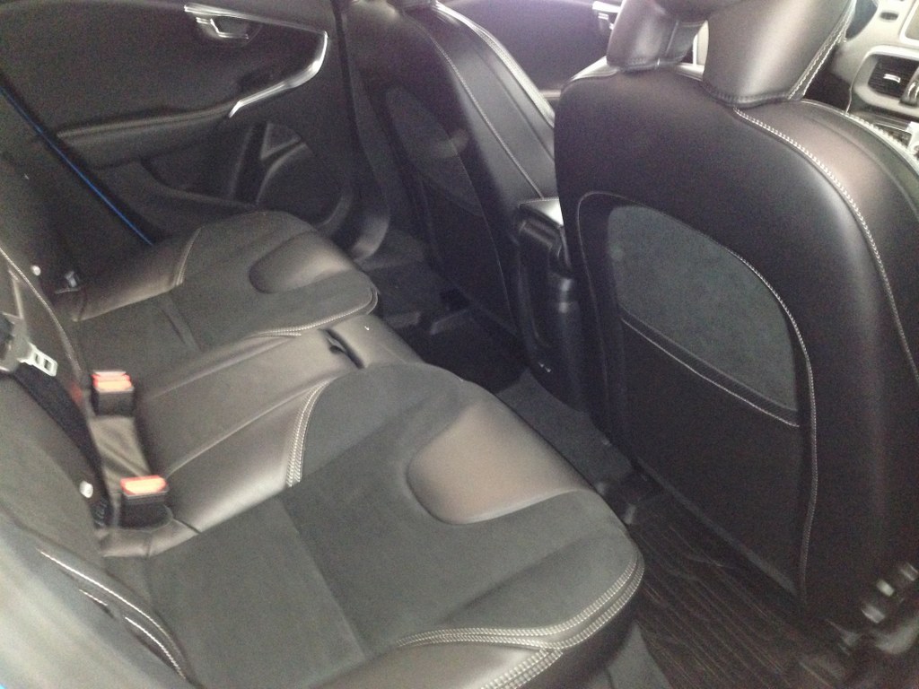

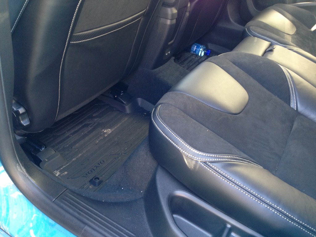

Avslutter med litt interiør og øvrig utvendig, før vi nærmer oss klar til levering

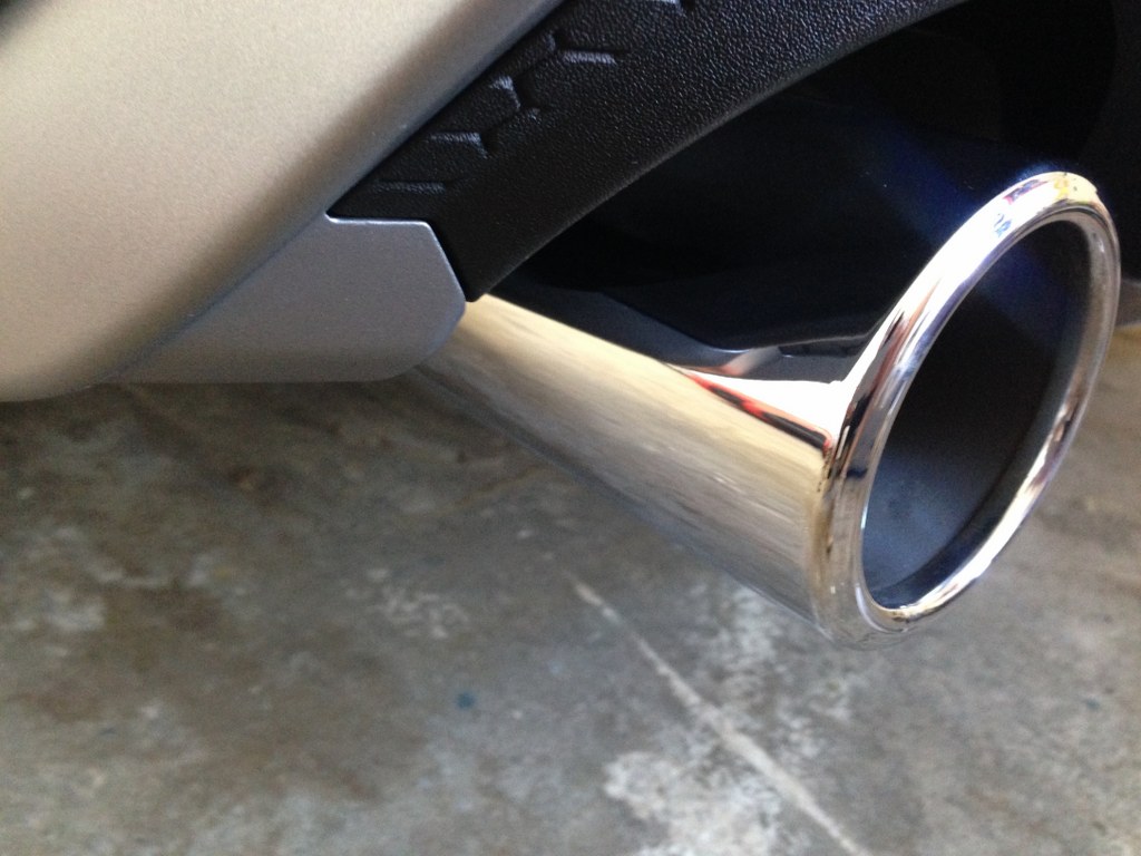

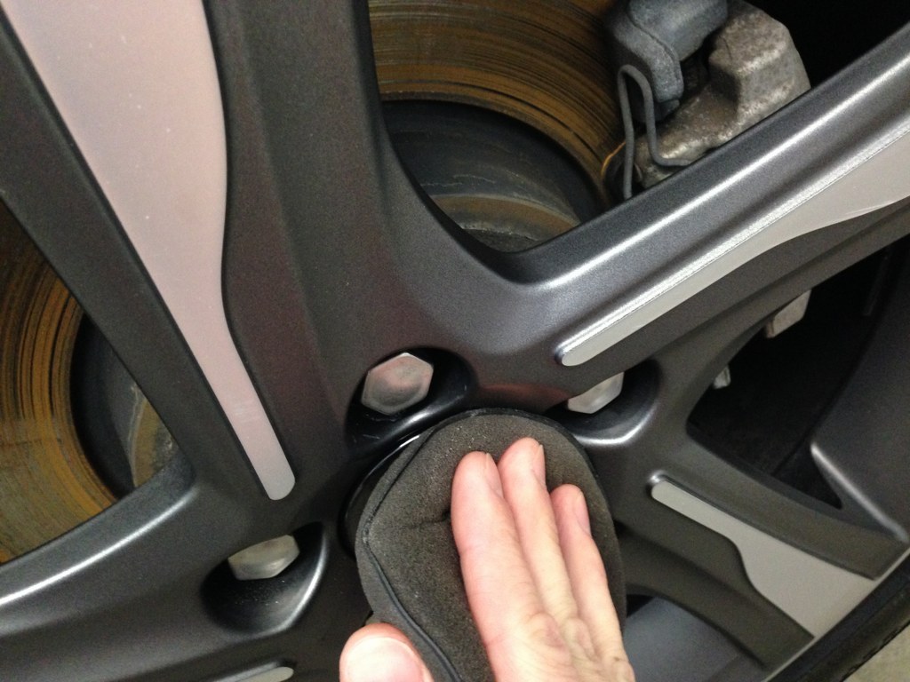

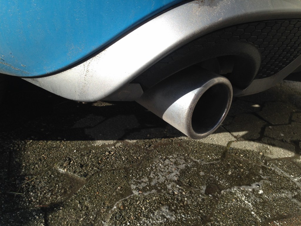

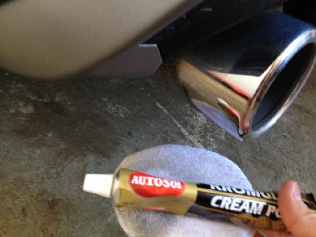

Autobahn på felger og eksos.
Shield i døråpninger

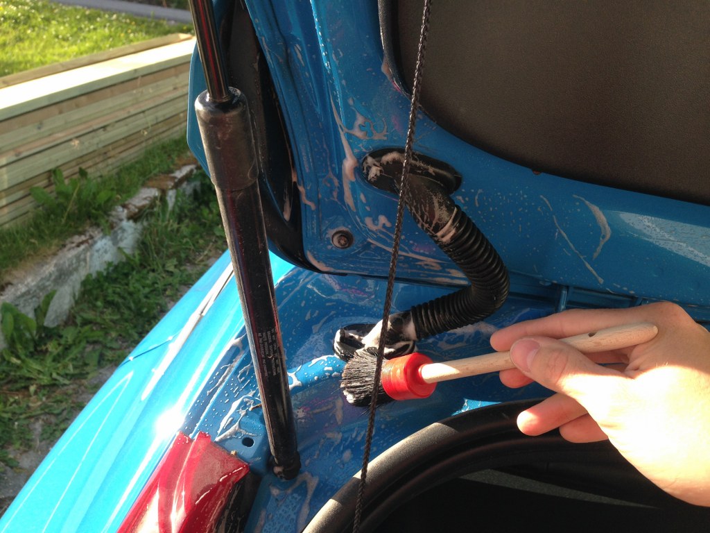

Liten detailbørste på trange steder.

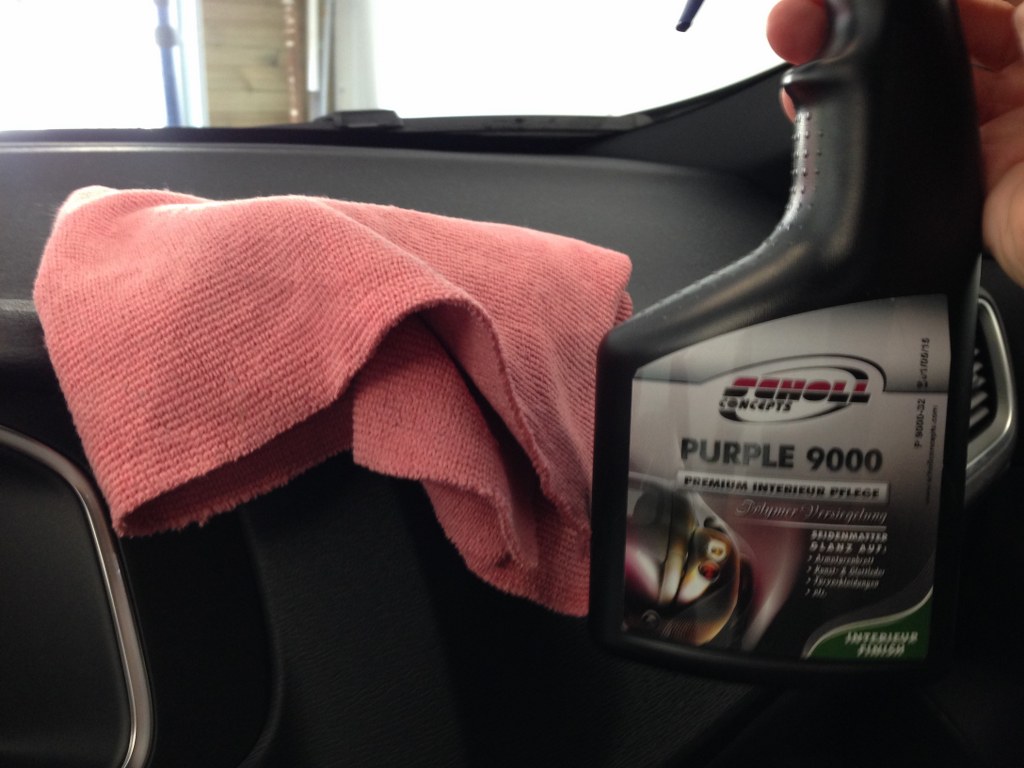

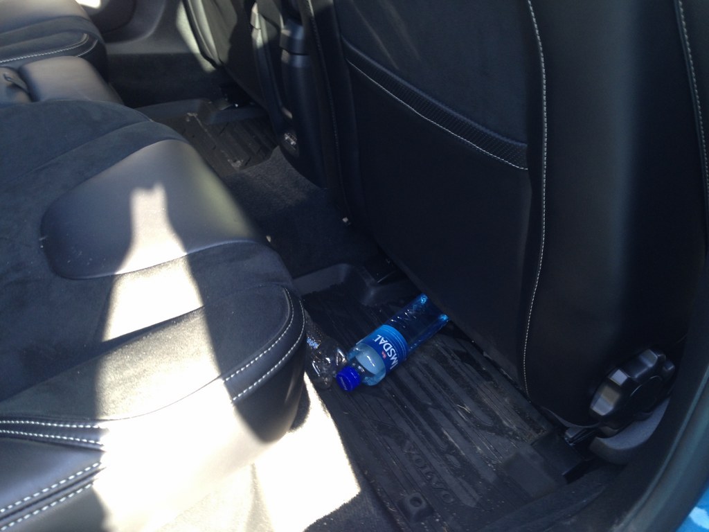

Etter et par småflekker ble tatt med Gtechniq W2, fikk interiøret smake Scholl
Gulvmatter fikk Pneu matt, da glossy lukter FÆLT, og er glatt - har ingenting inni en bil å gjøre...
Motorrom ferdig, Scholl Boost gjør nytten sin..

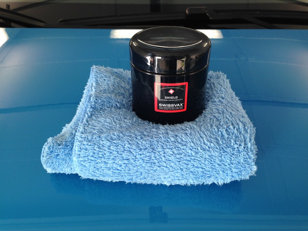

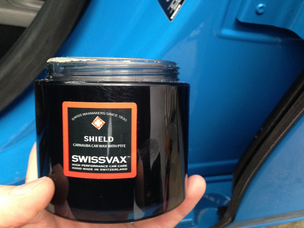

Eier var fornøyd med Swissvax Shield sist, og vi fortsetter med den nå også..

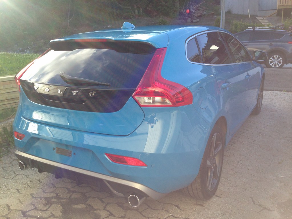

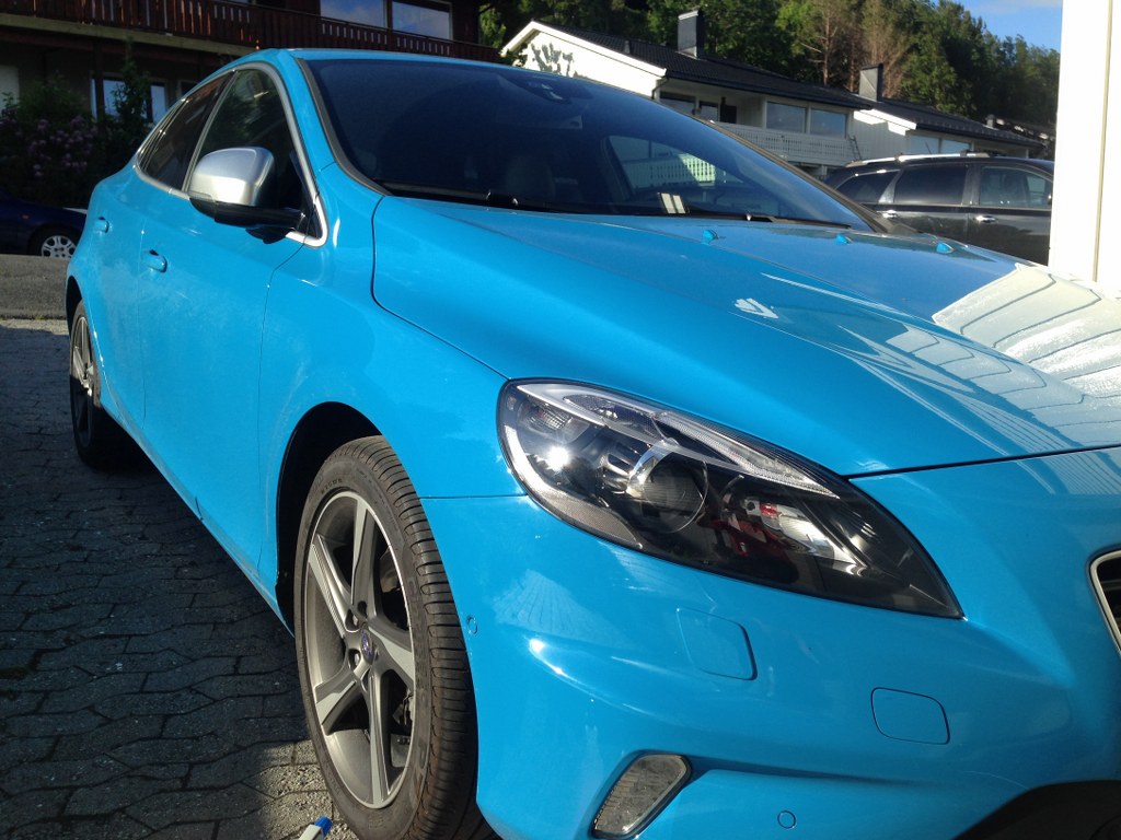

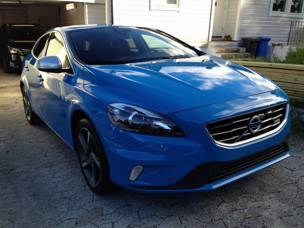

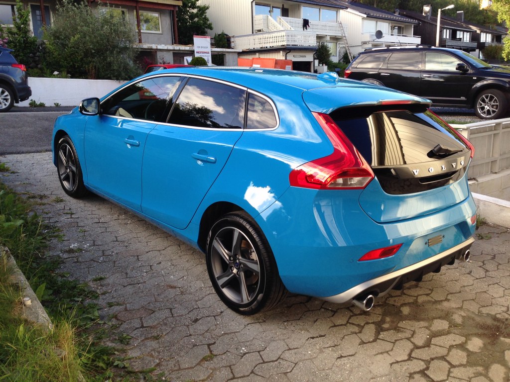

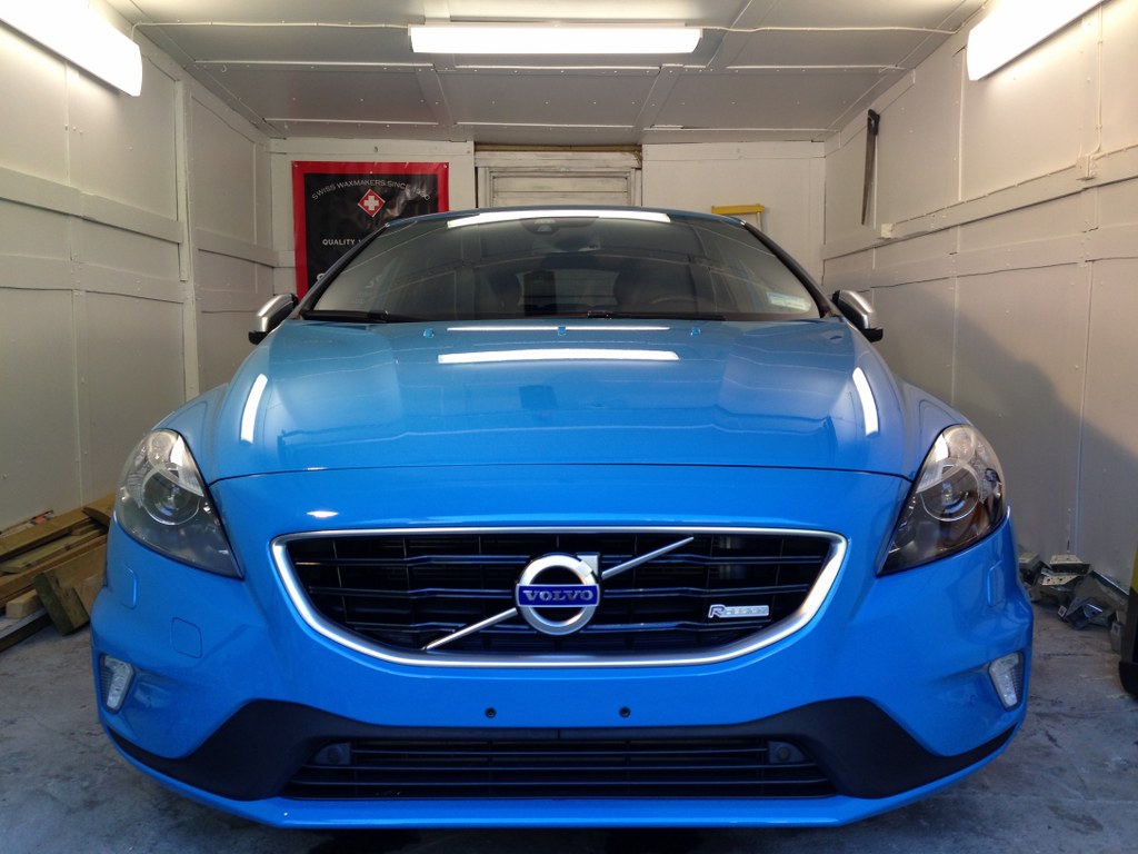

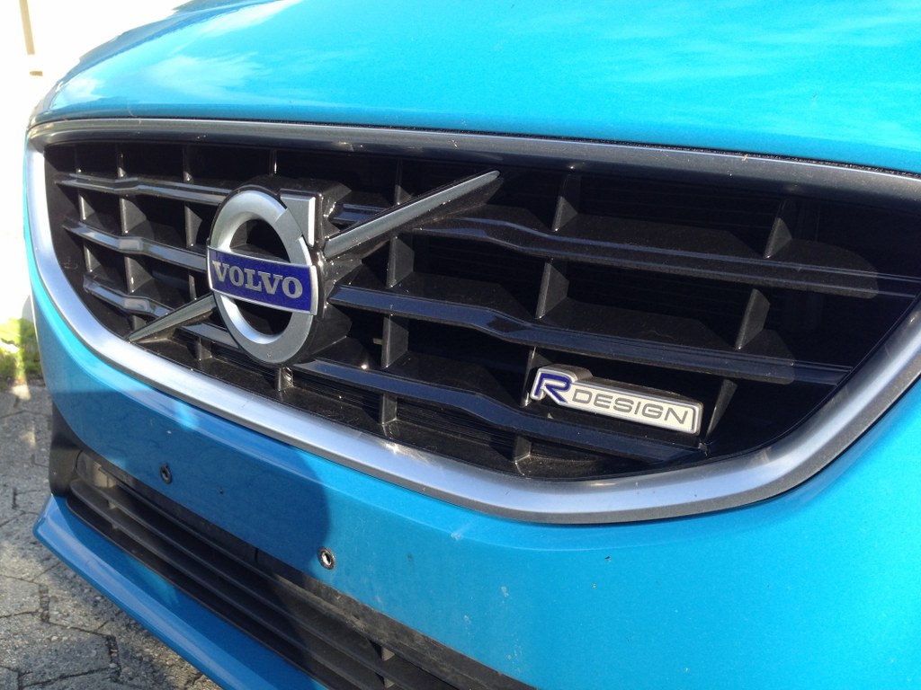

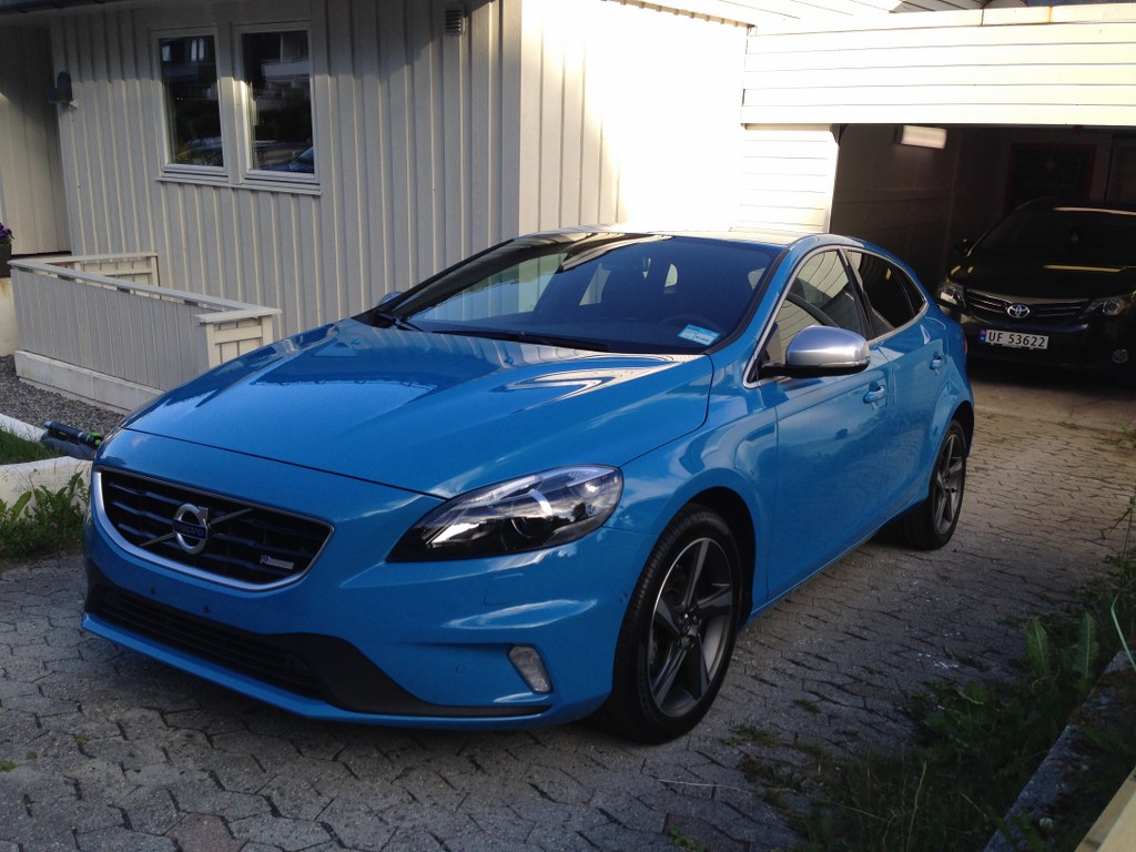

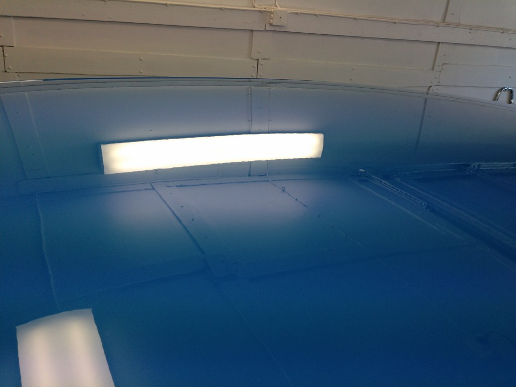

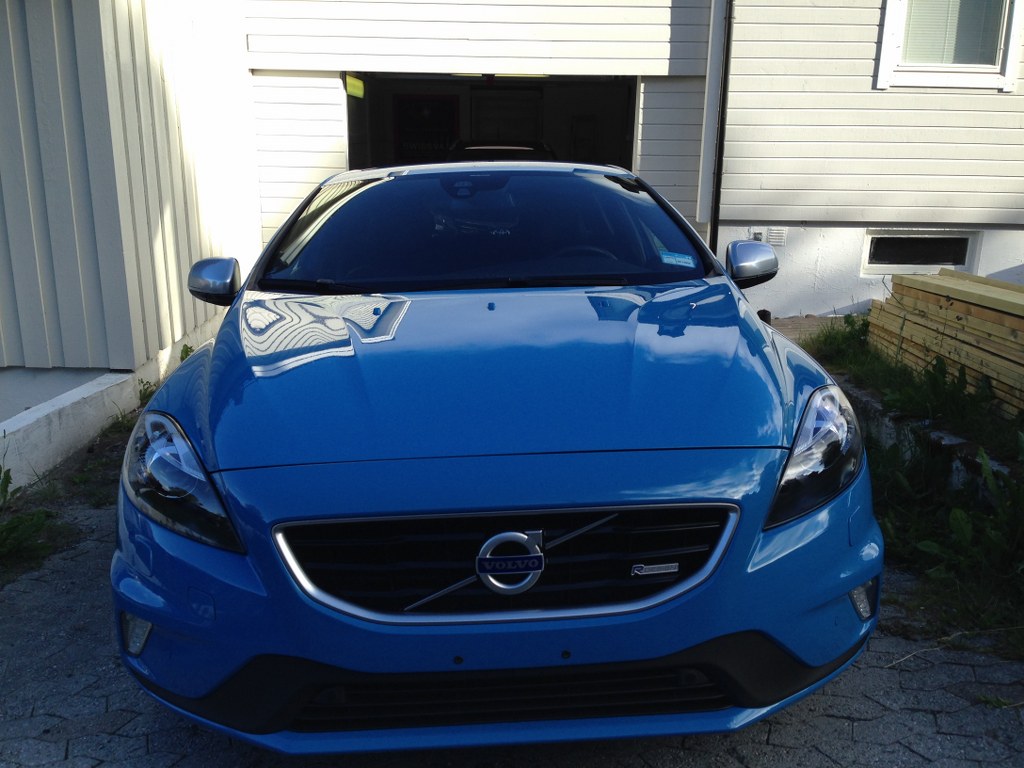

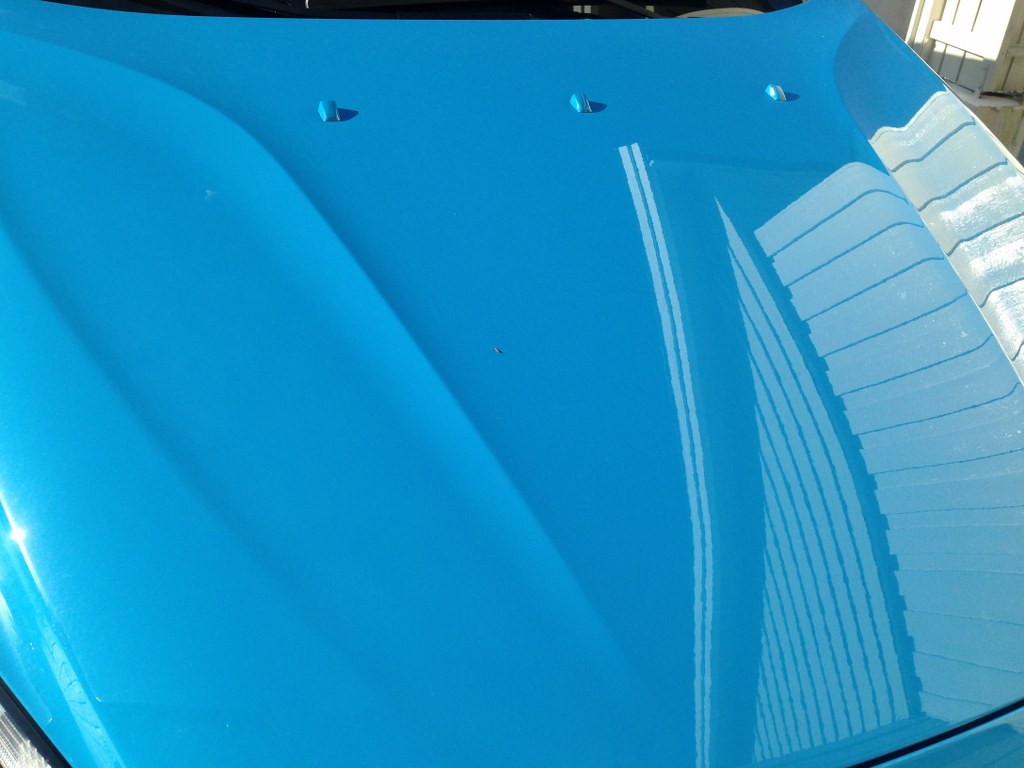

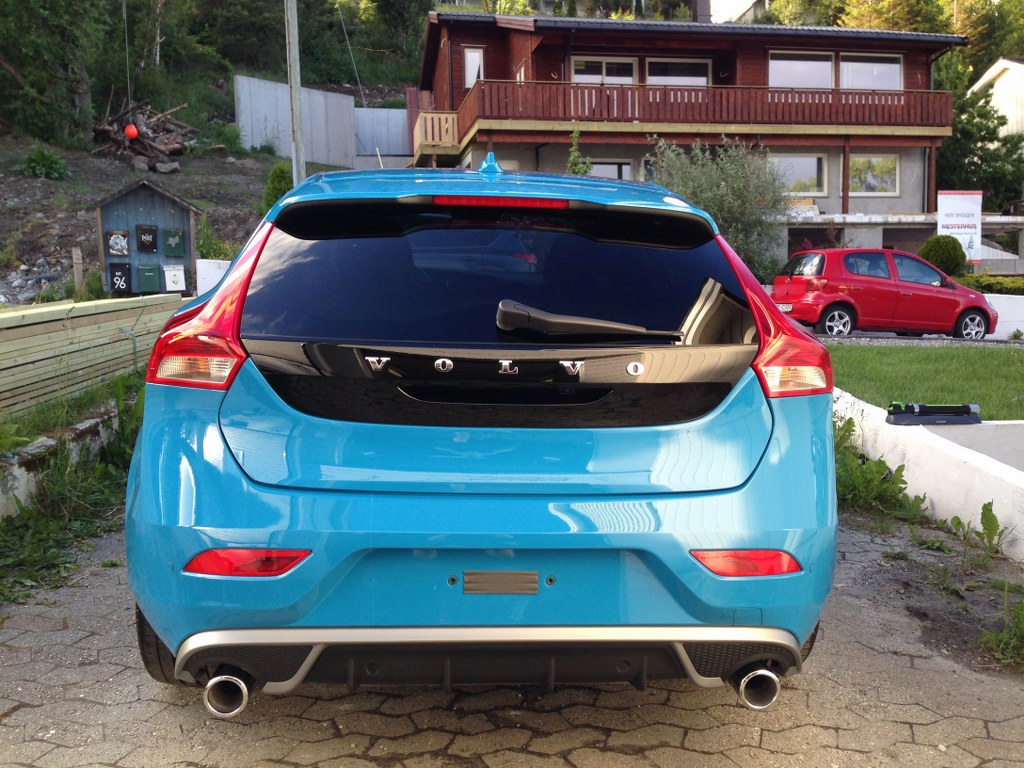

Da går vi til ferdig bildene, og lar de snakke for seg selv..
Var mer heldig med været denne gang, og fikk ikke bare tatt ferdig bilder utendørs, men også i sol!
Utrolig flott farge, som er vanskelig å få frem på bilder..
Mens den fikk stå i sola, gikk jeg over vinduene med Nanolex glassrens, monterte skiltene på igjen, og tok en ny bufferunde, bare for å være sikker.

Utrolig digg farge:-) skulle gjerne hatt noe mer tid mtp interiør, bagasjerommet måtte bare droppes i tidsmangel, men det var stort sett kun snakk om støvsuger og småting uansett:-)
