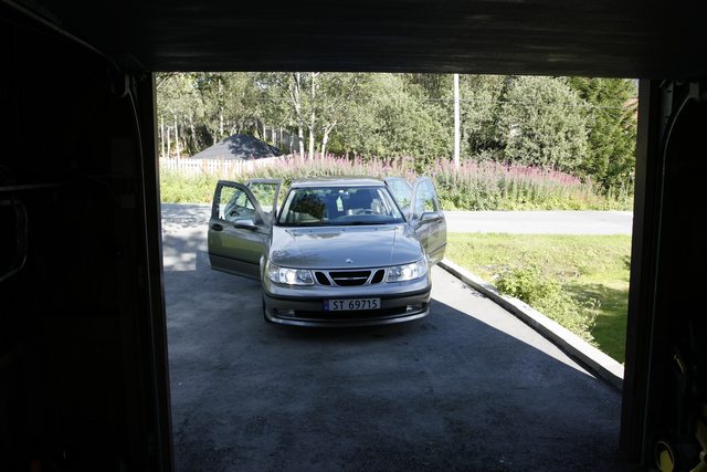

Pen bil :) Forbanna kult det første bildet!
Takker ;) Likte det også :)

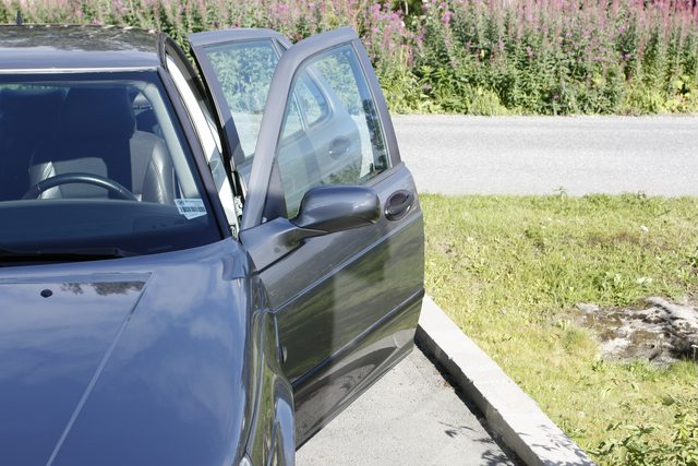

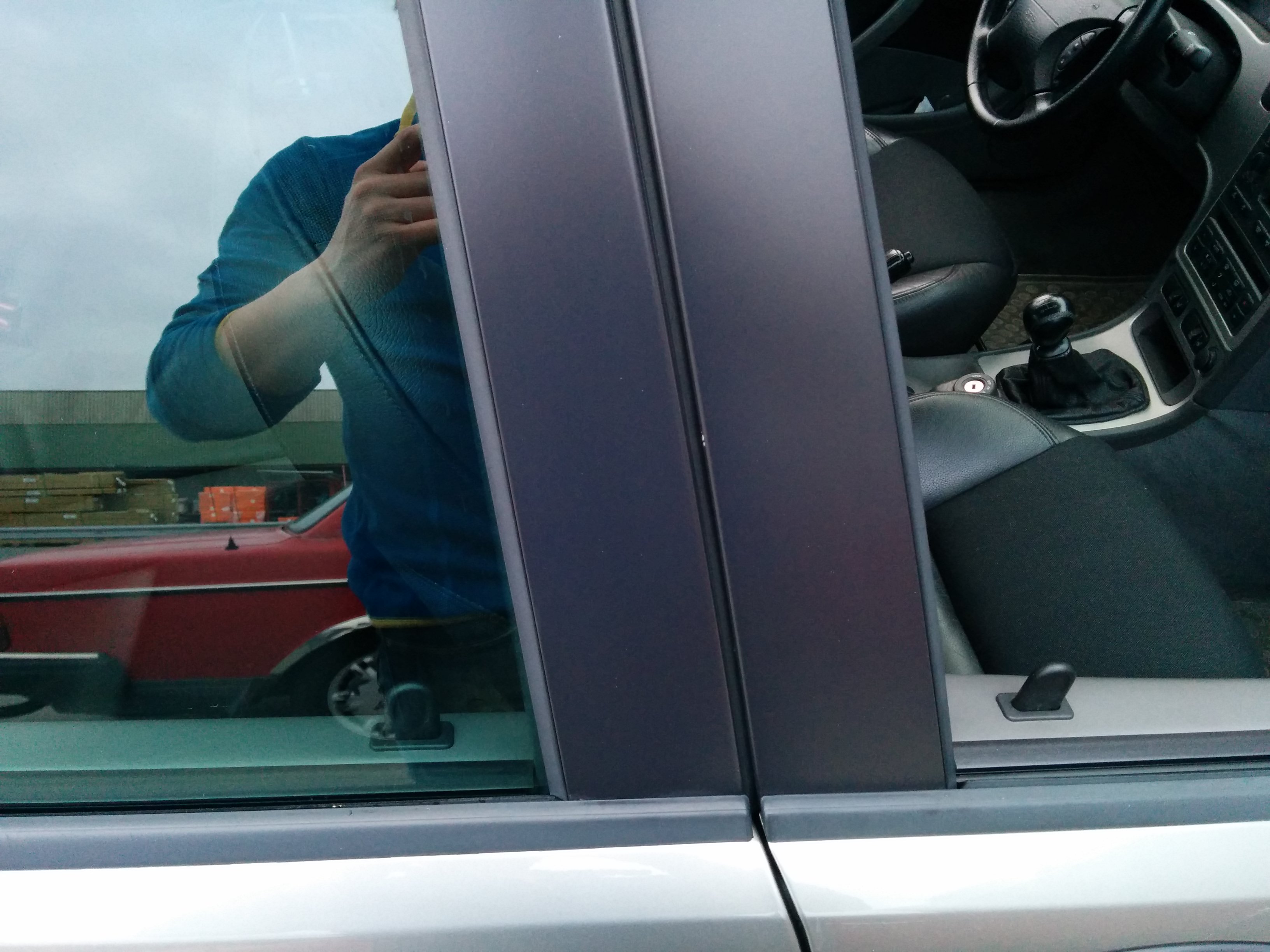

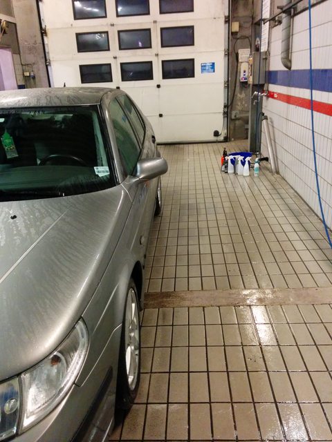

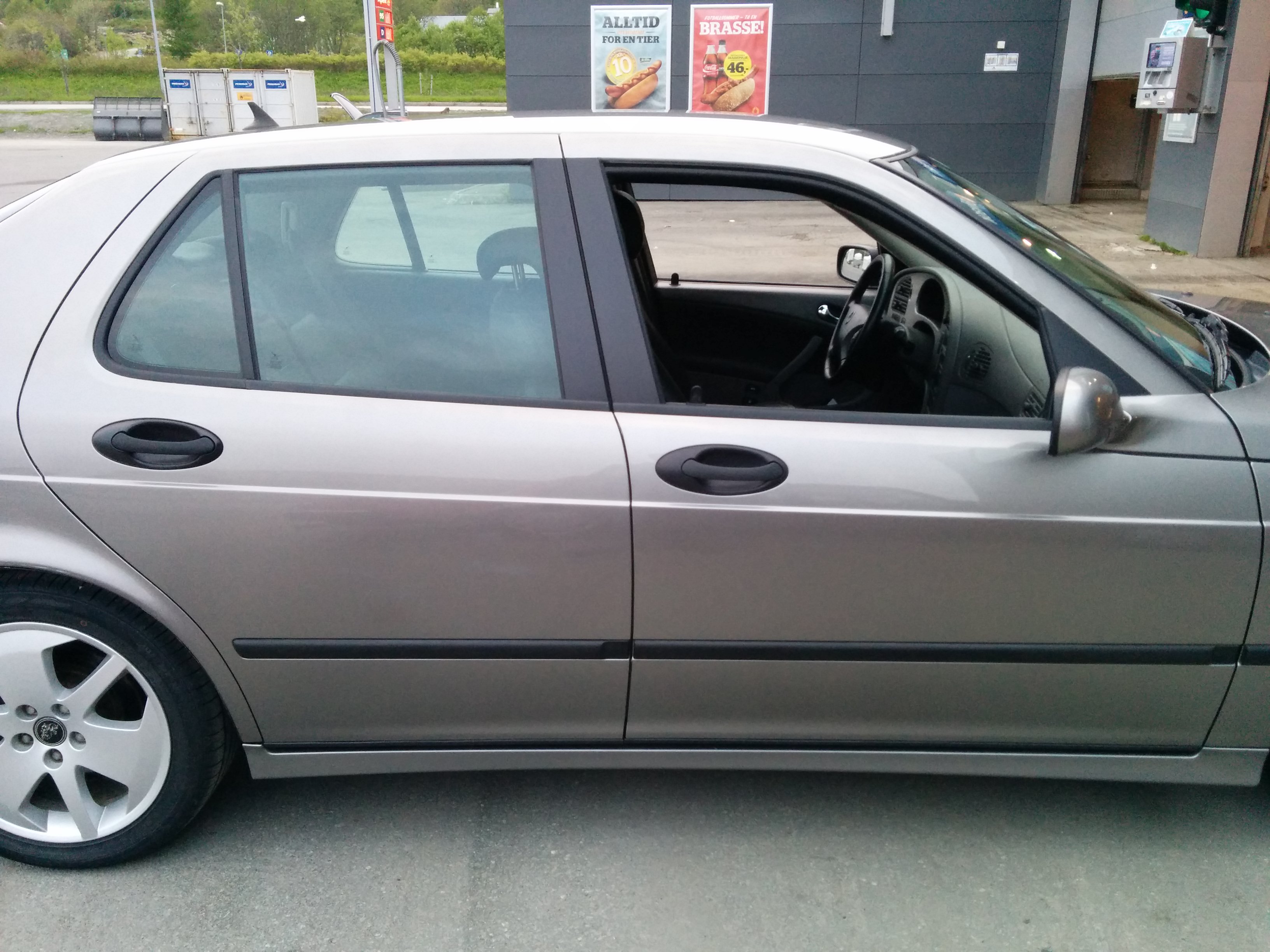

Fant frem litt bilder jeg tok mens jeg shina opp plastlistene o.l. på bilen (med Auto Finesse Revive - Trim Dressing):
10378014_10204375922781146_3089396387085
Pga. mangel på tid med mye arbeid i sommer så blir bilen tatt litt for litt. Denne uken håper jeg å få lappet panseret samt polering av bilen.
Frontleppa har fått en god del juling og jeg blir mest sannsynligvis til å si meg fornøyd etter gul uberpad med PF400 (Menzerna) og finishininga med PF4000 og blå eller grønn uberpad.

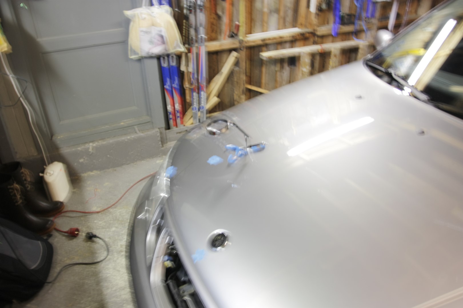

Har bilen i garasje for tiden og har i dag gjort ferdig den lappingen av steinsprang som jeg orka å gjøre. Var flere plasser det var små lakkskader der det hadde satt seg rust. Disse ble fjernet, pusset ned, silikonfjerner og så lakkert opp med lakkstift.
Pansret var så ille at jeg ikke orker å lappe mer enn noen få plasser jeg gjorde det på (bilder kommer). Må se hvordan resultat blir etter polering.
I morgen blir det våtsliping av de lakkerte plassene, våtsliping av frontflyktene, polering av bilen og frontlyktene. Satser på å få grovsteget unnagjort i morgen.

Forresten: Den panser-rep'en din; har du bilder fra jobben? Har noen små våtslipeplaner på gang...
Bilder kommer etter morradagen. Kameraet ligger låst inni bilen i garasjen som jeg benytter.
Tror jeg skal få den ferdig ila. morradagen eller tirsdagen, men kan få bilder opp i morgen.
Ble ikke helt perfekt, men det var jo bare lakkstift. Mange av steinsprangene var så småe at det var ingen vits å prøve å lappe de i tillegg til at laget som var borte var så tynt. Men der jeg gjorde det ble det relativt bra.

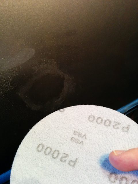

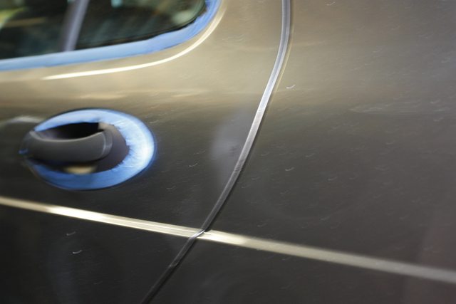

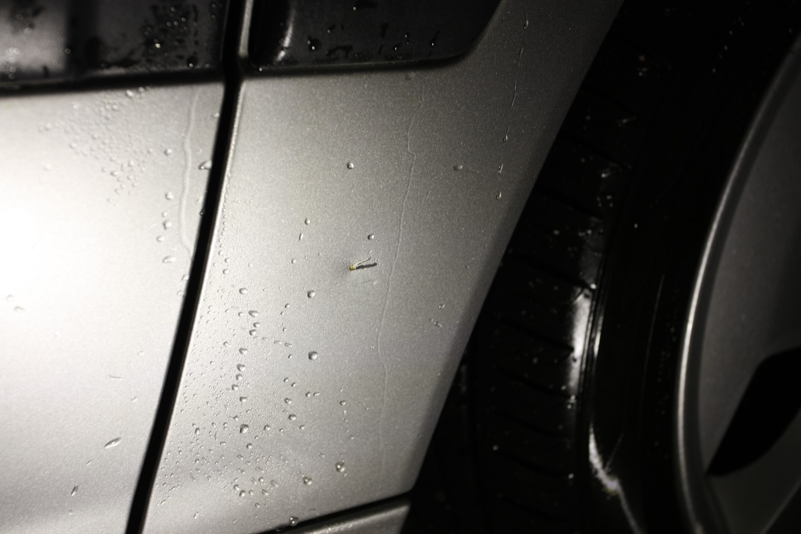

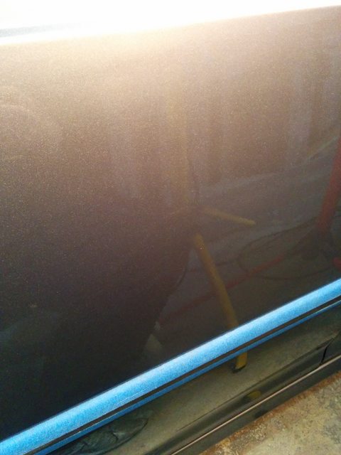

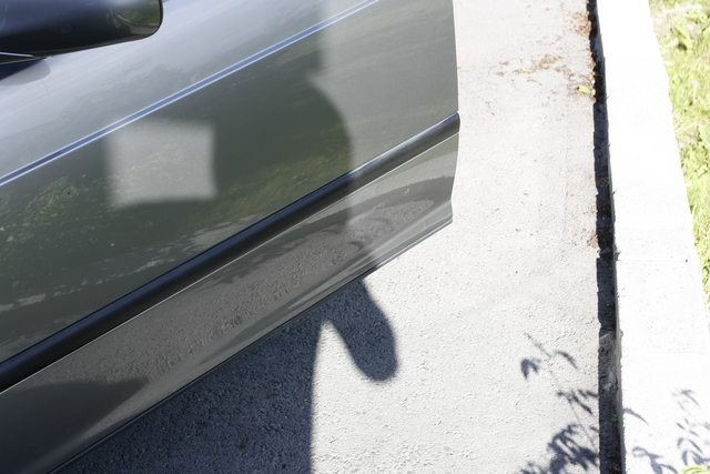

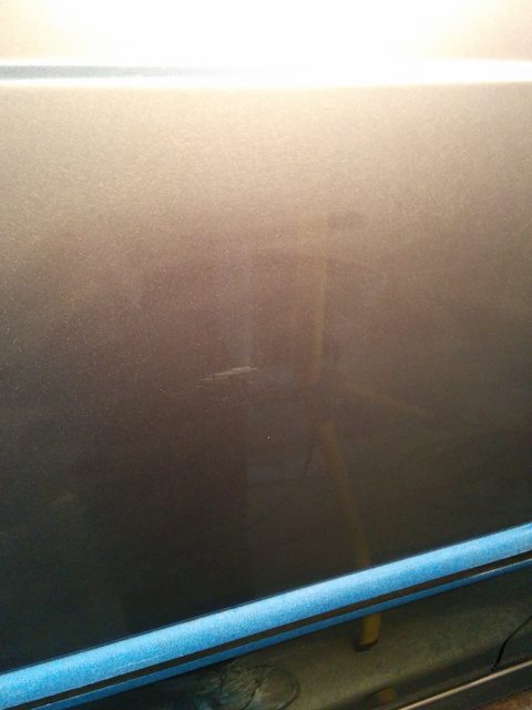

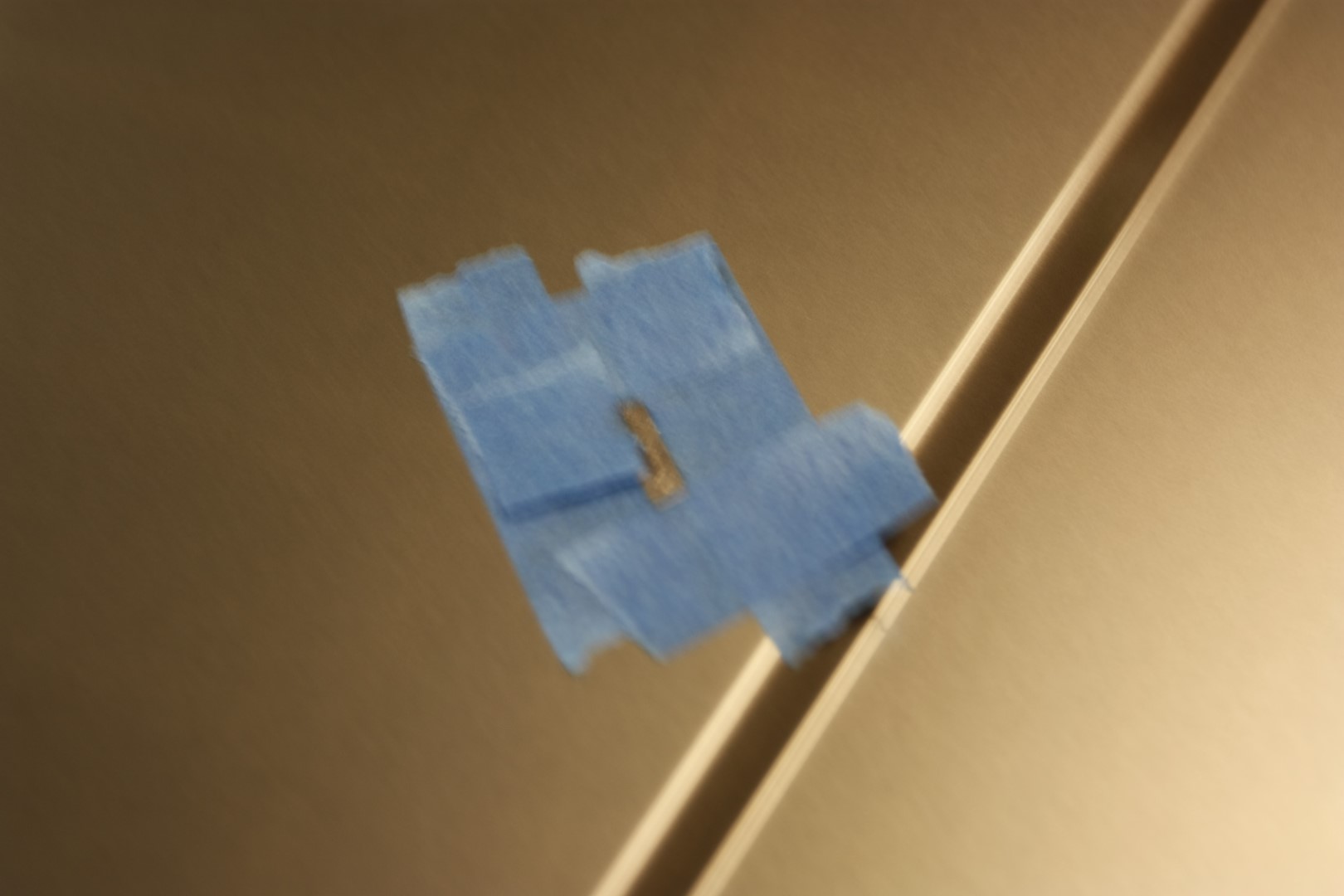

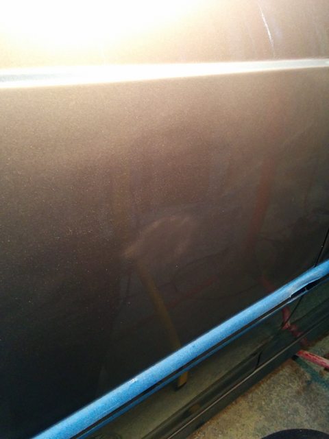

Våtsliping på en uggen ripe på passasjerdør.

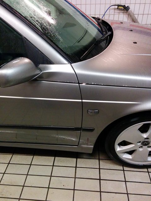

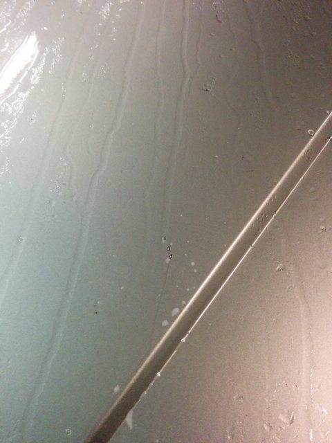

Bilder av rustfjerning, stripping av voks o.l.:

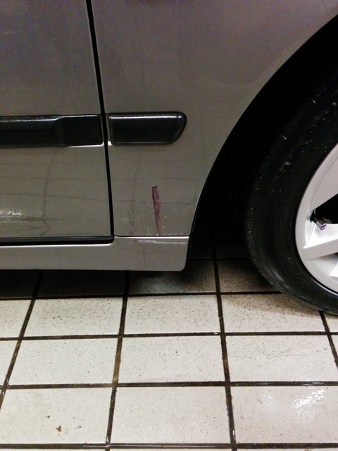

Stygg ripe/bulk som hadde litt av hvert i seg:

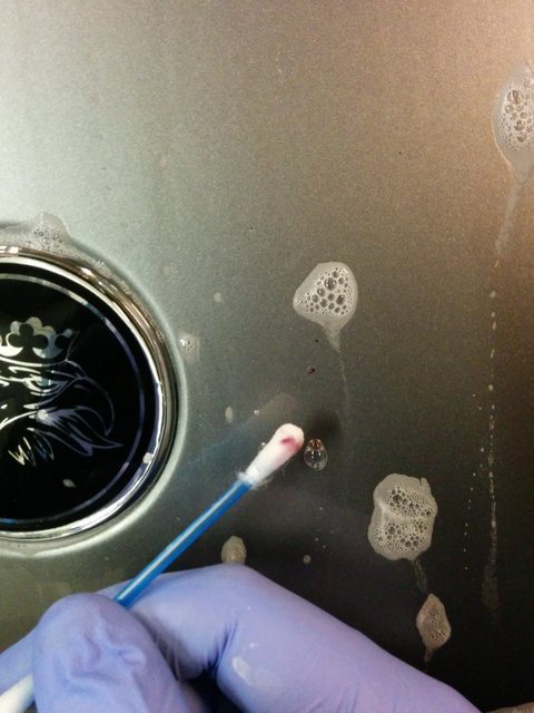

Bruker IronOut på en kreativ måte som rustfjerner:

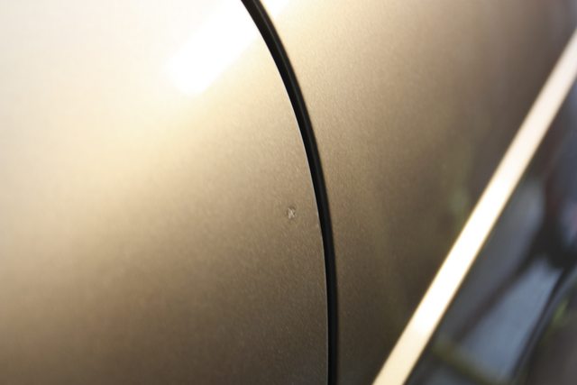

Bilde av skade jeg oppdaget etter at jeg var ferdig med poleringen. Den må ha kommet mens jeg kjørte ut og inn i garasjen mellom de ulike stegene. Surt er det, men er ikke noe jeg gidde å gjøre noe med før jeg tar finsteget en gang ila. våren neste år.

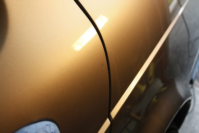

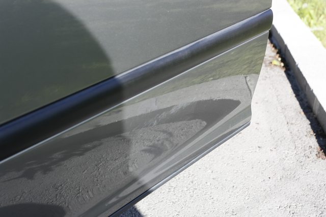

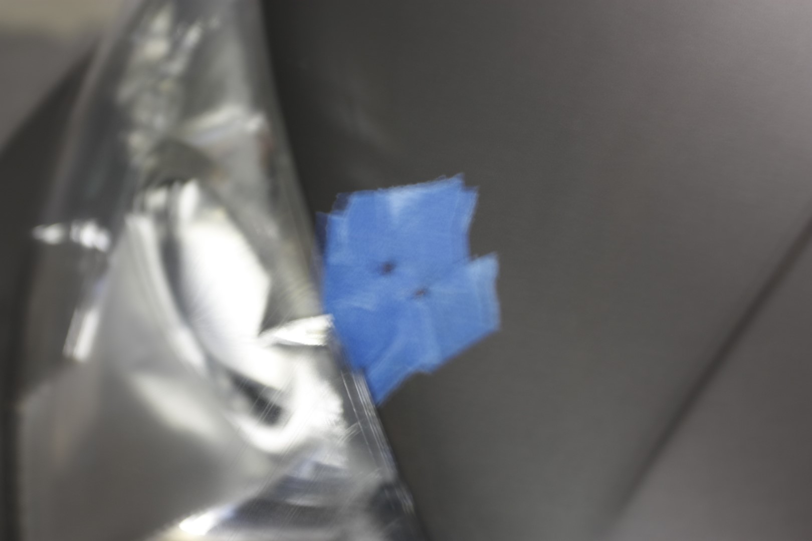

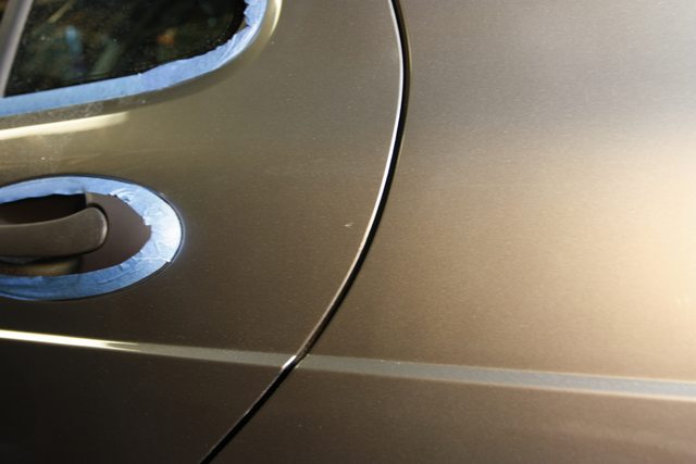

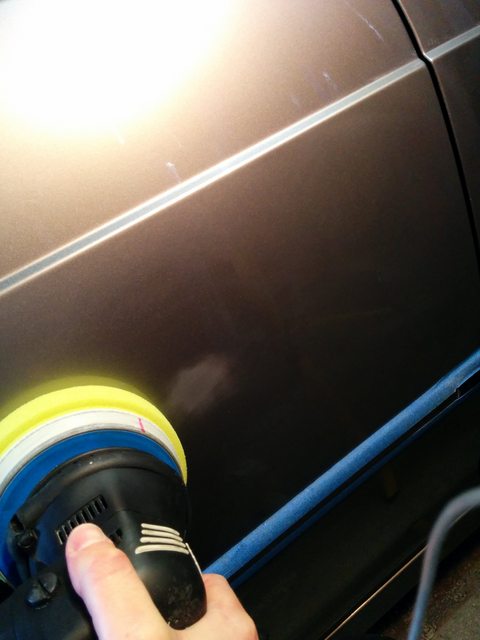

Flekking av steinsprang på dør med våtslip&polering:

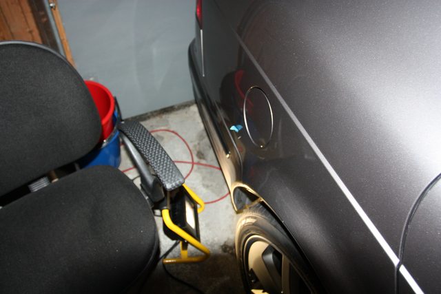

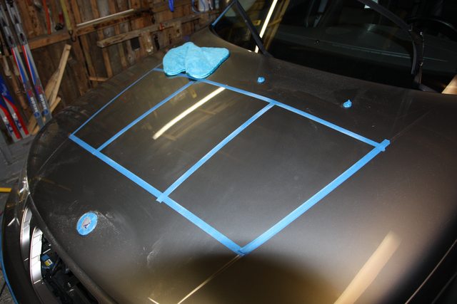

Litt abreidsbilder (polering - lakk, lykter o.l.)

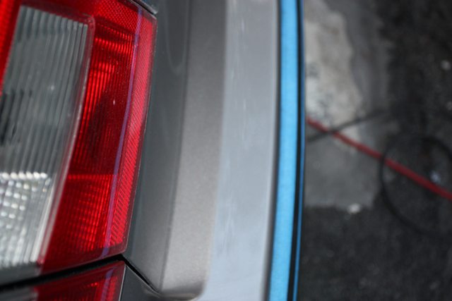

Bekjempelse av riper ved bagasjerom. Dempet, men ikke borte. Brukte både rupes blågrønn med blå pad, rupes blå med grønn, blåblå, menzerna fg400 med blå pad, menzerna fg 400 med uber cutting pad og flere andre..
Kombotesting - husker ikke alle for frustrasjon ble tydelig etter kort tid. Riper dempet, men ikke helt fjernet med rupes blå og blå pad, blågrønn med blå pad ga best bang for the buck og jeg kjørte for det meste over hele bilen med det.

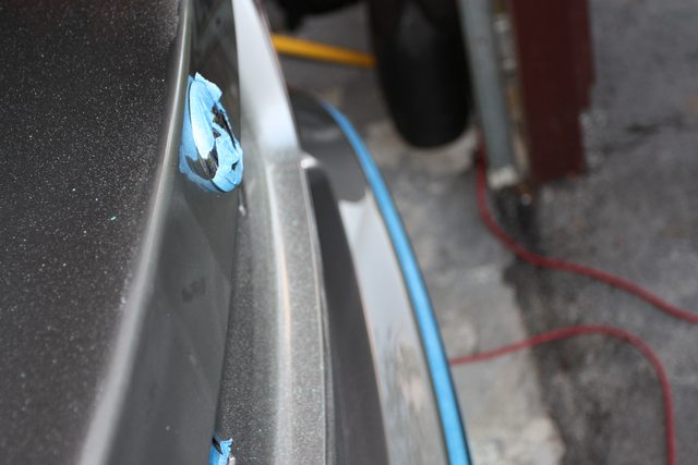

Arbeider med en dyp ripe - diamantborr, bilthamber deox gel, silikonfjerner, lakk og klarlakk fra stift og våtsliping. (Se også skade ved hjulbuen - er knekt inn og skrapet bort litt lakk)

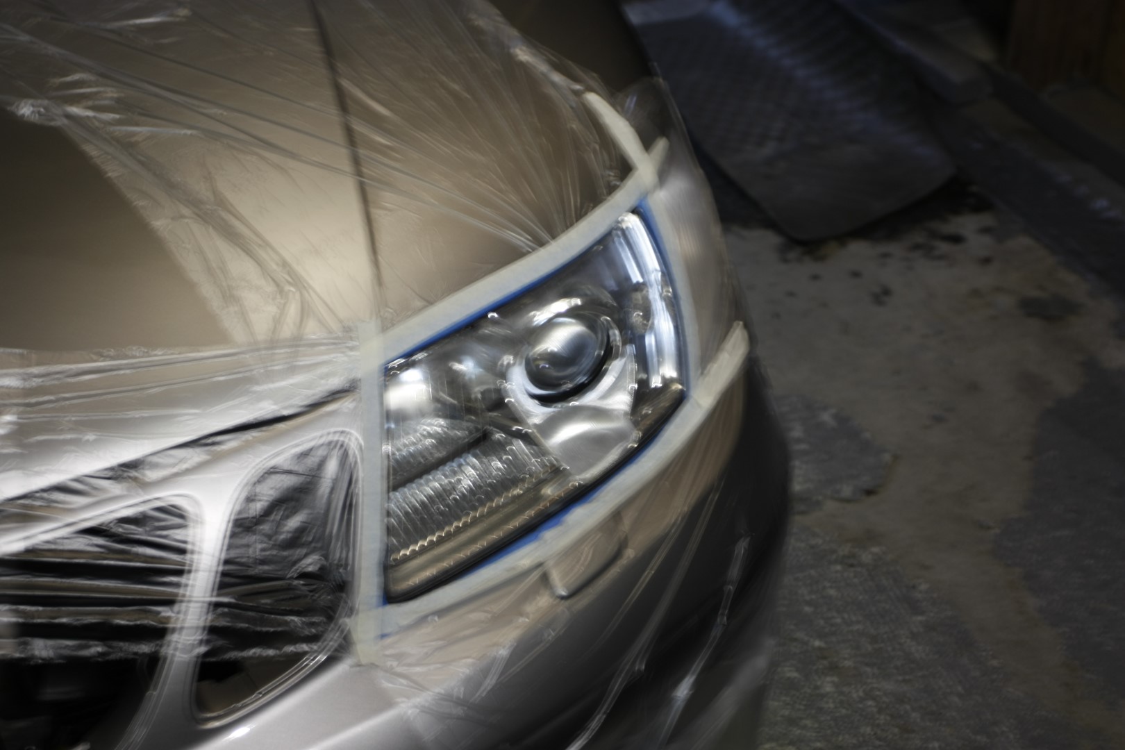

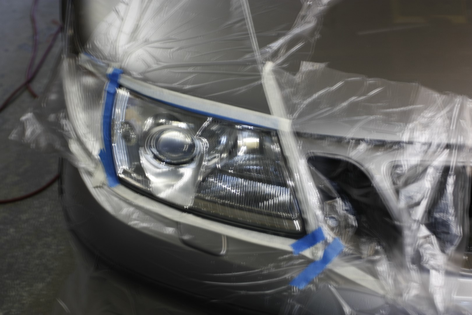

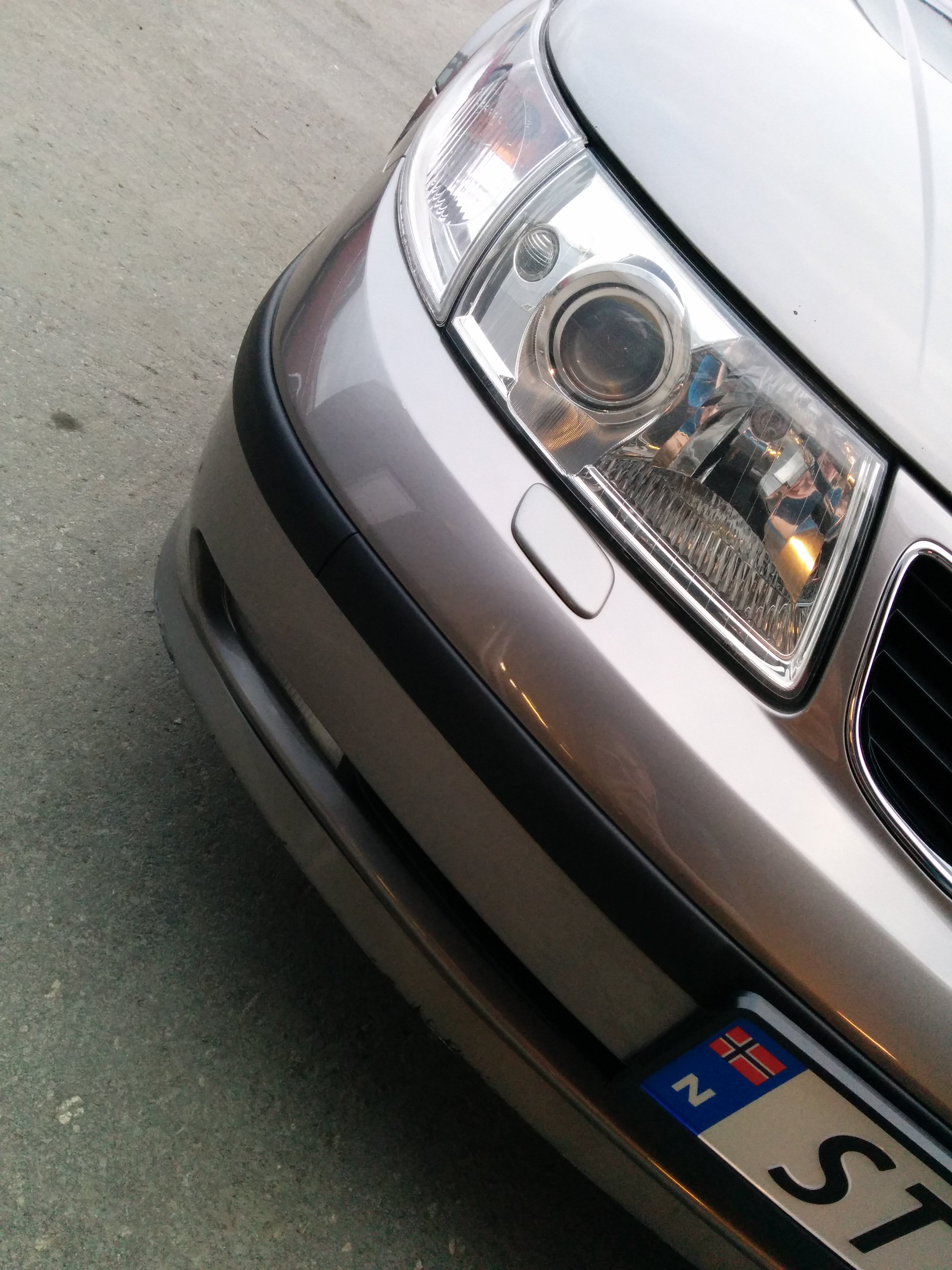

Våtsliping av lykter - p2000, p3000 og rupes blåblå. Tok ikke alt overhodet - må ha en grovere kombinasjon for å få bedre resultat.

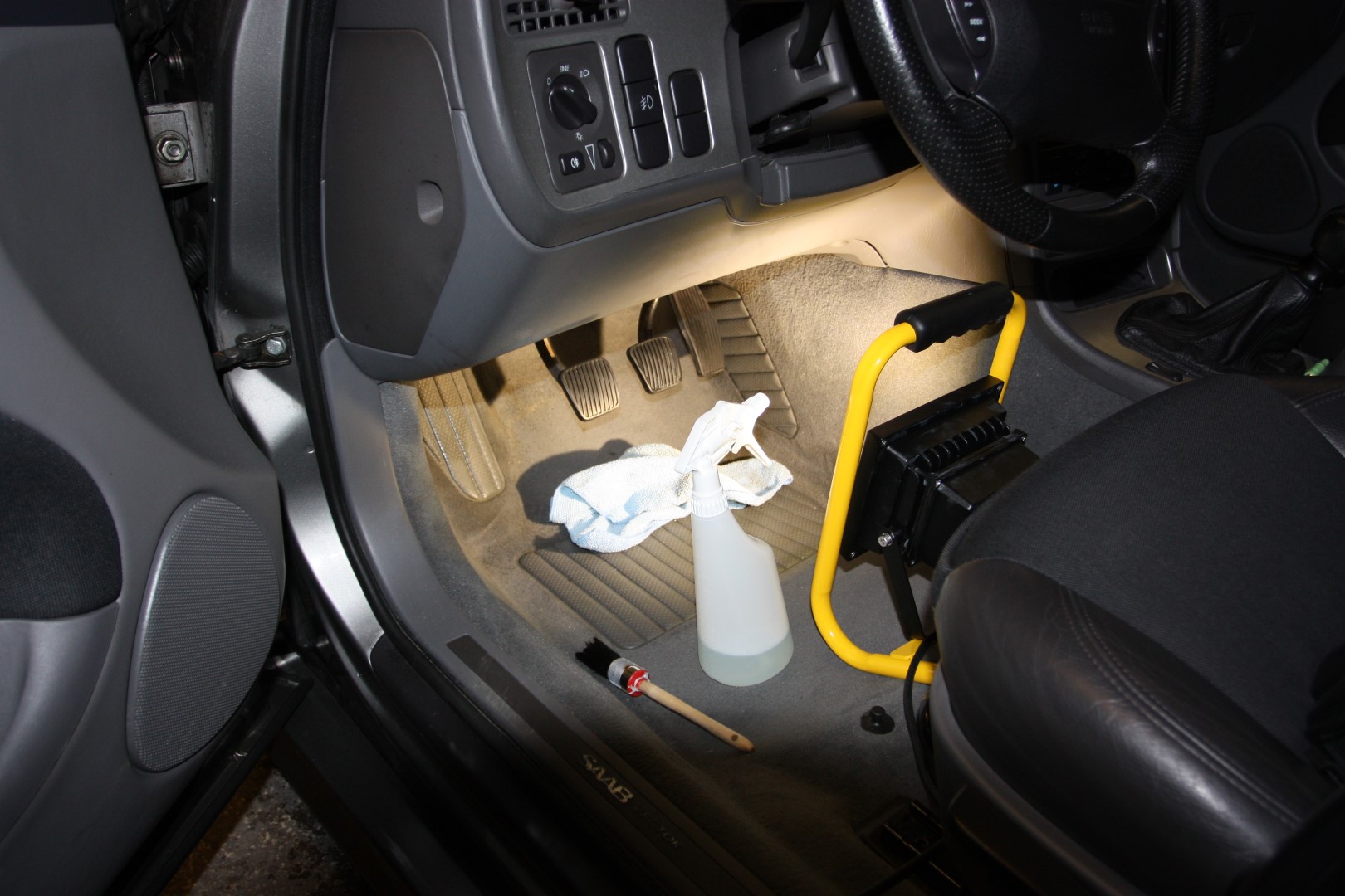

Mens lakken tørket ble det pusket litt innvendig. Huff hvor mye man så med riktig belysning...

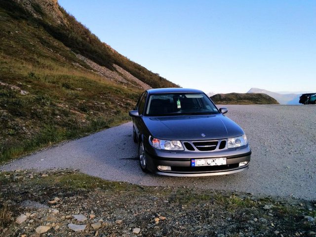

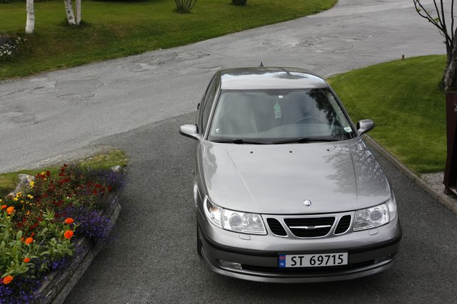

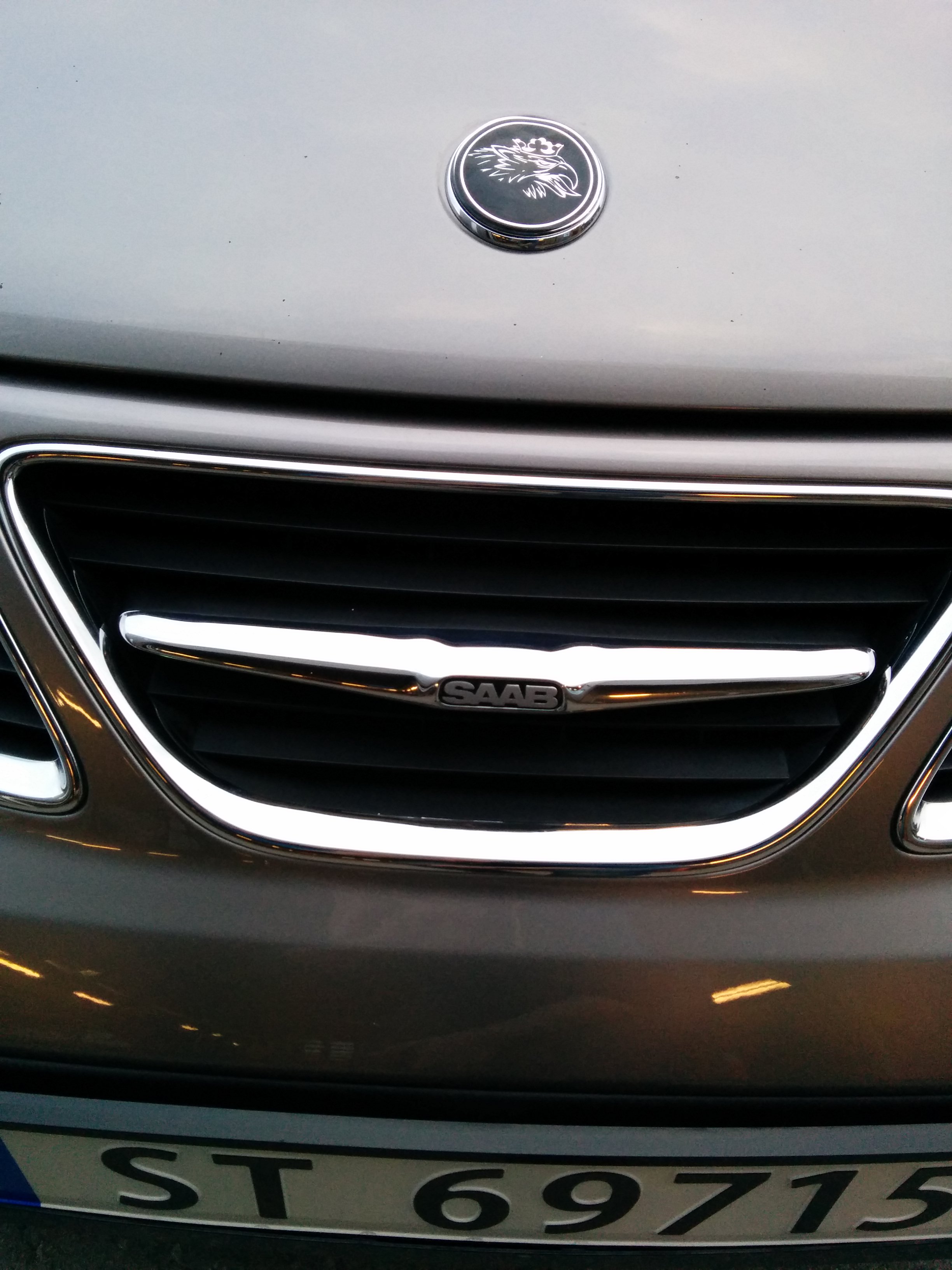

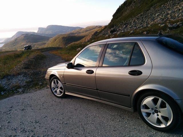

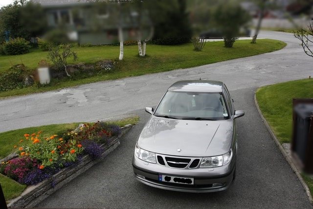

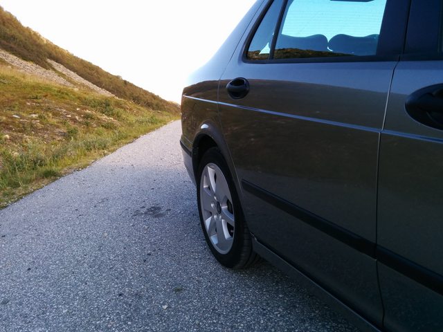

Ferdigbilder:
ojQMfbZl.jpg?1
Ble rimelig fornøyd med resultat :)
Endret av DeejayTID
Her snakker vi flittig maur! Godt jobba, det ble dritbra :)
Takker ;)
Ble bra etterhvert ja ;)

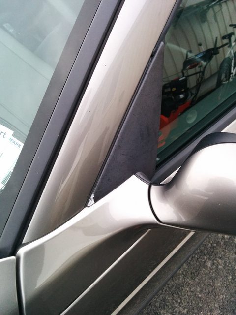

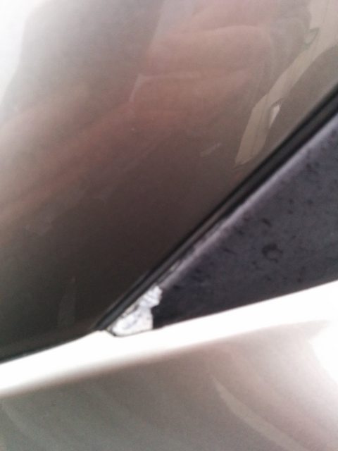

Har en liten redningsoperasjon som må til på ene speilet der det har kommet noe merkelig erosjon, ikke direkte rust, men er jo noe liknende.
(merk gamle bilder fra poleringa, men samme problem)
Vurderer å gjøre det lettest mulig:
- teip av området
- dekk til med plast/papp
- fjern alt det svarte med skrape etc
- bruk noe ala deox gel
- påfør sort plastidip
Hørte noen sa at dette var et normalt problem på saab og at det ikke nyttet å lakkere det opp igjen etter rustfjerning. Da vil kanskje det enkleste bli dip. Noen formeninger om dette?
