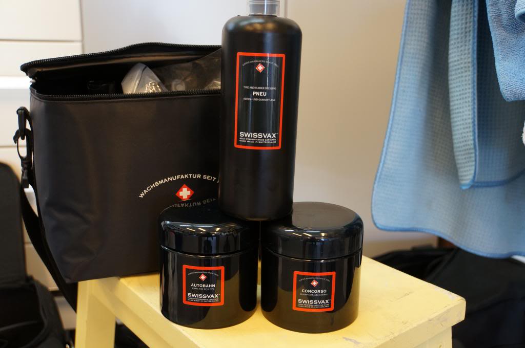

Beskyttelse:
Swissvax Concorso
Swissvax Autobahn

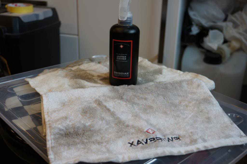

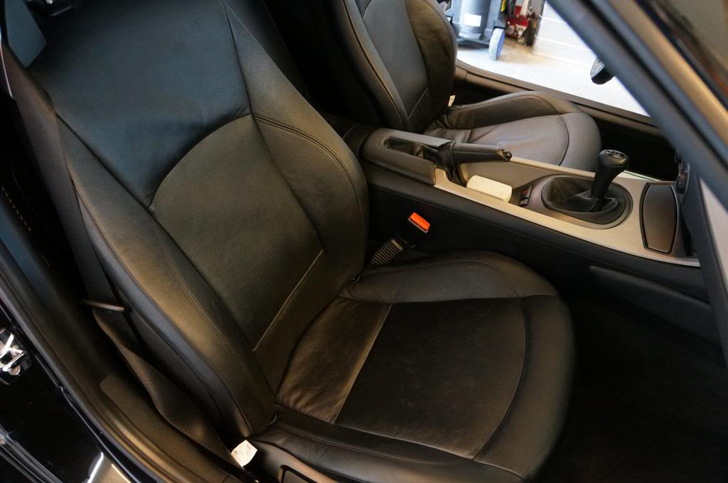

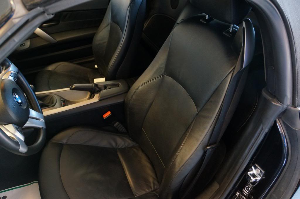

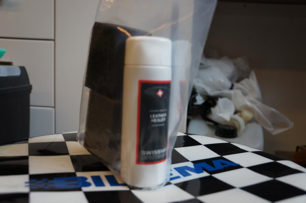

Interiør:
Swissvax Leather Healer
Swissvax Leather Cleaner
Swissvax Leather Milk

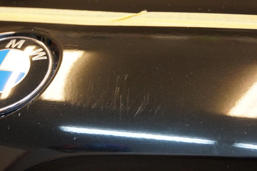

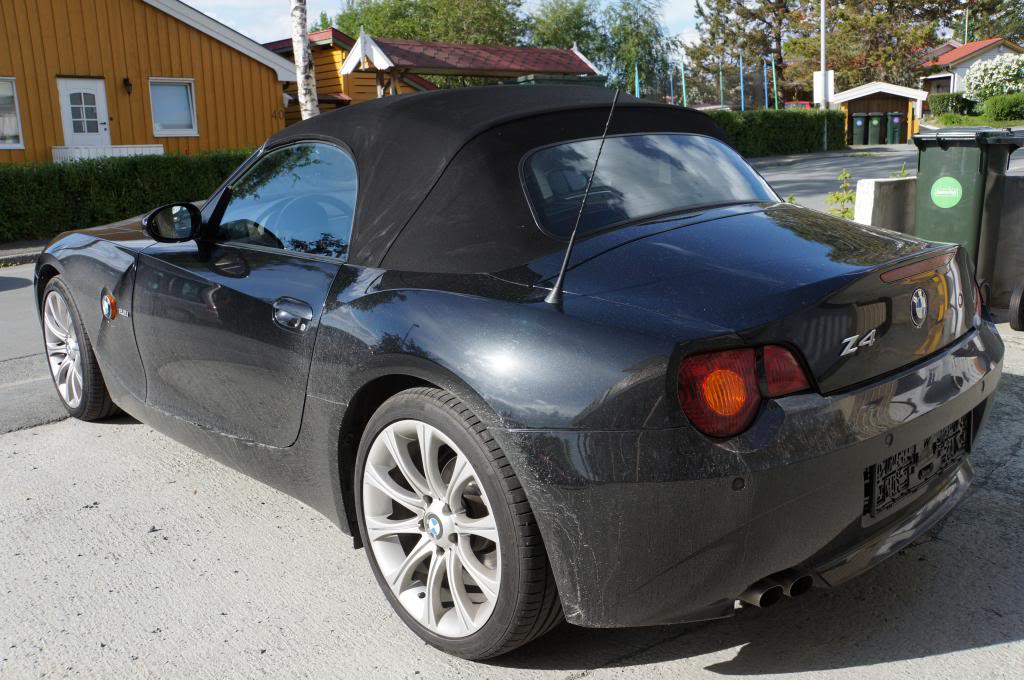

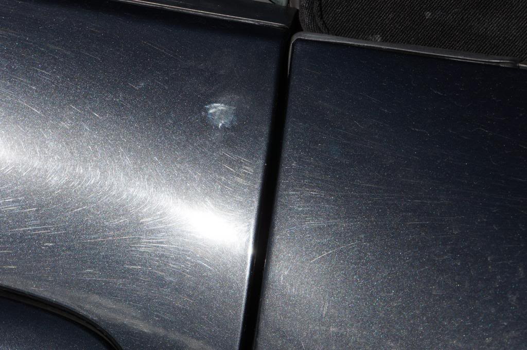

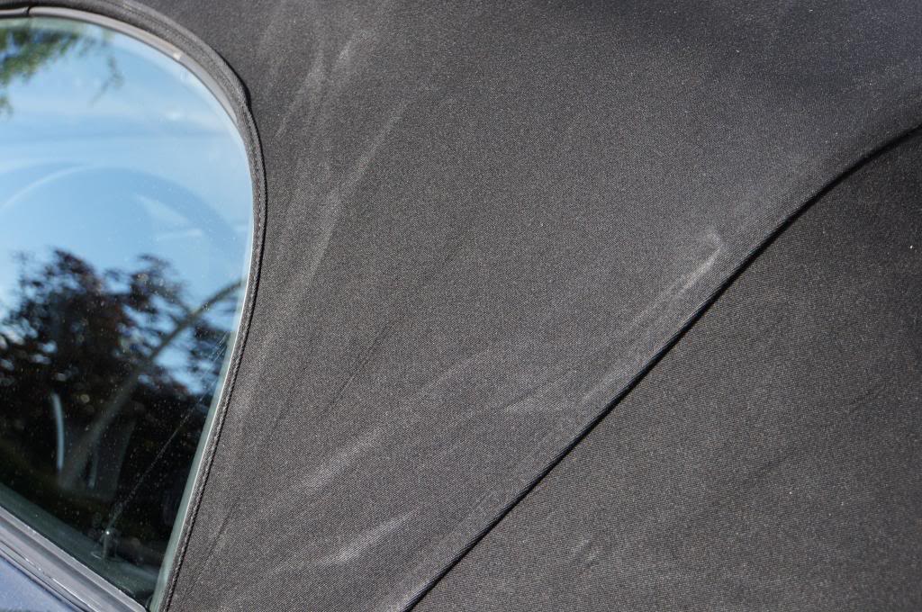

Noen før bilder:

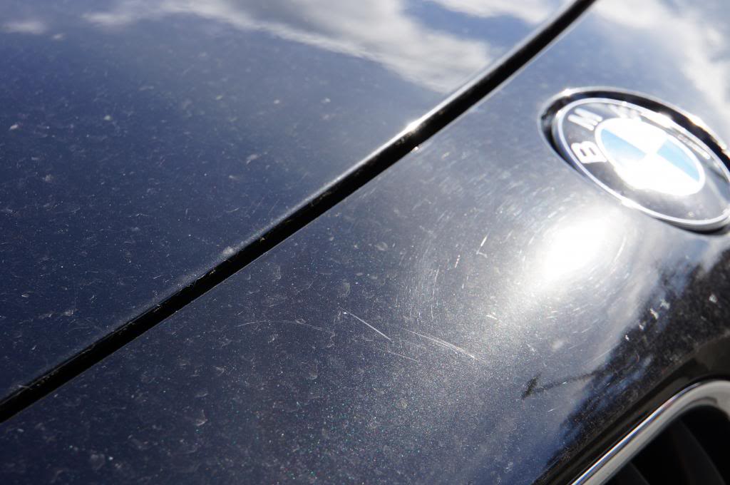

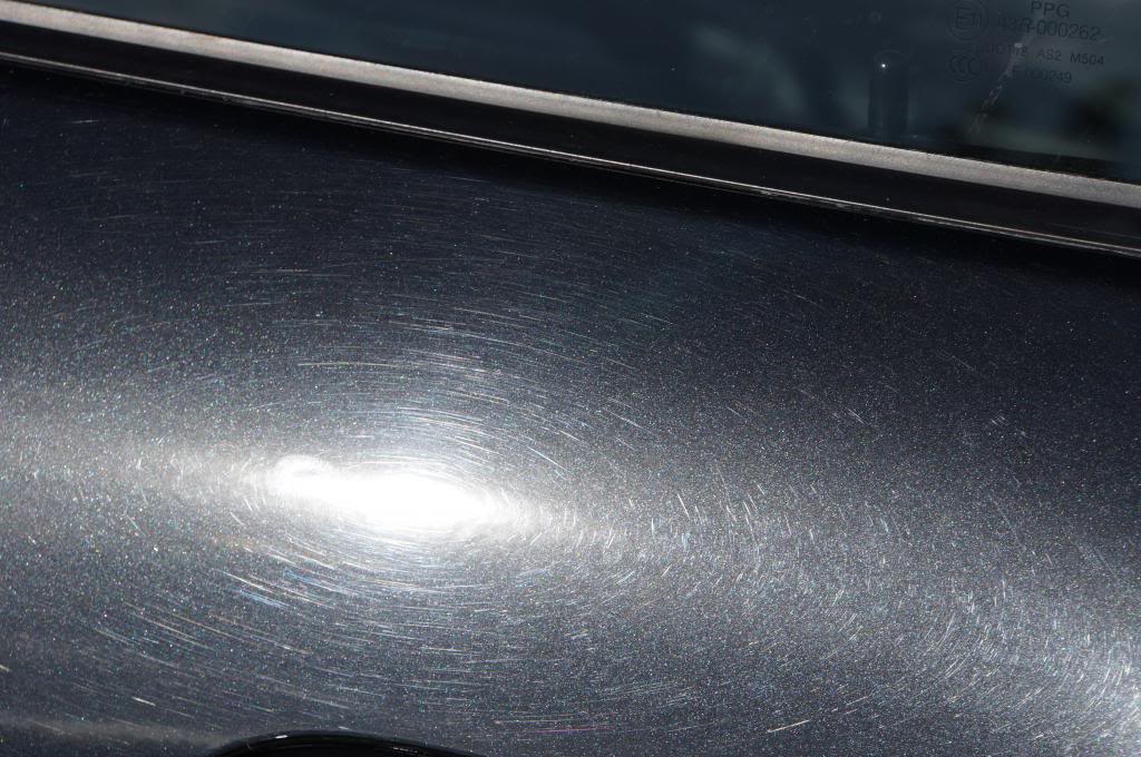

Skitten, men helt ok tilstand.

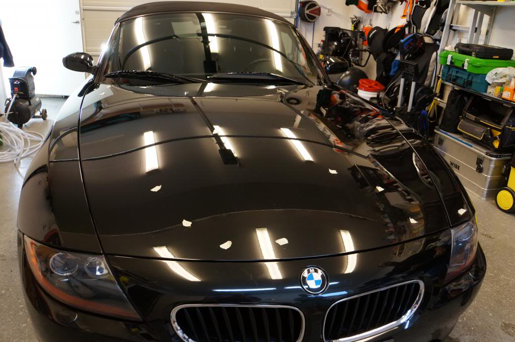

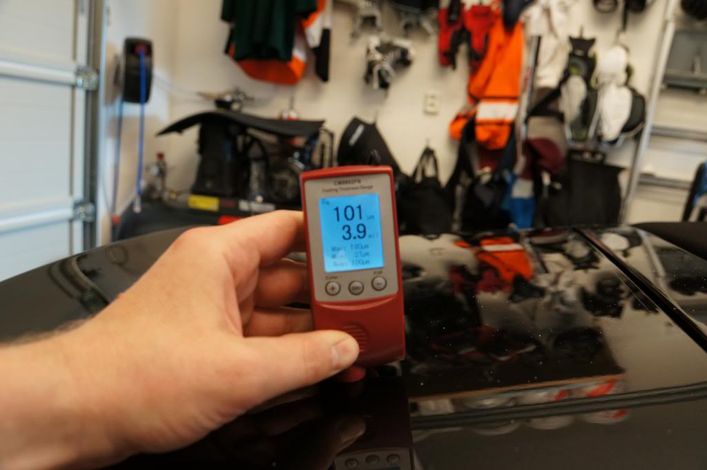

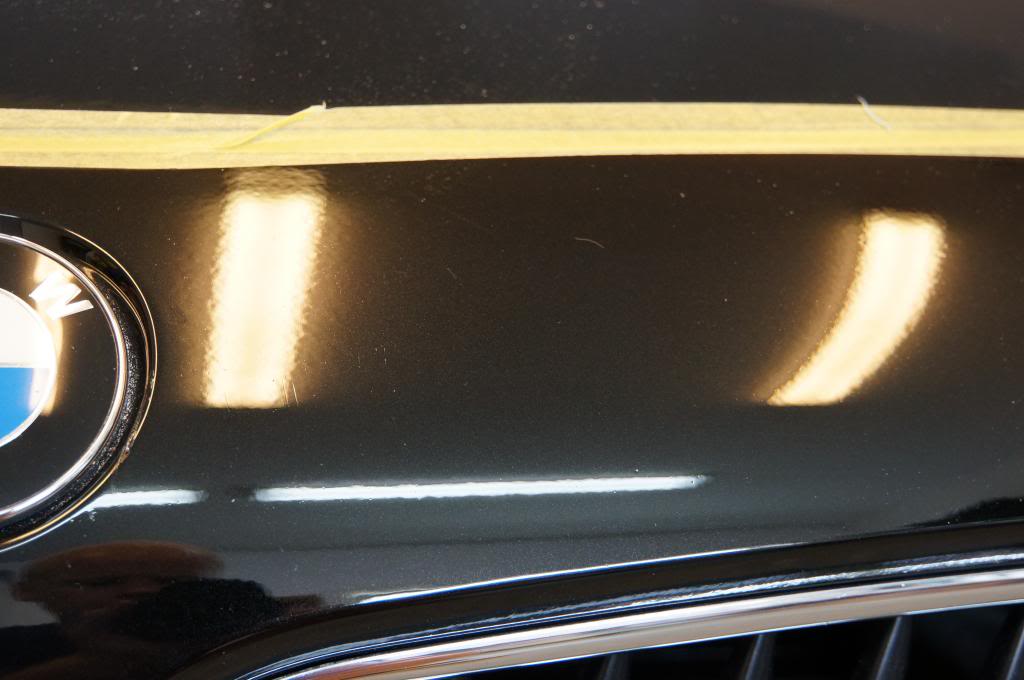

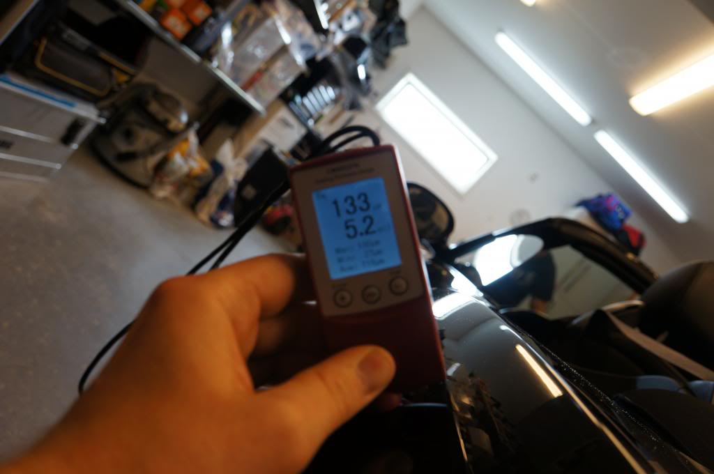

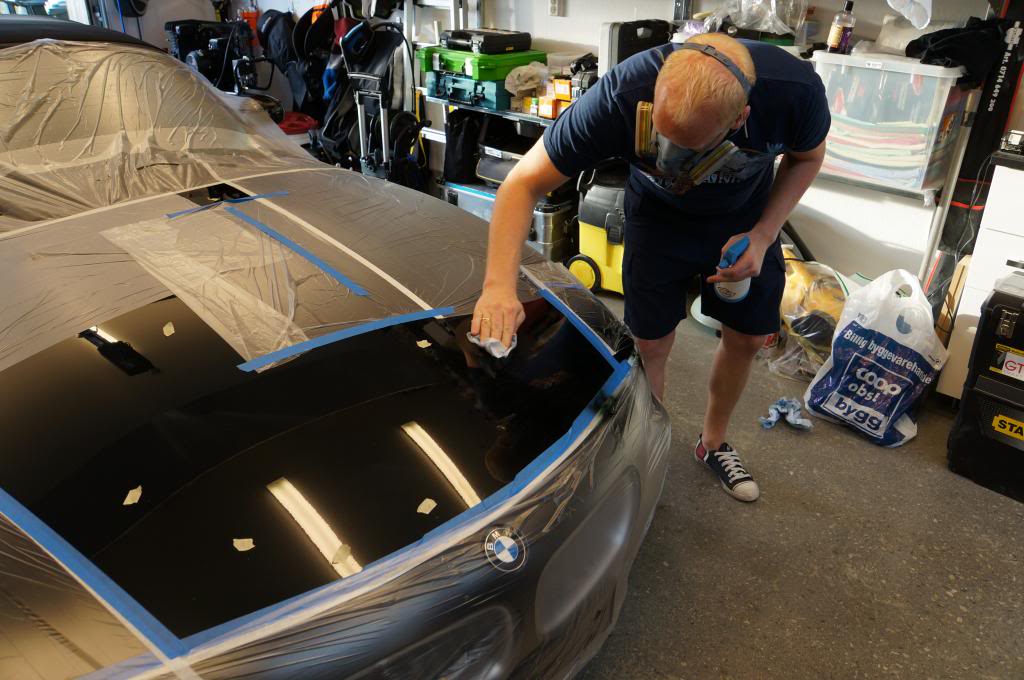

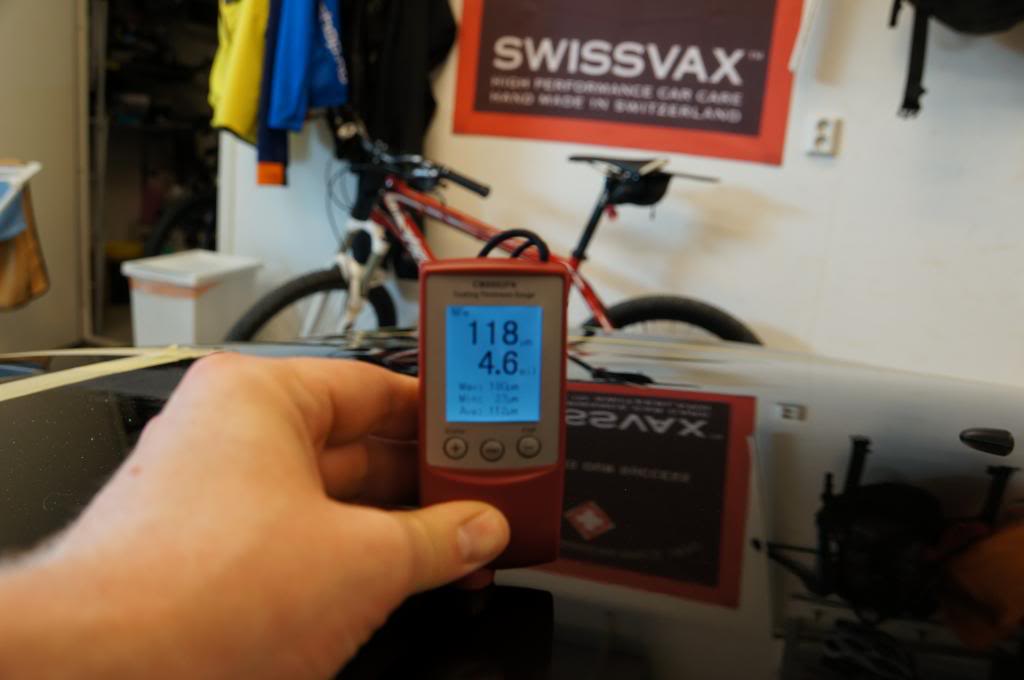

Lakkmåling:
Greit med lakk, men noen plasser helt ned i 86 my.

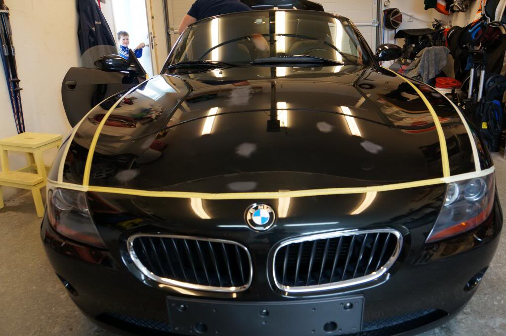

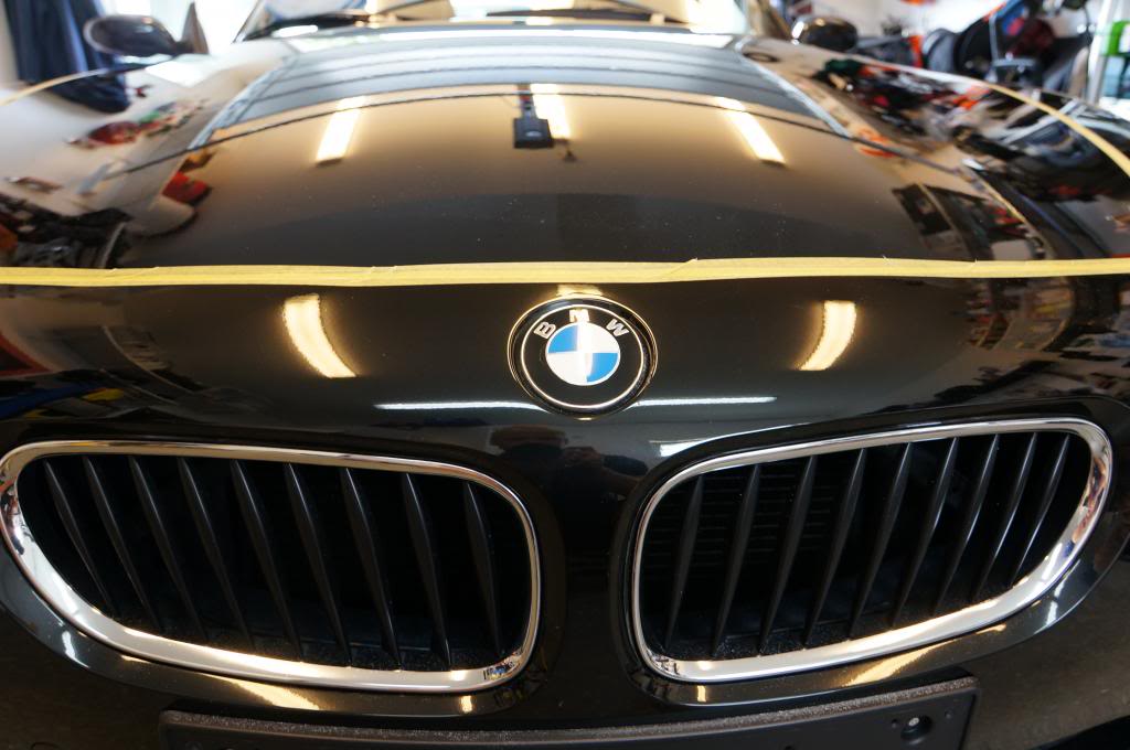

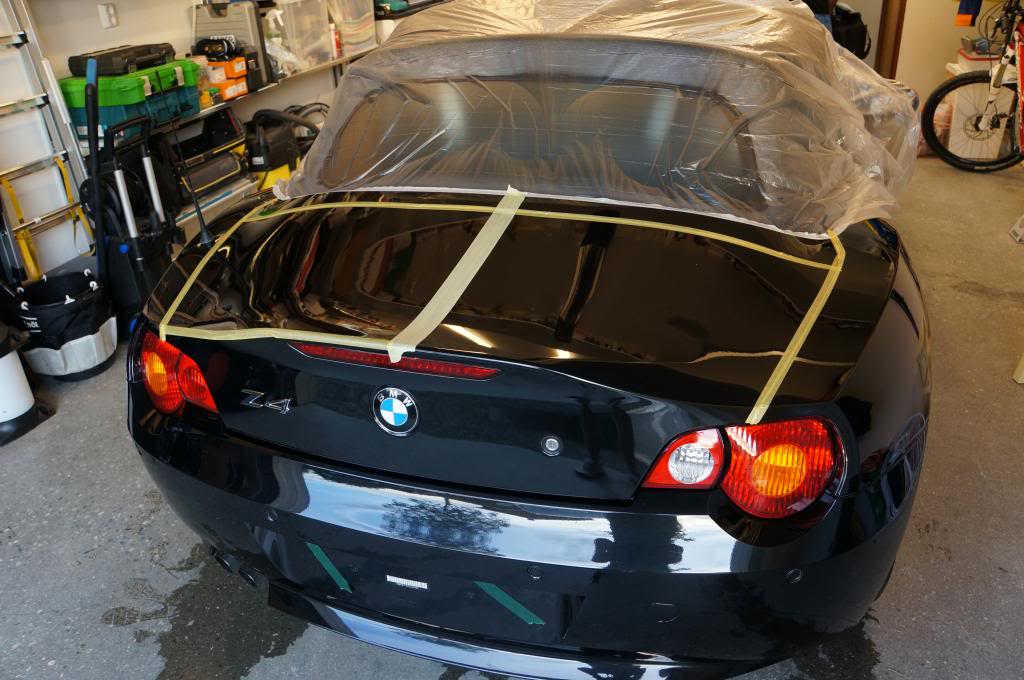

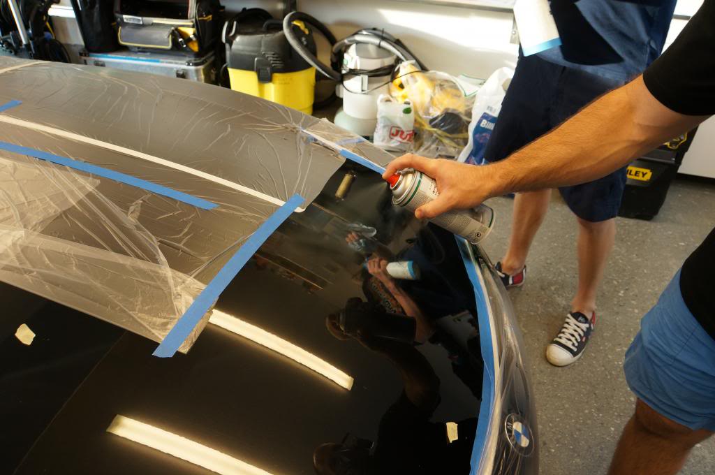

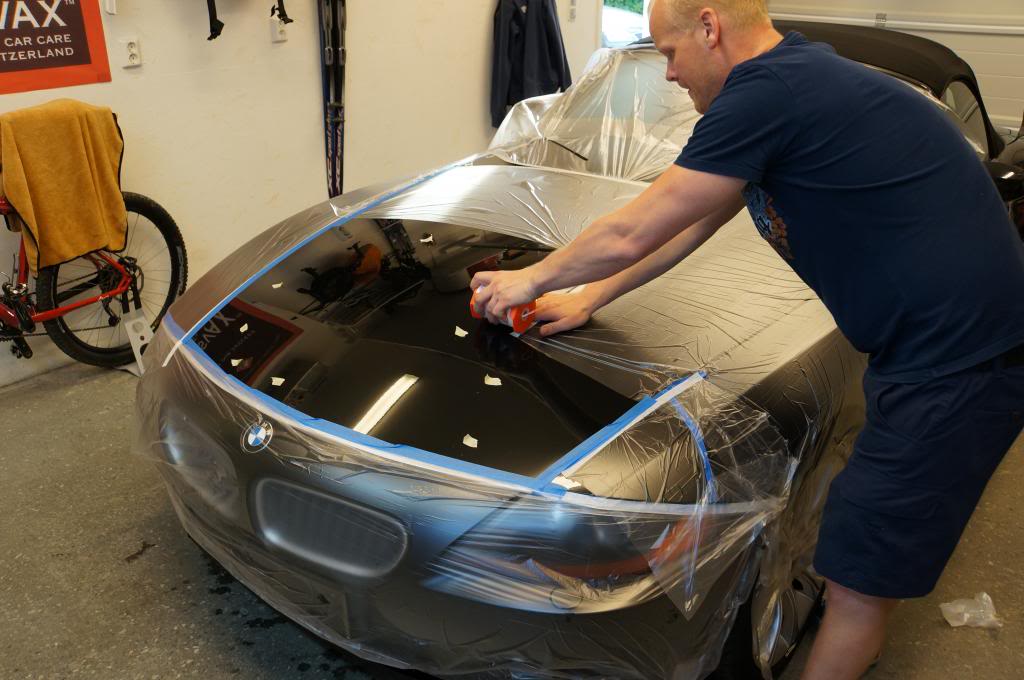

Maskering av bil:

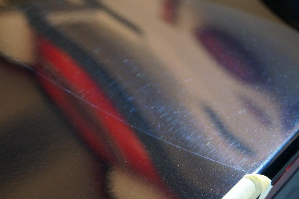

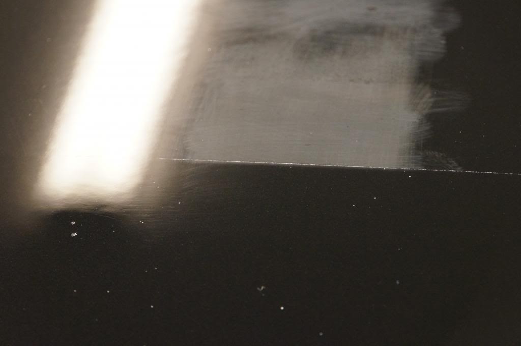

Lakkslip:
Lakkfylling:

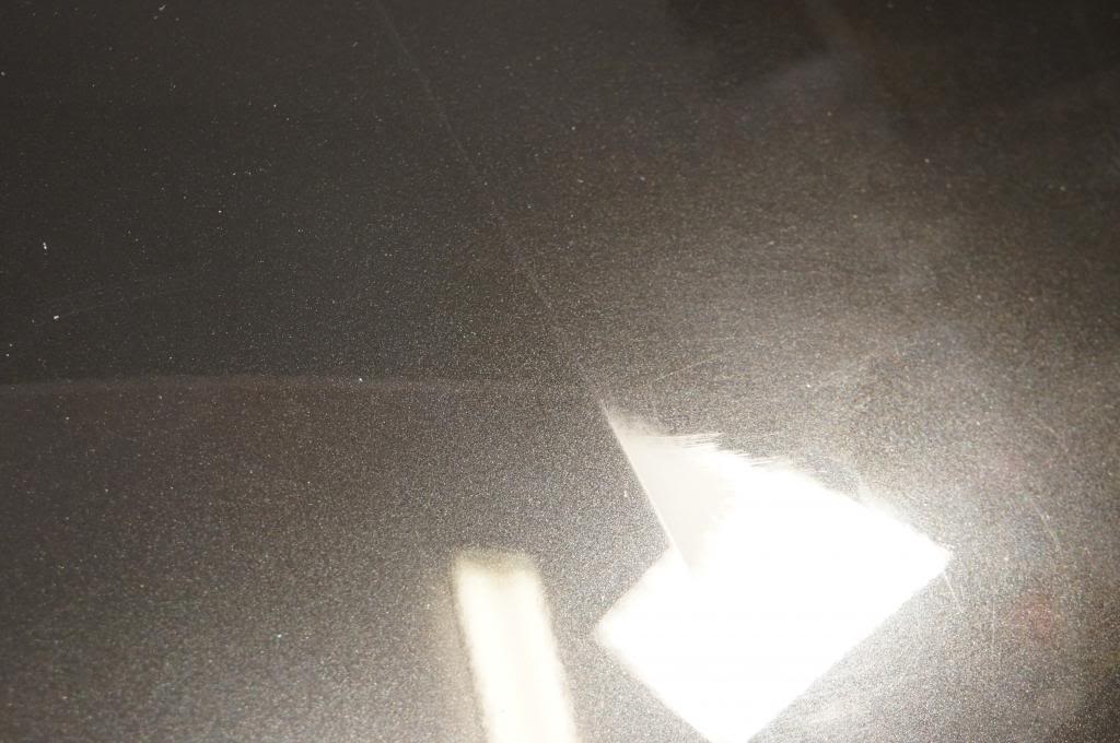

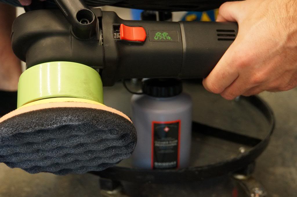

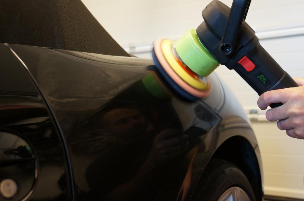

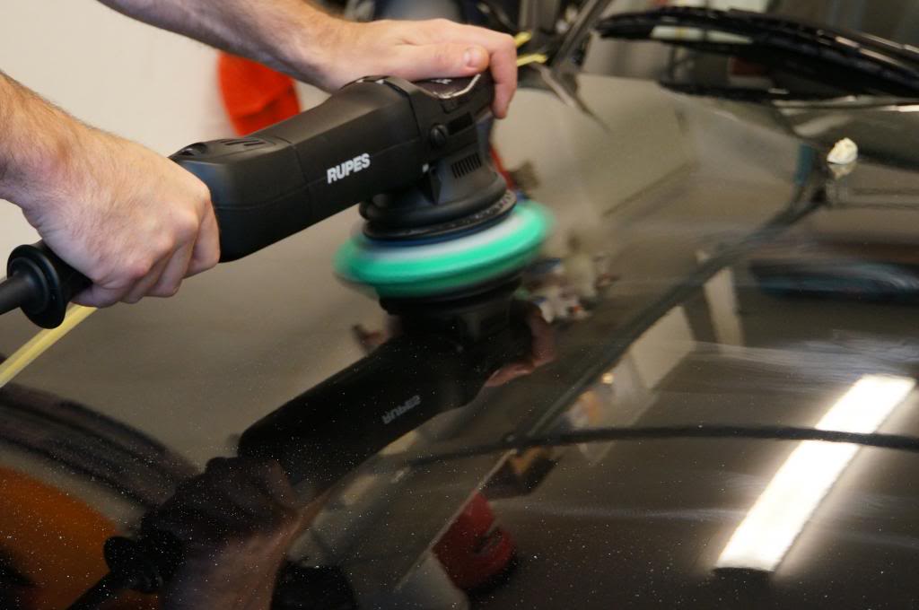

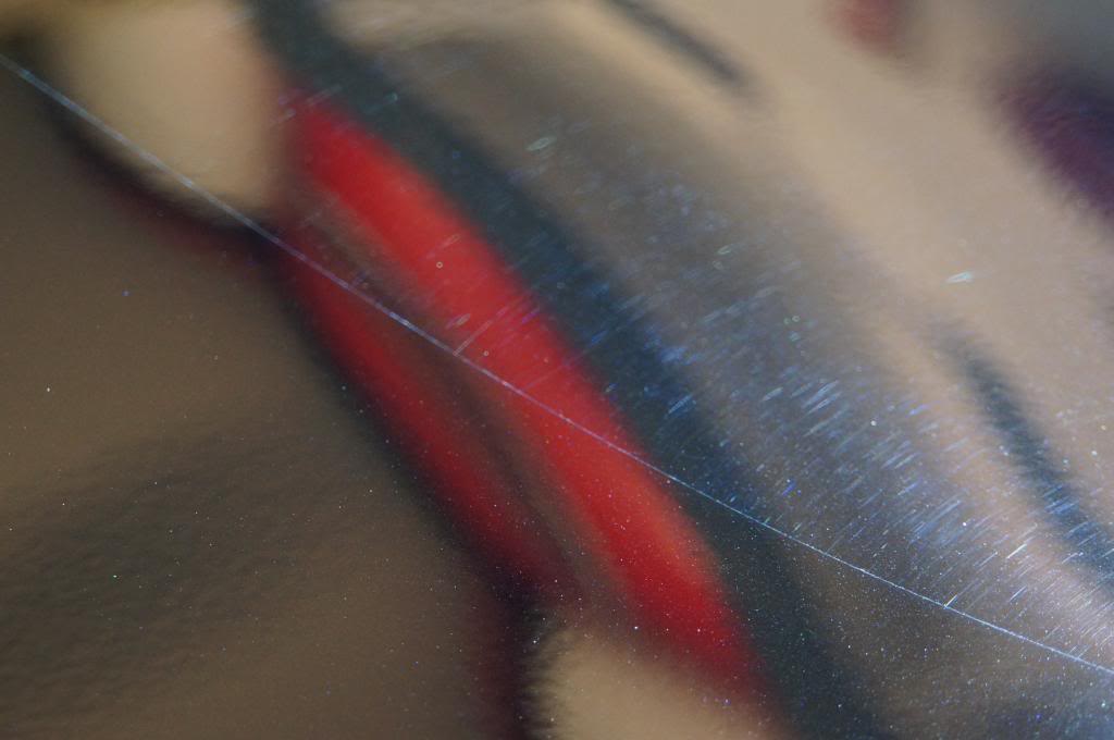

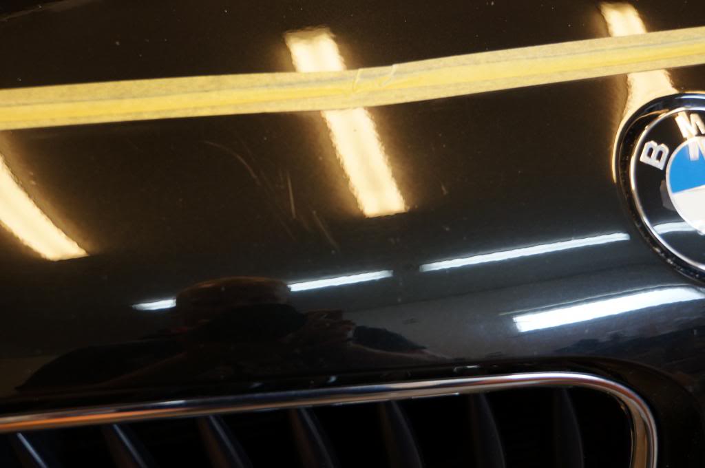

Alt gikk egentlig på skinner med god kombinasjonen grønn rupes pad og blå rupes polish på 1 steget, deretter gul rupes pad og menzerna SF 4000, men der tok vi feil......

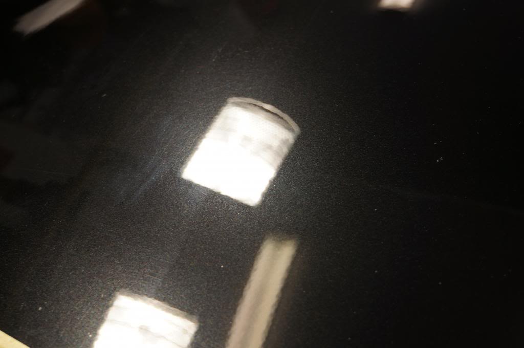

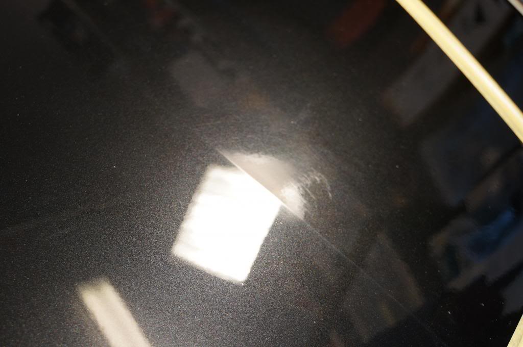

Holos utfordring.....

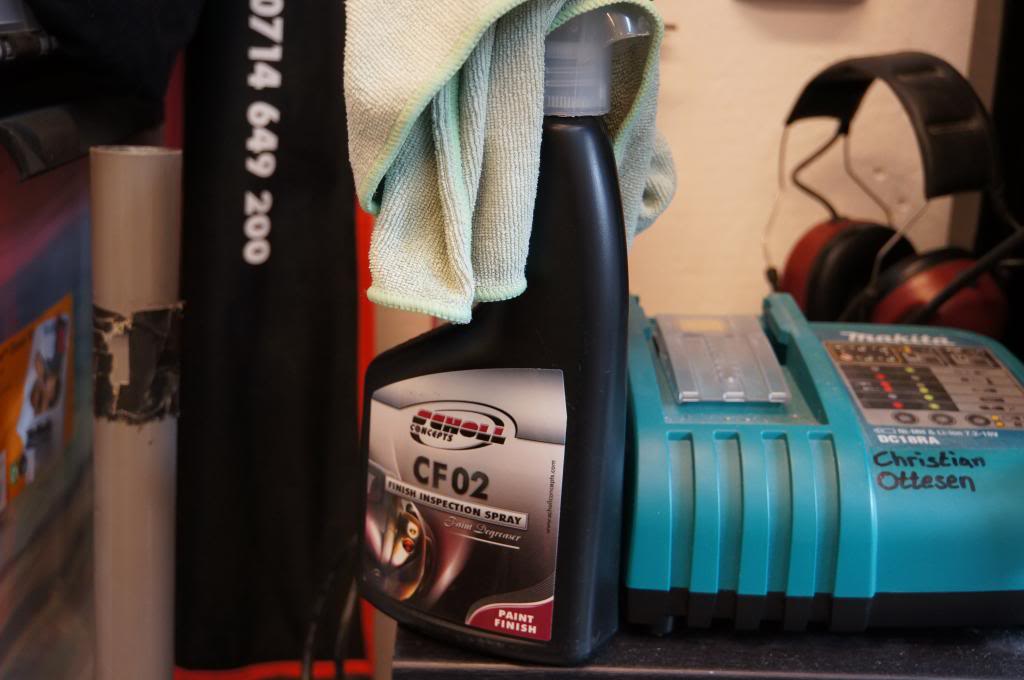

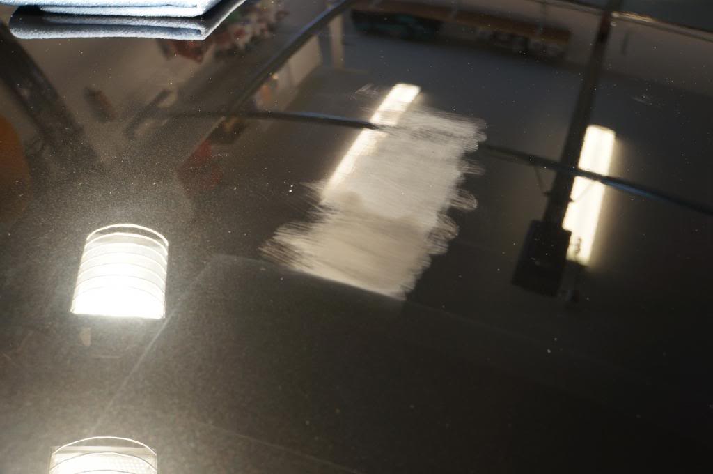

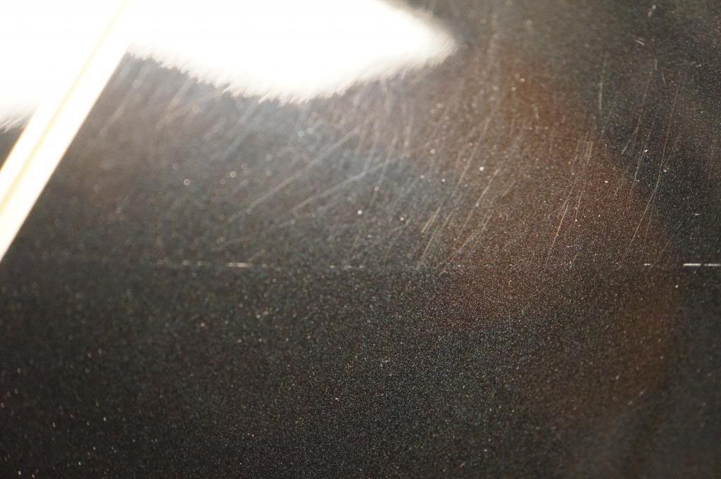

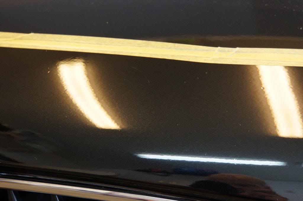

Vi kjørte avsluttende steg med Rupes Gul og Menzerna SF 4000. Dette var en kombo vi hadde testet og alt virket bra også etter kombotest og vipedown. Etter endt avsluttende finpolering gikk nøye over bilen med lykt. Det så stortsett bra ut, men merket litt holos på den ene døren. Vi fant derfor frem Scholl CF 02 og tok en wipedown. Ooooops. Her var det tid for strafferunde noe vi tenkte skulle være en grei sak i all den tid vi tok en X3 med samme lakk for kort tid siden. Der tok vi feil….

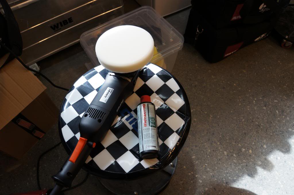

Komboer som ble testet:
Rupes gul med Menzerna SF 4000
Rupes gul med Scholl S40
Rupes gul med Menzerna 2500
Rupes hvit med Scholl S40
Rupes hvit med Menzerna SF 4000,
Waffle med Scholl S40
Waffle med Menzerna SF 4000
Waffle, roterende maskin med blå 3M
Oransje Scholl, roterende maskin med Scholl S30

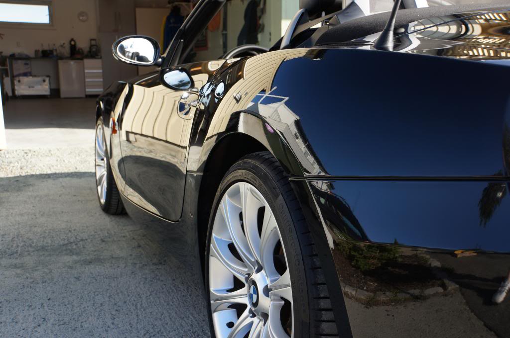

Etter mye om og men ble løsningen:

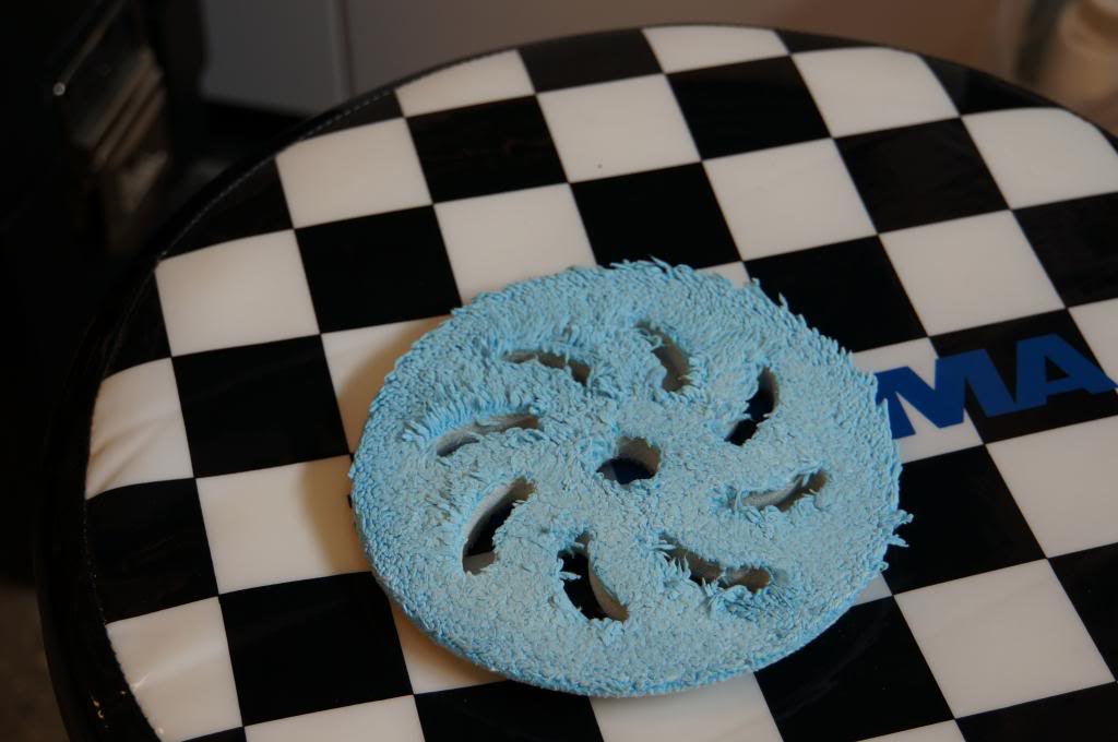

Waffle med Swissvax regular, hastighet 3 på Dodo DA, lite press og kjørte hurtig.
Fullstendig wipedown med Scholl CF 02 for å kontrollere etter polering
PS!
Waffle pad testing ble utført på Dodo DA.
Mulig vi også testet flere kombinasjoner, men husken er dårlig.

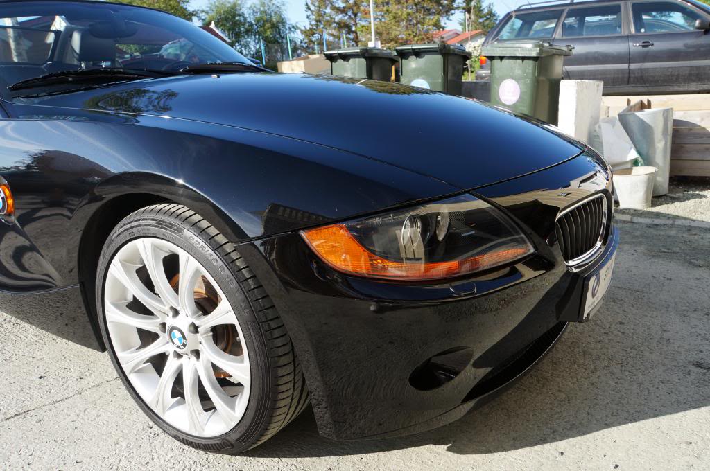

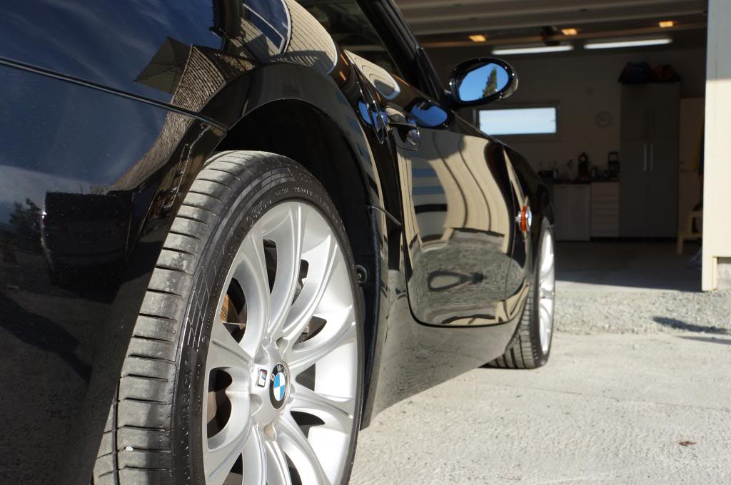

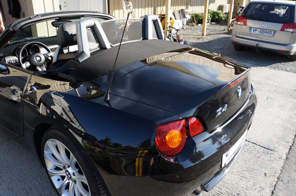

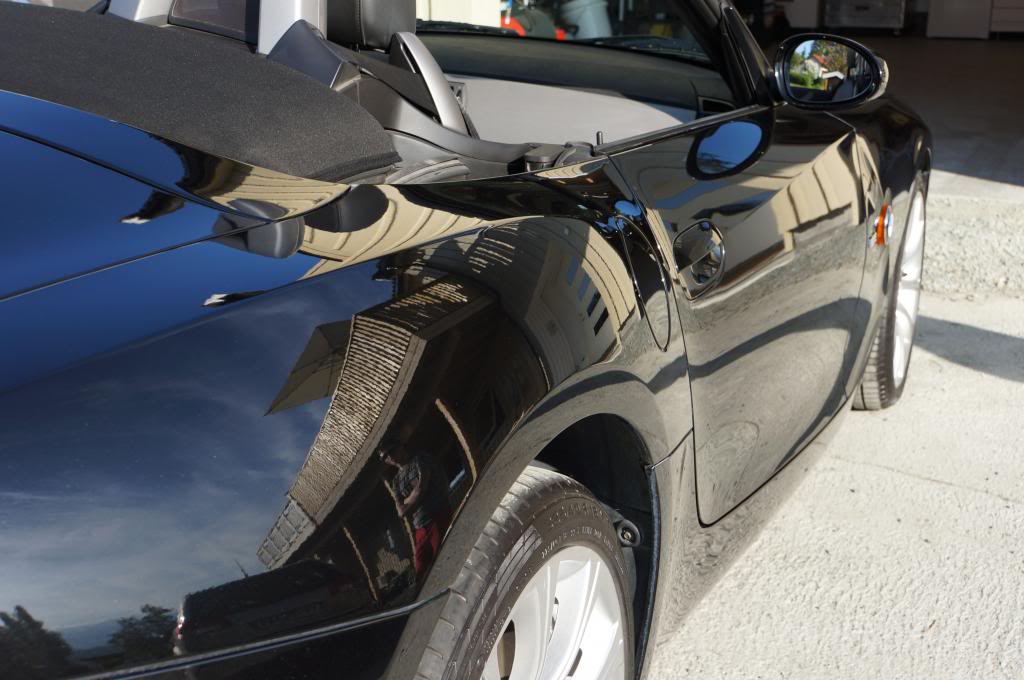

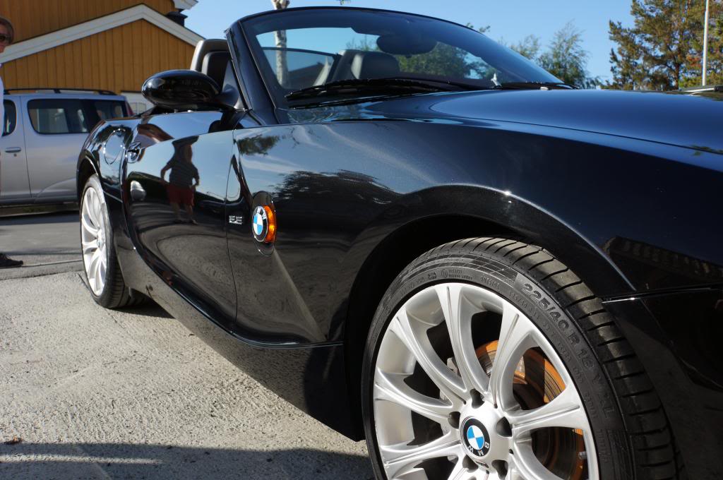

Ferdigbilder:
Utvalgte "last step" produkter:
Ferdigbilder utvendig:

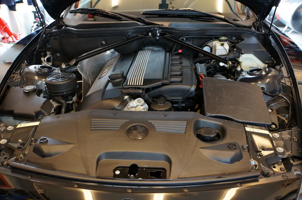

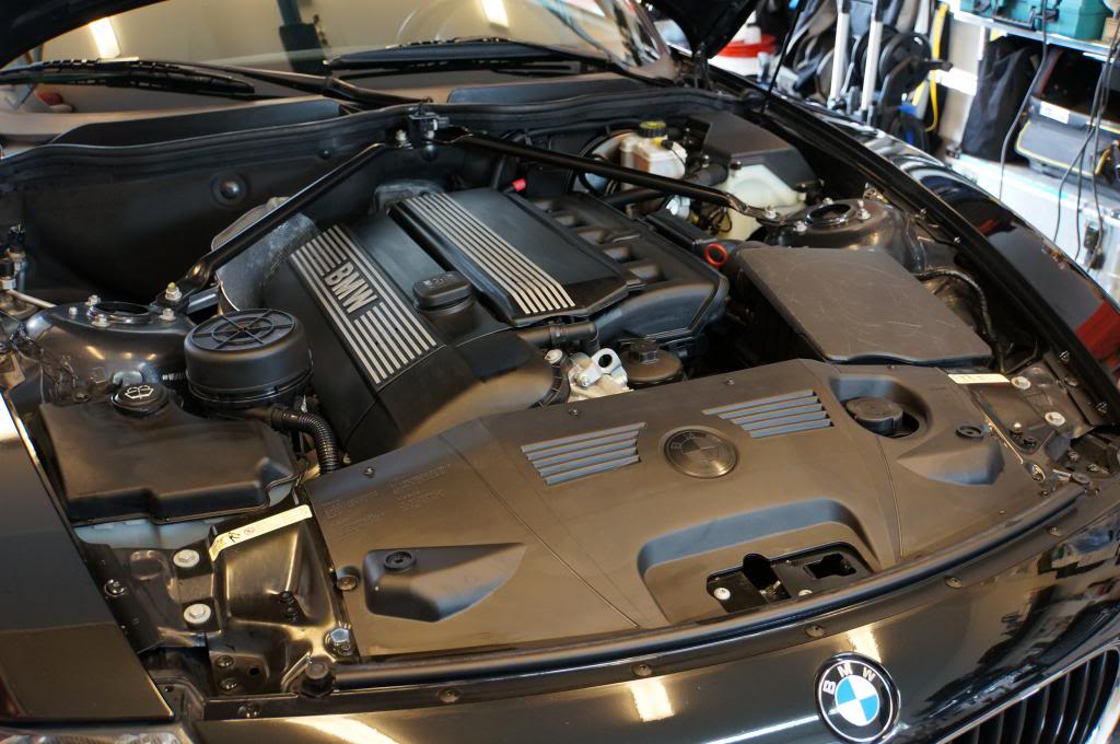

Ferdigbilder motorrom:

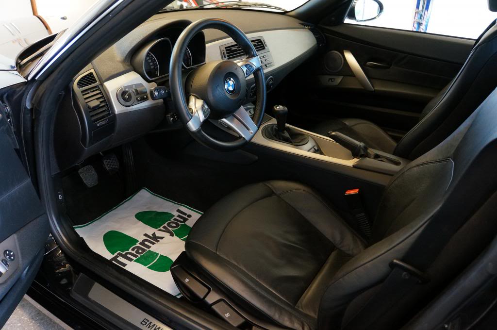

Ferdigbilder innvendig:

Veldig flott jobbet, selv synes jeg Rupes hvit og diamond er bra på denne lakken.
Cred avgitt for flott arbeid.
PS; mener å huske du trøbler med Rupes pad, og på et av bilene ser det ut som den grønne padden har særdeles godt med press, noe som kan være synderen..
Hvit rupes og diamond fungerte ikke. Når det gjelder kjøringen så kjører vi nok forskjellig, Jeg kjører helt uten press og kan bekrefte at dette ikke har noen betydning på slitasjen på de grønne rupes padene. Dette gjelder forskjellen mellom hvordan Christian og jeg kjører med Rupes.

Det var en kranglete lakktype. Den virket veldig varmesensitiv og i den sammenheng er det egentlig ganske rart at det ikke fungerte med Rupes som i praksis ikke gir fra seg varme. Vi prøvde med hvit rupes pad og Regular, men det ble ikke så bra som Dodo og regular. Selv om jeg ikke liker Dodoen (og lignende maskiner som Kestrel etc) så har vi ikke tall på hvor mange ganger denne maskinen har reddet oss.
