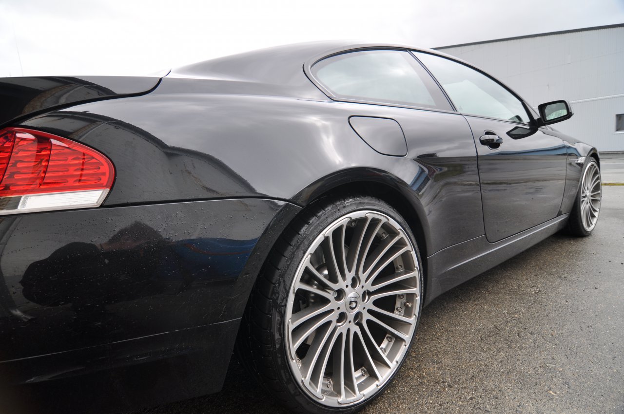

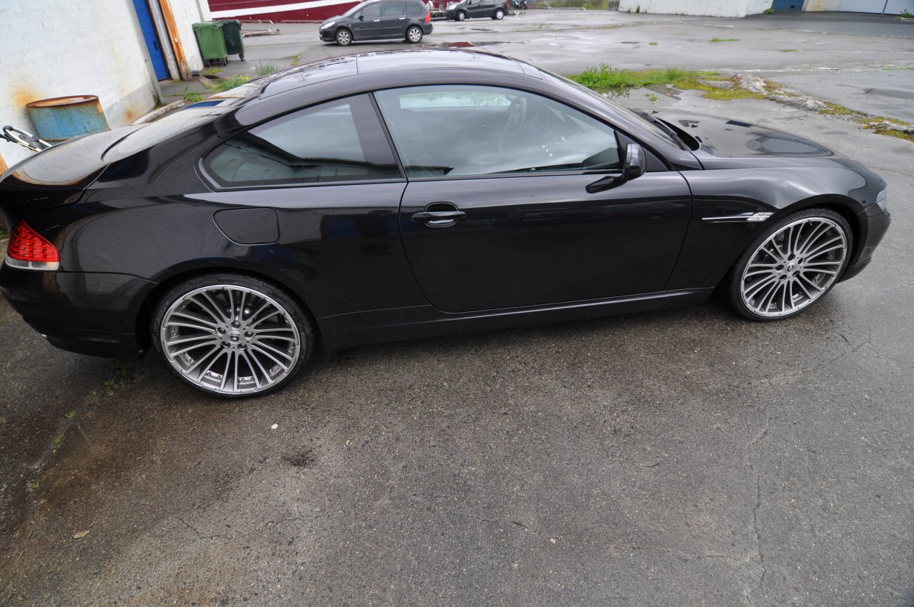

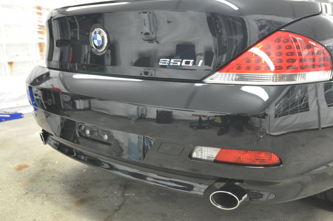

Bilen er ein Bmw 650i som er kjørt 26.000km så meget lite brukt iforhold til alder.. Mener på at det er ein 2007 modell, men tas med ein klype salt..
Bilen er utstyrt med senk og G-power sine 21" hjul.. Meget pent:)
Mottok bilen igår og da såg den slik ut, ikkje særlig skitten, men aldri reint nok for detailing:)

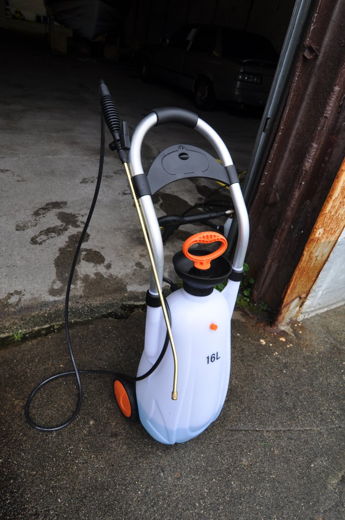

Videre tok eg ein titt over bilen for snarlig se etter skader i lakk for evetuell forberedning av korreksjon.. Deretter blei bilen påført Rapid9000 1:13 fra min gode venn;)

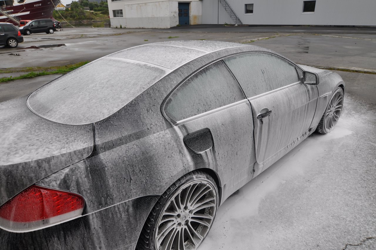

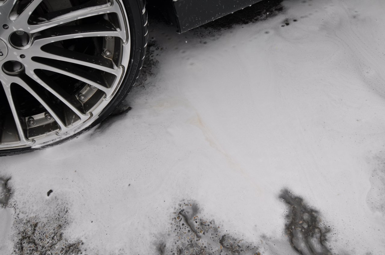

Deretter skumkanon frå Bilnerden følgende innhold:
Surfex HD
Bilt Hamber
Mr.Pink
Skumkanon satt eg på kraftigste blanding da dette blir godt utbladet uansett gjennom høytrykk..

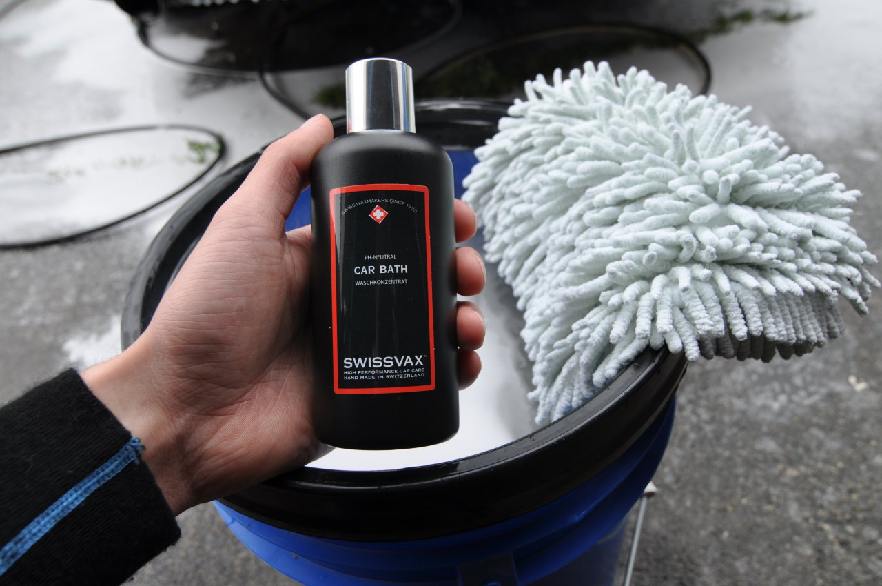

Så var det bare og finne frem bøtta med varmevann og tilsette Swissvax Car Bath og Swissvax sin mikrofiberhanske i bøtten fra Scandicshine med Grit Guard:)
Litt smuss renner av selv om bilen såg forholdsvis rein ut ved avlevering..

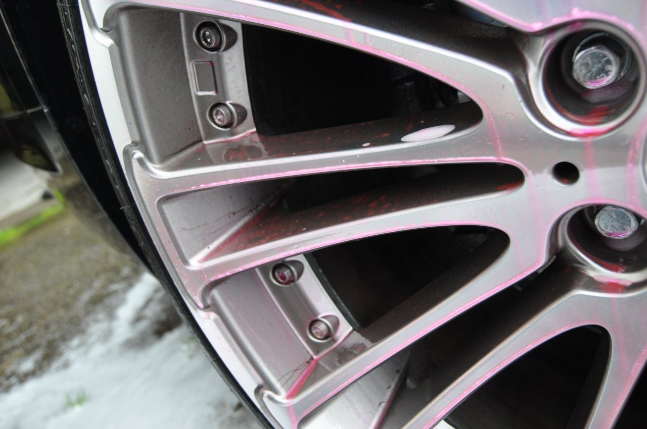

Såg noe som lignet på asvaltrester som ikkje reagerte på blandingen av skum og rapid9000.. Så påførte ein P21S PowerGel på felgene og gjekk over med børste for å være helt sikker.. Såg etterhvert att dette ikkje var nødvendig da asvalten løyste seg pent opp i PowerGel..

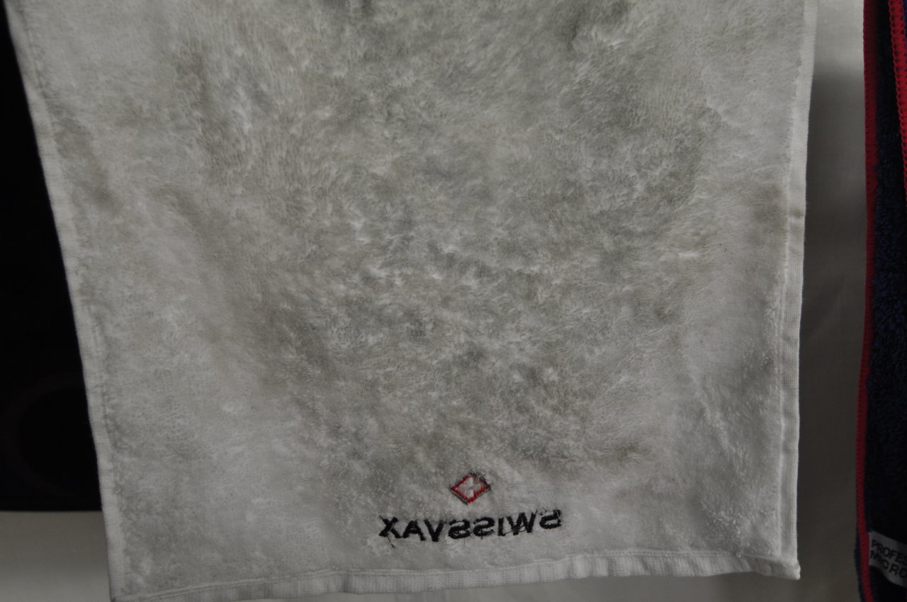

Deretter blei bilen spylt av og kjørt inn i lokalt og tørket med Microfiber Towel fra Swissvax..

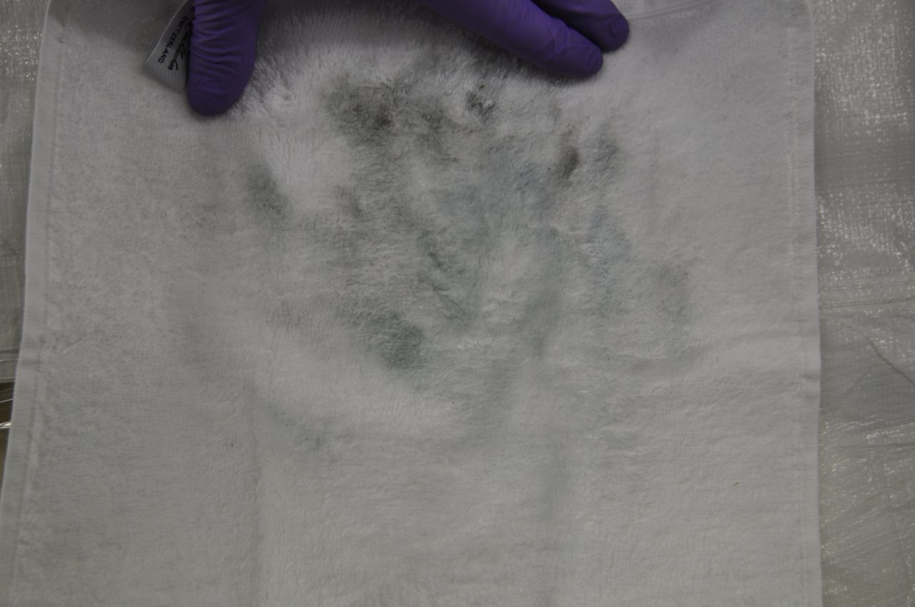

Frem med PoorBoys World, blandet ut for Teppe og Tekstil... Akkorat va vi trenger nå.. Støvsuget bilen innvendig først, tok ut mattene og vaska dei med GreenClean og PoorBoys World på innvendig innvetar av tekstil..
Skinnseter next.. Seter blei renset og balsamert deretter tørket av overflødige rester med håndkle frå Swissvax.. Ser klart og tydlig at eiger liker blå dungribukse;)

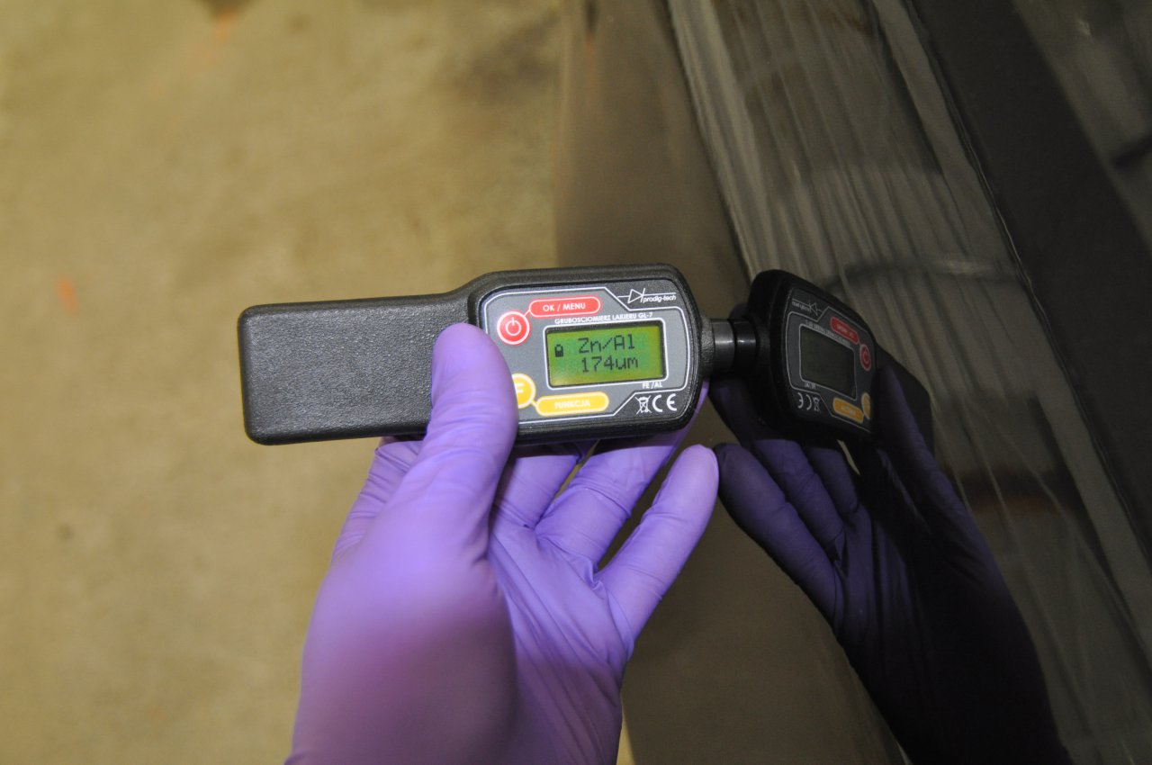

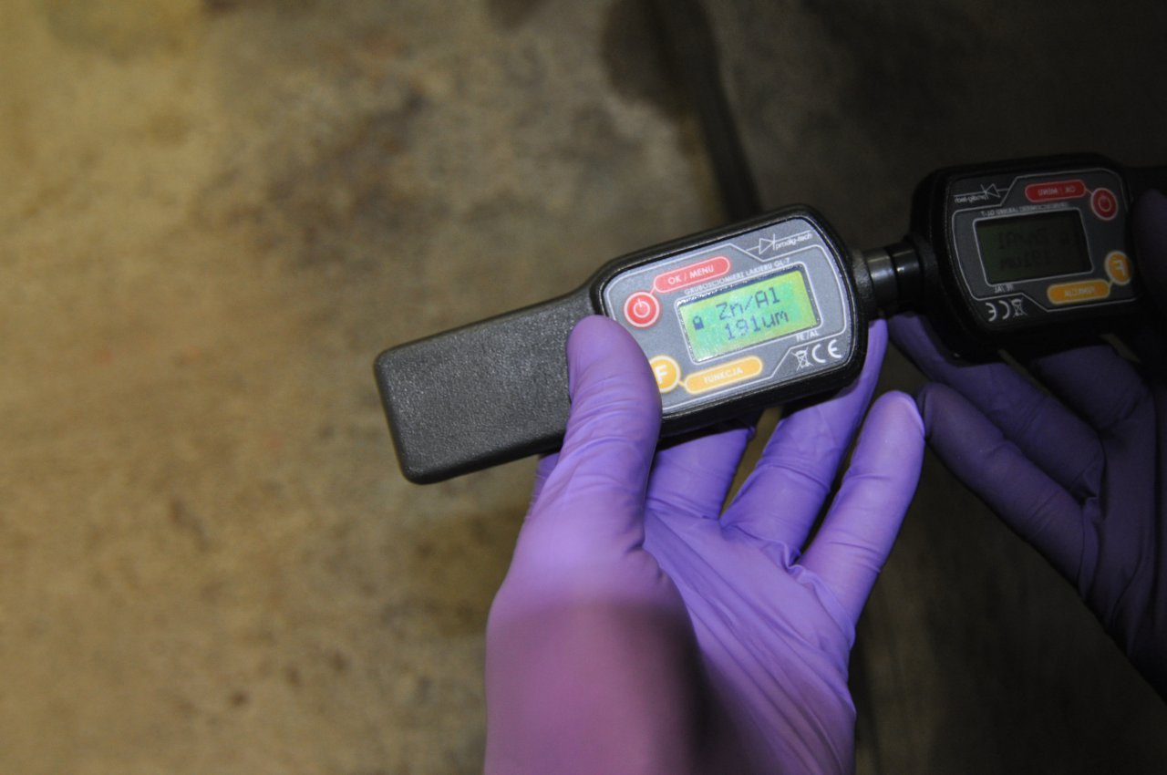

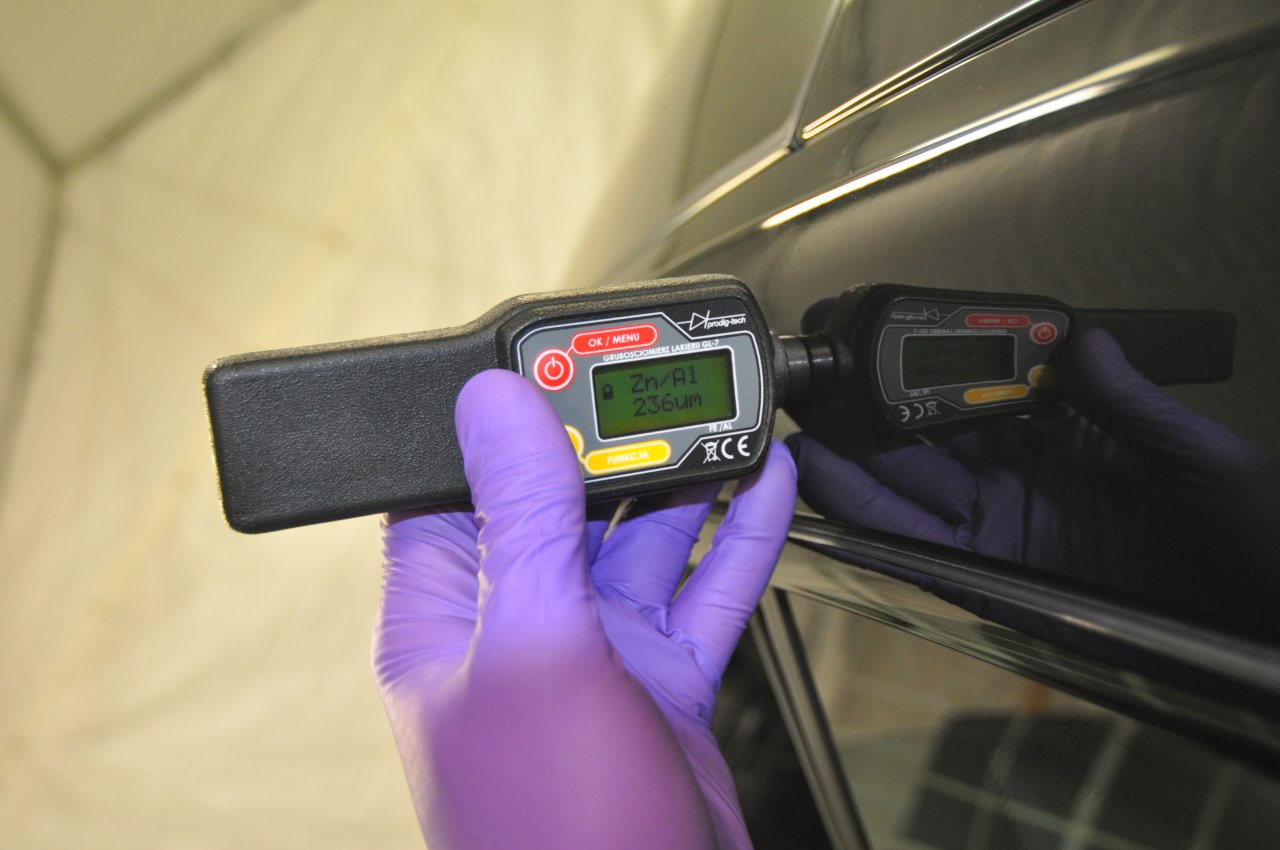

Deretter over til karroseriet.. Tok noen dybdemålinger, her var det godemålinger over helebilen.. Den laveste målingen var 162.. Bagaseromsluke,frontfanger,bakfanger og skjermer var ikkje målbare..

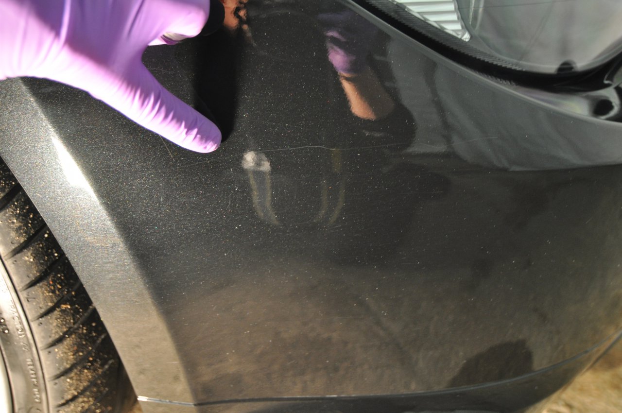

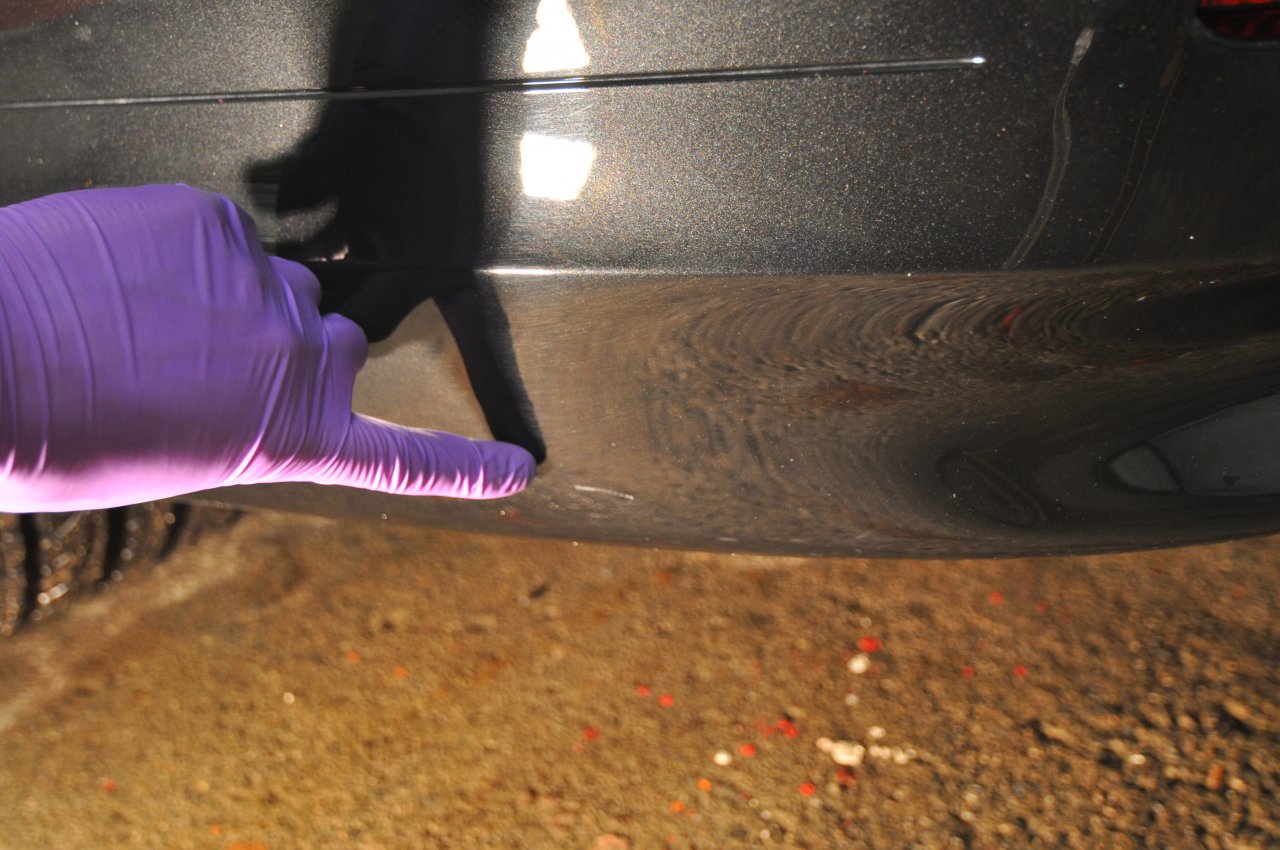

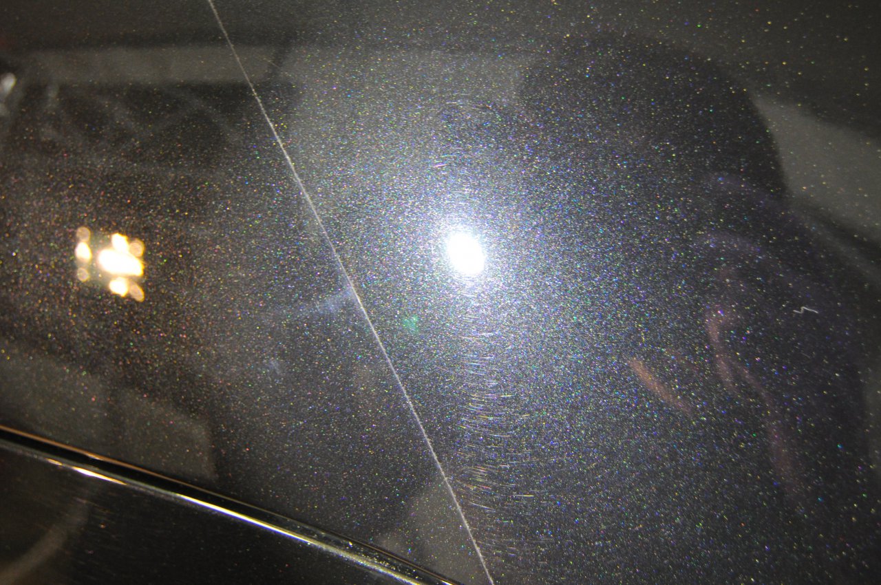

Bilder av noen riper også.. Fant litt av det også desverre.. Noen sikkert fra fortauskanter og andre vi kaller parkeringsriper/bulker..Vanvittig med steinsprut på kanaler og slikt merklignokk forran bakhjula var det værst..
Maskerte opp eit område og prøvde meg frem med Rupes Gul/Gul og fekk dette resultatet..
Videre på passasjer døra fann eg denne..Stygg sak, manglet både lakk og annet med gjorde det beste utav det og tok litt grovere her.. Nå ser ein ikkje saken uten å studere bilen eller vite at den er der... :)

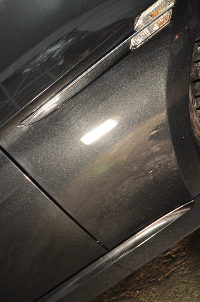

Mer 50/50 bilde fra framskjermen:

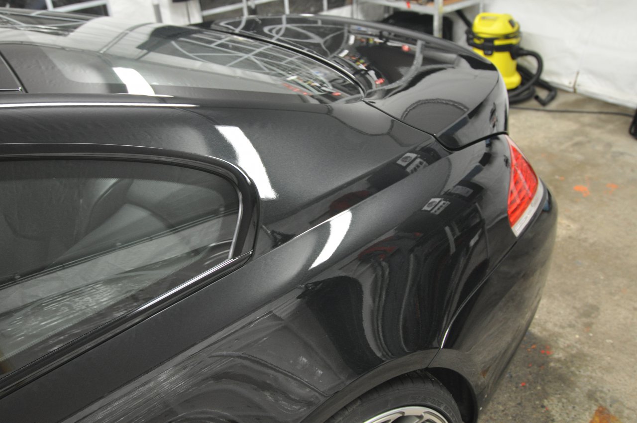

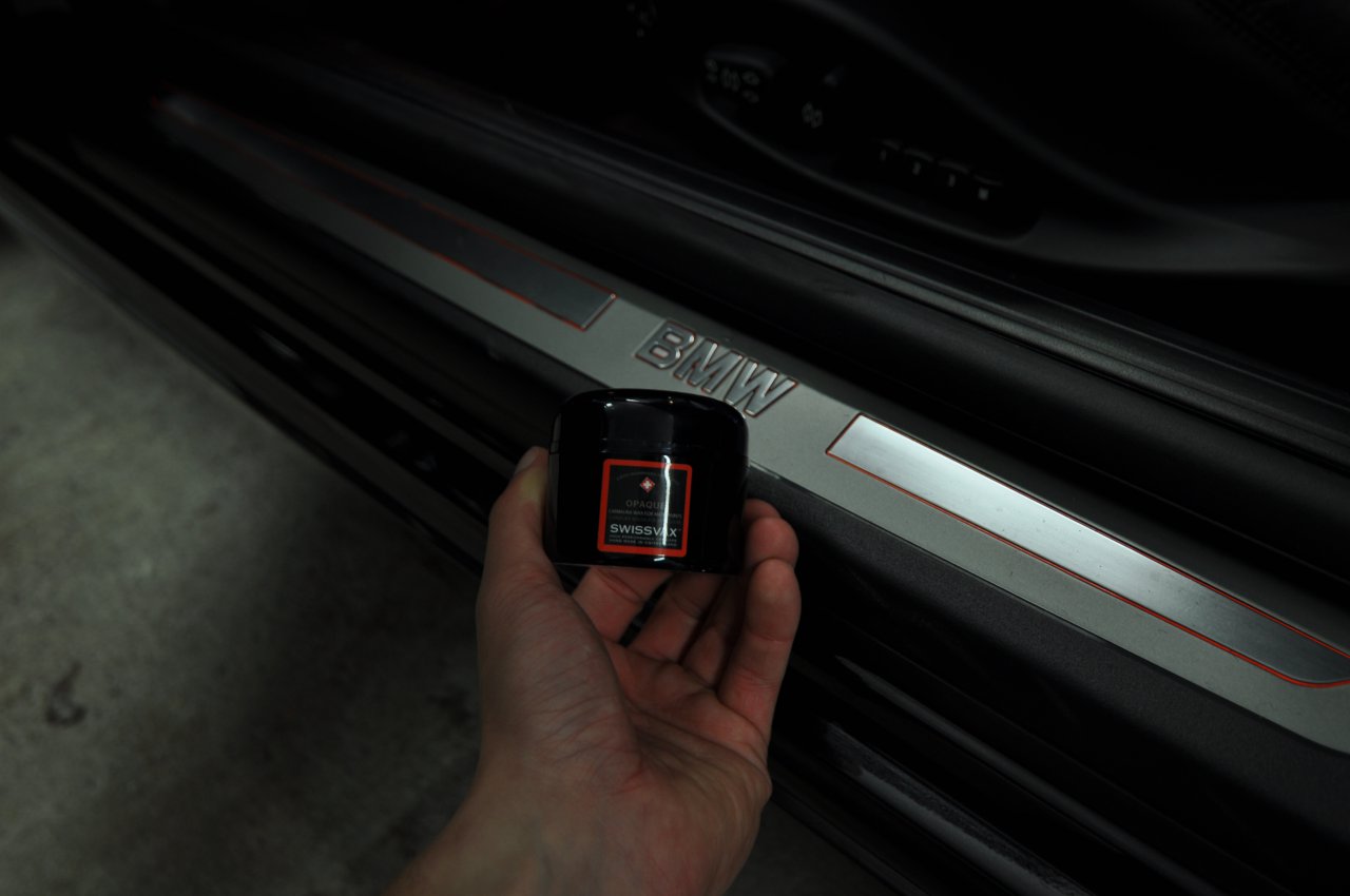

Bilen fekk seg eit lag med Swissvax Concorso etter korrigering og Swissvax Opaque på innstegslister og andre detaljer av plast..

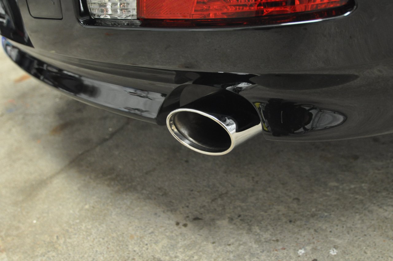

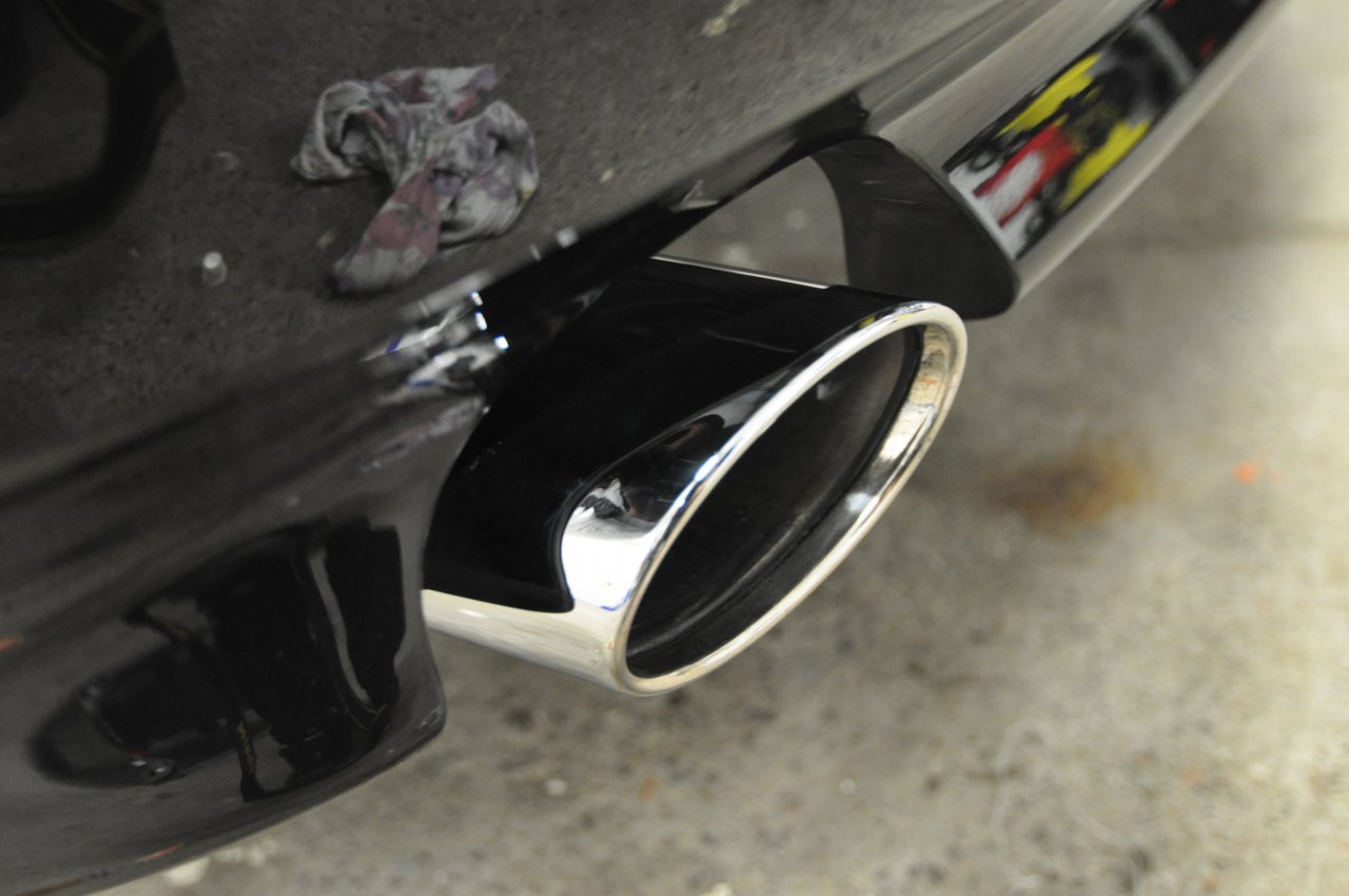

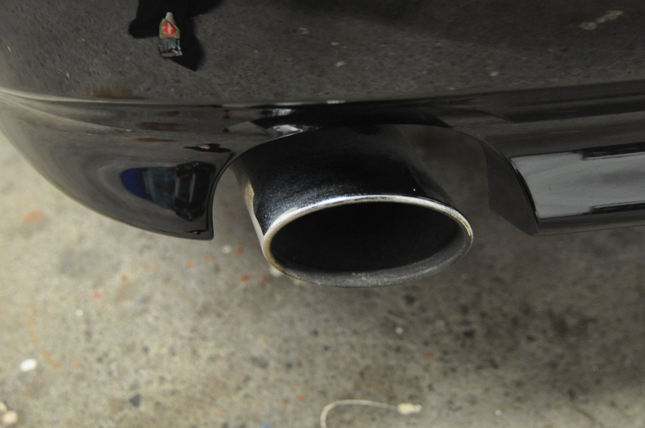

Biler med polert eksos skal selfølgelig ha eksos som er polert, før og etter bilder:

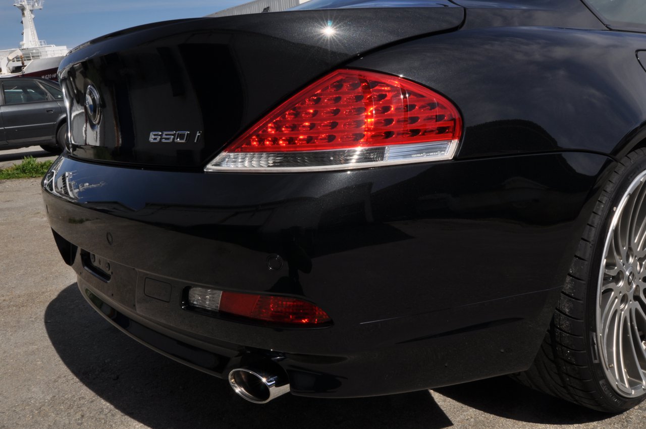

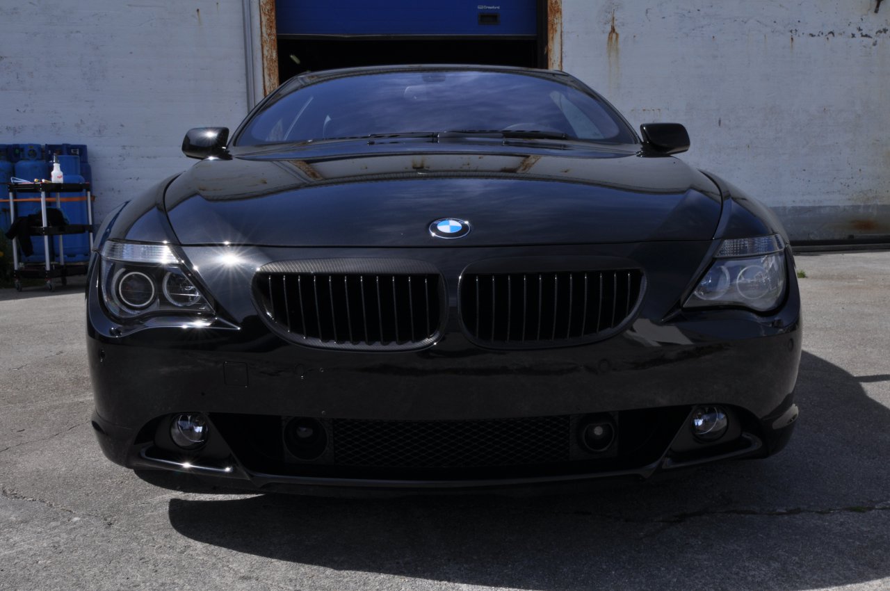

Ferdig bilder følger:
Var mest fornøyd med framfanger siden den ikkje såg ut og skadet på døren som nesten blei borte:) Takk for meg, og håper eg har tilfredstilt deg og tiden du har brukt på å lese tråden min..

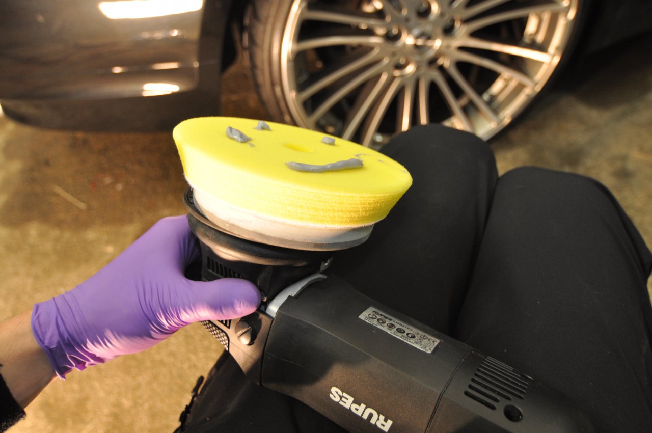

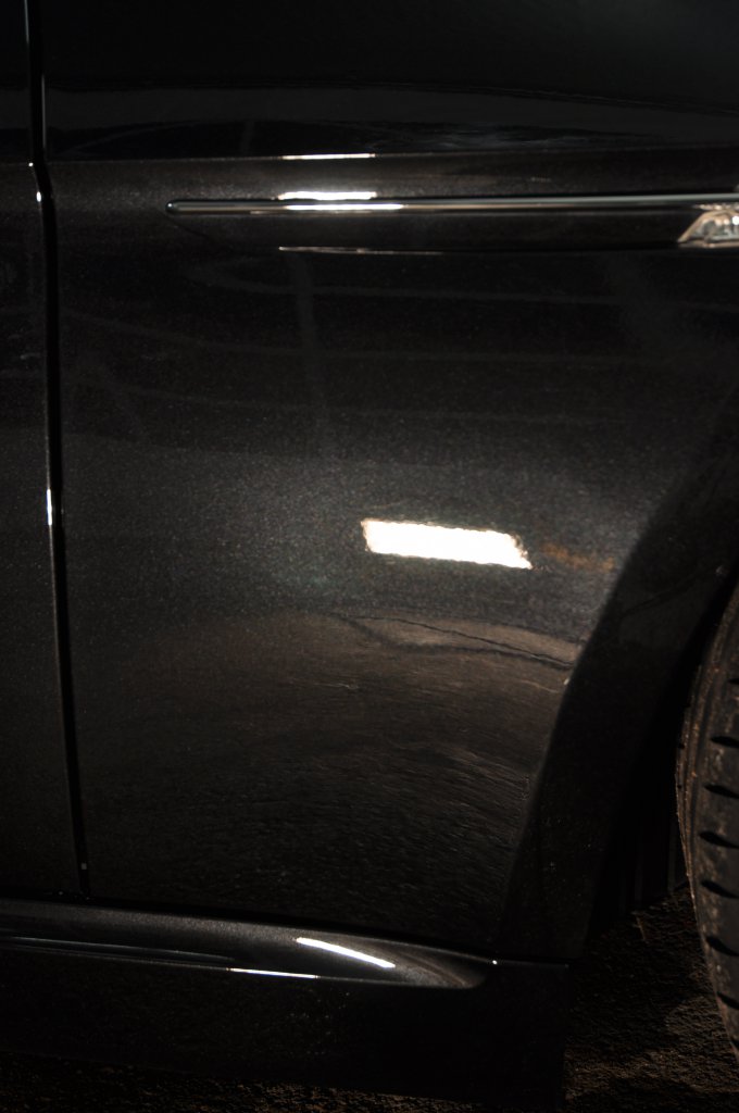

Tok hele bilen med gul/gul ja.. Foruten om på ripa på døra samt dei på framfanger, der brukte eg grønn/grønn og gjekk over med gul/gul etterpå.. I dørhandtaka brukte eg blå/blå for hånd for å få vekk merker etter ringer.. Vanvittig mjuk lakk siden eg ikkje brukte gråvere stoff.. Ingen press på Rupes 21, 4 repitisjoner.. Tidsforbruk 18timer
Takk for Cred..
Har eksperimentert litt med press/ikke press, selv om det etter manuelen ikke skal presses.
Bruker et lett press for å hjelpe på varmeutviklingen..
4 reps? Du mener pass? 4 pass, wipe, done? Jøss.
Hadde sett for meg at gul ikke ville gjøre noe med denne lakken, men så feil kan man ta!
18 timer er ikke værst. Jeg/vi havner alltid over 20t på eksteriør alene, og da er vi to..

Prøver alltid uten press først for å se reaksjonen.. Om det ikkje blir bra.. Legg litt press.. om ikkje bra bytt til grovere pad;) 4pass ja, firkant bevegleser opp/ned og fram/tilbake..Wipe, frem med lys.. Bra? Done.. Eg heller hadde ikkje sett for meg at Gul skulle gjøre ett så stort løft, med starter alltid med mildt og grovere til verks om det trengst..Kan evt bruke gul på grønn etc om det ikkje blir holos av slikt.. Dette er jo forskjellig frå lakk til lakk.. Mykje kaffipause dokke da siden dere bruke så lang tid ;) hehe..

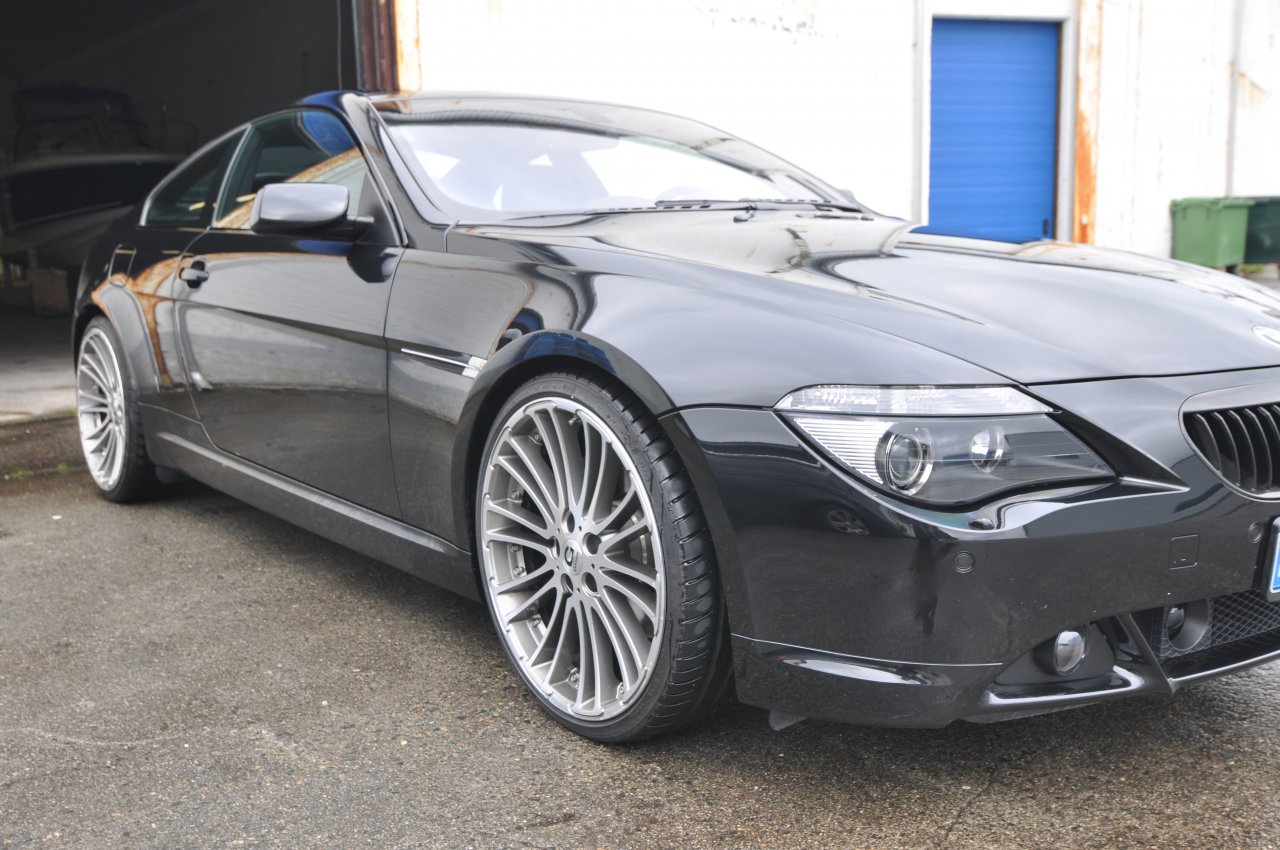

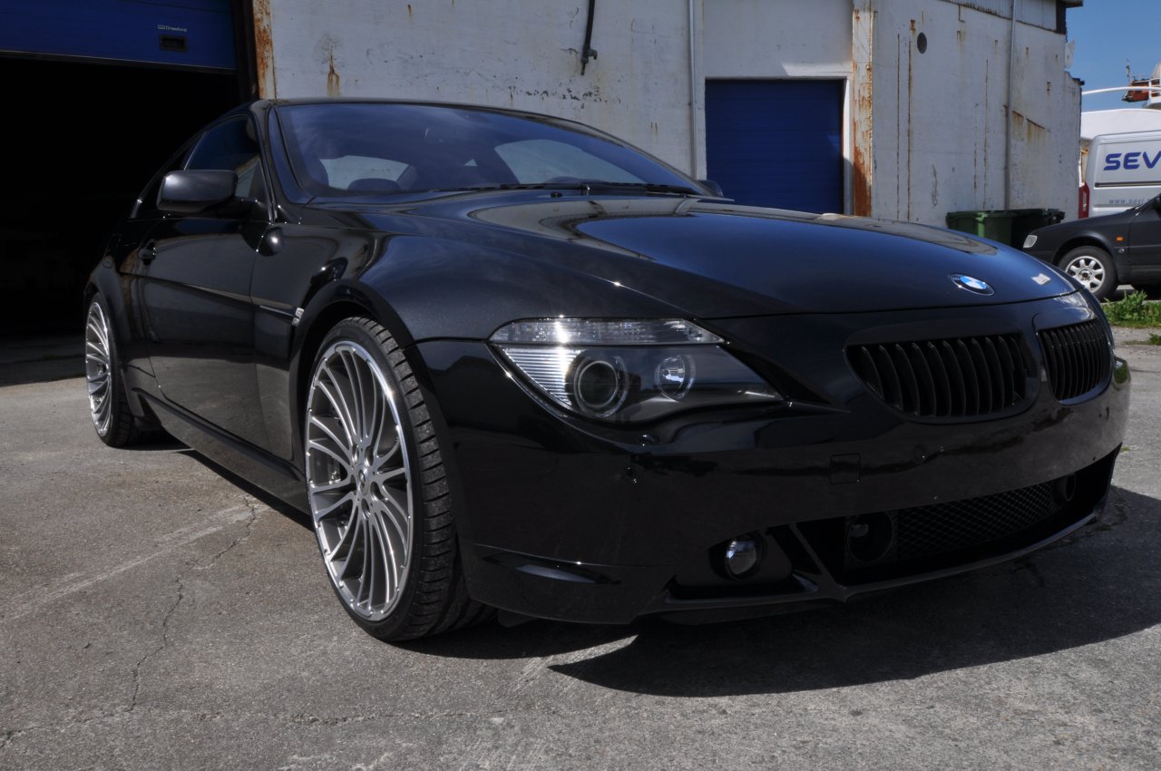

Tenkte eg skulle prøve meg på min første S&S ikveld.. Har aldri klart å funnet roen til å ta masse bilder når eg holder på med biler.. Det har eg heller ikkje klart denne gangen, men vi prøver:)

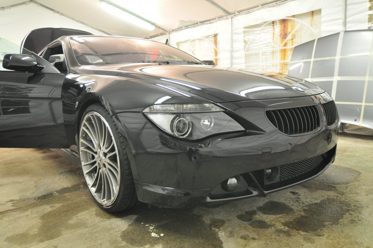

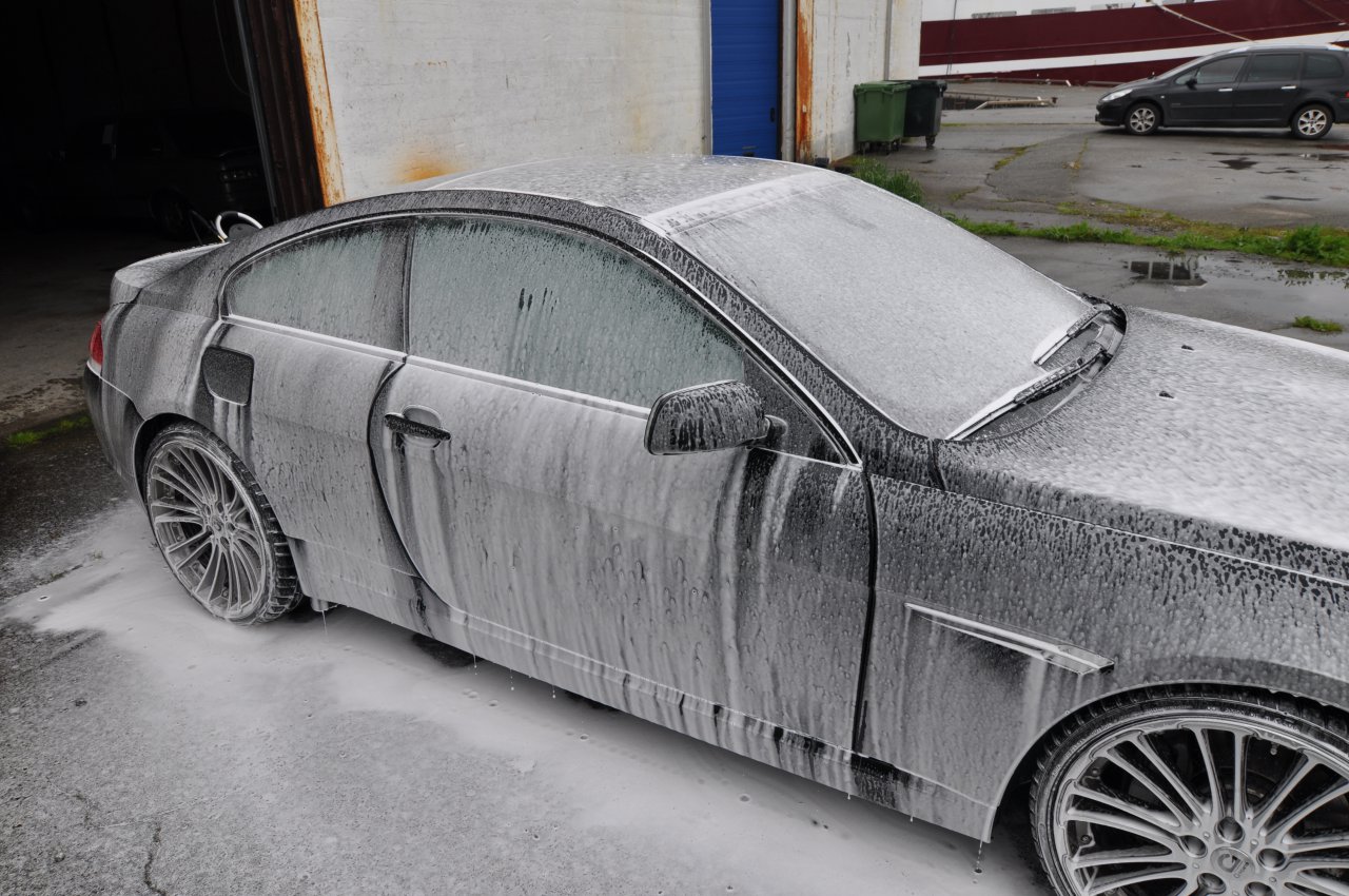

attachicon.gifDSC_1187a.jpgattachicon.gifDSC_1188a.jpgattachicon.gifDSC_1189a.jpgattachicon.gifDSC_1190a.jpgattachicon.gifDSC_1191a.jpg

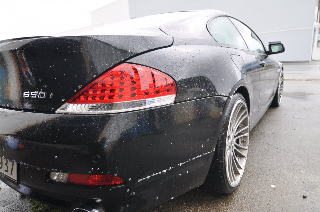

Surfex HD
Bilt Hamber
Mr.Pink

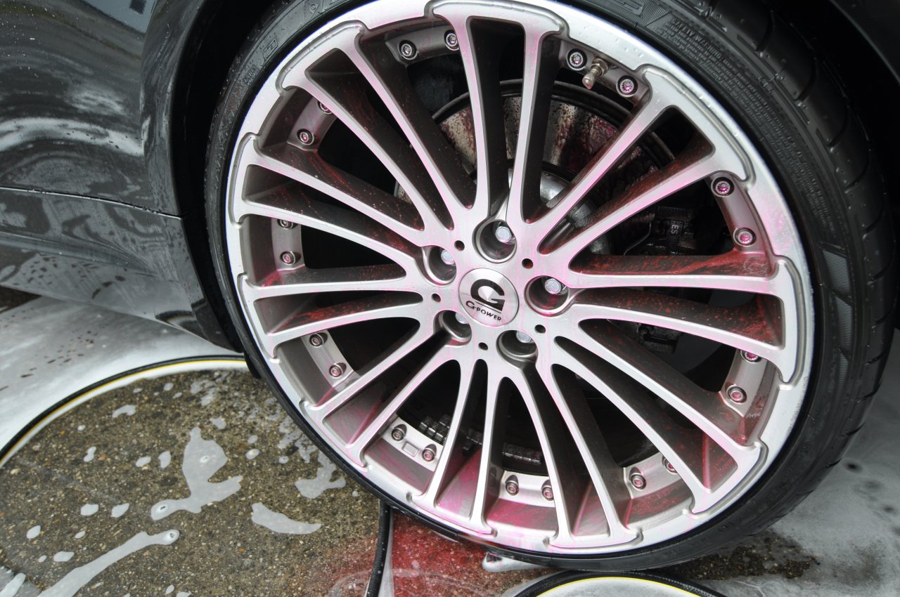

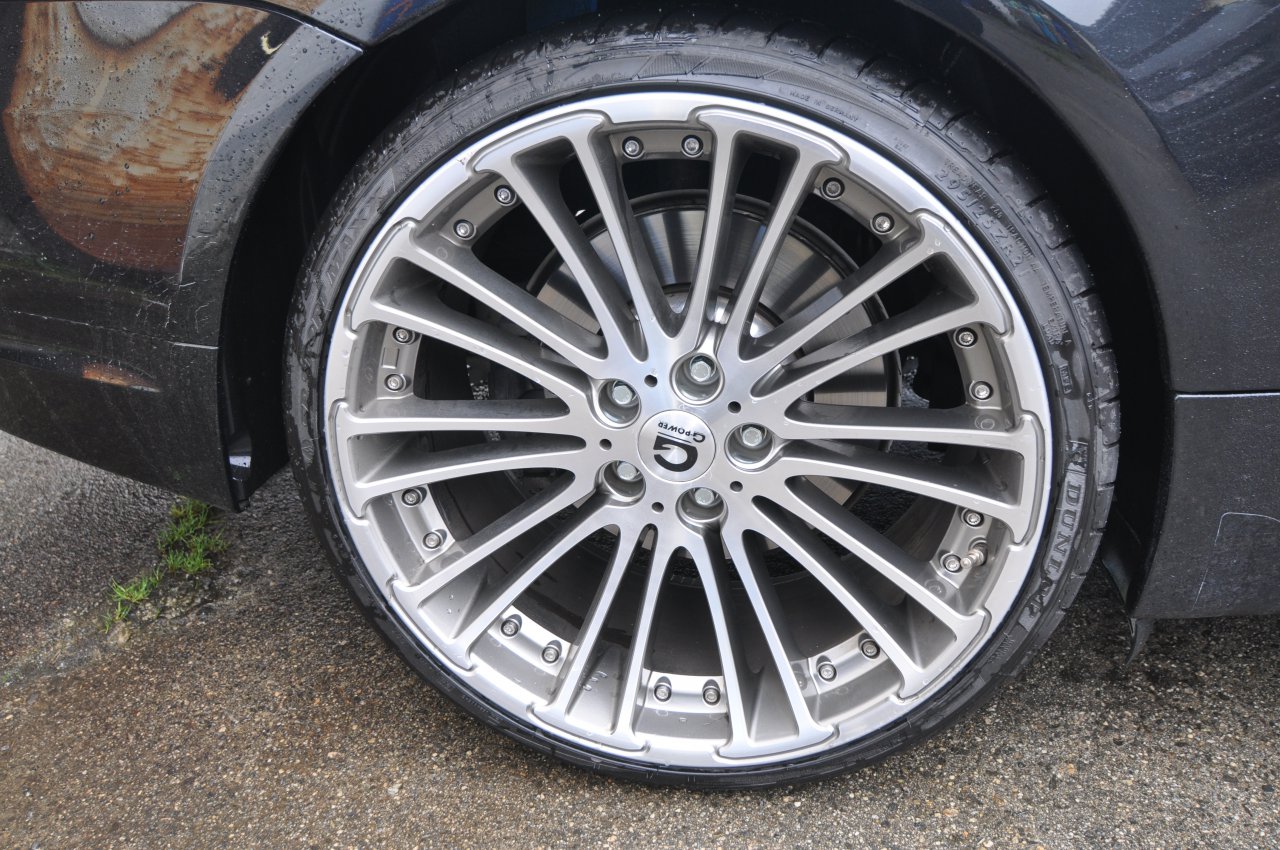

attachicon.gifDSC_1203a.jpgattachicon.gifDSC_1204a.jpgattachicon.gifDSC_1205a.jpgattachicon.gifDSC_1206a.jpg

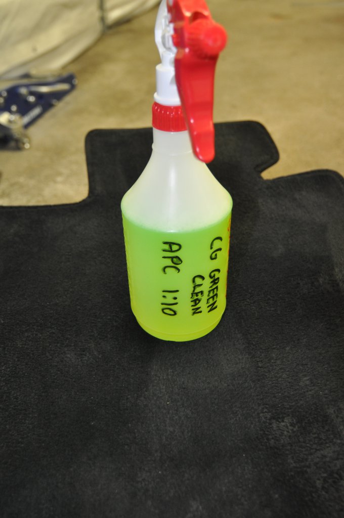

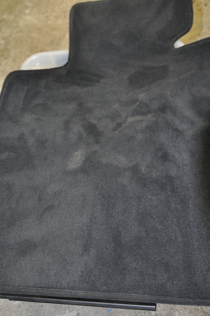

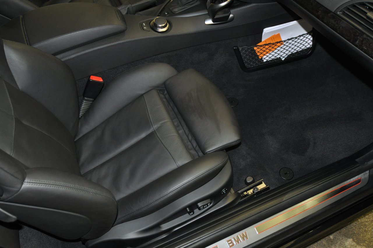

Skinnseter next.. Seter blei renset og balsamert deretter tørket av overflødige rester med håndkle frå Swissvax.. Ser klart og tydlig at eiger liker blå dungri;)

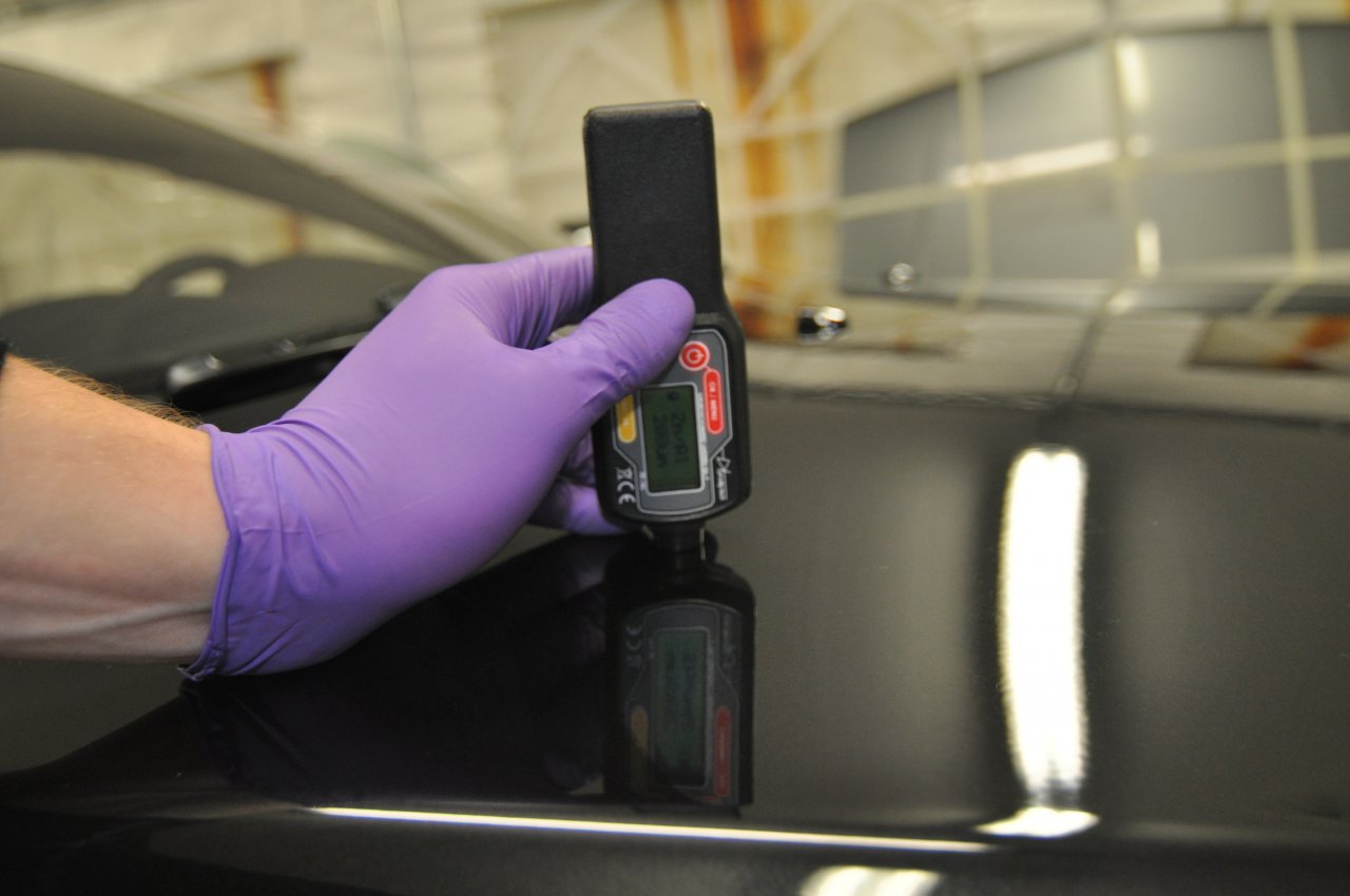

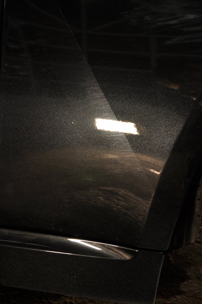

attachicon.gifDSC_1230a.jpgattachicon.gifDSC_1231a.jpgattachicon.gifDSC_1232a.jpgattachicon.gifDSC_1233a.jpg

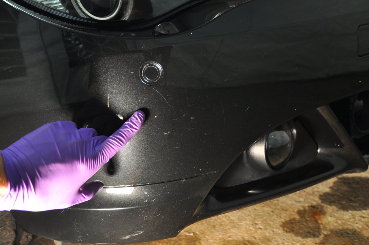

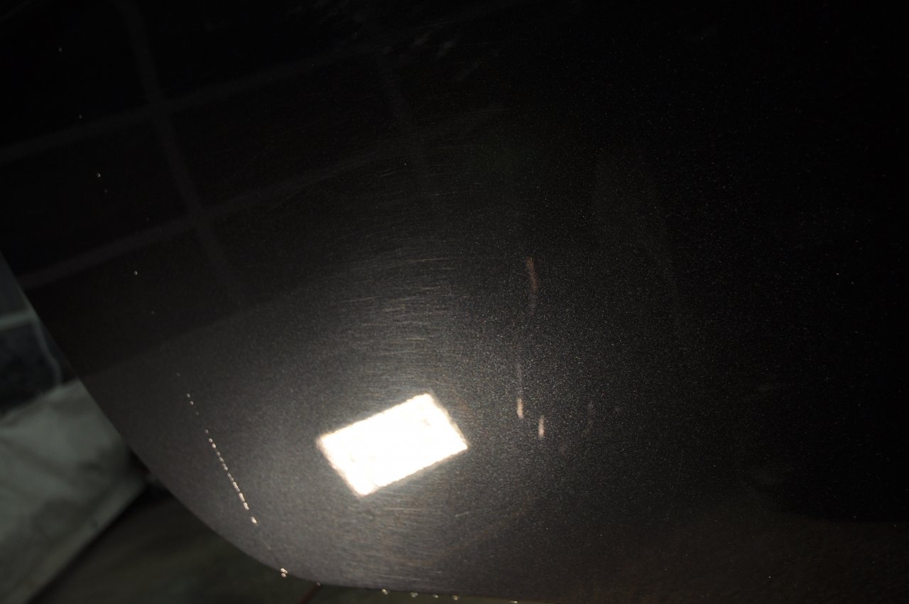

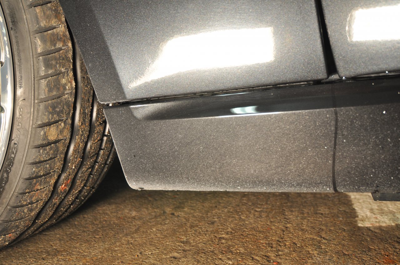

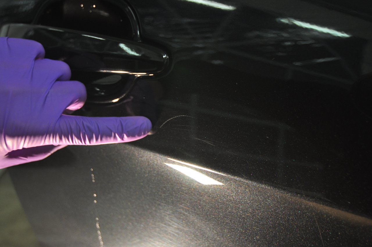

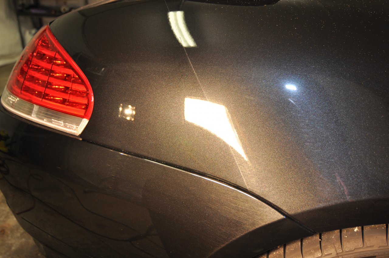

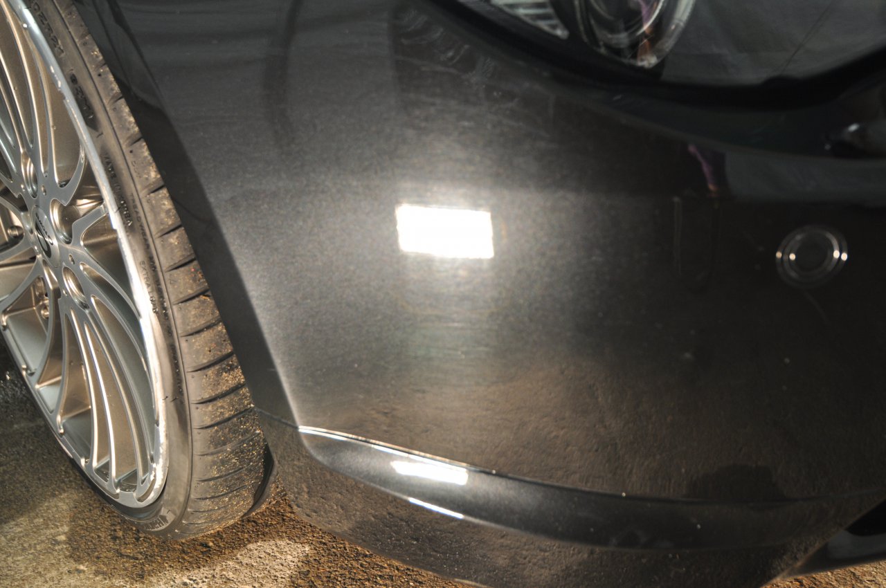

attachicon.gifDSC_1237a.jpgattachicon.gifDSC_1238a.jpgattachicon.gifDSC_1239a.jpgattachicon.gifDSC_1240a.jpgattachicon.gifDSC_1241a.jpgattachicon.gifDSC_1243a.jpgattachicon.gifDSC_1244a.jpgattachicon.gifDSC_1245a.jpgattachicon.gifDSC_1246a.jpgattachicon.gifDSC_1249a.jpgattachicon.gifDSC_1251a.jpgattachicon.gifDSC_1252a.jpg

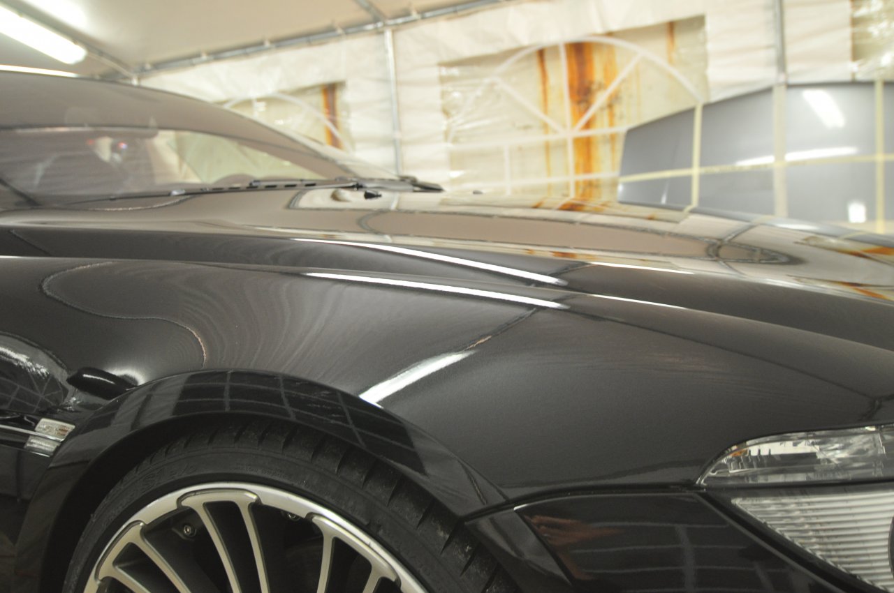

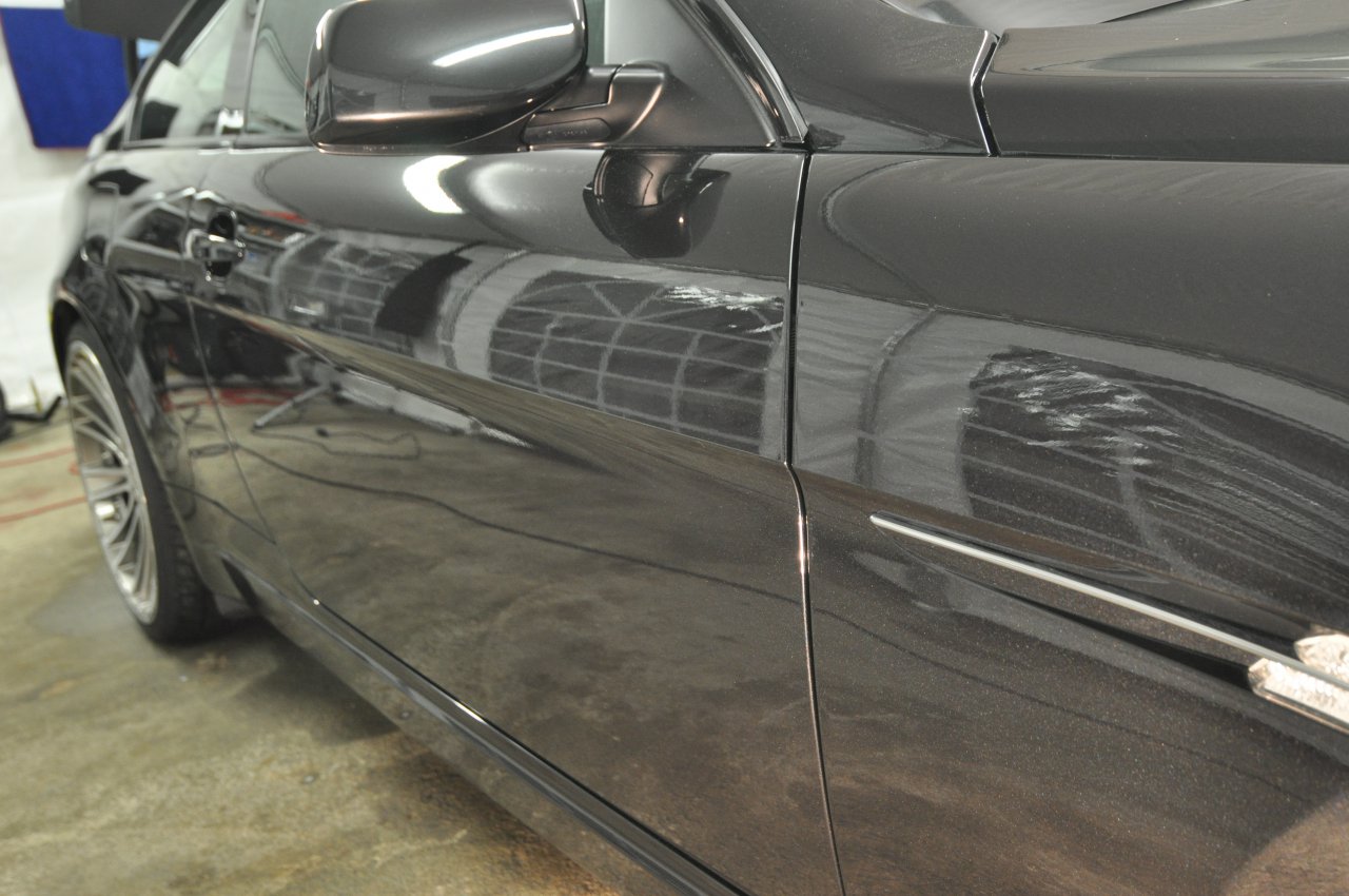

attachicon.gifDSC_1253a.jpgattachicon.gifDSC_1254a.jpgattachicon.gifDSC_1256a.jpgattachicon.gifDSC_1273a.jpg

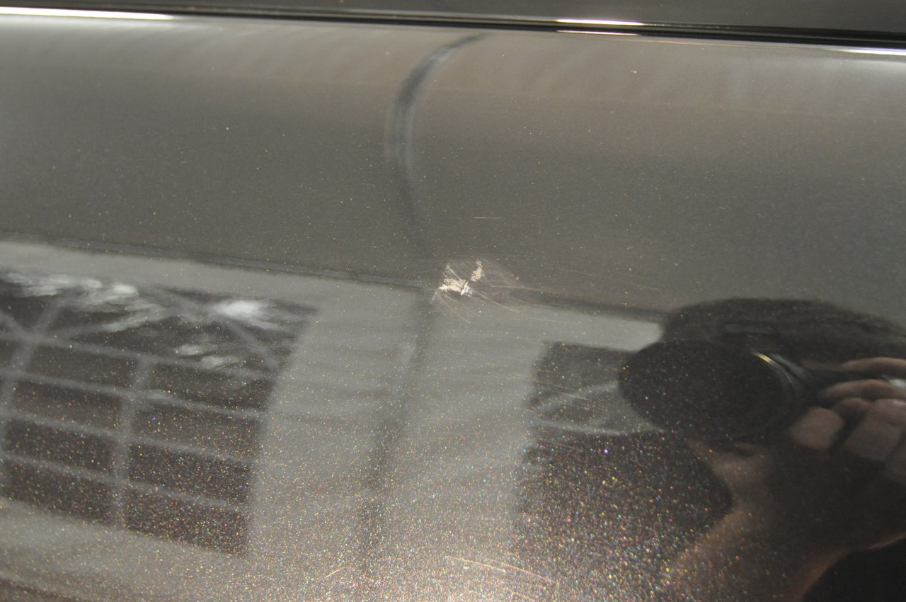

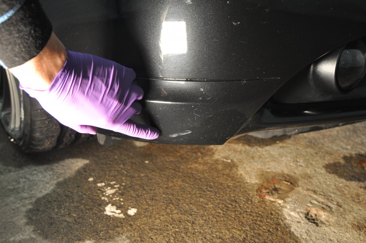

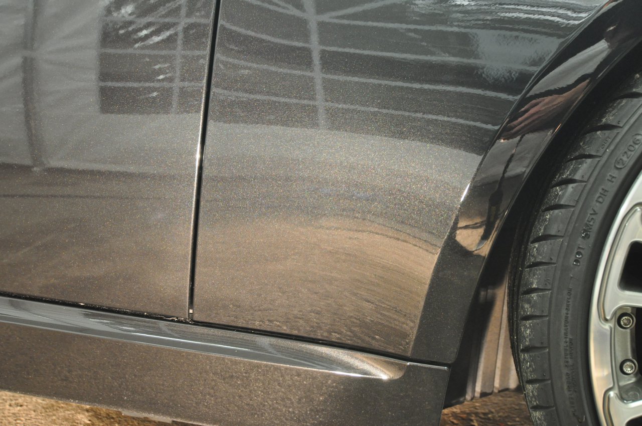

Før:
Etter:
attachicon.gifDSC_1301a.jpgattachicon.gifDSC_1307a.jpgattachicon.gifDSC_1309a.jpgattachicon.gifDSC_1311a.jpgattachicon.gifDSC_1318a.jpgattachicon.gifDSC_1321a.jpgattachicon.gifDSC_1332a.jpg

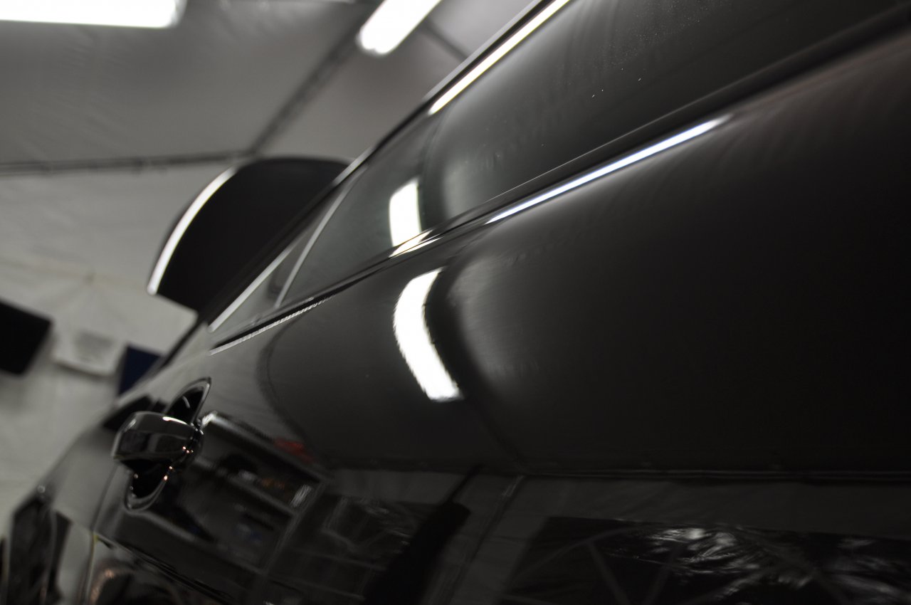

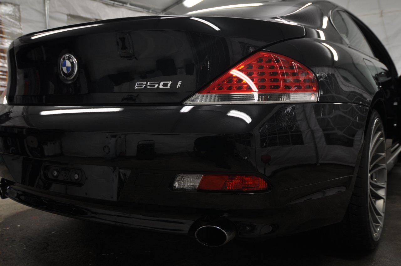

attachicon.gifDSC_1356a.jpgattachicon.gifDSC_1361a.jpgattachicon.gifDSC_1362a.jpgattachicon.gifDSC_1363a.jpg

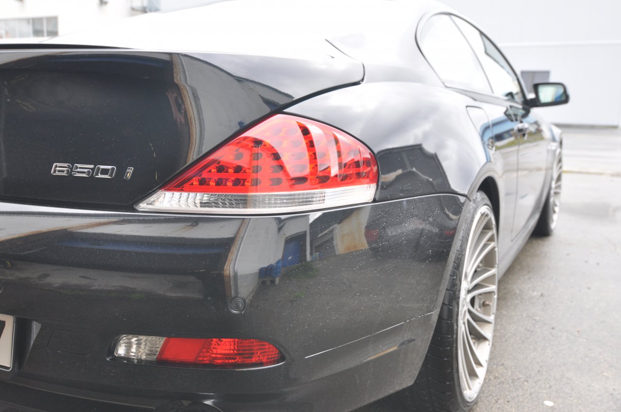

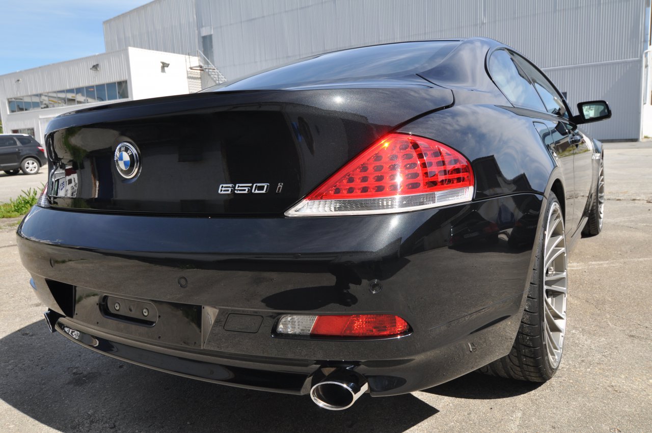

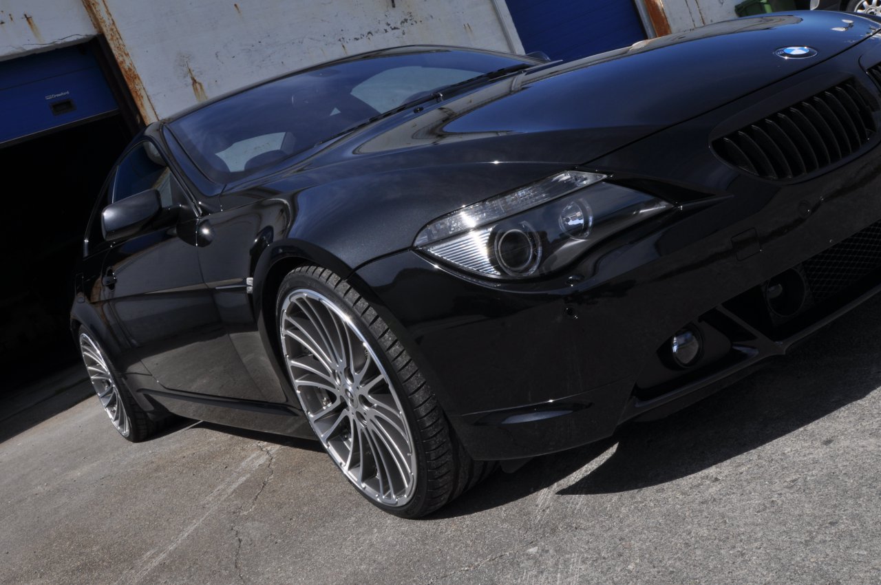

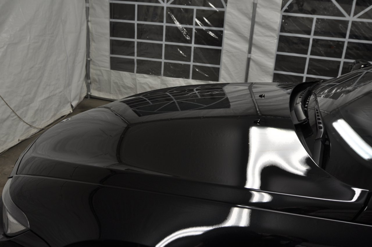

attachicon.gifDSC_1373a.jpgattachicon.gifDSC_1383a.jpgattachicon.gifDSC_1385a.jpgattachicon.gifDSC_1386a.jpgattachicon.gifDSC_1398a.jpg
