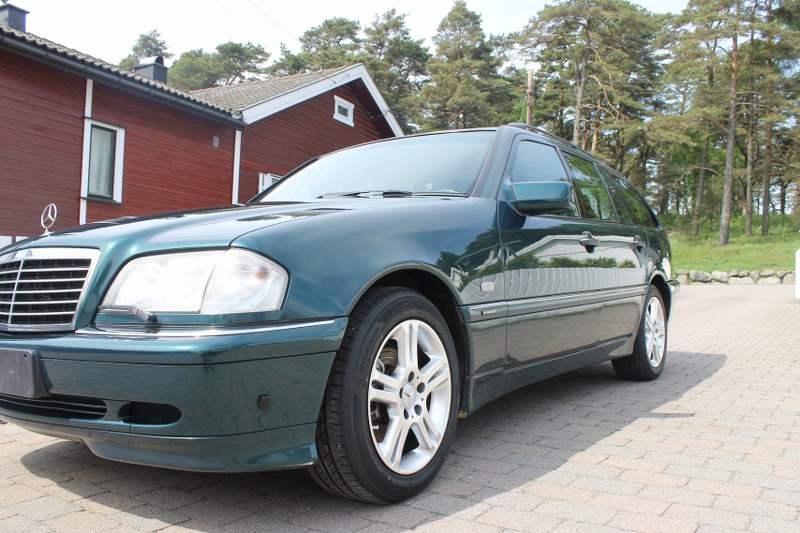

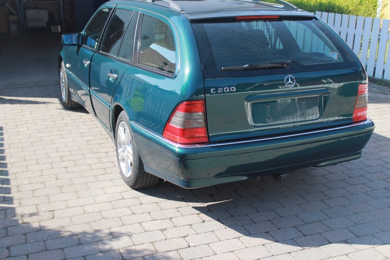

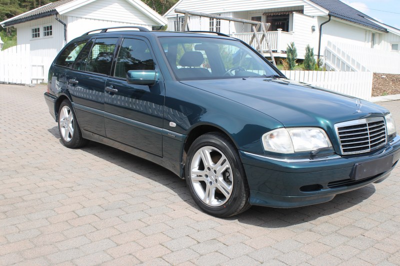

Da var det duket for en Mercedes til. Denne gangen svigers sin gamle traver.
Bilen er godt vedlikeholdt gjennom årene. Den har forøvrig aldri vært maskinpolert så lakken var blitt veldig sliten og seig.
Planen var som følger å ta en 1-stegs utvendig og en liten shine innvendig. Fikk ha bilen fra mandag til torsdag da det har vært et strålende vær her nede så han har tatt frem mustangen sin.

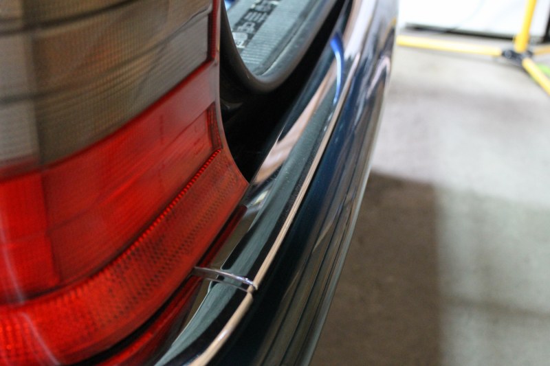

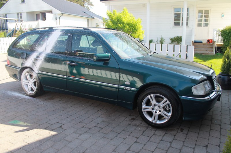

Han hadde vasket bilen før jeg fikk den og viste meg noen rds som han lurte på om gikk bort.
Skiltene ble tatt av og i den sammenheng ble det tatt noen bilder.

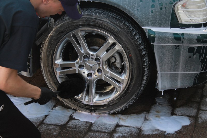

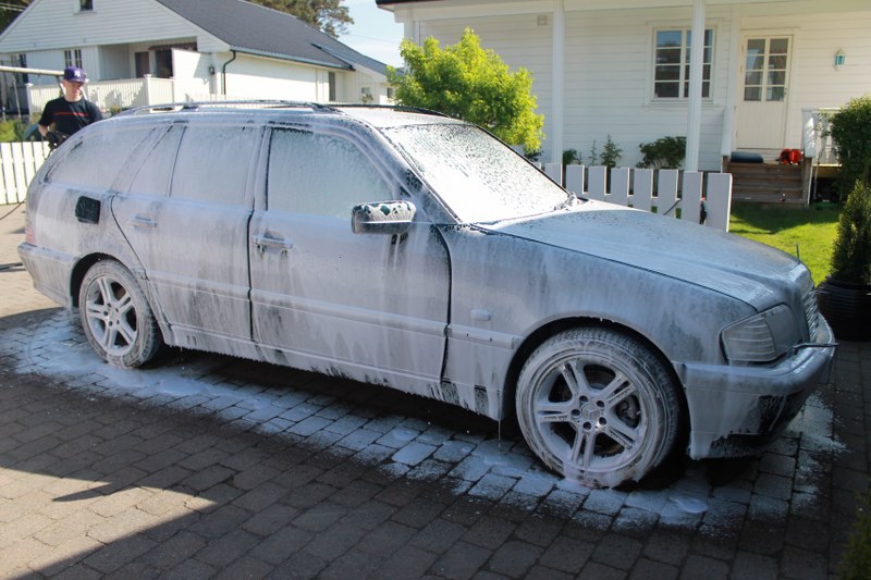

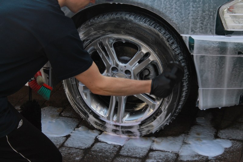

Lite bilder fra selve vaskerunden da jeg slet litt med å få tatt bilder da ting tørket fort. Sola stod på sitt høyeste og målte hele 30grader på vaskeplassen. Ble foretatt en full dcn vask med autofoam,p21s,pb,korrosol,nxt,bn svamp, og surfex.

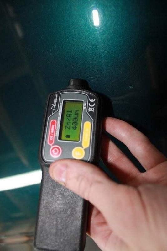

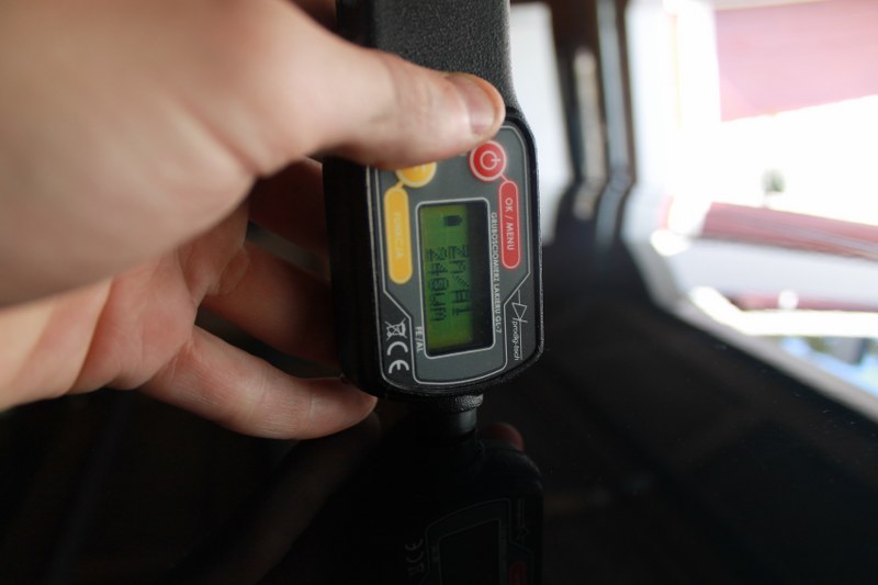

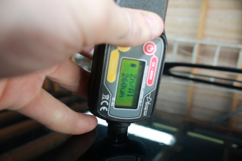

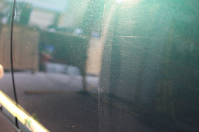

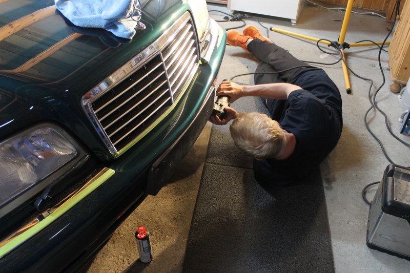

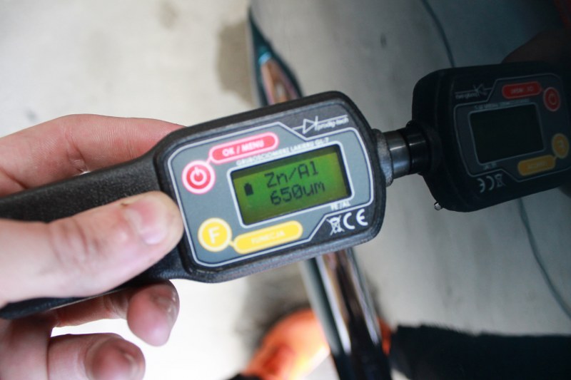

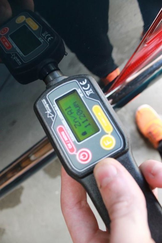

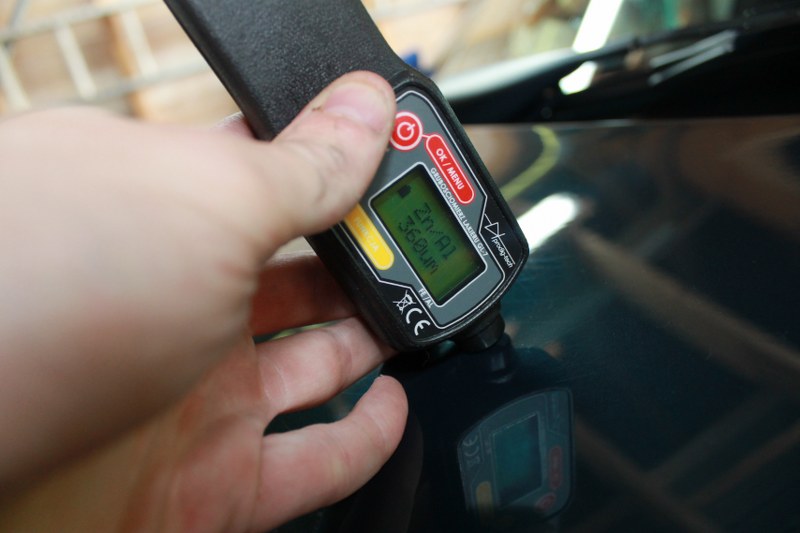

Bilen ble så kjørt inn for tørking og litt lakkmåling. Måtte forøvrig prøve den fiffige lille tingen jeg dro med meg fra en sen kveld på ebay. Den fungerte faktisk utmerket.

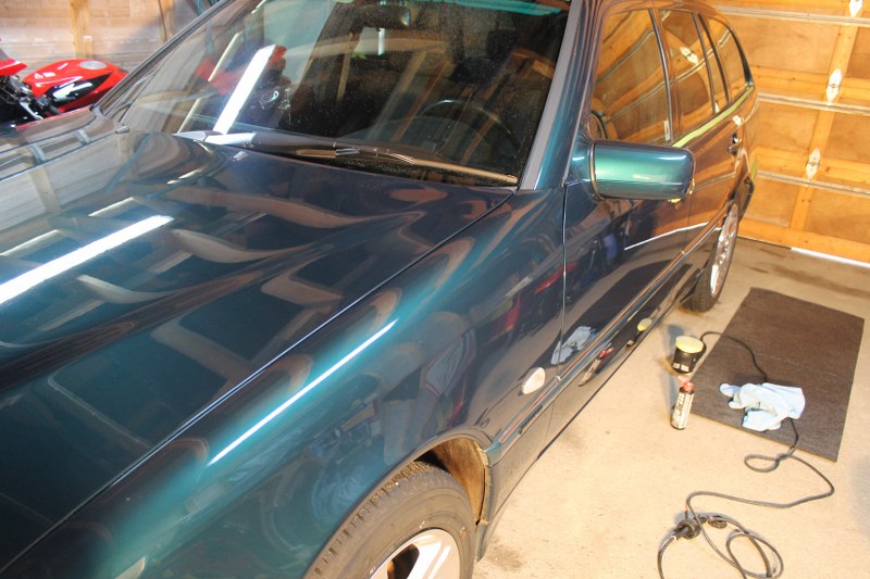

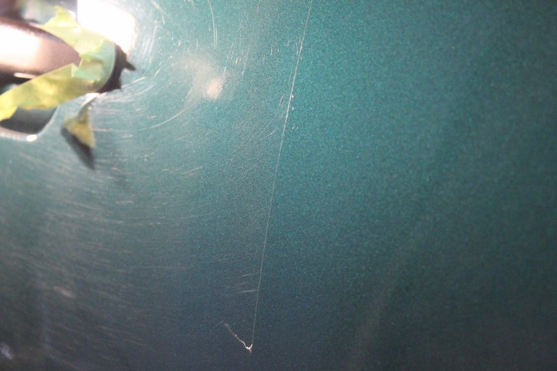

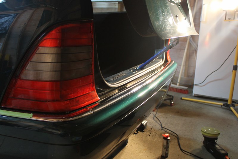

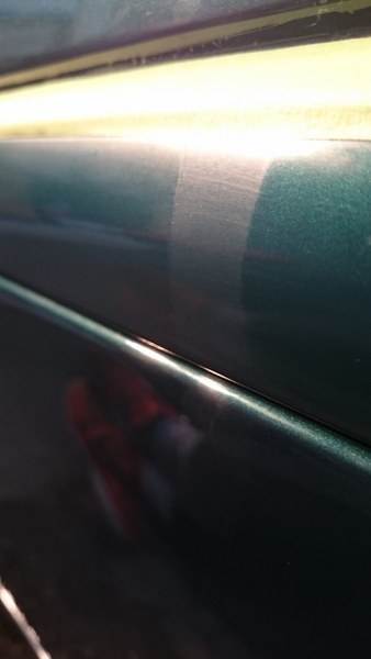

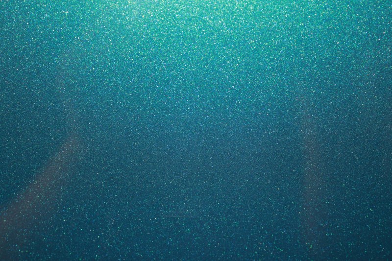

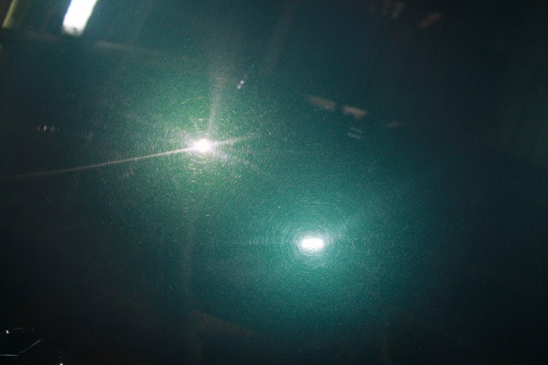

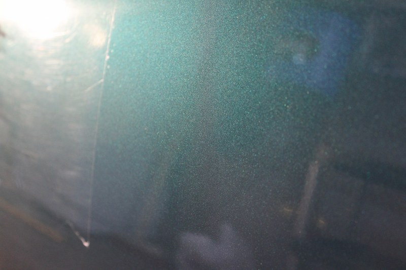

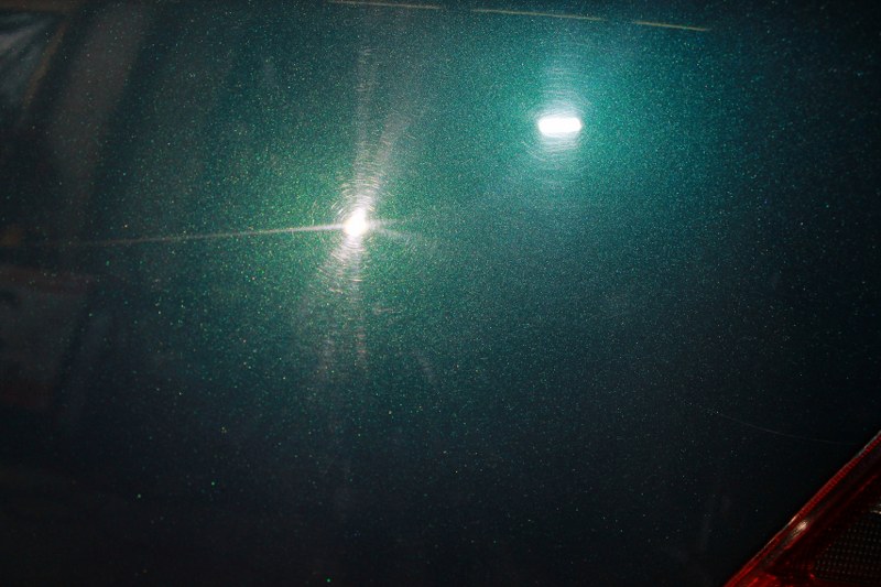

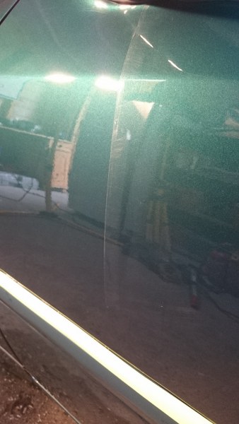

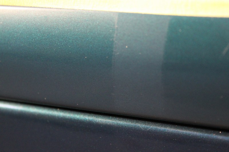

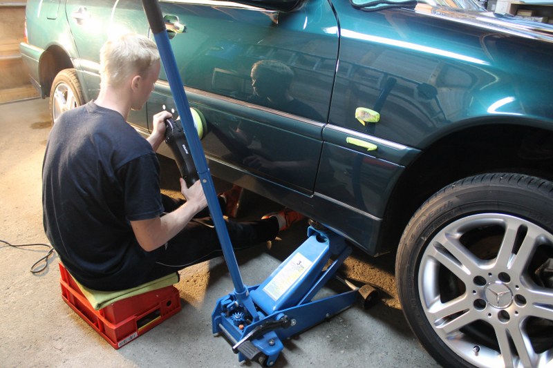

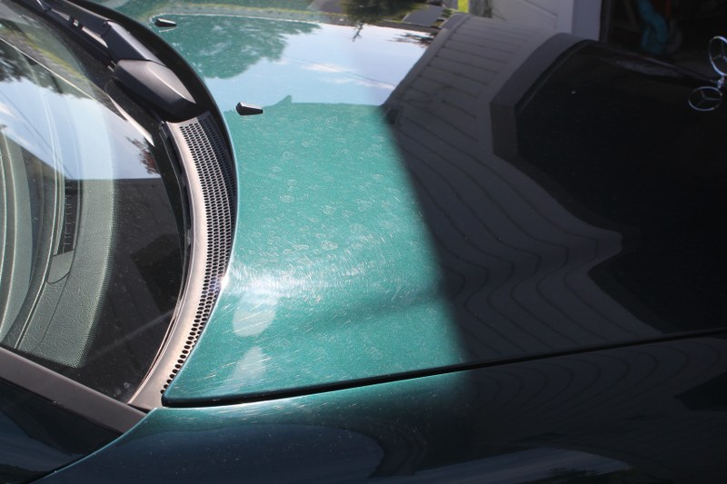

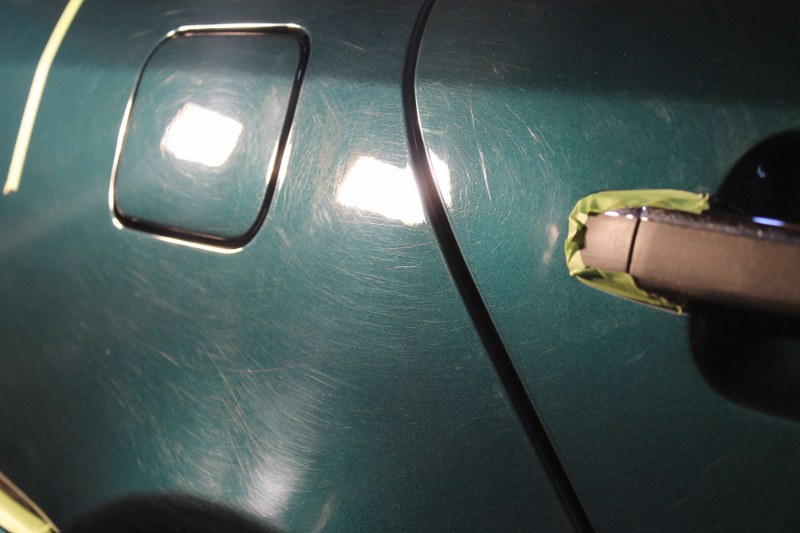

Her var det mer enn nok lakk da den var blitt full lakkert for 5år siden. Har kjørt litt Mercedes så tenkte at gul uber og FG400 fungerer fint som 1steg. Fikk tatt det aller meste og holofritt denne gangen også.
Alle skal få
Veldig greit å få løftet den litt opp
Genialt dette festet

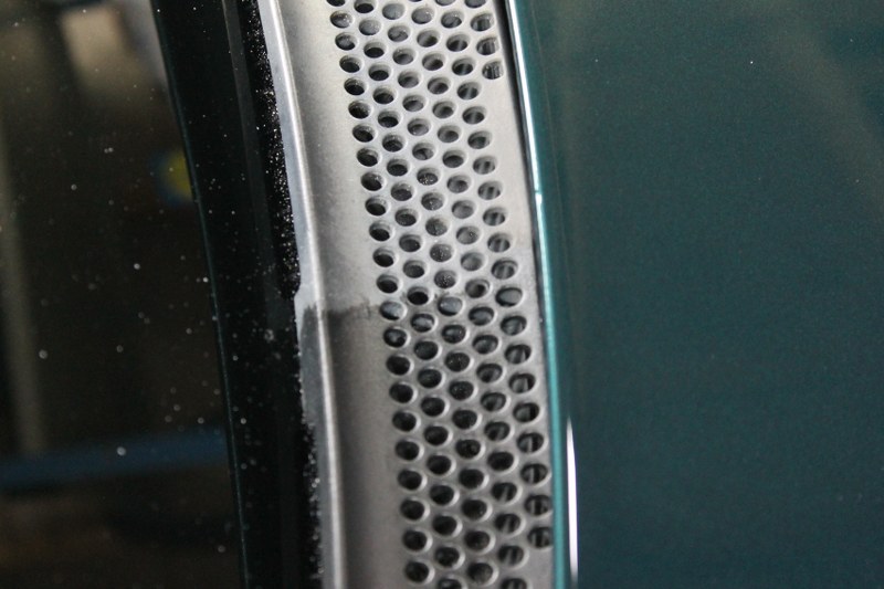

Da var hele bilen kjørt. Hadde støvet minimalt, og det lille som var ble tatt med detailing sticks og klut.

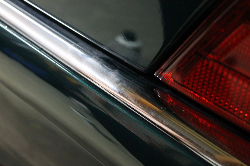

CG metall shine tok for seg chrome delene på bilen.

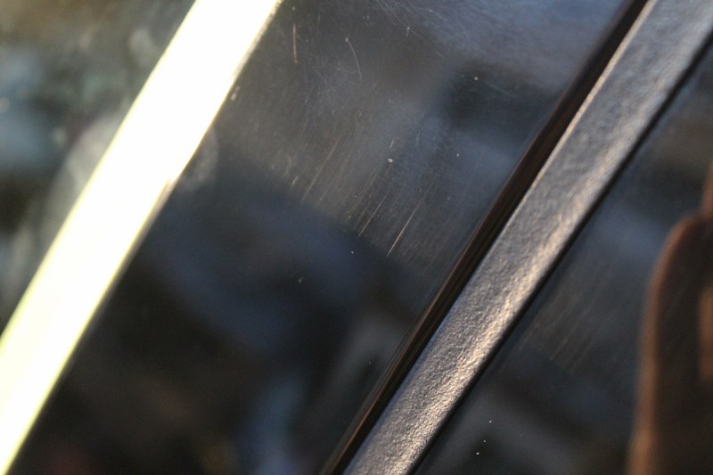

Vinduer fikk smake på G4 og G5

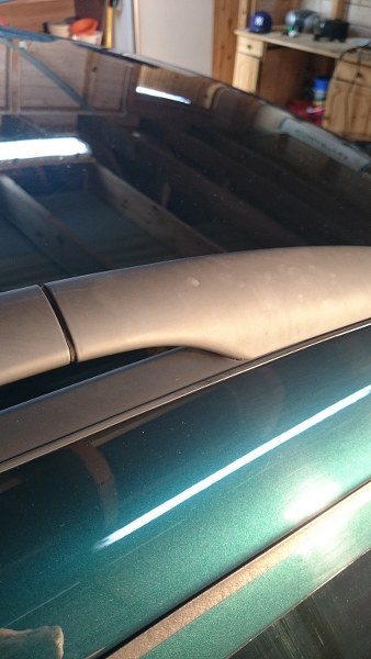

Gtechniq C4 løfter plastikken til et helt annet nivå.

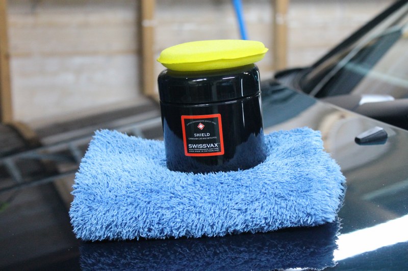

Lsp på denne ble shield

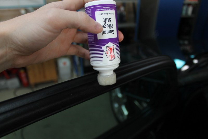

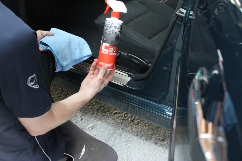

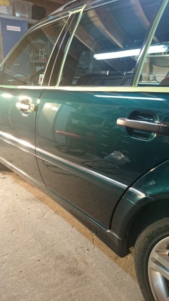

Lister ble smurt opp og innstega fikk Gtechniq C2V3.

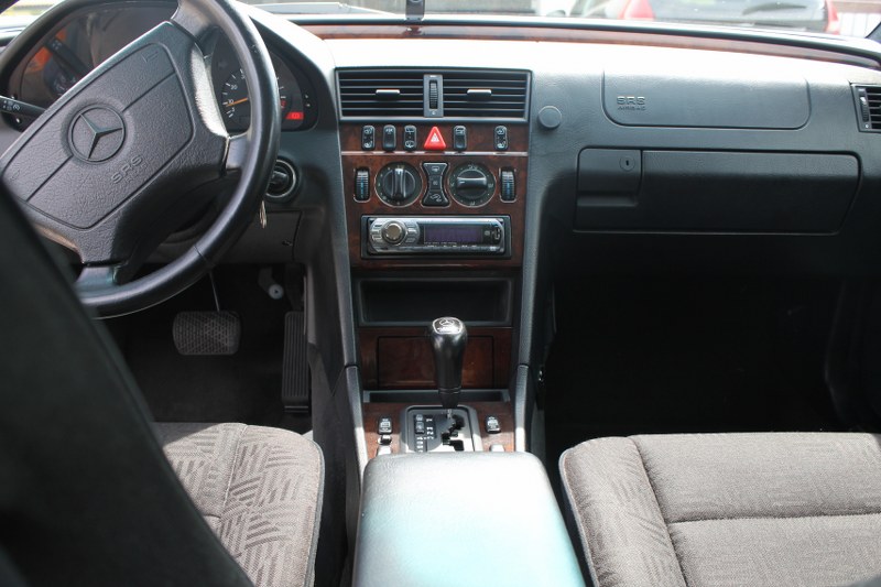

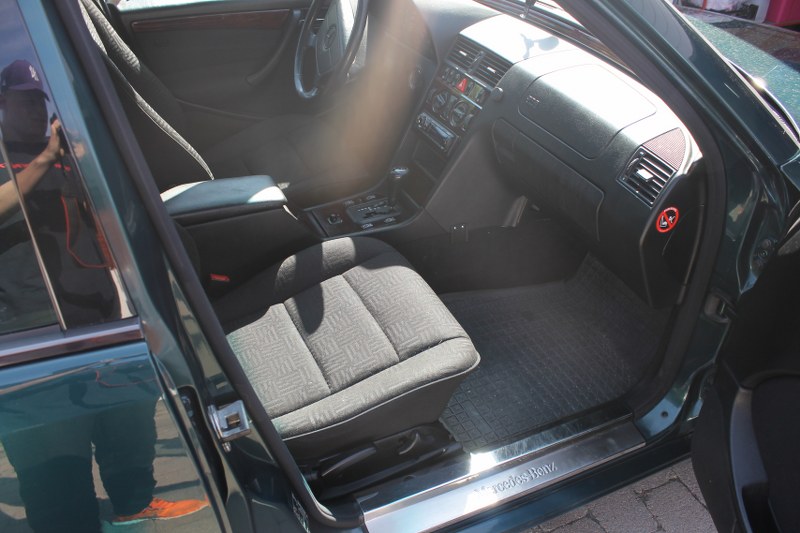

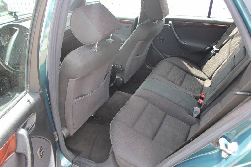

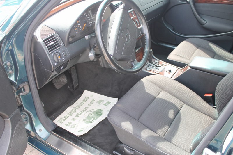

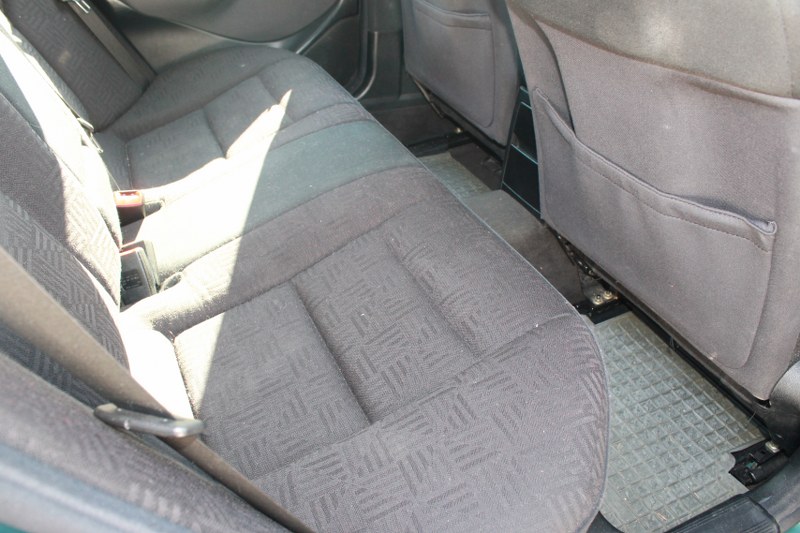

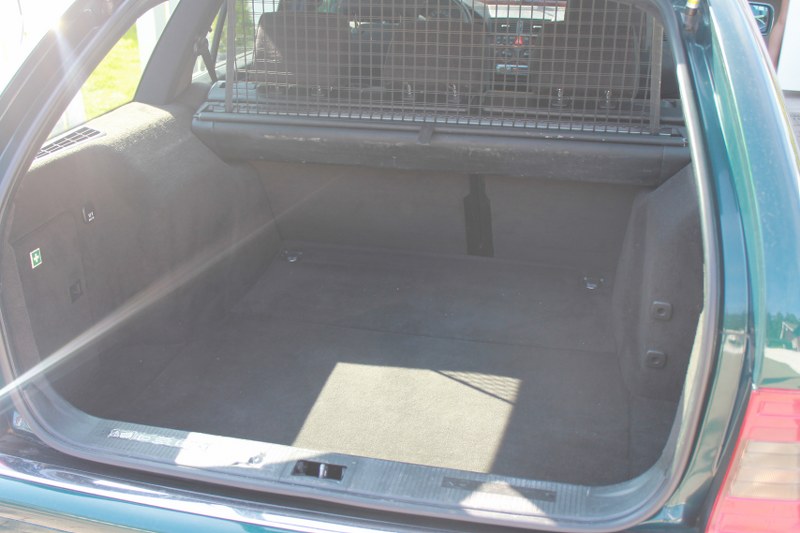

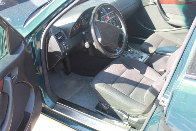

Interiøret ble vasket over med cg green cleaner. Leather kitet ble tatt frem der det var skinn. Øvrig ble tatt med gtechniq C6. Så ble hele bilen støvsugd før jeg startet bilen og AC på maks og sirkulering. Deretter sprayet jeg godt inn med sofast bacteri killer fra CG. Denne fungerer meget bra og legger igjen en svak lukt av eple.

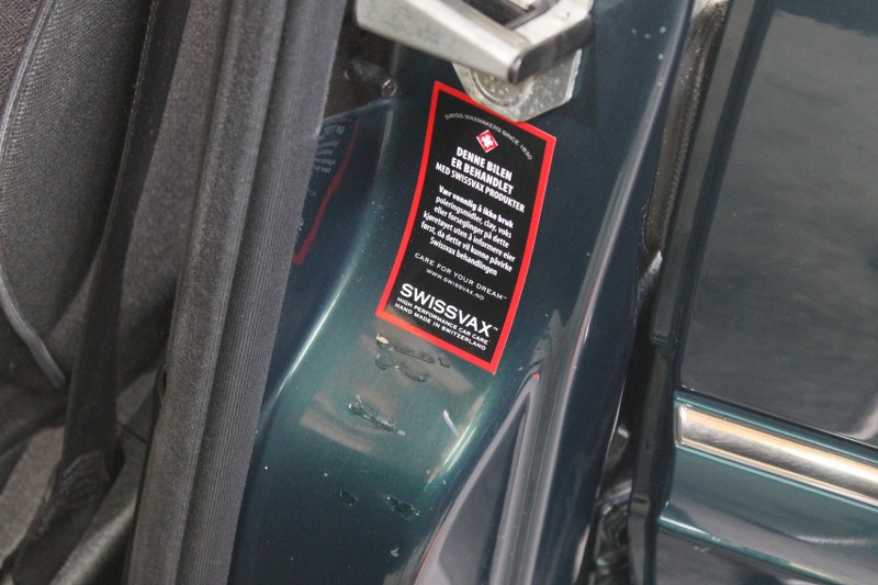

Siste finishen på verket
Bilen fikk stå i ro til dagen etter. Da tok jeg frem V7 for å fjerne litt svetting og det lille støvet som hadde kommet iløpet av nattan.

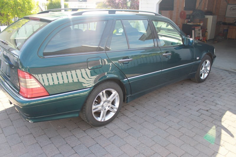

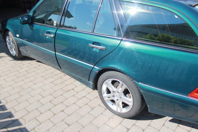

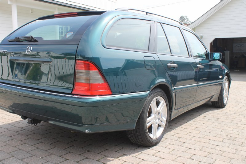

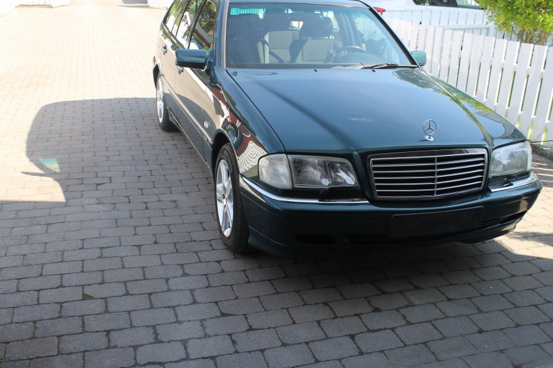

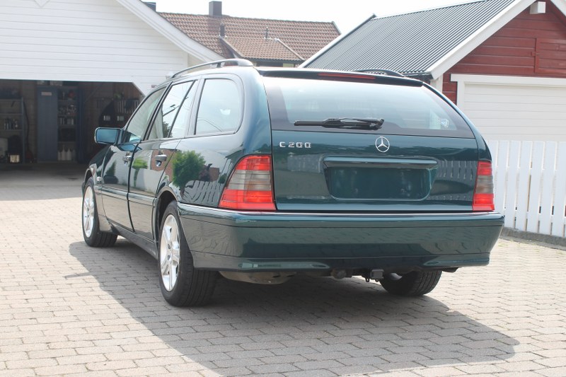

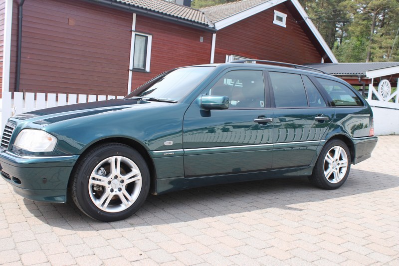

Så fikk jeg tatt noen ferdigbilder før bilen ble levert.
For dere observante så tørket jeg bort dritten på pedalen etter jeg hadde rygget den ut:P
Sett utifra at bilen er 16år gammel så fikk den tilbake glansformen fra gamle dager.

Fine 50-50 bilder og fint sluttresultat,hvor har du kjöpt lakkmåleren hen?Her i Norge eller i utlandet?

Liten nitpick: Måleren din står/sto på feil innstilling (Al); den skulle stått på Fe siden panelene er av stål, så derfor var verdiene som de var...
Jo takk for det christer:) Ja la merke til det når jeg så på bildene:P
