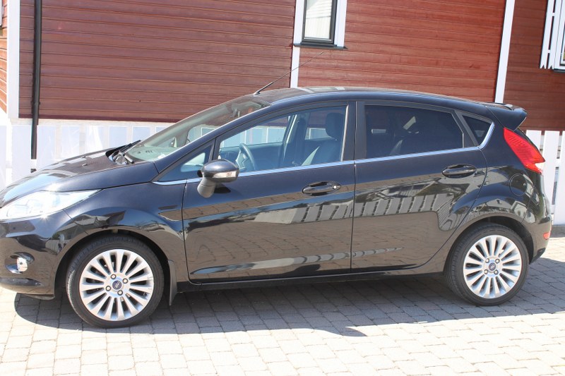

Da var det duket for en Mondeo til. En kollega spurte meg om jeg hadde mulighet til å ta en shine på familiebilen deres. Tid og mengde arbeid ble så avtalt.
Tok bilen så og si usett da jeg jeg regna med siden det er en 2012 at den var i nogenlunde grei stand.

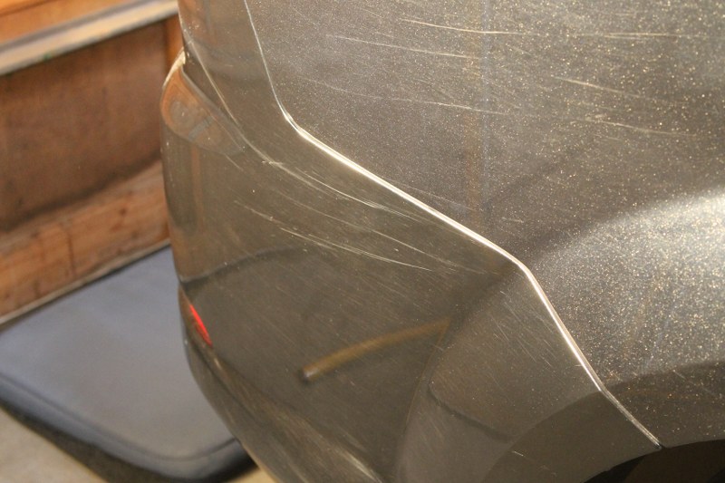

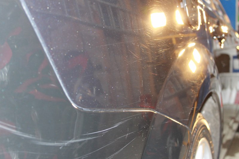

Den var også blitt "vasket" dagen før overtagelse og eier påpekte noen riper han ønsket å få bort.

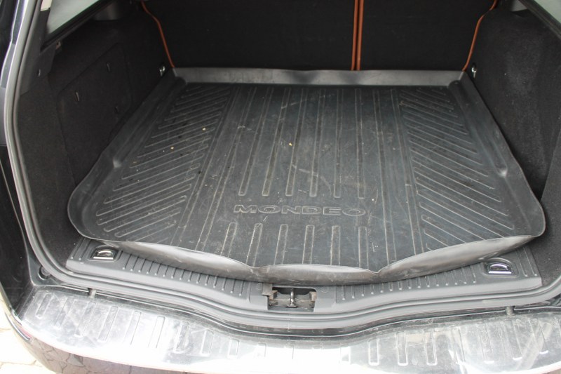

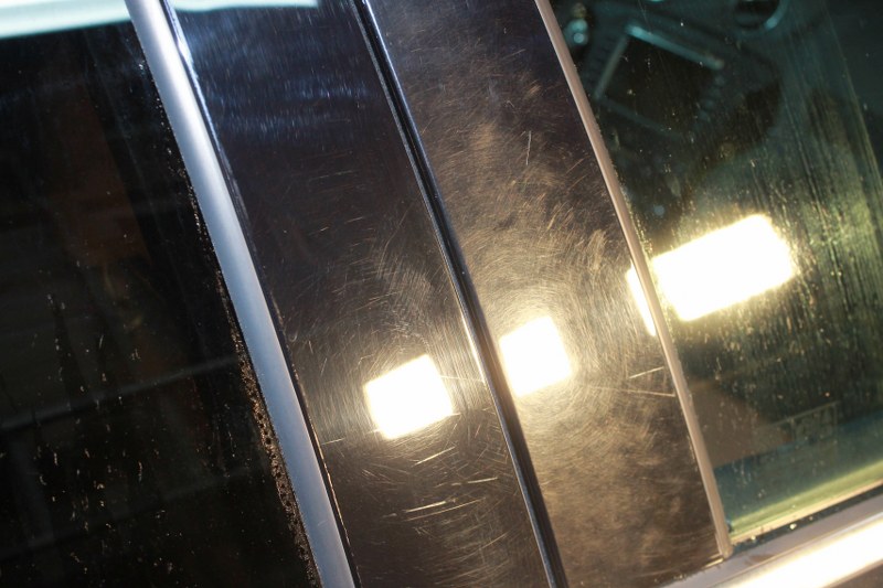

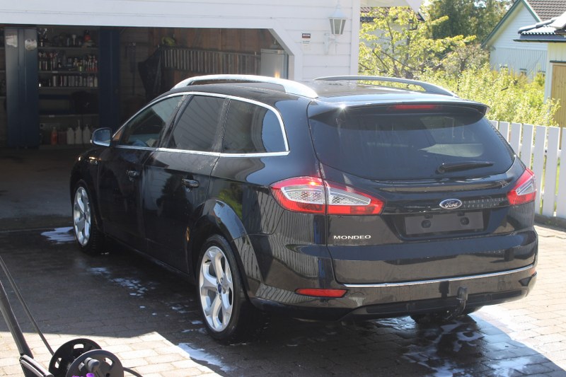

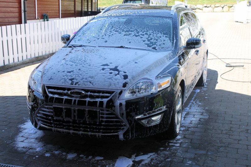

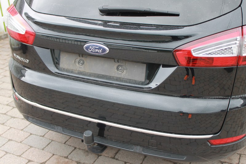

Bilen så slik ut ved ankomst:

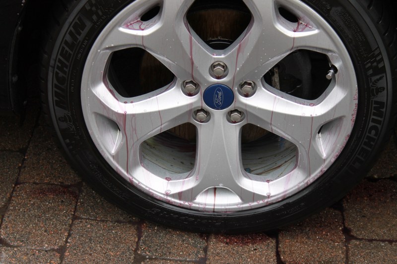

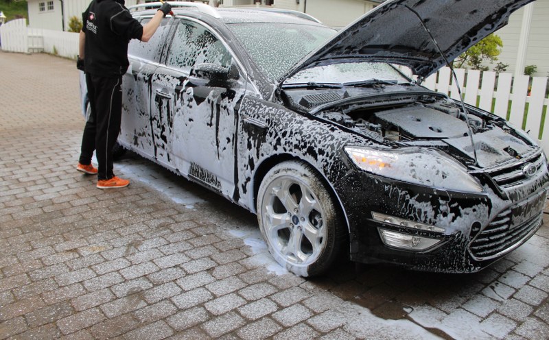

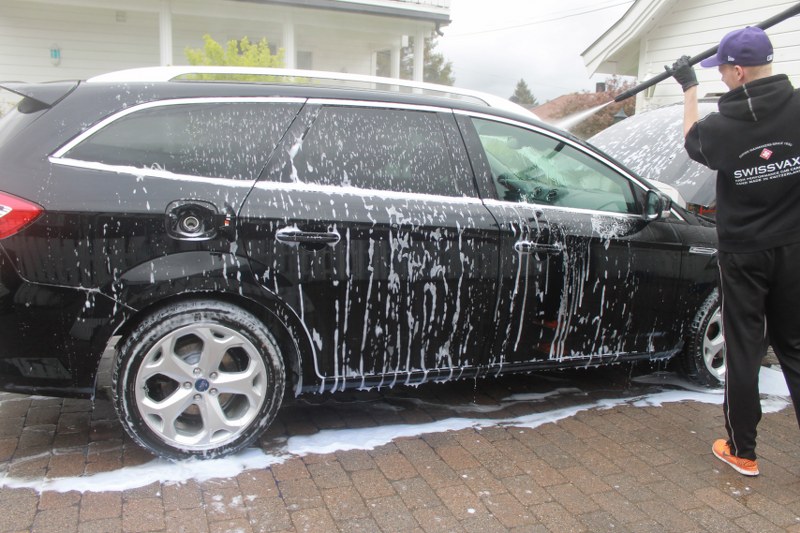

Prickbort og P21S ble sprayet på mens jeg tok frem resten av familien.

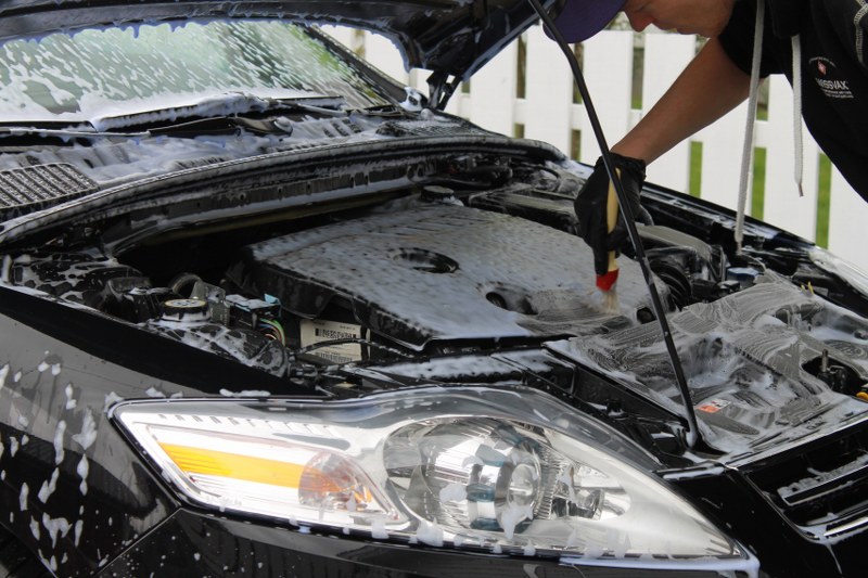

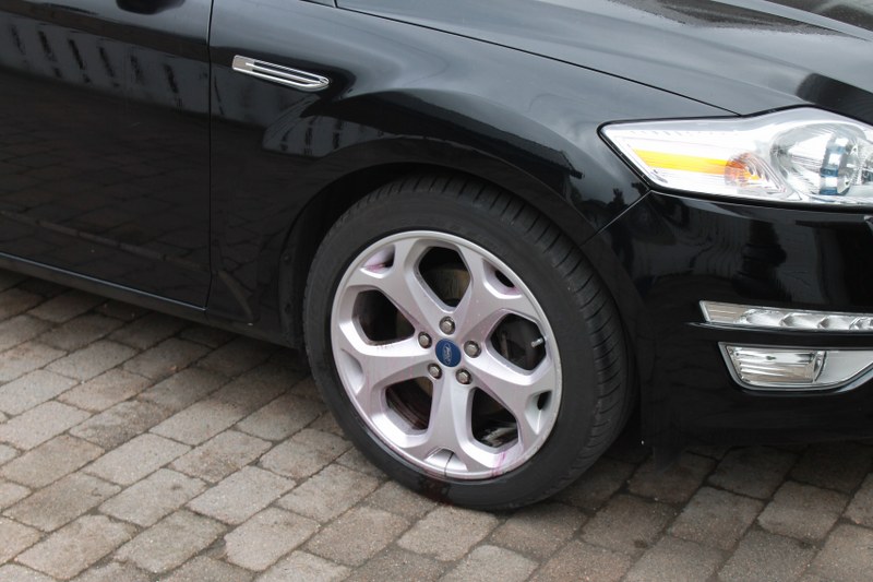

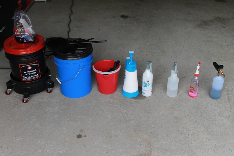

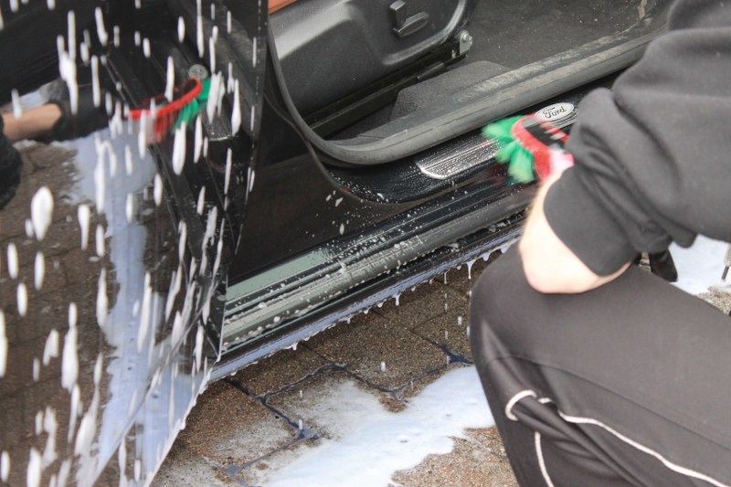

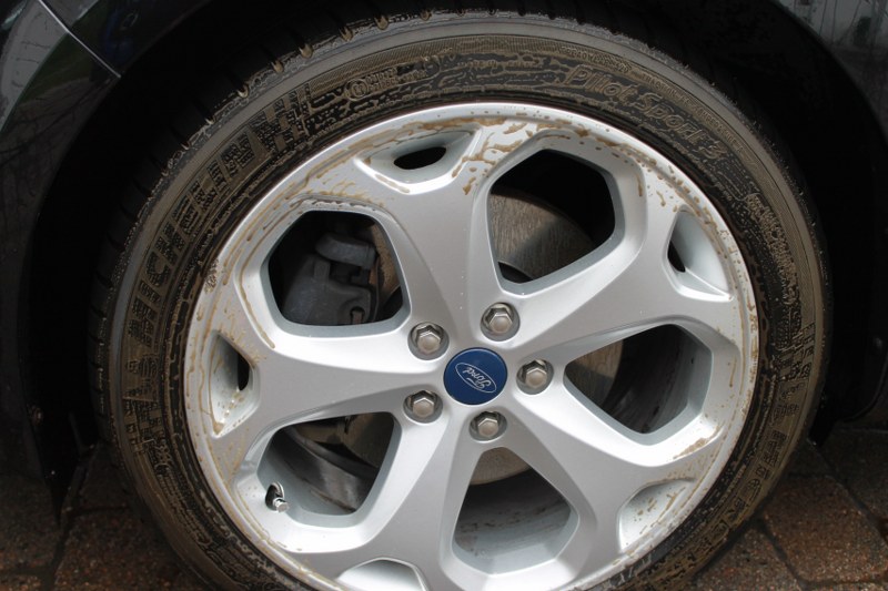

Så fikk dekk seg en omgang med stiv børste og surfex før jeg la et lag med magifoam over. Kriker og kroker ble tatt med børste og dørene ble tatt med vikanbørste og bøttesåpe.

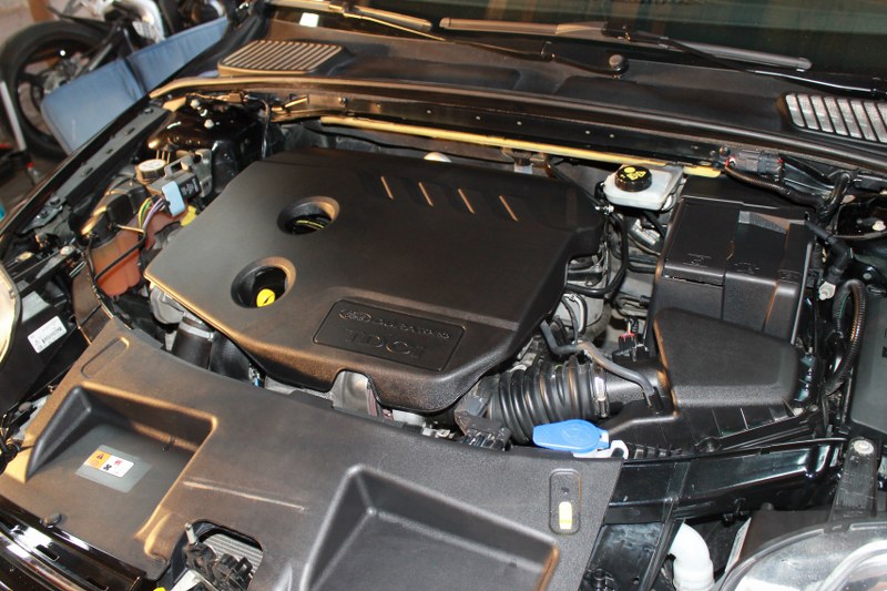

Lakk og felgerr fikk seg en god dose med korrosol mens motorrom fikk kose seg litt med Scholl boost.

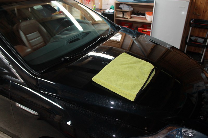

Så ble BN svampen funnet frem og håndvasken fikk gjort sin plikt før den ble kjørt inn i garasjen for tørk.

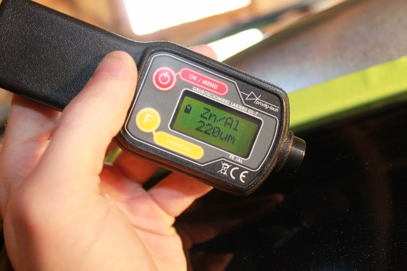

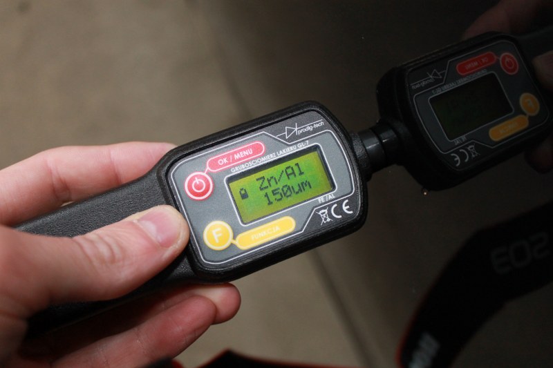

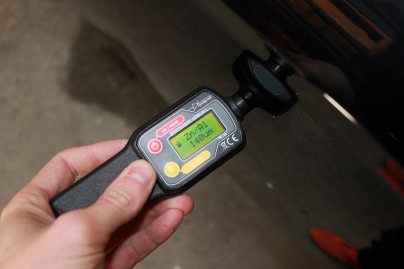

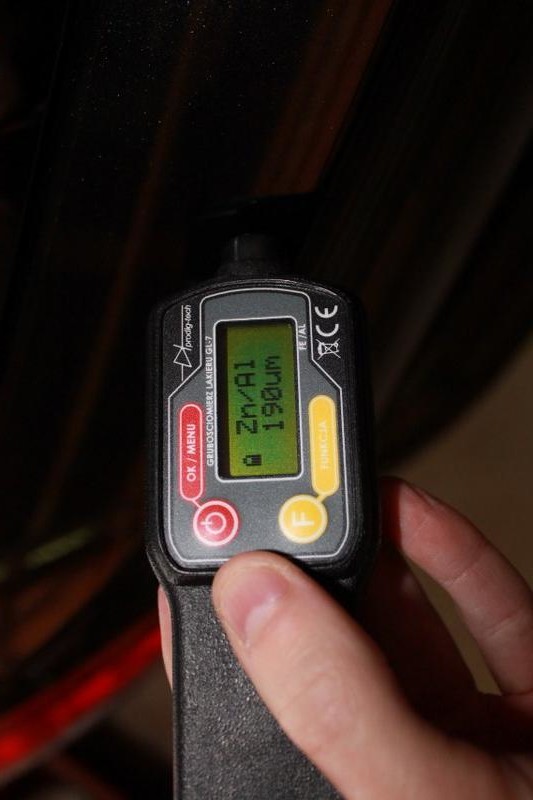

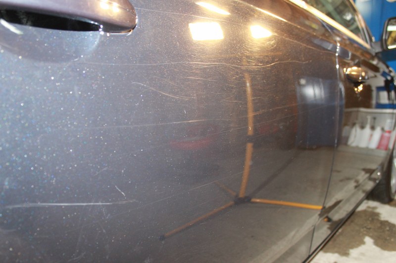

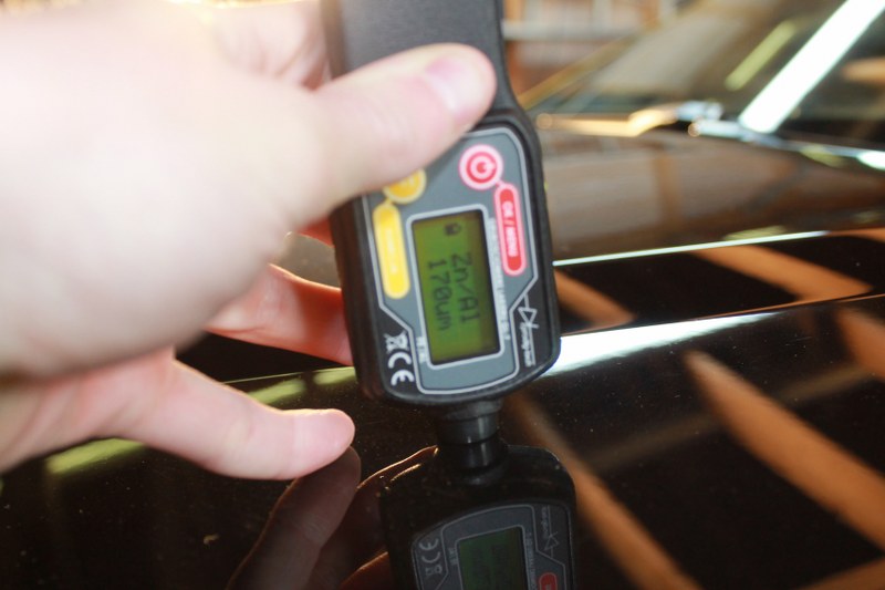

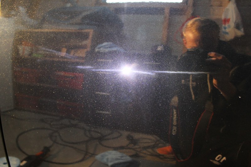

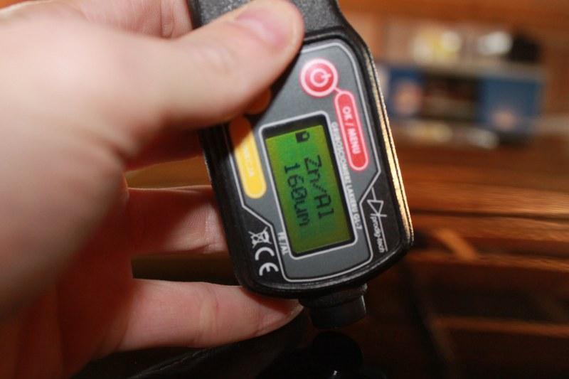

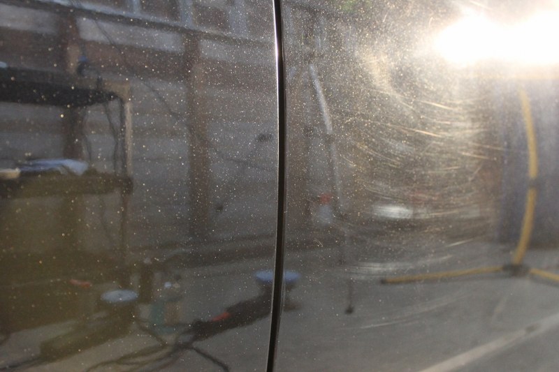

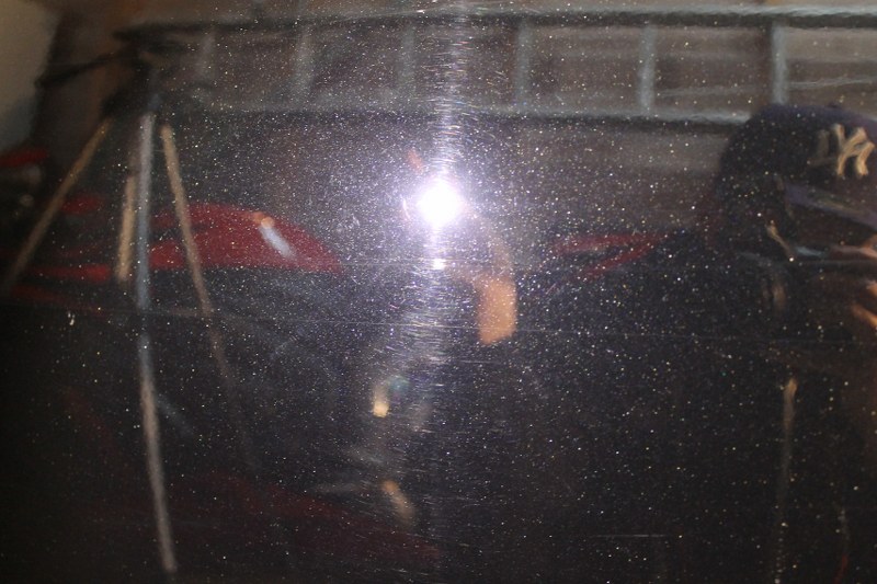

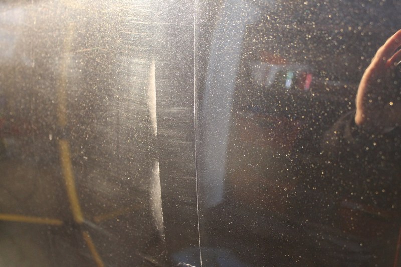

Så var det på tide og få sjekket hvordan lakktilstanden egentlig er.

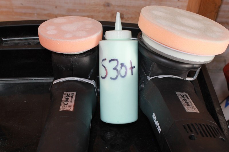

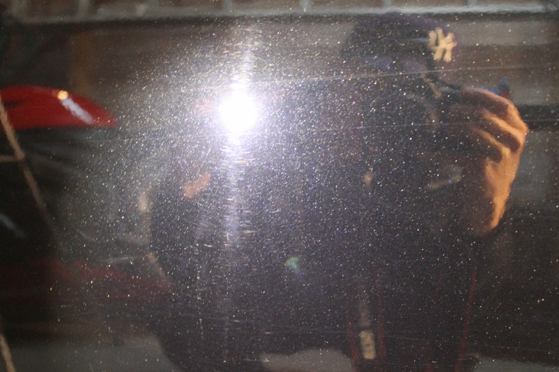

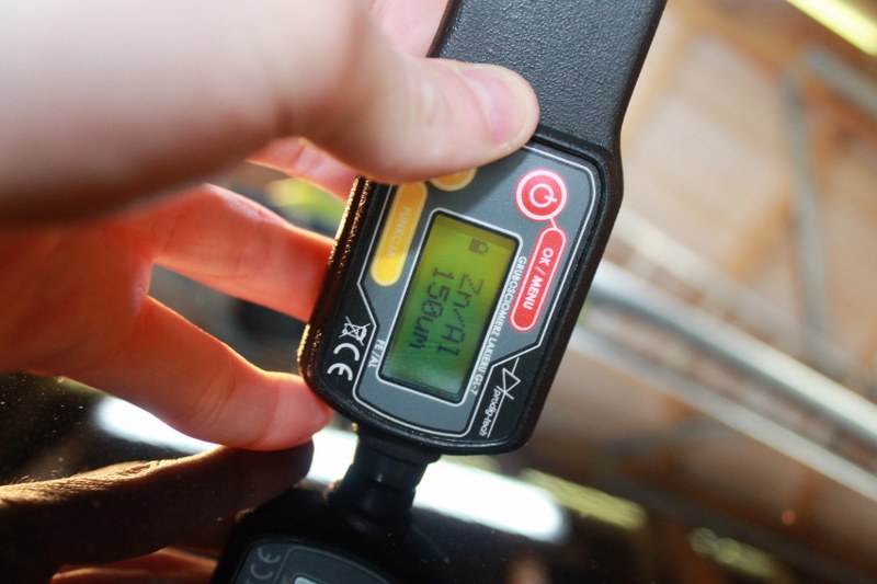

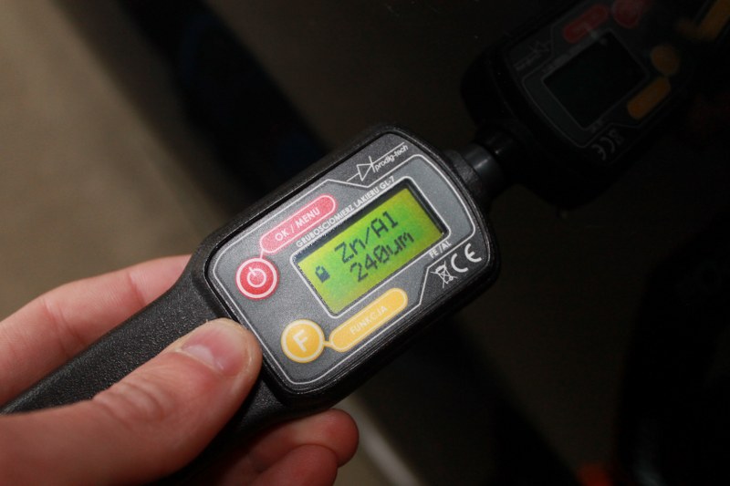

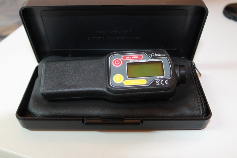

I sjokk letet jeg frem lakkmåleren mens jeg funderte over komboer.

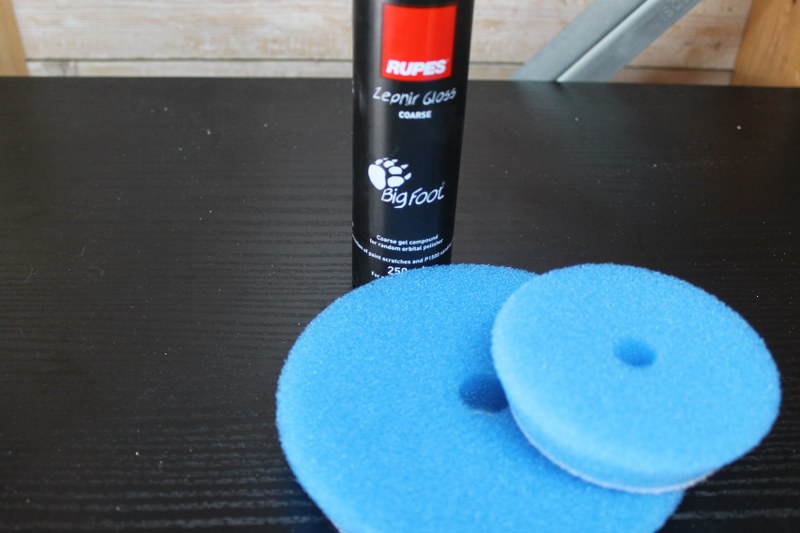

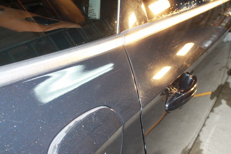

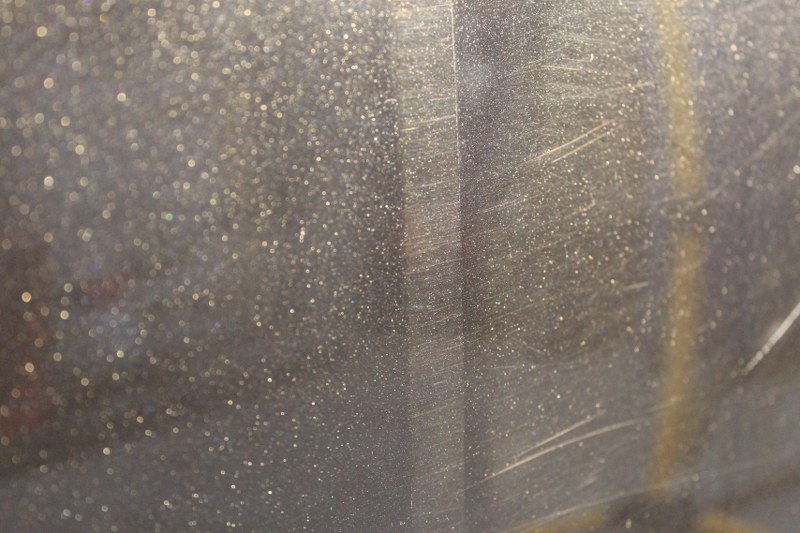

Etter å ha prøvd litt forskjellig så bestemte jeg meg rett og slett for å kjøre 2steg da jeg ikke fikk korrigert nok med å kjøre kun 1steg og få holofritt samtidig.

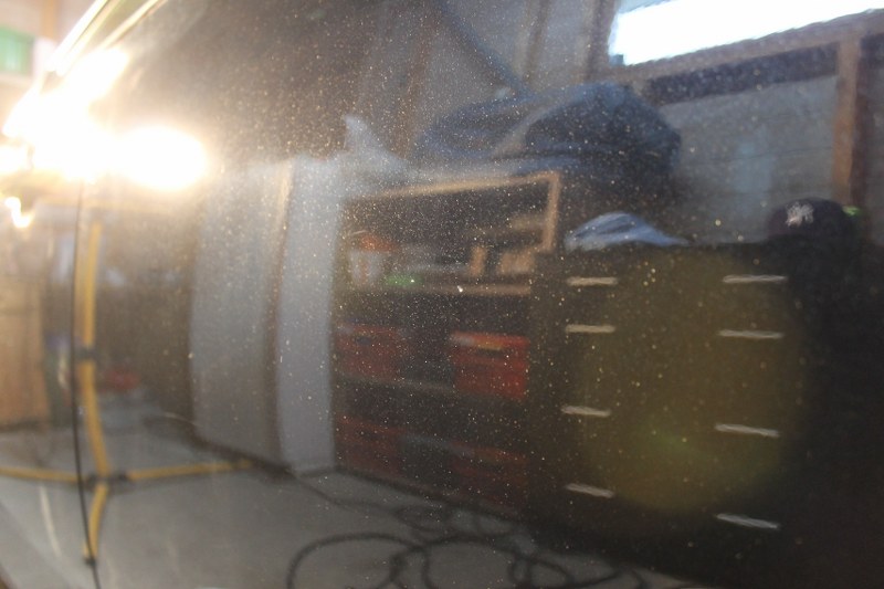

Valget falt derfor på blå/blå men denne etterlater seg et holo uten like.

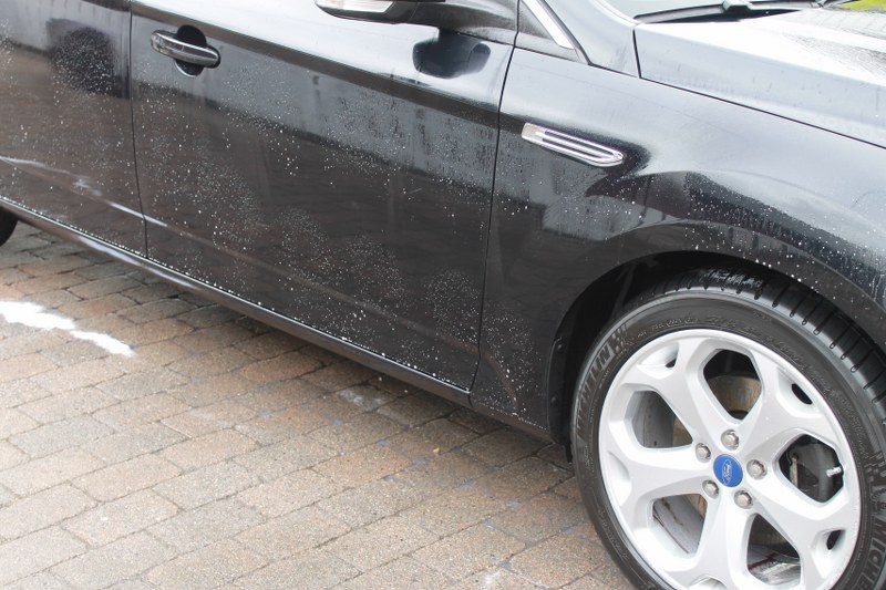

Så ble bilen kjørt ut da blå/blå støver bra. Ny runde magifoam.

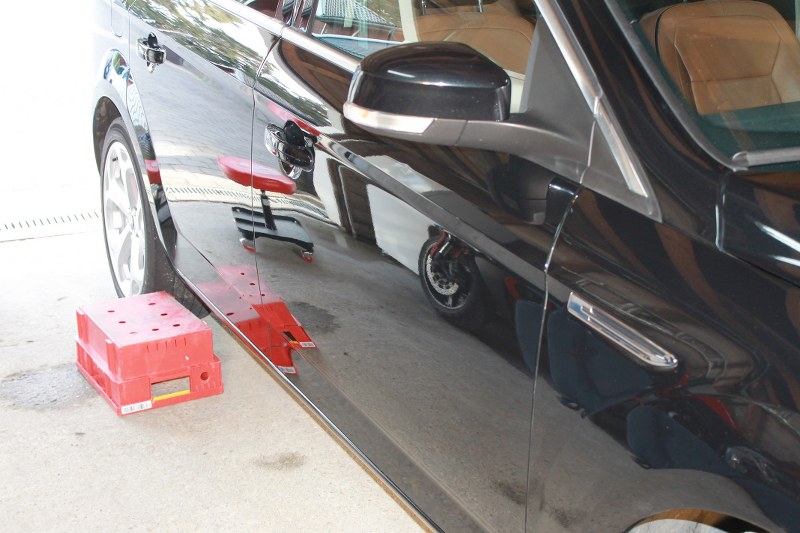

Bilen ble så maskert opp igjen og kjørt med denne komboen.

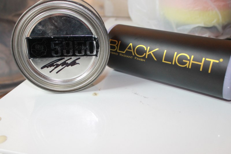

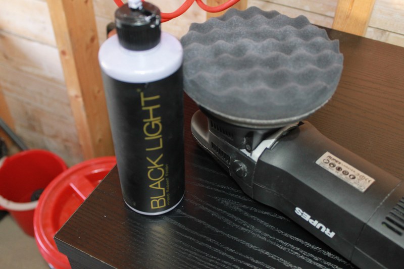

Så ladet jeg rupesen med sort pute og blacklight. Denne fikk kose seg en halvtimes tid før den ble buffet av.
Voksvalget falt på denne. Denne fikk stå en halvtimes tid.

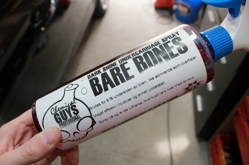

Scholl Boost er rå.

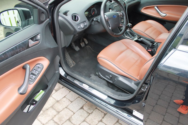

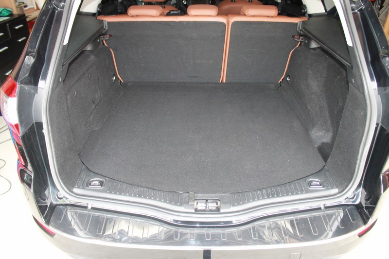

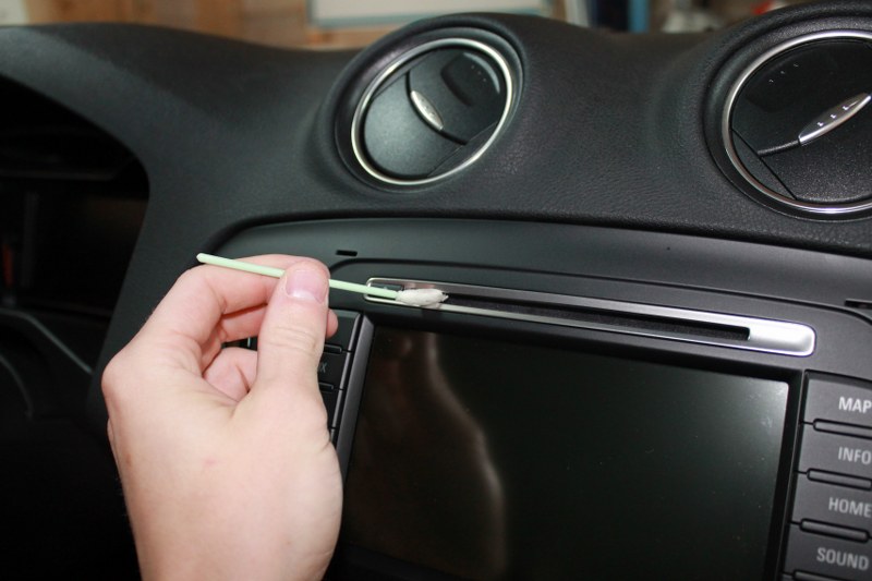

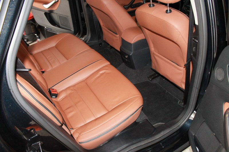

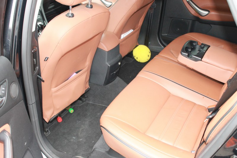

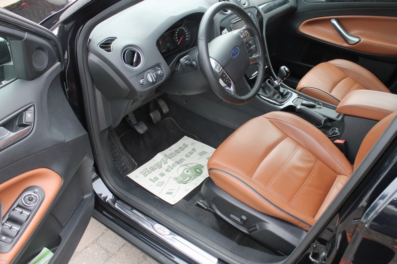

Interiøret ble støvsugd og vasket med CG green cleaner. Vinduer fikk MG glass cleaner.

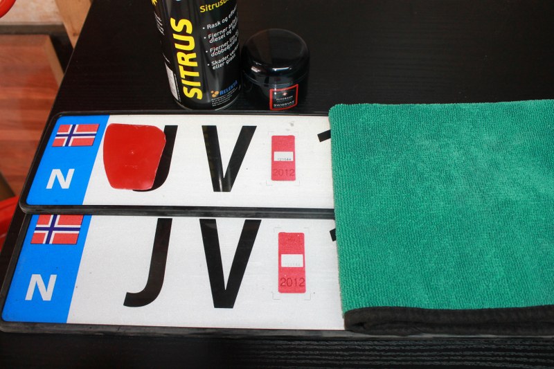

Skilt og utvendige detaljer fikk også litt kos. CG metal shine ga også et løft til utvendig chrome.

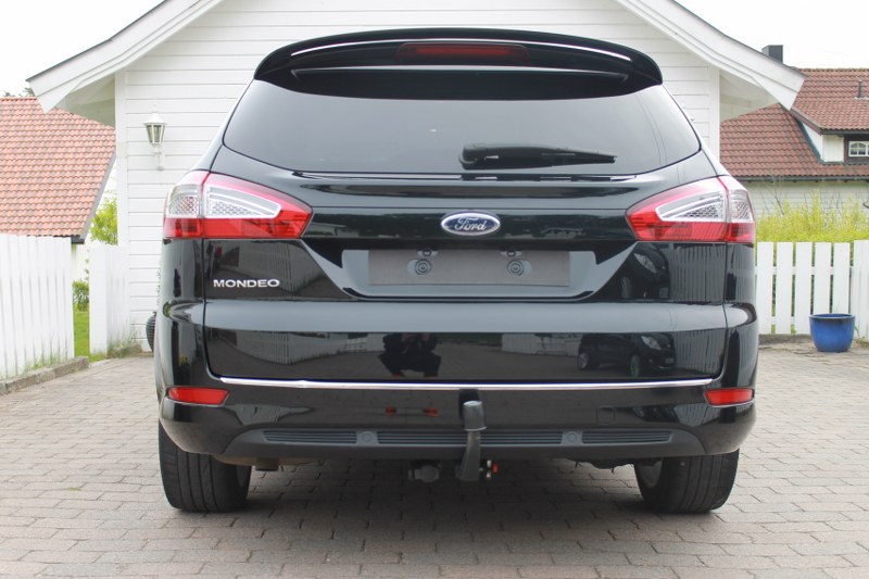

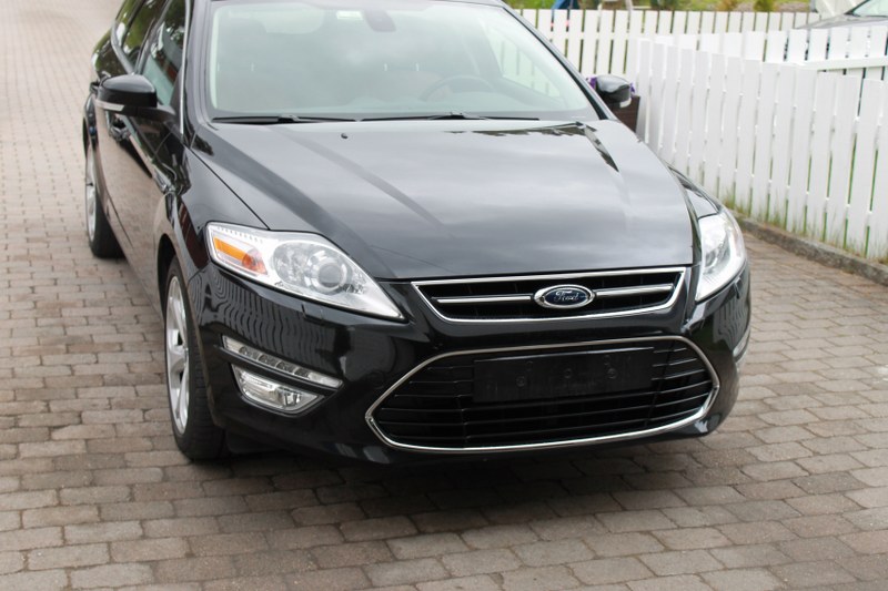

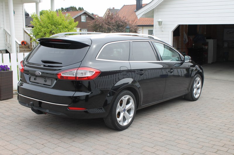

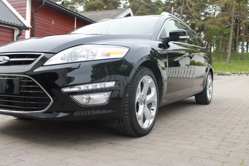

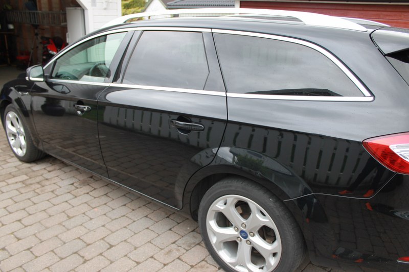

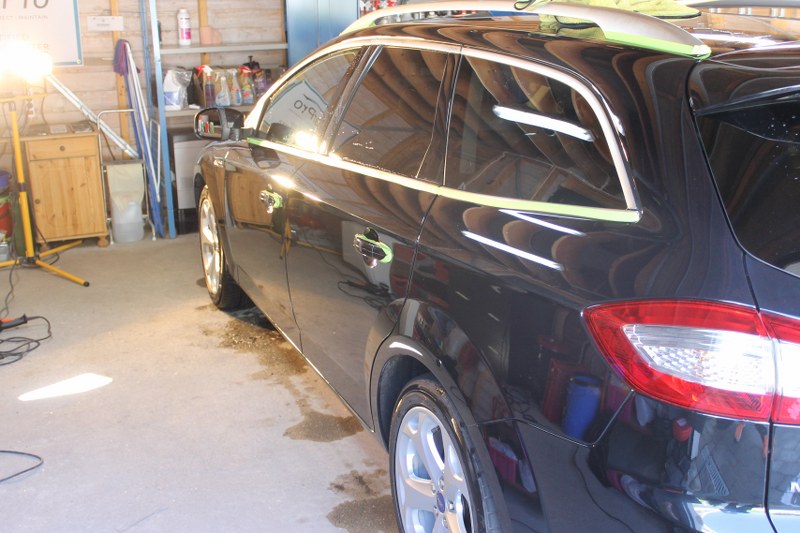

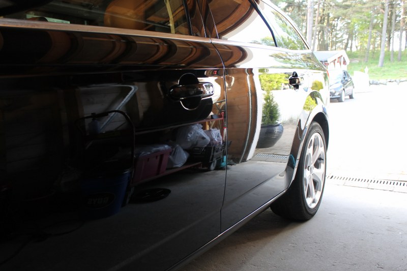

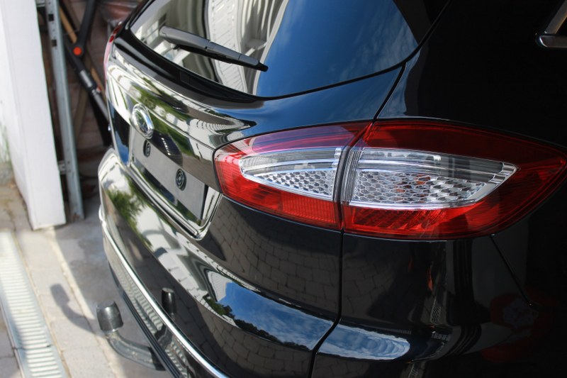

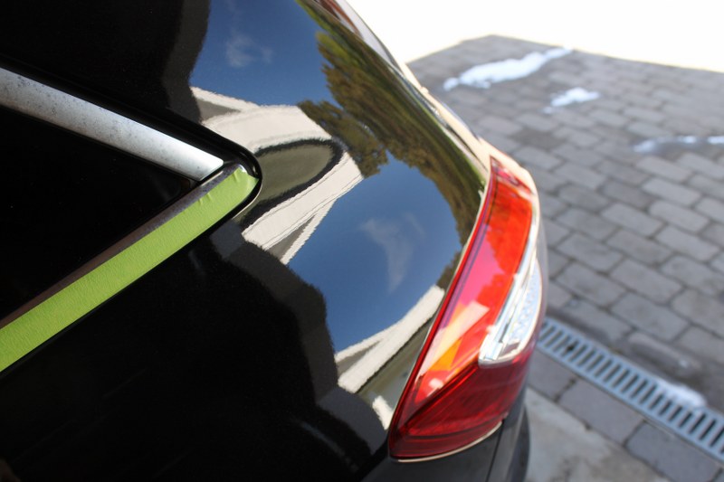

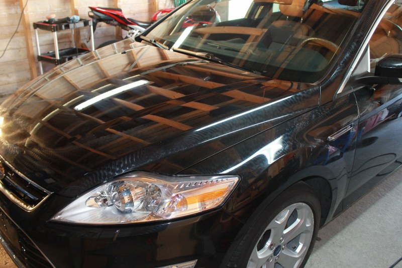

Så rakk jeg noen ferdigbilder før bilen ble hentet. Synd det ikke var opphold.

Veldig bra jobb. Var noen stygge riper på bakfangeren ja. Blankt, cred :)

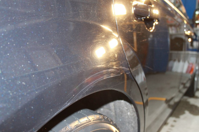

Ja de var dype. Ville ikke kjøre på for hardt da det er plast, men fikk dempa de godt.

Gjorde seg med blacklight og 5050 voks på denne,men den var gaske slitt til å være 2012 mod.
