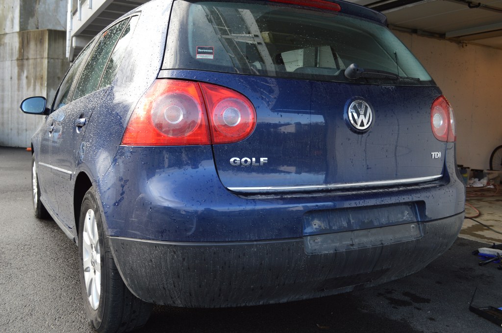

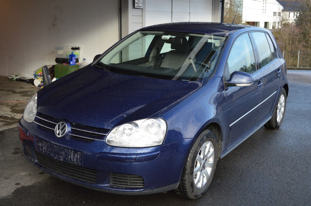

Fikk denne gang besøk av en VW - Golf 5, dette var egentlig en jobb jeg skulle ta ifjor, men den ble utsatt til i år grunnet vinteren kom brått på ifjor. Eieren ønsket en liten oppfrisking av lakken utvendig og en god beskyttelse. Jobben gjelder kun en enkel utvendig behandling med lite detalje arbeid, så det blir en kort og grei S&S denne gang.

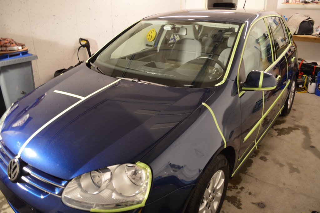

Dag 1 - Ankomst, utvendig vask, lakkmålinger, maskering og korrigering

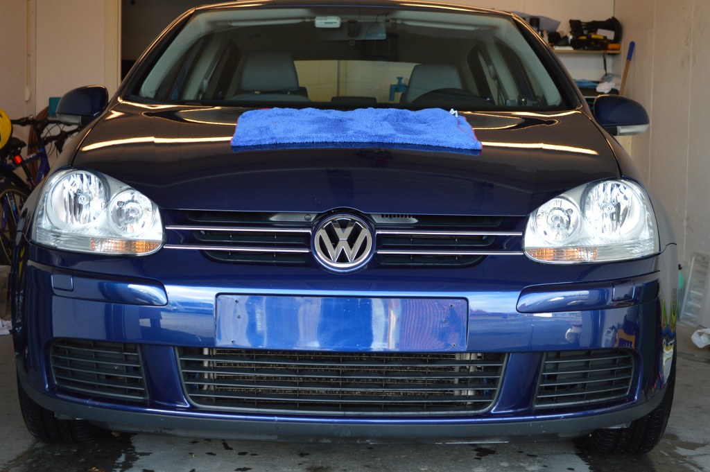

Skiltplatene først av

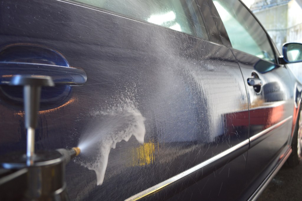

Starter med prickbort fra vinduer og ned som får ligge 7-8 min
Surfex HD 1:5 over prickborten og resten av bilen som får ligge i ca 5 min

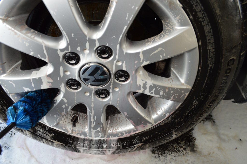

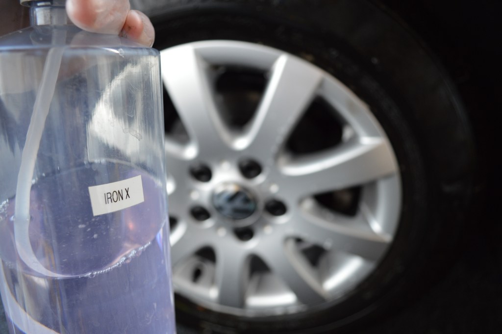

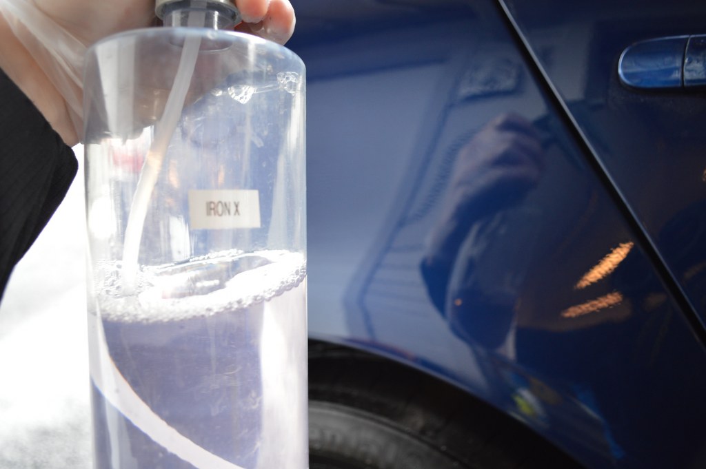

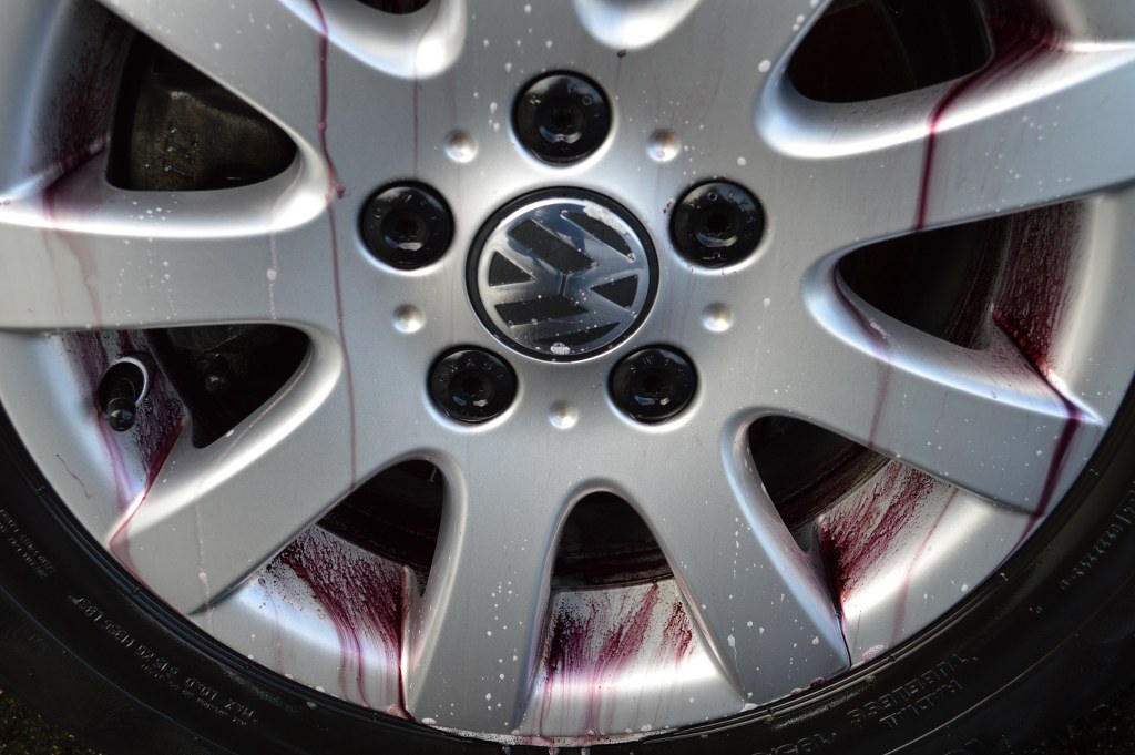

Iron X på felger får virke i ca 5 min

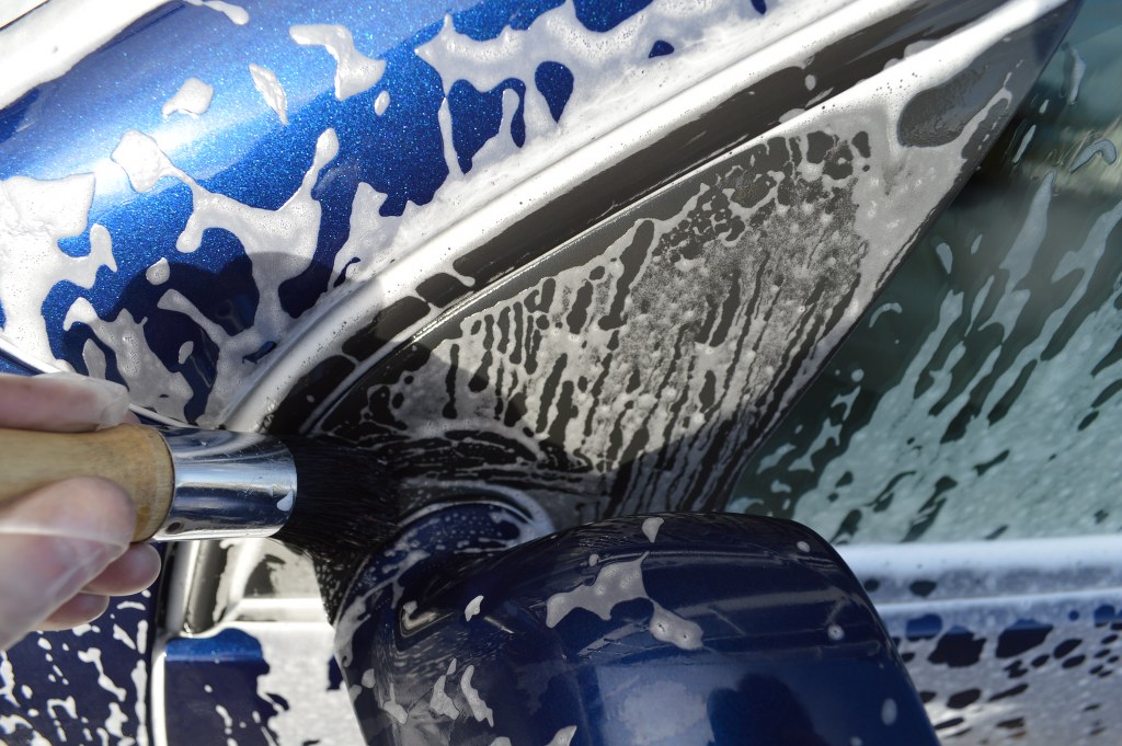

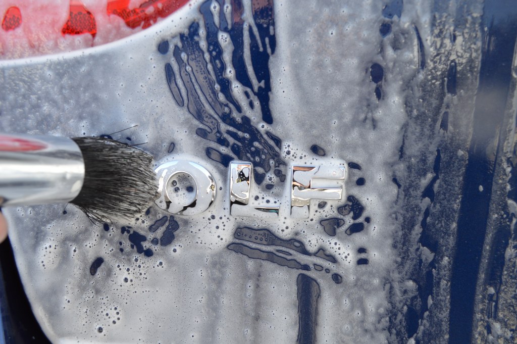

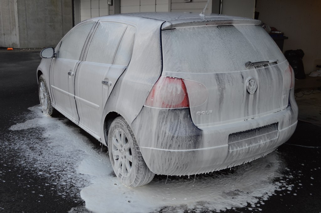

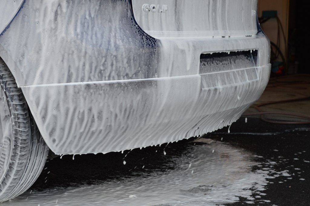

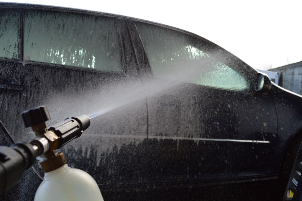

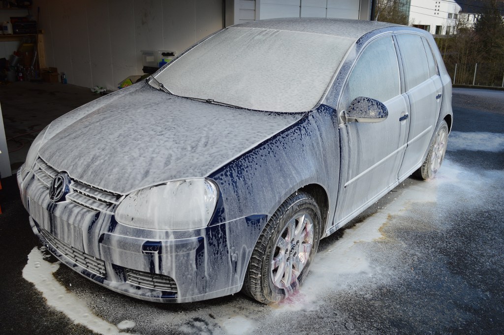

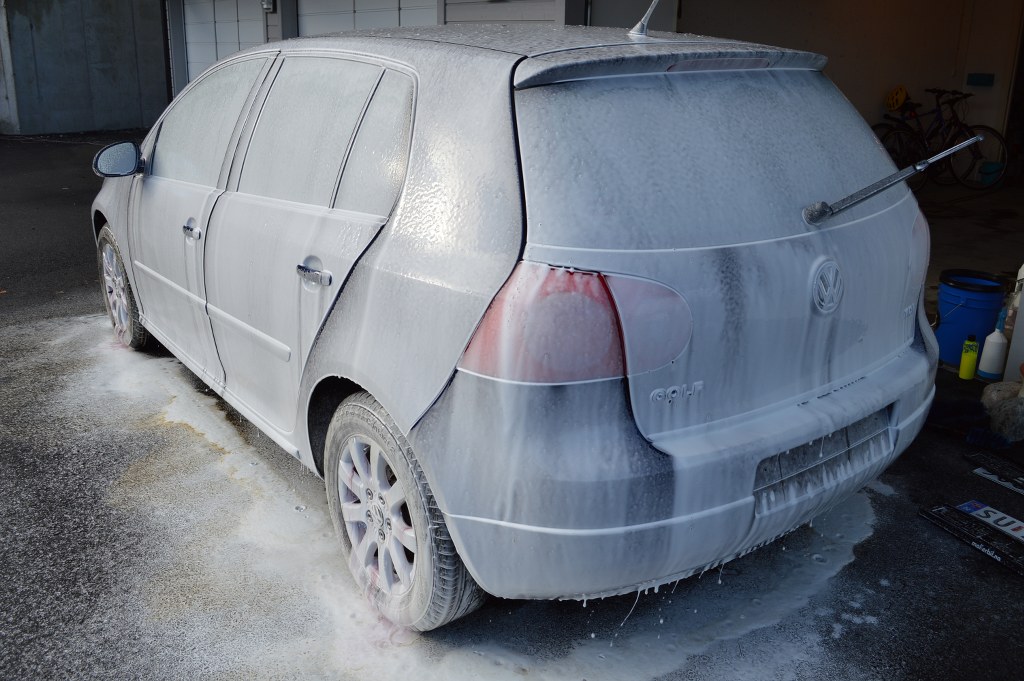

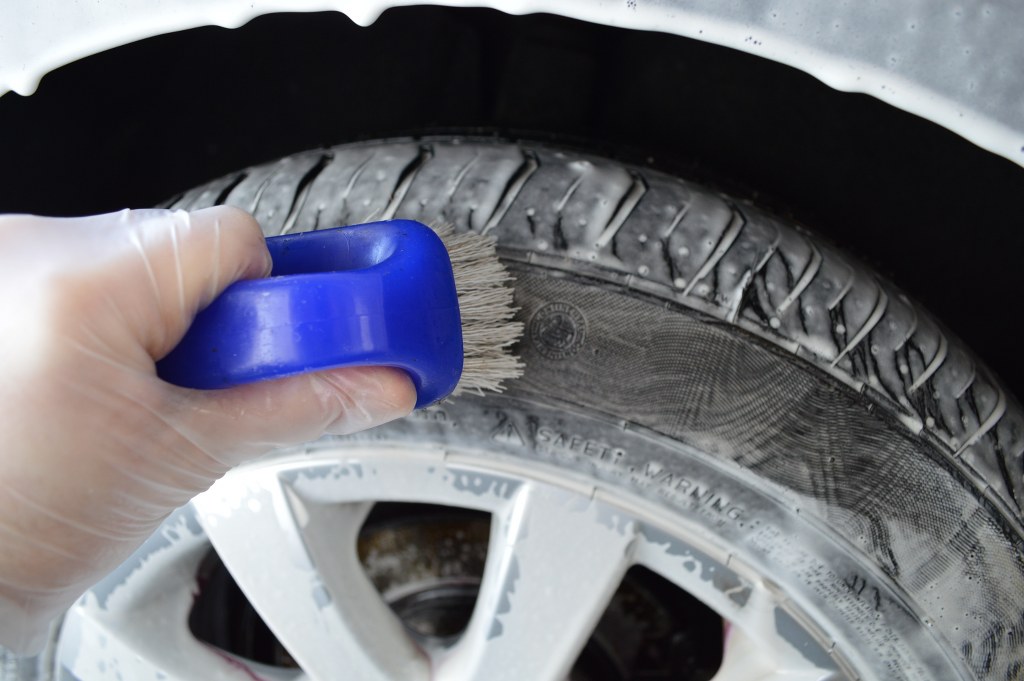

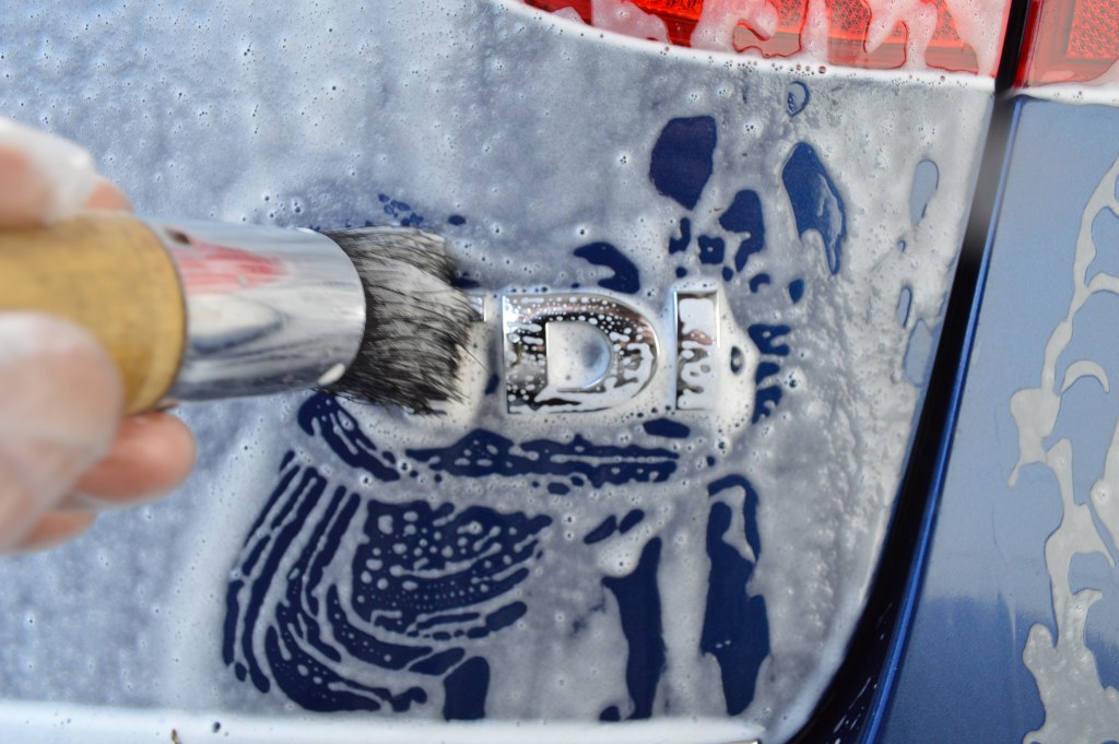

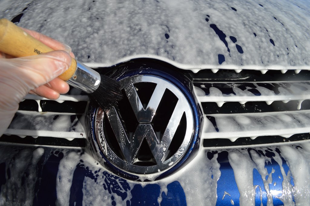

Over de øvrige midlene så skumlegger jeg bilen med autofoam og jobber litt rundt vanskelige plasser og emblemer med brush, samt felgene får litt børsting

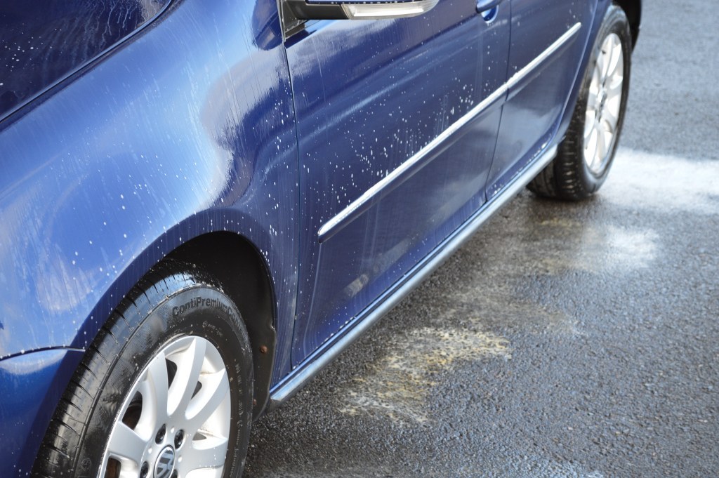

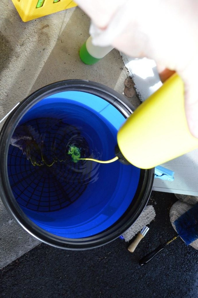

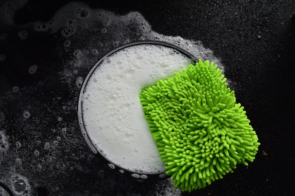

Bilen ble så avspylt og gjort klar til håndvask med cg citrus wash and gloss

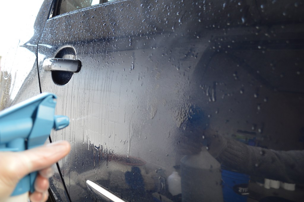

Bilen ble avspylt etter håndvasken og Iron X ble påført fra vinduer og ned, får virke i ca 6-7 min

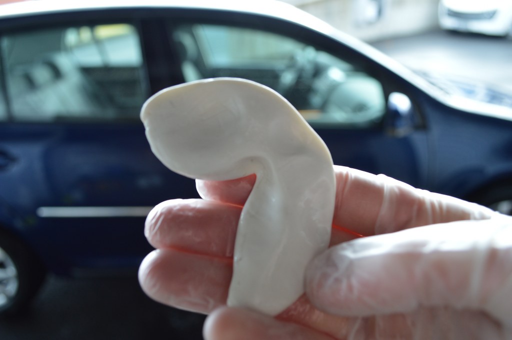

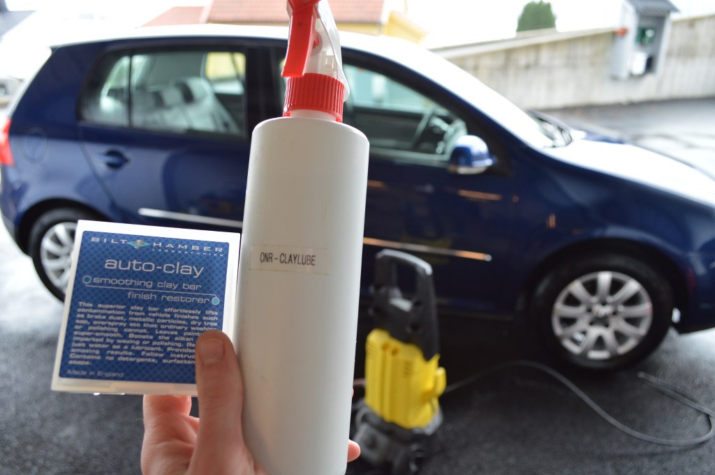

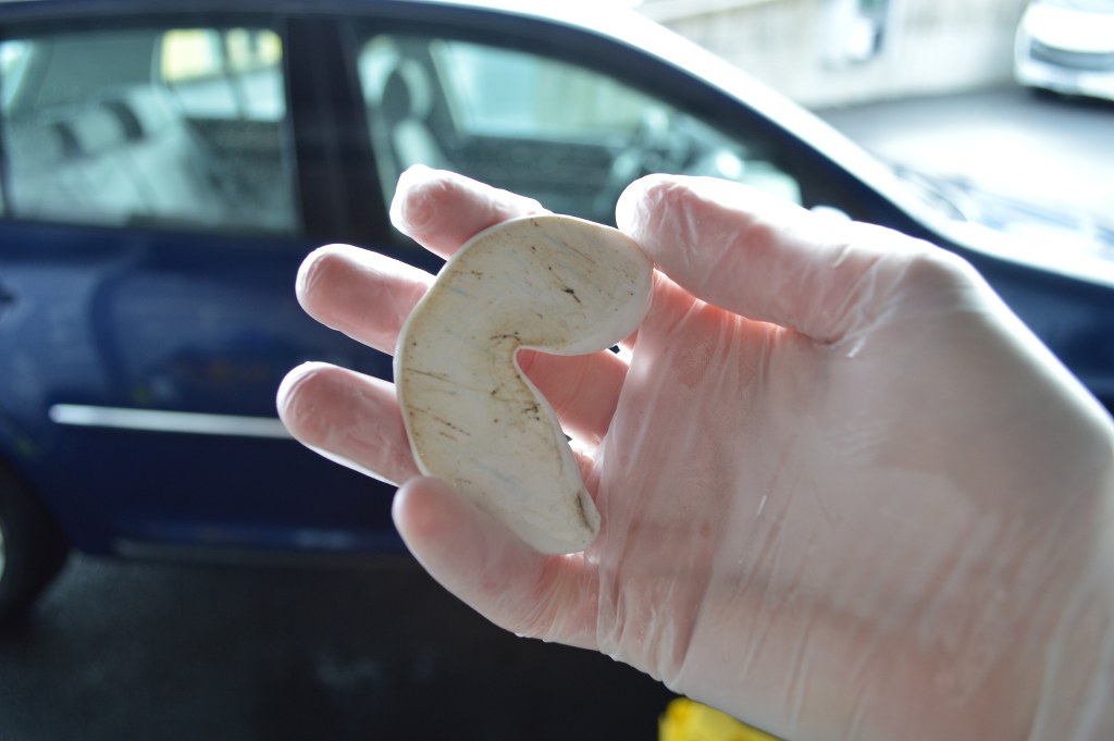

Bilen ble avspylt igjen og claying ble iverksatt, enda en avspyling etter claying før bilen ble tørket og satt inn i garasjen
Halve bilen clayet, så snur jeg clayen for å ta neste halvpart av bilen

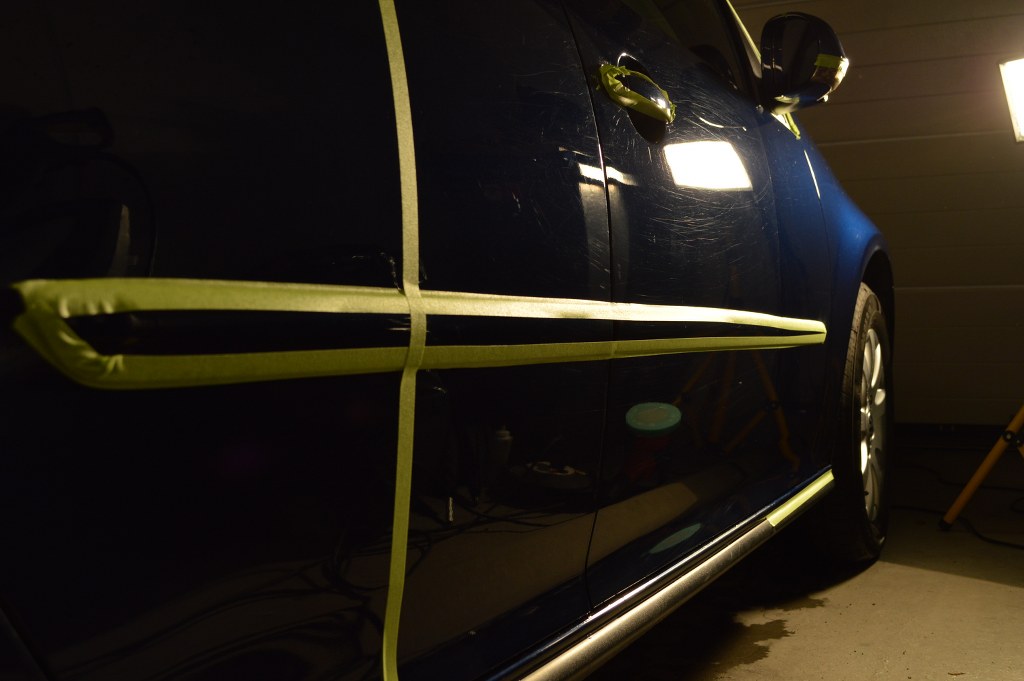

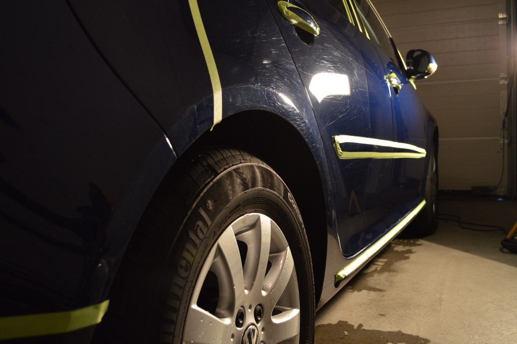

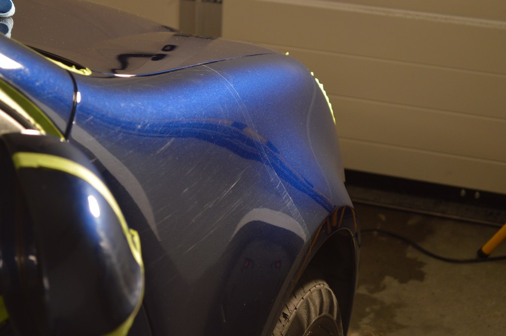

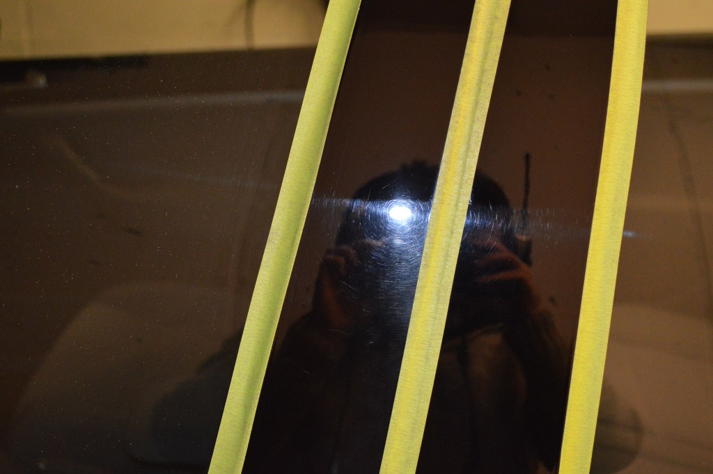

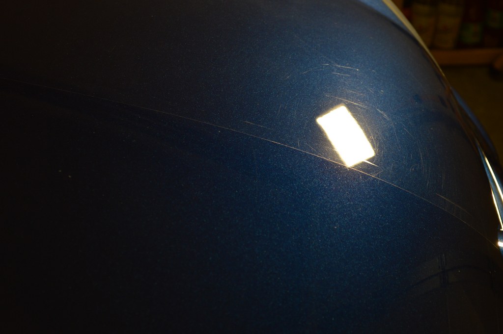

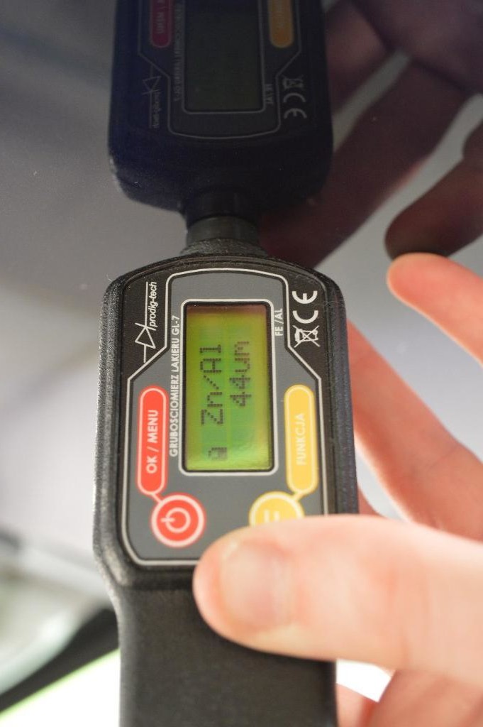

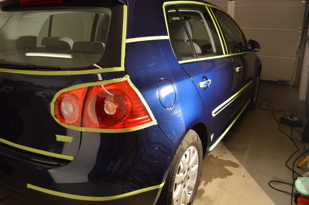

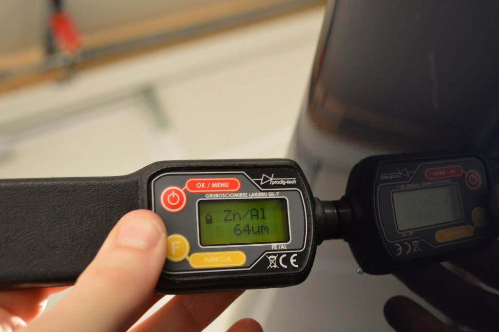

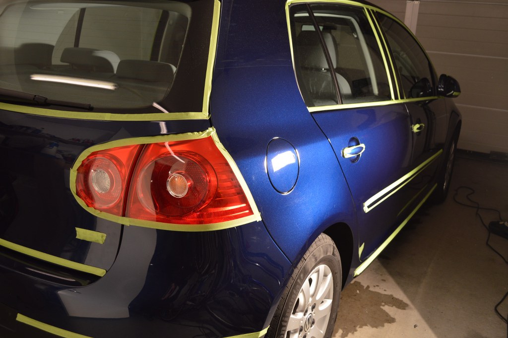

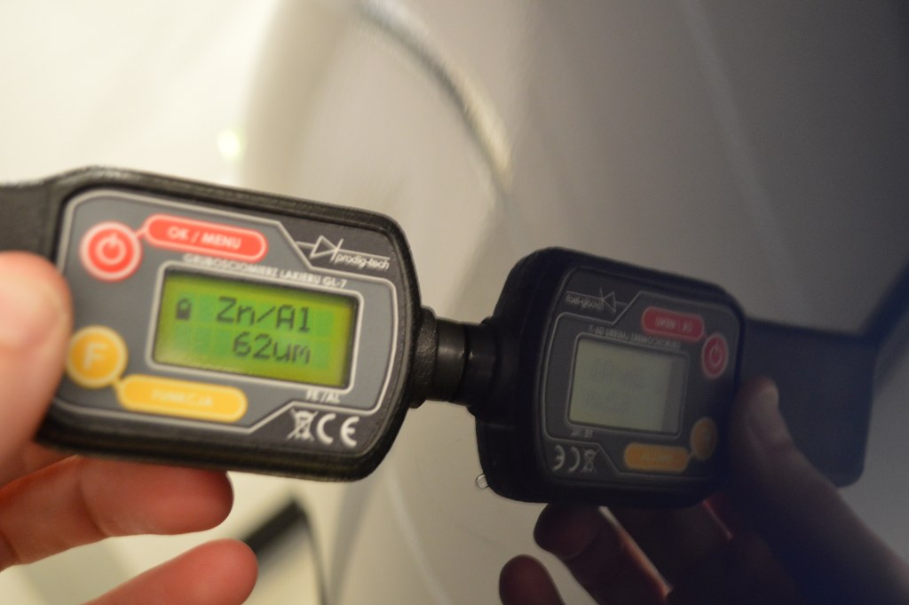

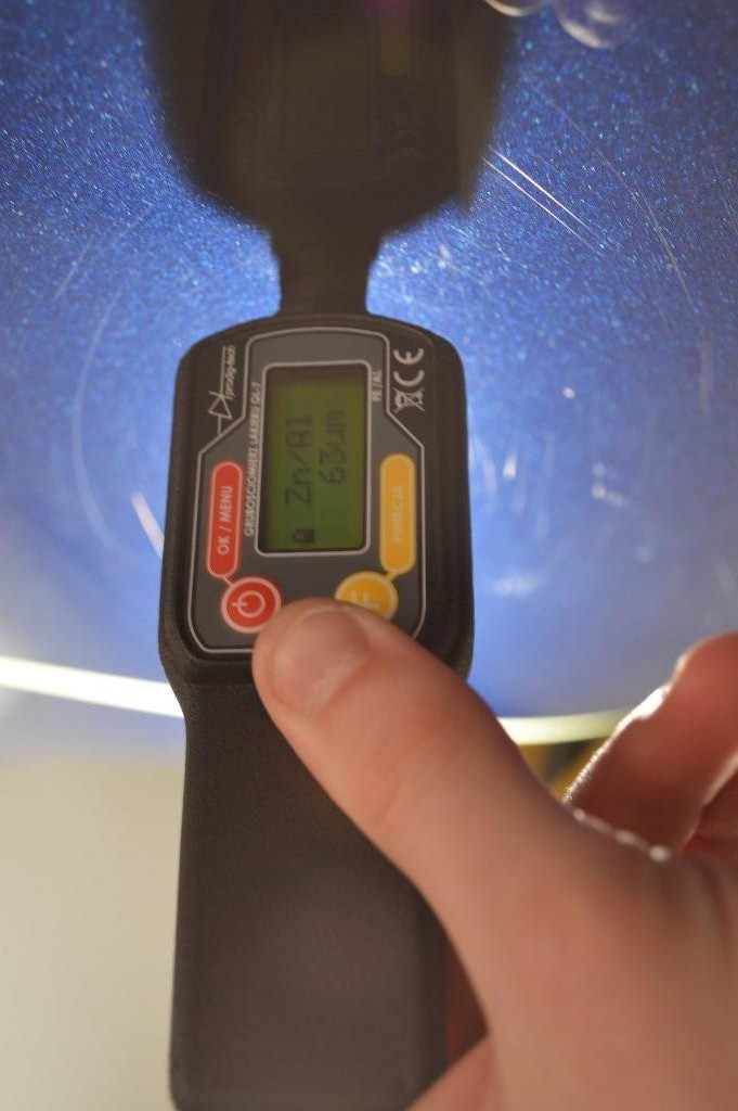

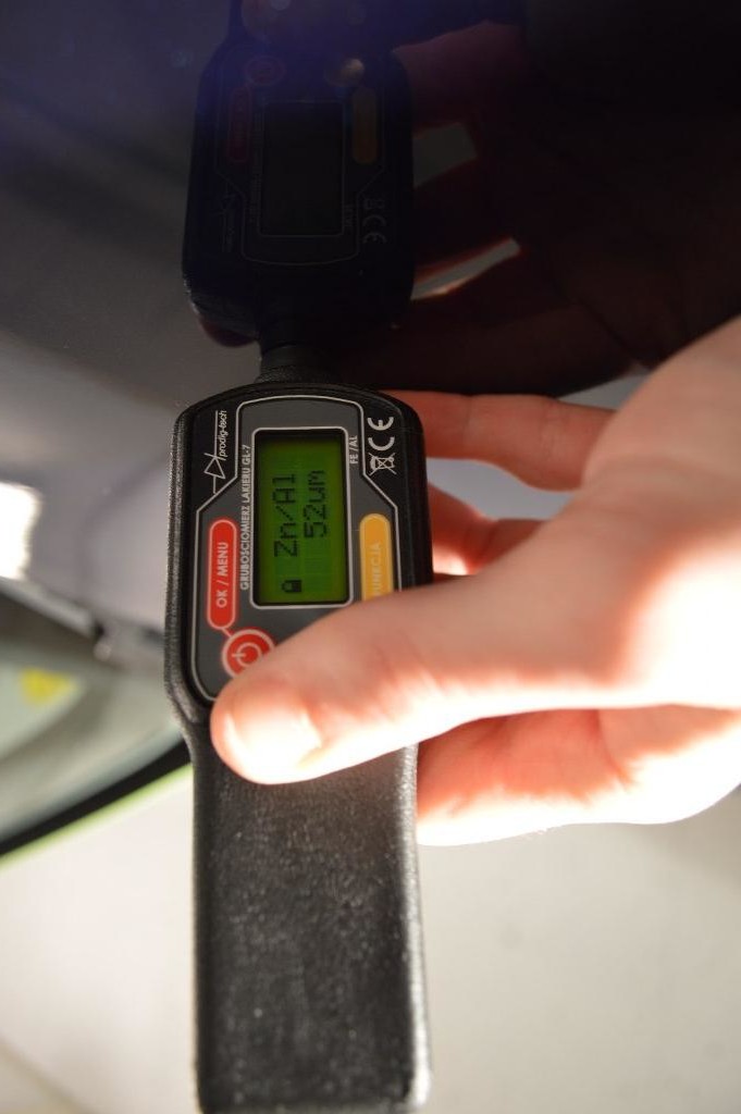

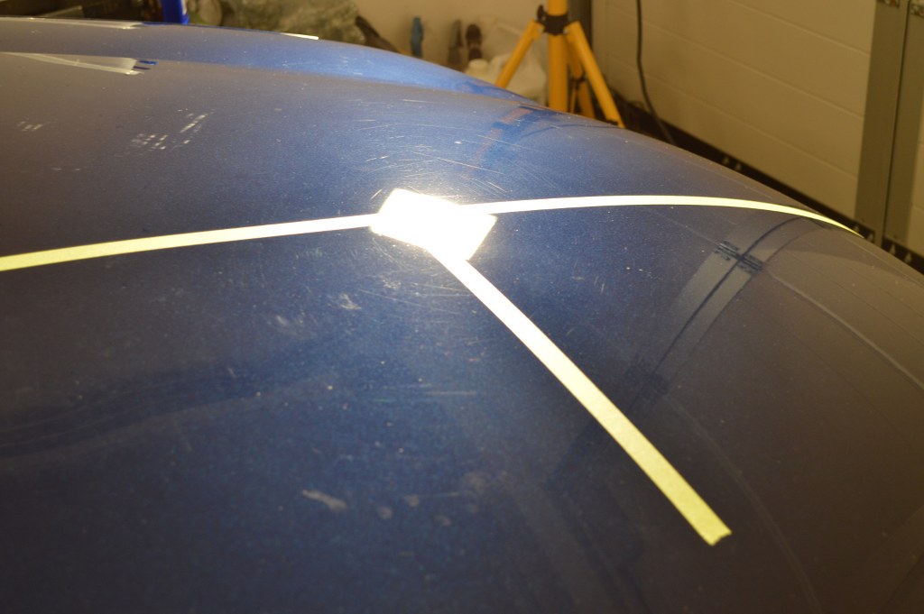

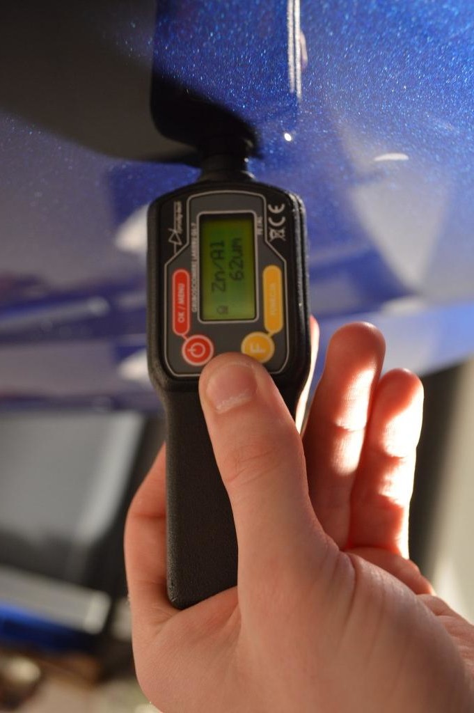

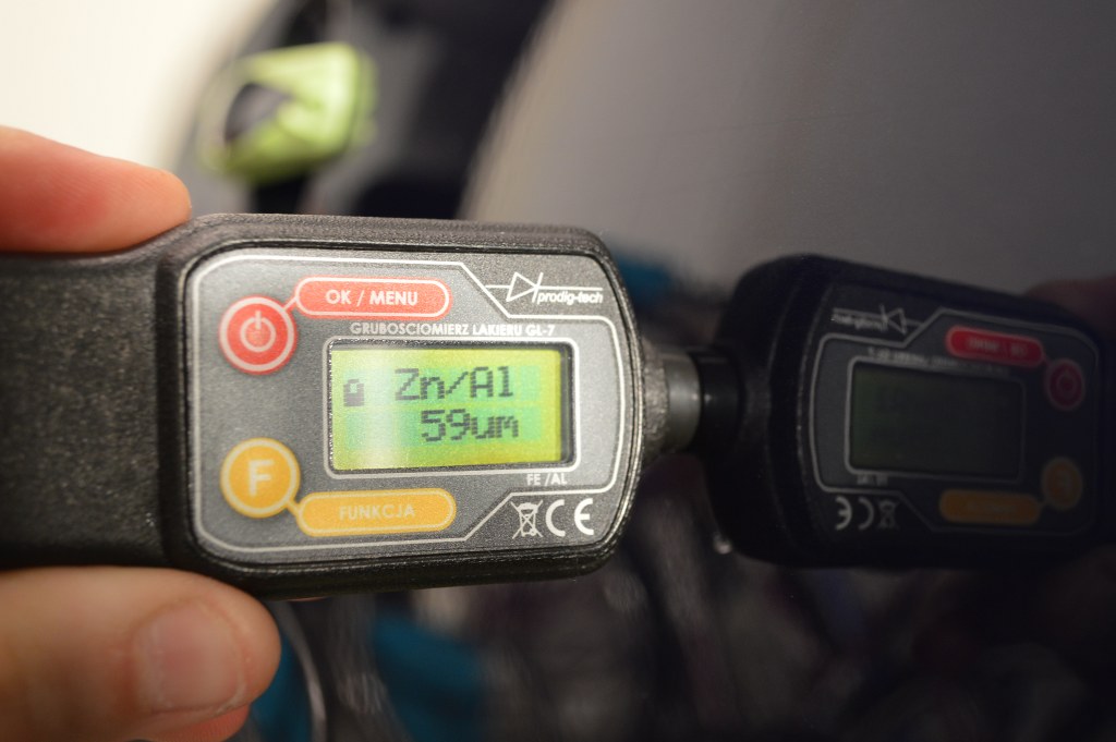

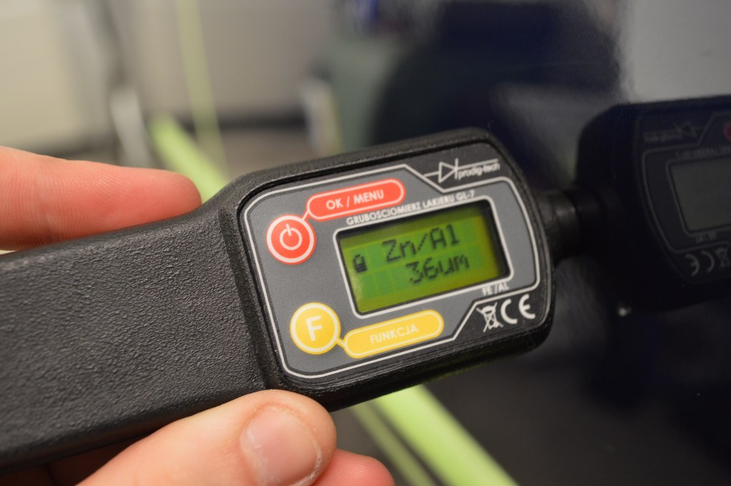

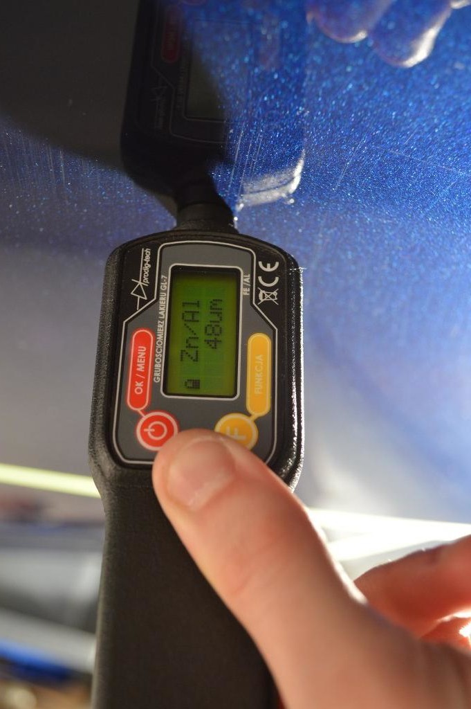

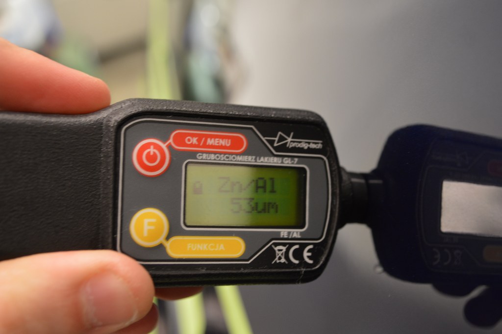

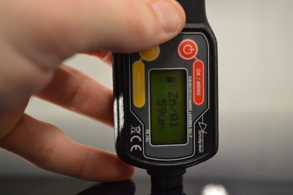

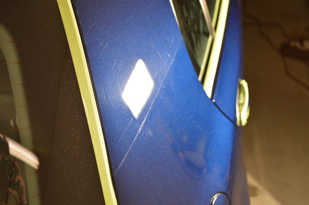

Inspeksjon av lakk, lakkmålinger og maskering. Det viste seg her at det var tynn lakk, derav 1-stegs valget og forsiktighet med korrigeringen. Jeg syntes målingene var lav og kalibrerte måleren og prøvde på min egen bil der jeg visste panseret har gode målinger, så måleren var rett. Målingene på denne var det mellom 35 - 65 um stort sett over hele bilen
Nederst på døren var den laveste målingen

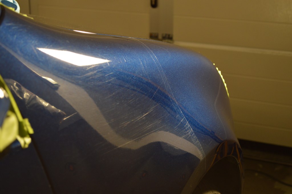

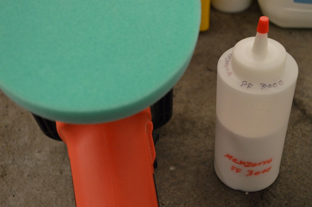

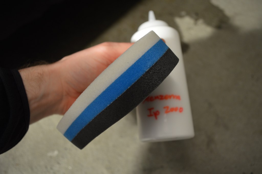

Har jobbet mye med volkswagen, så vet at kestrel sammen med Menzerna FF 3000 og grønn uber er en god kandidat for en 1-stegs jobb, så valget falt på denne komboen.

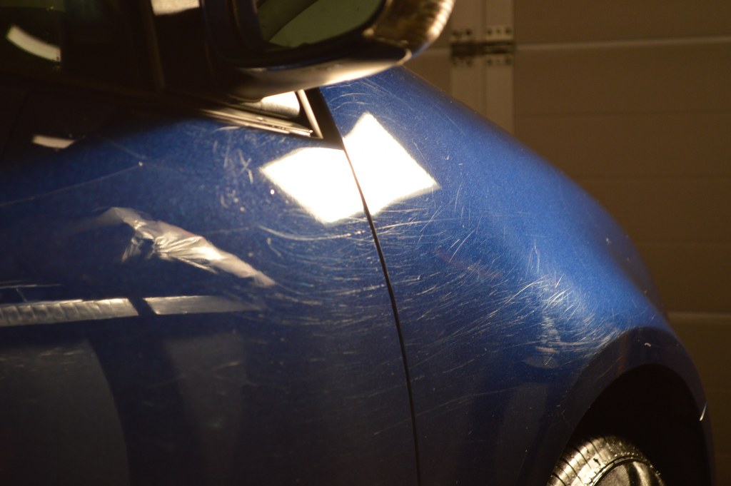

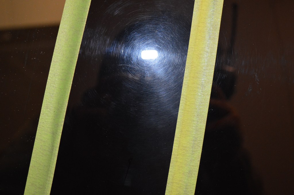

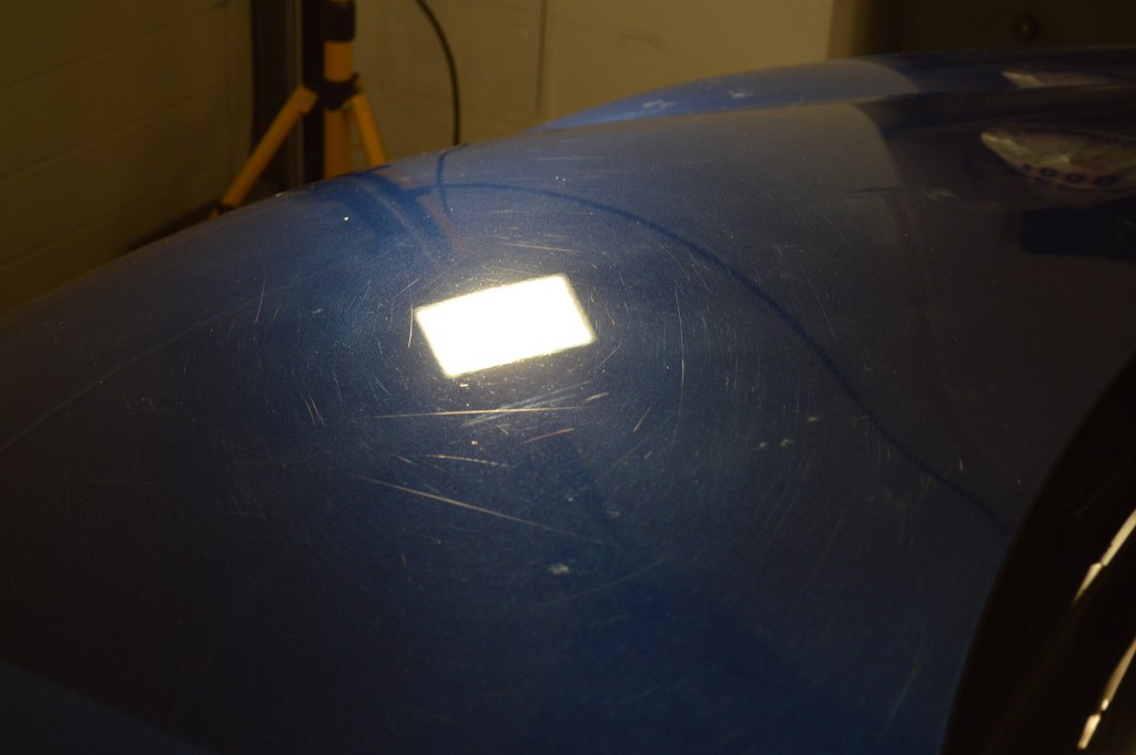

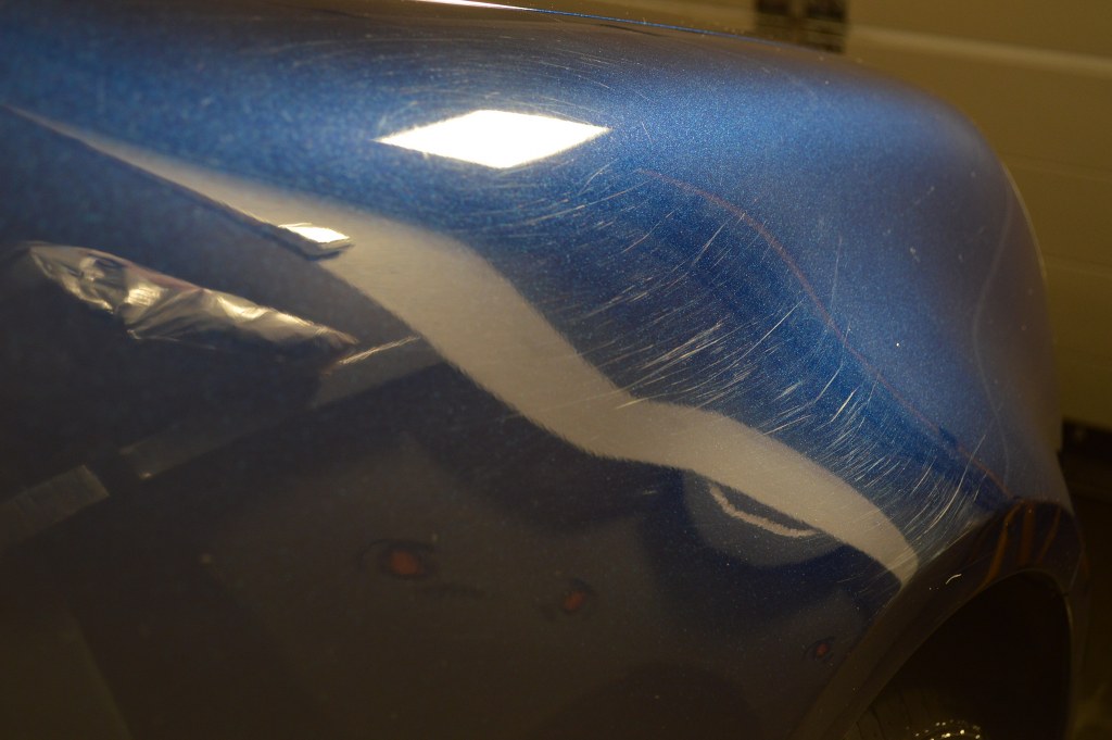

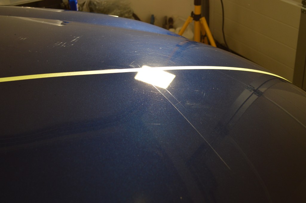

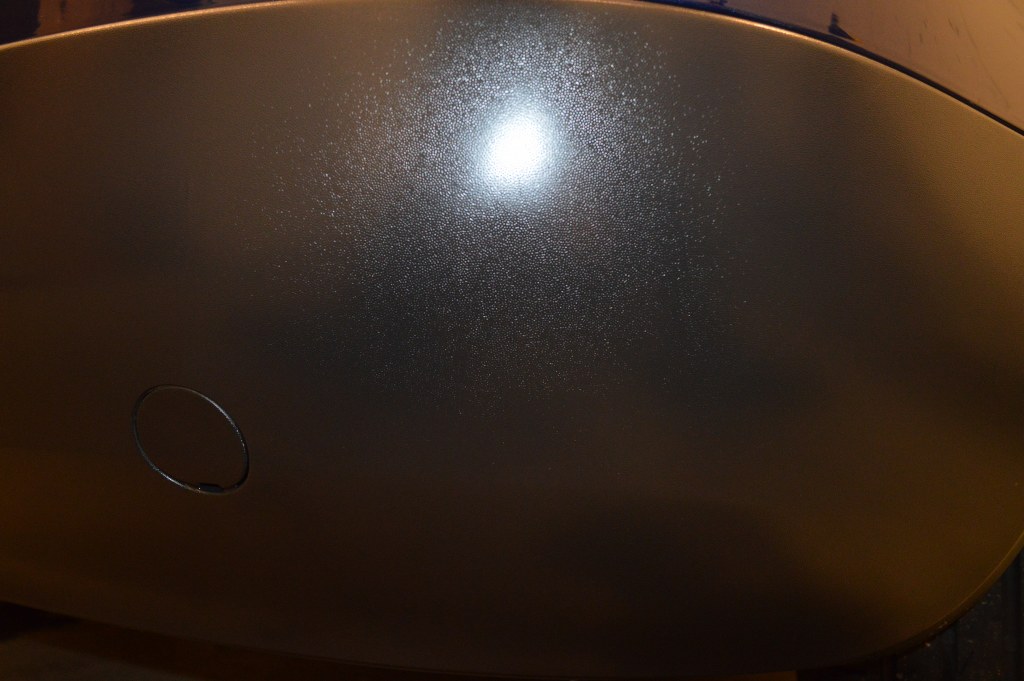

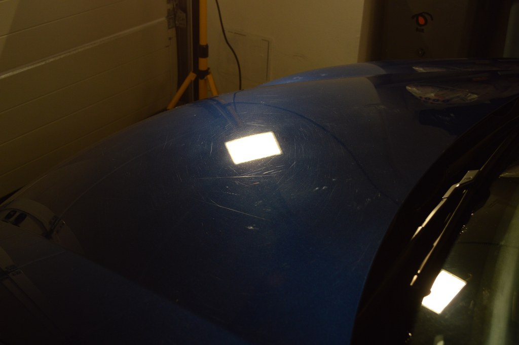

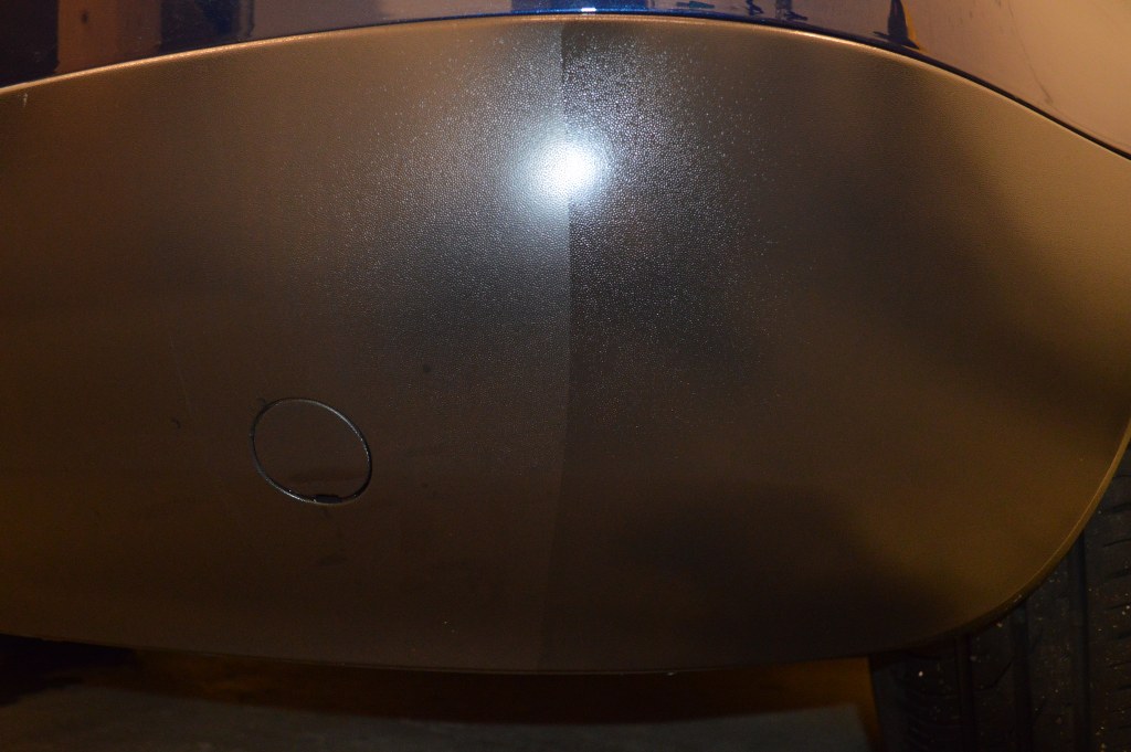

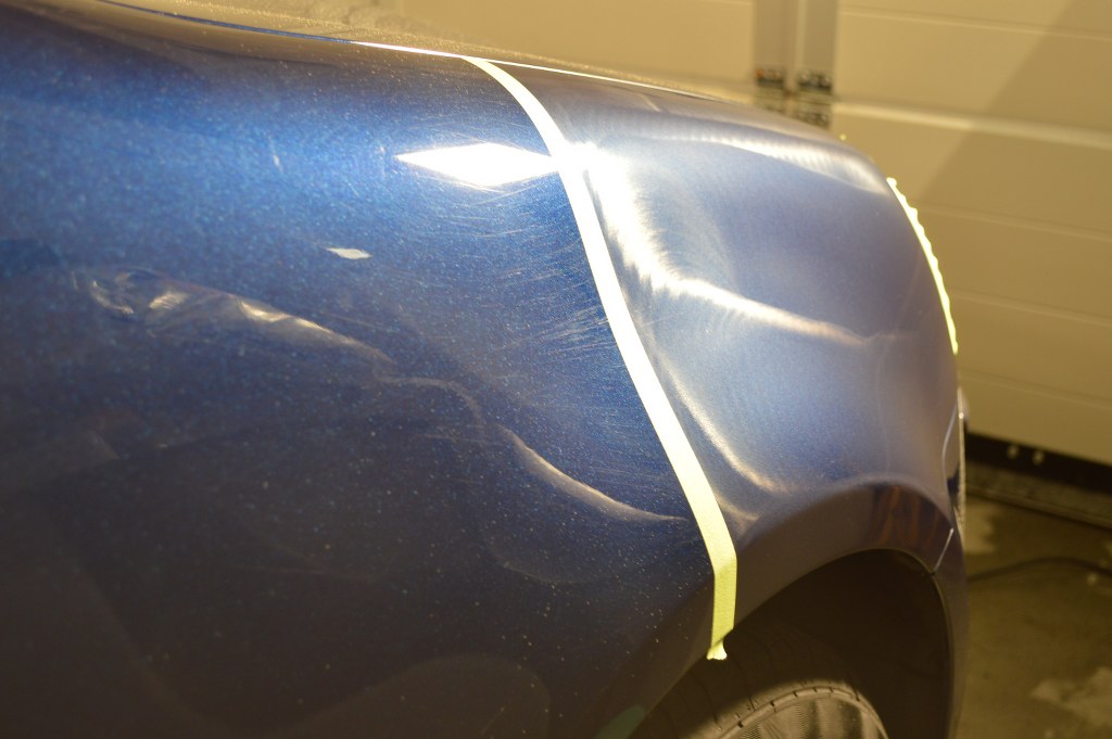

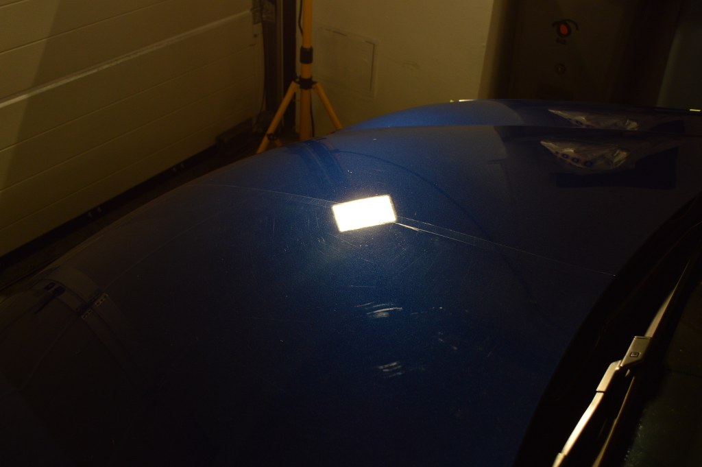

Testområdet før:
Testområdet etter:
Diverse 50 / 50 og bilder underveis

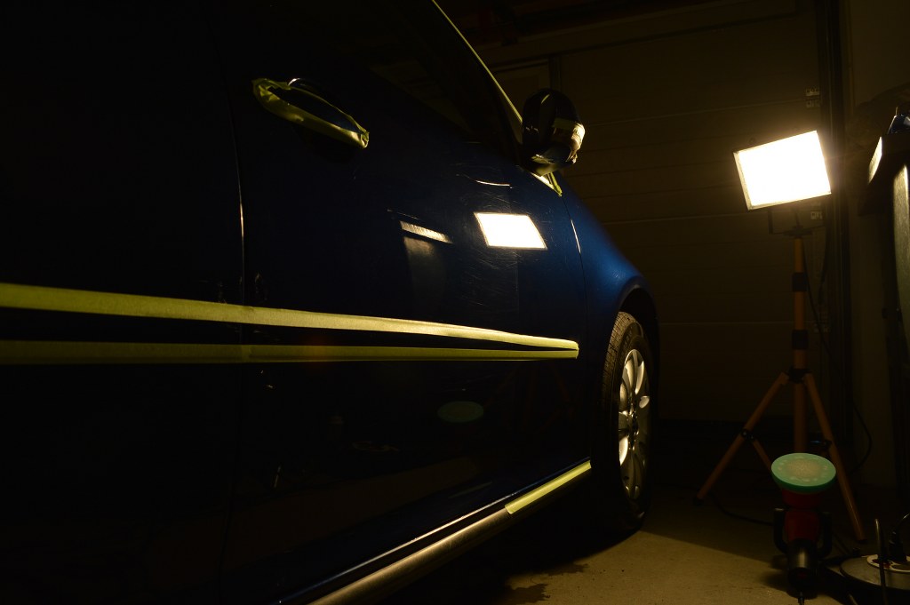

Jobber meg bortover siden

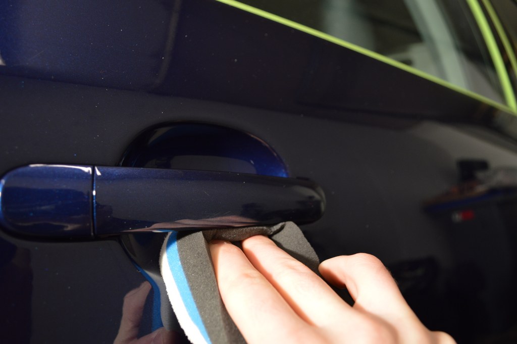

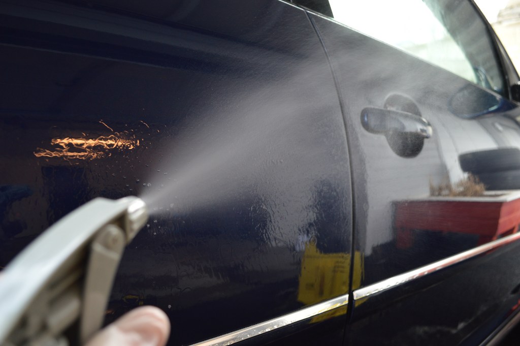

Under dørhåndtakene fikk Menzerna FG 400 på hardside av håndpaden, og finsteget under dørhåndtakene fikk FF 3000 på mykside

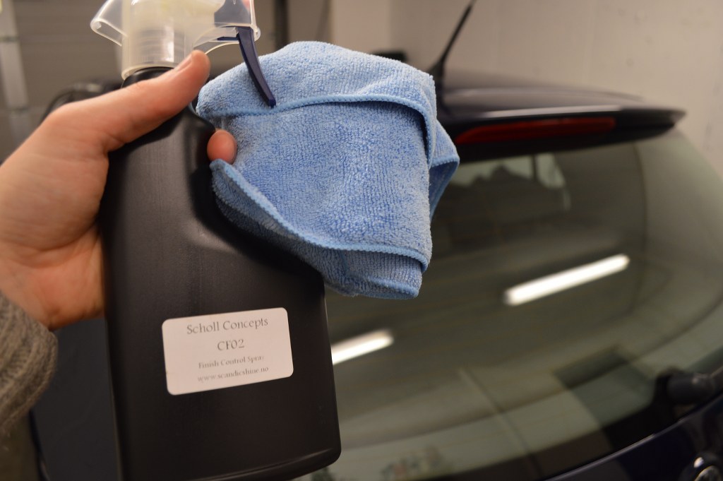

Wipedown og en siste inspeksjon ble utført

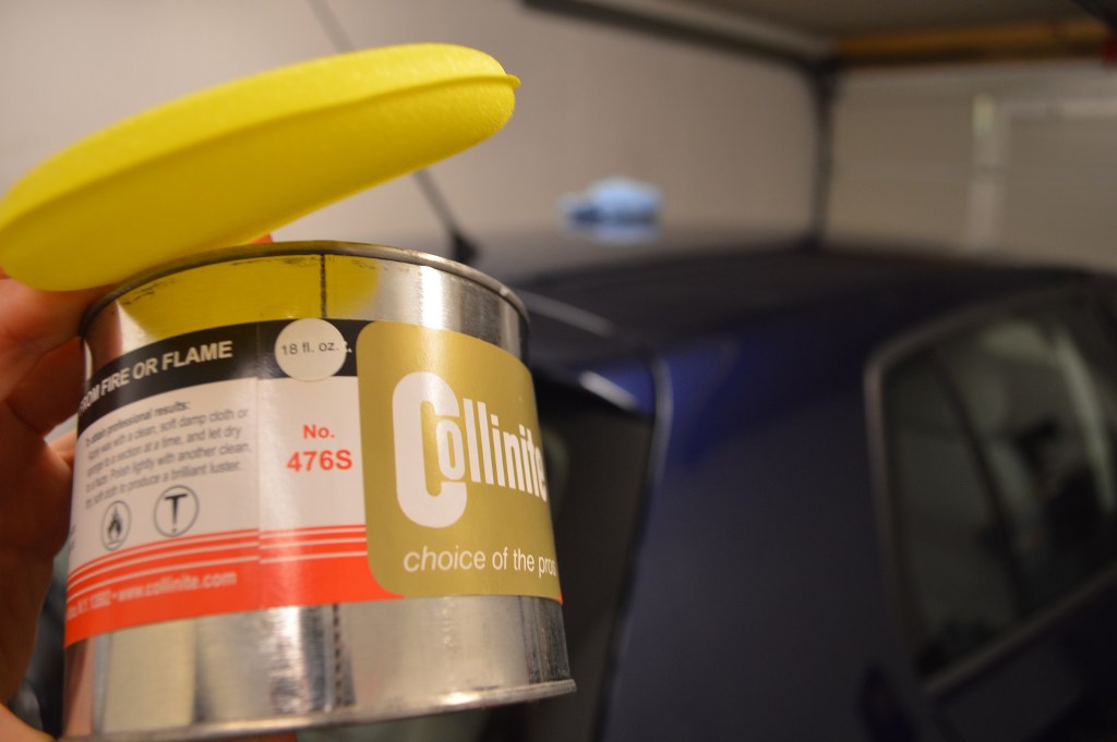

LSP ble collinite 476S

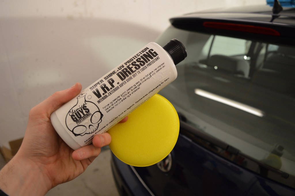

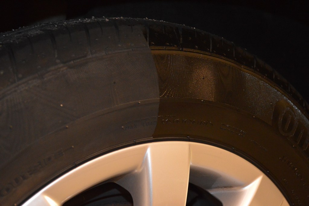

Dekksider og diverse plastartikler utvendig fikk VRP dressing

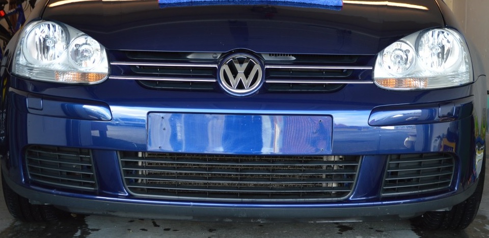

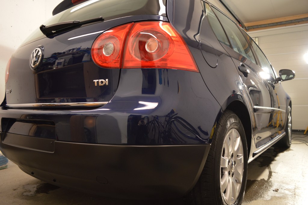

Enkle ferdigbilder

- ONR + vann (som claylube)
- Clay
