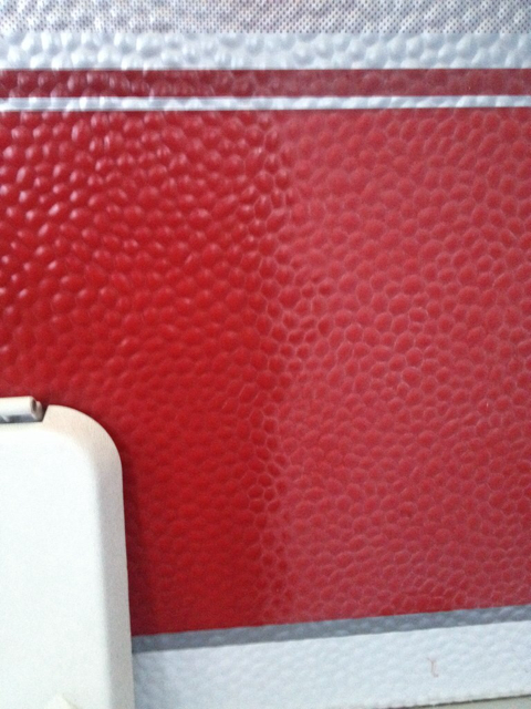

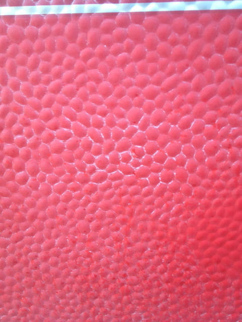

Jeg henger meg på her.. Har ei litt eldre kabe som har vært polert før...vy6udyse.jpg
Dere ser problemet... Jeg er ikke ivrig nok til at jeg gidder å bruke 2 timer pr kvm på dette.. Er det noe som fjerner dette? Funker isopropanol og vann feks?
Jeg ville først ha prøvd f.eks Autoglym SRP, tar ikke dette nok. Prøv med en mild lakkrens som f.eks (Autoglym paint renavator) men husk at campingvogner har tynn lakk så vær forsiktig.
Det går nok ikke ann å vaske bort oksydert lakk dessverre :)
Men isopropanol ell Surfex eller andre avfettinger vil nok ta polish restene :)
Endret av SivertB
SRP gjorde susen det :) blir ikke helt strøkent men veeldig mye bedre. Fint å pusle med i forteltet når det regner ute. Får ta baksia med maskin når jeg kommer hjem.

Nei, altså... nå polerte jeg det jeg hadde tilgang til i forteltet når det regna på ferie.. siden den gang har jeg vært på tur, uten regn, og etter at jeg kom hjem har jeg ikke hatt mer tid, så baksiden osv er fortsatt like rosa. Jeg la ikke noe oppå SRP i første omgang, og for meg som er lat når det kommer til polering (fordi jeg syns det er så usannsynlig tidkrevende og kjedelig) tror jeg nok jeg tar Autoglym på ordet når de sier at SRP Renser, polerer og gir langtidsbeskyttelse i en operasjon. Jeg er ikke der at jeg bryr meg så voldsomt om vannet perler seg på veggen av vogna (det renner jo av uansett..) men jeg syns det er litt ålreit at den røde vogna ikke er rosa...
