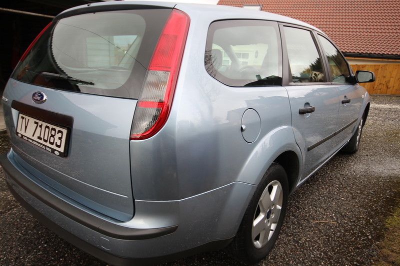

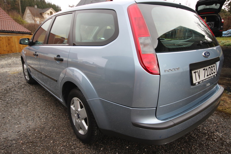

Da har jeg fått gjort meg ferdig med bil no2. Denne var en liten utfordring da den hadde sticky lakk som jeg følgelig aldri har vært borti før. Det ble noen timer med kombotesting før jeg fant ut hva som skulle brukes her. Men jeg fant da ut av det til slutt...
Det første først:
post-4617-0-30234500-1397420389_thumb.jp
Das Auto.

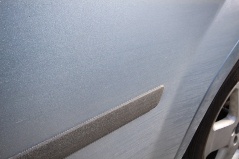

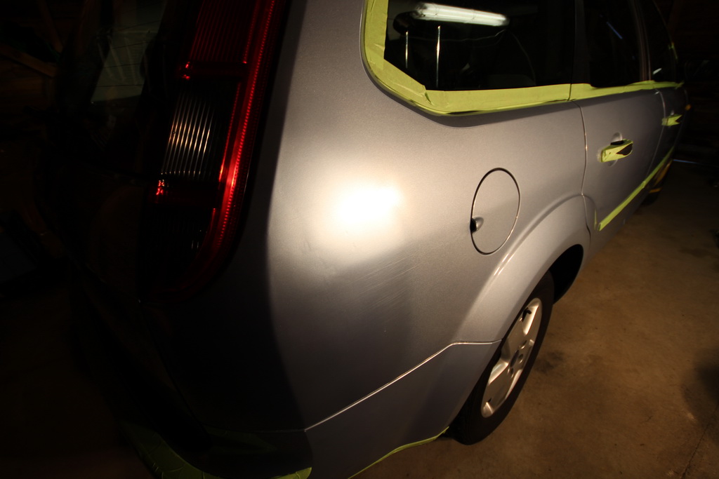

Hum, her var det en gammel karrosseri skade som var retta ut og lakket med sprayboks og noe greier. Lurte fælt på om jeg skulle tør å gjøre noe med denne. Noe jeg endte opp med ikke å gjøre i denne omgangen. Kun lett polering.
post-4617-0-70097200-1397421349_thumb.jp
Grusomt flott? Intet poleringsmiddel i verden tror jeg hadde fått dette 100% ;)

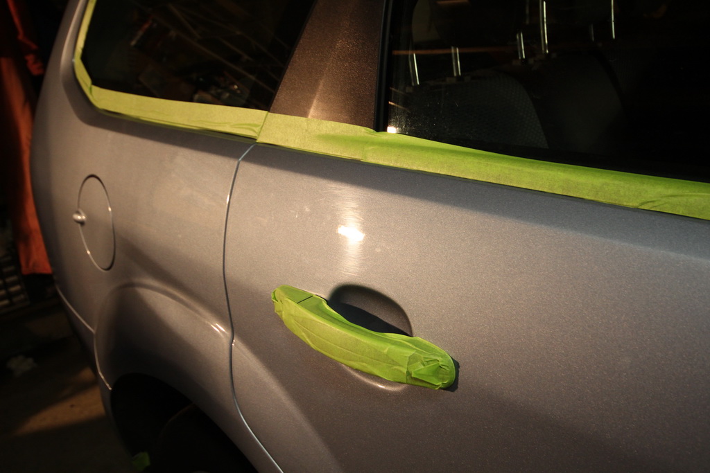

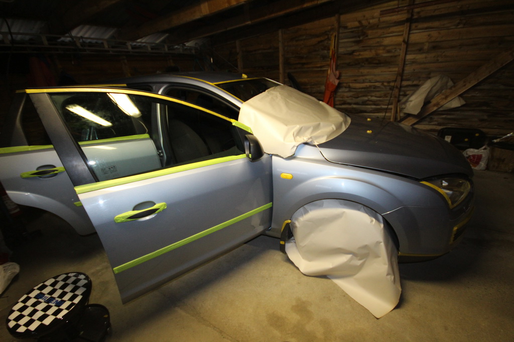

Frem med lokalavisa (Firdaposten for spes. interesserte) på rull, og dekke til litt her og der, samt maskering av utsatte plasser.
post-4617-0-97026500-1397421350_thumb.jp
Ferdig å maskere.
post-4617-0-80649000-1397421351_thumb.jp

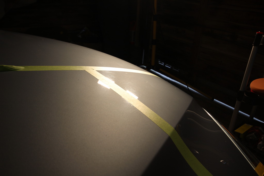

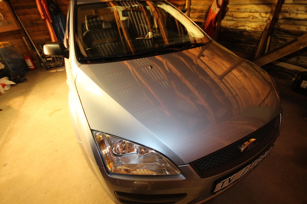

Jeg begynte med panseret, og tenkte at dette så jo ikke SÅ ille ut. No problem. Trudde eg...
post-4617-0-41621700-1397421352_thumb.jp
post-4617-0-19246100-1397421353_thumb.jp
Det er bare å ta frem produkter å starte kombo-testing. Planen var å kunne bruke Auto Finesse sin serie på denne bilen....
post-4617-0-66927200-1397421353_thumb.jp
Etter 1 omgang med Auto Finesse polish med tilhørende pute. Langt i fra bra.
post-4617-0-01569300-1397421354_thumb.jp
Men litt bedre enn det var....

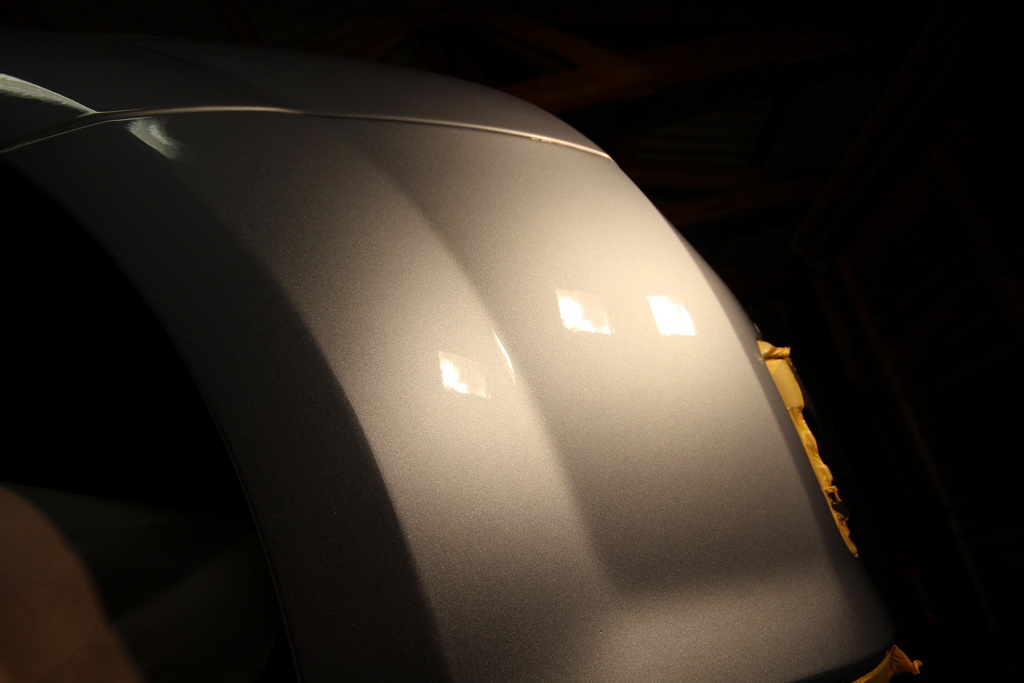

post-4617-0-76255900-1397423109_thumb.jp
Jeg gikk ned til grovere polish. Auto Finesse Revetalise med tilhørende pute.
post-4617-0-20332500-1397423110_thumb.jp
Bedre, men ikke "der" jeg vil ha det. Det kommer kanskje dårlig frem på bildet, men resultatet her er altså 75% av 100 vil jeg si.
post-4617-0-57531000-1397423110_thumb.jp
Det kommer litt bedre frem her.
