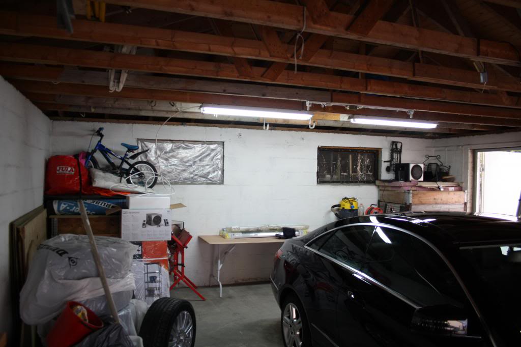

Det som absolutt må gjøres noe med i første omgang er å få den tett, den er såpass åpen at jeg ikke en gang risikerer å legge voks umiddelbart etter vask og avtørking om det blåser og er støvete ute.

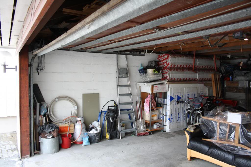

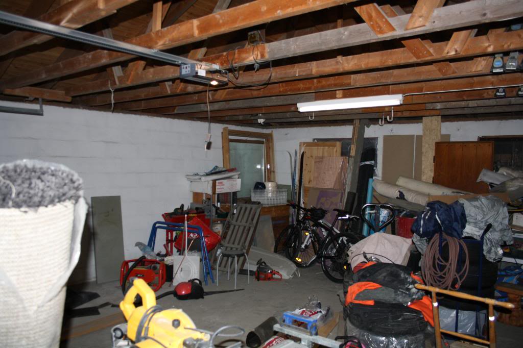

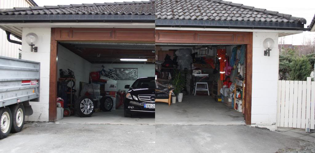

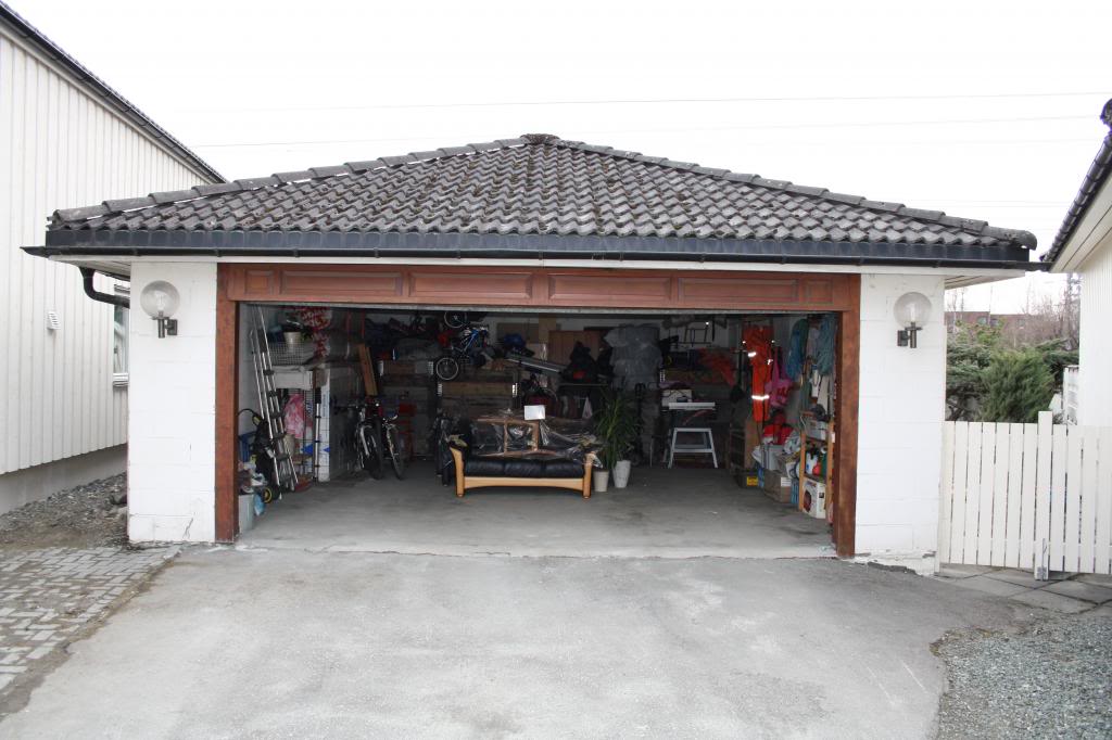

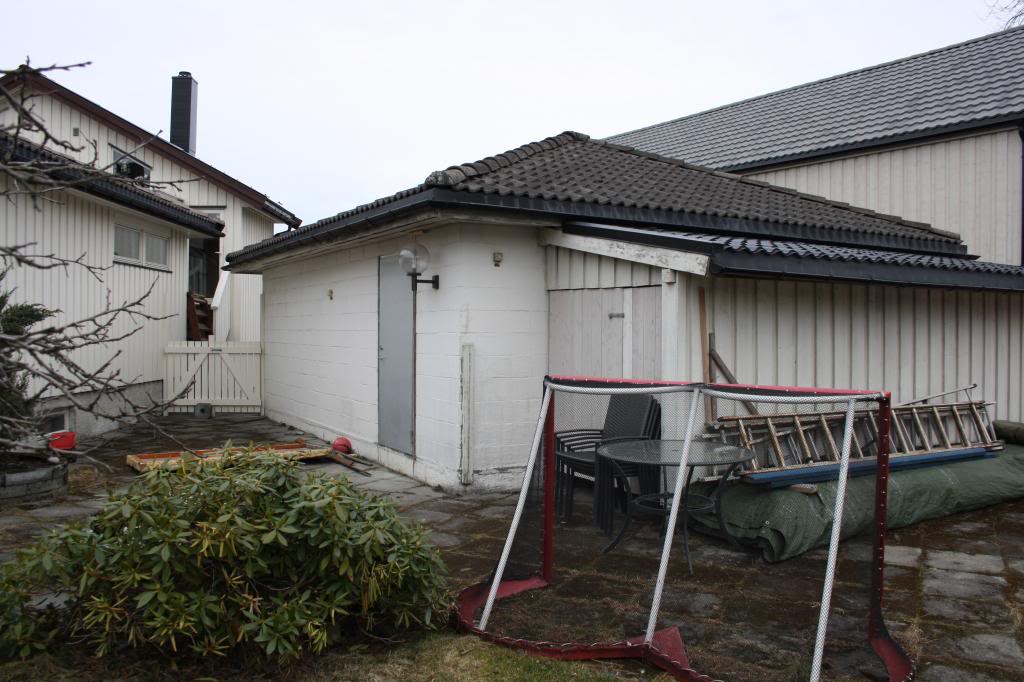

Bilder av utgangspunktet:

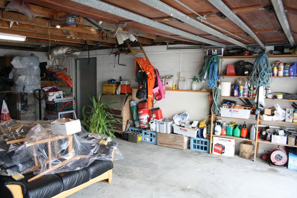

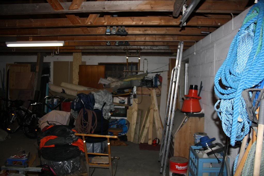

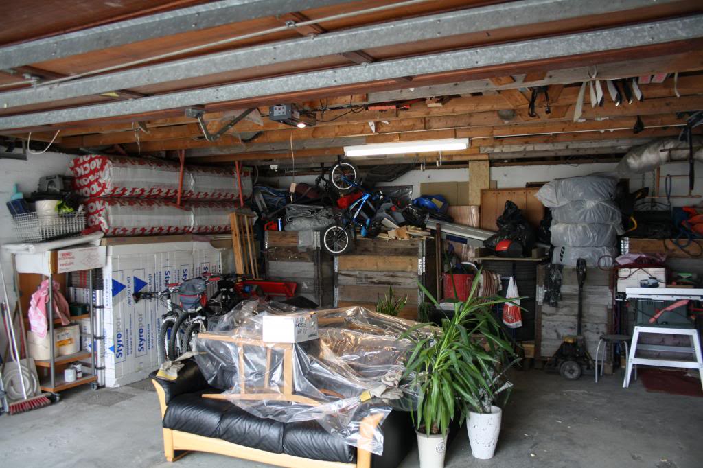

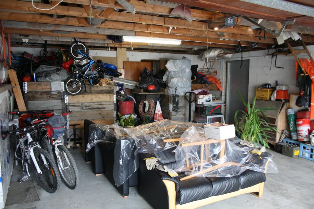

Et par pakker isopor og rockwool, stått der siden grunnmuren i huset vårt var ferdig. Hele huset var forøvrig ferdig for akkurat 4 år siden...

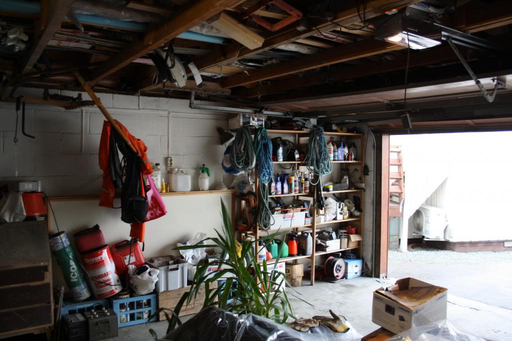

Midlertidig oppbevaring av svigers sine møbler, full oppussing av stue for tiden..

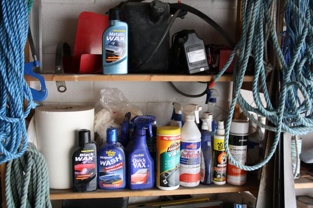

Produkthylla til svigers, tror jeg fant "voks" fra '92 der i fjor faktisk :)

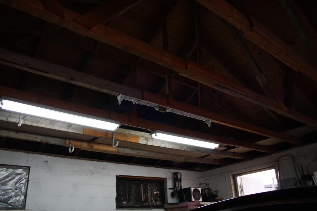

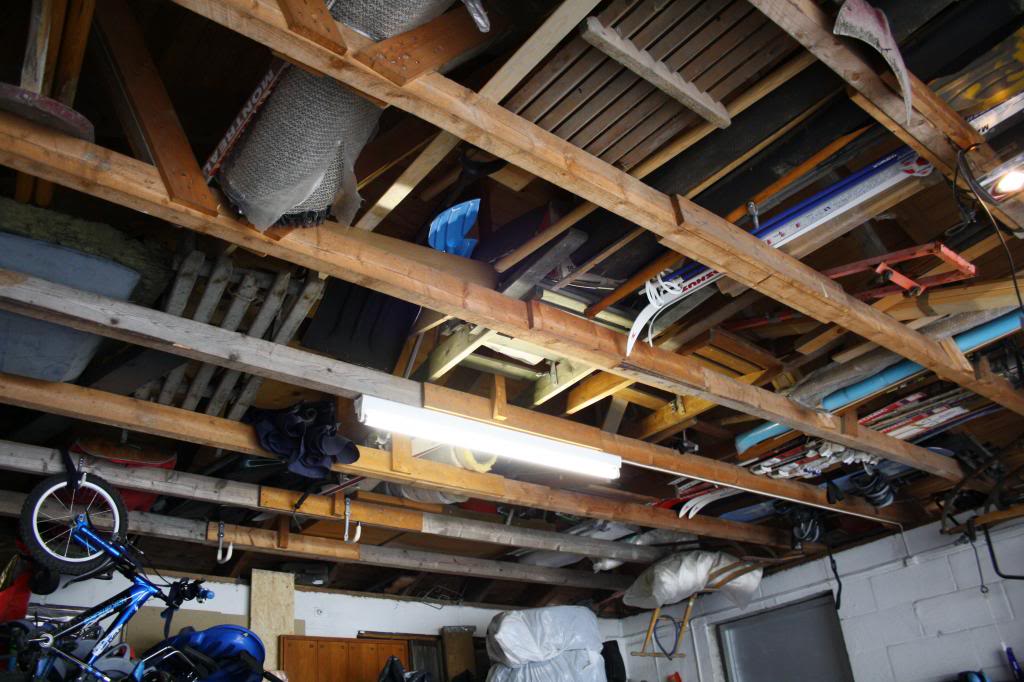

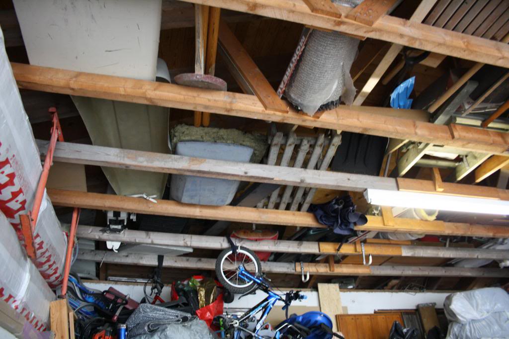

Veldig uisolert tak

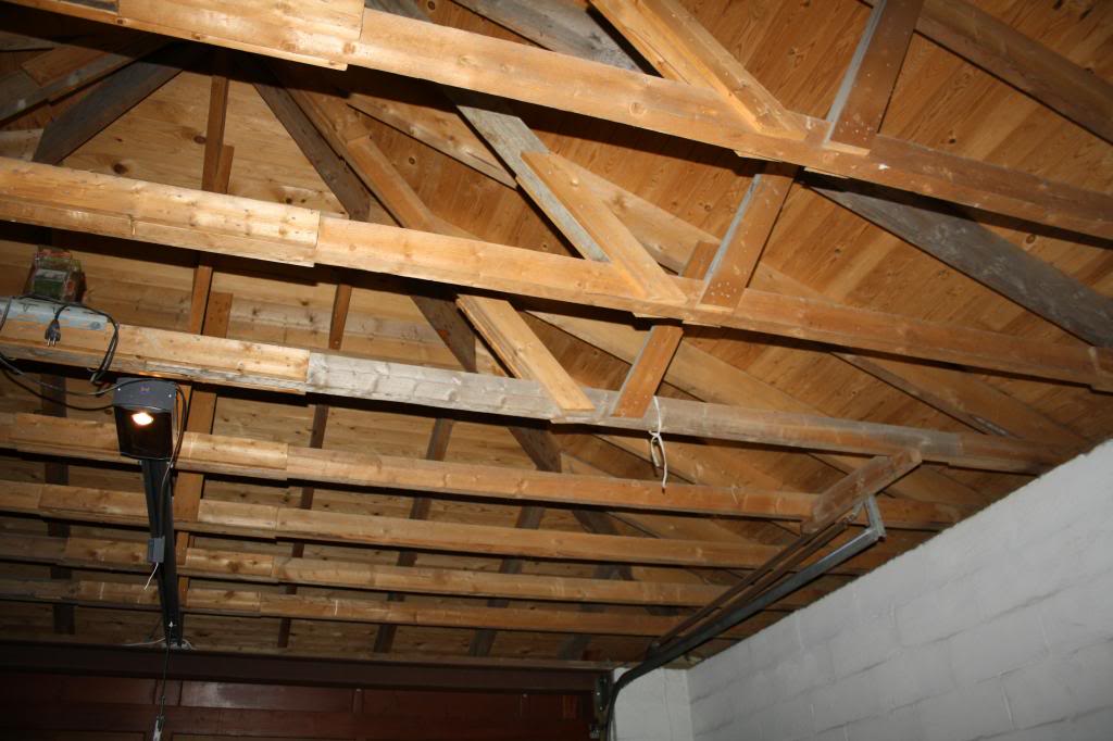

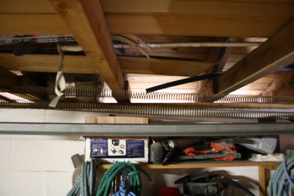

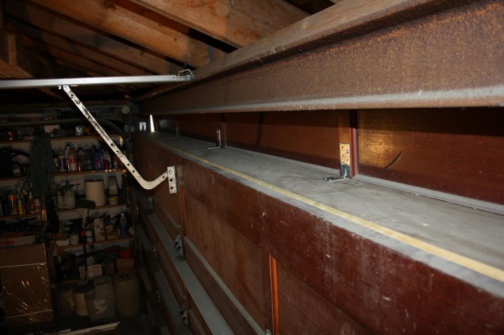

... Og port

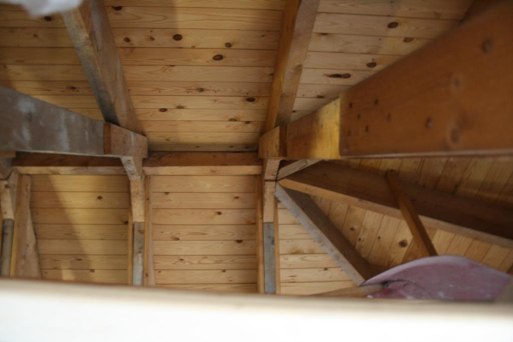

Slik er det hele veien rundt, 30 cm helt åpent mellom takstoler og mur.

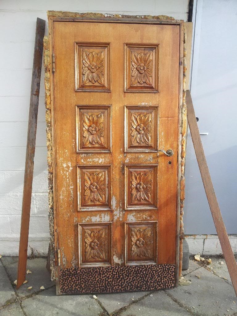

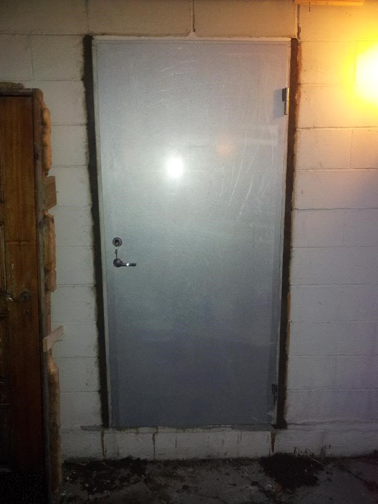

Etter å ha anholdt en ubuden gjest i garasjen for en liten stund siden, måtte vi bytte dør. Ikke fordi den gamle var ødelagt, men på grunn av manglende lås, vedlikehold og rett og slett at den ikke satt fast - kun skummet fast på vinteren for mange, mange år siden.
Etter å ha slått ut 2 kiler var det bare å dra døra ut av lysåpningen ved å dra i dørhåndtaket.
Ny dør ble festet med 8 stk 10mm murplugg, 6x100mm rustfri skruer, tec7 i bunn og topp, og til slutt støpt fast.

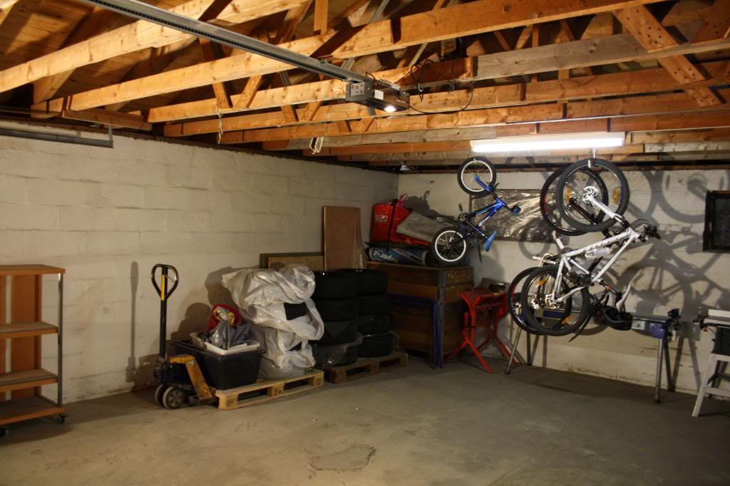

Siden svigers reiste til varmere strøk Lørdag hadde vi endelig muligheten til å begynne med en skikkelig opprydding i garasjen. Paller med ved ble kjørt ut av garasjen og inn i boden bak, gamle ski, hockeykøller og materialer ble kastet og kuttet opp til enda mer ved.
Paller med ved ble kjørt ut på Søndag, og oppryddingen var i gang.

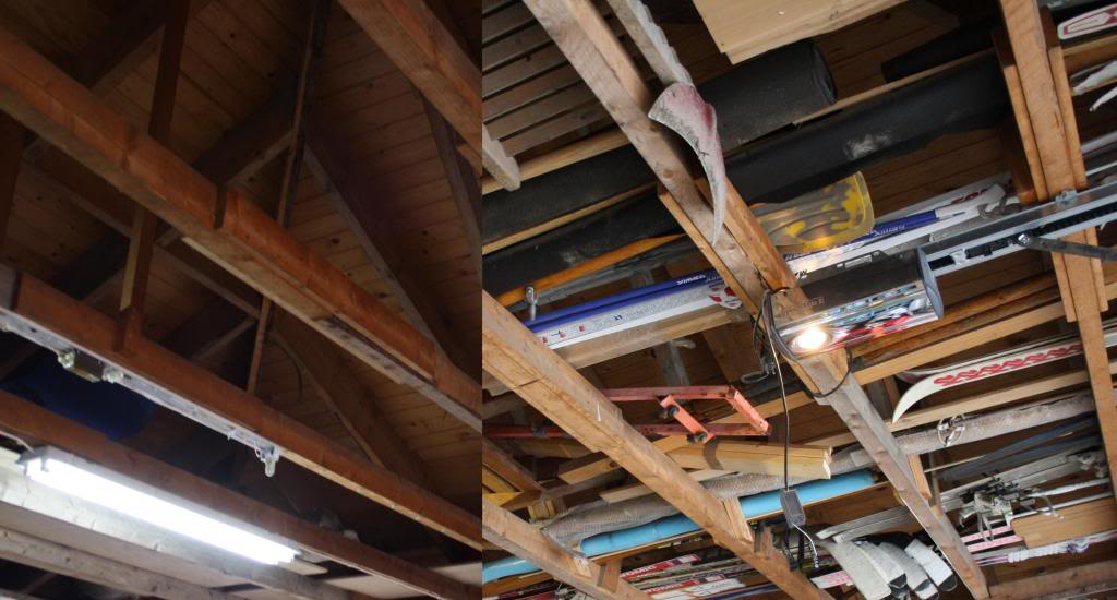

Dragen var hjemme med Jr. Mandag, så hun begynte med å ta alt ned fra taket, det var en dagsjobb i seg selv. Hengerlass på hengerlass ble fyllt opp og kjørt på fyllinga, med god hjelp av svogeren på Onsdag.

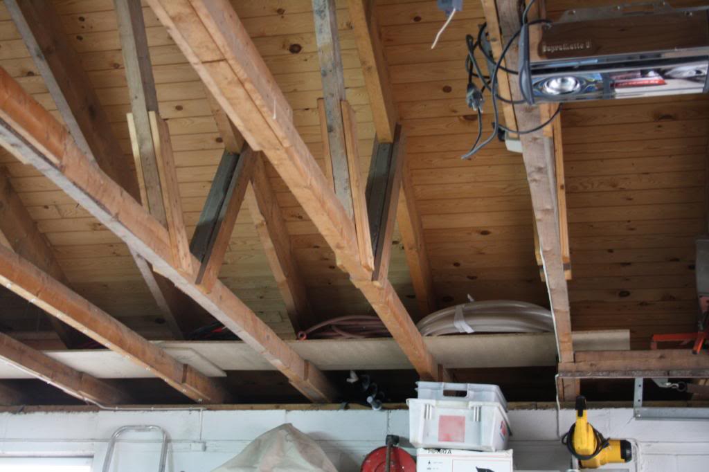

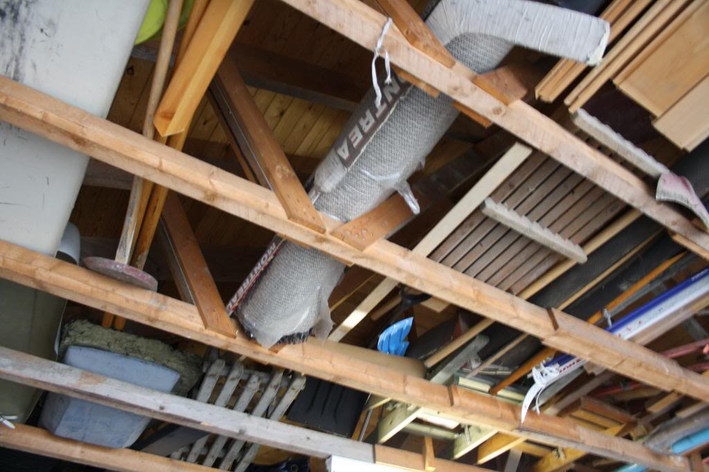

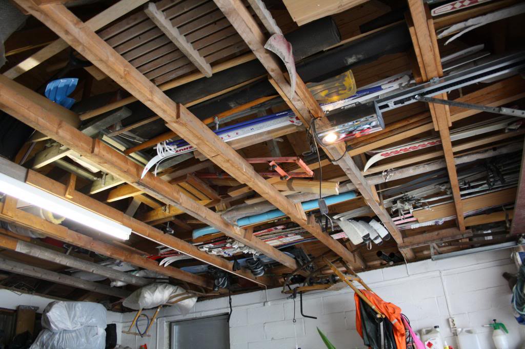

Taket rensket og rot OVER alt.
Ble plutselig mye takplass gitt

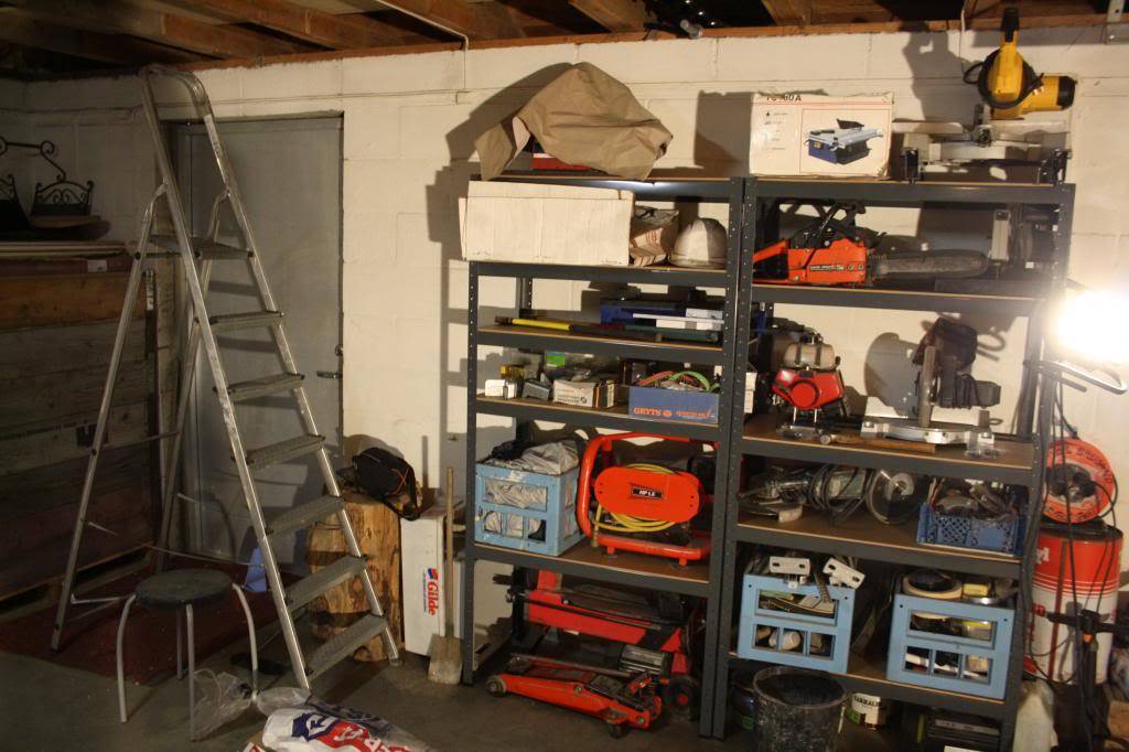

Reoler til div. verktøy og annet rot ble kjøpt inn og montert. Har 5 reoler til som ikke er pakket ut, så "produkthylla" til svigers skal byttes ut.

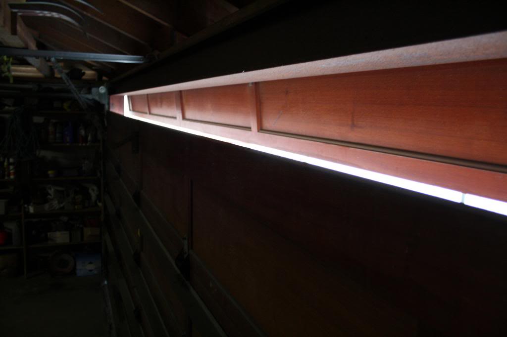

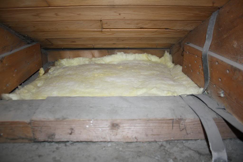

Takfoten ble tettet med papp i bunn og 5 cm glava over
Porten ble så godt som tett. Mangler pakning for å få det 100%.

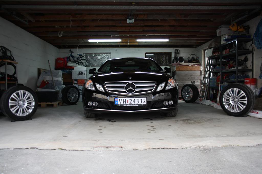

Det ble markant mindre støv i garasjen etter dette ble tettet, nå går det faktisk an å detaile i den.
Fortsatt en del opprydding igjen, hyller og knekter til div. skal henges på veggene, og høyttalerene skal såklart få sine egne hyller.
50/50
Til slutt et lite stemningsbilde med helgens jobb.

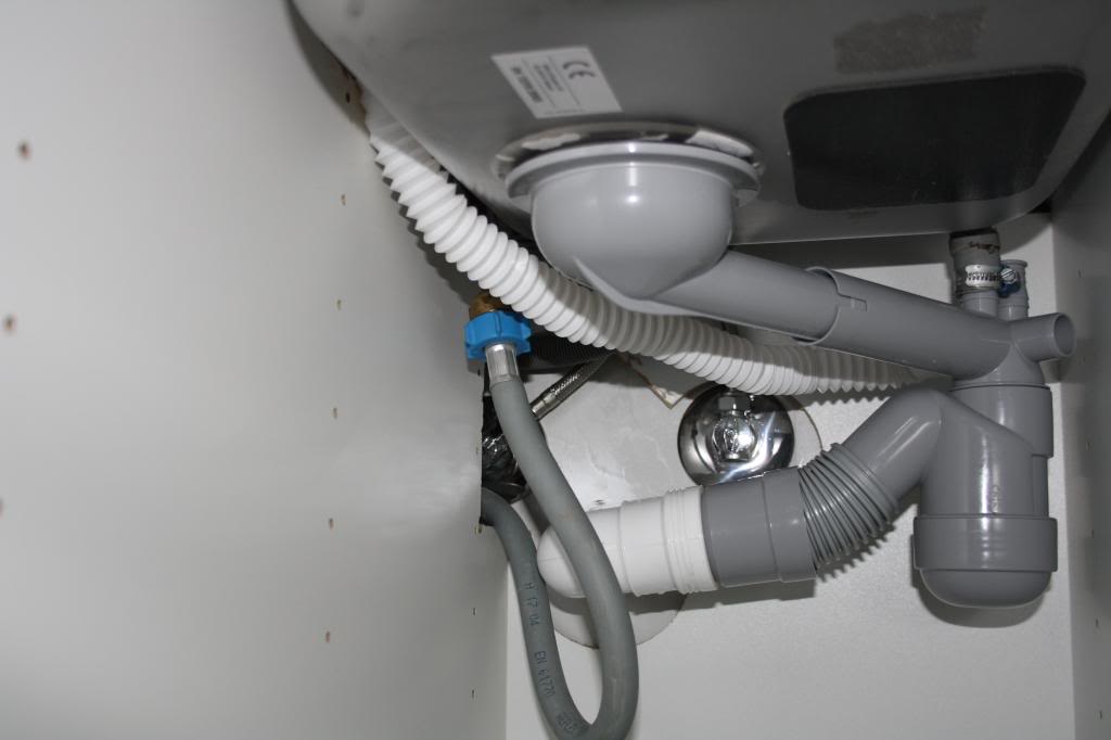

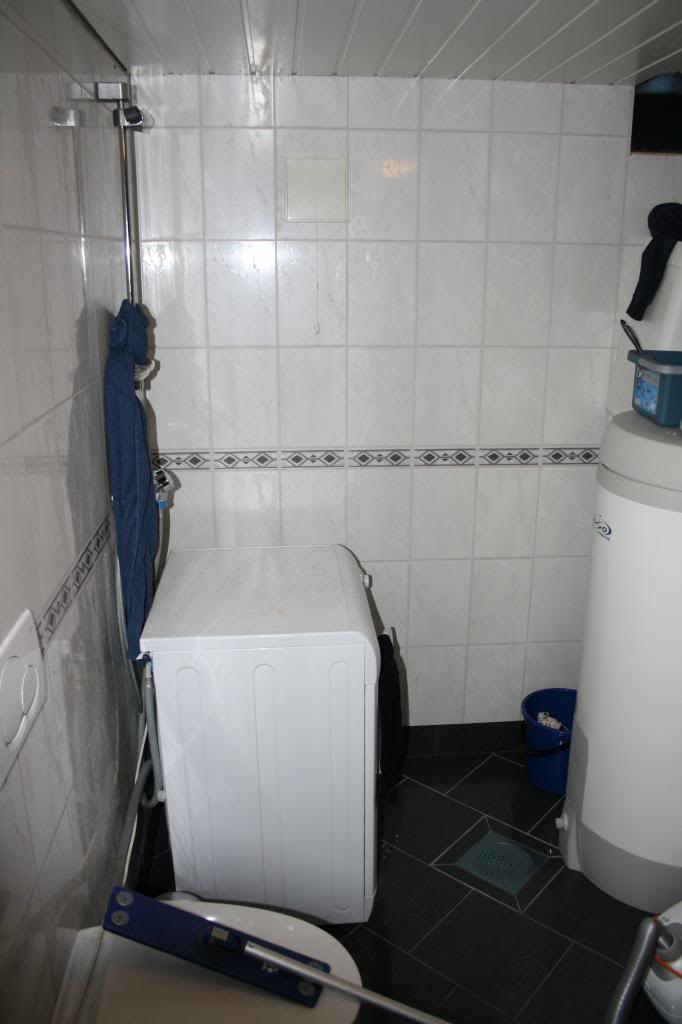

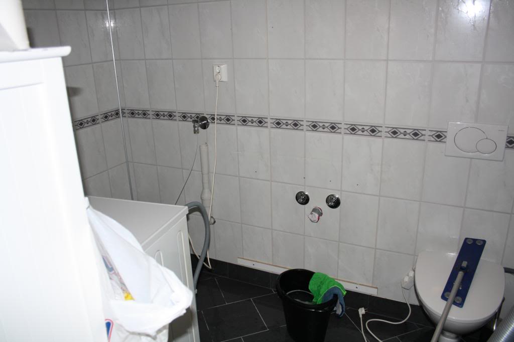

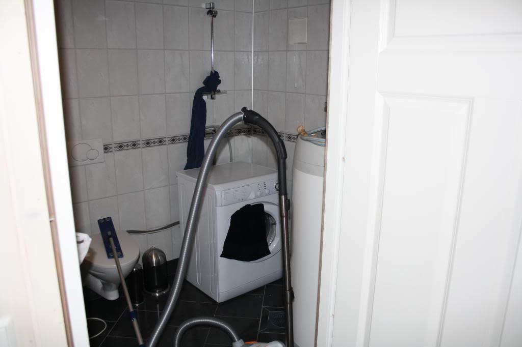

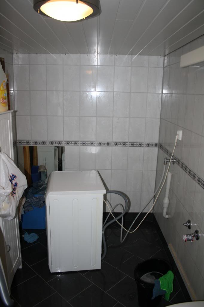

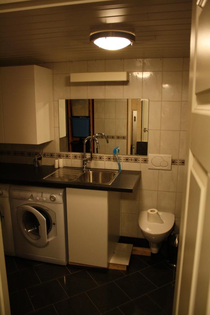

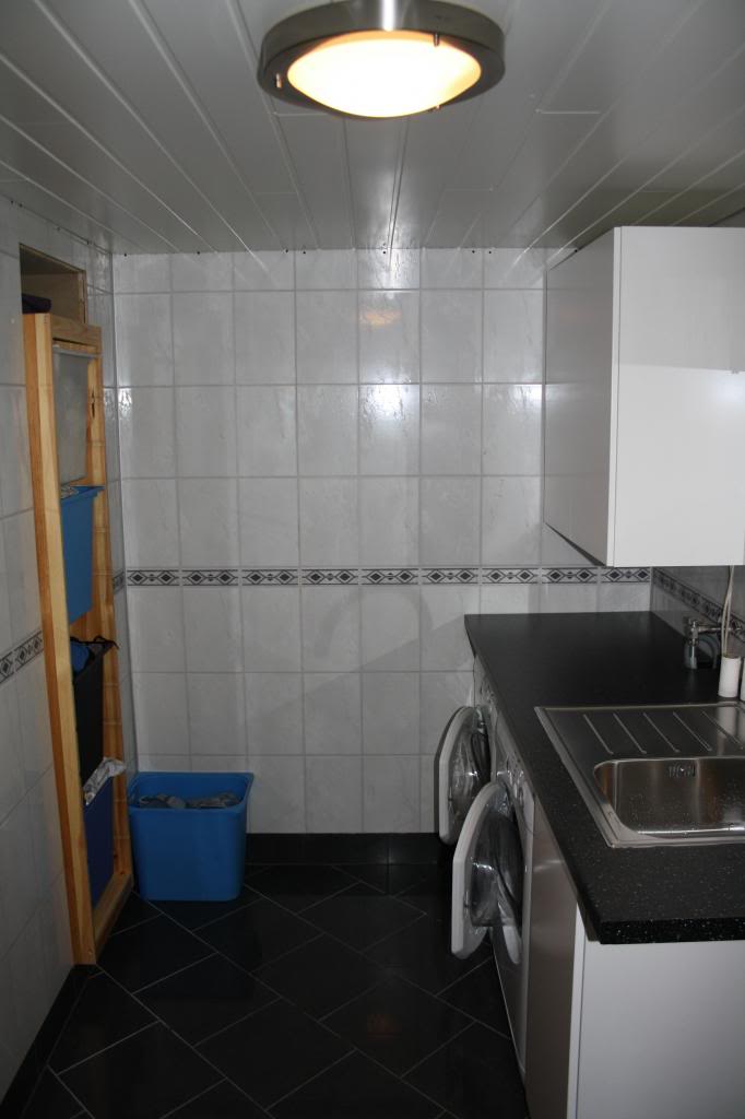

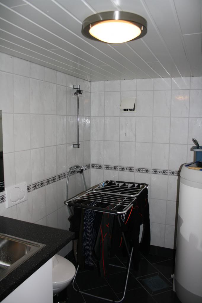

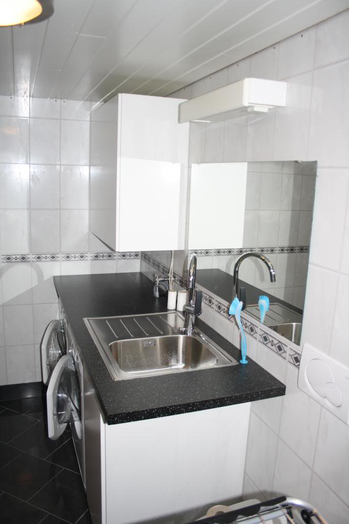

Oppussing av vaskerom.
Det stod tidligere 120cm baderomsinnredning med nedfelt servant og 20cm overskap på det som i utgangspunktet skulle være et gjestebad, men uten gjesterom i huset (foreløpig) har vi mer bruk for et vaskerom. Stress å fylle vaskebøtter og sprayflasker på kjøkkenet, 2 etasjer over kjelleren hvor alle produktene står.
Rev innredningen uten å ta bilder først, men man kan jo bruke fantasien
Det mangler listverk enda, men nå som innredning er på plass burde vel resten gjøres ferdig også.
Utgangspunkt:
Min (detailermaskin)
Dragens (klær)

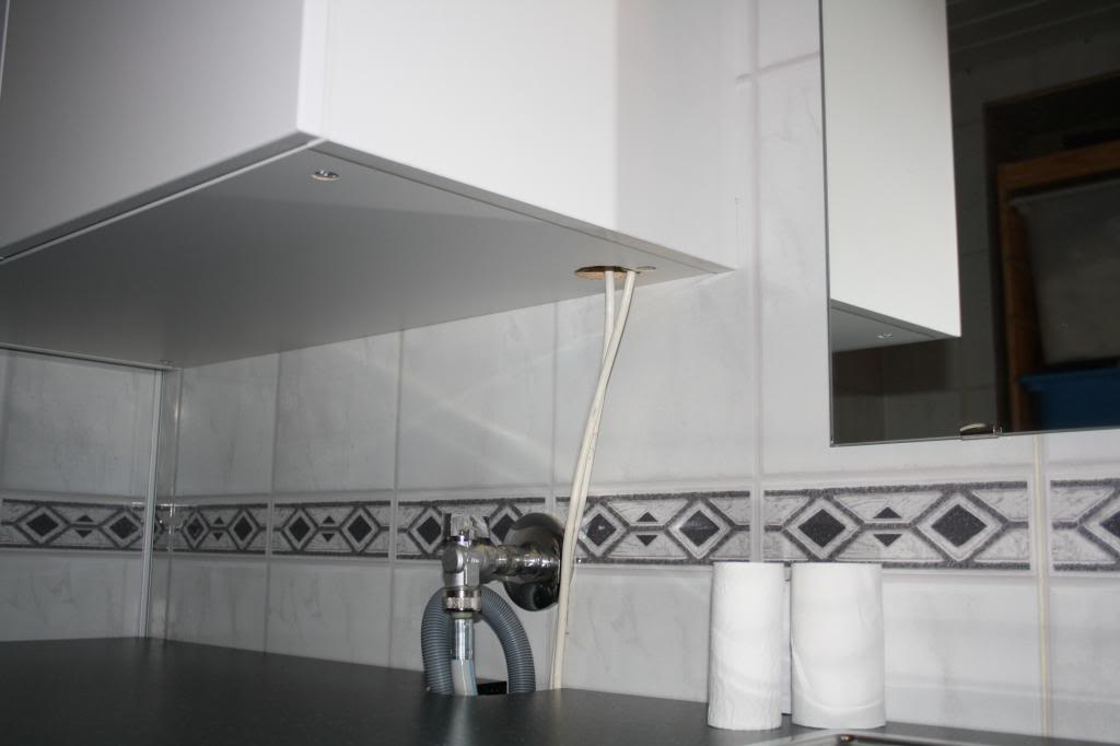

Ferdig (Nesten. Mangler ben til benkeskap, silikon rundt benkeplate, hyller i skap, kappe benkeplaten og klamre ledningene.)

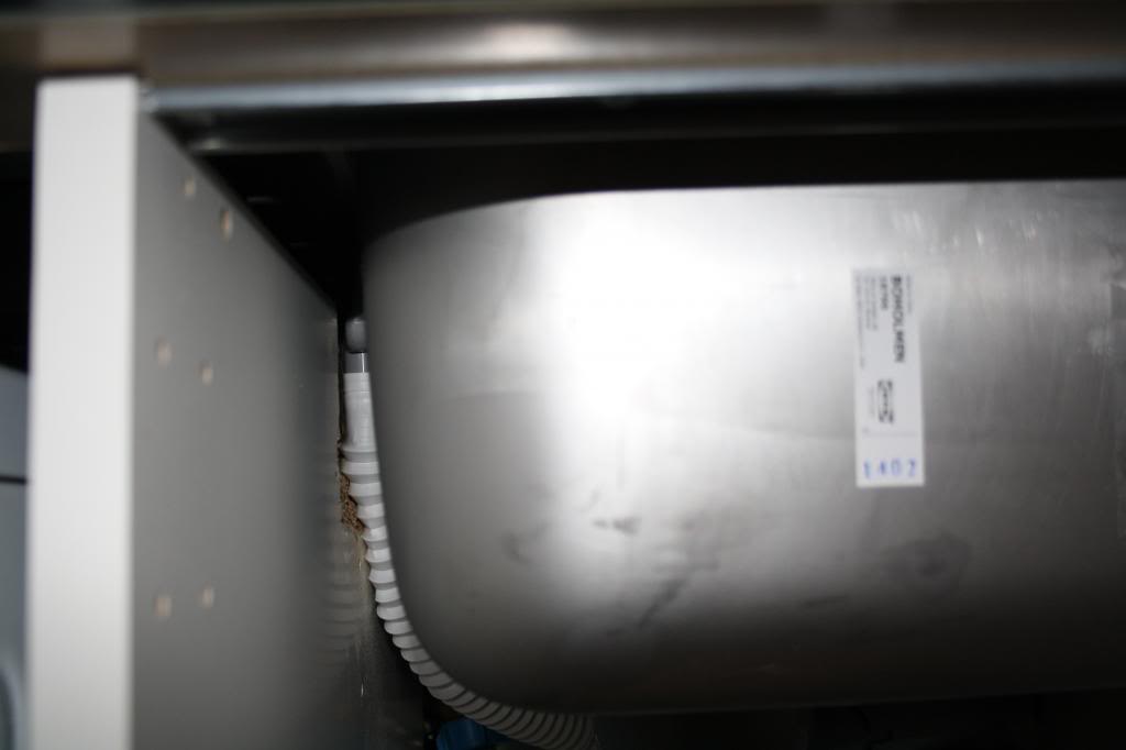

Ikea mente kummen passet i skap minimum 50cm bredt, jeg ville ha den i et på 40cm.

Etter en liten runde på Ikea endte vi opp med 1 stk 40cm benkeskap og 1 stk 80cm overskap, benkeplate og oppvaskkum. Blandebatteri hadde jeg fra før.
På grunn av liten plass blir det en del ombygging av benkeskapet, men det blir vel greit til slutt. :)

Ikke meningen å være brems her, men er du klar over at luftingen ved takfoten er der av en grunn? Er takstmann/bygn.rådgiver og har sett altfor mange tilfeller av dårlig lufting.Taket i garasjen er uisolert og når du har varm luft inne garasjen kommer du til å få kondens når det blir kaldere utetemperaturer.. Tanken med luftingen er å sørge for tilstrekkelig luftsirkulasjon til å fjerne varm (og evnt fuktig) luft så ikke denne treffer kald flate. Evnt. må du montere mekanisk ventilasjon for å sikre tilstrekkelig luftutskifting..
Er klar over det, derfor er takfoten åpen på den innerste veggen, der er det bygd uisolert bod, som går frem av de første bildene. grunnen til tettingene er kun for å dempe støv og dritt inne i garasjen. Men det er fint du nevner det, er nok mange som ikke tenker over eller har kunnskap om slikt. :)
Flott, da er jeg beroliget [emoji5]️ blir spennende å følge med videre!
