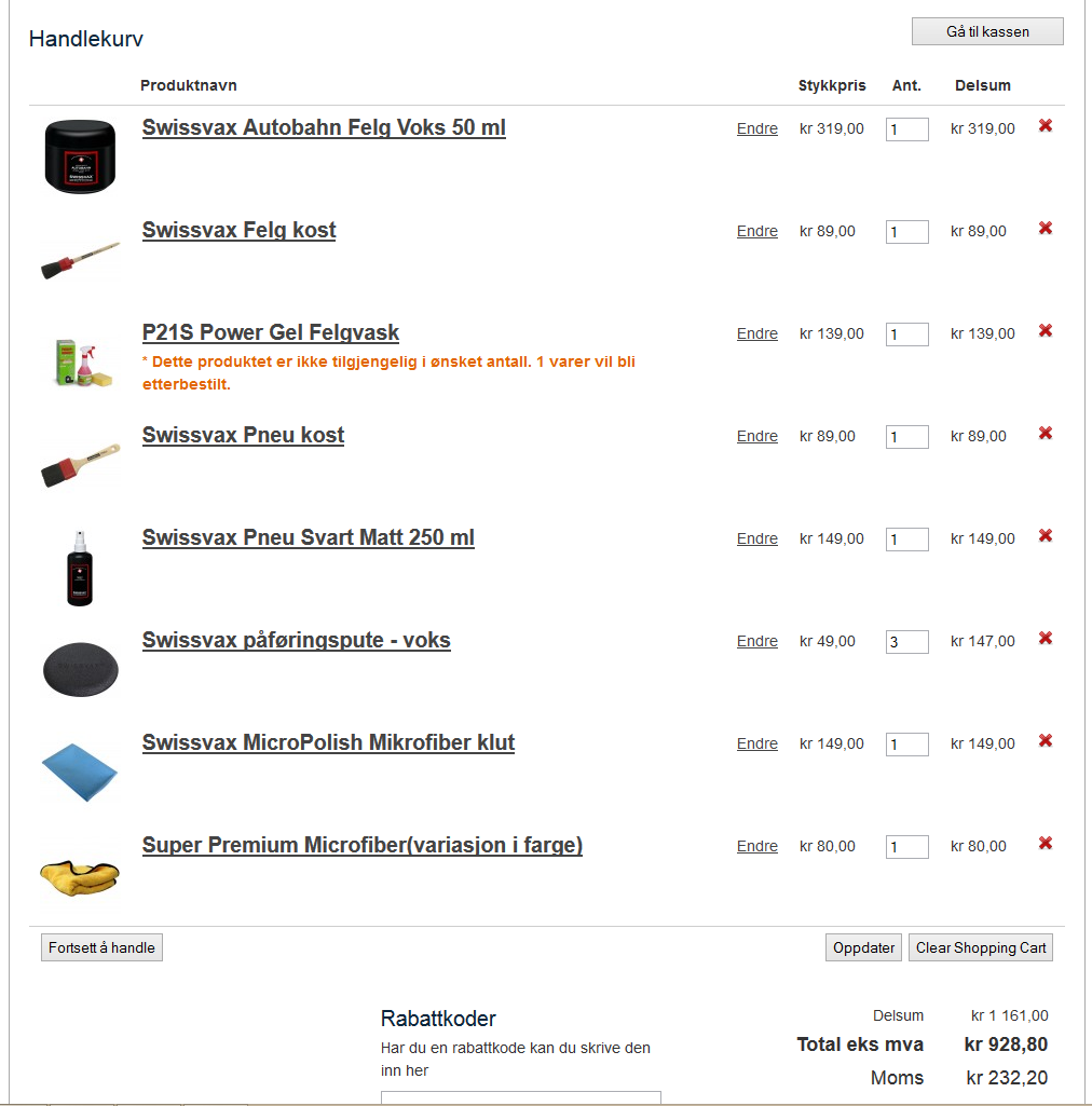

Legger ved handlelista mi, kunne noen sett over og se om det er noe jeg mangler?

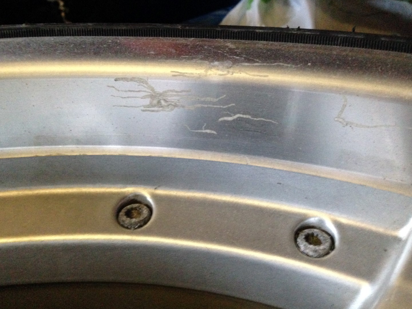

Legger også ved et par bilder av noen riper jeg har i felgen av steinsprut elns. Er det noen måte og få fjernet dette? eventuelt med hva?

Hvis noen kunnde skrevet opp en rask forklaring over hvordan jeg burde gjøre dette så hadde jeg blit evig glad. Altså hvem produkt først, annbefaling av felgrens osv.
Handleliste: (tenkte det ikke er vits med felgkost i denne omgang siden hjulene er av bilen) er dette bare feil? trenger jeg vaskebøtte med grit og ullhandske (husker ikke helt navnet men tror dere kjønner) på felgene for og få de HELT strøkene?

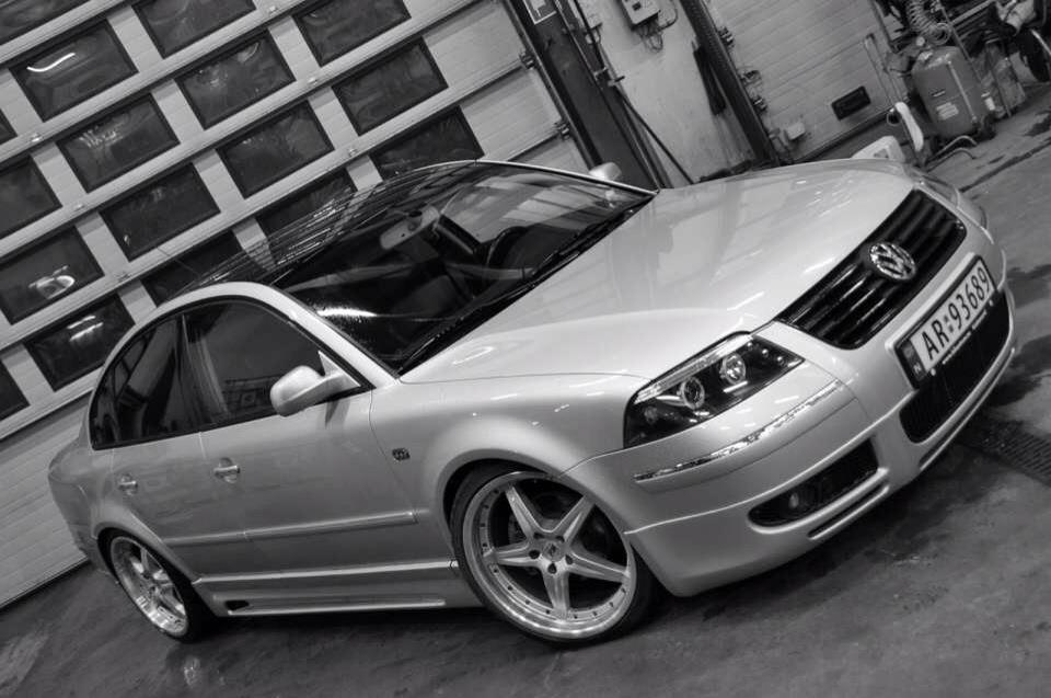

bilde av felgene på bilen, (så dere kjønner hvordan felger det er):
bilde av felgene med ripe:

hva slags felger er dette btw?

litt usikker skal jeg være helt ærlig, var felger som fulgte med bilen når jeg kjøpe den, men trooor det er Roderick Wheels.
er ikke helt sikker, men senter koppen har logo som tilsvarer dems :)
Edit: Vet ikke hvordan felger det er :P er umulig Roderick Wheels etter nermere undersøkelse :P

Fant en annen tråd som omhandler litt ripebehandling på felger:
http://www.detailersclub.no/forum/topic/929-ripefjerner-til-milde-riper-i-felg/
Forøvrig så er jo alle produktene du har satt opp for vasking og siste finish.
Ja.. Tenkte jeg skulle hånd polere det bort hvis det går.. Er det noen meninger rundt dette?? Litt usikker på om det er klarlakk på felgene, men ser jo sånn ut?. Må jeg da eventuelt ha maskin? :-) eventuelt hvem puter og produkter? Tenkte og skaffe en flex roterende!
Er det noen som vet hvor lenge autobahn skal stå på felgen før man buffer dette av? :)
Jeg pleier å la den stå en halvtimes tid omtrent. :)

Liker ikke å komme med direkte reklame her, men siden du er på felger og spør om maskinpolering, så må jeg få lov til å anbefale nye LHR 75E mini, som kommer til overalt på felgene dine, og med 100mm puter har du full fleksibiltet. Så skal du se at ripene dine forsvinner som dugg for solen :)

Gjerne gul pute ja. Den er veldig myk og fleksibel. Kan godt da benyttes med Blå Zephir Polish. Det er den groveste av dem. Fjerner absolutt det som må være av riper med mindre man vil fjerne for mye av klarlakken da selvsagt.
Rart at ingen har laget en pute som ligner Mothers powercone som passer på en poleringsmaskin. Hvorfor skal man bruke drill når man har skikkelig utstyr? Den første som lager puter som fungerer sideveis til poleringsmaskiner kommer til å selge bra!
Rupes Mini er nok fin den, men jeg tror ikke man kommer til over alt på en felg slik som man gjør med en powercone/ball.
