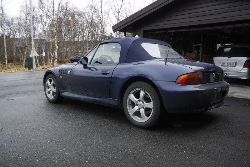

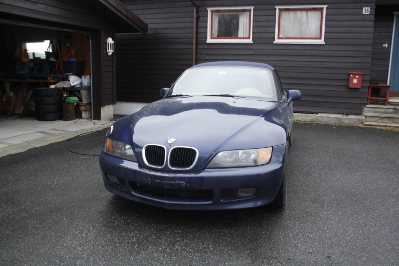

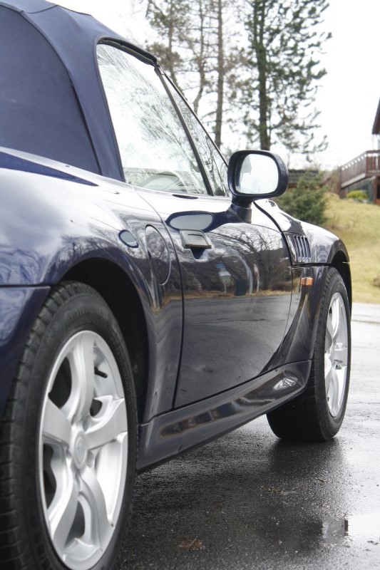

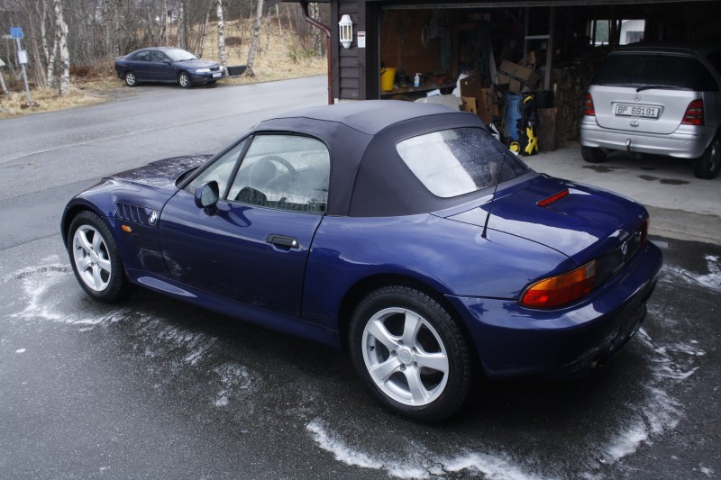

Denne helgen var den en BMW Z3 som sto for tur. Det ble avtalt en-stegs utvendig med impregnering av cab og enkel innvendig med litt skinnpleie. Fikk levert bilen torsdag og gjorde mesteparten av jobben fredag.

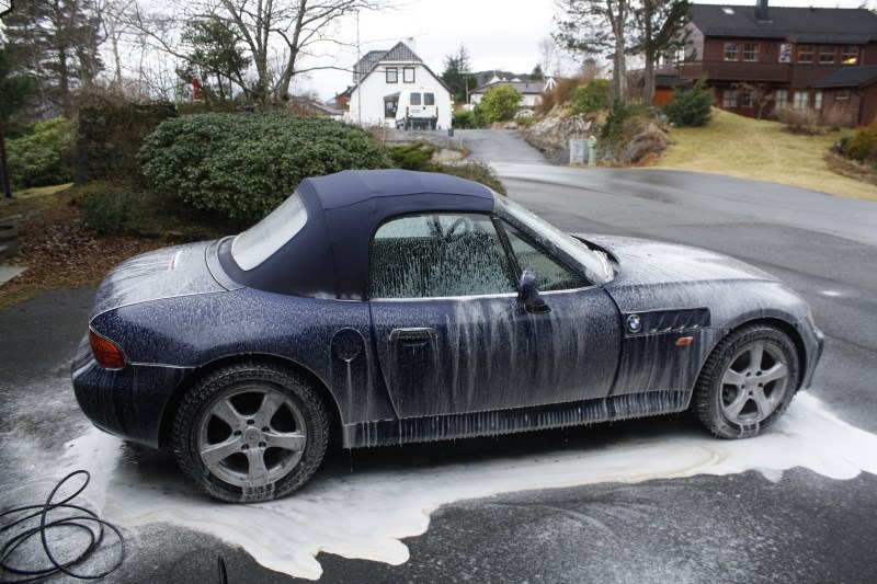

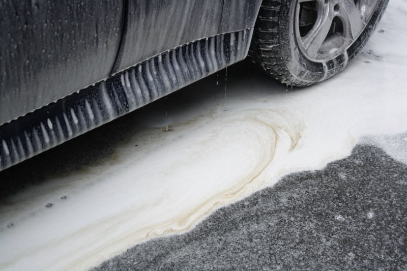

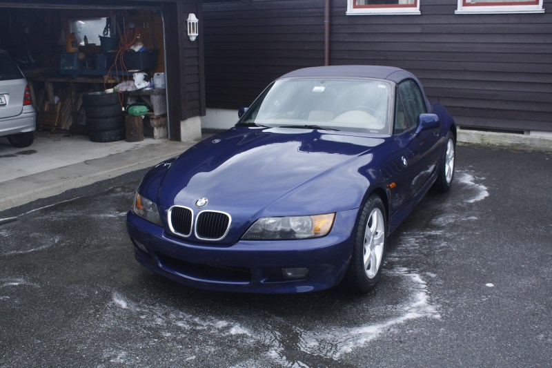

Bilen ble vasket i ekte DCN-stil.

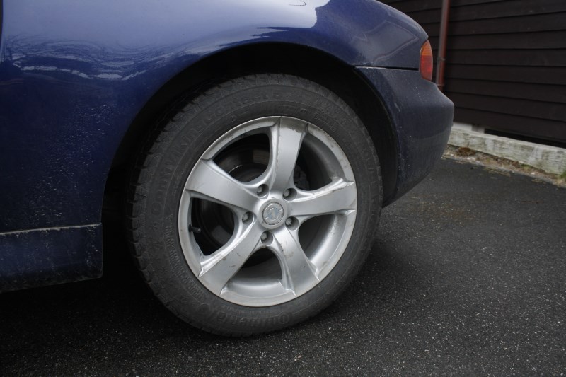

P21S Felgrens
Prickbort
Skum – Autofoam
Surfex
Iron X
Håndvask med NXT i bøtta
Cab
Swissvax Lotos Neutralizer

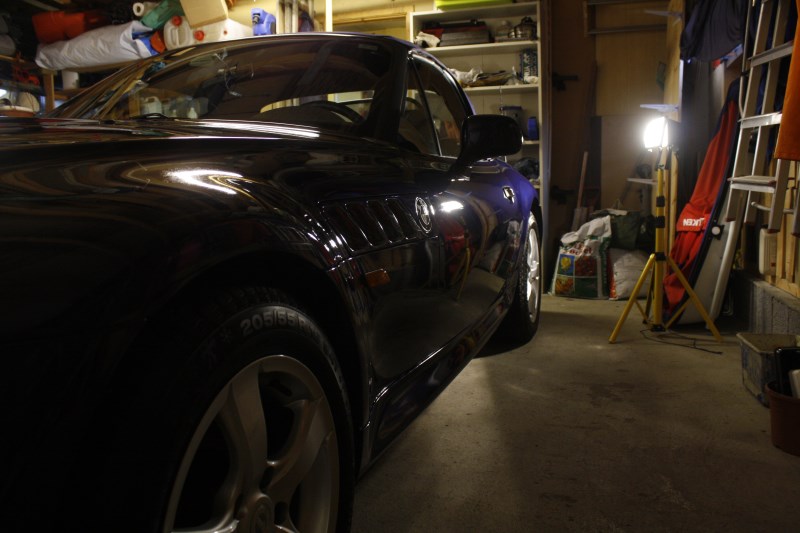

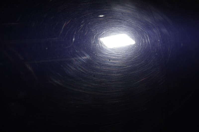

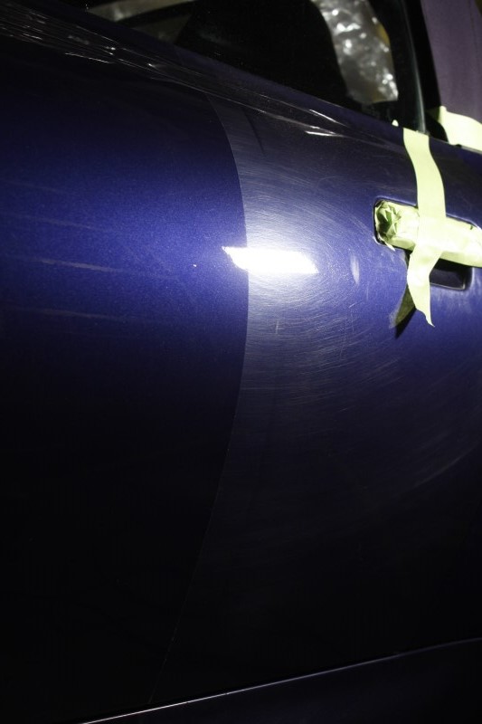

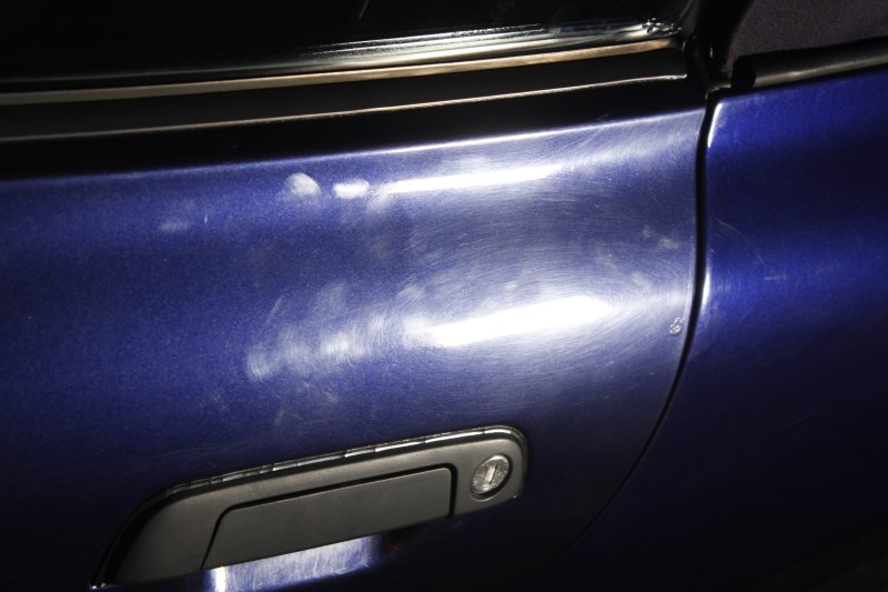

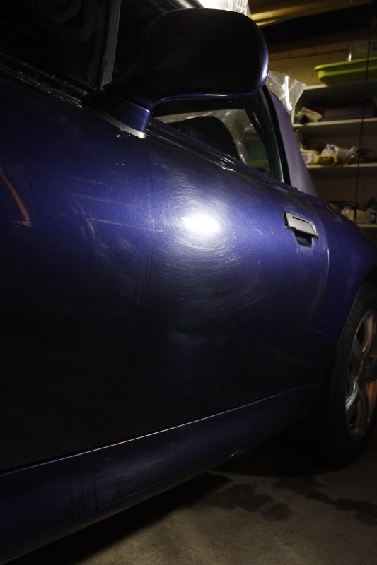

Så kjørte jeg bilen forsiktig inn i garasjen. Det viste seg at det var en god del å ta tak i på bilen.. Testet litt komboer og endte opp med S17 på sort finishpad for Scholl. Dette ga et tilfredsstillende resultat. Etter hvert begynte putene å løsne fra hverandre, så front- og bakfanger ble kjørt med grønn über og S17. Panser fikk en runde med S3 Gold på Makita roterende før en runde med S30 på oransj über.
Nok prat. Nå kommer bildene.

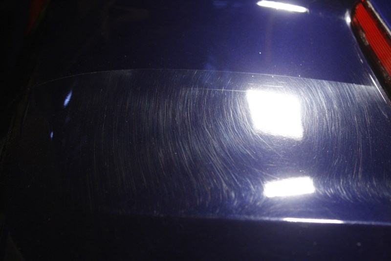

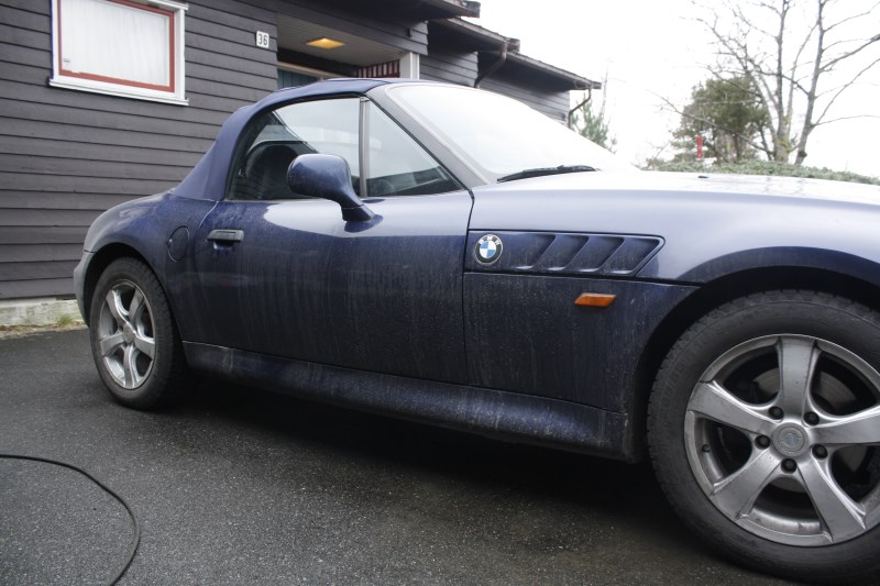

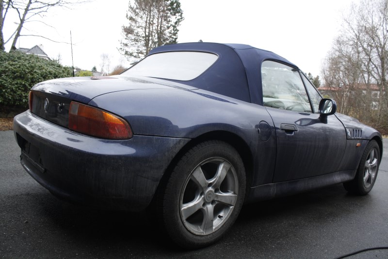

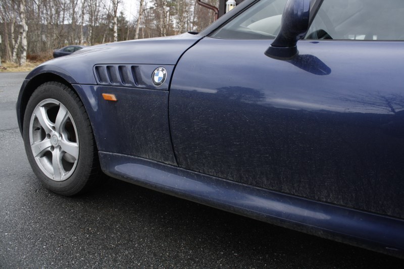

Tilstandsbilder

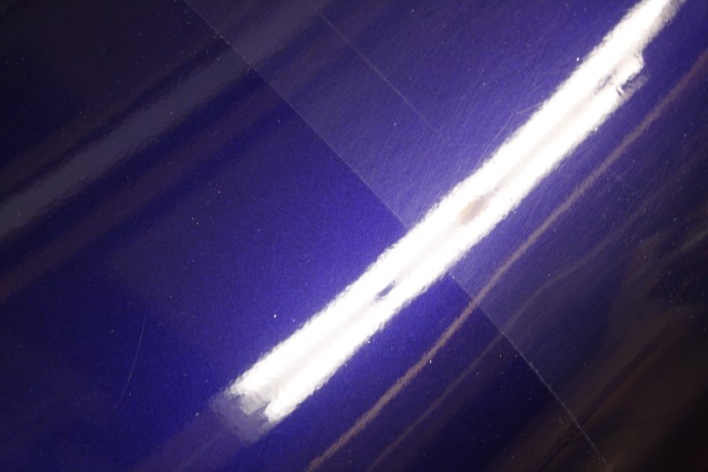

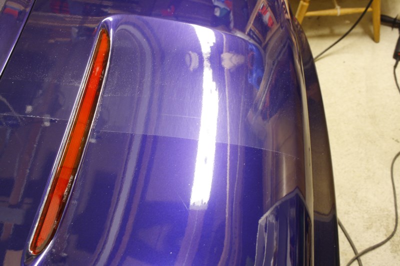

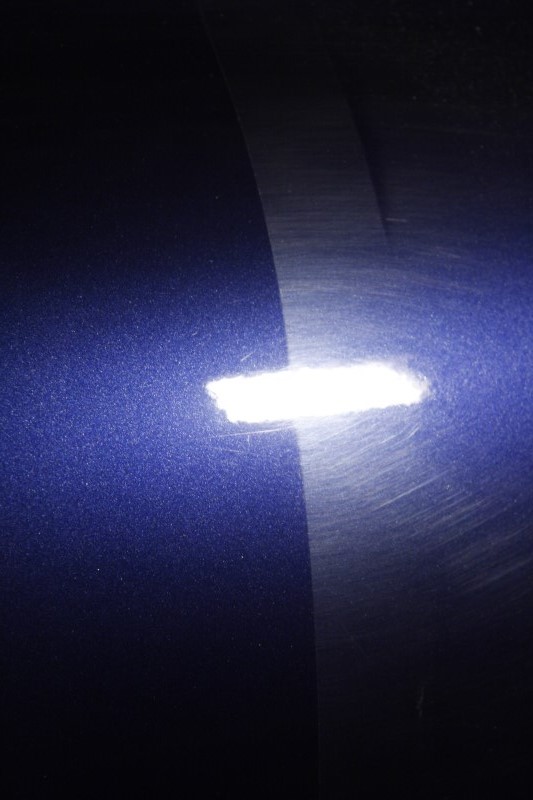

50/50

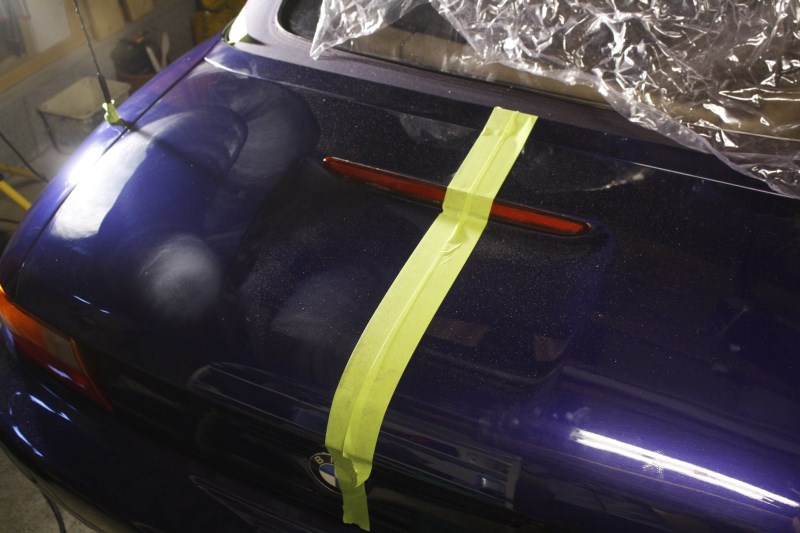

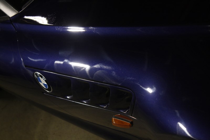

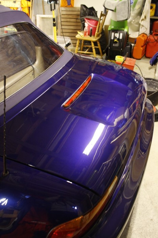

Dette følte jeg var den første gangen jeg har fått til skikkelig 50/50 og fikk noen fine blinkskudd! Så mer 50/50 skulle det bli! Bakluke sto for tur!
Teipet opp og halve polert.
:D:D

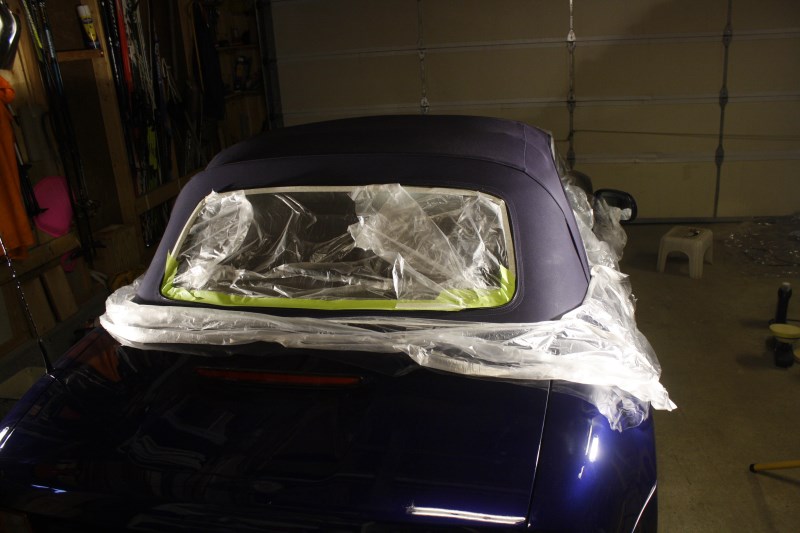

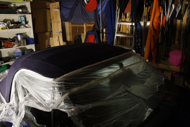

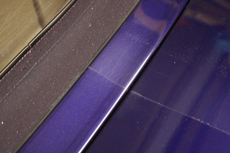

Voksvalget falt på AG HD Wax. Alle vinduer ble behandlet med Nanolex Glass Ultra. Dekk fikk Swissvax Pneu og felger CarPro Reload. Taket ble impregnert med Swissvax Lotos Protectant :)
Voks hazer.
Tak impregneres

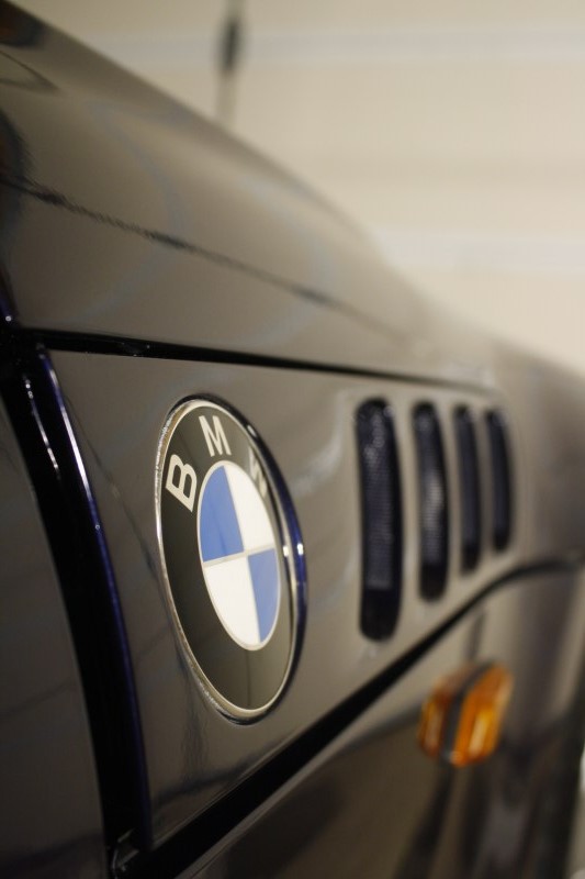

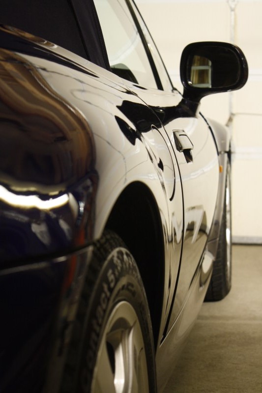

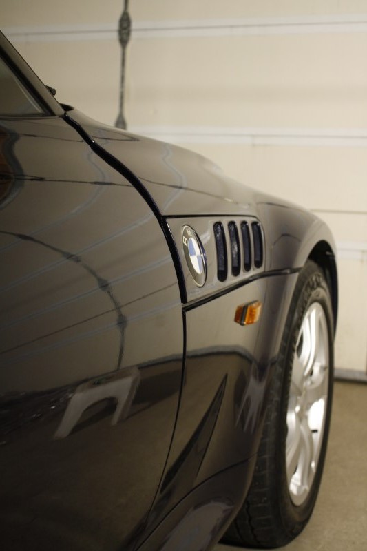

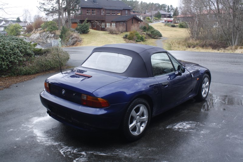

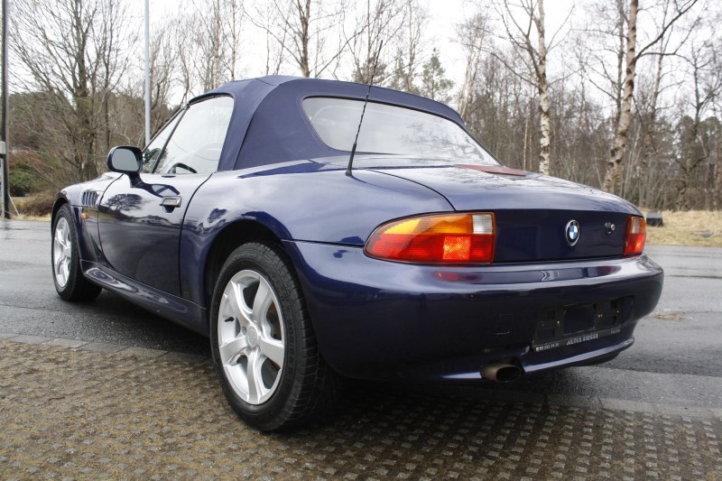

Ferdigbilder
Takk for meg i denne omgang! Fortsatt god helg, det lille som er igjen :)
