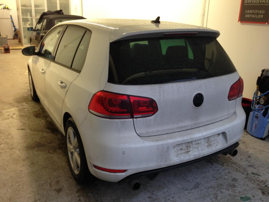

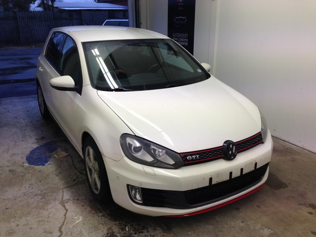

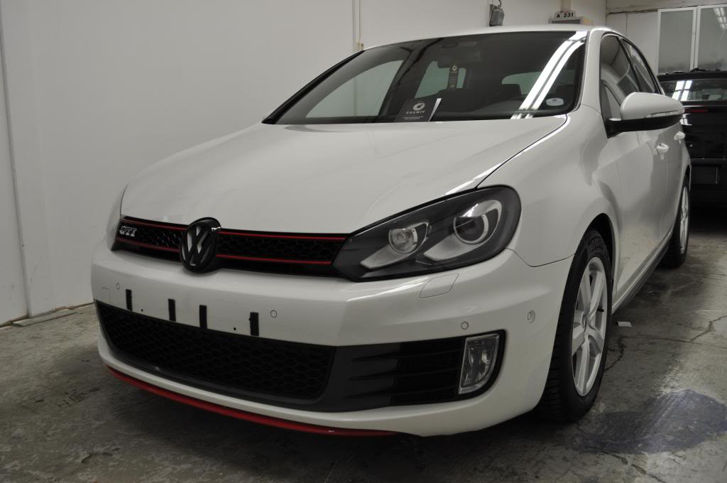

Fikk for litt tid tilbake forespørsel om jeg kunne ta en 2010 VW Golf GTI, litt prat frem og tilbake så ble tidspunkt avtalt. Bilen har rullet 82.000km og lakken bar ikke preg av å ha fått særlig med vedlikehold etter at bilen rullet av samlebåndet. Nåværende eier har bare hatt bilen i sitt eie siden januar og ønsket å få lakken i noe bedre stand en det der var når han kjøpte bilen.

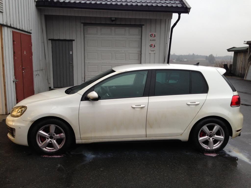

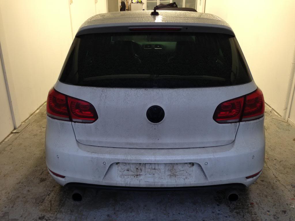

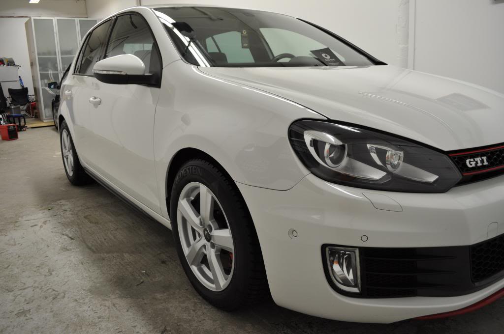

Bilen ved ankomst:

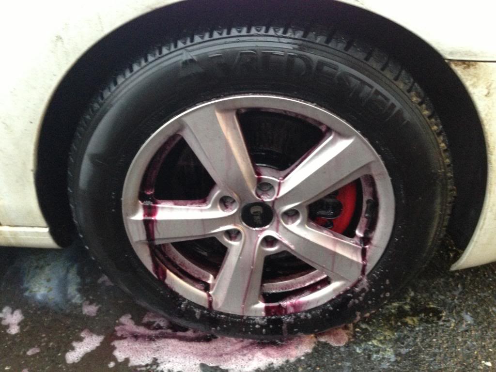

Bilen ble så kjørt ut for vask. Først fikk felger en omgang med Scholl Concepts Rim7 og lakken fikk en runde med Prickbort. Begge deler fikk ligge på i 8-10 minutter.
Etter dette fikk bilen så en omgang med Bilt-hamber Surfex HD blandet 1:10 so lå på i 7-8 minutter og jobbe. Bilder av den videre vasken ble det dessverre dårlig med.... Beklager det. Etter at Surfex ble spylt av hadde jeg bøtta m/gritguard klar. Her var det en dash Chemical Guys Maxi Suds2. Hele bilen ble så skummet med Chemical Guys Sitrus Wash & Gloss og Chmical Guys Mr Pink og deretter vasket med Carpro Washmit og på nytt spylt.

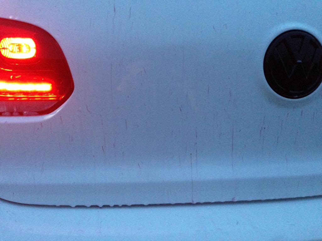

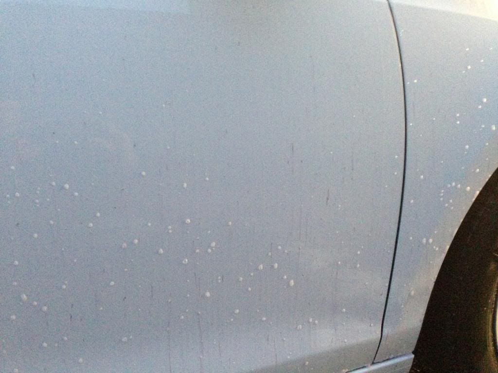

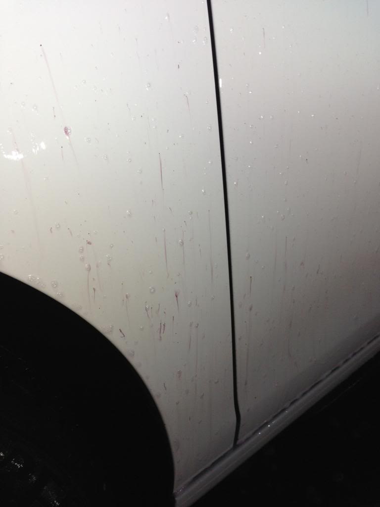

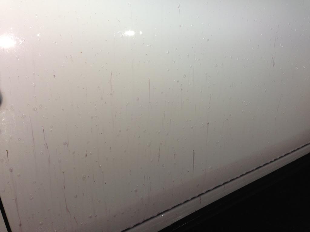

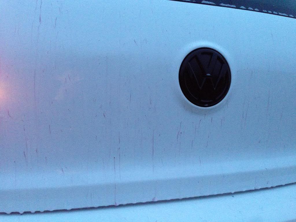

Med hvit bil som hadde heller dårlig med pleie i historikken så var det et perfekt objekt for å vis hva Bilt-Hamber Korrosol kunne gjøre med ulummskhetene som hadde satt seg på lakken....
Korrosolen fikk så ligge på og kose seg i ca 10 minutter før også den ble spylt av. Så ble bilen igjen kjørt inn for tørk, måling av lakkdybden og inspeksjon av lakken.

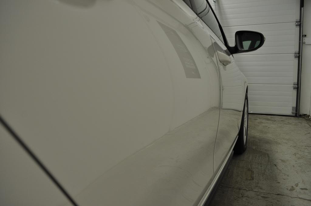

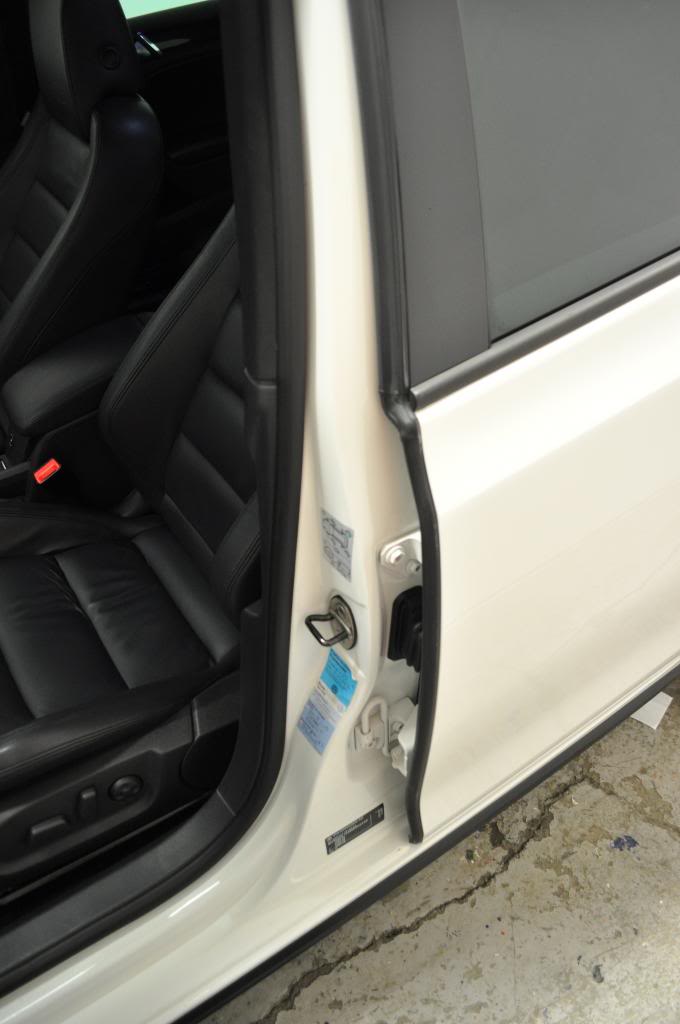

Helt greit med lakk over hele bilen og ingen tegn på omlakkering

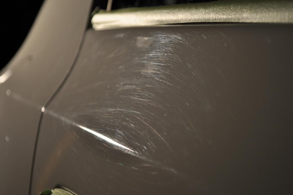

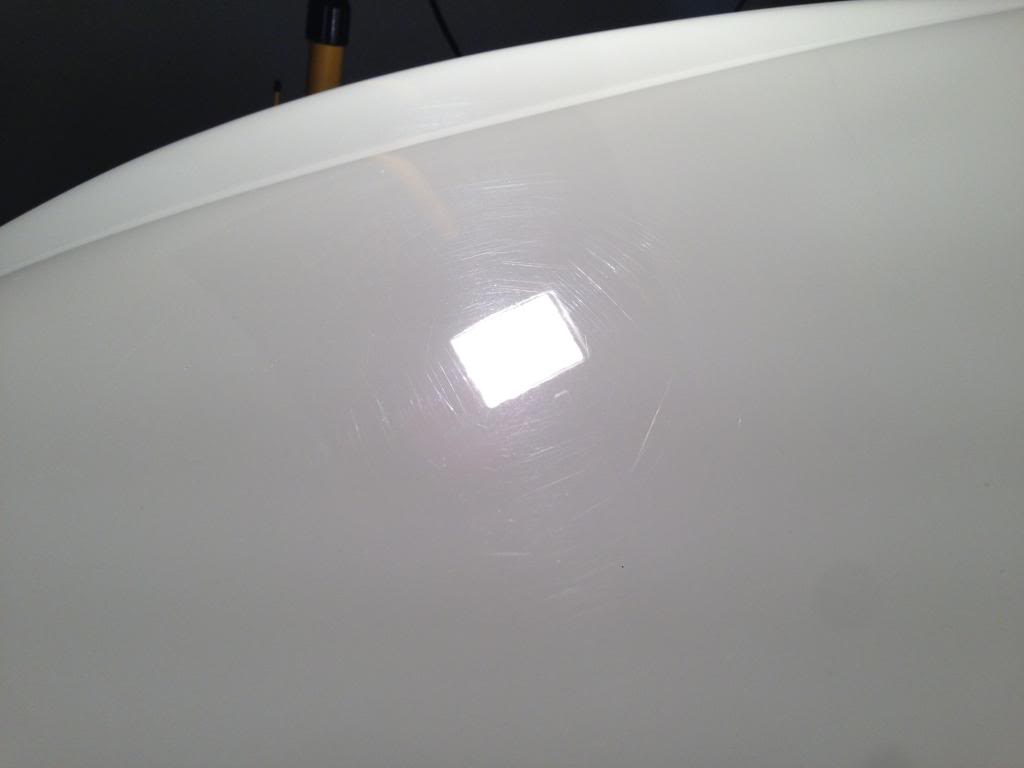

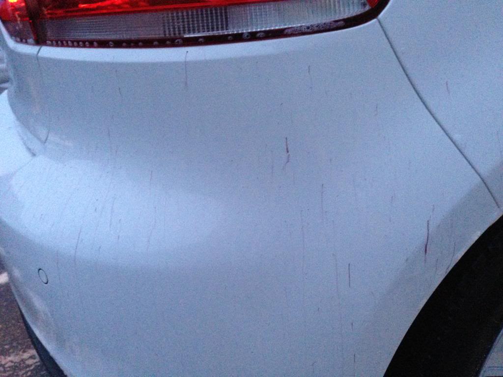

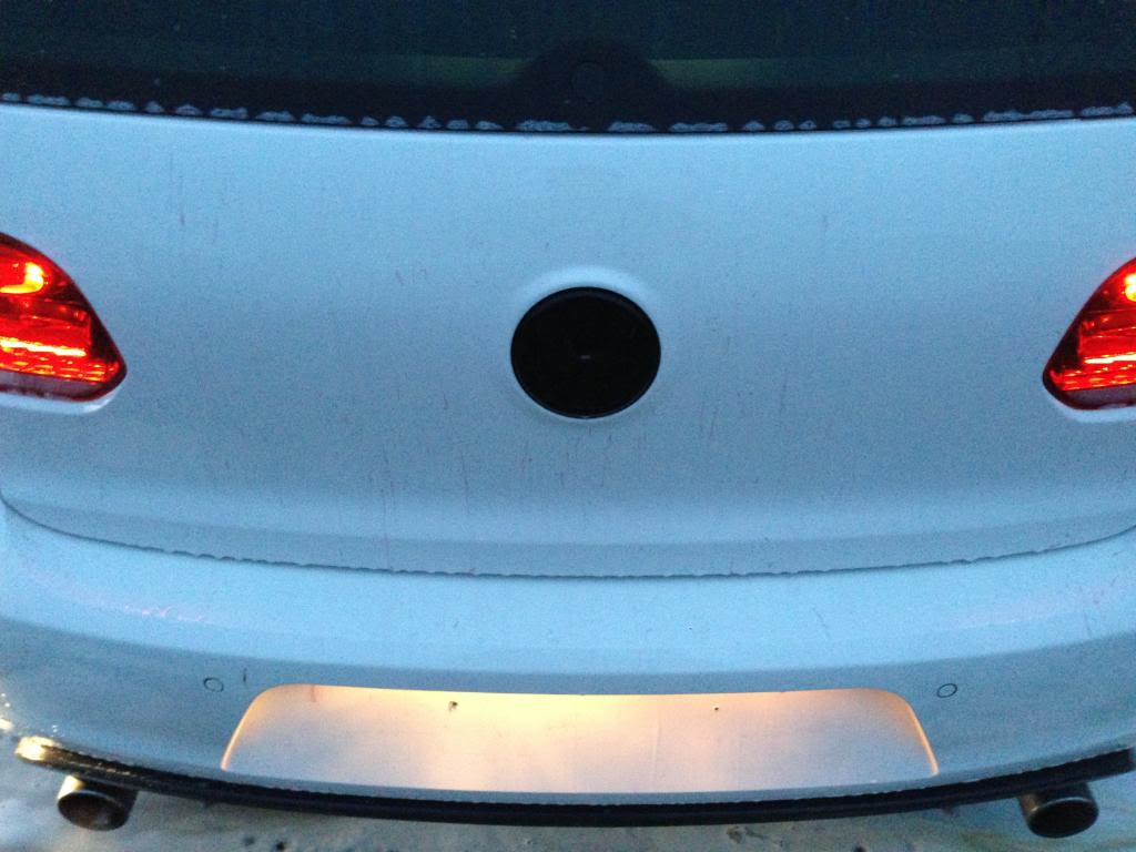

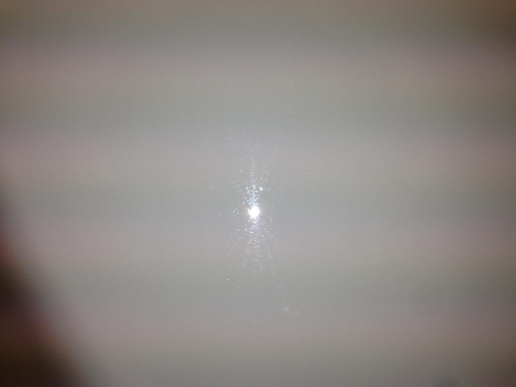

En liten titt på lakken viste at her var det mye og ta tak i

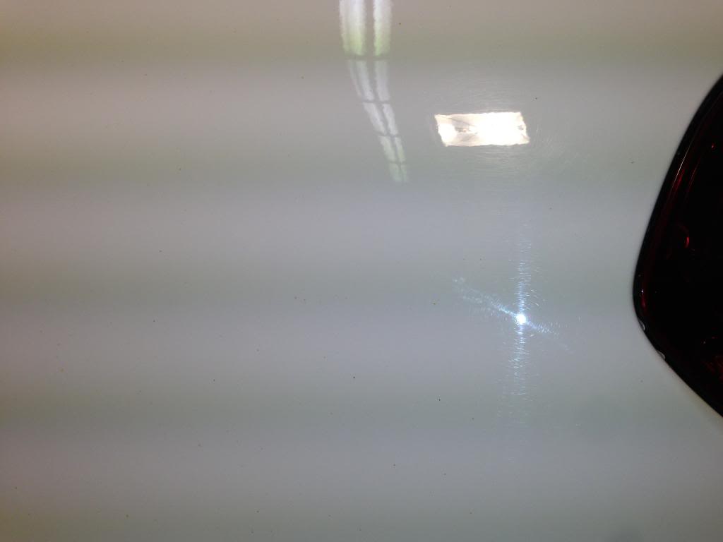

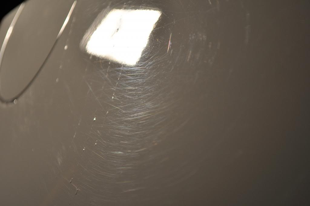

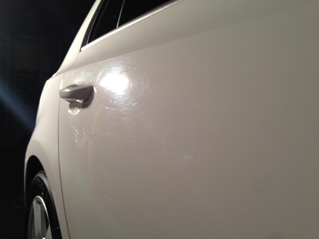

Har god erfaring med denne lakken fra bilen til kona så brukte ikke tid på å prøve meg fram for riktig kombinasjon da den ligger godt i minnet. Gul Scholl Concepts pute ble montert på Flex roterende maskin og Scholl Concepts S03Gold ble funnet fram. Lakken her er stein hard så den tåler mye uten at det blir noe nevneverdig å rydde opp i etterpå. Ikke mange 50/50 biler å skryte av, men et par ble det da:
Noen områder på lakken hadde noen merkelige skjolder som selv ikke Scholl Concepts S03Gold og gul pute fikk bort så her ble det før polering tatt en runde med våtsliping og 2500 papir. Fjernet alle merker og S03 fjernet alle spor etter våtslipingen.

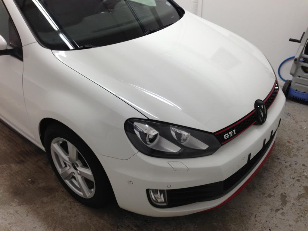

Ferdig polert med Scholl Concepts S03Gold og klar for neste steg:

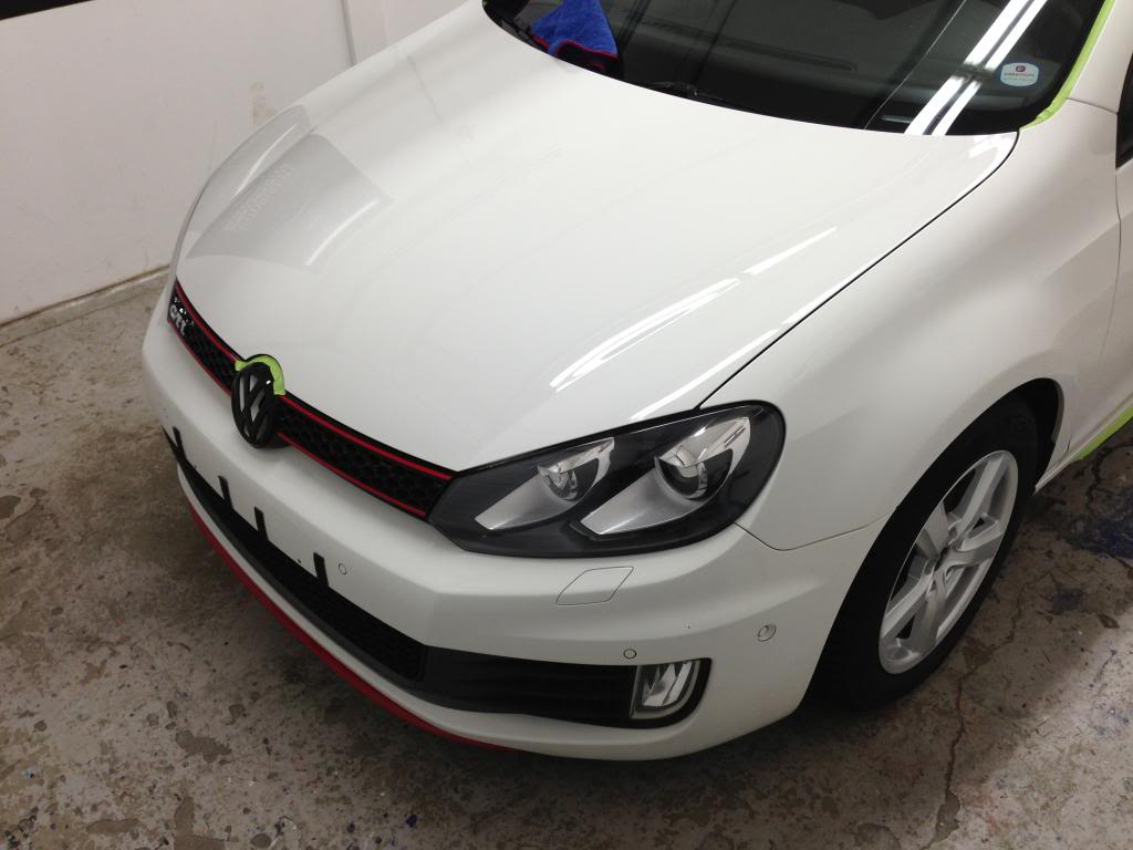

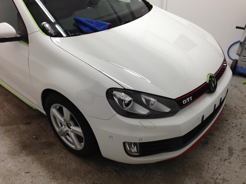

Neste steg ble Polishangel Master Compound (en mellomting mellom Scholl Concepts S17 og S30) igjen kjørt med Flex roterende, men denne gangen på grønn Über pute. Så vard et tid for Polishangel Invicible 9H Primer lagt på med Scholl Concepts Neo Finishing pad. Neste runde ble Polishangel Cosmic 9H forsegling som ble lagt på bilen med rød Hex-Logic pad. Begge de to sistnevnte ble lagt på med Kraus DA-maskin. Polishangle Cosmic 9H skal ligge på en liten time, men fikk sugen på middag etter å ha holdt på HELE lørdag i garasjen så ble det mer fristende å dra hjem så forseglingen fikk ligge på til søndag formiddag.

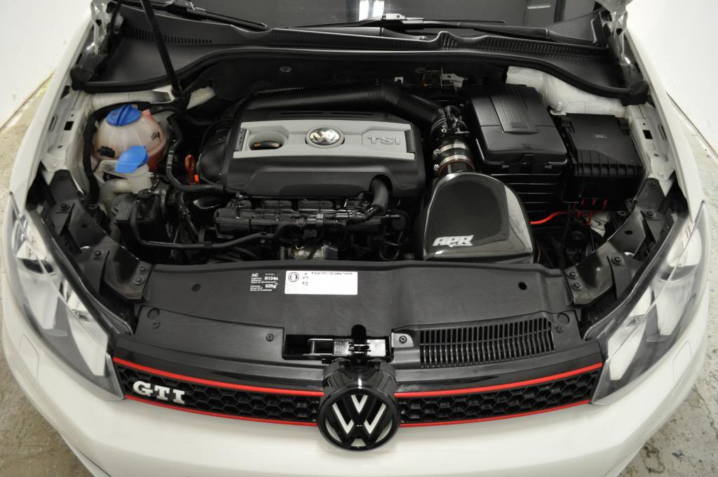

Motorrommet var ikke så ille, men en kjapp vask ble det. Også her ble det brukt Surfex HD og en detailing børste. Det hele ble etter å ha lufttørket gitt en runde med Scholl Concepts Boost.

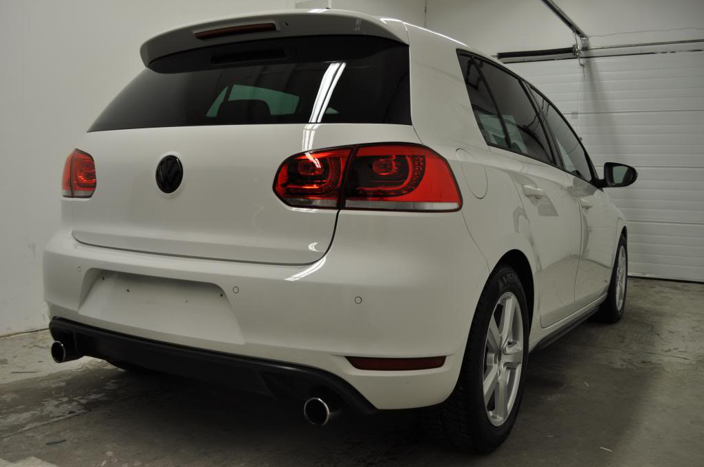

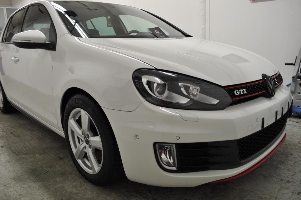

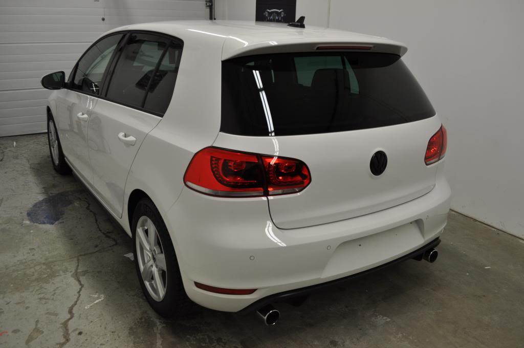

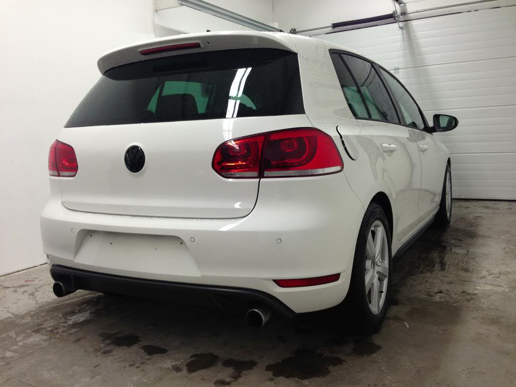

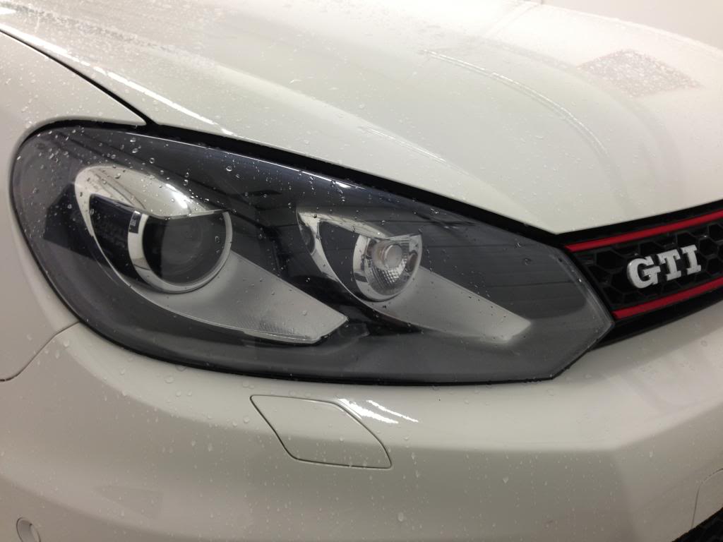

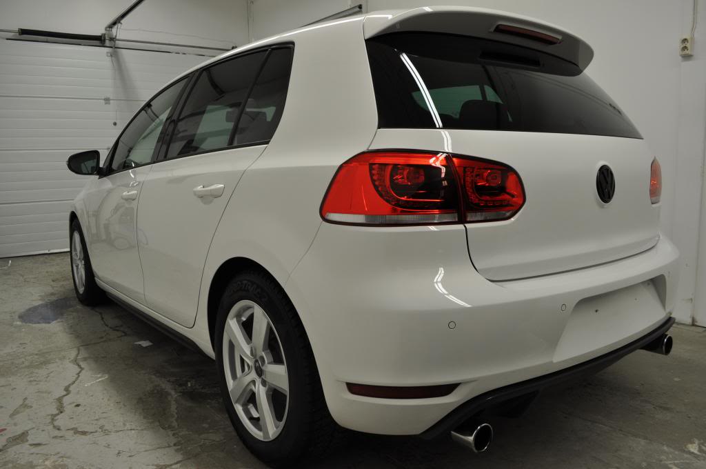

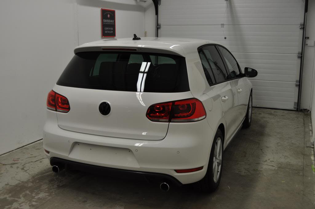

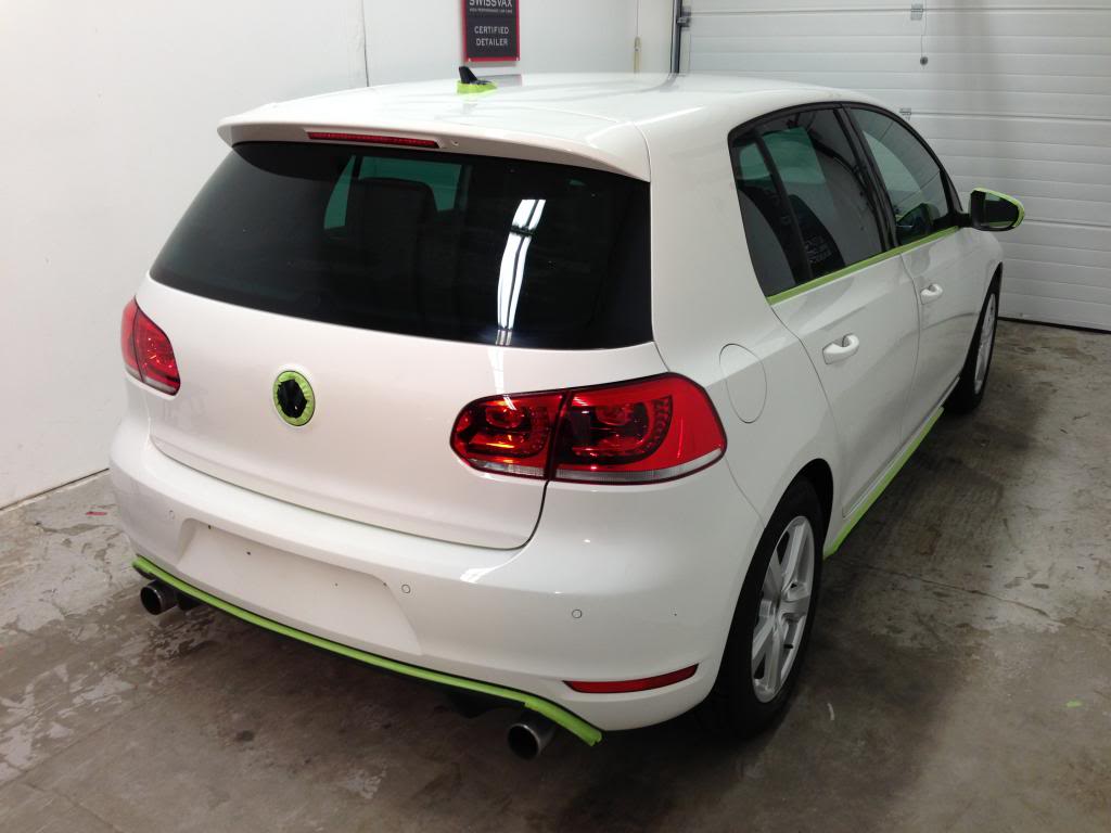

Lakkforseglingen ble så tørket av og lakken fikk slappe av i 4-5 timer før det hele ble toppet med Swissvax Concorso og det endelige resultatet ble da som dette
Alt glass utvendig ble først vasket med Polishangel Agent før det ble polert med Polishangel Cristal glasspolering/primer og deretter etterfulgt av Polishangel Rain 9H ruteforsegling. Dekene ble behandlet med Polishangel Honey. Eksosstussene ble polert med Chemical Guys Metal Polish og beskyttet med Swissvax Autobahn.

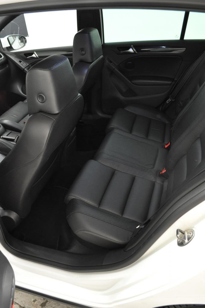

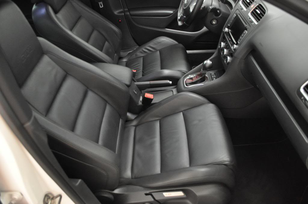

Ingen bilder av innvendig før pleie, men det som ble gjort var:

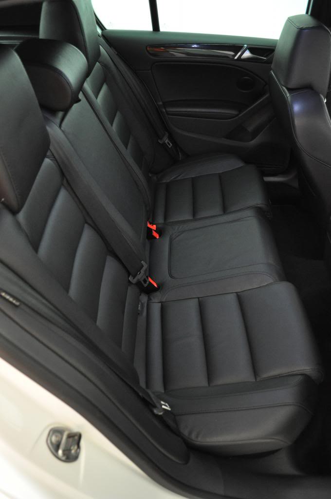

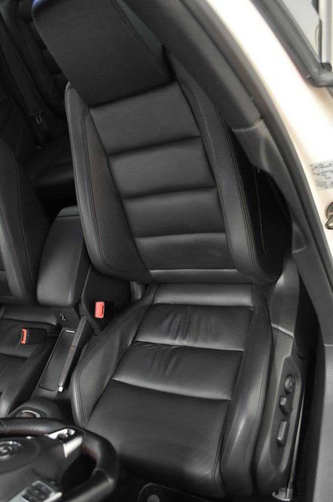

-Setene ble renset med med Swissvax Leather cleaner så smurt opp med Swissvax Leather milk.
-All plast og vinyl ble først vasket med Scholl Concepts Spam og deretter gitt en runde med Scholl Concepts Purple 9000.
-Glass ble vasket med Polishangel Agent
-Alle tekstiler ble etter støvsuging gitt en runde med Chemical Guys fabric Guard

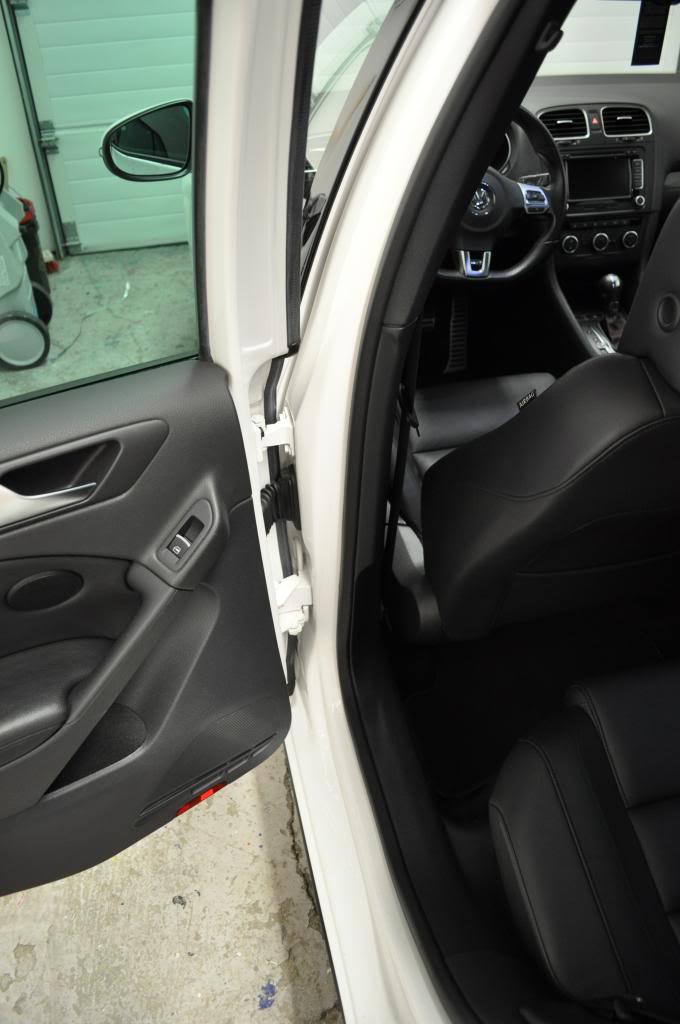

-Alle dørkarmer fikk en runde med Swissvax Glacier

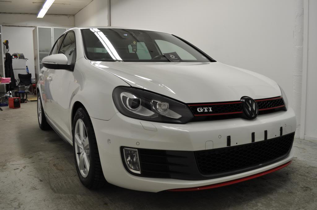

Så etter nærmere 23 timer med jobbing var bilen klar for tilbakelevering til eier :)
