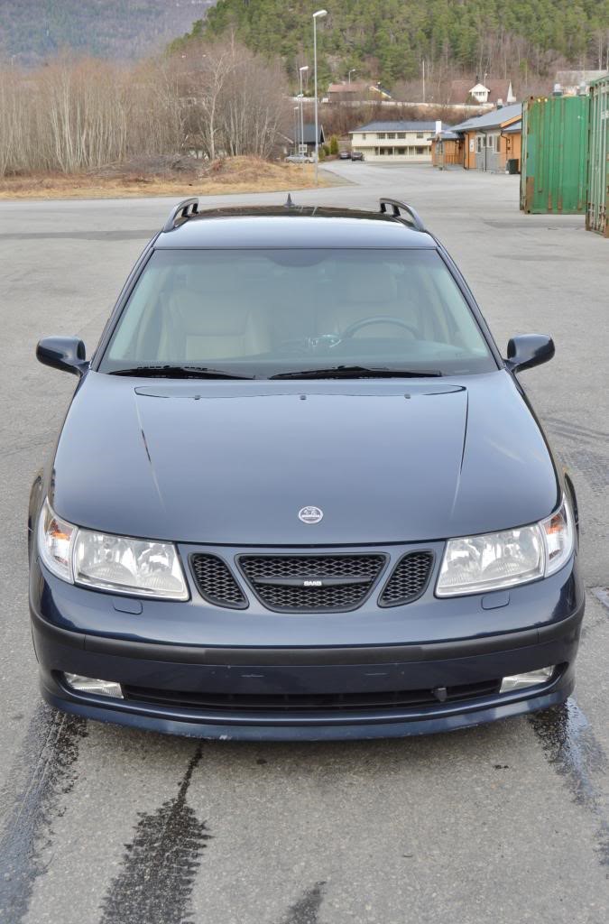

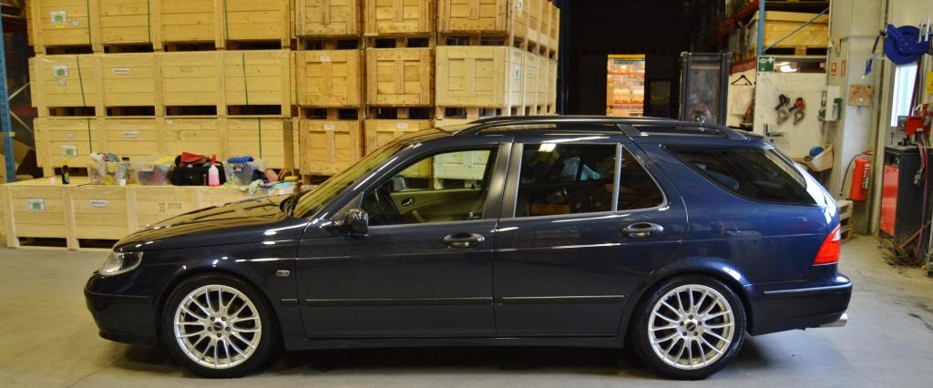

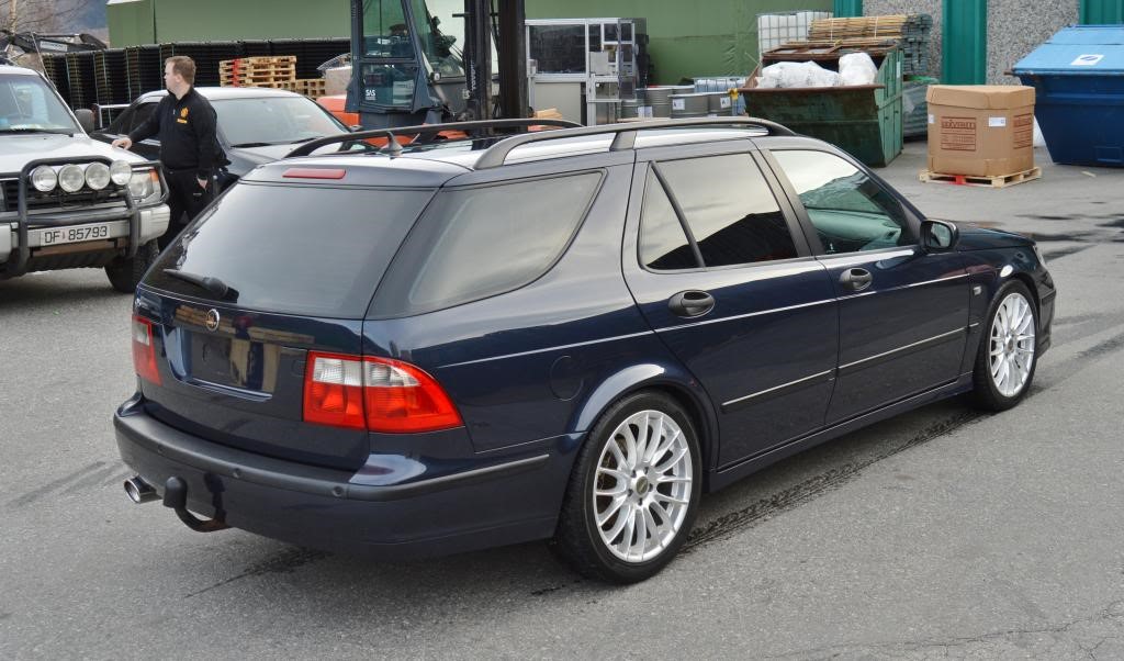

Jeg hadde helt glemt en bil, enda eier har spurt meg ett par ganger.Så satt av en liten dag(5 timer) for å få opp glansen på denne flotte bilen.Denne bilen går godt ;) Eier har vært med på Norges herligste.Mye fordi han er glad i å jodle ;) Han kjører også tankbil og Peterbilt, så kan en del om krom.

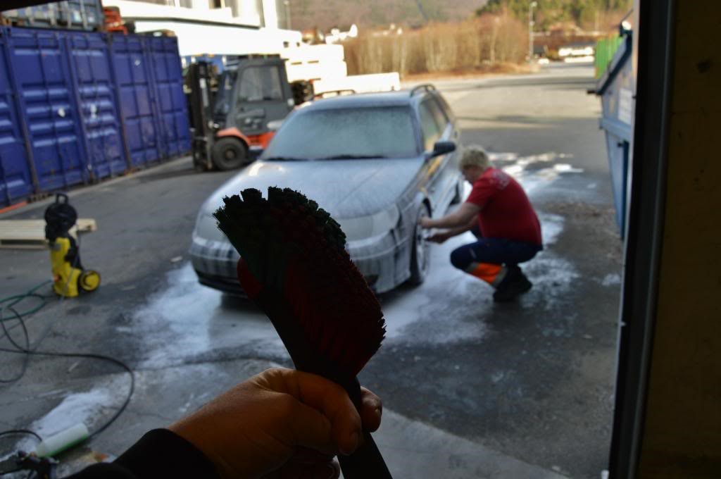

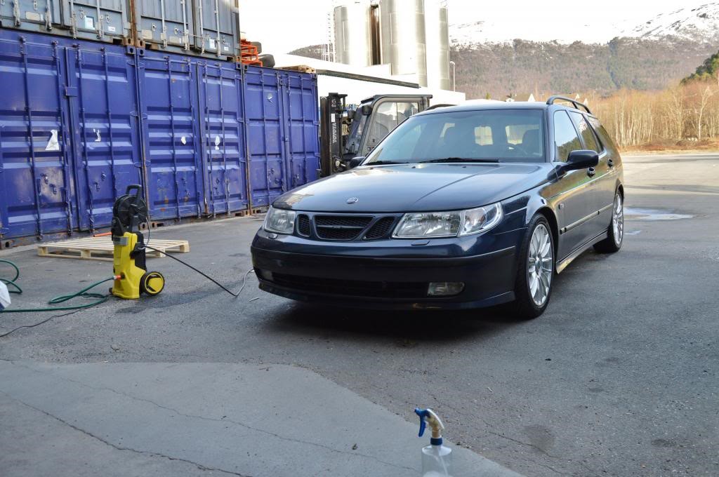

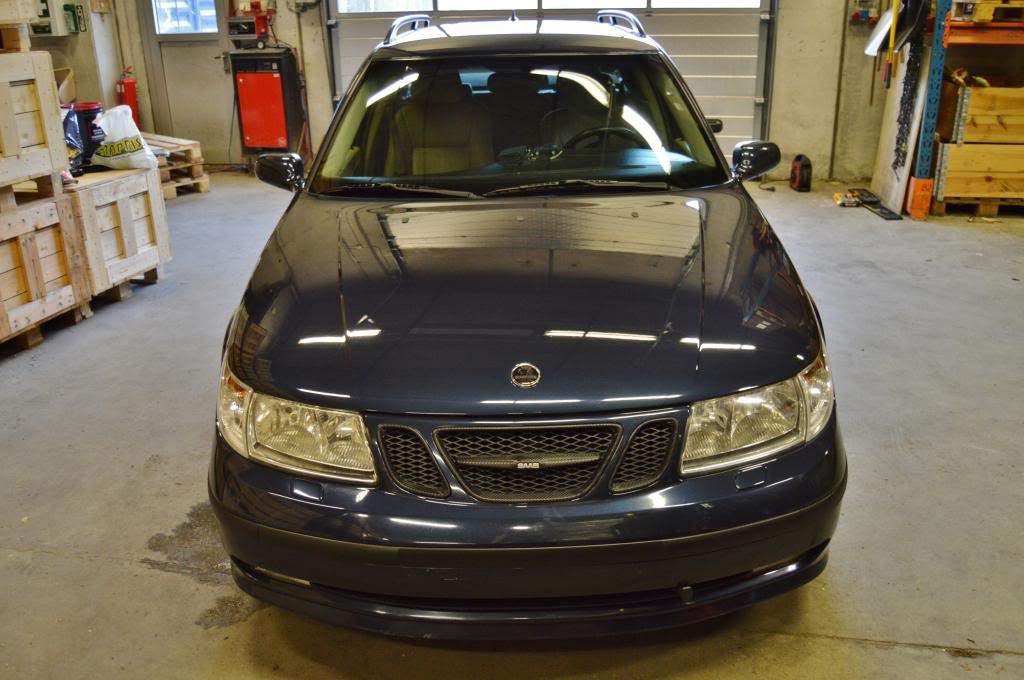

PB på.

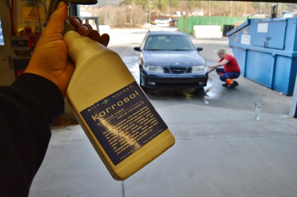

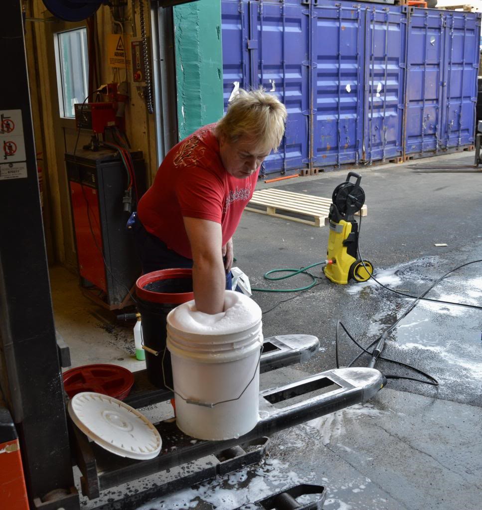

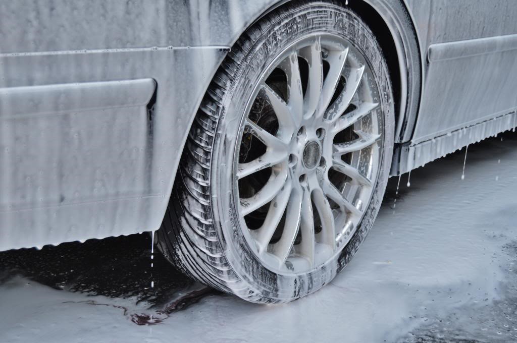

Tony har lite luktesans for tiden, så han fikk ha på bilt hamber auto Wheel på felger :)
Og jeg hadde på ..

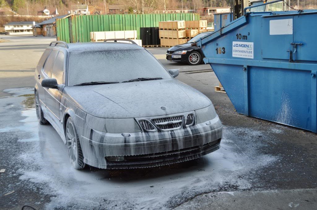

Bilt hamber autofoam.
Det er 7 grader og vind ute, men Tony er en tøffing.Han går i skjorte om vinteren og kunne nok også gjort det på Svalbard,hehe.

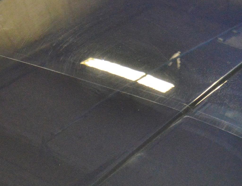

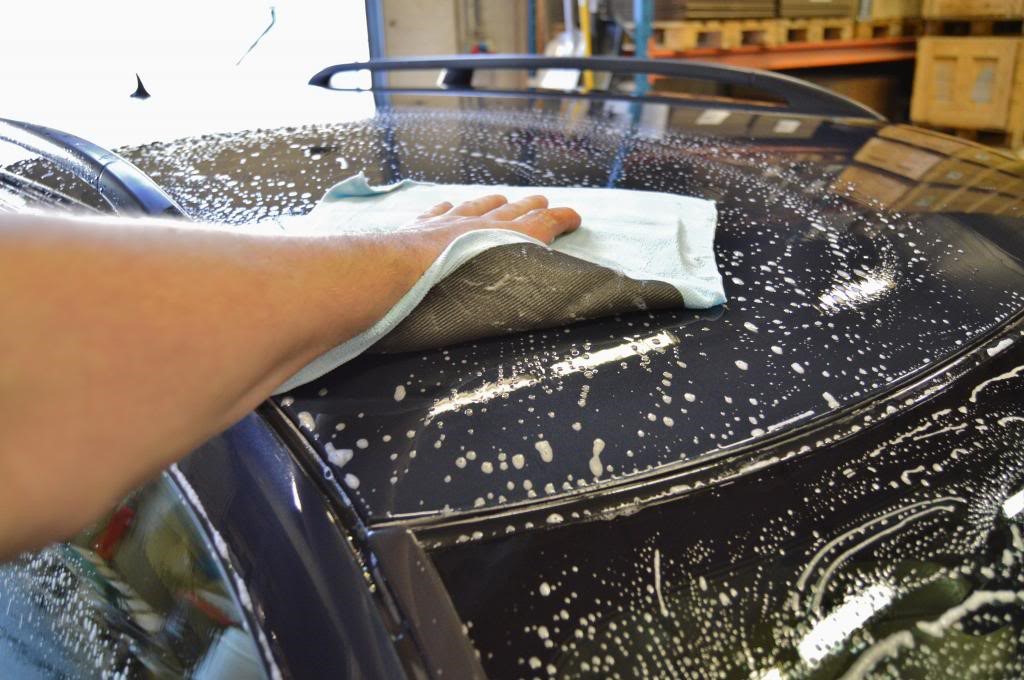

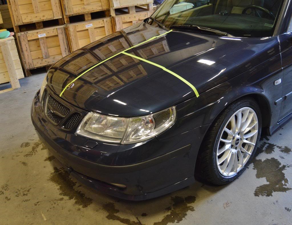

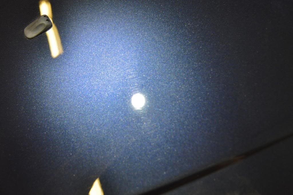

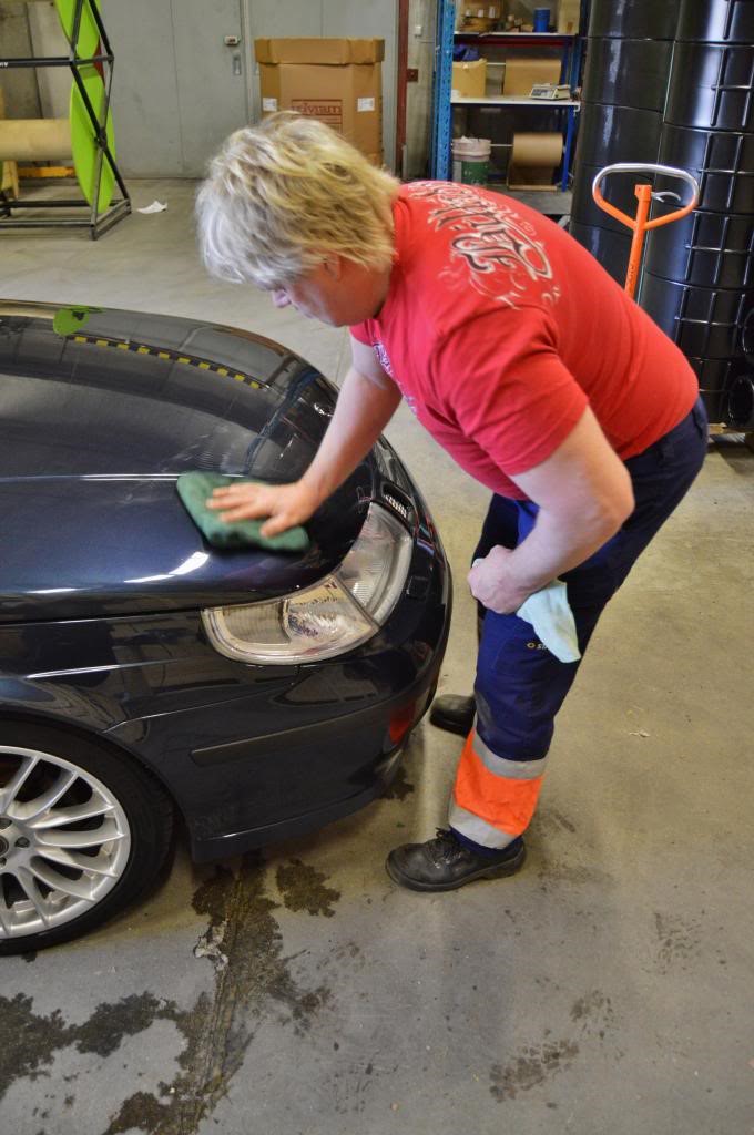

10 minutter med clay hånduk.

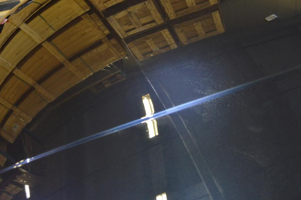

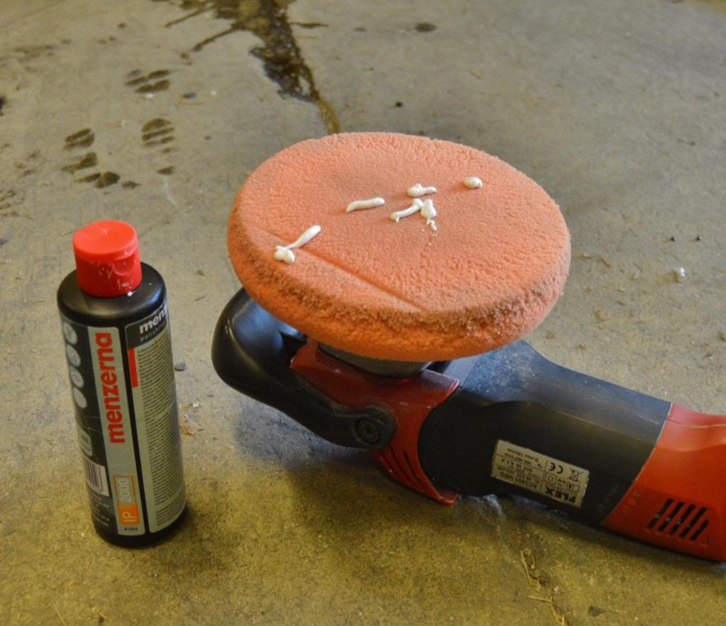

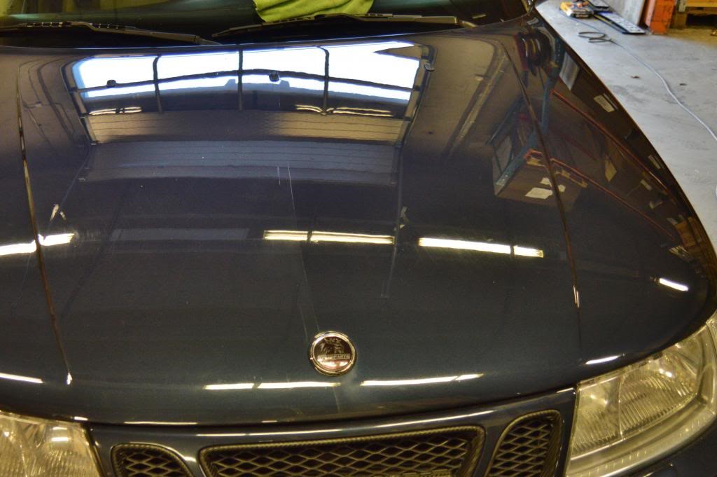

Bra, men vil ta litt mer riper.

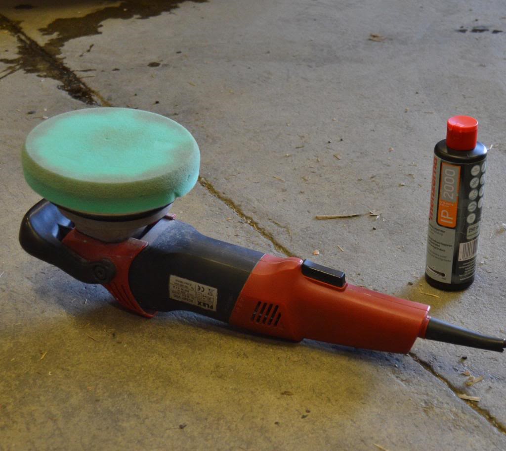

Full guffe,masse press.Så lette opp siste 30 sek og ned på middels hastighet for å unngå hologrammer.

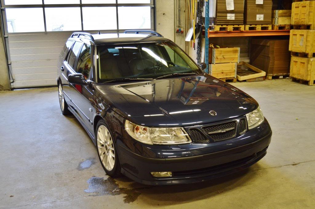

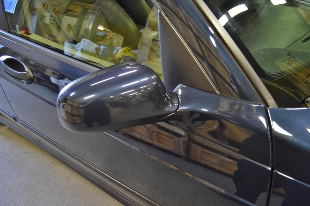

Polytrol på omtrent all plast.
Drar over overflødig produkt 20-30 minutter etter påføring.

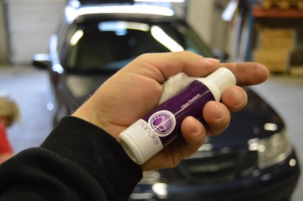

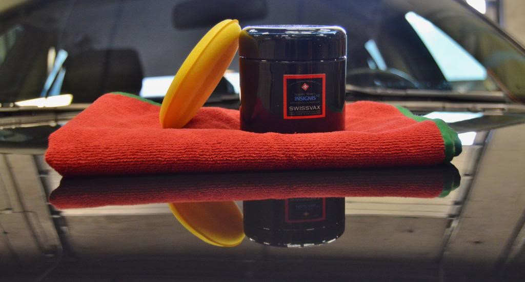

Sv insignis v2.Fordi jeg er sliten av parafinvokser :)

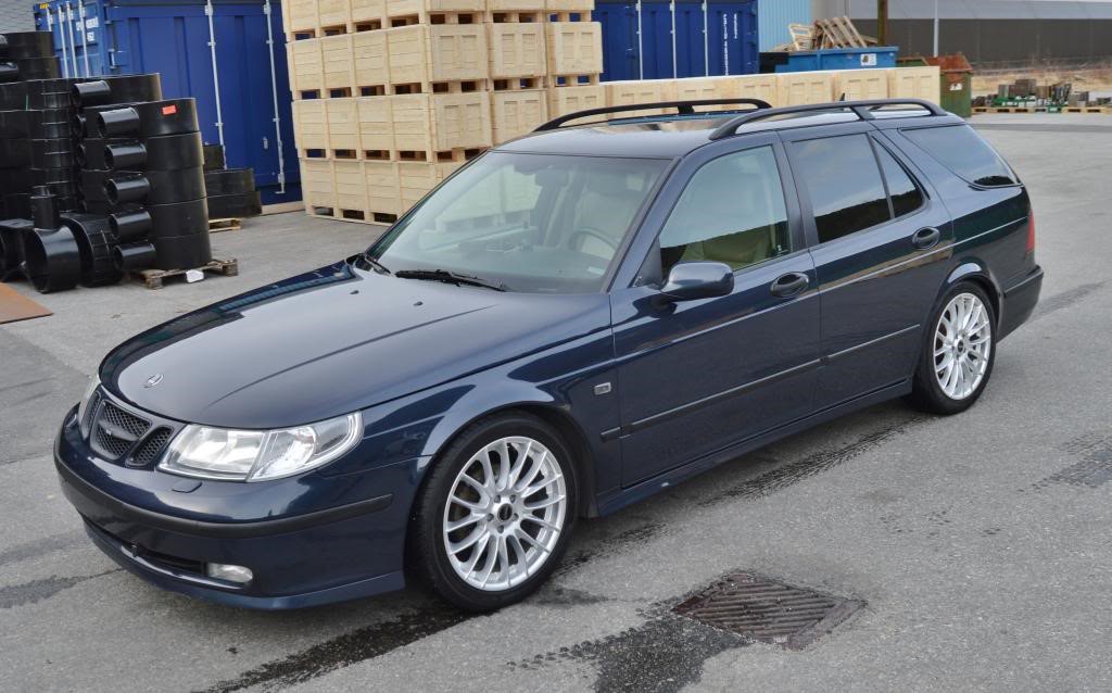

Pen jobb! Hvordan er lakken på denna, er jo kjent at saab lakk kan være kranglete å følsom for varme men nekter å tru at det gjelder absolutt alle fargene?

Pent. Pen 9-5 dette, også!
Takk! Artig å polere så fine biler :)

Denne var enkel :) Bare å peise på som brura sa .
Meget bra løft dette :) virket som det vart mer dybde i blå fargen nå :)
Ja gjorde seg dette ;) Takk!
Takk igjen dere :) Det var kjekt å endelig få polert en saab uten å bli gal av hologrammer ;)
Utrolig effektivt! :)

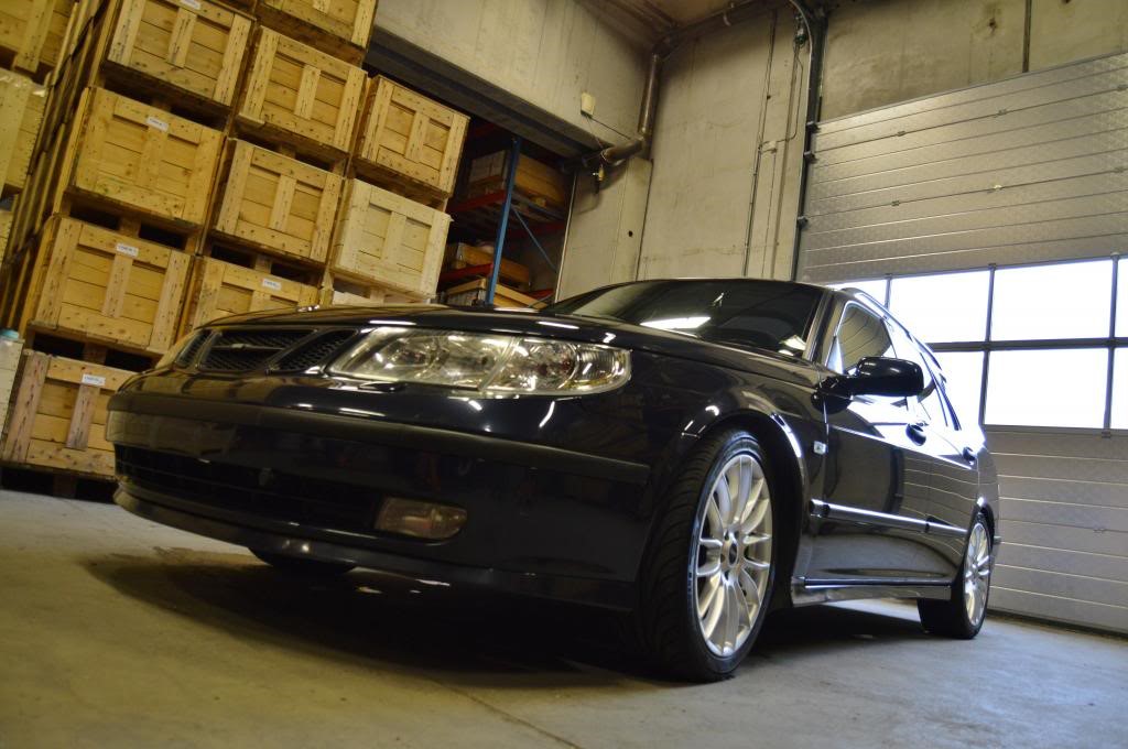

Jeg har ikke polert veldig mange Saab'er, men noen har det blitt, og hittil er det igrunnen bare den svarte fargen som er på min egen som er vrien, de andre går som en drøm.
Hvit på hvit rupes er kanon på den kranglete svarte saab lakken, funker faktisk fin som ensteg også om ikke bilen er helt forjævlig.
