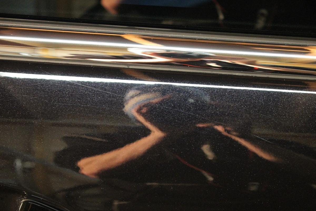

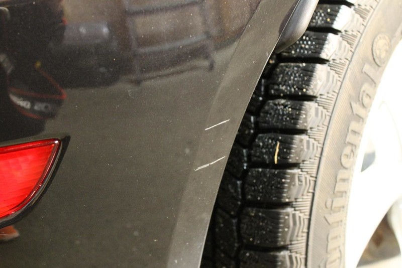

Så noen bilder av lakktilstanden. Litt vaskeriper og rds.

Korrigering:
Rupes LHR 21ES
Kestrel DAS6 PRO
Menzerna FG400
Rupes Ultrafine
