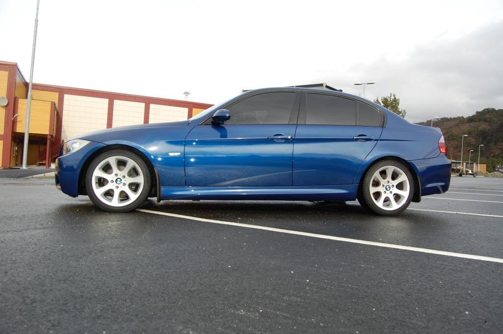

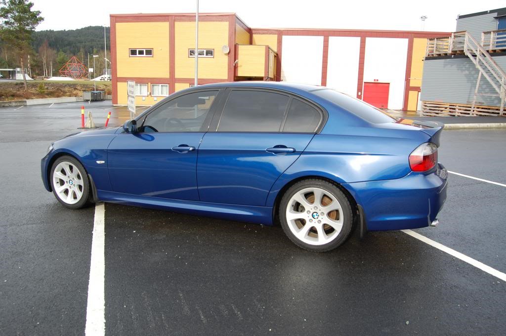

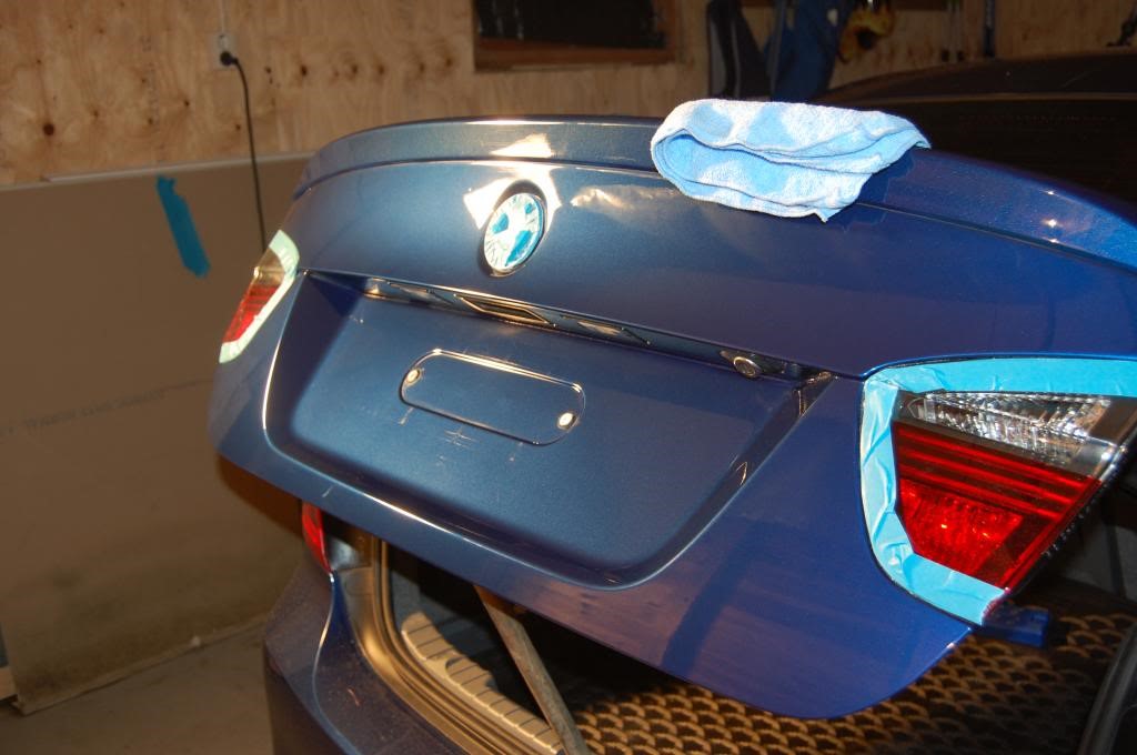

Her er en bil som en kamerat av meg kjøpte nylig,skulle vært jævnlig polert men av Hands On på Lagunen.
Så både tilstand av lakk og tykkelse bærer preg av det,målte helt ned i 70 my på både panser og oppe på dører.

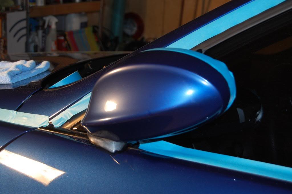

Bilen ble levert til meg en fredags kveld og eg hadde god tid på meg,skulle korrigere mest mulig og ta den innvendig.

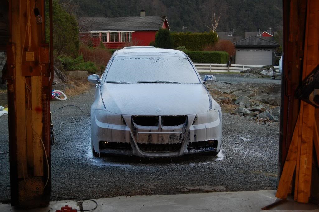

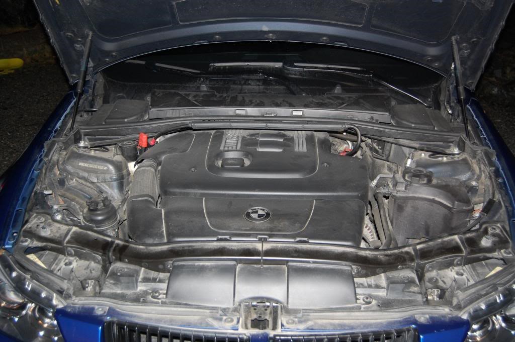

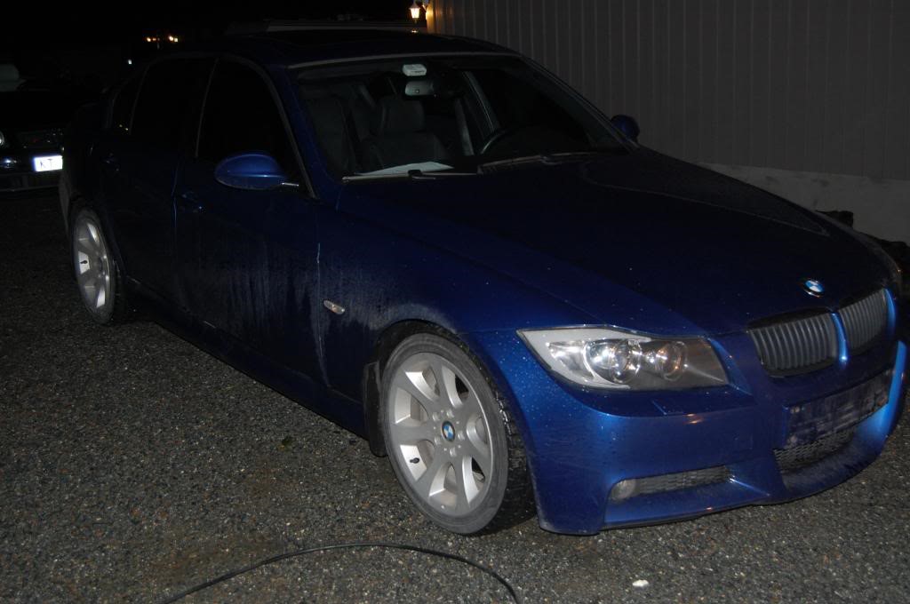

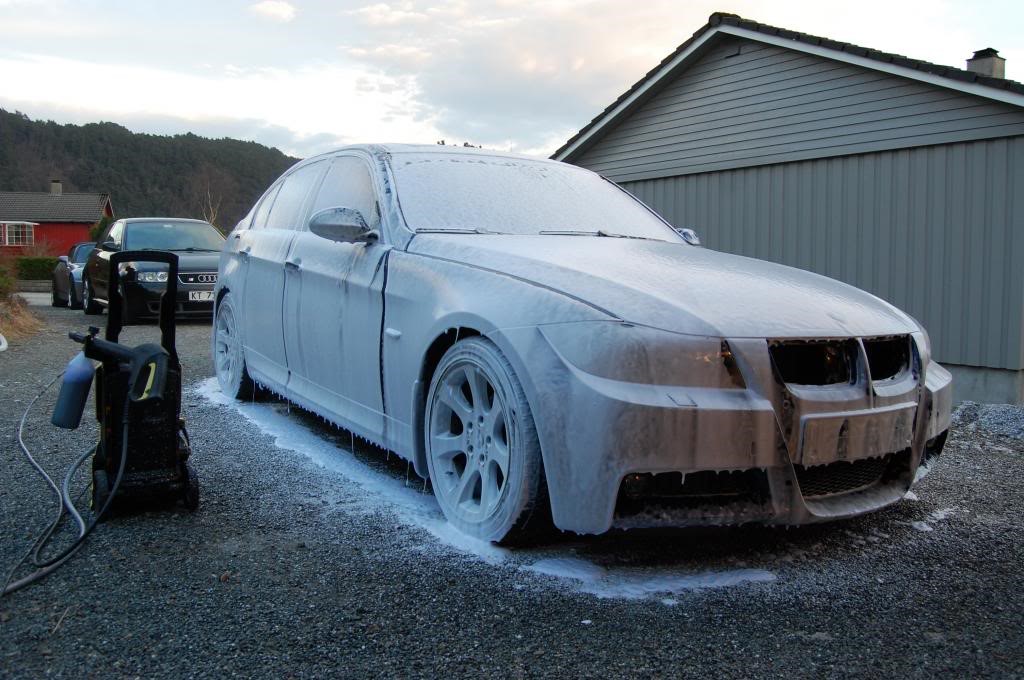

Har noen bilder fra annkomst,men det var mørkt så ble ikke rare greiene av vasken.

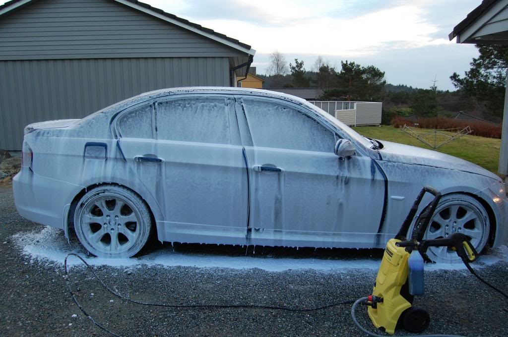

Men brukte som vanlig Prickbort fra vinduer og ned,det fikk stå i 10 min før eg la ett lag med SurfeX 1:5 over det igjen.
Fikk virke ytterligere 5 min,ladet skumkanonen med ren Autofoam og skumla bilen.
Etter avspyling fikk bilen stå og renne av seg før påføring av Korrosol,så ble bilen håndvasket med BN spesialsvamp med SV car bath i bøtten.
Etter vask tok eg og gikk over hele bilen ute med en sånn clay hanske,brukte bøtten med såpe som lube.

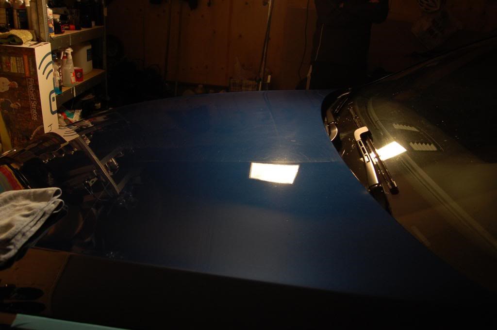

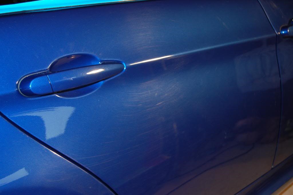

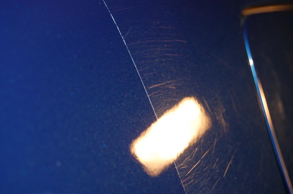

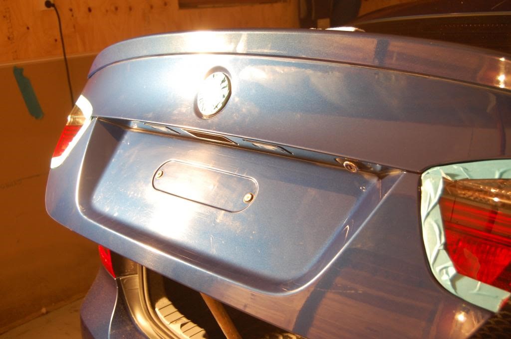

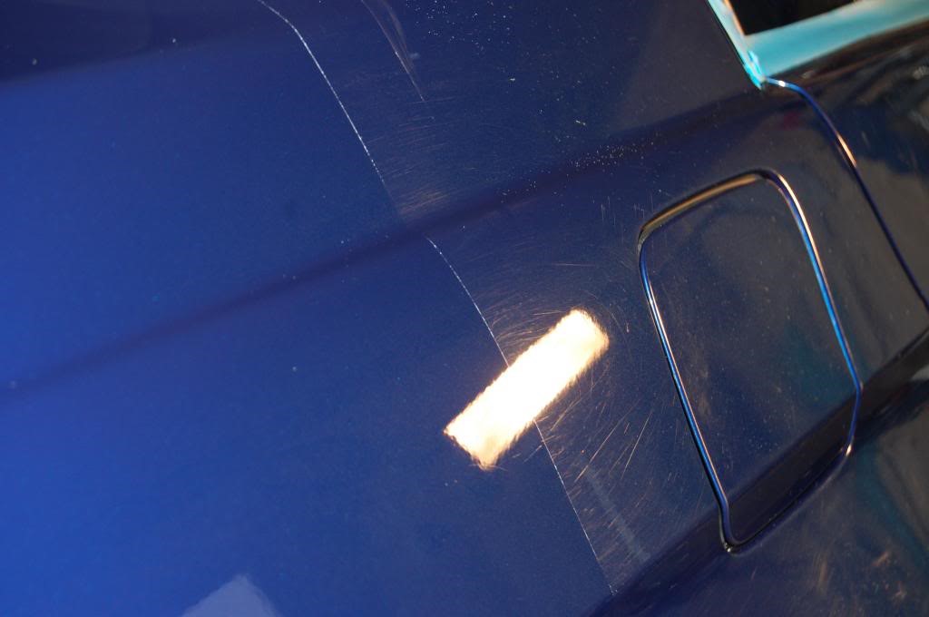

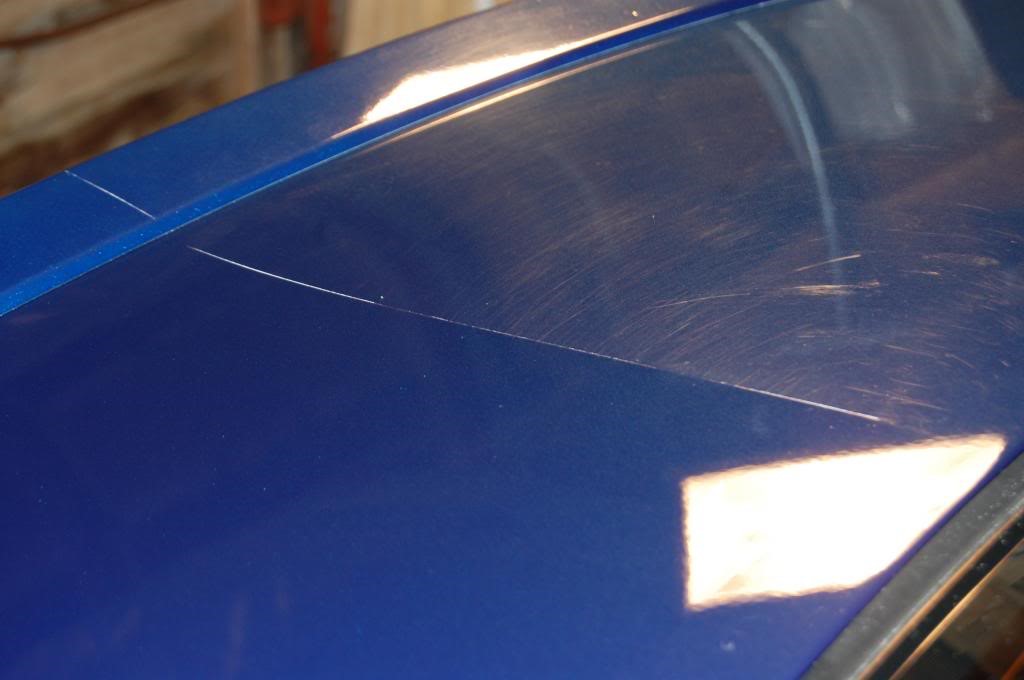

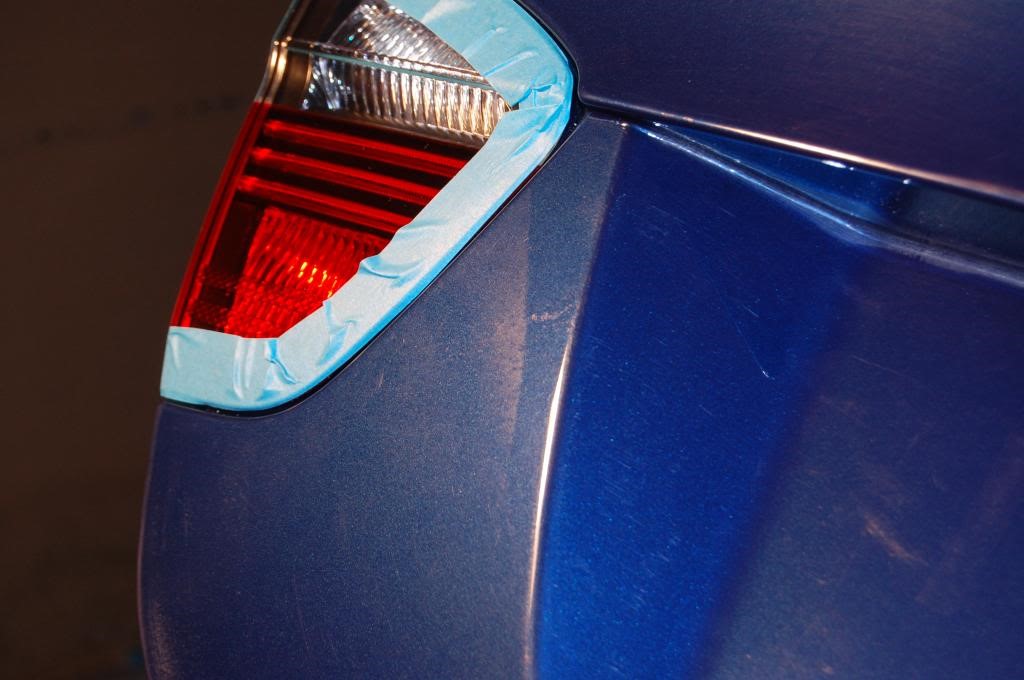

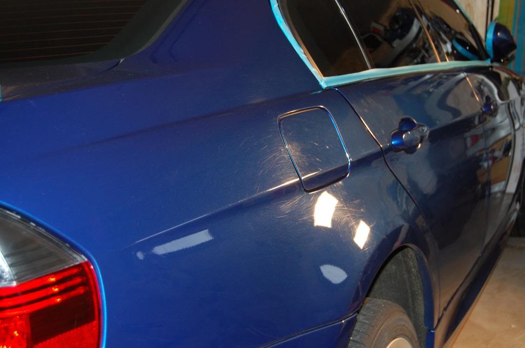

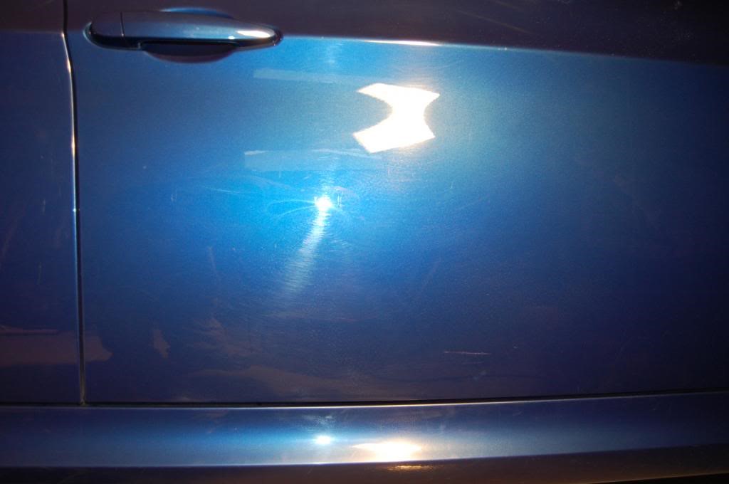

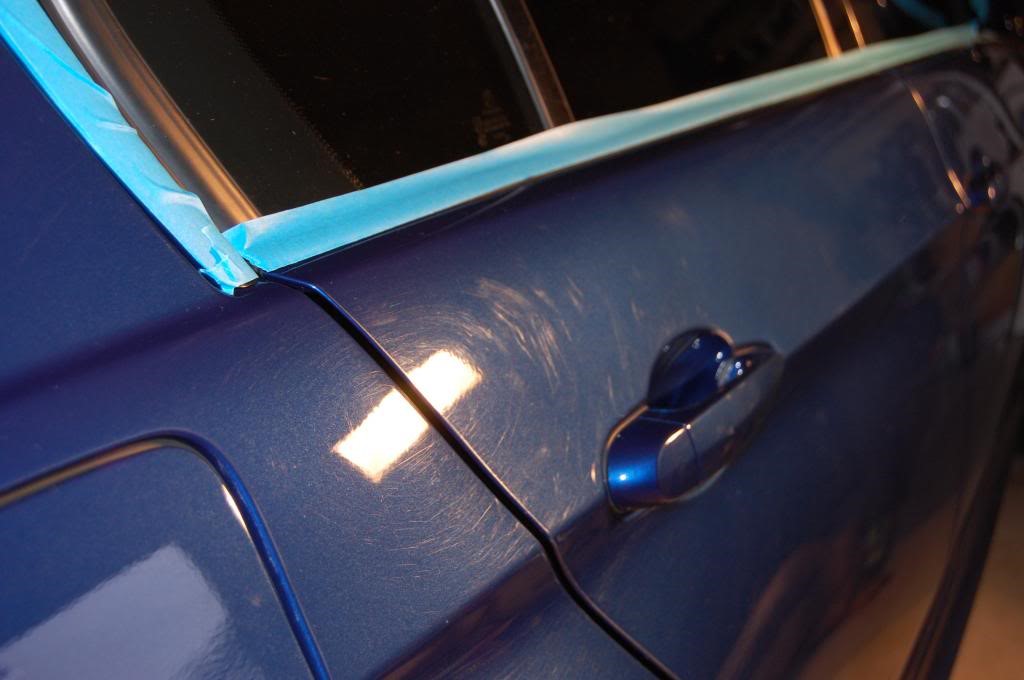

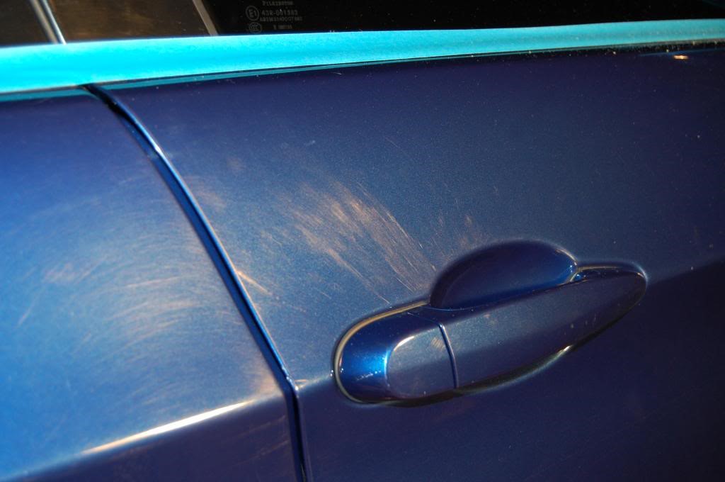

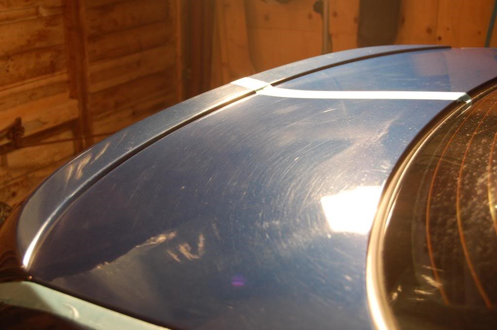

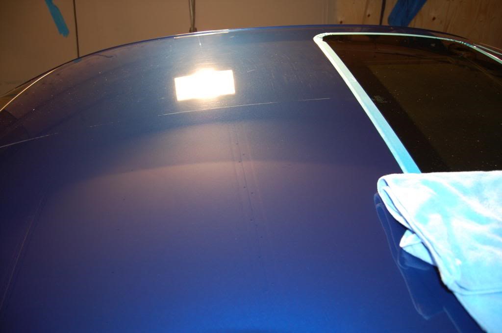

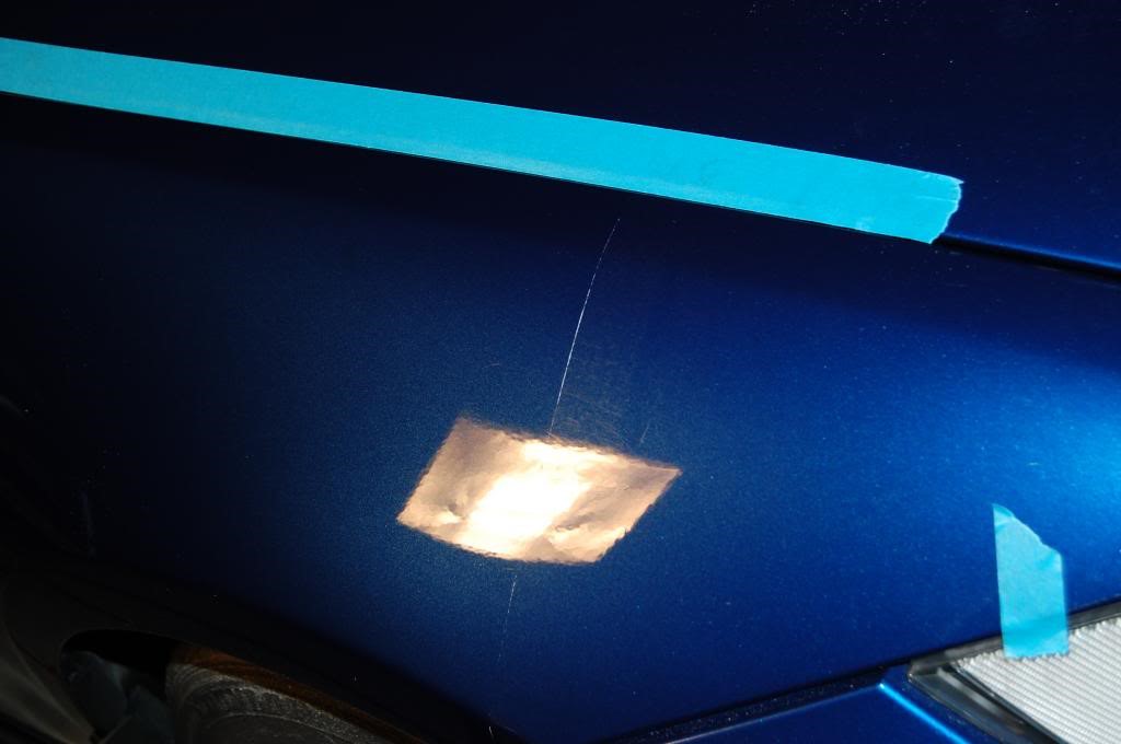

Så ble bilen kjørt inn og tørket,og da kommer noen bilder av lakktilstand.

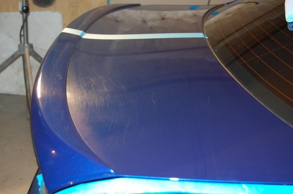

Bakfanger og skjermer bak er lakkert opp igjen,noe som da har resultert i litt lakkstøv rundt om bak.

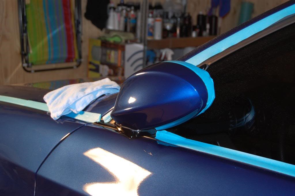

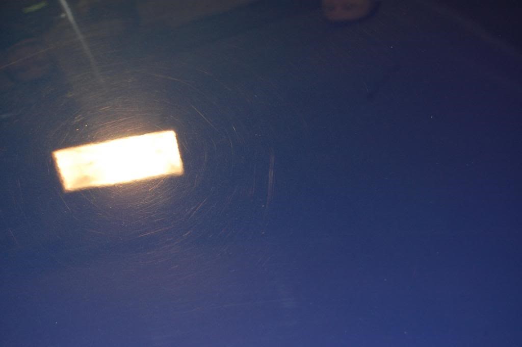

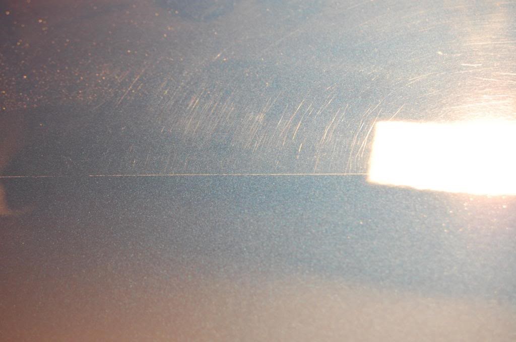

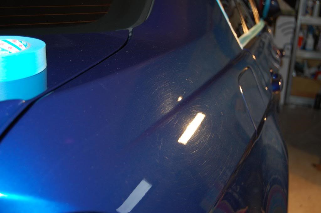

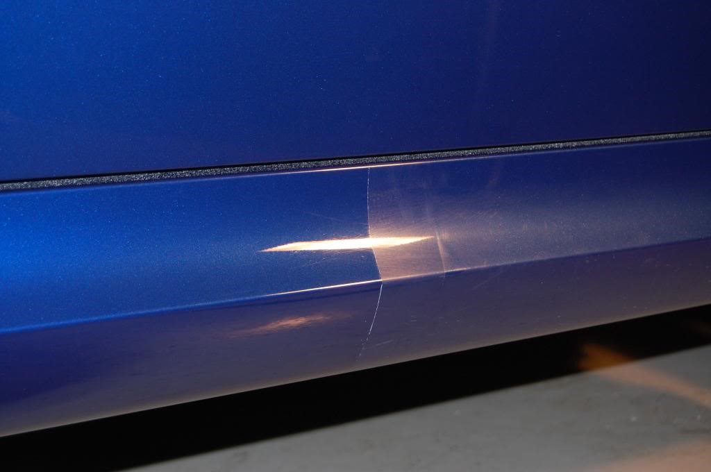

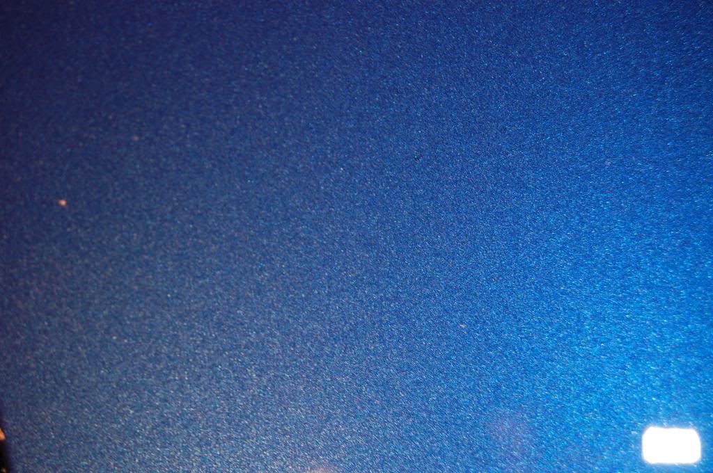

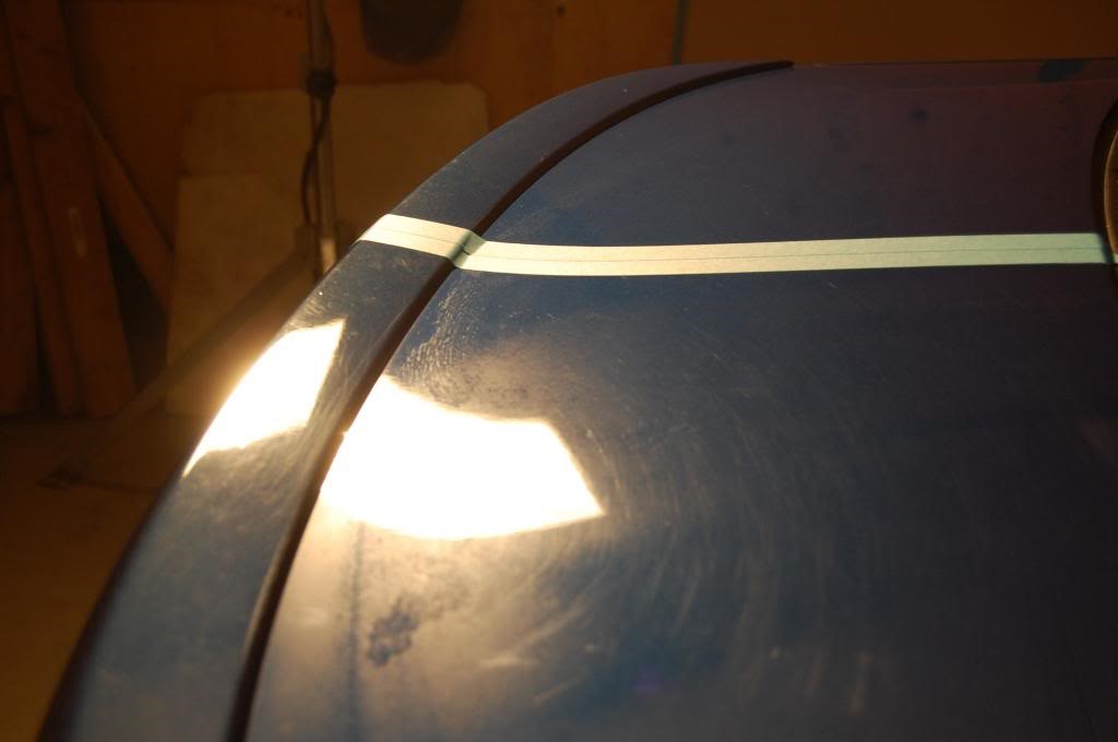

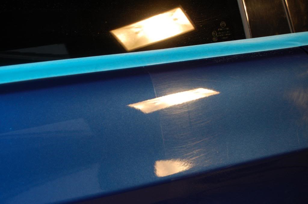

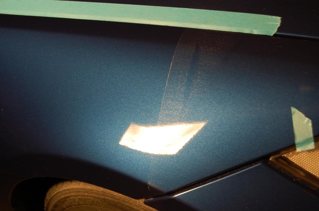

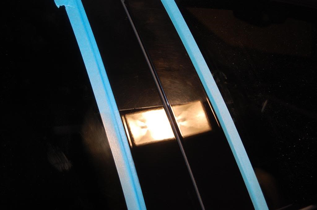

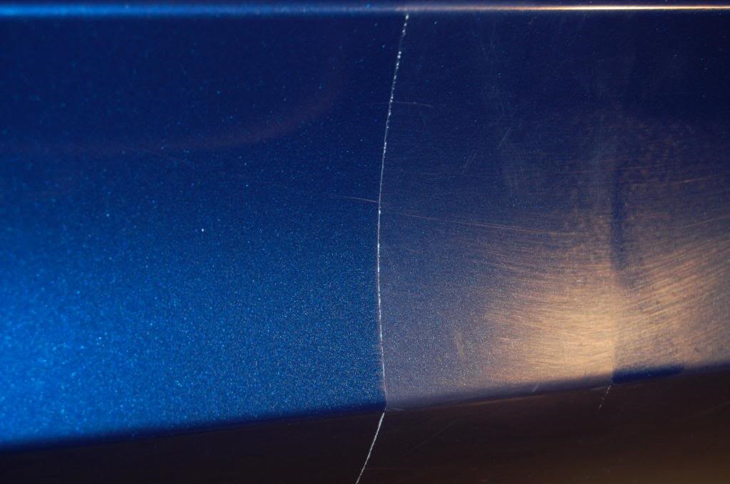

Begynte på panseret med Scholl s3g på gul Uber pad med Flex roterende,spredde på 600 og opp på 12-1300 kjørte 4 pass med mye press fikk opp mye varme og ned på 1000 for å kjøre 2 pass så ned på 600 med bare maskinen sin vekt og kjørte 3-4 pass eller til eg var nesten tom for produkt.
Men gikk over til blå Scholl pad da den tok litt bedre.

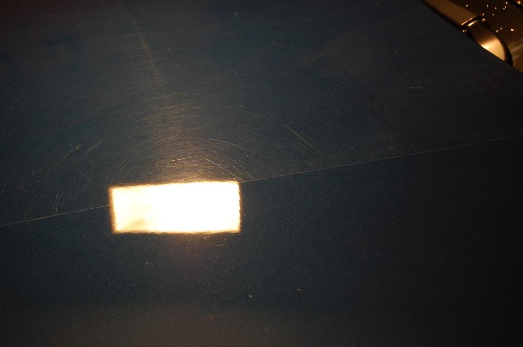

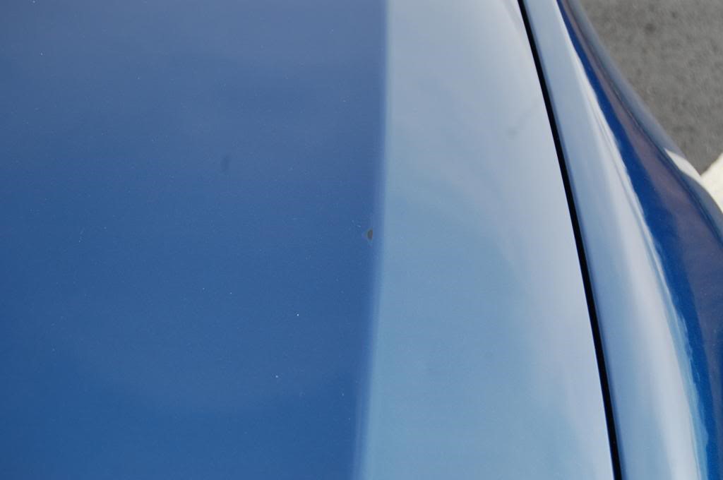

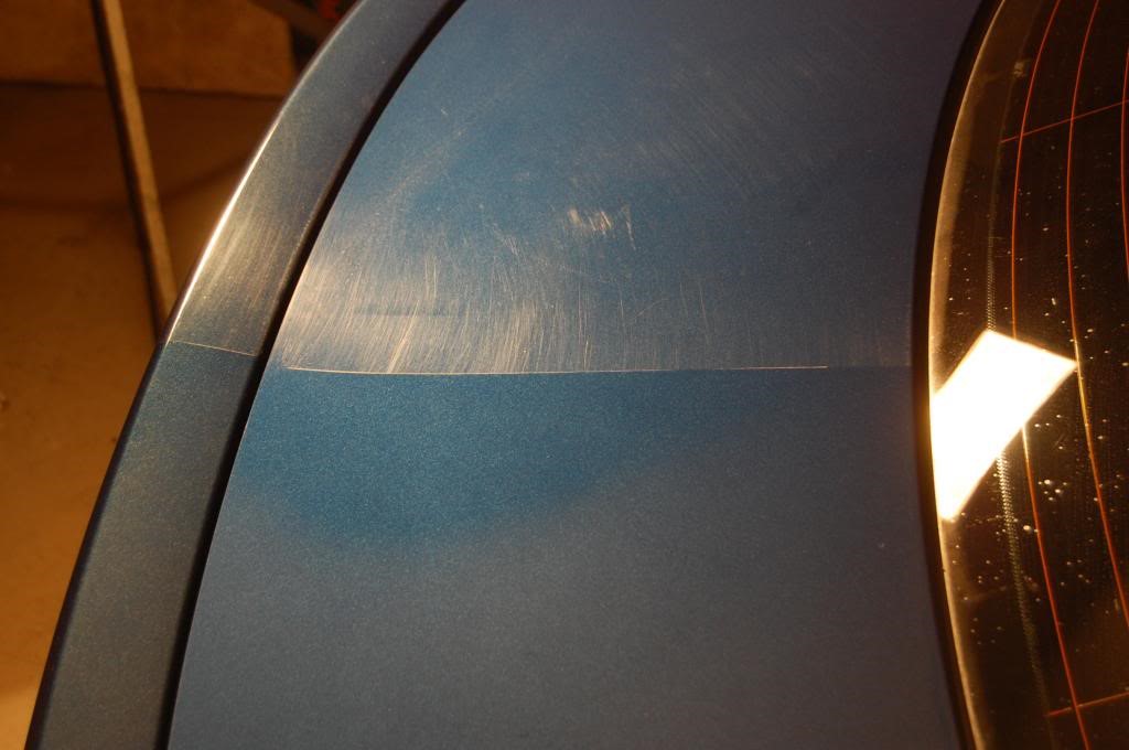

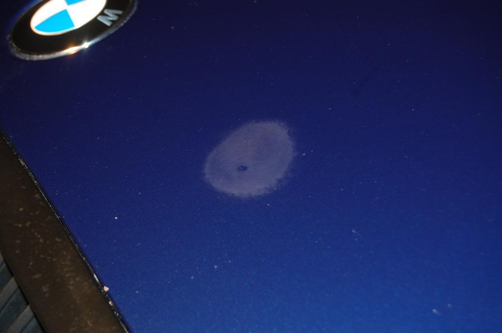

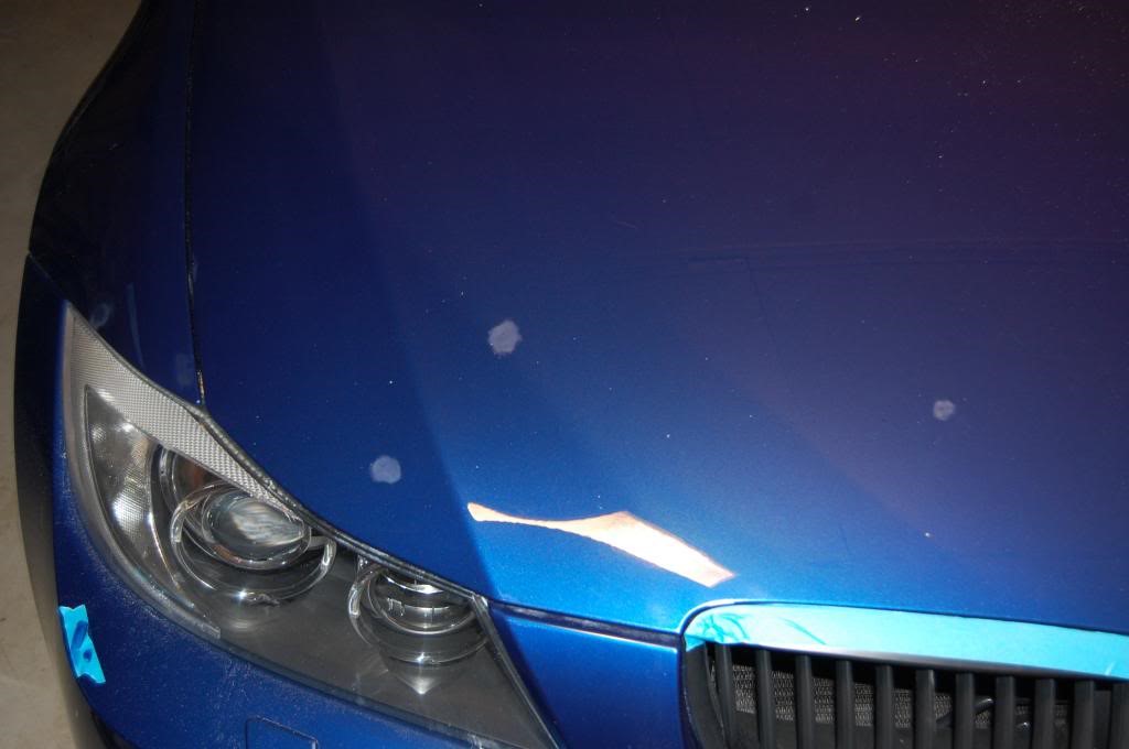

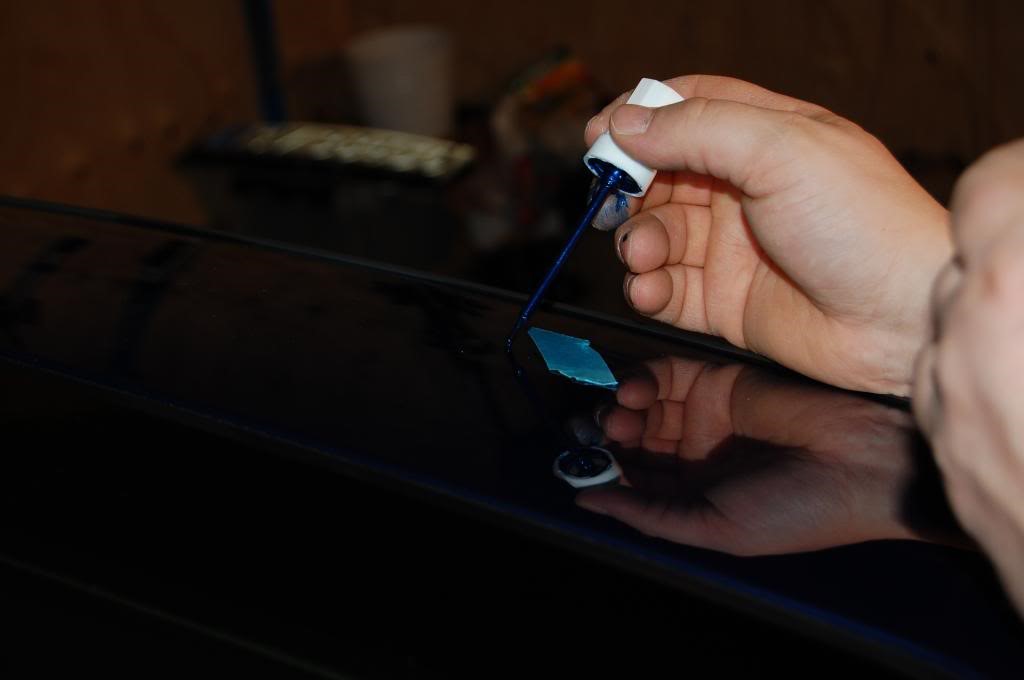

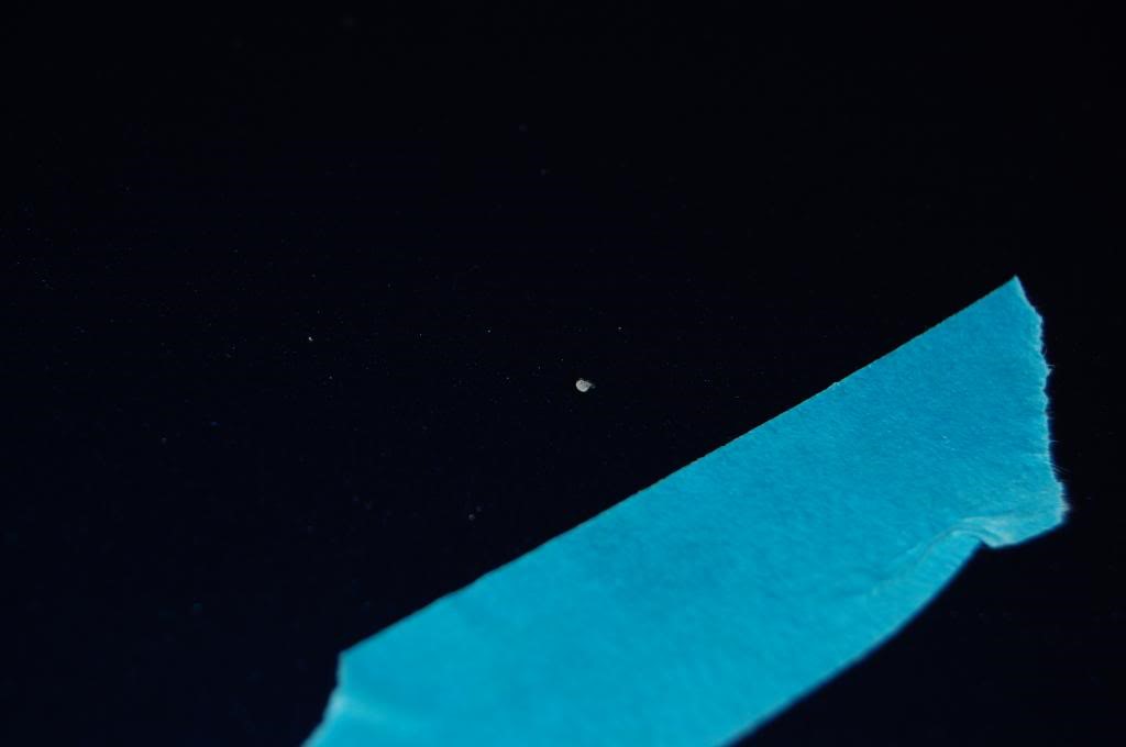

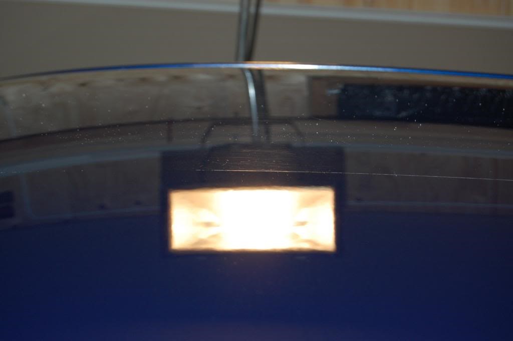

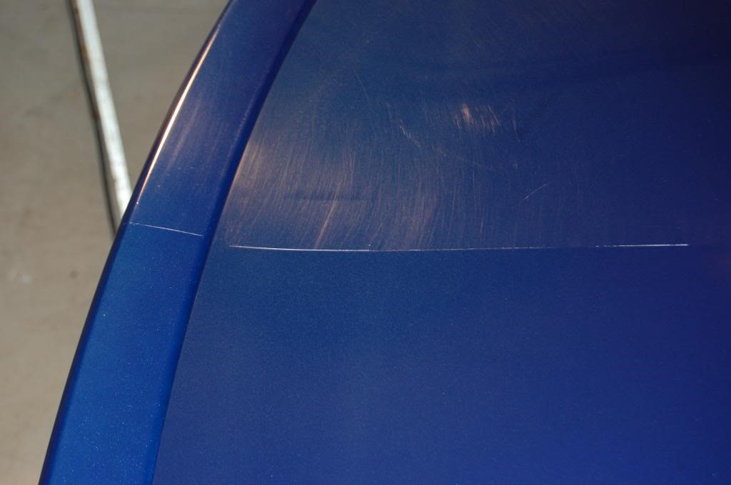

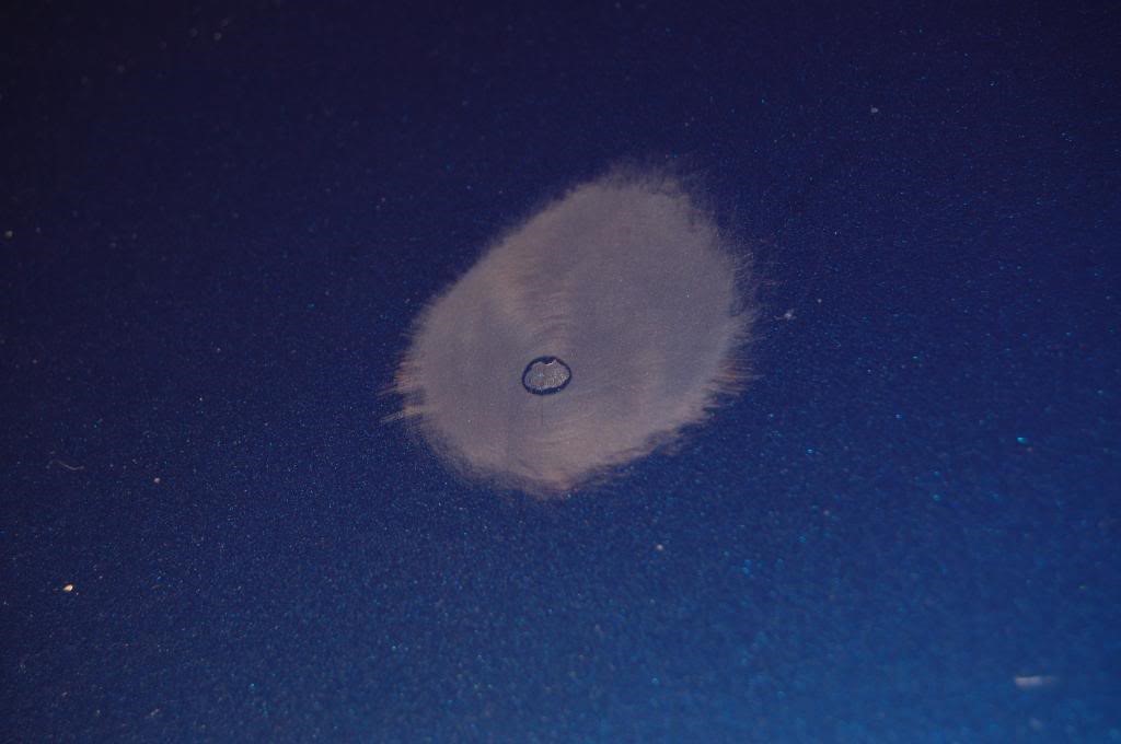

Fyllte og noen steinsprut som skulle slipes ut i uken,som skulle vise seg å bli en stor brøler på en plass.
Klarte å slipe igjennom,kommer ett bilde litt seinare.

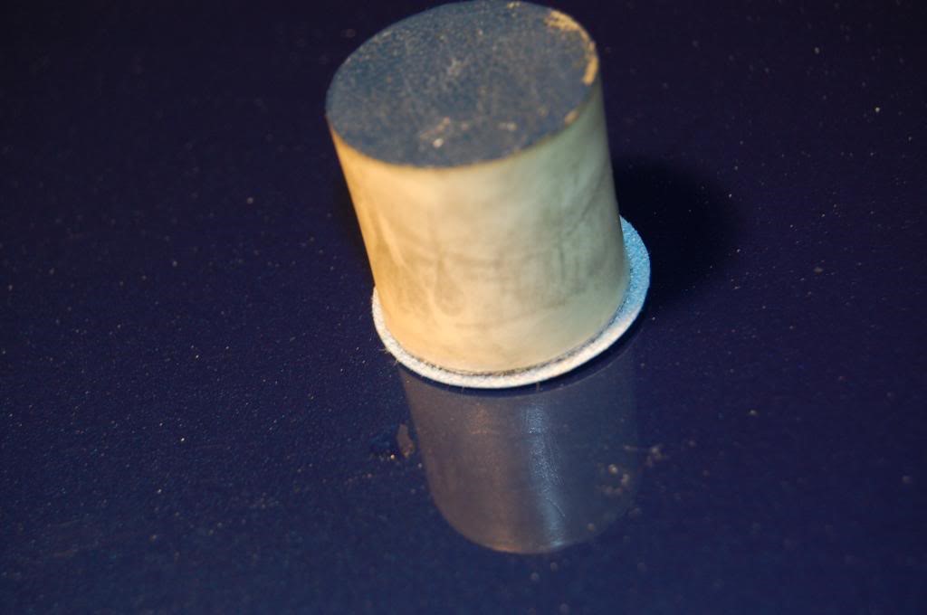

Der eg fyllte slipte eg med 2000,2500 så med 3000.
La seg en liten sort ring rundt hullet det det ble fylt,men lite synlig.

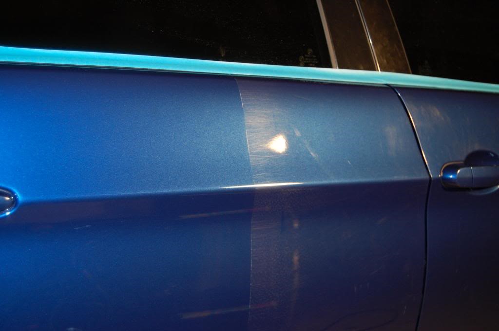

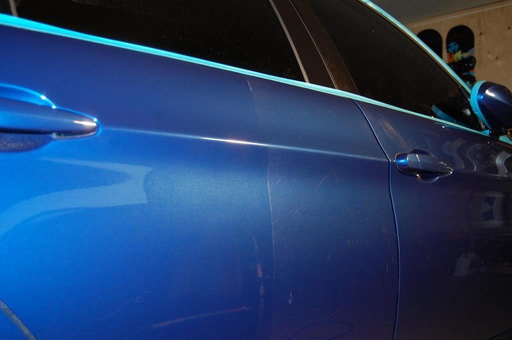

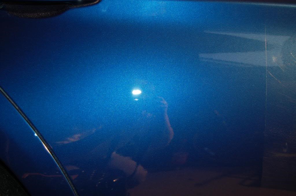

Og så til noen 50/50 bilder rundt bilen.
Etter wipedown på grovsteget.
Flere 50/50

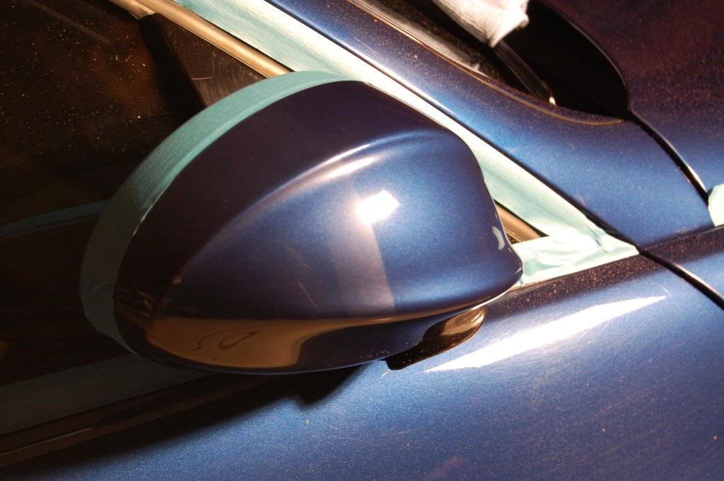

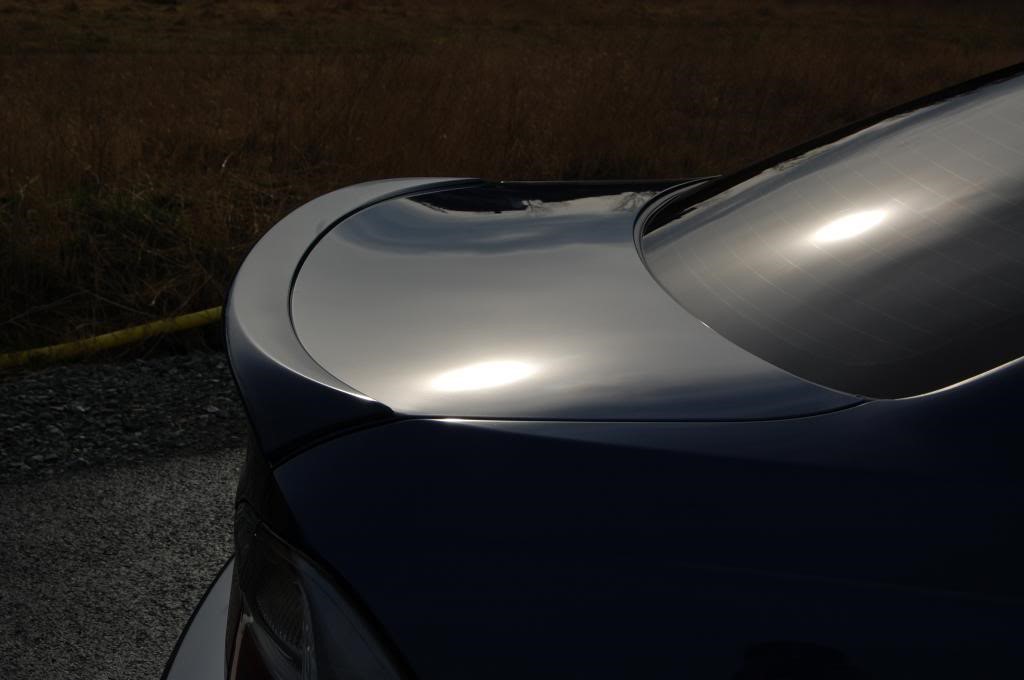

Bilen ble så polert med Scholl s30 på grønn Uber og Flex roterende.

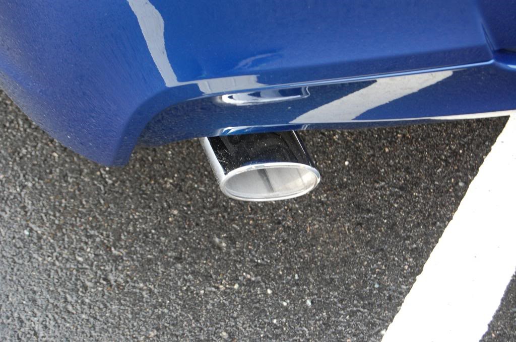

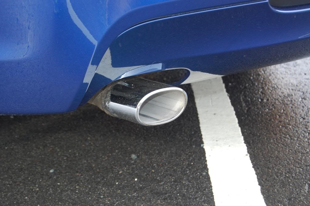

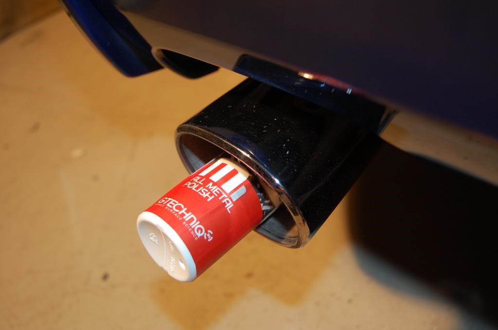

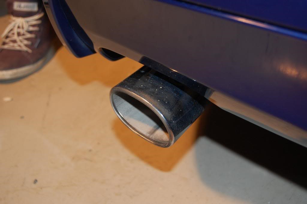

Endestuss ble polert med GTechniq M1.

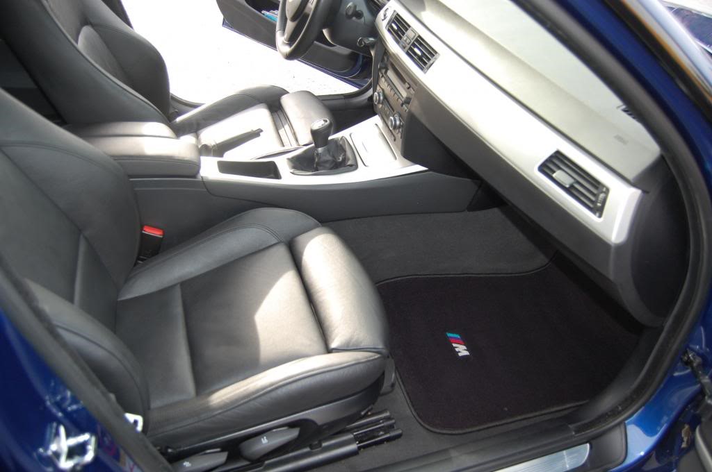

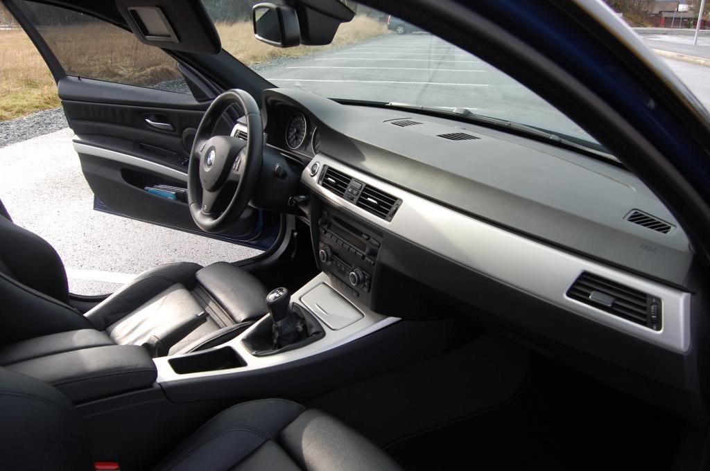

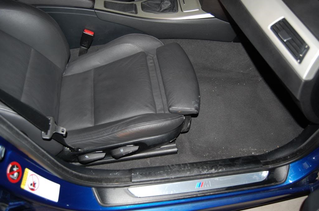

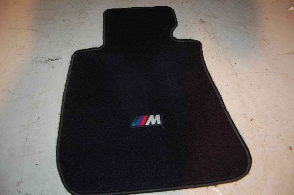

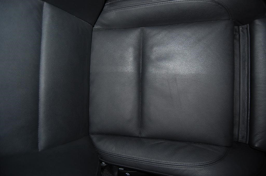

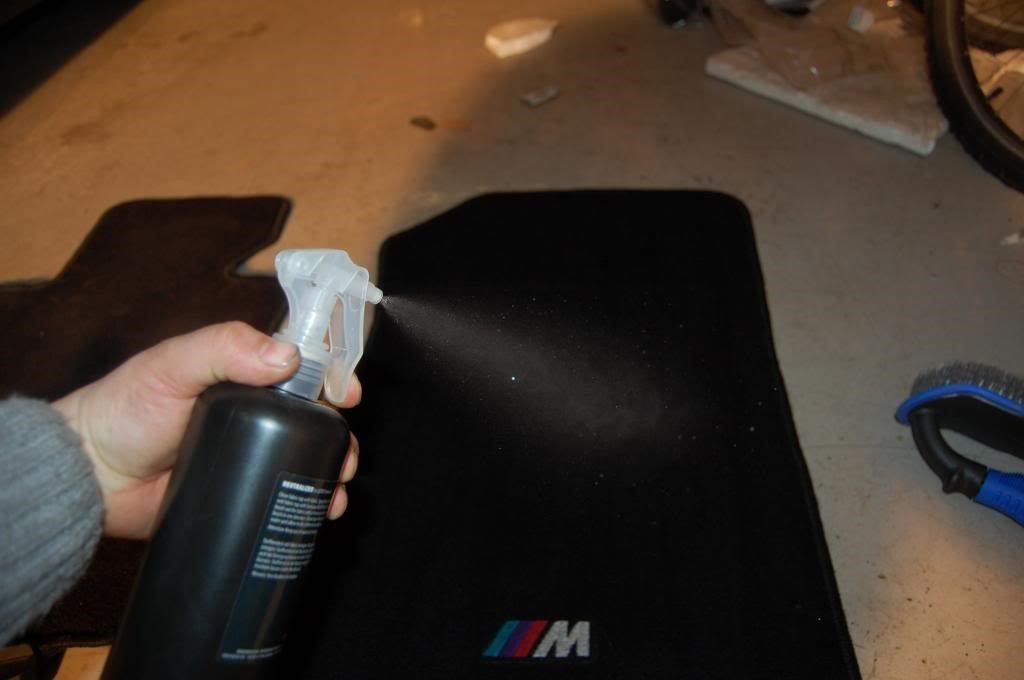

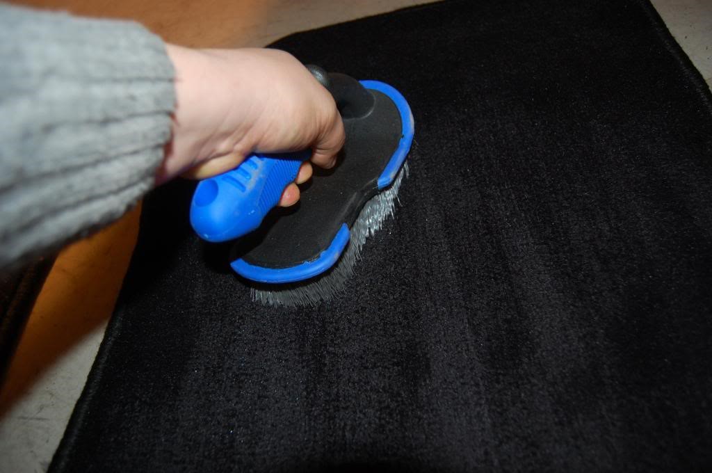

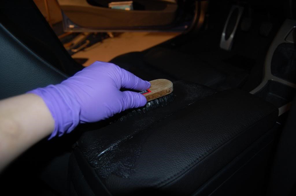

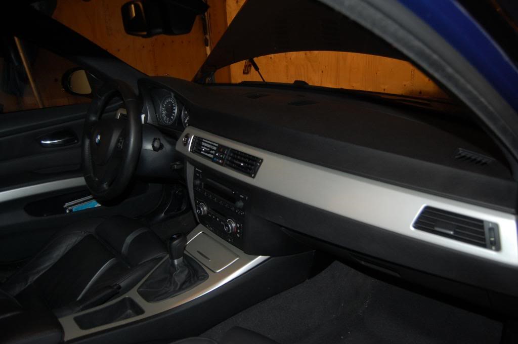

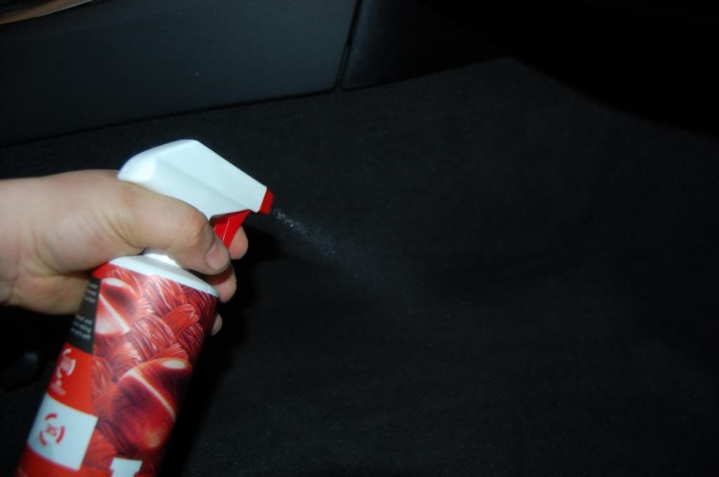

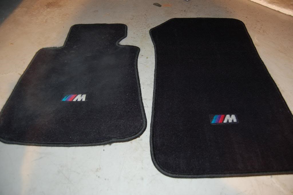

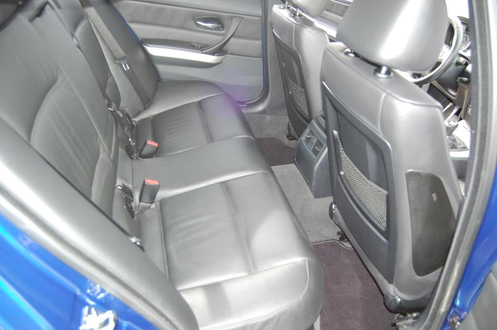

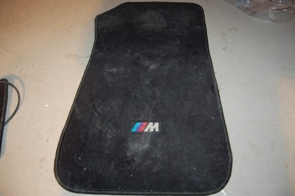

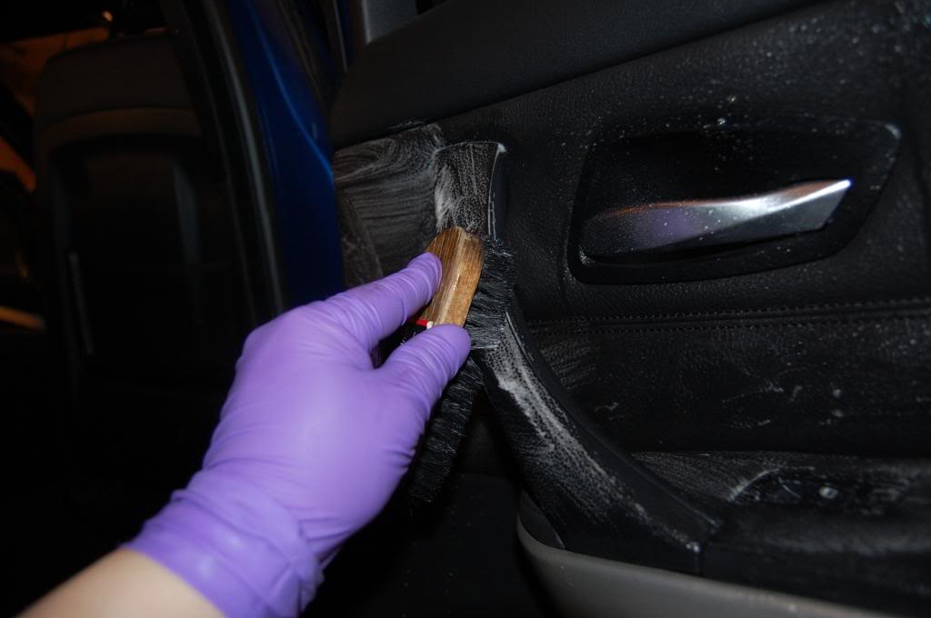

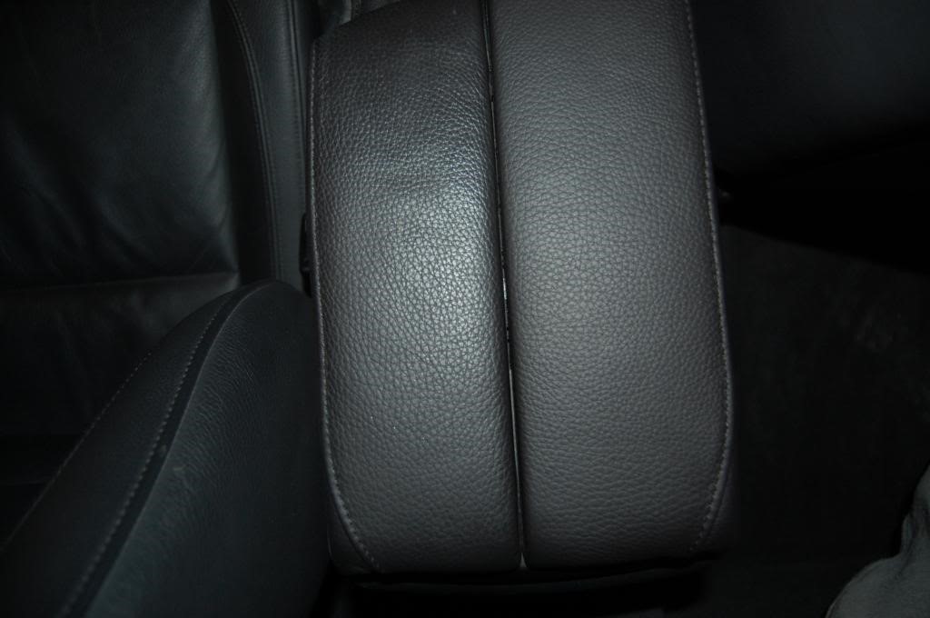

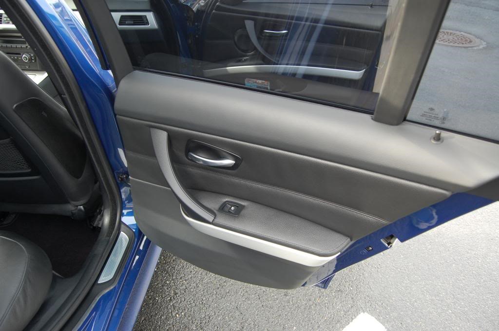

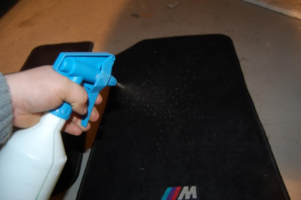

Interiør og skinn ble tatt.
Green clean
Lotos Nutralizer

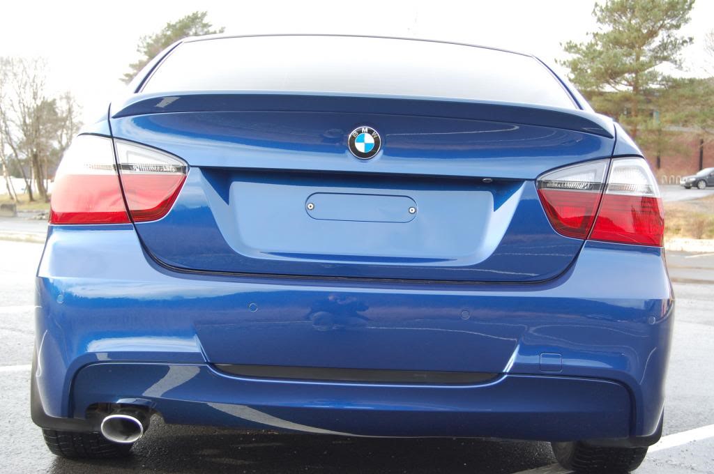

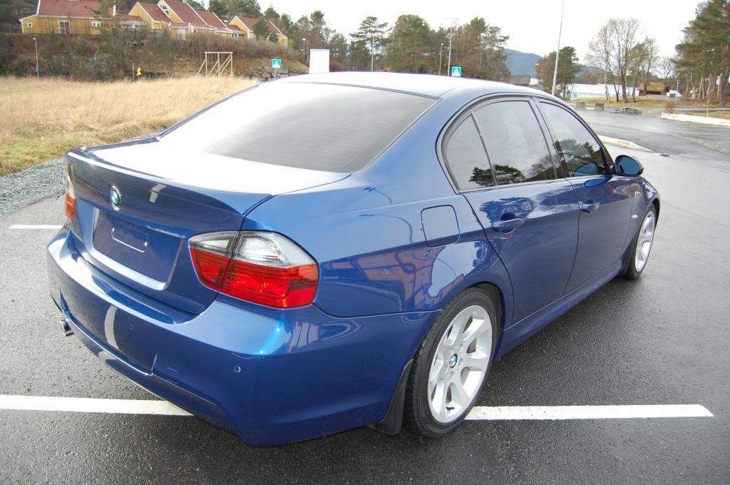

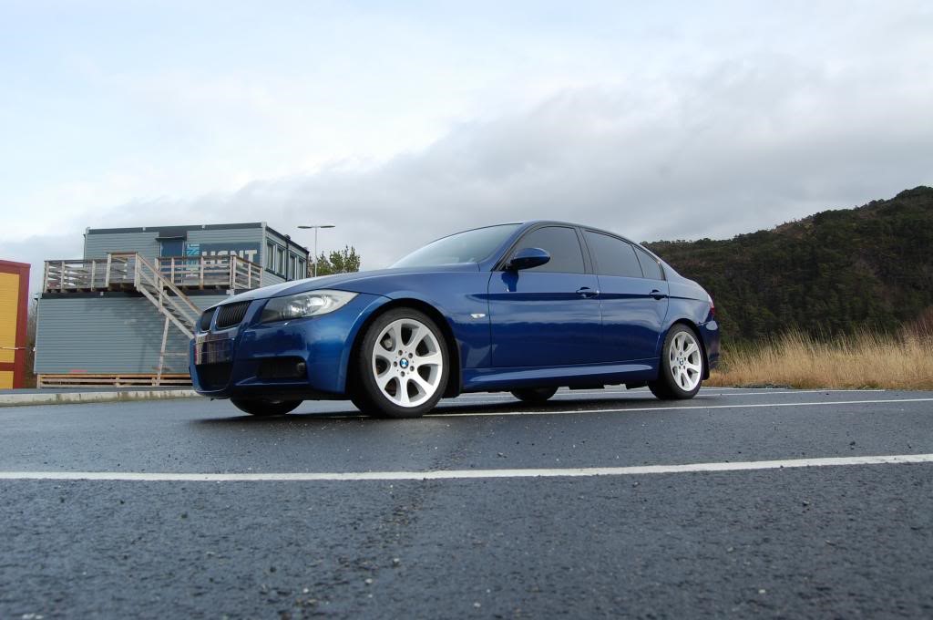

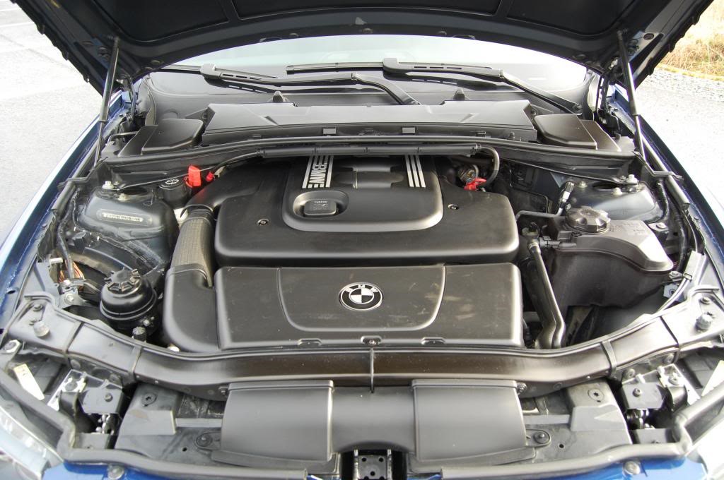

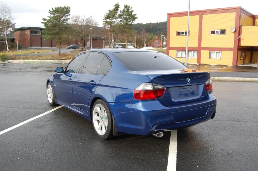

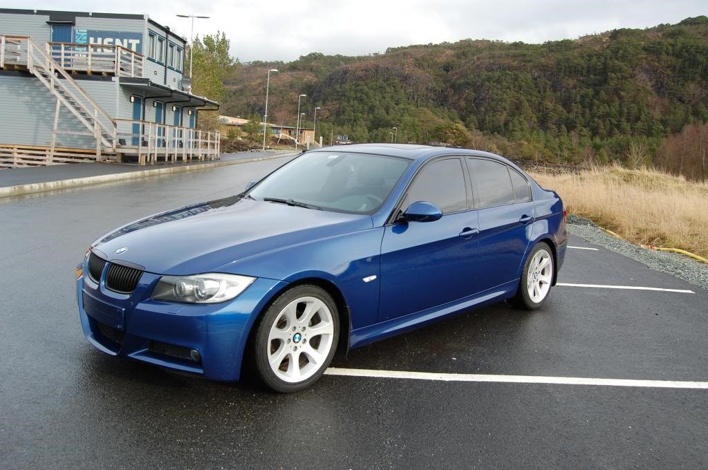

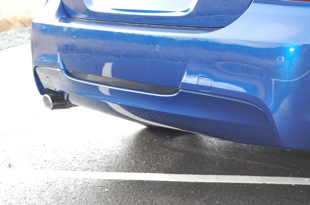

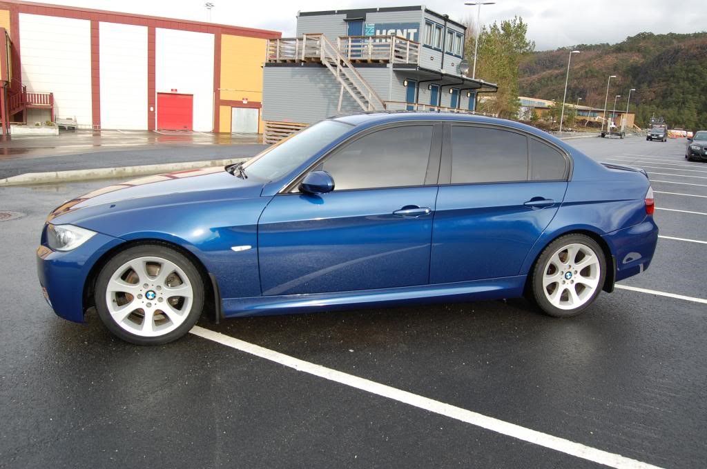

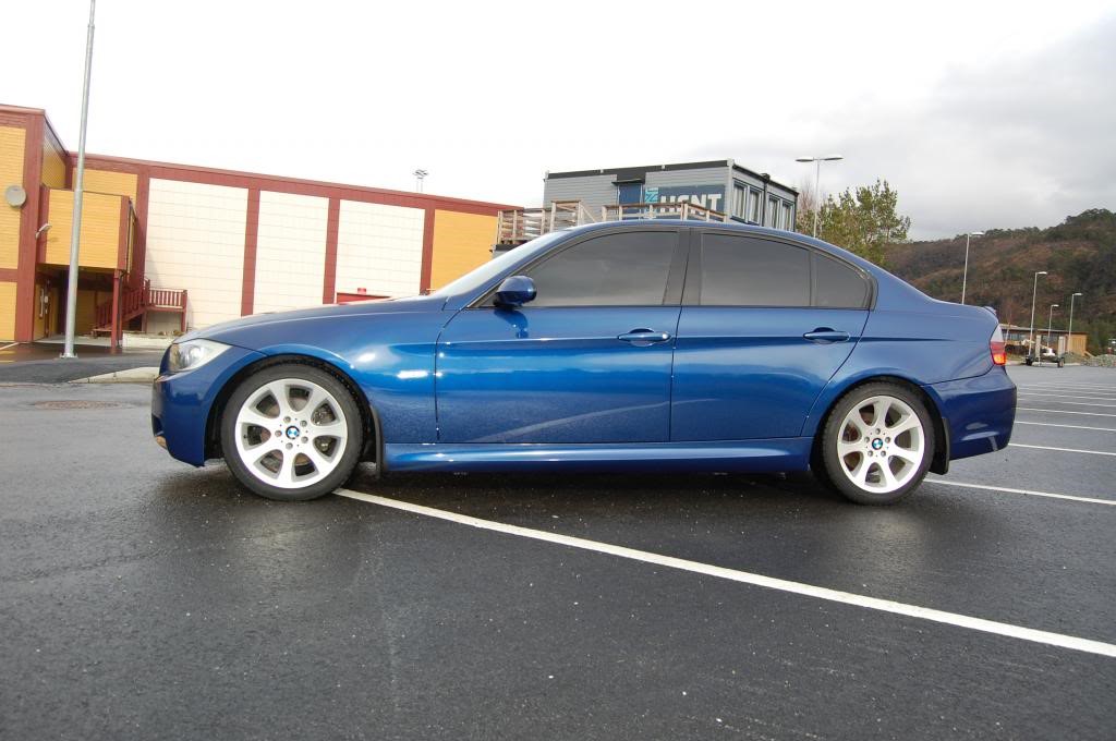

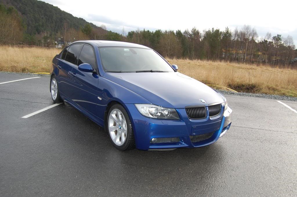

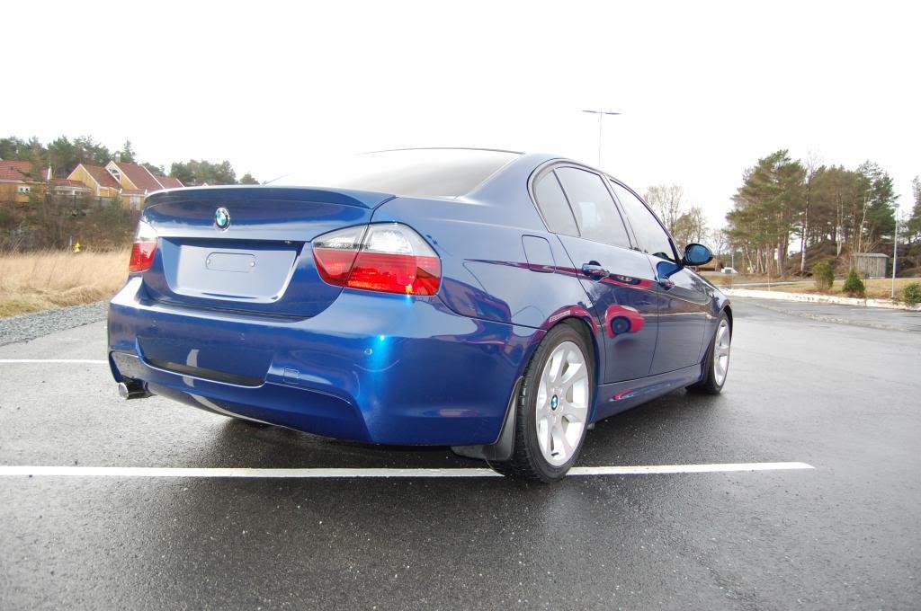

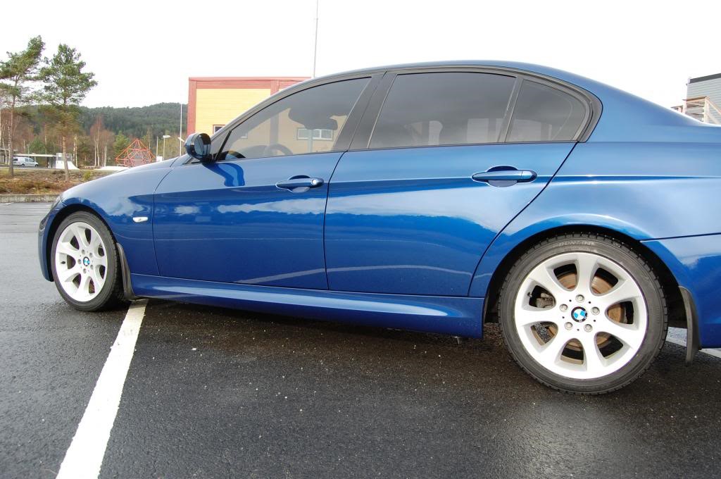

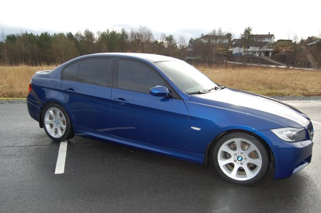

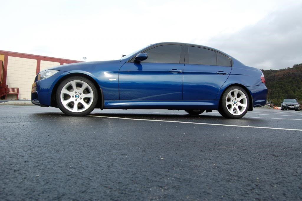

Og så til noen ferdigbilder.
Ruter har fått rainX
Dekk har fått pnau,felger Autobahn.
Lakk har SV Concorso.
Plastik har fått SV plastc protection.

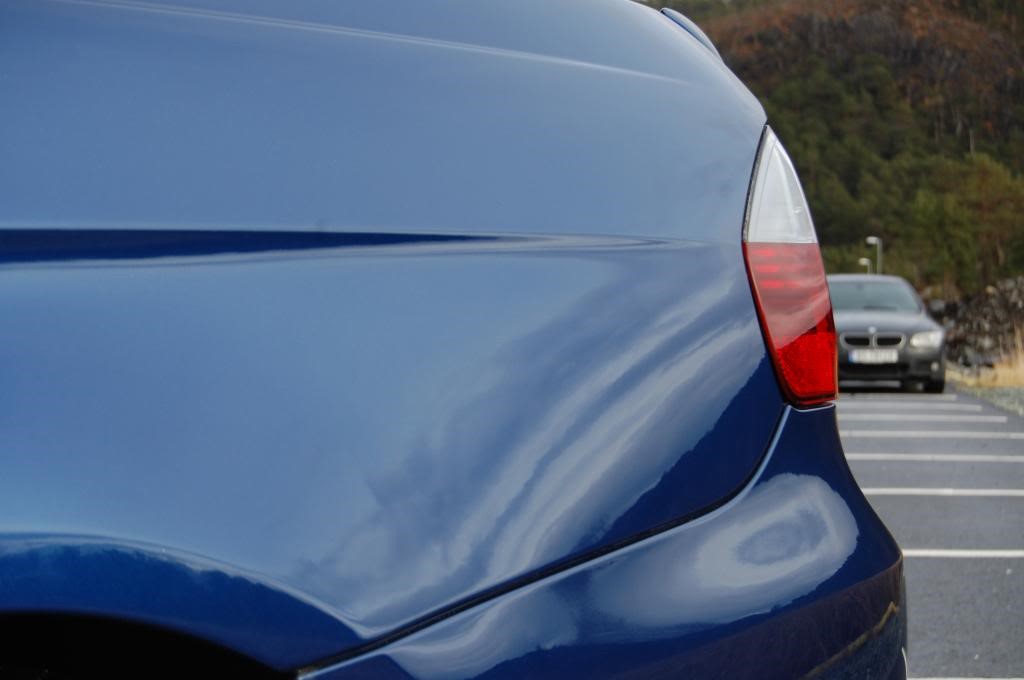

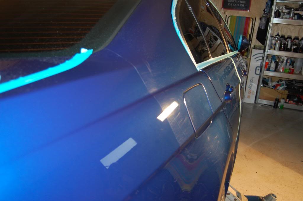

Og så til slutt,brøleren min. Var egentlig mye mindre,men i ett forsøk på å fikse ble den større.

Takk,ja det er er nydelig blåfarge :) Hater å fylle steinsprut,nettopp pga det som skjedde med denne her.

Kjipt å måtte lære the hard way, men da sitter det som regel iallefall;-)
Takk :)
Var litt å ta tak i kan man jo trygt si :)
Man lærer så lenge man lever,og feil vil man alltid komme til å gjøre en og annen gang.
